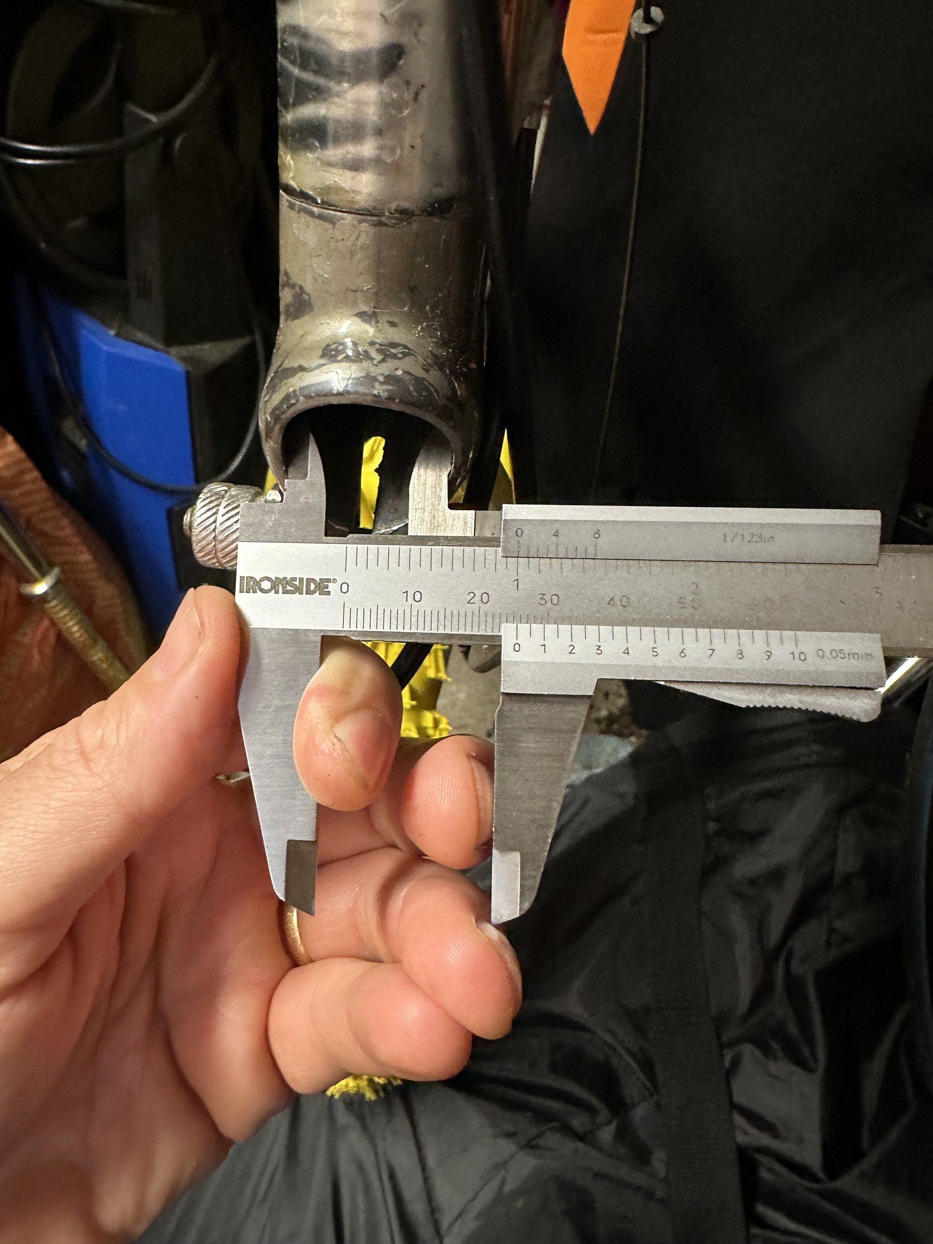

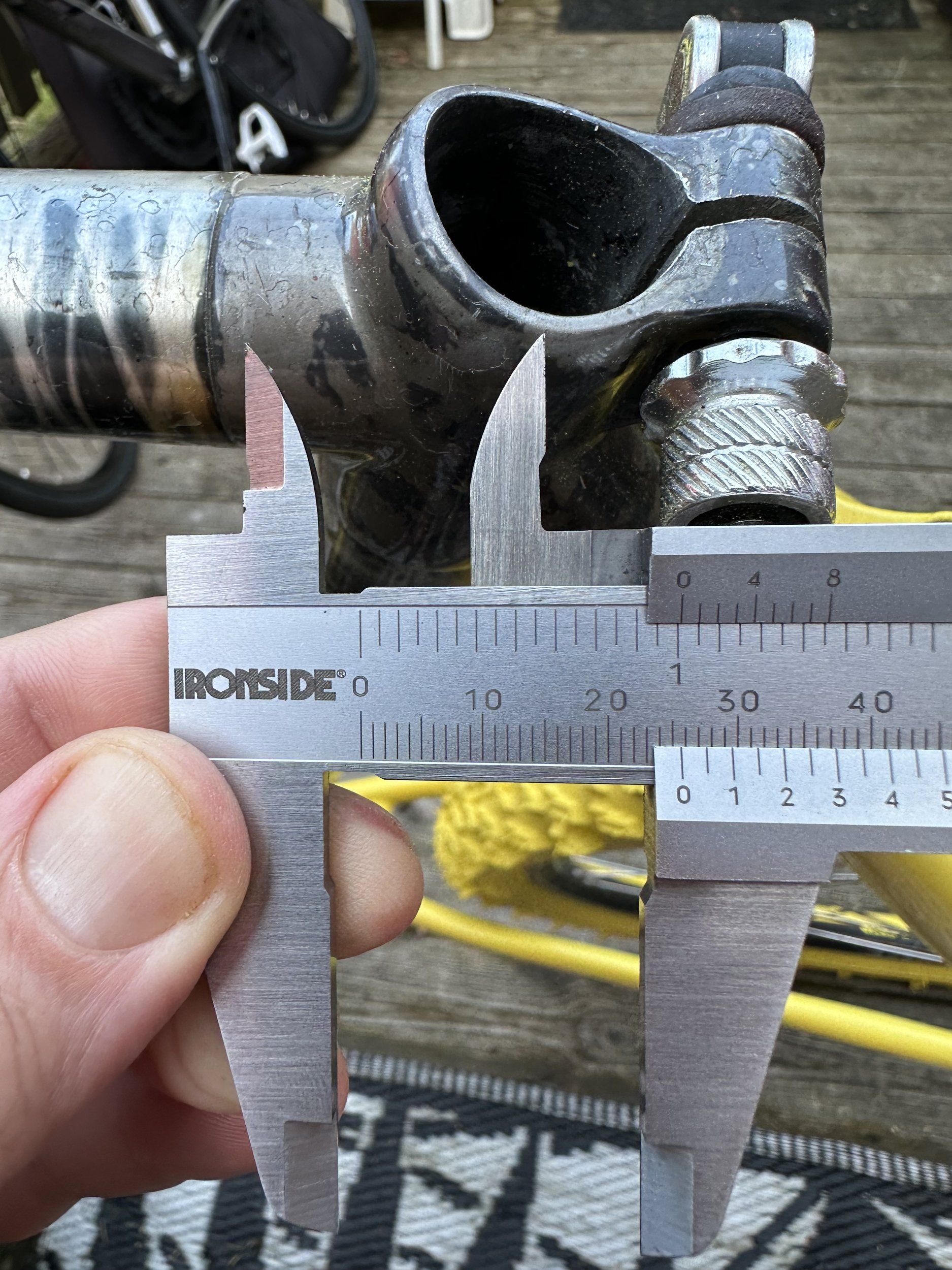

Du har ju klippt bilden där du visar decimalen! Men det låter väl rimligt.
Det är ju tum-skala upptill på skjutmåttet, men det ser snarare ut som 25,5mm
Men 25,4 mm (1 tum) sadelstolpar är ovanliga men de finns, nuförtiden verkar det dock mest vara ganska dyra. Åtminstone hos
[Byggtråd] Merida MTB Restomod
Går det å läsa av bättre här? Annars får jag ta en ny bild imorgon.

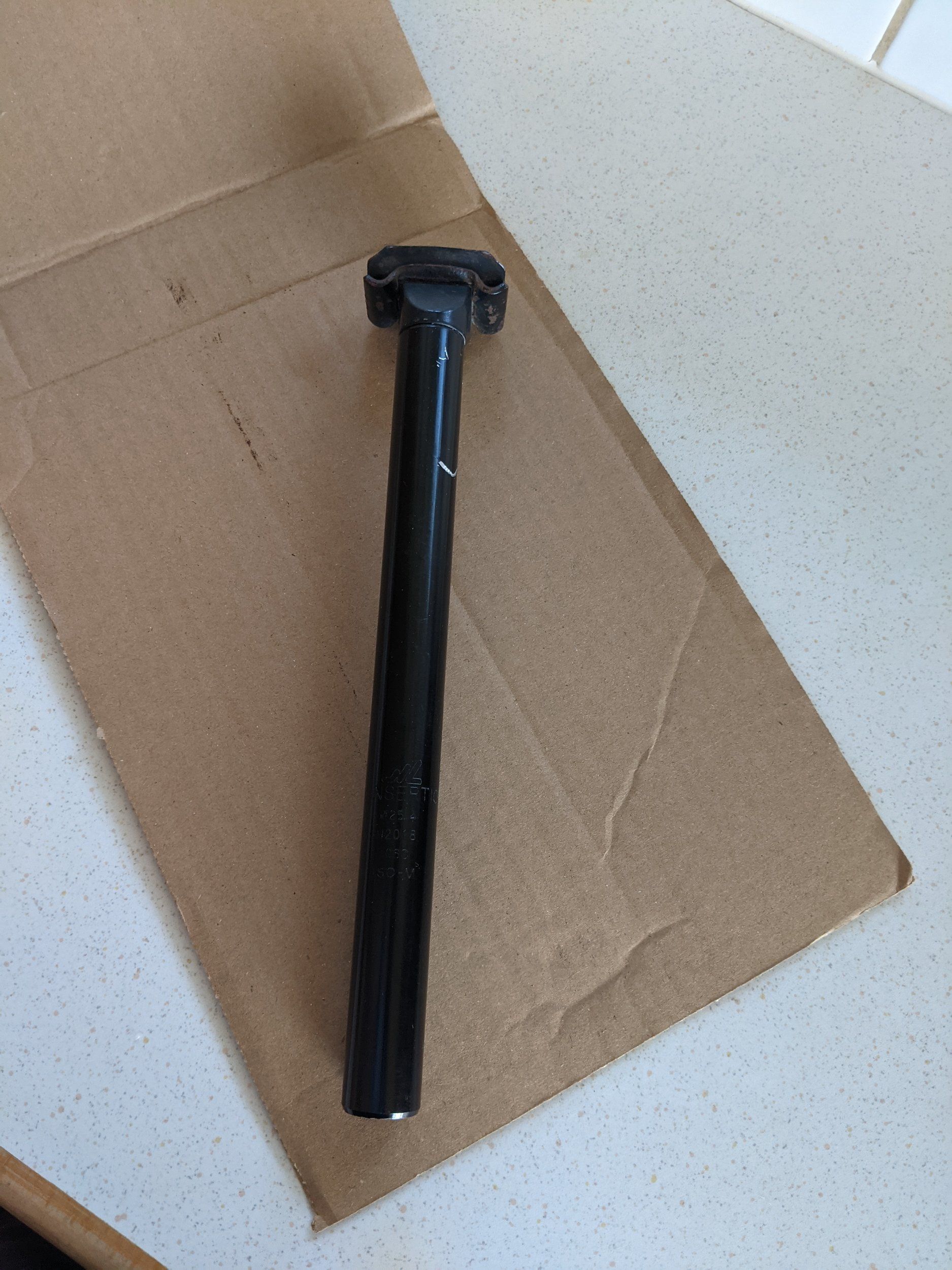

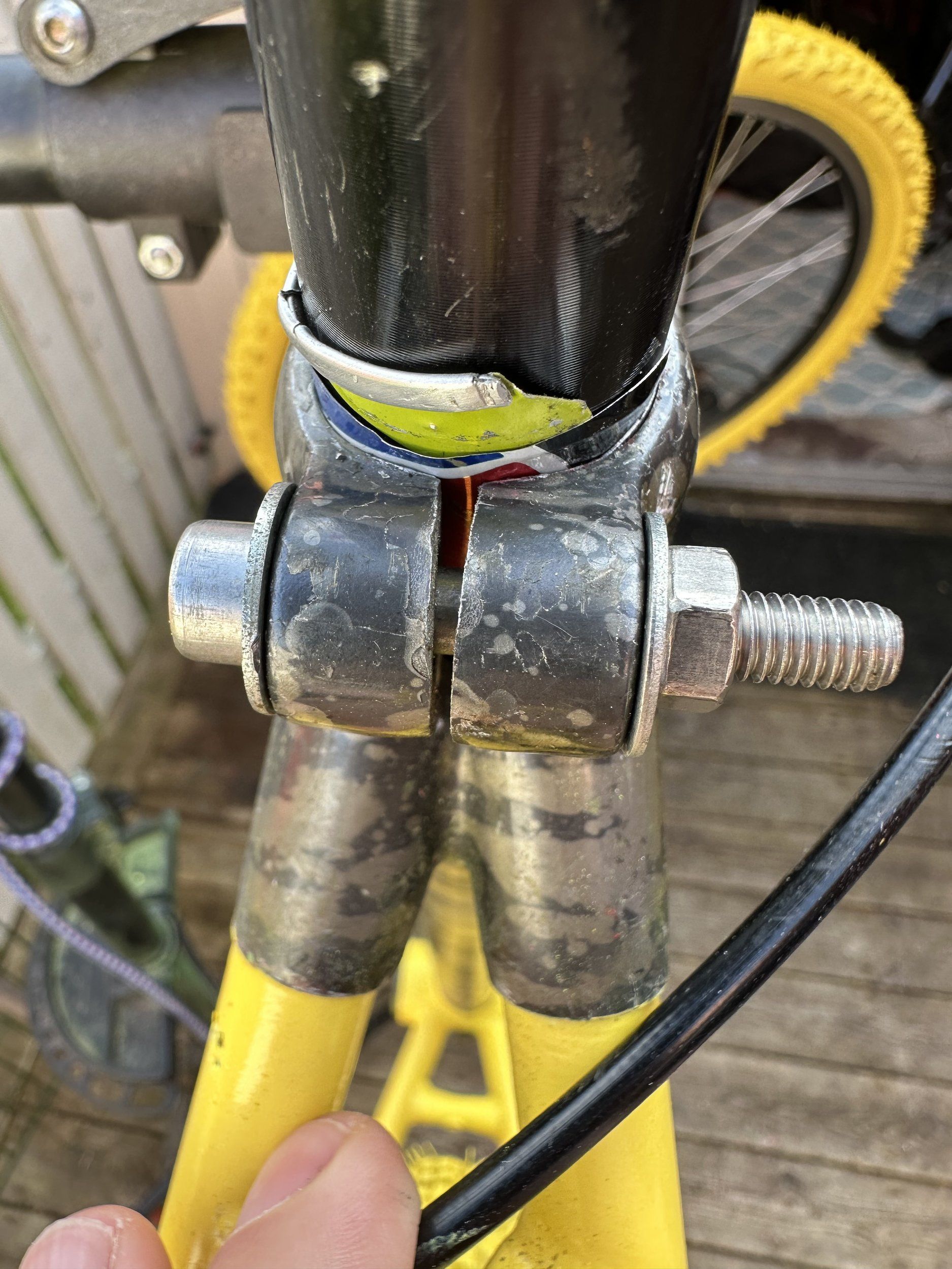

stämmer inte riktigt med min erfarenhet, skulle snarare säga hundradelar. Eller tom "samma" mått på stolpe och rör. Du vill ju inte behöva dra åt klämman så hårt att den deformeras
Du hade rätt! Lärde mig den ”hårda vägen” då jag köpte en begagnad 25,4 stolpe. Den är något för smal.. bara ”rinner ner i röret” å går ej att klämma åt tillräckligt. Skulle ett alt vara hemmagjord shims?
Eftersom att klämman ganska ofta är lite deformerad så är "den hårda vägen" inte så dum, man får testa sig fram till en stolpe som varken glappar eller behöver pressas i. Också lättare att få en uppfattning om passningen när sadeln sitter monterat i stolpen. Grejade nyss med en hoj som länge stått utan stolpe utomhus och visste med säkerhet att stolpen skulle vara 27,2 men men fick knappt i den. Som vanligt hade RJ en lösning som funkade perfekt:
ej testat shimsa men funkar säkert om man kan leva med lite fippel :D

Rose bikes säljer billiga shims:
Som temporär nödfallslösning kan du klippa upp en tomburk (alu) och göra shim av, men det känns lite rattigt på vad som börjar bli en riktigt cool hoj. För övrigt: mer gult säger jag, och mer chockrosa.

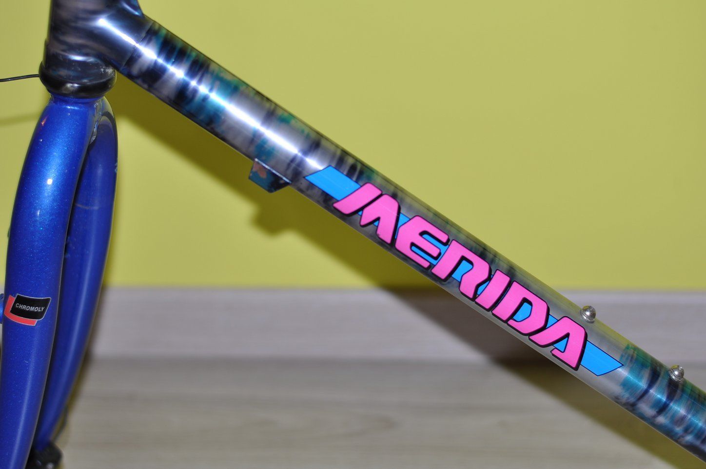

Internet verkar vara helt tomt på Merida klibbor som ser ut som på min cykel..
Klurar på att rita upp dem manuellt å be någon firma printa för tror det hade höjt looken. Dvs fräscha dekaler men fortsatt patina på framtriangeln..
_om_ det blir verklighet så tror jag Albobtech XT:ns färgtema med blått och rosa på dekalerna hade suttit som en smäck, eller vad tror ni? Se nedan:

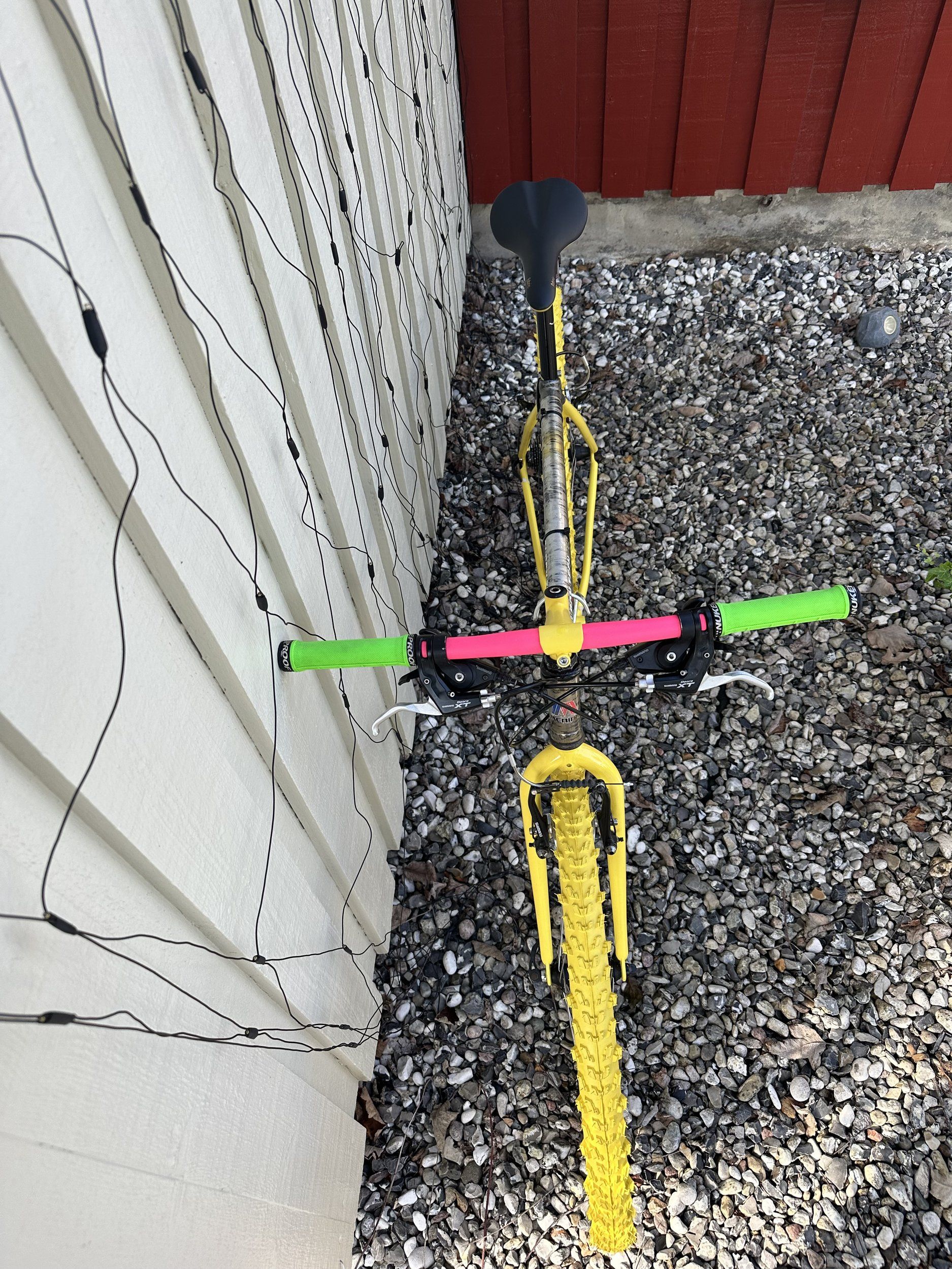

Imorgon är planen att montera styre, styrstam, bromsregage, handtag, sadelstolpe (temp med hemmagjord shims) sant sadel.. dvs så den börjar se ut som en komplett cykel även om växlar och klinga, kedja å vevarmar ej är monterade..

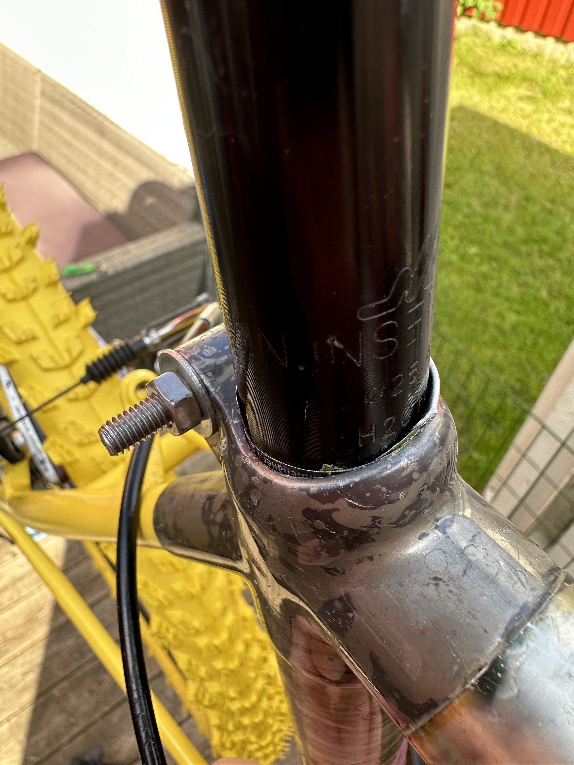

Då har det äntligen byggts lite mer, går sjukt långsamt men det får tiden tid det tar. Hade det varit någon retro träff snart så hade jag nog prioriterat den högre men nu satsar jag vara på att den ska vara helt klar till våren 2024..

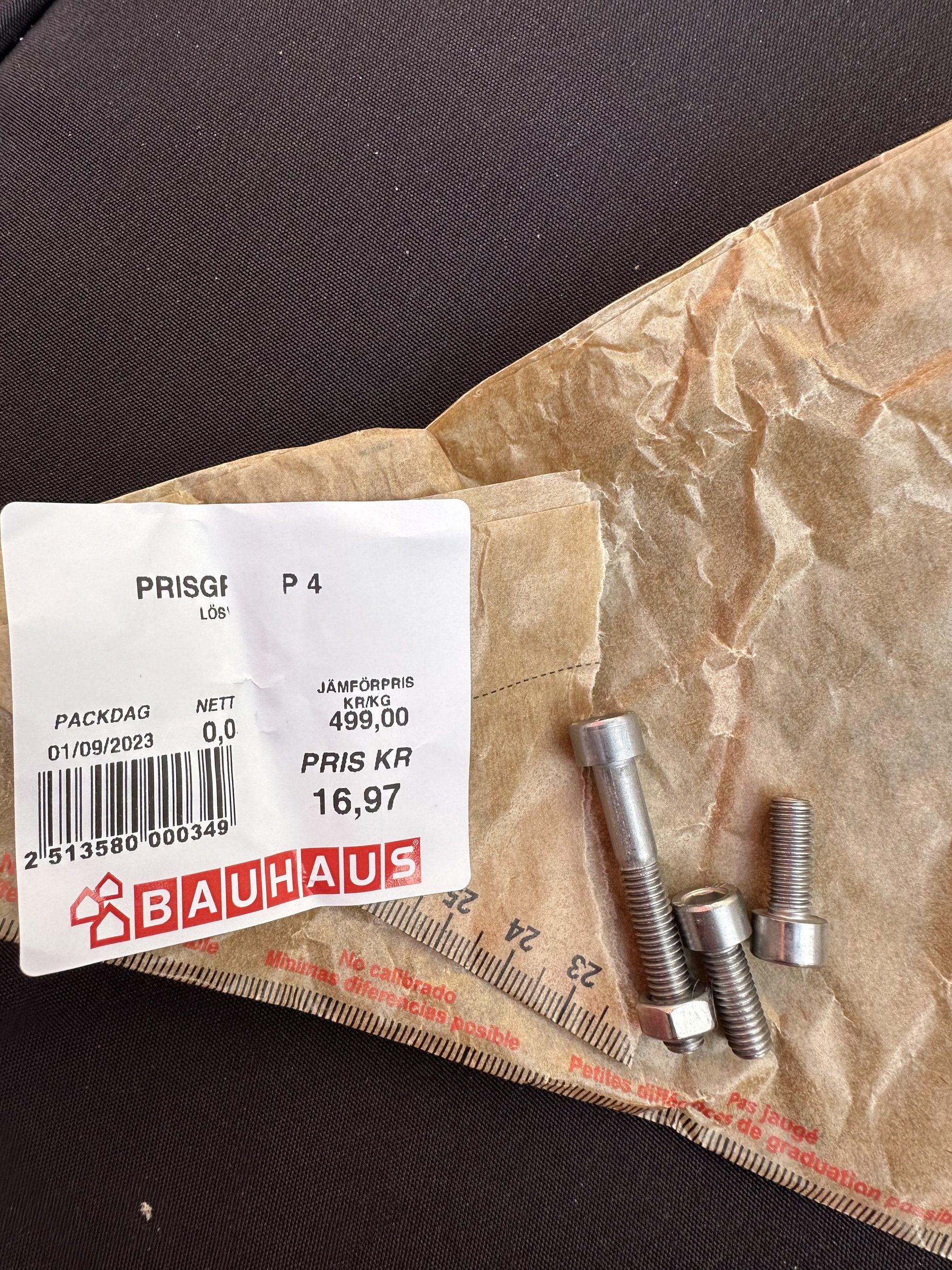

Sadelklämmorna jag hade hemma var alldeles för långa.. Så köpte en rostfri bult/mutter ifrån Bauhaus istället.. Eventuellt köp en något kortare bult men denna får duga så länge alt skaffar en kort QR..
De kortare skruvarna köpte jag på chans till det sadelrörets fäste för flaskhållare men var en diameter för stor.. Passade dock perfekt till styrstammen dock!
Ful shimsen av en gammal Pepsi Max burk är ytterst temporär ??? Tom en fulshims skulle skämmas för utförandet men nu var det viktigaste å få fast sadeln så man kan få en visuell bild av projektet..

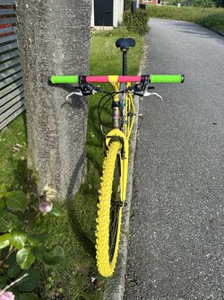

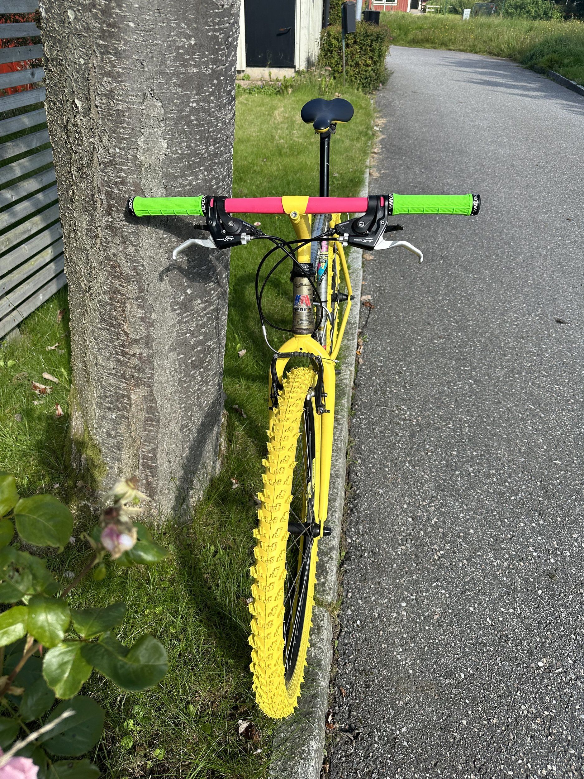

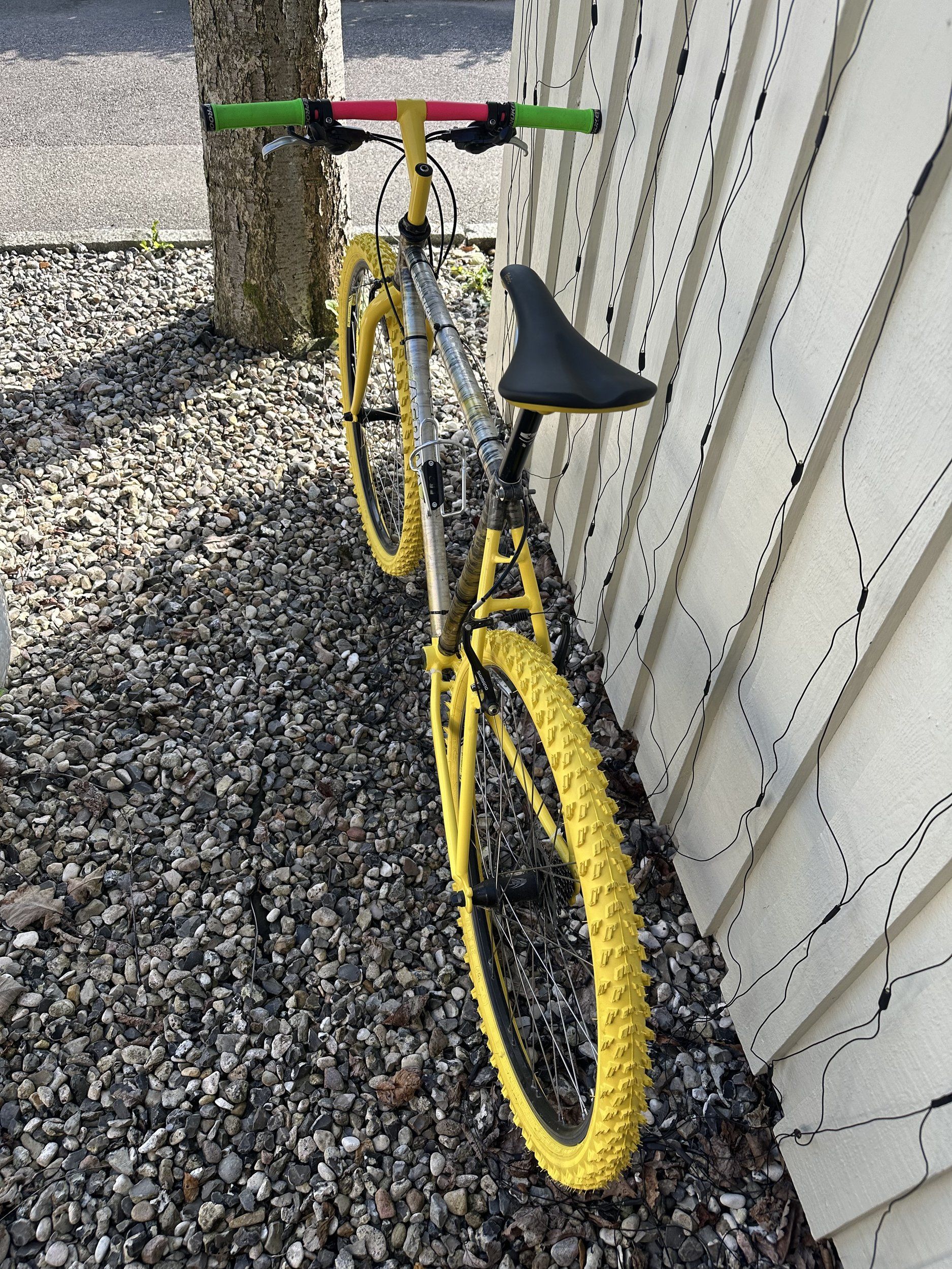

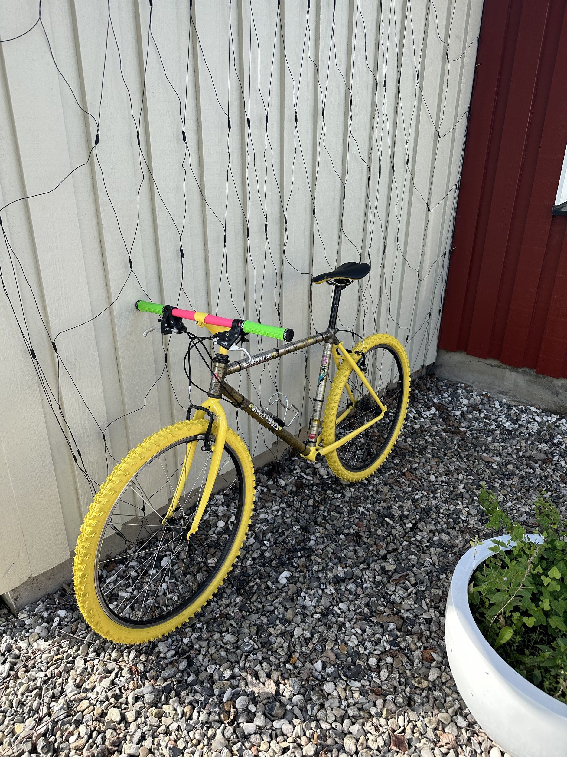

Nu har jag monterat allt som stod på dagens agenda. Fick tom på ett flaskställ!
Finishen på styret och styrstammen blev inte alls som jag tänkt. Misstänker att det beror på att jag ej använtsamma (rödbruna) grundfärg som på övriga delar då den var slut. Men köpt hem nu burk grundfärg och klarlack om/när jag orkar göra om det..
Gröna handtagen är temporära men ger en skön ”julgrans look” med alla färgkombinationer. ??
Alla buntband sitter för å hålla vajrarna på plats tills allt är monterat å injusterat.

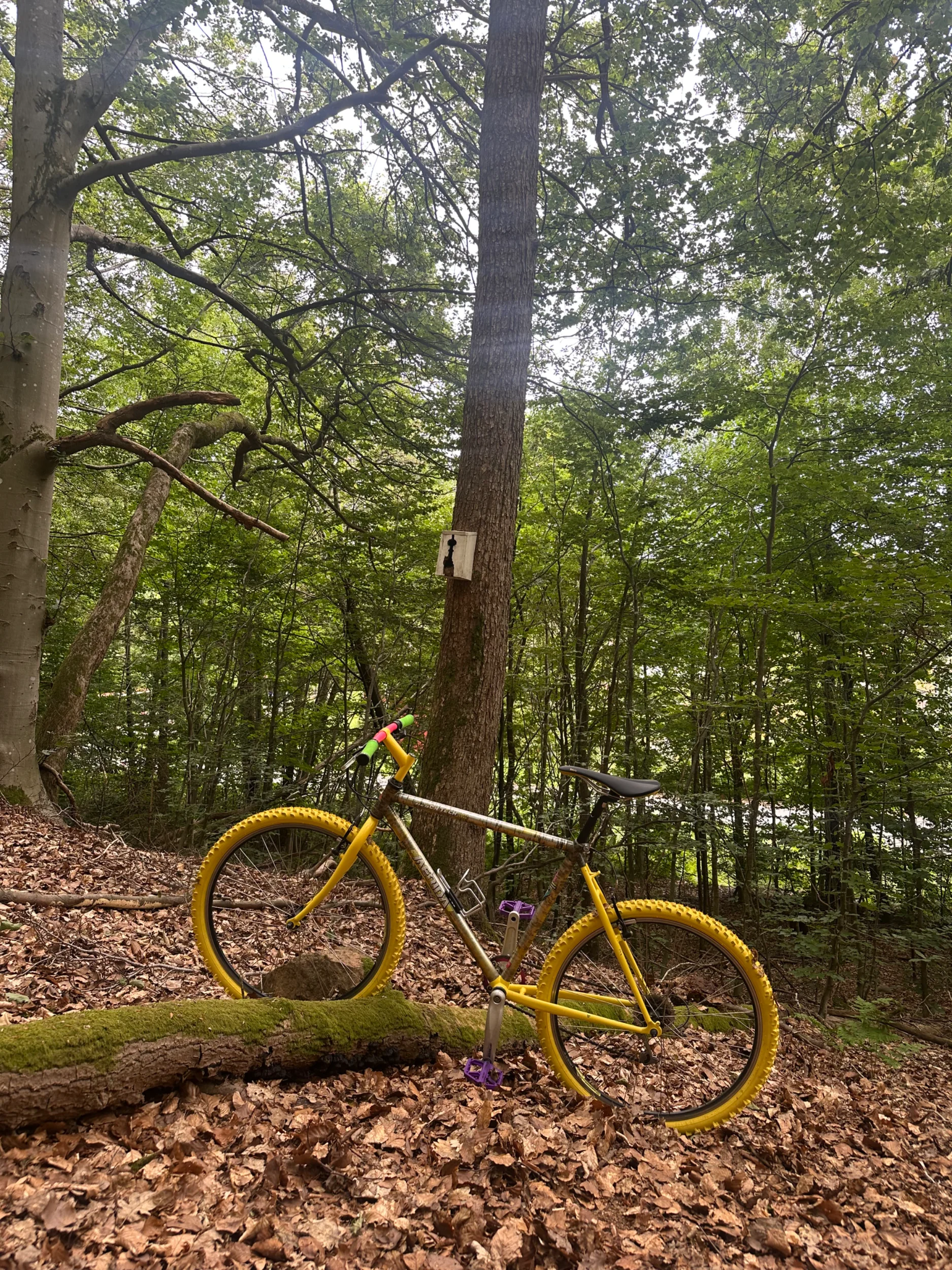

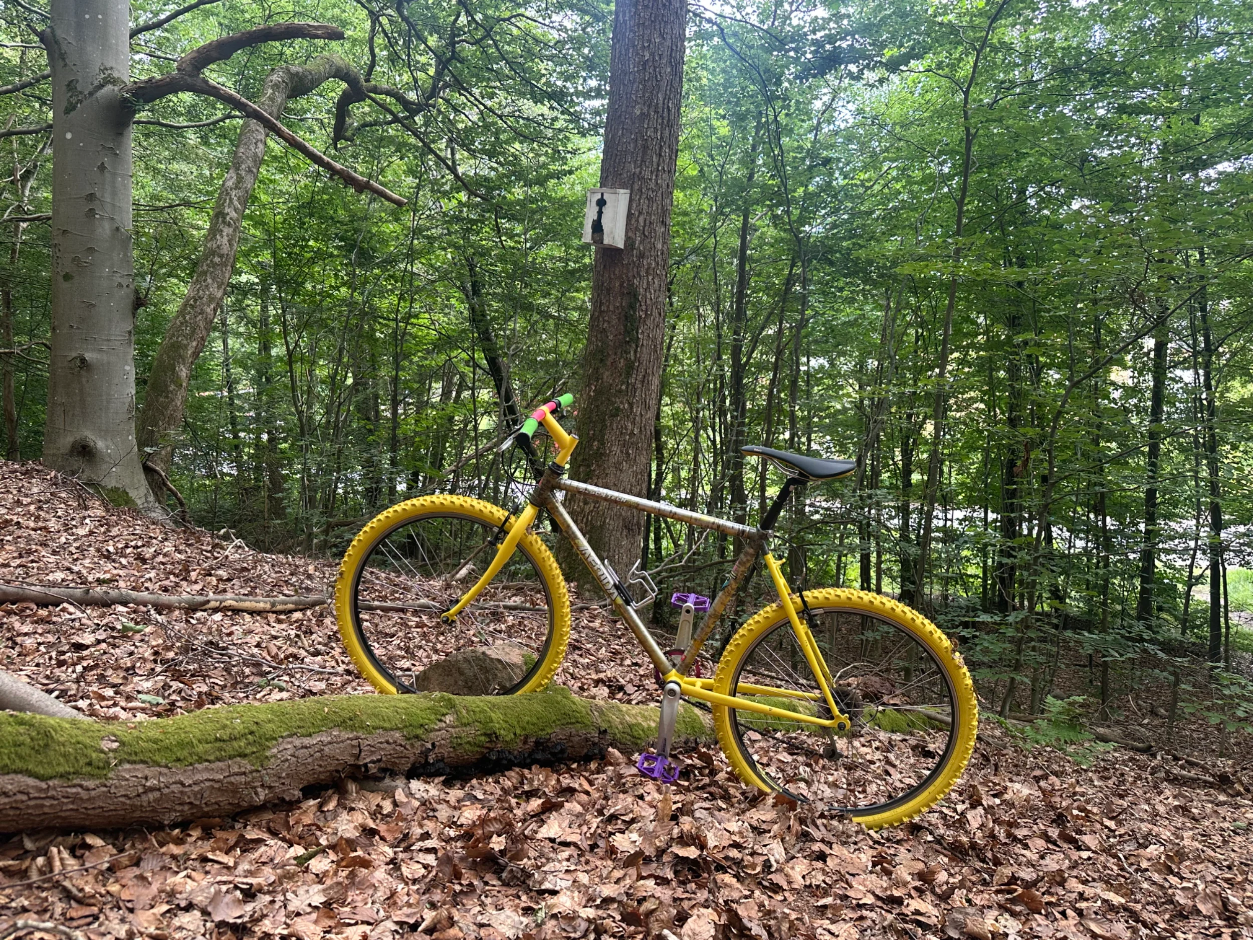

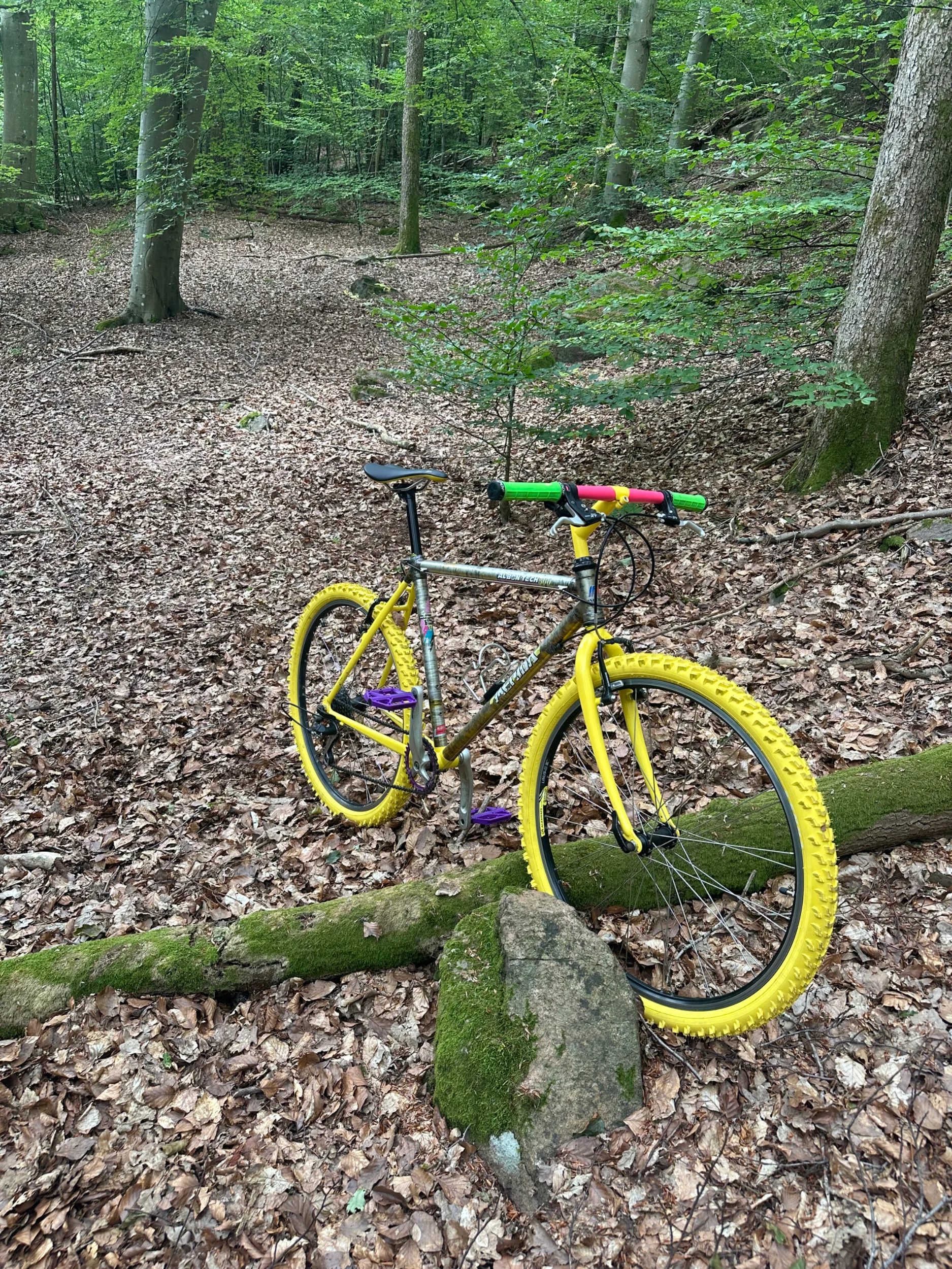

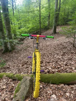

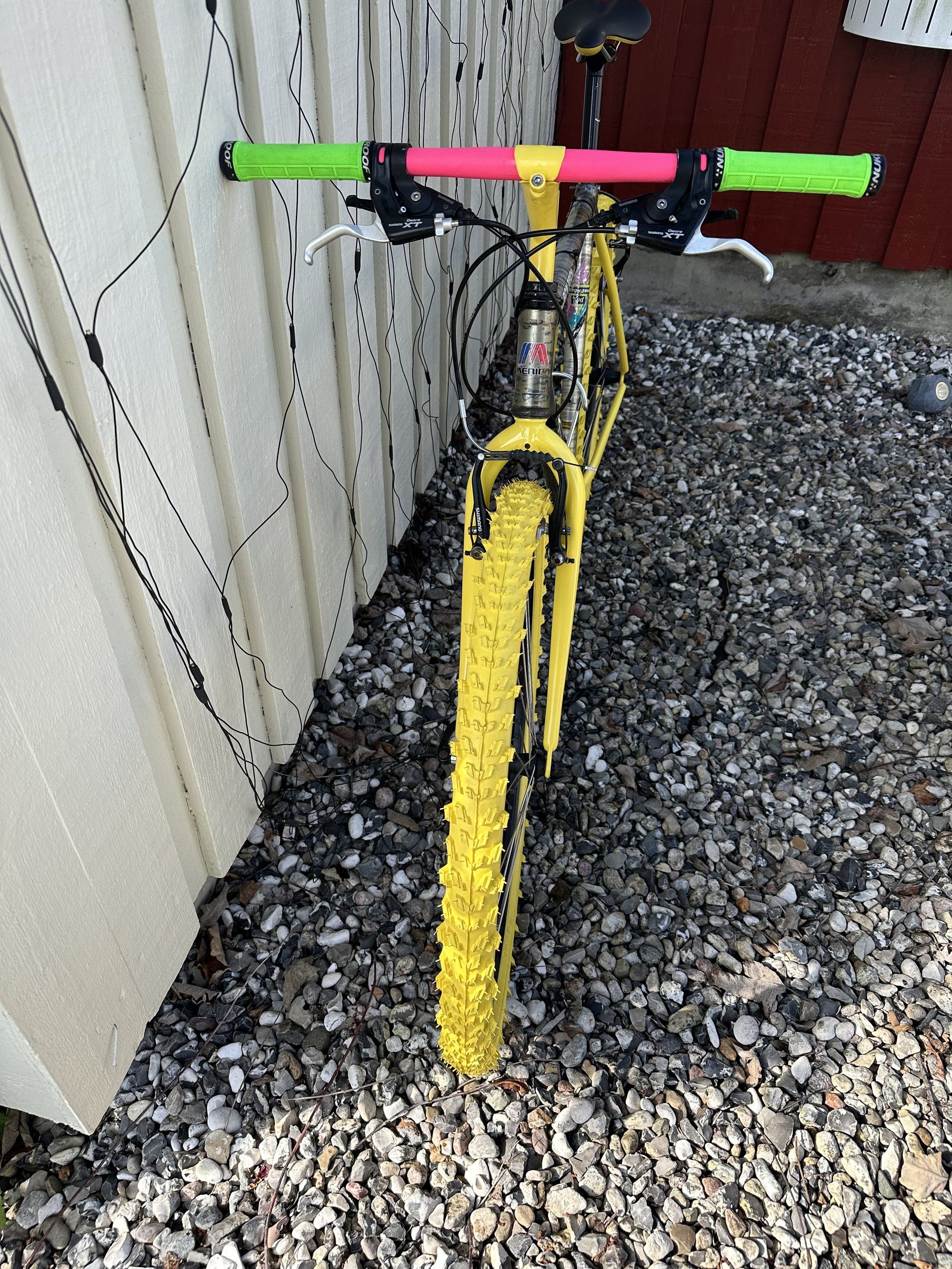

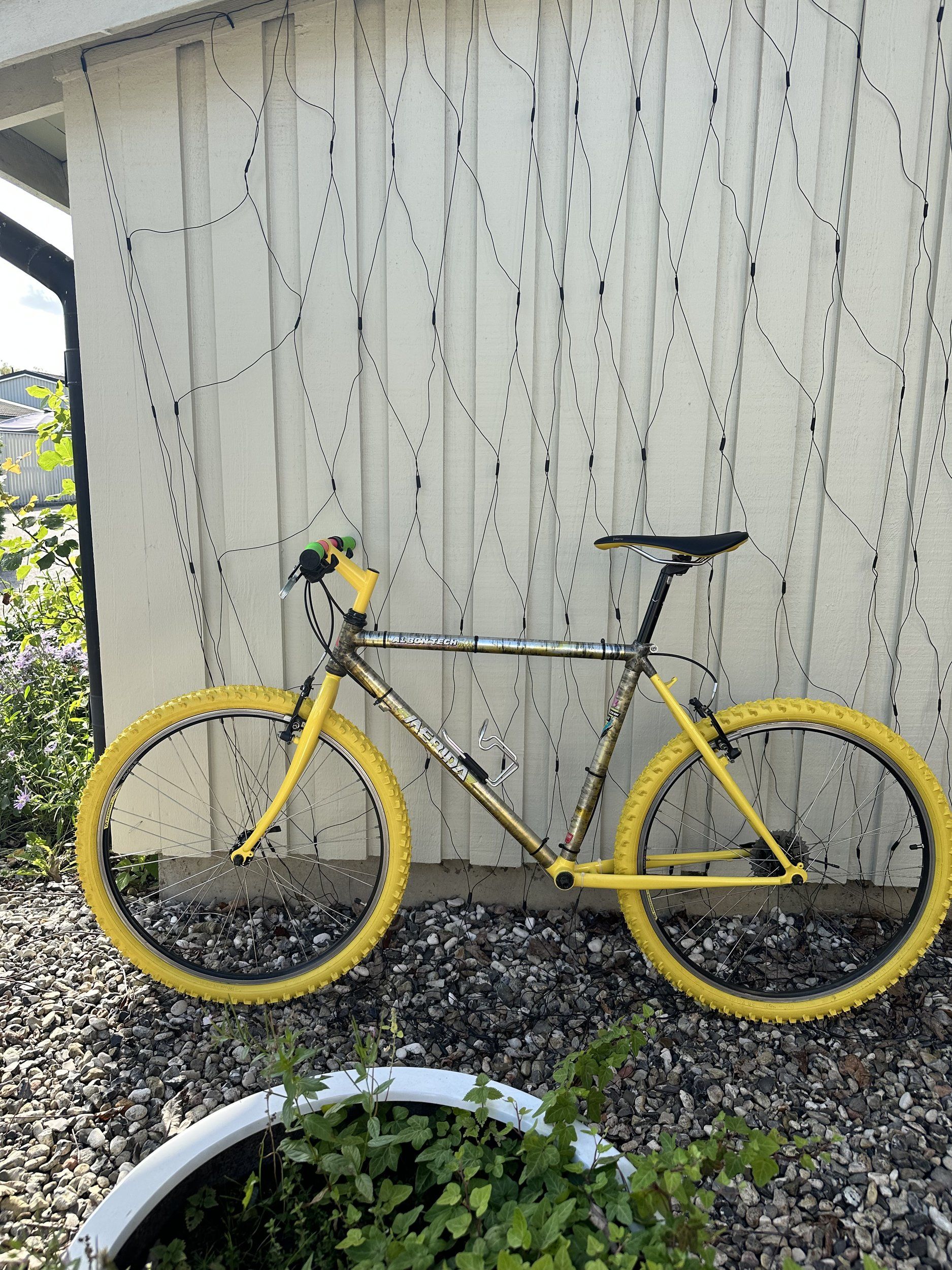

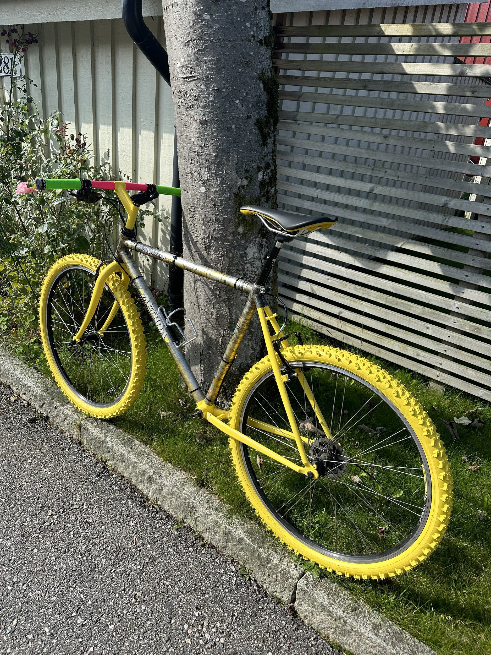

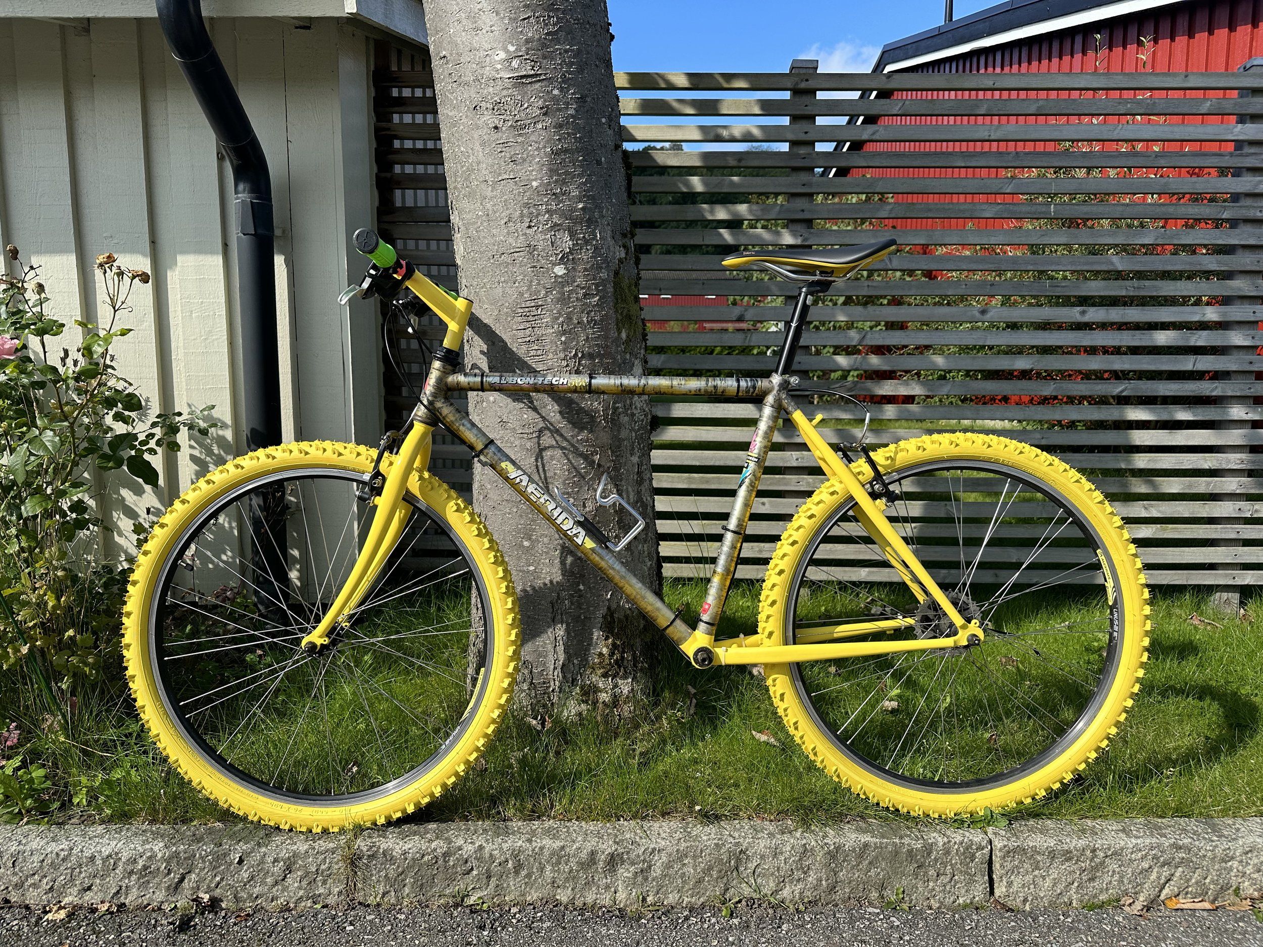

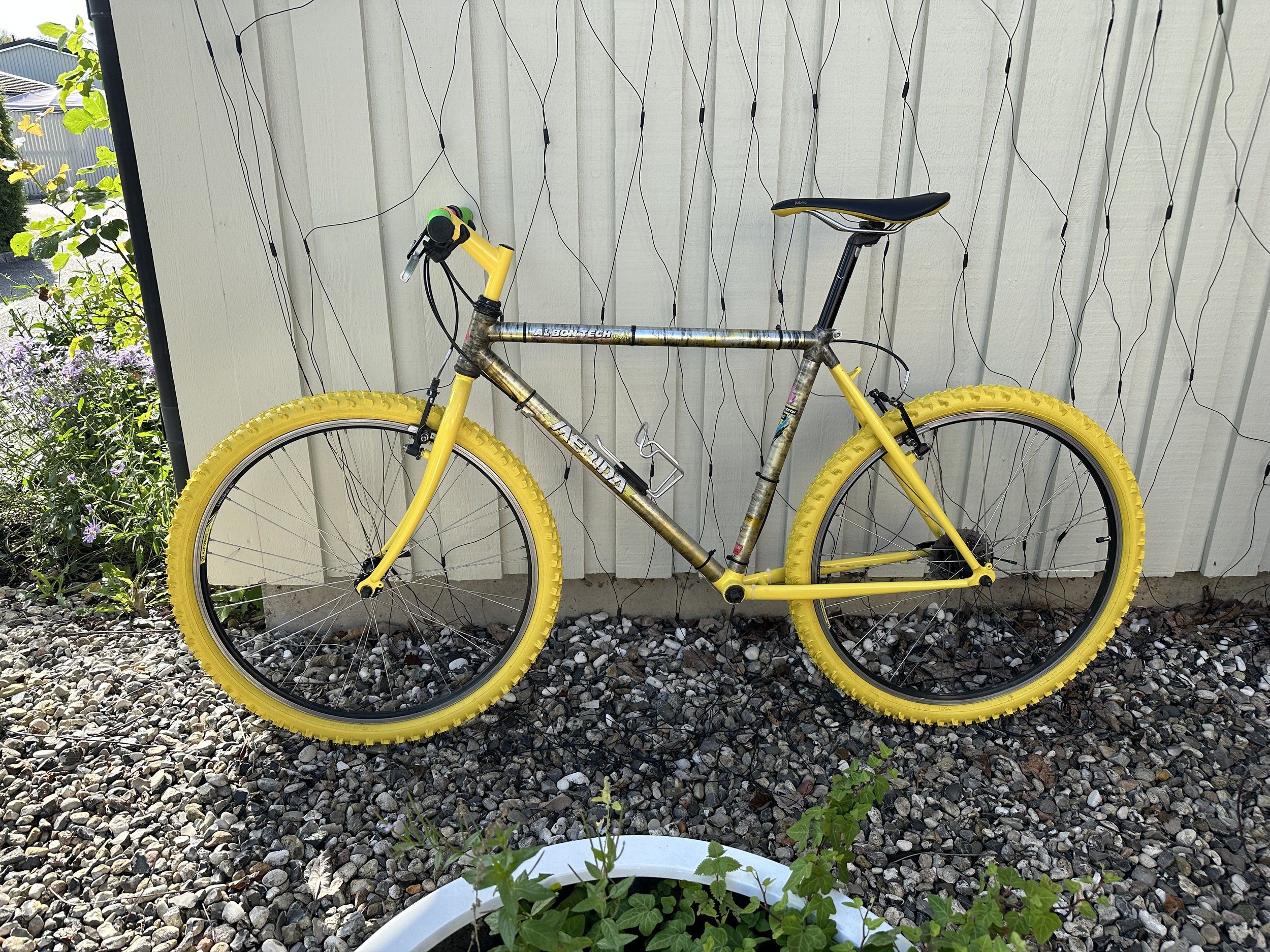

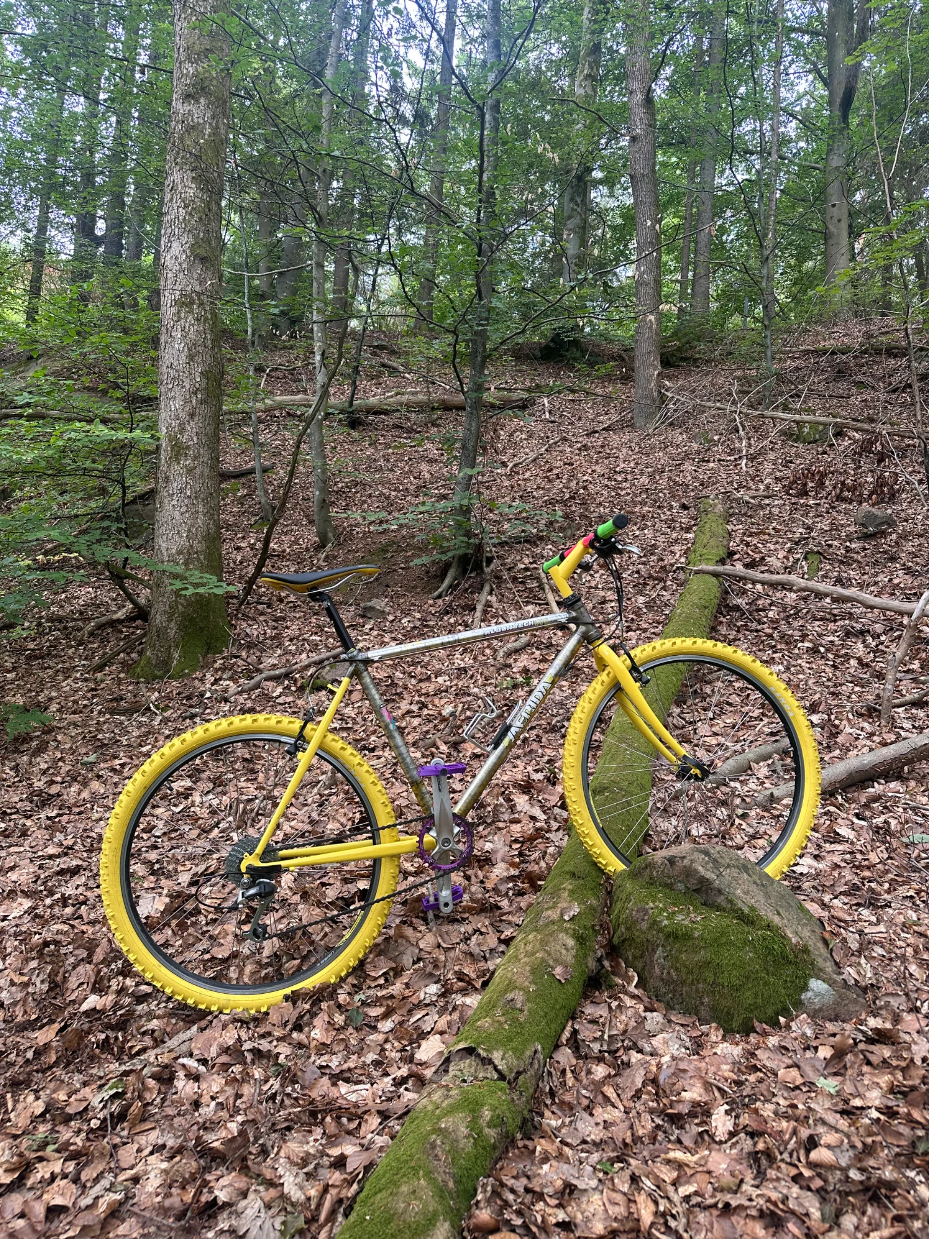

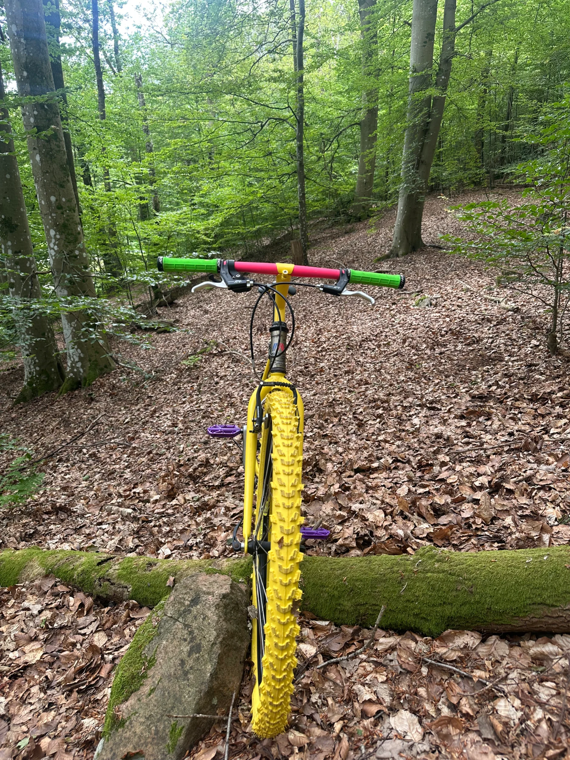

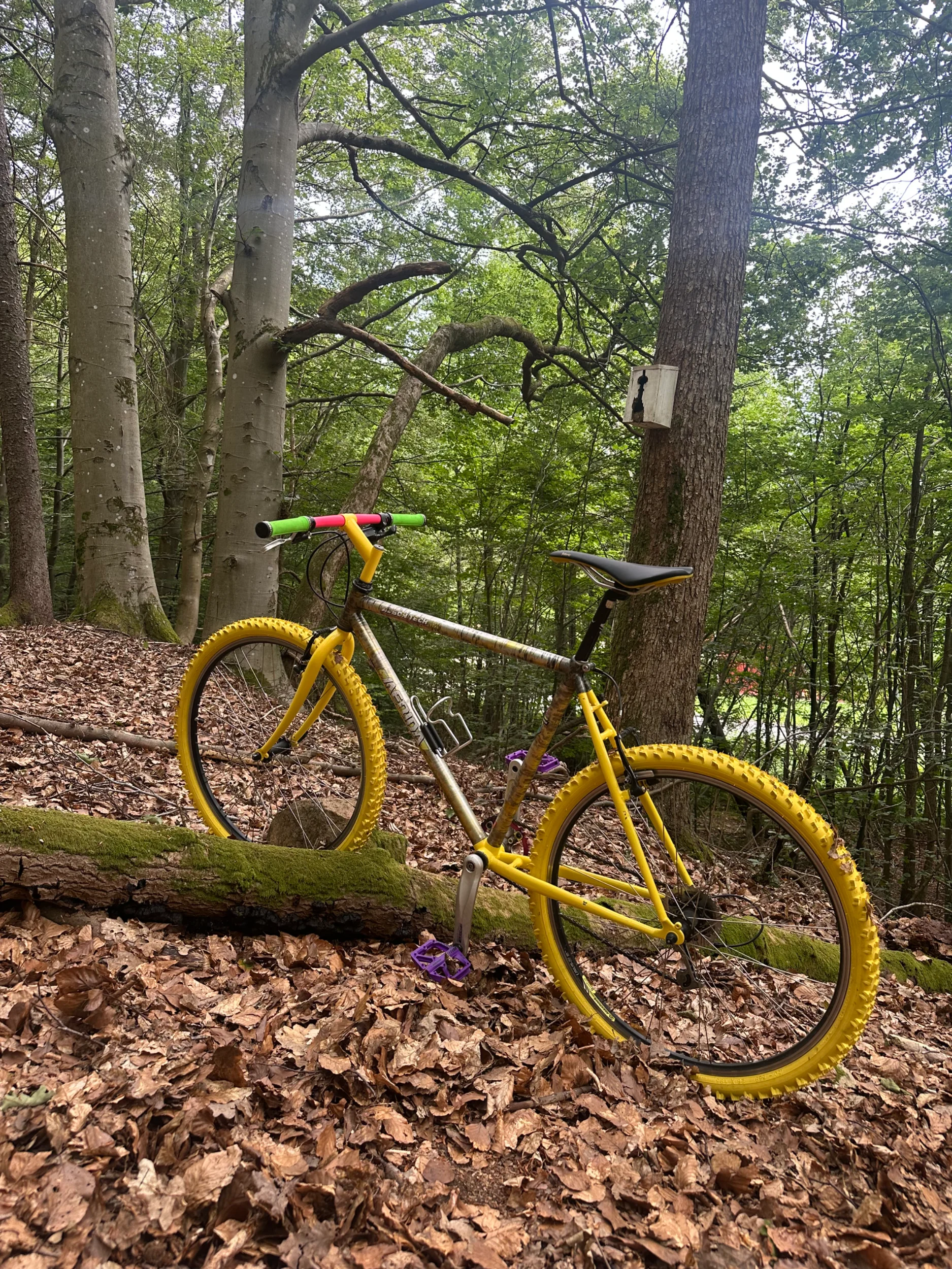

Nu är den äntligen ”färdig”, eller iaf cyklingsbar även om växlarna behöver ses över..
