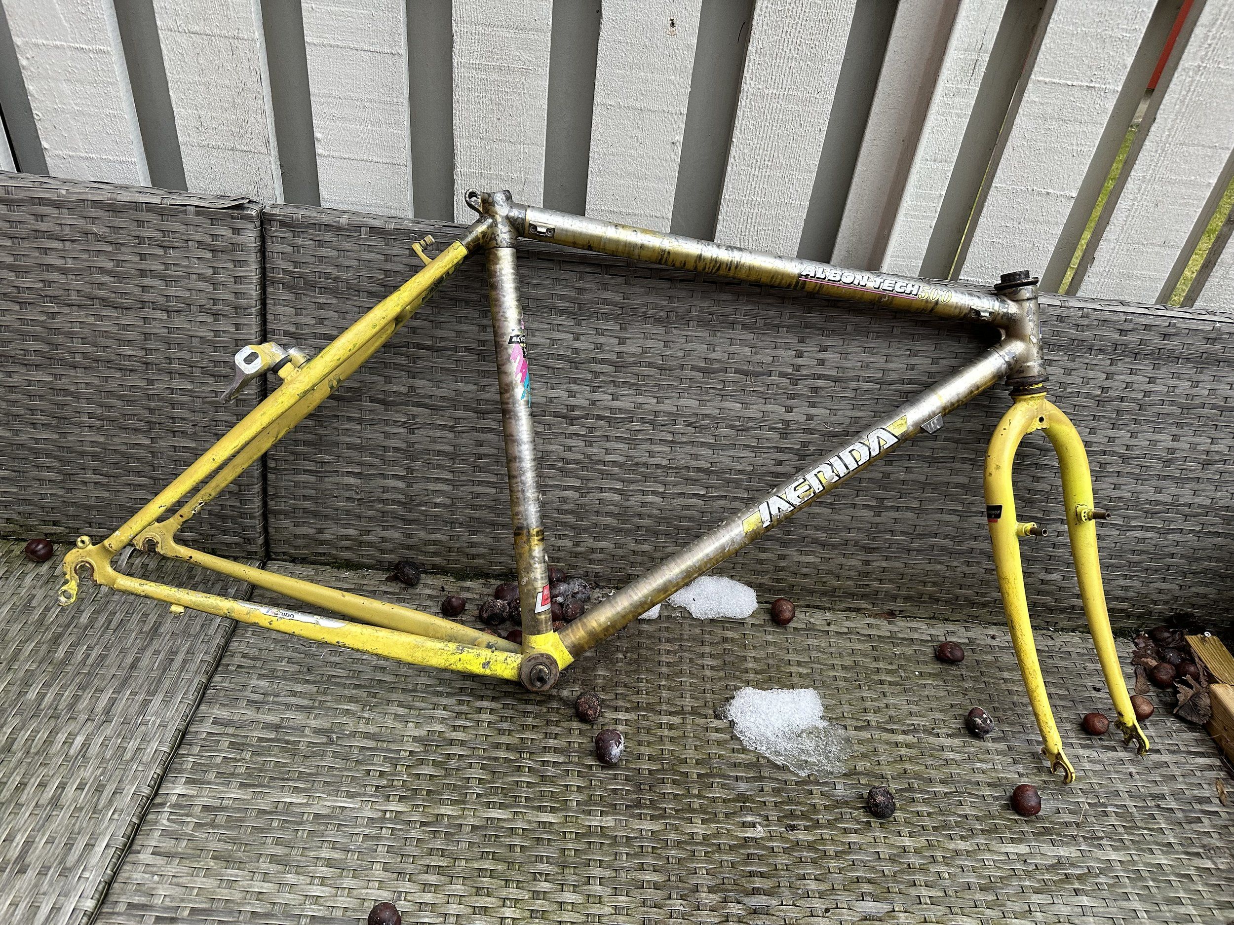

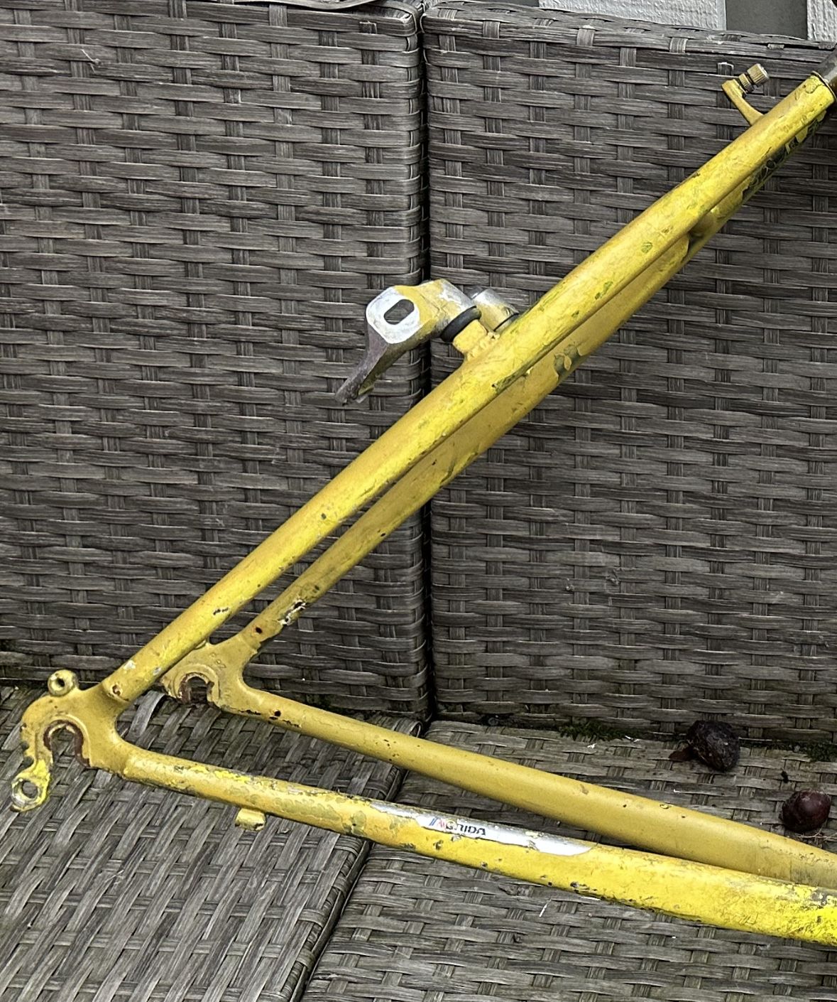

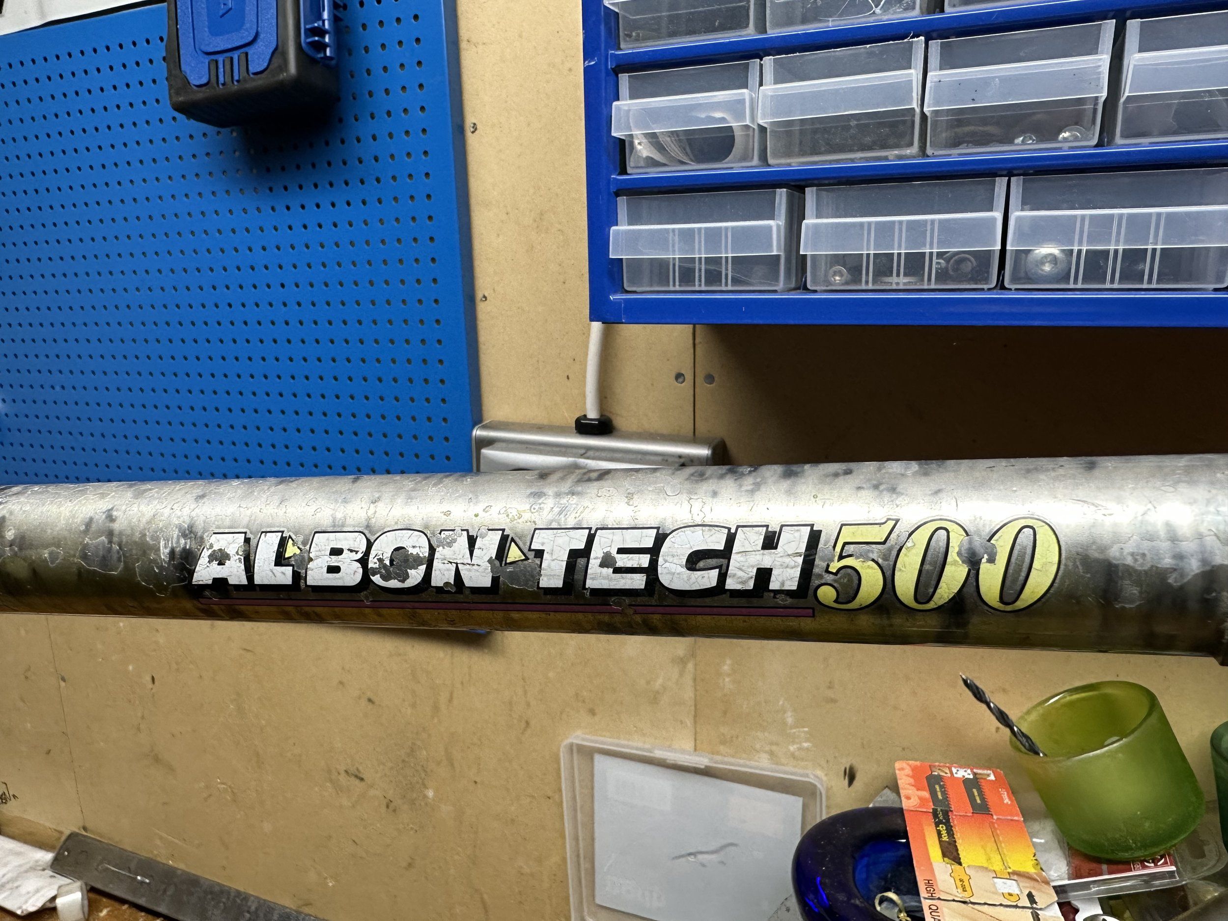

I vintras kom jag över ett ramkit av en Merida Albontech 500. Ingen värsting på 90-talet när den kom men gillar att den har aluminium framtriangel med cromo baktriangel. Framgaffeln är även den cromo. Förhållandevis rätt lätt!
Ramkitet var i rejält dåligt skick rent allmänt och de gula segmenten på cykeln hade blivit översprutade med en senapsgul färg utan maskering, men kände att det ändå var värt att rädda cykeln. De flesta hade nog åkt med den till tippen..
Det blir ingen restaurering utan mer en sk ”restomod” med sparsamt nytt å gammalt.
Aluminiumets grafiska lack har blivit solblekt men det ger ramen mer charm än att jag skulle lacka detta i någon annan valfri färg.

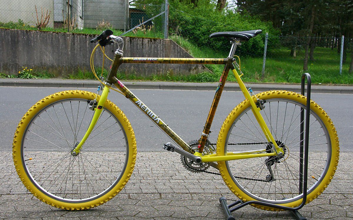

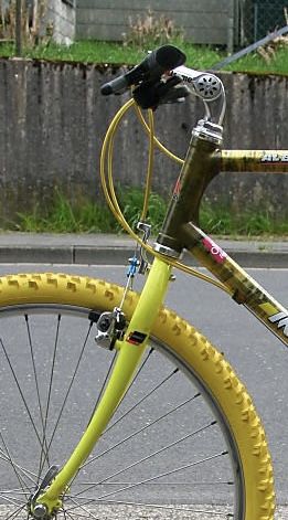

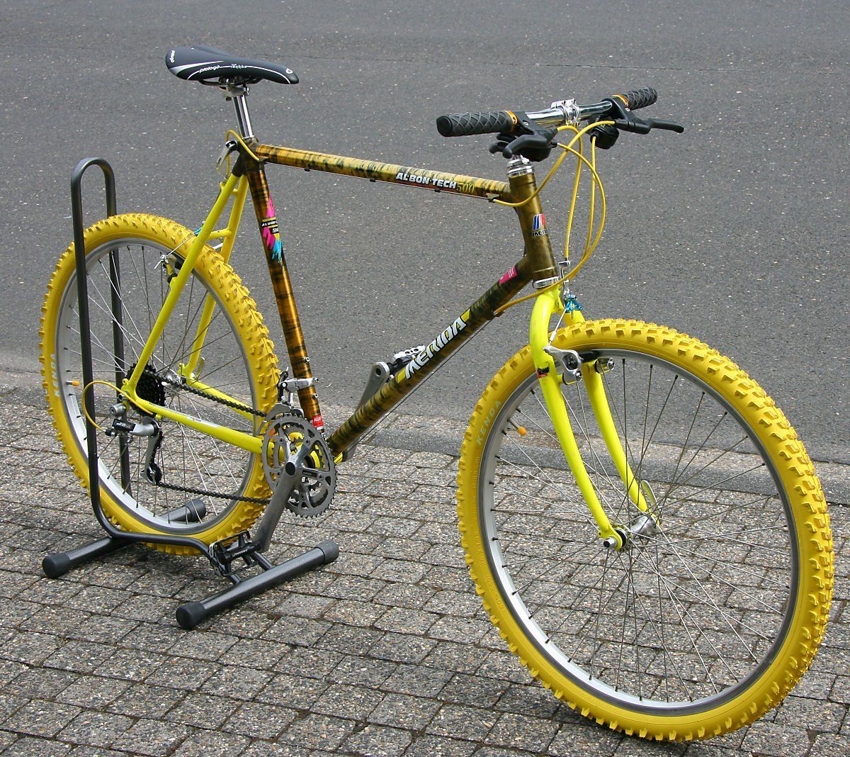

Jag började googla cykelmodellen och hittade både bilder på hur den såg ut som ny samt ett par bilder på en tysk sida ifrån en ”restomoddad” likadan cykel.
Den restomoddade cykeln har jag haft som målbild och tagit (stor) inspiration ifrån. Jag har lite svårt estetiskt för 19+ ramar så är glad att min är lite mindre (gissningsvis 17-18”).
Original bild ifrån katalogen:
Inspirationscykeln:
Utgångsobjektet:

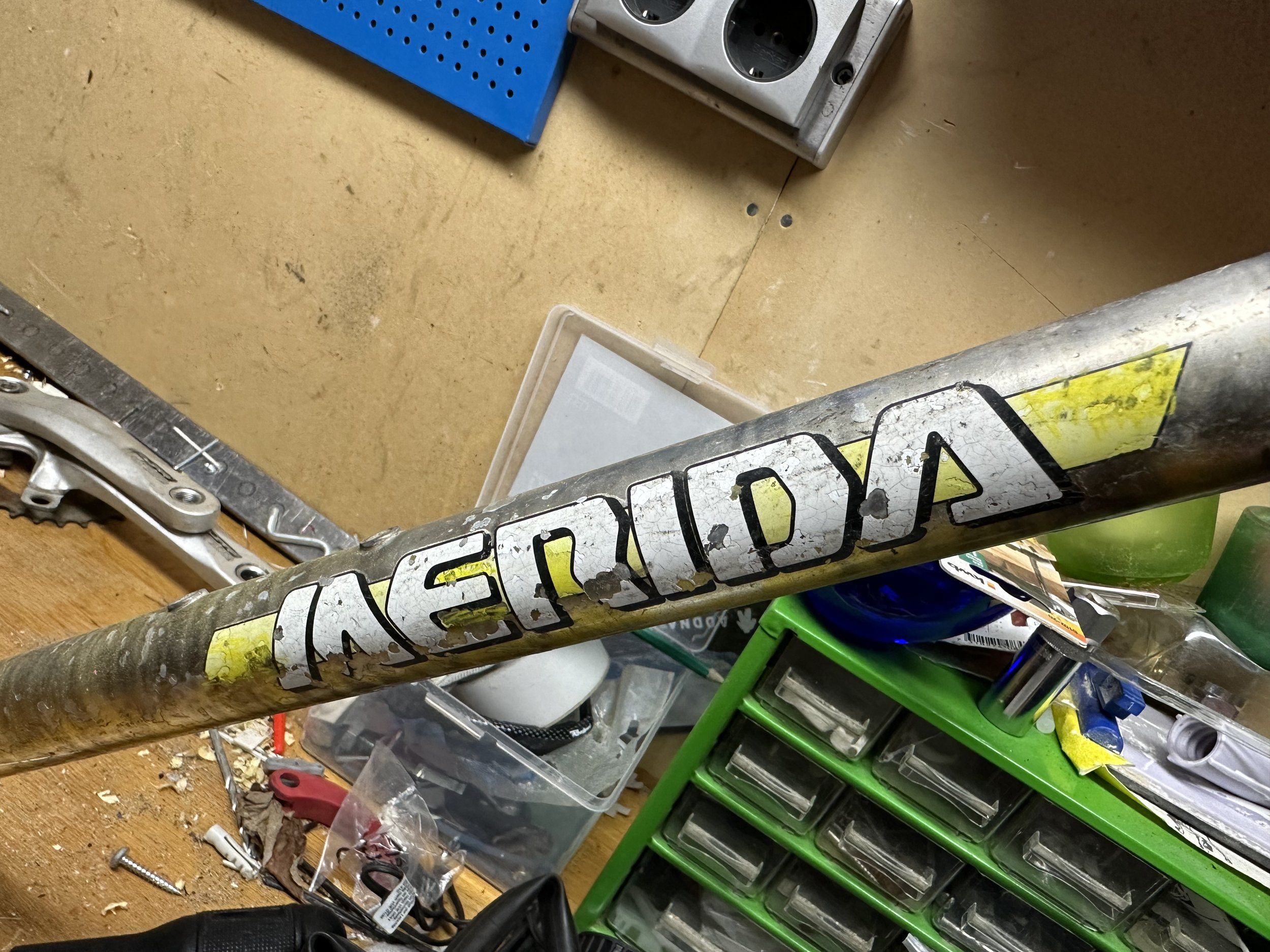

Närbild på baktriangelns ”lackjobb”/skick:

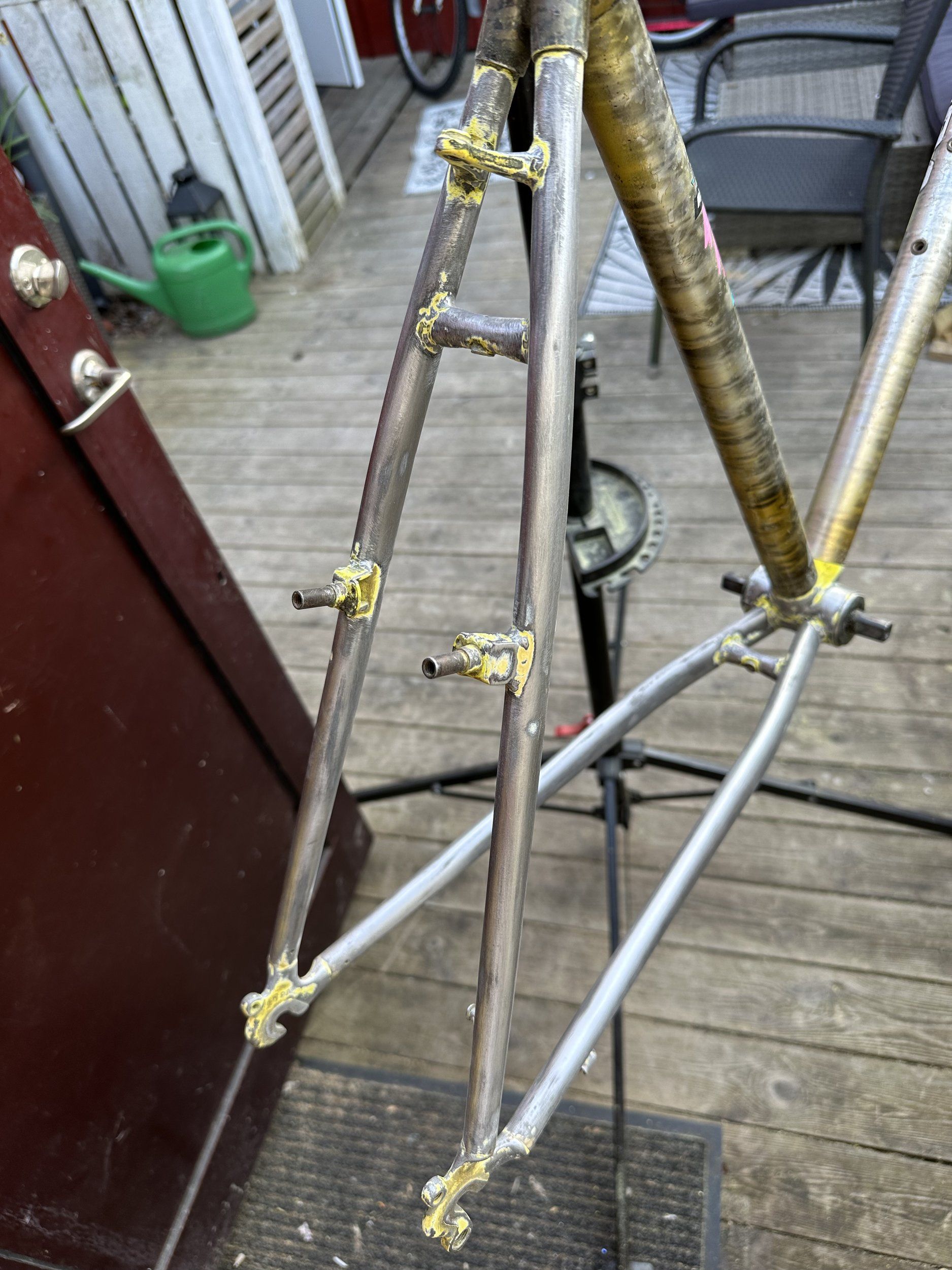

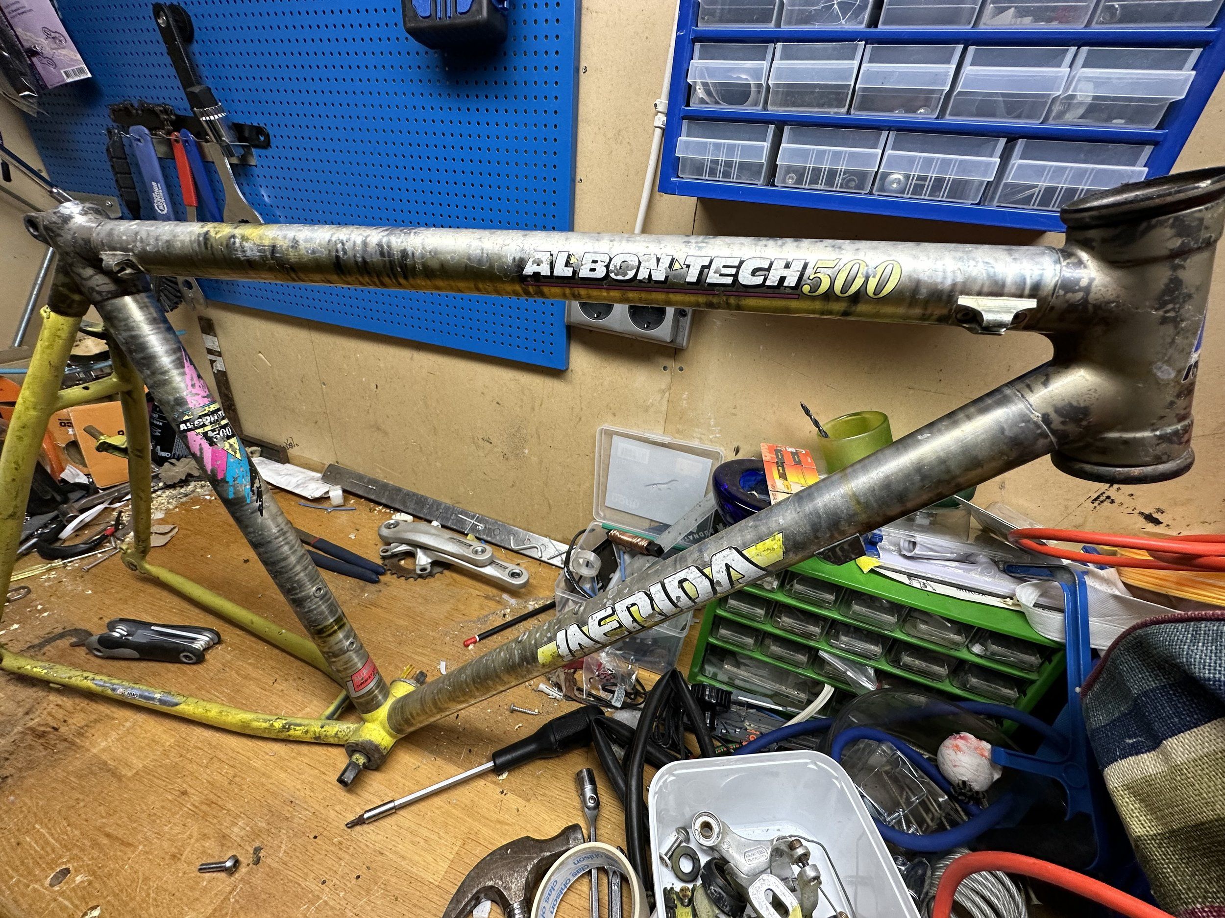

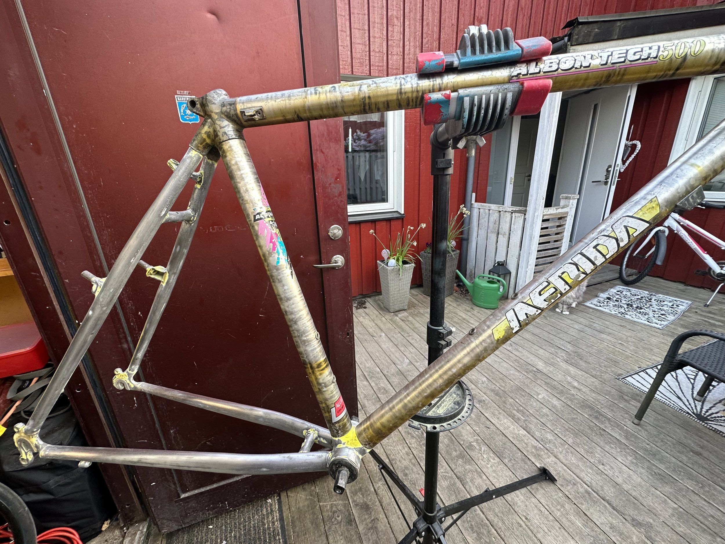

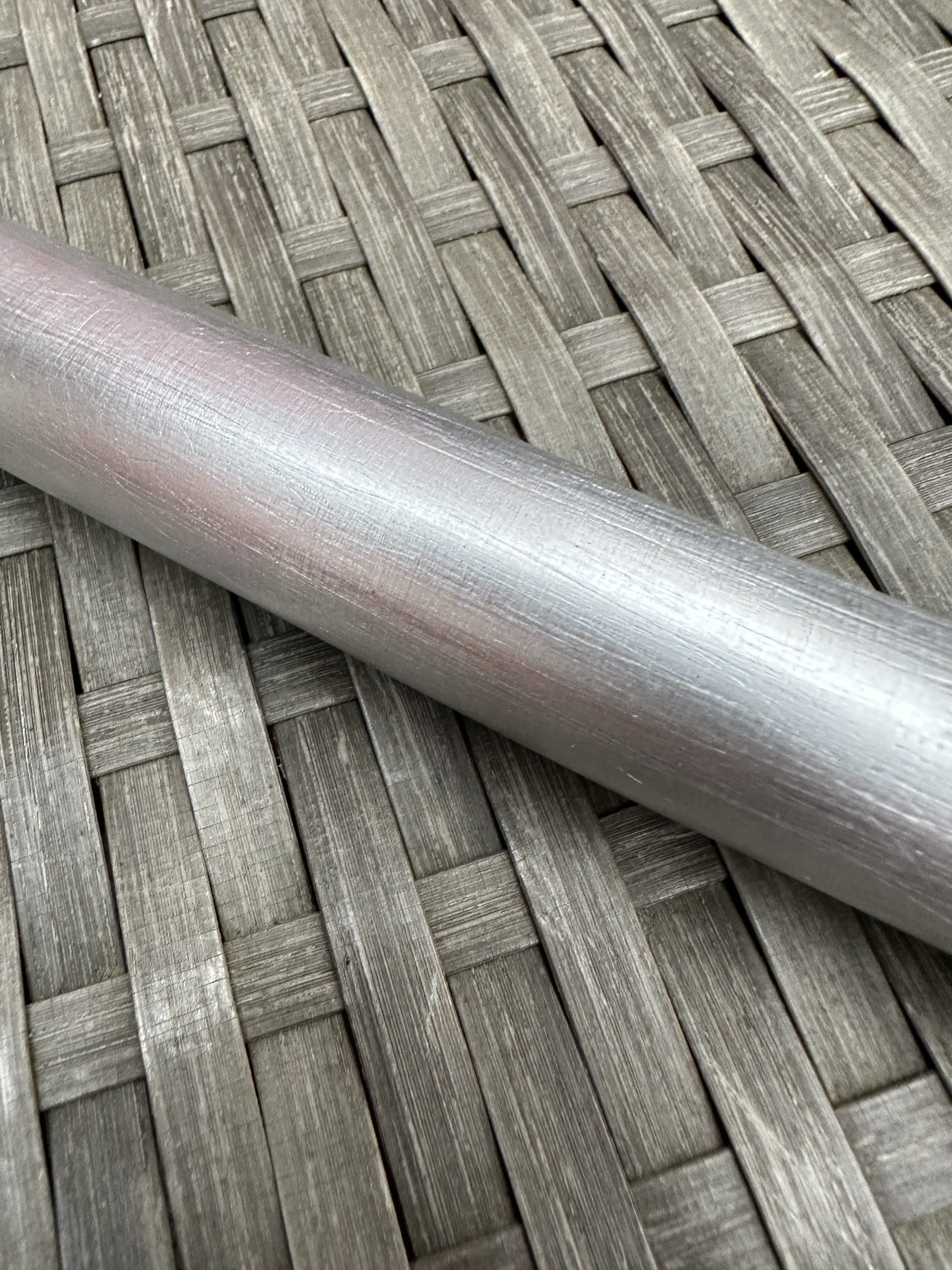

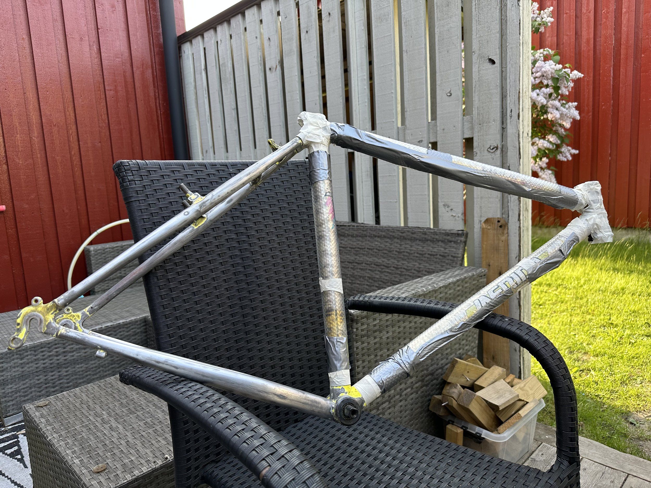

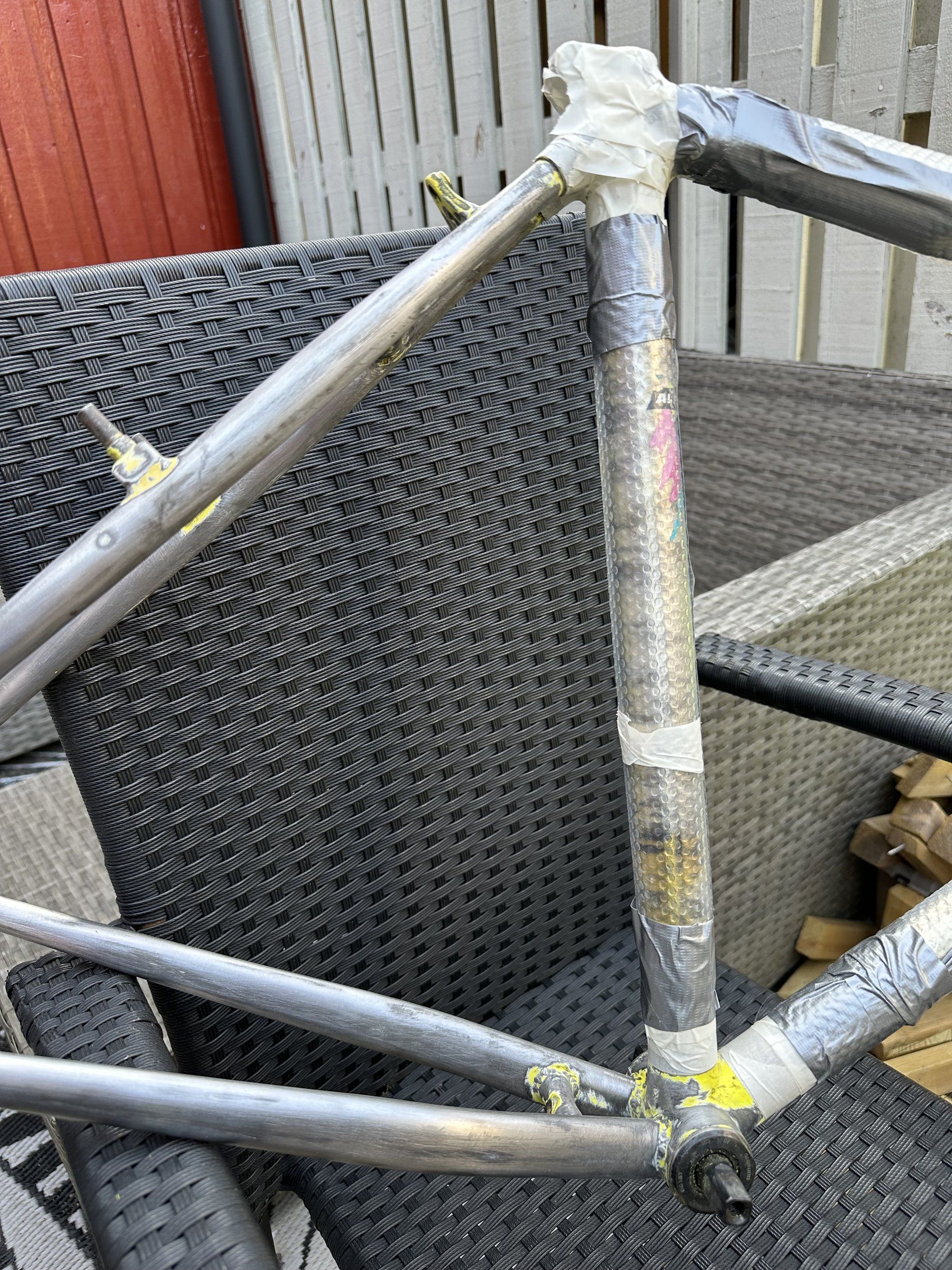

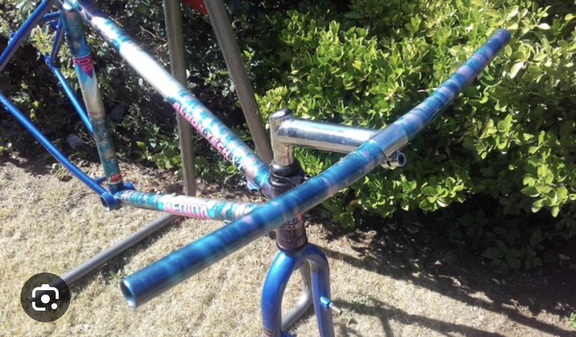

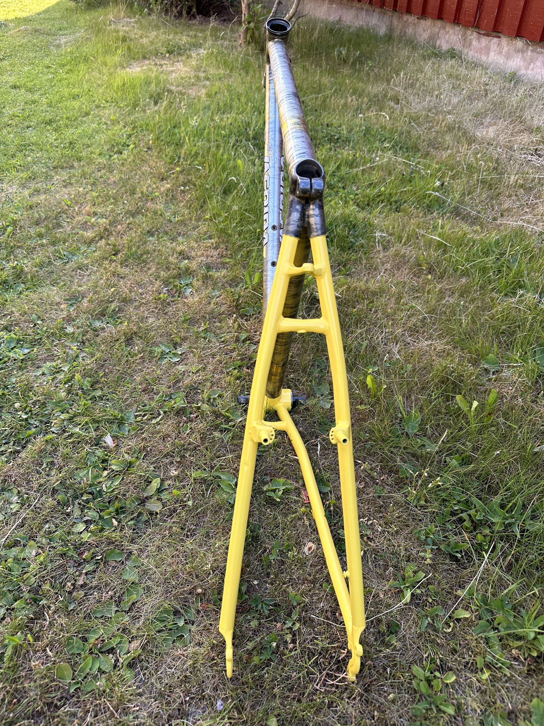

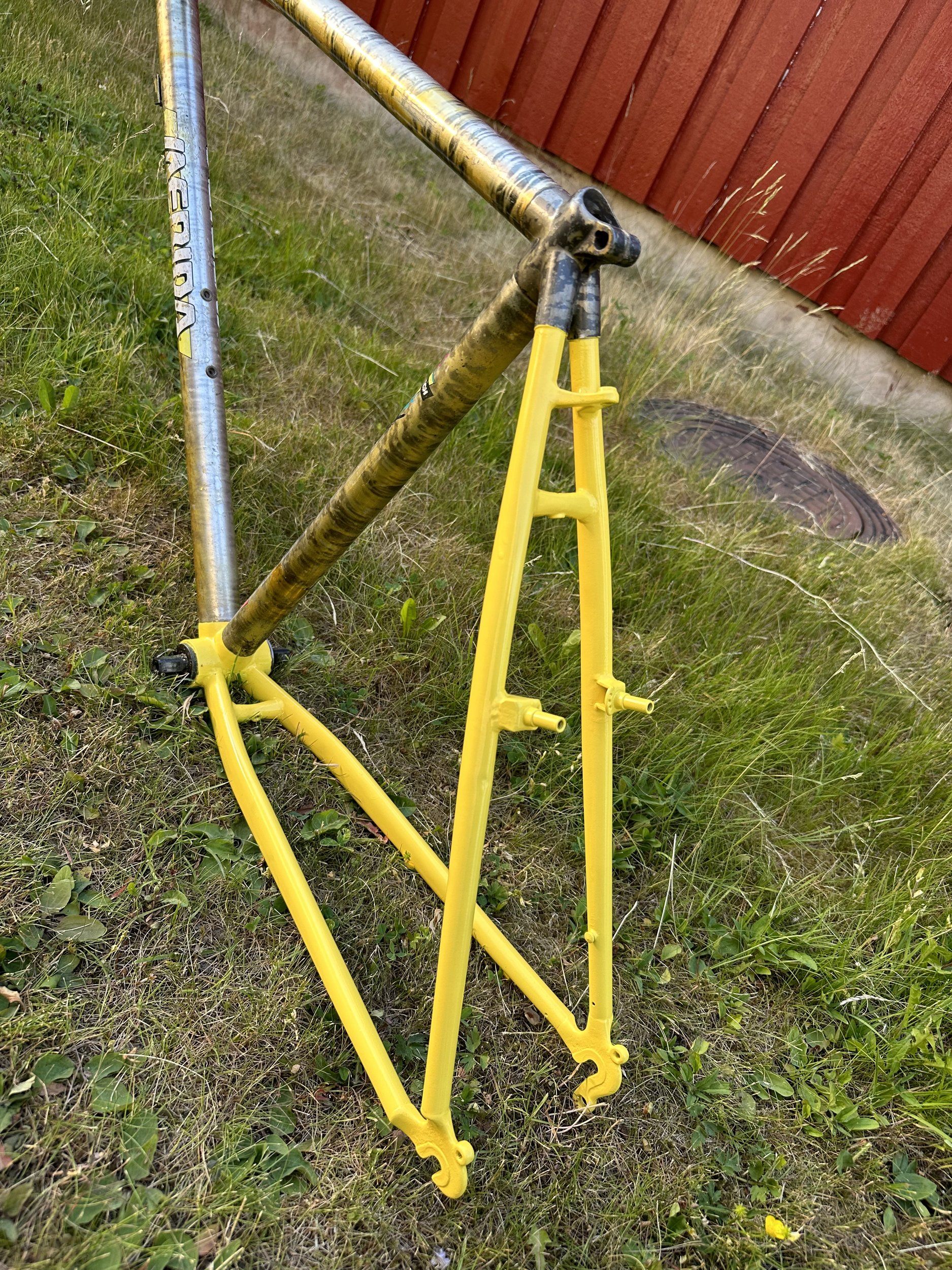

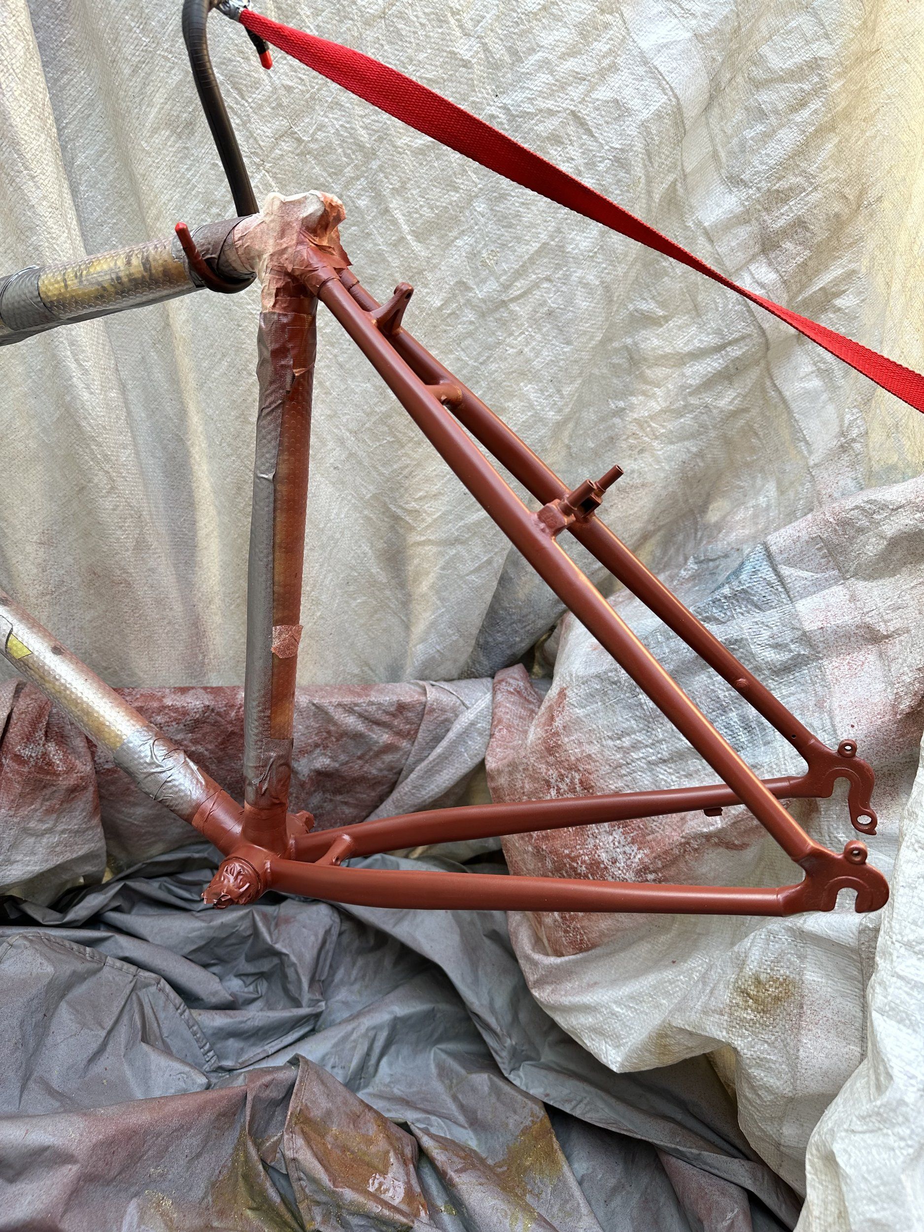

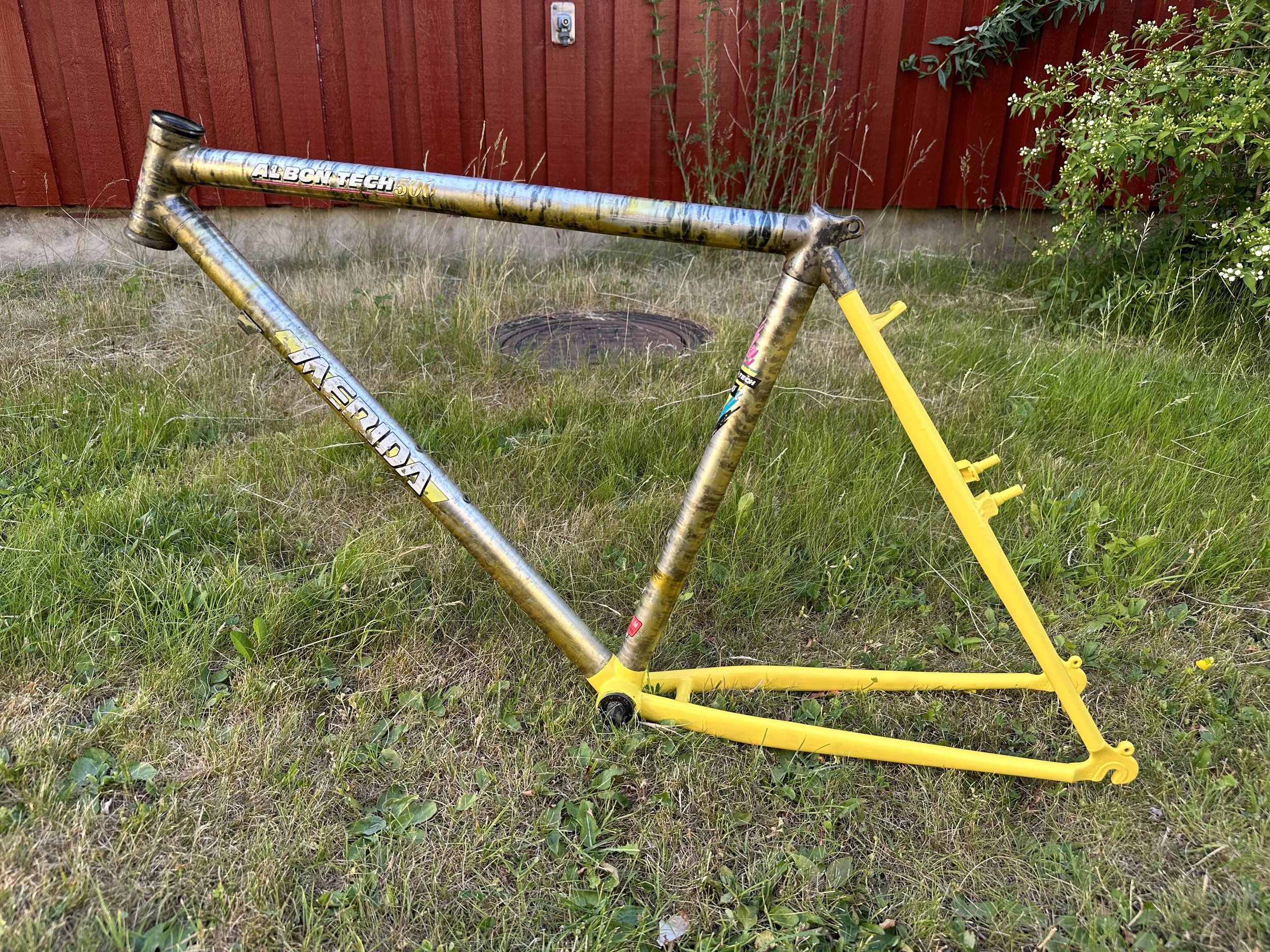

Baktriangeln behövde som sagt en del kärlek så på med Biltemas lackborttagning och vänta tills det var dags att slipa.. Framgaffeln skulle ju matcha ramen så även den fick samma medicin/kur.
Så här ser det ut när färgen är borttagen och ram/gaffel slipade.
Hade det varit ett uställningsexemplar hade jag lagt mer tid att slipa men för detta projekt tyckte jag detta förarbete var tillräckligt bra.

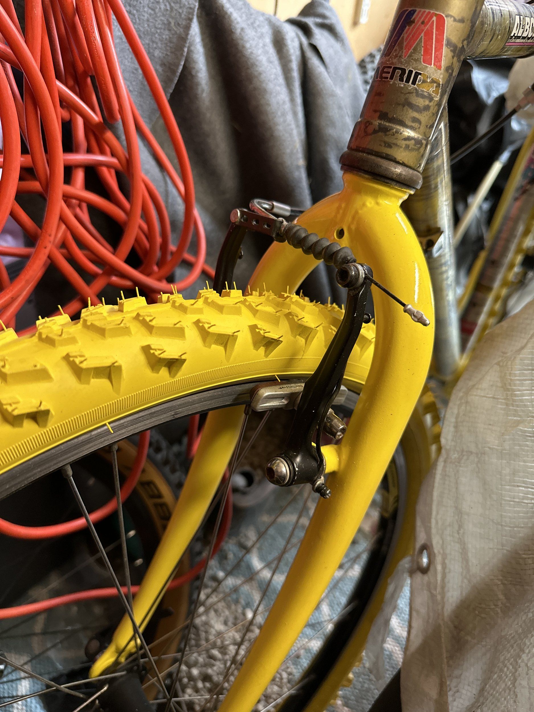

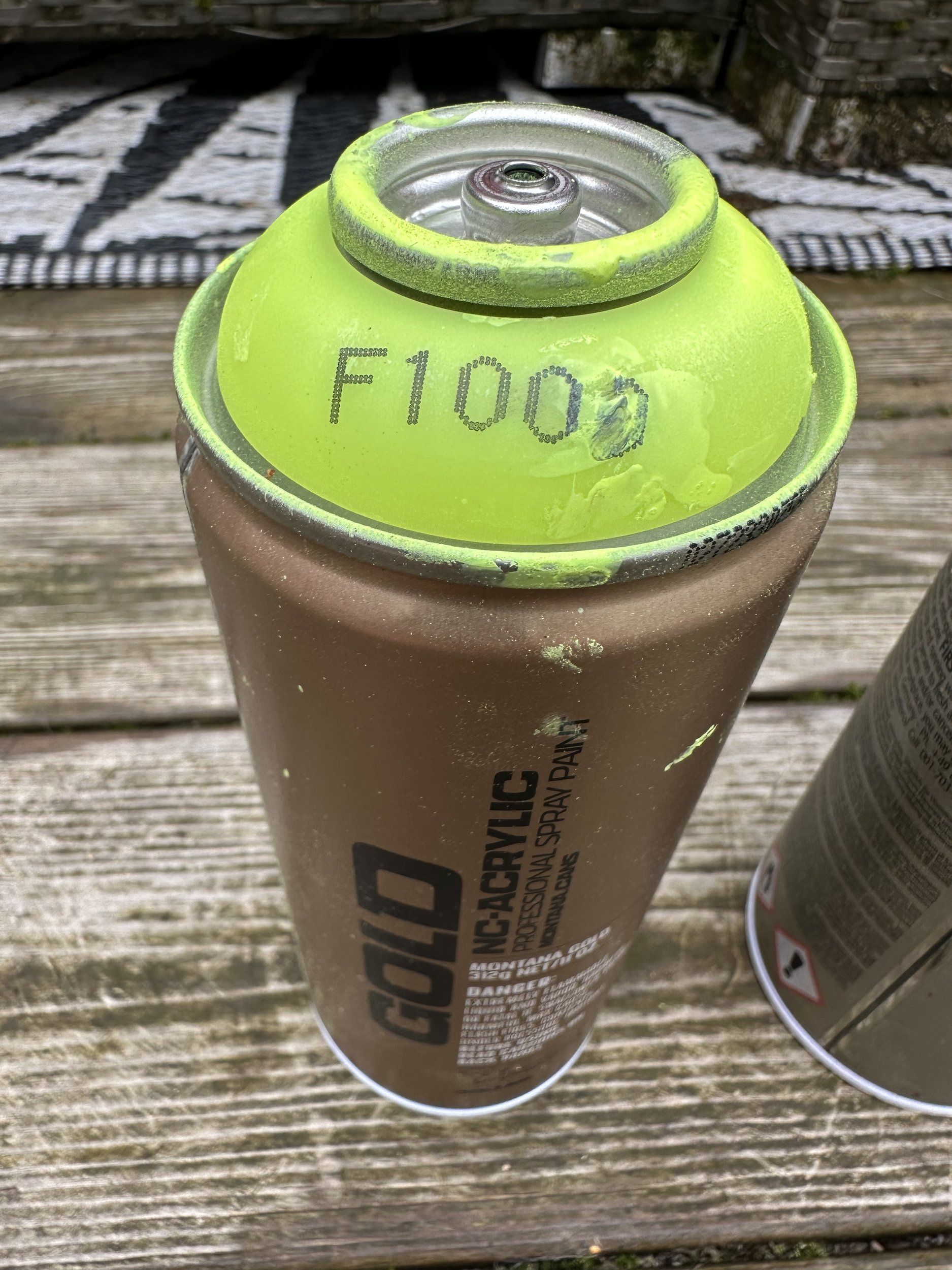

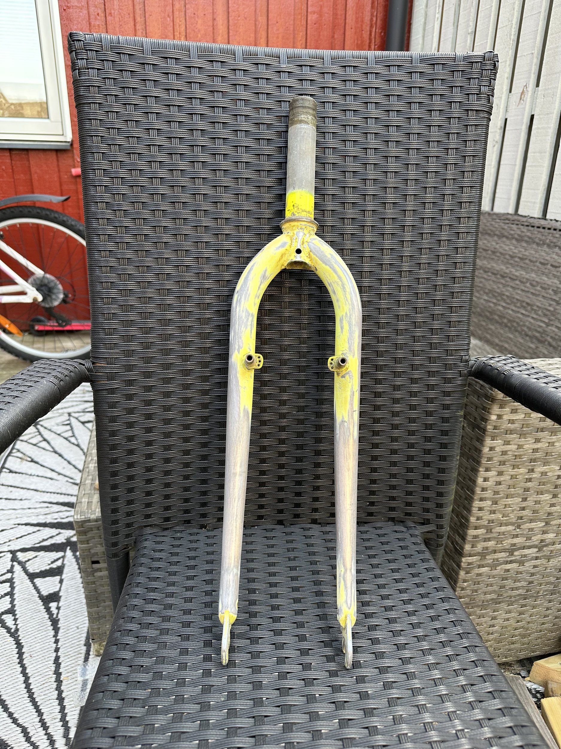

Nästa del i projektet var att hitta en lämplig gul kulör. ?

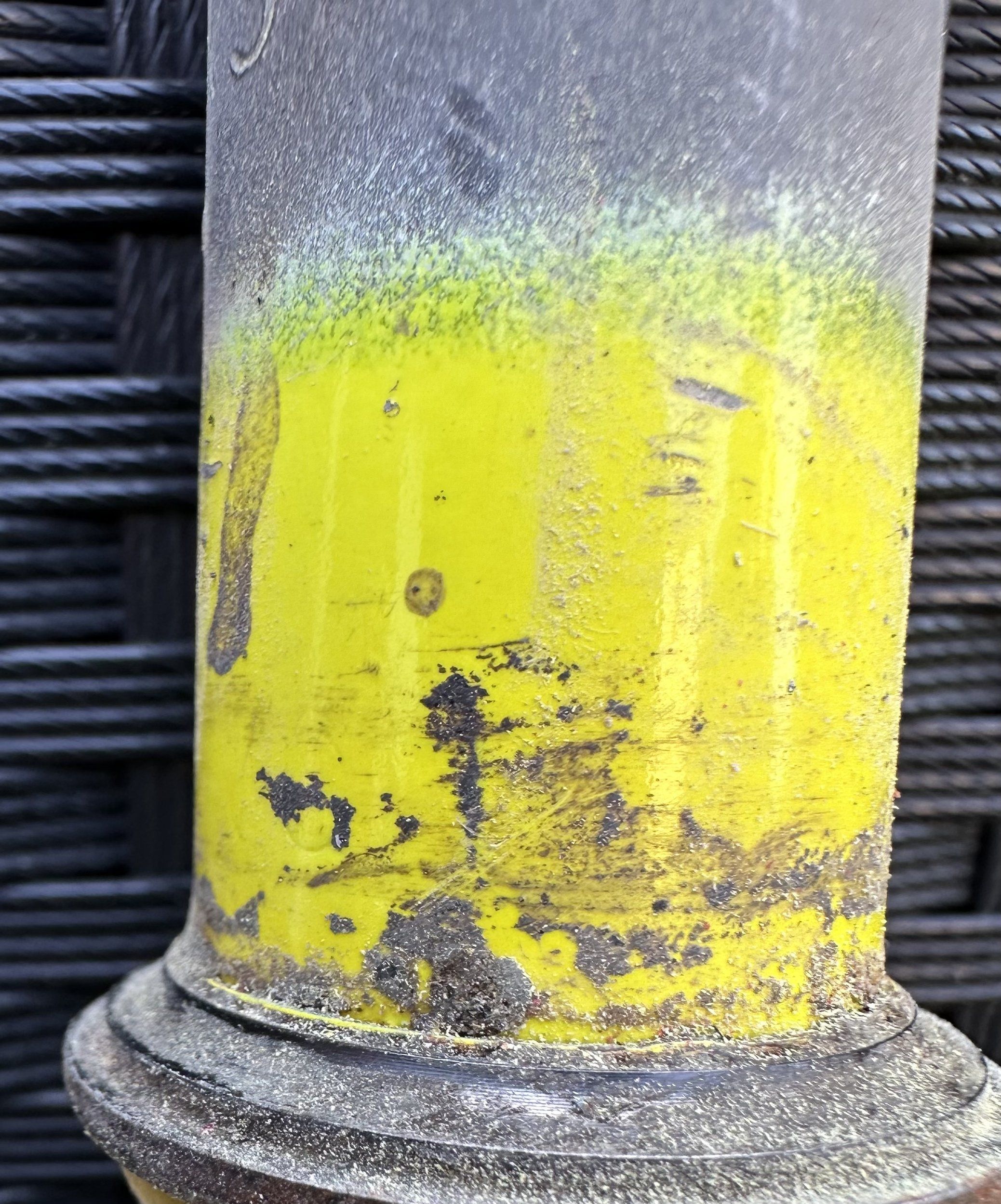

Målet var redan från början att den skulle bli gul igen men var svårare än planerat att hitta rätt nyans. Vet att jag hade kunnat ta extern hjälp för att få exakt färgkod men återigen så är detta projekt ett hobbyprojekt så man chansar lite å ser hur det blir ??
Originalfärgen fanns kvar på gaffelröret:
Första försöket blev en florcerande gul..
Blev rena neonfärgen så den slipades ned innan jag hann få fotobevis på det men här är burken..

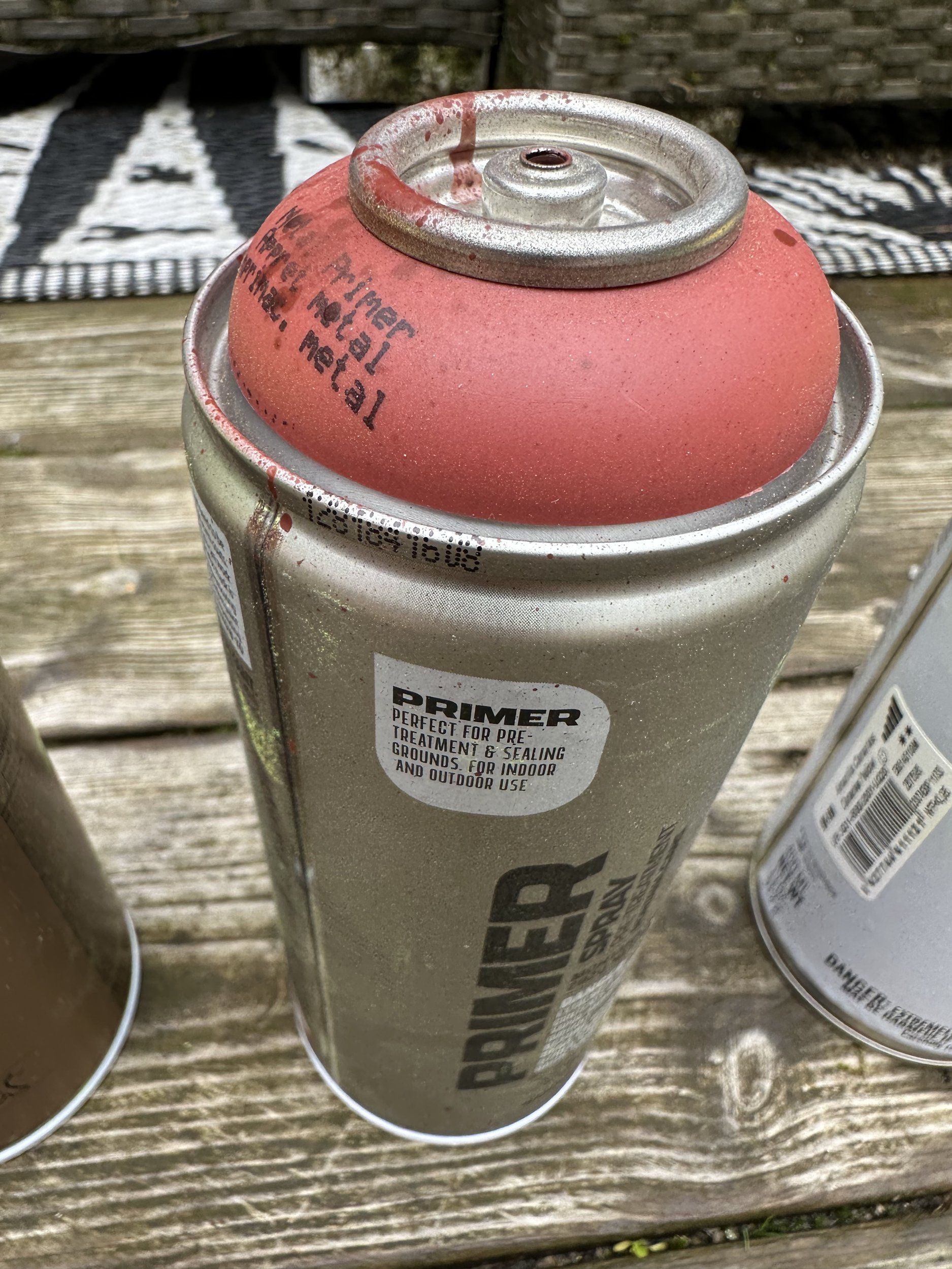

Kollade runt efter en ”pippi gul” och föll för Daytona Yellow. Den var lite ”mildare” i färgen än originalet men blev bra, så den färgen fick va kvar!

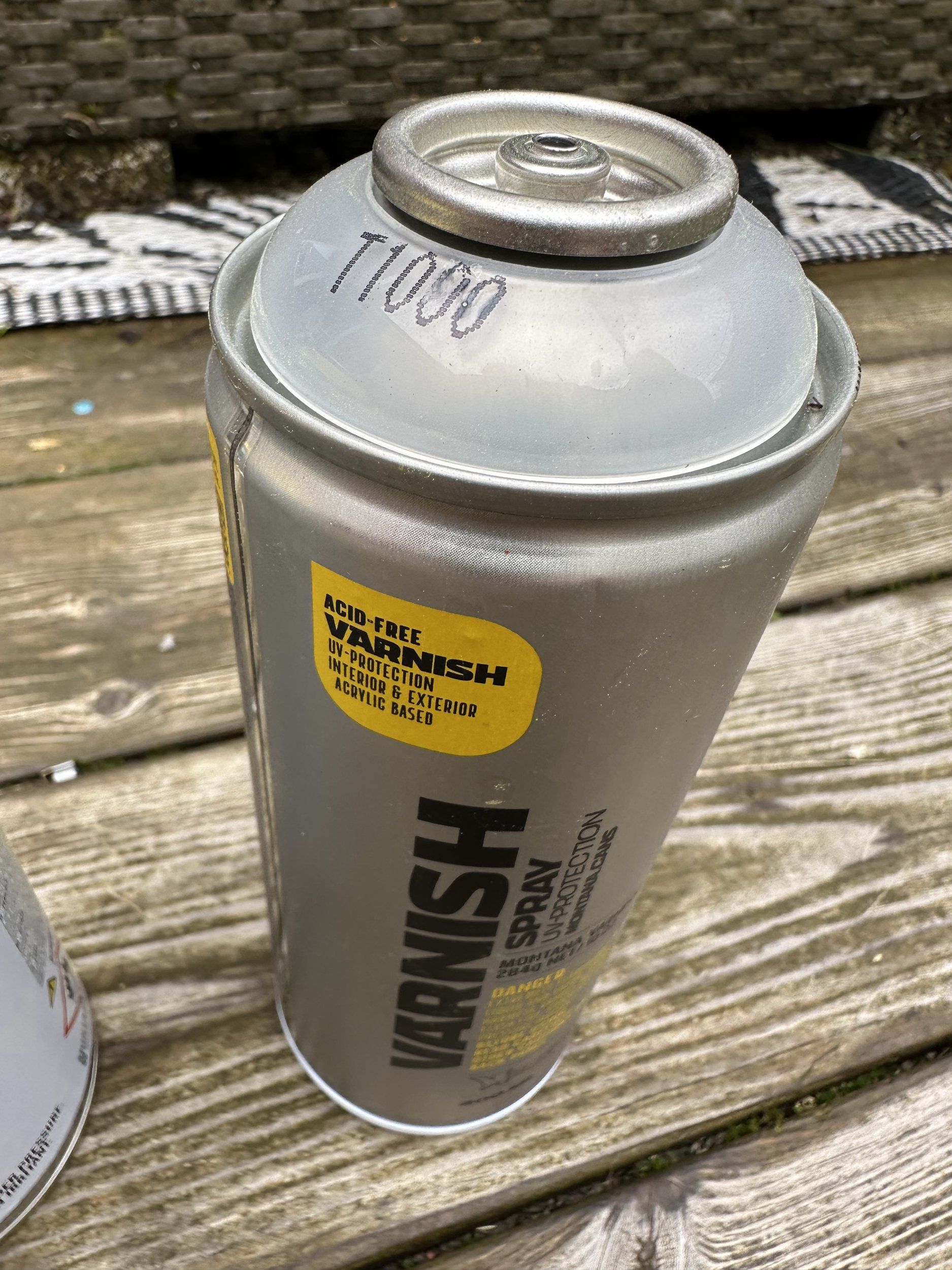

Angående klarlack så vet jag att 2k klarlack är att föredra ut slitage synpunkt men även en penningfråga samt relevans till projektet så detta projekt fick vanlig klarlack;
Så här blev det med Daytona gul:
Verkar ha missat att fota framgaffeln men den blev lika gul den :) ??

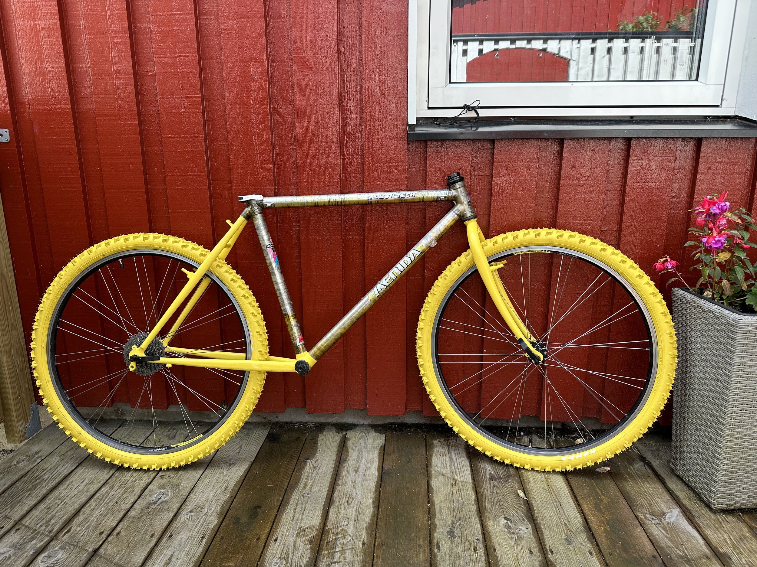

Då var det dags å börja skramla ihop delar. Hade en del i mina bra-att-ha-lådor men det n del saknas och har köpts eller ska köpas..

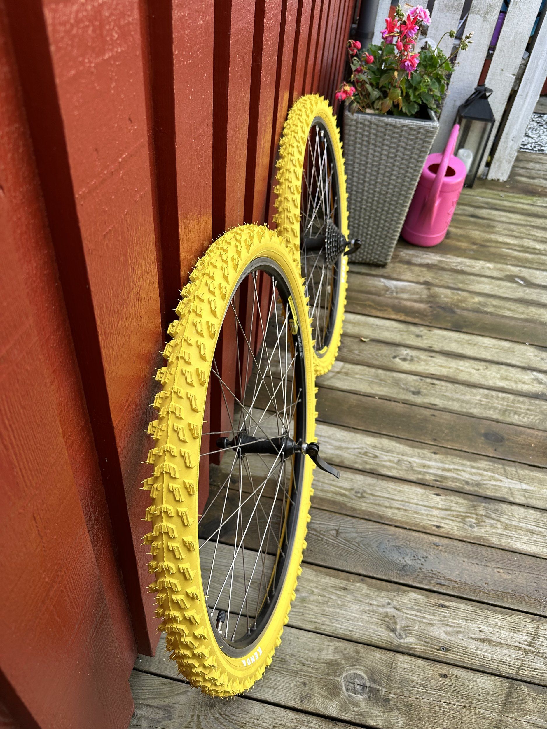

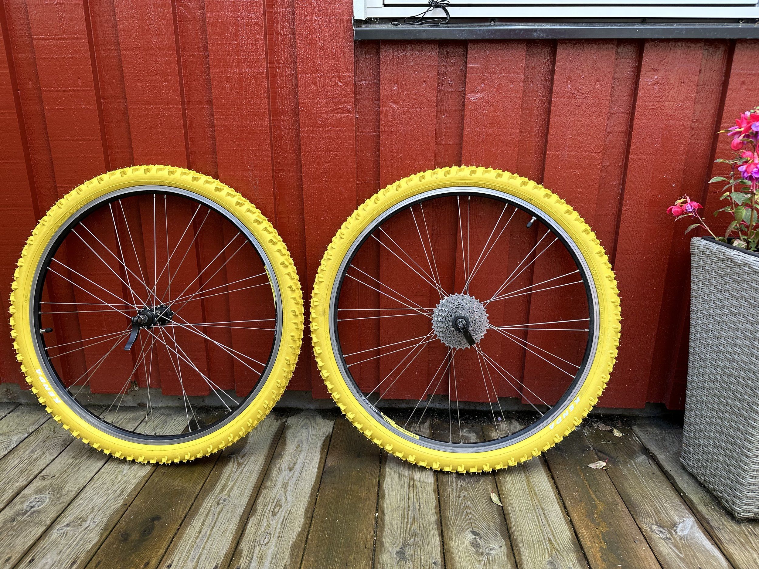

Kollat länge på däck till projektet och har alltid haft förkärlek för tan/skin/gumwall men efter att kollat på inspirationsbilderna för femtielfte gången så slog det mig. Varför ej köra på ett vinnande koncept som dessutom kommer sticka ut (och även sticka som en glödgad pinne i vissas ögon)?
Så får det bli, det får bli gula däck! ??
Sagt och gjort klickade hem ett par gula Kenza däck till mina gamla Alexrims (Nishiki) hjulpar som stod hemma i förrådet utan däck.
Så här blev det:
Min första BMX jag fick på det glada 80-talet hade vita däck så blev lite nostalgisk när jag såg de färdiga hjulen!

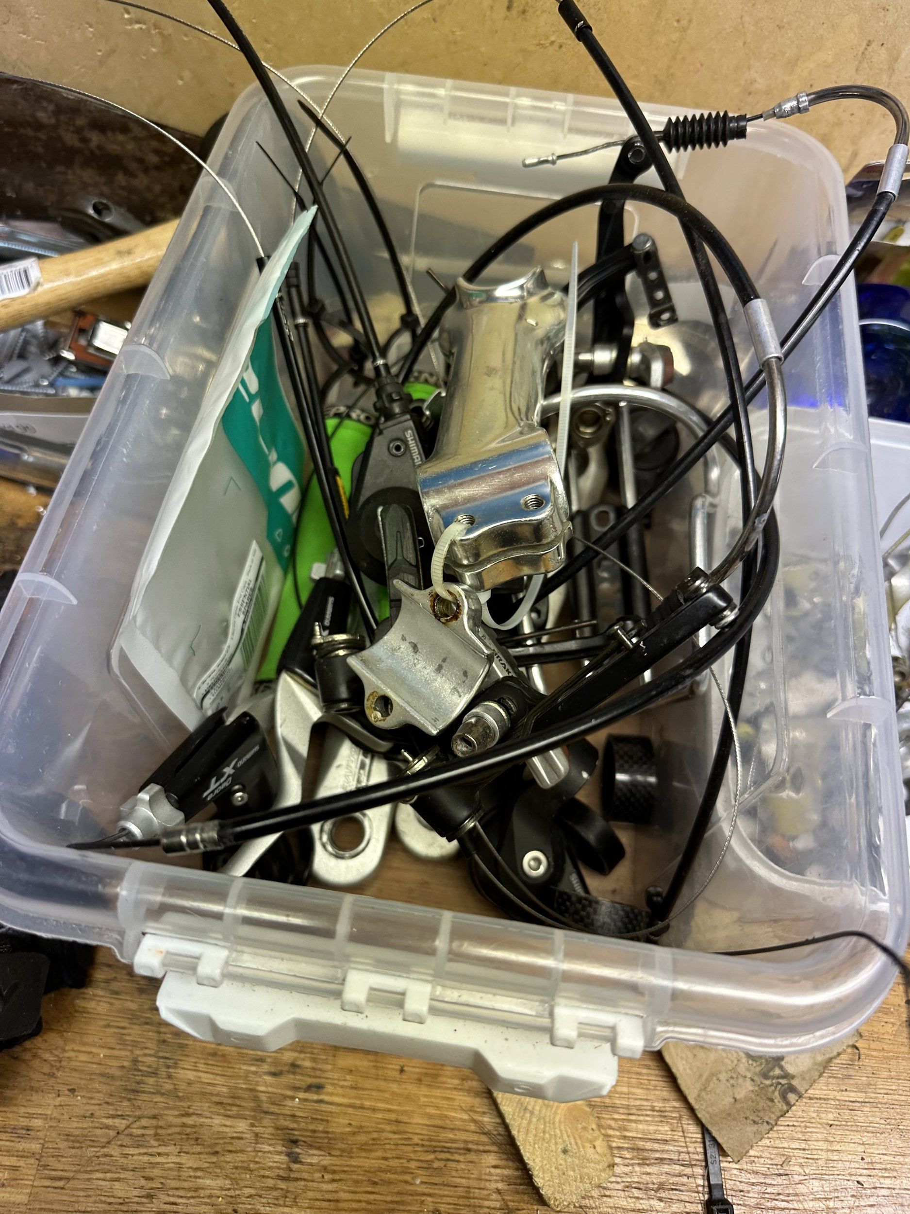

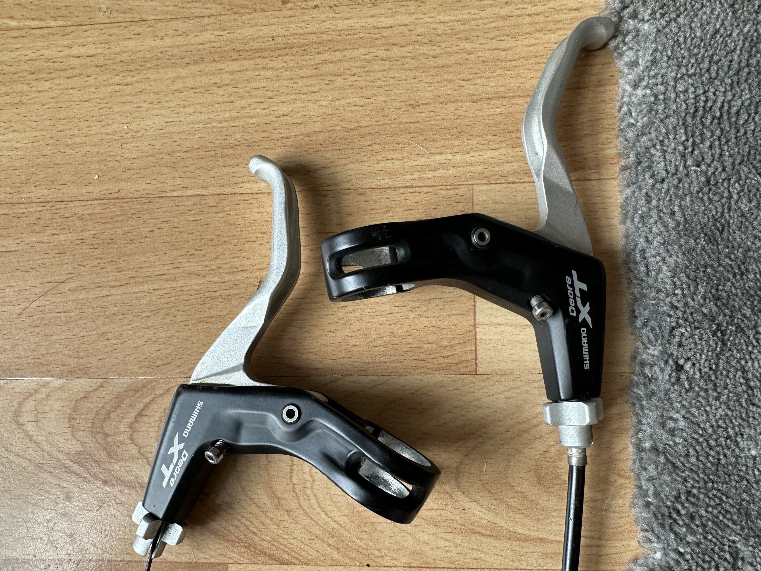

Har gjort en liten låda för allt som ska monteras på cykeln ifrån be-att-ha-lådorna:
Dvs, följande..
XT bromshandtag:
Shimano V-bromsar:

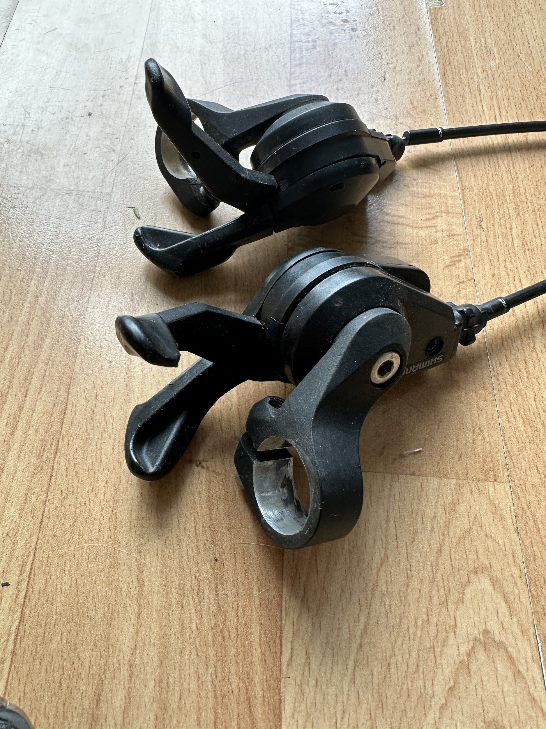

Shimano växelreglage (7/8spd):

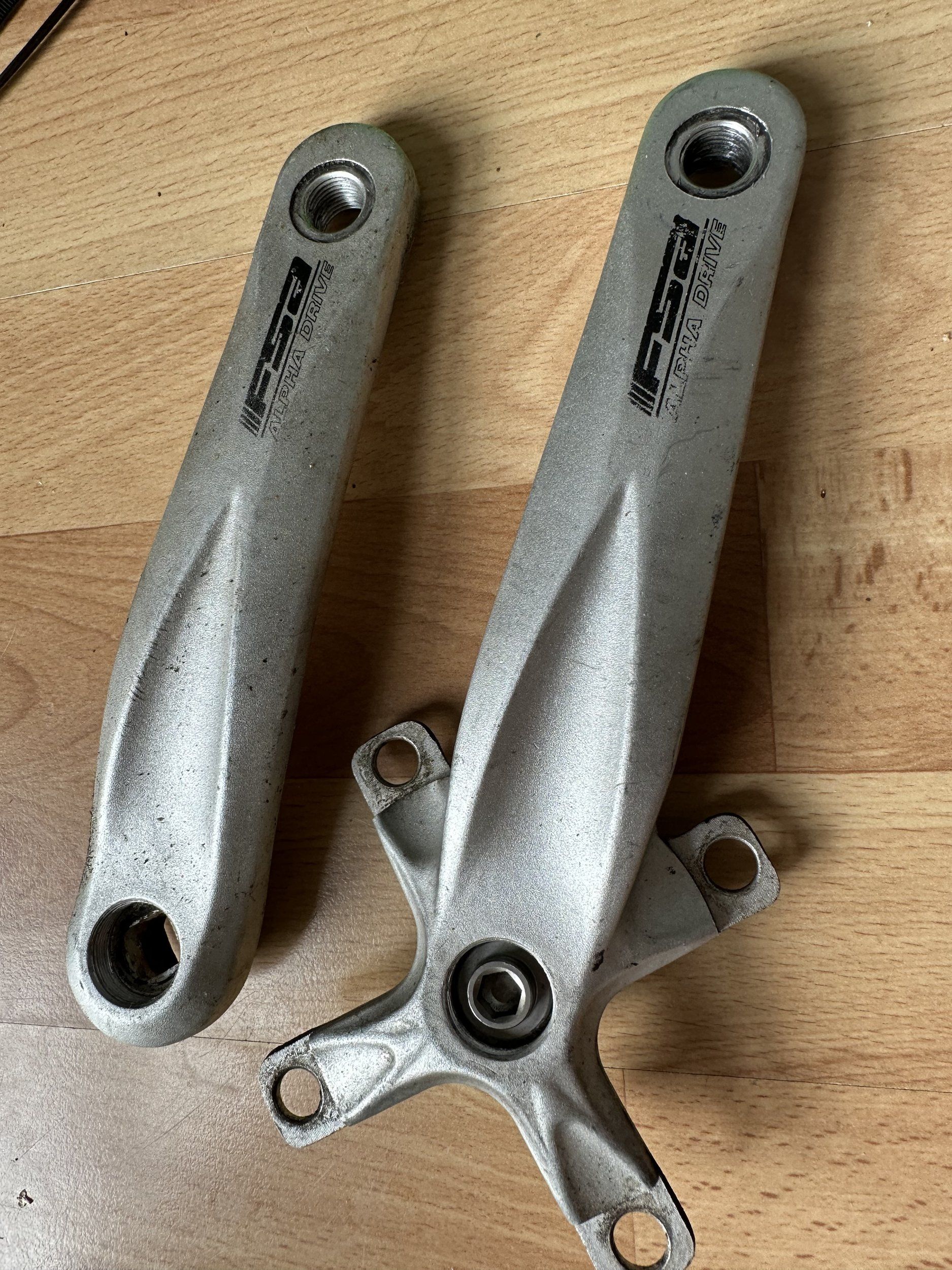

FSA vevarmar:

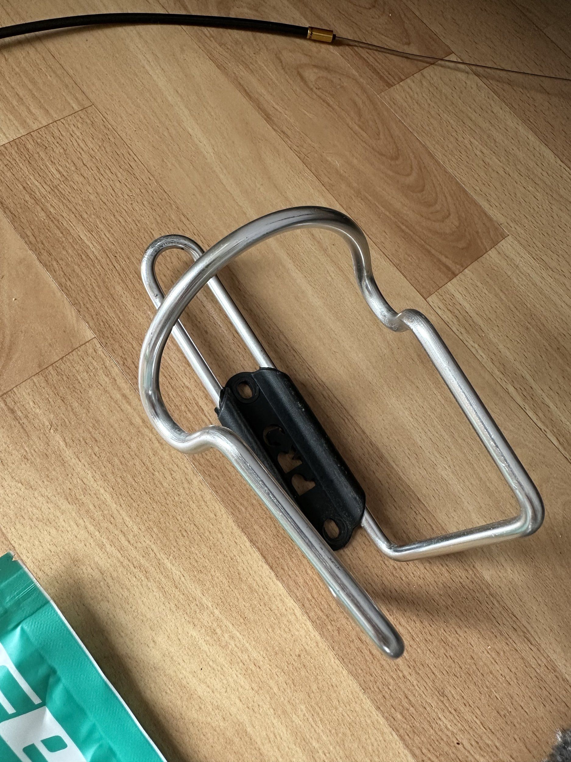

PRO flaskhållare (kan hända att denna ej monteras för stilrenare utseende):

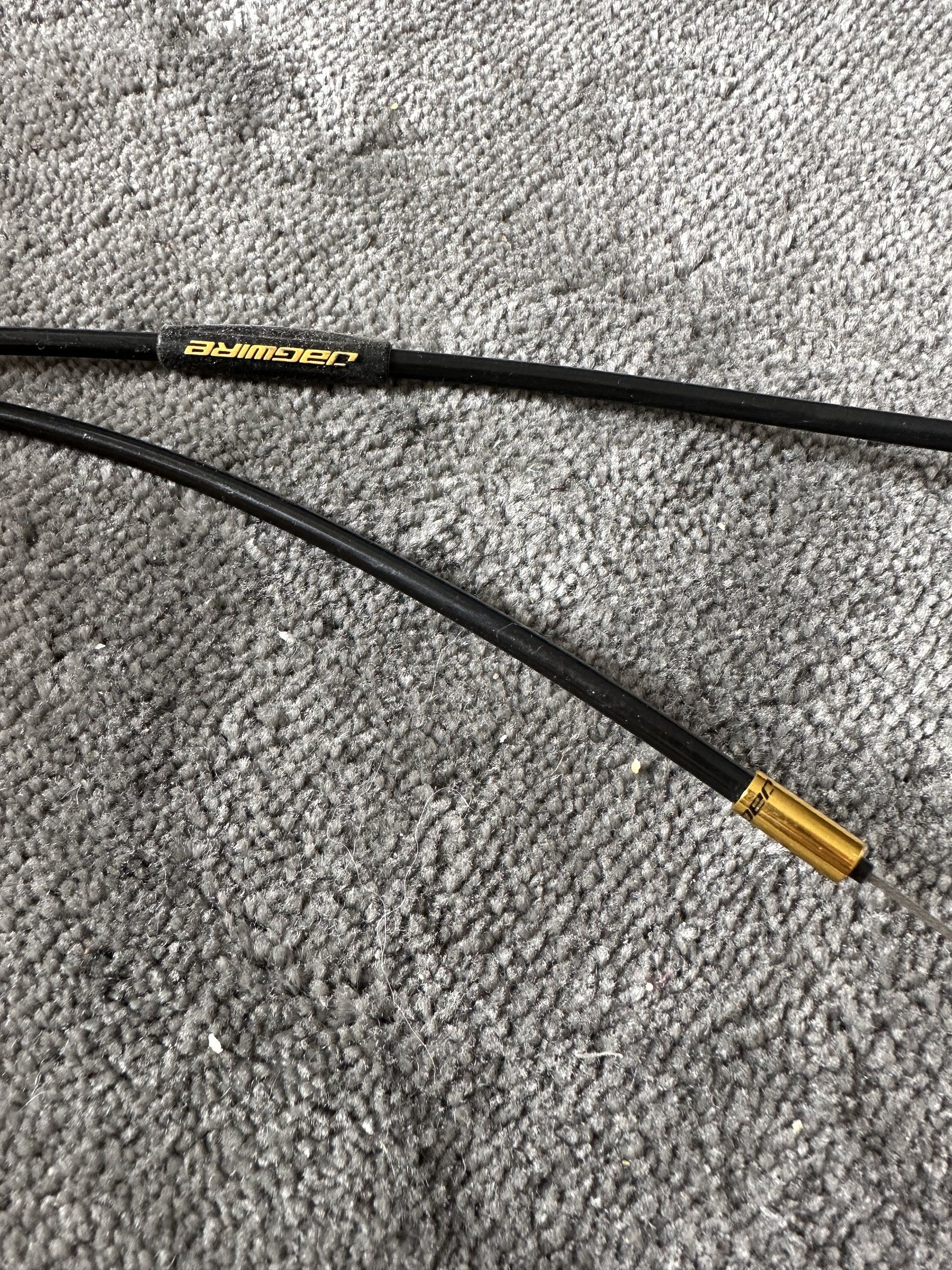

Jagwire vajer till bromsar och växlar:

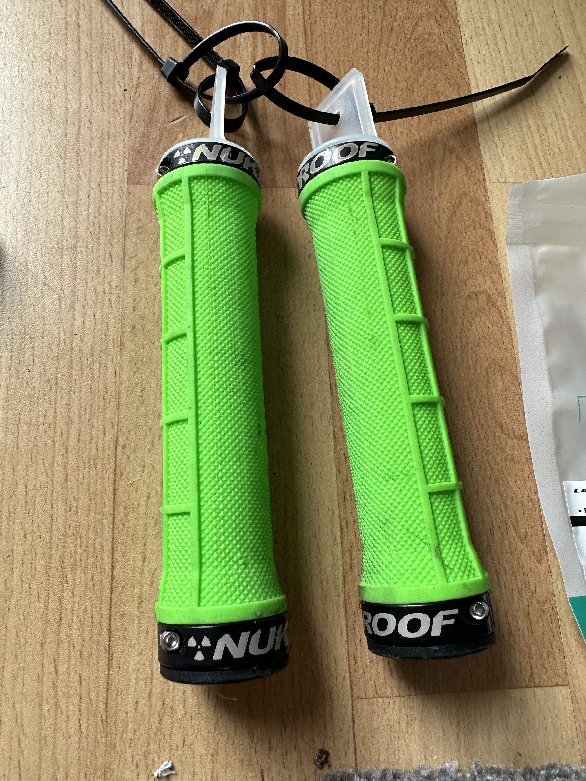

Nukeproof handtag (ytterst temporärt ska köpa svarta, eller gula ??!)
Styrstam/mar (behöver ahead adapter för dessa) Lutar åt den chromade…

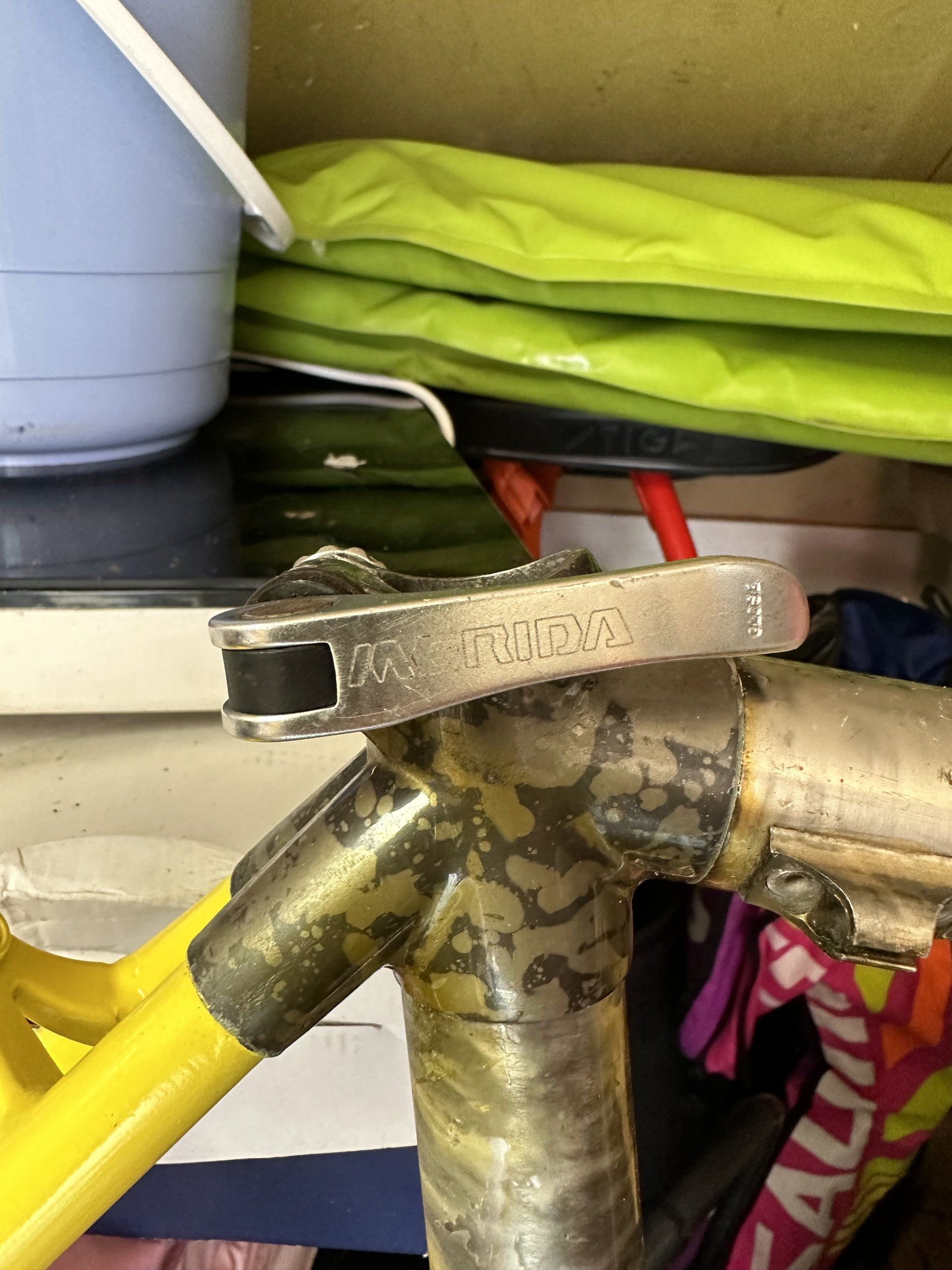

Sen så hade jag en Merida sadelstångs-QR liggandes så den fick åka på så länge:

• Handtag (Har gröna men matchar ej färgtemat, sugen på gula med lock-on)

XT bromshandtag:
Visa bilaga 642604

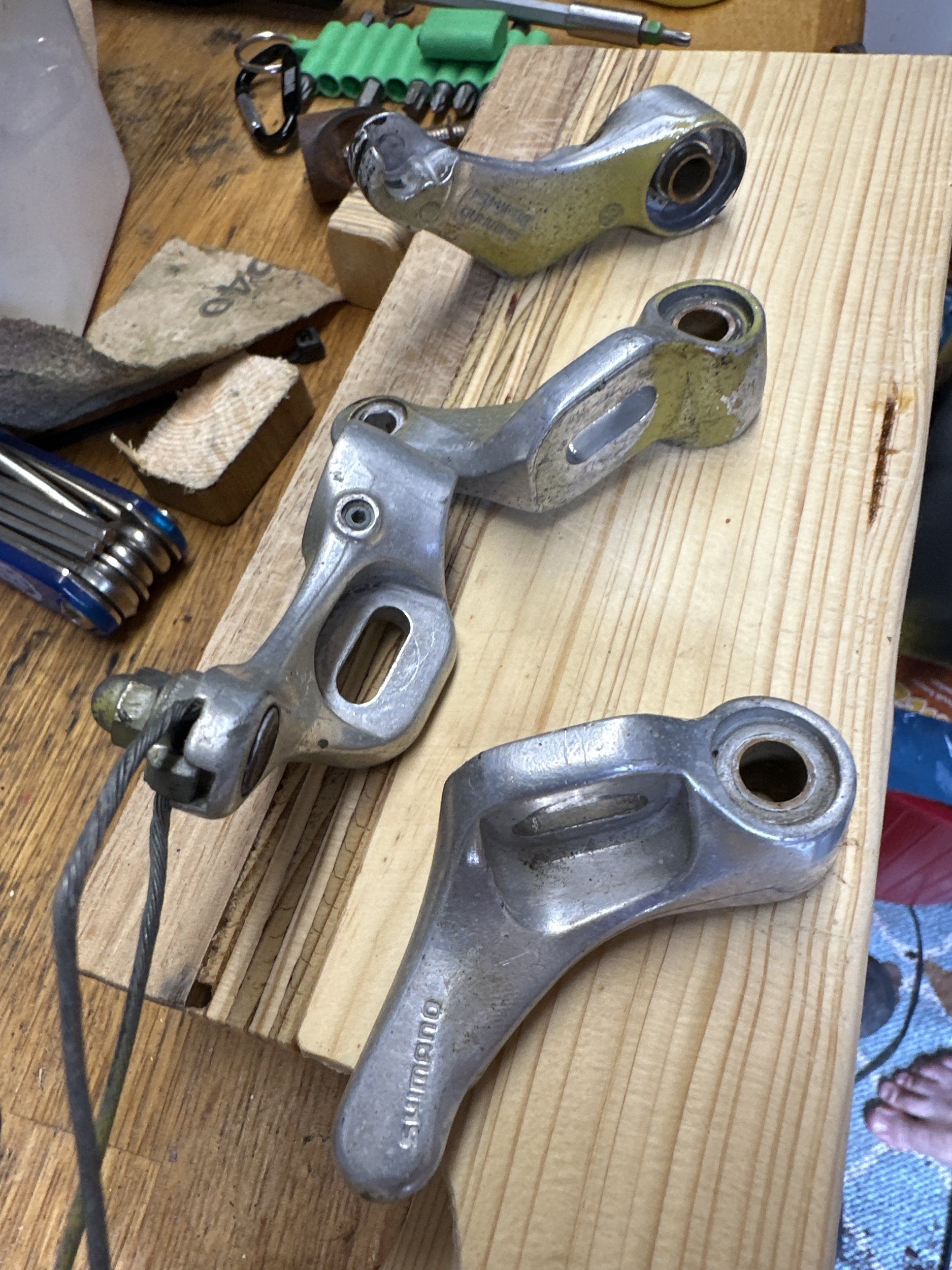

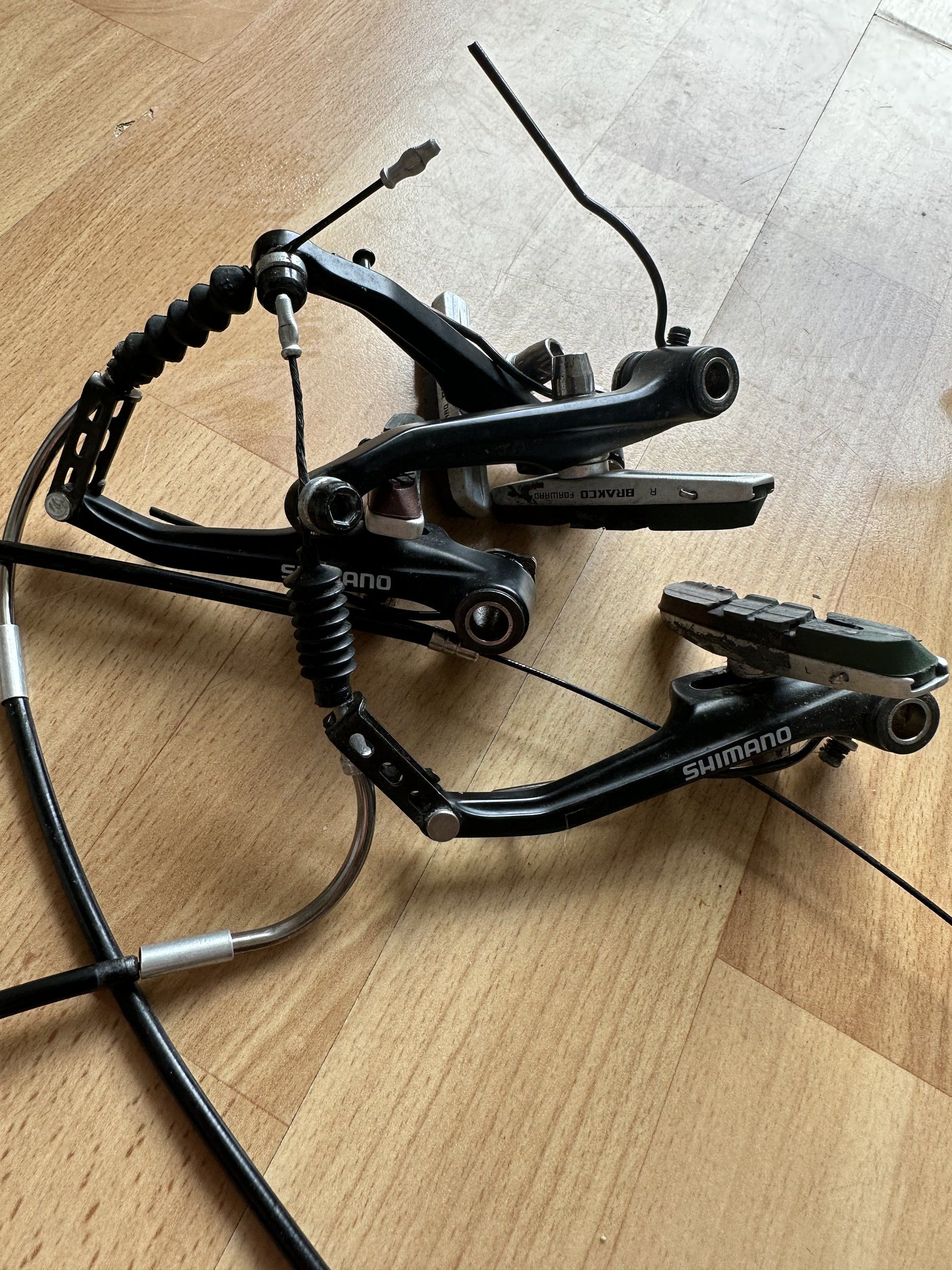

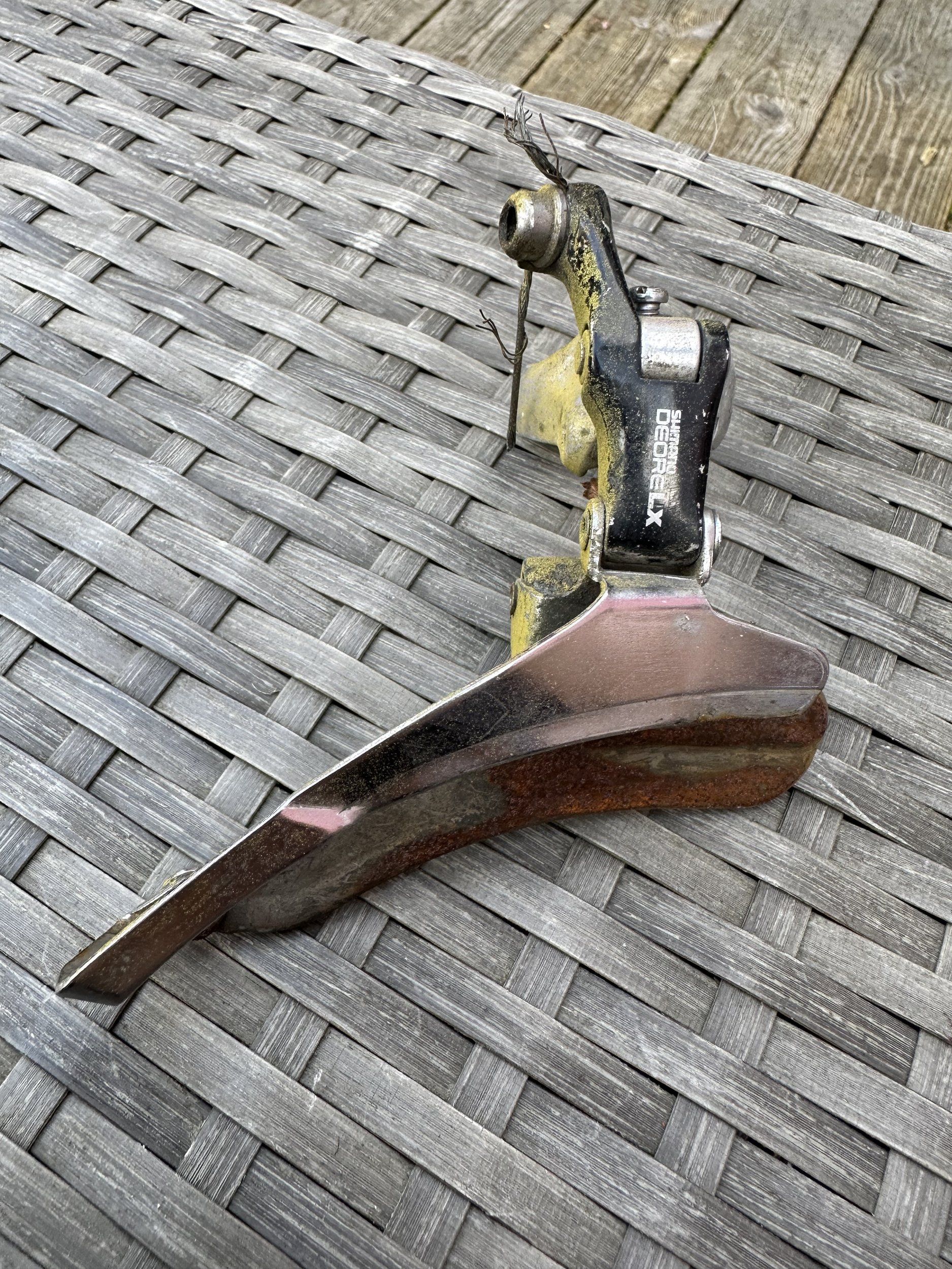

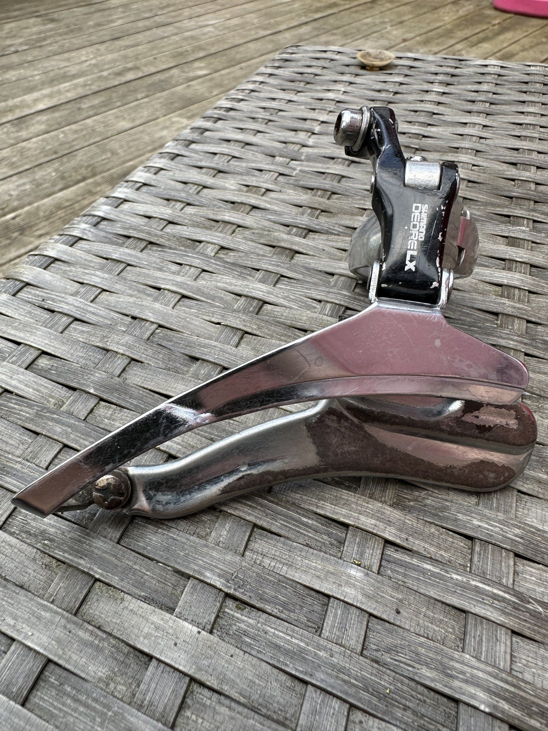

I övrigt så har jag testat att montera frambromsen och är inte helt nöjd med utseendet, då de är svarta.. har kvar original i chrome, som är lite mindre/nättare i designen men kräver rengöring då de har spår av gul färg ifrån när gaffeln målades utan maskering.. ??
[Byggtråd] Merida MTB Restomod
Låter som du måste slipa oavsett så bara gå lös och ta bort färgen på v-bromsarna? ?
Om jag kör på de svarta så behöver jag ej slipa/rengöra…
Här är en close up ifrån inspirations cykelns original bromsar:
Men desto mer jag kollar så känns det ändå som det funkar med de svarta, så tror jag börjar med dem iaf så jag får ihop cykeln så får jag klura ett varv till sen.

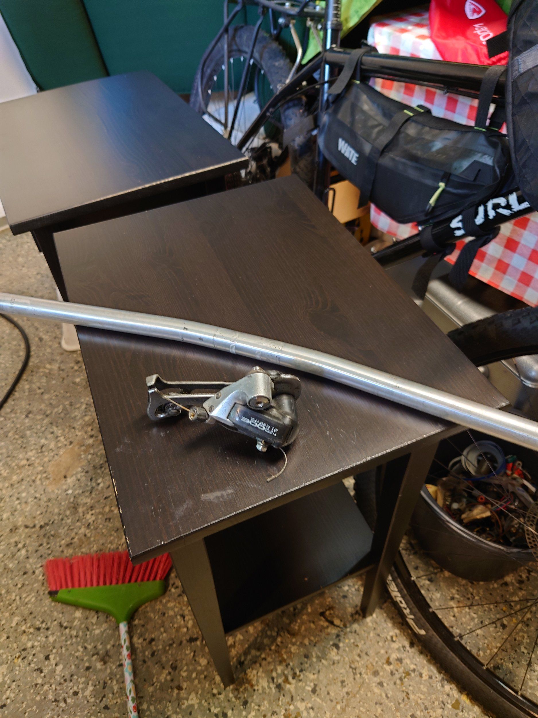

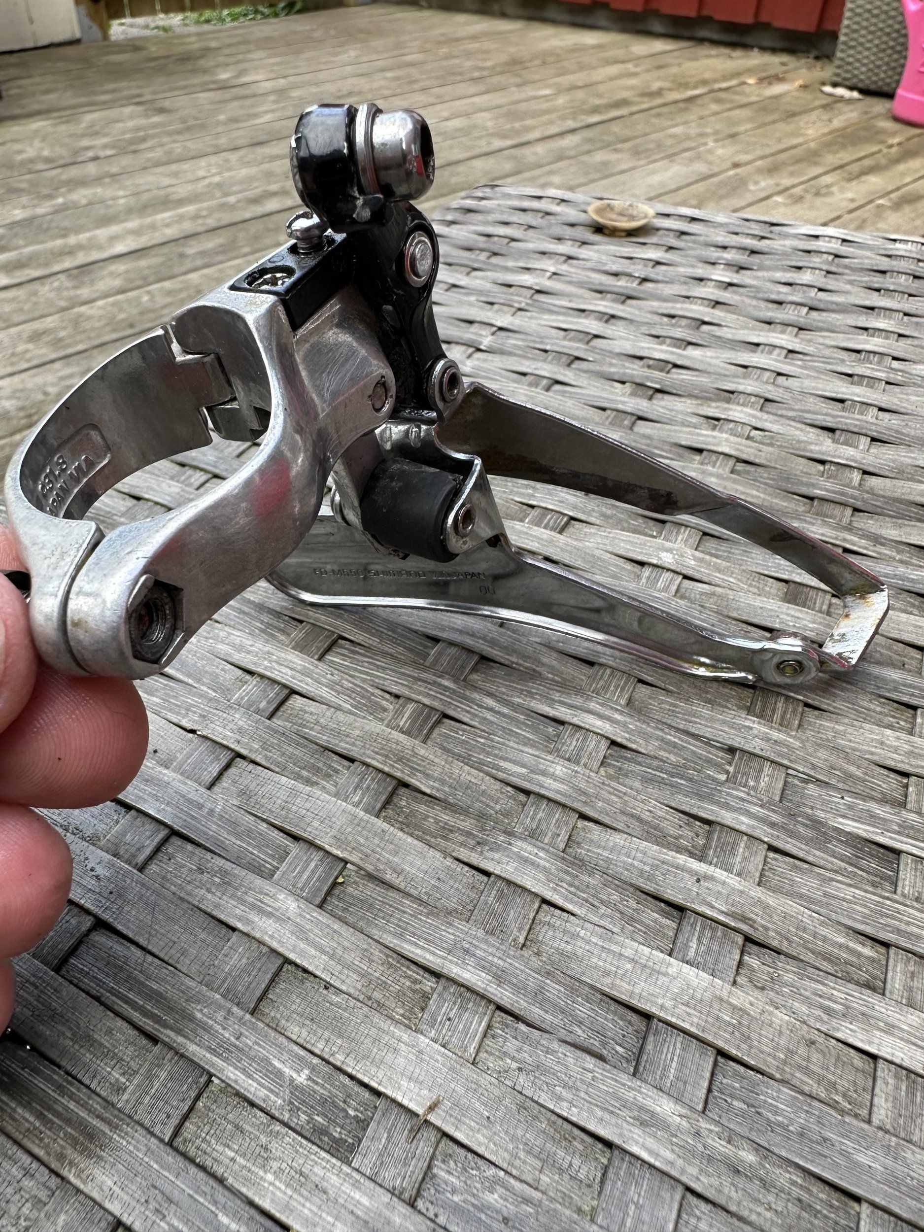

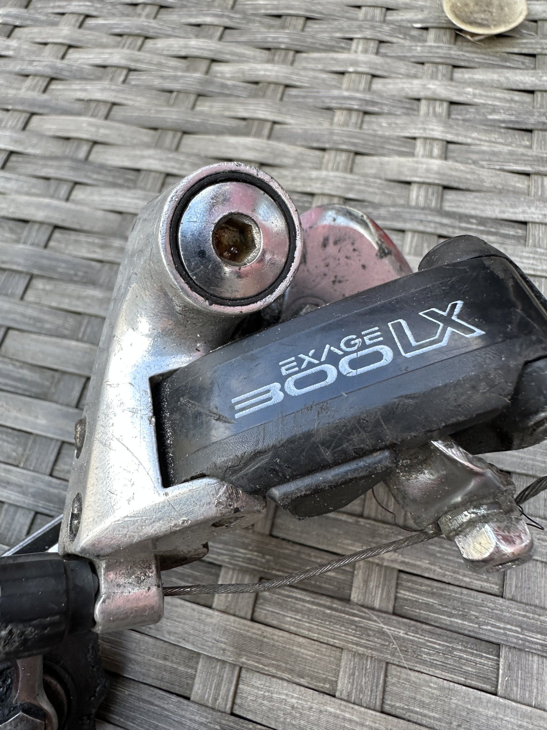

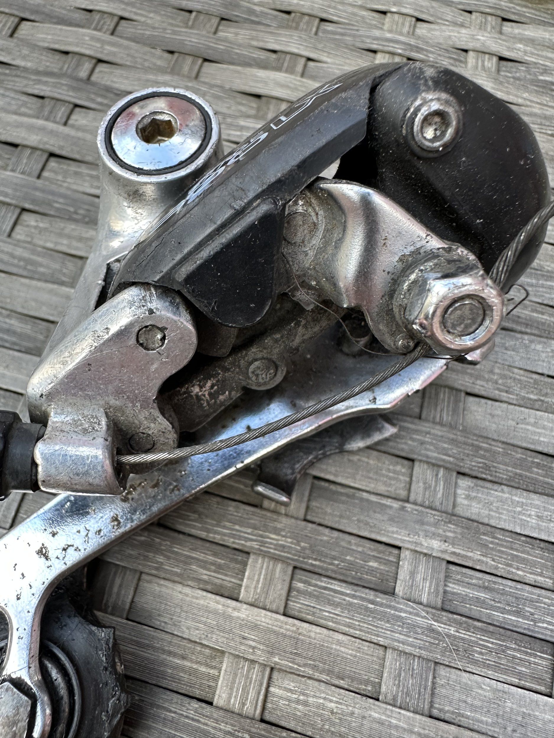

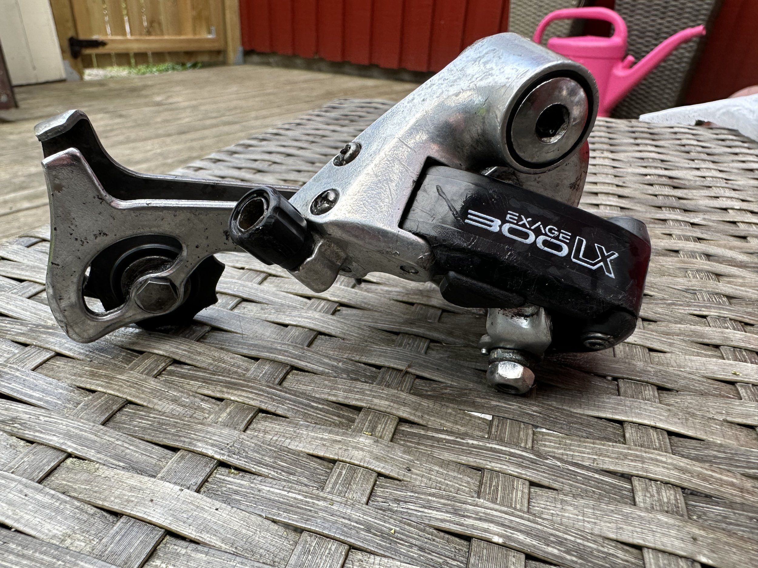

Har vänt ut å in på mitt förråd nu å hittar ej någon bakväxel.. Har du möjlighet å skicka bild på växel å styre så vore det super!
Visa bilaga 643749
Visa bilaga 643750

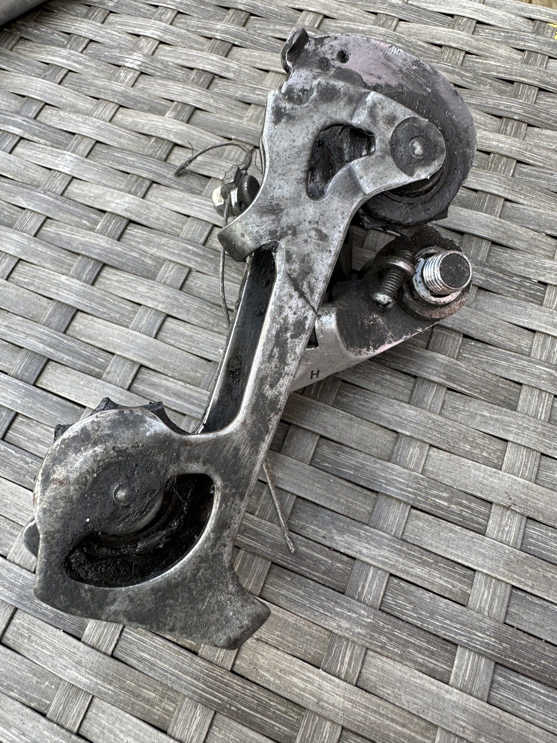

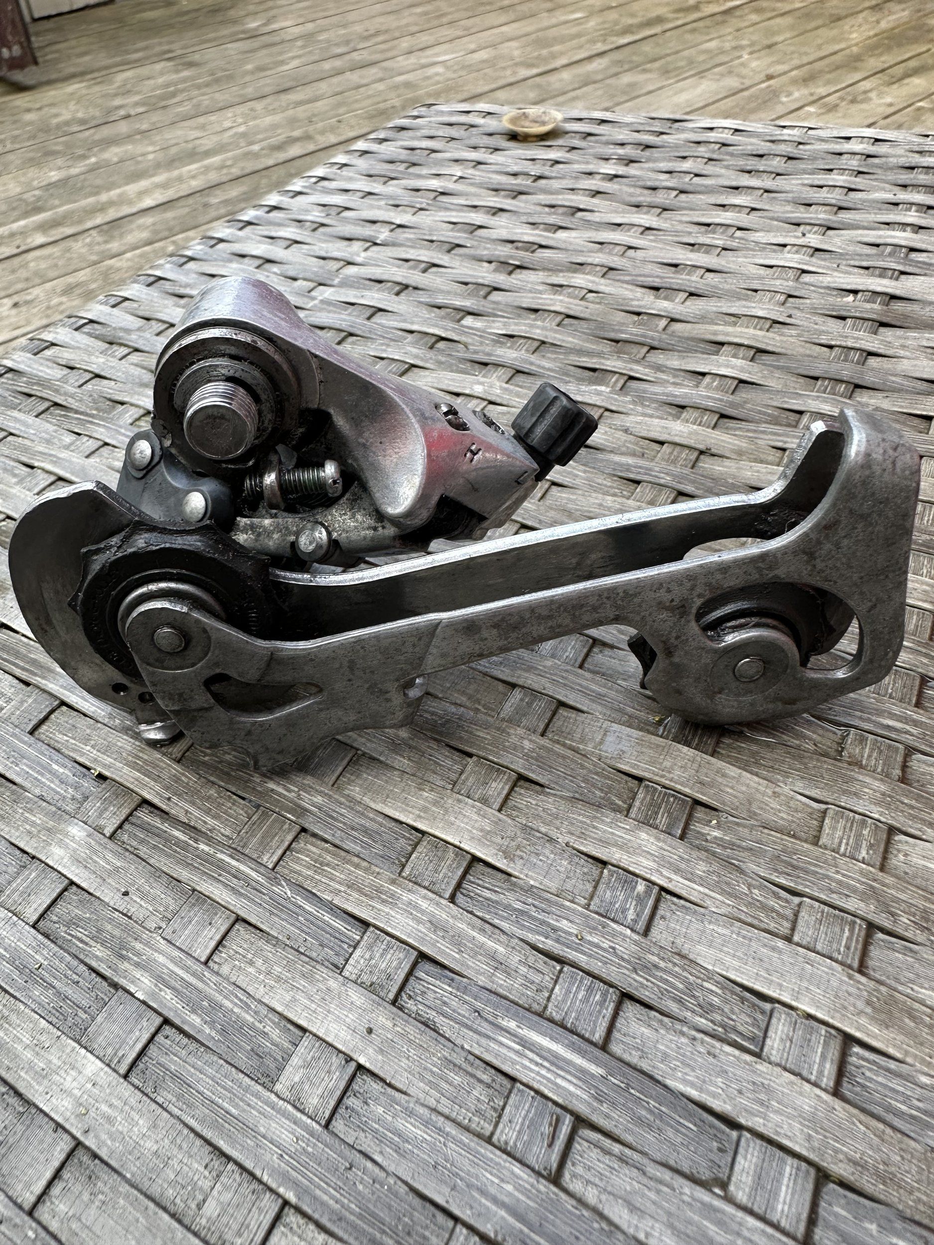

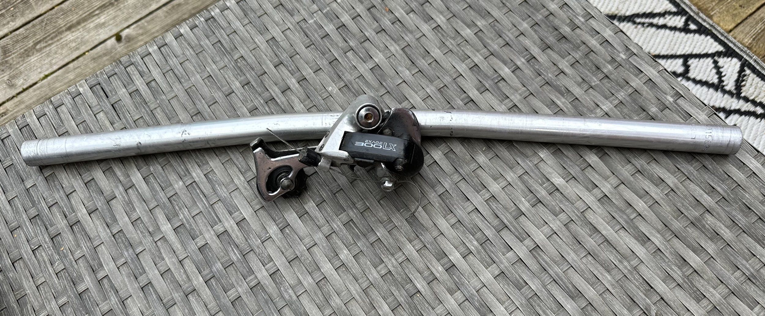

Det är inte den mest spännande bakväxeln, men den funkade sist den satt på.
Styret är rätt lätt och fint i aluminium och kommer från en high-end kona vill jag minnas.

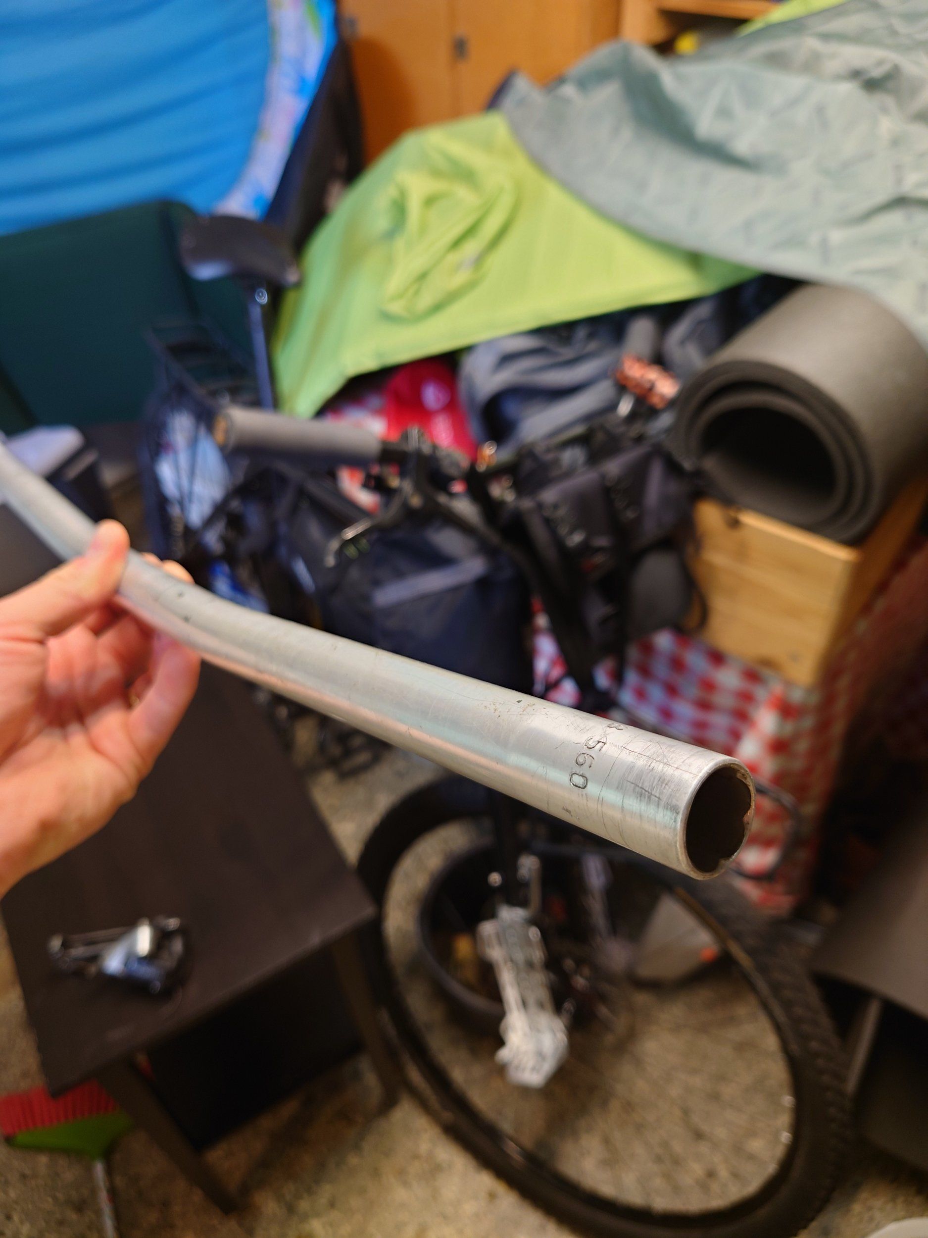

Jag har ett orginalstyre till en Merida albon tech XT om du är intresserad. Det är i samma kamouflagestuk som ramen, men jag tror färgerna skiljer sig lite.
Den växeln ser bättre ut än jag föreställt mig då den har svarta detaljer mm. Så den vill jag gärna ha.. ? styret ser bra ut med. Skickar DM med min adress mm.

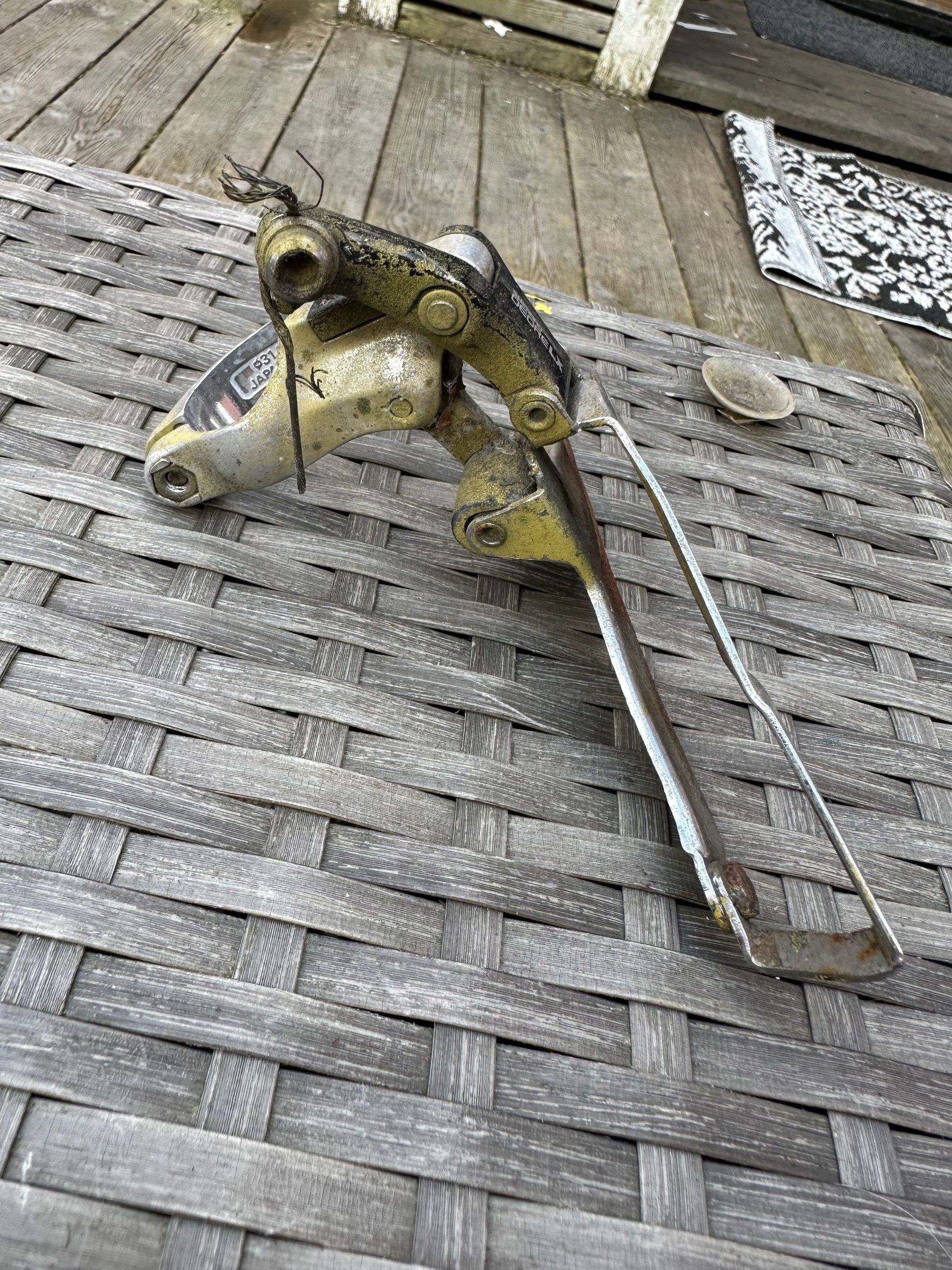

Ah coolt, misstänker det ser ut så här?
Som sagt fel färg isåfall, är det mörkgrå/svart kan det vara intressant, skicka gärna bild på dem eller här i tråden.

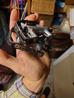

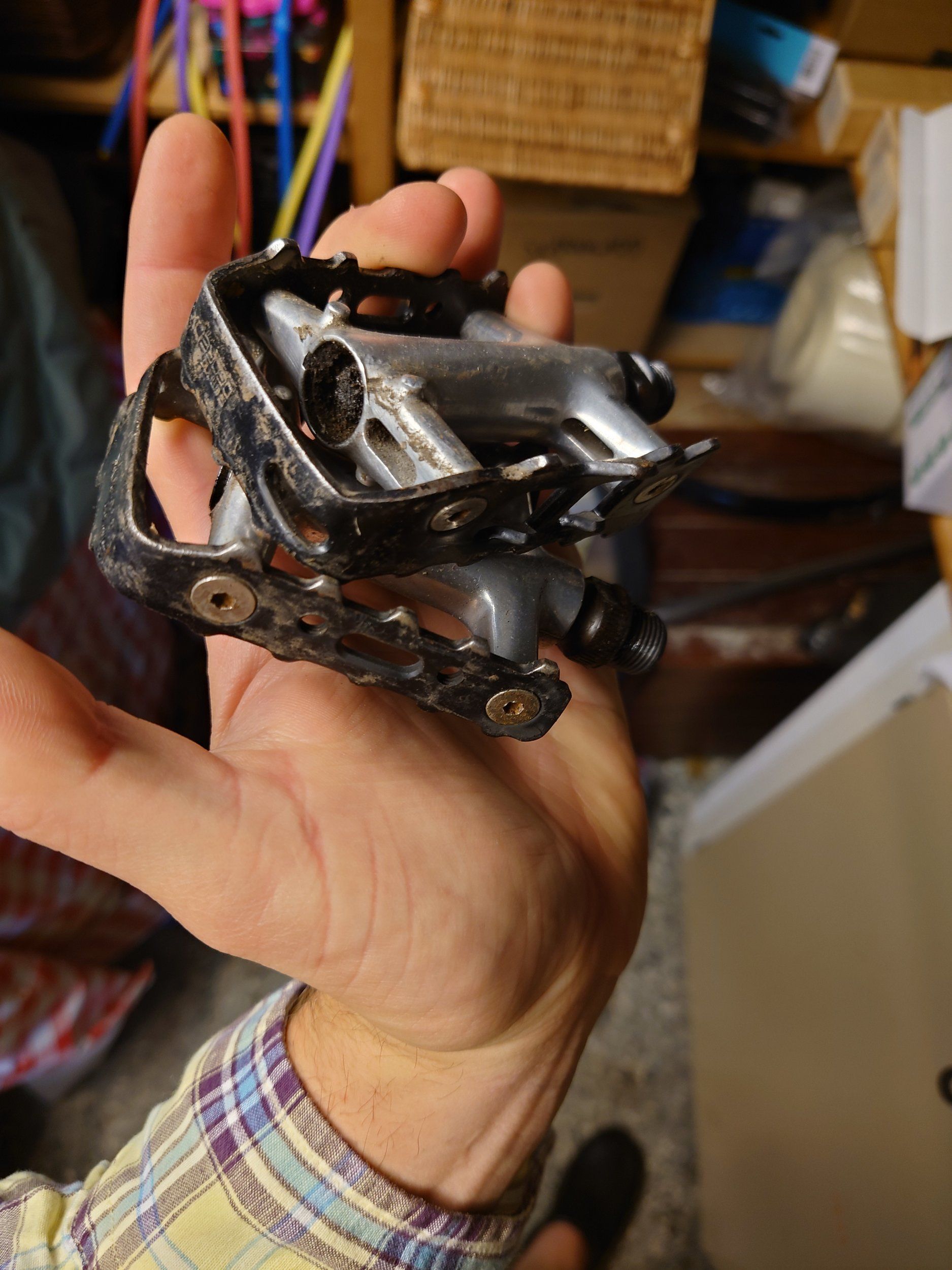

Låter bra, skicka pm så löser vi det. Kommer inte ihåg vad du sa om pedaler men sprang på ett par tidsenliga i gömmorna igår om du vill ha dem också?

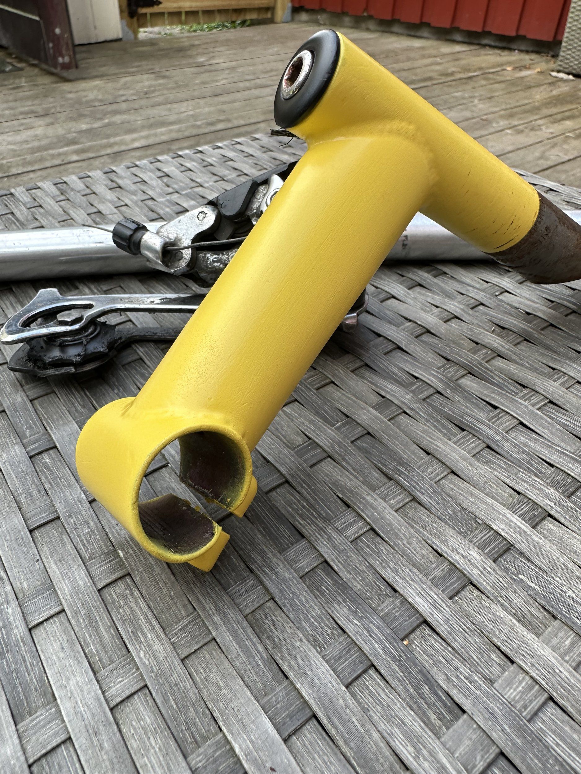

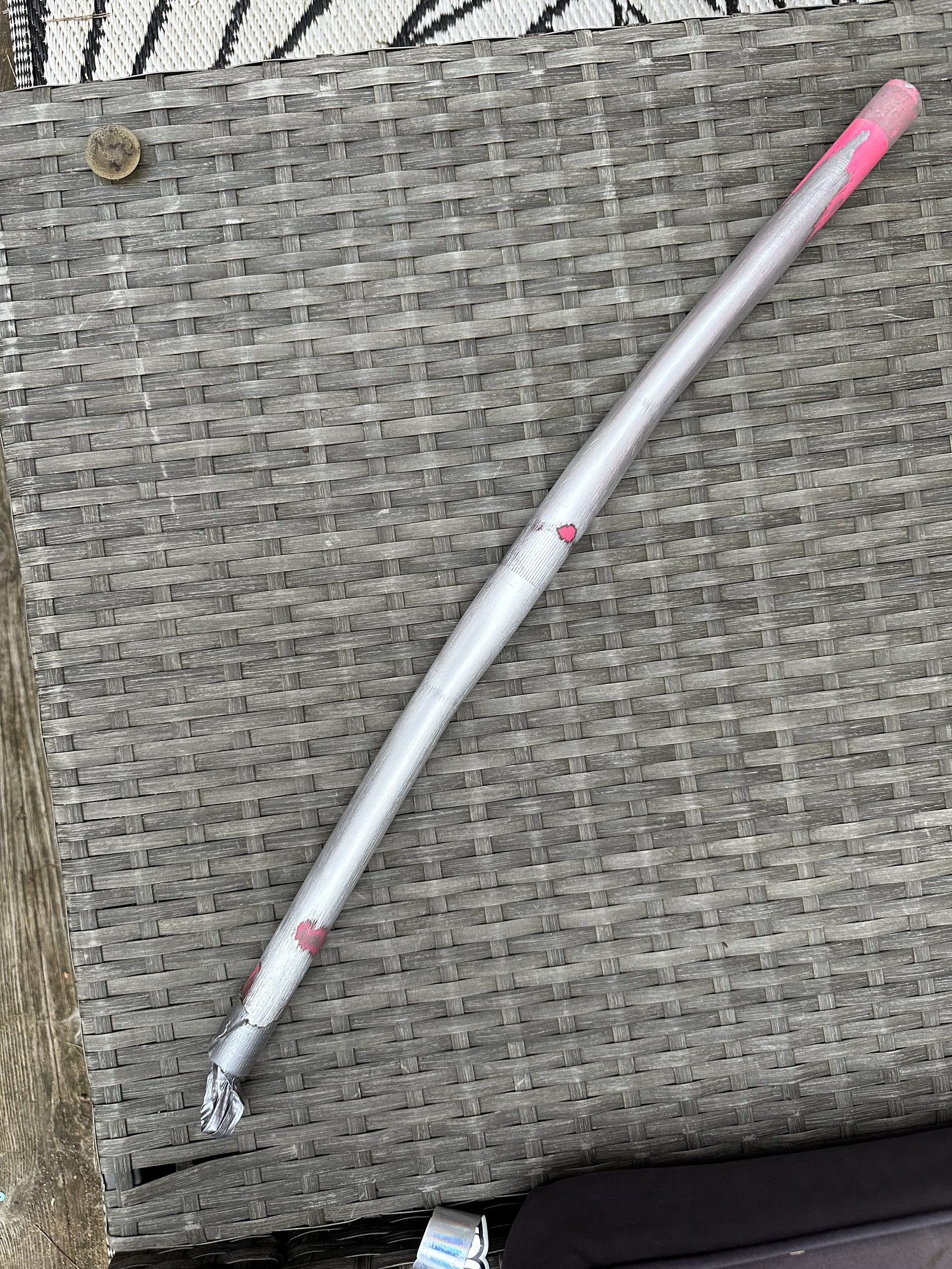

Hade lite tråkigt häromdagen så testade att lacka en gammal styrstång i samma gula färg som cykels gaffel och baktriangel.
Hiss eller diss? Gjorde det snabbt så blir det skarpt läge så slipas den ner så det blir jämnt å lackas om. Kluven.. ??

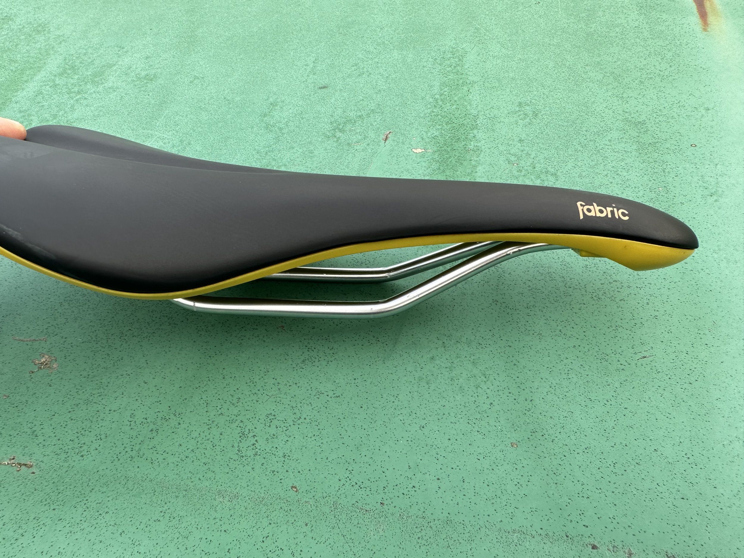

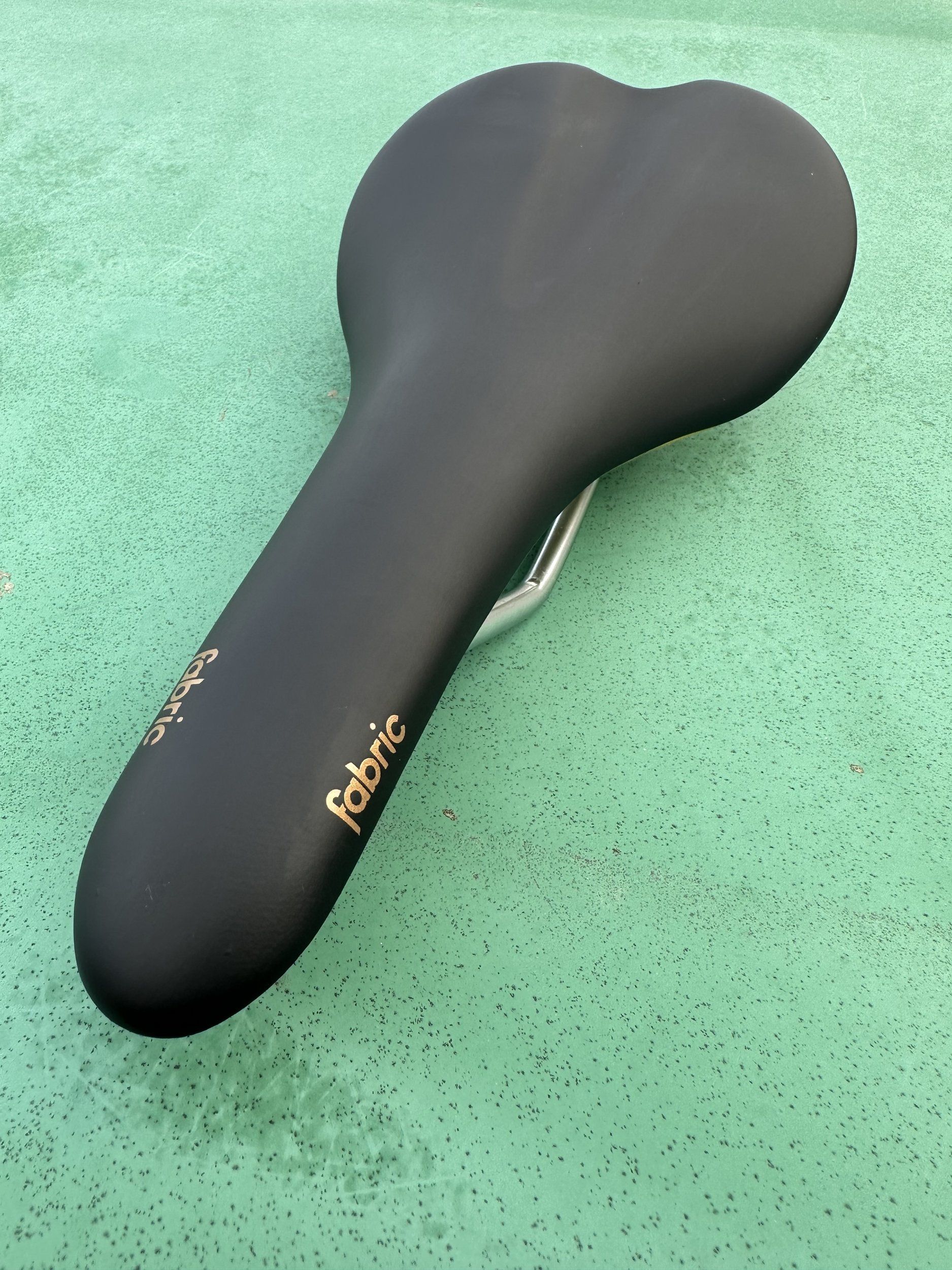

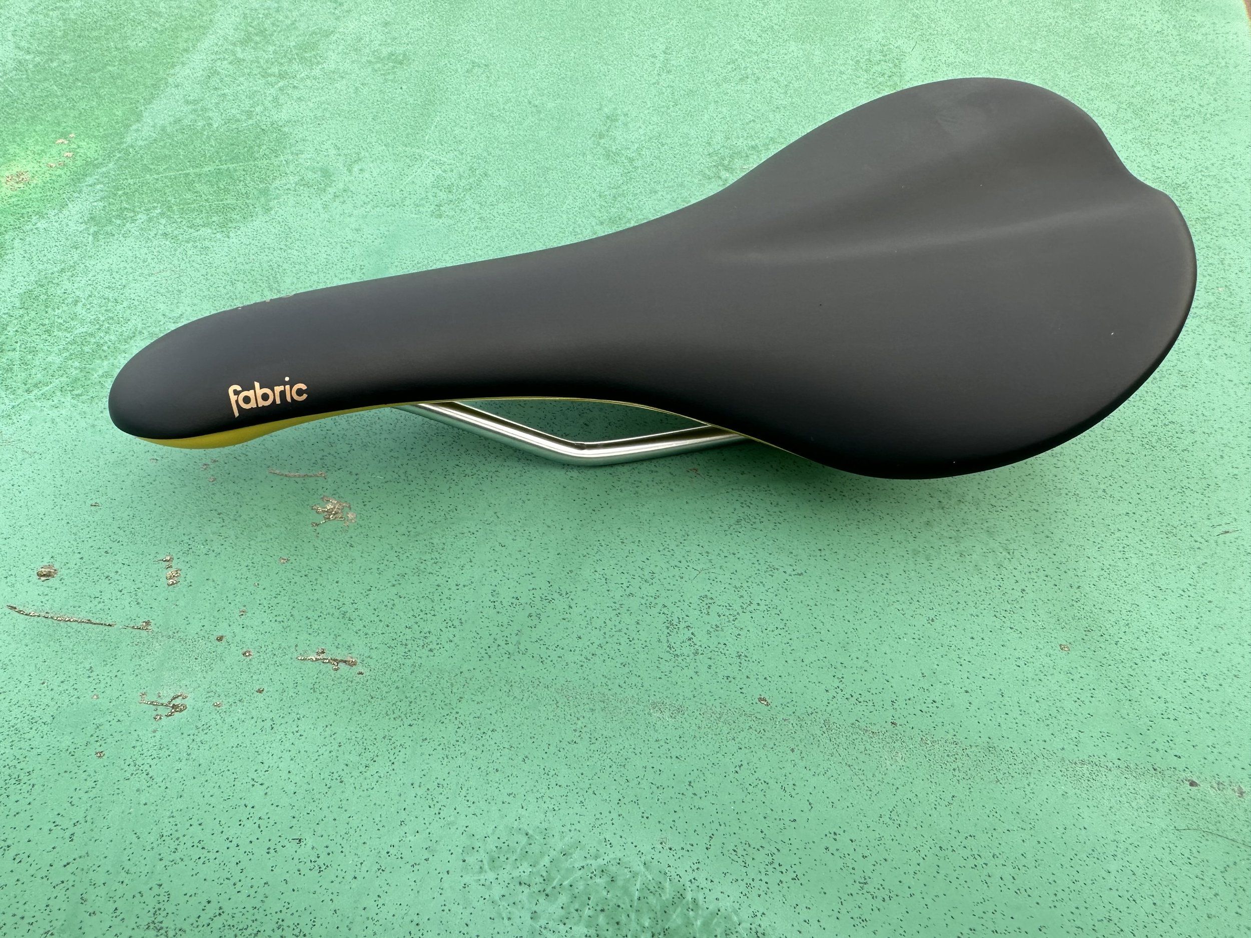

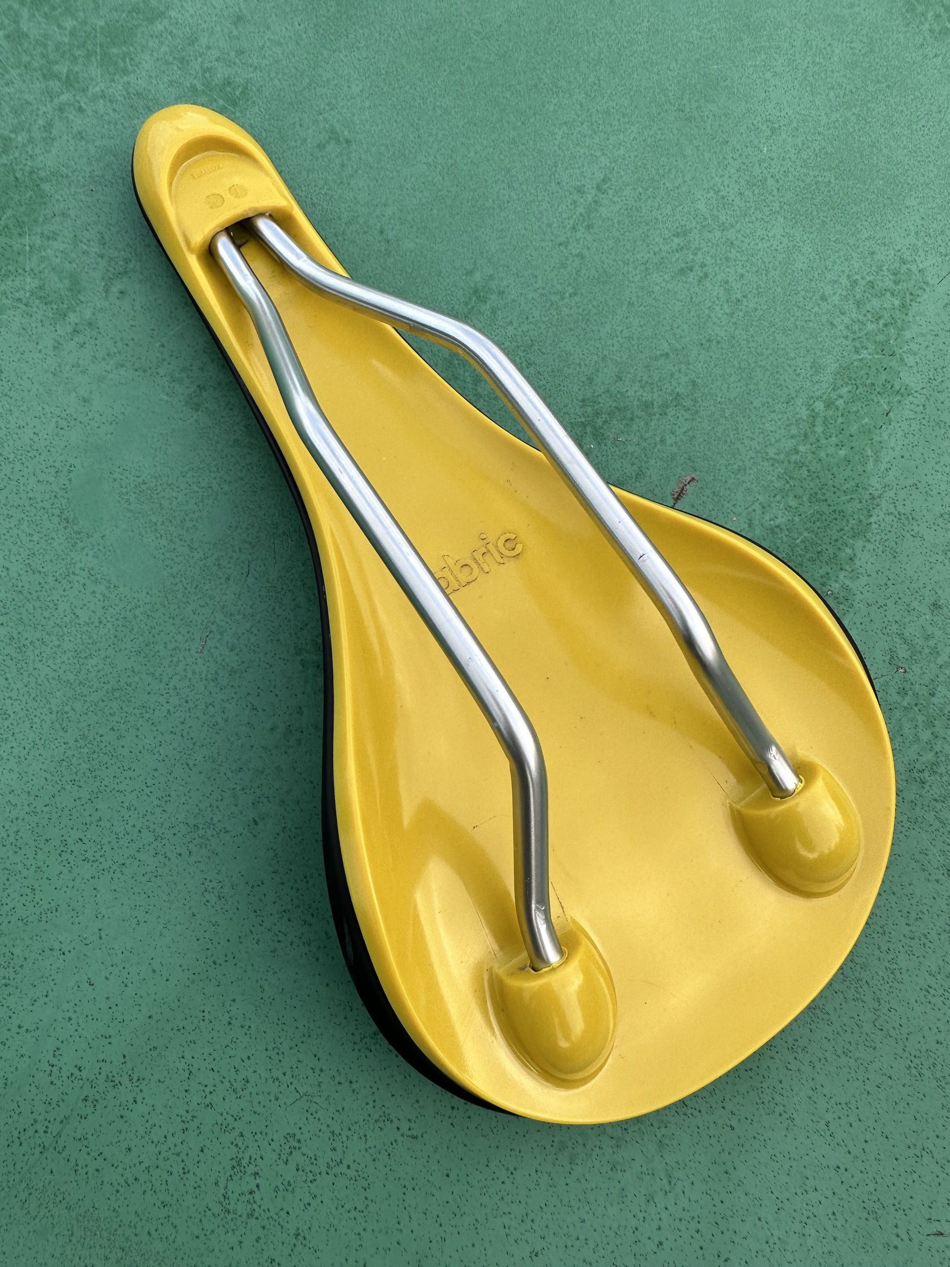

Idag har jag skaffat en sadel till projektet! Dags å börja jaga rätt på en Sadelstolpe.. ska bara mäta sadelröret först men gissar på 27,2..
Sa jag att sadeln var gul? ????

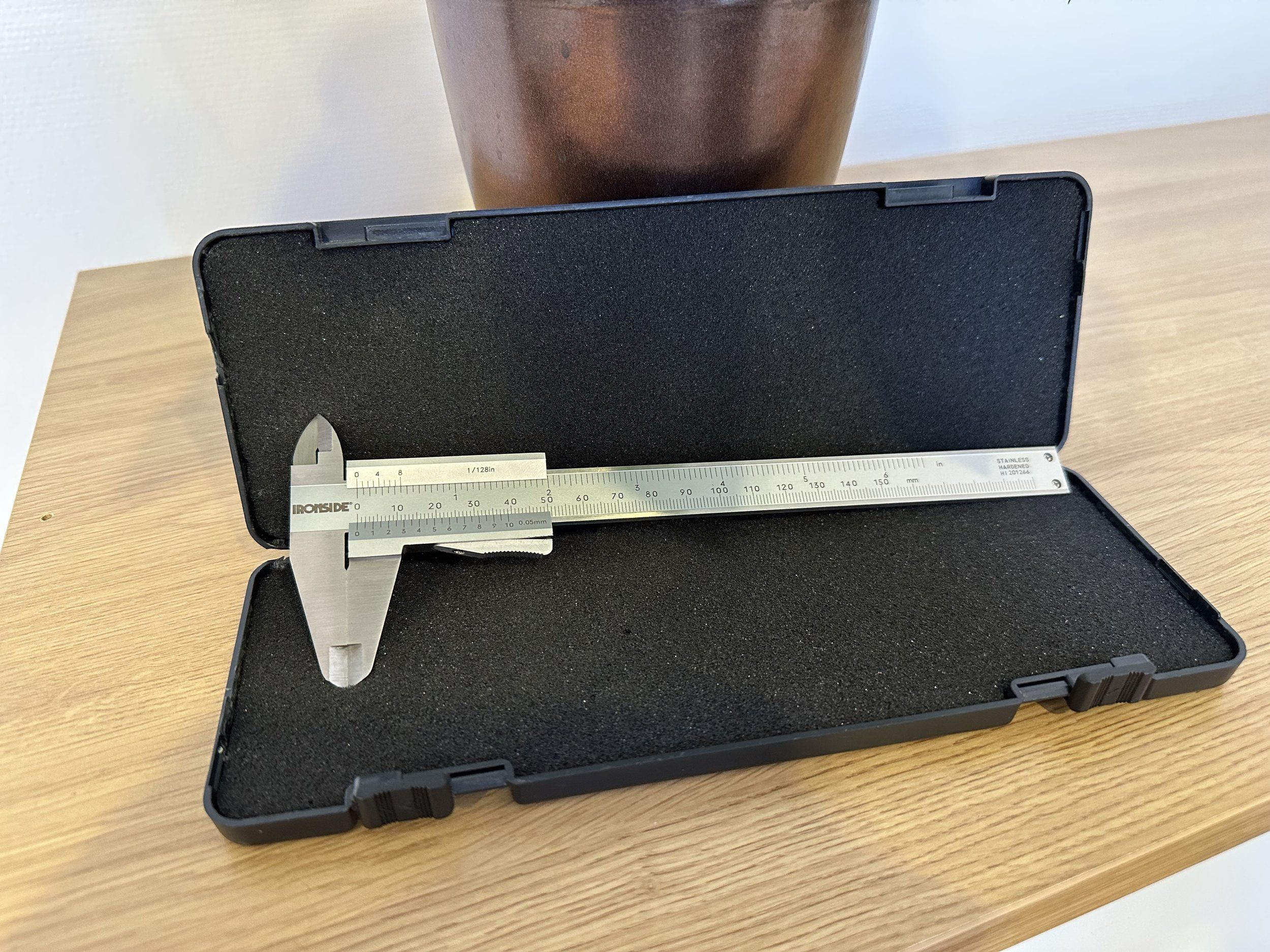

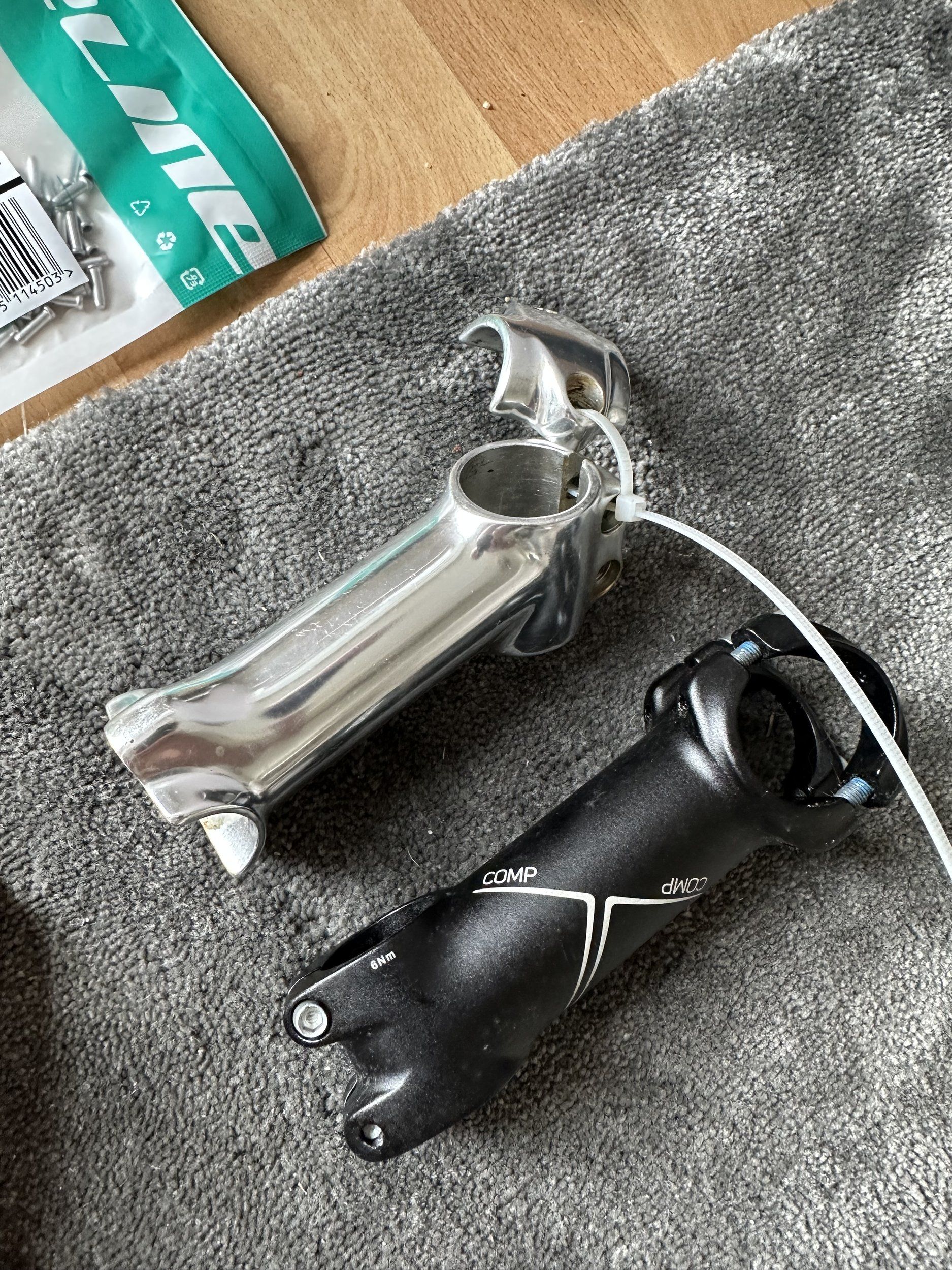

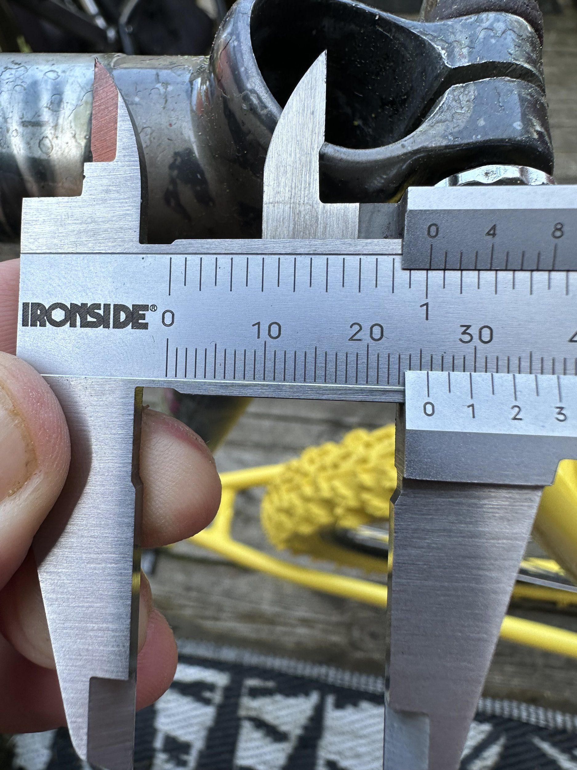

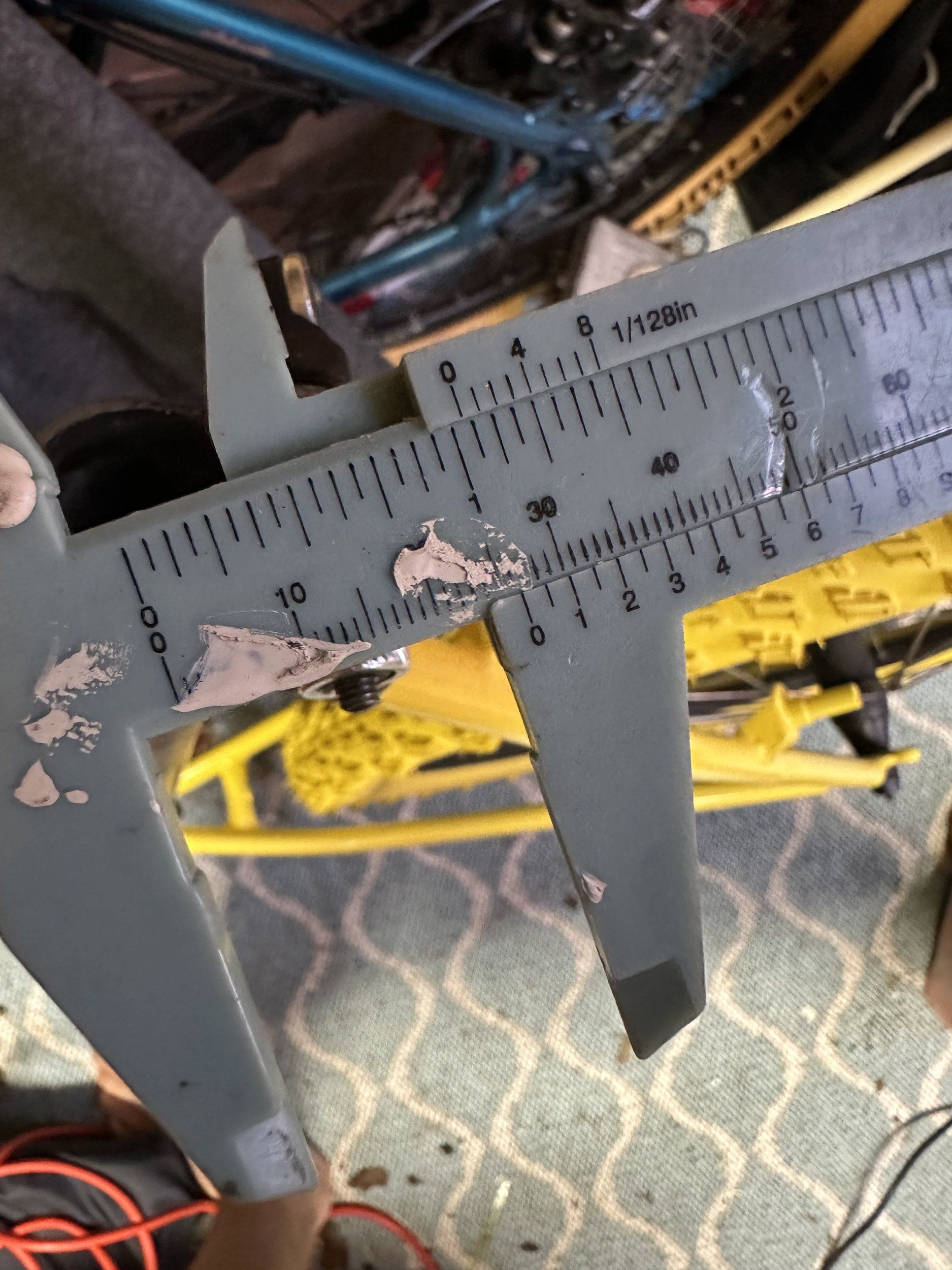

Försökt mäta sadelröret idag med ett kasst gammalt plast skjutmått jag hade liggandes. Är mindre än 27,2 som jag trodde. Testade en 27,2 stolpe för säkerhets skull ifrån en av mina andra cyklar å fick bekräftat att det behövs en smalare stolpe.. 26.x.. Ska se om jag kan låna hem ett ordentligt digitalt skjutmått ifrån jobbet imorgon..

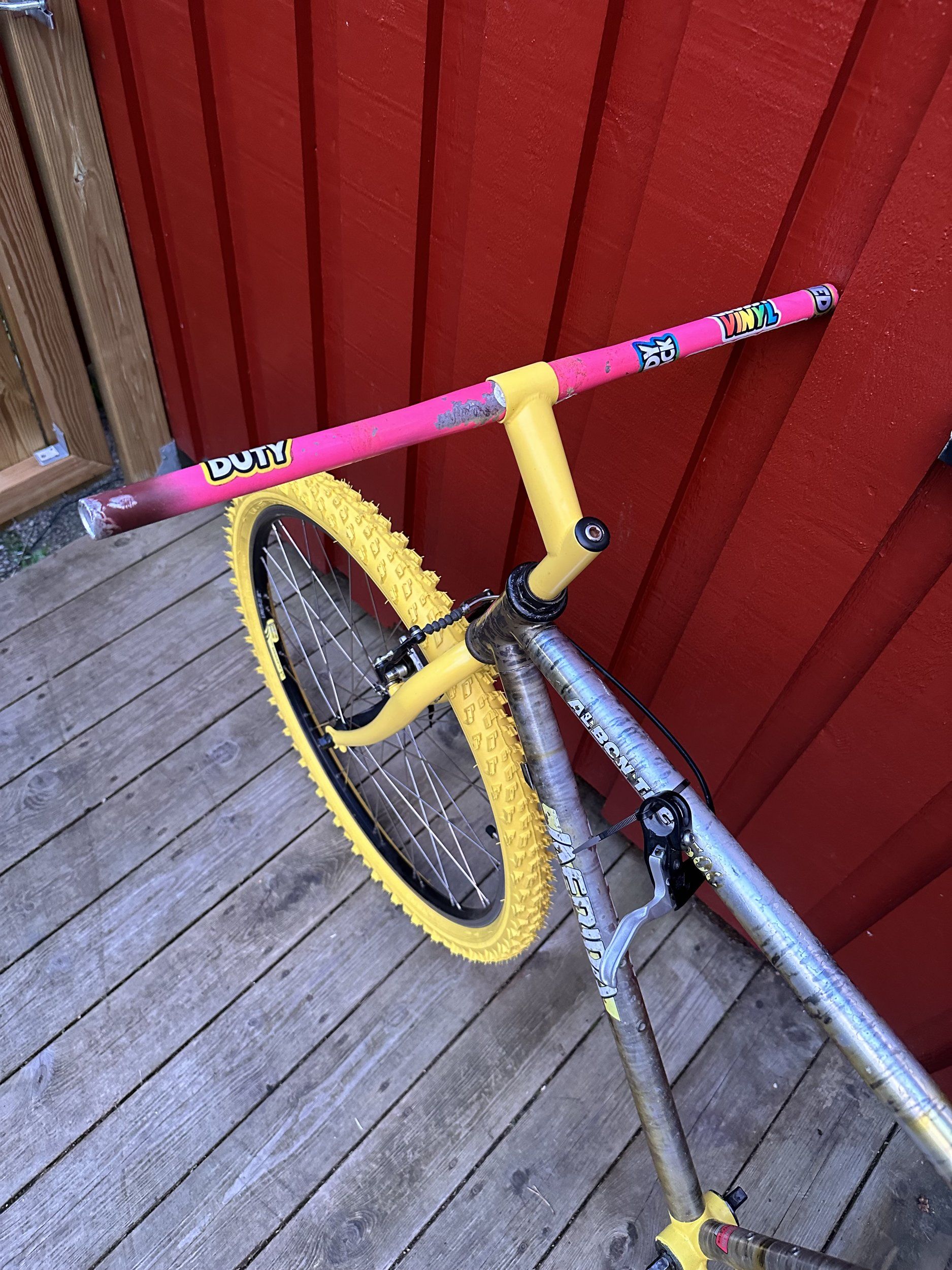

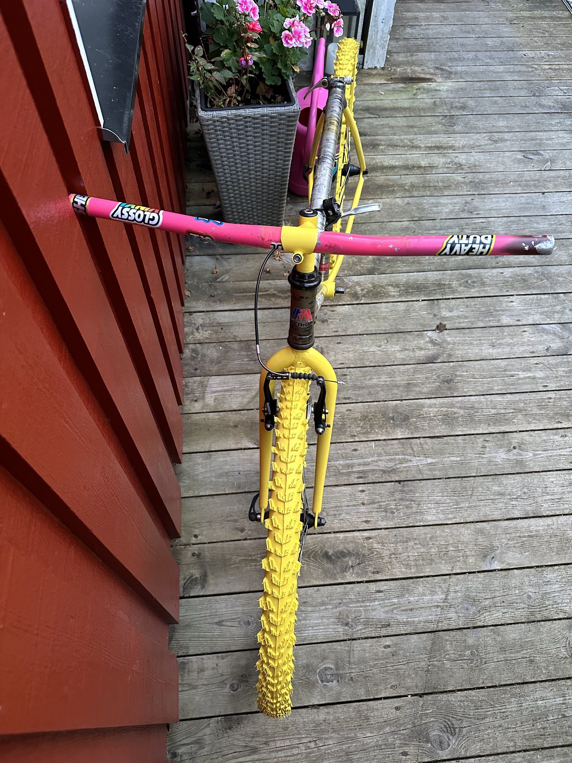

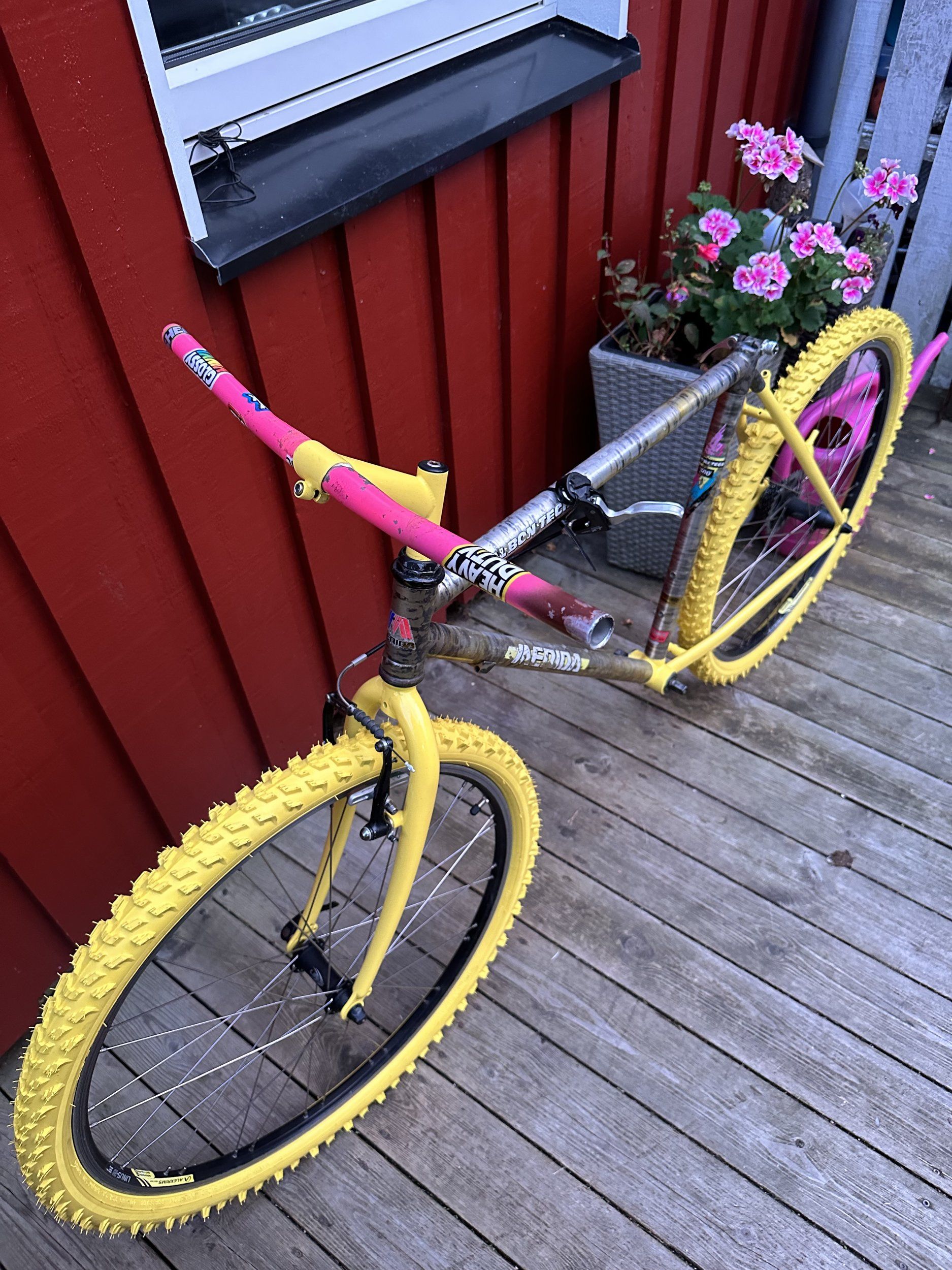

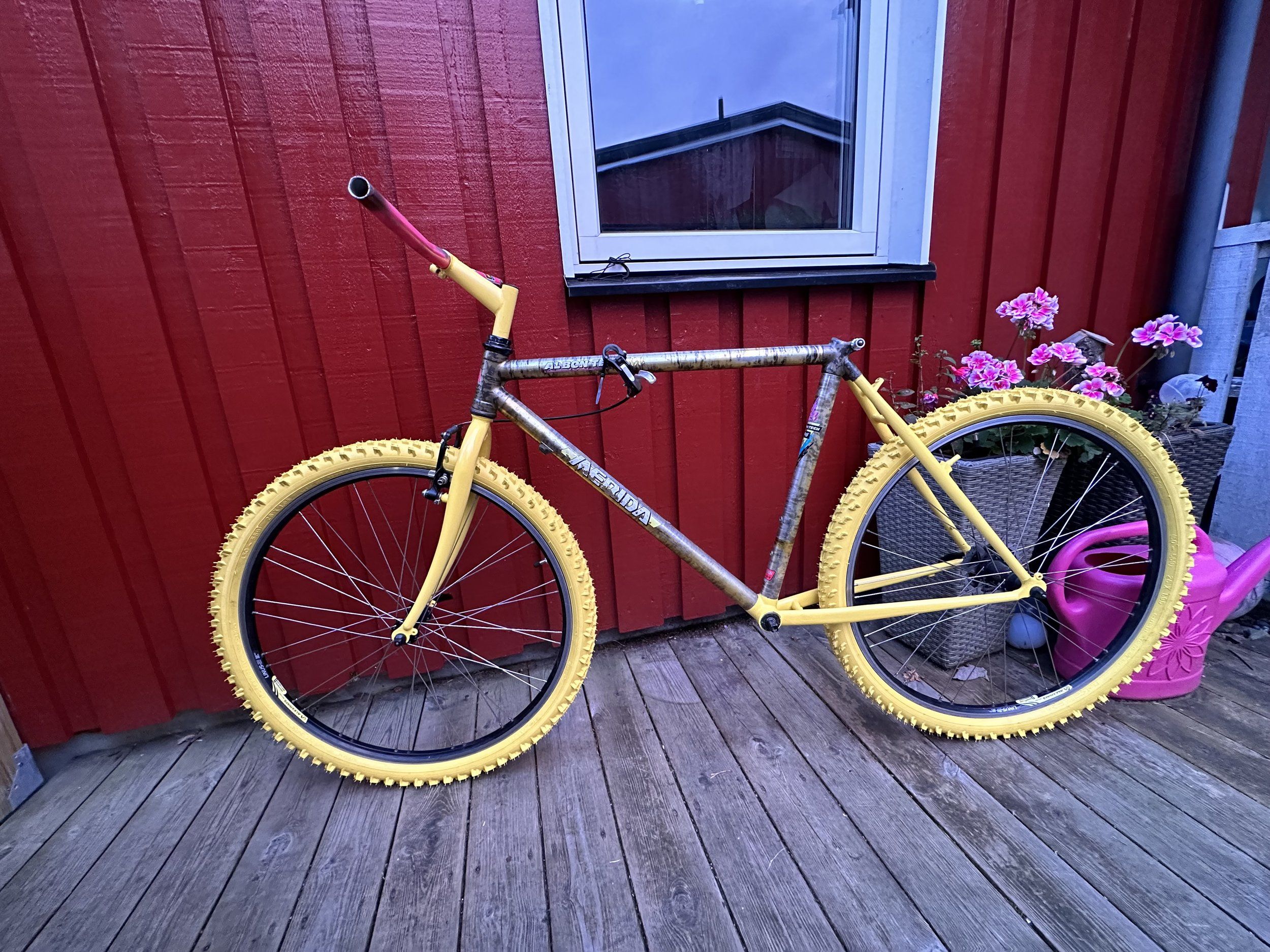

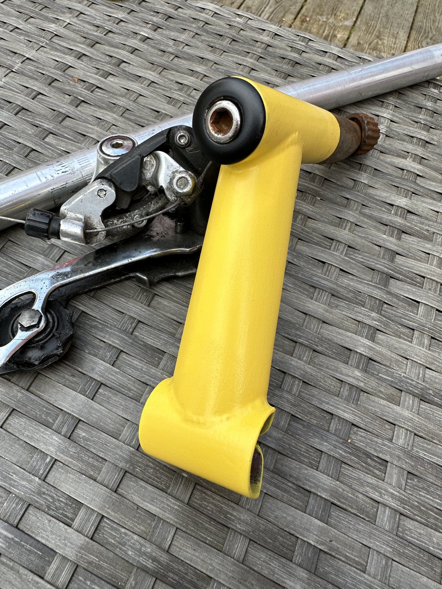

Kunde ej låta bli att testa att montera den gula styrstammen. Styret som kom på posten hade lite för smal diameter så testade med ett annat kort styre jag hade liggandes som jag haft som ”testpinne ” i många år.
Fick en knäpp idé.. kanske ska köra på neonrosa styre.. ?? . Tycker det gifte sig bra med stuket på cykeln å går ju att byta om man ångrar sig.. Har en burk kvar om jag skulle lacka om det rosa styret då det är slitet samt att det är dekaler som måste slipas bort.. Temamässigt är det neon rosa (om än lite) i dekalerna på cykeln.
Frambromsen sitter med en stripes på överröret för att ej va ivägen tills jag fått på styre och styrstam permanent.

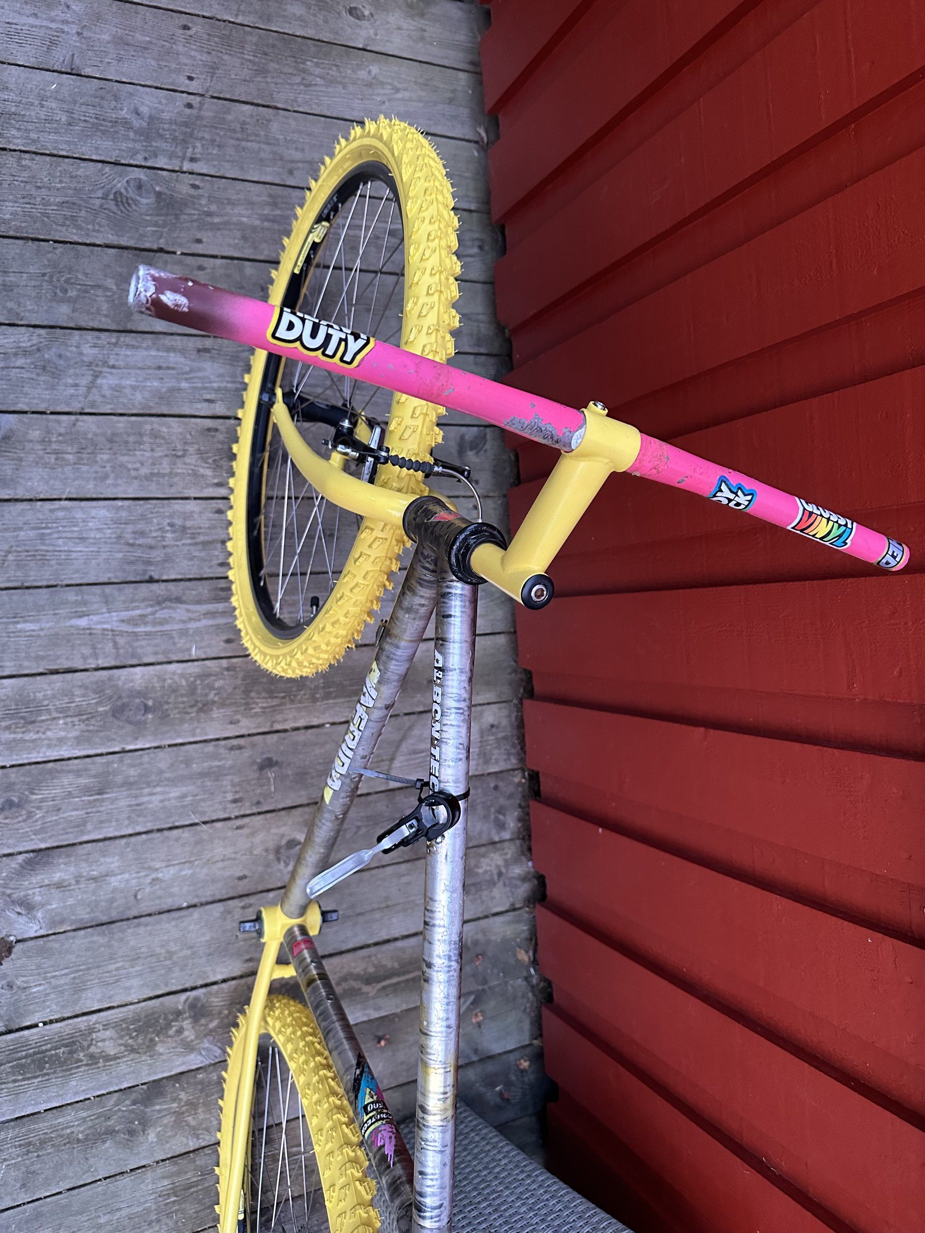

Rosa styre helt för!
Ja visst blev det bra!?
Så får det bli! ??
Och gula styrstammen passar bra med tycker jag. Ifrån sidan ser dock vinkeln på den helt galen ut men känns som rimlig höjd på styrstammen när man står och håller i styret. Får se hur känslan är när man kan sitta på cykeln (när jag har en Sadelstolpe..)
Ska se om jag kan hinna slipa ner å måla styrstam och styre i helgen.

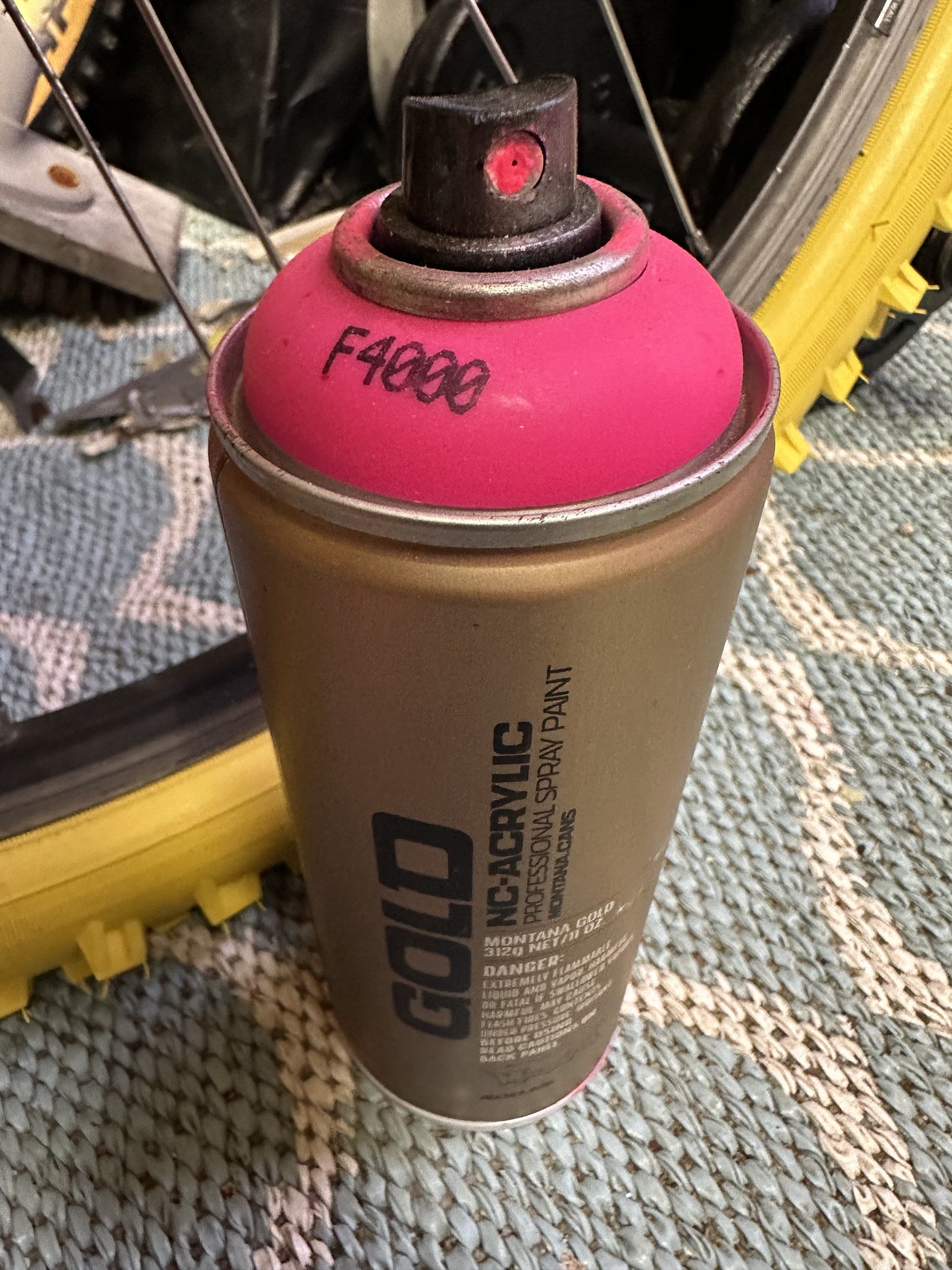

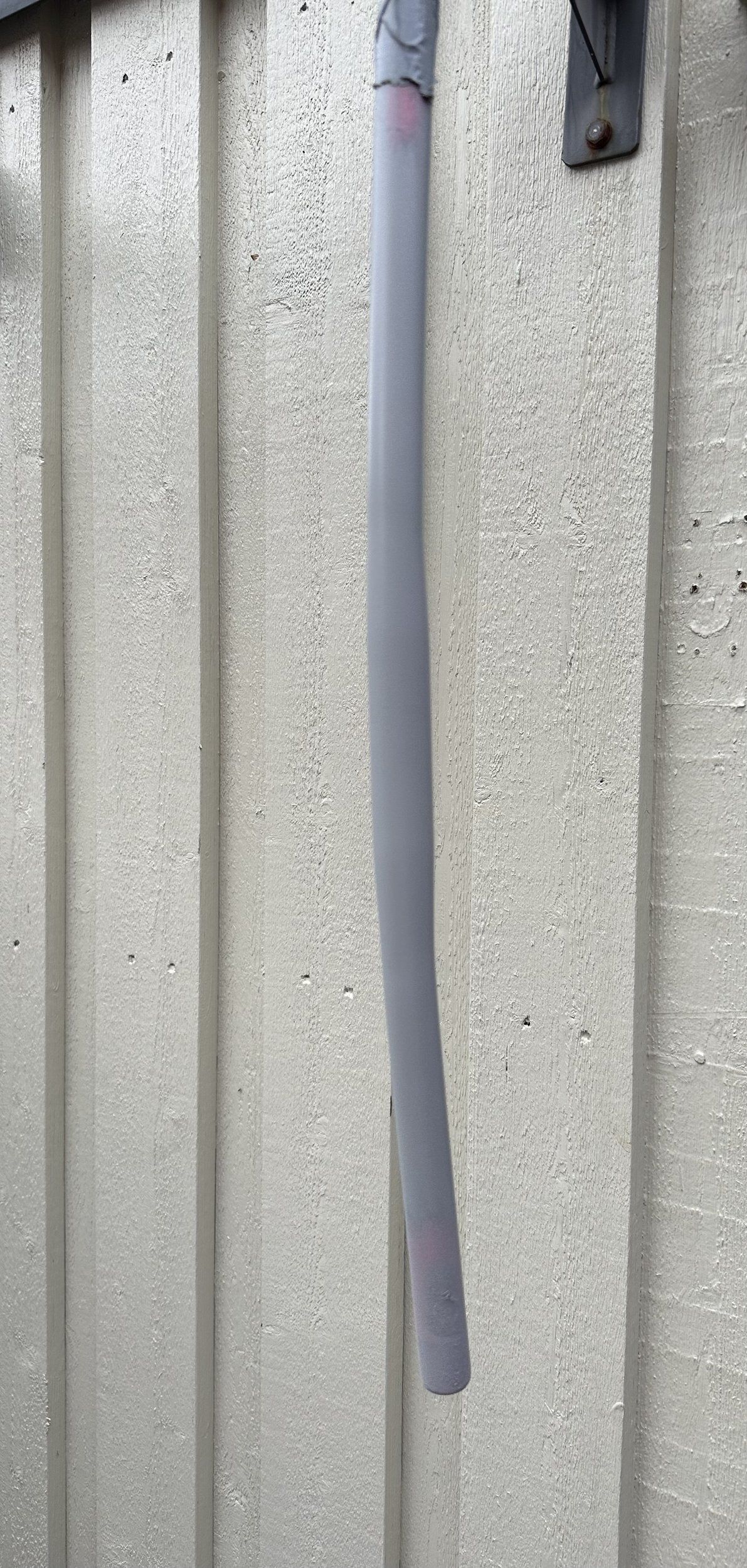

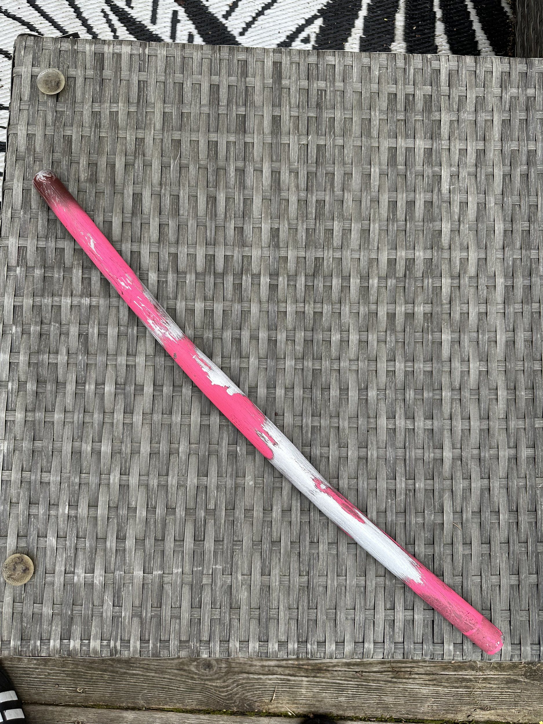

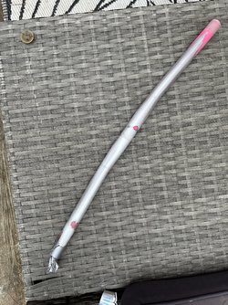

Slipat styret idag och lagt på ett lager grundfärg.
..imorgon blir det rosa! ?
..för det är dumt å göra det gult? ??
