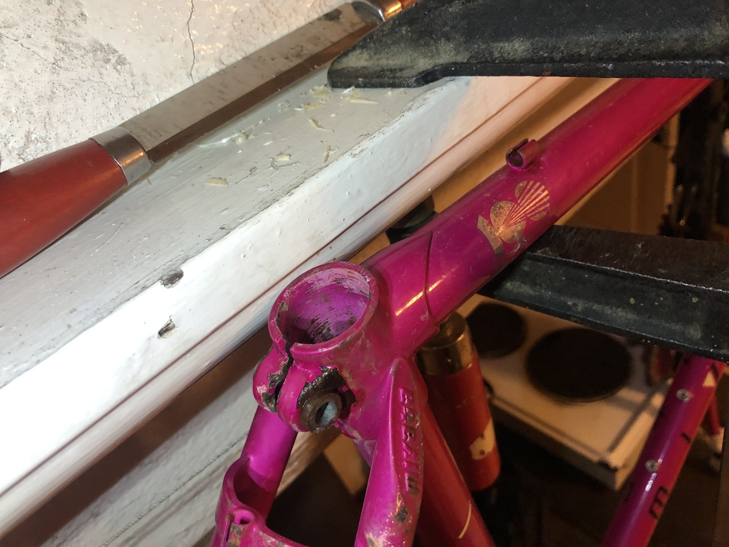

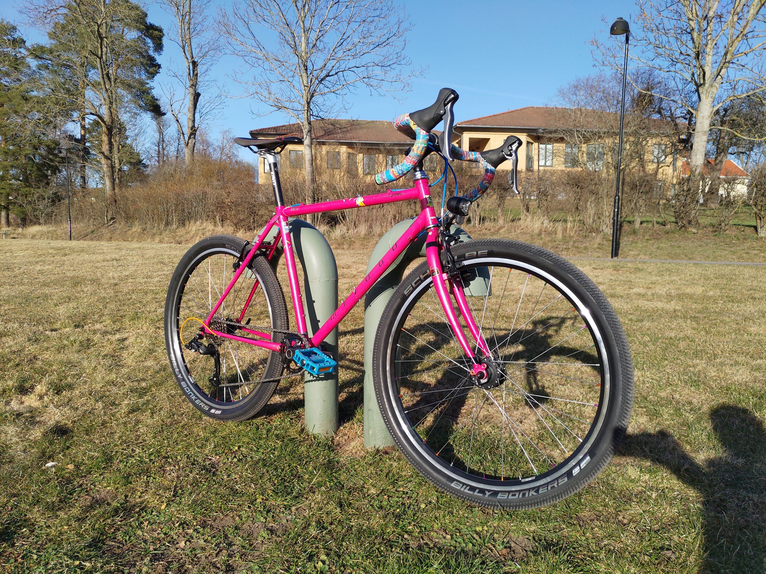

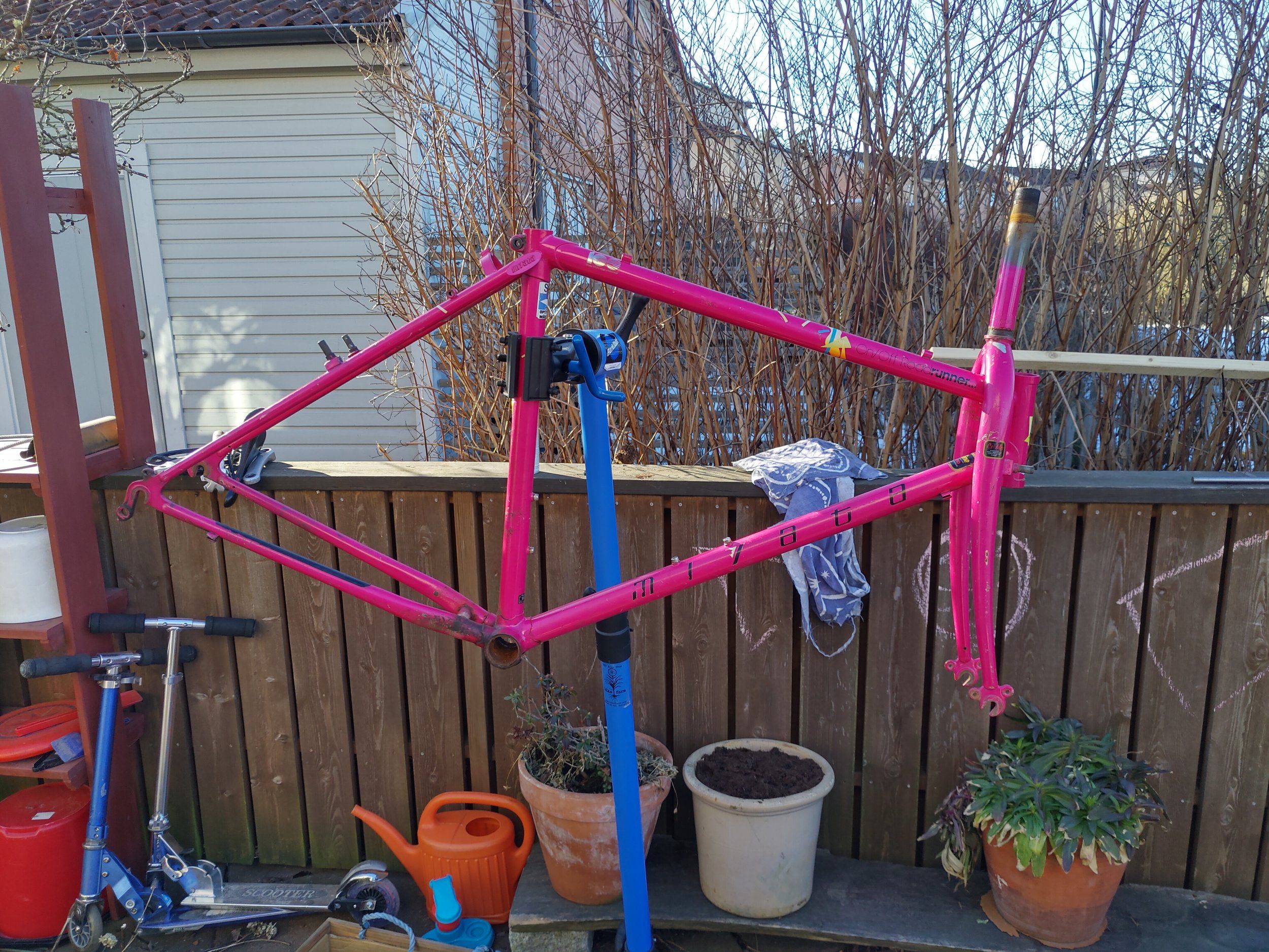

En smått ofrivillig byggtråd: Fruns pendlare blev stulen, och istället för att göra det lätt (köpa en komplett hoj) eller alltför komplicerat (bygga från grunden på lös ram) så plockade vi upp brorsans gamla Miyata från det glada nittiotalet.

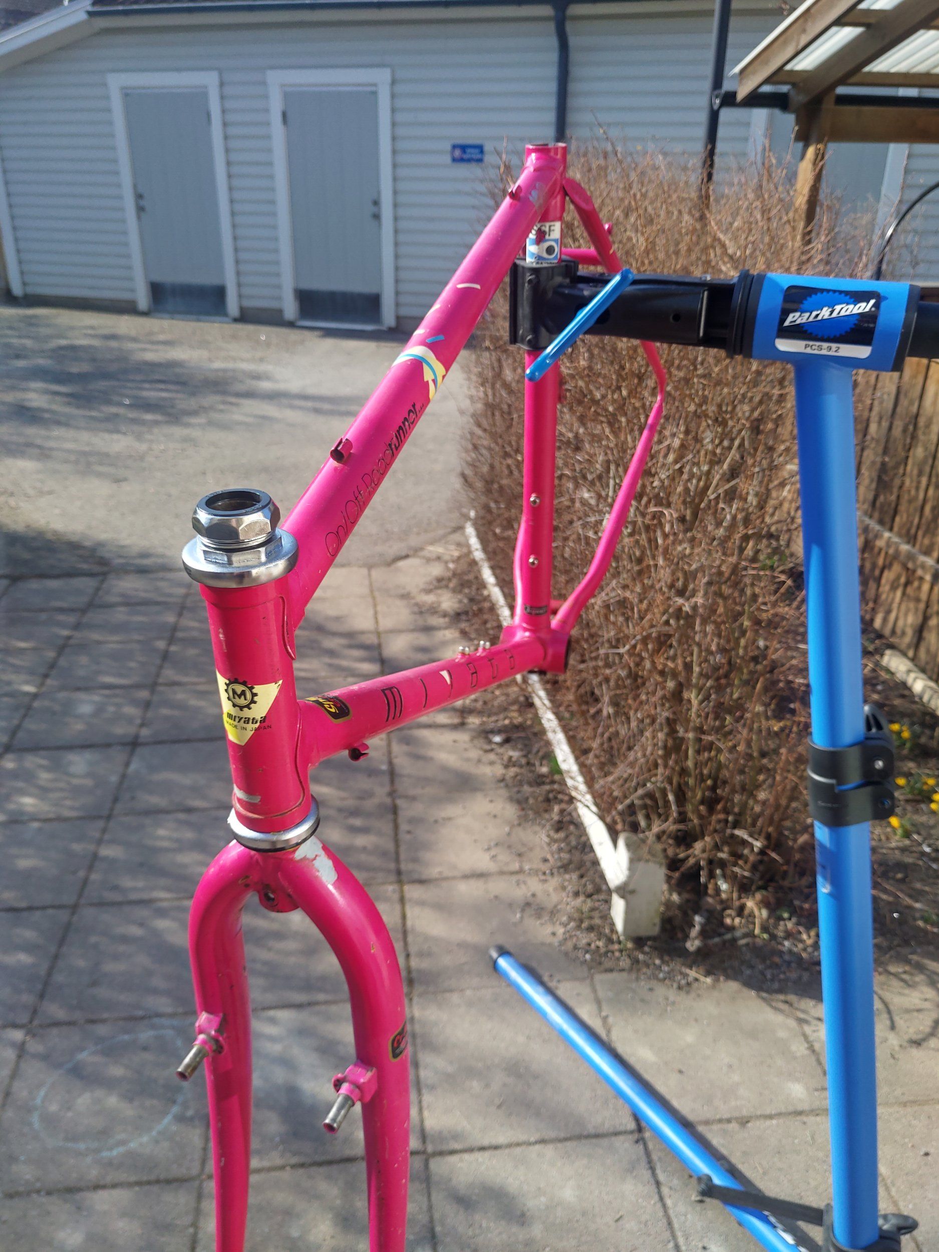

Hojen har levt ett hårt liv som MTB till en tonåring med förkärlek för skejtpunk, sedan som pappapendlare hos min far. Den rullade när vi hämtade den, men det mesta var slitet och tragiskt. Plocka ner, byta/rengöra och låta den återuppstå som monstercross är planen.
Solig helg, småsjuka barn och mekställ på uteplatsen är en rätt trevlig inramning.

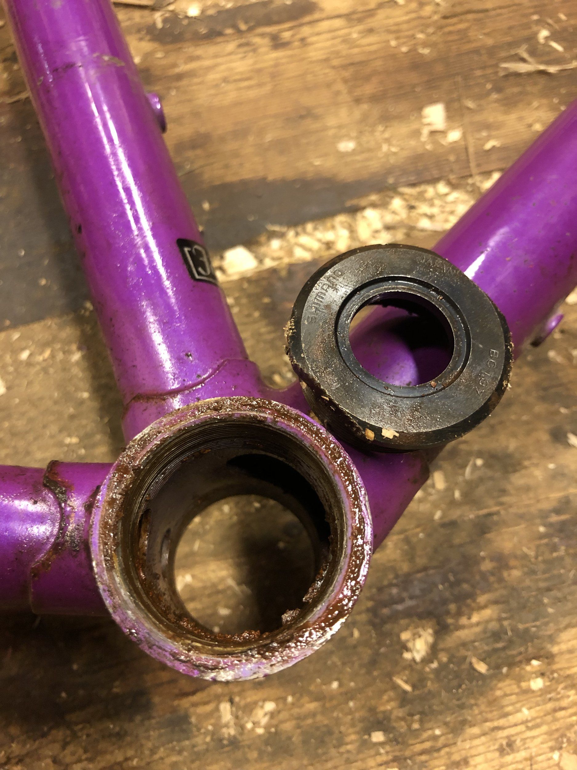

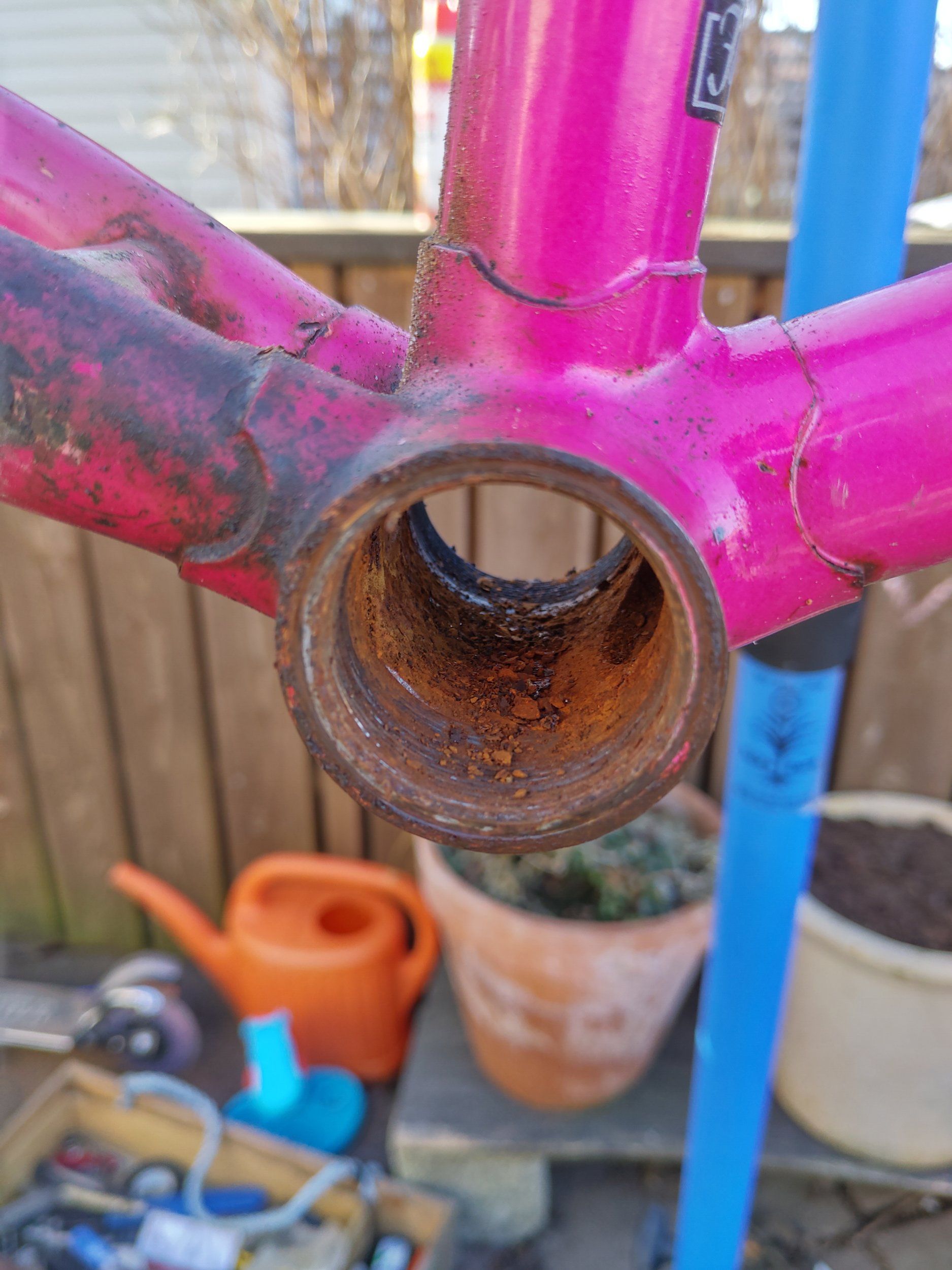

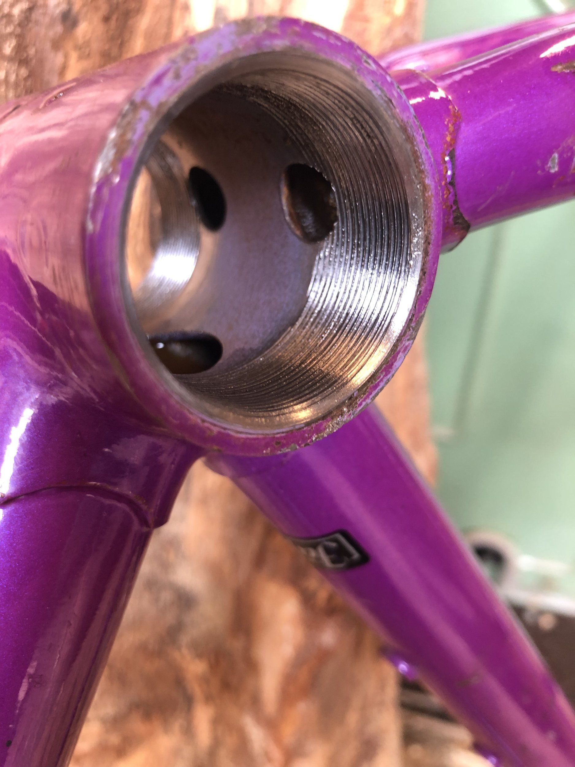

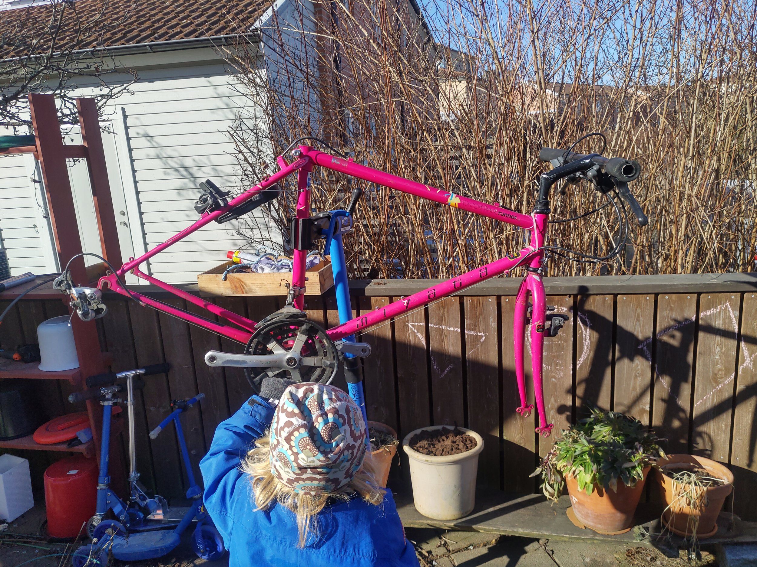

Ramren, med en skön ansamling av gammal rost innanför vevlagret.

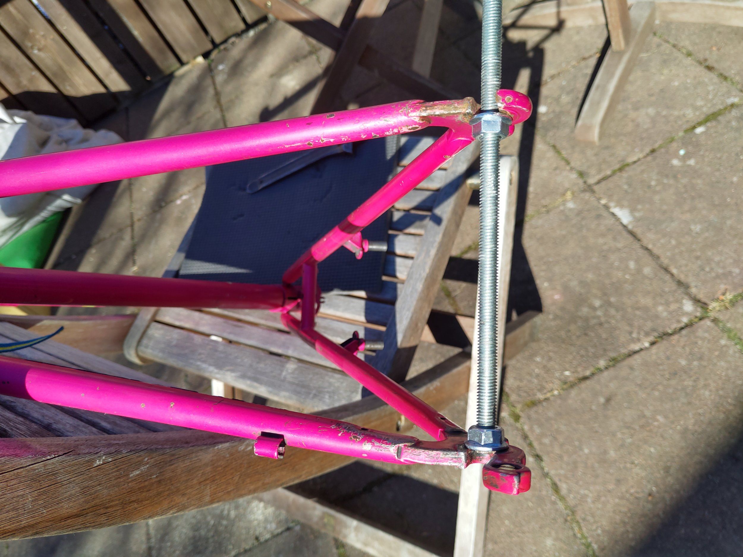

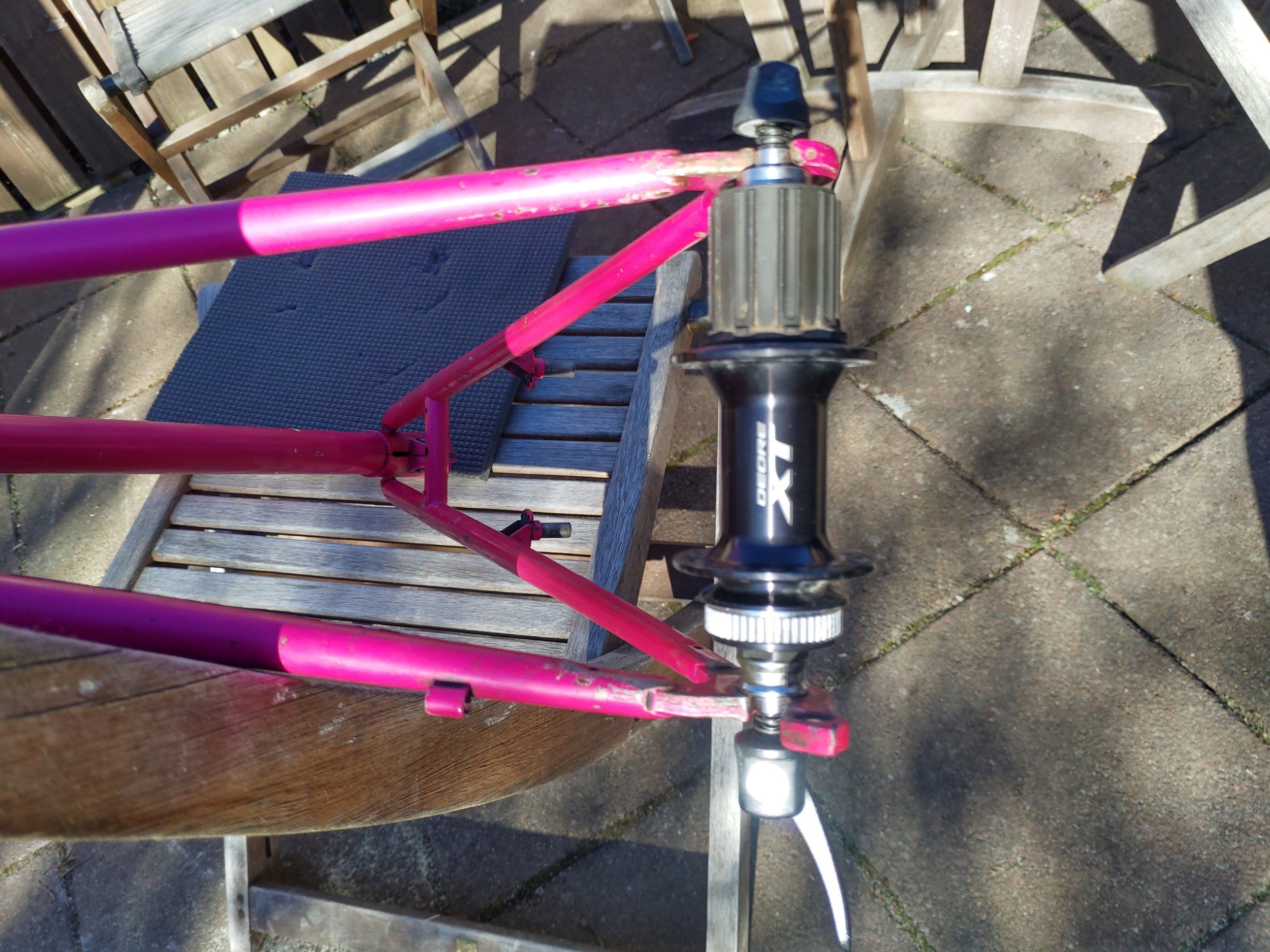

Passade på att tvätta av trettio år av ansamlat vägdamm, och knöka ut den motsträviga bakändan från 128mm till 135mm.

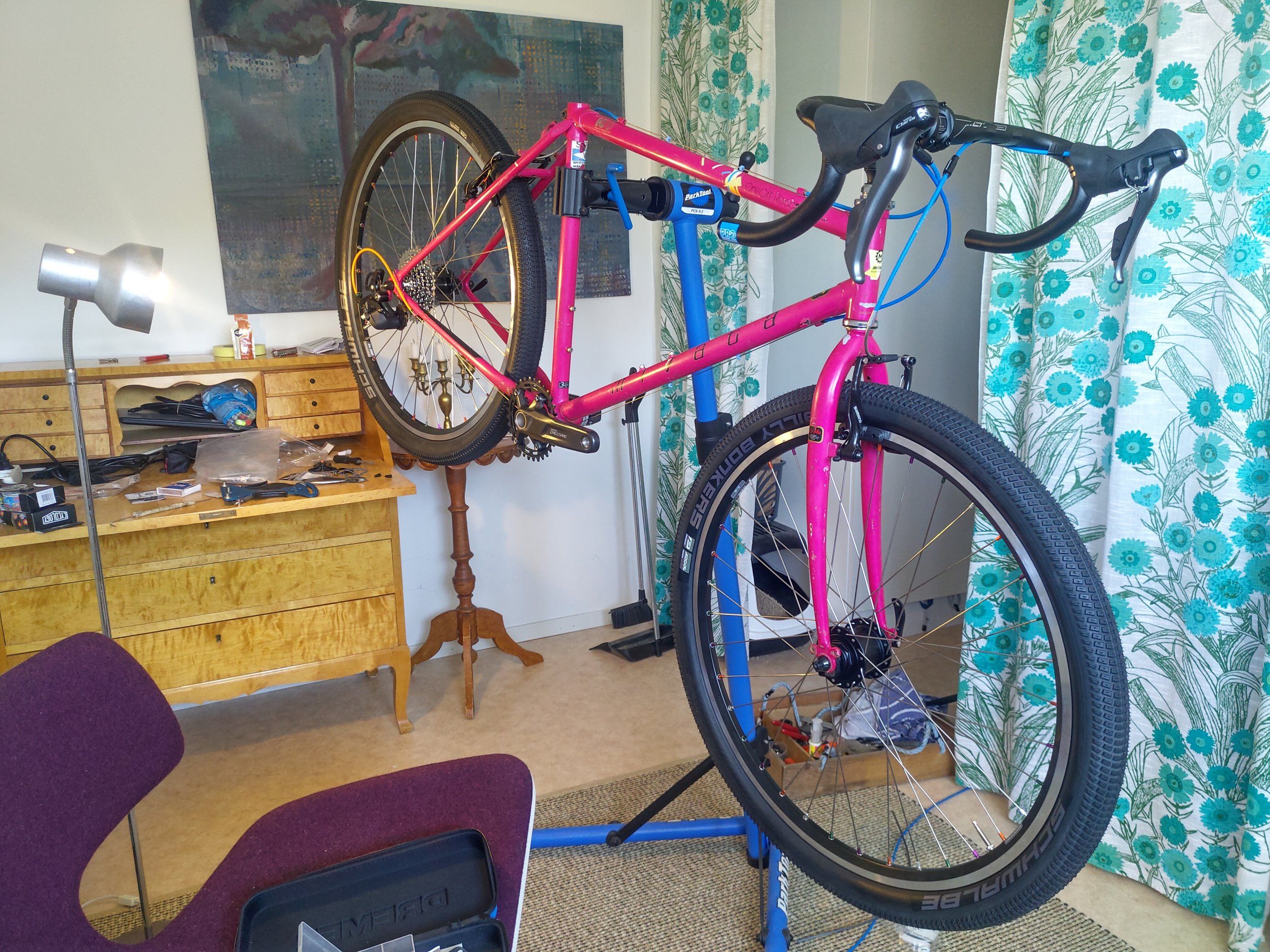

Nu ska det beställas delar, vilket är en rätt tråkig syssla när det mesta är restat i månader framöver.
