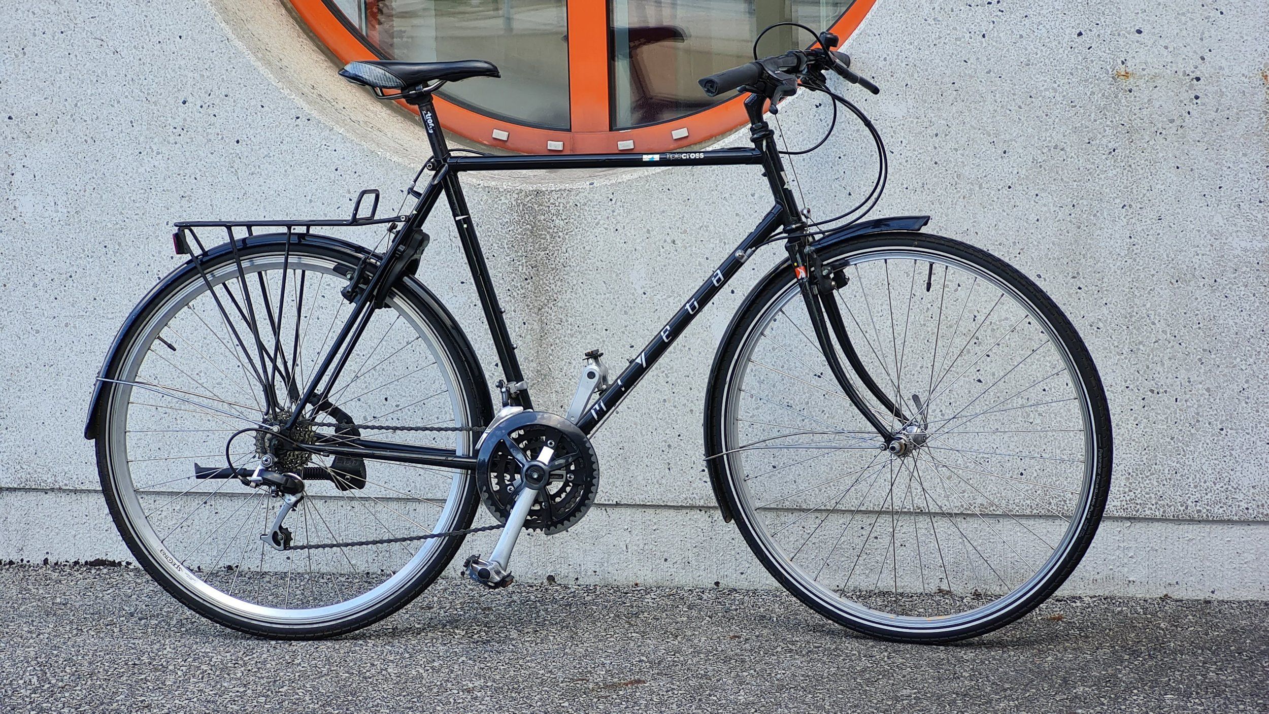

Inspirerad av @Doughboy72 tråd om ombyggnaden av en likadan cykel tar jag nu tag i min Miyata Triple Cross.
Planen är att göra den till en gravelracer. Först med minsta möjliga ansträngning och kostnad, men det kan komma att spåra ur.
Ram
Ramen är i väldigt fint skick, ska bara rensas på onödiga tillbehör och göras rent. Lagren ska naturligtvis kollas och smörjas.

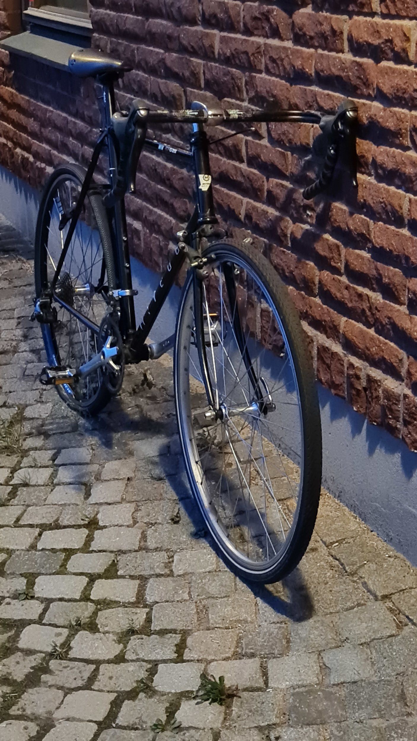

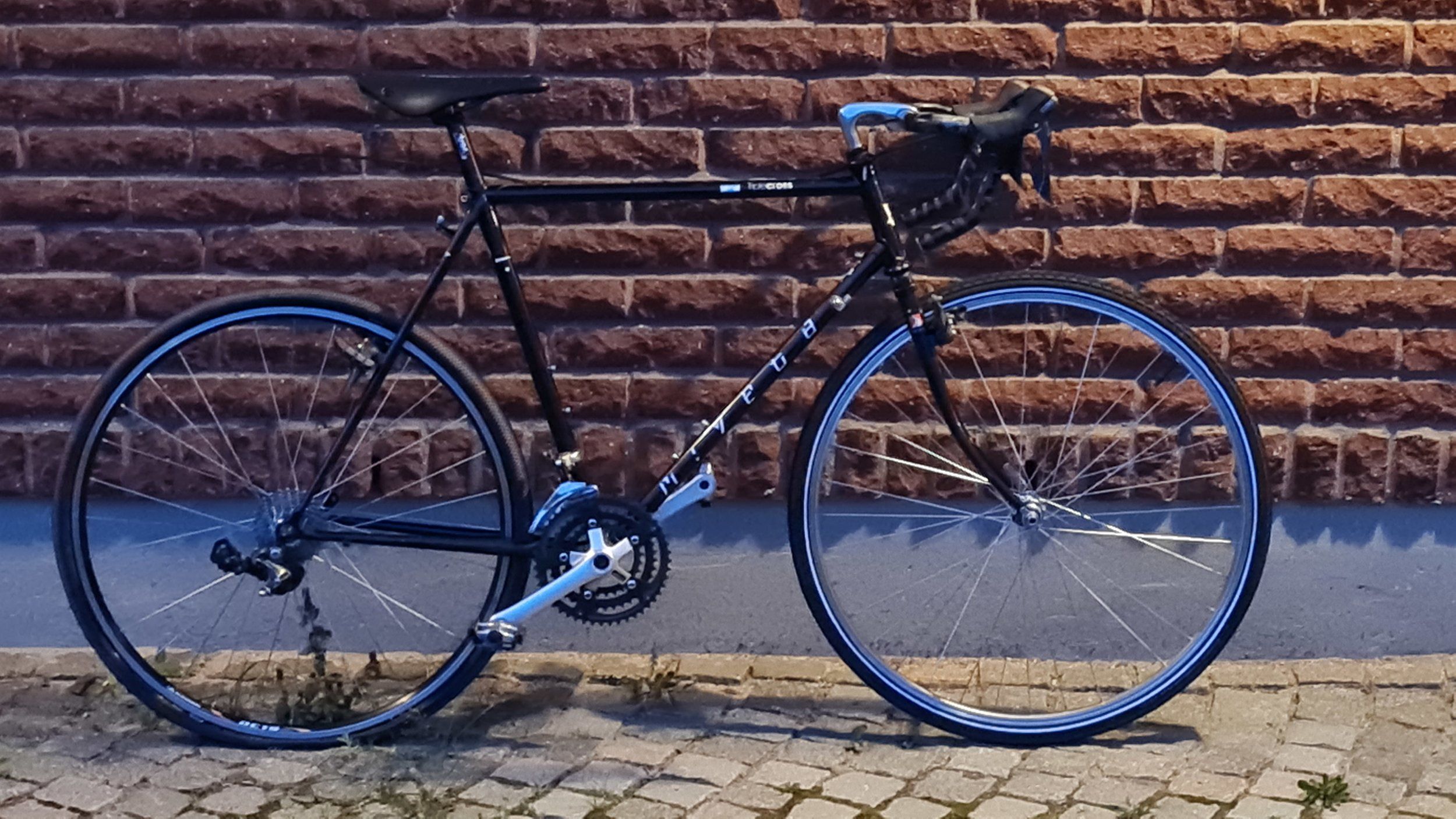

Sådärja, nu är den /nästan/ klar. Åtminstone ihopskruvad.
Jag fick till slut tag på ett par passande hjul med bredare fälgar för att kunna köra fetare däck.
Växelgrupp blev en begagnad Tiagra 10-delad med 11-36 -kassett bak.
Sadeln är min gamla Brooks C17.

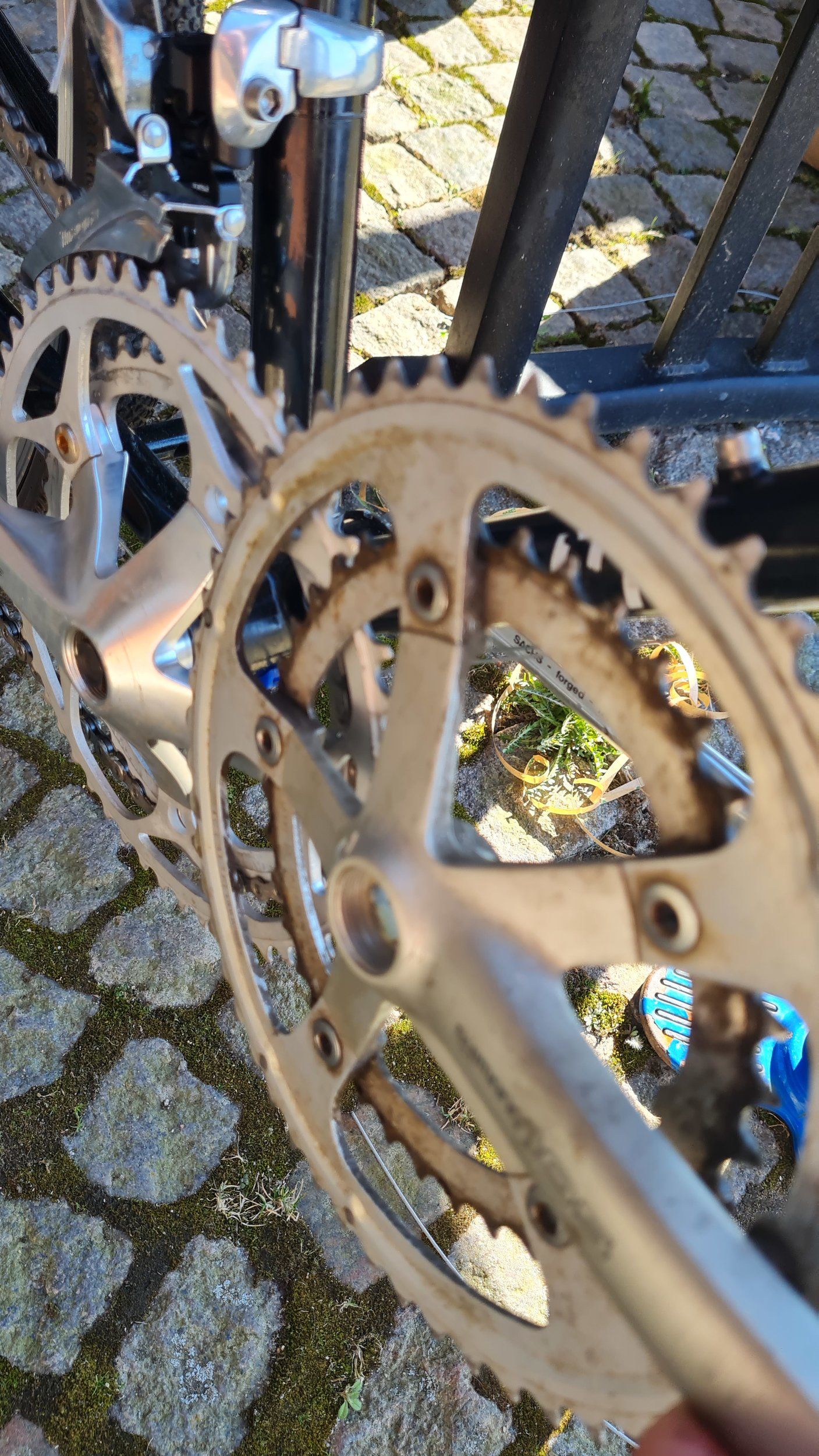

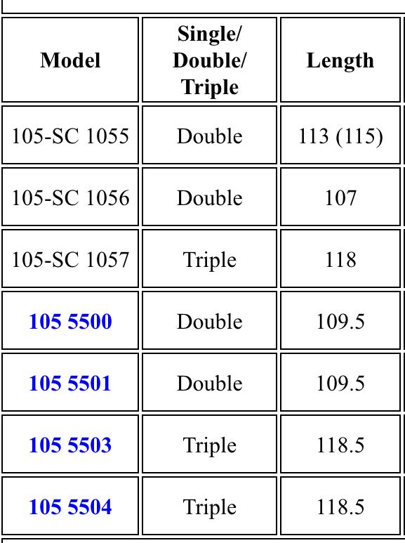

Vevpartiet ska jag titta på, i dagsläget sitter där ett gammalt 105-parti, men det passar inte riktigt med framväxeln, klingorna sitter för långt ut från ramen i förhållande till framväxeln. Eller så är det vevlagret som är för brett.. oavsett vilket ska det bytas.
Sedan ska det på en ny svart styrlinda.
(och reflexen är redan borttagen...)

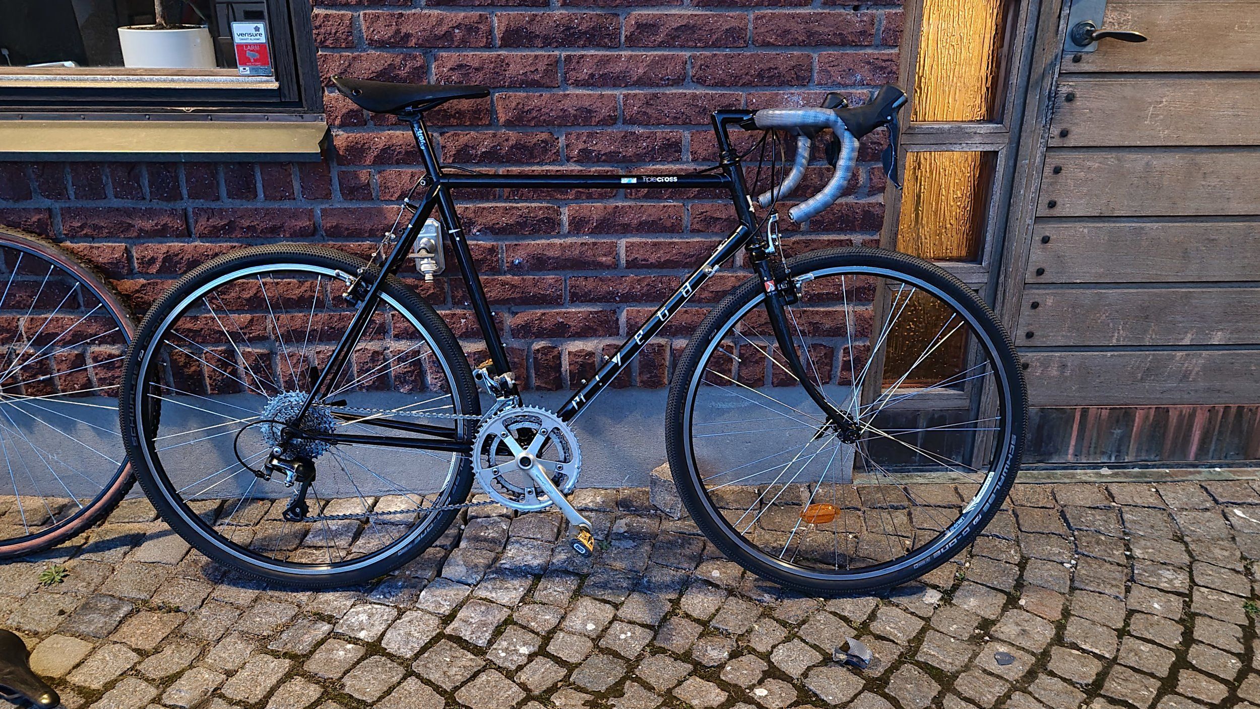

[Byggtråd] Miyata XXX (Triple Cross) > GGG
Sorry, ser att jag inte uppdaterat här. Jo, den har rullat ett antal mil, sist en 10-mils grusrunda i Halland. Det enda som behövs ändras är utväxlingen som hittills varit 52-42 fram - alldeles för tungt för branta backar såklart. Men där är en lösning på gång.
Styret har fått dubbel linda för att göra framänden ännu mer bekväm.
