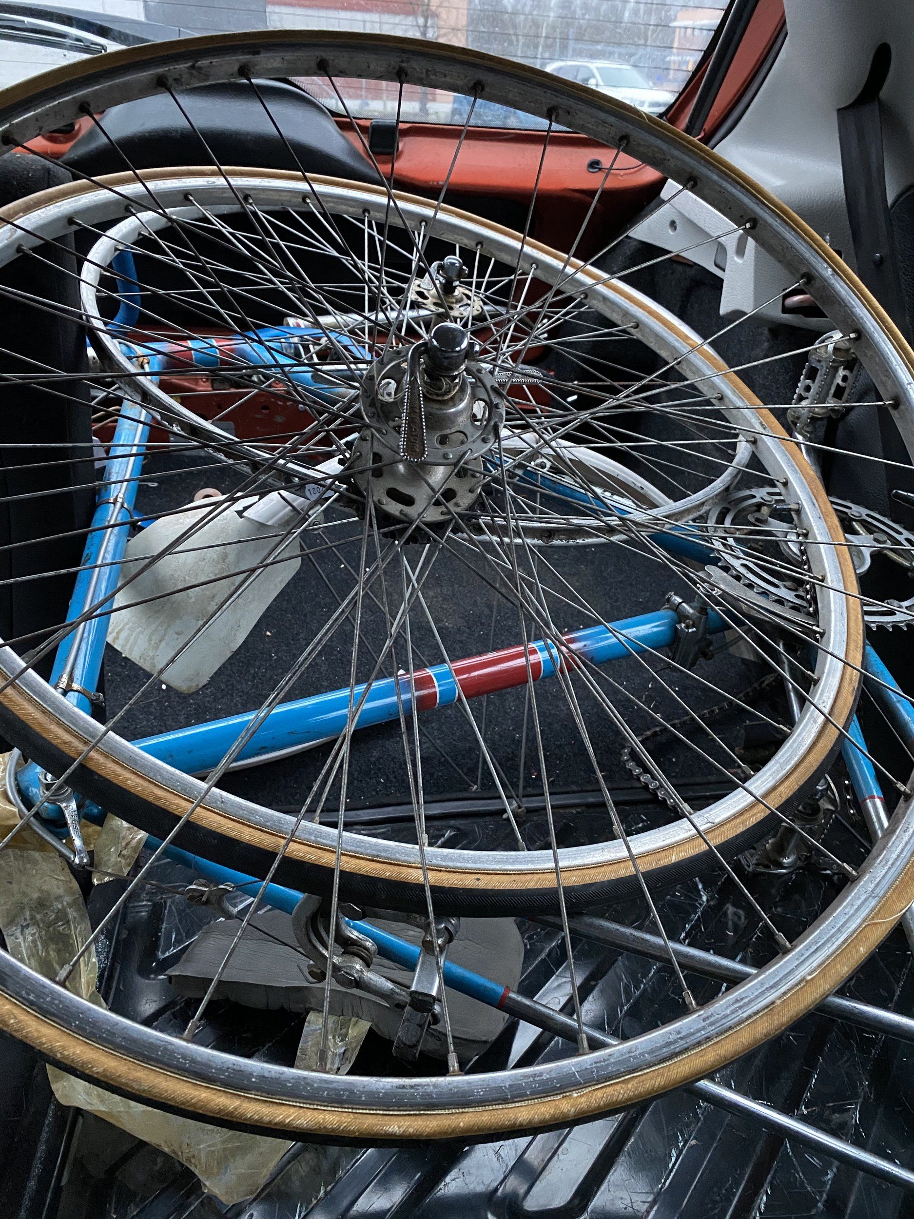

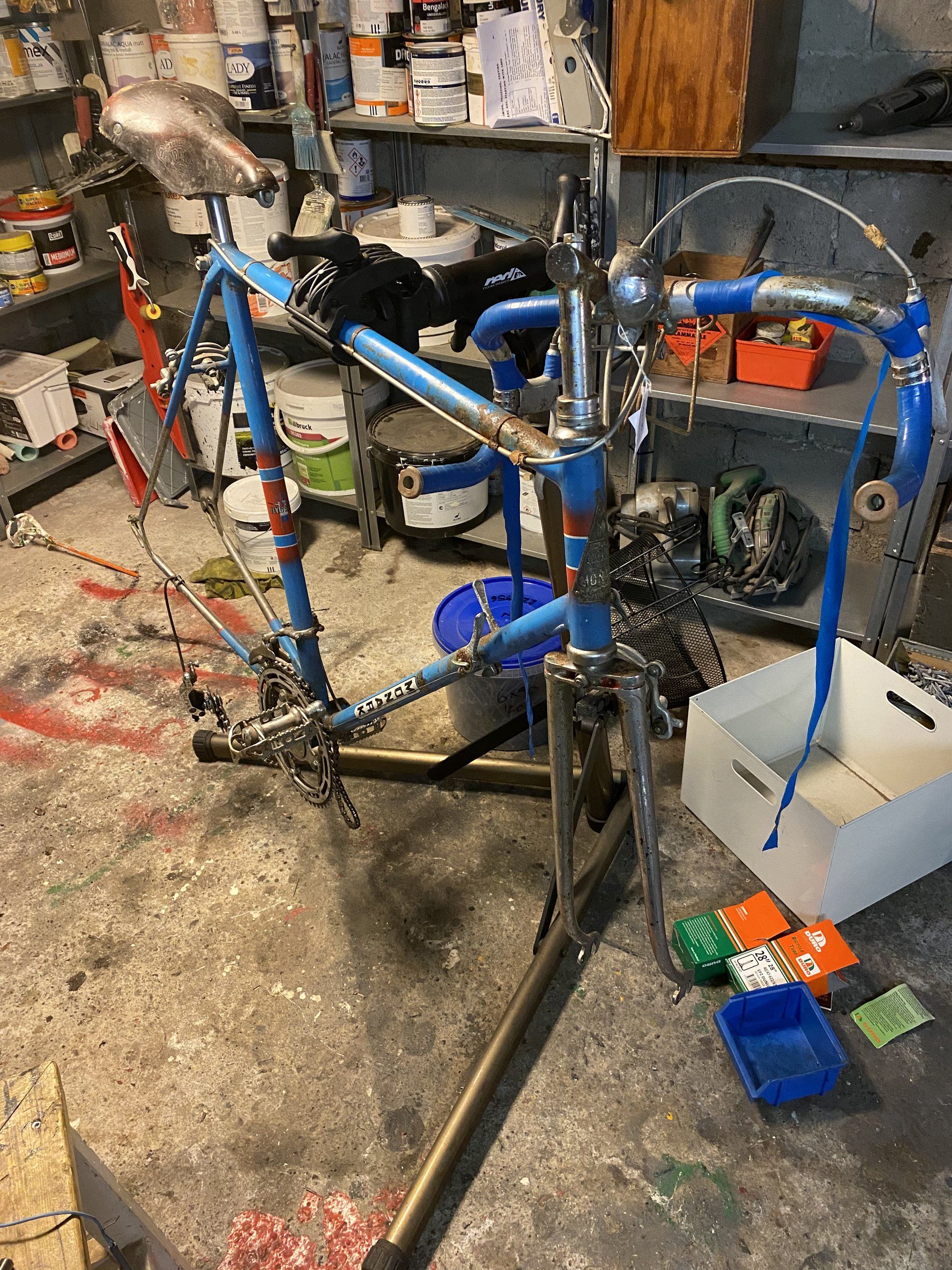

Nu sitter den i mekstället. Har bara hunnit med en snabb okulär besiktning. Det är Huret växelförare och ett Simplexparti med helsmidd vev som ser ganska fint ut. Gaffeln och styrstammen (från belgiska Titan) är väldigt rostiga och jag kommer inte att använda dem. Växelreglaget är totalt sönderrostat. Ramen är i bättre skick än jag trodde sånär som på kraftig ytrost på övre ramröret. Får se hur jag angriper det. Noterade att det inte är något växelöra i ramen som jag trodde att det skulle vara.
Om du inte hittar en lämplig gaffeln och den gamla är hållfasthetsmässigt ok är en möjlighet att lackera ovanpå kromet.

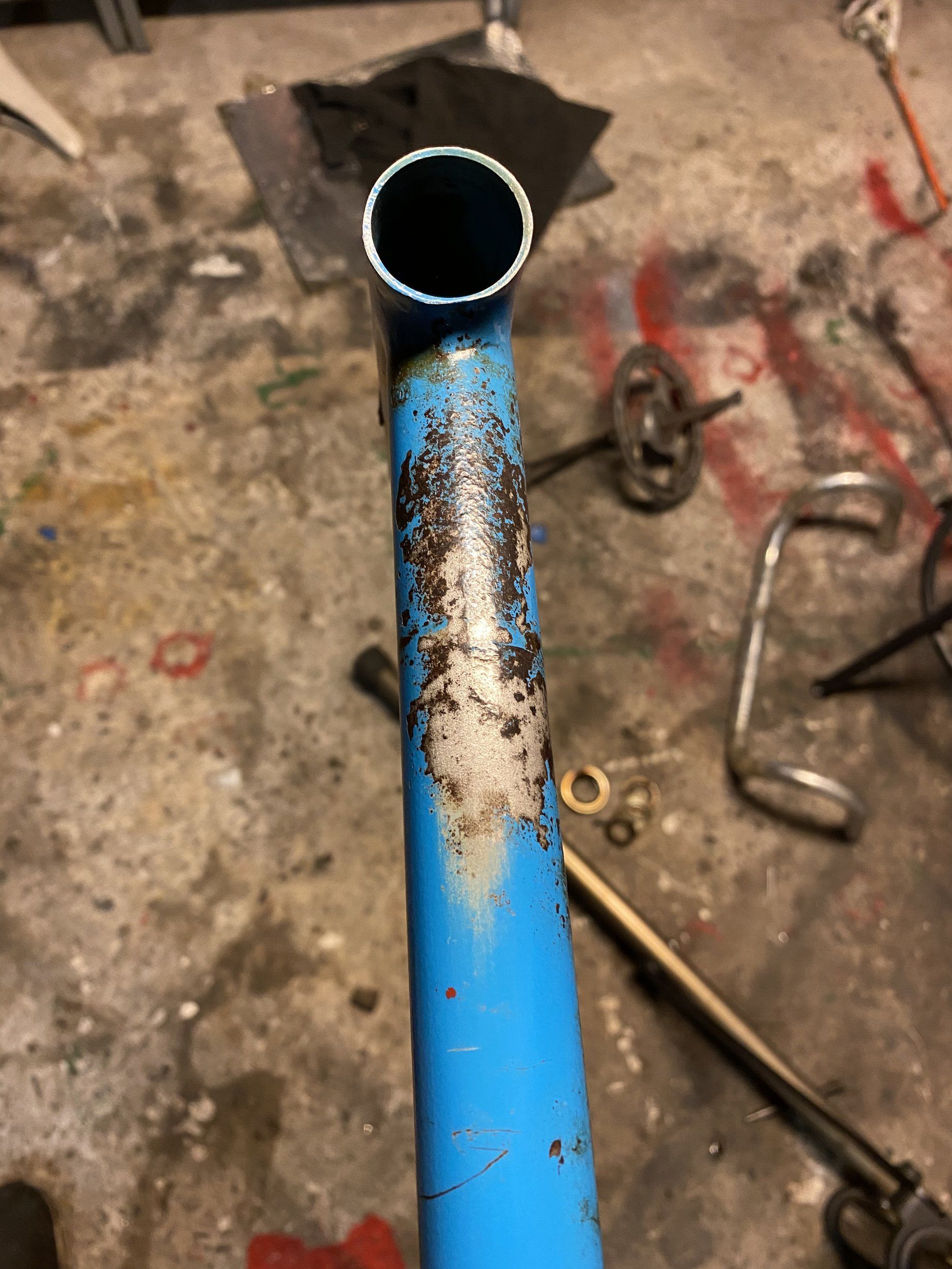

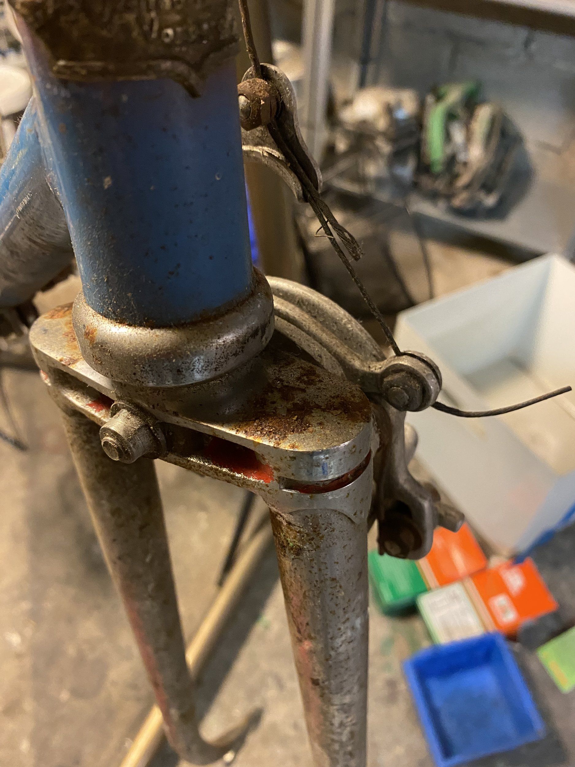

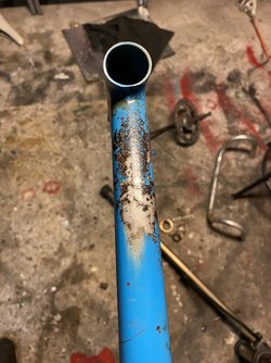

Har du testat att gnugga med en bit blöt aluminiumfolie på den rostiga gaffeln? Några på youtube påstår att det funkar.
Det fungerar ungefär som ett putsmedel. Det blir små porer i kromet där rosten från underliggande material kommer upp, som en liten krater. Det är den rosten man gnuggar bort men den kommer snart tillbaka igen tyvärr. Och kromet på gaffeln är såpass förstört att det inte skulle hjälpa.
Men tack för tips!

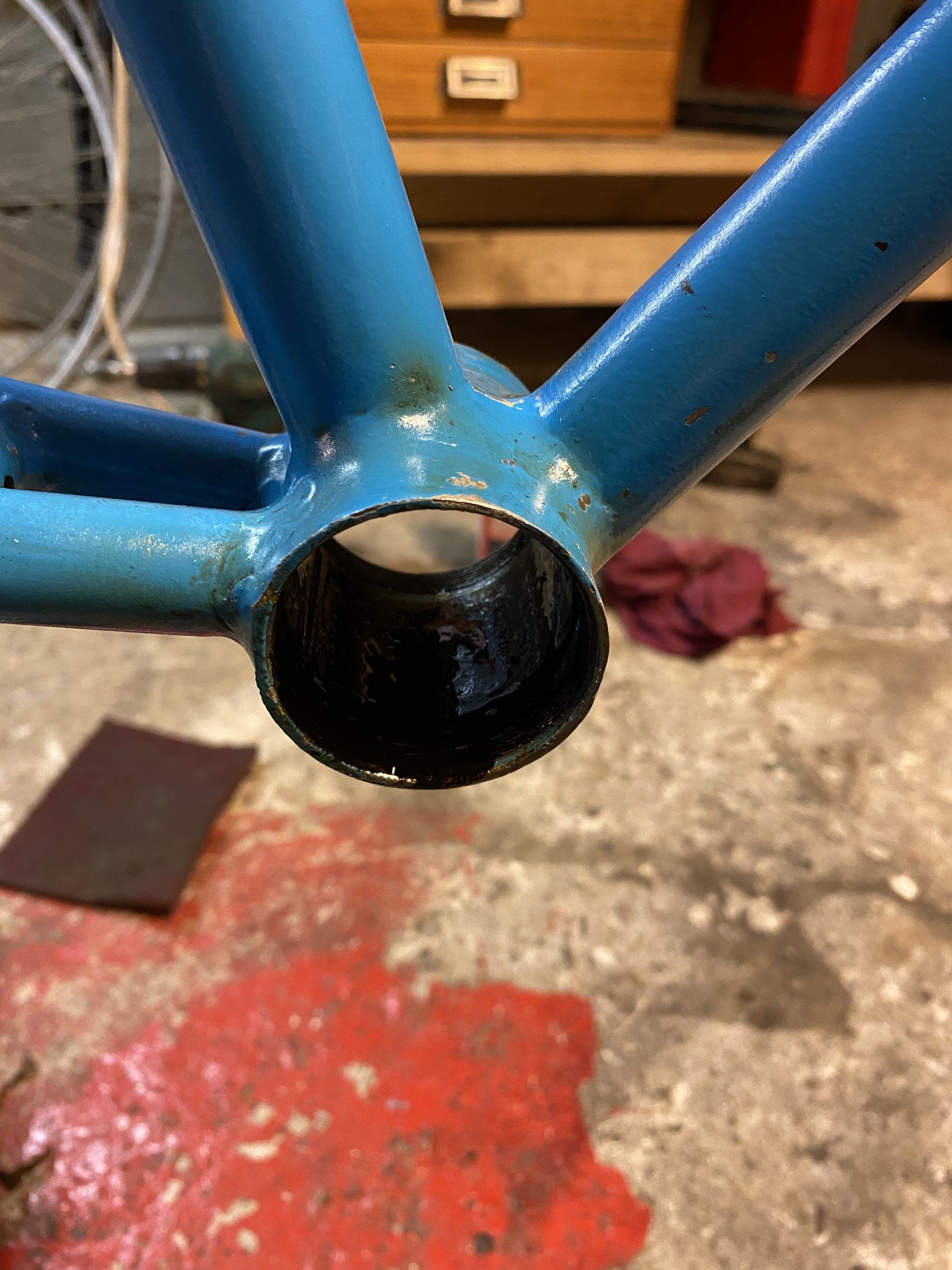

Är det samma gängor som på senare modellers Fauber-vevparti?

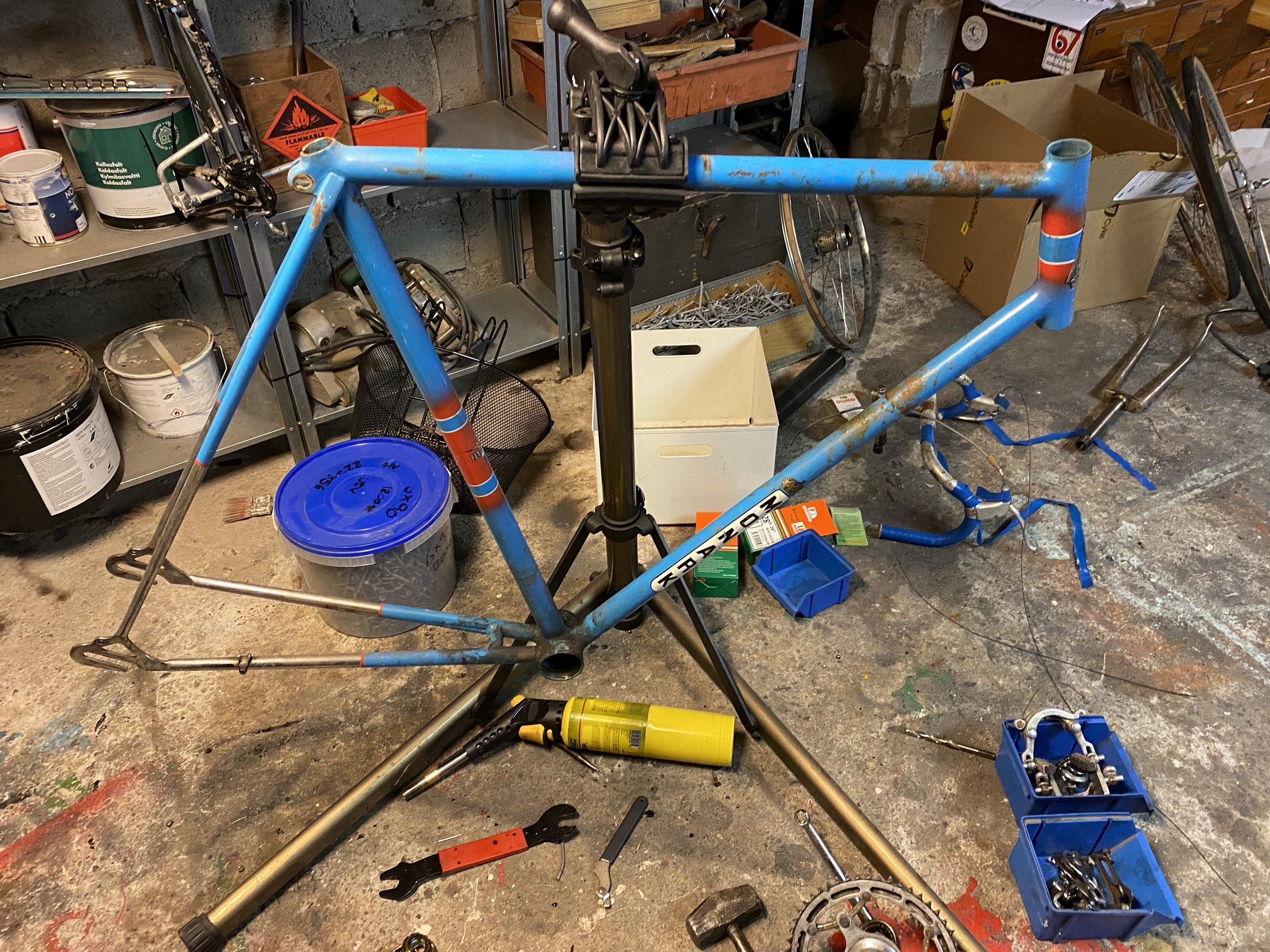

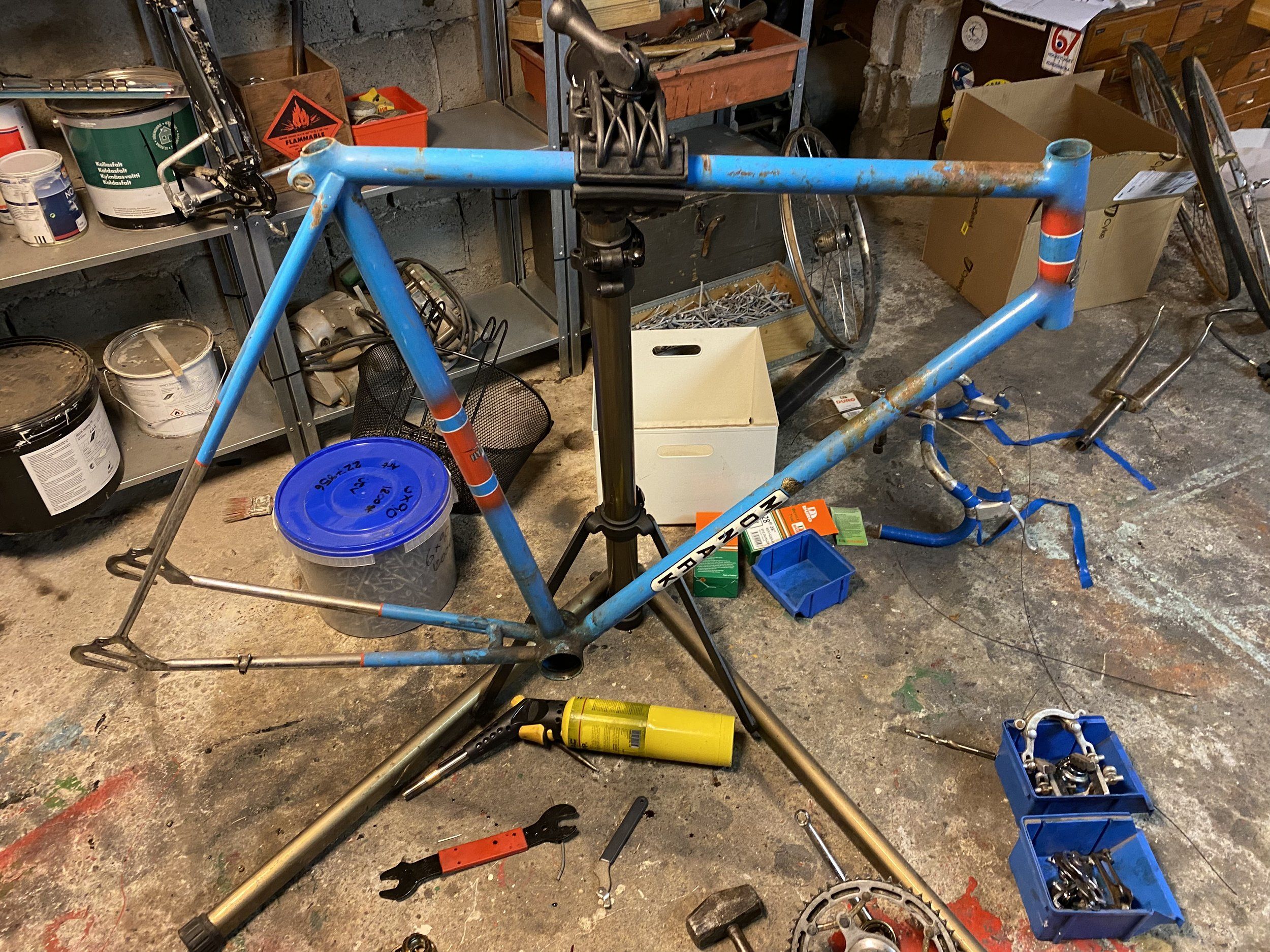

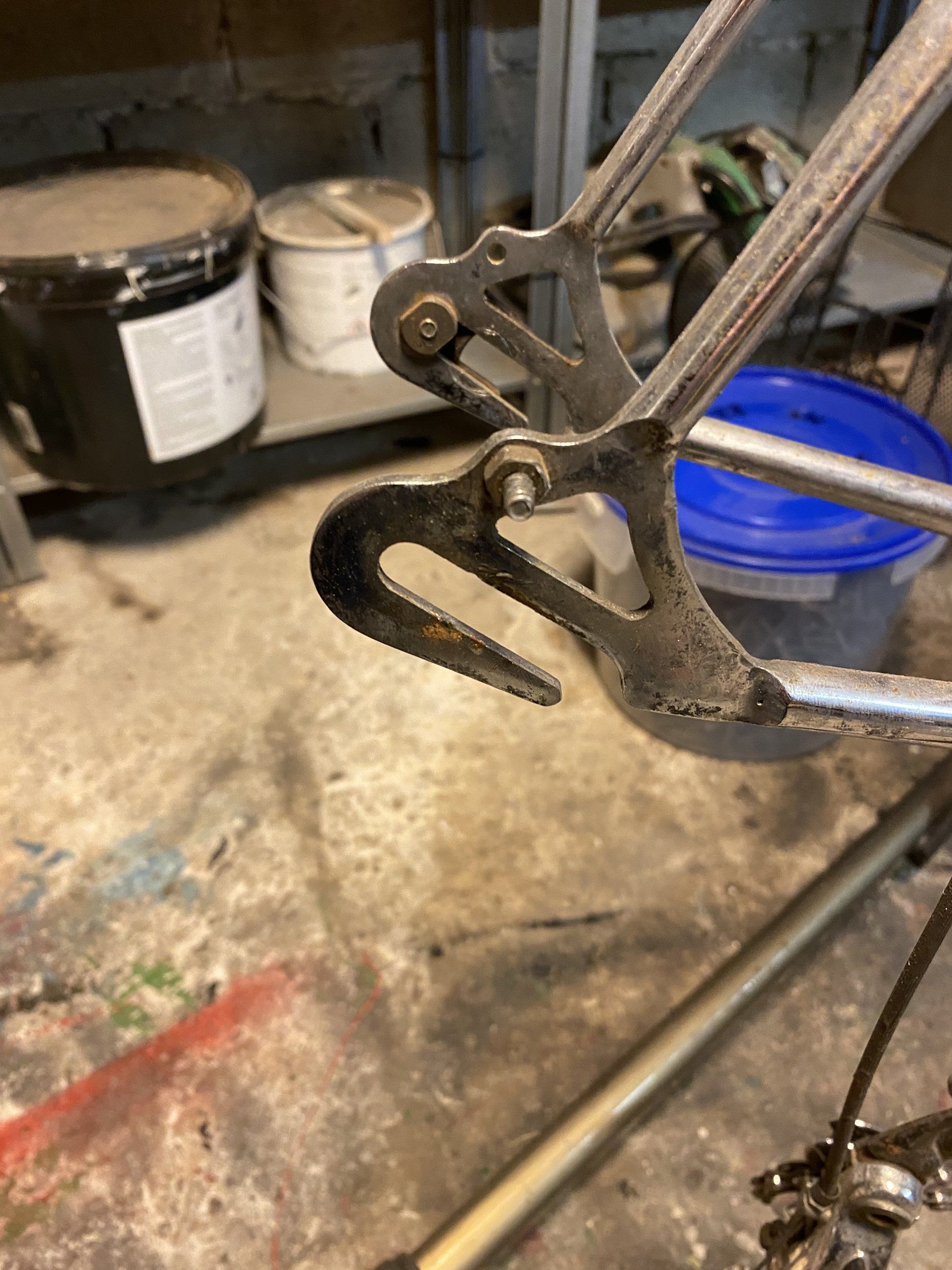

Ramen ser riktigt bra ut på insidan. Döm av min förvåning när jag vände på den och det föll ut... en kork. Antingen har cykeln varit med om ett riktigt blött firande efter ett lopp eller också satt korken någonstans för att förhindra vatteninträngning. Jag gissar på det senare.
Låg och funderade fram och tillbaka igår på hur jag ska göra med växlar och komponenter. Jag har köpt ett nytt (begagnat) Stronglight vevparti, vevlager och styrlager. Jag tror att det är samma gängor som Fauber - de är inte franska i alla fall då vänstersidan är vänstergängad. Jag har lite olika lagerskålar för fyrkantsvevar liggande och passar inte de så får jag köpa andra.
Jag vill ha indexerade växlar men samtidigt vill jag inte behöva knäcka till stagen bak för att ackommodera en ny kassett. Jag har ett fint hjul med sexdelad kassett (eller frikrans, har inte kollat) så jag måste hitta något indexerat som är kompatibelt med så pass få klingor. Idéer @aben ?
Kul att den inte hade rostat invändigt! Det gör det så mycket roligare att renovera :)
Sexdelat kan vara en aning bredare (126 mm är standard ) än vad du har nu.
Jag tror Shimanos bakväxlar för 5-9 växlar är kompatibla, alltså de drar lika mycket vajer för varje mm de flyttas i sidled, sen är frågan hur långt tillbaka det går om det gäller även växlar innan SIS kom. Sexdelat borde det vara enkelt att hitta växelreglage med fasta lägen till, det var ju standard när indexlägena kom. .Du kan ju försöka mäta med Simplexväxeln eller din Shimano 600 växel och se om "pull ratio" är 1,7, i så fall borde det funka.

Jag tänker inte göra något av det faktiskt. Jag har gått över hela ramen med grov putsduk (typ Scotchbrite) och 5-56. All ytrost är borta. Nu klarlackar jag i tre lager för att stänga ytan, sedan rubbing och vax. Jag tror att bättringsmålning skulle bli rätt dåligt och att blästra och lacka hade förstört hela cykelns historia.

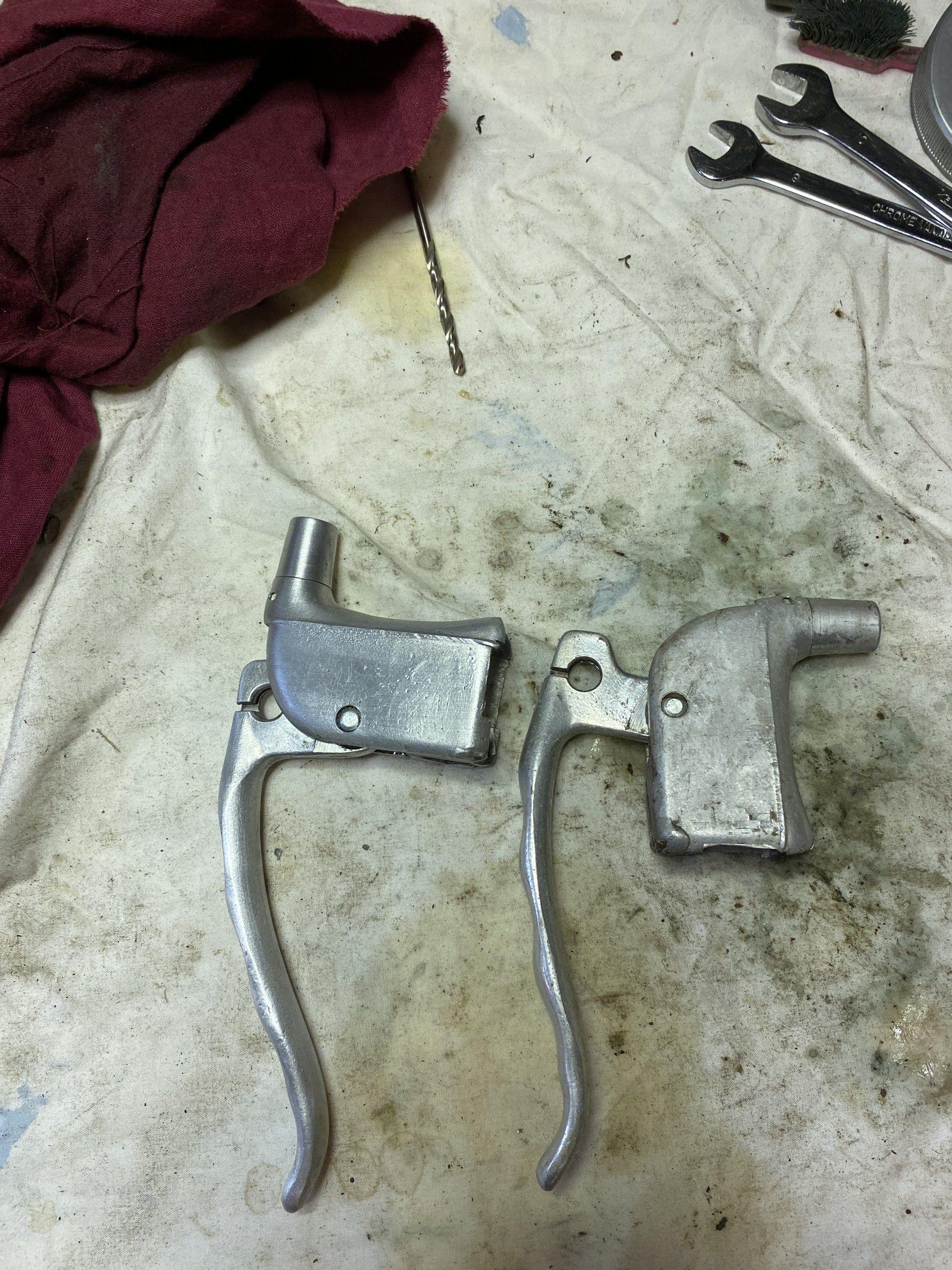

Lustiga reglage som är gjorda för vanlig ”Shimanonippel” och inte päronnippel som väl varit standard på vajrar till racerbromshandtag i många, många år? Man ser också skarven där aluminiumet har lötts ihop.
På insidan av toppen eller ”skallen” där vajerhöljet ska stoppas in finns det gängor, så det ser ut som att originalhöljena kanske har avslutats med en gängad nippel istället för att bara tryckas in i reglaget som brukar vara comme-il faut.

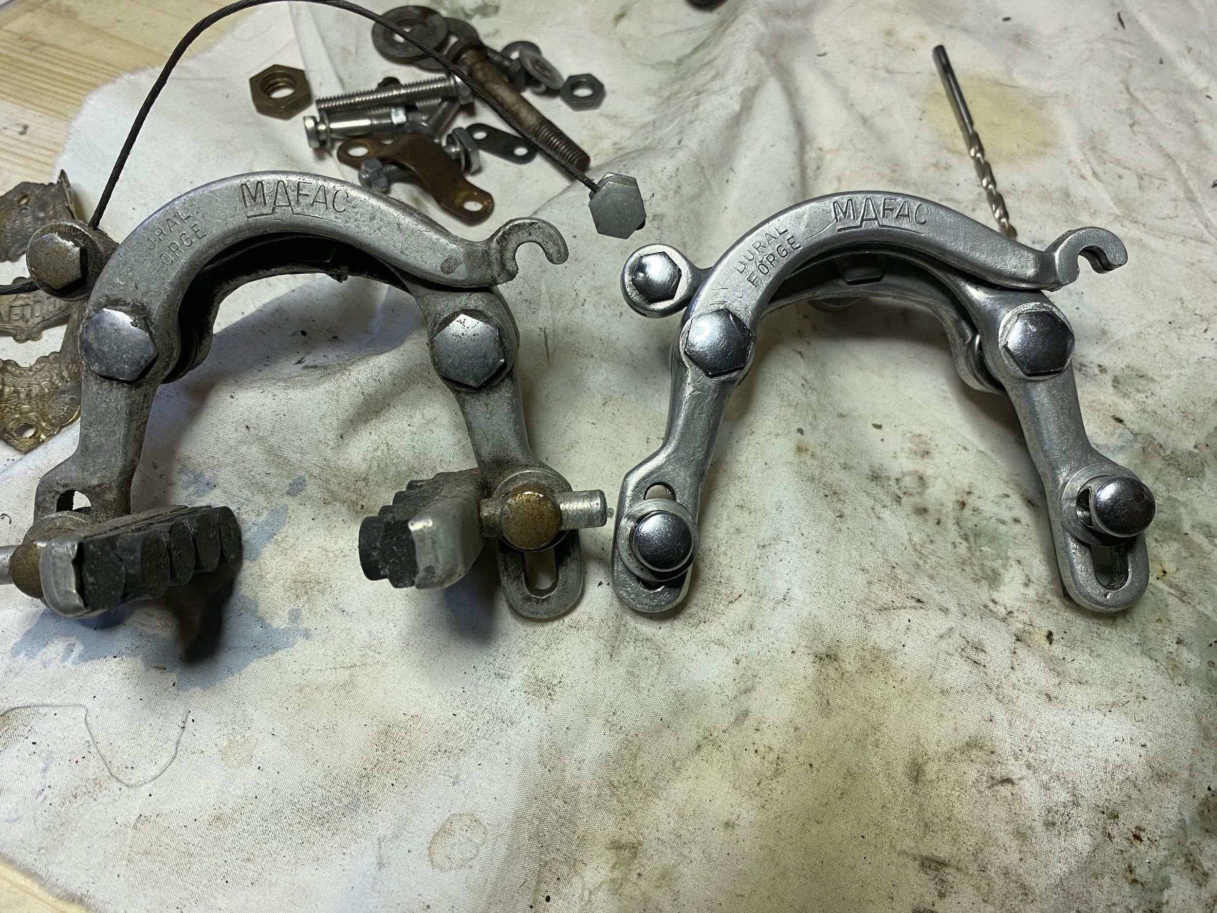

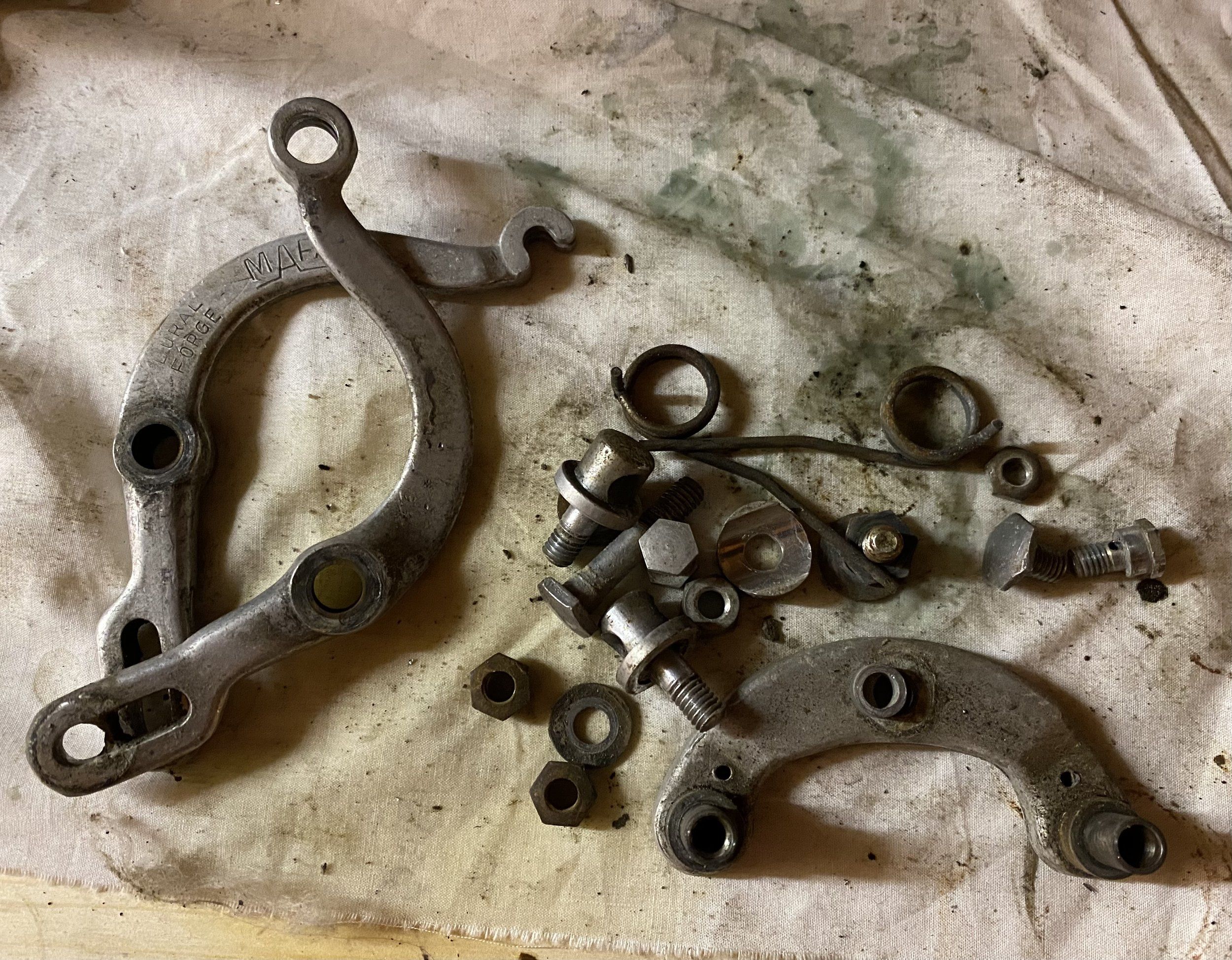

Det är inte omöjligt att det kan funka med moderna broms/växelhandtag och centrumdragna Mafac, jag har en krosscykel med originalmonterade Shimano 105 STI handtag och cantilever. 6-delat och 7-delat har samma gaffelbredd, 126 mm, och till sjudelat tror jag det finns STI-handtag.

Hittade den här listan på hur mycket "cable pull" är för olika bromsar, så om Mafac-bromsarna ligger någonstans runt 6-10 mm borde det funka med moderna STI-handtag:
a) V-brake (also known as direct-pull, or linear-pull brakes), 15 mm
b) Mini V-brake, 7 mm
c) Cantilever (also known as center pull brakes), 7 mm
d) Old road calipers, 7 mm
e) New road calipers (SLR and Super SLR), 8 mm
f) MTB mechanical disc, 15 mm
g) Road mechanical disc, 8 mm
h) U-brake, 7 mm
i) Roller brake, 7 mm
Edit. Mätte på mina centrumdragna och de tar tyvärr 15 mm.

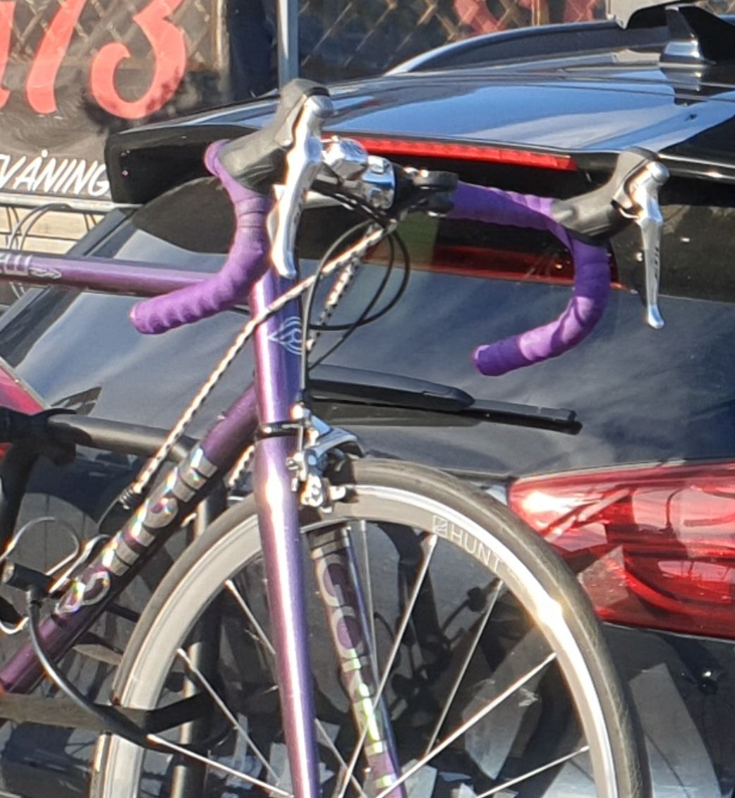

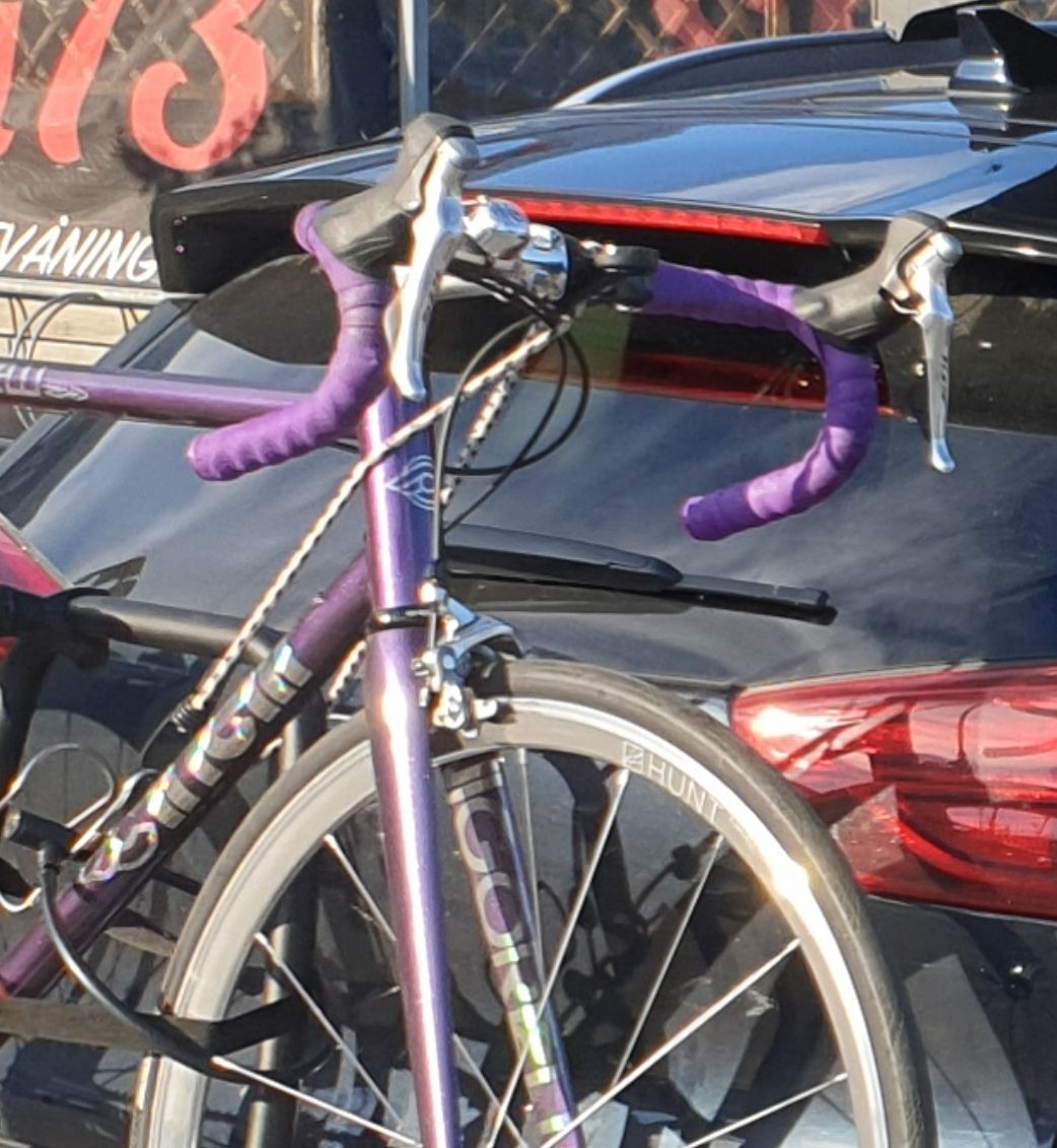

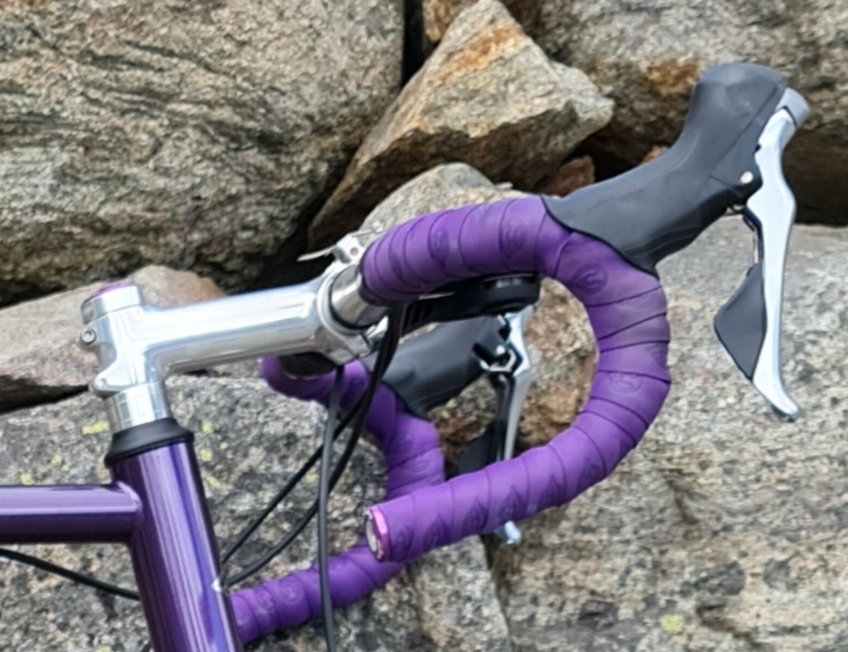

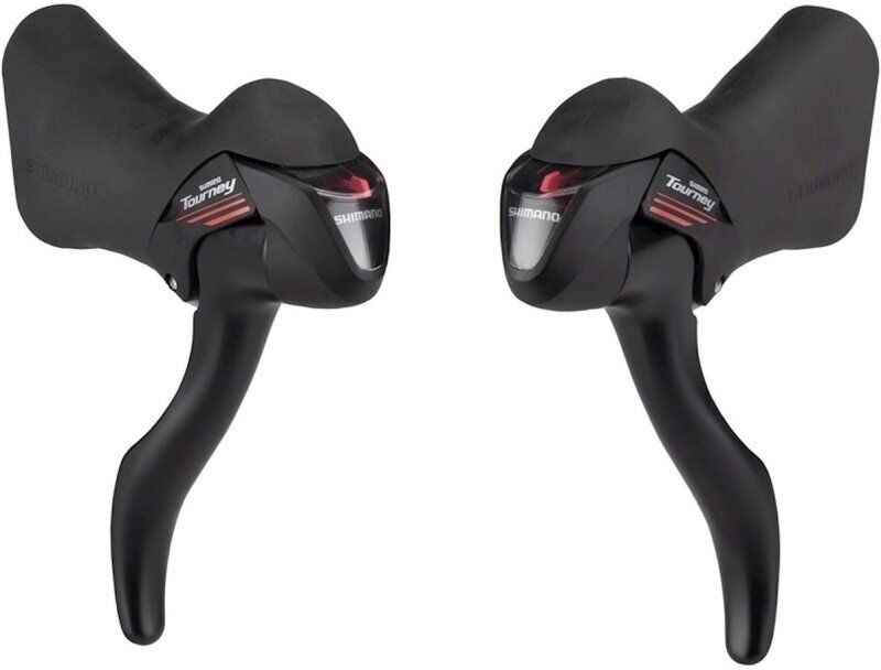

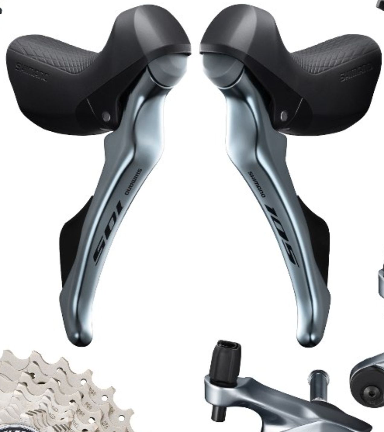

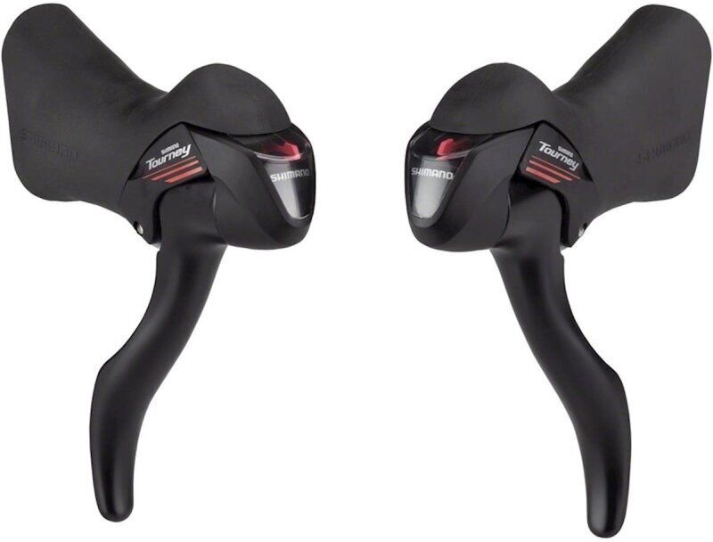

Åkaj, då kommer vi till nästa problem: Alla STI-reglage jag hittar är svinfula! Aldrig får man vara riktigt glad. Vad hände med oeloxerad alu?!
Plast och hundra småbitar invändigt för att få det att fungera, funktionen är där och inget att anmärka på men kvalitetskänslan och enkelheten är det sämre med. Därför jag gillar ramväxlar bäst.

Ja, det var ju välgärning. Men nu när jag verkligen studerar STI-reglage så är ju hela designen (tycker jag alltså, viktigt att påpeka!) riktigt ful. Reglagen blir så långa i ”kroppen”. Risken är att det inte ser klokt ut på en i övrigt vacker hoj, om än med många skönhetsfläckar.
Missa bara inte mitt tillägg att jag nog hade fel i att de kan fungera med Mafac-bromsarna, troligen går det inte.
