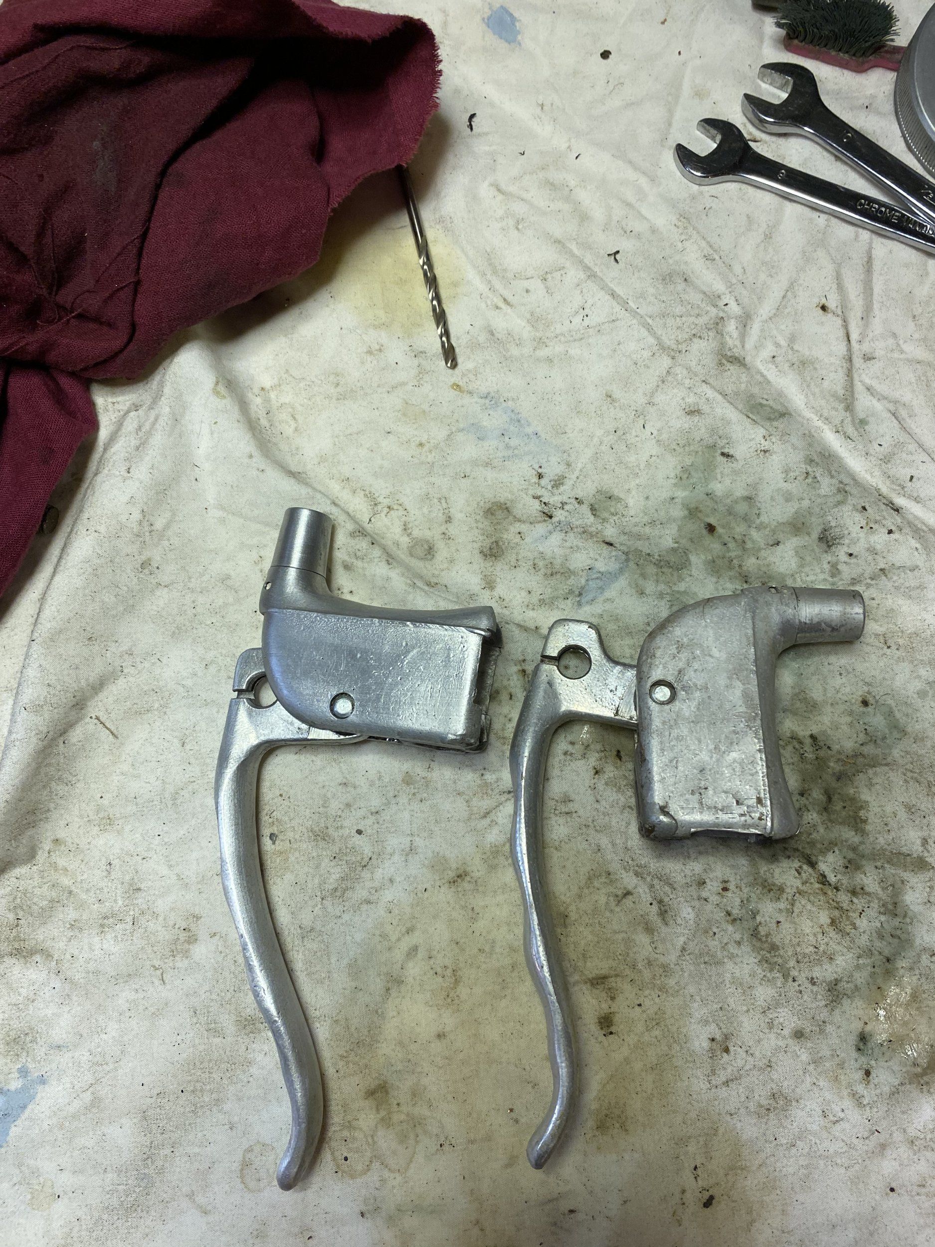

Efter och före.
Visa bilaga 533018
Lustiga reglage som är gjorda för vanlig ”Shimanonippel” och inte päronnippel som väl varit standard på vajrar till racerbromshandtag i många, många år? Man ser också skarven där aluminiumet har lötts ihop.
På insidan av toppen eller ”skallen” där vajerhöljet ska stoppas in finns det gängor, så det ser ut som att originalhöljena kanske har avslutats med en gängad nippel istället för att bara tryckas in i reglaget som brukar vara comme-il faut.
Jag tror efter lite googlande att det är Mafac original bromsreglage. Det tycks ha funnits modeller på 50-talet med ”half hoods” där det satt en justeringsskruv i gummit (kanske vulkad fast, jag vet inte). Det står nu inte ”Mafac” på reglagen, men efter ytterligare några klick verkar det ha funnits modeller där firmanamnet stod på hoodsen.
Det är förstås lögn i helvete att hitta sådana hoods (tycks finnas någon amerikansk firma som tillverkar, men priset vågar jag inte ta reda på) så jag får kika efter justeringsskruvar enbart. När jag hämtade cykeln satt det en massa tejp runt toppen på reglaget som antagligen hållit fast vajerhöljet, så något säger mig att den där skruven kan behövas…
OM jag nu ska använda de där reglagen.

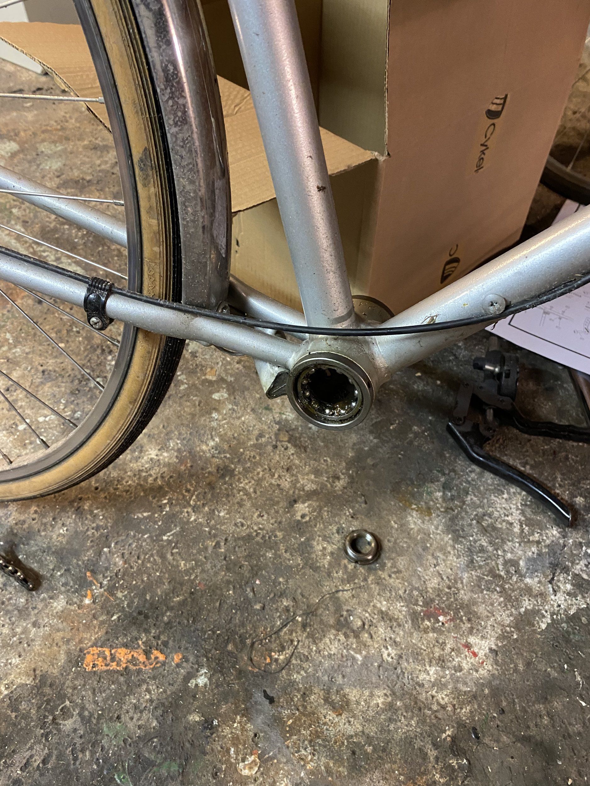

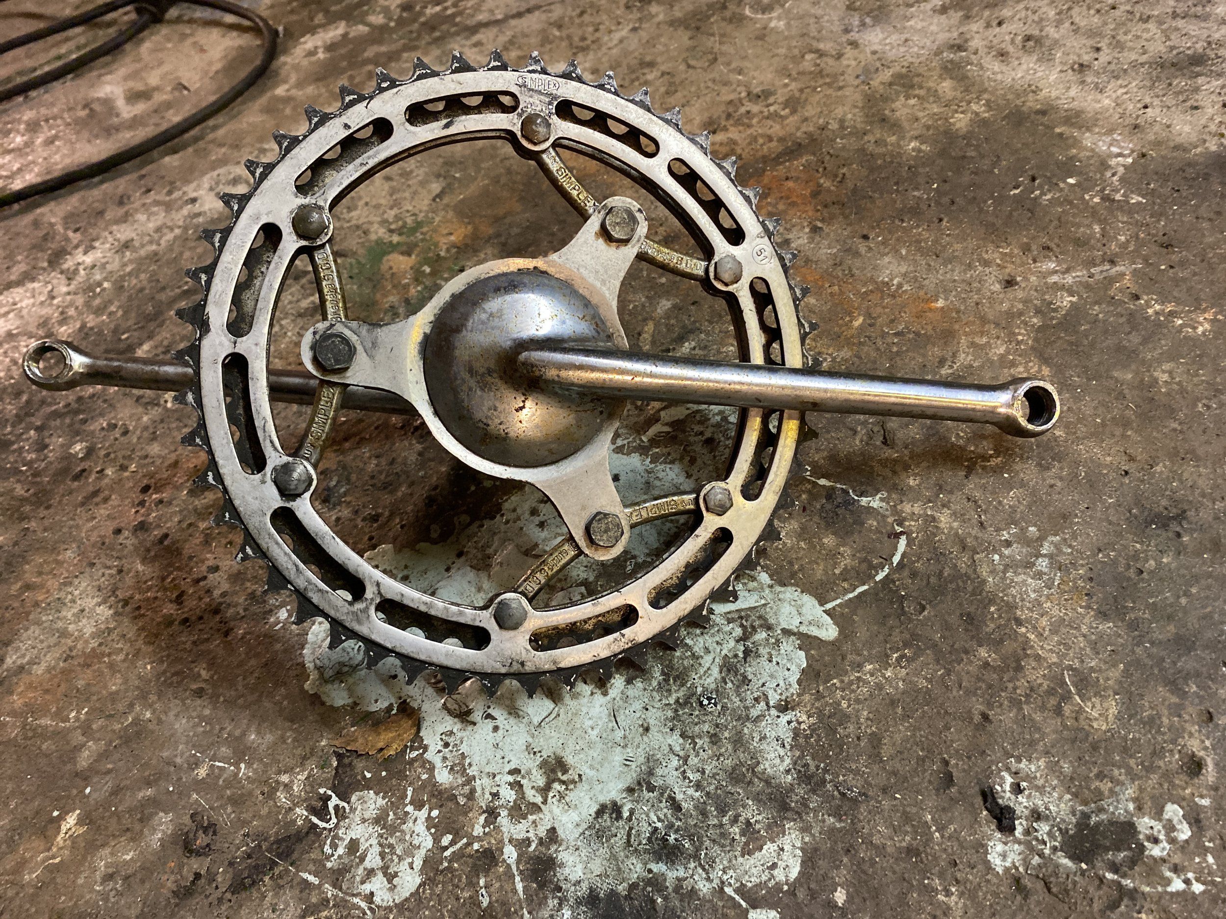

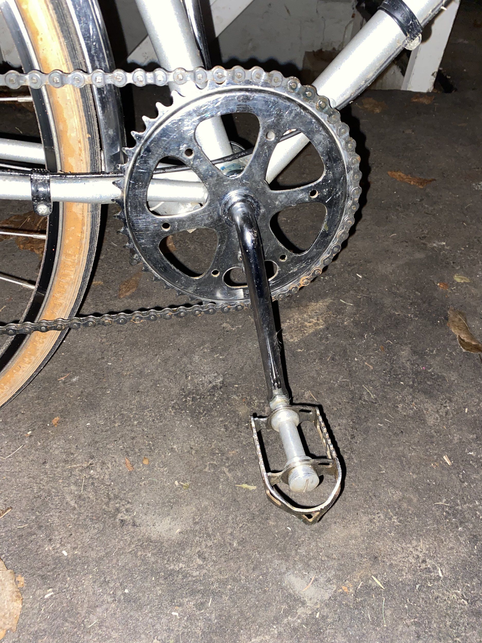

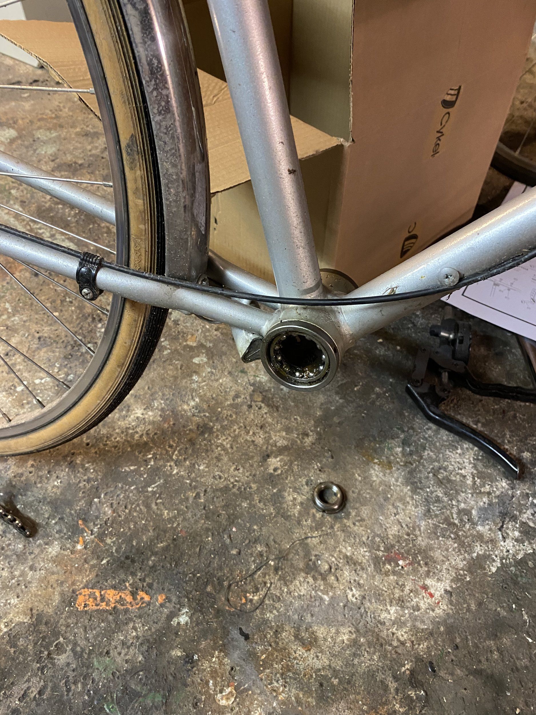

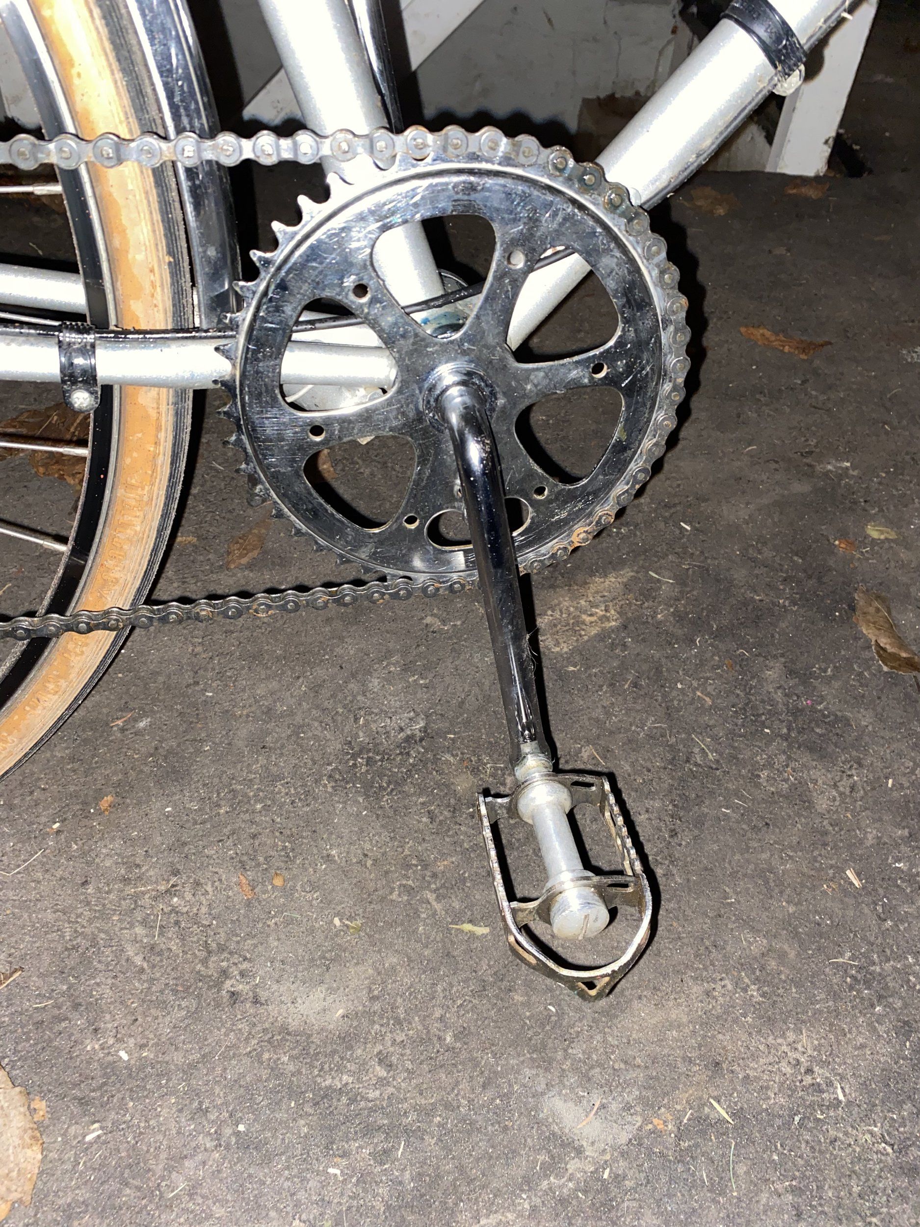

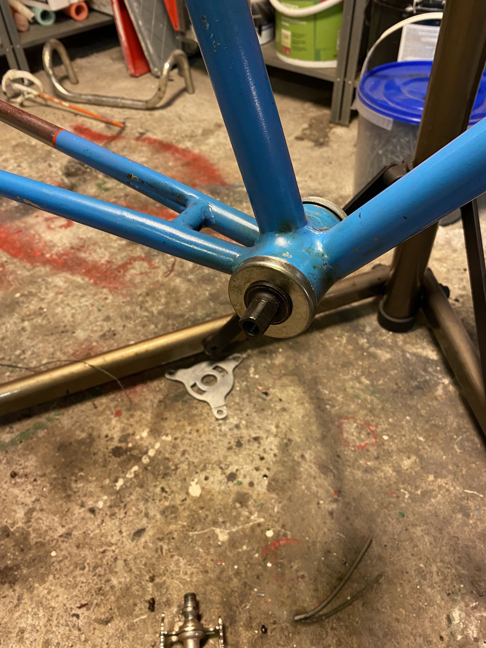

Efter att ha konsulterat Anders på Veloform bestämde jag mig för att behålla det gamla vevpartiet. Hade det varit det parti som Kjell Ahlqvist (Cykelhobby) trodde, alltså ett franskgängat, hade jag kunnat byta till nya vevar och klingor. När jag fick hem cykeln visade det ju sig vara ett smitt vevparti. Gängorna är Fauber och ska man sätta fyrkantslager är man hänvisad till finnen som gör adaptrar mellan Fauber och engelsk/italiensk gänga. Det blir mycket pengar och lite funktion tycker jag.
Så vassegoa, här är vevpartiet innan nedmontering.
aben
Byggtråd Monark racer -59
Det finns fyrkantsaxlar till Fauber-skålar, Crescent använde det på sina tioväxlade under åttiotalet. Tror inte de tillverkas längre men beg. borde de inte vara omöjligt att få tag i.

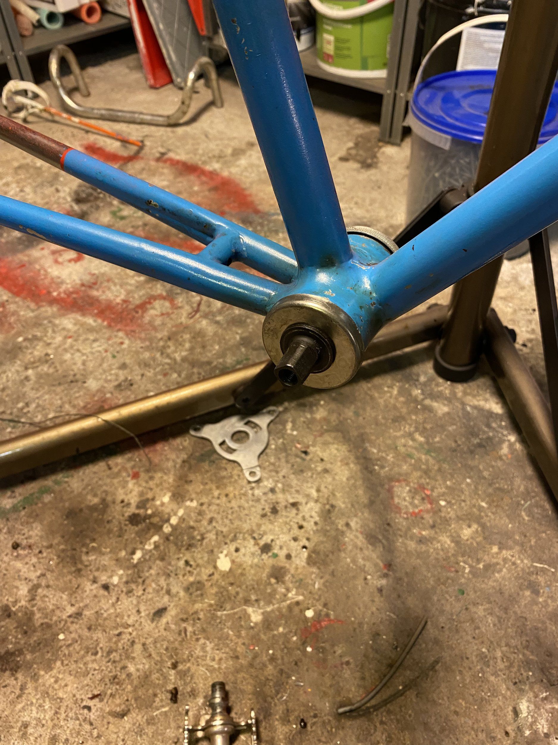

Ingen högoddsare direkt.
Visa bilaga 533228
Visa bilaga 533229
Jag ska väl lägga till att den mindre klingan på originalpartiet var skev och oanvändbar, så det ökade ju motivationen lite.

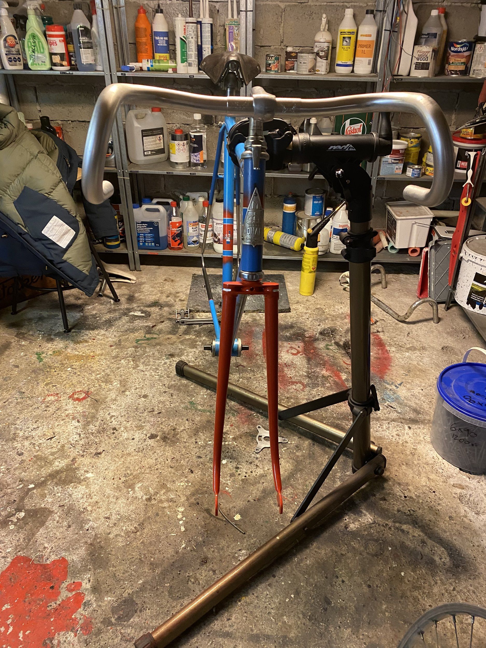

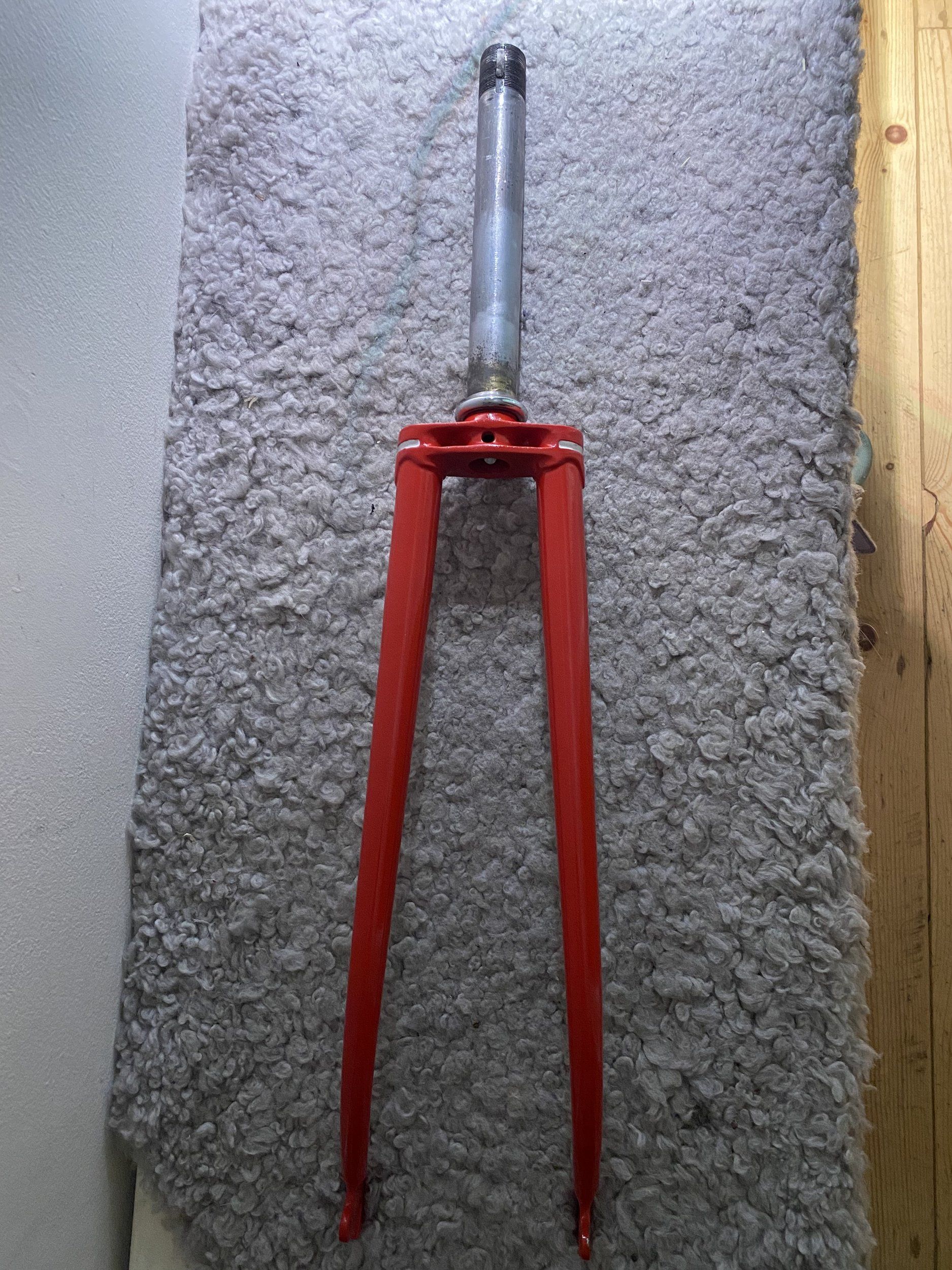

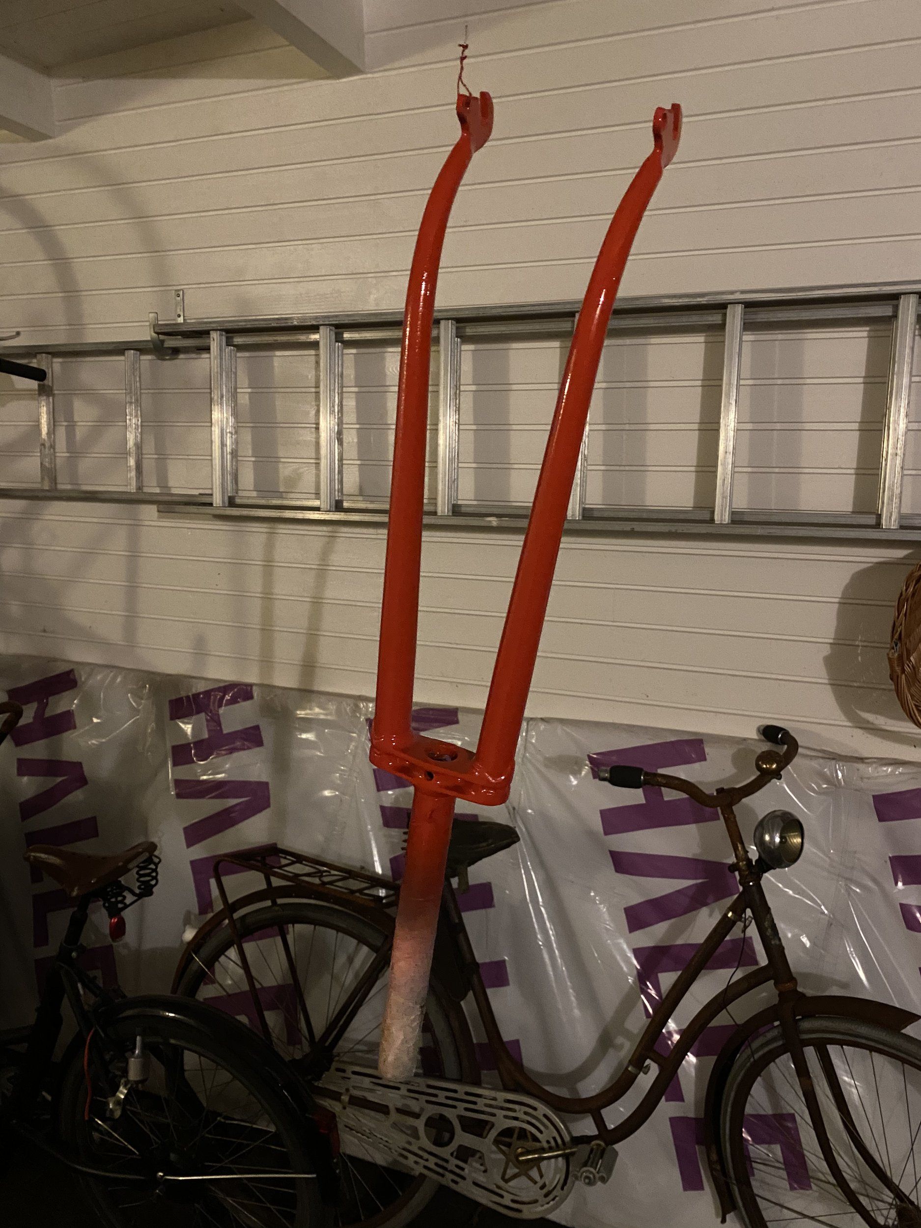

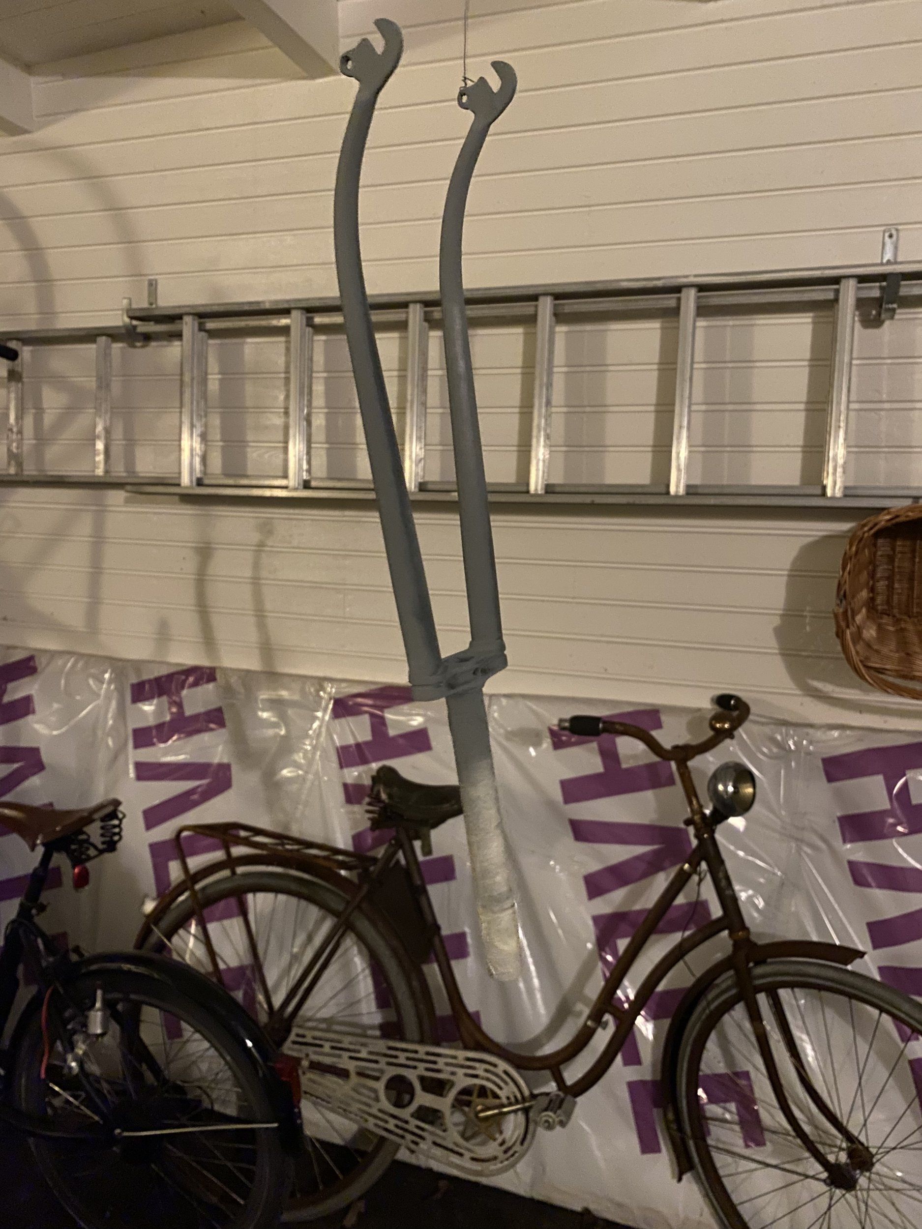

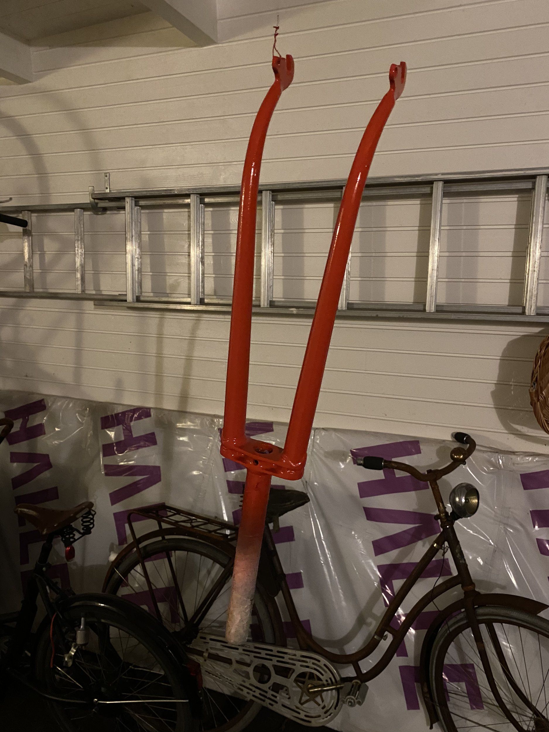

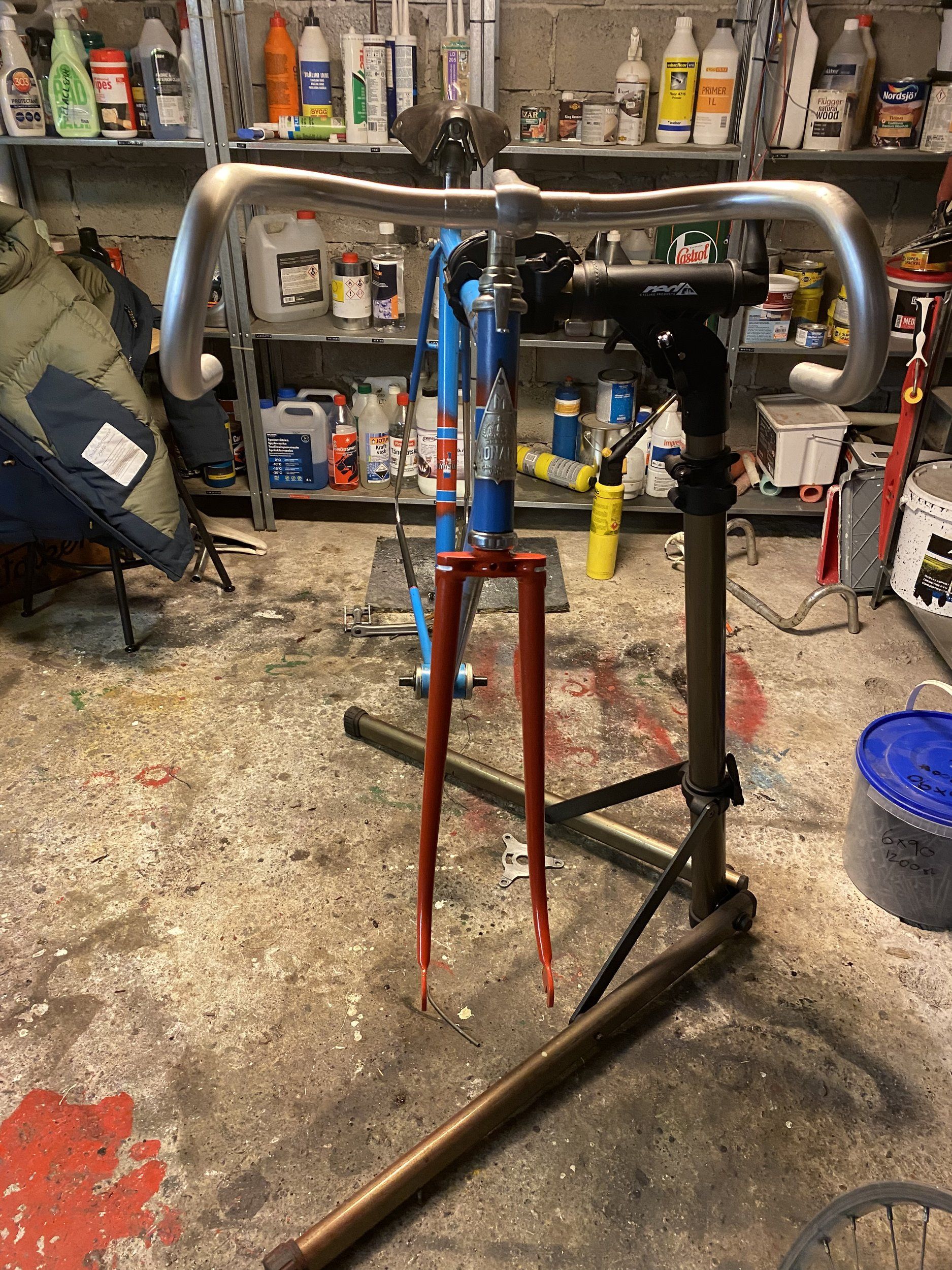

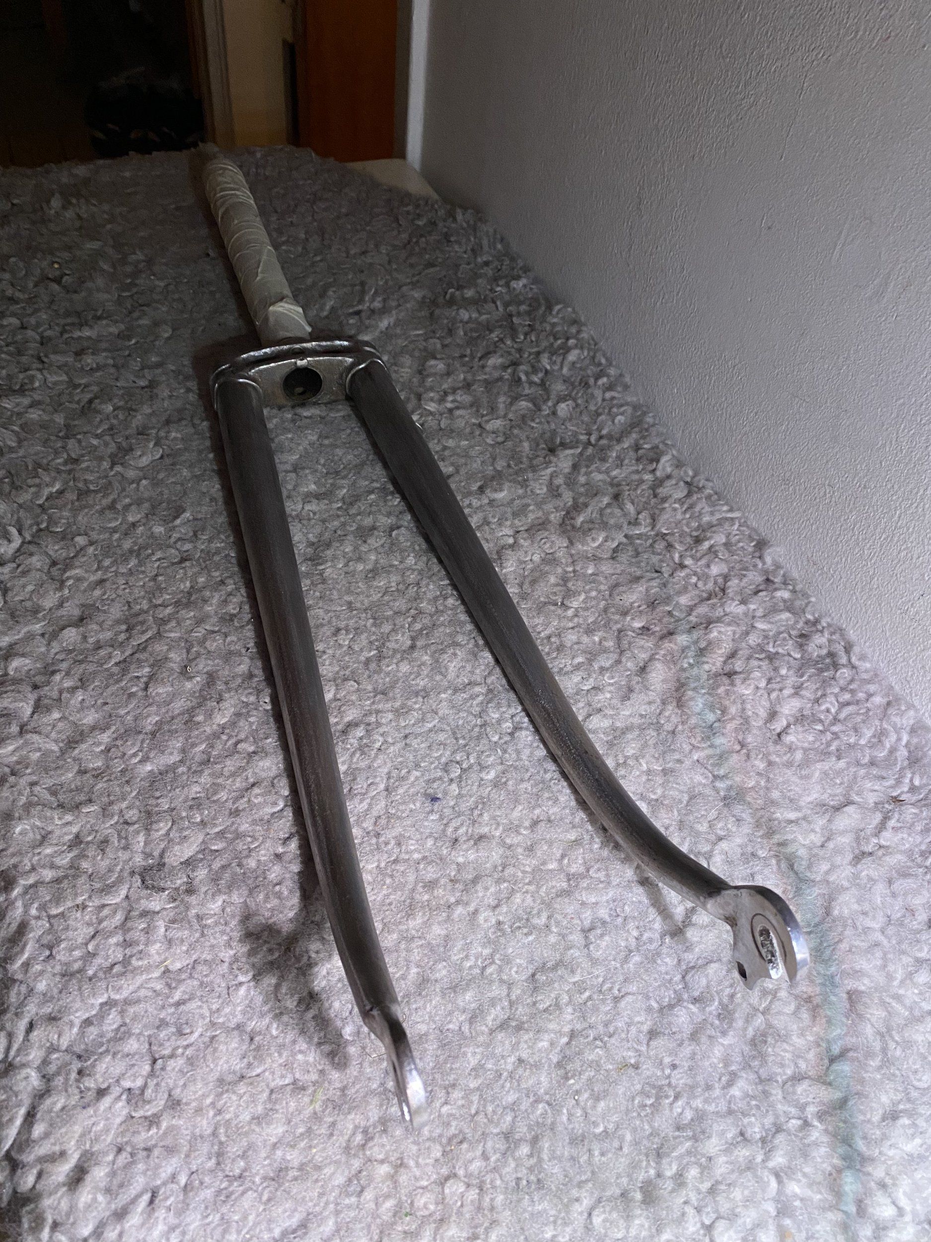

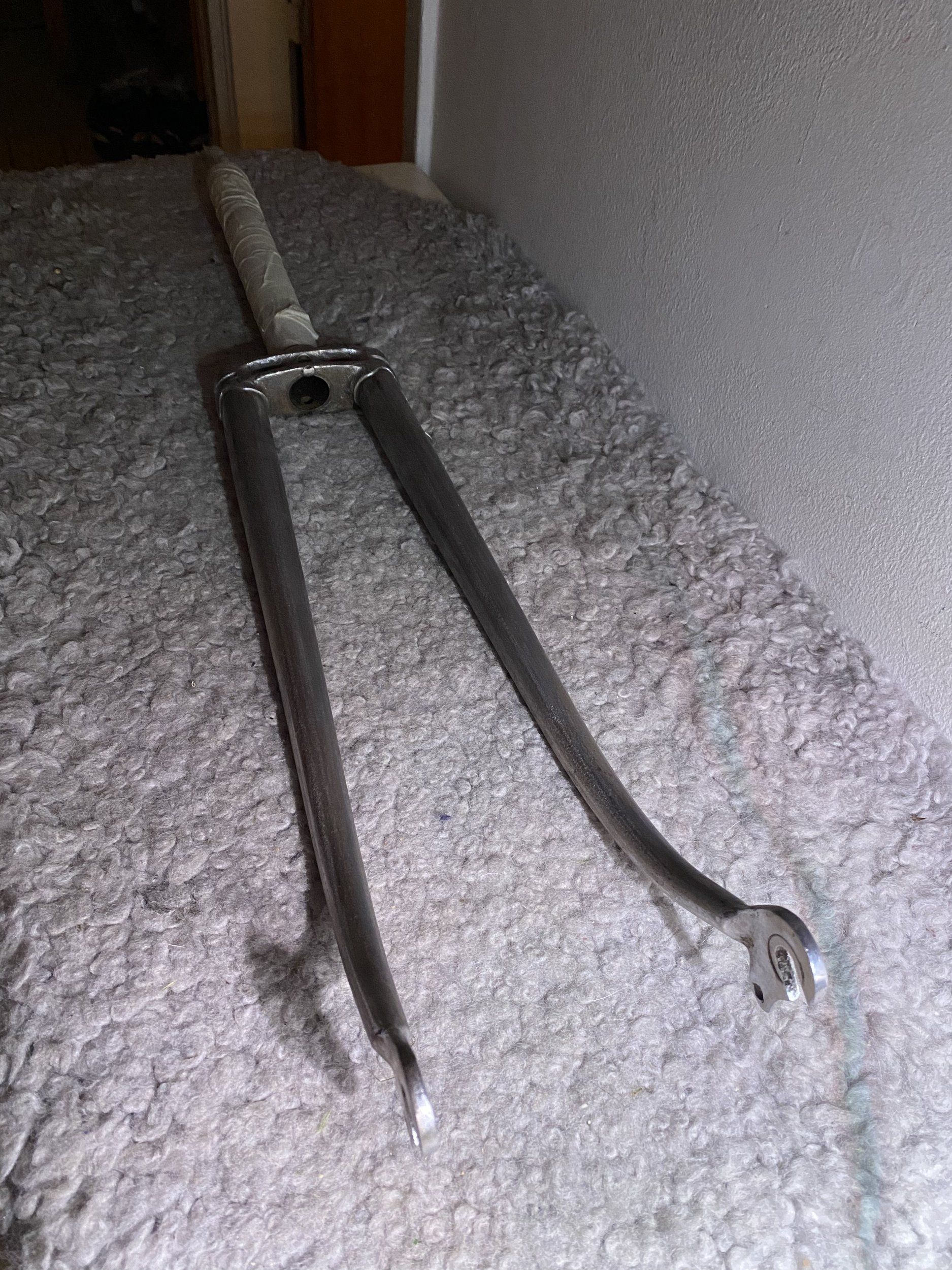

Och gaffeln blir röd.
Visa bilaga 533230
Man undrar ju lite om det inte skulle se bra ut med Monarkblå gaffelben, röd krona och dropouts samt lite vitt vid sammanfogningarna i gaffeln. Ovanför styrröret lite kromat och sen en röd styrlinda. Jag har en omlackad 65:a som jag haft sen jag var 14 år. Inget som lätt blir original igen men ändå trevlig.

Jag snodde ju vevaxeln från min brukshoj. Sedan kom jag på att jag hade en klassisk Fauber Special-vev liggande efter ett felköp. En cykel som legat slängd i skogen bakom sjukstugan i ett år fick donera kedjedrevet. Jag tycker att det blev bättre än aluvevarna som satt tidigare med tanke på allt övrigt krom på hojen. Och som bonus fick jag en trevligare lägre utväxling.

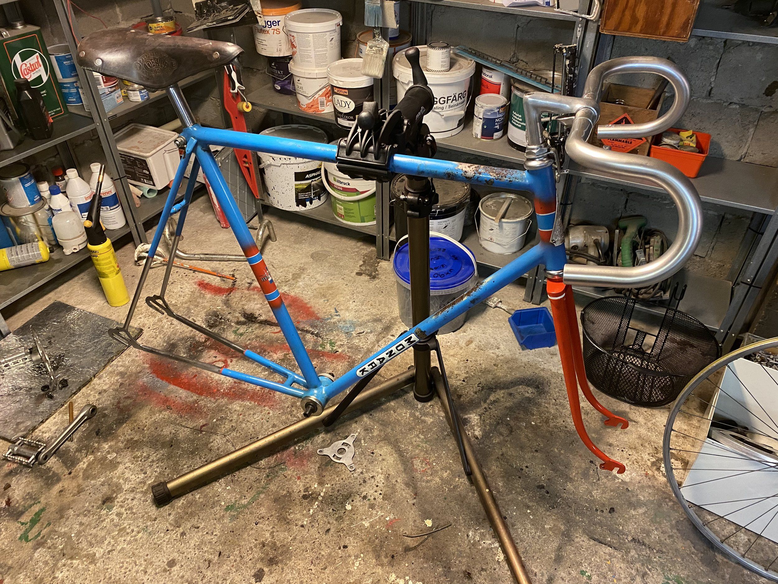

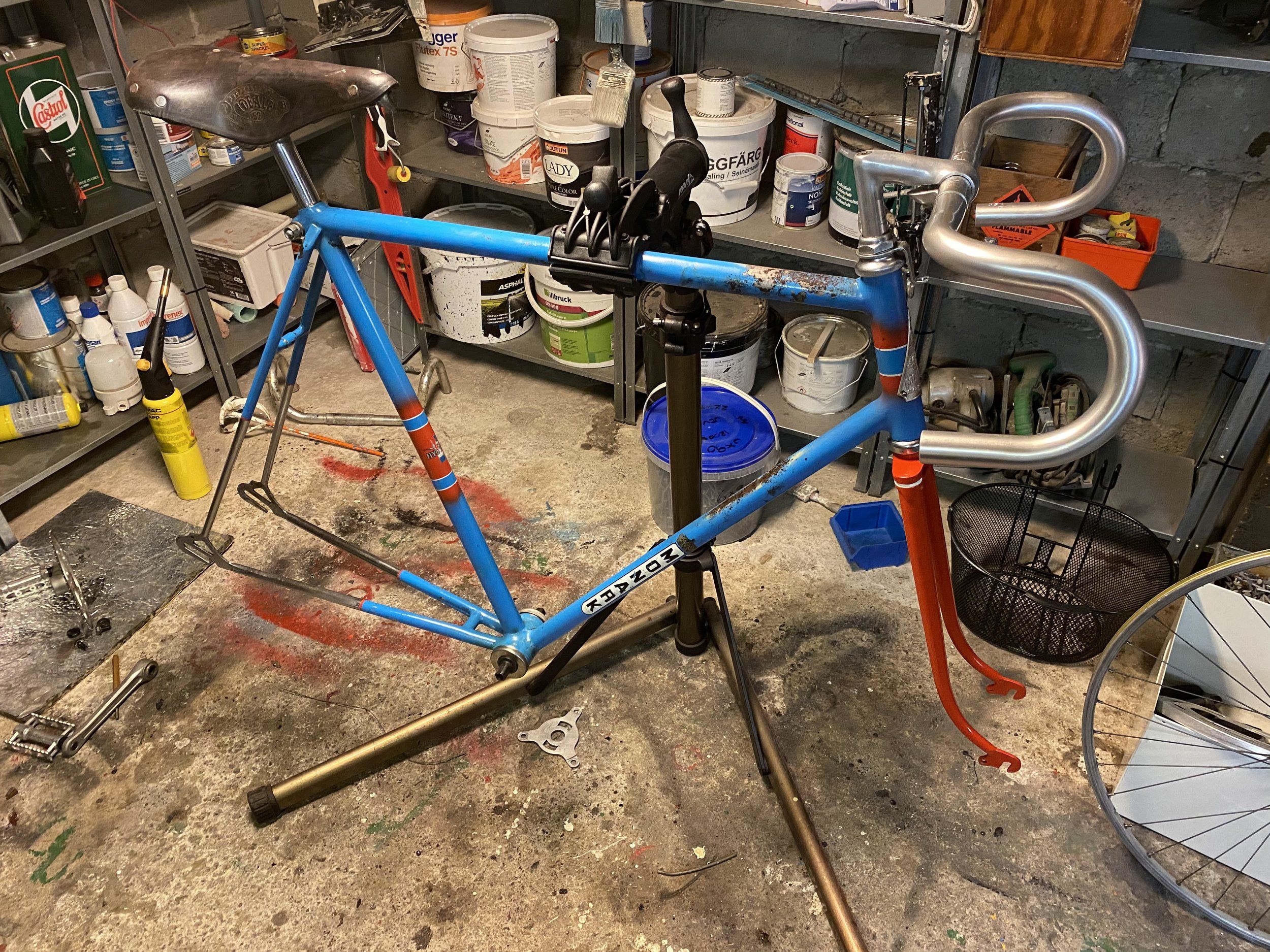

Ser ut som att du fick den röda färgen på gaffeln till att precis matcha det röda på ramen. Snyggt :)
Tack! RAL 3000 Feuerrot. Inga konstigheter.
Jag körde kanadickmetoden i dag och knäckte ut de bakre stagen för hand till 126 mm. Byggde ett sånt där verktyg för att kolla linjeringen (av en rundstav, en bult och en bit mahogny) och fick det att stämma hyfsat. Jäklar vilket motsträvigt stål dock!
