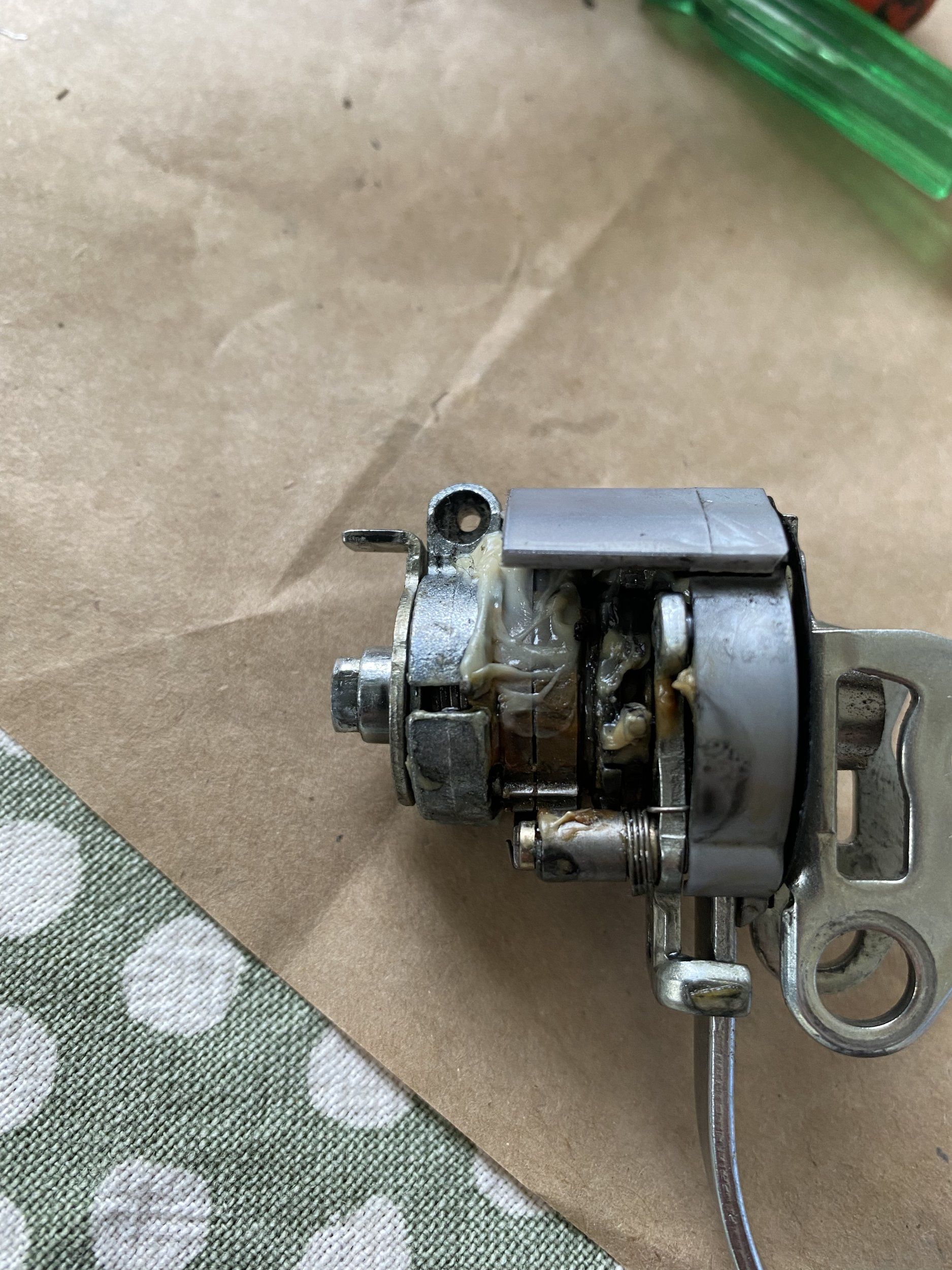

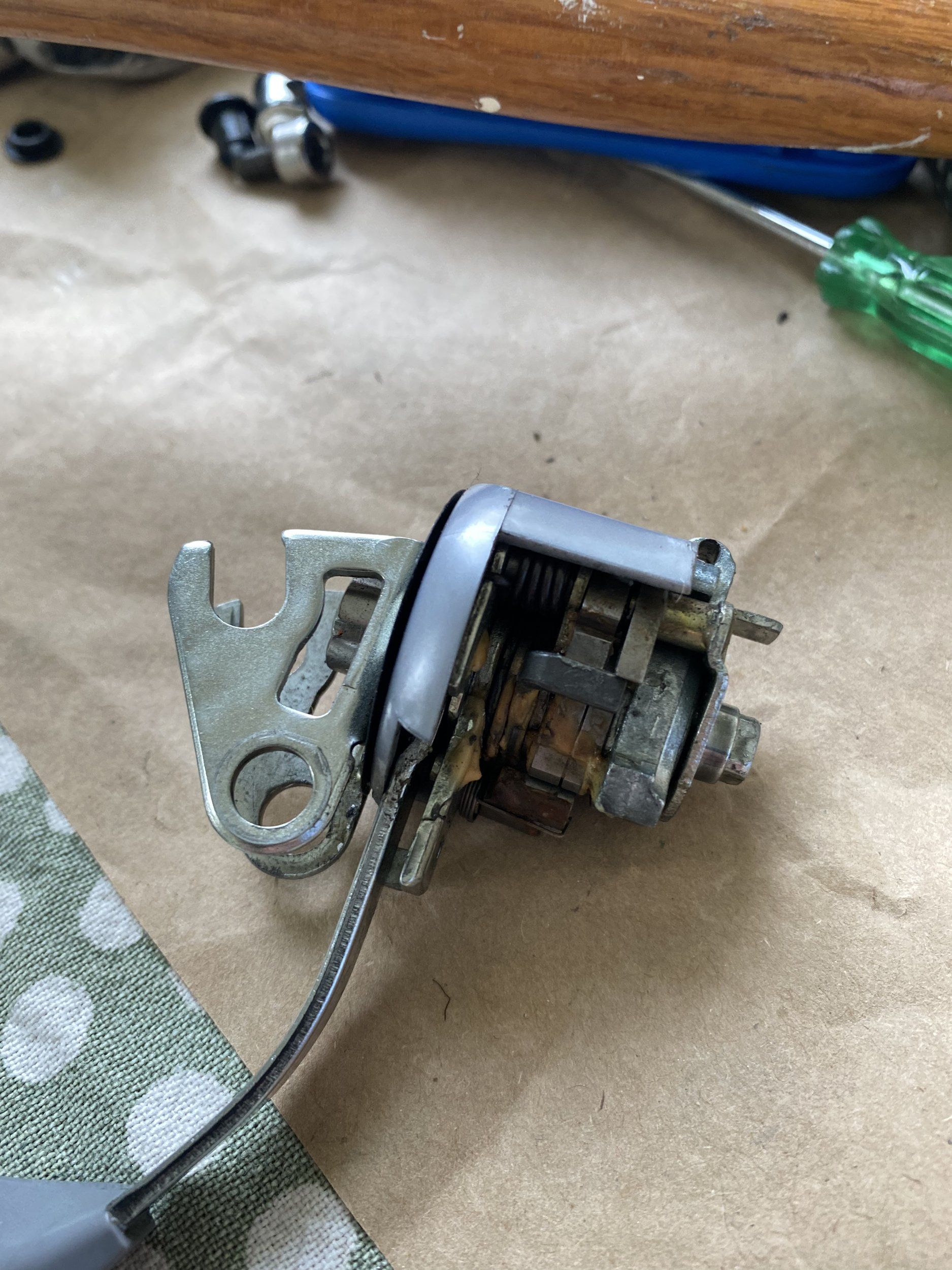

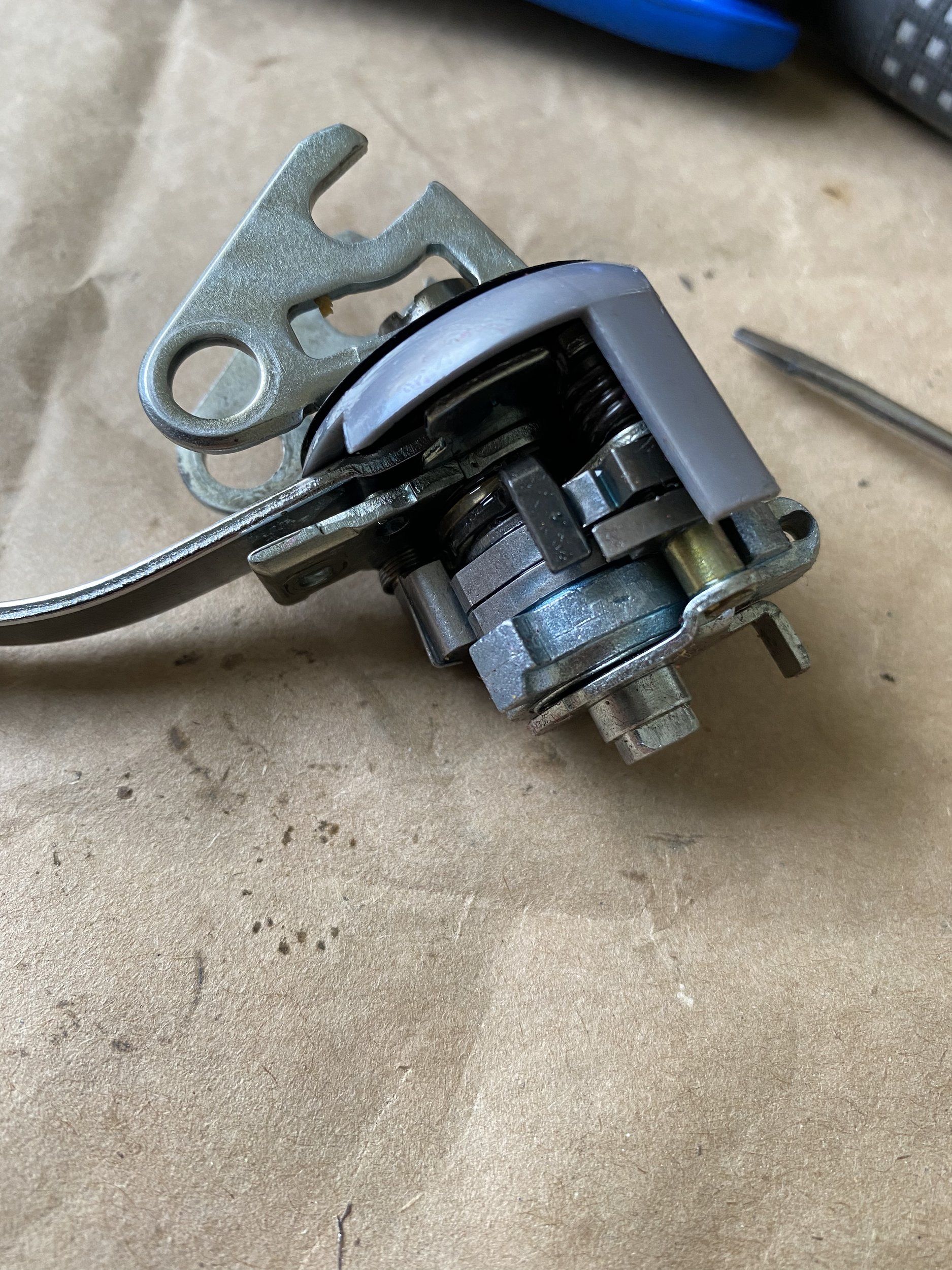

Betydligt trevligare. Funktionen återställd. Min erfarenhet är att man ska använda så elaka lösningsmedel som möjligt vid rengöring av den här typen av delar. Många håller på med ”lika löser lika” men jag har ännu inte stött på något som är nedsmutsat, oljigt eller kladdigt av gammalt fett som inte har blivit rent av rejäla doser lacknafta, thinner eller aceton.

Mycket trevliga medel. Min personliga favorit är förgasartvätt på sprayburk.Thinner och Aceton rensar dina tankar.

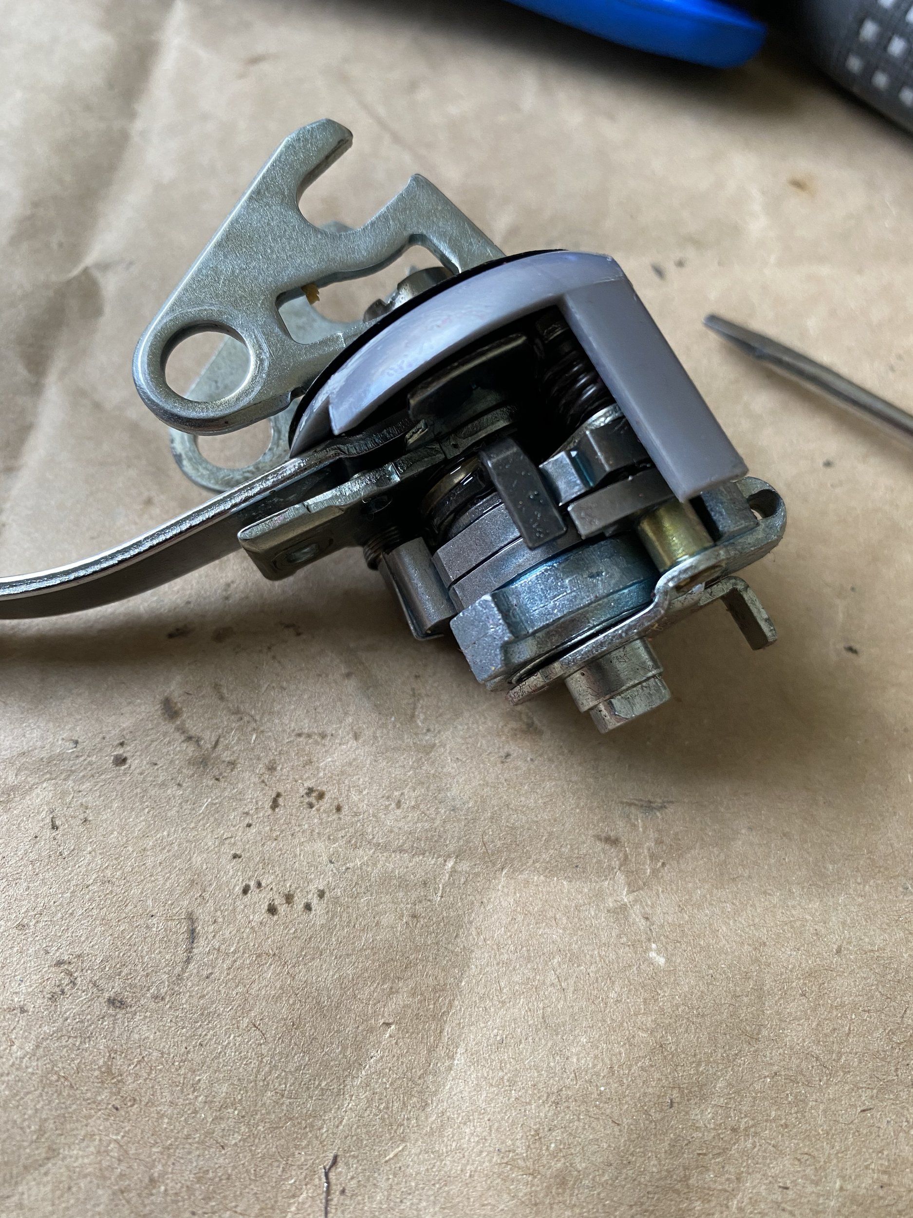

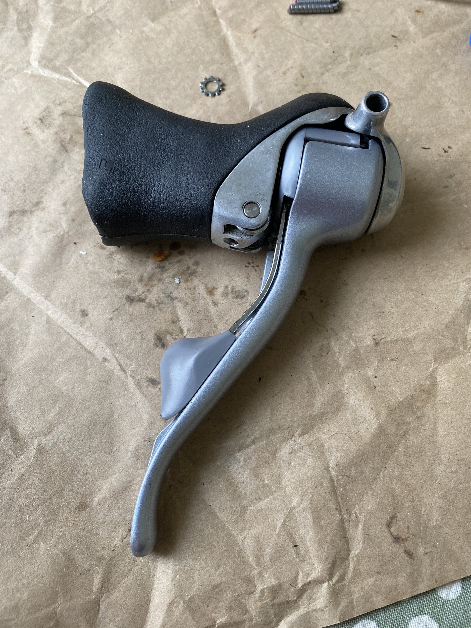

Tusan vad fint du får det. Vill du skriva lite mer i detalj hur du gör?Visa bilaga 534656
Rengjord och klar.
Eter är bra när man tänkt klart. Som T-Röd, fast inhalerat.Mycket trevliga medel. Min personliga favorit är förgasartvätt på sprayburk.
Javisst, men alltså, det är verkligen inte komplicerat. Jag brukar börja med mekanisk rengöring, vilket är ett fisförnämt sätt att säga ”skrapa med liten rak mejsel”. Sedan kör jag lacknafta och tandborste. Är det många små skrymslen, som i ett sånt här kombireglage, så sprutar jag på förgasarrengöring (heter ofta ”throttle body cleaner” eller liknande och finns bl a på Mekonomen men inte på Biltema). Jag låter det verka några minuter och blåser rent med tryckluft.Tusan vad fint du får det. Vill du skriva lite mer i detalj hur du gör?
Typ låter du det ligga ett tag, kör du borste eller svamp etc.
Finns det risker med förgasarrengöringen, typ kan den även verka några minuter på plastdelar?Javisst, men alltså, det är verkligen inte komplicerat. Jag brukar börja med mekanisk rengöring, vilket är ett fisförnämt sätt att säga ”skrapa med liten rak mejsel”. Sedan kör jag lacknafta och tandborste. Är det många små skrymslen, som i ett sånt här kombireglage, så sprutar jag på förgasarrengöring (heter ofta ”throttle body cleaner” eller liknande och finns bl a på Mekonomen men inte på Biltema). Jag låter det verka några minuter och blåser rent med tryckluft.
Återfettar gör jag aldrig med fett när det gäller reglage. Då brukar jag använda CRC Multilube eller 6-66.
Javisst, aldrig märkt något problem. Man ska förstås inte lägga plast i lösningsmedel som är starkare än lacknafta, men några minuter är absolut ingen fara. Folk är lite för försiktiga är min uppfattning.Finns det risker med förgasarrengöringen, typ kan den även verka några minuter på plastdelar?

Ultraljudstvätt är kanonbra men ska du ha någon som verkligen fungerar ordentligt handlar det om om ganska många tusen kronor. Och visst kan man testa med ”snällare” grejer - men det blir inte lika bra. Tyvärr.låter klokt att vara försiktig med plast.
ultraljudsbad kan vara bra, och göra rent även med snällare rengjöringsmedel.

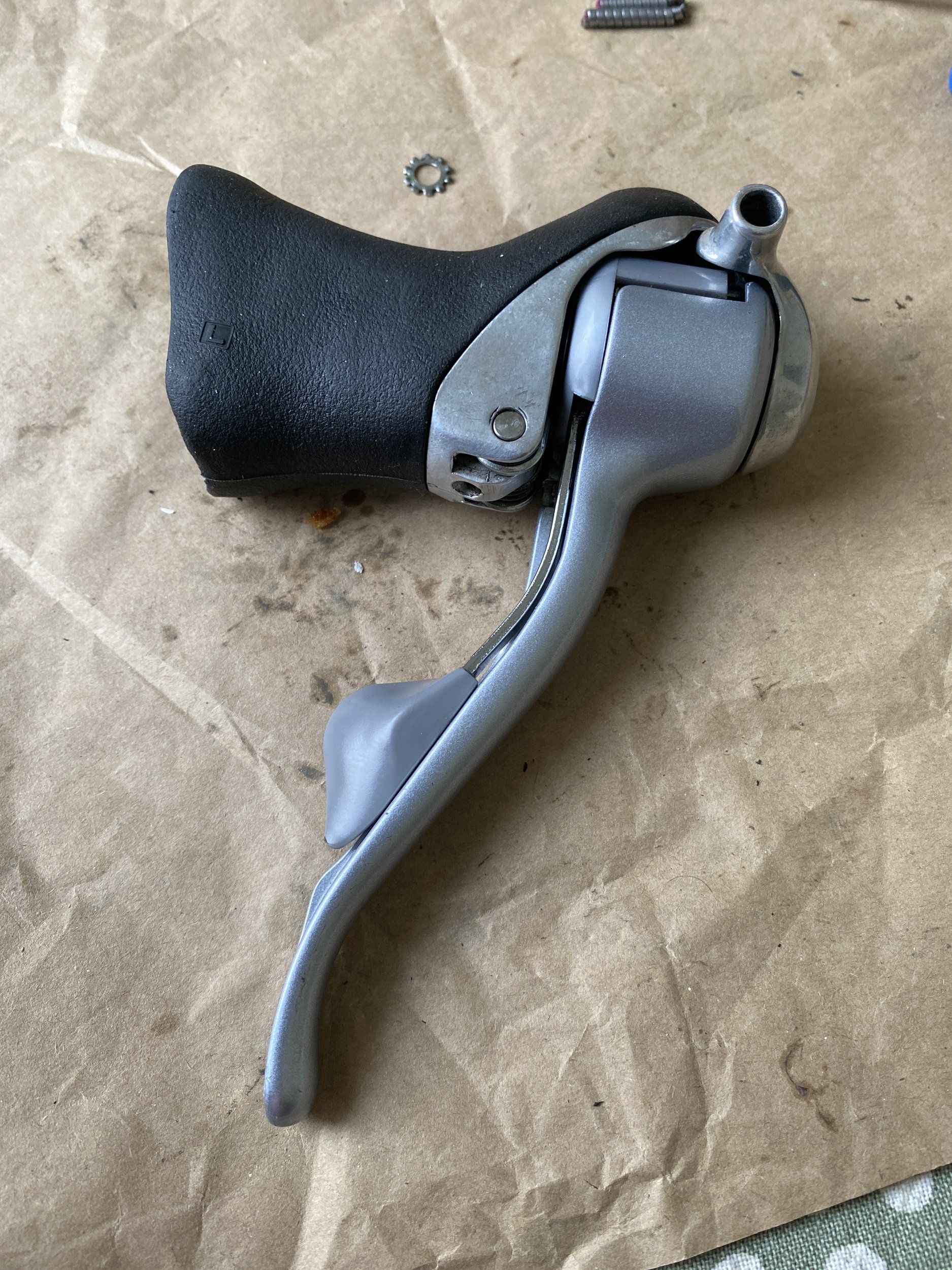

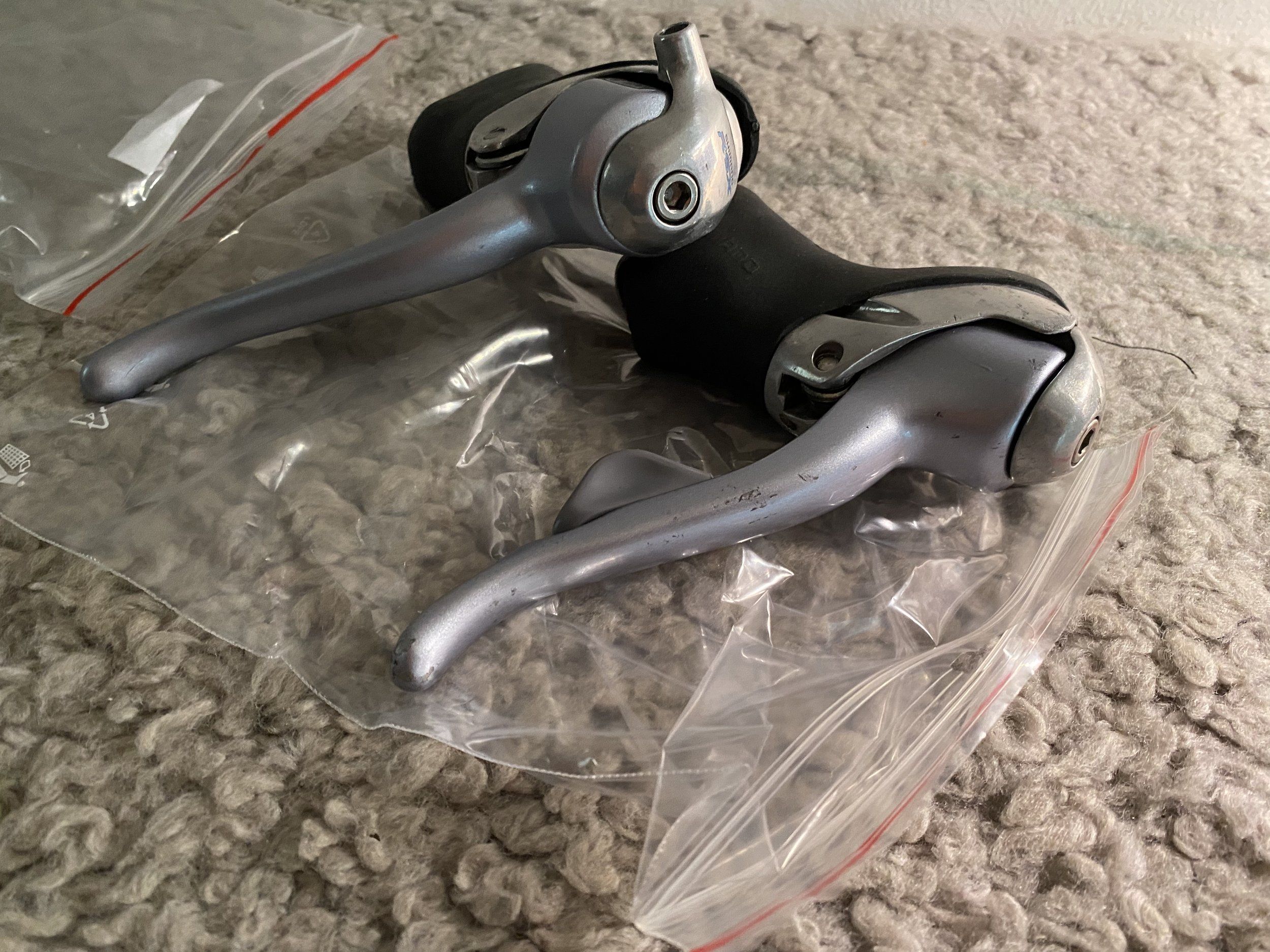

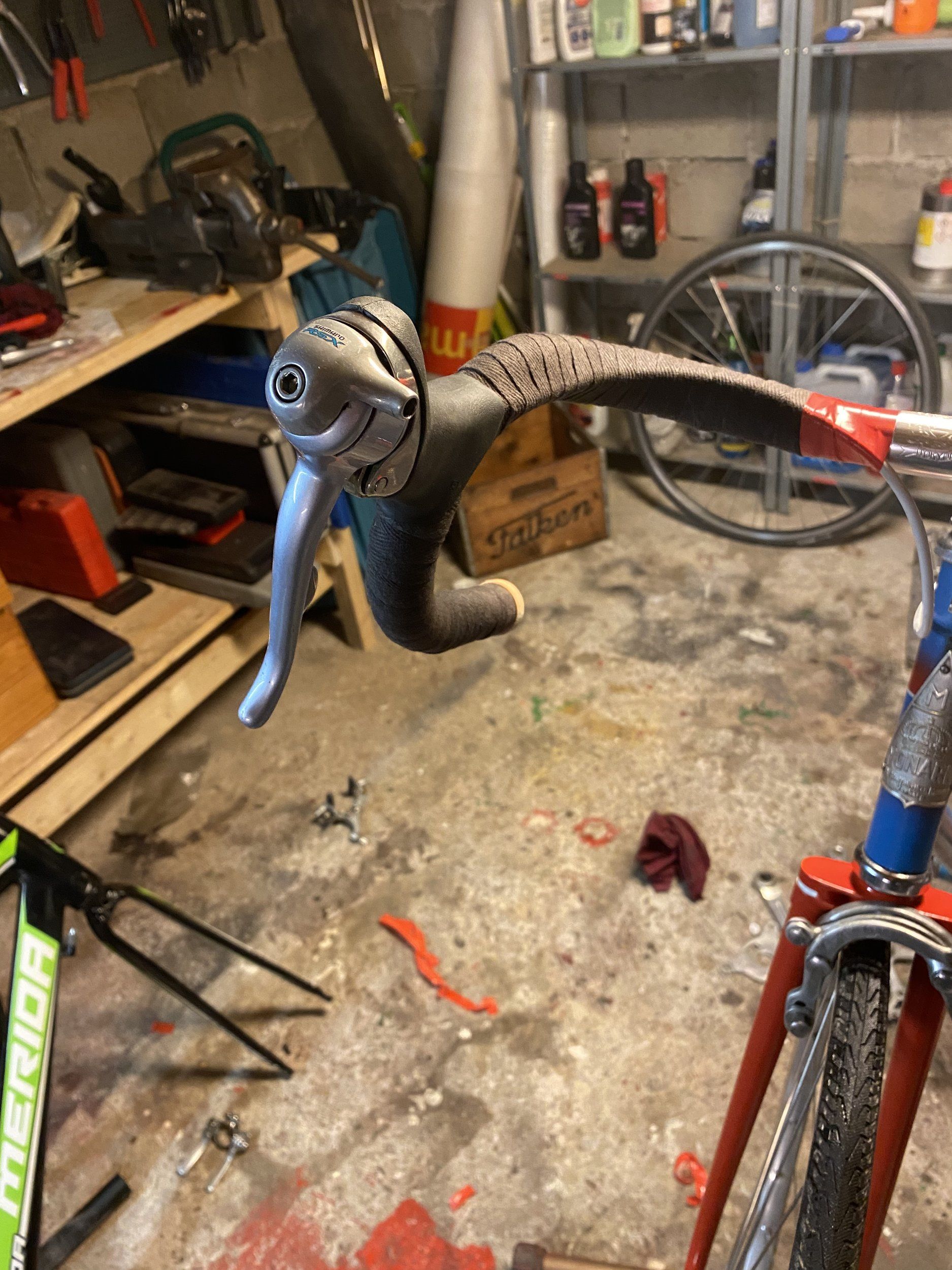

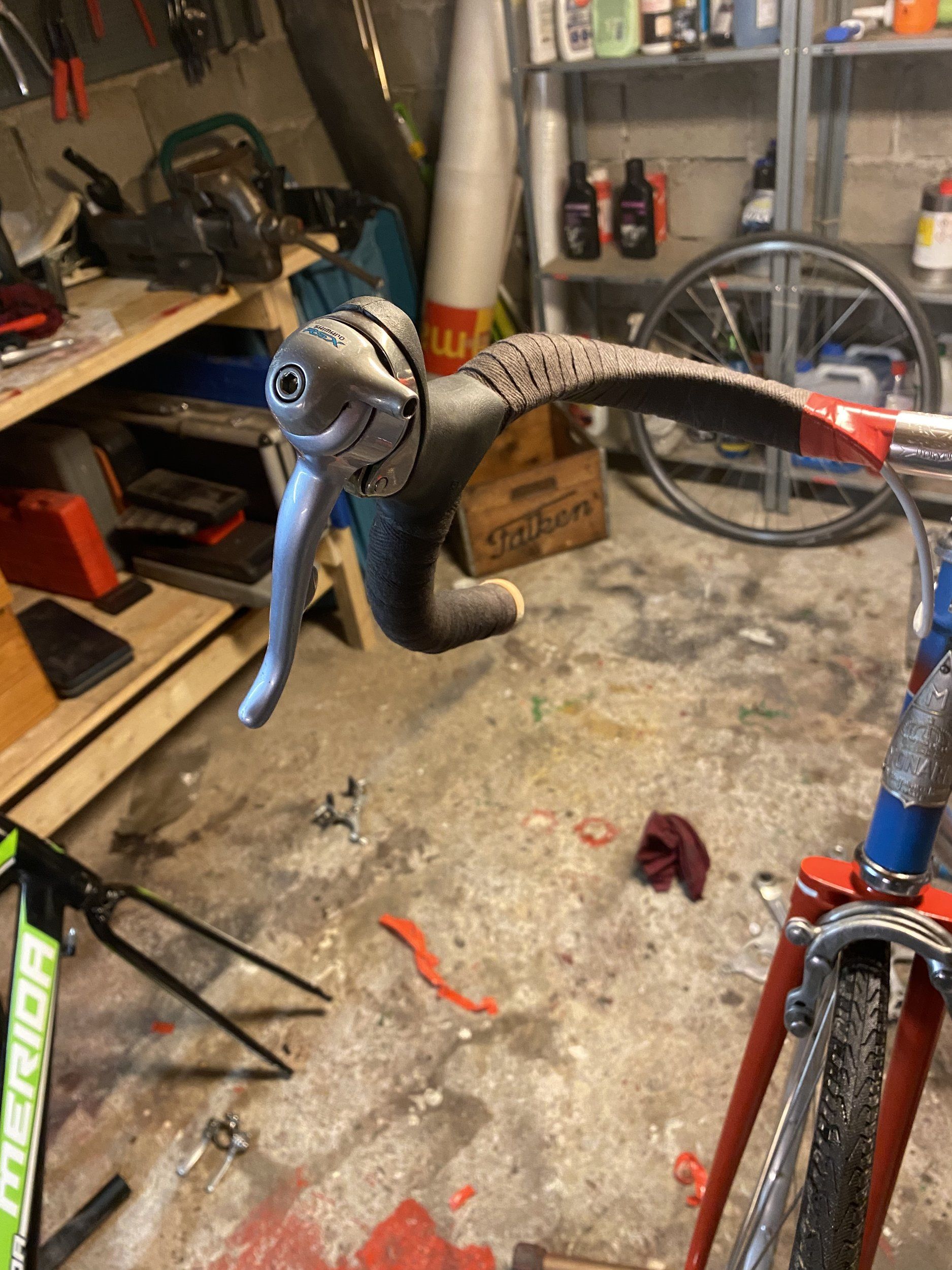

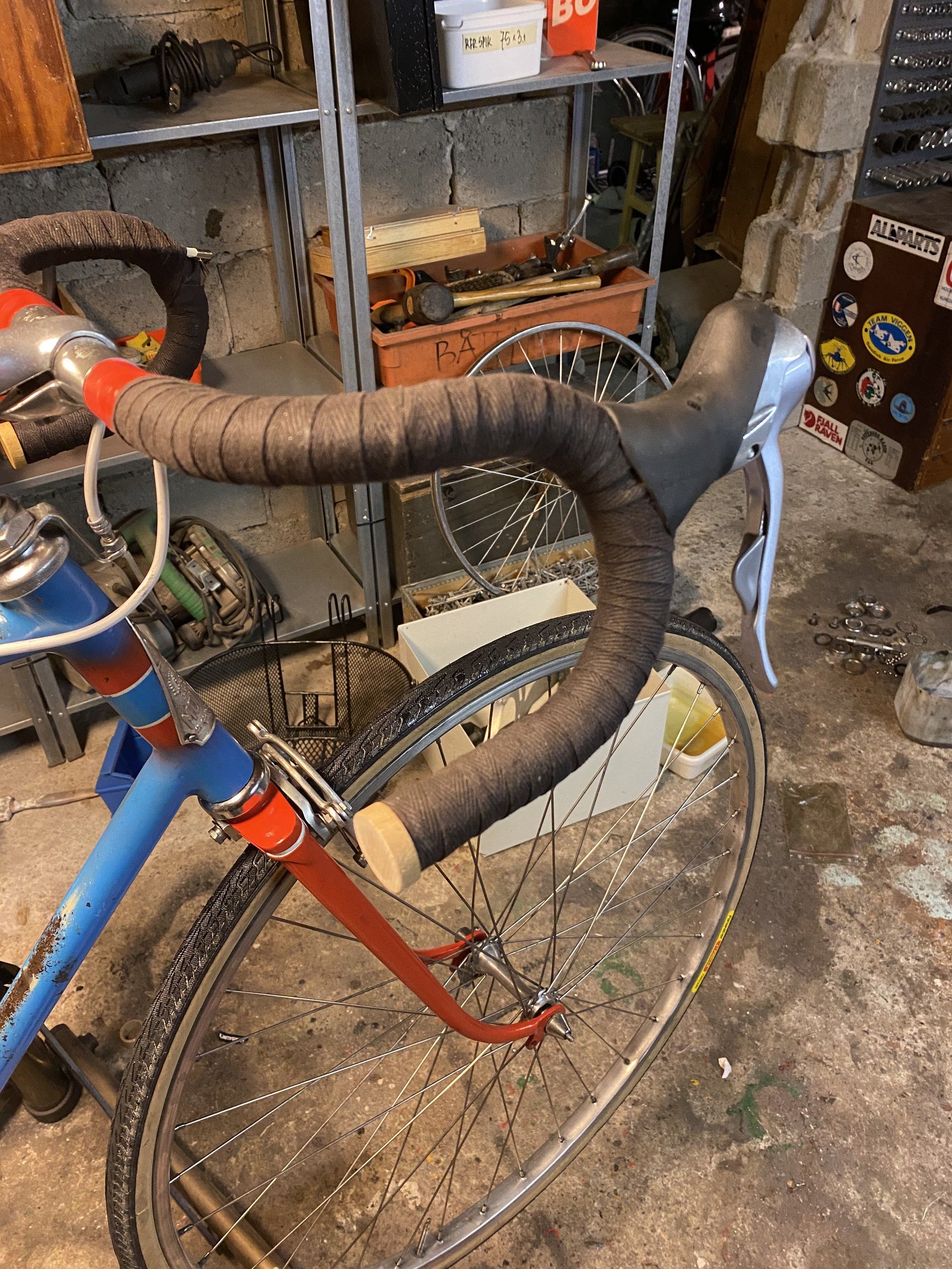

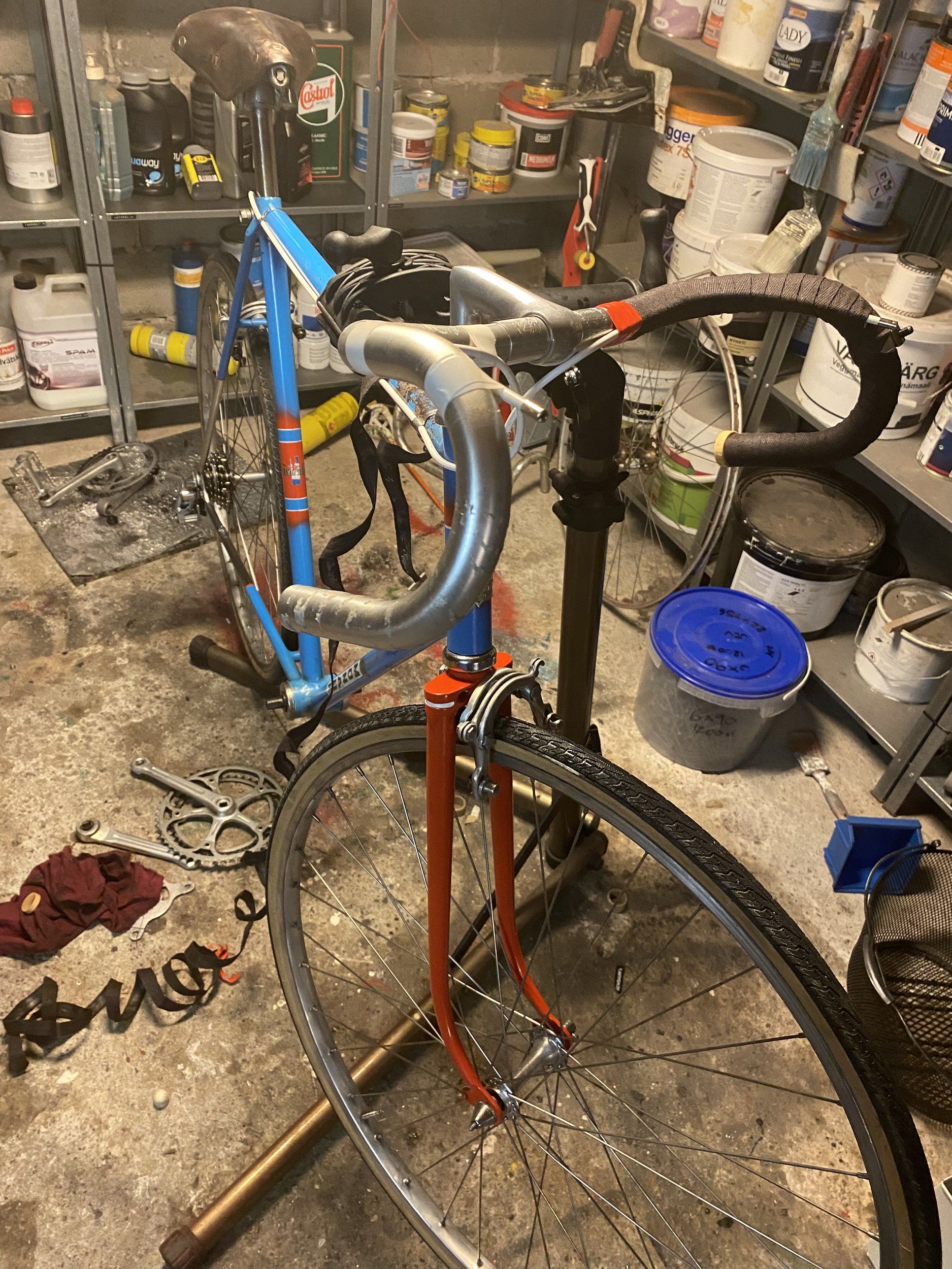

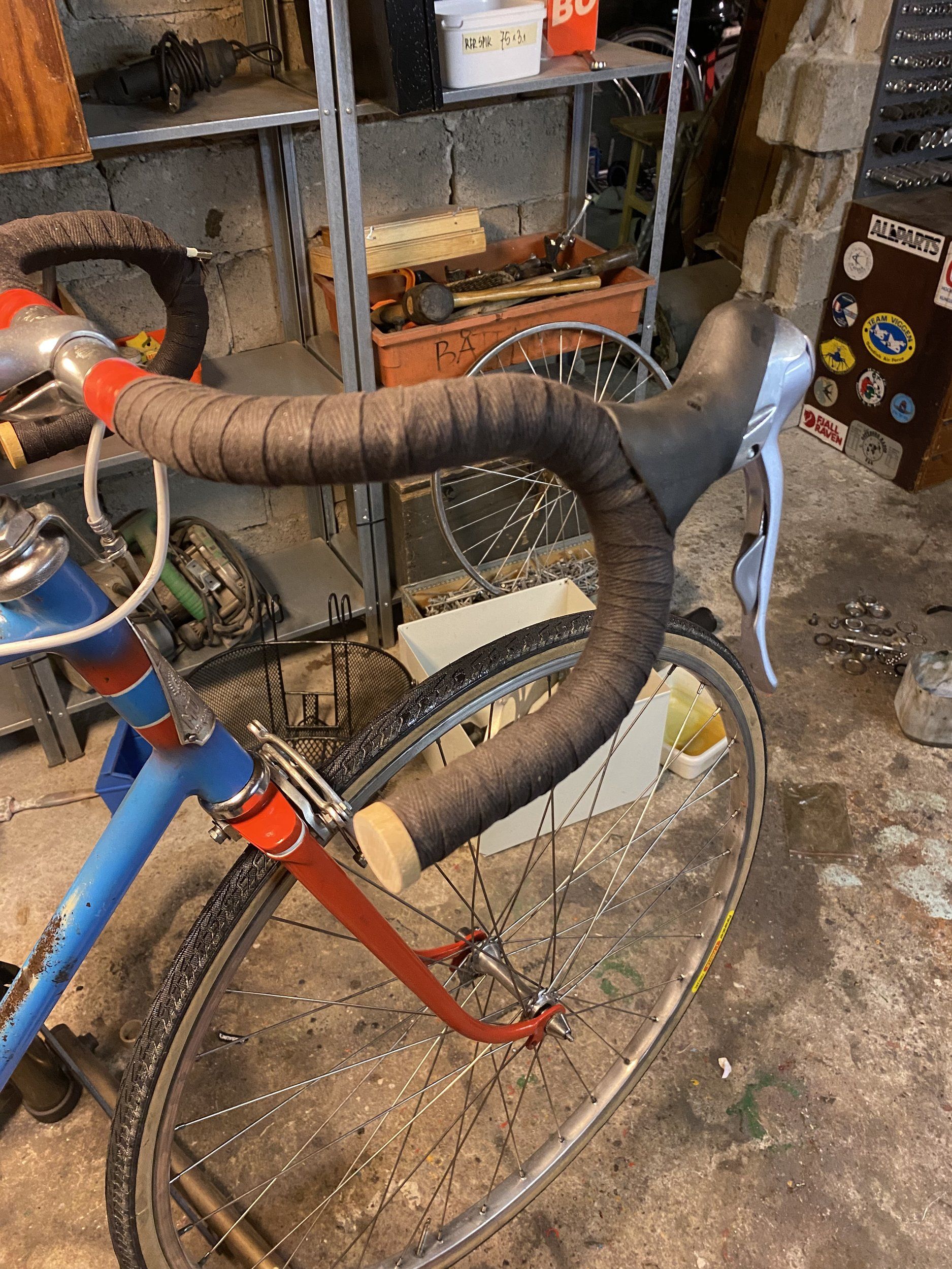

Är det ett Shimano 600 vevparti i första bilden? Snygga "muttrar" på snabbkopplingen, original ?Blev inte jätteglad när jag upptäckte att Shimano bytt infästning för sina reglage. Det var bara att linda av den nyshellackade lindan.
Visa bilaga 534662

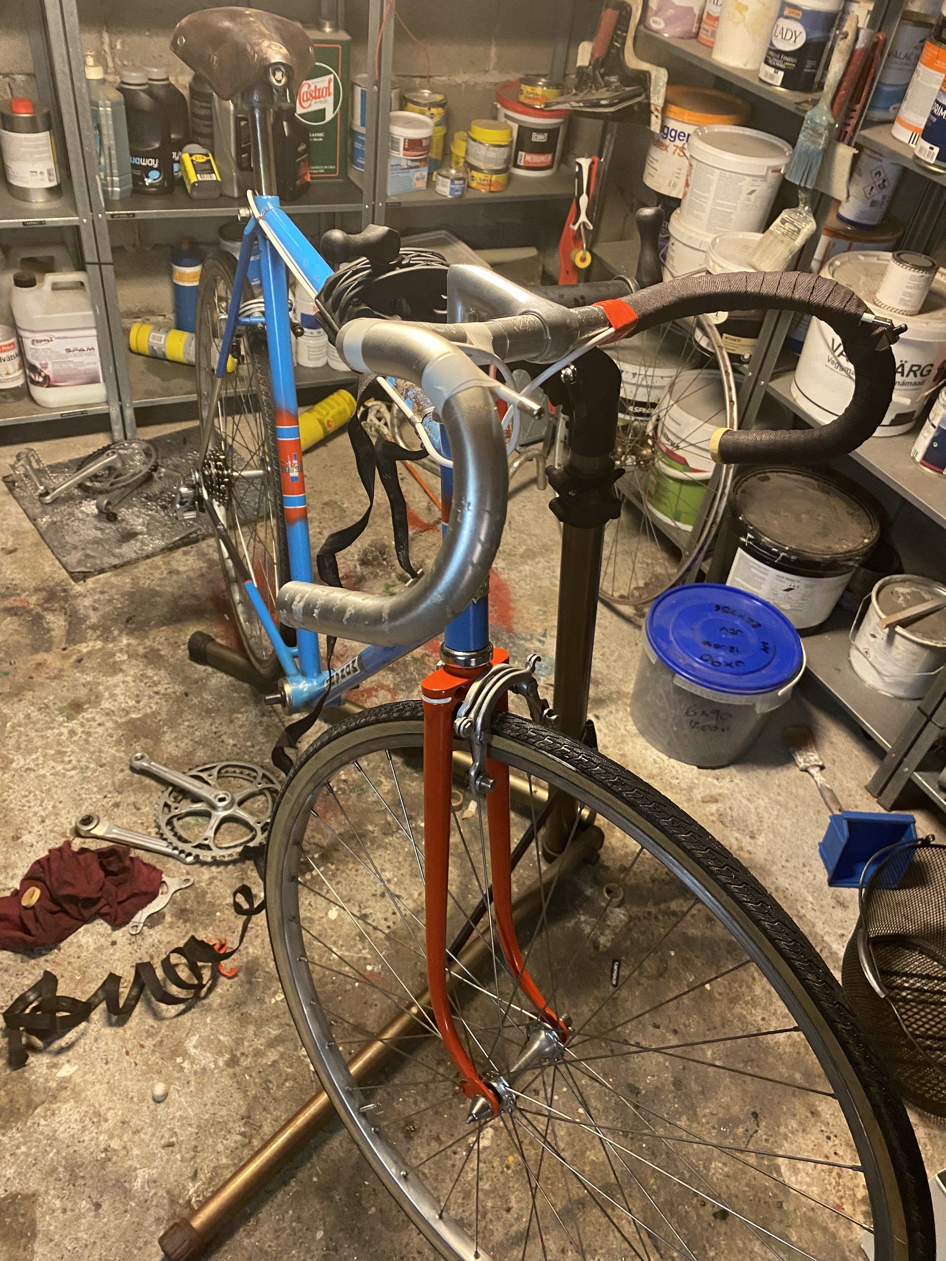

Men det blev bra till slut ändå.
Visa bilaga 534665
Visa bilaga 534666

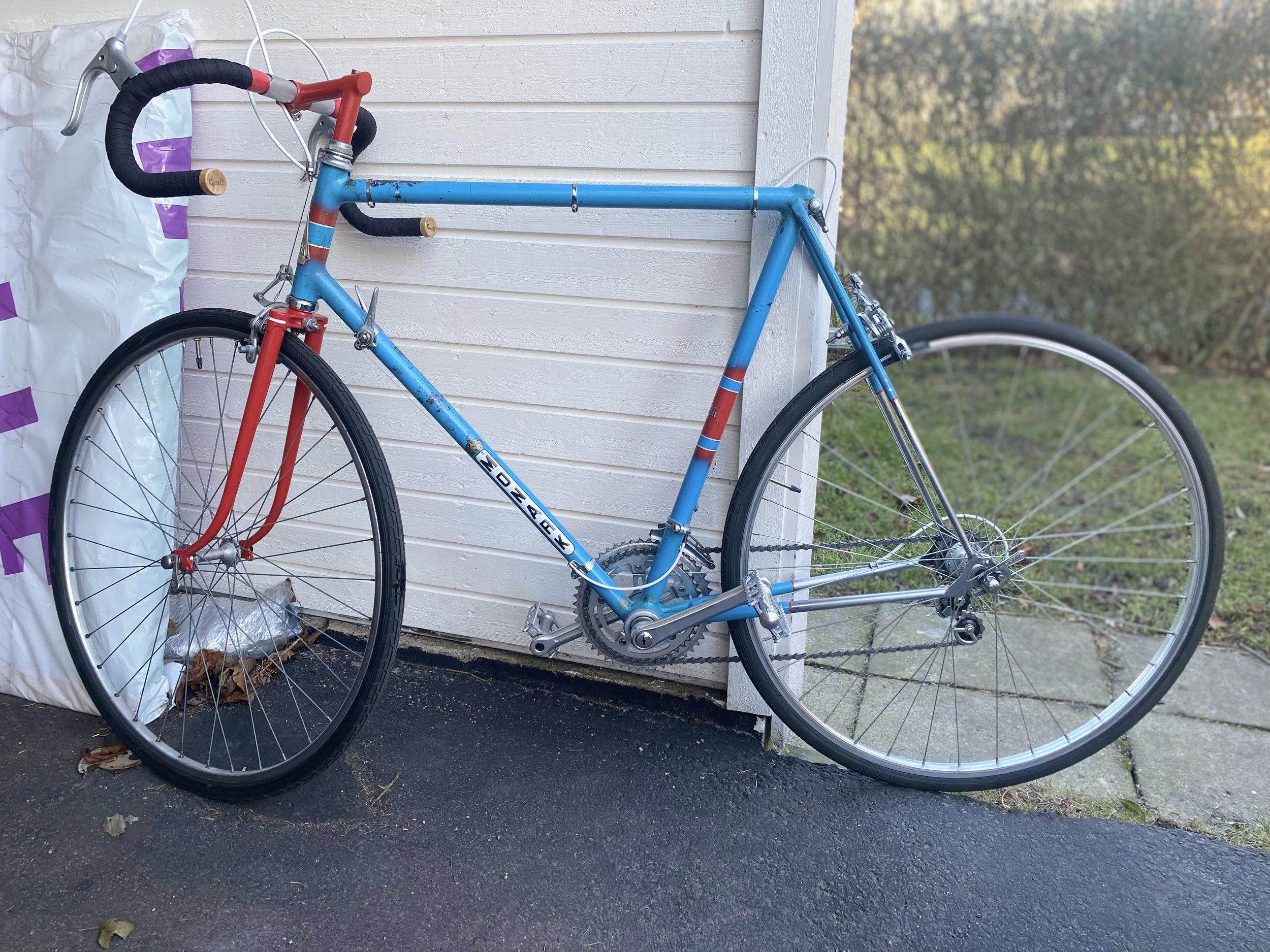

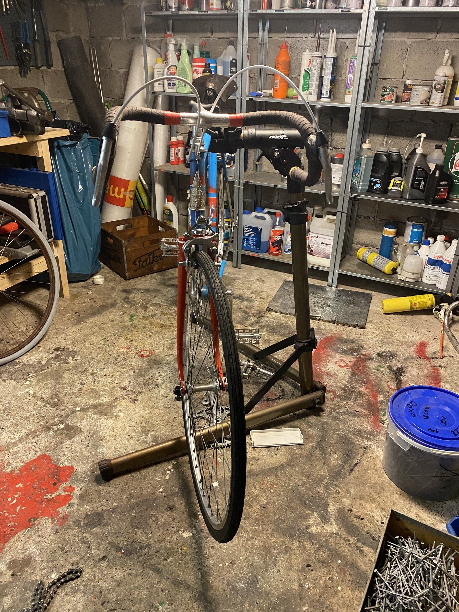

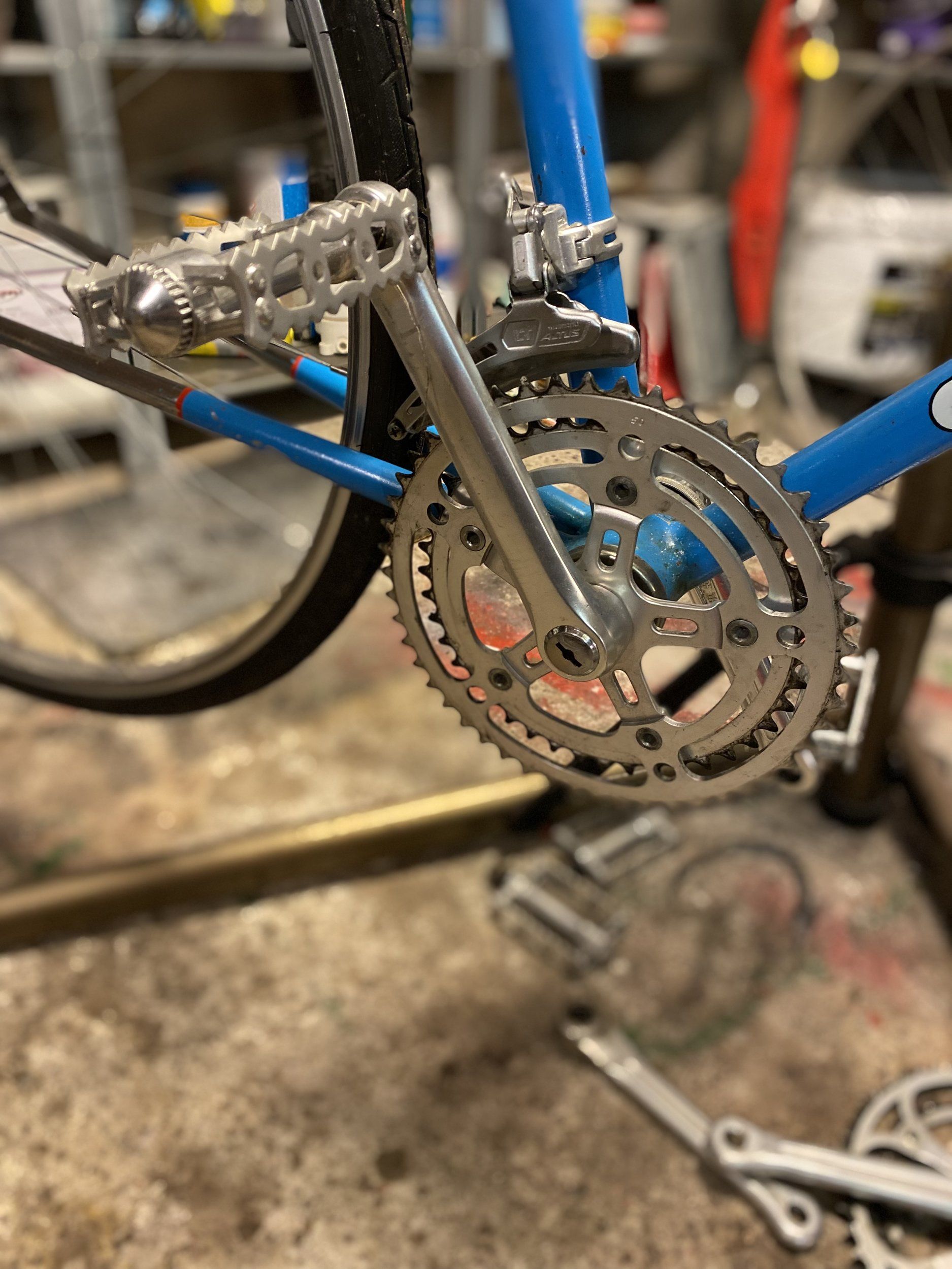

Nej, det är faktiskt ett Stronglight. Jag slängde på det och tog en runda runt kvarteret. Tyckte faktiskt att cykeln kändes lite för stor. Den är snarare 58 än 56 efter ny mätning CC.Är det ett Shimano 600 vevparti i första bilden? Snygga "muttrar" på snabbkopplingen, original ?
Cyklarna var högre förr.
Jag hade ju en jobbpendlarcykel som också egentligen var för stor. Lite pyssel med längd på styrstam och sadelpositionen gick det faktiskt utmärkt ändå. Den Crescent 92308 jag har liggande i delar för tillfället är också för stor. Där vet jag inte vad det blir. Kanske bygger upp den och skänker den till sonen som är längre än mej. Gör klart allt och cykla/anpassa så gott det går först. Under tiden kan du ju alltid leta efter en mindre ram.Nej, det är faktiskt ett Stronglight. Jag slängde på det och tog en runda runt kvarteret. Tyckte faktiskt att cykeln kändes lite för stor. Den är snarare 58 än 56 efter ny mätning CC.
Frågan är nu om jag ska pausa eller köra vidare. Alternativ tre är att bygga färdigt med något äldre komponenter och låta cykeln bli.. ja, jag vet inte, den kommer ju mest stå om den känns för stor. Alternativ fyra är att låta någon annan ta över stafettpinnen.
Jag tycker du skall köra vidare, den är ju nästan helt klar, och cykla ett tag på den innan du bestämmer dig. Man vänjer sig och ståöverhöjden är inte så viktig på en landsvägscykel, det är hur den passar när man sitter i sadeln som är avgörande.Nej, det är faktiskt ett Stronglight. Jag slängde på det och tog en runda runt kvarteret. Tyckte faktiskt att cykeln kändes lite för stor. Den är snarare 58 än 56 efter ny mätning CC.
Håller med. Testa och njut lite där du inte behöver tvärstanna med en häl på var sida om överröret.Jag tycker du skall köra vidare, den är ju nästan helt klar, och cykla ett tag på den innan du bestämmer dig. Man vänjer sig och ståöverhöjden är inte så viktig på en landsvägscykel, det är hur den passar när man sitter i sadeln som är avgörande.
Jag lyssnar på juryns beslut och bygger vidare! Kanske med lite annat fokus. Kunde inte sova i natt - låg och funderade på hur jag skulle tackla problemet.På broschyrbilder sitter sadeln ganska långt ned

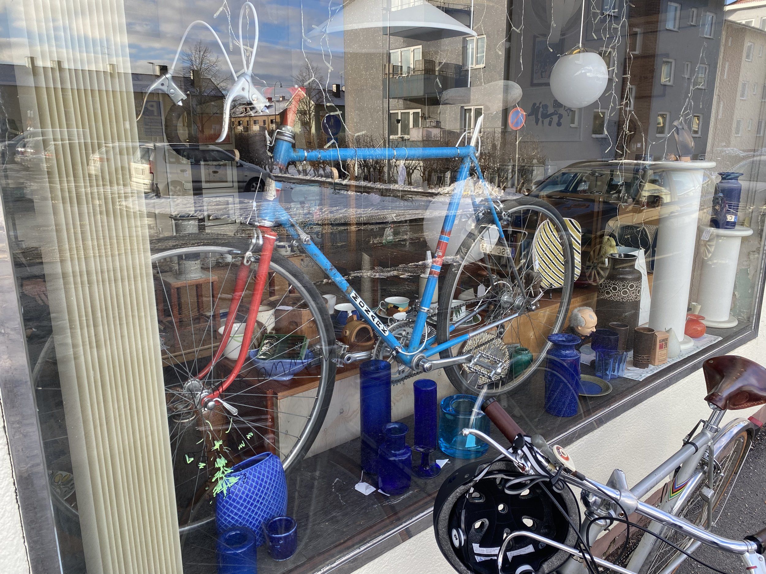

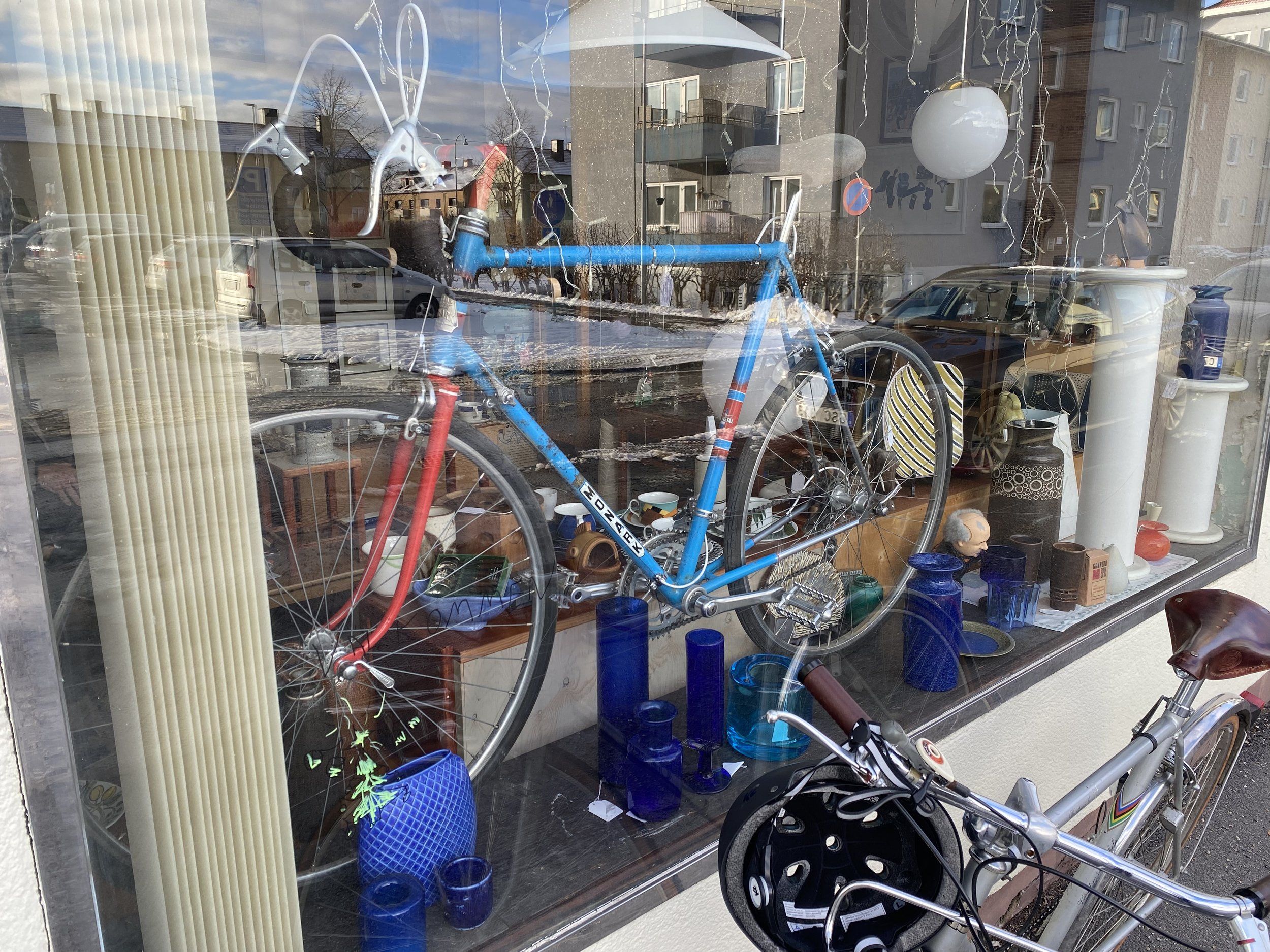

Varför inte drivsida ut?Visa bilaga 537102
I skyltfönstret till farsans lilla vintageaffär. Hejdå Monarken, jag kommer aldrig att glömma dig!![]()
Lampa i vägen. Och fulare m a p proportionalitet i skyltningen.Varför inte drivsida ut?
Var ligger butiken? Nästan att man ska åka förbi o ta sig en kikVisa bilaga 537102
