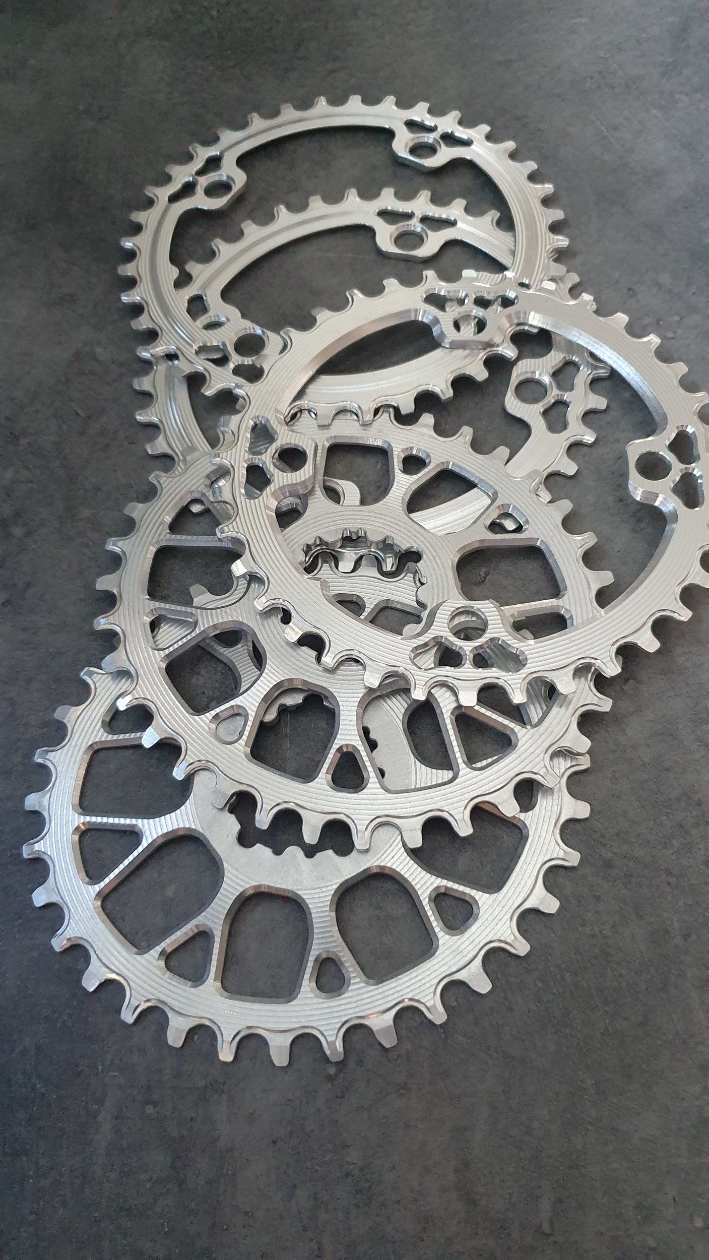

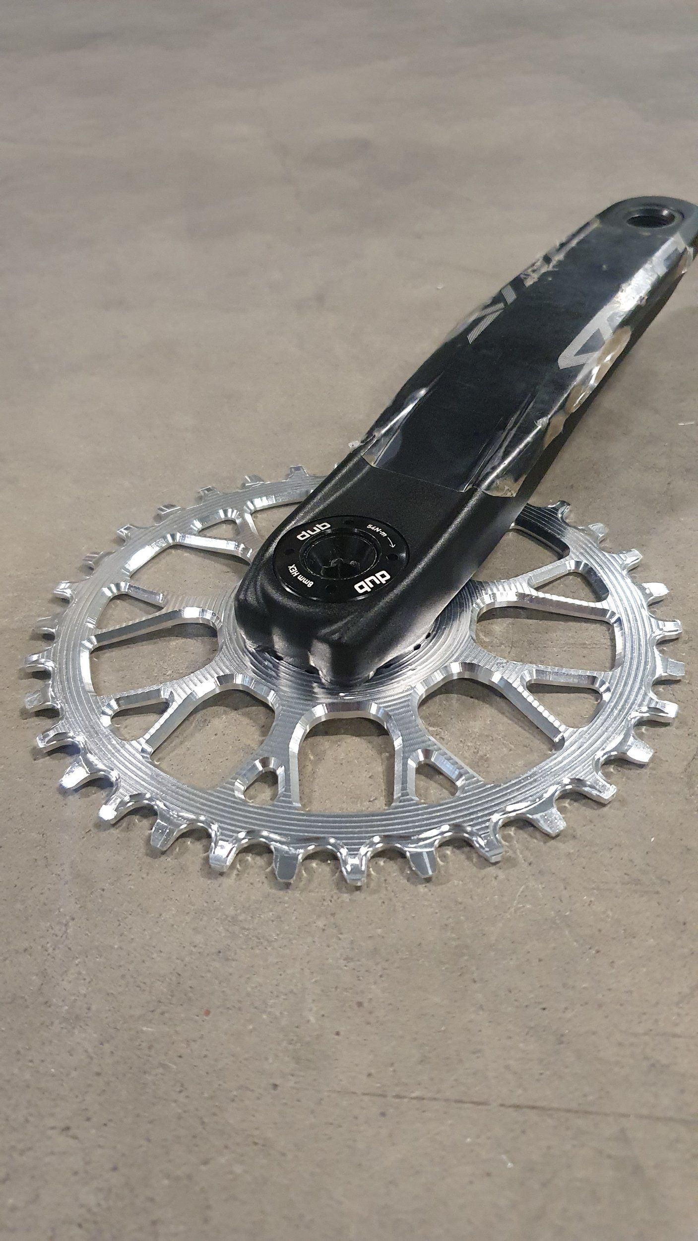

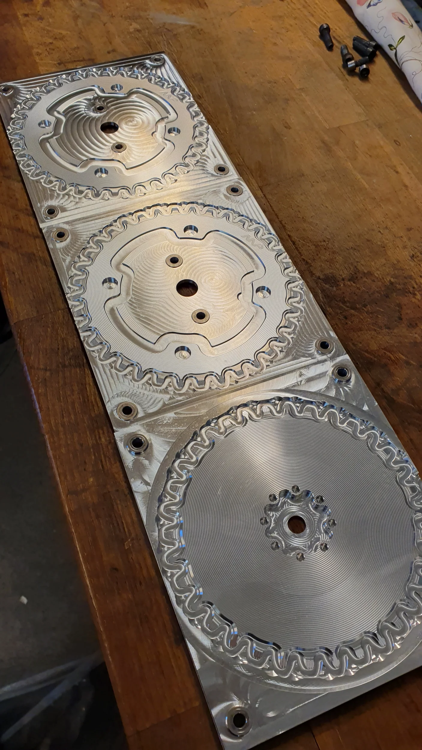

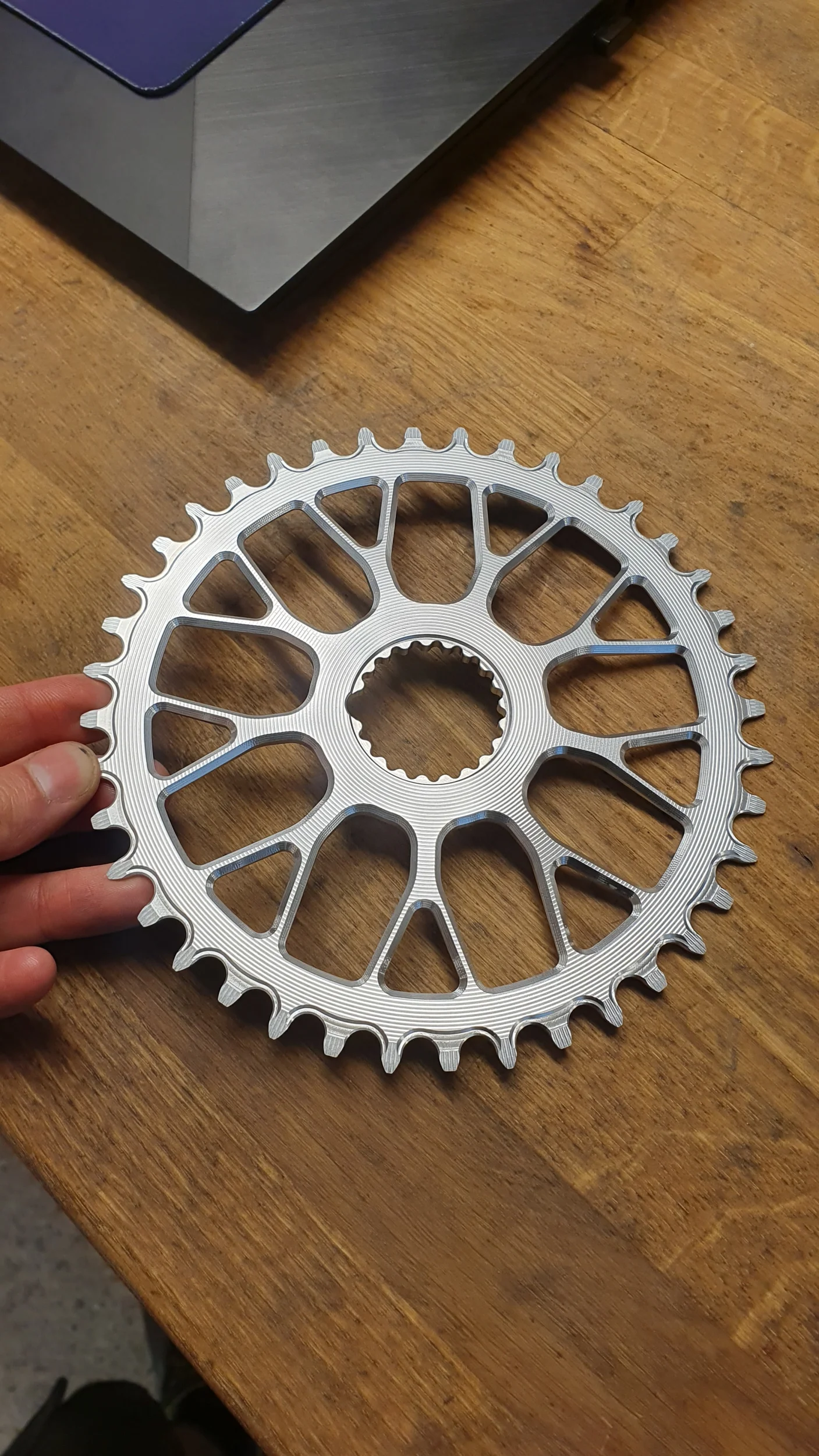

Nu ligger det material här till ca ~150 drev på golvet...
Än så länge har jag bara CAD-filer på BCD104 34T/36T/38T, samt en udda BCD76 32T.
Jag har för avsikt att sätta mig och skissa på SRAM/Shimano direct mount vad det lider...

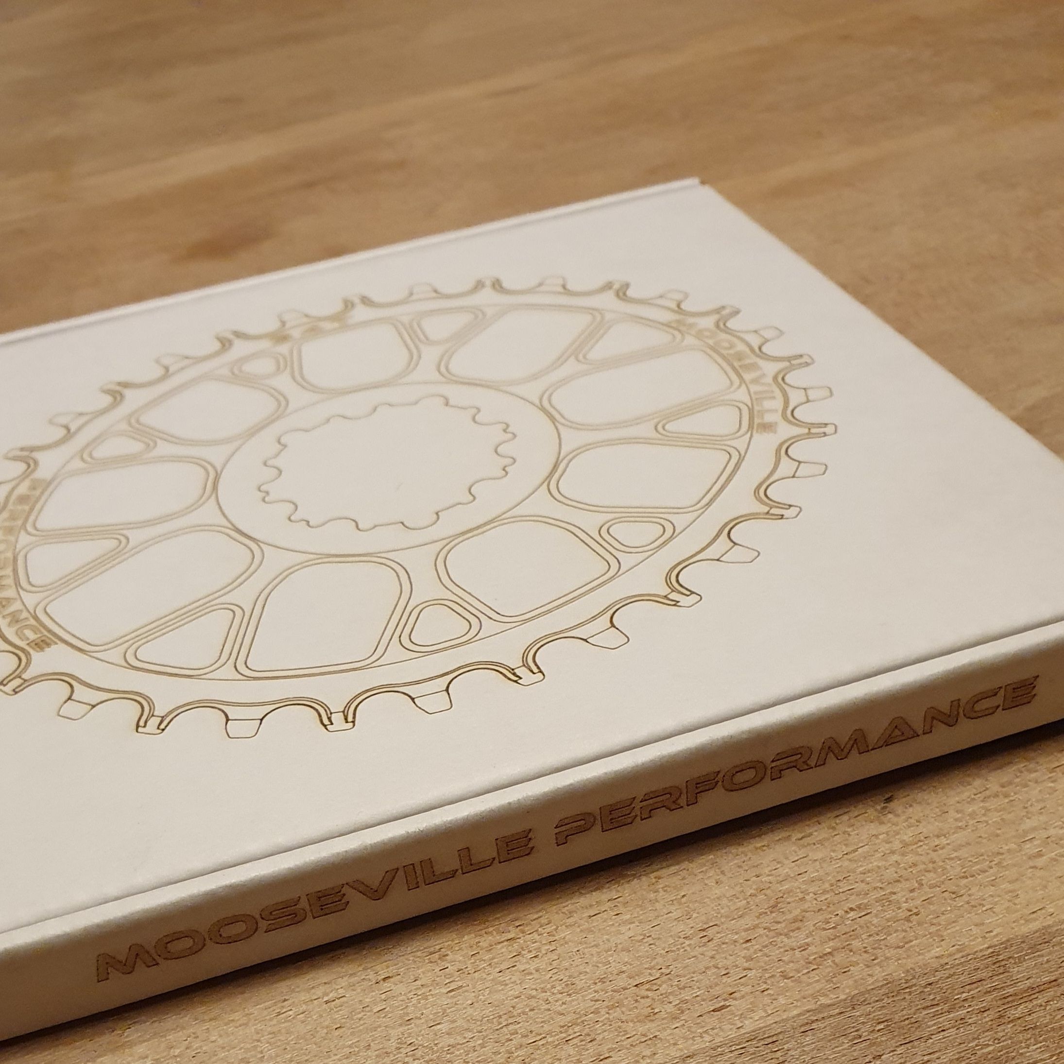

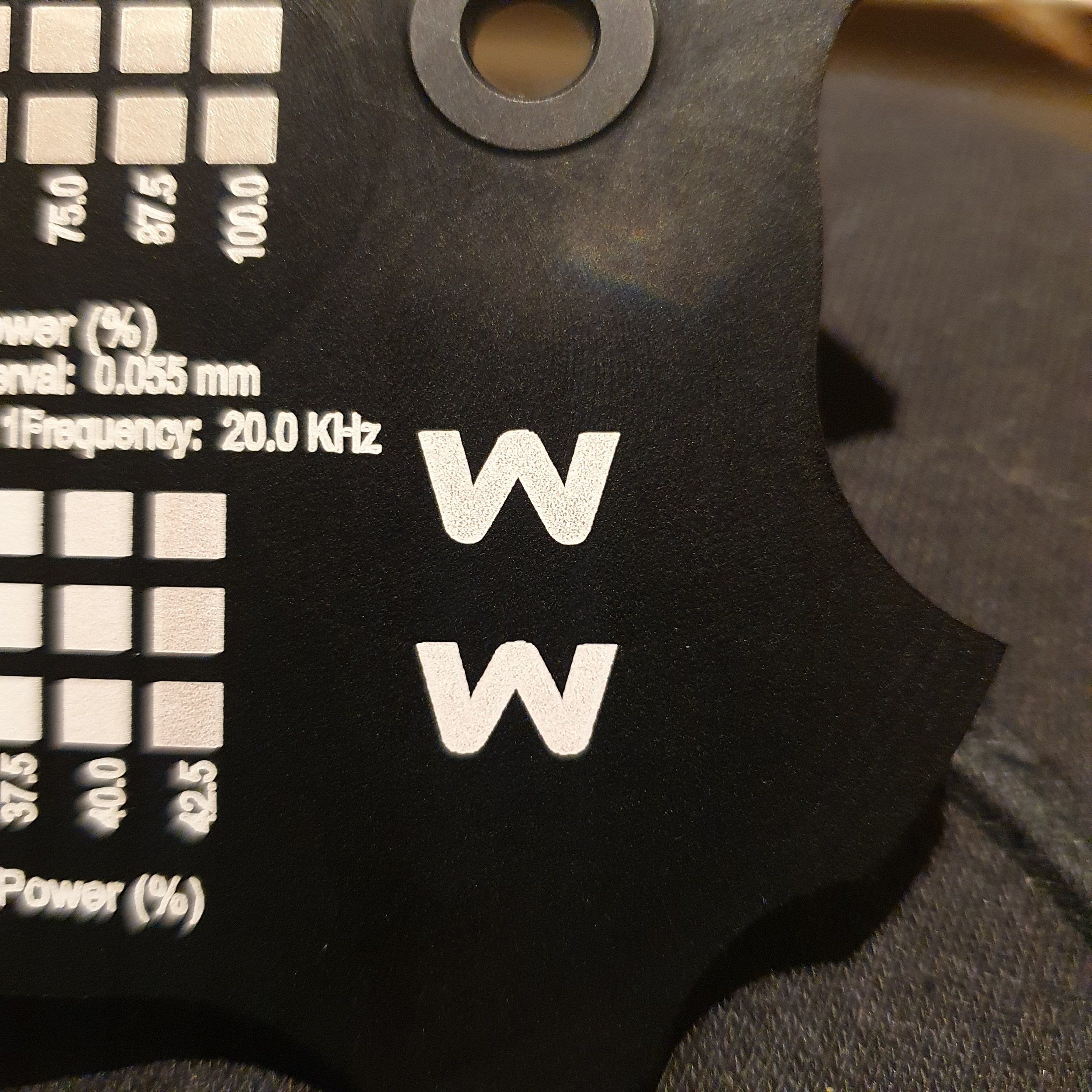

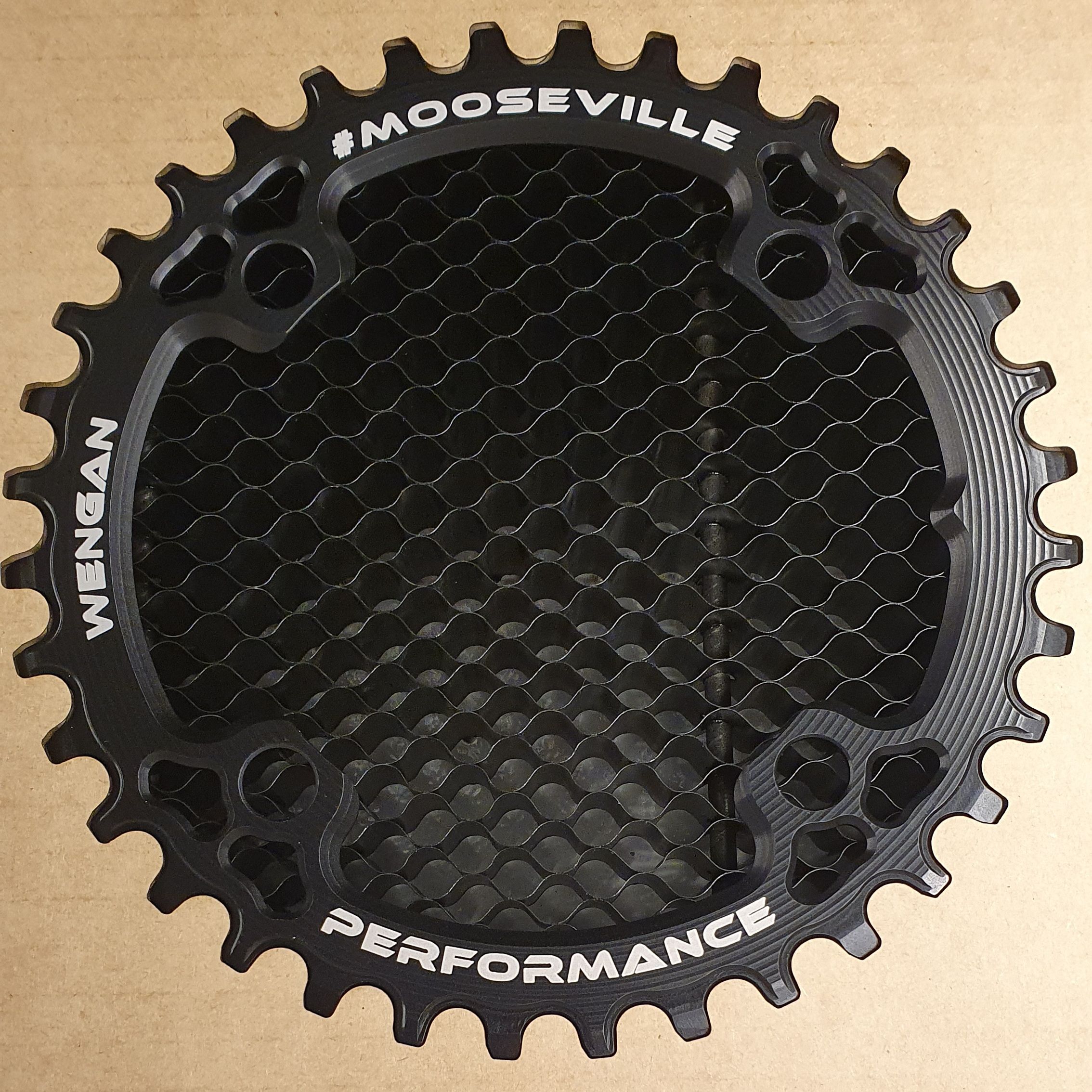

Idag lasergraverade jag min första batch drev. Tyckte genast det gav ett mer seriöst intryck.
Gillar det, och önskan om egen lasermaskin blev inte mindre!

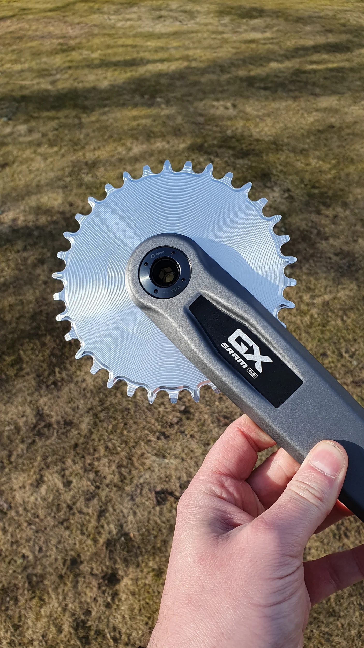

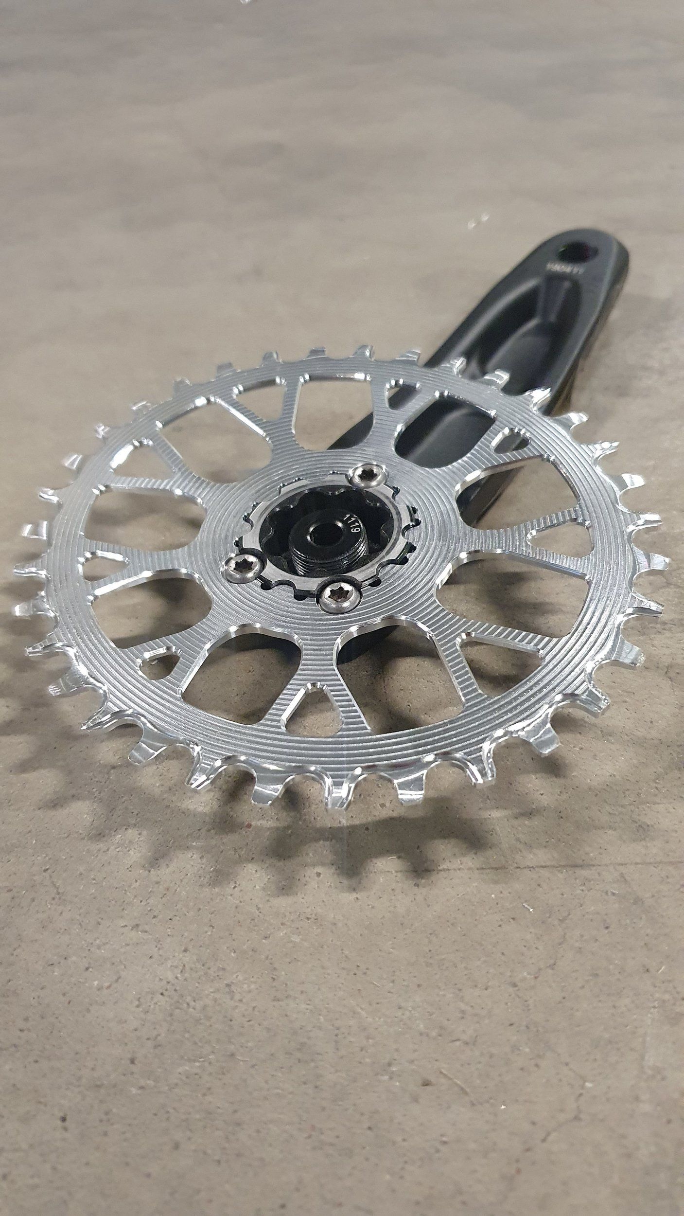

Ojojoj, hur ska du sälja sakerna? Egen webbshop?

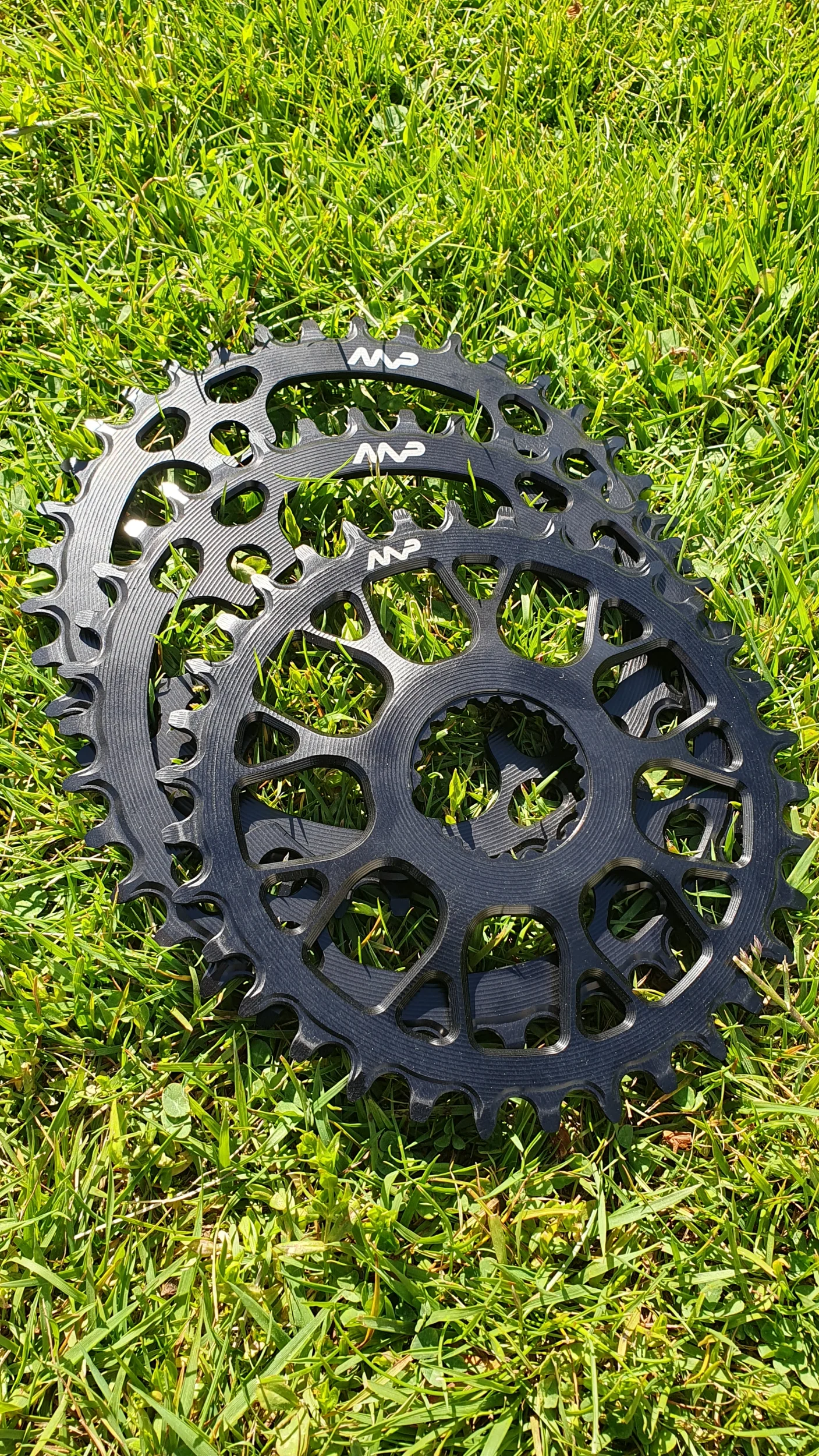

Eftersom tillången kommer vara begränsad och låga serier, så kommer jag nog till en början köra lite "on-demand".

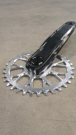

Tex nu har jag beställning på 34T Oval med SRAM 3-bolt enligt ovan bild.
Och då kanske jag gör något litet övertal ifall jag får samma fråga igen.

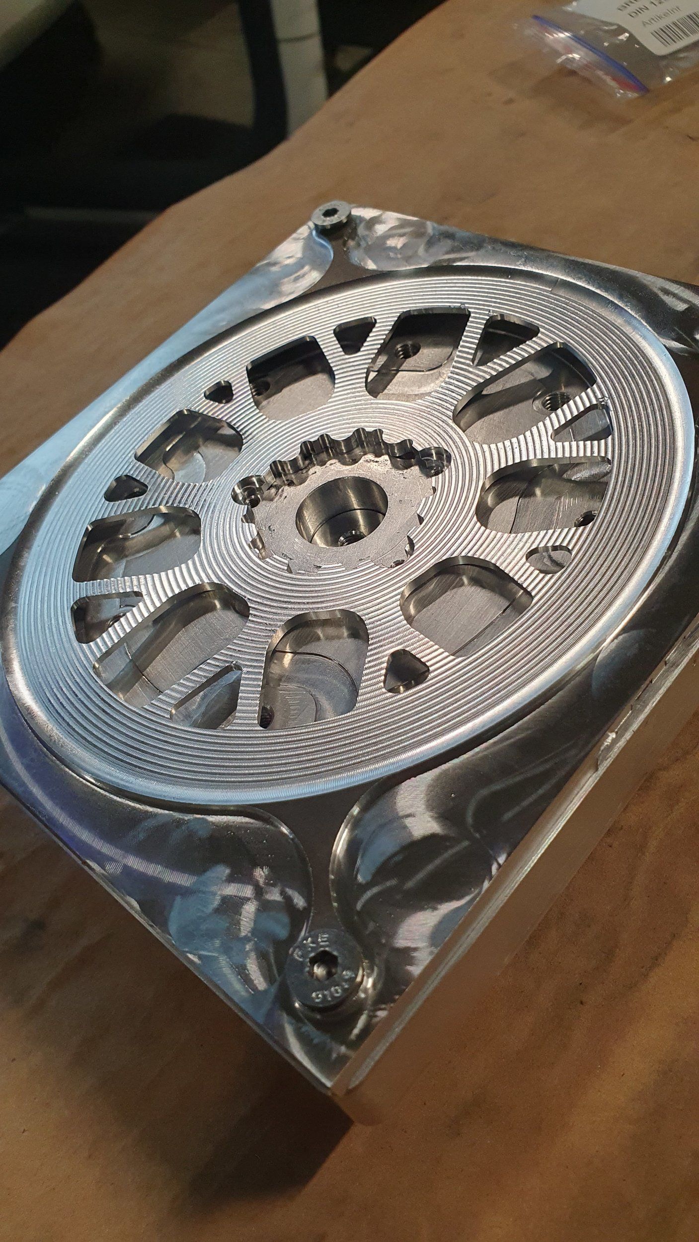

Men iom att jag är i utvecklingsfas, så kostar varje enskild modell massor av timmar i både CAD, men främst programmering i maskinen.
Jag hyr cnc-maskinen per timme, och efter arbetstid, så några större serier är inte aktuellt just nu eftersom jag inte har möjlighet att stå varje kväll och helg och köra. Det måste även passa, och inte störa normal verksamhet i verkstaden.
Det kanske inte var svar på din fråga egentligen, men jag marknadsför mig lite på instagram och facebook.
Får redan fler förfrågningar än jag hunnit tillgodose, så webbshop löser jag inte än.
Det kanske kommer.
Överväger att lägga in nån säljes-annons här på Happy också när jag har några extra av vissa sorter.

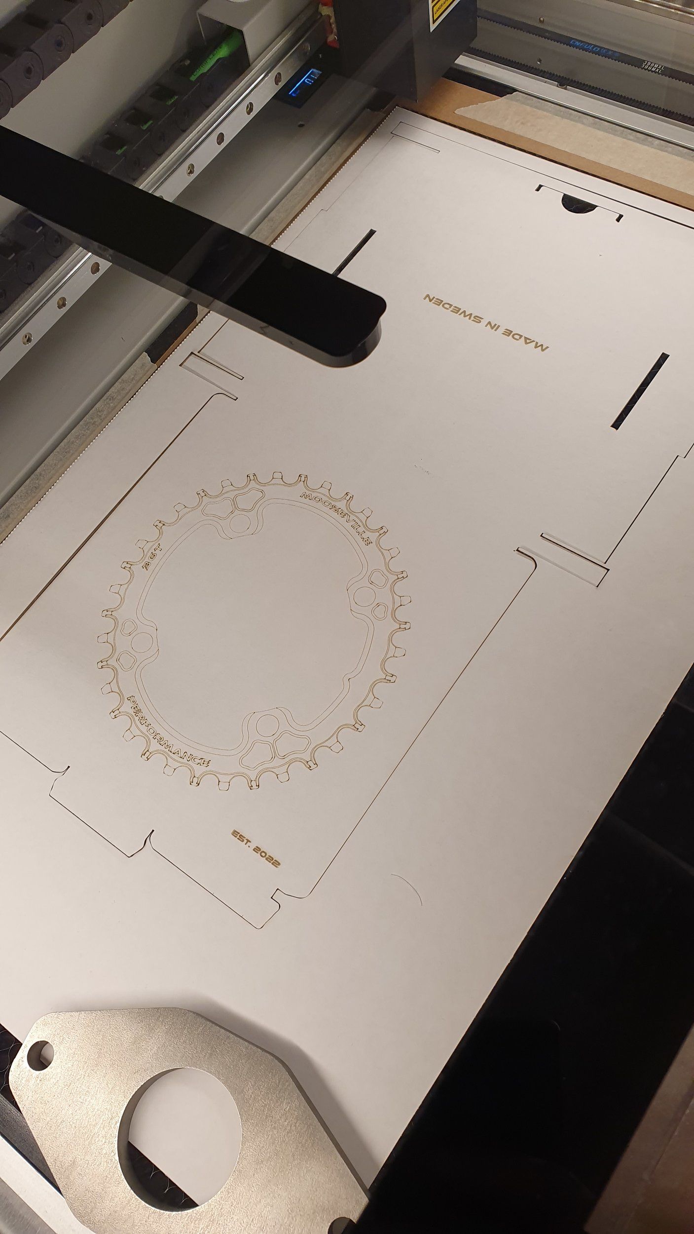

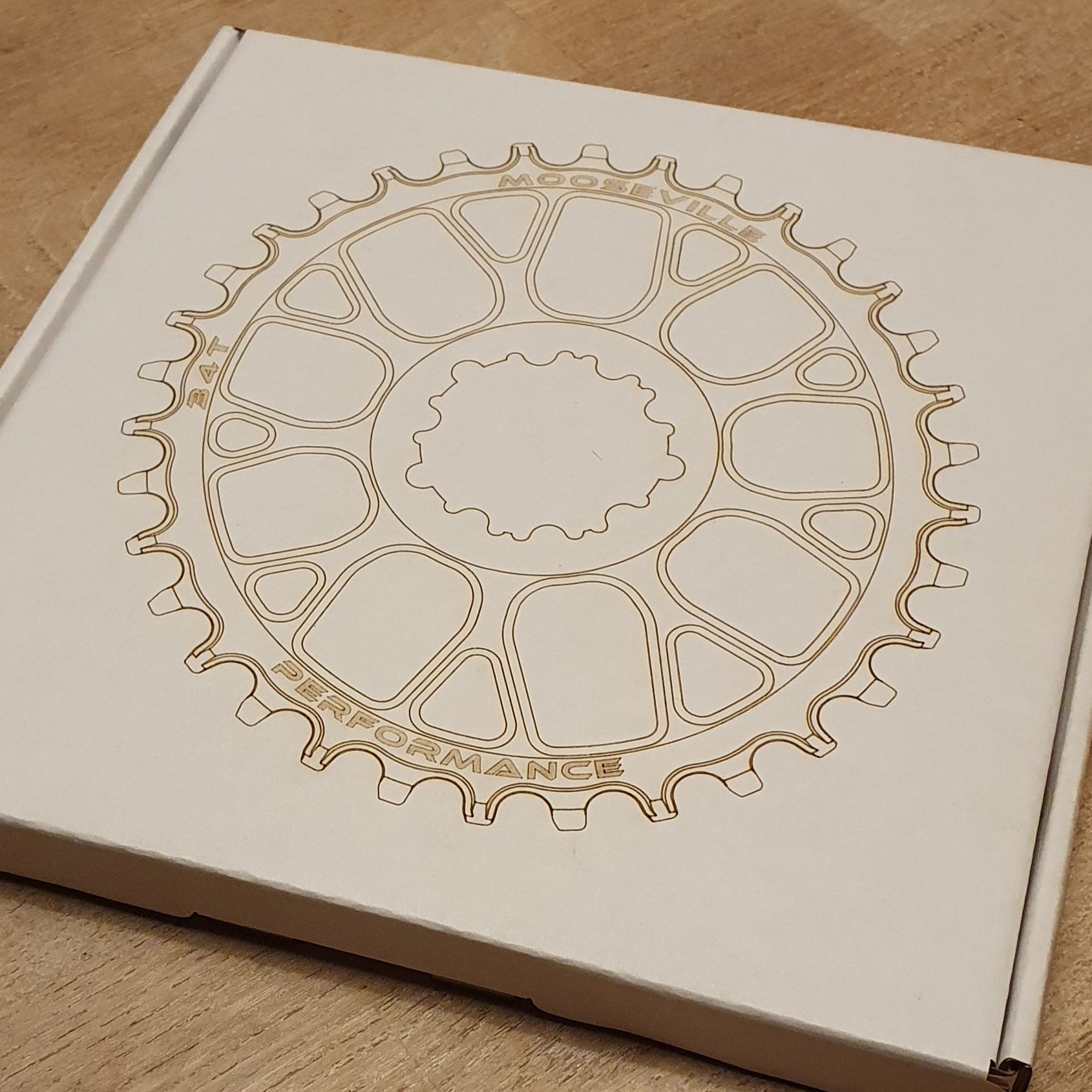

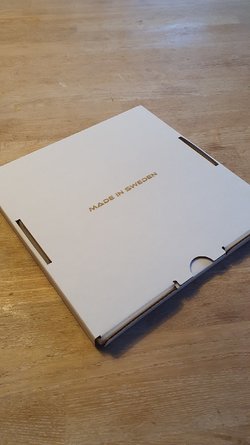

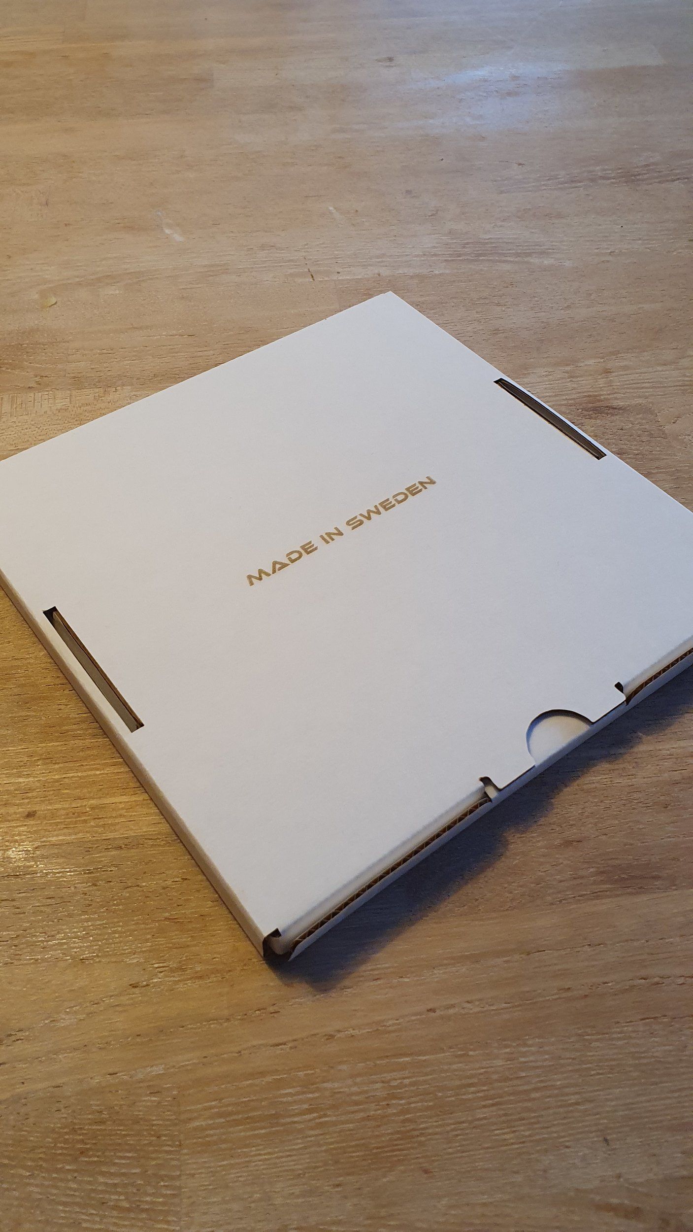

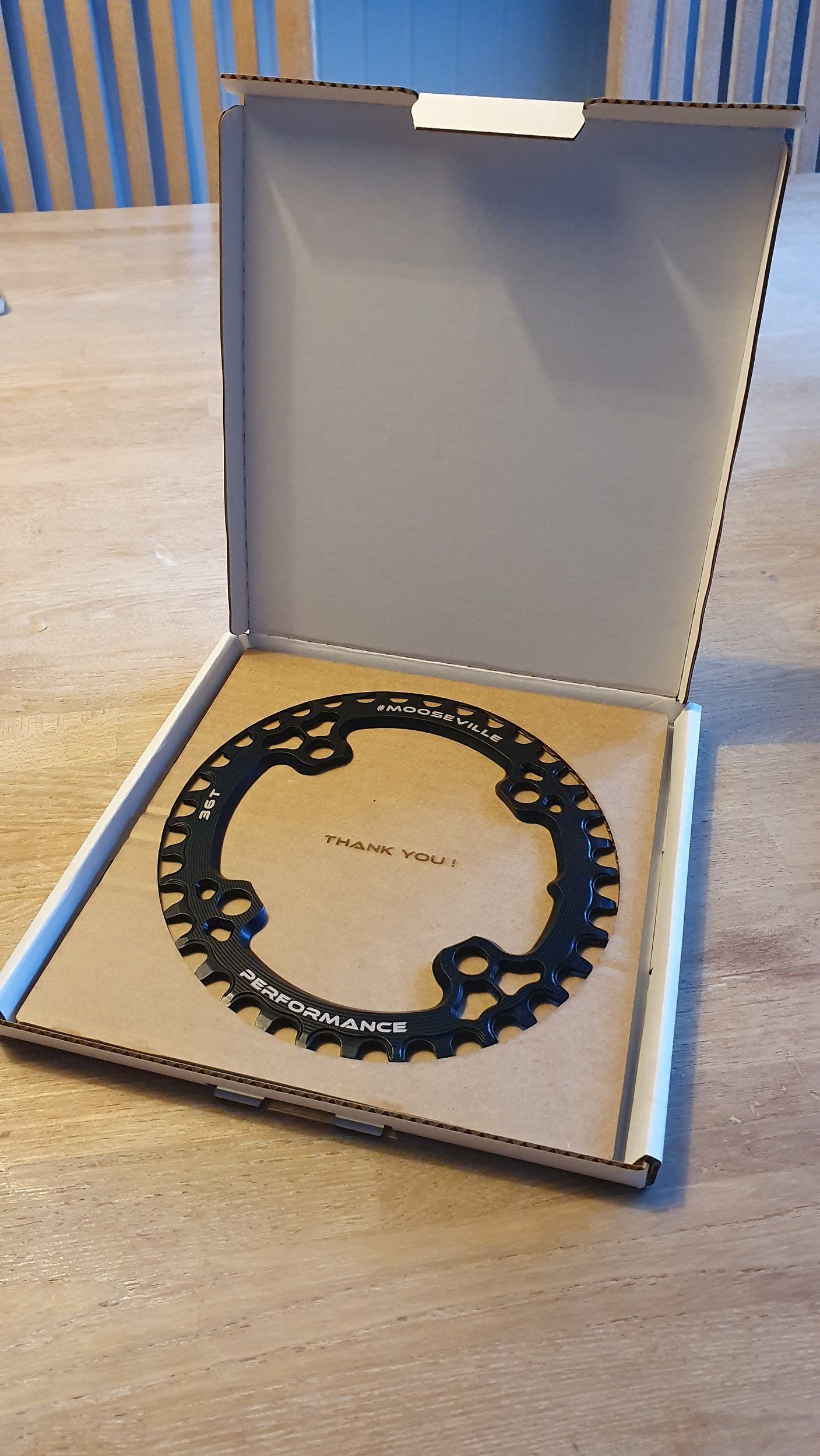

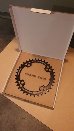

Det nya drevet behövde en såklart ett passande låda.
Hur lång tid tar det att göra en låda?
35min i lasern. 30-40min att vika för hand.
Lägg därtill CAD, programmering och provkörning i lasern.
Kommer jag kunna ta betalt för det? Kommer drevet funka bättre?
Nej.
Men jag har skapat ett upplevelse. Som jag vill ha det.

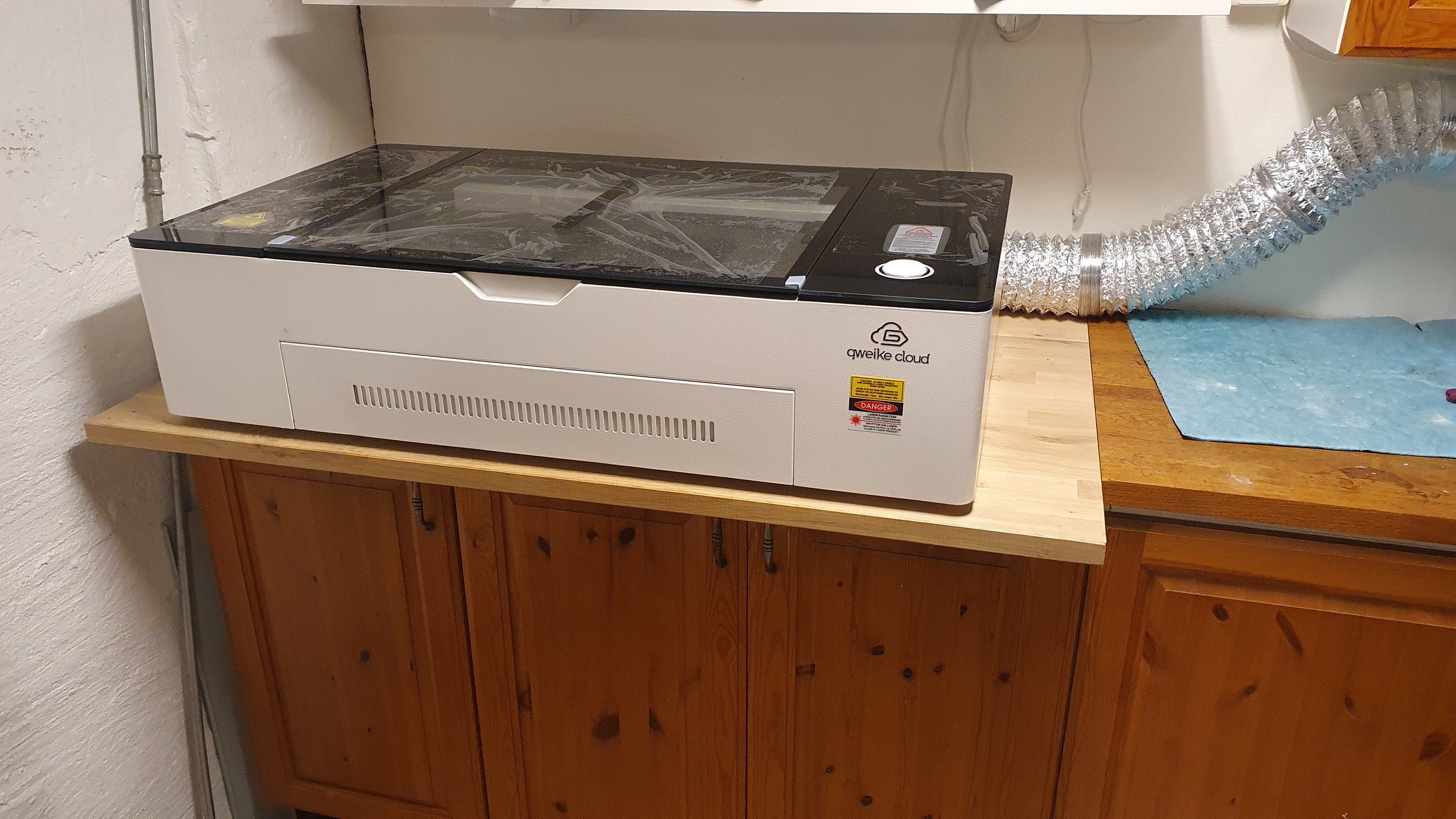

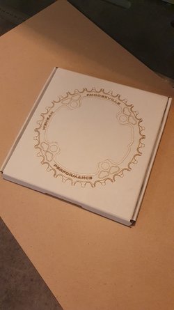

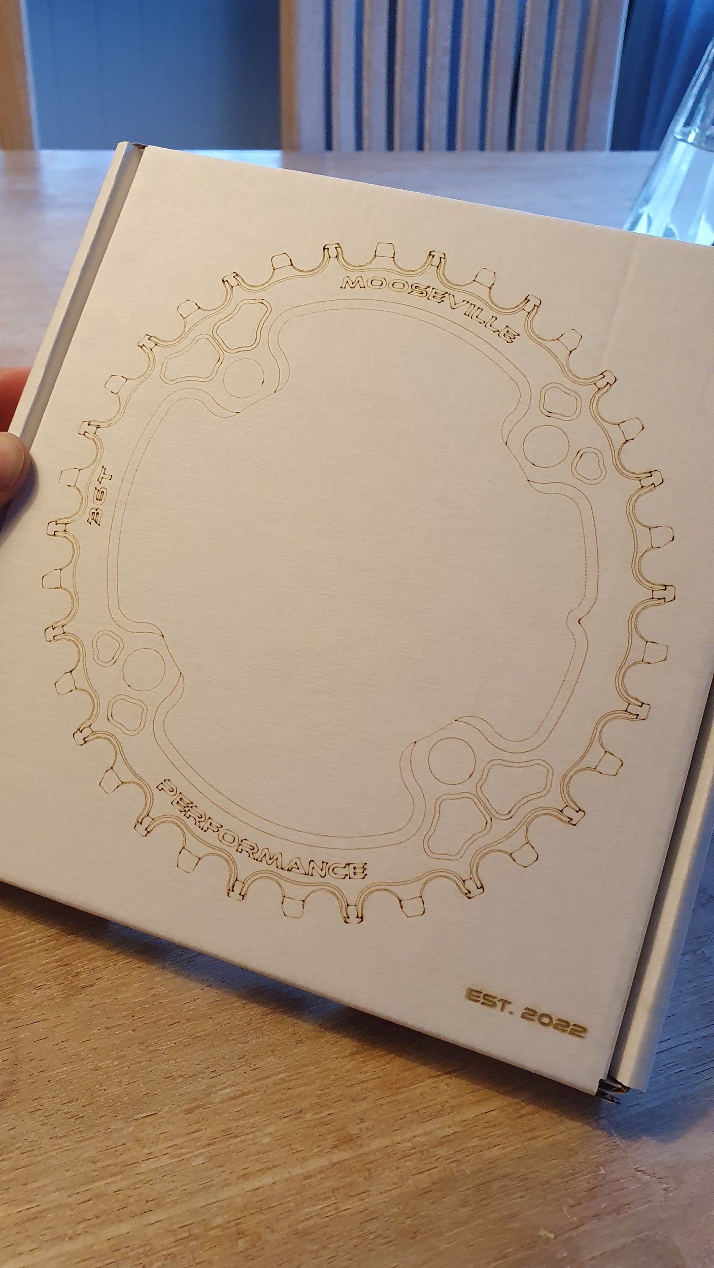

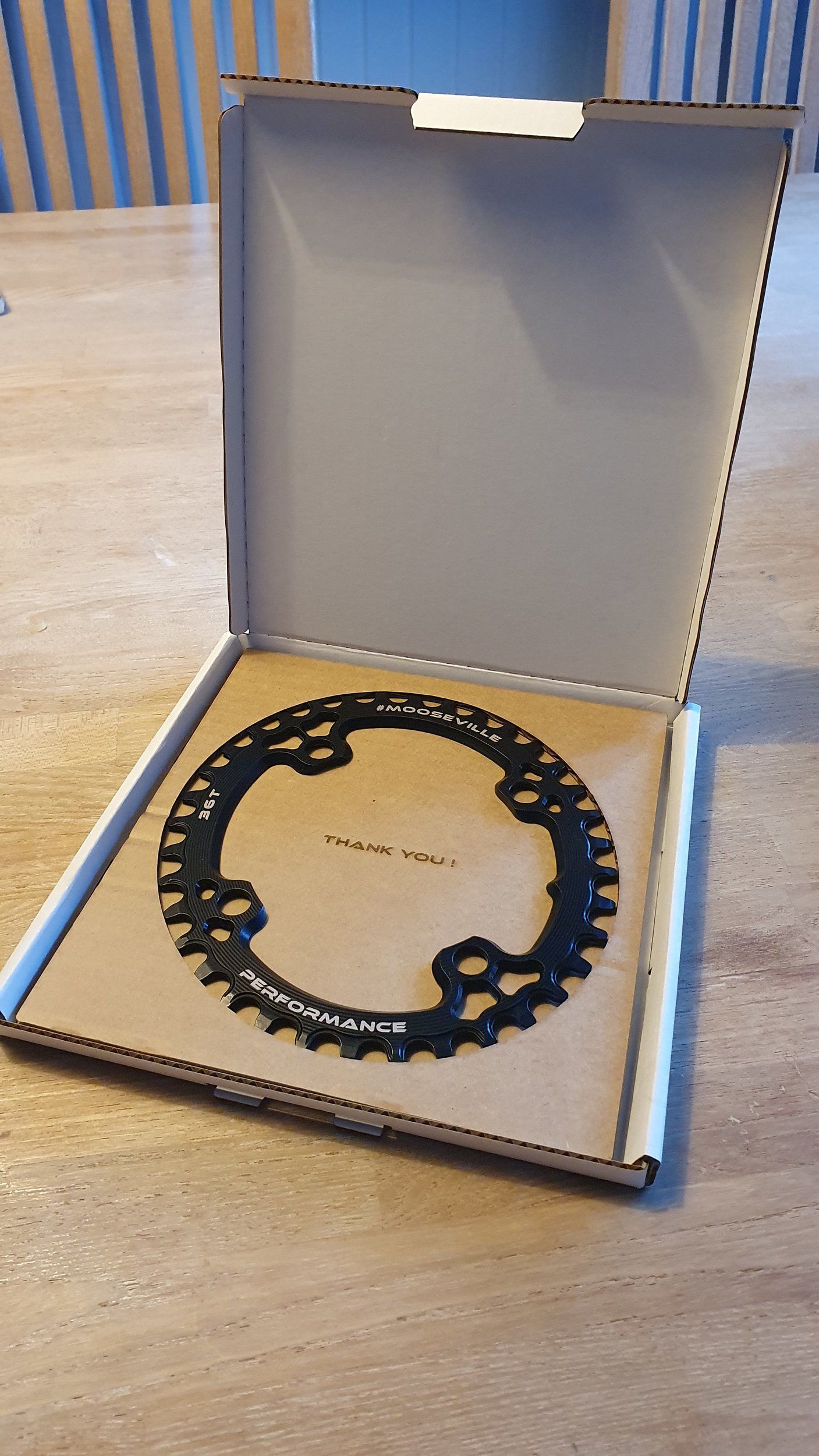

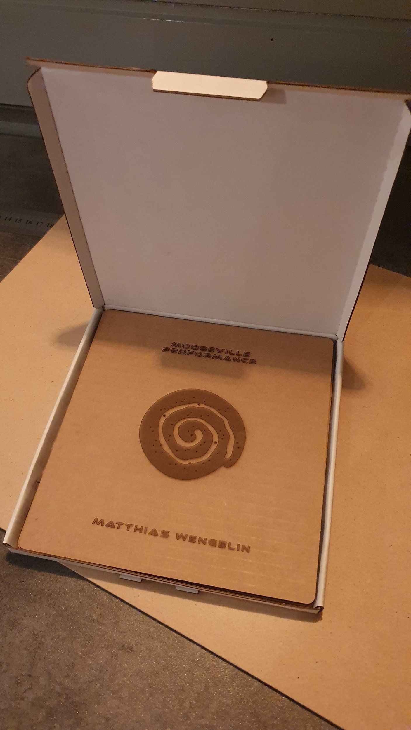

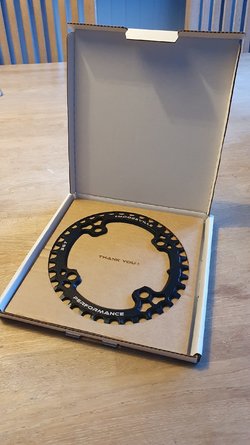

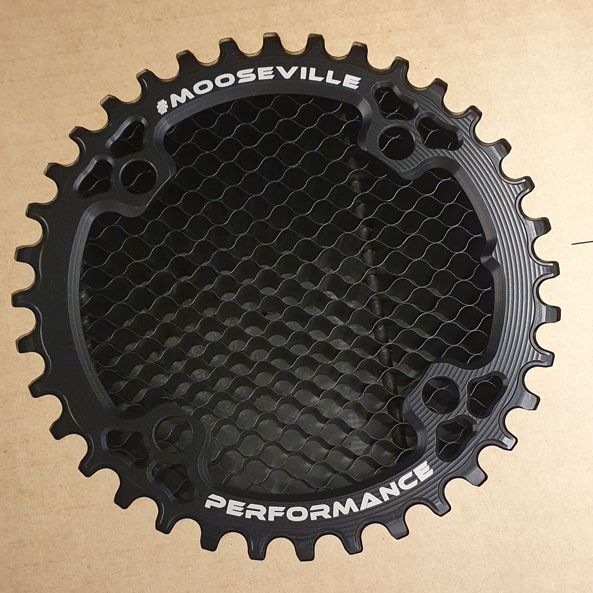

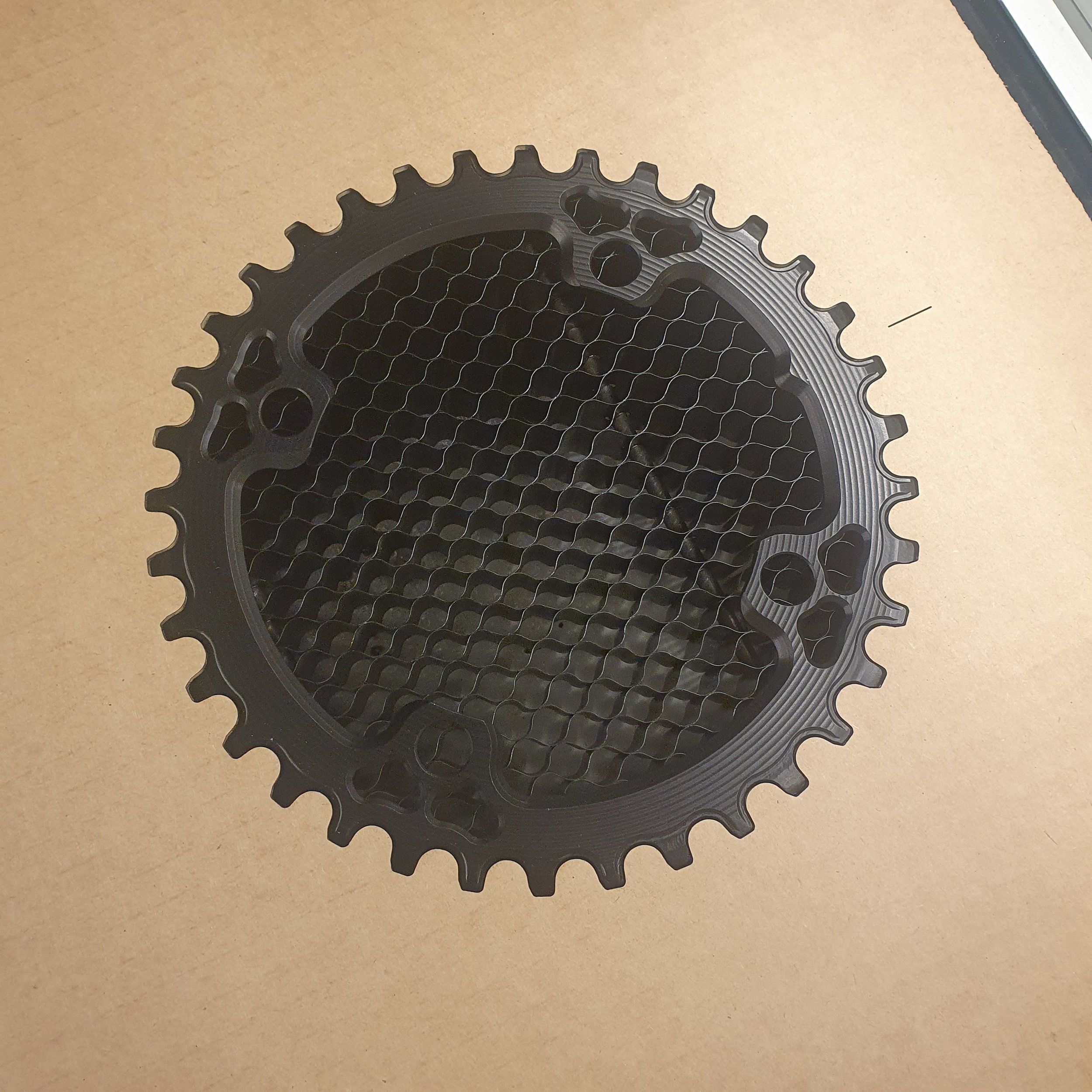

Nu har lasern fått arbeta lite på riktigt.
Äntligen. Det är nervöst när man är ny på det här med laser, men kan nog bli riktigt bra det här!20230227_203108.jpg
På bilden ser vi ett 36T Rund, med 104BCD som kommer få bekänna färg när en i MTB-Sverige-eliten ska provköra.
[Byggtråd] MoosevillePerformance - 36T Oval singelklinga

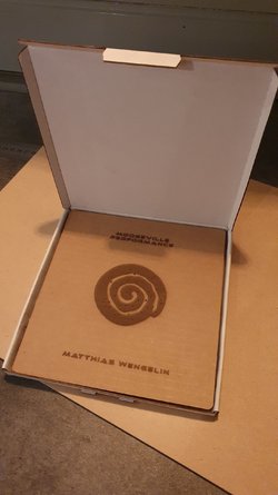

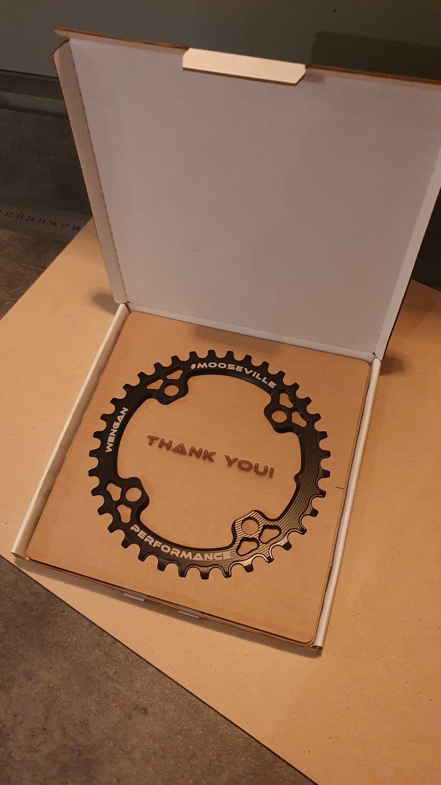

Förra bilden var dn teaser på vad som skulle komma.
Min första riktiga kartong, med tillhörande drev, har skickats norrut för att få bekänna färg med riktiga watt.
Matthias Wengelin ska plåga ett runt 36T, med 104bcd som passar hans wattmätare.
Jag önskar drevet lycka till.
Tack Matthias för förtroendet! ?

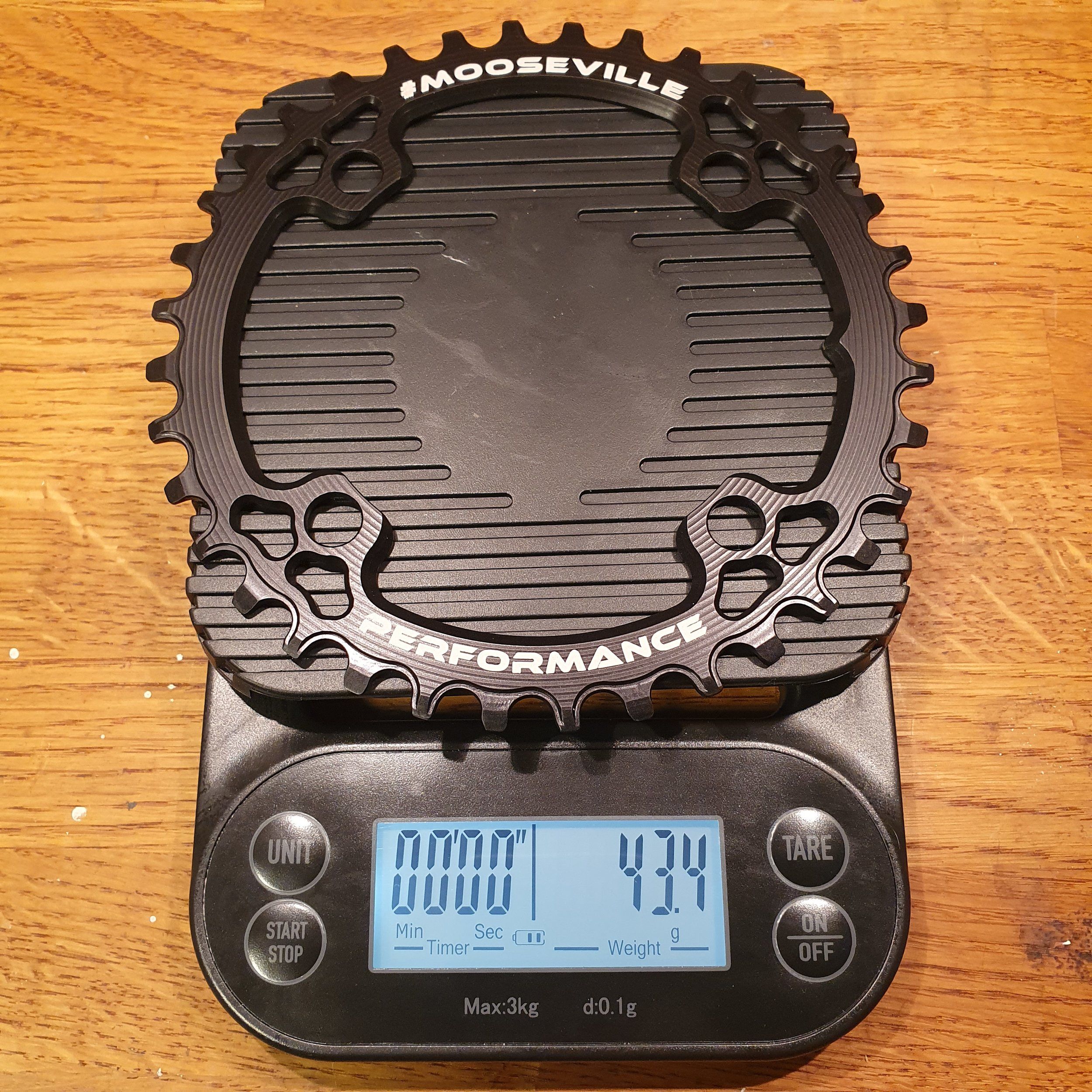

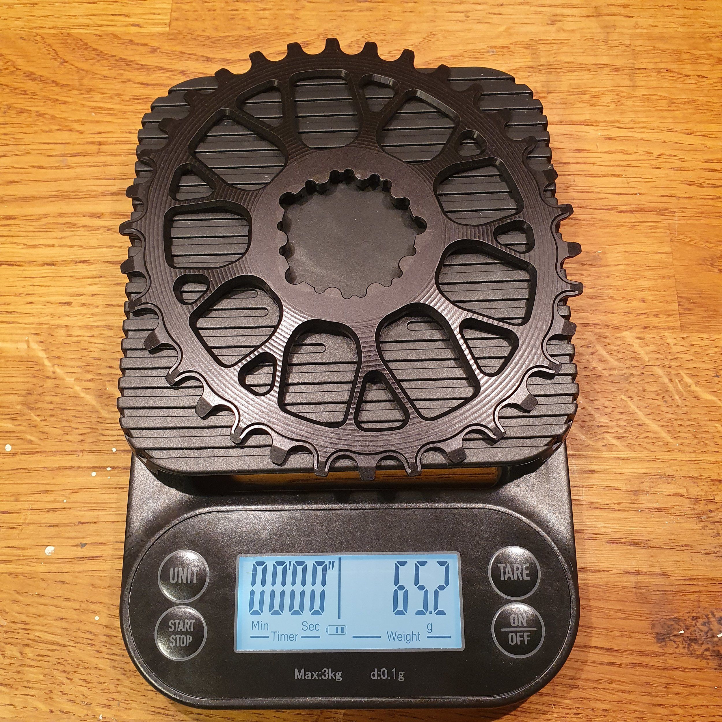

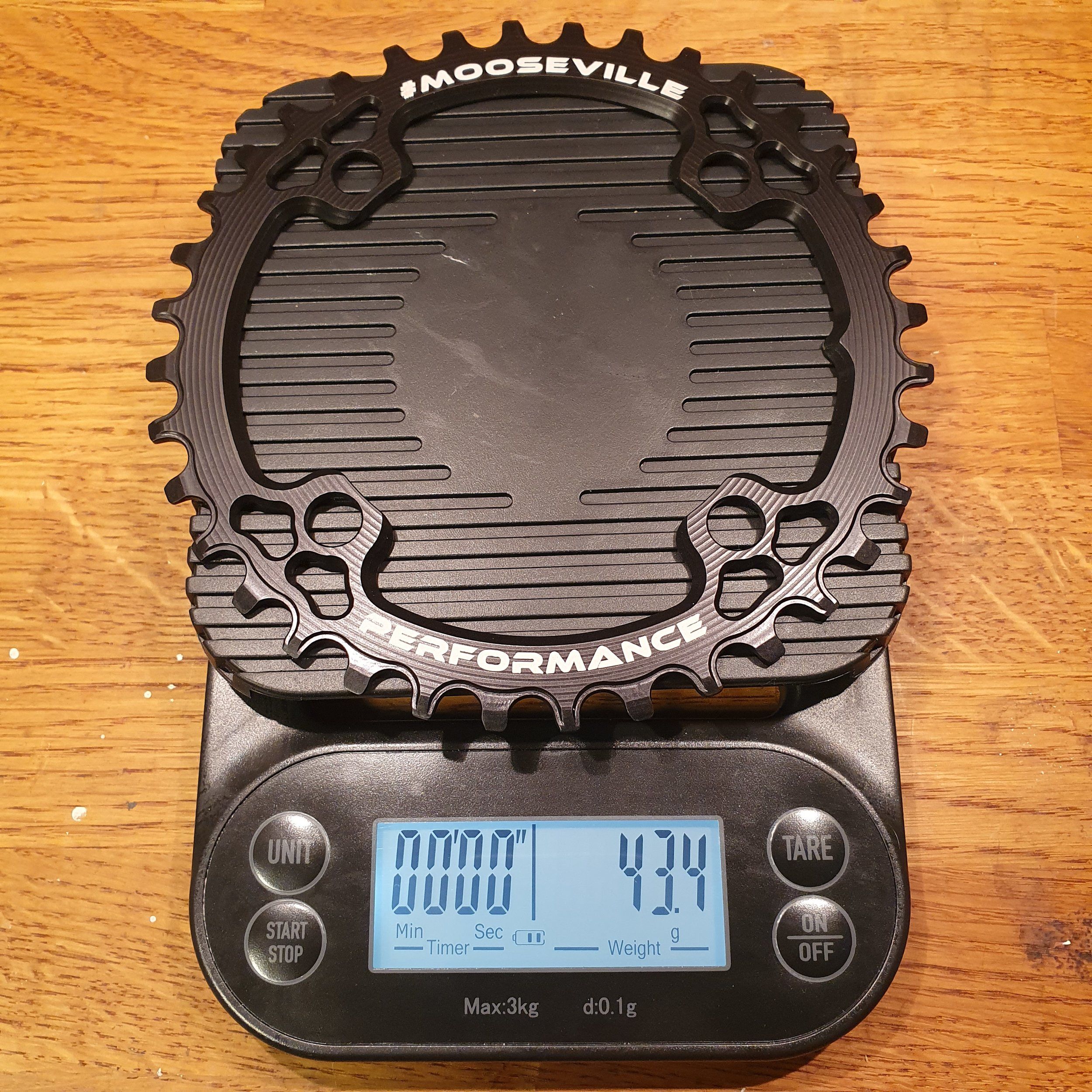

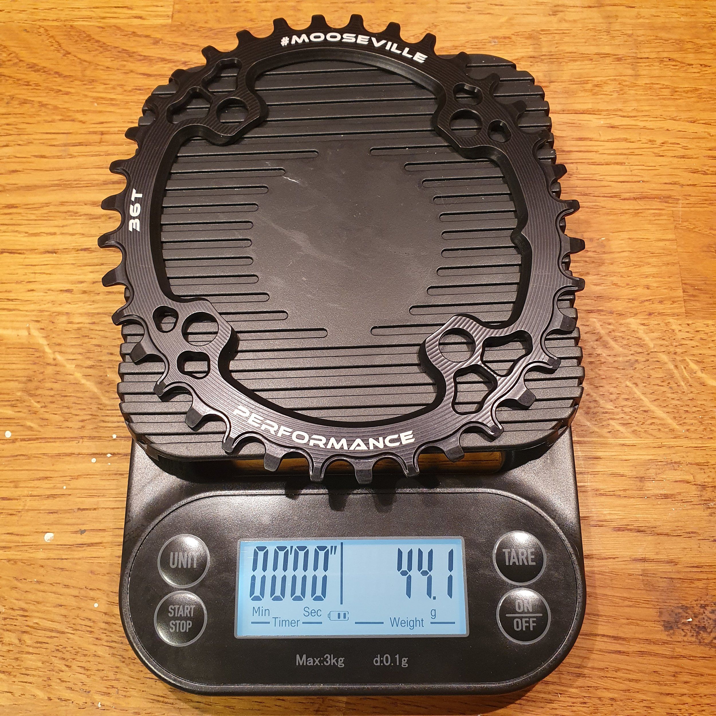

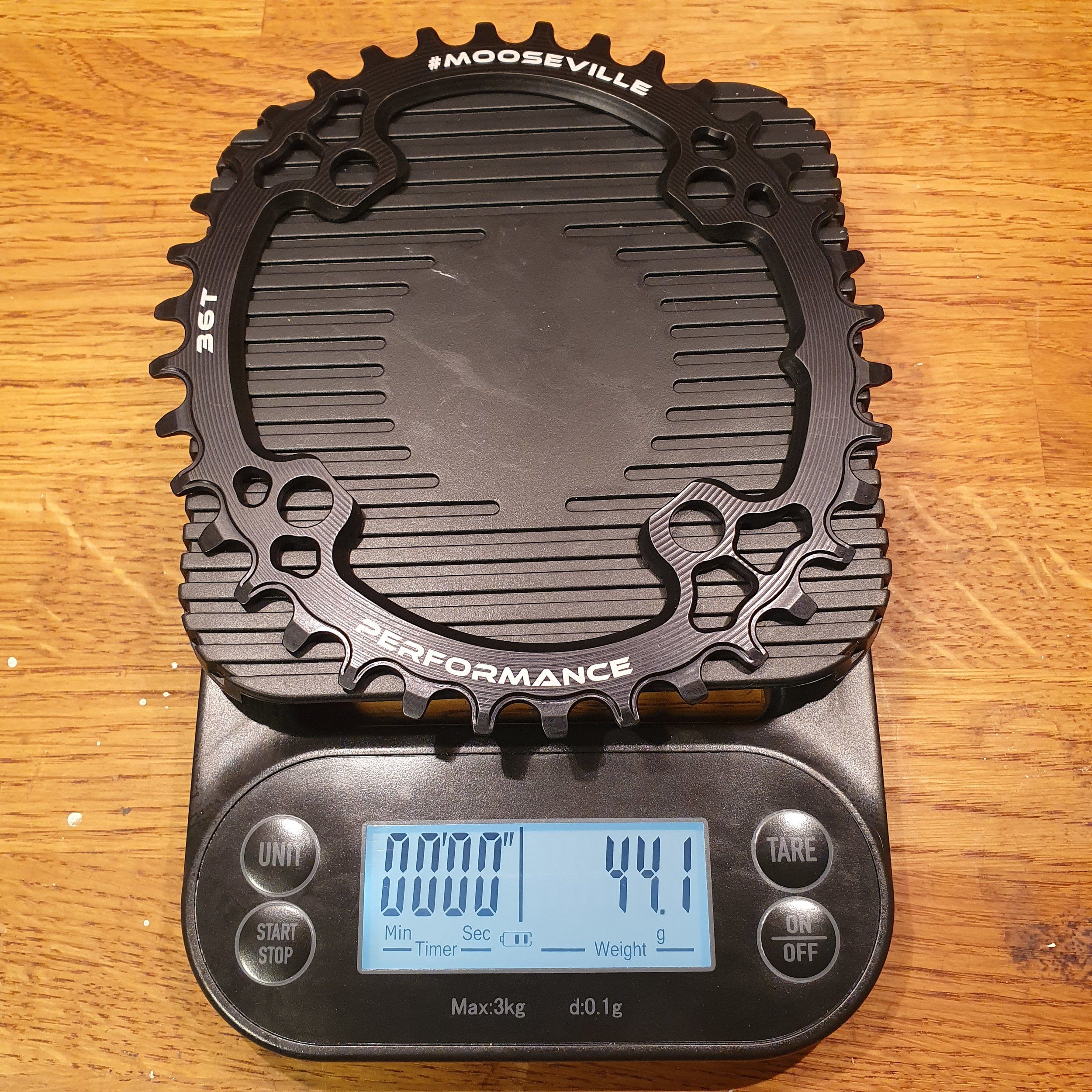

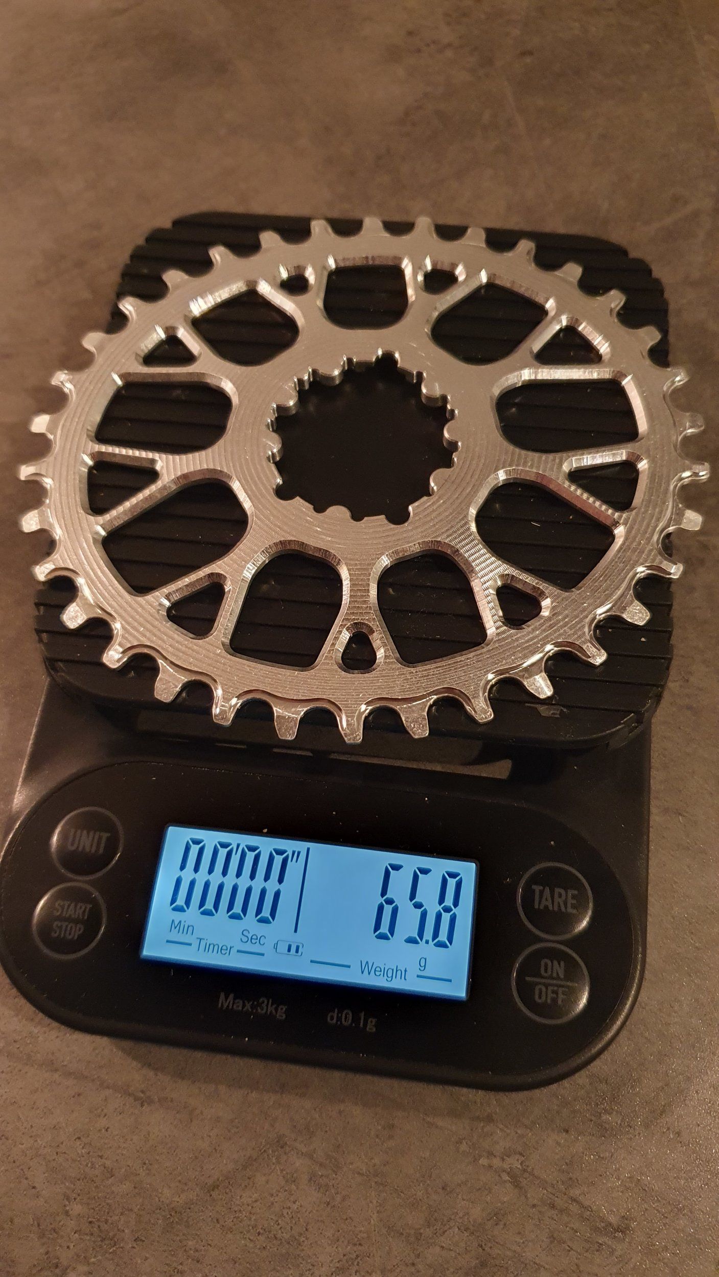

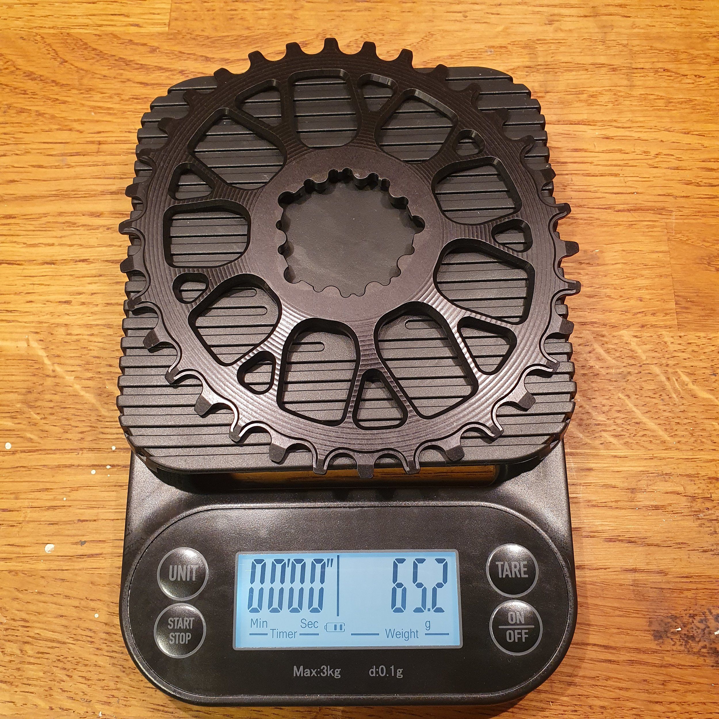

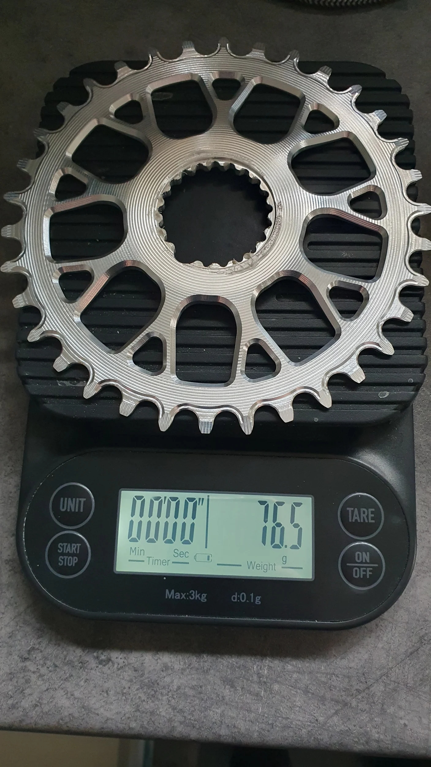

Jag får ofta frågor kring vikt på mina drev.
På bilderna ser vi 36T Rund versus Oval för 104BCD, samt 34T Oval för SRAM 3-bult med 3mm offset.
    1.2 MB · Besök: 60
    1.3 MB · Besök: 64
    1.3 MB · Besök: 64
Tack ?
Nja, mig veterligen finns det ingen vinning att byta från aluminium 7075 på stora drev.
Titan är starkt, men rostfritt är ganska vekt i relation till sin vikt om man inte tittar på extrema rostfria (eller roströga) stål såsom SS2387 tex som man använder inom vattenkraften.
Det vanliga S2333 som är handels-rostfritt är ganska bräckligt.
Både titan och vanligt rostfritt är tyngre och mångt besvärligare/långsammare att bearbeta.
Titan är snyggt eloxerat, det är ett plus.
Rostfritts fördel är just korrisionsmotstånd, inte styrka, vilket ett aluminiumdrev som är anodiserat också har tillräckligt.
Jämförelsevis i skärhastighet så kör jag 500mm/min med hårdmetallfräsar, eller 1000-1500mm/min med vändskärsfräsar i aluminium.
Rostfritt ligger kring 80-120mm/min.
Titan ännu långsammare.
Tittar vi på premiumkassetter såsom XTR som har titan i de minsta dreven handlar det om slitage.
Ett stort drev har inte samma påfrestningar, och klarar vara i ett "sämre" material.
Så tex XTR har aluminum på de största, stål på de i mitten, och titan på de minsta.
Medans Garbaruk fräser hela kassetten utom sista stora i stål, men nyttjar styrkan och fräser ur de såpass att det blir lätt, men stora klingan är fortfarande aluminum.
Mindre än 24T skulle jag nog gjort i stål utan närmare beräkningar.
För att inflika lite, aluminium/titan handlar om slitage. Små drev/klingor i alu skall man undvika. Större så håller de länge, speciellt 7075 och anodiserade. Dessa större klingor med typ 30T uppåt är ofta inte den svaga länken i drivlinan utan dreven bak.
Med fördel titan bak i de mindre som Shimano gjort med sina XTR. Både ur slitage och korrosionhänseende.
Samt icke att förglömma tjockleken på dreven bak jämfört med fram.
Så rätt tänkt där.
