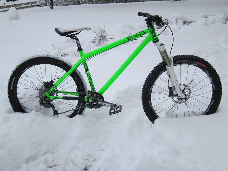

Simsalabim så var den klar :)
Det började med att jag var lite trött på min helstela Inbred som användes bara för att släpa på barnkärran eller cykla bort till affären för att småhandla. Sen fick jag plötsligt en gaffel över när jag uppgraderade min FS. Och till sist läste jag för många inlägg om hur kul det är att cykla HT, bl.a. på fina Meta HT från Commencal. Det var droppen, jag skulle också ha en rolig HT!
Det blev en del webrunk för att hitta en ram som skulle passa min plånbok, mina gamla delar och vissa idéer jag har om dagens trend om geometri. Jag landade på Surgen som var på rea på CRC. Det blev en Large trots mina 175cm för att få en längre Reach kring 420mm.
Här kommer siffror för dom som gillar det! ;)
- sadelrör 432mm (kort för en Large)
- kedjestag 411mm (kort)
- WB på 1116mm med 150mm gaffel (nästan lång)
- HA på 66,5º, dvs 68º med 25%SAG (åt XC svetto hållet nästan...)
- SA på 73º (spelar ingen roll när sadeln sitter i botten)
- BB drop på 20mm (10 till hade varit önskvärt)
Att ramen är i stål ser jag som ett plus, iaf för kewlfaktorn! Neongrönfärgen är grym, mycket bättre i verkligheten än på bild.
En styrstam och ett par pedaler handlades också, resten av delarna kom från Inbreden och från min "skrot"låda.
Jag har provcyklat lite och det känns bra! Det är en rolig cykel men man blir trött av att ståtrampa. Det behövs knappt nåt ryck i styret för att hamna på bakhjulet :)

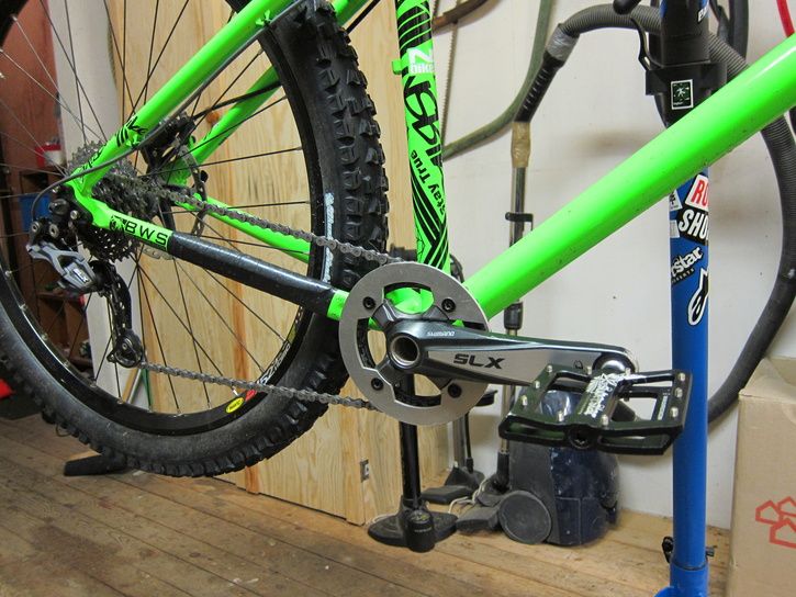

Det blev snabbt uppenbart att det saknades en kedjestyrare, jag har nyss bytt till N/W drev och kortat kedjan så mycket som möjligt men jag tror att det behövs mer, speciellt med tanke på att bakväxeln inte är av shadow-typen...
Vi får se vad det blir på den fronten! Så här ser det ut nu iaf

:) Den blev mycket roligare tack vare kedjestyraren!
Silent Guide är riktig tyst! Jag trodde först att det var lite marketing bull shit, men det är verkligen det.

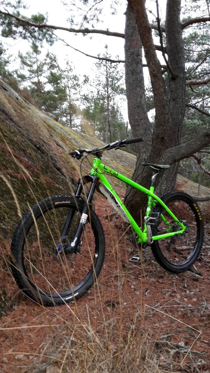

Hojen har nu uppdateras med en -2º angleset från Works Component och provkördes idag i Flottsbro där det var riktig fint, både soligt och fint underlag. Det gick riktig bra både uppför och nedför! Jag hade lite ångest efter att ha beställt styrlagret utan att ha ens provcyklat cykeln... Men jag kan tydligen lita på min magkänsla! :)
HT är kul, man blir ändå påmind då och då att det är ingen slag bak...

det är en Silent guide från Straitline. Väldigt tyst! Man känner lite drag när man trampar bakåt, andra hålet går fint, eller jag har inte känt nån skillnad iaf...

ursäkta om jag var för direkt i min uttalande och skrämde kissekatten! ;)
Kedjan löper ju på en plastkloss, det blir automatisk lite friktion, eller hur?
[byggtråd] NS Bikes Surge EVO
Vissa saker vill man helt enkelt inte veta.
Jo, lite friktion blir det såklart. Jag bytte nyligen rulle till min Gammut-styrare, den gamla hade lagren rostat ihop på. Jag kan inte påstå att jag märkte någon direkt skillnad efter bytet trots att kedjan förut alltså gled över den stela rullen.
