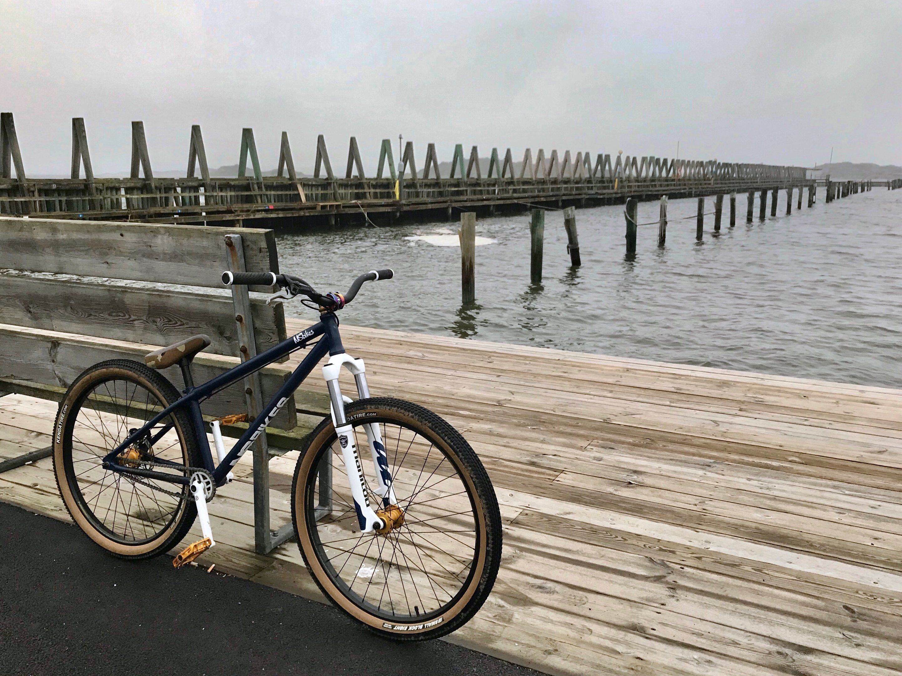

Parallellt med dessa tankar inköptes en beggad NS Metropolis för kortare rundor, detta fick mig att läsa in mig med på NS Bikes.
