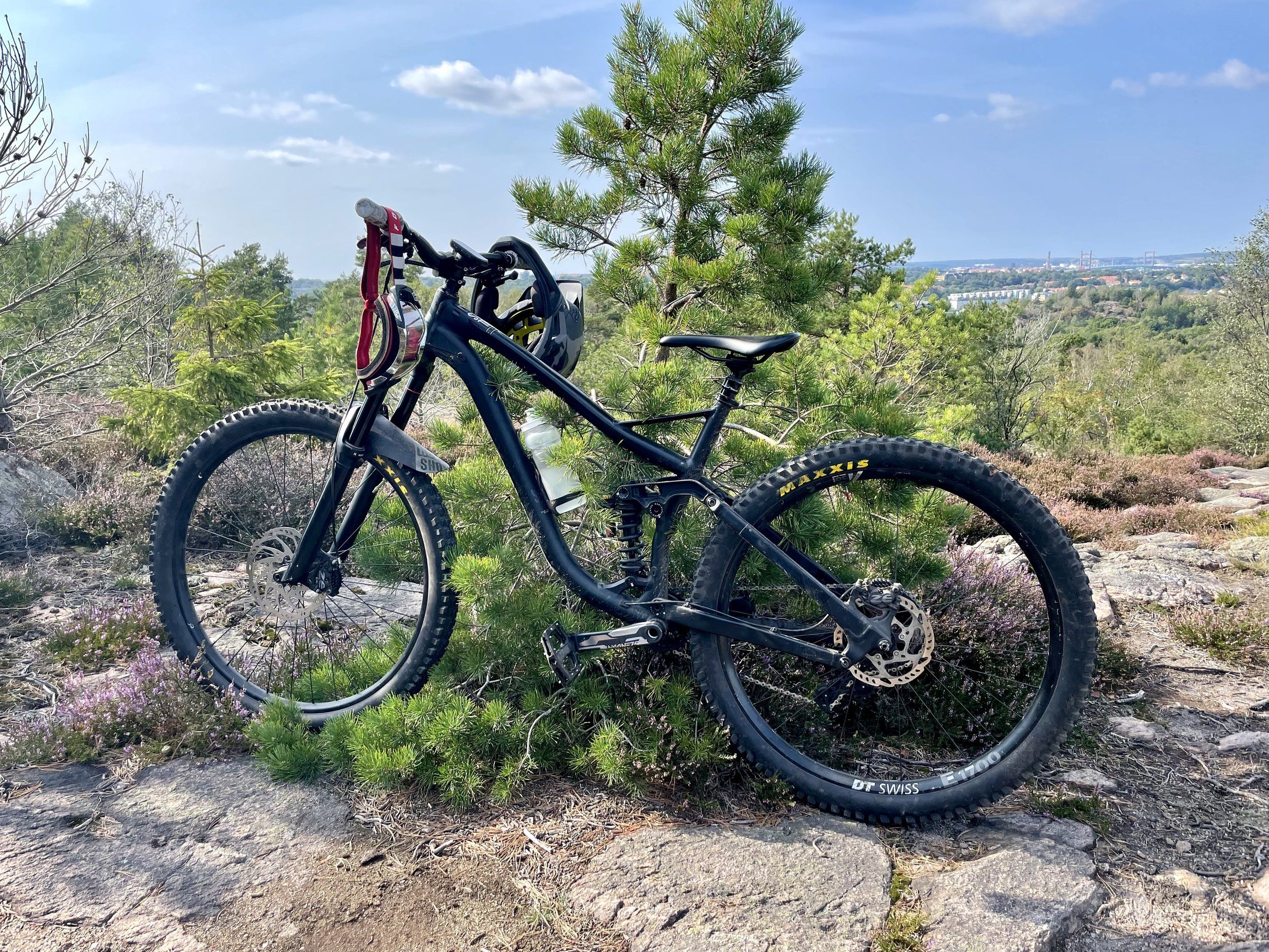

En liten uppdatering till. Har nu kört 90 mil totalt.
Gnällde ju lite i början på att det var svårt att lyfta fronten. Gick från 30% sag fram till 20% fram vilket underlättade men ville fortfarande ha mer popp. Bytte därför från 140mm fram till 150mm (nya Debonair) samt från 40mm stam till 33mm stam. Nu jäklar funkar hojen kanon vid dropp och är mer kvickstyrd. Märker ingen skillnad vid klättring heller, behöver sällan ligga på styret.
Har även satt på DHR2 29” x 2.4” bak vilket passar utan några som helst bekymmer. Mycket mer förutsägbart grepp än 2.3” DHF som jag hade innan.
Är fortsatt toknöjd med hojen och har ingenting att gnälla på nu. Ju fortare jag kör ju stabilare känns hojen. Har inte upplevt några som helst kvalitetsbrister heller vilket är gött. Är det något jag skulle vilja testa så är det 140mm coil bak istället för 130mm luftdämp, vete 17 om jag orkar mecka med det däremot, tycker bakänden söker sig väldigt bra som den är.

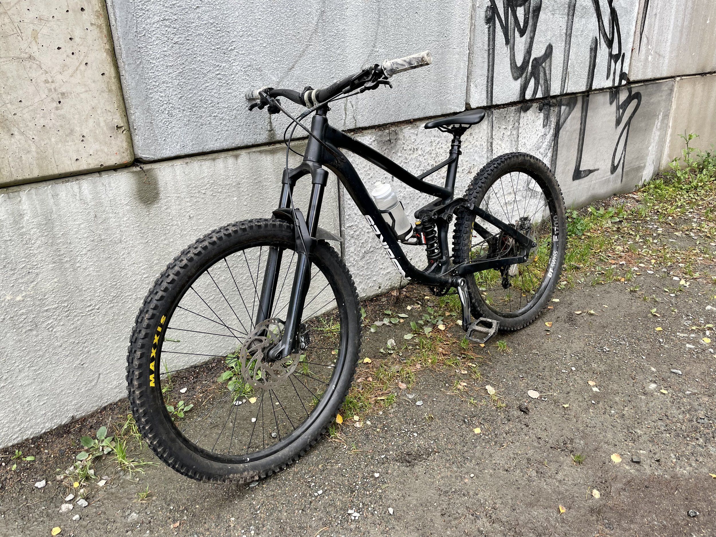

Nu har jag gått över till 2.5” Assegai både fram och bak och coil-dämpning bak. Har bytt pedaler och bytt till anda kolfibervevar också, utöver det ingen förändring.
Har ett kolfiberstyre med 40mm rise liggande som jag tänkte testa också istället för 30mm som jag har nu.
