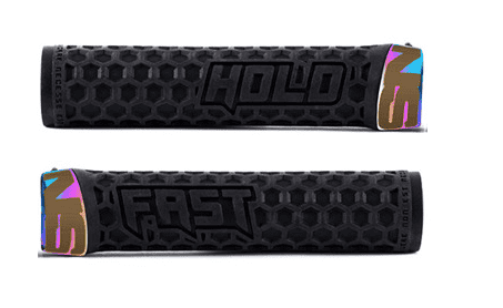

Kanske det, geometrin känns ju hursomhelst mer vettig på -19 modellen. Jag hade en kobolt blå med "oil-slick" komponenter a la AXS. Sjukt blingit ? Men din var lite mer clean
Oil slick-stammen är sjukt nice! Jag har en sådan på min dirt jumper. Lite sugen på en likadan till Snabben men tyvärr är den 45mm lång och stammen jag har nu är 40mm. Tror inte jag kommer vilja ha längre än den jag redan har. Oilslick-stam och resten svart hade nog blivit riktigt schysst.

Om det är någon hoj som ska ha oilslick så är det väll den där, en mattsvart snabb. Komplettera med minst framnavet i oilslick med.
