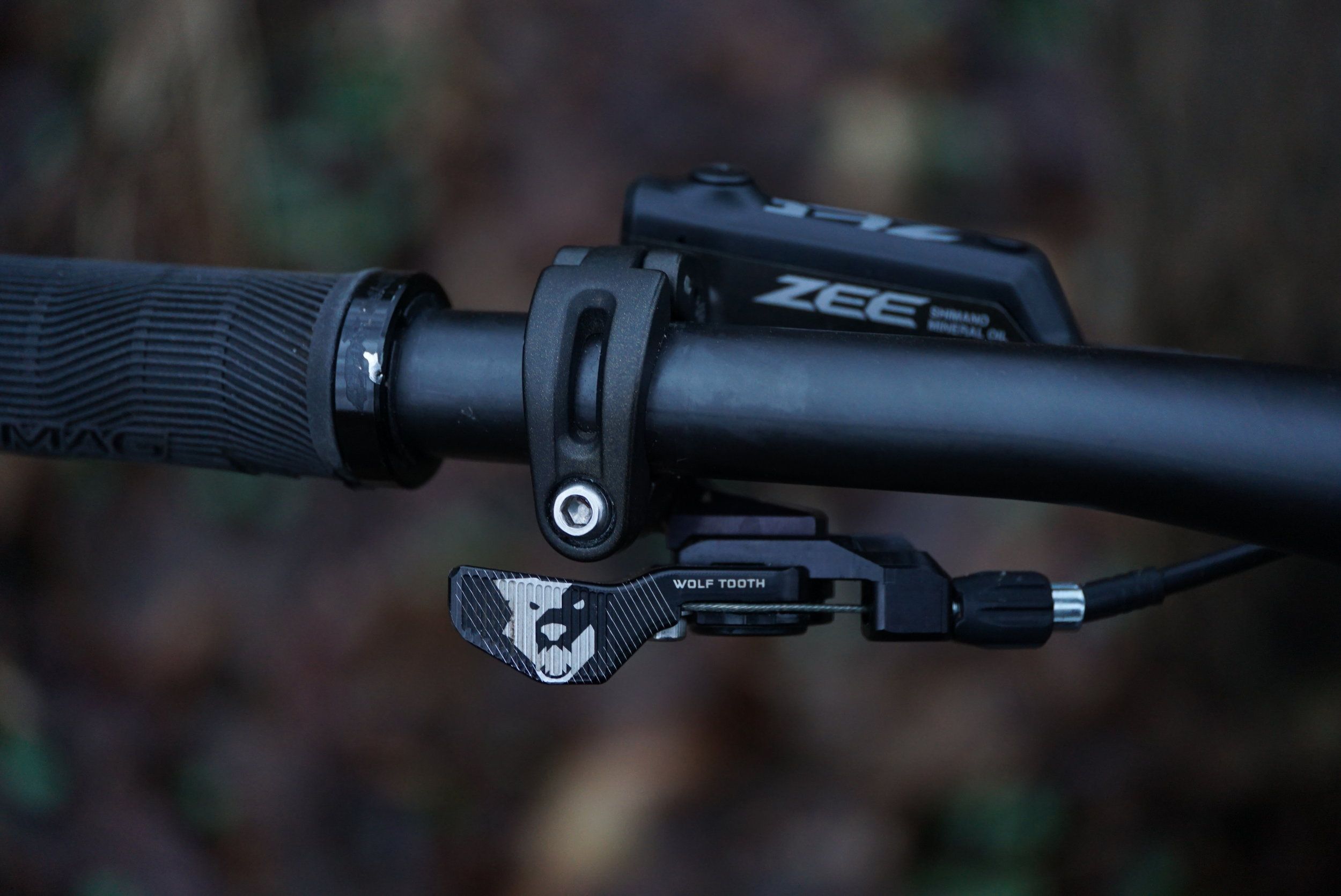

Ooooh, fett! Ja, nyfiken på dragningen av dropper vajern. Jag drog inte min på samma sätt, drog ut den på nedre delen av sadelröret och därefter in i undre röret där bakväxeln går in.
Blev alltså två ingångar i samma hål vid nedre ramen.
Så jag har väl dragit droppern fel då även om detta kändes mest logiskt, finns ju ett hål där liksom.

Jag har haft fördel med att ha böjen utanför ramen.
Tror även det är lite väl meckigt att föra ner stolpen med höljet genom ramen, men klart det går.

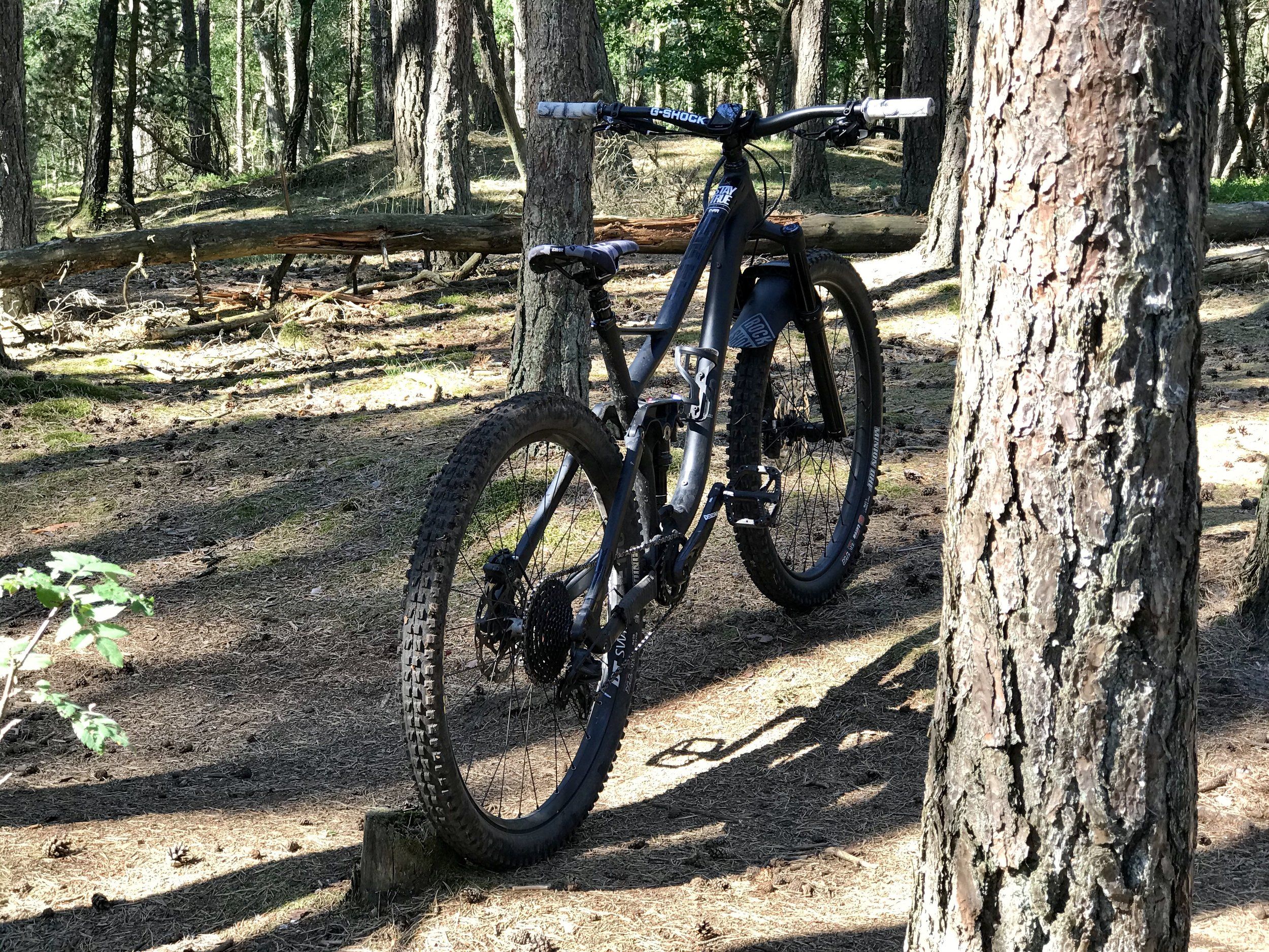

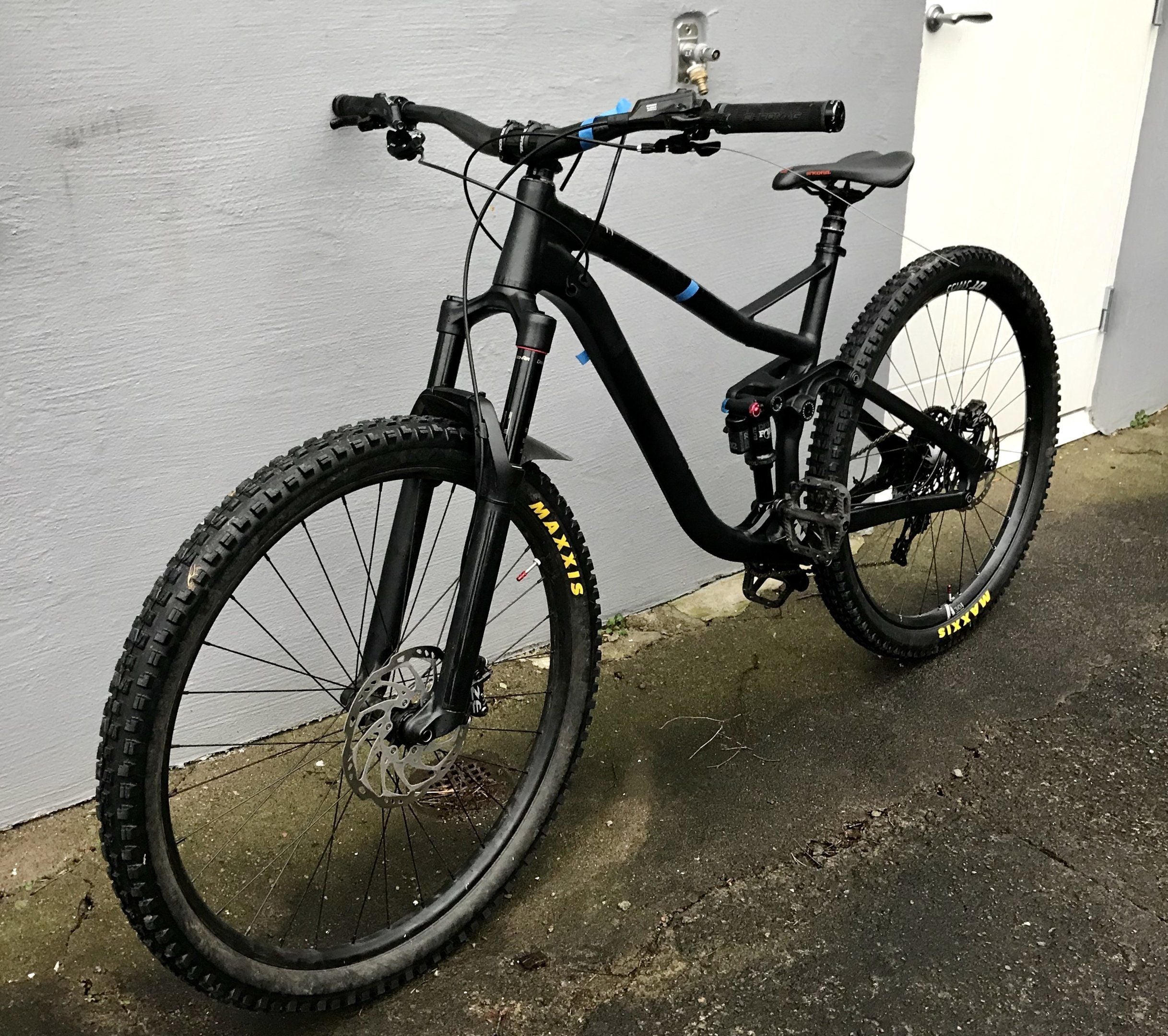

990e6b11-115d-4b3f-bb34-4cf2c6091cf3-jpeg.1327172
Oooh yeah! 100% färdig, tyvärr blev det mörkt innan jag fixade det sista. Slänger upp lite bättre foton här så fort jag har möjlighet.
Så jäkla kul detta var! Att lufta ny bromsslang går för övrigt utmärkt så länge man inte kopplar på den vid oket först. Däremot blev det en liten oljekatastrof så det var ju gött att inte ha SRAM. Gamla kedjan passade också. Testade dra ur all luft i bakdämparen och kedjesträckaren har ändå lite rörelseförmåga i bottenläget.
Stort tack för all ovärderlig hjälp ni gett mig! Är ju fullständigt noob på hojmek men det har känts väldigt tryggt att bygga med tillgång till er snabba och grymma kunskap.

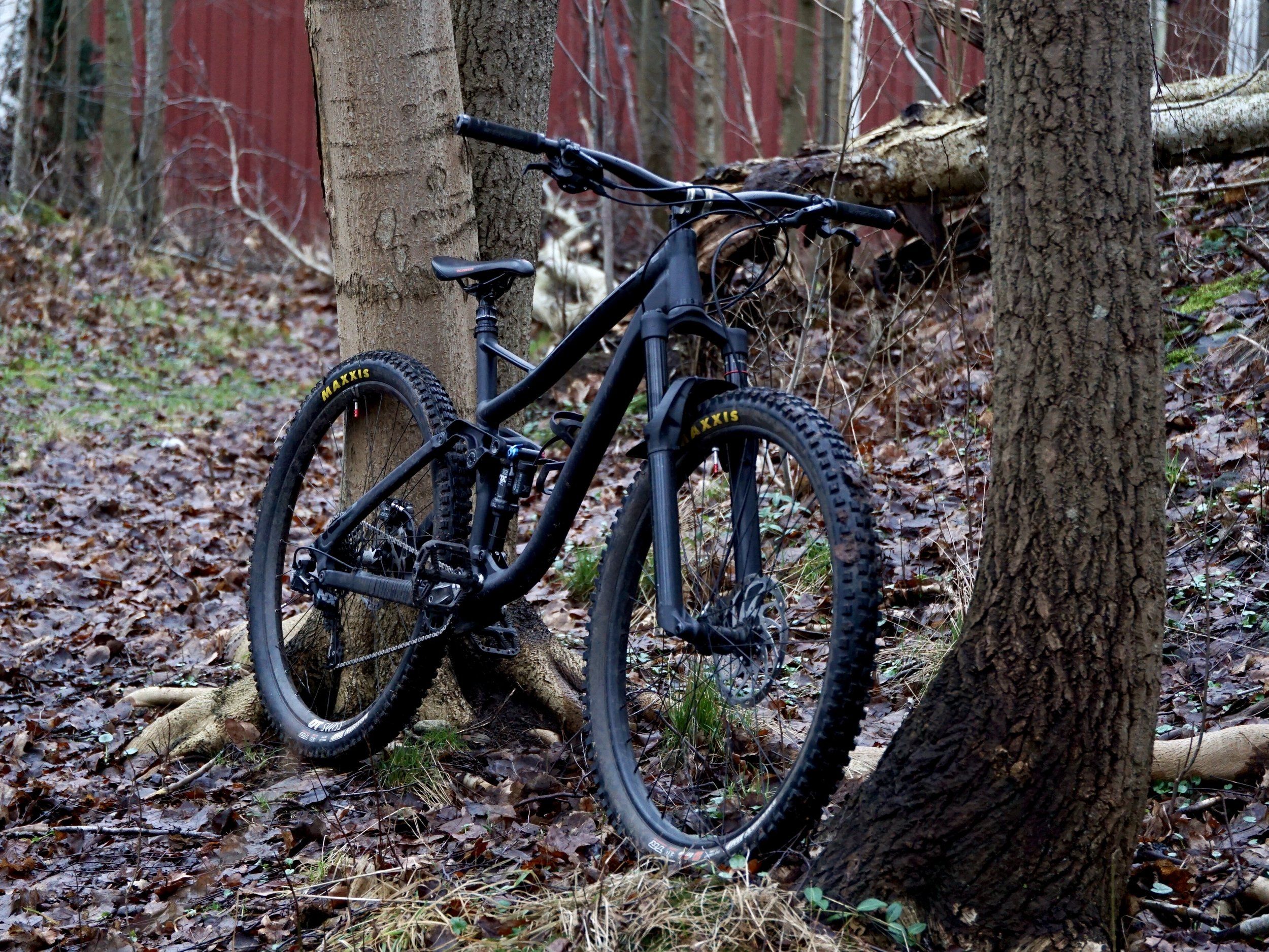

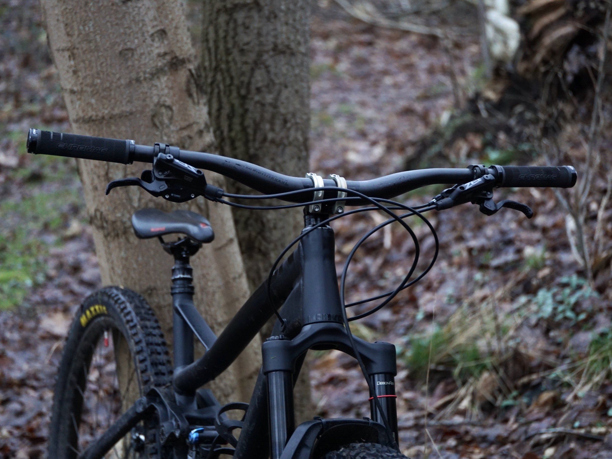

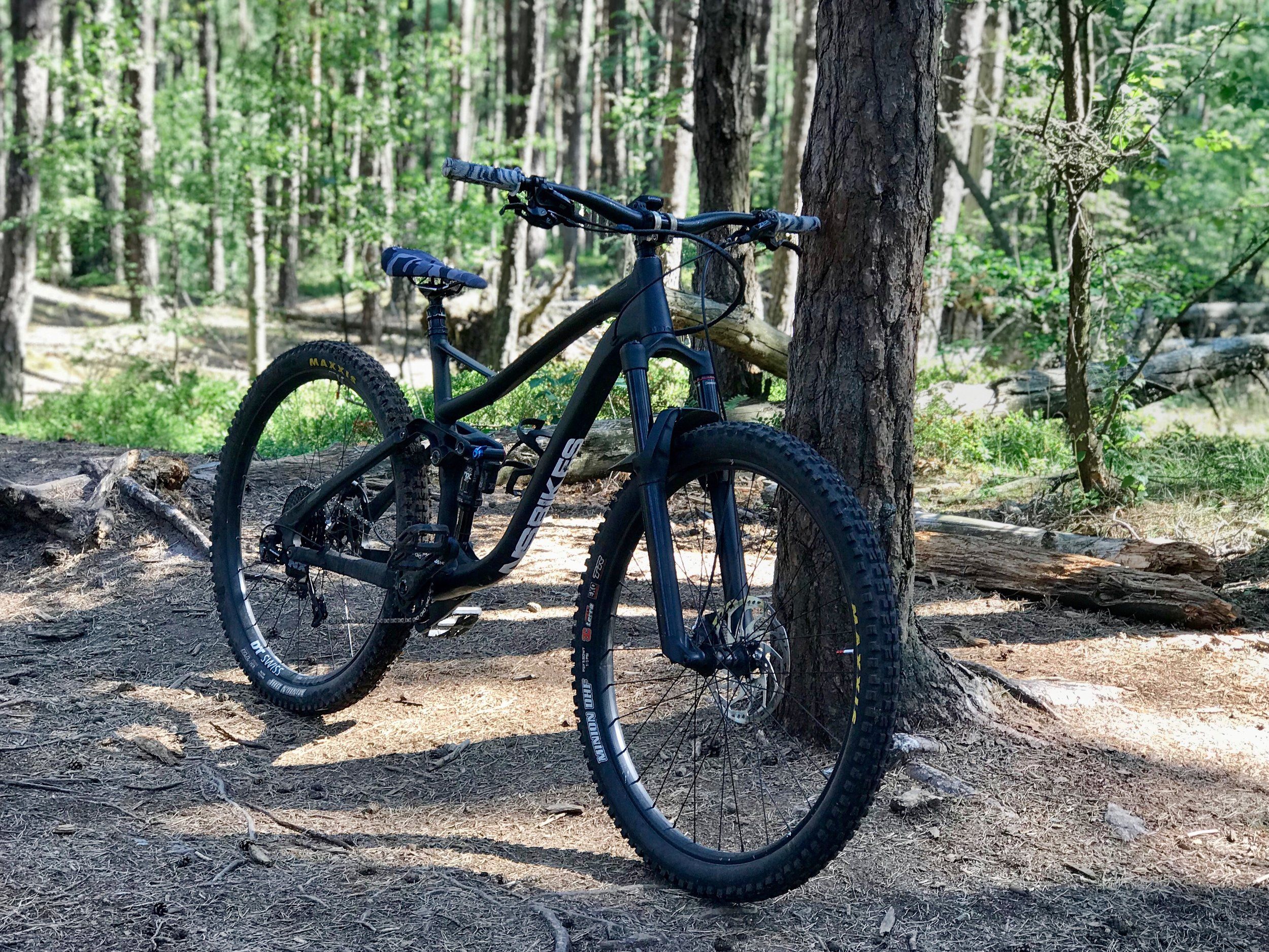

838fece5-f3b9-40b6-b5b2-ad040285f359-jpeg.1319007
Ska jag dra på lite vita NS-stickers som jag ändå har liggande eller fortsätta på helsvart? Gillar text på undersida ram, hade kanske blivit cool. Vad säger ni?

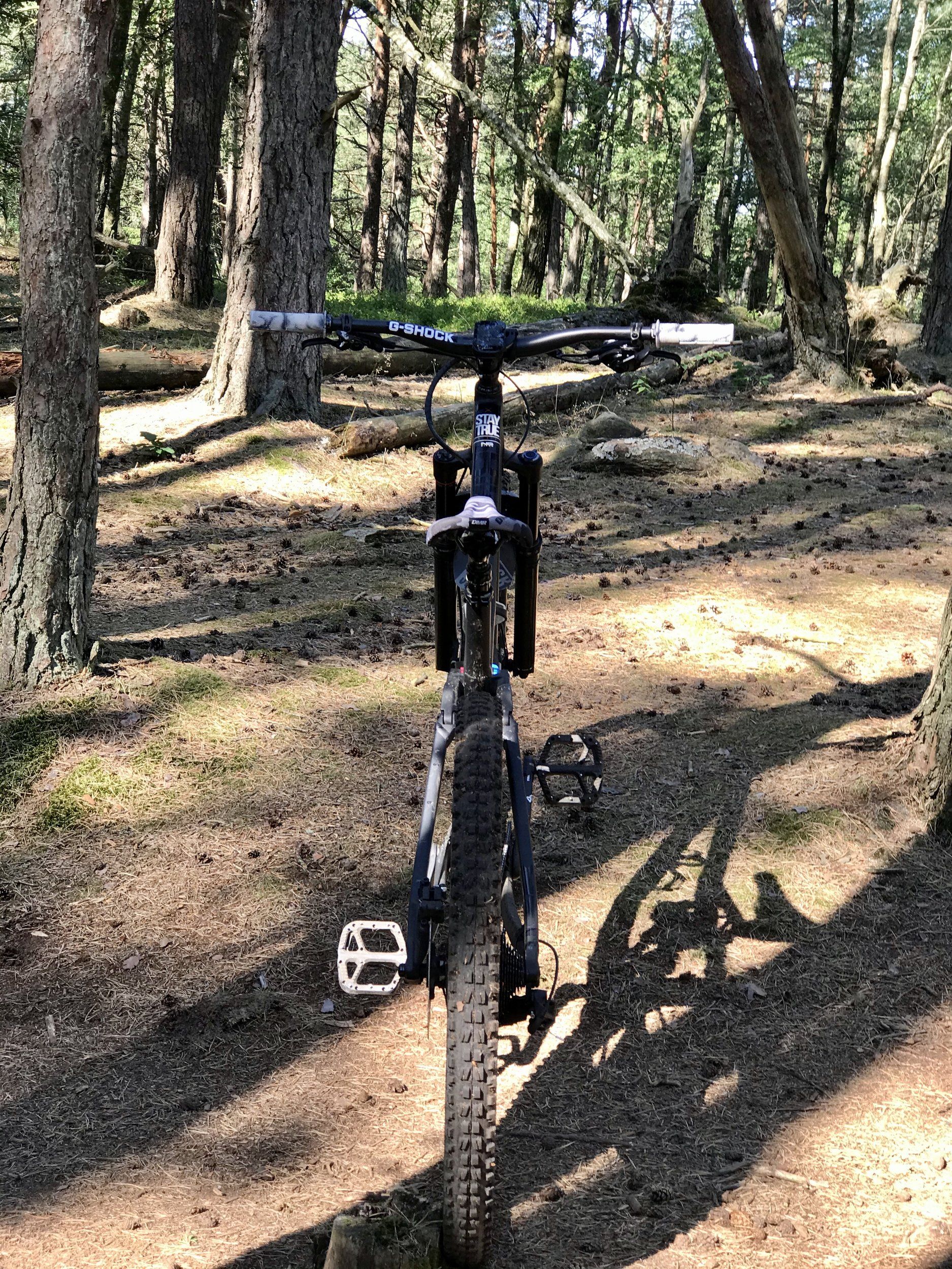

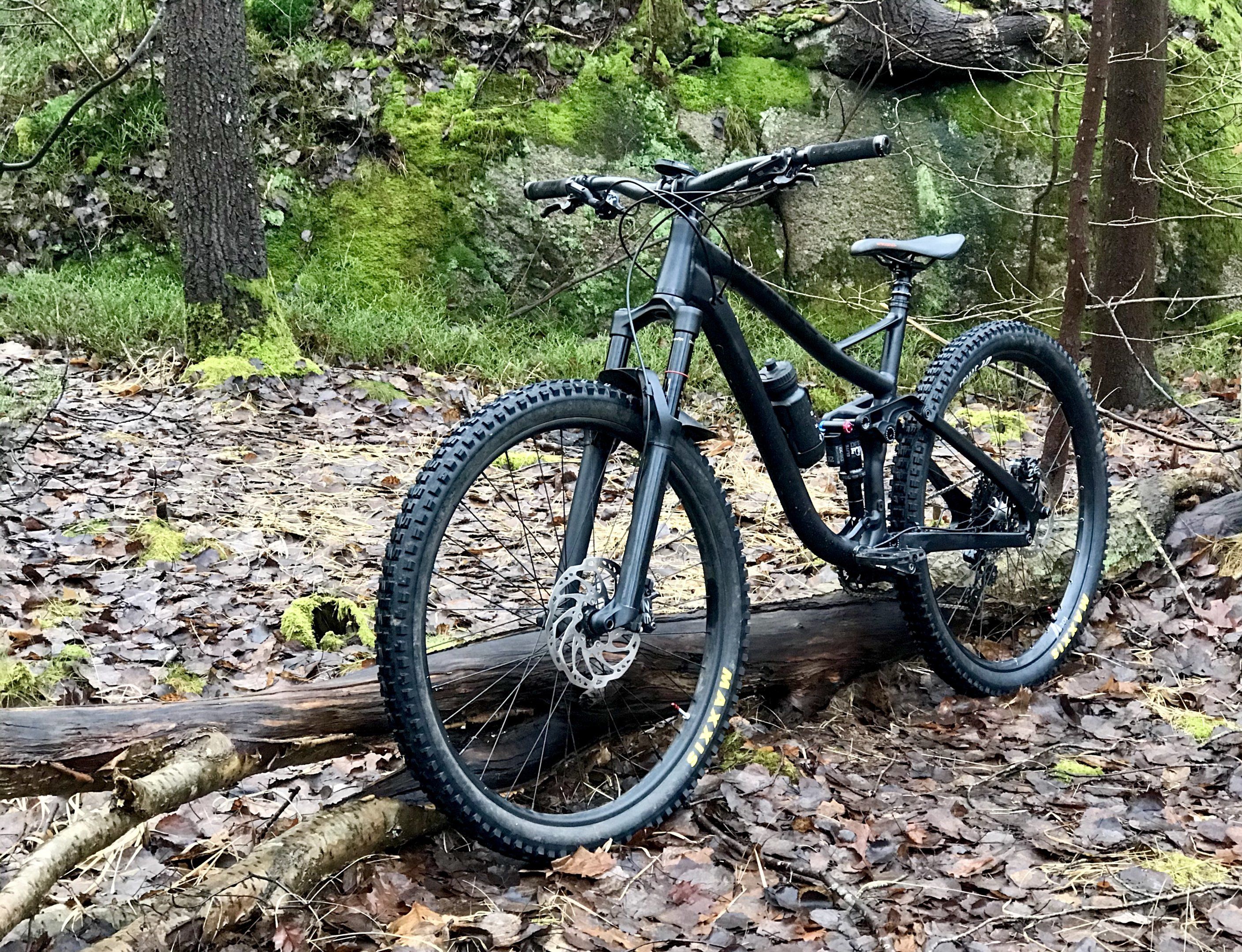

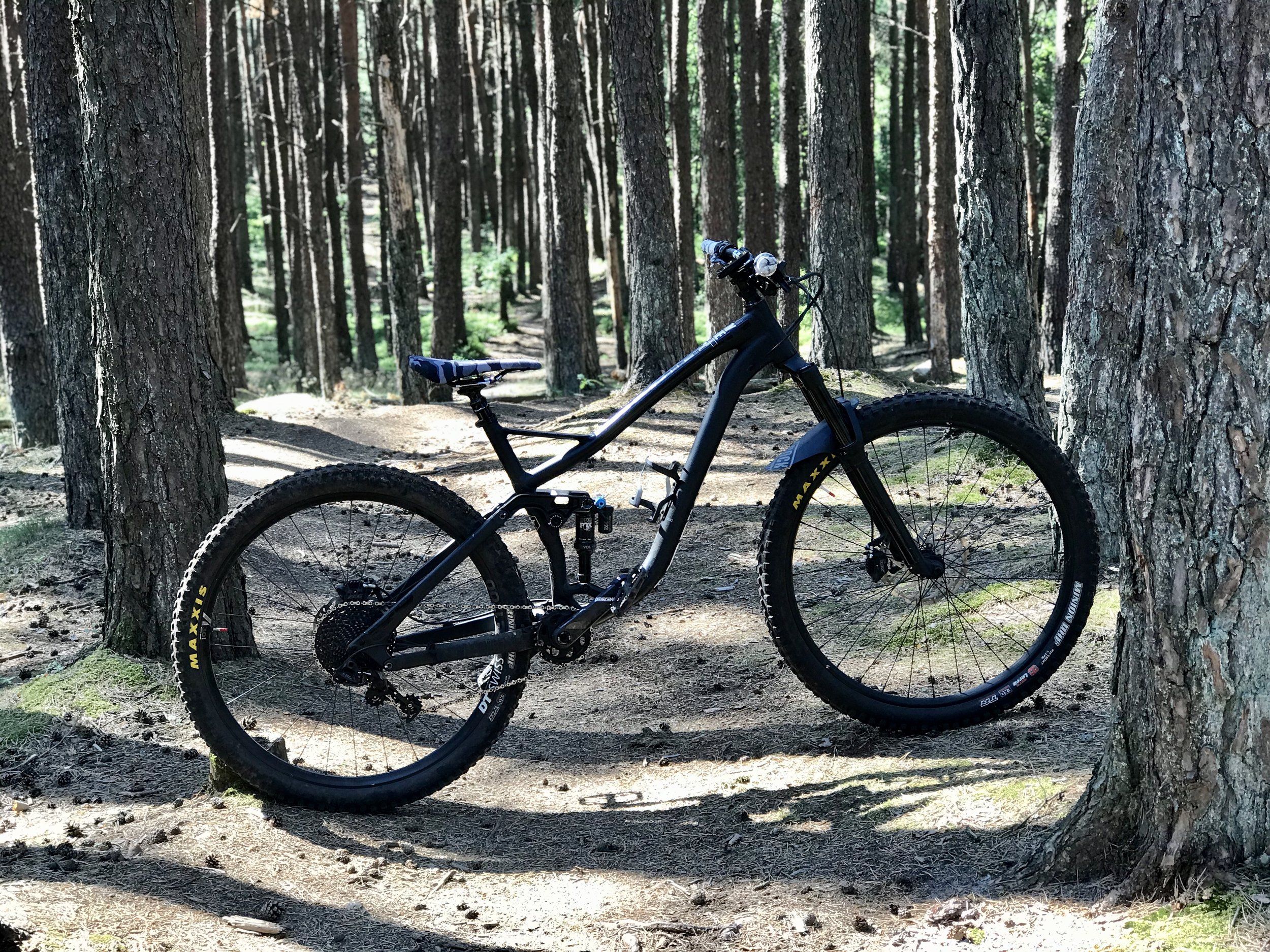

e713f0ea-362a-4a06-a72c-a066398be4a4-jpeg.1327796
06c74c0c-4ad8-4ed8-9bbd-93f73aa6d9c0-jpeg.1327798
84047adb-2c49-47af-8642-8394ba0e77cb-jpeg.1327797
a243455c-d1d6-48b9-8592-5896de4e60ff-jpeg.1327795
Första rundan avklarad. Jäklar vad roligt det var!
Satte några hopp som brukar vara luriga på Honzon utan några som helst problem. Den saktar inte heller ner av gupp på samma sätt som hardtailen gjorde. Geometrimässigt kändes den ganska exakt som Honzon, kanske lite lägre än Honzon framtill. Tror jag kommer bli jäkligt nöjd med denna.
[Byggtråd] NS Snabb 130
Jag gillar svarta hojjar (råkar visst ha tre stycken, men också lite i brist på bättre färgalternativ), men jag tycker det är snyggt med någon färgklick någonstans typ i form av pedaler, handtag eller så. :D Och tycker du det är snyggt med stickers så kör på! Kan ju ta bort dom om du inte blir nöjd. ;D

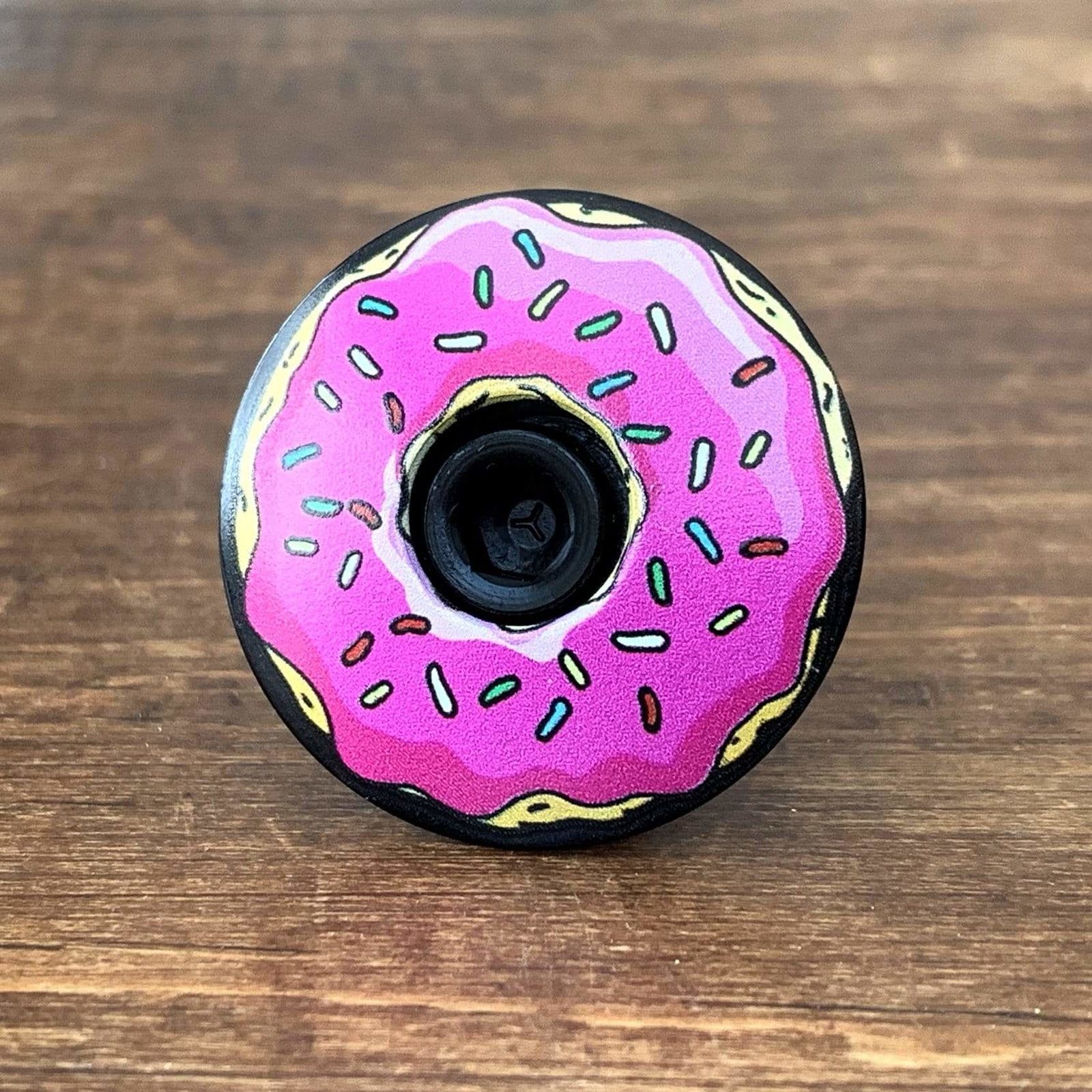

Äsch! Alla hojar borde ha en donut topcap, enda rätta! (Seriöst.)

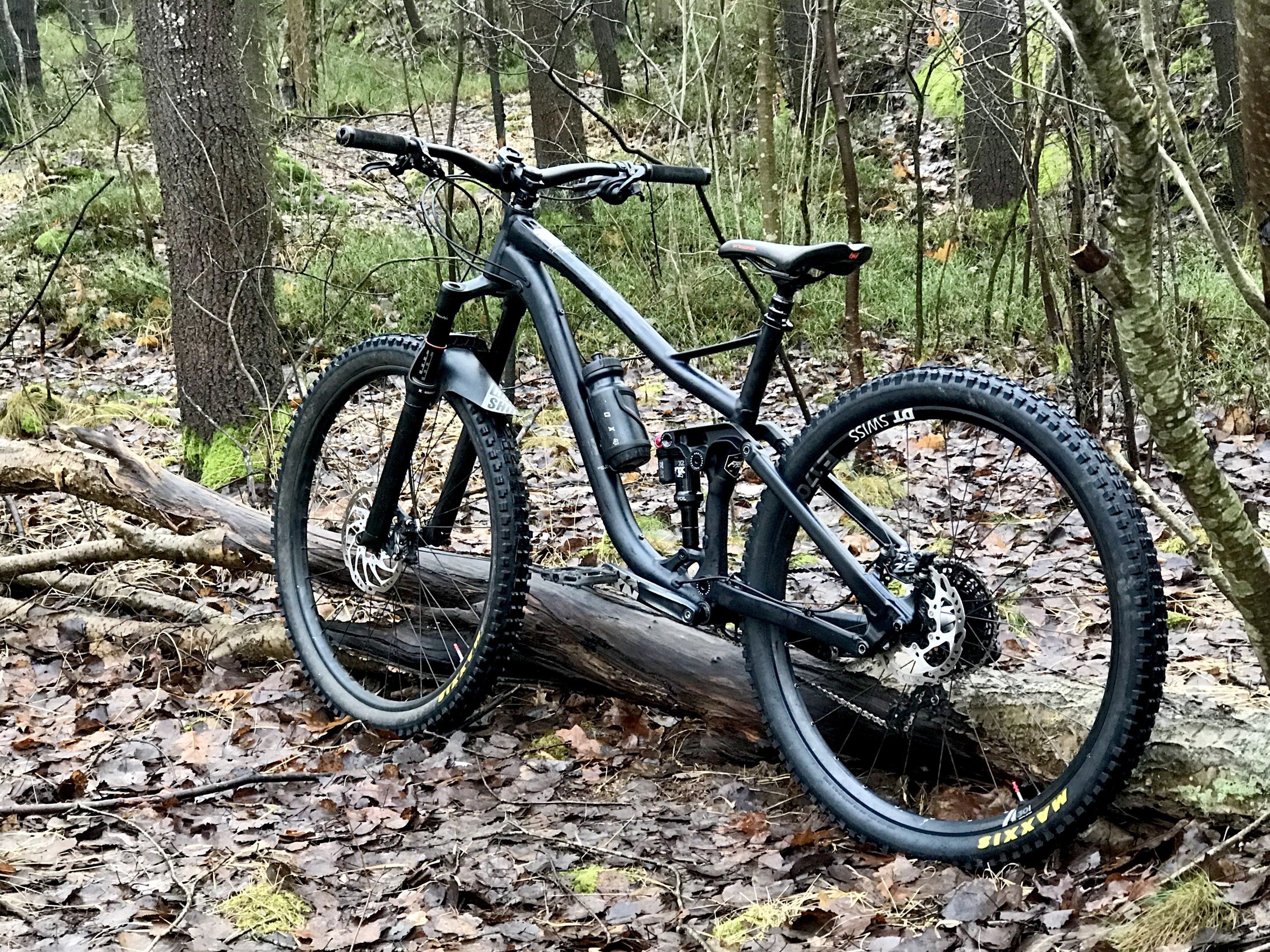

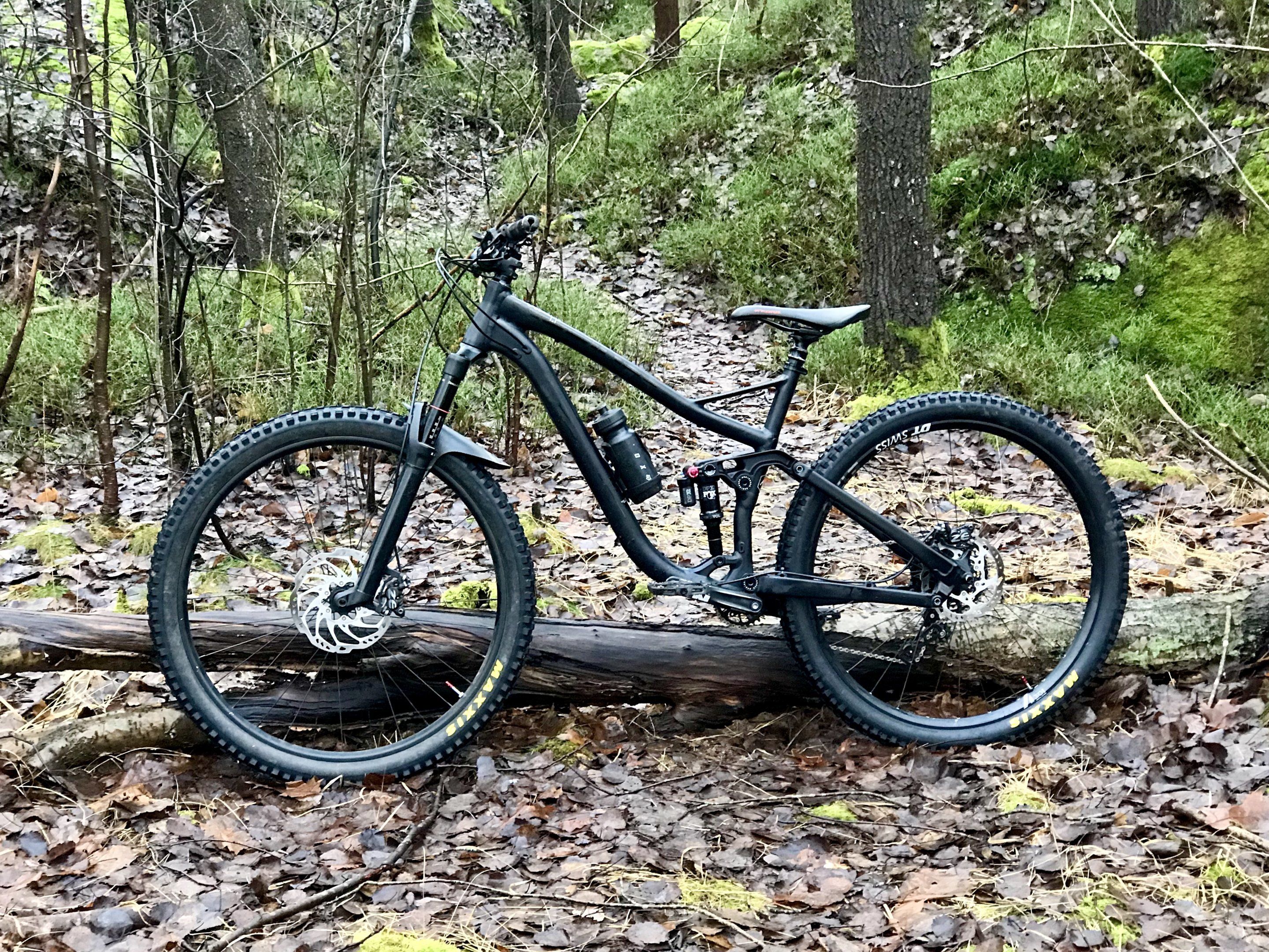

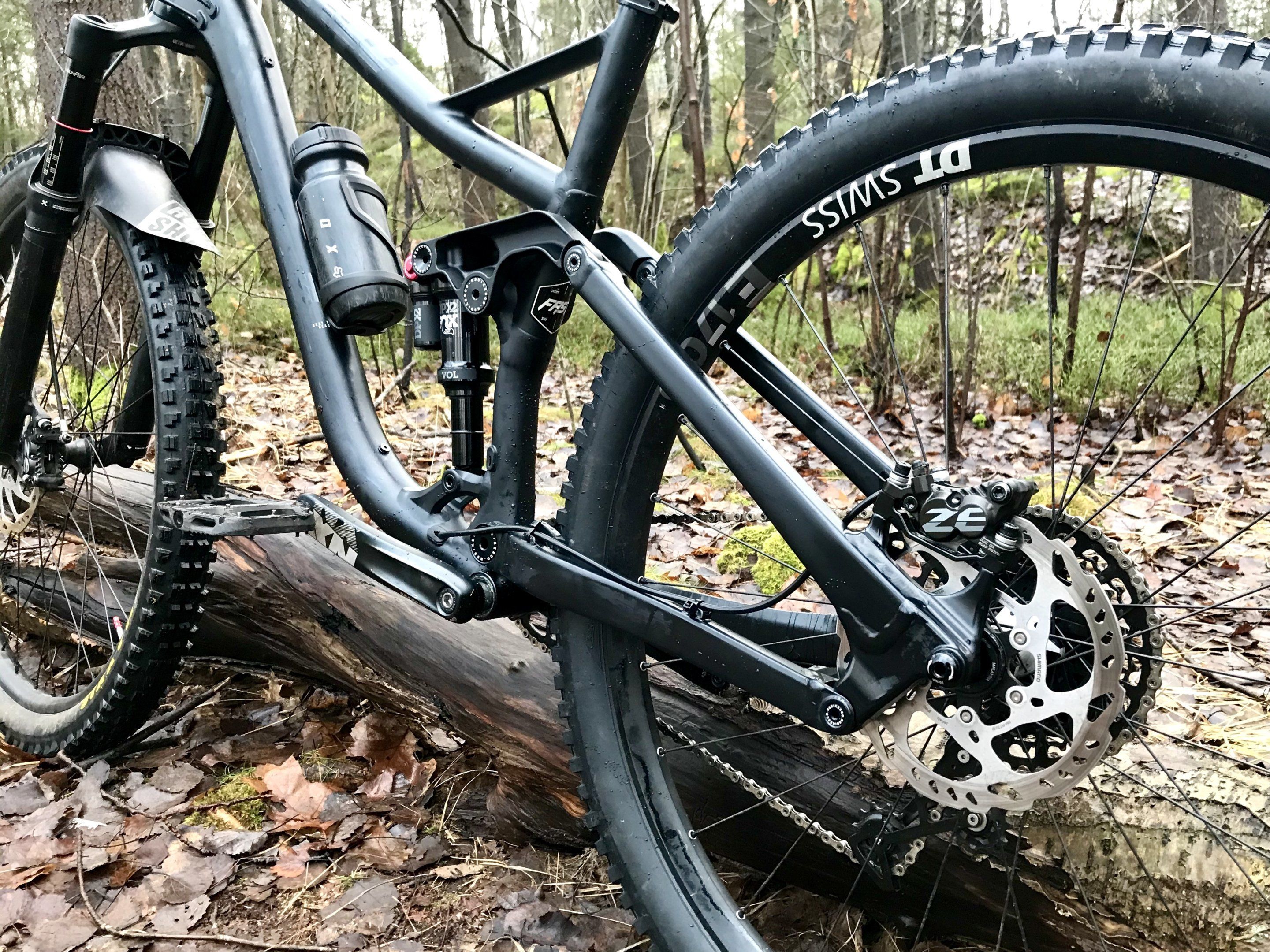

Snygg!
Är det en Zee Cage II du har? Vilken flaska har du, länk?
/M

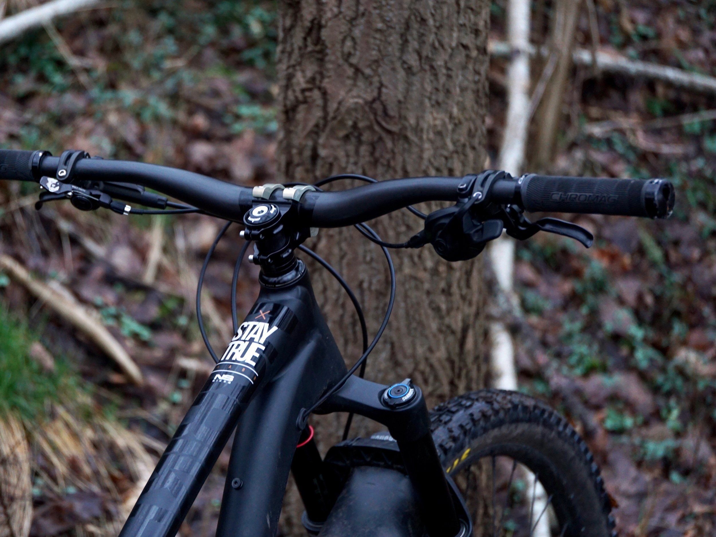

Det har hänt lite sedan hojen initialt byggdes ihop så jag tänkte uppdatera tråden med några foton och 40-mila intryck. Det som är bytt sedan färdigställande är:
Stam: 40mm Renthal Apex
Vevlager och vevaxlar. DUB & Truvativ Descendant Carbon.
Handtag: DMR Deatchgrips.
Sadel: DMR Oioi
Övrigt: Klistermärken på undersidan av undre röret, styre nedsågat från 800mm till 780mm.
