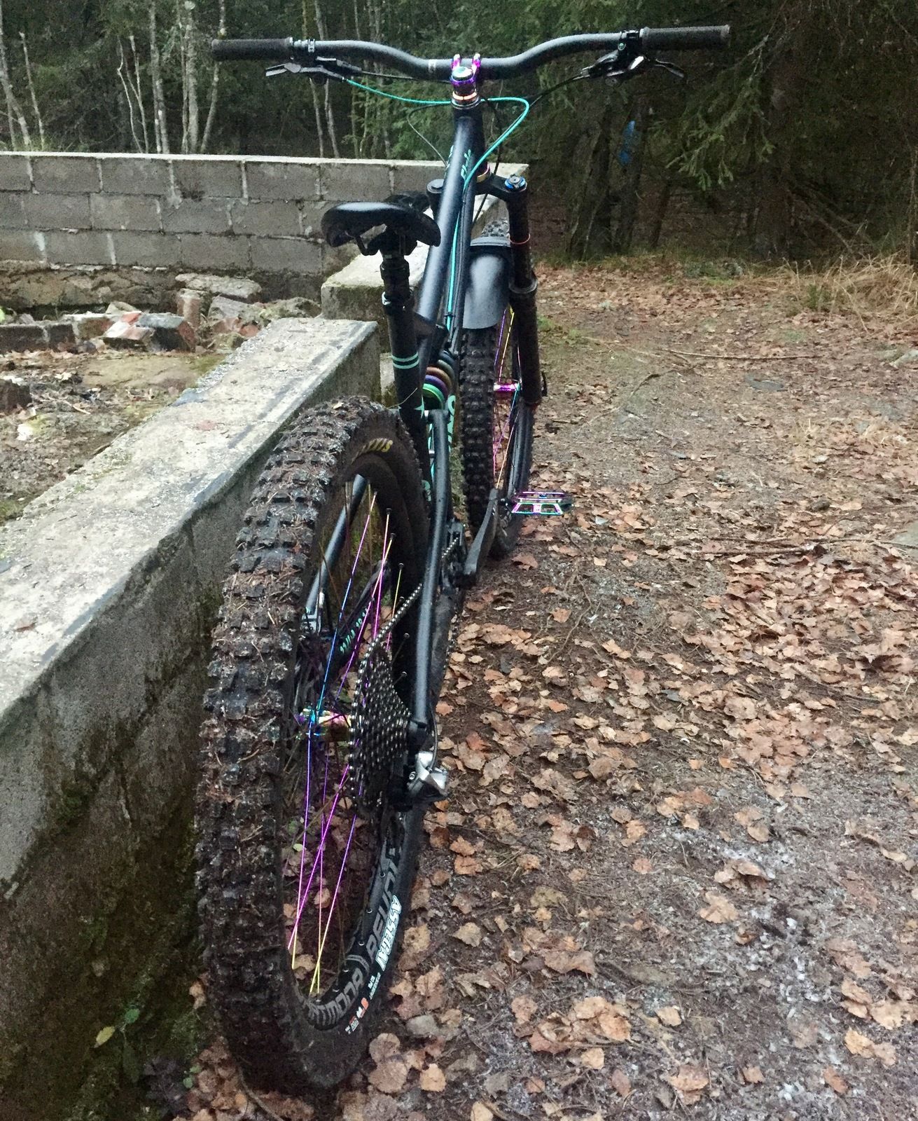

[Byggtråd] •Marino Elzie•

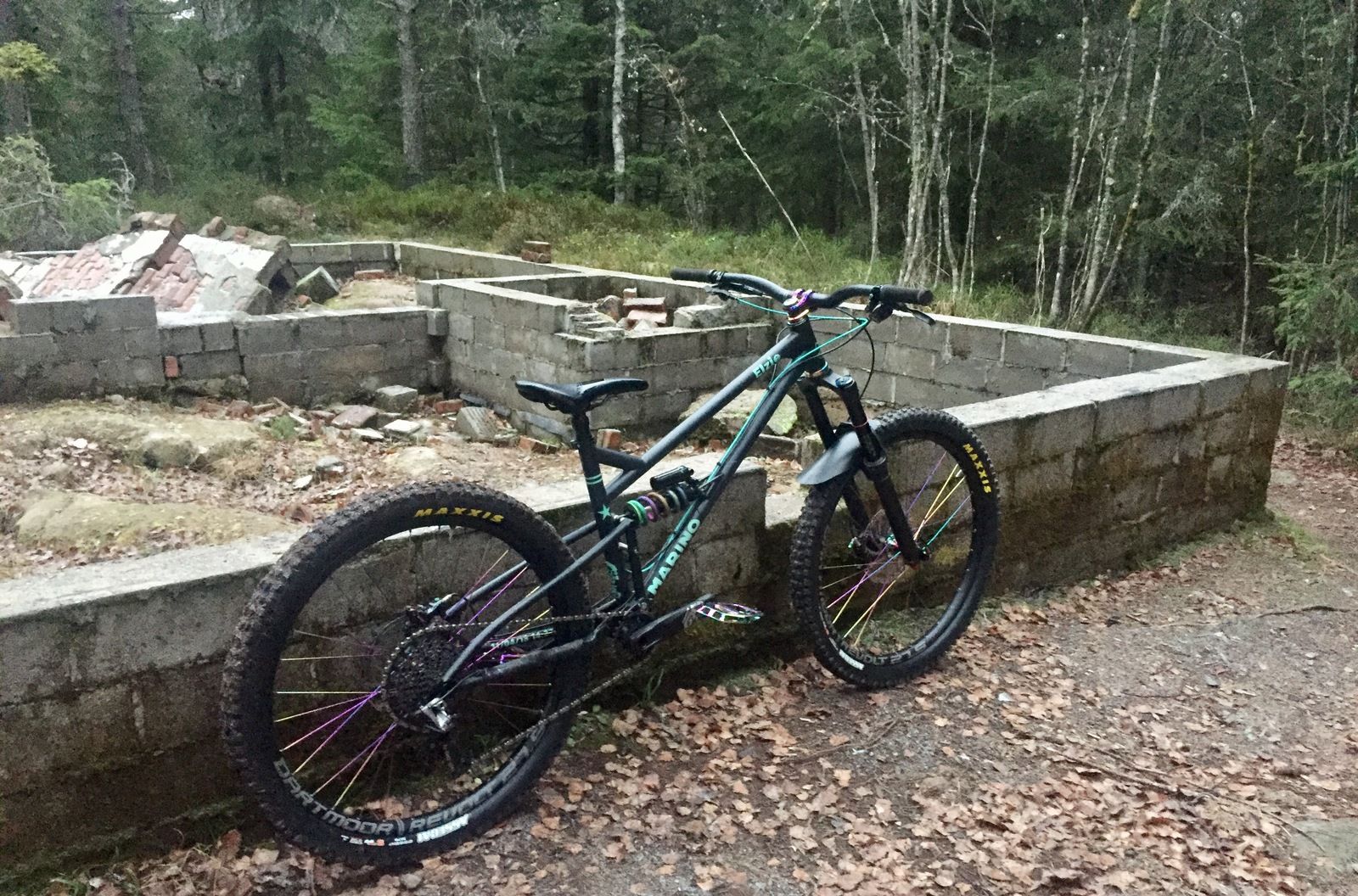

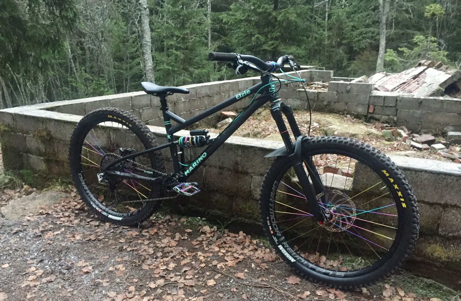

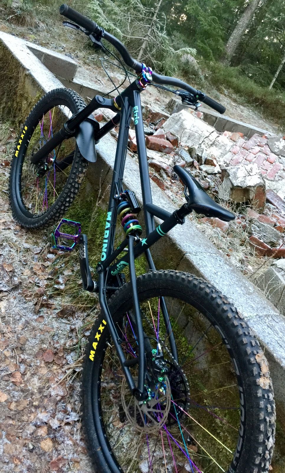

Here you go!
Även skiftat till nytt styre med mer rise också.
    338 KB · Besök: 44
    405.4 KB · Besök: 48
    385.7 KB · Besök: 49
    545.5 KB · Besök: 58
    533.4 KB · Besök: 50

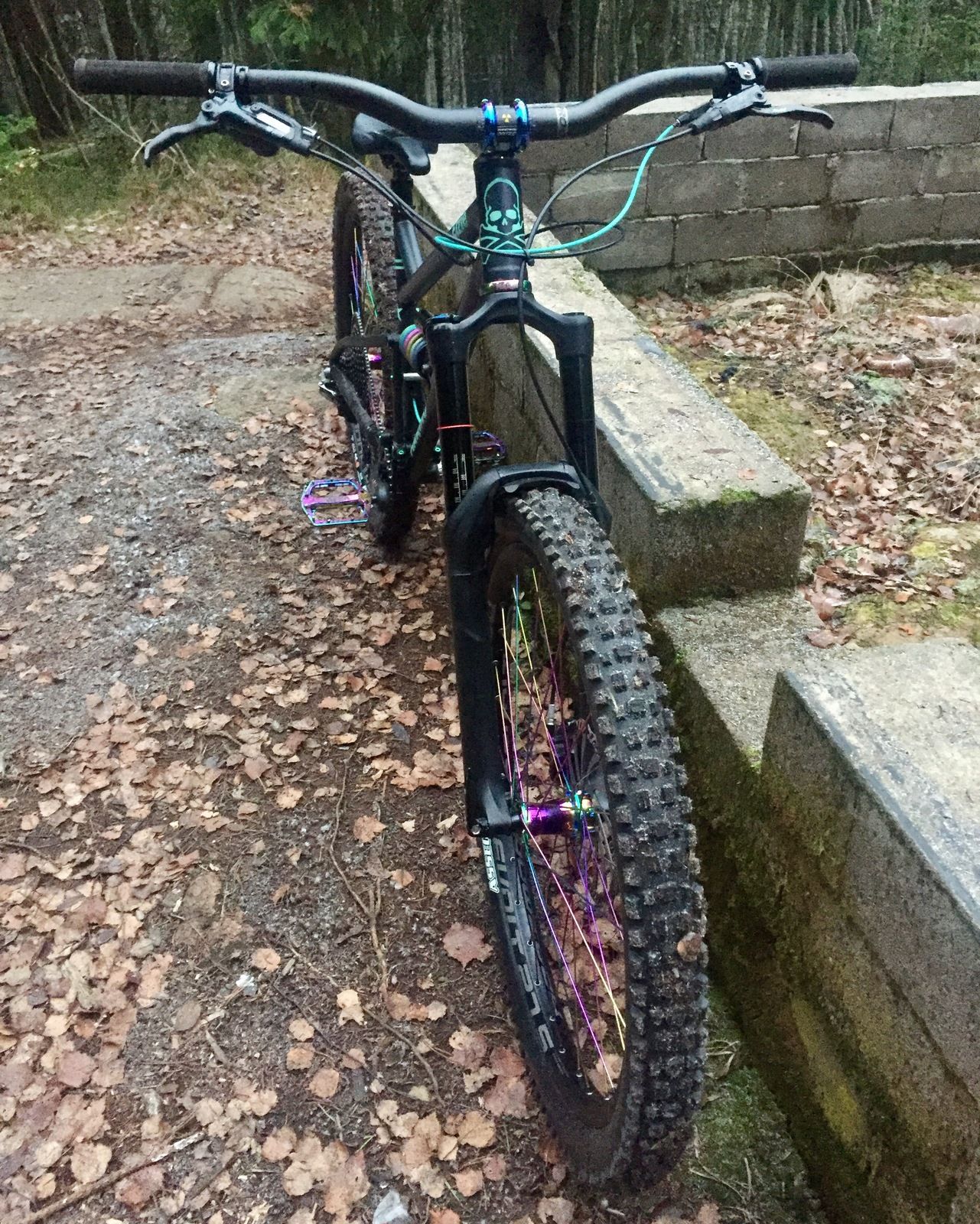

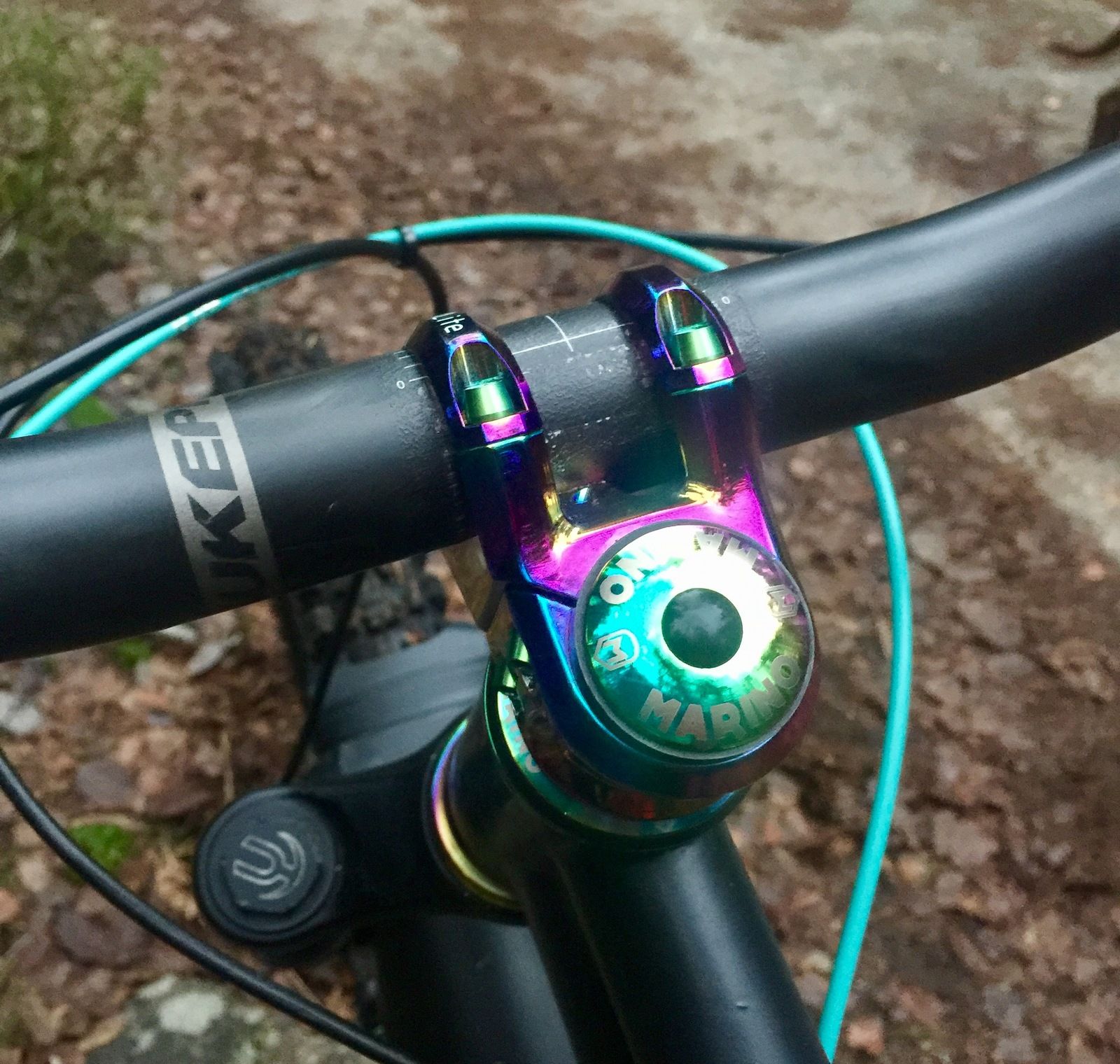

Sådär fan va skönt, turkosa kabeln till droppern är utbytt till en svart. Varje dag som gått har jag blivit mer o mer irriterad. Nu kommr jag iaf kunna sova bättre :D
Blev väldigt mkt mer cleant!
Blev bra med svarta kabeln! Färgmatchade höljen blir sällan så snyggt egentligen.
Sen har man alltid problemet med matchande bromsslangar.
