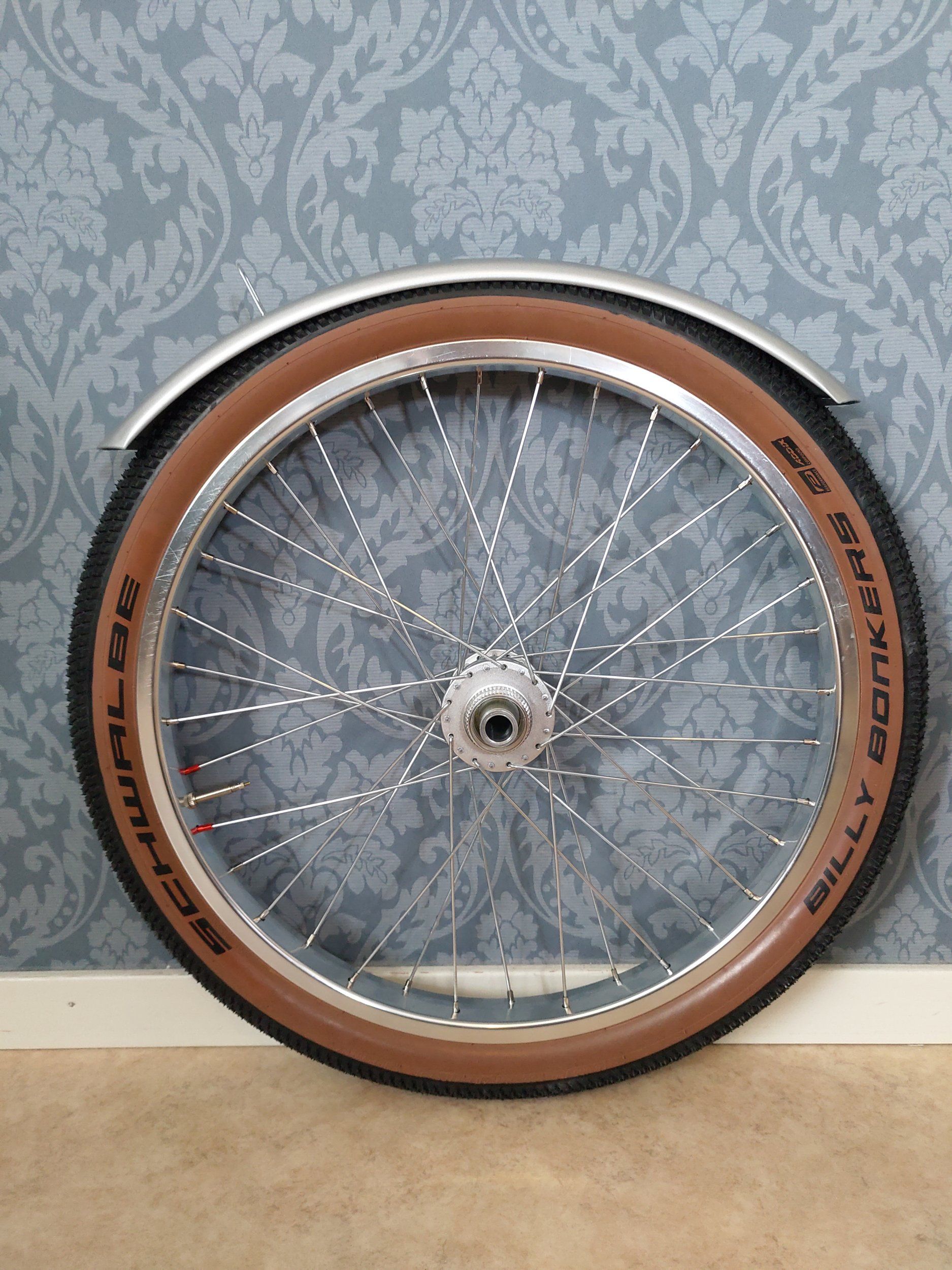

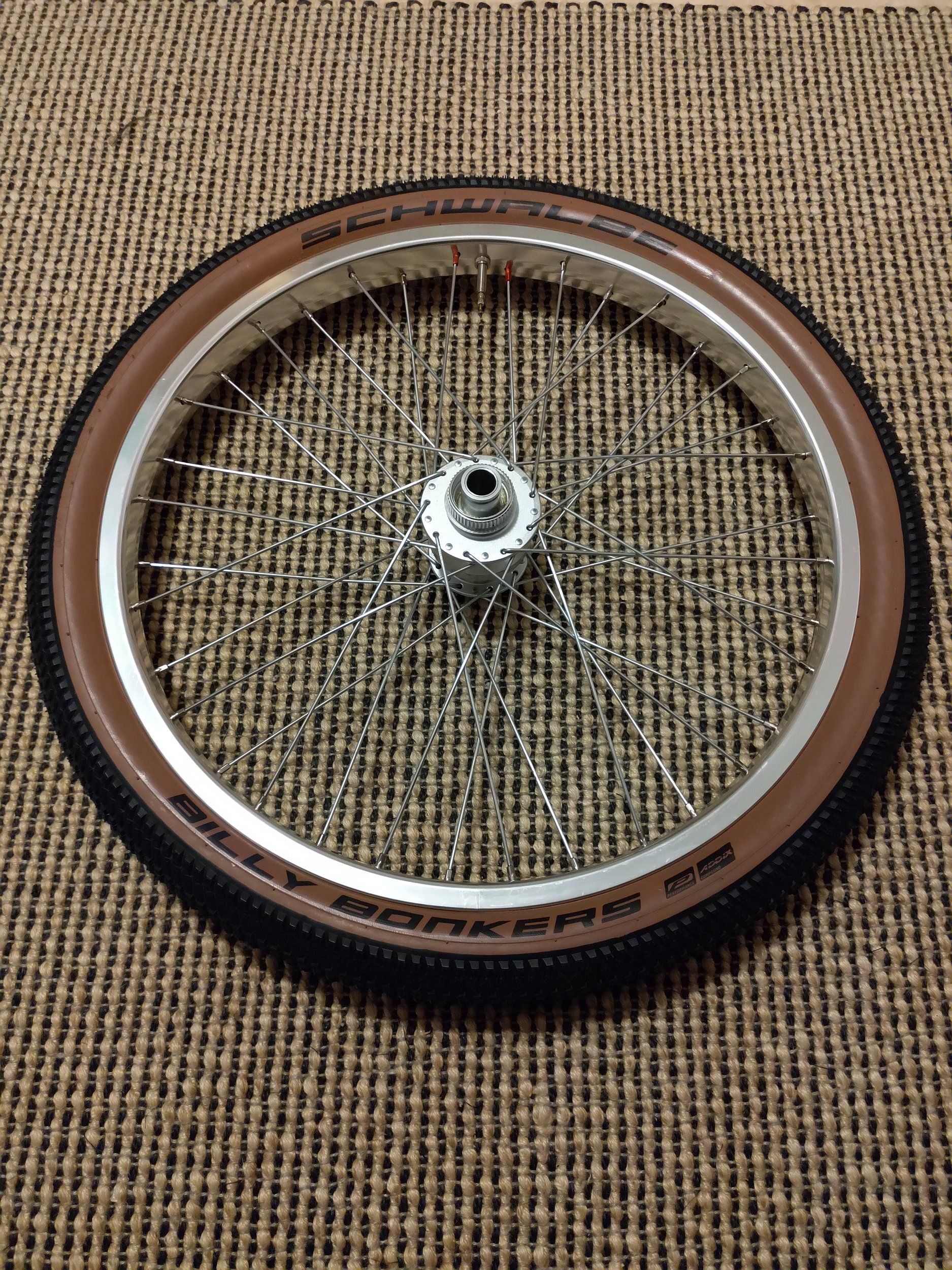

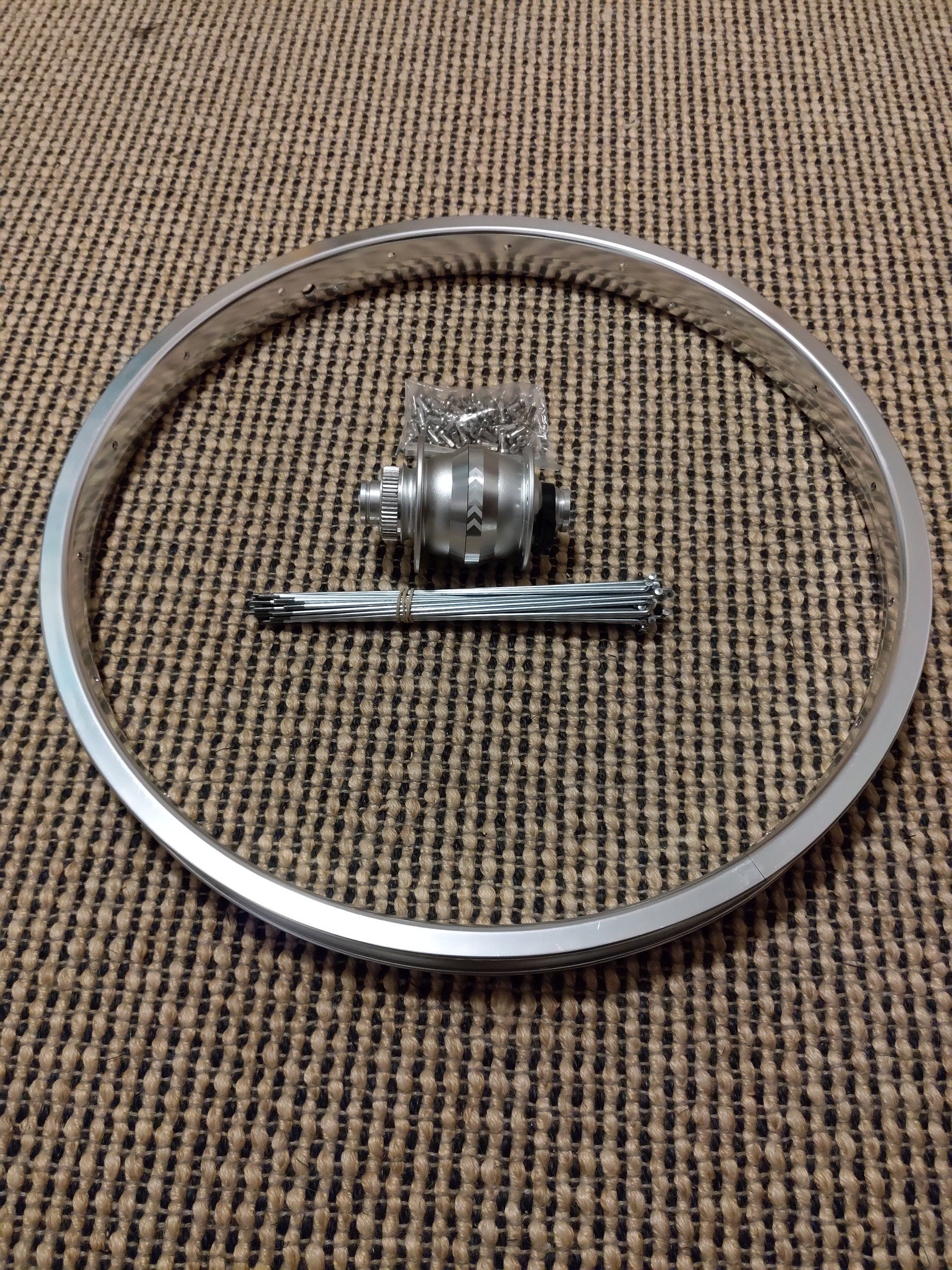

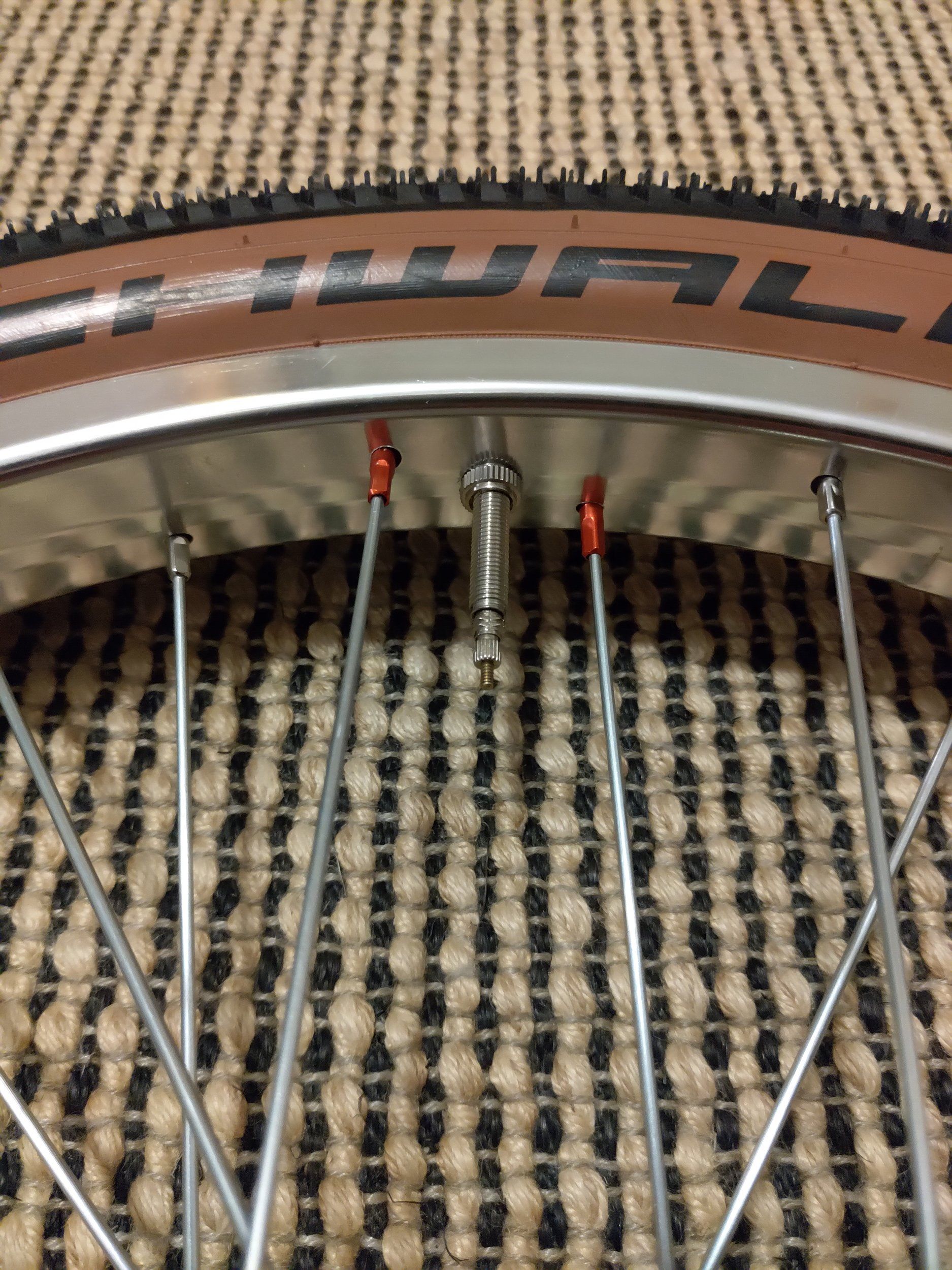

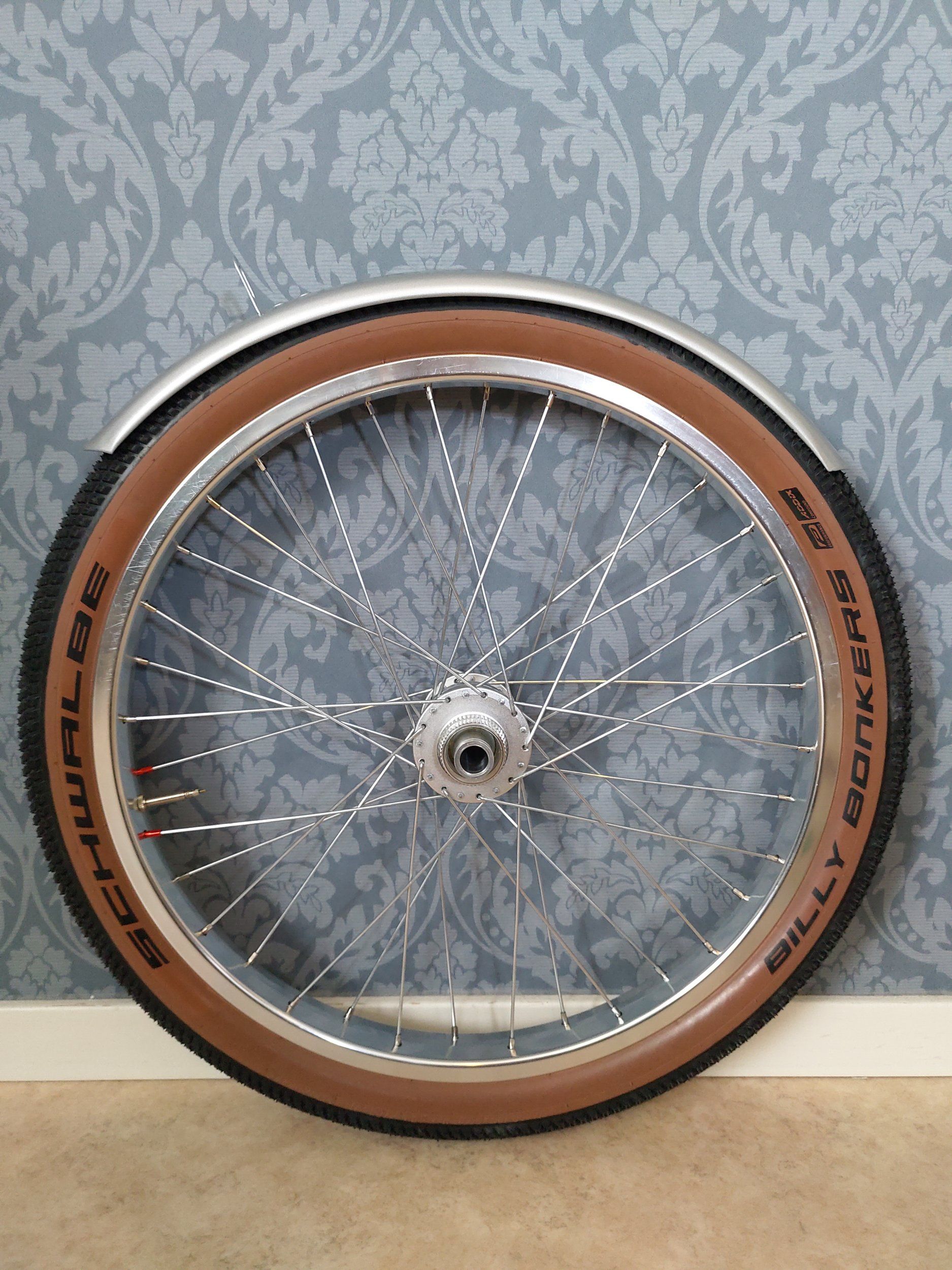

För att göra det svårt för mig har jag landat i silvriga hjul, ironiskt nog var det lättare att hitta vettiga 20"-fälgar (tack alla BMX:are med förkärlek för bling) än 700C i silver.
Stolen-fälg med matig innerbredd och ett SP dynamonav. Den enda "standarden" på Omnium jag har synpunkter på är framnavet: 100x15 känns rätt daterat. Detta gjorde att det blev svårt att hitta rätt nav, speciellt i silver. Efter en månad och beställningar från tre olika näthandlare var delarna på plats i alla fall.
Tillsammans med ett tanwall-däck blev resultatet riktigt bra.
Självklart lite extra krydda på bygget med röda nipplar vid ventilen.

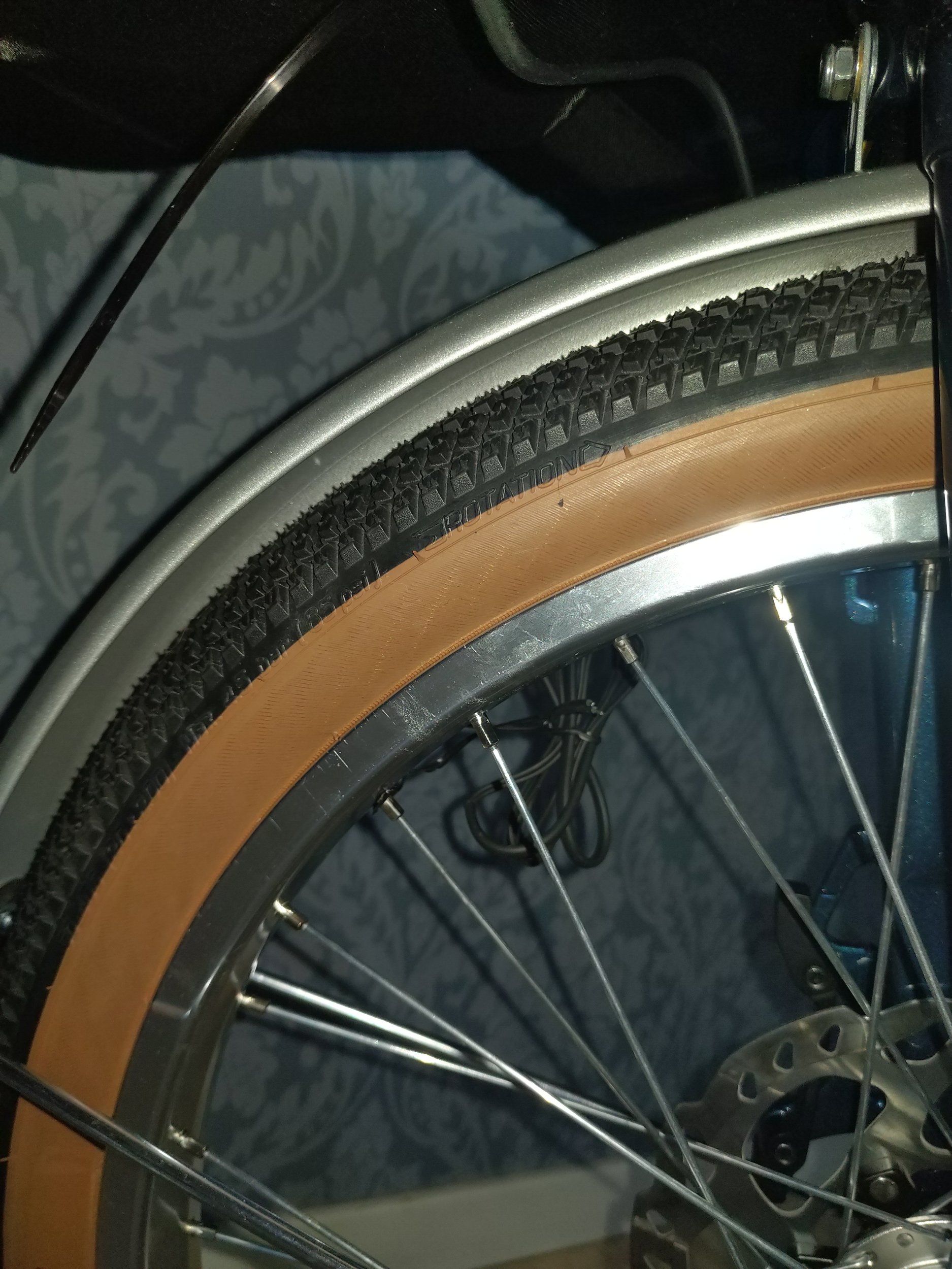

Så var det frågan om skärmar. Temat ska som sagt vara silver på de ställen det låter sig göras utan att medföra för stora hål i plånboken, eller kompromissa med andra saker.
Efter en del mailväxling med Gilles Berthoud om deras trasiga skärmmakarmaskin så insåg jag att det inte skulle finnas någon vettig lösning där jag kunde köpa en bred 20" skärm, och en lös bakskärm som matchade. Det landade i Hollandbikeshops utbud av skärmar till "Dutch bikes".
Framskärmen fanns dock bara i 55 mm bredd, jag tog en chansning och beställde ett set med 22"-skärmar som genom breddning teoretiskt skulle passa.
Obockat, som en illa passande mössa.
Efter att bockat ut skärmen mot en mjuk matta med hjälp av barnens stapelbara muggar så sitter den nu som en hipstermössa a' la 2008.

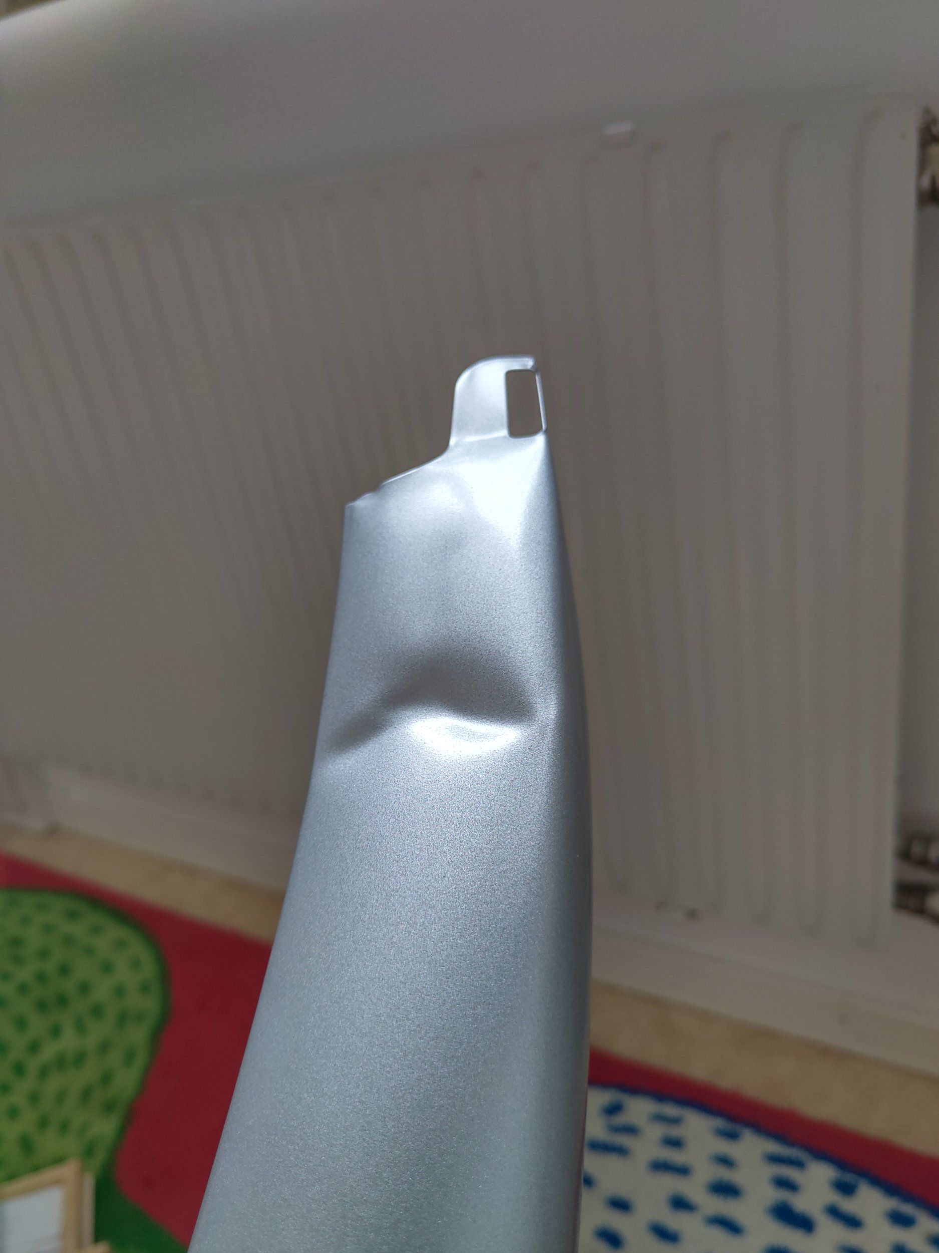

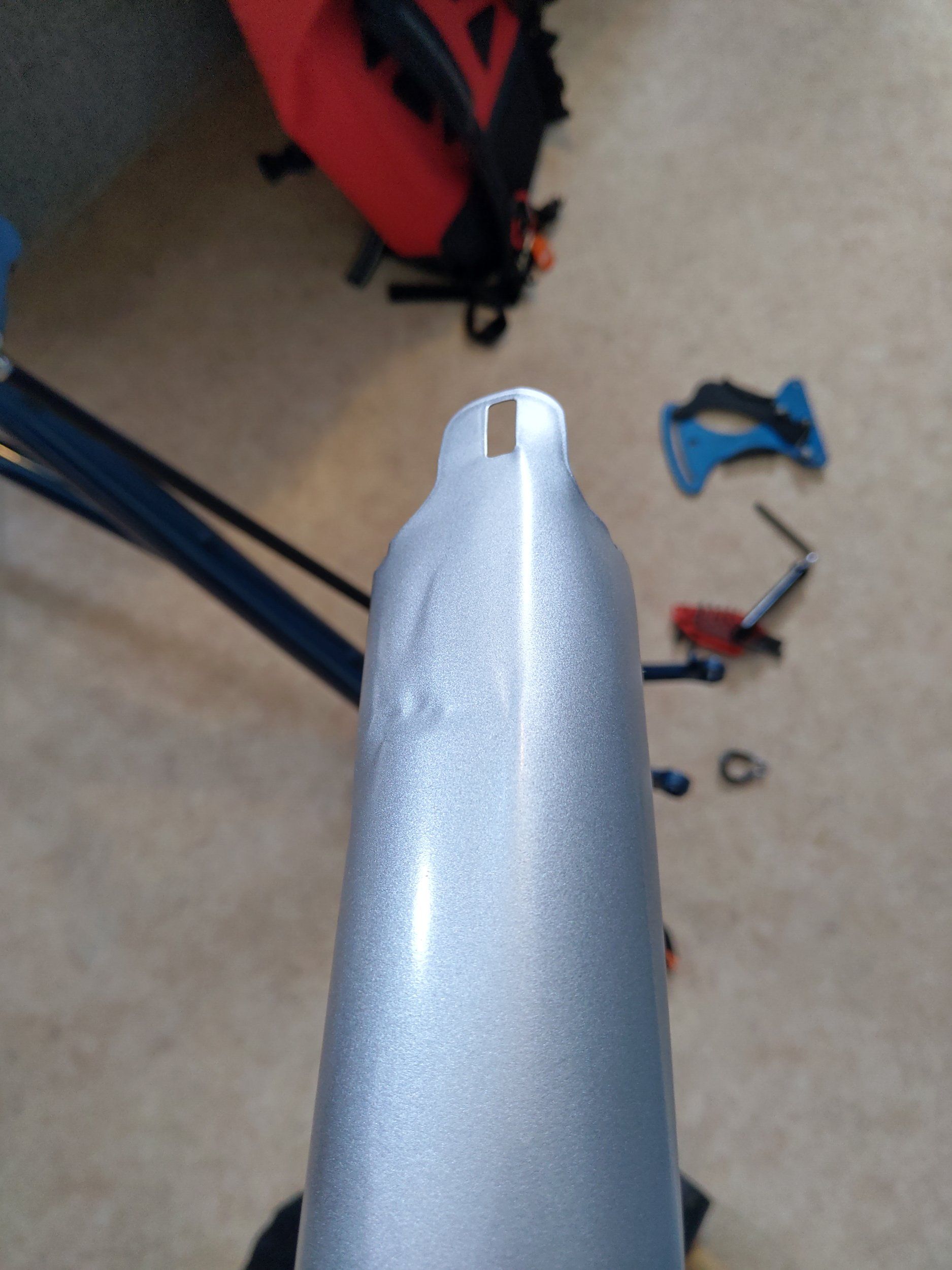

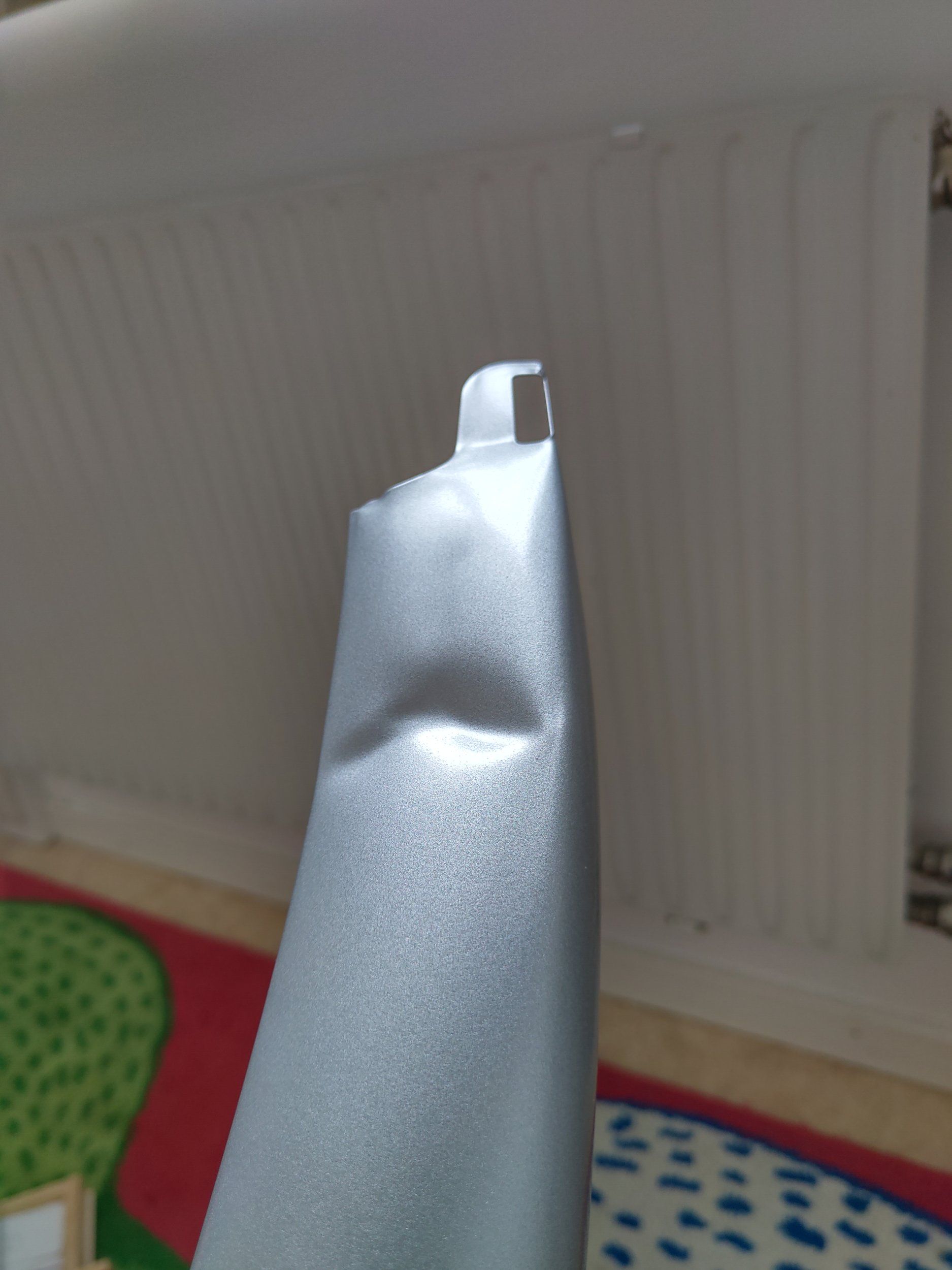

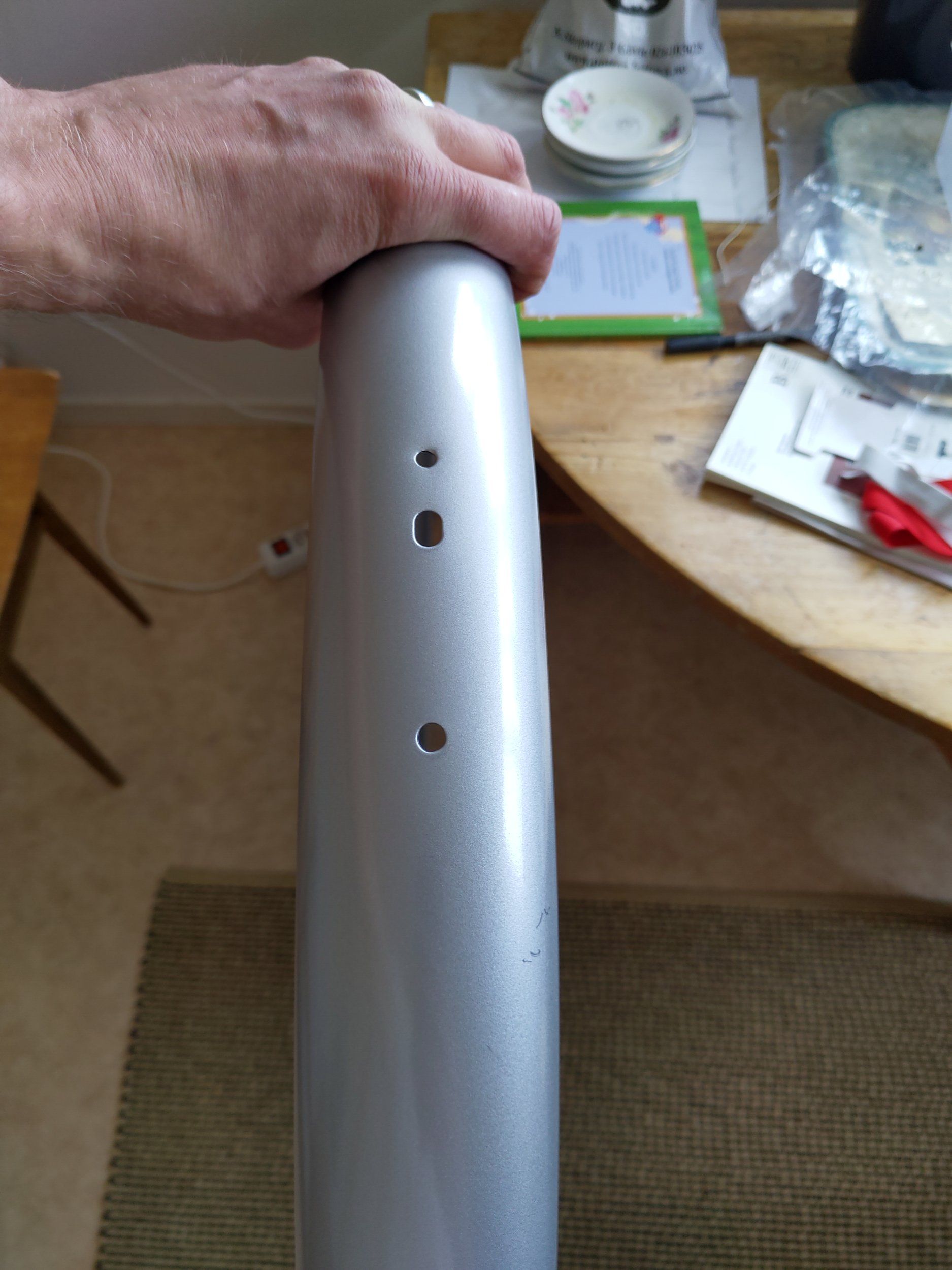

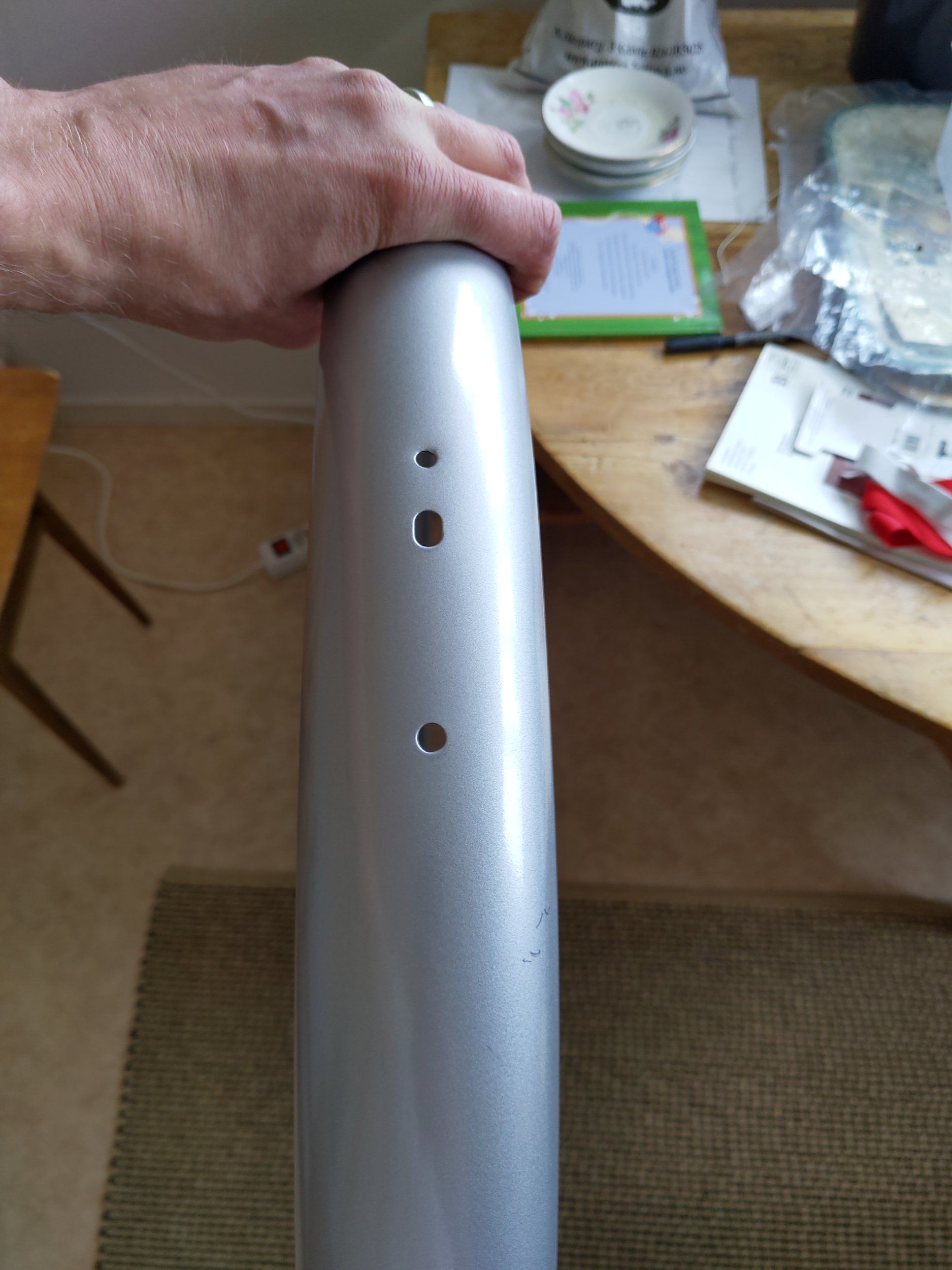

Bakskärmen var en sorglig historia: När jag hämtade paketet var det rätt tillknycklat. Det visade sig att skärmen fått sig en rejäl törn nere mot vevlagret.
Hollandbikeshop verkar inte vara så snabba på pucken, och jag är ärligt talat rätt osugen på att krångla med returfrakt av en så skrymmande pjäs. Barnens muggar fick rycka ut igen:
Inte supersnyggt, men det får funka.

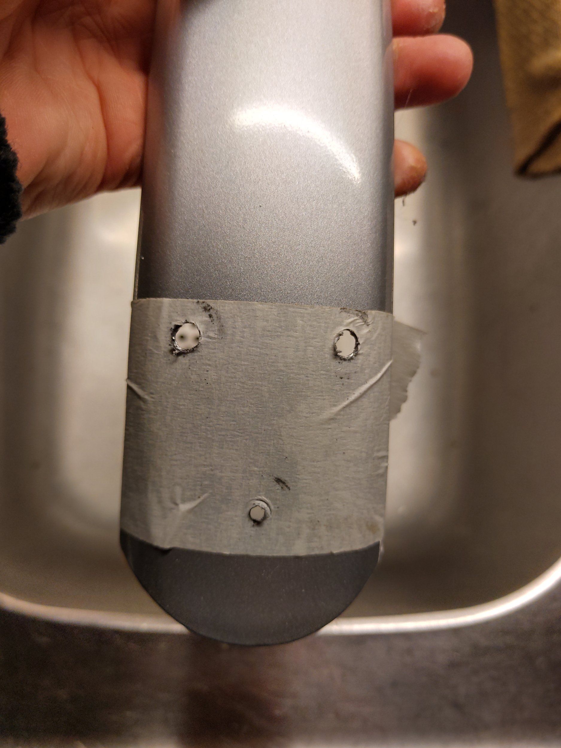

Någon som har ett förslag på vad man ska göra med de två översta hålen förresten? Har letat någon snygg reflex i retrostil utan resultat. Baklampan ska monteras på pakethållaren, så det är inte ett alternativ.
En annan besvikelse med prylarna från Hollandbikeshop var de 300 centimetrarna med bromsslang jag beställde. Det visade sig att det stod 300 mm. Suck.
Någon som har två meter Shimano-slang till övers? Rak, utan banjo (även om den såklart bara är att kapa bort).
Visa bilaga 611211
Visa bilaga 611212

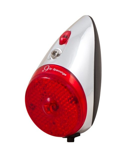

Visa bilaga 611213

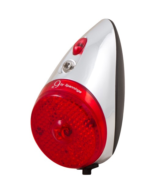

Funkar det inte med en Spanninga nr9? Du kan ju bara låta bli att tända den tänker jag.
    19.9 KB · Besök: 70

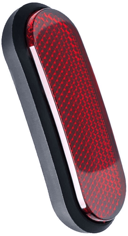

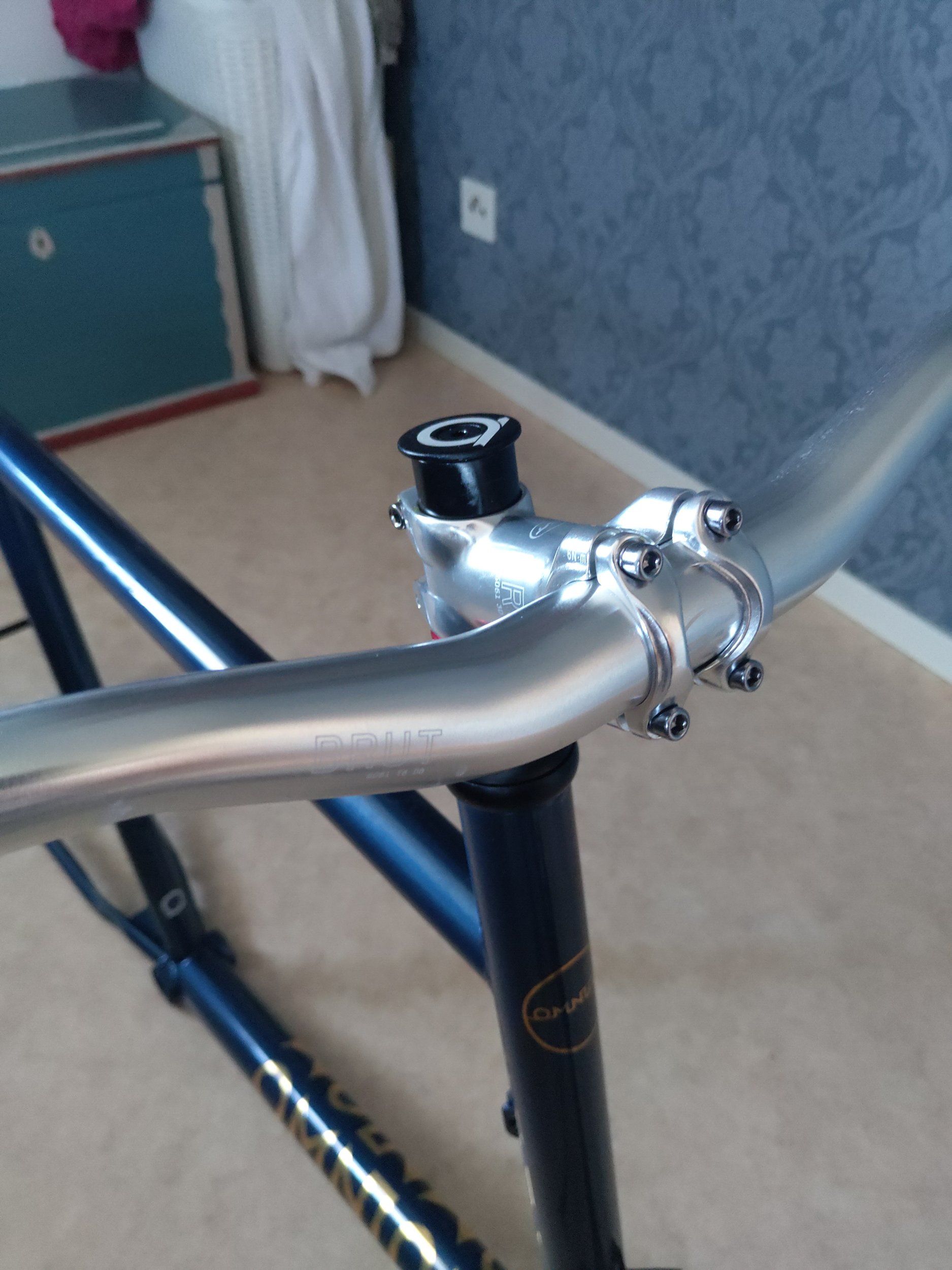

Såg att Supernova har en rätt stilren reflex som passar rakt av i skärmens hål, det får nog bli en sådan vad det lider.

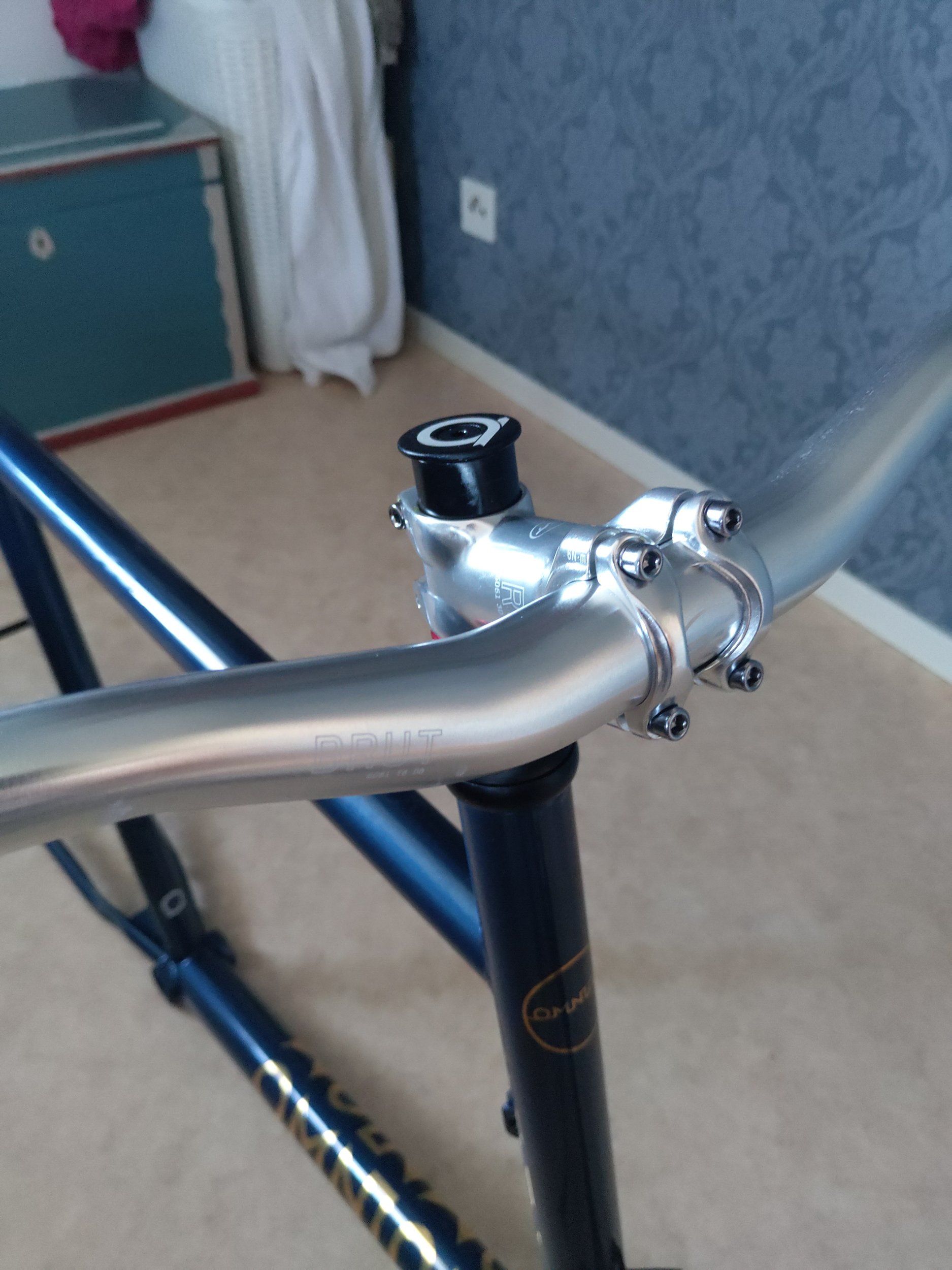

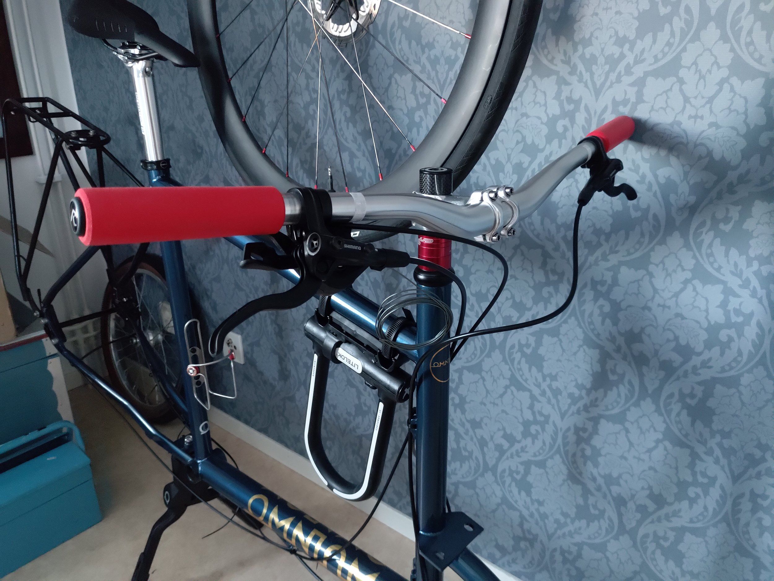

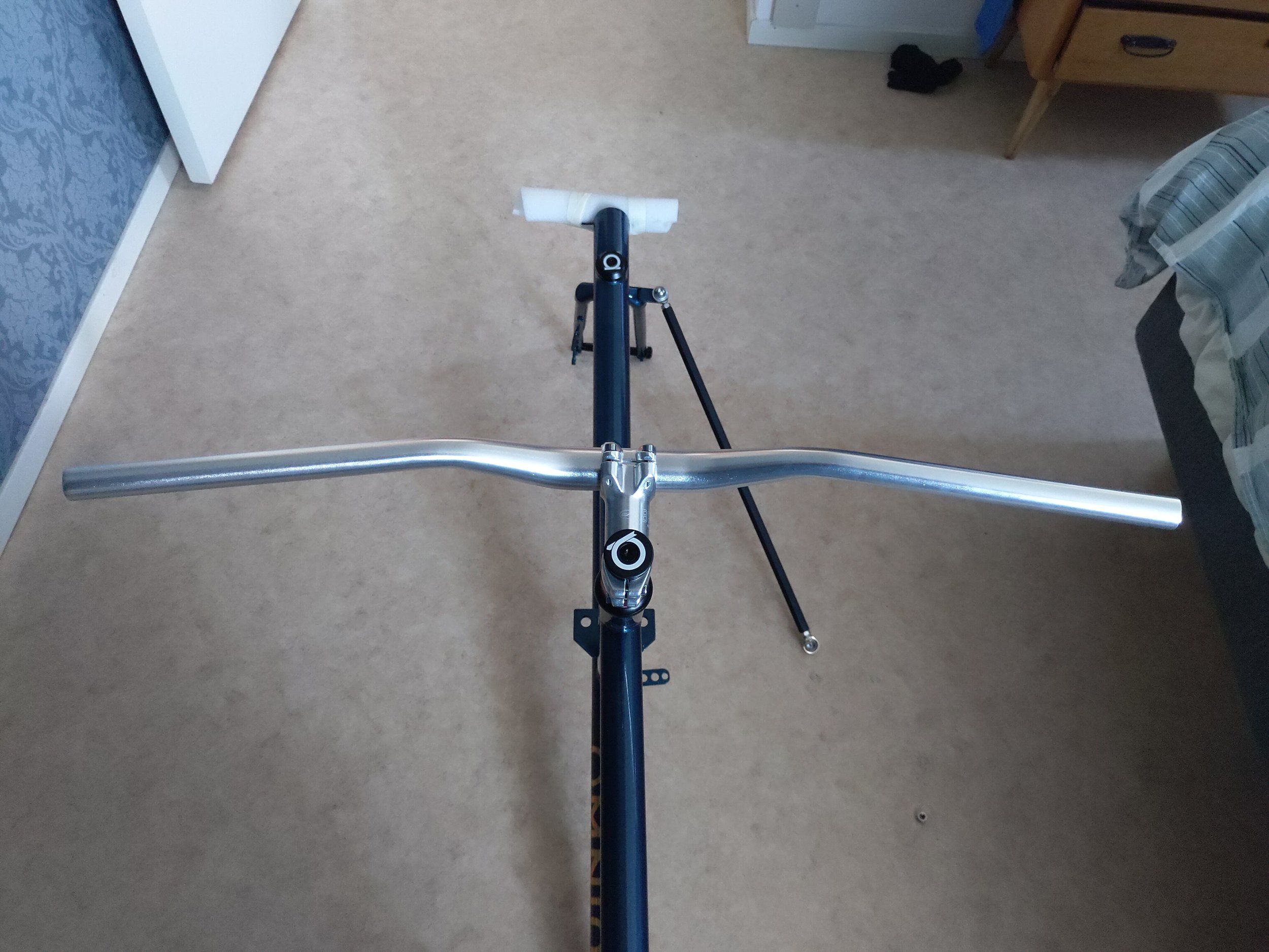

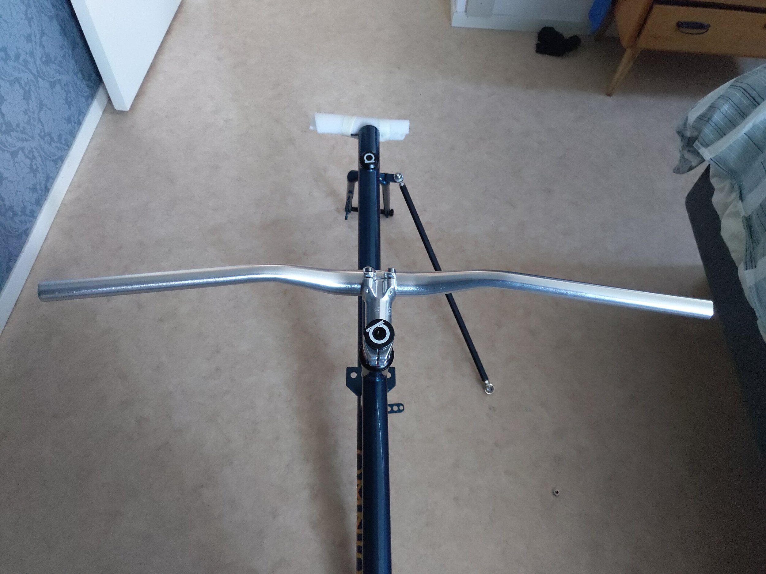

Testade även styrkombon. Då jag inte riktigt kunde befoga Thomson eller dylikt fick det bli ett budgetalternativ: Con-tecs Brut-serie. Överraskande snygg finish sett till priset.
[Byggtråd] Omnium Cargo - lådcykelersättaren
Visa bilaga 611811
Visa bilaga 611812Visa bilaga 611813
Oj, det där var ju en riktigt tjusig kombo! Ser betydligt mer premium ut än det kostar vad det verkar.

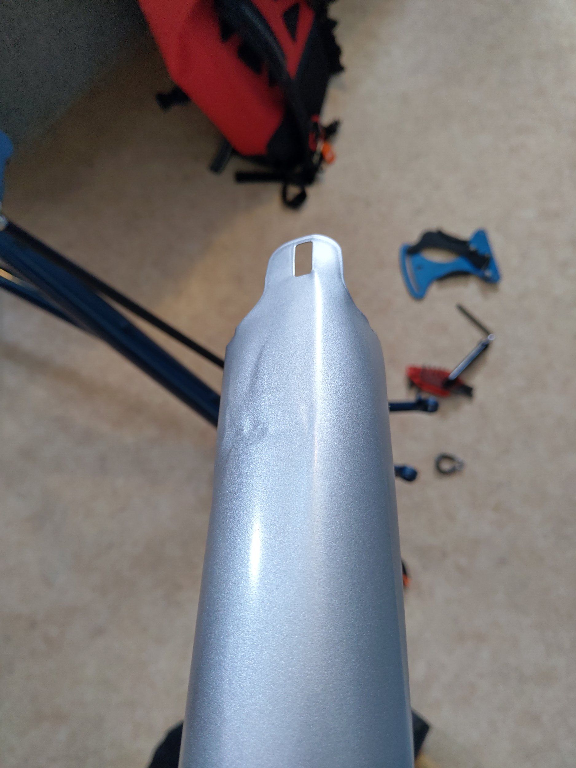

Visa bilaga 611211
Visa bilaga 611212
Visa bilaga 611213

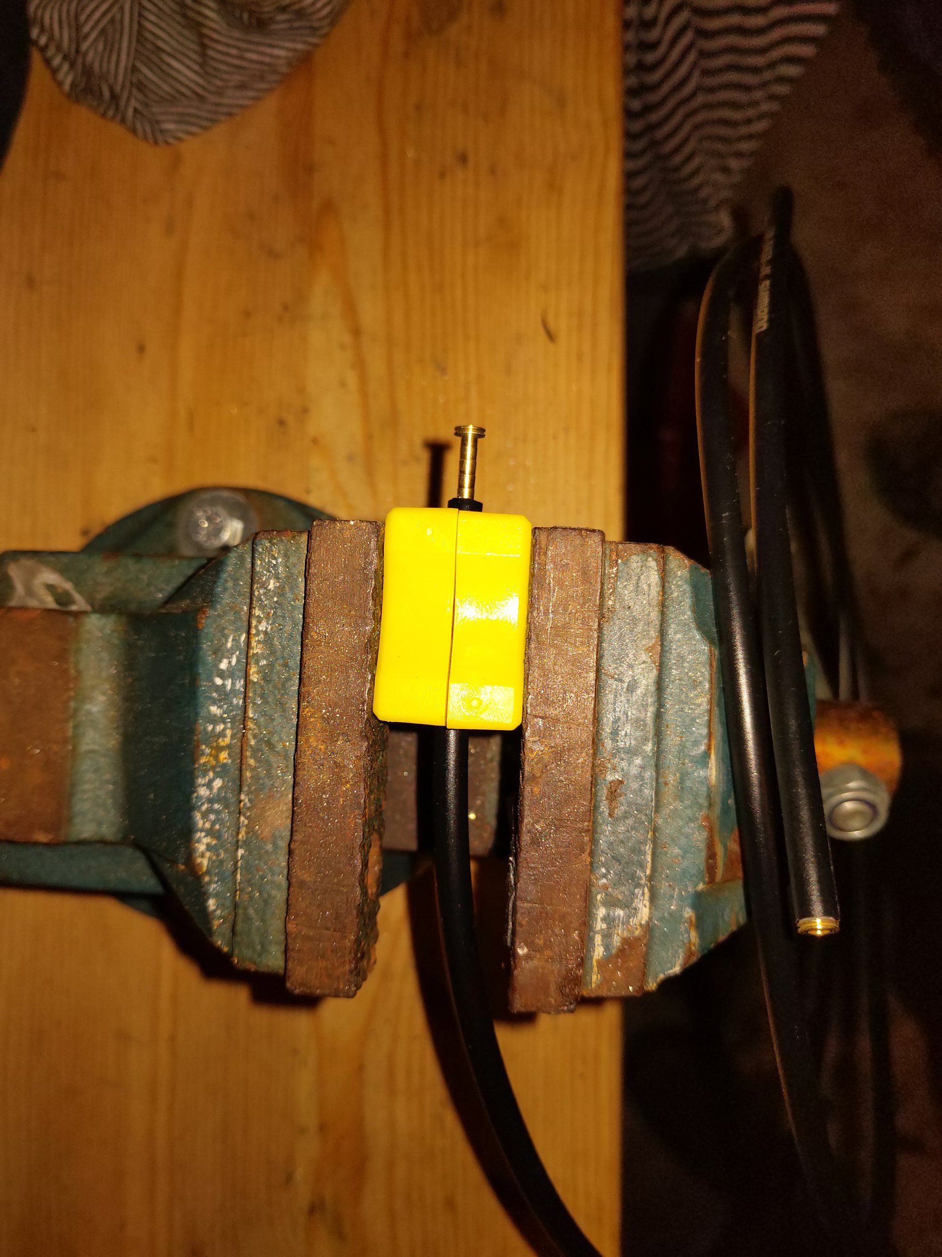

Jag tror jag sitter på en 2m slang, dock med snebanjo men den är din för porto eller upphämtning om jag hittar den ikväll!

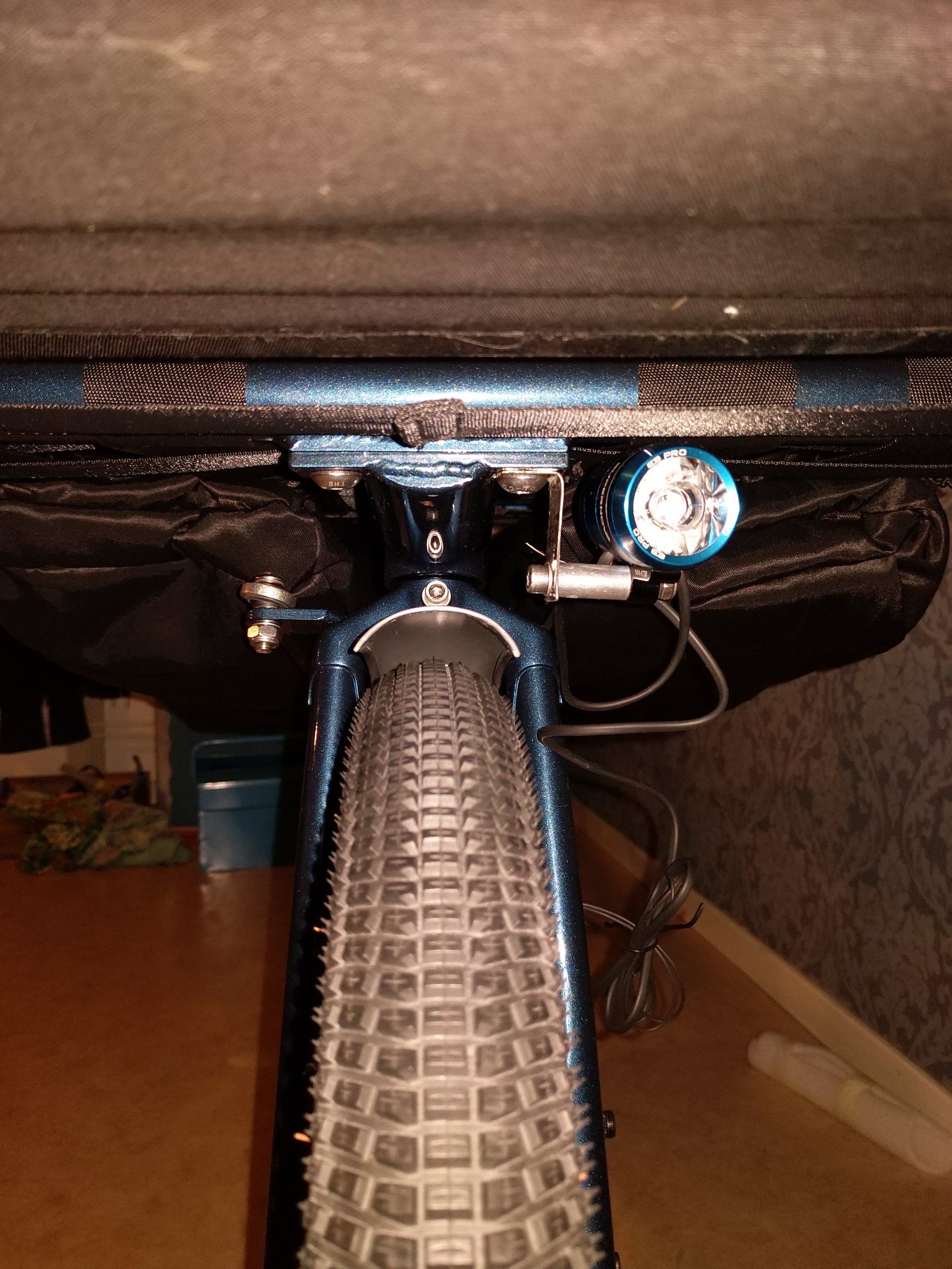

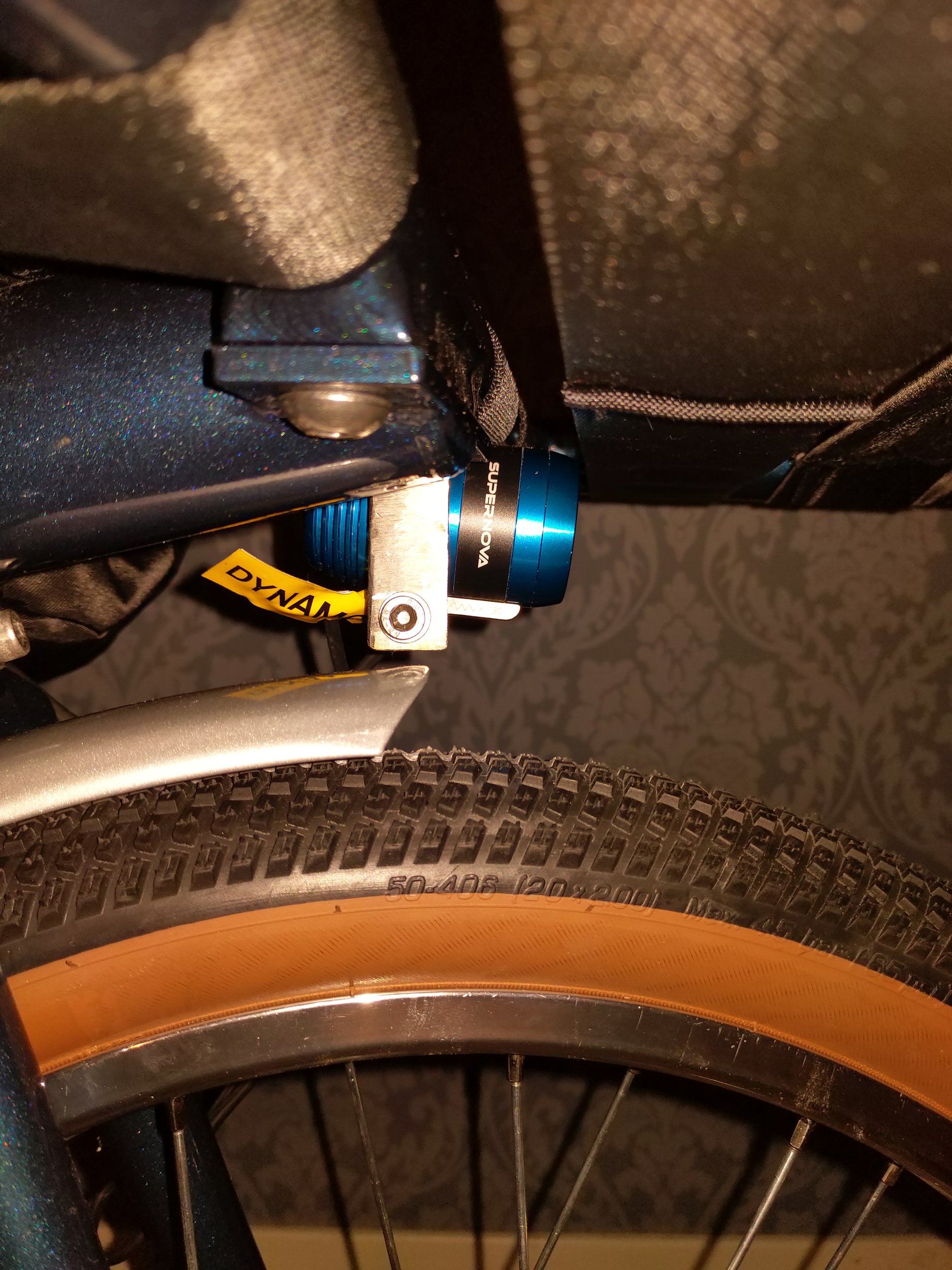

Igårkväll lades orimligt mycket tid på att montera framskärmen, resultatet blev riktigt bra. Valde lite extra marginal för att gå upp i däckstorlek framöver. Egolapp tillklippt och inpassad, men väntar med det tills slutet av byggprocessen.
Till avdelningen "saker man inte visste att man saknat" kan läggas lätt skålade brickor:
Tyvärr hamnade skärmen i vägen för min lamplösning när hjulet svänger. Tillbaka till ritbordet igen.

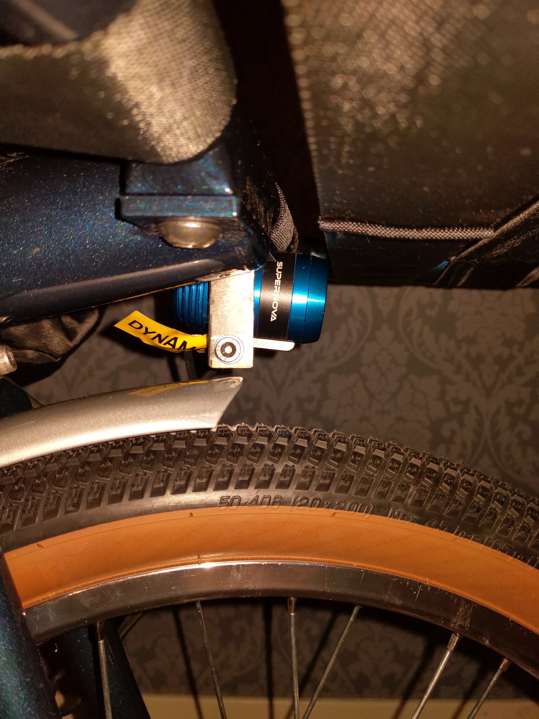

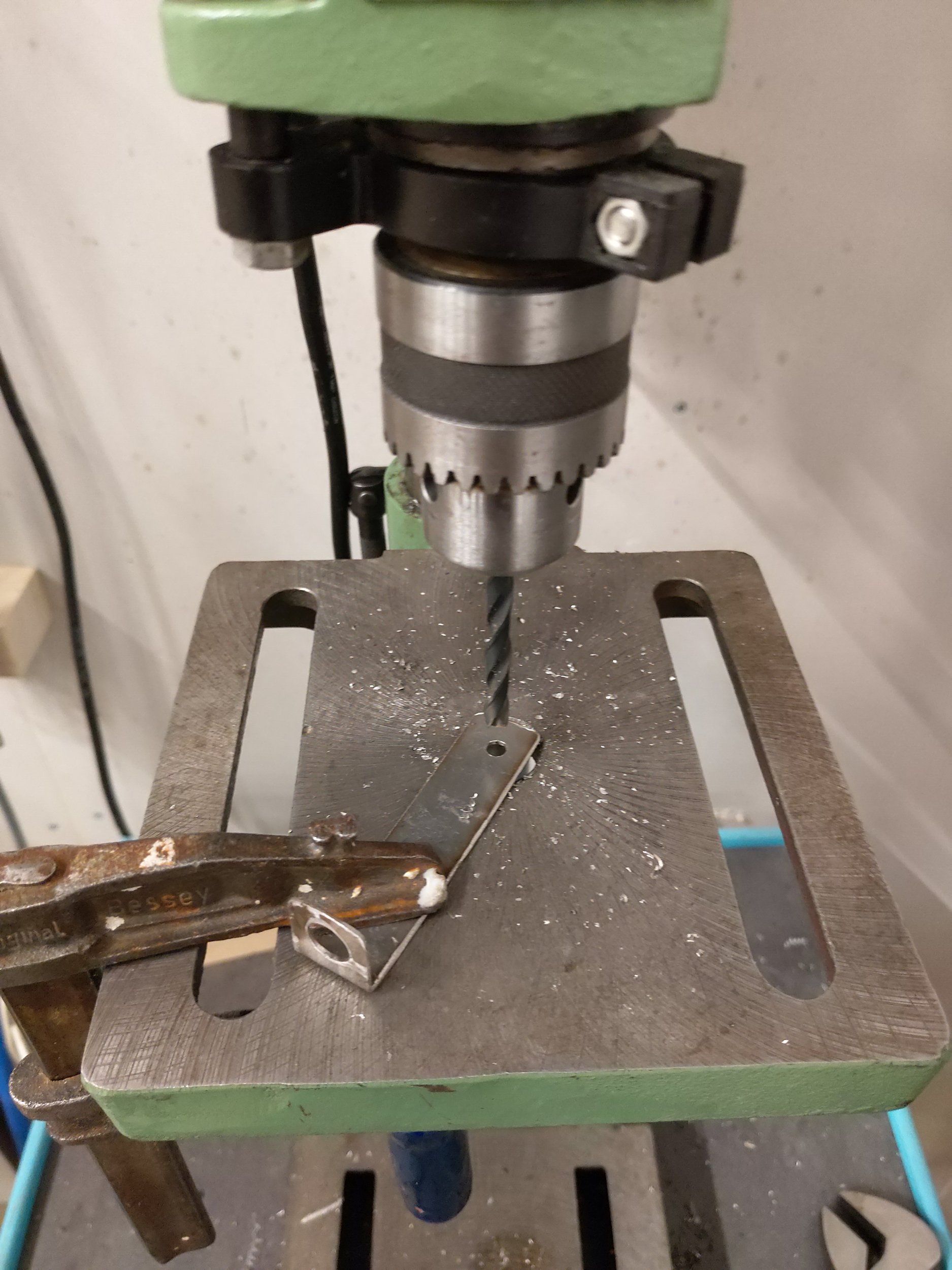

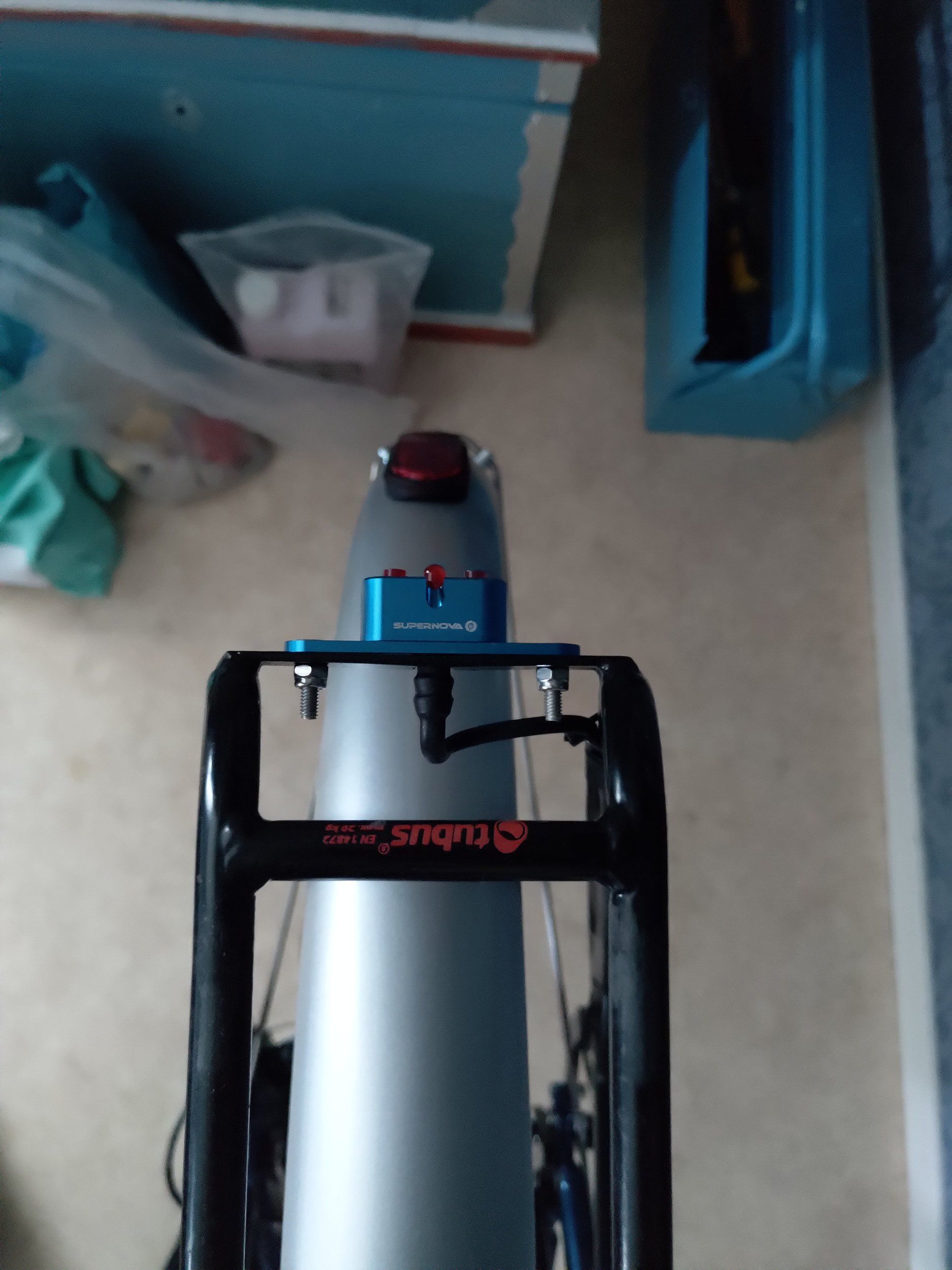

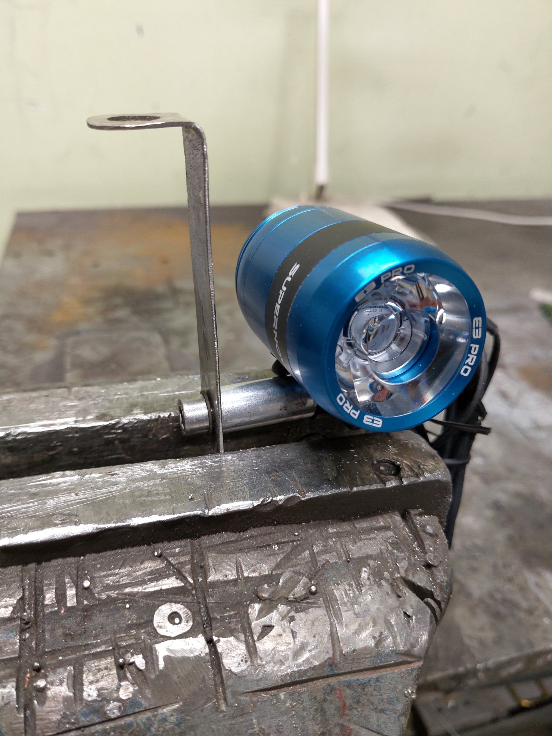

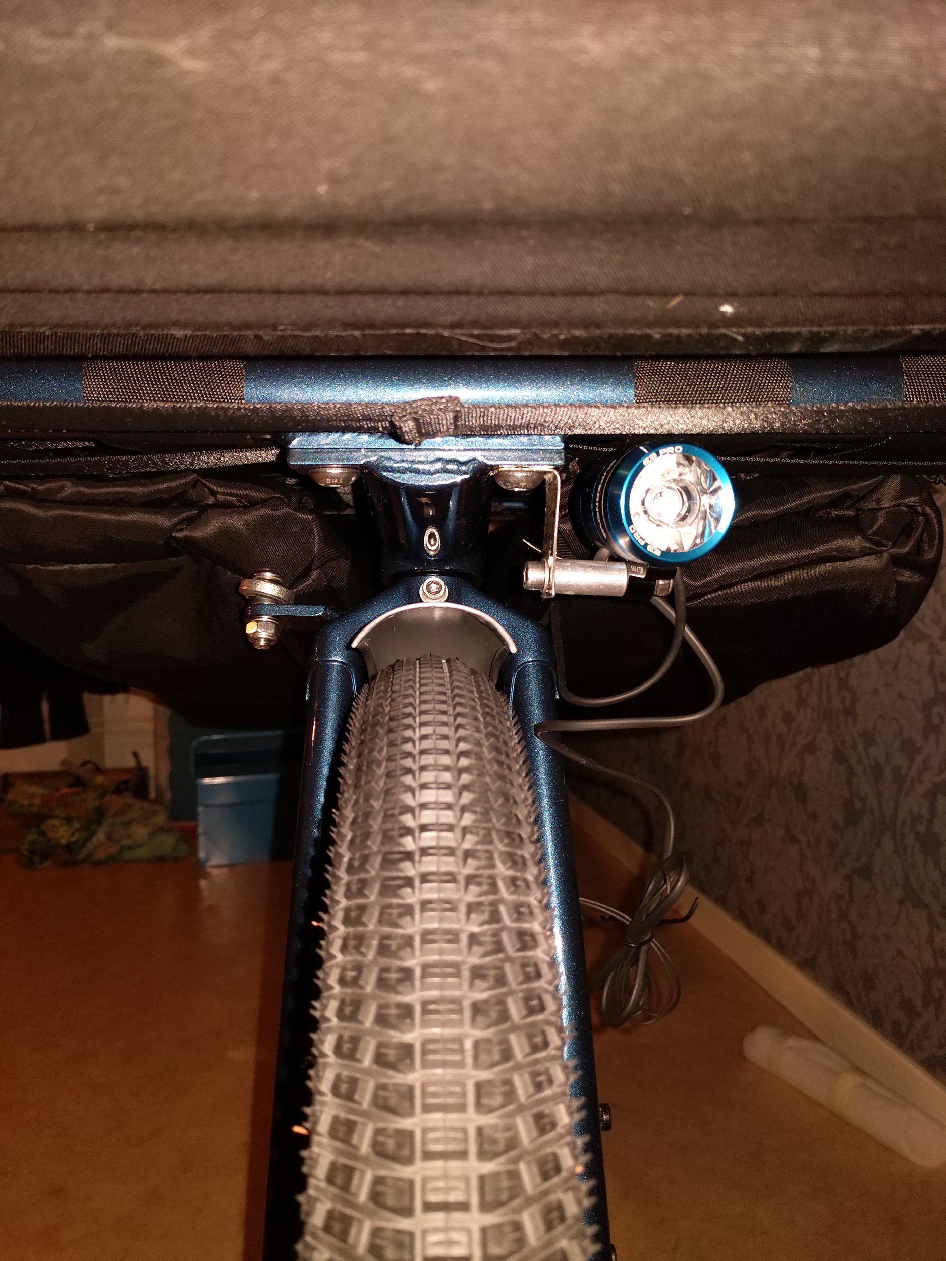

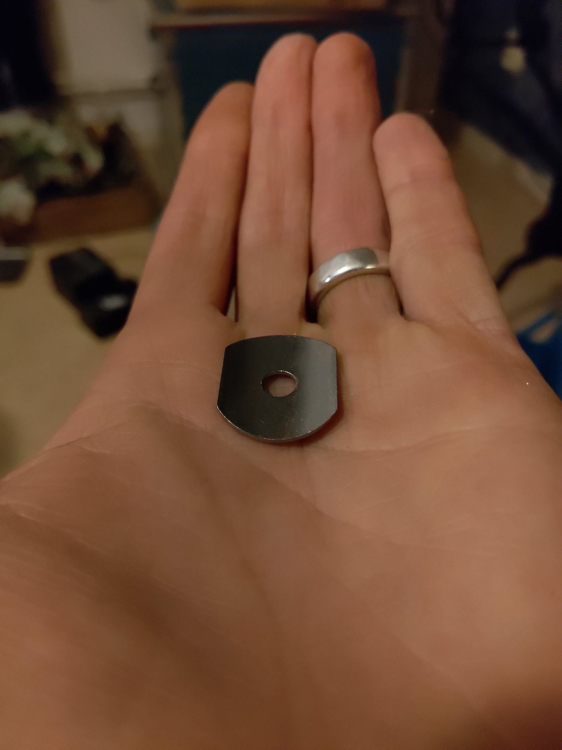

Jäklar vad hård metallen i mitt hemmabyggda lampfäste är. Sumpade två borrar för att göra ett enda hål.
Nu är det fixat i alla fall, det blir riktigt tight både mot flaket och skärmen. Nackdelen är att lampan själv inte kommer synas särskilt mycket, det kommer snarare se ut som en sådan där nuraggare med dioder under bilen. Superfräckt.
För att passa in lampan fick jag även montera flaket, till barnens stora förtjusning. Kunde även konstatera att de hemmasydda väskorna passar som hand i handske.

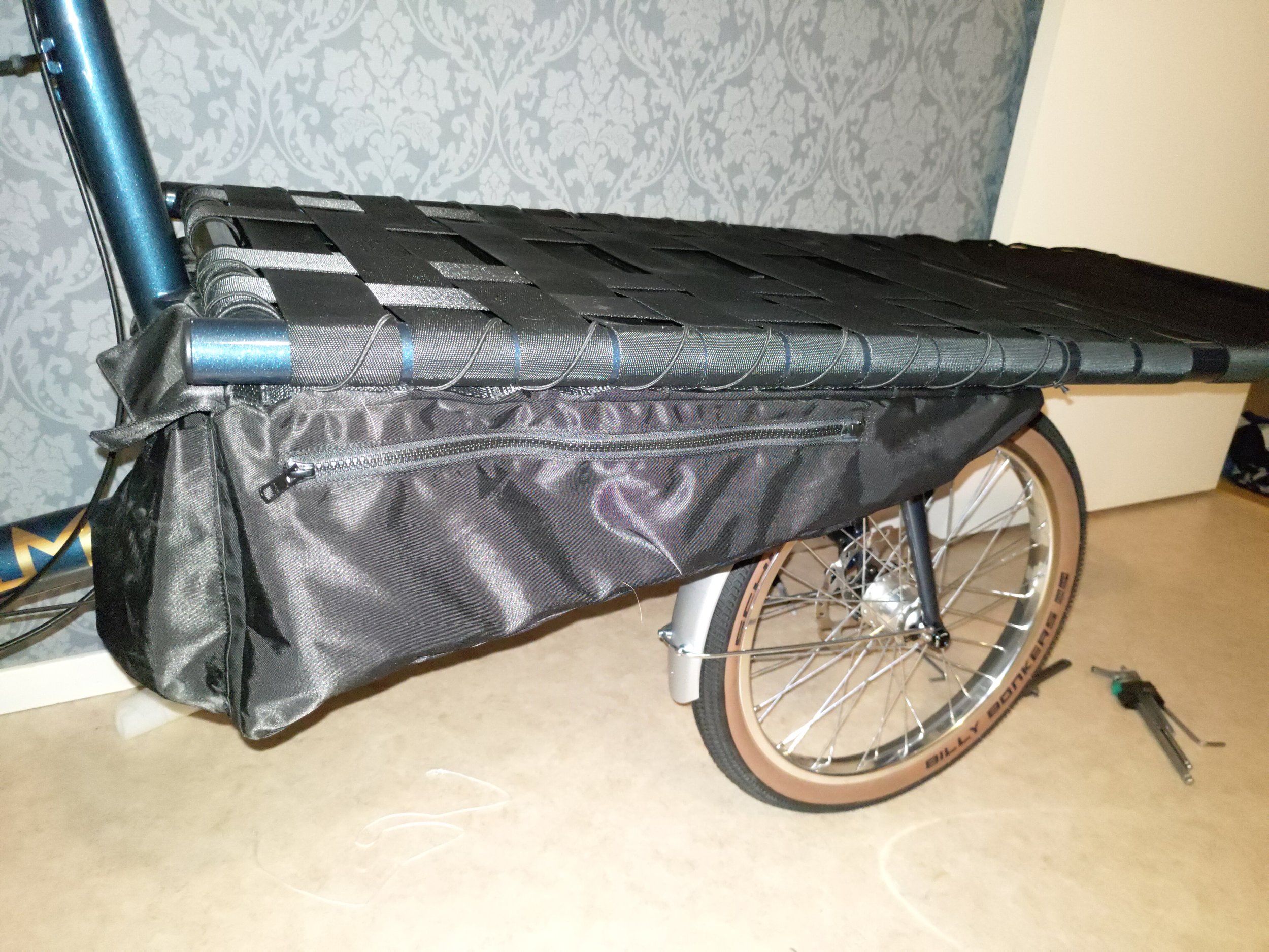

Kvalitativt hemmamek!! Väskor av den sorten är helt fantastiskt funktionella. Jag kör lås och diverse på ena sidan, första hjälpen, verktyg och dylikt på andra sidan.
Jo, testade packvolymen lite snabbt. Det går ju ner ett halvt bibliotek per sida. Du som har fabrikssydda väskor: Hur mycket frigång mellan väska och "styrstång" har du på höger sida? Jag lurar på om jag måste sy upp just höger sida en smula för att det inte ska störa styrningen om man har en tung kätting i väskan.
Jag tror att länkarmen nuddar väskan när man lastat lite grejer i den. Kan kolla imorgon!

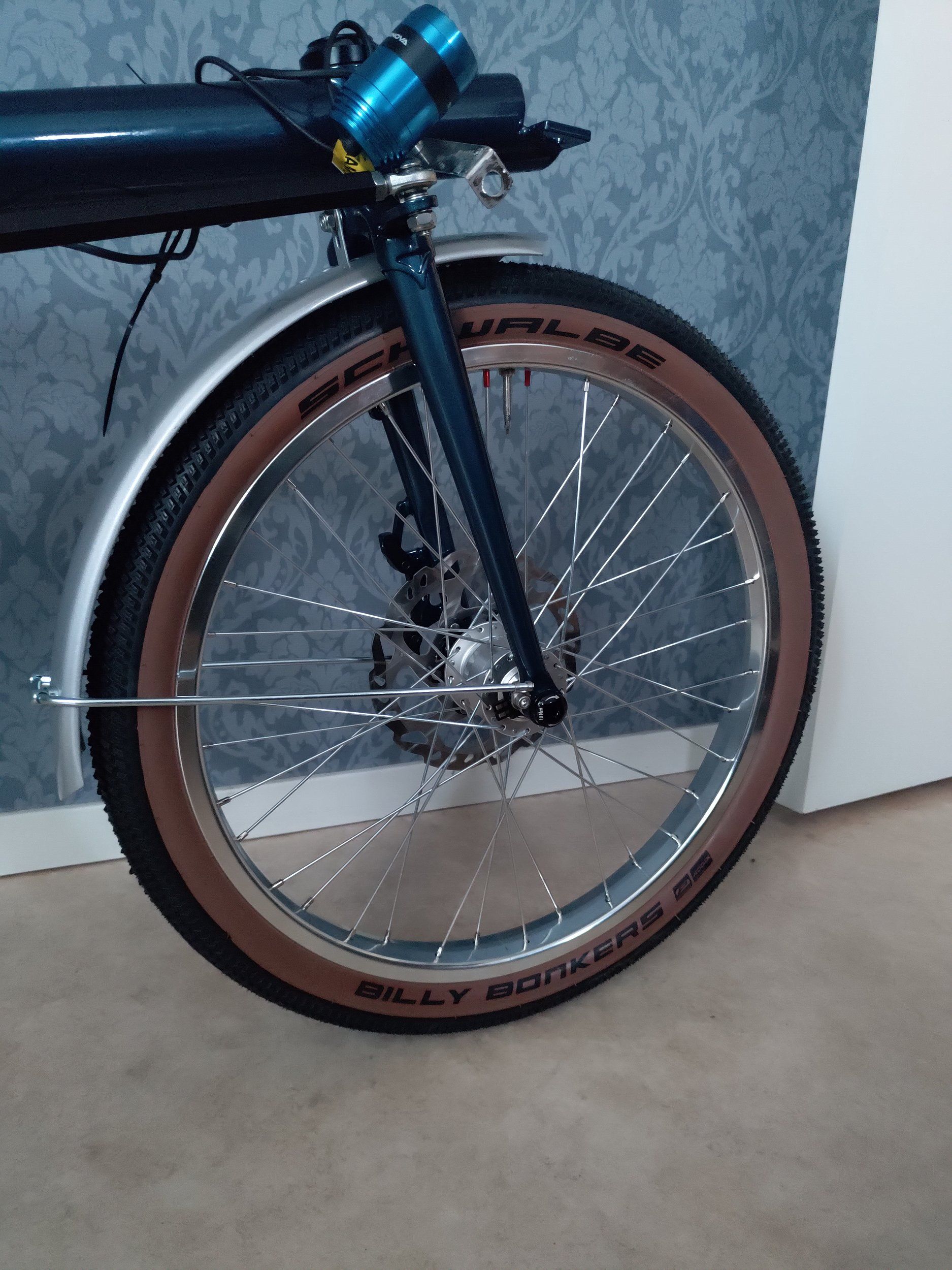

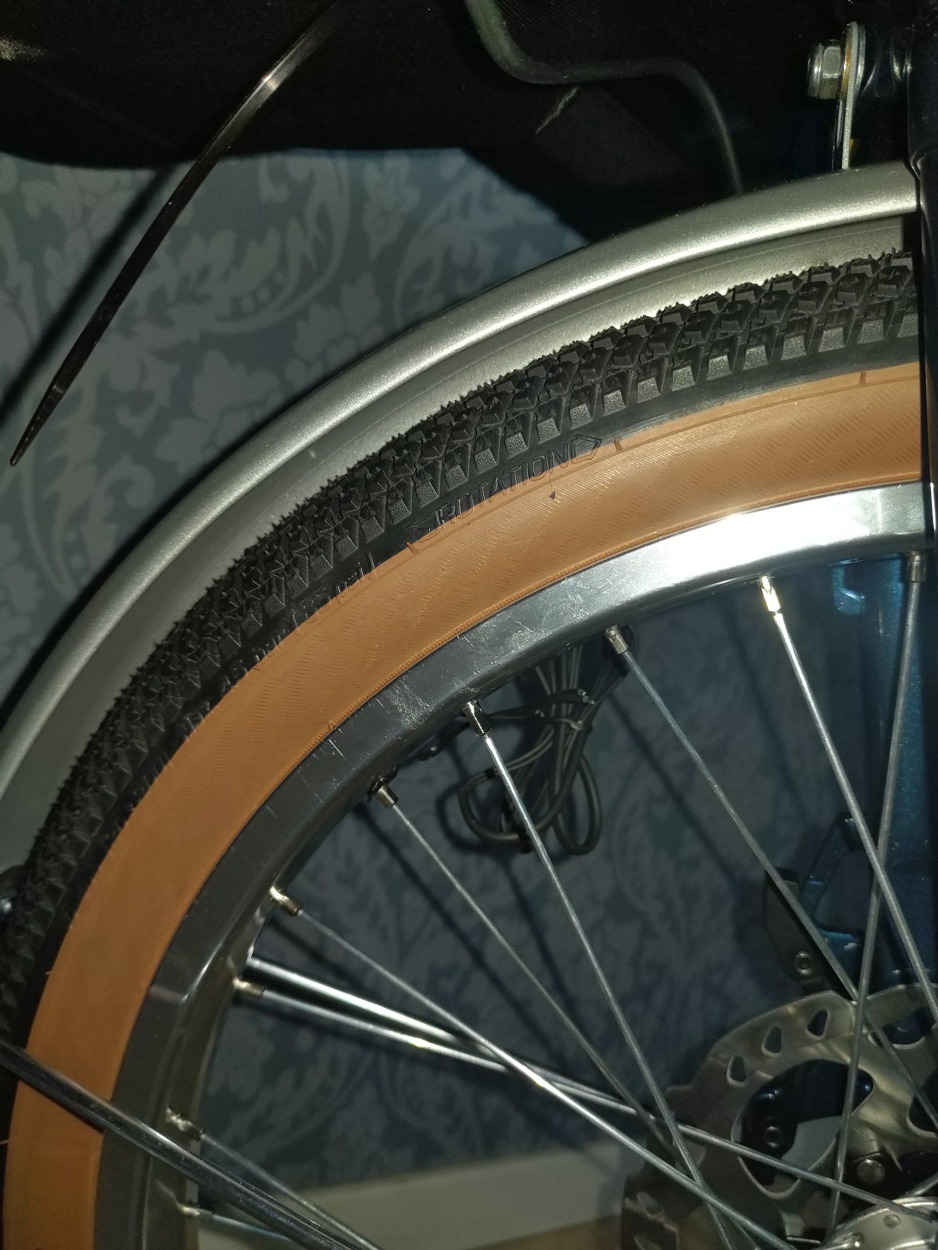

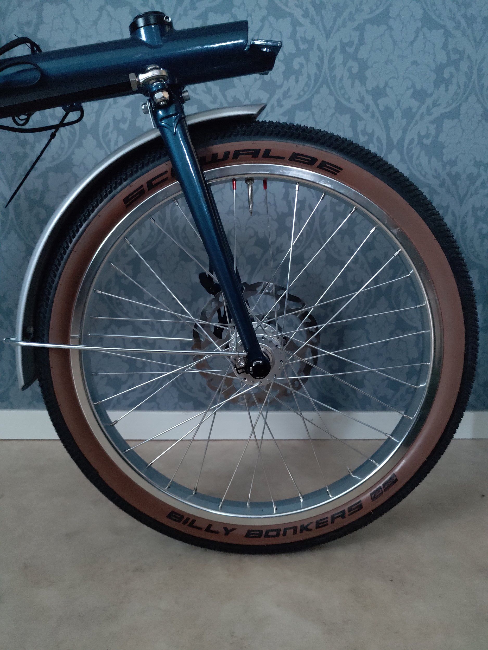

Stiligt bygge på många sätt, men jag måste ändå fråga om du är säker på att framdäcket är monterat åt rätt håll? Jag är inte helt säker på hur man tänker på cyklar, men på motorcyklar är det så att pilformade mönster ska monteras åt andra hållet så att de har en plogform vid markkontakt. Detta är för att vatten och annat bös ska rensas ut åt sidorna. Om mönstret är åt det hållet du har däcket nu så kommer istället vatten samlas och tryckas in mot mitten av däcket.
Nu spelar det kanske mindre roll då en cykel färdas i lägre hastigheter och det i det här fallet inte var mycket mönster att tala om, men jag tänkte ändå att jag ville nämna det.
Tack för tanken, men jag tror det är perspektivet som luras. Bilden är ju tagen framifrån (i dåligt ljus). Plogformen kommer åt rätt håll, och däckets pil för rotationsriktning är också rätt.
Visa bilaga 612616
Rätt rotationsriktning är motsatt beroende på om däcket används på drivande hjul eller ej, så man kan egentligen inte bara ha rotationspilen som referens. Om hjulet är drivande så ska däcket monteras som du gjort, men på ett icke drivande framhjul funkar det bättre åt andra hållet. På motordrivna fordon är det sällan ett problem eftersom man oftast använder olika däck fram respektive bak, men på cyklar blir det lite missvisande.
Men skit samma, jag ska inte spamma sönder din tråd. Jättefint bygge du håller på med och jag är säker på att du knappast kommer märka någon skillnad i prestanda.
Äsch, jag har haft såna där däck monterade på samma sätt på en DJ-hoj och det fungerade alldeles utmärkt! Även när jag cyklade kilometrarna till lokala pumptracken! Lättrullade och fina däck det där!

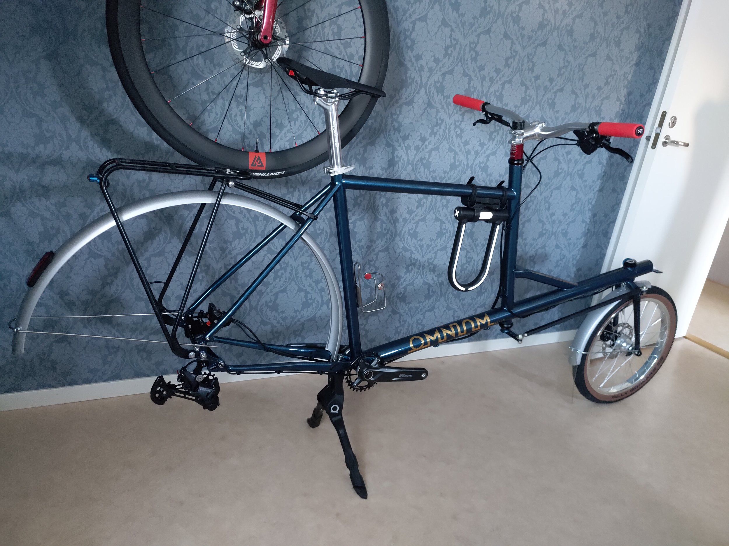

Ibland är dåtiden höljt i dunkel: Hur betalade man räkningar innan internet? Hur hittade man sin borttappade kompis på en festival innan mobilen? Hur monterade man pinnen i bromsslangen innan man hade ett skruvstäd?
Det här städet hittade jag ståendes på en stubbe i en stadsnära skog för något år sedan - skulle så gärna vilja veta hur dess irrfärder såg ut innan det hamnade hos mig. Tillsammans med det, och bromsslang från @Moses95 så har hojen nu två fungerande bromsar.
Köpte även ett svindyrt lås som ska vara vinkelslipsäkert. Vore roligt att få ha kvar den här hojen, så det kan vara värt en investering.
Nu är det bara en silvrig bakfälg som väntar på positiv lagerstatus som saknas. Hoppas på premiärtur lagom till vårsolen värmer som bäst.

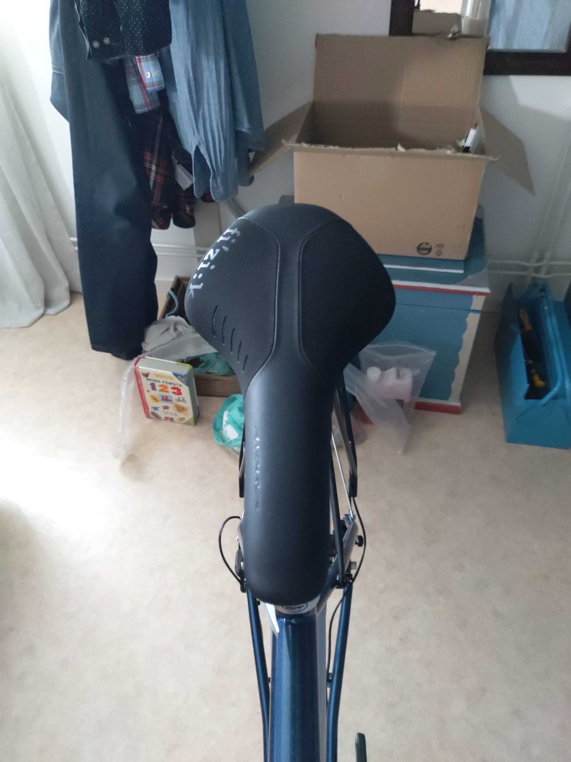

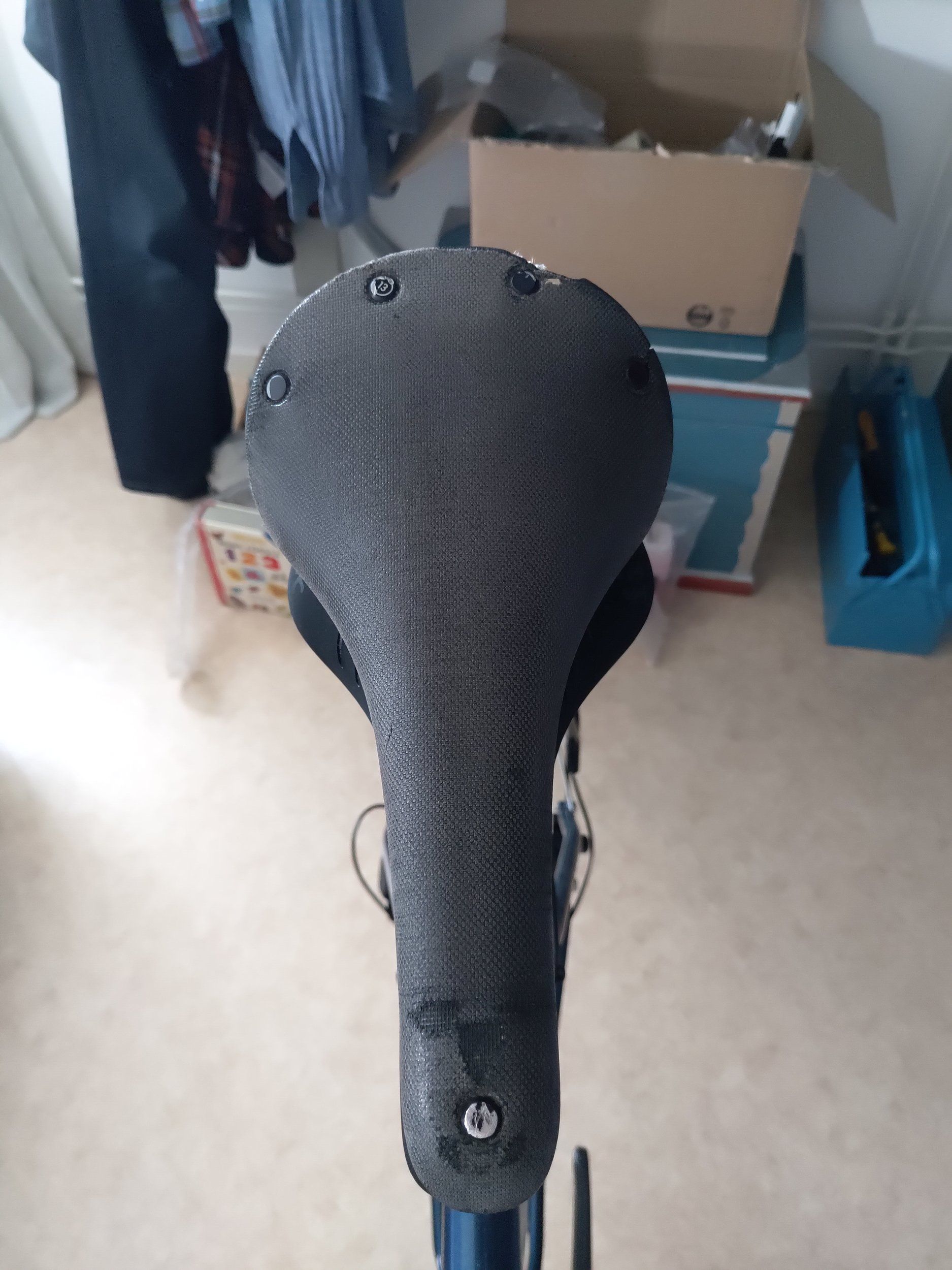

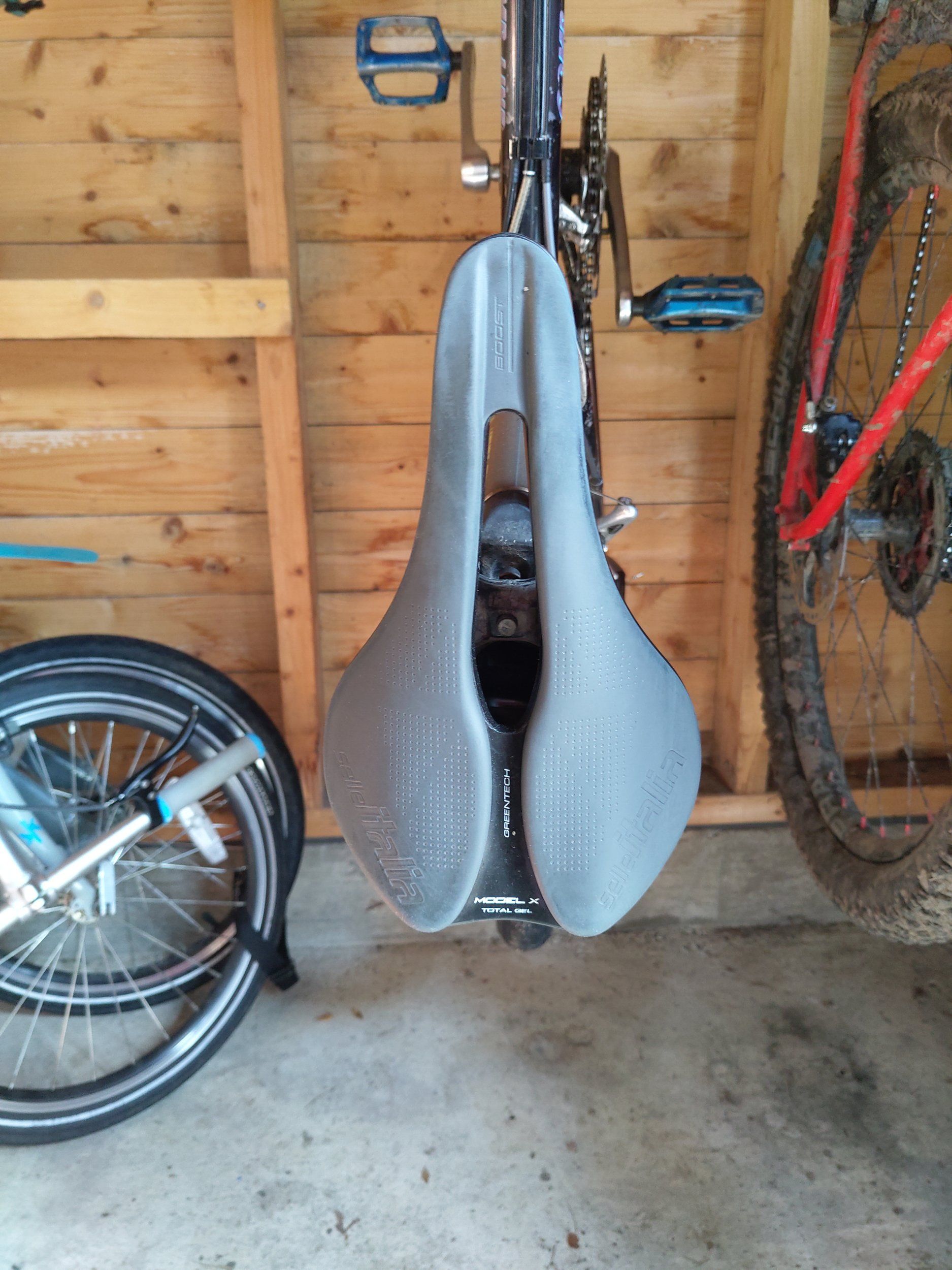

Jag står och velar vad gäller sadel, hjälp mig!
Sadel 1: Fizik Antares, snygg, fräsch och diskret. Fruns favoritsadel, vilket är ett tungt vägande argument då vi delar på åket.
Sadel 2: Cambium C13 i coolaste kolfiber. Rejält sliten och sprucken, som ett par jeans som varit med mååånga år.
Sadel 3: Selle X-någonting. Ser snabb ut, men har en lite märklig gummiyta som inte gärna släpper ifrån sig byxor när sadeln väl fått grepp.
Sadeln avgör rätt mycket av cykelns övriga utseende, så det är ett snudd på livsavgörande beslut. Svårt.
Ett eller två både på utseende och funktion som det låter tycker jag. Jag har en "orange" cabrium c15 på min. Inte i närheten av samma orange som resten av pyntet på cykeln så jag vet inte om man skall fråga mig om stilfrågor ;)
2:an är ju klart snyggast, men 1:an är ju fortfarande tillräckligt snygg för att funka om den funktionellt är bäst.
3:an känns som den behöver matchas med tempokruka för att komma till sin rätt, vilket, inbillar jag mig, kan te sig lite märkligt vid förskolehämtningar.

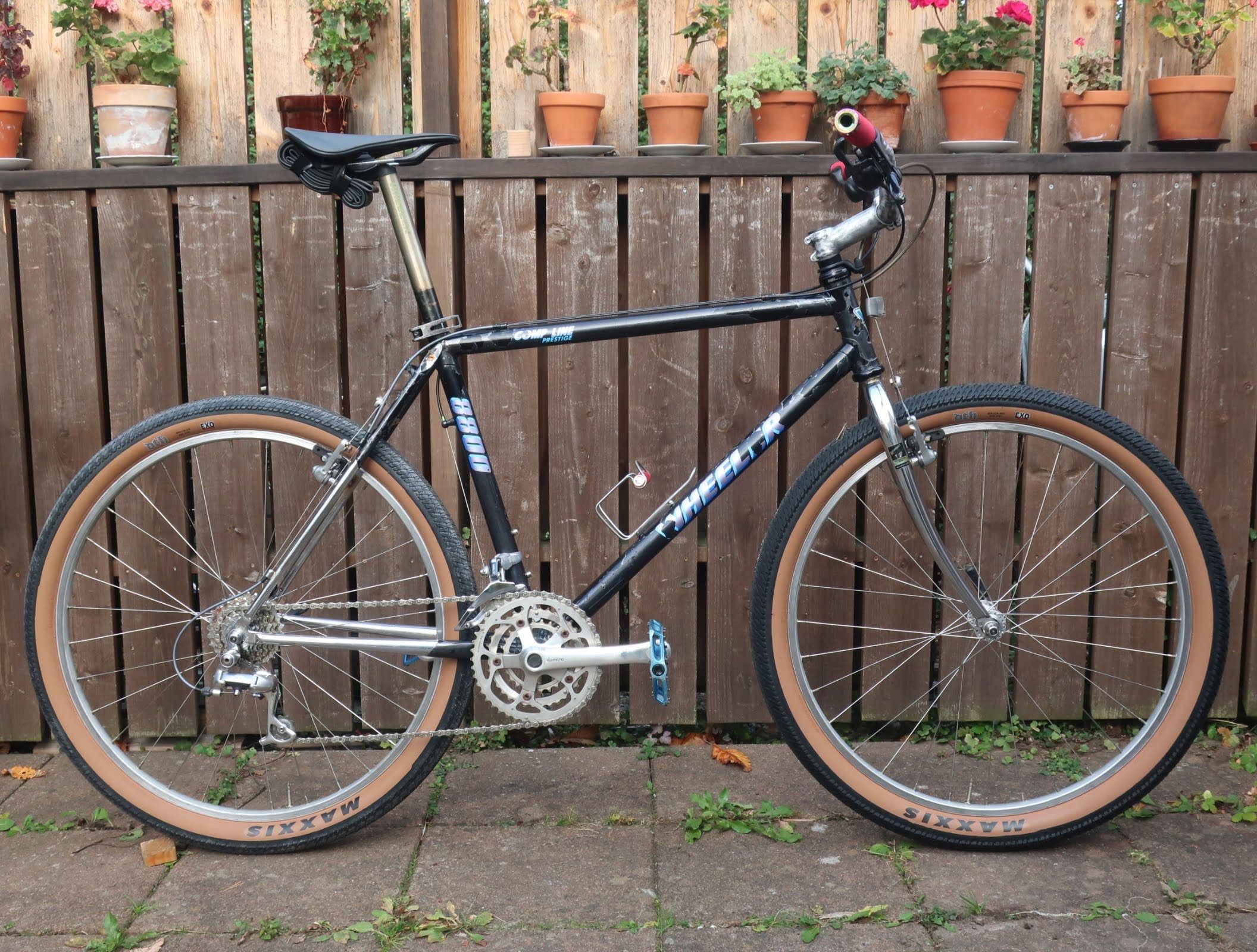

Trean sitter idag på en Wheeler från tidigt nittiotal med hemgjord BMX-stil. Cyklas oftast utan tempohjälm :)
Jag tror tempokruka hade gjort succé på fsk!
