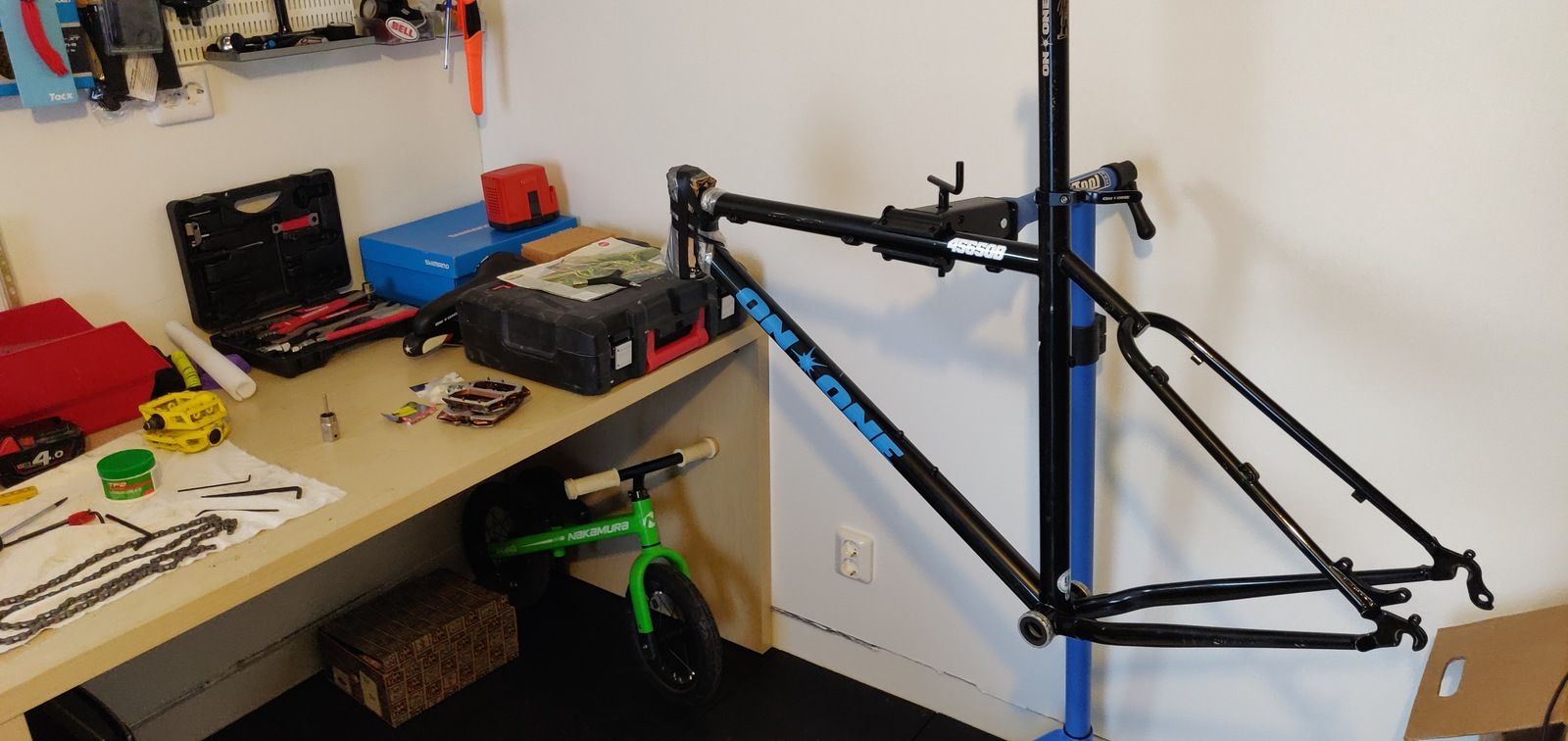

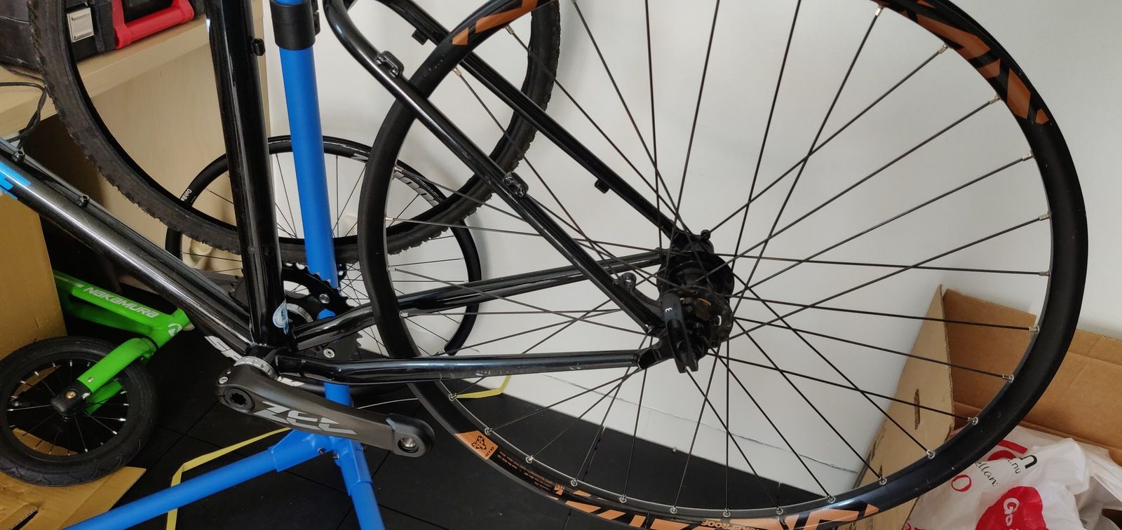

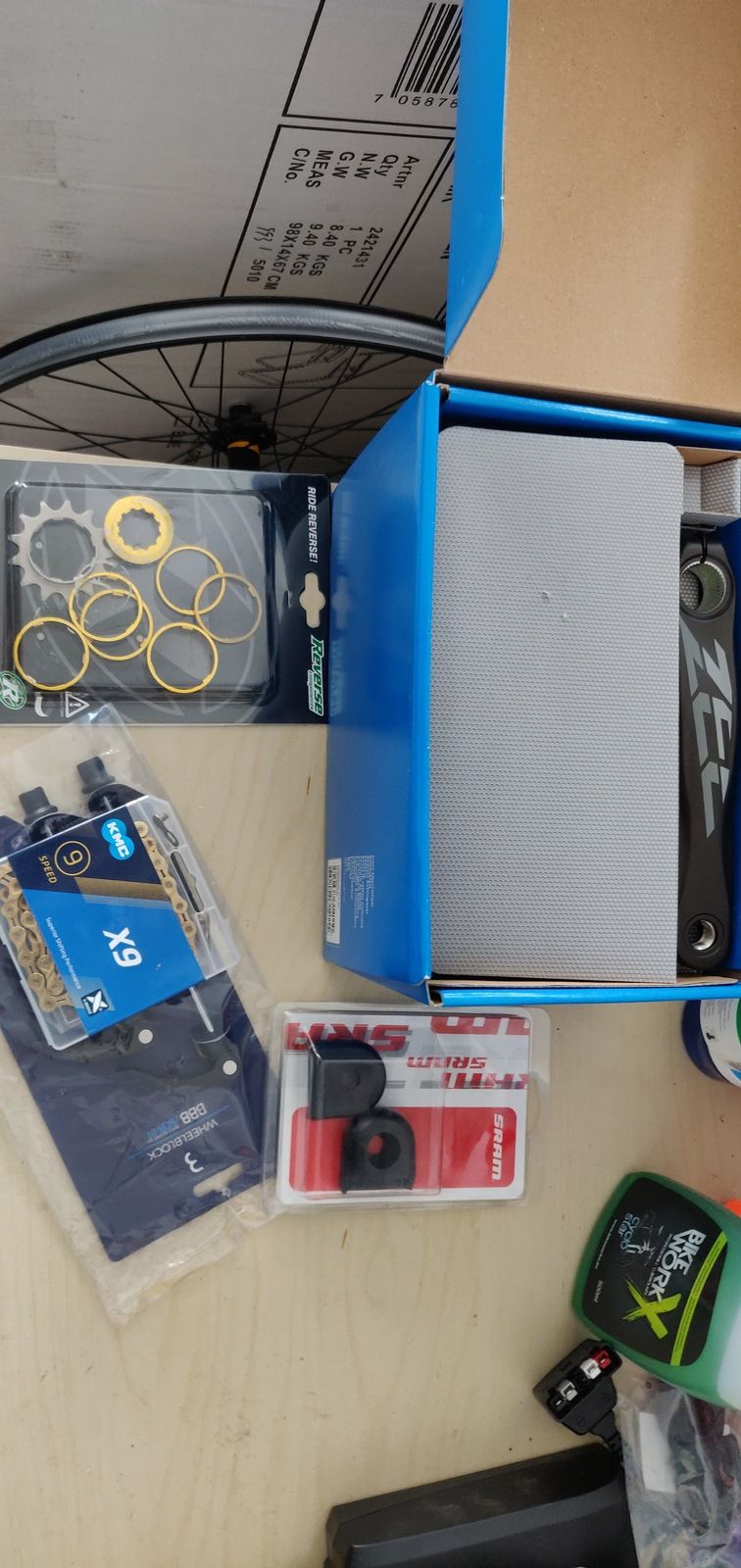

Går sakta framåt. Gaffel och bromsar kvar.
Så om någon har en tapered gaffel 130-140mm, 15x100 är jag intresserad.
