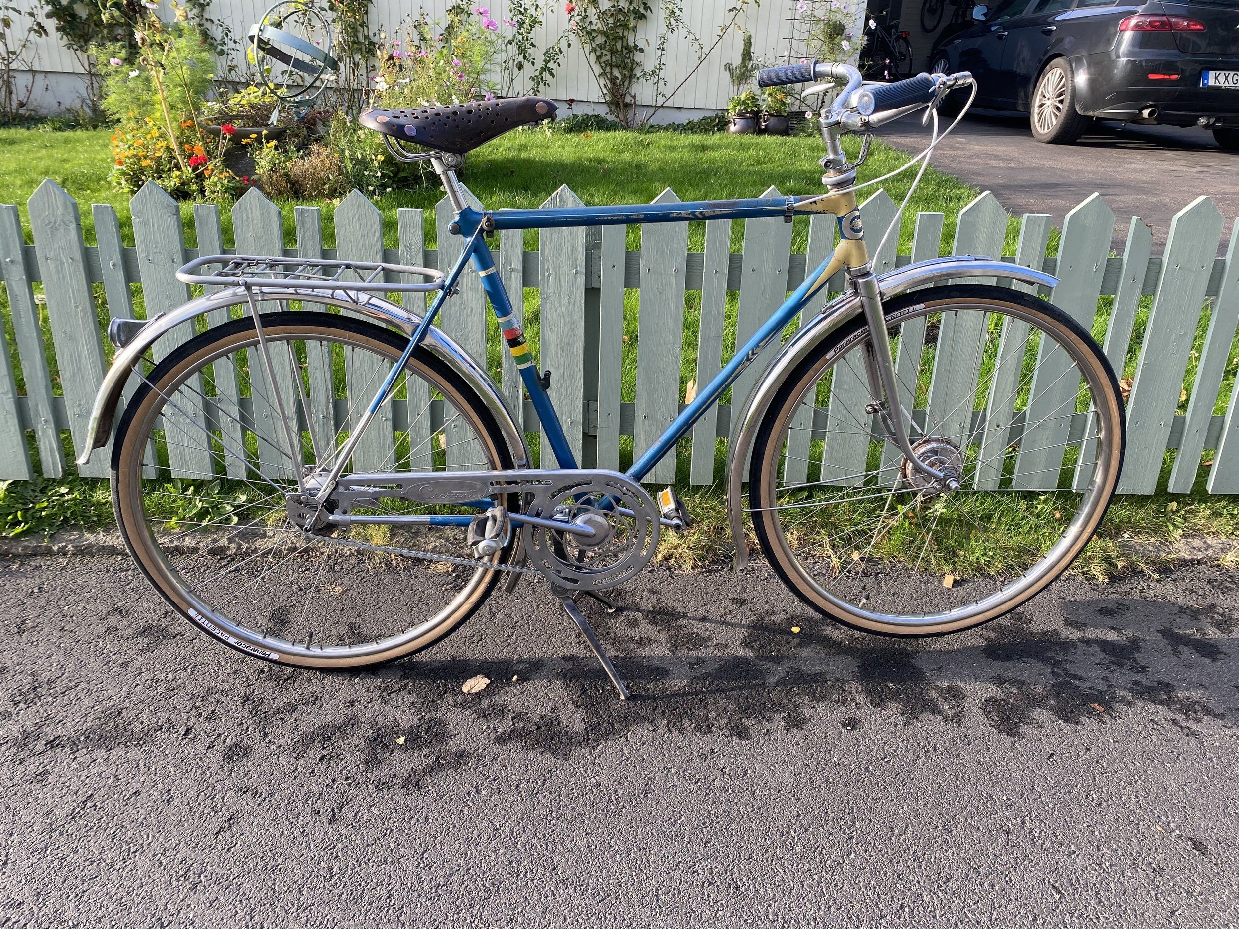

Tidigare i höst renoverade jag en Crescent 240 ”Suverän Sport” från början av 50-talet (här: https://happyride.se/forum/threads/renoveringstrad-crescent-240-51.3694955/) men den föll mig inte på läppen. Hjulen var så sneda att mina bristande kunskaper i rikt och bygg inte räckte till, främre navet med trumbroms var rostigt och slut, lacken ”patinerad” (väldigt sliten), den hade 584-hjul vilket inte är min grej etc etc.
Så jag klädde av den igen.
Min tanke är att bygga en path racer, men inte en ”riktig”. En path racer ”ska” ha dropouts som en bancykel, vara SS eller fixed gear och ha en rejält slack gaffelvinkel. Det är en cykeltyp som utvecklades i England i början av 1900-talet - om jag har förstått saken rätt plockade man helt enkelt av tävlingshojar från velodromen (path kallades velodrombanor i Storbritannien vid den här tiden), satte på andra däck och använde dem på vanlig väg.
Varför jag valt min Crescent som objekt är för att ramen är mycket fin: En lätt och vackert svetsad skapelse i kromolybdenstål. Den har brantare gaffelvinkel än jag skulle önska men å andra sidan ett ganska kraftigt försprång på gaffeln. Jag lurade ett tag på att leta upp en 20- eller 30-talare att bygga på men de är ofta väldigt tunga och klumpiga. Bättre med en något nyare och sportigare ram, för jag vill använda hojen.

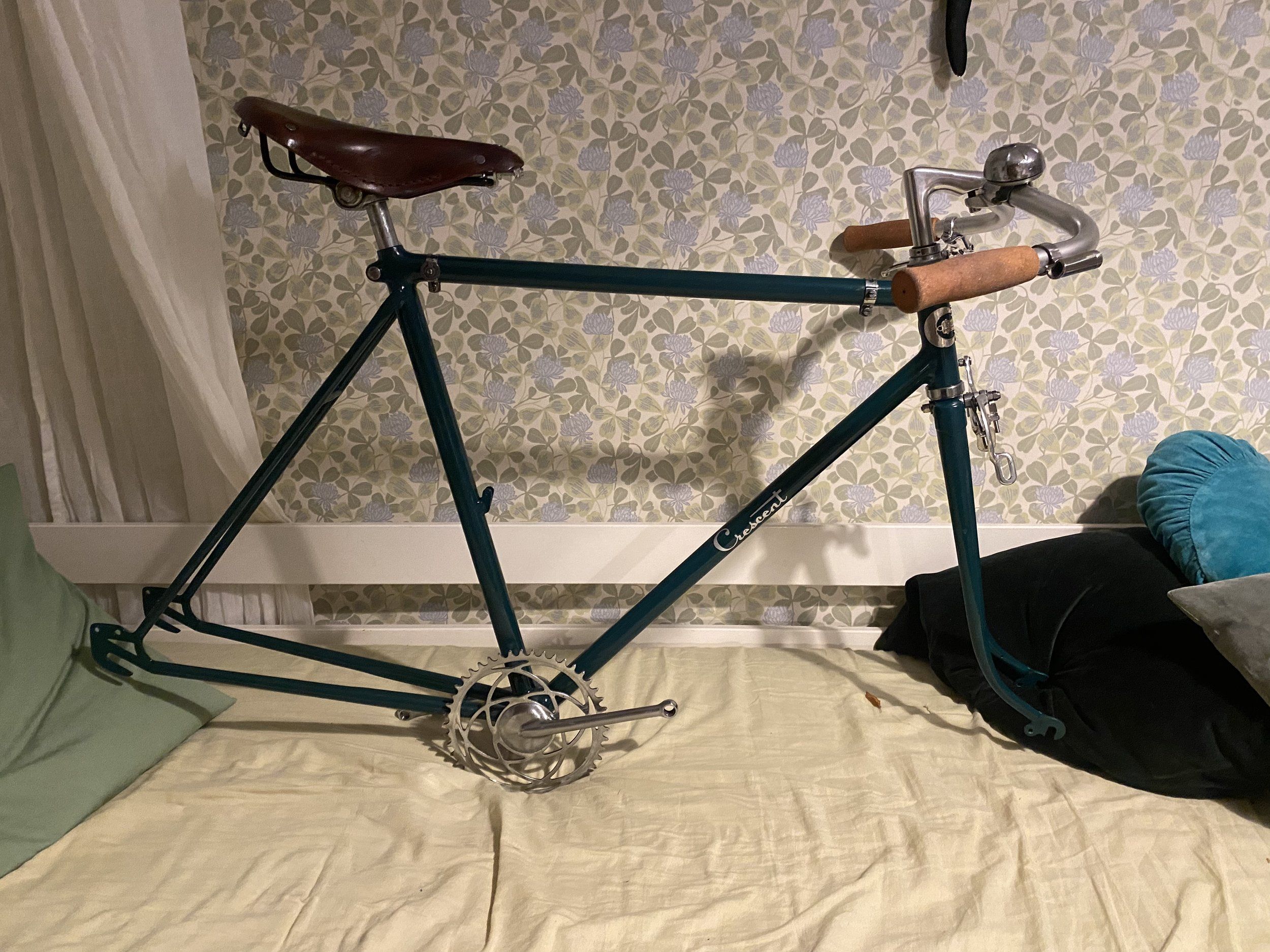

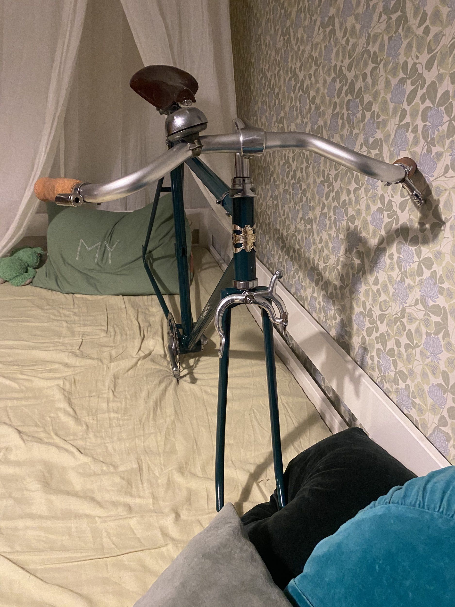

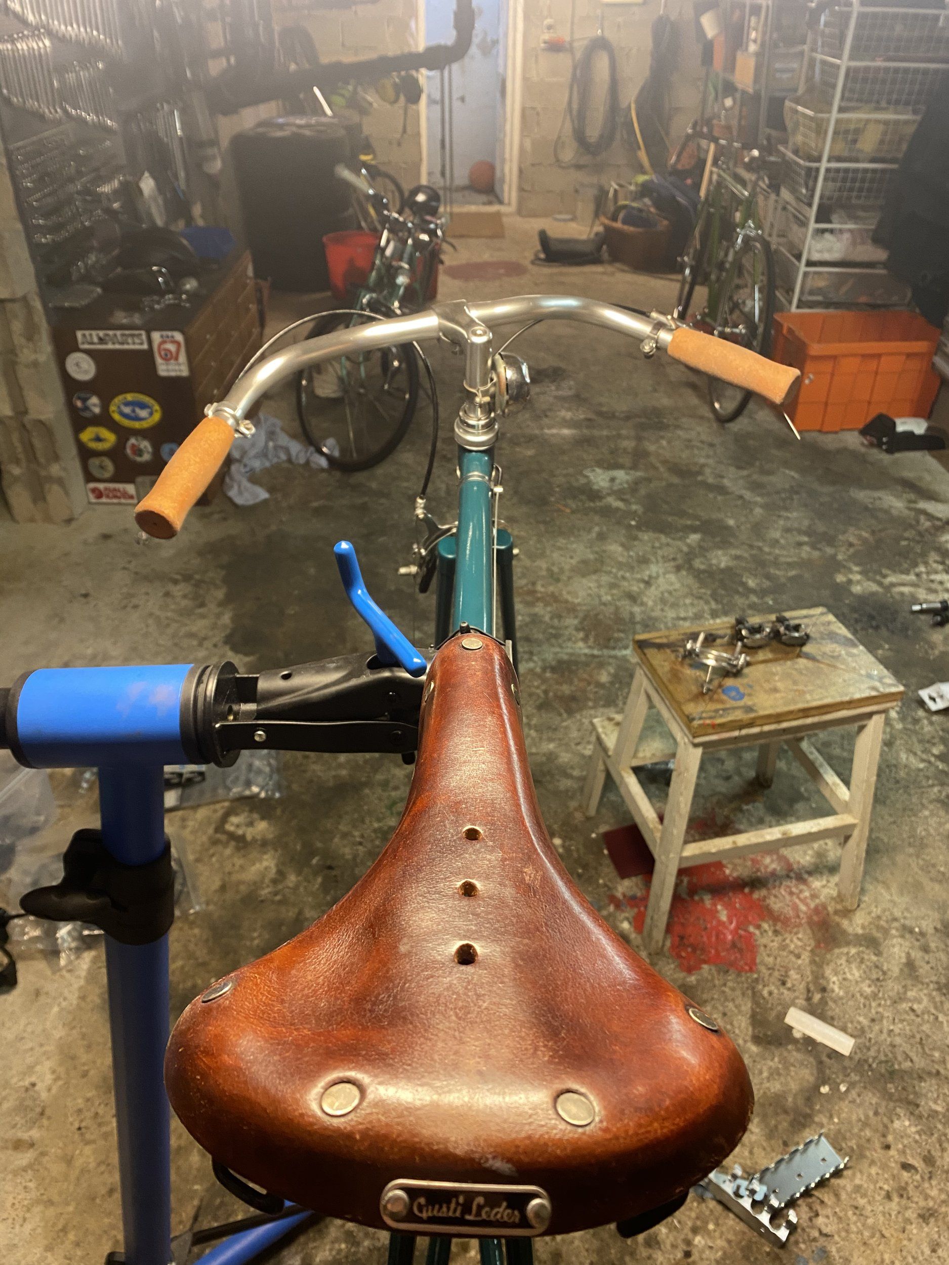

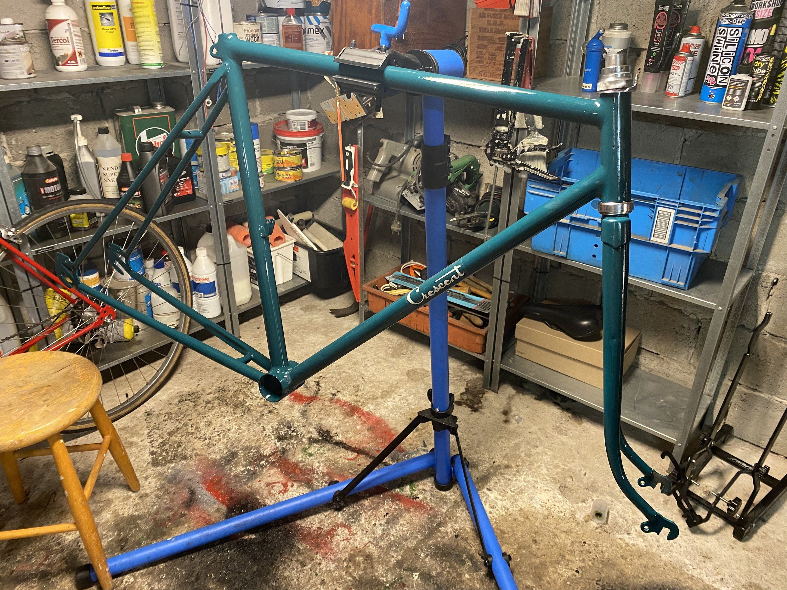

I dag hämtade jag ram och gaffel. Är hyggligt nöjd med lackjobbet som gjordes av samma firma som brukar göra trädgårdsmöbler jag renoverar.
Jag började med att sätta dekaler som jag köpt via en mopedhandlare, det är en riktigt gammal Crescentlogotyp som är snirkligare än den nuvarande.

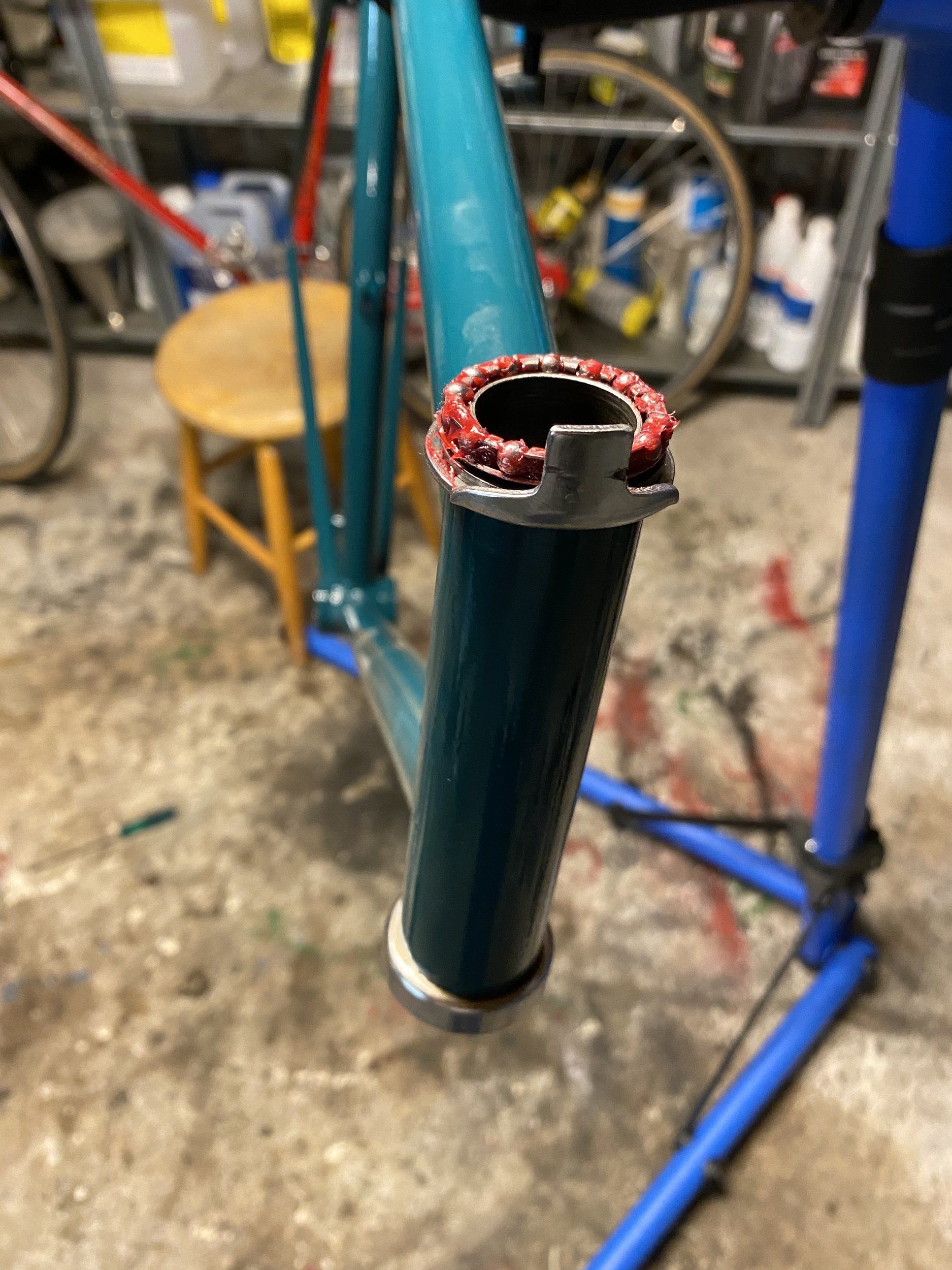

Sedan gifte jag ihop ram och gaffel. Jag upptäckte att gängorna inte är standard vilket gjorde det omöjligt att sätta ett nytt styrlager. Men jag polerade upp lagerytorna på det gamla, som i likhet med alla gamla cykeldelar kvalitetsmässigt är mycket bättre än moderna grejer.

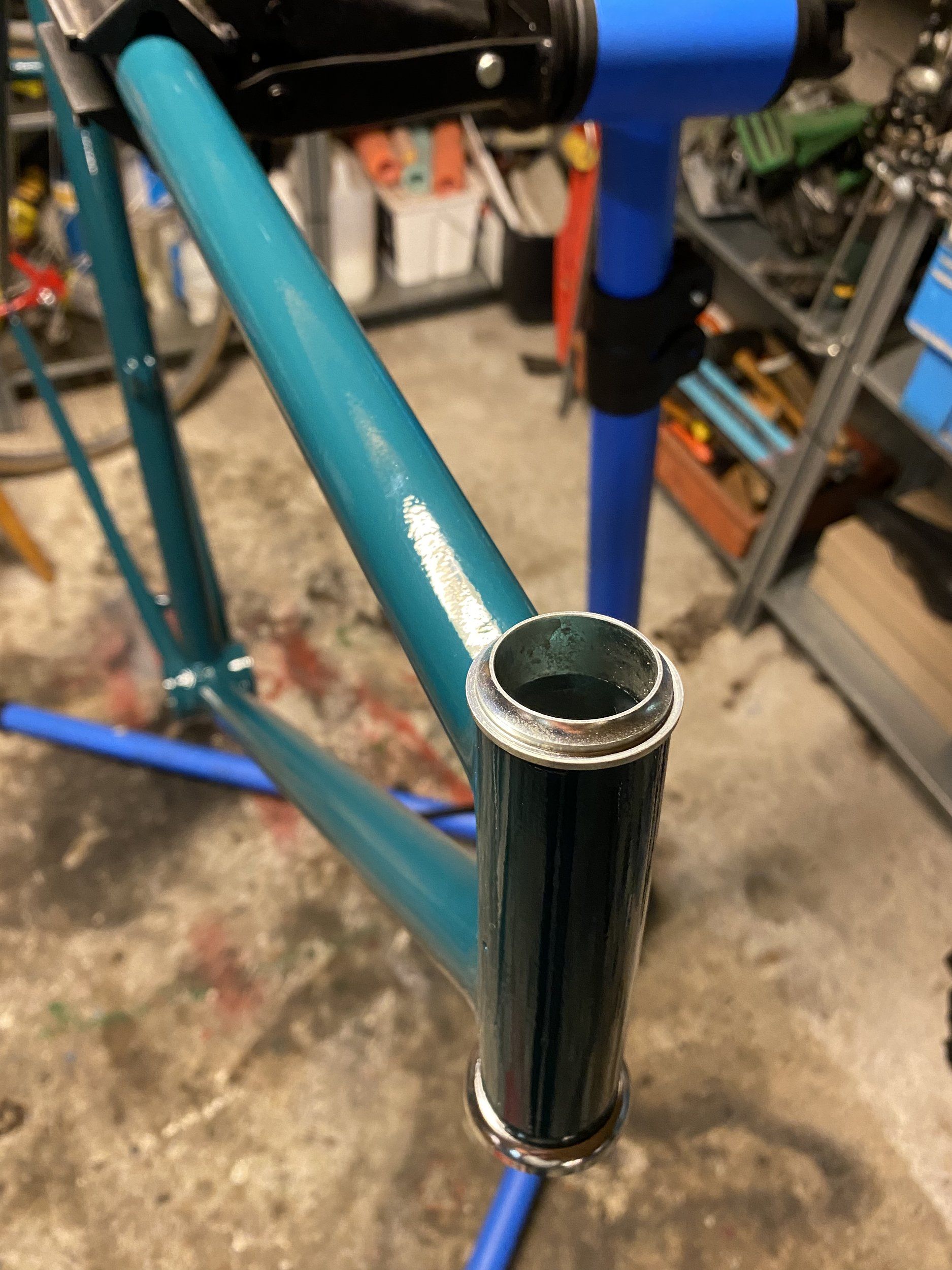

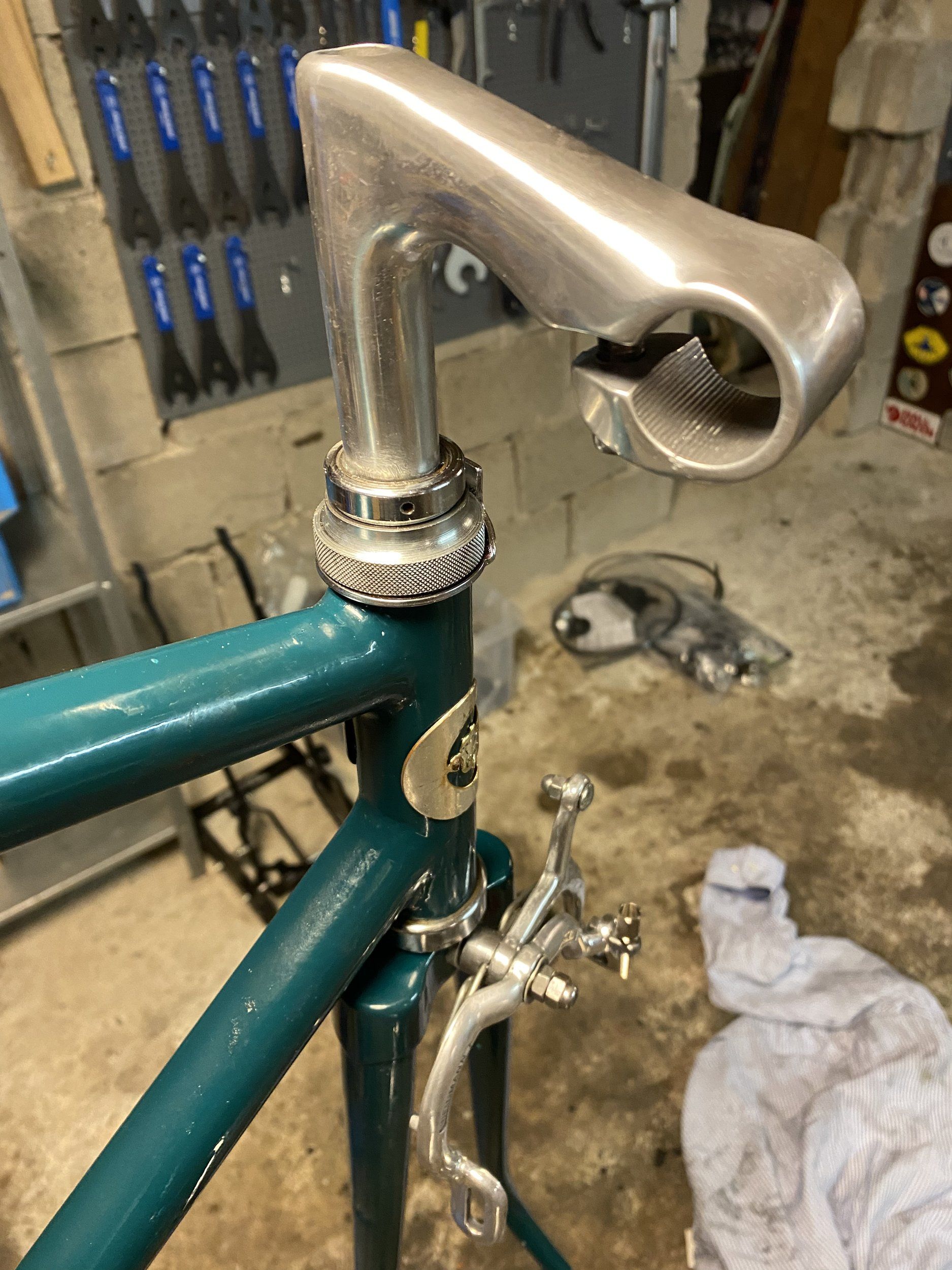

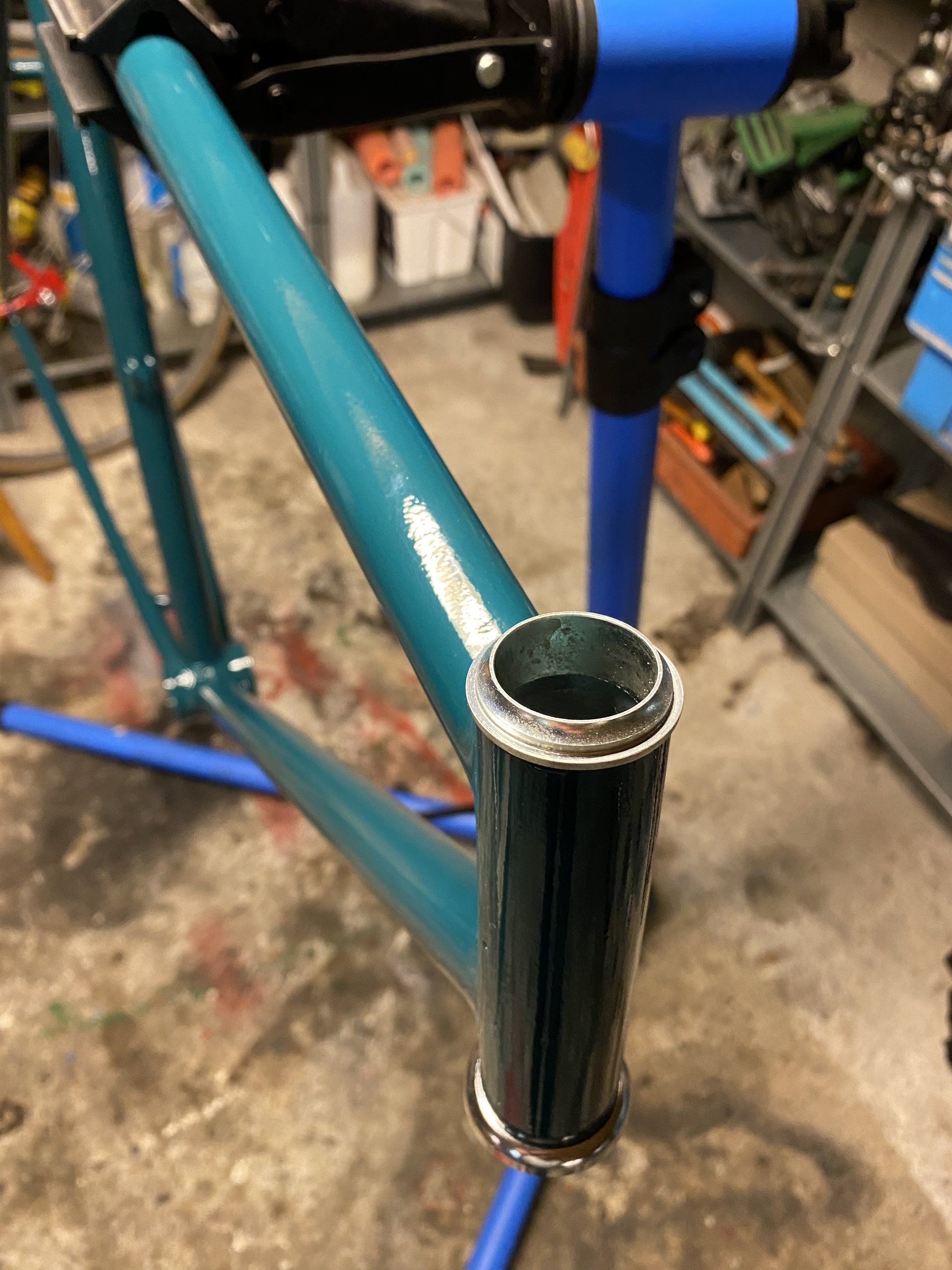

Eftersom gaffelröret är smalare än normalt kunde jag inte använda en 1” quillstam utan att först fräsa ur röret ordentligt och sedan modifiera stammen. Kapade av den och slipade ned godset med 40-papper. Sedan slip, våtslip och polering. Givetvis fick bulten till stammen först gängas mycket längre och sedan kapas av. Suck.
När Crescentmärket kom på plats på styrröret och jag monterade styret kände jag plötsligt att det skulle kunna bli bra. I morgon lämnar jag in nav och fälg till Anders på Veloform för hjulbygge.

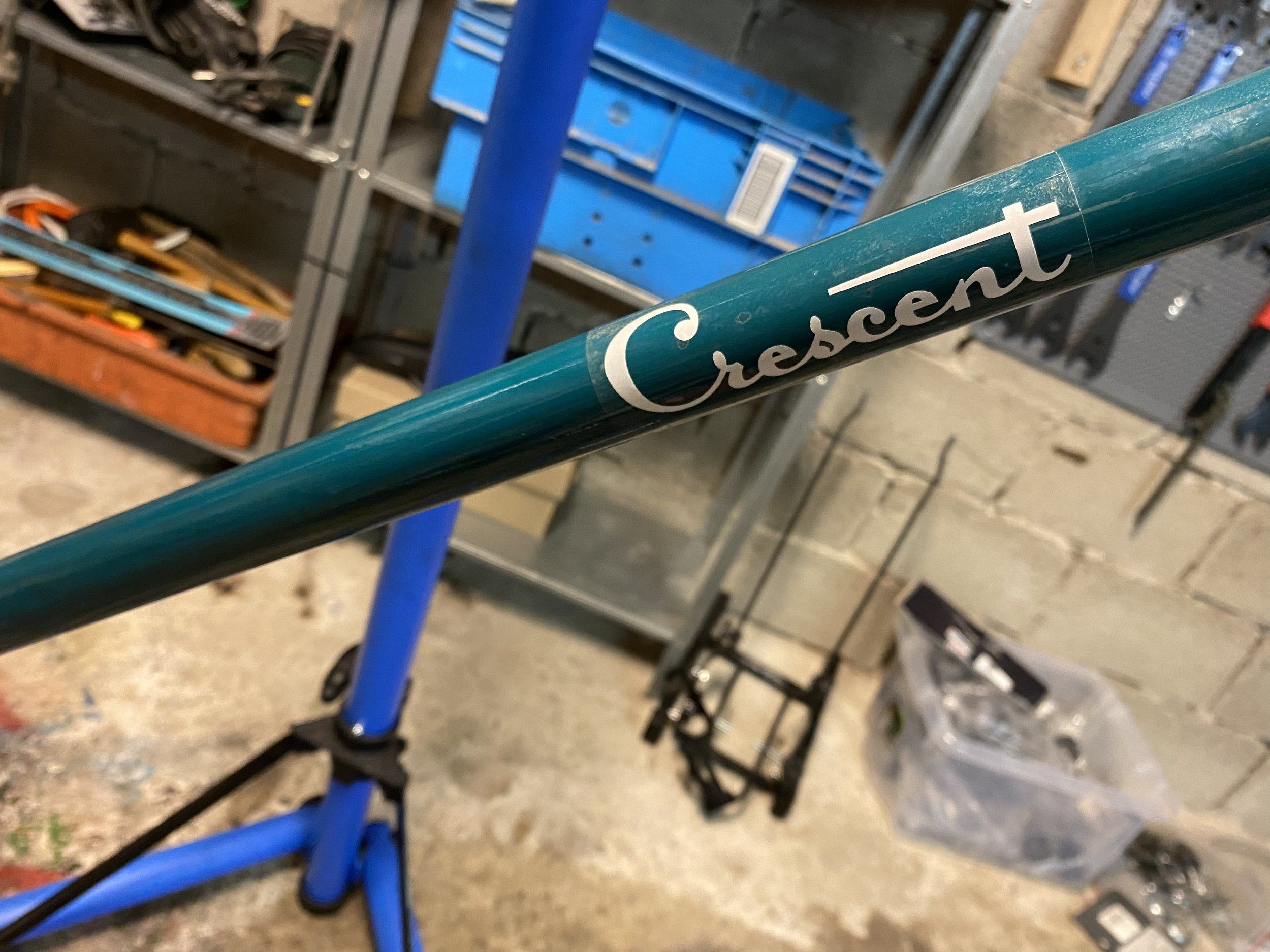

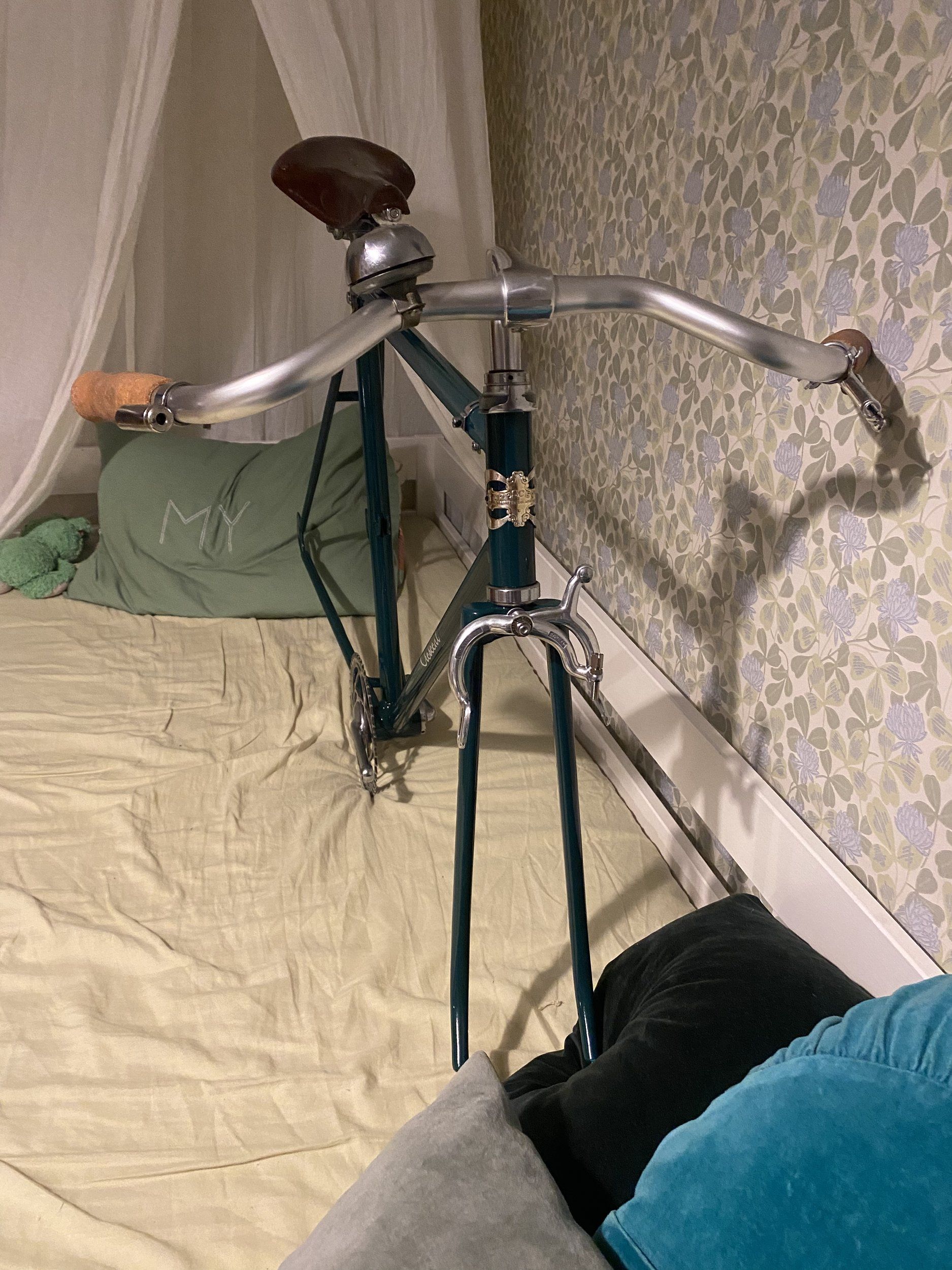

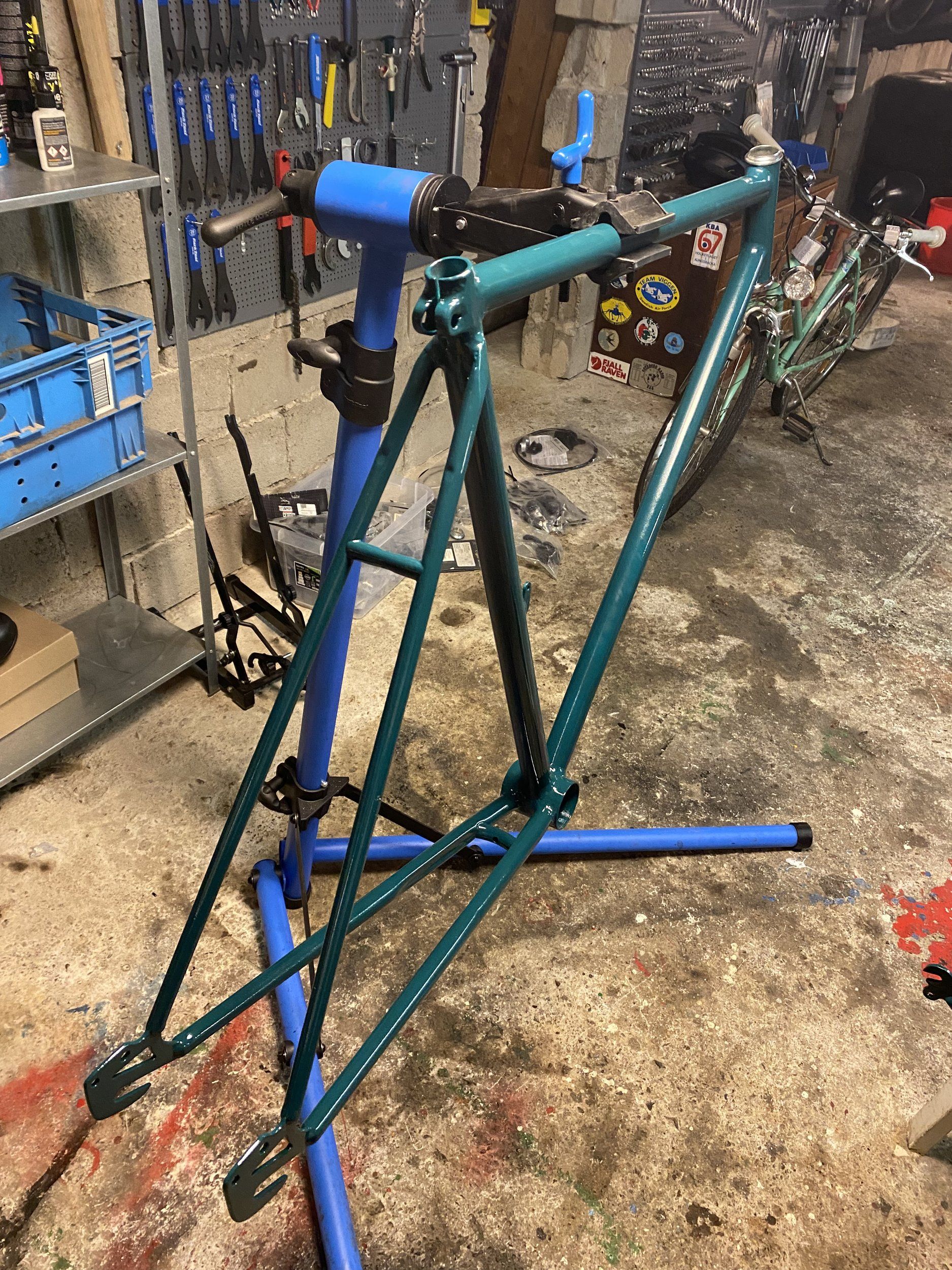

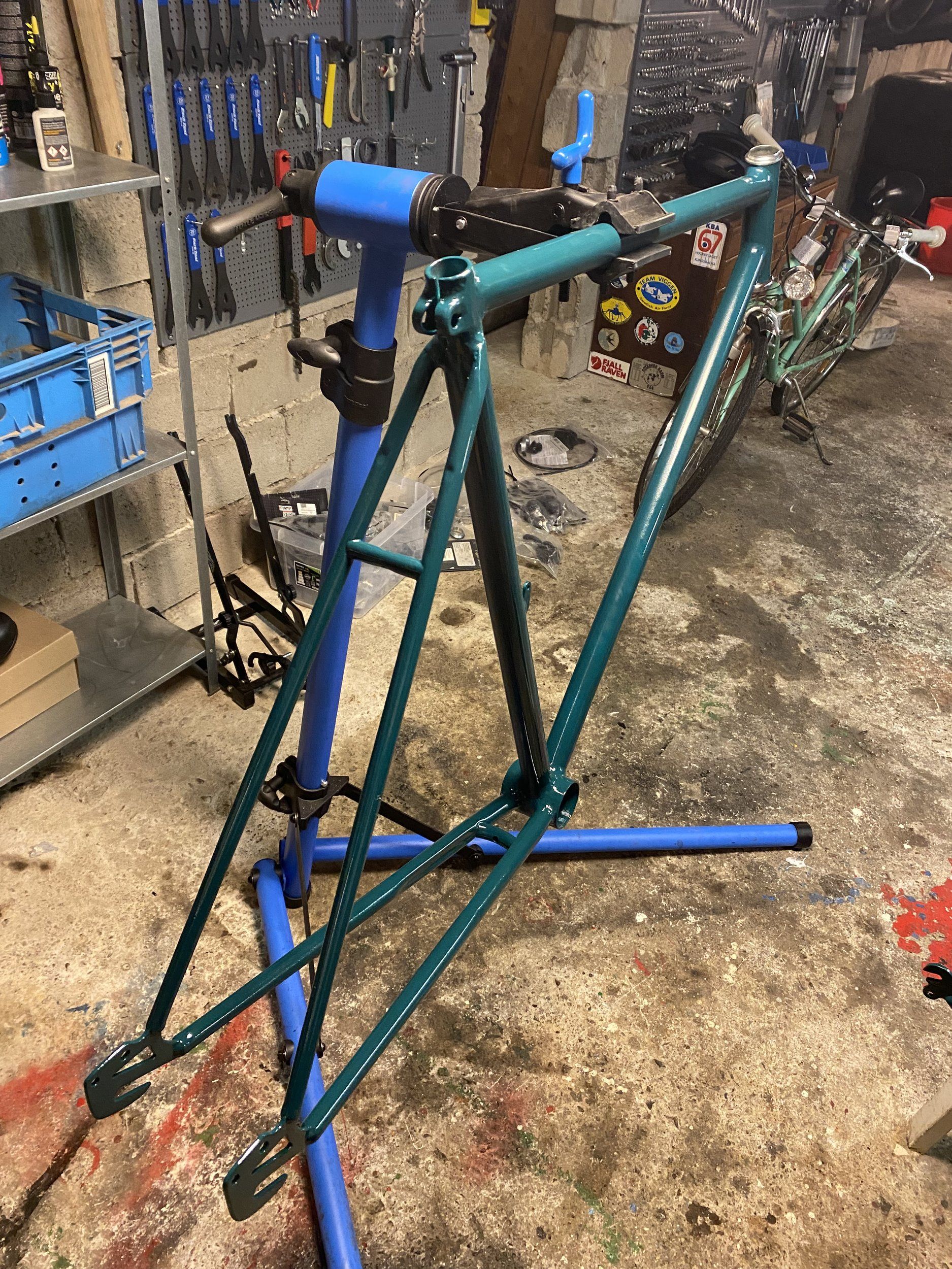

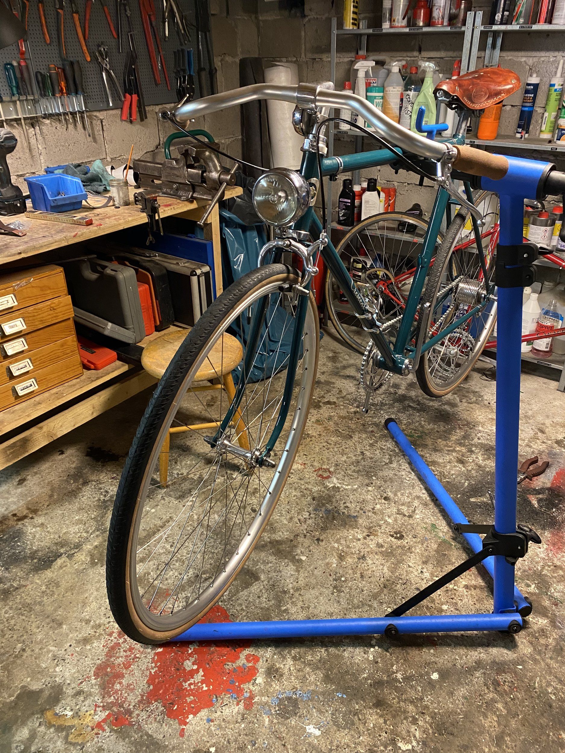

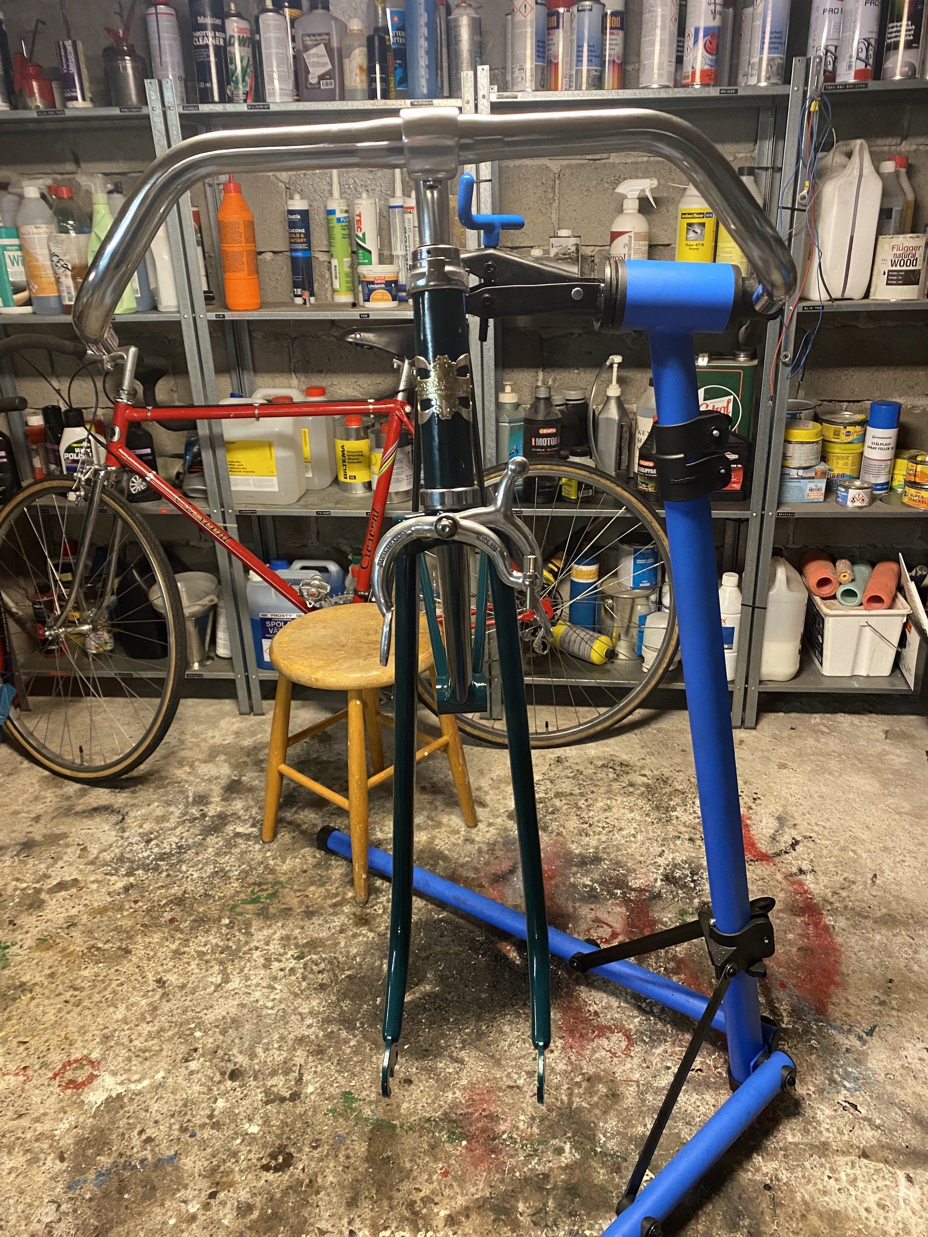

Visa bilaga 591502
Visa bilaga 591503

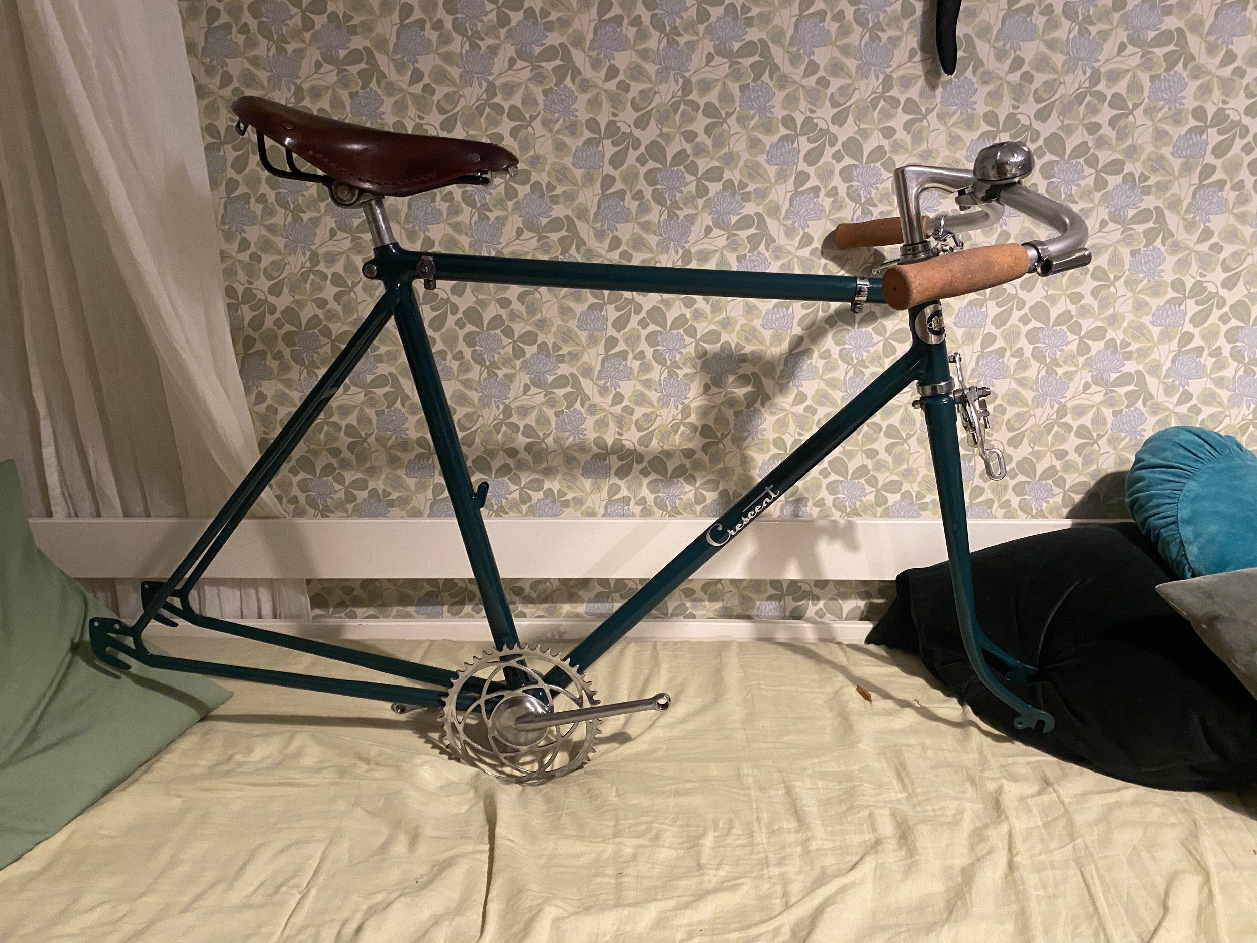

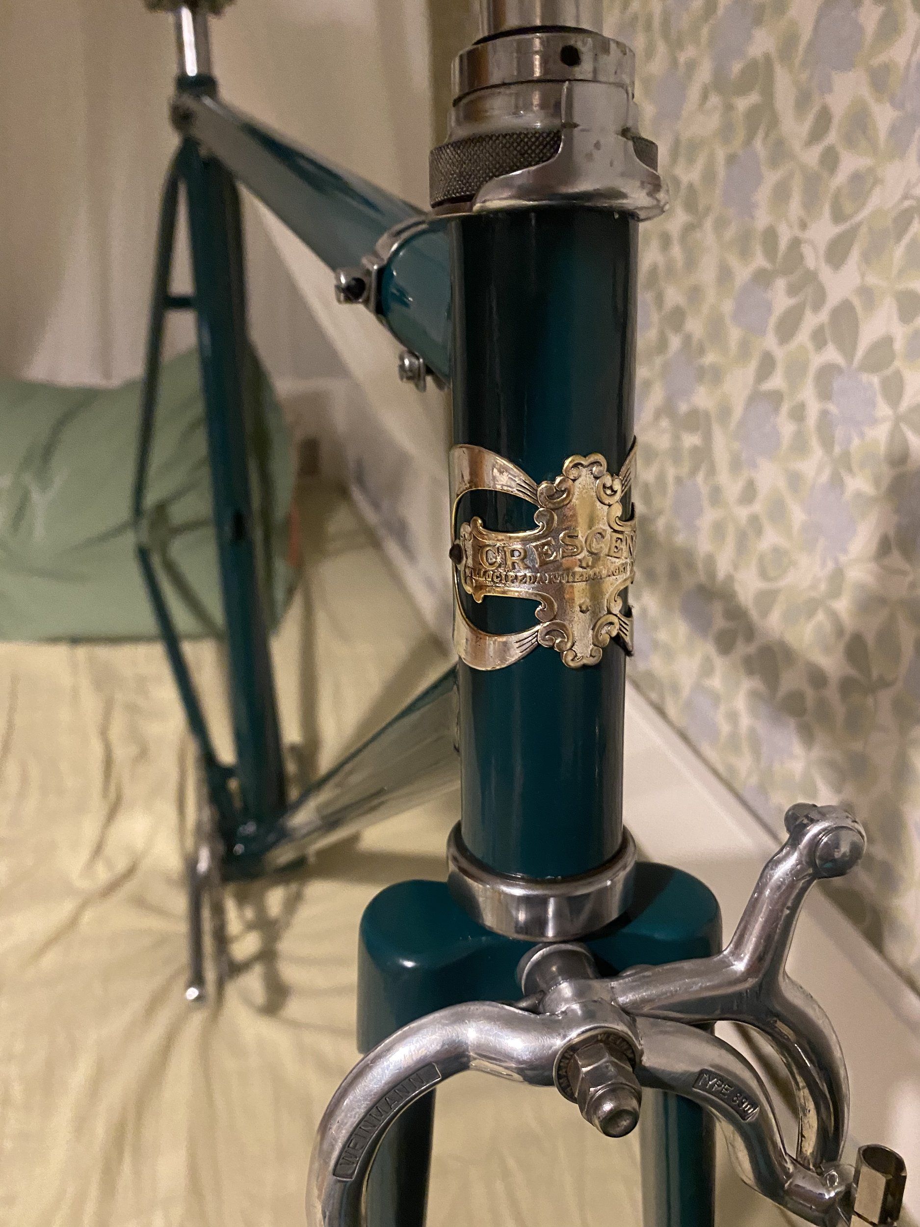

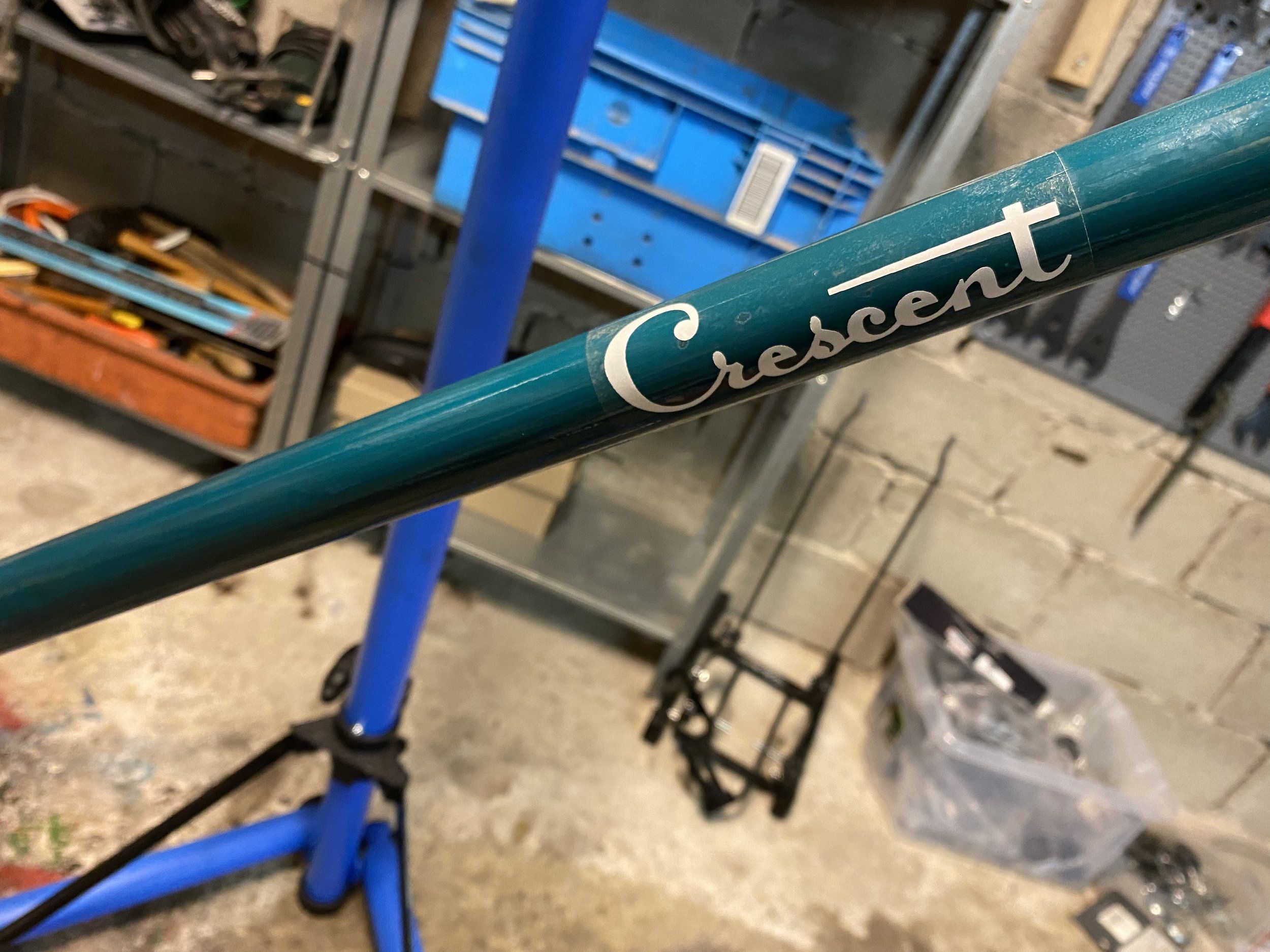

Visa bilaga 591506

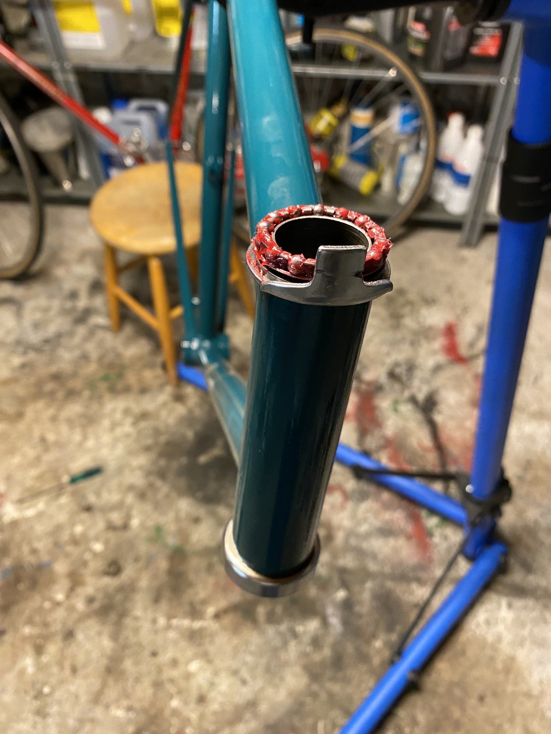

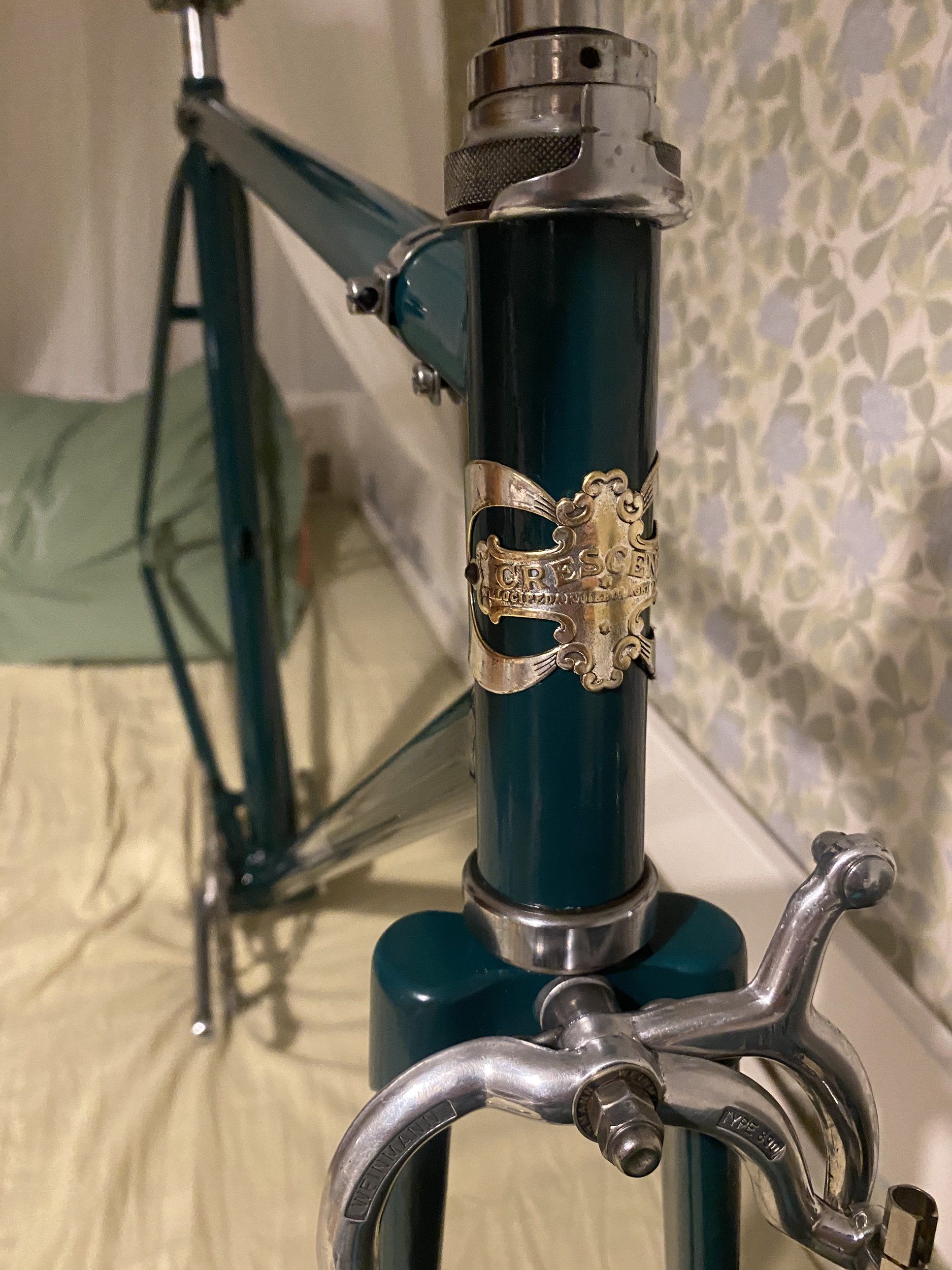

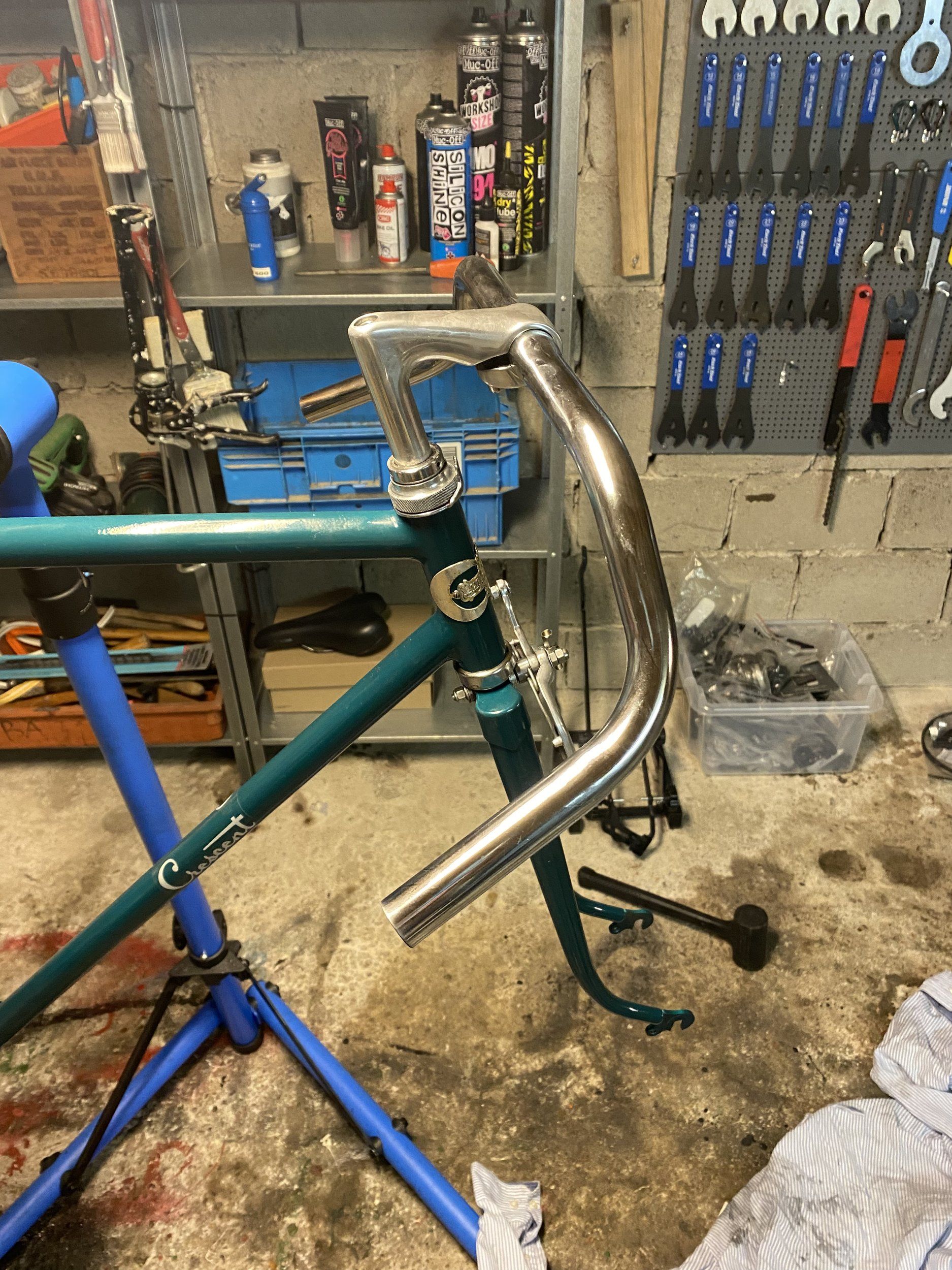

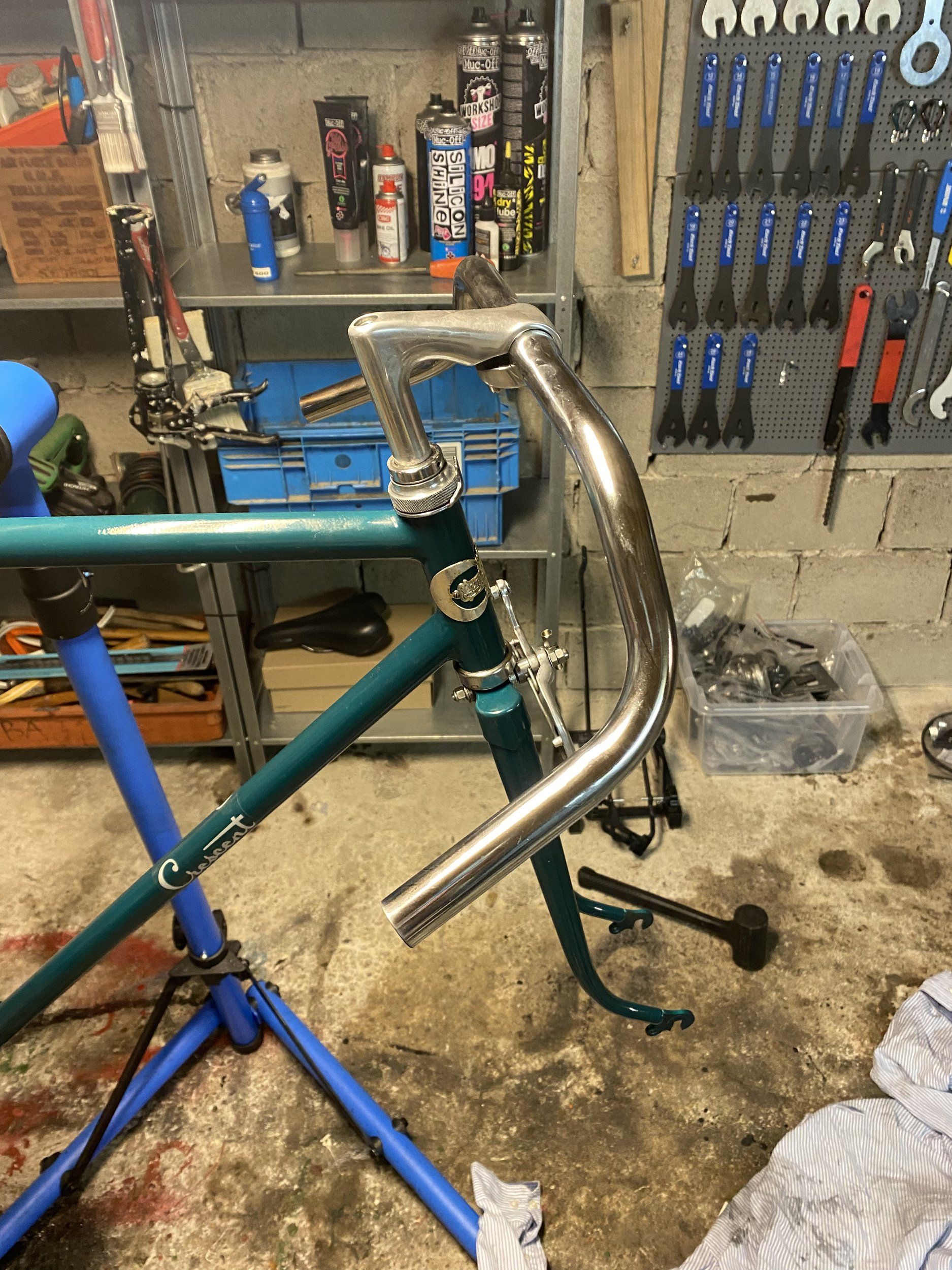

Visa bilaga 591509
Visa bilaga 591510

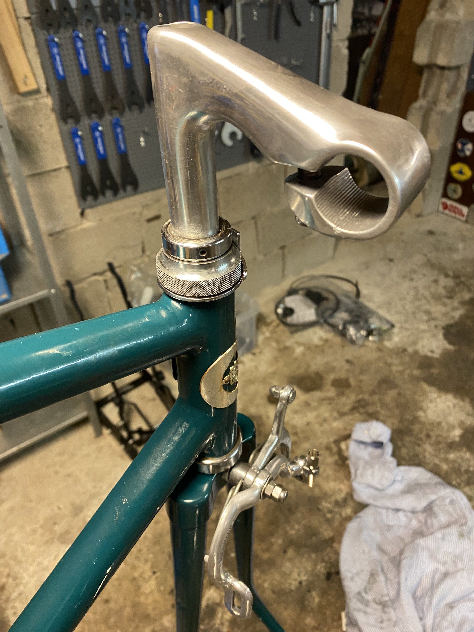

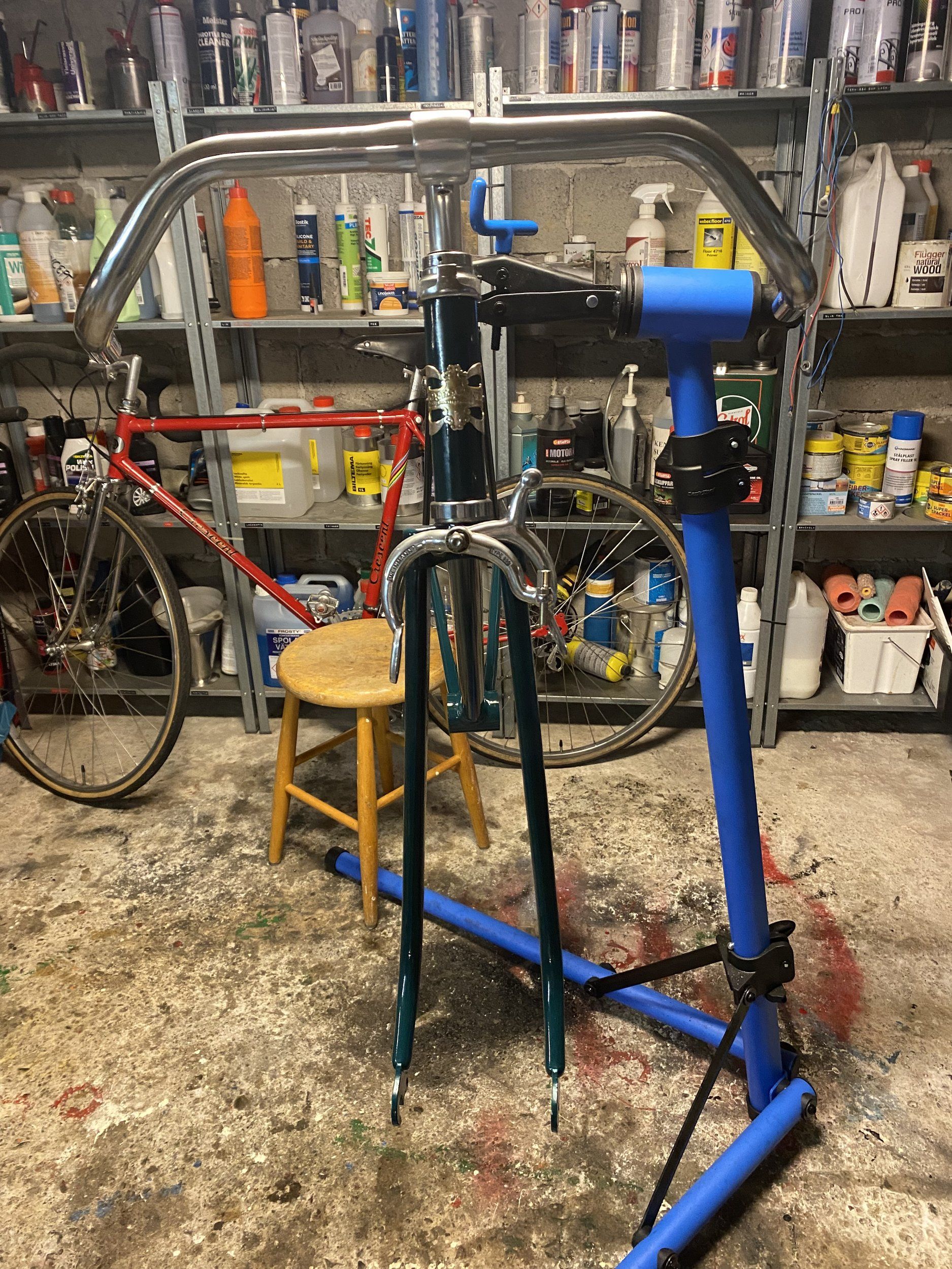

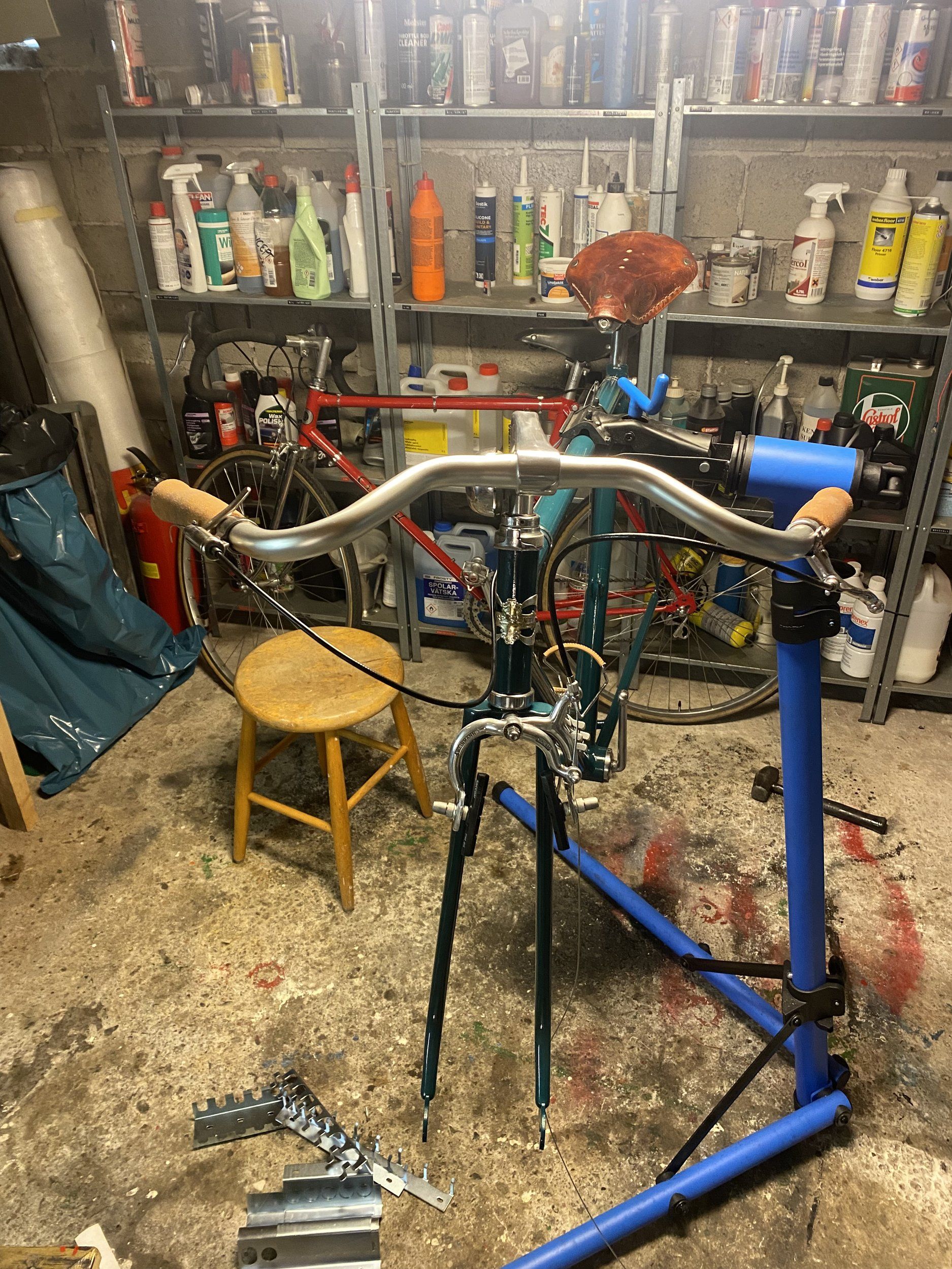

Visa bilaga 591511

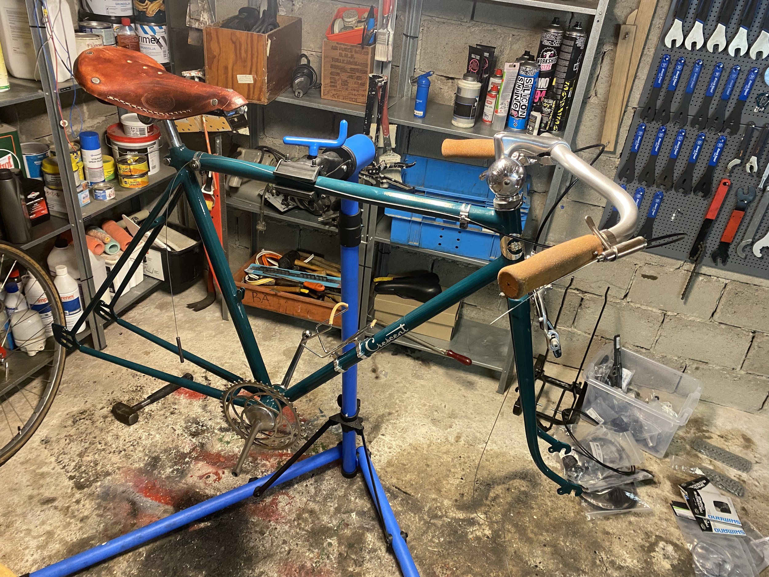

Visa bilaga 591516 Visa bilaga 591518

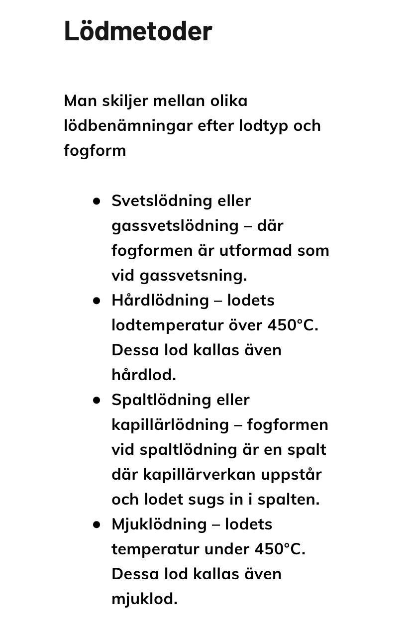

En sak undrar jag över. Du skriver att ramen är svetsad. Är du säker på det och att den inte är lödd utan muffar? Det är ju flygstålsvarianten och det hade varit kul att veta hur de fick ihop det stålet på den tiden.
Kashmirsocialist
[Byggtråd] ”Path Racer”
”Svetslödd” är nog den korrekta termen. Man använder gassvets och mässingslod. Ett väldigt pillejobb.

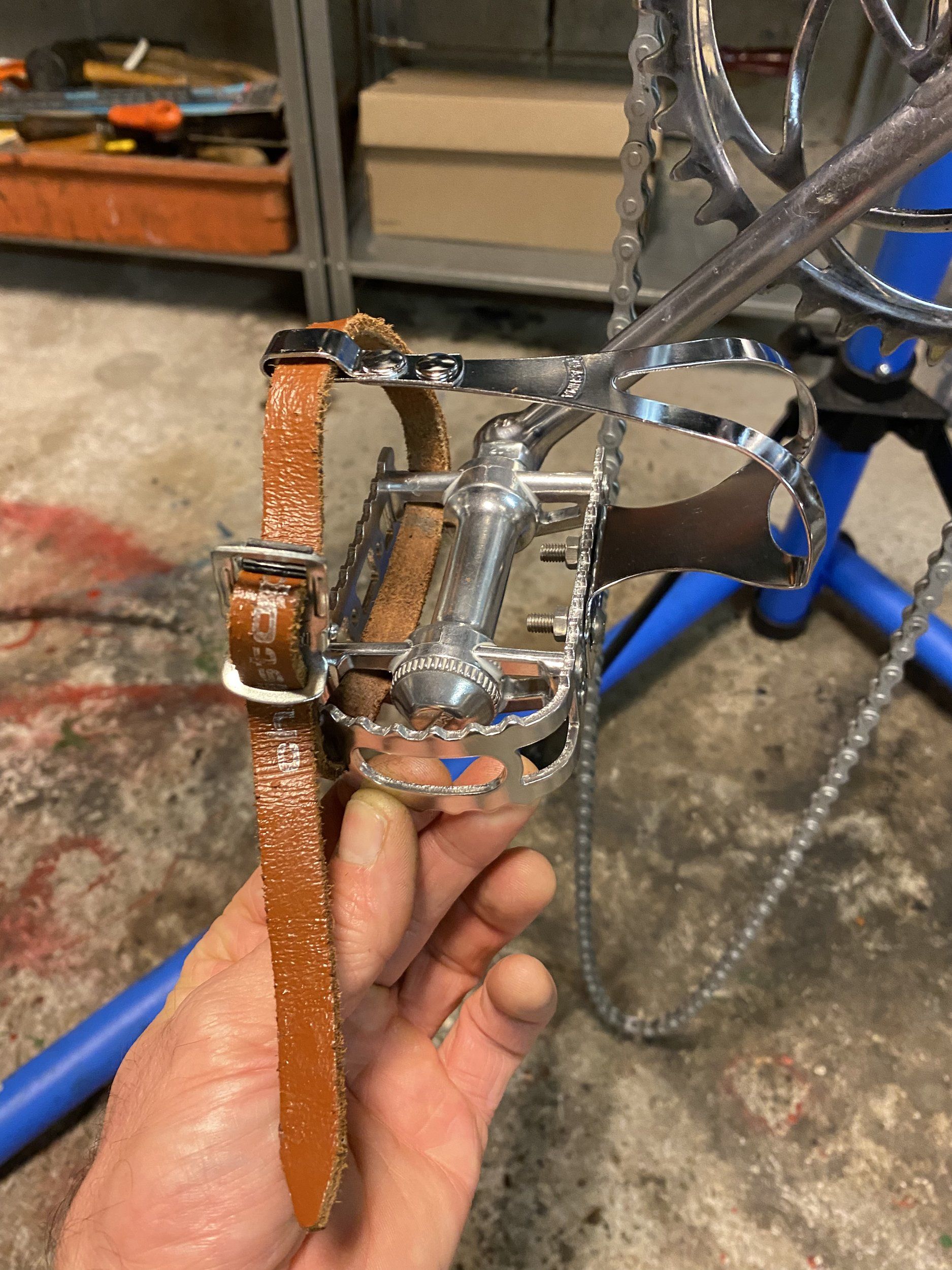

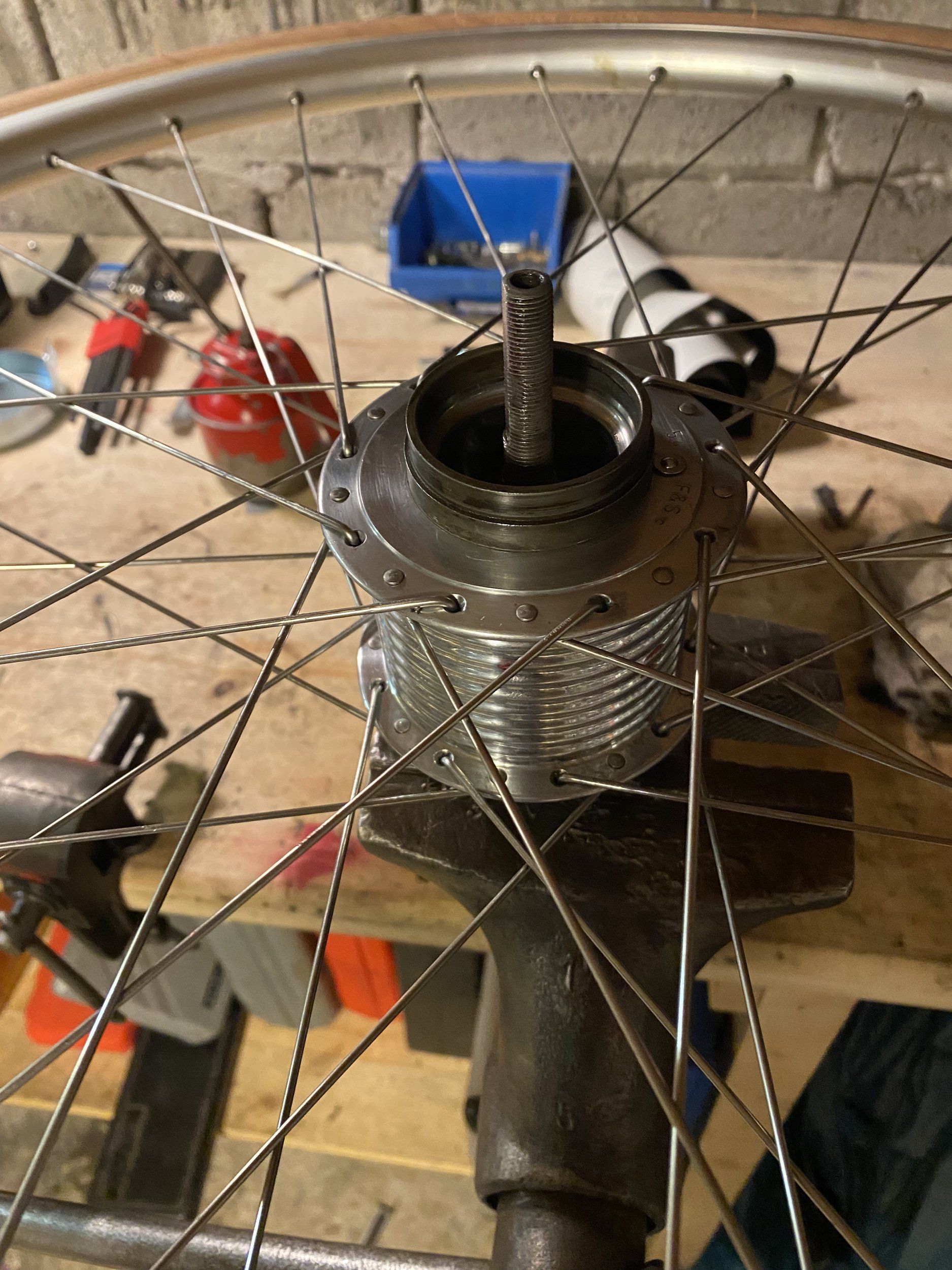

Bromsverkan lämnade en del i övrigt att önska. När jag ändå hade av hjulet, ja ”då är det väl lika bra att plocka ned hela navet”. 🤦🏼‍♂️
The mark of a true jag-vet-inte-vad. Hypoman hobbymekaniker?
Nu är skräpet i ordning, 70 års skit och fett borta, allt inoljat och lagren infettade. Men bromshylsan har nog gjort sitt, tyvärr. Var hittar man en sådan?
Detta nav, Torpedo modell 53, kallas för övrigt för ”Dicke Bertha” (”Tjocka Bertha”) i likhet med den 420 millimeters mörsare som användes av tyska armén under Första världskriget. Ett annat smeknamn på navet är ”Alumonstret”. Det är väldigt stort, väldigt tungt och väldigt välbyggt.

Modigt! Navväxlar tror jag är det läskigaste med cylelmeck. Känns som att risken att stå där som Kalle Anka med 13 kugghjul och muttrar över när det är ihopplockat, är klart överhängande.

Detta navet har en unik bromshylsa eller? Jag minns att jag plockade ned ett torpedo i en annan tråd och bytte bromshylsan mot en väldigt snarlik modell. Det enda som behövde modifieras va fjädern.
Detta kanske är den dum fråga.. Men även om ditt nav är större så ser ju hålet inte mycket större ut.
Jag tror att det är samma bromshylsa som sitter i gamla, oväxlade Torpedo. Faktum är att hålet är mindre än på 70-/80-talare. Hylsan är smalare. 😊
Okey! Men kolla på södernscykels hemsida i så fall, de säljer en uppgraderad variant för de äldre oväxlade Torpedo naven.
En annan tanke jag haft är om manskulle kunna gå över en gammal hylsa med en rasp.. Kanske försiktigt dremla lite spår i den dit smörjmedlet kan ta vägen. Vet inte om det blir bättre, men kan ju vara värt ett försök.
