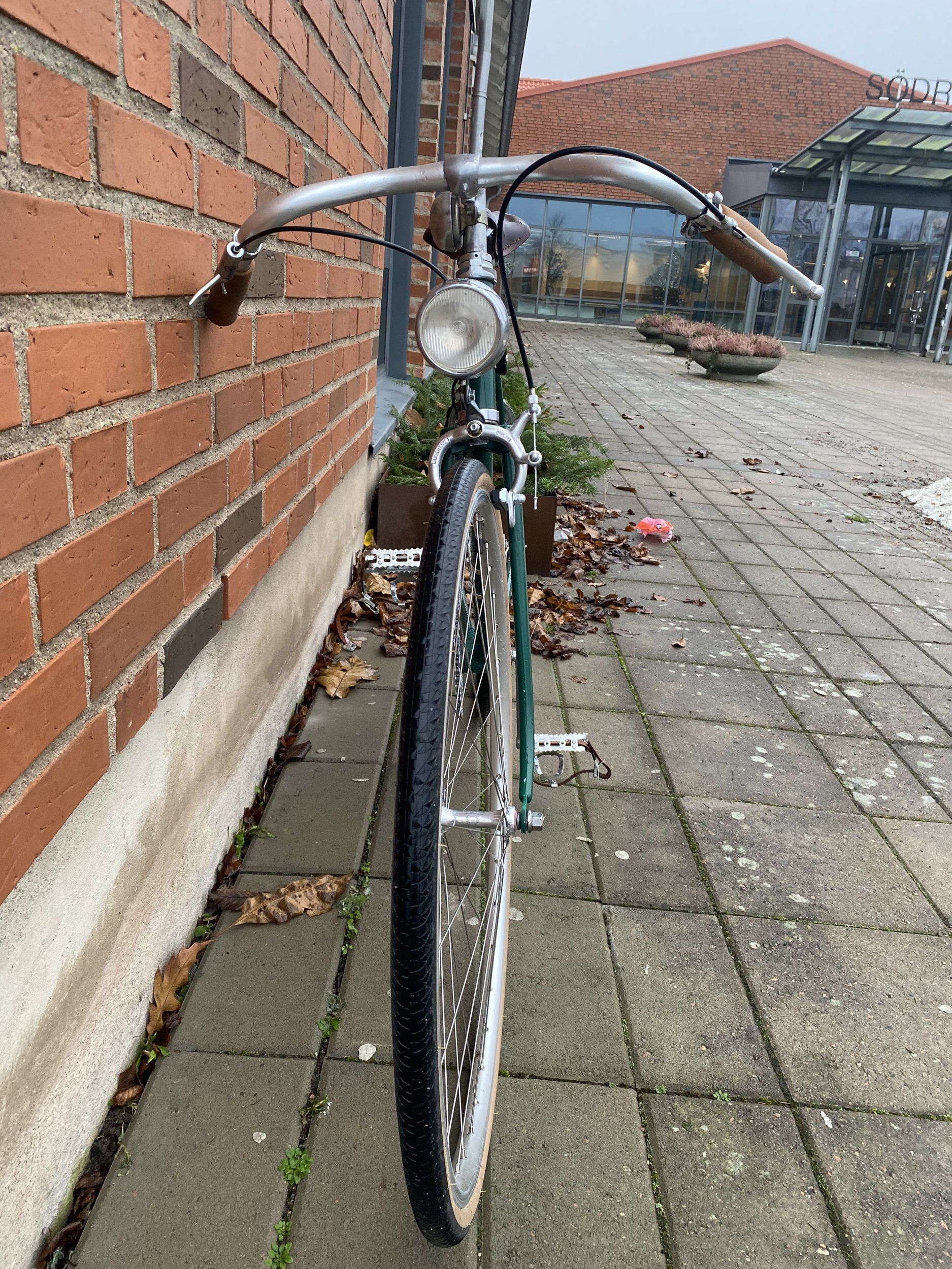

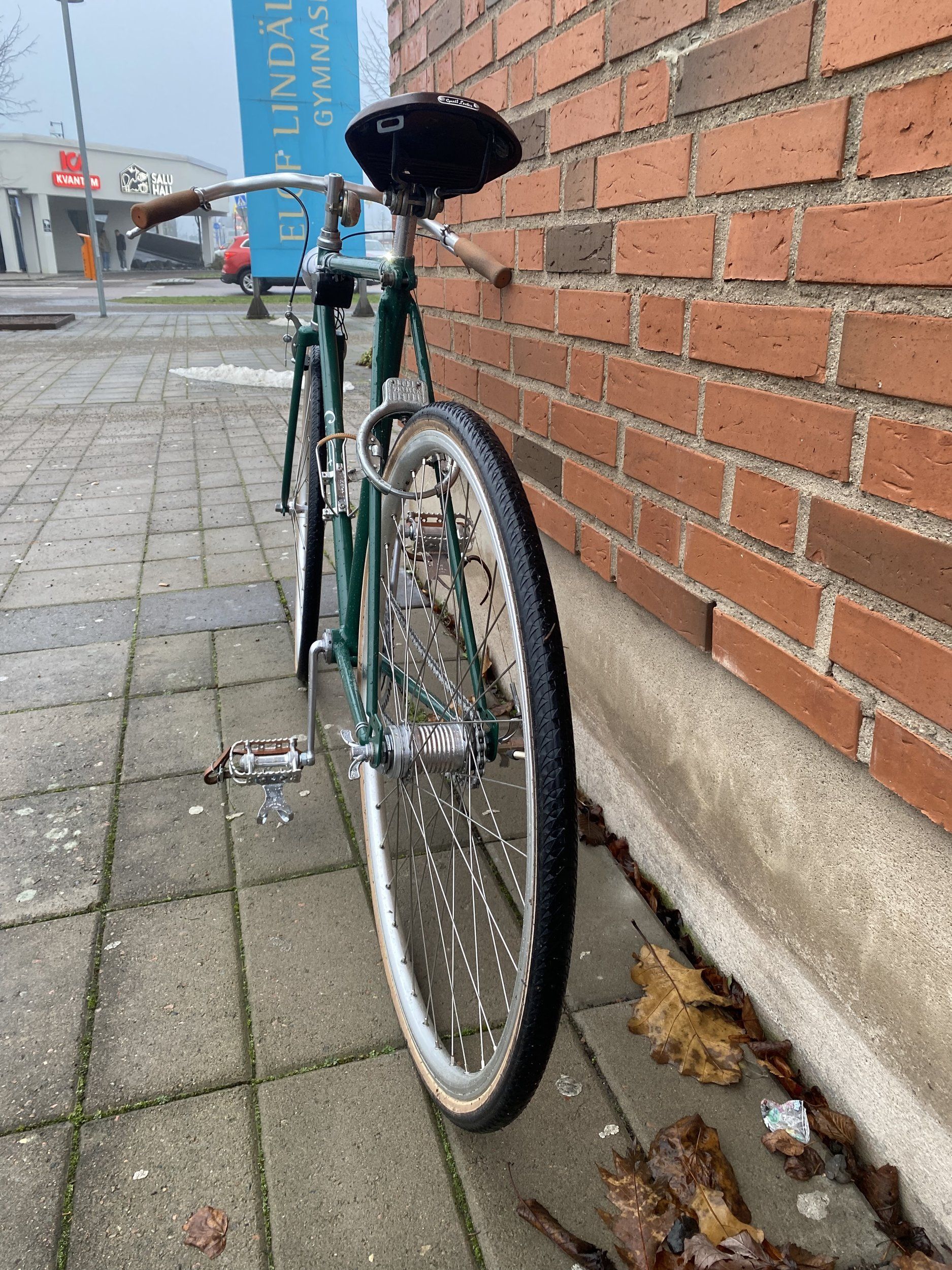

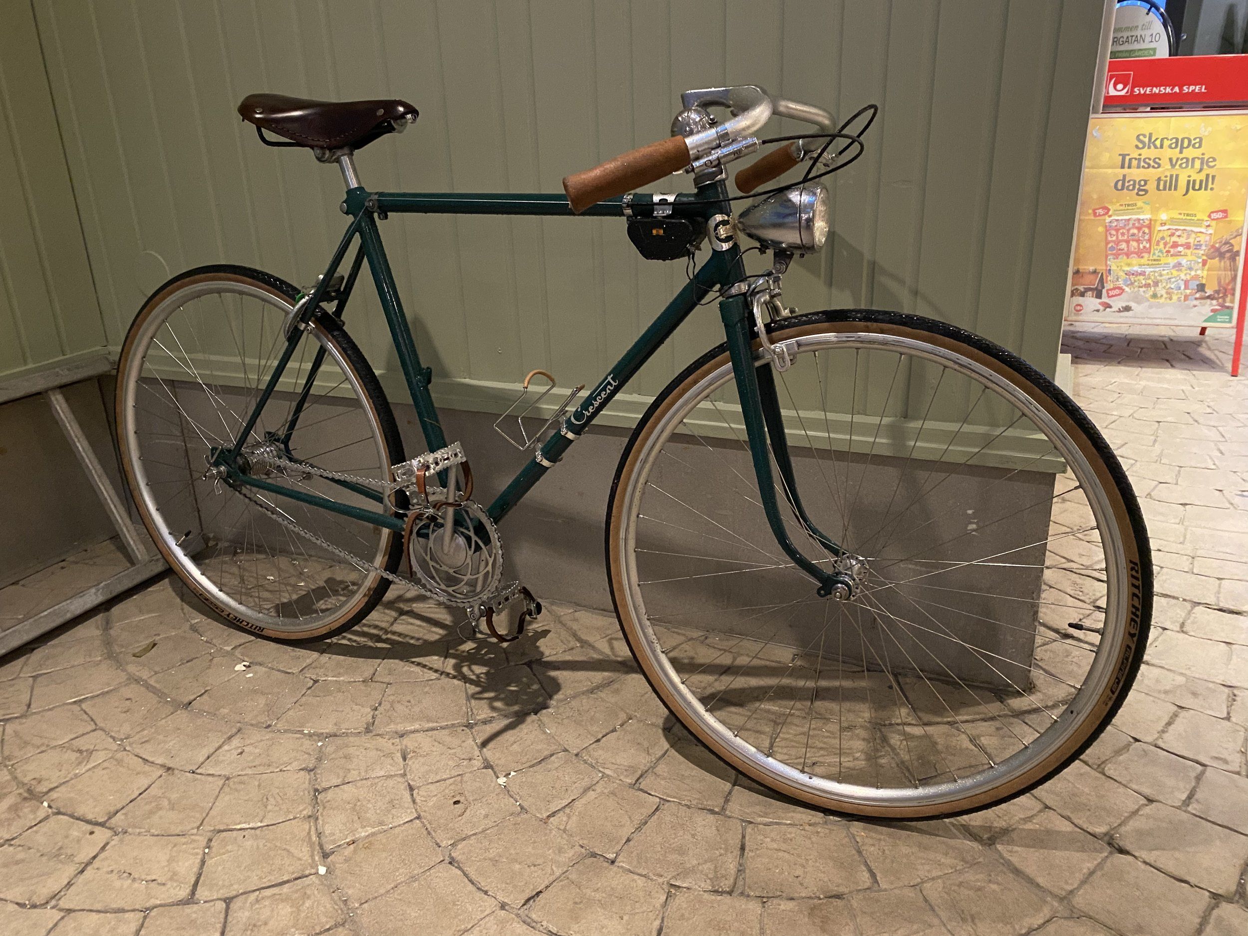

Första provturen med nytt baknav.
Visa bilaga 599108

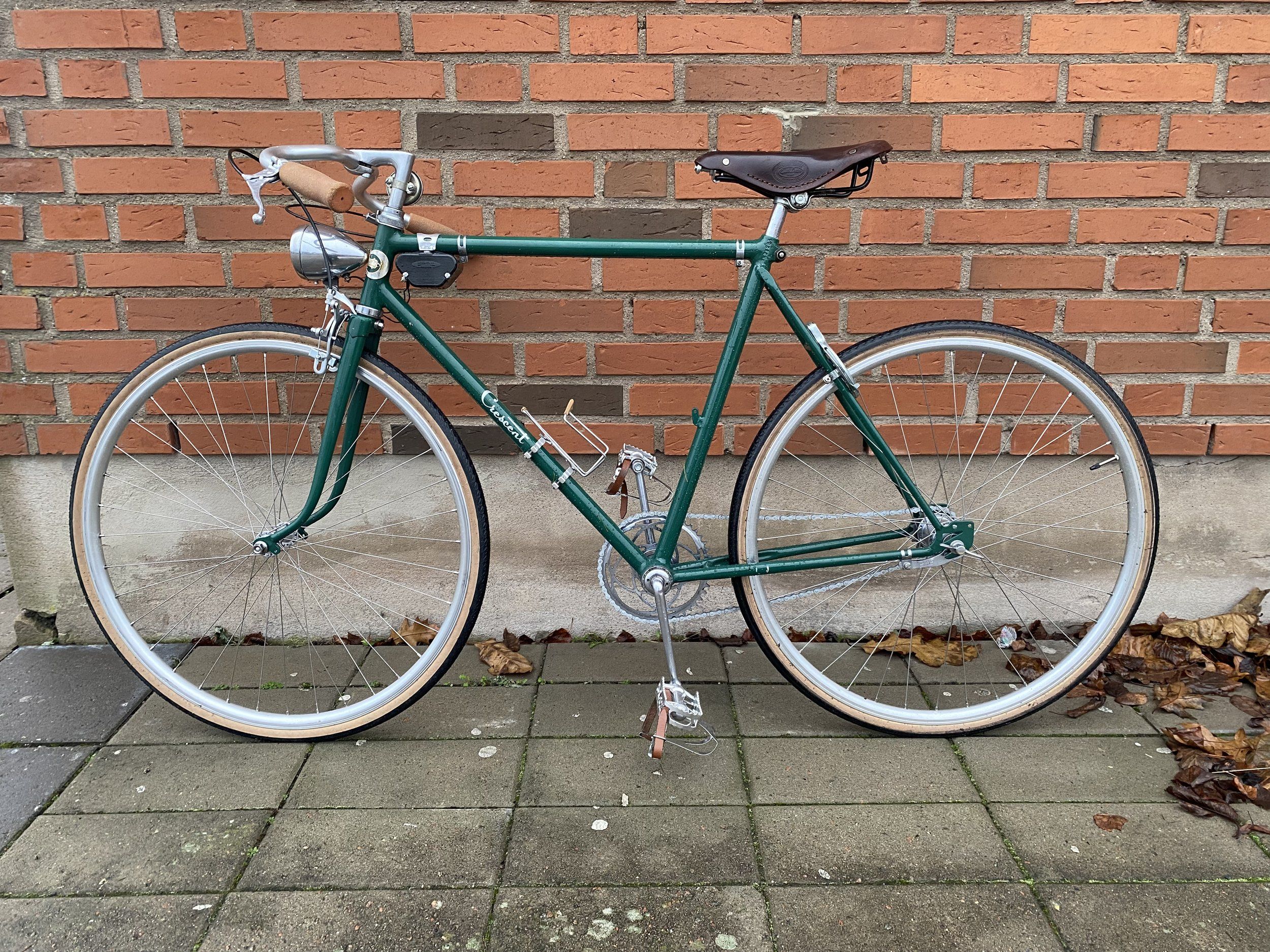

Ser ut att ha blivit riktigt bra men kan man hoppas på en ren sido-bild för att verkligen få beskåda skönheten?:)
Proportionerna blir ju alltid lite svårtolkade med mobilkameran:)
Vad hände med torpedonavet och vad är det nu för nav?Första provturen med nytt baknav.
Inte igår man såg en batteribox! Riktigt bra idé. 🤩Första provturen med nytt baknav.
Visa bilaga 599108
Ur den här vinkeln ser det ut som du har fått till det utseende du var ute efter

Hoppas du blir nöjd med den
Det är bara gubbcyklar som har bärhandtag. Inte racers. (Gratis bortförklaring)Ja, det blev riktigt hyggligt.
Jag körde ett Torpedo Dreigang mod. 53 från början, men det rasade på provturen. Nu sitter det ett pålitligt 515 istället.

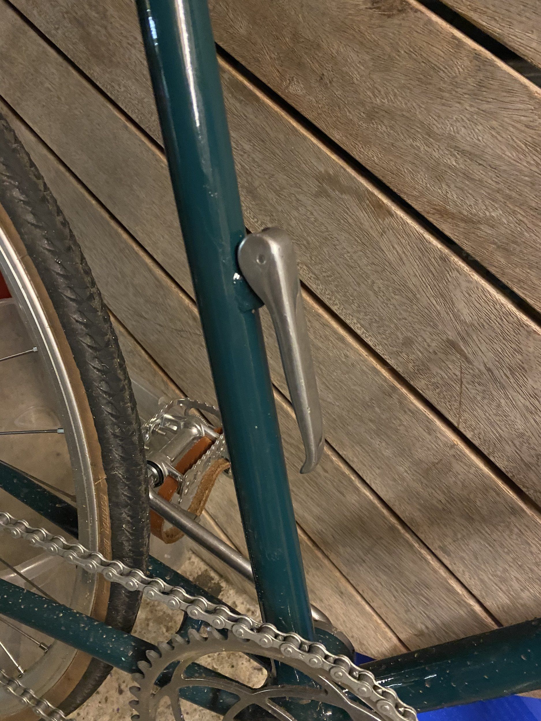

Enda pinsamheten är att jag fortfarande inte förstår hur fjädern till bärhandtaget ska monteras…

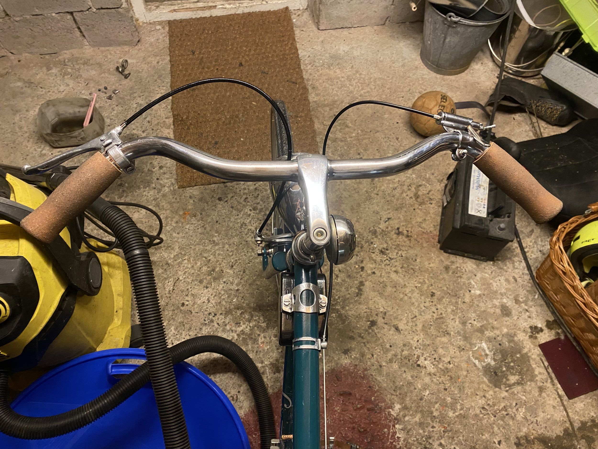

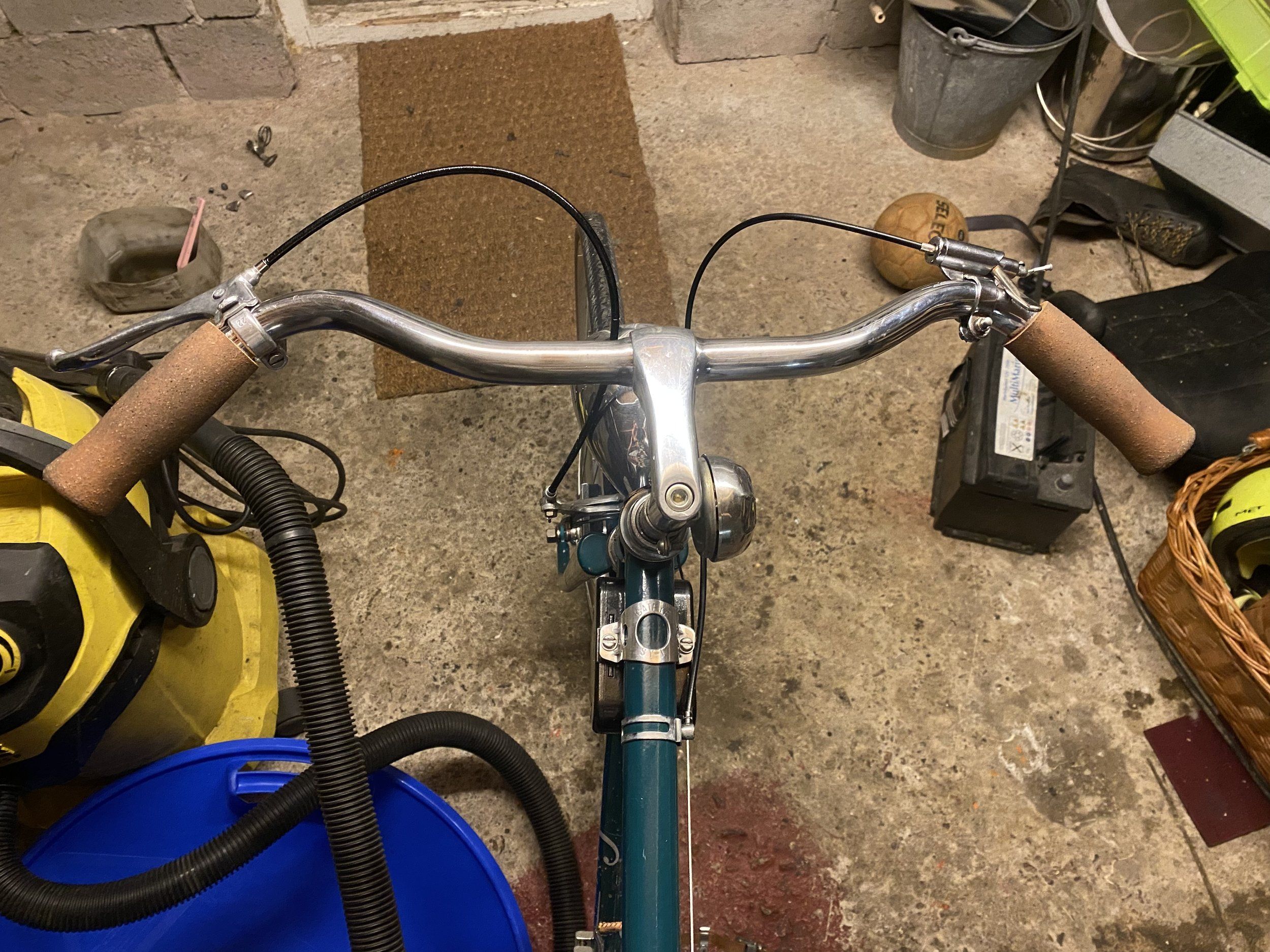

Jag kommer nog att byta styre till en stålvariant - det som sitter nu är i aluminium och det flexar nåt så in i h-vete.

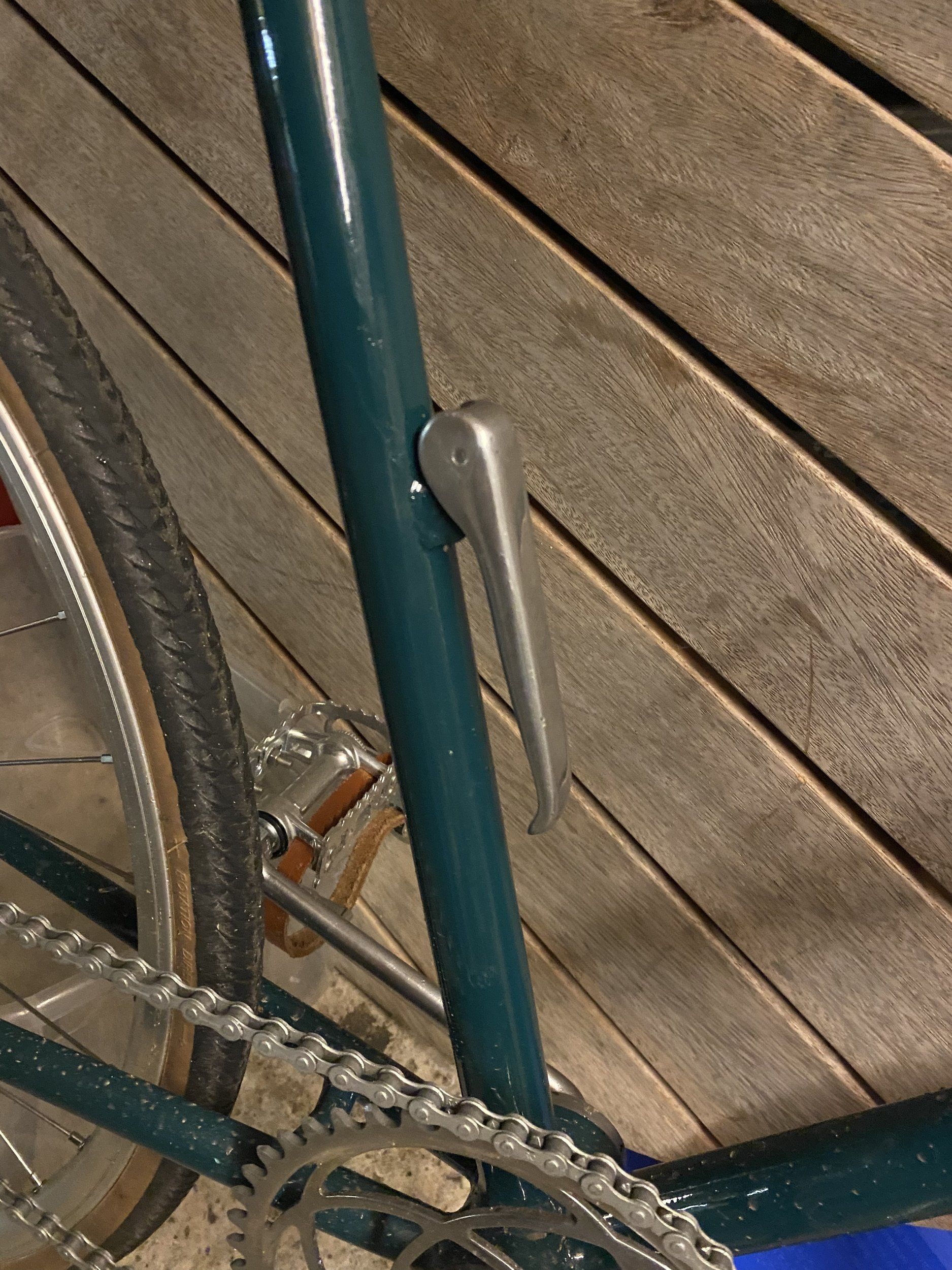

Kan ni inte bara berätta hur skiten ska monteras?!Nummerskyltshållare för stora nummerskyltar, inte handtagshållare? ;)
The holy grail of cykelmekande sprider man inte hur som helst. Våga fråga på Veloform kanske?

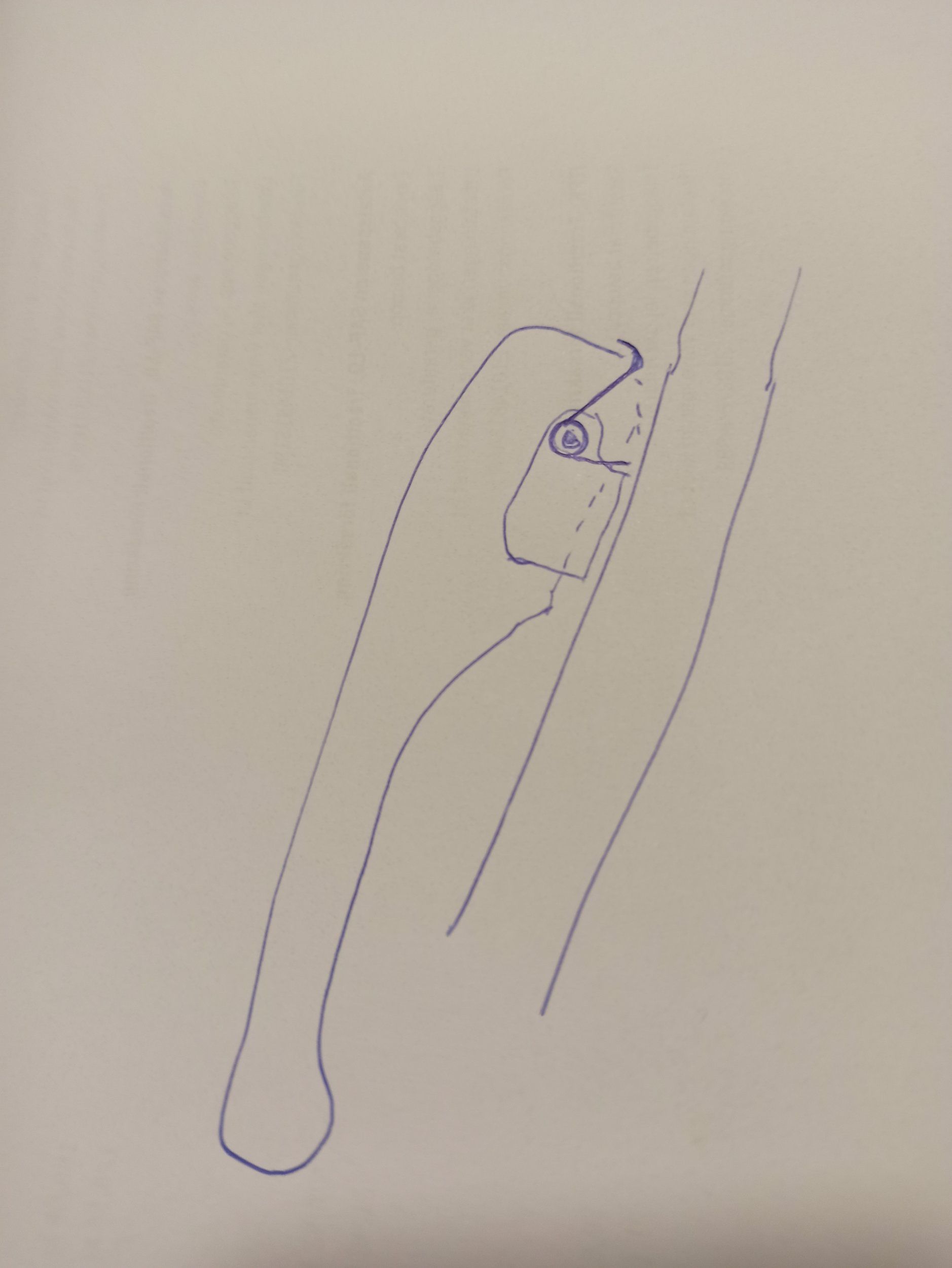

Det fungerade finfint! Fjädern är i god kondition. Jag skulle ju kollat innan jag plockade ned det hur allt var monterat..Kontrollfråga innan jag publicerar ett facit. Fungerade det innan demontering? Inte ovanligt att fjädern rostat sönder.

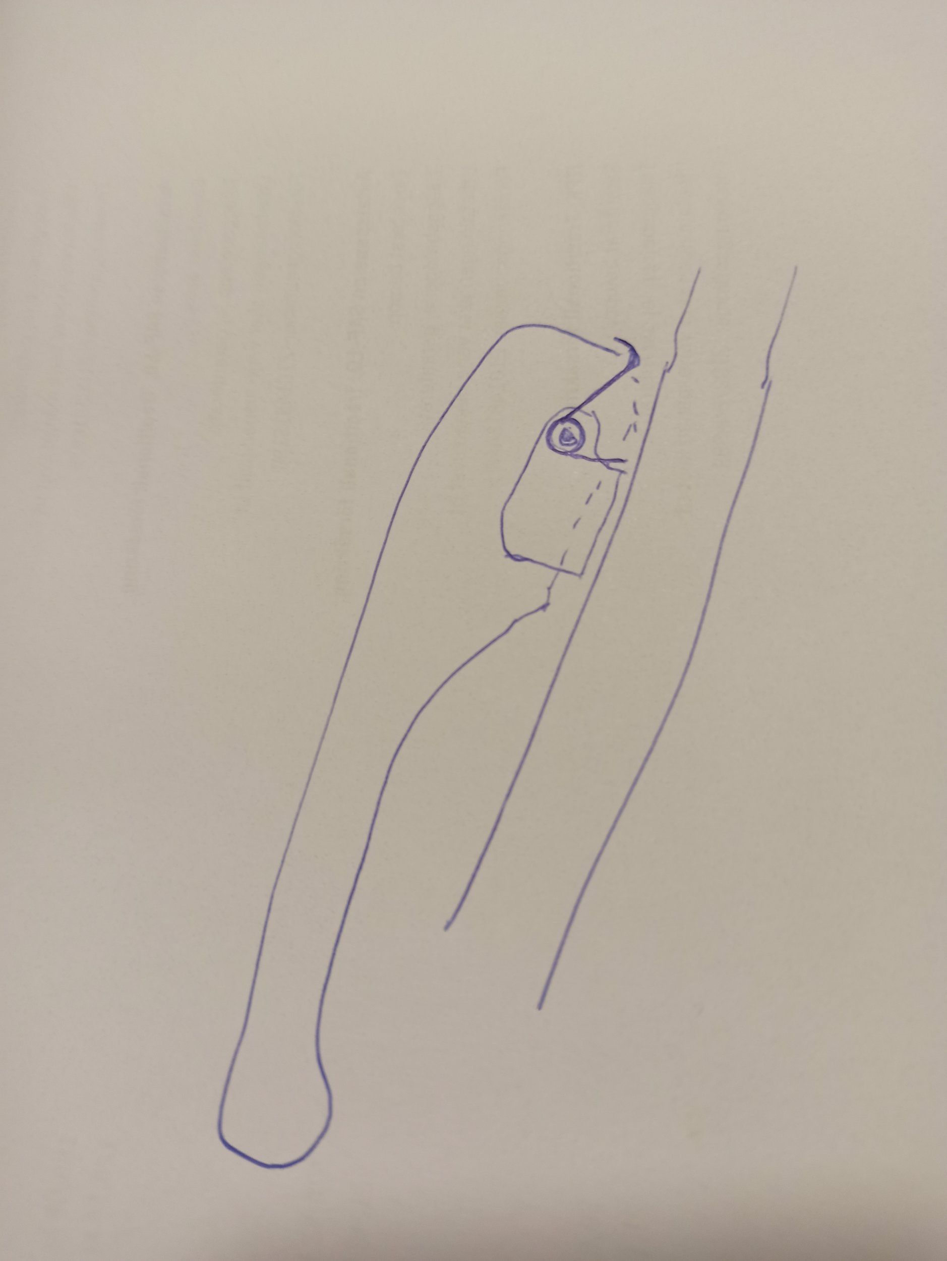

Inte Da Vinci klass på tecknandet. Principen är att fjädern håller mot i fästet vid ramen. Nedre ändan. Den övre delen ligger an mot handtaget. Då har vi en kraft som vill föra handtaget nedåt. Men, om inte vinkeln mellan fjäderändarna är tillräckligt stor blir kraften för liten. Handtaget hänger löst och fladdrar. Tricket för att lösa det är att vrida den lösa delen av fjädern (den övre mot handtaget) ett varv eller flera innan montering. På så sätt spänns fjädern upp. Och vi får en kraft som tvingar handtaget nedåt och håller det stadigt mot ramen.
År alla med på det?
Visa bilaga 599292
Svar ja. Fast oftast är det en sprint eller låspinne. Med reservation för att mitt exempel härör sig från en gammal DBS ram som inte kommit iväg till skroten än.
Trä fjädern på en smal stjärnmejsel eller liknande och känn på krafterna och deras riktningar. Obelastad och uppspänd ett varv.
Missade den. Om det inte finns någon kant så är det med stor sannolikhet hålet i sadelröret som nedre fjäderändan använder som mothåll. Jag väntar med firandet tills jag ser bildbevis här. Ett polerat handtag med alla skarpa kanter och gjutskarvar bortslipade. även de som inte syns utifrån.
Var BÄR färden härnäst då? Med ett sånt eminent handtag känns det ju överflödigt med hjul.
VART bär färden, menar du?
Man behöver inte går när man bär cykeln.
Skoj att instruktionen var användbar. Nu återstår det bara för dig att överföra det till personalen på Veloform. Finns tydligen en kunskapslucka att fylla där.Sådär ja. Tack till @ADD - när jag väl visste hur Crescent ville ha det var monteringen en barnlek.

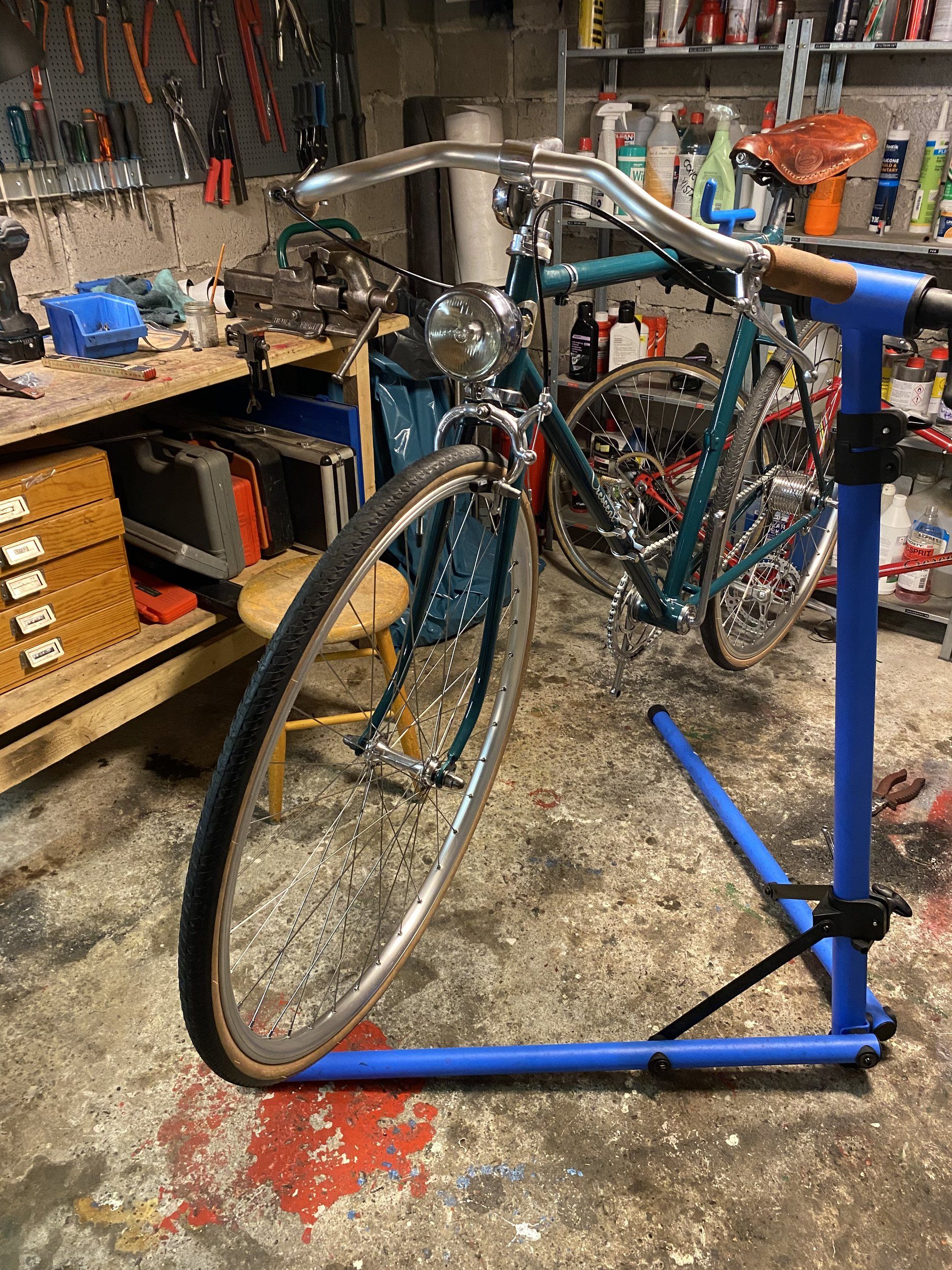

Var ute en sväng med min Miyata Blackie i dag - nästa gång tar jag Stig. Han är ju ändå en racer, om än en lite ålderstigen variant.
