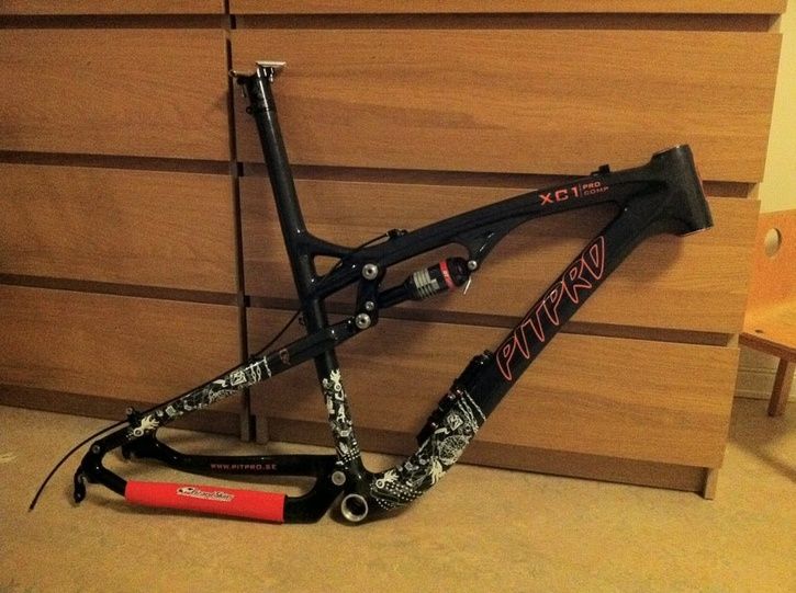

Ramen:
Tune styrlager och sadelhylsa. Lizard Skins orange skydd, ett XTR vevlager ska monteras snart. Det här kommer att bli fett nice! 1800:ish gram med dämpare.

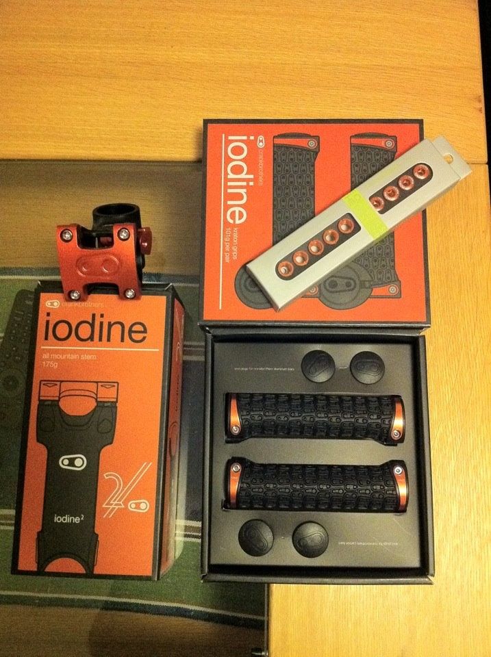

Crank Brothers Iodine har kommer i läckert orange eloxerade färger som kommer att matcha ramen och det orange-eloxerade styrlagret! Visst, det finns lättare men färgen är snygg och de kommer att matcha Crank Brothers-hjulen som ska på! I övrigt blir det en RS Revelation Dual Air och en prisvärd uppsättning SLX-prylar (vevparti och bromsar) samt X9 växlar med 1x9 och orange klinga. Funderar på orange bromsskivor med.

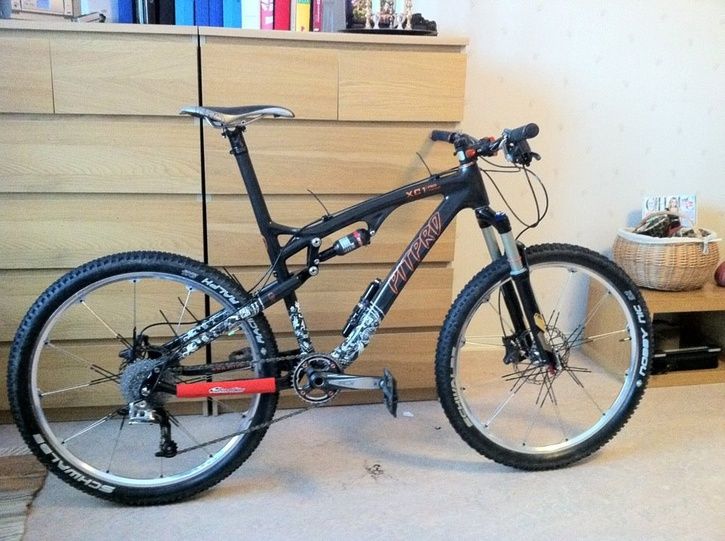

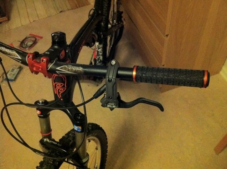

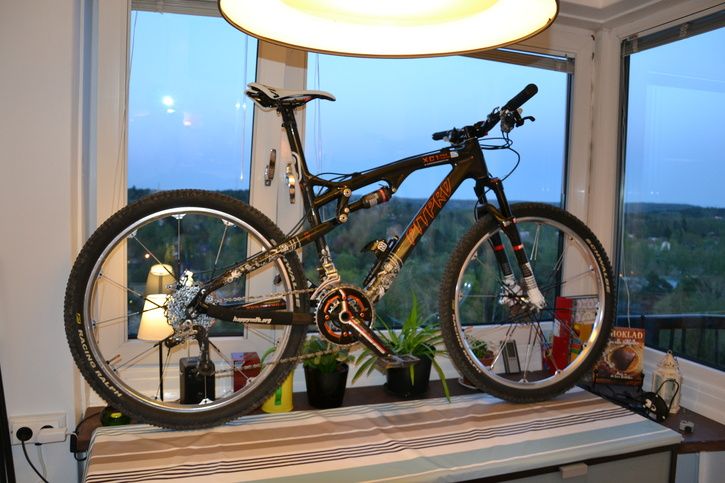

Det är fel styre, men det får duga så länge. Ska till ett Cobalt 11 kolfiberstyre här inom kort. =)
Tadaaah! Såhär fin blev den! Ska bara korta lite vajrar, knipsa lite här och där och lite annat detaljgos. Klingan ska bli en orange 35t, skivorna ska kanske bytas till orangea. Hade varit nice med en orange sadelhylsa, men dom kostar ju typ 1500kr så det får vänta. Kliver nog ner under 11kg inkl plattispedalerna och ganska tunga UST-däck! =)

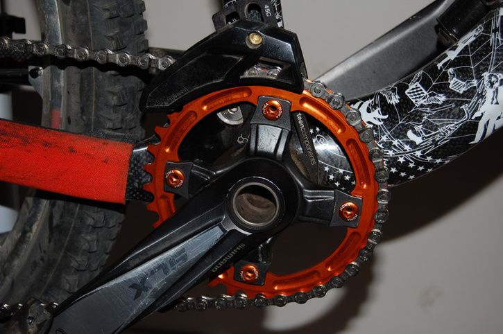

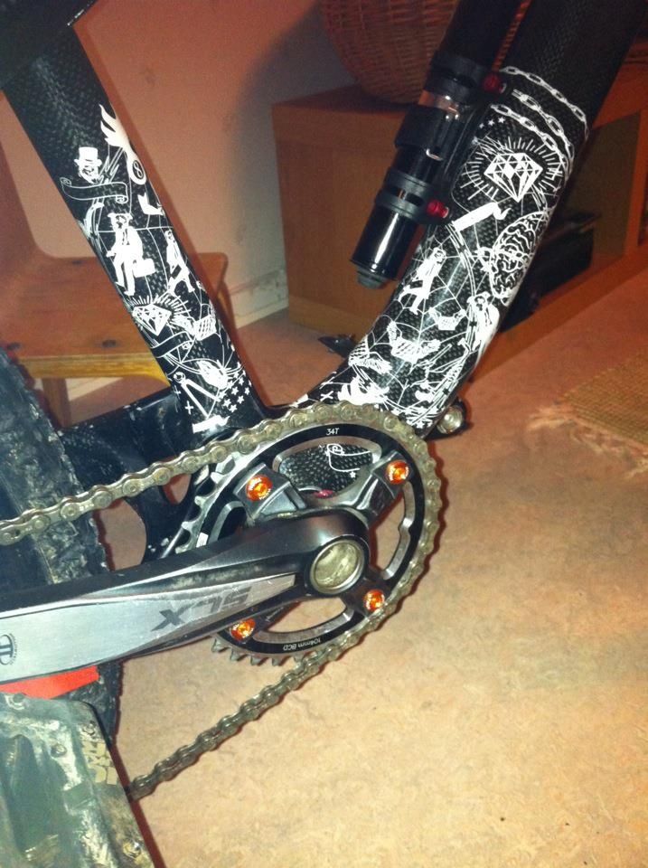

SLX vevparti. Beprövat, billigt, bra och inte allt för tungt. Ska till en kedjestyrare bara.

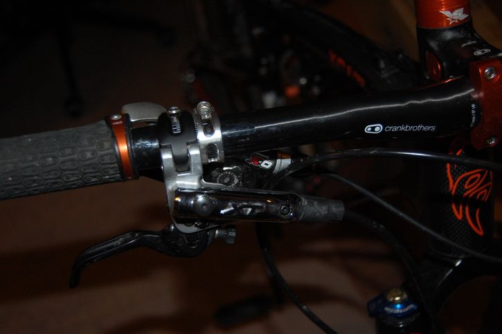

Orange är så jäkla snyggt, synd att mobilkameran inte gör nyansen rättvisa! SLX bromsar. Gillar dessa skarpt, och jag har ingen lust att betala massa pengar för att spara några gram på den här fronten. Får man pris för längsta bromsslangar? Uppgraderade Revelation Dual Air till Dual Core.. ;)

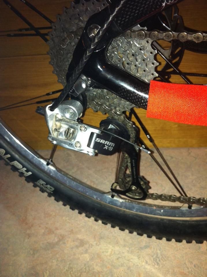

Min gamla trotjänare X9. Fantastiskt drivsäker liten pryl!

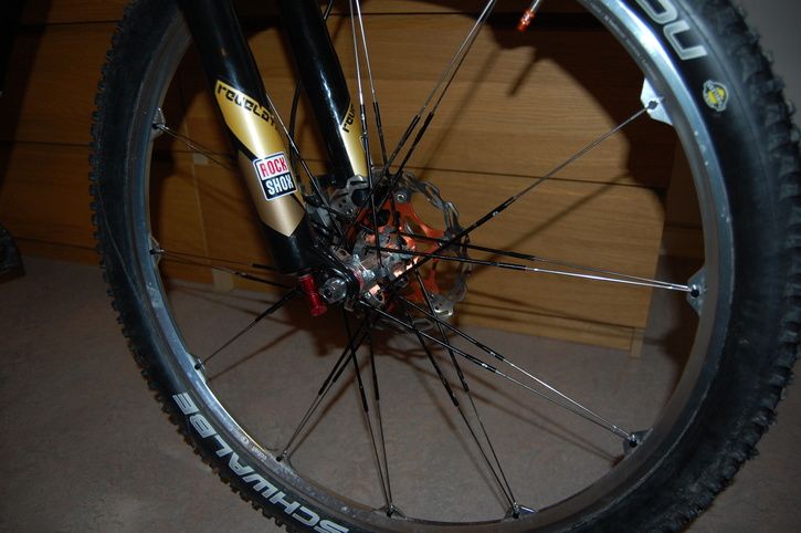

Orange 160mm bromsskivor fram och bak. Hittade till och med orange ventilskydd. =)

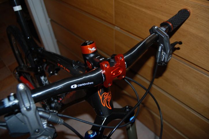

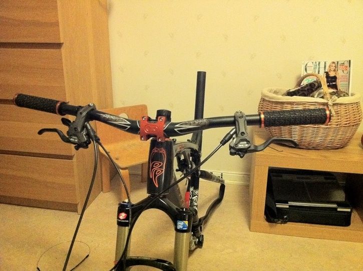

Inte så dumt med komplett CB-uppsättning! Cobalt 11 kolfiberstyre i 685mm utförande blir fint som snus! =)

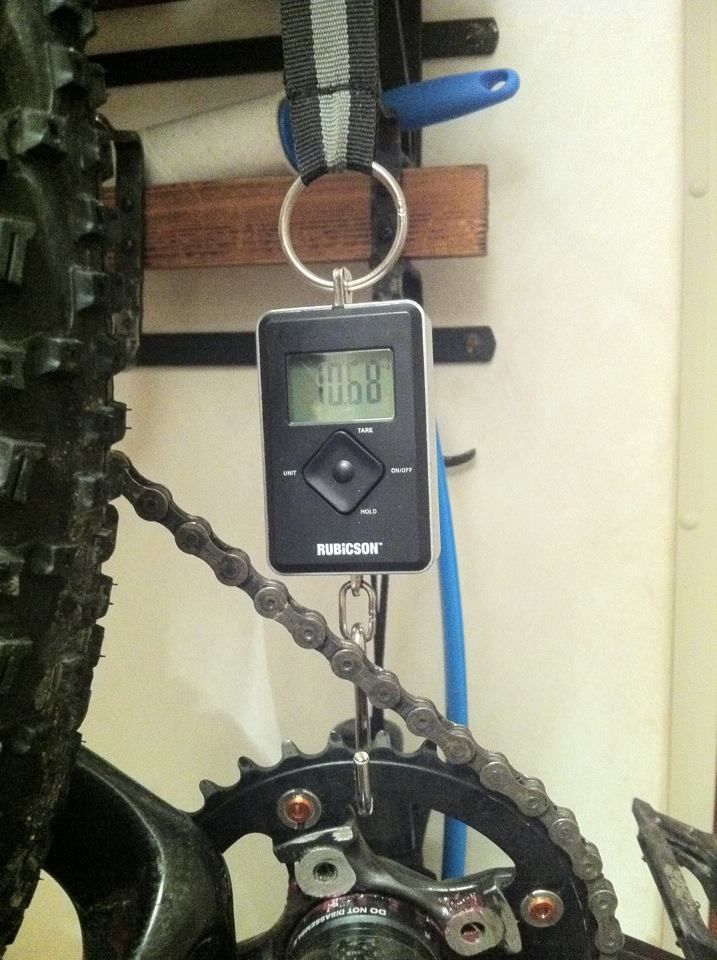

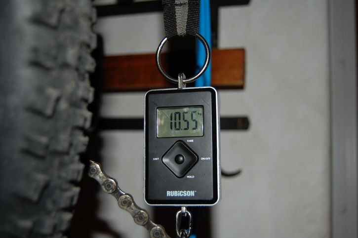

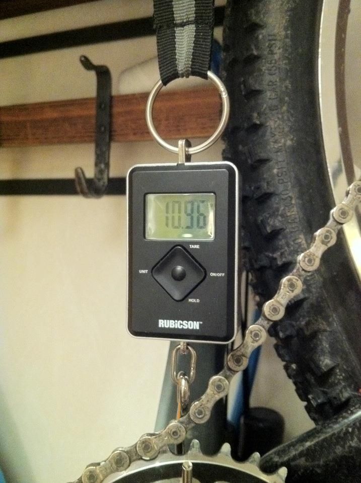

Och den (nästan) slutgiltiga invägningen. Under 10.7kg inkl plattispedaler tycker jag ändå känns helt ok! =)

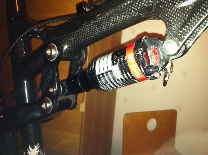

Dämpare: DT Swiss XR Carbon

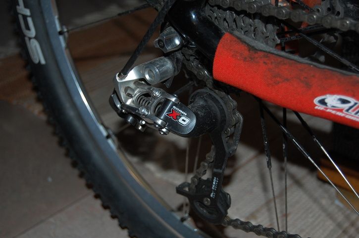

Fyndade en uppsättning i stort sett oanvända X0-prylar, och köpte nya bromsar då tjejens gamla Hayes ifrån 2002 gav upp. Så bort med SLX och X9 och på med XT och X0 =)
Och som genom ett litet mirakel så gick det att cutta lite vikt på hojen med. Minns inte exakt vad pedalerna väger (plattisar) men under 10kg exkl pedaler ska ju inte vara några stora problem om man verkligen vill. Ett par fräsigare däck bara så är man ju där! =)

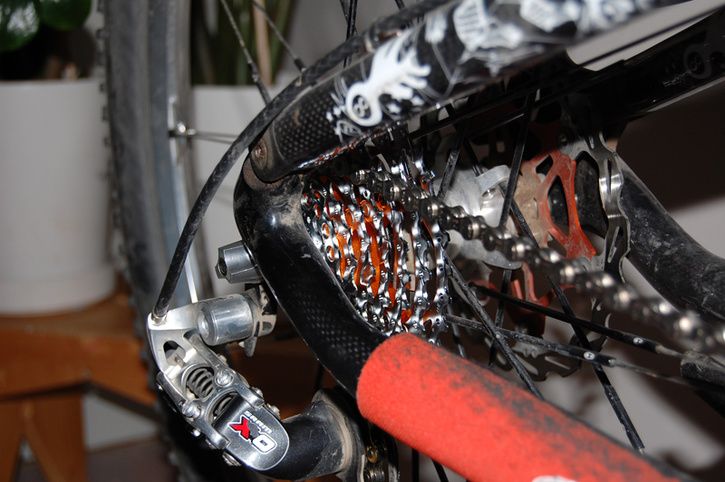

Då var det dags igen.
Ny drivlina då den gamla började ge upp. Klingan började få hajtänder och kassetten var mosig och jäklig.
Ny kassett, en SRAM 990 med orange spindel i 11-34 ersätter den gamla 970'n.
Ny klinga. Det tog flera månader av tjat och bitchande innan den fan skickade den! Homebrewed Components, med sina ynkliga bortförklaringar kommer ALDRIG mer att lämna min shitlist. =/ Snygg är den i alla fall. Har gått upp från 34t till 35t.
Blev säkert några gram lättare också, men det är så mycket smuts och damm på resten av cykeln just nu att det förmodligen är plus minus noll. :P

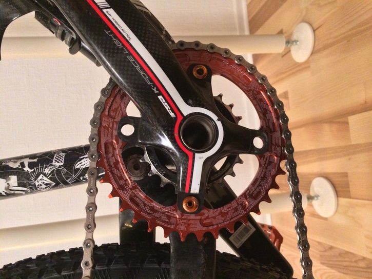

För 2013 års säsong har det blivit nytt vevparti, ny framgaffel, ny sadel, ny styrstam och säkert en del annat smått och gott.

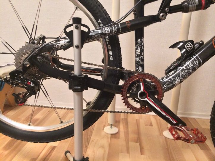

FSA K-Force med 22-36-44 som snart skall bli 26-36-44 då 22:an är för liten. Keramiskt vevlager, trevligt! Jämfört med SLX-partiet tidigare så blev det lättare även med trippla klingor och växel med reglage!
Bytte även till en lättare styrstam, en Superstar-nånting på runt hektot.
Sadeln blev några gram lättare med en Specialized Romin EVO.
Men det göttaste var ändå den nya framgaffeln! En DT Swiss XRC Twin Shot med en Scott remote som är groteskt följsam! Helt underbar gaffel... och lätt. =)
Så beroende på vilka pedaler och däck man tycker om så väger hojen typ 9,5 - 10,2kg, varav mina preferenser ligger på plattisar och hyggligt grova däck. Så den väger en gnutta över 10 som den står på bilden. =)
Med lättviktshjul och pedaler och sånt är säkert sub-9 inga problem. Men jag tycker om mina CB-hjul och fläskiga pedaler m.m. så den får vara som den är. =)

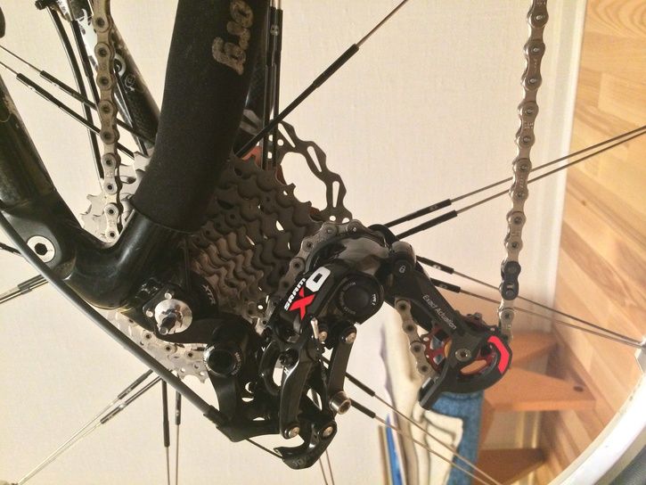

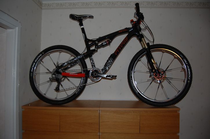

Då var det dags igen! Årlig översyn på drivlinan, och 2014 ser en återgång till enkelklinga i fram.
Ny NW-klinga på 38t, ny XTR-kassett 11-36, ny bakväxel X0 Type 2 och PC1091 Hollowpin kedja.
Inom kort moddas det till 42t feting überdrive för de riktigt branta backarna. :)
Vikten på ekipaget nu är 10.1kg med väldigt tunga däck och plattispedaler. Så det är nog neråt 9,2-9,3 med XTR-pedaler och lätta däck.

Visa bilaga 170846
Visa bilaga 170847
