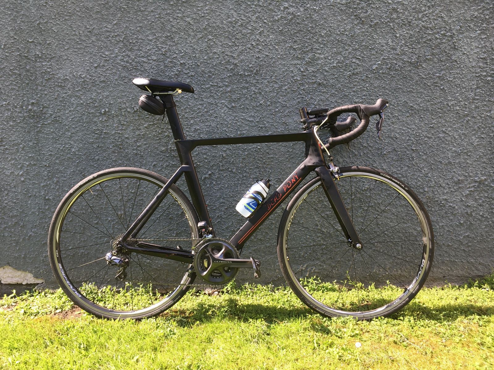

Så kom skatteåterbäringen. Beställde styre och stam
https://www.bike-components.de/en/E...nker-p48412/matte-UD-carbon-42-cm-o207500037/
https://www.bike-components.de/en/Easton/EC70-SL-6-31-8-Vorbau-p42086/black-110-mm-6--o69402225/
Hoppas detta blir rätt nu.
Styrlinda hade de inte i rätt färg/märke på lager så den beställer jag från Bike-discount itsället.
*väntarpåpaket*
Se till att ha gott om tålamod vid installation av kablar i styret bara, jag har samma och gjorde misstaget att vara lite stressad redan innan installationen. I övrigt riktigt trevligt styre!
Tack för tipset.
Passar styrstammen med styret? Står bara 31,8mm det är väl måttet på gaffelröret eller?
Dom kommer passa ihop!

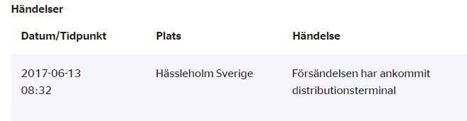

Posten har försökt leverera paketet till mig idag. Glatt studsade jag till utlämningsstället efter jobbet och såg fram emot att byta stryre ikväll. Men hääää. De har kört paketet till Malmö. :( Bajs!
[Byggtråd] Randonneurskan goes aero.
Jeppe_E sa:
Mehn! Va fn... Byta styre kvällen innan VR. Vad kan gå fel liksom :p
Precis. Jag tänkte att byta ikväll går bra. Har gott om tid och hinner tom provcykla. Imorn inte så gott om tid. Torsdag packar jag och skickar upp cykeln och ser den igen på fredagkväll. Suck.
Började förbereda och skulle precis börja ta av styrlindan när tanken slog mig att tänk om paketet inte kommer imorn heller? Jag väntar nog lite.

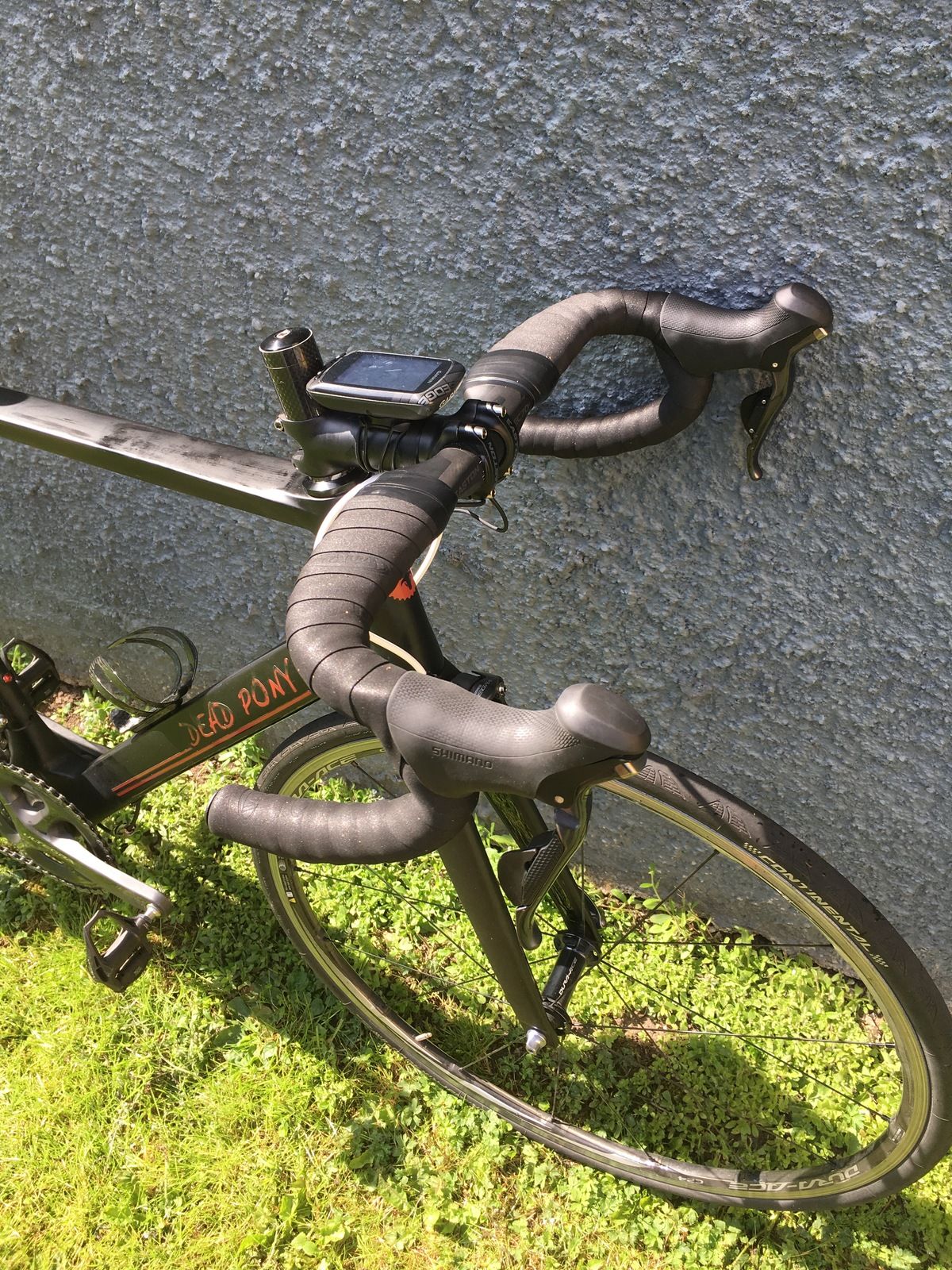

Igår var jag på bikefit hos Probikefit och gjorde en del ändringar både på tempocykeln och på racern. Sköt fram hela cockpit så jag kommer längre fram och vinklade upp tempopinnarna en hel. Alla mått är nu i ytterlighet vad de kan vara enligt UCI's regler.
Racern fick sig några ändringar oxå. Stammen som jag hade köpt, på Klas inrådan förra året, var nu för kort :( och jag ska ha en 120 mm. Jag roterar tydligen fram höften mer nu än innan, vilket är bra, menade han, och gav mig rådet att köpa billig stam så att jag kan byta ofta. Nästa år kommer jag troligen att behöva byta igen till 130 och slutligen 140 (!?). Styrlindan tyckte han att jag skulle ha kvar som jag har gjort den, alltså lindat hela vägen eftersom det enligt honom "inte är styret som gör dig snabb, utan sittpositionen". När jag går ner och lägger armarna på styret kommer styrlindan vara bra att ha där.
Om mina vita vajerhöljen tyckte han inte ;) Fick ett par svarta som jag lovade att byta till och så var höljet till frambromsen för långt. Fick oxå lite bannor gällande små små klisterlappar som jag inte har pillat väck från vevarm och frmväxeln. Jaja. Rak kommunikation är bra så att det inte finns plats för missförstånd. Nu är det bara cyklisten själv som ska tränas upp lite till.
