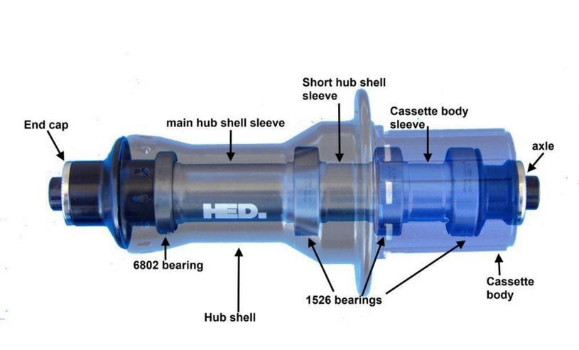

- Byta body på HED-hjulet så att det passar både 10 och 11-speed. Behöver mäta diametern på navet för att artbestämma.

Ja, tack för tipset. Jag kollar såklart upp det om jag inte löser det med happys hjälp. Kunskap är ju det jag försöker skaffa mig. Har fått länken till delar som ska passa och behöver mäta navet för att välja mellan två möjliga body's.
[Byggtråd] Randonneurskan goes aero.
Jenny W sa:
Ja tipset var att kontakta dem för att få reda på vilket Hed-nav du har. Det finns nämligen ett gäng varianter....
Sen menade jag att själva Bodyn var billigare (Inkl frakt) hos LEWA än på alla internetshoppar jag kunde hitta. (Vilket inte var så många)
Därefter kan du välja att få dem hemskickade och montera själv (vilket är plättlätt) eller låta LEWA montera. Men då måste ju hjulen t.o.r Motala.
Scenero sa:
Jenny W sa:
Tack. Då förstår jag.
Enligt den länken jag har fått så finns det 5 varianter. A-E
https://www.hedcycling.com/news/11-speed Hub Conversion
A-B har 15 mm axel och C-E har 12 mm axel.
Kollade lite i helgen men hade inte tid att googla just då. "Axeln" som ska vara 15 mm respektive 12 mm är här på bild (jag kliade mig i huvudet lite och undrade vart jag skulle mäta) Nu har jag till slut hittat mitt skjutmått oxå. Det låg i en låda med köksgrejer :)
Tar jag reda på det måttet har jag bara 2 respektive 3 bodys att välja mellan. Vad är det mer för skillnad på dem mer än färgen?

Det handlar dels om rätt Body. (10s Shimano, 11s Shimano el Campa)
11s är ett kit m axel och body. 10s Shimano är body och Campa kan vara både och...
Vad du ska ha beror dels på axelstorlek men det verkar dessutom finnas lite olika axelvarianter i samma tjocklek. Dessutom beroende på kombination skall det ev kombineras med rätt bricka samt ibland placering på brickor. Jag googlade mig fördärvad och hittade instruktioner med motsägelsefull info.
Anders och Lena hjälpte mig.....
Det borde vara lite mindre komplicerat för dig än för mig som bytte från Shimano till Campa.

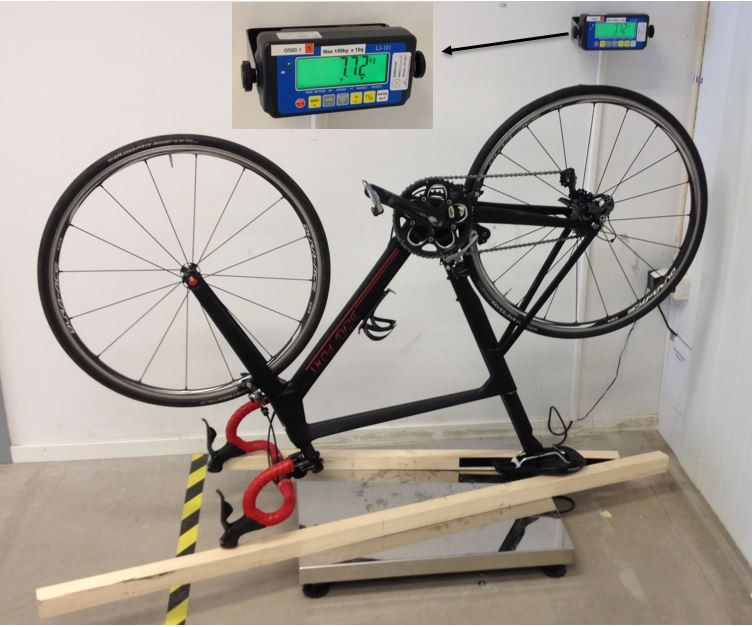

Hade med ponnyn till jobbet idag och använde en av labbets kalibrerade vågar för att ta reda på vikten.
Meh! Vad får man räkna bort? Pedaler? Flaskställ? Garminhållare? Hur viktig är vikten? Egentligen. Ja, det hade ju vart najs att komma ner under 7 kg.
800 gram (räknar med att du så småningom tänkt dig två flaskhållare)?
Då ska man väl byta det mesta... jag har heller ingen sub7 cykel så ekipagevikten ligger på 95+....

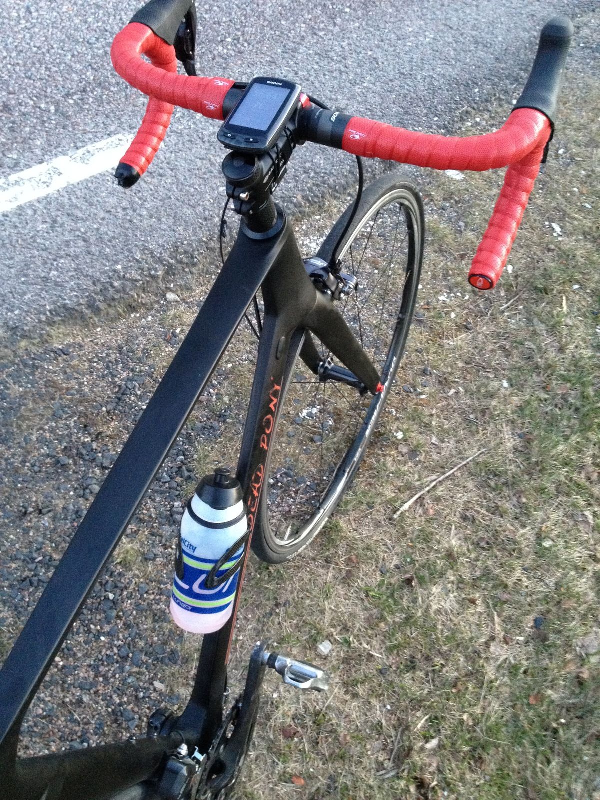

Idag på rundan provade jag att banta bort luften ur framdäcket. Funkade inte så bra. Står i mörka småländska skogen och väntar på skjuts.
Om man bantar bort bromsarna går det kanske fortare?
Har du bantat bort vänster "styrändplupp"?
Har f.ö. sett en del (gramjägare?) som struntat i att linda styret nedanför bromshandtagen.
