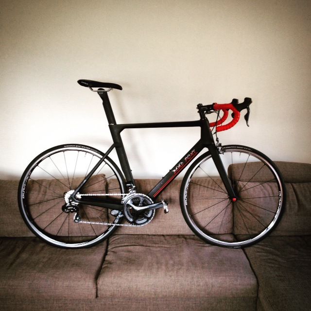

Hepp!
Nu är den färdig.

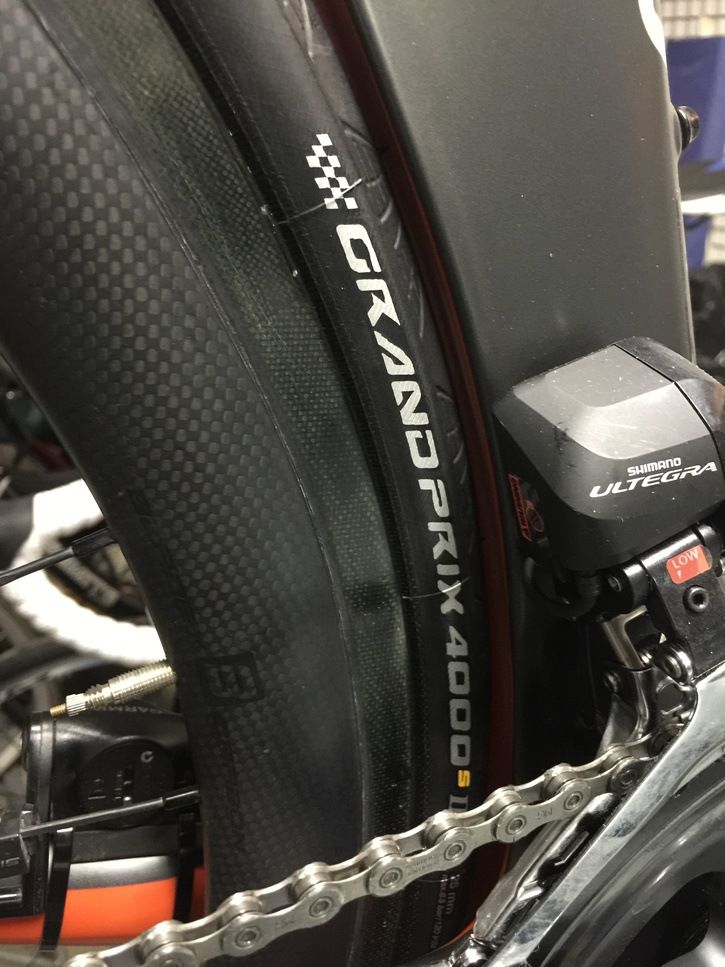

Är det fortfarande Continental GP4000S II som gäller även om man går ner till 23 mm?
Det går ju snabbt religion i det här, men jag har iallafall fortfarande Conti GP4000S II. På de hjul där jag har "23mm" mäter de rent faktiskt 23mm. Har även "25mm" på några hjul och de mäter snarare 27mm.
[Byggtråd] Randonneurskan goes aero.
ohellstrom sa:
Jenny W sa:
Det satt ett 28 på bakhjulet. Det fick inte plats. Det är ca 26-27 i verkligheten. Har Contis 25 hemma så det är ifs bara att prova. Vill ju helst ha lite marginal oxå.

Hmm.. 25mm är vad jag har på min och visst, det är väl lite tight, men inte alls så att det skaver. Det är nog till och med så att det får plats lite dödsgrus i mellan ;)

Går det så går det. I längsled är det mest en fråga om hur stora och klistriga gruskornen är. Är det däremot i sidled det är tight (som det är bak på min Cervélo S2) så kommer även hjulets rakhet och styvhet in i bilden.

Jeppe_E sa:
Ny definition av "lite tight"
marr sa:
Angående däck så var jag väldigt nöjd med contis bundle med force och attack däcken.
24mm bak och 22mm fram. Funkade superbra på min aero hoj. Väldigt lika gp4000 däcken.
https://www.bike-components.de/en/Continental/Grand-Prix-Attack-Force-Faltreifen-Set-p33133/
Tack för tipset. verkar ju vara det nya rätta ;)
"GP Attack & GP Force - The hardcore racers! The front & rear tyre set has been radically overhauled - new dimensions, new materials, new compounds, new profiles." enligt Bike-discount.
ohellstrom sa:
Vet att du gärna ligger på marginalen men jag vill gärna ha just det. Lite marginal alltså. Börjar hjulet slå minsta lilla är man ju rökt.
Tack för all input, alla.

Jenny W sa:
ohellstrom sa:
Jag ligger väl inte på nån marginal heller... Insidan på mina kedjestag kan eventuellt vara lite oeniga... men jag menar bestämt att det skulle ganska många förvärrande omständigheter till för att det skulle bli så; skevt bakhjul, stora däck, exceptionellt skitväder samt brutalbrytande upp för många väldigt branta backar. Så fick jag nämnt hur skoj det är att cykla i Norge också :)
