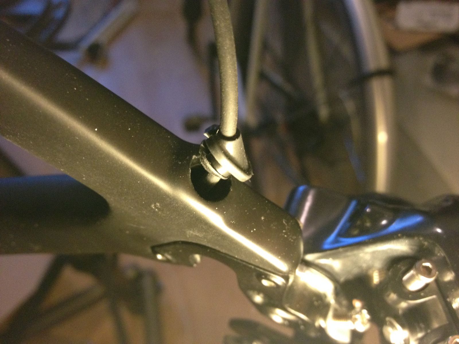

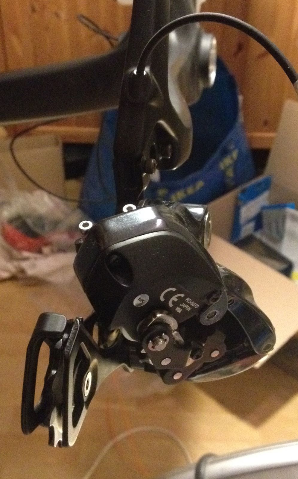

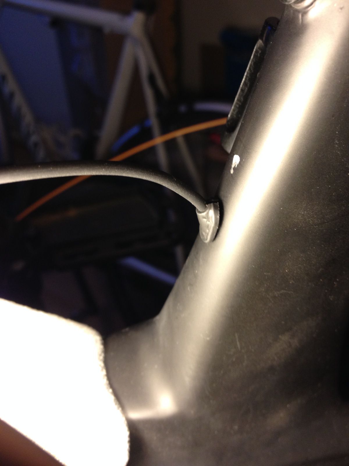

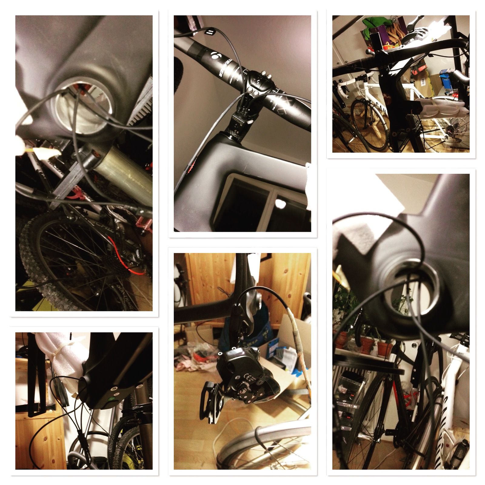

Jenny, glöm inte buntbanden på sladdarna. Skall sitta med 2 dm mellanrum typ. Mest för att kabeln inte skall röra sig i ramen. Längden på kabeln avgörs ju av var den skall sitta, men generellt så skall de kortaste vara mellan handtag och den främre förgreningen, den längsta mellan den främre förgreningen och dosan i diagonalröret. Sedan det lite mer självklara sadelrör och till bakväxeln, samt en kort till framväxeln som då skall ut genom gummipluppen.
