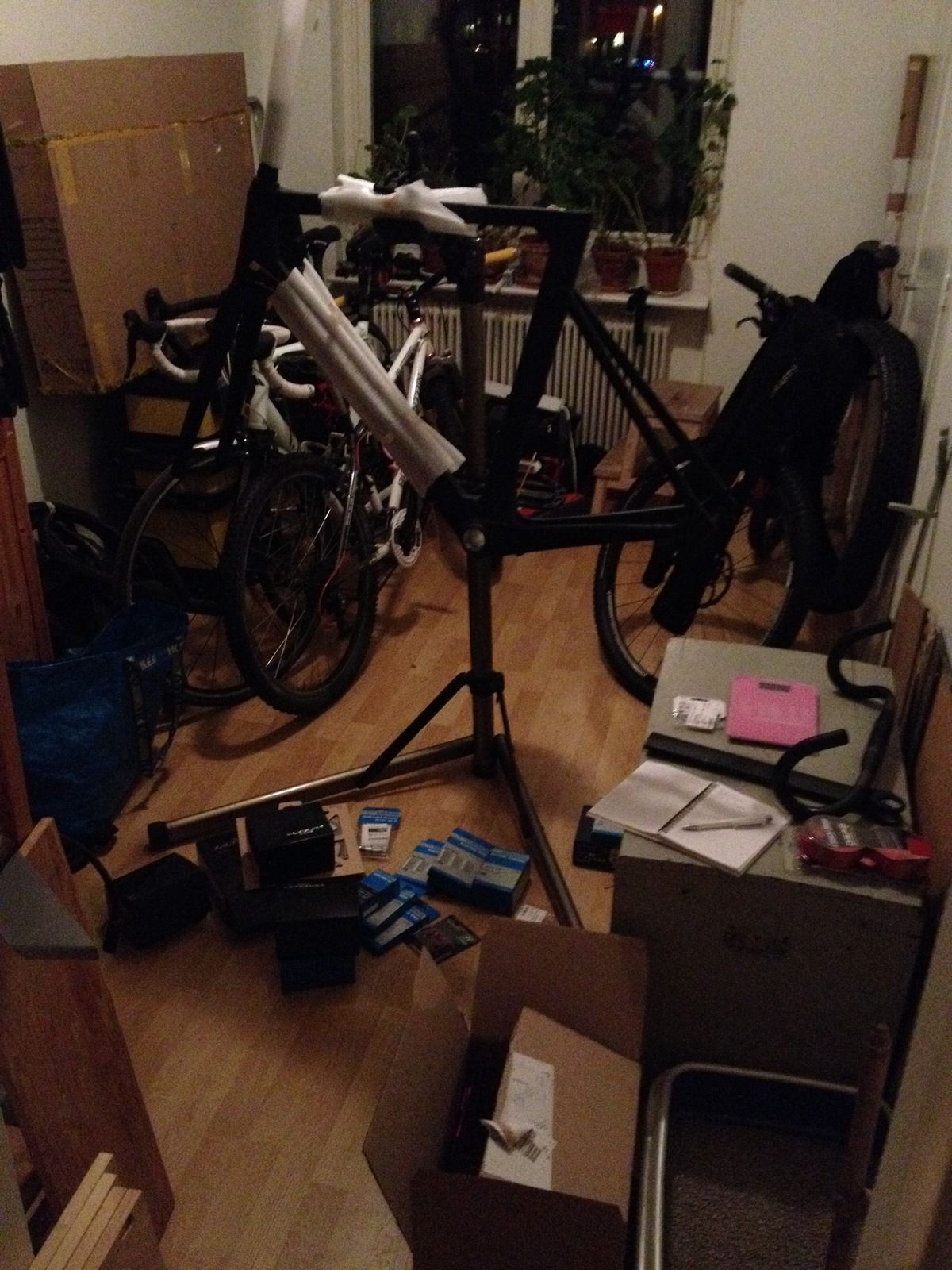

Jag har hittat golvet i cykelrummet.
Dags att börja bygga men vart ska jag börja?
Kabeldragning eller?

[Byggtråd] Randonneurskan goes aero.
I med allt det interna. + höljen.
Montera styre och växelgrupp.
Drick lite amaretto med is.
Montera bromsar.
På med hjul och justera.
Drick upp amaretton.
Linda styret.
Fotografi.
Man behöver inte följa min WBS men brukar gå bra..

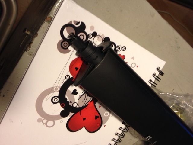

Batteri i sadelstolpe

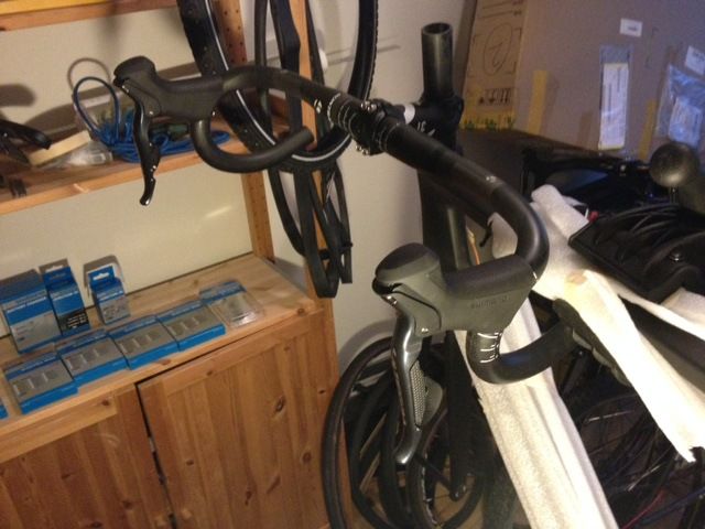

Styrstam, styre och reglage på.
Det kom vajer med reglagen. Hmm? De blir nog över...

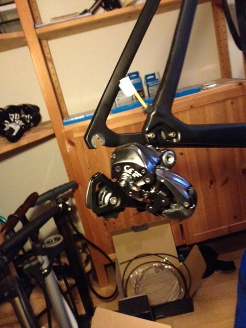

Suddig bild på bakvävel. Fick ta av växelörat från ramen för skruven på växeln ville inte hitta gängorna.

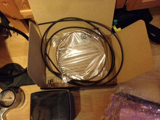

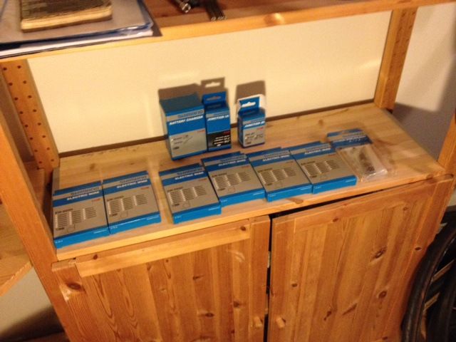

Åsså alla kablar. Tror det är alla iaf. Ska bara lista ut vilken som ska sitta var. Det är bara längden som avgör, eller? Alla har väl samma funktion?

Jenny W sa:
Två för handtag till boxen under styrstamen.
En från styrstammen ner till boxen som du gömmer vid vevlagerna.
En upp till batteriet.
En upp till främre växelförare.
En till bakre växelförare.
Samma funktion, samma kontakt på alla.
