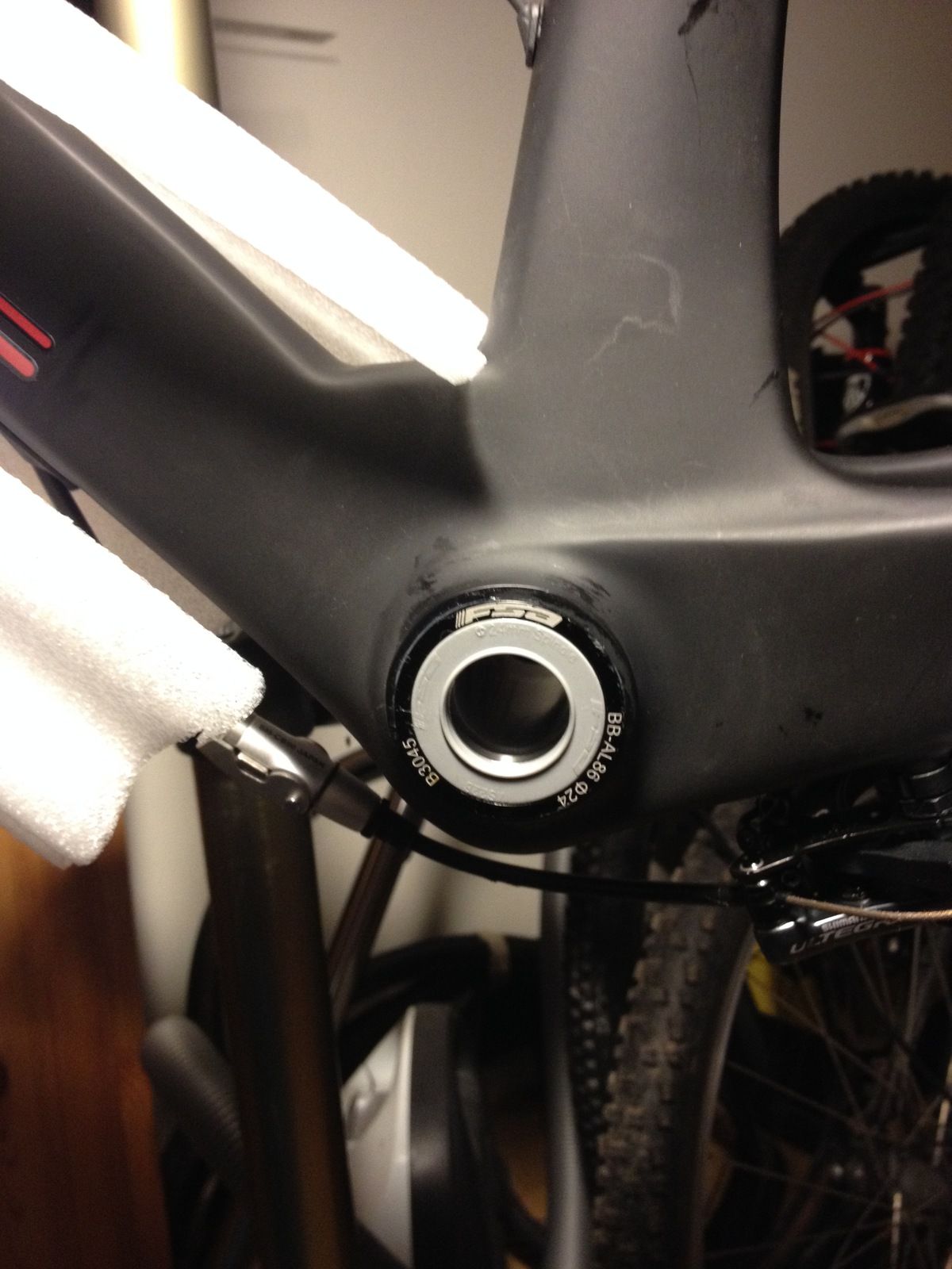

Medelst smärgelduk och flaskborste putsade jag insidan av ramen där sadelstolpen ska sitta och efter lite micklande kom jag på oxå att man måste stoppa in gummigrejerna in i sadelstolpen, annars ligger de i kläm och man kan inte montera sadelstolpen. Nu sitter den iaf :)
Nästa problem. Jag har ingen lagerpress så fastnade jag på vägen ikväll igen. One small step... Har ingen stor bult med mutter, ej heller tving i hemmet. Suck. Tyvärr levererar inte fejsbuck något verktygslån ikväll så jag får väl fortsätta en annan dag.

[Byggtråd] Randonneurskan goes aero.
tmalm sa:
Lager går att bånka fast medelst hammare och träbit som mellanlägg. Gärna träbit "på andra sidan " oxå.
/T
Provade att knacka försiktigt men det blev inget bra. Jag får vänta tills jag har rätt verktyg.

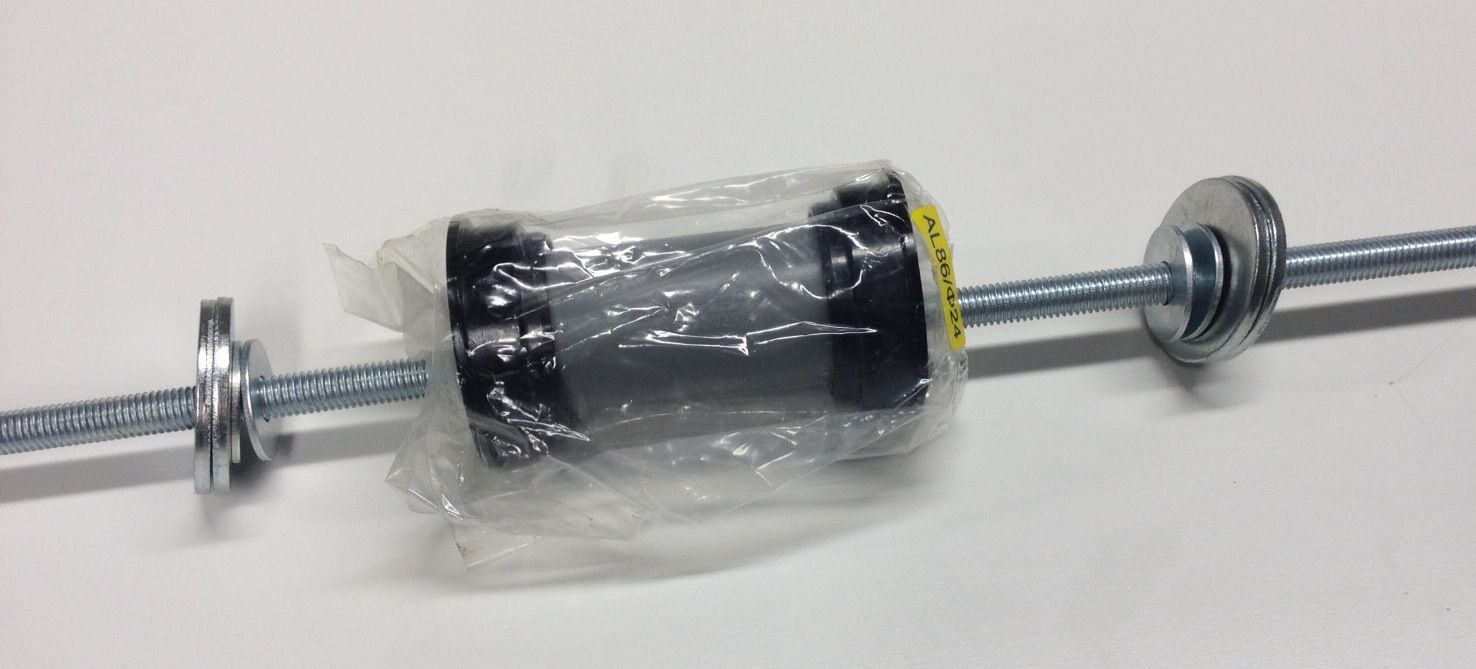

Fortsätter väl min monolog här.
Denna borde väl klara jobbet med lagret? De små brickorna behövs nog inte på insidan. De sätter jag mot muttrarna sen utanpå de stora brickorna.
Jenny W sa:
Är det pf30?
Det borde göra tricket, kom ihåg lite (2-3droppar) gäng/lagerlåsning på kopparna innan du pressar in dom för att motverka eventuelt knak.
mikipedia_ sa:
Jenny W sa:
Är det pf30?
Tack för tipset. Vill ju inte dö knakdöden :/

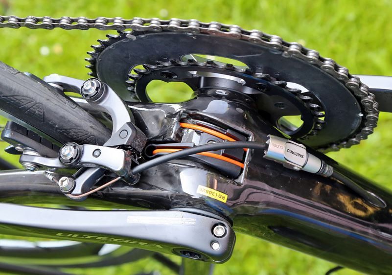

Beträffande buntband runt kablarna i ramen. Har stripsat i den delen av ramen som sadelstoplen sitter i och de som jag nådde via vevlagerhuset. Men hur F ska man stripsa de som sitter uppe i diaginalröret?
Ajeh min hand.
Möglager! Nu sitter det på iaf med mycket vilja, våld och fett. Varför finns det pressfitlager? Alla lager borde vara gängade. Hmpf!

Varför har du satt justeringen till bakbromsen nere vid BB? Den "skall" ju sitta uppe vid styret :)
Jag har tittat på en annan cykel men likadana bromsar och kopierat.
Då skulle du tittat på min :p
Iofs lätt åtgärdat om du vill flytta den :)
Nej varför skulle jag vilja det? Om det funkar på den andra cykeln funkar det nog på min oxå. Har redan kluddat med bromsvajer, höljen mm massa så jag vill helst inte ta av den igen.
Jenny W sa:
Här är en till som satt snabblåset vid vevpartiet
Ja, där är en till som satt det fel... :p
Jenny W sa:
Så helt fel kan det ju inte vara?
Nej, inte fel, bara olika. Jag gillar olika. Bara tetas med dig lite Jenny. Det funkar det med. Men det är ju mer utsatt för smuts där nere, när man vid ett senare skede skall justera bromsen. Det ger ju en lite renare cockpit att ha den där nere.

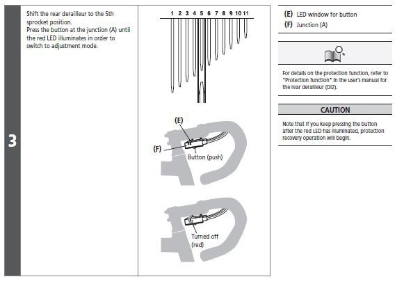

Justerade växlarna igår och de går fint nu men jag blir inte klok på instruktionerna jag fick om att sätta växlen på stora klingan fram och femmans växel bak. Sen skulle man trycka in knappen på kopplingsdosan tills den blinkar. Ska det hända nått sen eller? Har gjort så och pedalat den men jag tycker inte att det händer nått.

Smidigare att ha där nere när man ska av med hjulet?
Går ju att dela höljet och ha en sån liten och smidigare justering uppe vid styret också om man vill kunna justera i farten.
Det är väl mer eller mindre standard när man haft hjulet av för att fixa en punka att bromsarna inte tar vid nästa sväng eftersom man glömt stänga bromsen. Fint att slippa kliva av cykeln då. Å andra sidan kan man ju bara göra rätt från början :)
Jenny W sa:
För att gå in i finjusteringsläge har jag för mig att man håller inne knappen på dosan några sekunder. När man sen är inne i finusteringsmoden och trycker på reglagen för att växla upp/ner därbak så finjusterar man bakväxelns position. Åtminstone är det om jag inte missminner mig helt så det funkar på den versionen Ultegra Di2 jag hart (ca fyra år gammal, så det kan ju ev. ha ändrats).
Mjo... men jag har justerat den så att den växlar tyst och fint. Sen håller jag in knappen några sekunder tills dosan börjar blinka. Då vill den hoppa ner en växel och det rasslar som F. Så det blir fuljustering ist för finjustering :P
Får ta en titt igen när jag kommer hem dårå...
Jenny W sa:
OK, så du har finjusterat och det är alltså när du ska gå ur finjusteringsmoden som detta inträffar? Har inget minne av att man ska hålla så länge att det börjar blinka för att komma ur moden utan snarare att man trycker tills lampan slocknar, men jag kan ha gaggat till det i skallen. Är det så att lampan först slocknar och sen börjar blinka?
Jenny W sa:
Snabbt tryck = battericheck.
Tryck >0,5 sek = fast rött sken, justeringsläge
Tryck >5sek = Crash reset
Om du trycker in den så länge att den börjar blinka så har du återställt systemet och den kommer att tugga växel.
Jag fick följande muntliga instruktioner
- Grovjustera med skruvarna, dvs sätt ändlägen mm
- Sätt framväxeln på stora klinga och bakväxeln på femman
- Tryck in knappen tills det blinkar.
sen ska allt "sköta sig självt"
Men enligt denna instruktionen ska man trycka en gång tills lampan lyser eller? (det är första läget på kopplingsdosan alltså)
Jeppe_E sa:
Jenny W sa:
Aha. Det är det som händer. Då har jag redan kraschat min nya hoj några gånger ;) Surt. Får köpa nytt.

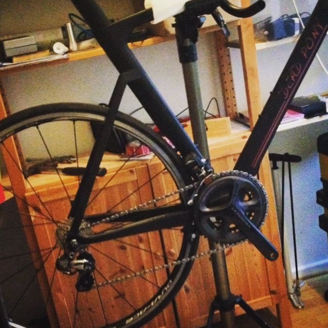

Har justerat så som beskrivet. Blev inte bättre så jag antar att det är bra.

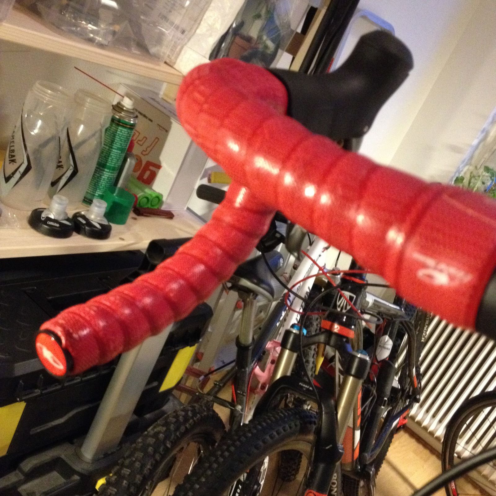

Styrlindan virad. :/ Har väl brutit mot vart enda regel, om det finns några.

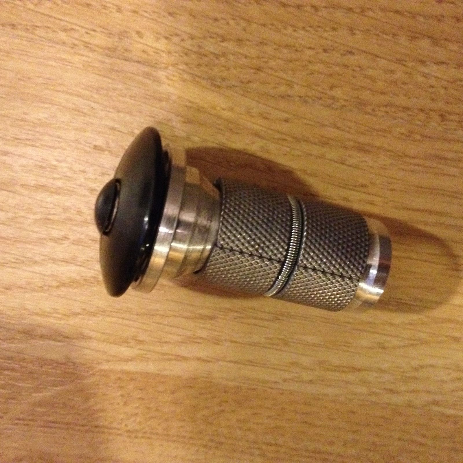

Vad med denna?
Den sätter man väl när man vet hur långt gaffelröret ska vara?
Jenny W sa:
Vad med denna?
Ja, precis. Men låt gaffelröret vara tills du gjort bikefiten. Å andra sidan så skall väl styret ner och inte upp. Så om du kapar efter du lagt på distanserna och stammen så kan det inte bli fel. Då handlar det mer om hur många distanser du vill ha ovanpå. Men ja, den skall sitta överst i gaffelröret. Skall spännas med momentnyckel, vilket är speciellt viktigt om styrröret också är i kokosplast?
Pst.. Det blev snyggt med lindan.
Jeppe_E sa:
Jenny W sa:
Vad med denna?
