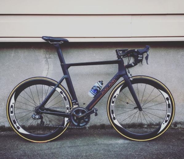

Vaknade kl 5 och kände hur inspirationen rann till. Nu är det hög tid Dead Pony får skyddsfilm på utsatta ställen. Ramen har ju redan fått ett par märken efter hoppad kedja och stenskott.
Det var inte så lätt att få filmen bubbelfri men det blev rätt bra tillslut.
Visa bilaga 296054Visa bilaga 296055Visa bilaga 296056Visa bilaga 296057
Synd kanske inte så bra på bilderna. Det är ju faktiskt meningen att det inte ska synas :)
Funderade under efterföljande pannkaksfrukost om jag ska sätta film på överdelen på den delen vid kedjan oxå. Nå ja. Nu ska jag ut och cykla iaf.

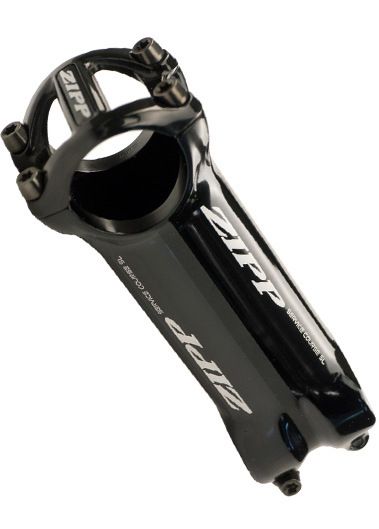

Men nu när du har skaffat riktig tempohoj. Då är ju kravet på runt styre för clipsens skull utraderat väl?
Alltså finns det bara en väg att gå.
http://zipp.com/bars/sl-70-aero/
Parat med en simpel/snygg stam:
http://zipp.com/stems/service-course-sl-stem/#
Rådet är alltså. Spara och köp ordentliga saker. Inte kina....
Behovet att kunna sätta tempopinnar finns ju inte längre, nej.
Tack för länkarna. Det bästa är nog att vänta tills jag har råd eller bara ta mig råd, att köpa bra grejer. kinadelar får man ju ändå vänta på i säkert en månad innan de (förhoppningsvis) dimper ner på en paketutlämning nära mig.

Hur är det med styrstammar? Med kompaktstyre ska jag ha en 110 mm. Det är väl olika vinklar på dem? Hur vet man vilken man ska ha?
[Byggtråd] Randonneurskan goes aero.
Nästan all jag sett har 6 graders vinkel, näst vanligast verkar 17 grader vara, ska göra ca en cm till i drop/höjd.
Om du nu har slammat styret så se om du får tag på en 17 graders, kommer den för lågt är det bara att flytta upp den på gaffelröret.

Ja, slammat är slanguttrycket för att stammen är monterad utan distanser under. Gissningsvis från engelskans slam. Styrstammen är ju vändbar, så att man kan få +/- ett antal procent. 6 grader tillhör väl det mer normala. Det gör att stammen får en lite lätt lutning på de flesta racercyklar.
Hör med Klas innan du gör några drastiska förändringar. Det påverkar ditt sittställning en del när man börjar laborera med distanser och vinklar.

Då är min styrstam inte "slammad" för det är en liten distansring under. Det bör man väl ha? Här laboreras inget. Gör bara som jag blir tillsagd :D Jag har skickat iväg ett PM till Klas men han troligtvis viktigare saker för sig i Rio just nu så jag räknar inte med något snabbt svar. Har frågat både om cc-mått (var på styret han menar att 42cc ska vara mtp utsvängda styrändar) och vinkeln på styrstam. Han har rekommenderat 110 mm till mig om jag byter till kompakt styre men han nämnde aldrig vinkeln. Har bokat in mig hos honom om någon månad eller så och då hade det ju varit bra att ha rätt grejer på cykeln.
Slammat: Som Jeppe sa.
Om han inte sa något om vinkeln så gissar jag att han menade 6 graders, det är standardvinkeln.
Om du skulle köpa en 17 graders har du större möjligheter till olika höjd, utan att begränsa dig, eftersom du säger dig ha ett ganska högt gaffelrör.
Men en 6 graders kommer nog se snyggare ut!

Nu har ponnyn rullat lite mer än 700 mil och den går som en dröm.
Köpte ett par fina HED-hjul i samma veva och fick tempocykle på köpte, kan man säga :) Bodyn på högprofilhjulen tog inte 11-delad kassett så jag bytte body och har nu monterat dit hjulen på ponnyn.
Svårt att få dit hjulen utan att bromsarna ligger mot då fälgarna är mycket bredare än på mina DA-hjul. Justerade bromsvajern till yttre maxläge, skruvade ut med ställskruven samt öppnade snabblåset men det räckte inte utan jag har även fått ta bort den lilla skålade styrbrickan som sitter på skruven innerst mot bromsklossen. Provad dem på Växjötrampet igår. Bromsen ligger fortfarande på en liten smula. Inte helt optimalt. Tänkte att det kanske sliter till sig men fasen vad jobbigt det är att cykla när bromsen ligger på, om än sååå lite. Ska hem och kolla igen om de tär något jag kan göra. Någon som har någon ide om ingrepp som jag missat? De är lätta och fina, rullar bra och ljudet är gudomligt men om jag inte får rätt på bromsarna så lutar det åt att köra på VR på ostruligt och stabilt, alltså min gamla Dura Ace.
... men visst blev den fin?

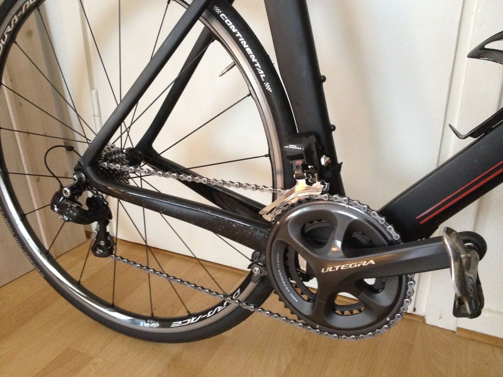

Angående bromsen, är det bakbromsen? Den borde ge tillräcklig bredd om du släpper wiren. Min gör det, men den är lite meckig att ställa in. Är du säker på att den går ut i ändläget när wiren är släppt?
Jeppe_E sa:
Fint styre.. klicka!
Bakbromsen går fritt efter att jag tagit bort brickan på den sidan som
inte går att justera med ställskruven. Det är fram det tar emot nu. Bromsoket är fast med två skruvar i ramen så det går inte att justera i sidled (som på min Canyon där bromsoket är monterat med en skruv). Tror jag har släppt ut vajern så långt det går men jag kan kolla en gång till.

Det finns ju justeringsskruv även på direktmonterade bromsar. Framtill är det den lilla lilla insexskruven på sidan (kolla videon). Det är ju den som du ska använda för att få jämn bromsverkan.
Jeppe_E sa:
men jo :)
Ja, justeringsskruven har jag hittat och justerat ut till maxläge. Det räckte tyvärr inte. Jag får kolla en gång till att vajern är helt utsläppt när jag kommer hem.
Nu har jag kollat och skruvat lite till men nu vill inte bromsarna ligga mot. Skumt. Bra ändå. Kör distans på söndag så får jag se hur det går. Tar med multitoolet :)

Så kom skatteåterbäringen. Beställde styre och stam
https://www.bike-components.de/en/E...nker-p48412/matte-UD-carbon-42-cm-o207500037/
https://www.bike-components.de/en/Easton/EC70-SL-6-31-8-Vorbau-p42086/black-110-mm-6--o69402225/
Hoppas detta blir rätt nu.
Styrlinda hade de inte i rätt färg/märke på lager så den beställer jag från Bike-discount itsället.
*väntarpåpaket*
Se till att ha gott om tålamod vid installation av kablar i styret bara, jag har samma och gjorde misstaget att vara lite stressad redan innan installationen. I övrigt riktigt trevligt styre!
Tack för tipset.
Passar styrstammen med styret? Står bara 31,8mm det är väl måttet på gaffelröret eller?
