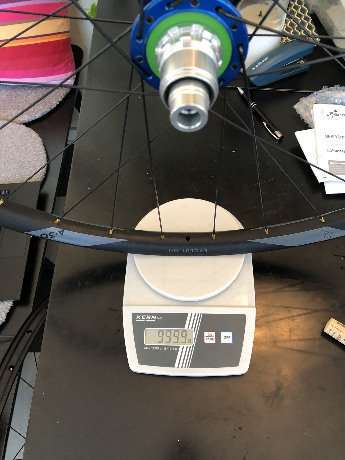

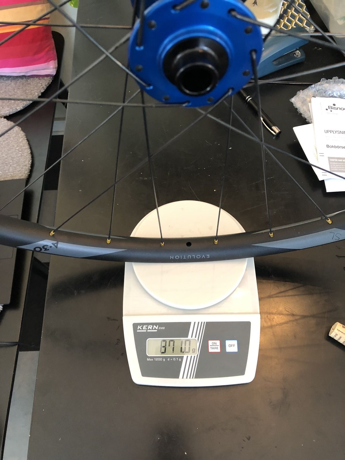

Dåligt väder är ju inte katastrof, inregnad i stugan blev det tid över till att slänga ihop ett par hjul av mjukost och Hopelöst tunga nav recept för intresserade:
Newmen evolution A30 fälgar med sapim Dlight?Laser och nipplar.
Bakhjulet klarade precis anständighetsgränsen och hela paret hamnade på 1,871kg vilket känns OK med tanke på att Hopenaven valdes för utseende och inte vikt. Så får se om olyckskorparna får rätt när det finns en ram att montera dem på, är det ren mjukost eller går det att cykla i skogen med dessa hjul.
    206.3 KB · Besök: 124
    189.5 KB · Besök: 159

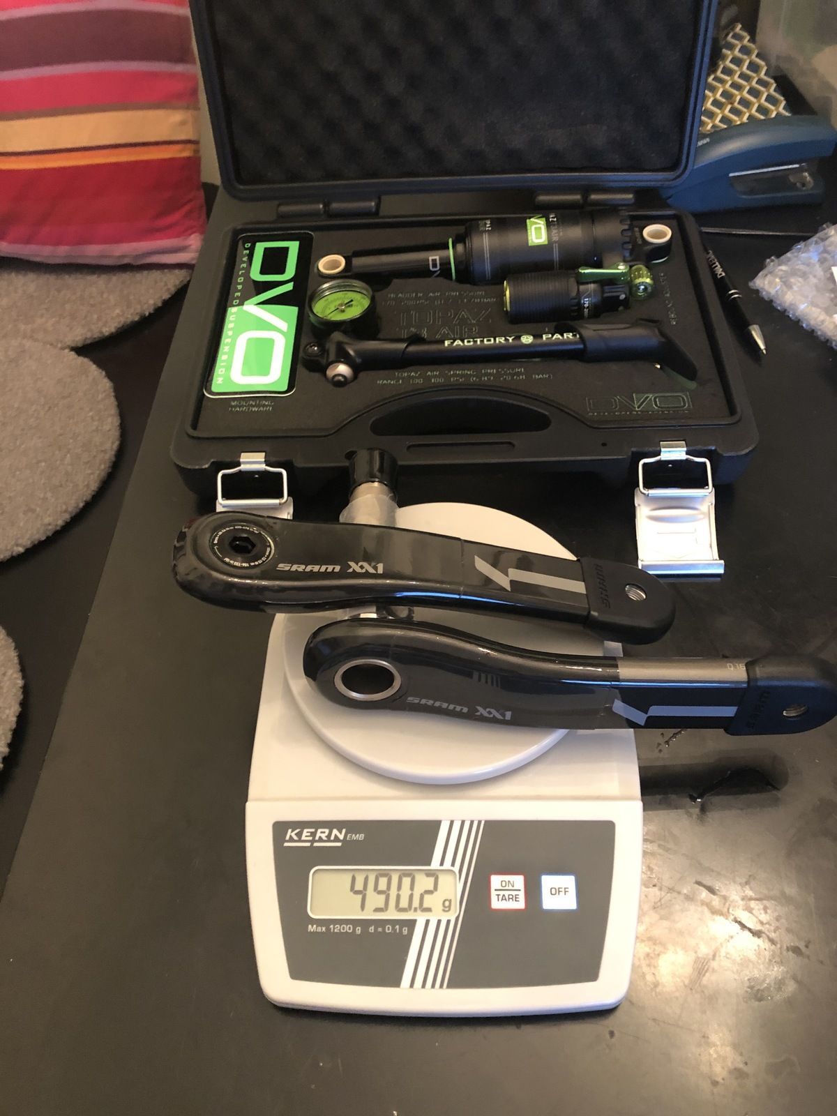

Idag kom tomten med klappar från DVO till Rascal’en och ett par vevar till Scale’n, det ordnar sig nog.
Jag tänkte satsa på att försöka bemästra plattisar redan från start på stig cykel, det känns som den rätta vägen eller vad säger ni med ärrade smalben?
    198 KB · Besök: 168

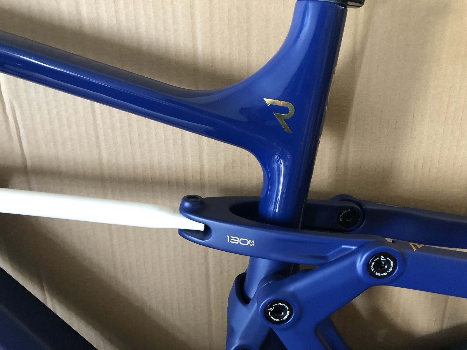

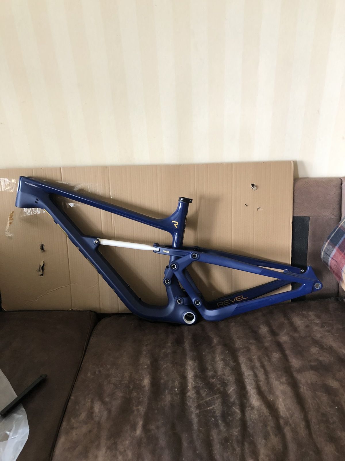

Midsommar kom i tid iår.
    165.2 KB · Besök: 159
    172 KB · Besök: 163
