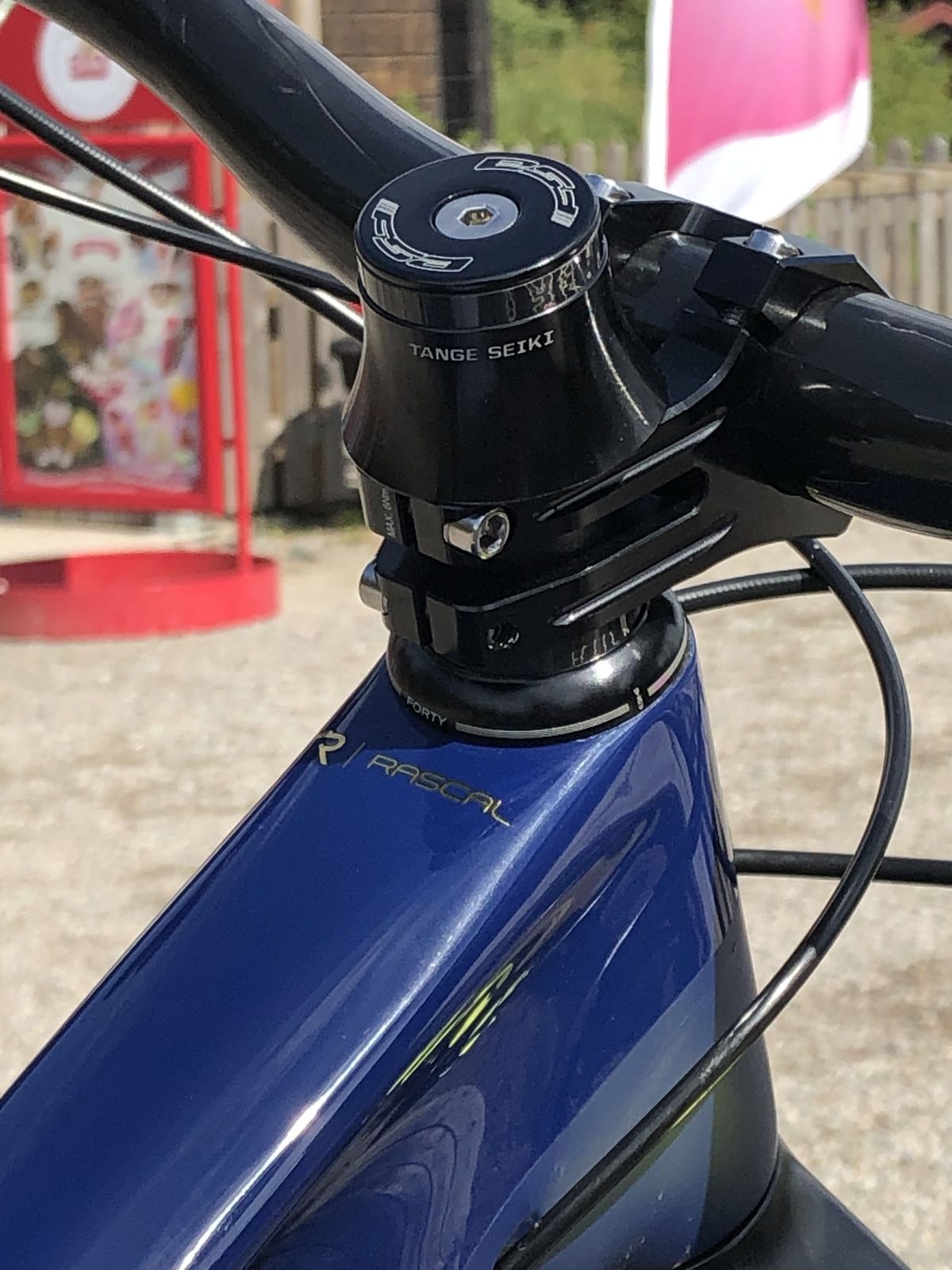

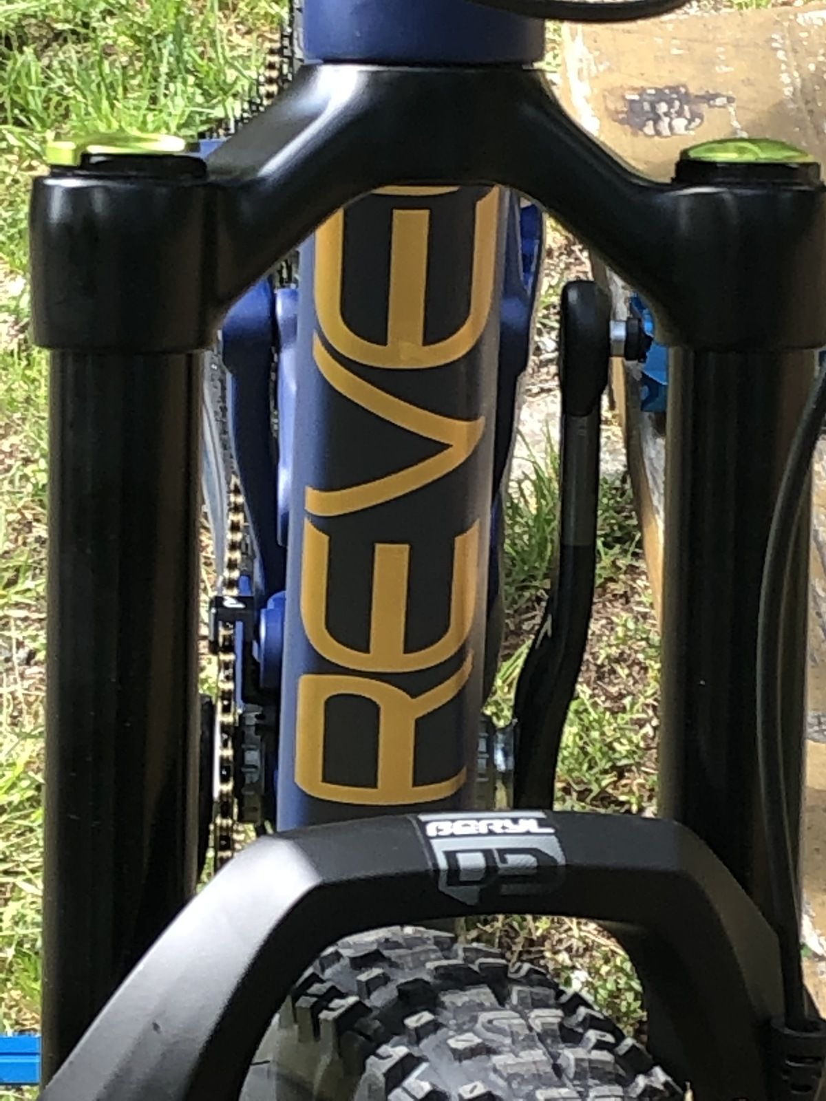

Hur hårt skall man våga gå med bågfilen vid första sågningen, har ingen känsla för proportionerna längre, allt känns som xxl jämfört med de nätta väg hojarna jag är van vid.
Vilken marginal är smart att lämna helt enkelt?

[byggtråd] Revel Rascal (aka Rackarungen)
Paco sa:
Crocko sa:
Här trodde man att förrådet var fyllt med allt man skulle kunna behöva, men tydligen skall man hantera skjutmåttet i kristallkulan så att man vet vilka bussningar man skall ha för att få fast den snygga DVO topazen i ramen, vem är Happy's bussnings orakel?
Det ska väl ramtillverkaren ha koll på?
Jag hade lämnat ordentligt med styrör innan jag hade kört in mig på cyklen. När det känns bra hemma tycker jag gott man kan ha 2 cm som stycker upp ovanför stammen till den dagen man ska cykla i branta berg och inte vill ha styret nere vid knäna.
jofahjalm sa:
OK, låter som det kloka och genomtänkta alternativet i rak kontrast mot min instinkt, men får väl stå ut med periskopet en stund, känns ju ändå som man kommer behöva en köksstege för att komma upp på monstret. Inga tips på snabba bussnings leverantörer?
Perioskop är helrätt. På min mega hade jag två stycken 10 mm-spacers ovanför stammen i Hell-Ass. Det sticker upp ordentligt. När jag kommer till något brant eller snabbt berg flyttar jag normalt upp styret 10 mm. Den sista spacern blev däremot räddningen senast jag var i Spanien och böjde styret. Då kunde jag bara hitta ett nytt styre med mindre rise och den sista spacern räddade den resan. Att det är lite fult hela tiden spelar ingen roll. Han man en cykel med för lågt styre på en resa är det jättetråkigt. Eller så ändrar man sina preferenser med tiden när man cyklar.
jofahjalm sa:
Mmm, känns son det kommer finnas en hel del att vänja sig med och skruva på, i värsta fall så får man roa sig med att åta hisspinne ute i skogen för det var ju en ny och välkommet tillskott sen 99-års upplaga av Gary Fisher som var den senaste FS jag trampade på.
Jag hippos att det här med feta hjul nått sin kulmen, det är ju badringar som jag monterat däcket fram är ju 61mm utan att det ens börjat töjas, känns lite som man skulle kunna cykla på vatten.

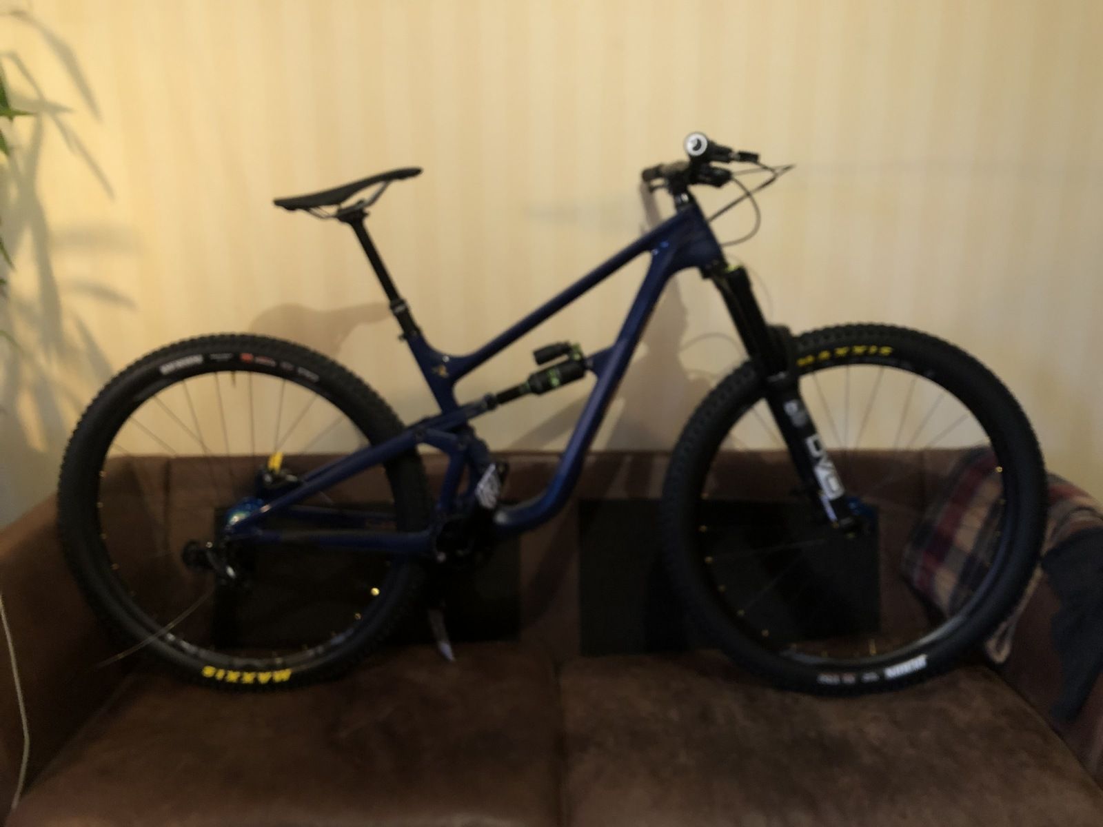

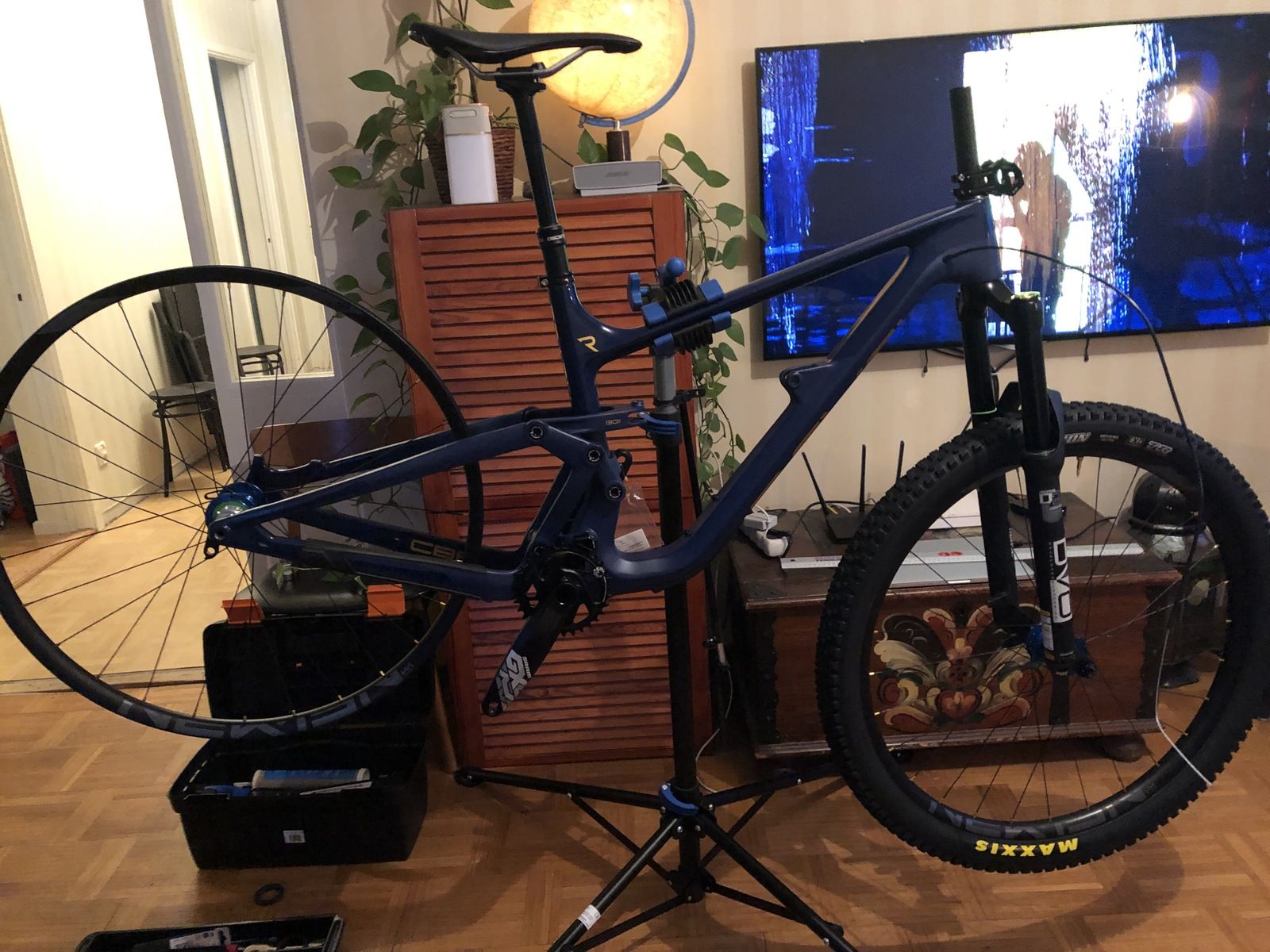

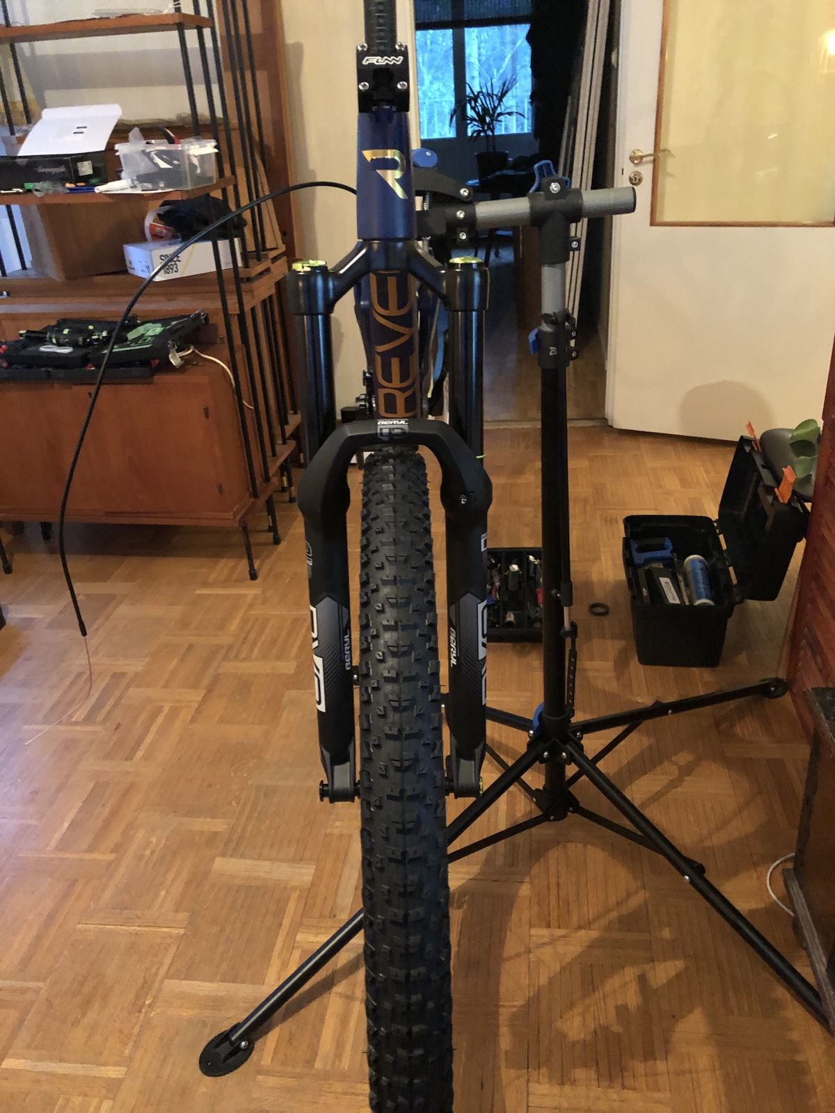

Blev inte riktigt en cykel på dag 1 men ett rullande chassi är det ju, men herre gud känns ju som man är på crossbanan, skall det vara så högt och långt?
Måste ju köpa ny soffa om man skall kunna plåta den inomhus.
    115.6 KB · Besök: 175
Wow! Det här va min typ av bygge!
HÄRLIGT! Att våga dig på en Rascal, den verkar (av mitt internetcyklande på den) som en riktigt väl avvägd Hellas-hoj!
Ja att få tag på rätt ”mounting hardware” över disk i Sthlm är nog inte helt lätt... Du råkar inte känna ngn mekaniker som har tillgång till svarv/fräs? Eller kanske PM’a EST o fråga snällt?
Annars kan jag rekommendera Manitou’s grejer som verkar finnas i många dimensioner att beställa ifrån https://www.bike-discount.de/en/shop/rear-shocks-accessories-8631/brand-manitou

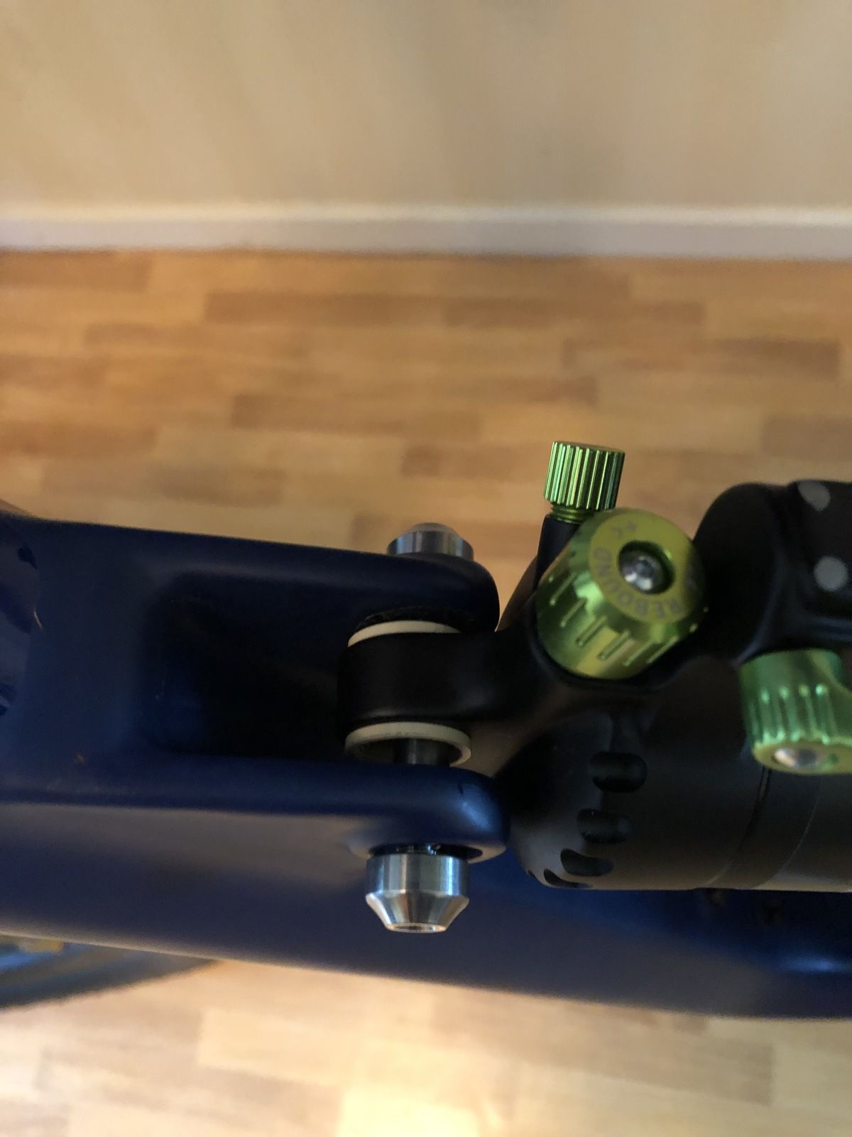

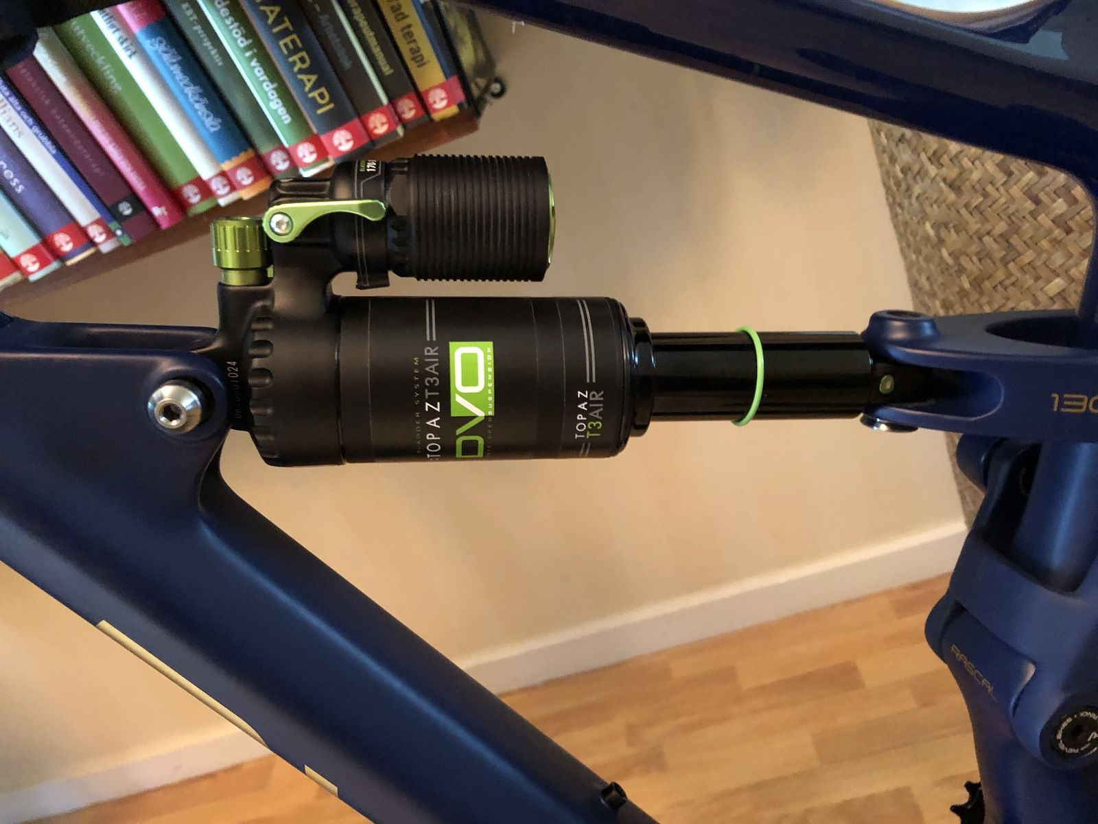

Låter ju fantastiskt för nån som är handikappad i bussnings träsket, främre fästet är 22,2mm * 15mm (alt 12,7 om man låter original bussningen sitta kvar), 8mm bult.
Bakre är jag mer tveksam då bultens grova hylsdel är 15mm i diameter, dvs samma som eyelet utan bussning och bulten är en M10, skall man skaffa en M10 utan hylsa så behöver man en bussning som är max 12mm * 15mm (alt 12,7 om man låter original bussningen sitta kvar)10mm bult.
Är tacksam för bara guidning till rätt källa eller så betalar jag gärna om de finns rätt grejer i din magiska påse.
larsaw sa:
Vi får se om Paco kan bli min frälsare eller om någon snabbtysk får den äran.
Jo det är väl inget mellanmjölksval med Revel, men lagom knasigt att få vara först med en annorlunda lösning är ju lite min väg.
Jofa har lovat att ge den ett varmt välkommen till Hellas så snart alla delar sitter fast, och eftersom det var en del av min deal att låta andra få en chans att bedöma vad jag köpt så är du oxå välkommen att göra ditt bästa för att upptäcka hur den beter sig.
Varje gång jag kikar på den blir jag bara förvånad över hur stor den är. :)

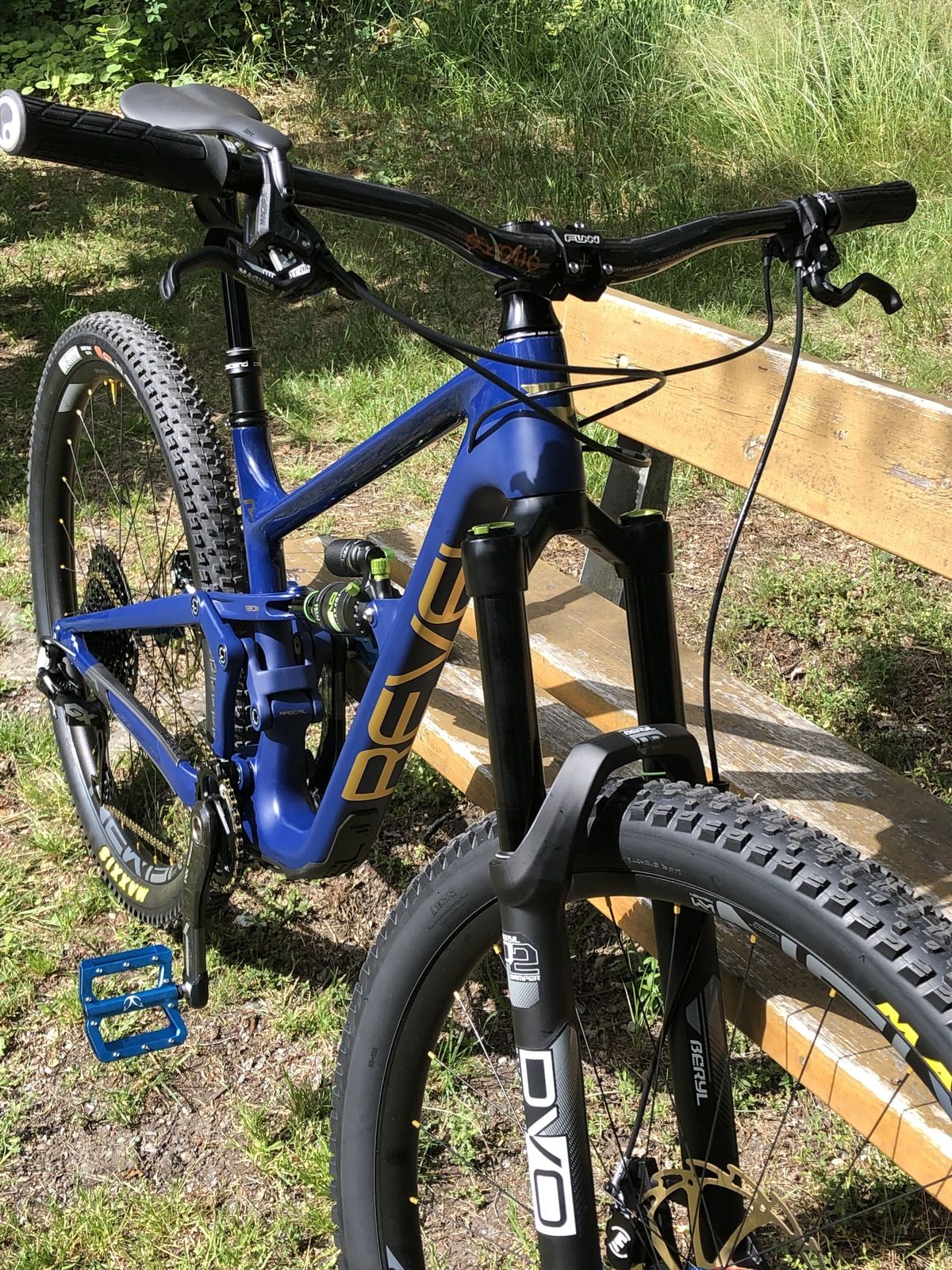

Nu är tärningen kastad, får se om alla skruvar sitter fast och om gubben håller ihop.
Uppdaterat, styret behövde sitta fast tydligen :)
Ni som är i skogarna runt Hellas, lämna plats
King_Lake sa:
Tackar, relativt nöjd är ju ett första försök.
Något trixigt att försöka matcha färgtoner på eloxerade delar.
Klar chopperkänsla som förhoppningsvis försvinner lite när spacer för att sänka gaffeln kommit, skall ner 20mm. Sen skall jag förhandla med Jofa om hur längt ner man får sätta sågen, gott om juster mån nu.

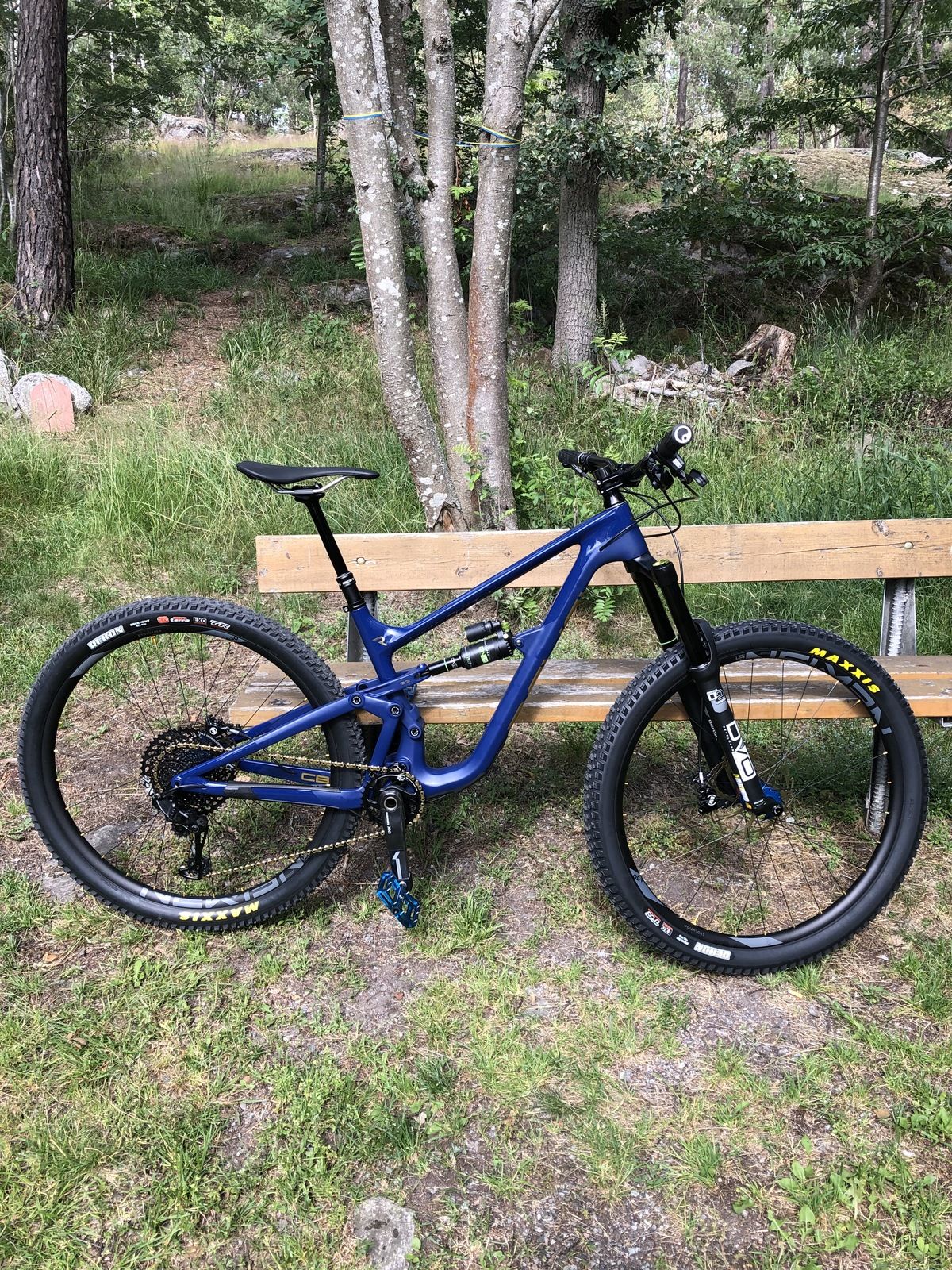

larsaw sa:
Supernice!!!
Vart och när rullade du i Hellas med din Rackarunge idag?
Själv var jag o härjade vid Nackarna... :)
Ja det är nog en relevant fråga, mesta delen var det Gula spåret som härjade med mig, hade ju naturligtvis helt förträngt hur ojämt underlaget är i skogen och vad det ställer för fram på cyklisten. Lämnade handskarna hemma med tanke på värmen, det var inte så snart för det var inte mycket grepp med svettiga händer, så där kom påminnelse nr 2, om man kramar handtagen som en idiot i 2,5 timme så får man svår kramp om man är otränad.
Så efter att jag klättrat runt på höjderna så blev det lite flackare spår runt Dammtopssjön och tillbaka mot björkhagen.
Initialt en trevlig bekantskap när man vant sig att sitta högt, känns ibland som en stege borde ingå i utrustning, tur att det är hisspinne.
Bakdämparen är mjuk och snäll mot kroppen, gaffel märkte jag inte vilket jag antar är bra, men vill nog snarast ha ner den de där 20mm som inte skall vara där och sänka styret för det kändes som over-the-saddle-and-on-my-ass var närmare ett parr ggr än OTB.
Men jag sätter den gärna i händerna på dig eller någon annan som har förstånd att jämföra på riktigt.
Konstig känsla att inte sitta fast, men ändå behöva dra loss skorna från pedalerna :)
Jobbar en vecka till så kommer nog försöka rulla runt så mycket kroppen orkar så om det finns möjlighet möts jag gärna upp i skogen nånstans.Den är ju lika snygg även om man push-bikar

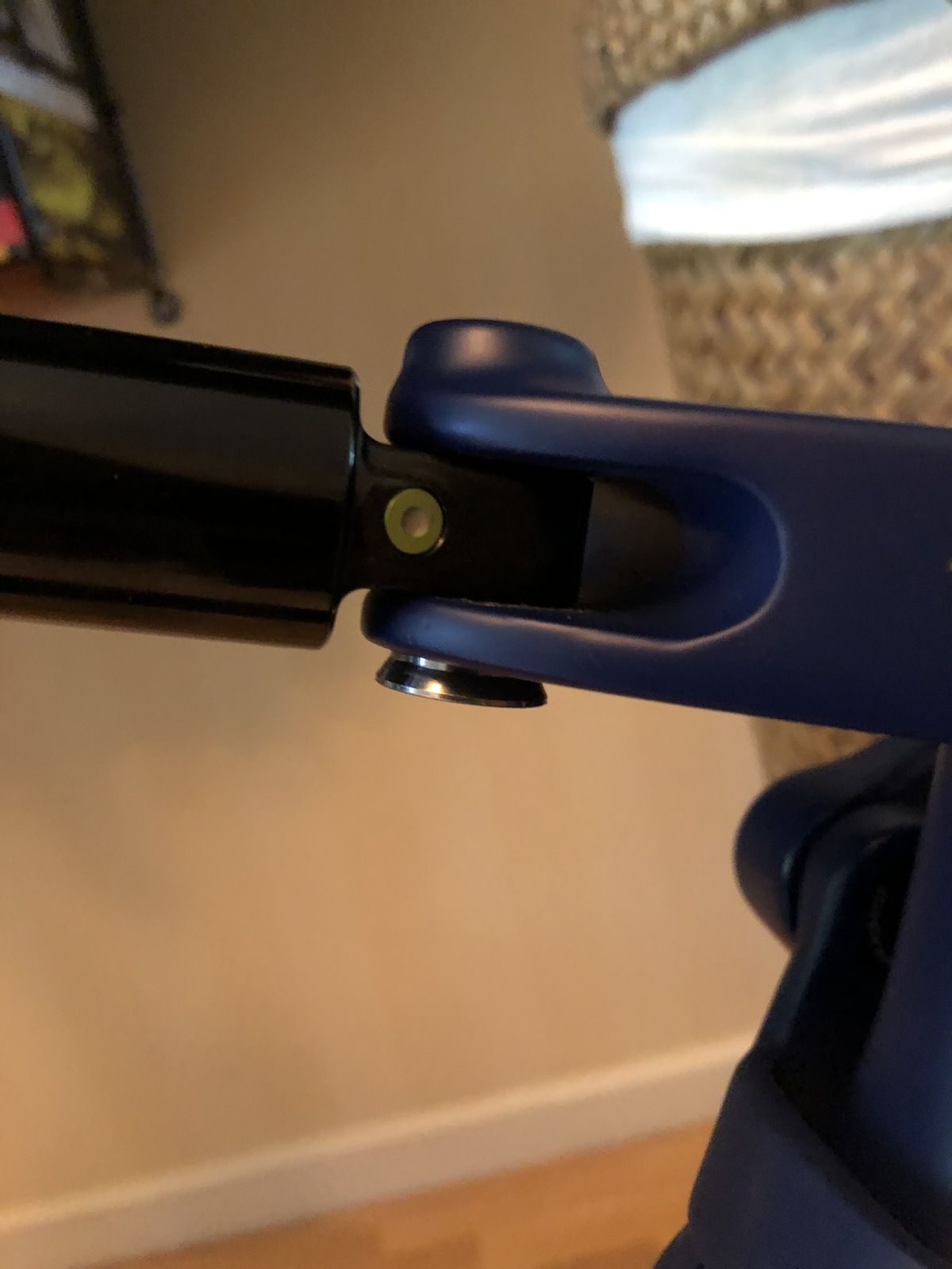

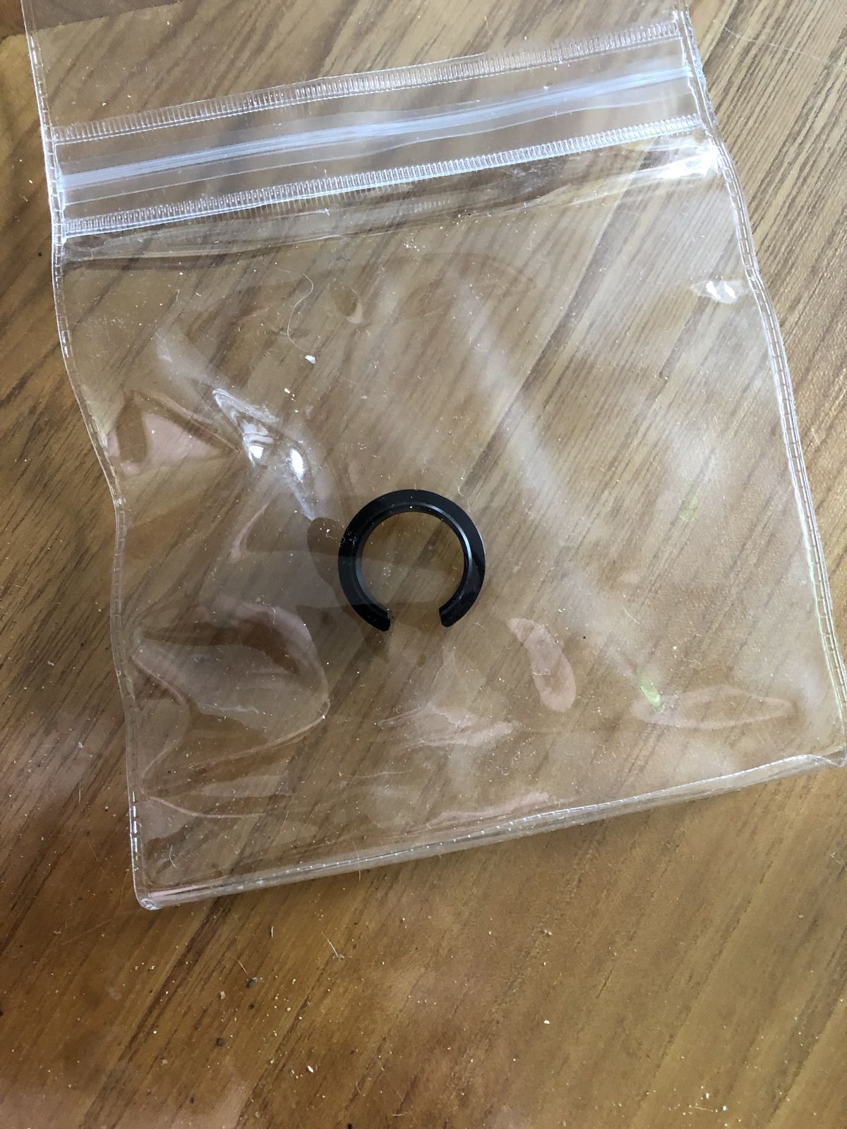

Kan nån erfaren skogscyklist förklara varför man får 1 plastring som kostar 20kr med på köpet när man köper en gaffel för över 7000kr
Det är ju löjligt, förpackningen måste ju kosta mer än innehållet, och om man skicka med det till en gaffel som är 160mm är det då inte troligt att man kanske vill justera lite mer än 10mm?
Någon som vet om de är något så när universella eller måste jag beställa hem DVO prylar?
Känns som jag vill minska chopper känslan och komma fram lite när det går uppför.

Men det är väl just då du vill ha 10mm extra slaglängd (iaf fram), lägre placering av styret (dvs färre spacers eller rakt vs riser-styre...) skulle jag justerat. Alt. 10mm längre styrstam.

Du kan eventuellt prova att flytta fram sadeln lite också, men de kanske är uteslutet av andra skäl. Gör stor skillnad på min evil i alla fall.
Orkar inte läsa hela nu, men har du gaffeln i 160 läge är det klart det blir chopper.
Den är ju specad till 140/130.
Min högst personliga upplevelse av att ha övergafflat hojar i Hellas massor med gånger är att 140-150 lite beroende på hoj är sweet spot innan det går för mycket ut över klättringsegenskaperna. Förutsatt att man vill ha balans mellan klättring / utför.
Så jag hade börjat med 140/130 som tillverkaren tänkt sig och tagit det därifrån.

Exakt det farhågan jag har, men då jag saknar 1 exotisk plastbit för att slutföra en sänkning, vill inte riva gaffel 2ggr så testar att slamma styret och känna hur det påverkar känslan idag, så får vi se vart vi skall ta vägen.
Tror definitivt att jag kommer klara mig väl med 140 fram då jag knappt märker av vad gaffeln håller på med, den sitter mest där och gör jobbet, kan ju bli annat när man kommer fram och börjar pressa på.

Testade att bygga periskop och sänka styret, ser inte klokt ut men känns 10ggr bättre o kombo med 10mm sadeljustering eller återställning då den glidit bakåt, måste lära mig att i skogen måste man dra åt.

Kanske finns nån snäll happyit som har en spacer till? Finns ju en del med Beryl numera.
Är de inte samma som diamond?
Marr som DVO auktoritet borde det varit ett konstaterande snarare än en fråga, men ja det mesta delar beryl med Diamond.
Nu skall jag semestra ett par veckor så det går nog fint att vänta på ett tyskt paket.
Haha ja kanske... Tyvärr sitter alla mina spacers i diamonden...
Det är inte samma spacers i Diamond och Beryl.
Den sistnämndes är tjockare.
glitch sa:
Föresten Beryl justeras utan spacers.
Spacern är för OTT justeringen.
Gissar du har två i och man kan ha 1-3 så därav bara en.
http://tech.dvosuspension.com/service-guides/beryl/beryl-travel-adjust-and-ott-setting-change/
Det är ju kanon, hittade inte den Beryl specifika manualen innan jag beställde så antog att det var samma setup som på diamond, då kan det ju vara läge att riva och göra justeringen då det är uppenbart att slaglängden skall ner for att den skall kännas rätt.
