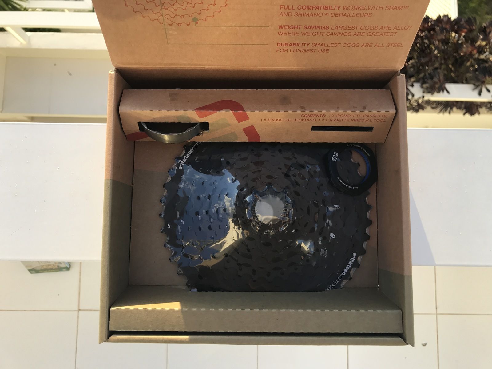

Först en E-thirteen TRS+ 9-44 kassett. Varför detta kan man undra? Eagle gick bort efter som jag har en annan hoj med 1x11 som jag vill kunna byta med ifall olyckan är framme eller jag bara vill köra annat däck, men samtidigt är det ju trevligt med större utväxling. TRS+ väger bara ett fåtal gram mera än SRAM XG-1195, kostar samma och har mera utväxling. Så kändes som ett givet val. Och sedan är det även så att ramen jag bygger på har ökänt lite spelrum mellan kedja och kedjestag och därför funkar bäst med 32T, och då hjälper den där 44an bak till bra. Funderade lite på TRSr också men den är helt enkelt orimligt dyr, så det får blir som ersättning när den kommer ner i pris. Eagle f ö är ju faktiskt också tyngre, förutom att det är dyrare.

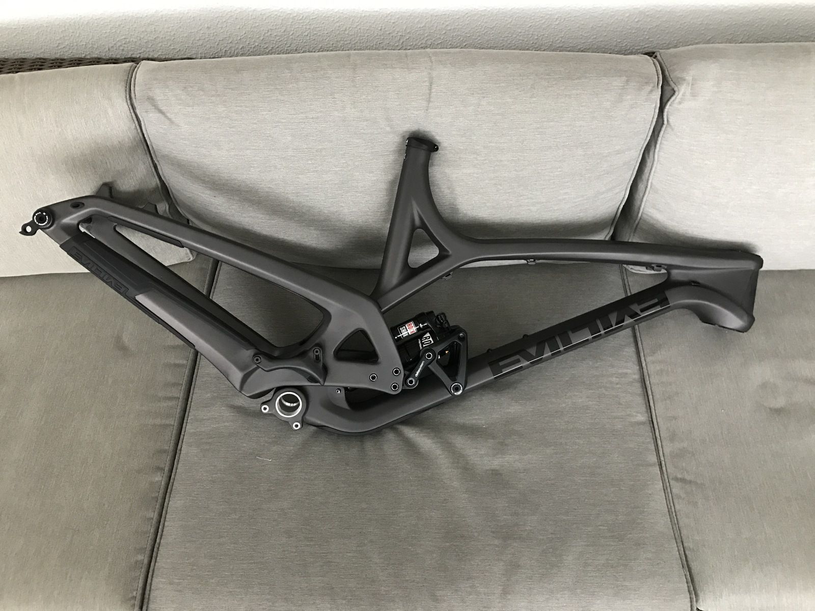

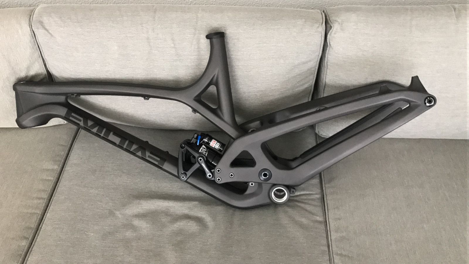

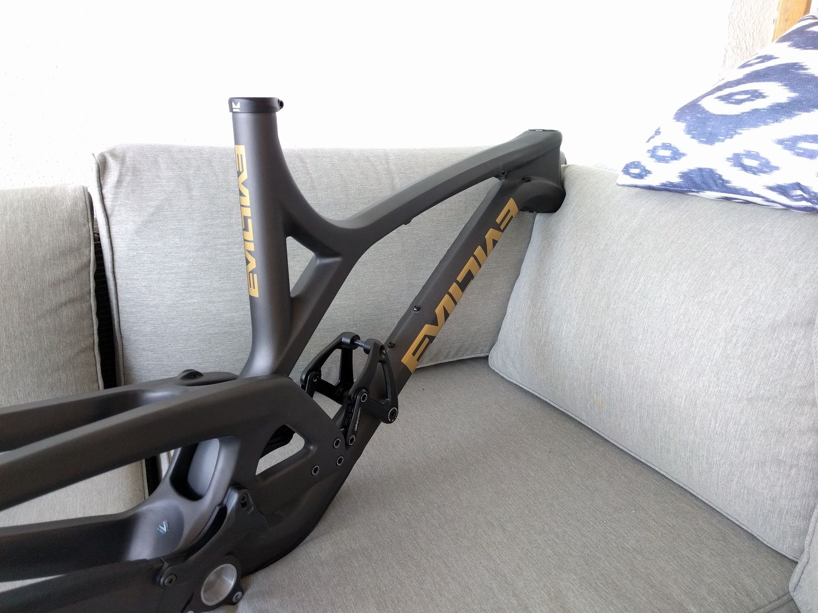

Goda nyheter! Ramen har precis trillat in! Många gissade rätt:
Tänkte blinga till den där med lite nya dekaler som jag redan köpt, men när man ser den nu så känns det ju nästan synd...

Det där är fan porr på hög nivå!
När jag har ledsnat på Megan så blir det en Evil??

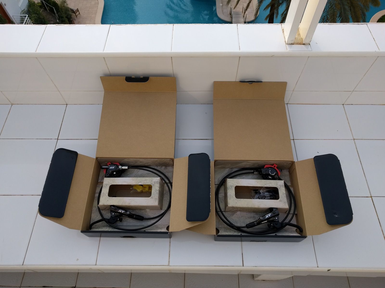

Bromsar:
Varför Shimano XT? Jag har alltid gillat känslan i Shimanos bromsar, och hoppas på att jag fortfarande kommer tycka det efter två cyklar med Guide RS(C). Sen är dom sjukt prisvärda och svarta, till skillnad från XTR (sjukt oprisvärd).

Grym grej! Men, tyvärr märkte jag när jag fick ramen att den inte kommer funka vilket också bekräftades nu. Flaskställshålen sitter precis ovanför dämparen, så går inte ens att börja skjuta ner flaskan. Blir vask på den. (Andra hojen är ju som bekant en Jeffsy med mongo-Thirstmaster-specialflaska så kört där med).
[Byggtråd] Solskens-enduro - Wreckoning - 6 mån utvärdering
Riktigt avis på ramen! Ett riktigt drömbygge
Synd att vattenflaskan inte passade, om det inte är för dyrt med post till Sverige kan jag köpa den av dig :)

Har de löst struligheten med XT-bromsarna?
Med tanke på att dom fortfarande säljer XT-bromsarna "hej vilt" så får man ju förmoda det, vad jag minns så nämndes det om en ny tillverkningsprocess för XT-bromsarna i samband med att nya SLX togs fram. Så klart har jag ingen källa på't för stunden, men ska självklart använda HELA freda'n åt att försöka hitta notisen... ;)
BTW grymt bygge du kommer att knåpa ihop Dureitz! Go, go, go!
BTW 2, Du är alltså på Mallis f.o.m. nu? Betyder det att en kan anlita dig som MTB-guide framöver? ;D
Xt bromsarna ska vara fixade. Jag har tillochmed fått nya handtag till mina så.

Ja tyvärr. 3.4kg med Monarchen på :(
Oj! Det kändes tungt, men så är den ju stabilast möjliga. Och med tanke på Evil's tidigare rykte om avbrutna plastramar, så har dom gjort helt rätt i att fläska på ordentligt med plastic-padding för att den ska hålla för sitt tänkta användningsområde... ;)
Jo jag är inte jätteledsen för detta. Är egentligen bara Yeti som gör avsevärt lättare ramar. Nya Enduro 29 S-Works väger t.ex. 3.1kg i L så är inte så stor skillnad.
Är ju inte bara vikt som är fördelen med kolfiber heller, ramen får ju rätt mycket troligare egenskaper mot en aluram =)

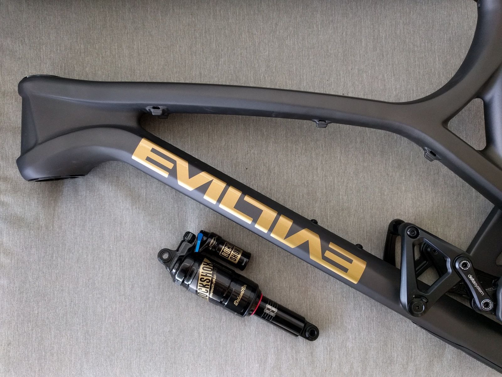

Håller på lite smått. Dämperiet + hjulen kommer inte på en vecka eller två, så ingen stress :) Här kommer lite bilder på lite blingande:

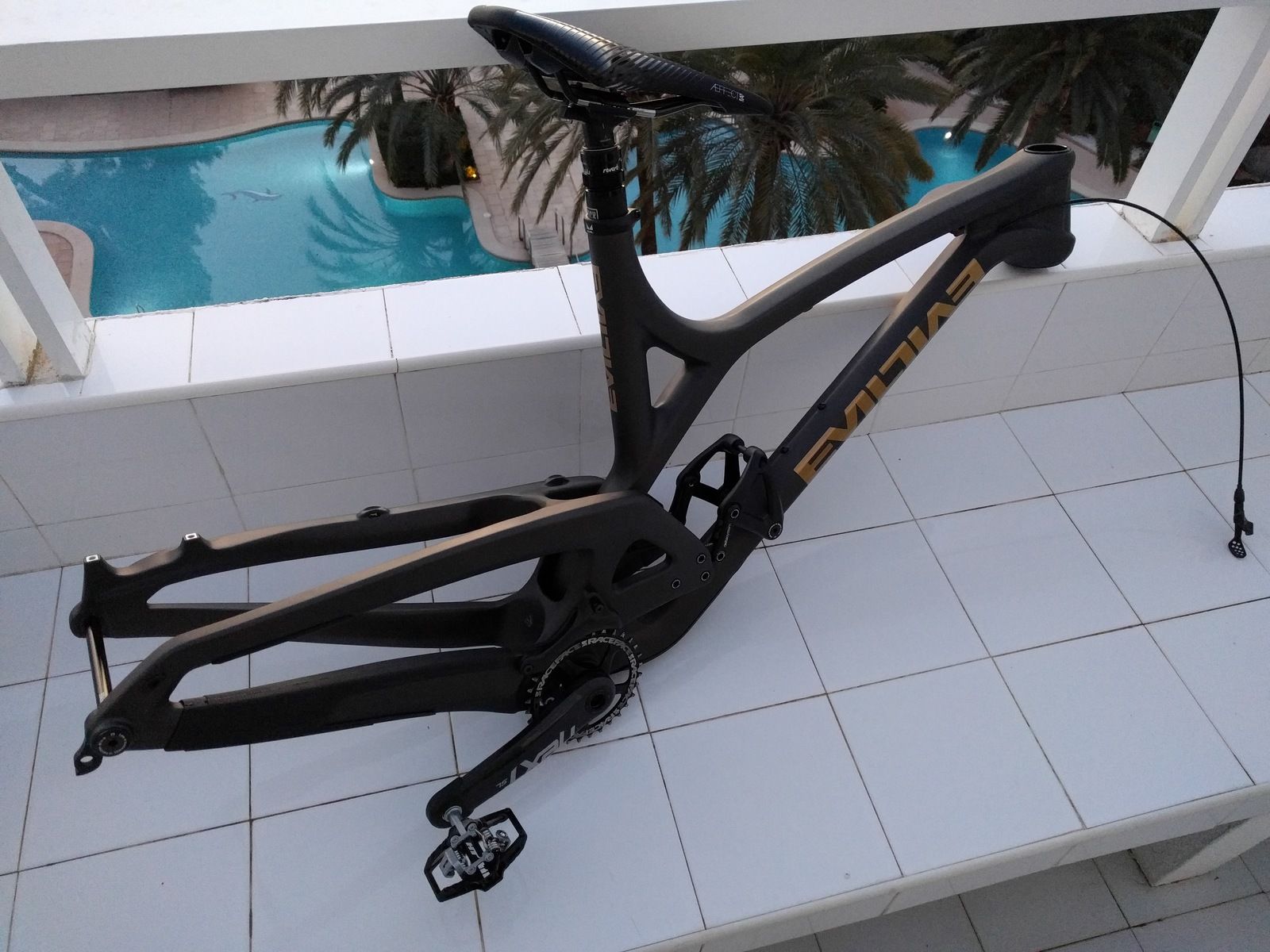

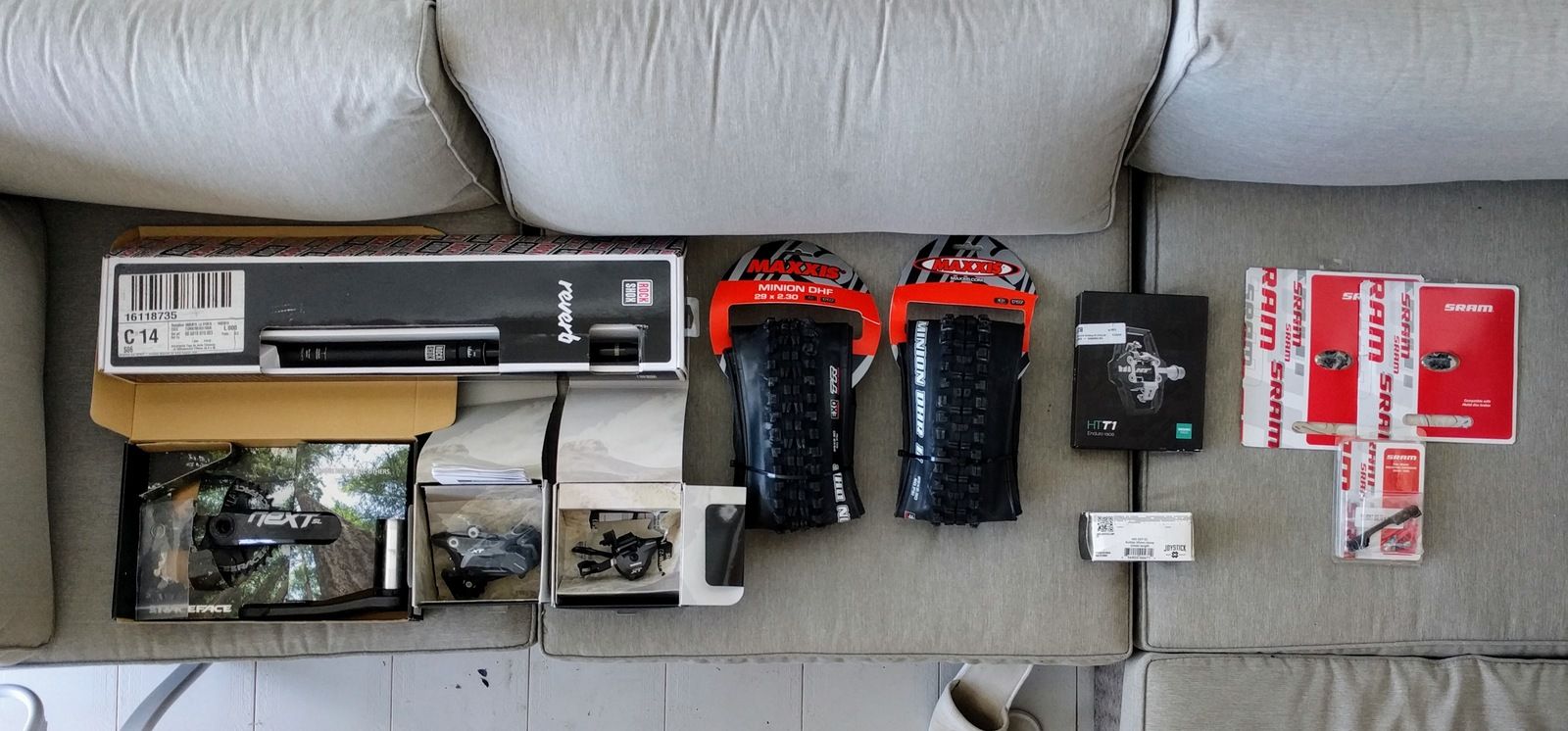

Monterat 170mm Reverb med BikeYoke DeHy + Triggy remote och Raceface Aeffect sadel, Racface BB30 vevlager, 165mm Next SL vevar med 32T, och HT T1 pedaler. Pedalerna mest för att jag ville han något annat men slippa lära om mig till CB mallets. Sen skadar inte låga vikten när man vill kompensera för ramvikten.
