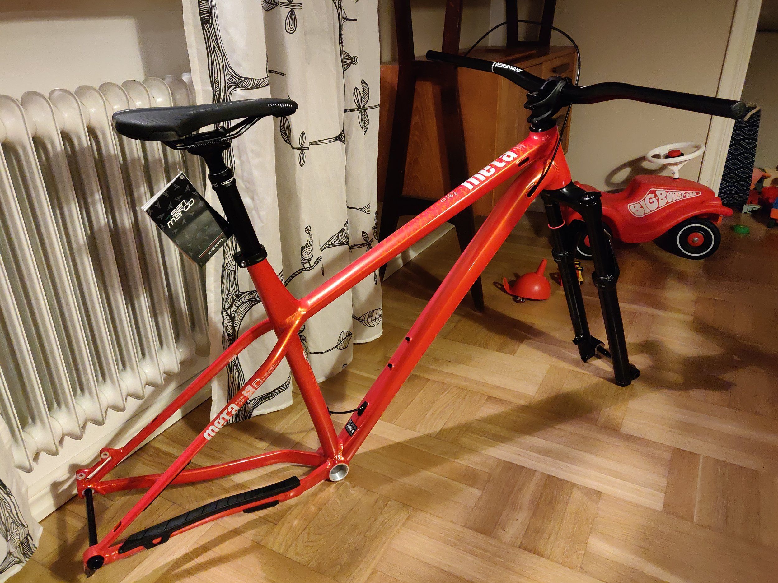

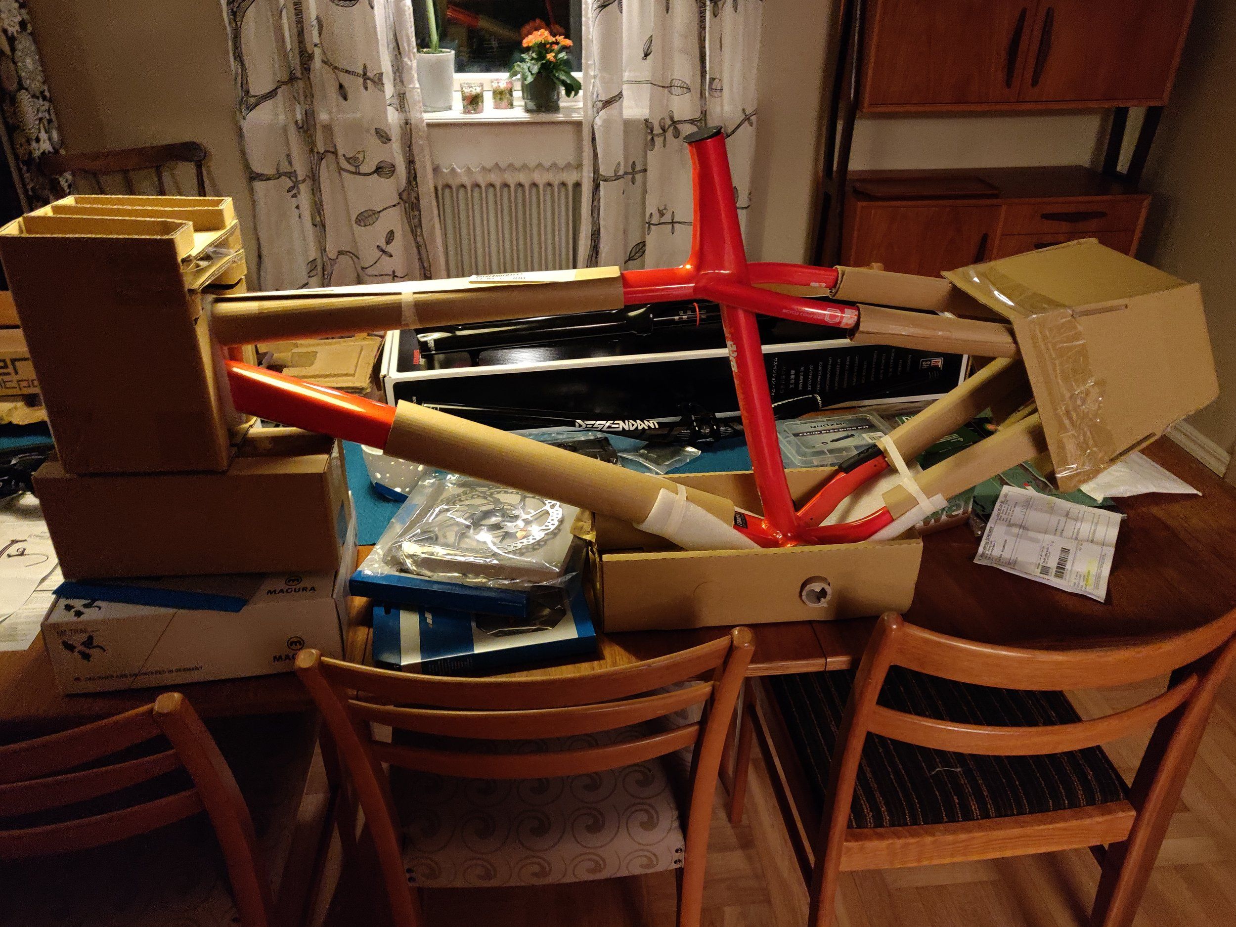

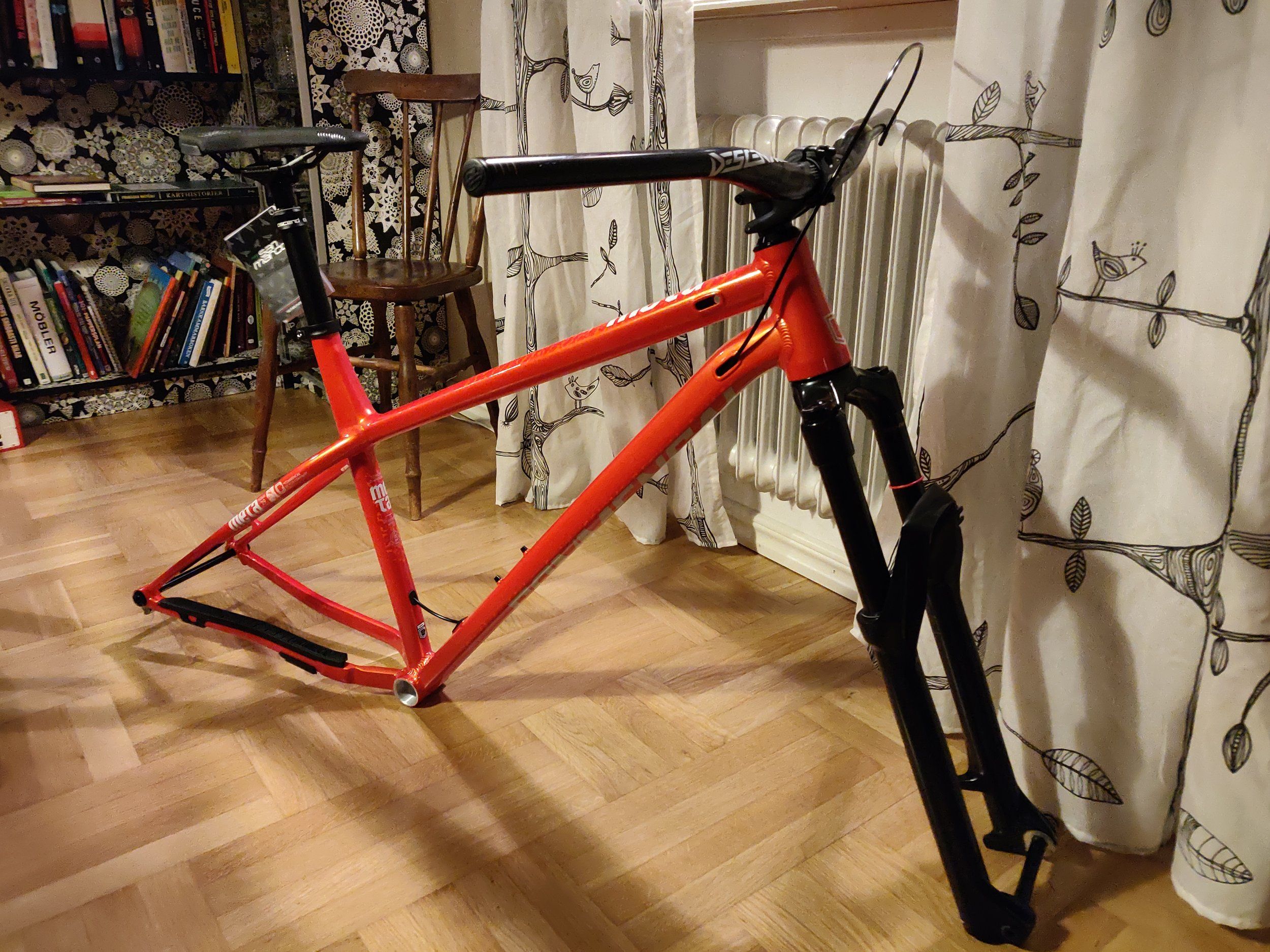

Idag dök ramen äntligen upp! Väl förpackad och utan skador =D
Kvällens snabbinsats blev montering av styrlager, kapa styrrör och montera gaffel, styrstam och styre samt dra kabelhölje i ramen till sänkstolpen och knöla dit de fina tillhörande gummiplopparna till hålen i ramen.

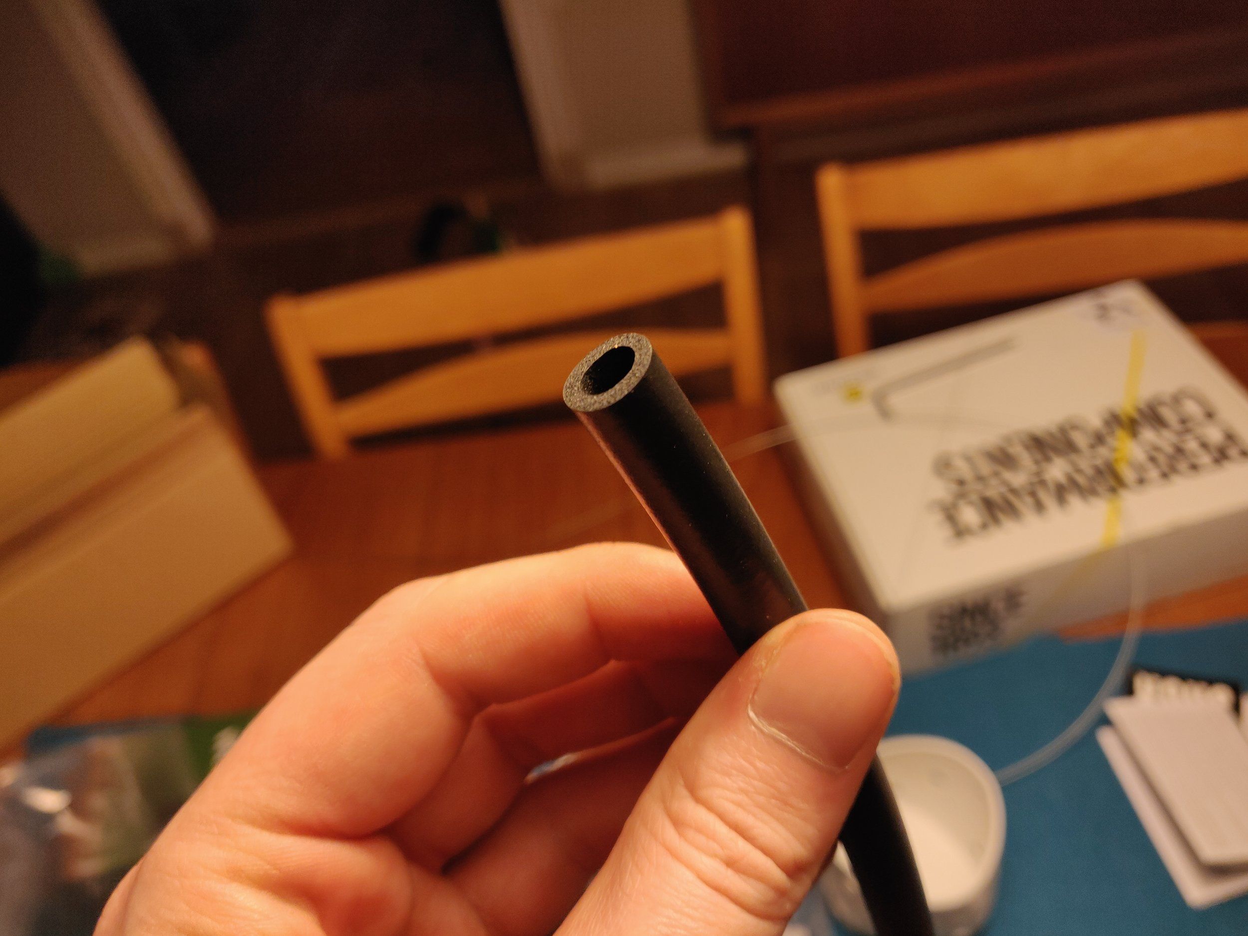

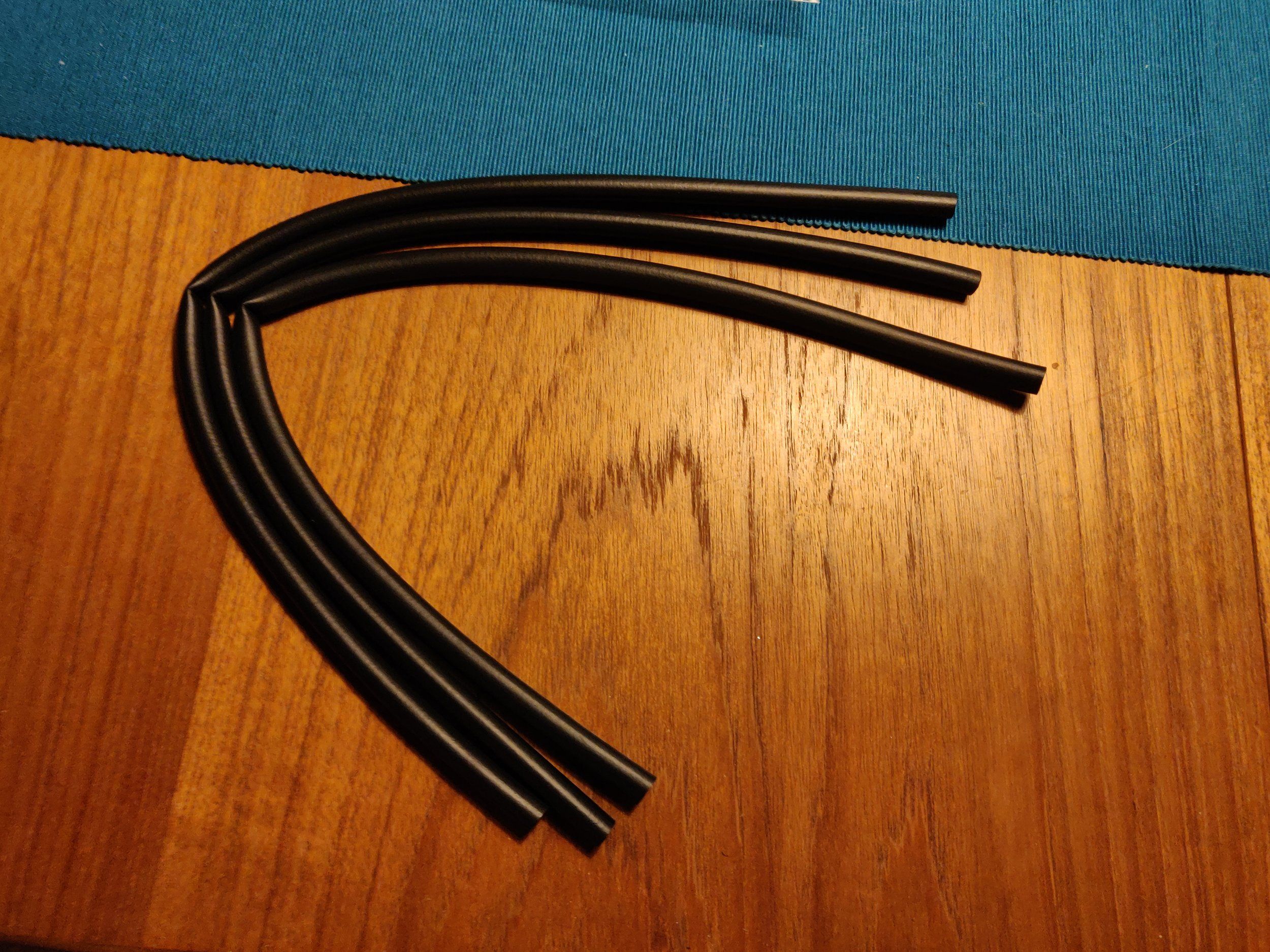

Dock har jag ett frågetecken - tillsammans med ramen var en liten ask med gummigenomföringarna till ramen, ett buntband och 3 stycken skumgummislangar som jag inte har en blekaste aning om vad jag ska göra med =D Nån som vet bättre och kan ge mig en ledtråd?
Imorrn får jag leverans av hjul, växel, reglage, kassett och vevparti. Förhoppningsvis lyckas LBS:en gräva fram lämpliga bromsadaptrar också så borde jag ha allt som behövs för att få ihop cykeln.

utgår från att skumgummislangarna ska dras utanpå dina kablar i ramen för att slippa skrammel? :)

Så är det skummigummit ska utanpå höljena i ramen så du slipper låta som en marraccas när du kommer farande i skogen 😄

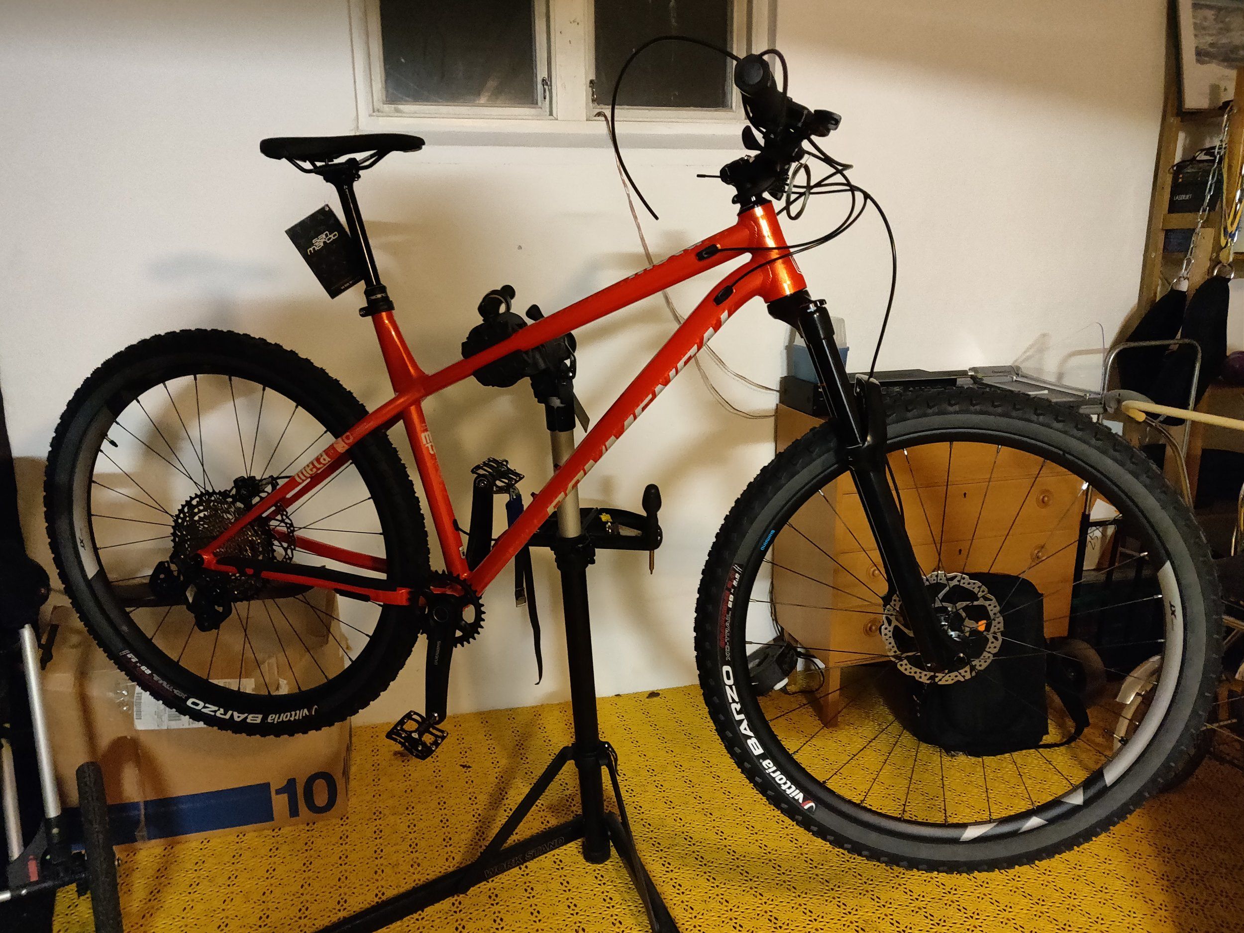

Tappade sugen ett par dagar när jag blev utan ett däck och en bromsadapter, men nu har de sista delarna anlänt och jag försöker skruva ihop allt. Det som återstår nu är i princip att lufta bakbromsen och justera in växlarna - det senare har jag ägnat halva kvällen åt med ganska begränsad framgång...
Jag har justerat in B-skruven och stopp-lägena, åtminstone rimligt bra - men hur fasen jag än spänner vajern så hoppar bakväxeln över växlar eller hamnar mitt i mellan, så att de 12 växlarna snarare blir 8. Jag kan inte minnas att jag alls hade samma bekymmer när jag försökte installera en XT RD-M8000 på förra hojen... Nån som haft liknande bekymmer och har nått kungligt tips? =)

Har nog lurat ut det själv - hade lite brådis när jag spanade in ParkTool:s YouTube-klipp för att korta kedjan. Jag la till 2 länkar istället för 4 (vilket man tydligen ska göra på 1x11/12) så kedjan är två länkar för kort. Gissar att det är därför det bråkar med mig. Det är väl inte bättre än att jag måste plocka på mig en ny...
Om du lägger upp ett par bilder från sidan med kedjan på största- respektive minsta dreven så kan du få återkoppling på om kedjan ser för kort ut.
Utan att vara någon expert misstänker jag att det är något annat som spökar.
