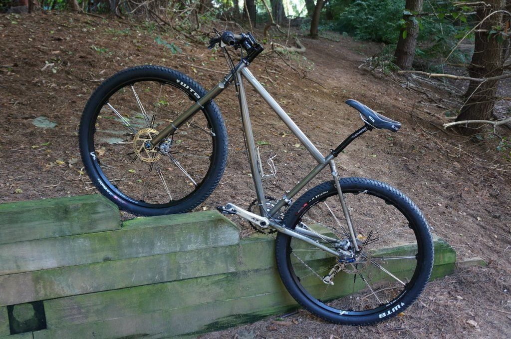

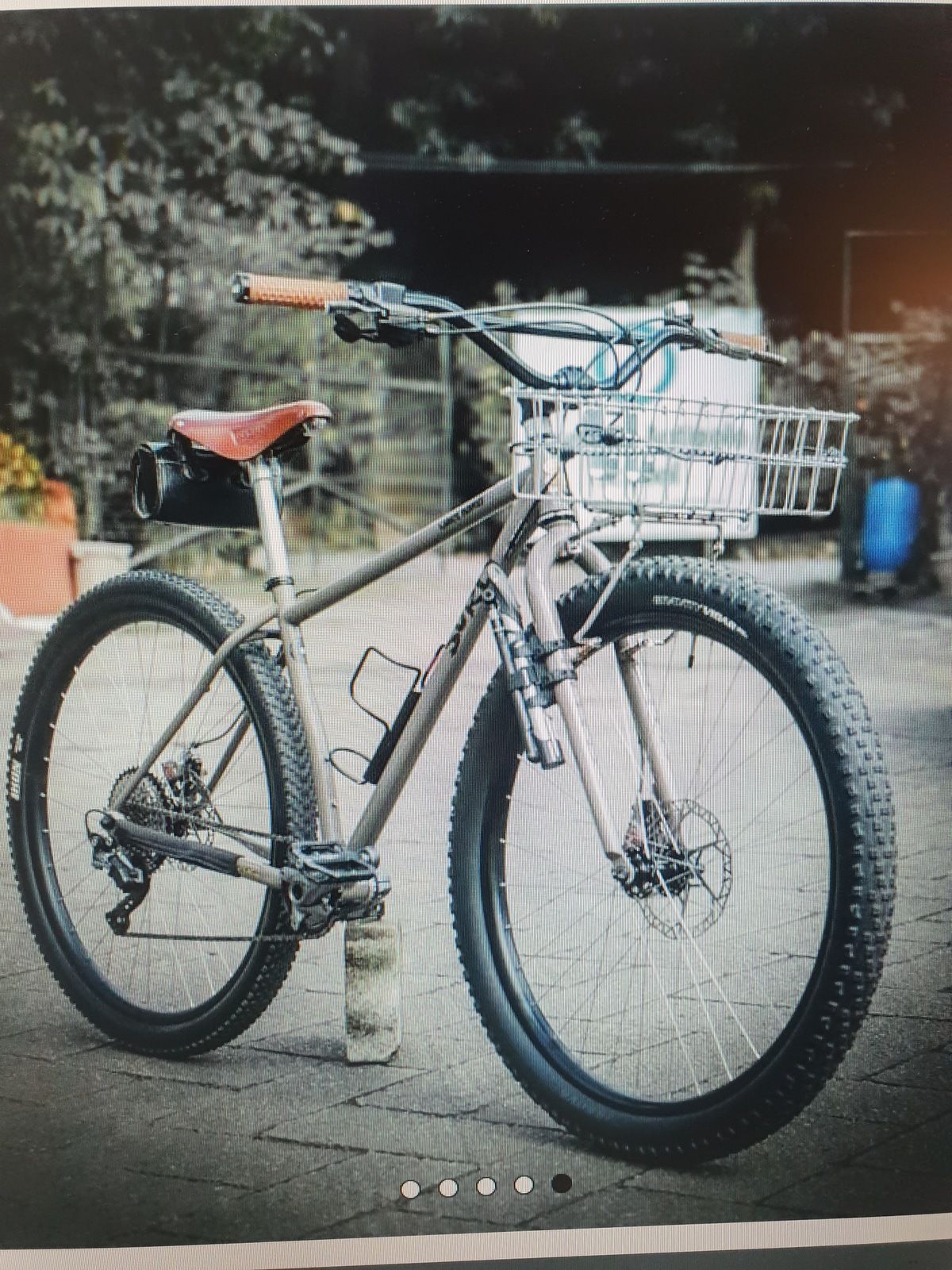

Jag hittade bilder på cyklar som dessa som jag fastnade för.
Jag ville gärna ha en rå metallook, lite åt Rat rod-hållet med mycket patina och en del rost. Kanske blanda in en gnutta steam punk? Jag tänkte mässing, vingmuttrar å råläder. En modern retromtb byggd för asfalt! Låter det vettigt? ?

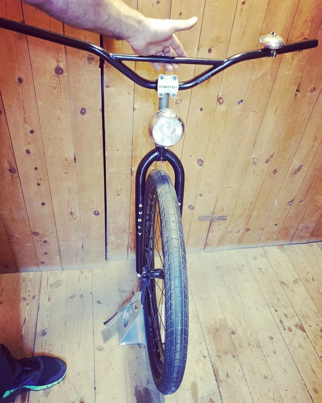

En stel gaffel från Surly och Schwalbe big appledäck från en användare här på Happy. Handtag å sadel från Ebay. Det mycket viktiga, styret Sunrise, också från Surly beställdes från cykelkraft tillsammans med en ringklocka som jag tyckte passade.
The main piece, en gammal framlampa som jag senare konverterade till uppladdningsbar LED hittade jag på Cykelhistoriska föreningens fyndtorg på Facebook.
Nu började man ana hur det skulle se ut.

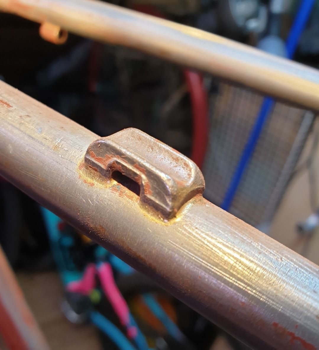

Jag använde Biltemas färgborttagningsgel. Efter att den suttit på i 20min så var det bara att torka bort sprayfärgen. Jag fick komplettera med en stålborstetrissa på min dremel I de lite mer kniviga hörnen. Där fanns det kvar en del av orginallacken, ägaren innan mig hade slarvat lite...
Gaffeln är en Salsa Cromo som också var lackad i den rödbruna färgen. Skillnaden här var att orginallacken fanns kvar under. Den var betydligt svårare att få bort. Jag lät biltemaslemmet sitta på över natten och sen fick jag skrapa med ett rakblad för att få bort den numera kleggiga lackfärgen.
Efter jag skrapat så var det bara att sandpappra lite för att få bort det sista böset.
Eftersom den looken jag är ute efter är lite rough så är det ganska tacksamt i sånna stunder. Mitt tålamod är för dåligt för sånna där supercrisp projekt. ?

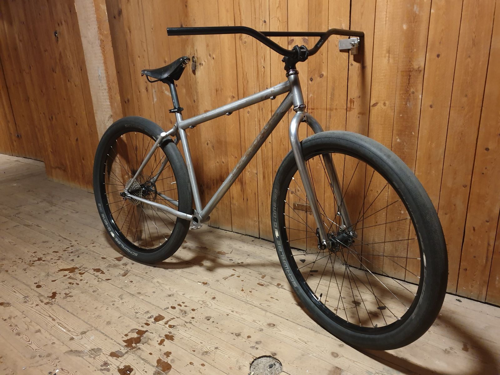

Ytbehandling.
Innan jag gjorde nått annat så var det dags att provmontera de mest väsentliga delarna för att få ett hum om hur den skulle se ut.
Detta är ju förstås ett roligt moment. Det kändes riktigt bra faktiskt.
Sen var det dags för den stora frågan, hur skulle jag behandla ramen för att få rätt känsla?
Jag kollade på lite olika alternativ. Det första man tänker på är ju klarlack. Det skulle kunna bli bra via en pulverlackare. Detta skulle naturligtvis vara det bästa skyddet för ramen, och kräver inget direkt underhåll, men jag gillade inte riktigt tanken på det blanka resultatet. Och dessutom vill jag också att den ska kunna "åldras" med tiden.
Andra alternativ som dök upp var att behandla den med antingen vax eller linolja. Denna metod används tydligen av hot rod-folket när de vill behålla stålet rått å rent utan att det rostar för fort. Linolja verkade kladdigt och bökigt så jag bestämde mig för att köra på bivax.
Om detta var rätt val eller inte kan jag inte avgöra än. Men hittills så tycker jag att det funkat precis som jag tänkt mig.
Jag köpte ett vax på Naturkompaniet som är till för att impregnera friluftskläder med. Det innehåller lite paraffin, annars rent bivax. Anledningen till att det blev just det är att bivax var slut i lager på Panduro och att Naturkompaniet råkade ligga precis bredvid. ??
Jag målade på vaxet som med en krita och värmde sedan med värmepistol så att vaxet smälte och stålet hettade upp. Sedan polerade jag det med en tygtrasa medans stålet var varmt. I trånga utrymmen målade jag på varmt vax med en pensel. Viktigt att ramen är uppvärmd innan för att det ska tränga in ordentligt.
Detta är något som jag räknar med att göra om med jämna mellanrum då vaxet slits bort. Hur ofta vet jag inte. Visar det sig att det var kass val så får jag testa nått annat...
Hittills så måste jag ändå säga att jag tycker att det ser bra ut. Ingen direkt rost men lite karaktär kanske man skulle kunna säga.
Innan behandlingen så rostade ramen bara över natten (se bilderna ovan) så nått skydd ger det iaf.

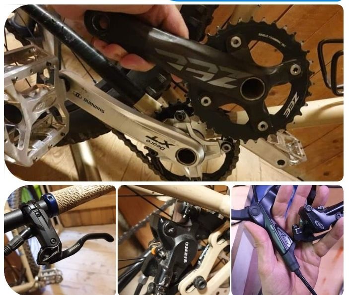

Efter det var det egentligen bara att välja vilka delar jag skulle ha, rengöra, smörja å justera.
Det blev de svarta vevarna för de var snyggast, och shimanobromsarna.

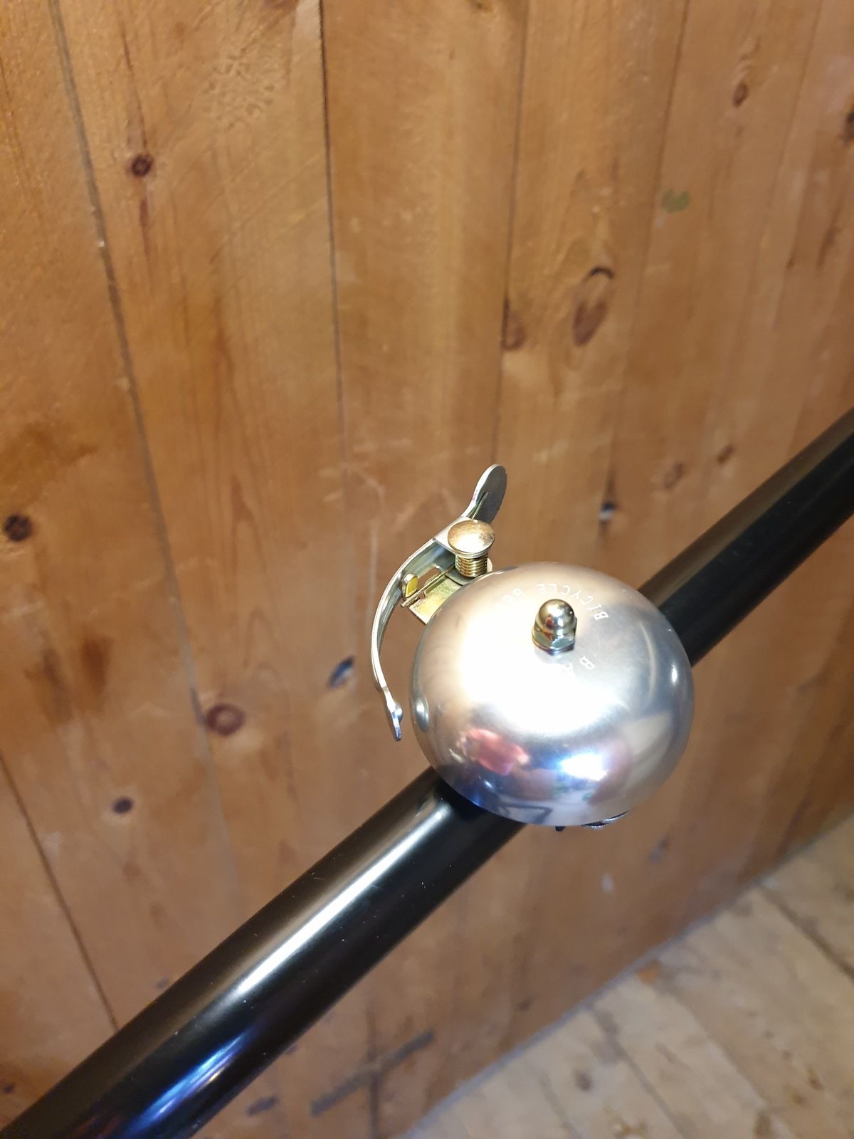

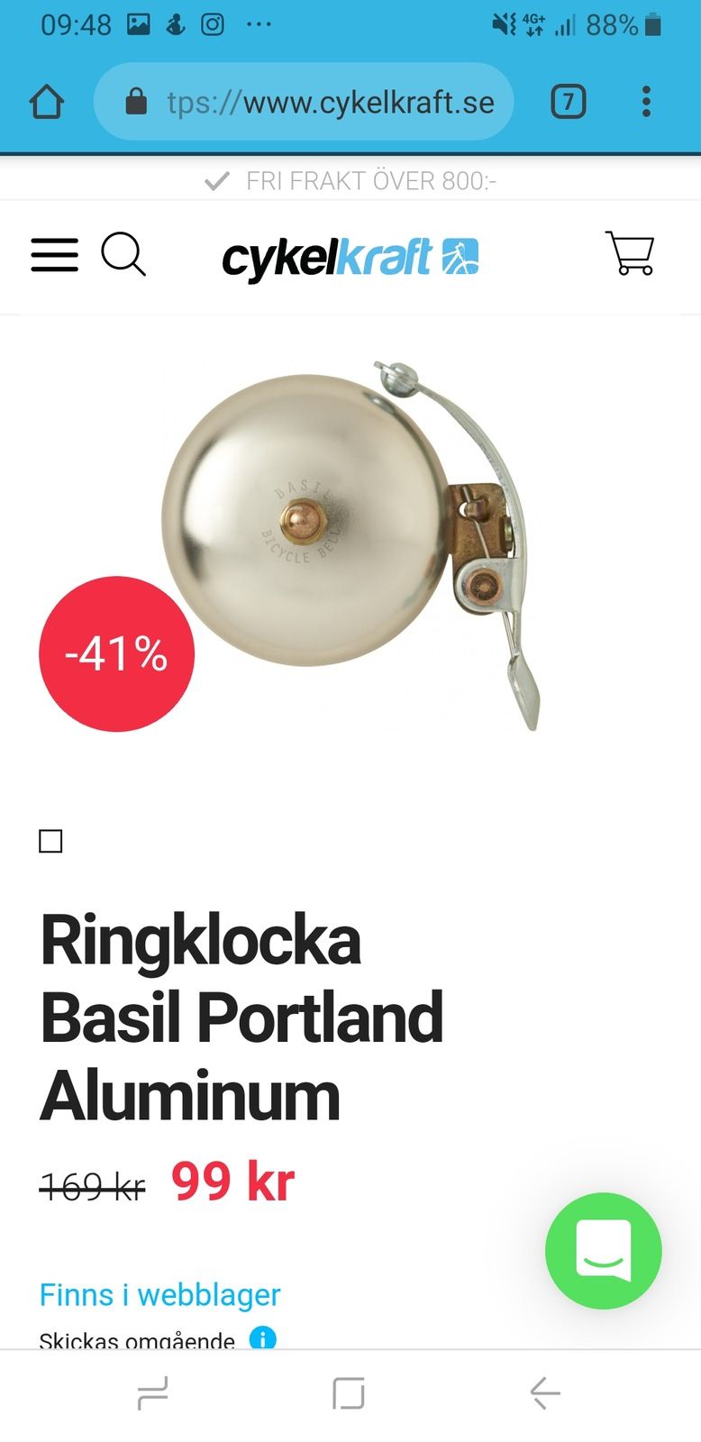

Ringklockan är jag inte helt nöjd med. Jag hade hoppats på att den skulle vara mer mässingsfärgad. Men jag får leva med den så länge.

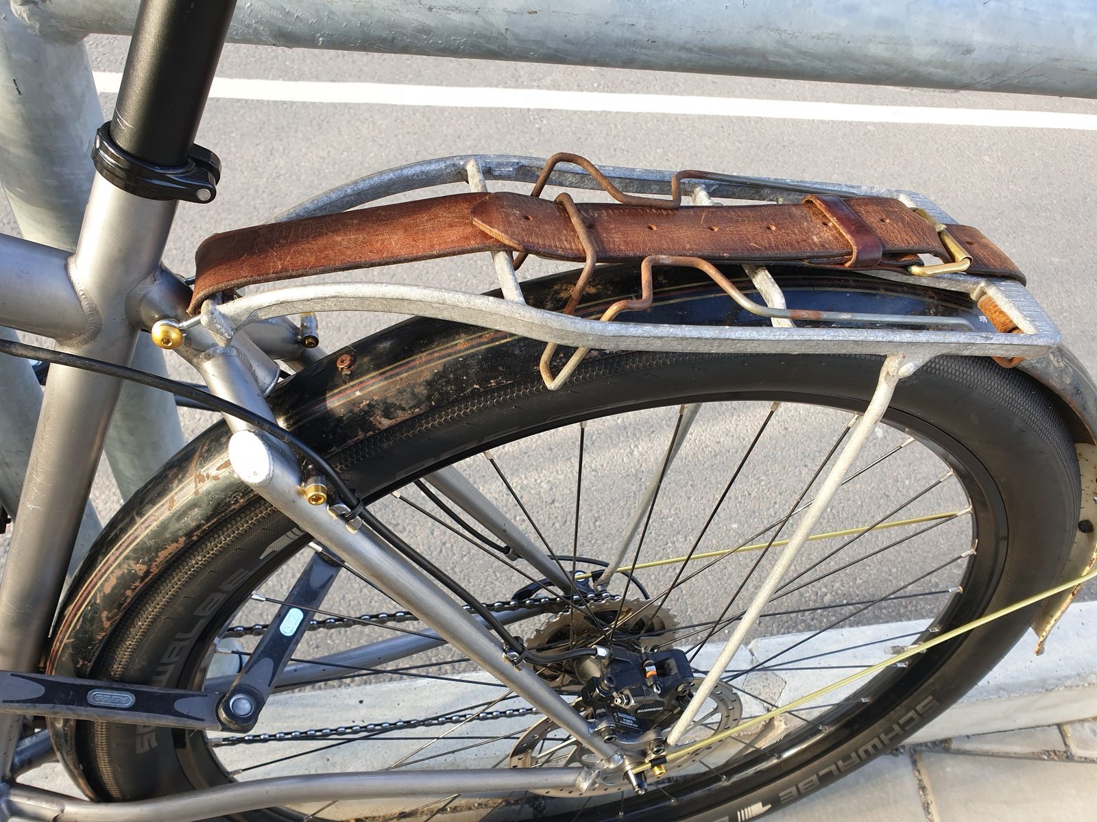

Pakethållaren fick bli en i bak. Hittade denna gamla i aluminium på cykelköket. Tyckte att den blev rätt frän när den var så kort. Kör på den tills nått bättre dyker upp!

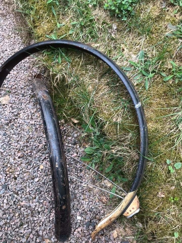

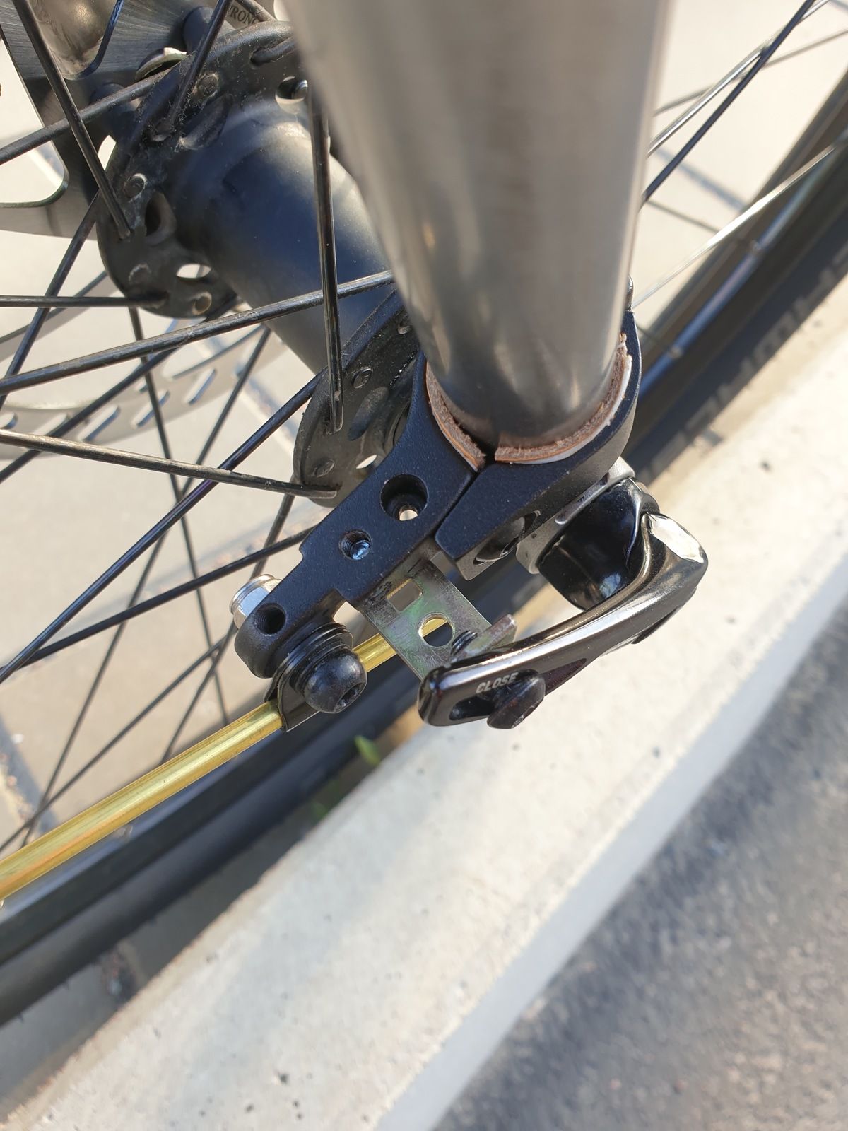

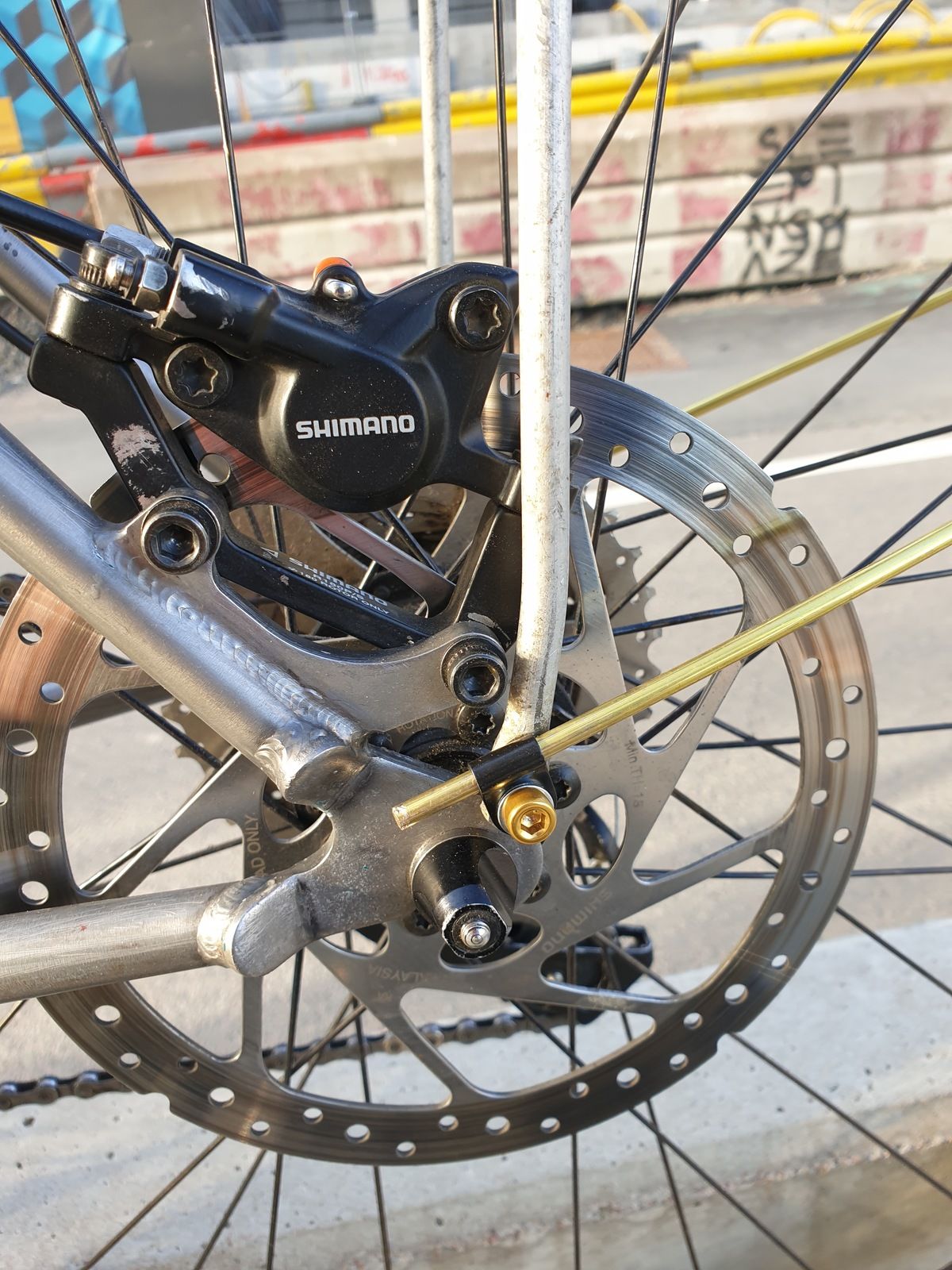

Skärmar visade sig vara det klurigaste.
Jag ville helst ha några gamla med rejält med patina, kanske tom helt rostiga. Jag ville också ha rejäla doningar som sitter fast ordentligt. Hatar sånt som skallrar å hänger på halven...
Det visade sig vara svårt att hitta så pass breda som jag behövde med en radie som passar mina 29".
Tillslut kom jag över dessa från en gammal 28" cykel.
Efter rejäl mycket slit med hammare å städ så passade de hyfsat till mina hjul.
Framskärmen var enkel. Fick kapa av en bit i mitten då skärmen var formad för att passa i gaffeln på dens ursprungliga cykel. Denna inbukning skulle ta i mina däck och den var för markant för att kunna slå ut med hammare.
När jag ändå kapade så såg jag till att ändra radien på böjen så den passade.
Jag använde mig av en gammal aluminiumsadelstolpe som jag kapade till lagom längd, i denna satte jag en "star bolt" som man har till gaffel/styrstam och en genomgående bult. Detta blev riktigt bra.
Till bakskärmen fick jag borra ett hål rätt in i ramen som jag gängade för att sätta en skruv med läderbricka mellan. I ovankant fäste jag skärmen i pakethållaren (har ingen bild på detta tyvärr) och I nederkant fick jag göra en nödlösning av ett metallfäste. Detta är inte den snyggaste lösningen men det funkar.
Jag köpte en hel del skruvar, muttrar å fästen på Hornbach för att kunna testa lite olika varianter av fästen till skärmarna. Jag köpte även några 4mm mässingsstavar som jag böjde till för att passa runt skärmen.
Borrade hål i en stoppmutter (heter den så?) och trädde igenom staven... Ah va fan. Ni ser ju på bilderna.

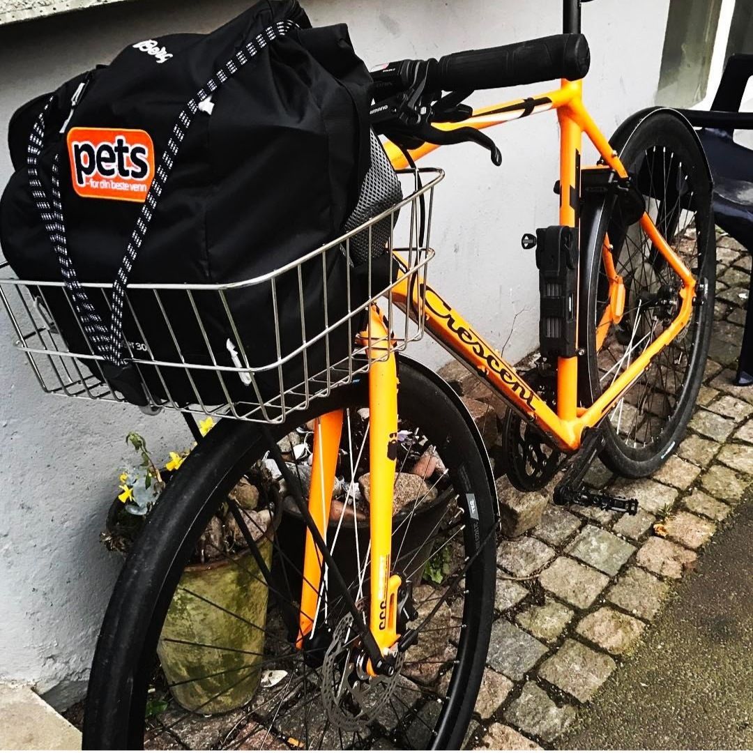

Jo, den risken finns ju alltid. Frågan är om den är mer attraktiv att sno än min Crescent som jag kör idag. Den är ju definitivt unikare och borde vara svårare att sälja obemärkt.
Jag har valt att inte tänka så iaf. Kommer att använda den som vanligt tills det händer nått, om det händer nått. 99% av gångerna den används är mellan hemmet och jobbet. Där är den ganska safe på båda ställena. =)

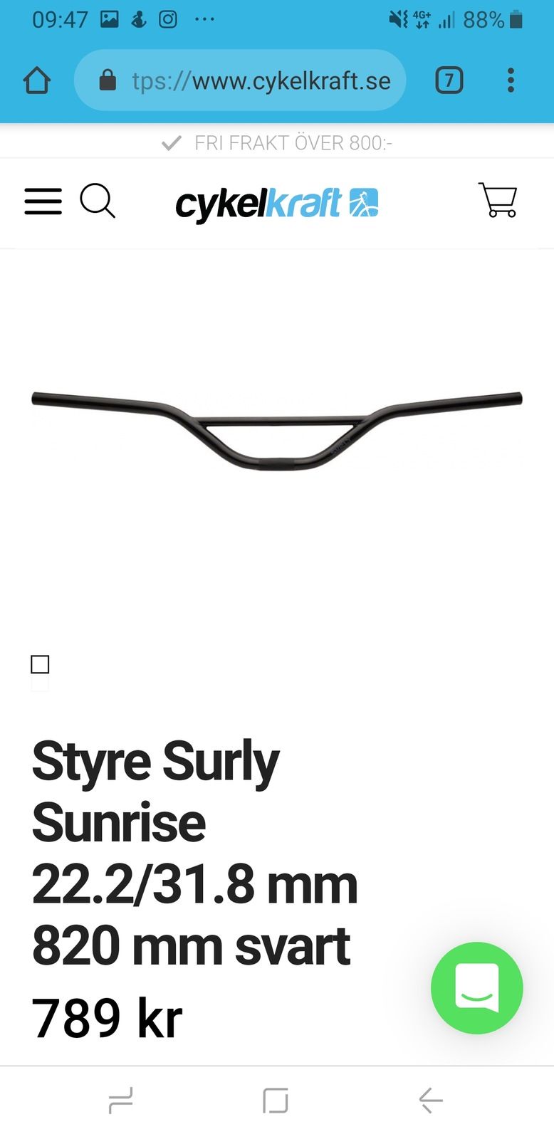

Jodå, de tankarna finns. Jag har ingen i min närhet som sitter på en svarv bara, men det ska väl inte vara så svårt att finna på?
Har också kollat på denna, men det drog lite i snåltarmen om jag ska vara ärlig. Snäppet i övarkant på priset. Men det kanske är värt det?

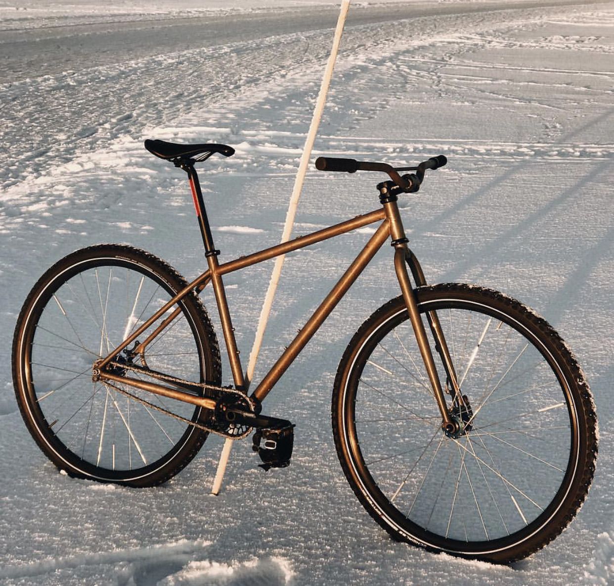

Bjussar på några dagsfärska kompletterande bilder på skärmfästena. Saknade foton på en del ju...
Så här ser den ut idag!
Jag har testat lite alternativa lösningar att hålla lunchlådan på plats... osäker på funktion på denna med ett gammalt skärp men, det blev ju ganska snyggt.
Framskärmen fäste jag i ett fäste som jag hittade på cykelköket, ingen aning vad det är till från början, men det löste mitt problem ganska bra iaf. På andra sidan sitter den i fästet till bromsoket.
Gjorde även en halvtaskig lösning för att det inte bara ska vara att lyfta av framhjulet, kanske blir en 2.0 på denna, eller en ny axel med insex ist.
I bak så sitter den i samma fäste som till pakethållaren.

Det är ju så jag blir tårögd så stiligt det blev! Pakethållare fram är ju lite snyggare och hade gett cykeln en lite mer industriella känsla men det är ju en smaksak! Bra jobbat!

DarthVidar sa:
Håller med. Har funderat på detta också, och detta valet är kanske inte definitivt.
Det blev mest så då jag hittade denna pakethållaren.
Jag är också lite fundersam till hur en pakethållare fram skulle ta fokus från lampan, och vart man isf skulle montera lampan.... ?
Byggtråd! The Mongrel, T-Rüst, Gordon, subX, Fifty & nu fulldämpad steampunk!
Brams sa:
DarthVidar sa:
Risken är helt klart att lampan försvinner lite ur fokus med en pakethållare fram. Det finns ju nätta små pakethållare som inte skulle "stjäla showen" från lampan så mycket typ: https://www.bricklanebikes.co.uk/blb-rack-chrome Men då är ju frågan hur användbar den blir...
Jo, jag har sneglat på de flesta lösningar. Faktum är att den jag har idag inte är vidare bra heller.
Jag tror det bästa hade varit en låg korg av nått slag. I fram...
Har tänkt tanken att man kanske kan mecka ihop nått svälv som kan funka. Nån typ av sarg till den pakethållaren jag har som håller lasten på plats....
Kanske av kopparrör å kopplingar?

Blev cool! Men hur blir matchningen mot dig? Ser du ut som Mad Max när du Swishar till jobbet för å matcha utseendemässigt? ???
Vad sägs om en sidoväska i läder istället för pakethållare, meckigt med infästning kanske.
ujja sa:
Kul idé. Det har jag faktiskt inte tänkt på. Skulle passa rent stilmässigt och monteringen löser jag väl på nått sätt.
Ska suga lite på den...
