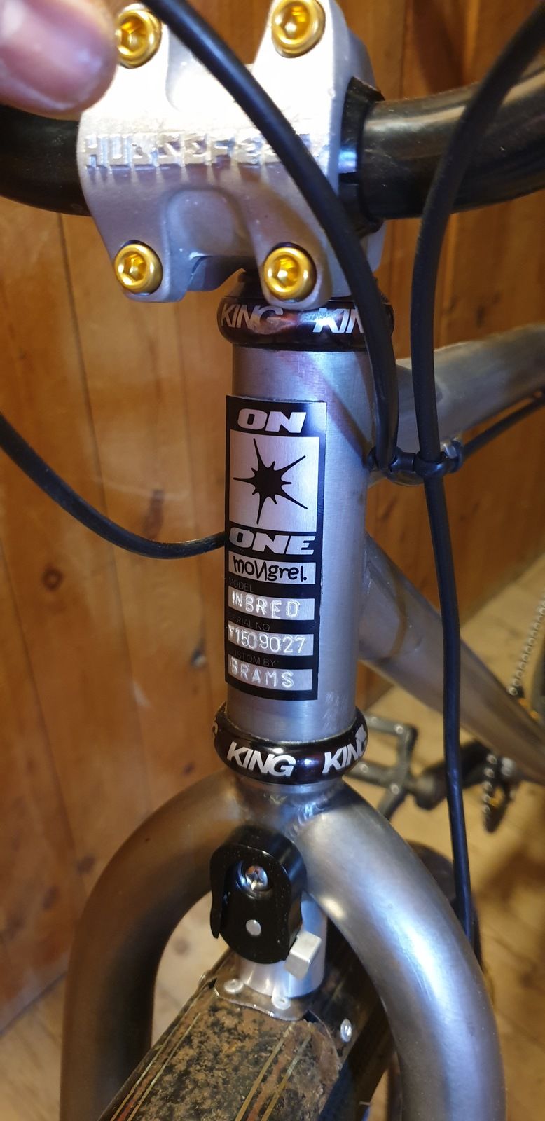

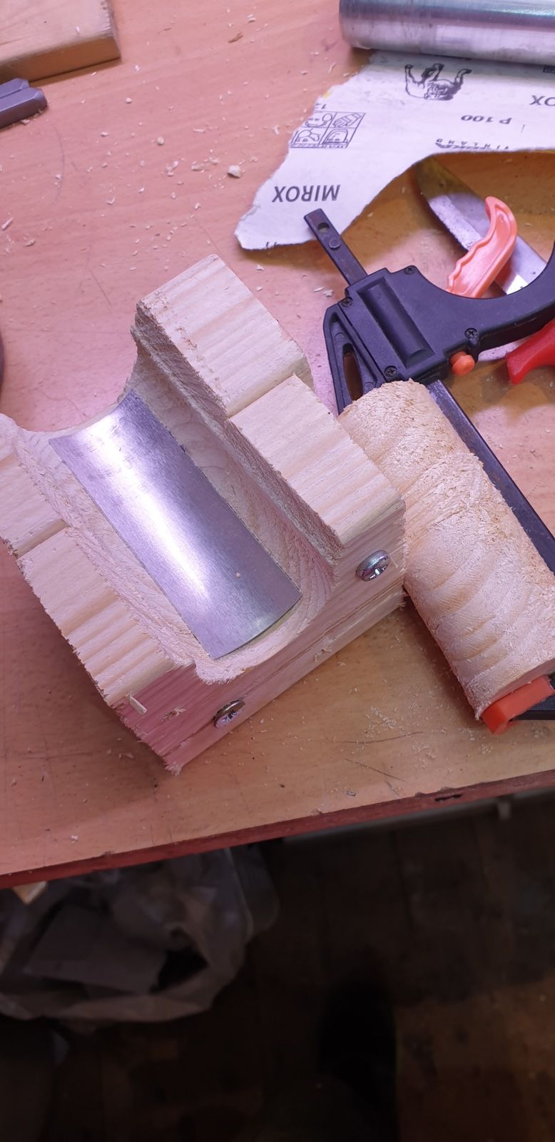

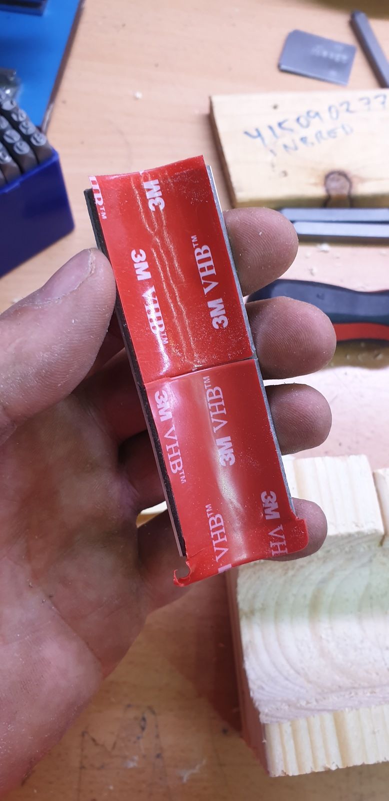

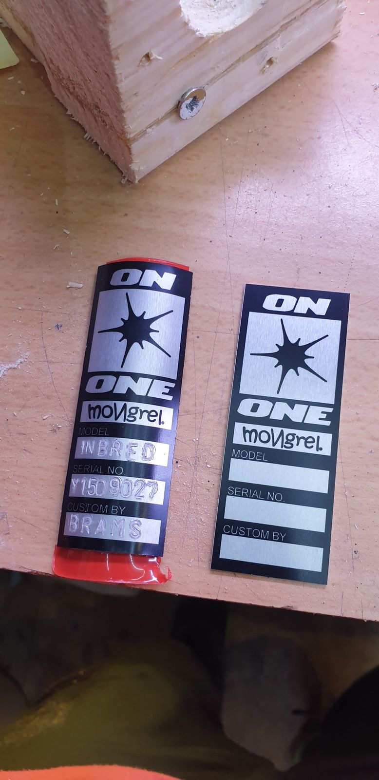

Sista delen på plats. En maskinskyltinspirerad aluminium skylt. Beställde från skyltdirect, stansade och böjde den själv.

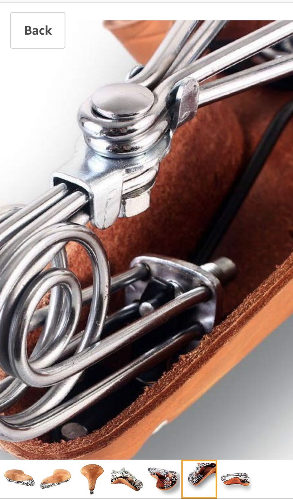

Tror att sadeln skulle kunna bli riktigt snygg om man modifierade bort den främre fjädern, ser ju ut att bara vara att skruva bort, sedan trycka ihop den fram borde ju inte heller vara något problem iom att den har fjädrarna bak, sen känns det som du gjort svårare saker med cykeln redan än att fila till någon form av passbit så man kan skruva ihop dem.
Byggtråd! The Mongrel, T-Rüst, Gordon, subX, Fifty & nu fulldämpad steampunk!
Har du kollat om bruna lädret skulle passa Brooks-stommen ?
Urborrade nitar borde gå att ersätta med Chicagoskruvar/skruvnitar.
såkket sa:
Säkert, men då kan jag lika gärna köra på Brookssadeln. Framfjädern var det som tilltalade mig med denna sadeln från början. =)

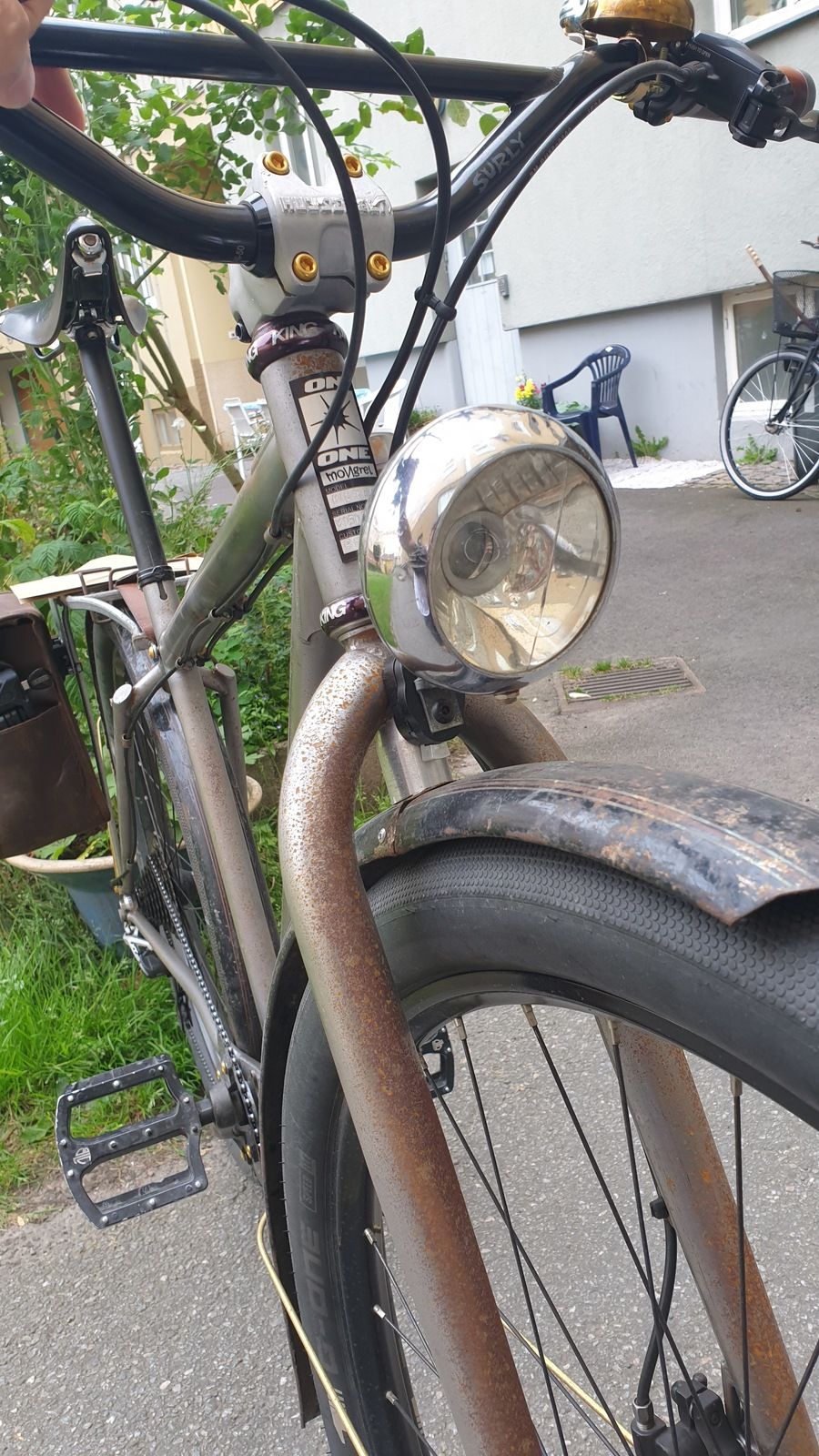

Efter att cyklat till jobbet idag så kan jag konstatera att:
1. Väskan bör sitta längre bak. Det funkar som det är nu. Men det blir bättre om den kommer bak 5cm till.
2. Väskan är inte optimal för A4-format.
3.väskan sitter stabilt och är tyst, även med ganska tung last.
Det blir nog att fundera på ett nytt fäste.

Westman sa:
Läckert bygge! Behåll patinan tycker jag.
Kan du cykla med sadeln sådär uppåtvinklad utan att domna av?
Ja. Jag tror inte den är så vinklad. Är kanske bilden som ger den orättvisa?
Westman sa:
Bra namn förresten. Tänker direkt på outback truckers, tror de säger Dirty bloody Mongrel typ hundra ggr per avsnitt. :)
Haha. Ja. Det är ju en Inbred-ram också, så tyckte Mongrel (blandras) passade ganska bra.
Det är ju ett jävla ihopkok av olika delar å cyklar...

Brams sa:
MontyOnAcid sa:
Snyggt!
På med rå linolja, och torka av efter den har fått dra några timmar. Stoppar rosten men behåller patinan.
Det enda som stör är den där sadelstolpen. Den passar inte in, tycker jag.
...och Brooks-sadeln var snyggare!
Rå linolja? Efter vad jag läst på så ska det vara kokt för att undvika att den klibbar...
Jag har faktiskt en flaska med rå linolja i gömmorna. Ska testa på gaffeln å se hur det blir.
Ja. Sadelstolpen är inte helt hundra. Håller med.
Jag håller ögonen öppna efter en som har lite set back.
Den råa linoljan torkar också, bara långsammare, vilket är bra i detta fall som rostskydd.
Linoljan ska tränga in i rosten, inte ligga kvar på ytan som en färg, därav avtorkningen.
http://rostdoktorn.se/linolja.html

Ny cykel införskaffad.
Samma ram som innan, On One Inbred, fast nu en XL.
Första tanken är att strippa denna ramen, klarlacka och byta ut den som jag redan har. Tror det blir bättre med en XL-ram faktiskt.
Sen får det nog bli ett projekt av det som är över.
Det blir antingen, som jag skrev ovan en hoj till sambon, men då hon inte verkar överlycklig av den tanken så tror jag kanske att jag ska bygga en till till mig.
Kanske en vinterpendlare? Behålla framdämparen, köra grova däck, kanske dubb till och med och dubbla, gula framlyktor med nät framför? Mycket rost och blandat återvunnet material.
Lite Rat rod / Mad max.
