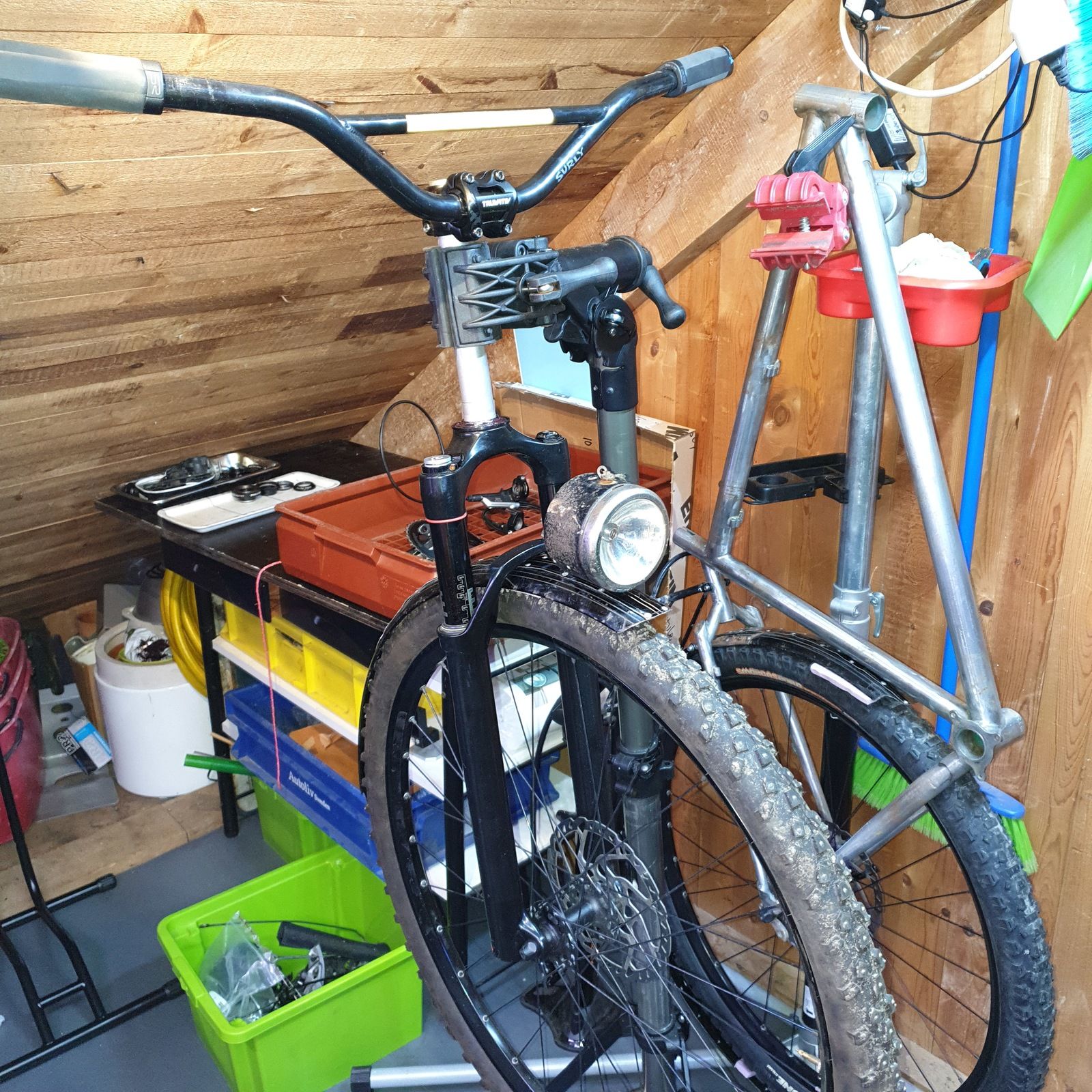

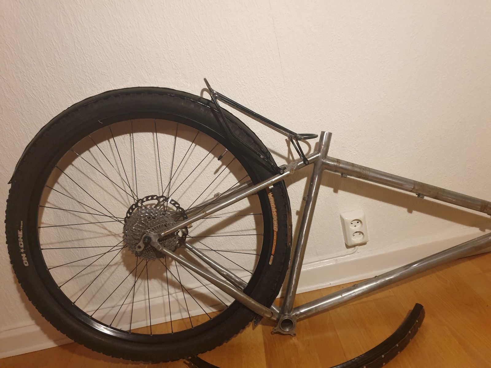

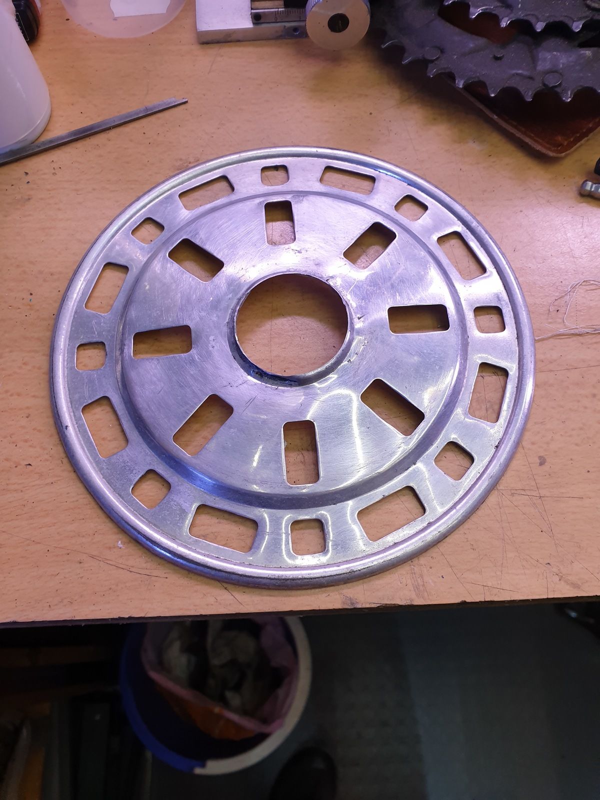

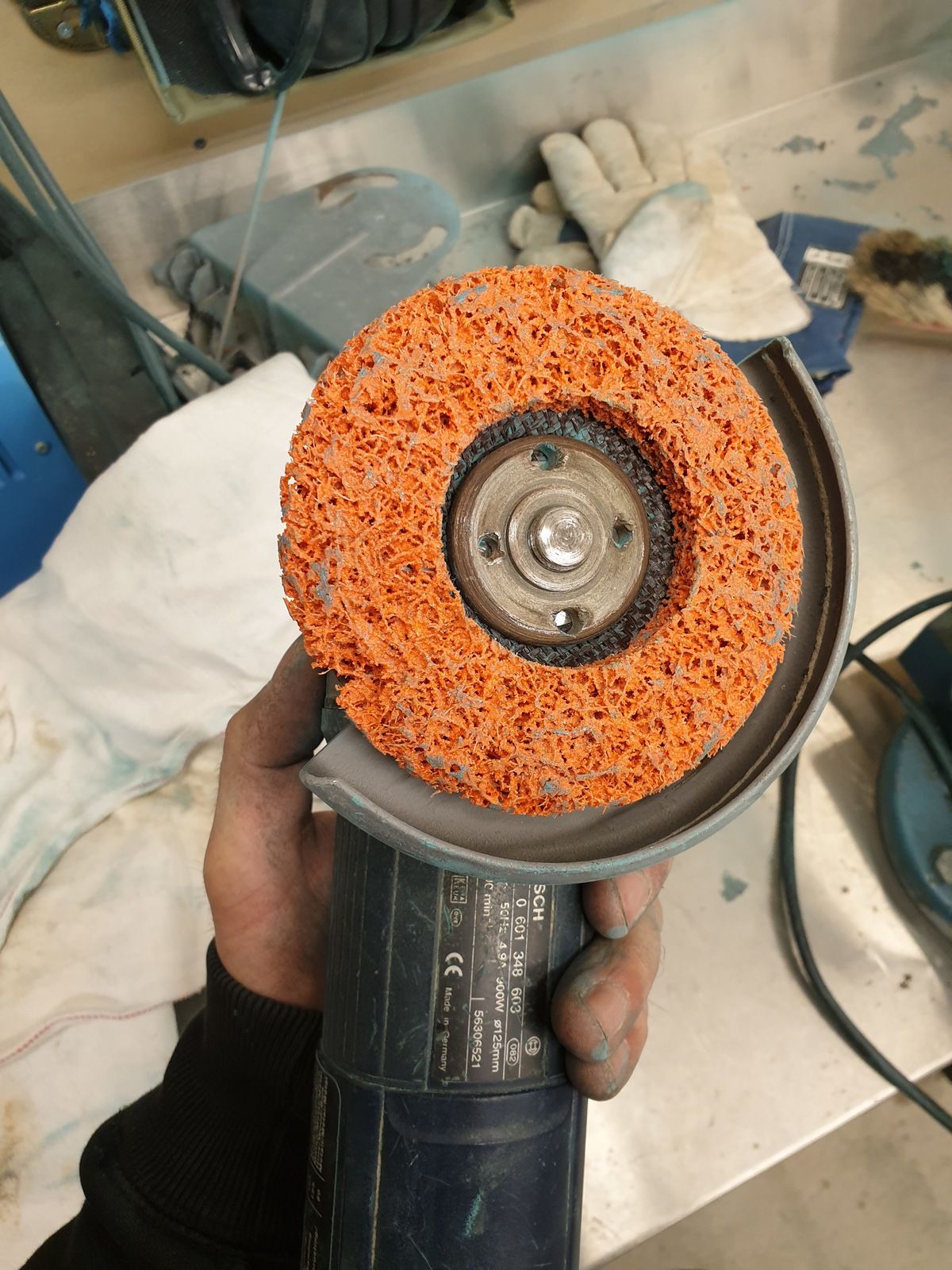

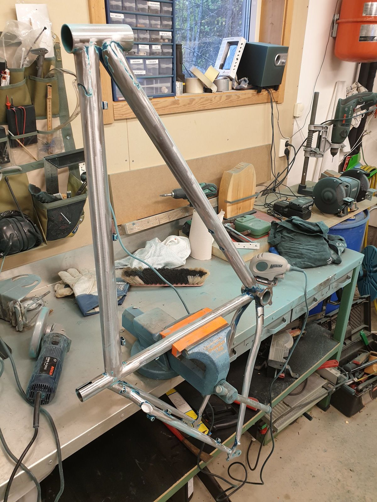

Så, grovjobbet med att strippa ramen är nu gjort.
Tog ca en timma att få bort 98% med en rondell på vinkelslipen.
Nu är det de sista 2% kvar... Kommer förmodligen ta 10h.?
Skönt att vara igång iaf.

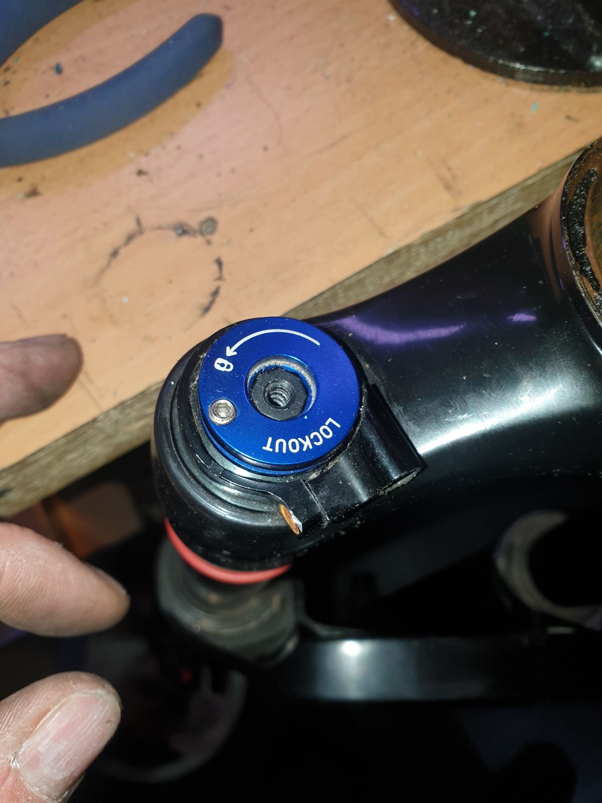

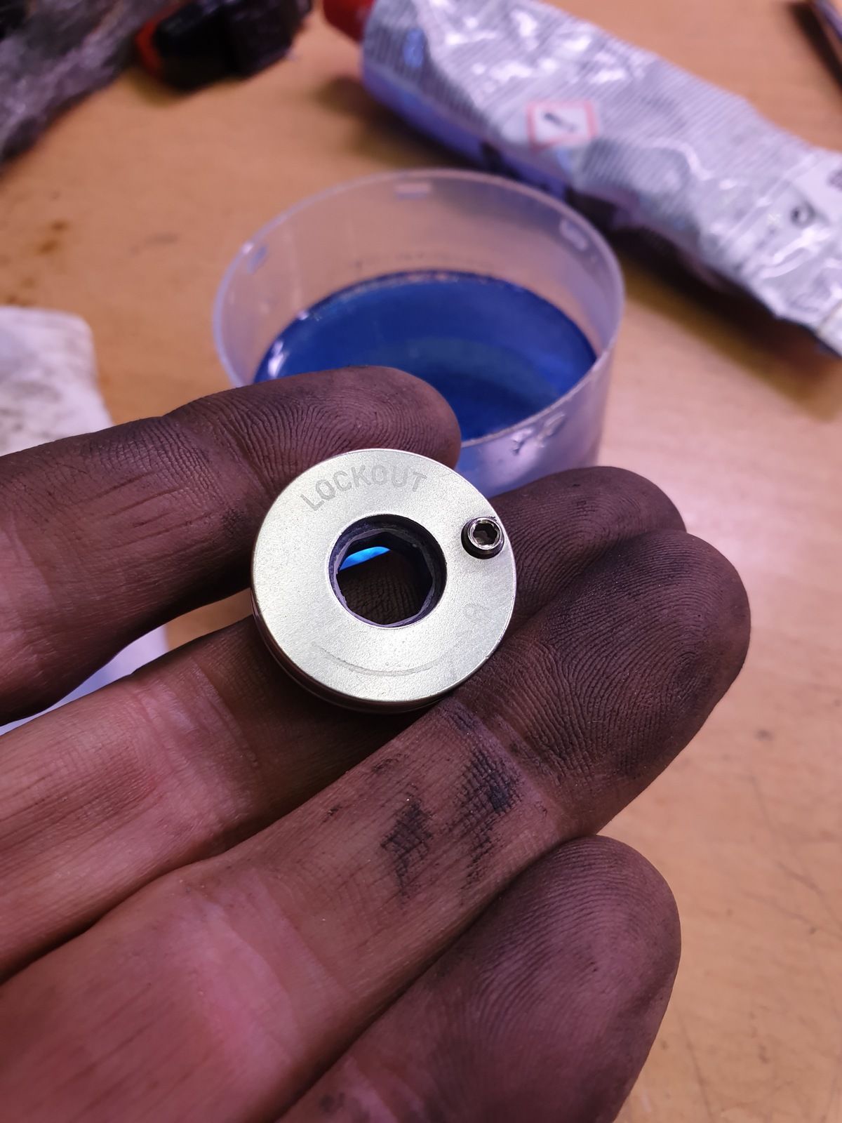

Jag går å grunnar lite på jag ska göra med gaffeln.
Har bestämt att jag ska behålla den dämpade gaffeln men vad ska jag ha för look på den?
Dekalerna åker ju av, men ska jag strippa den från lack å köra den i rå aluminium? Eller behålla den mattsvart bara? Eller klä den i folie med rostpatina? Eller lacka den i nån helt galen färg? Eller klä den i säckväv, eller läder, eller jeans, eller....
Ja, finns det några kreativa förslag här?

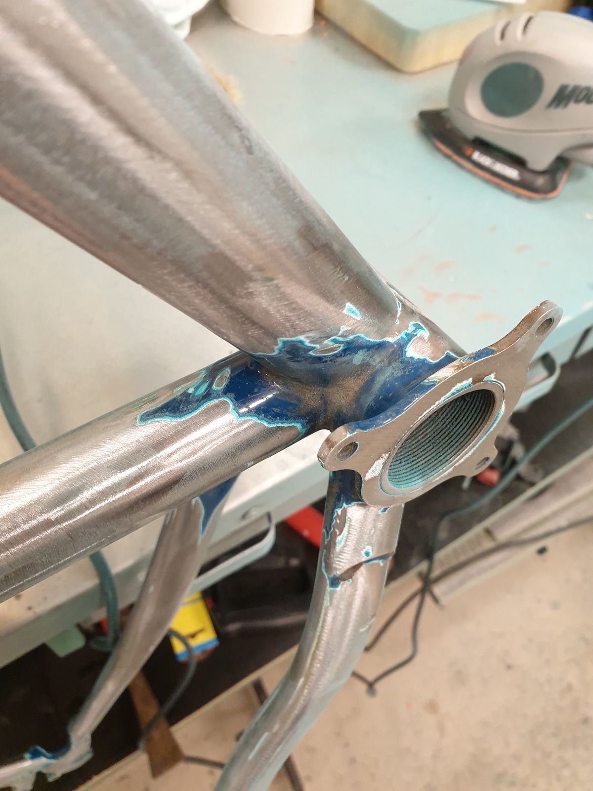

Nu har jag lärt mig hur man ska göra med biltemas färgborttagningsklegg.
Pensla på, plasta å glöm bort det över helgen.
Lossnade fint med stålborste efter 3 dagars "jäsning"!
Jag smeta rören för kabeldragningen fulla med medlet igen för att se om jag kan få bort färgen inuti med en liten flaskborste.

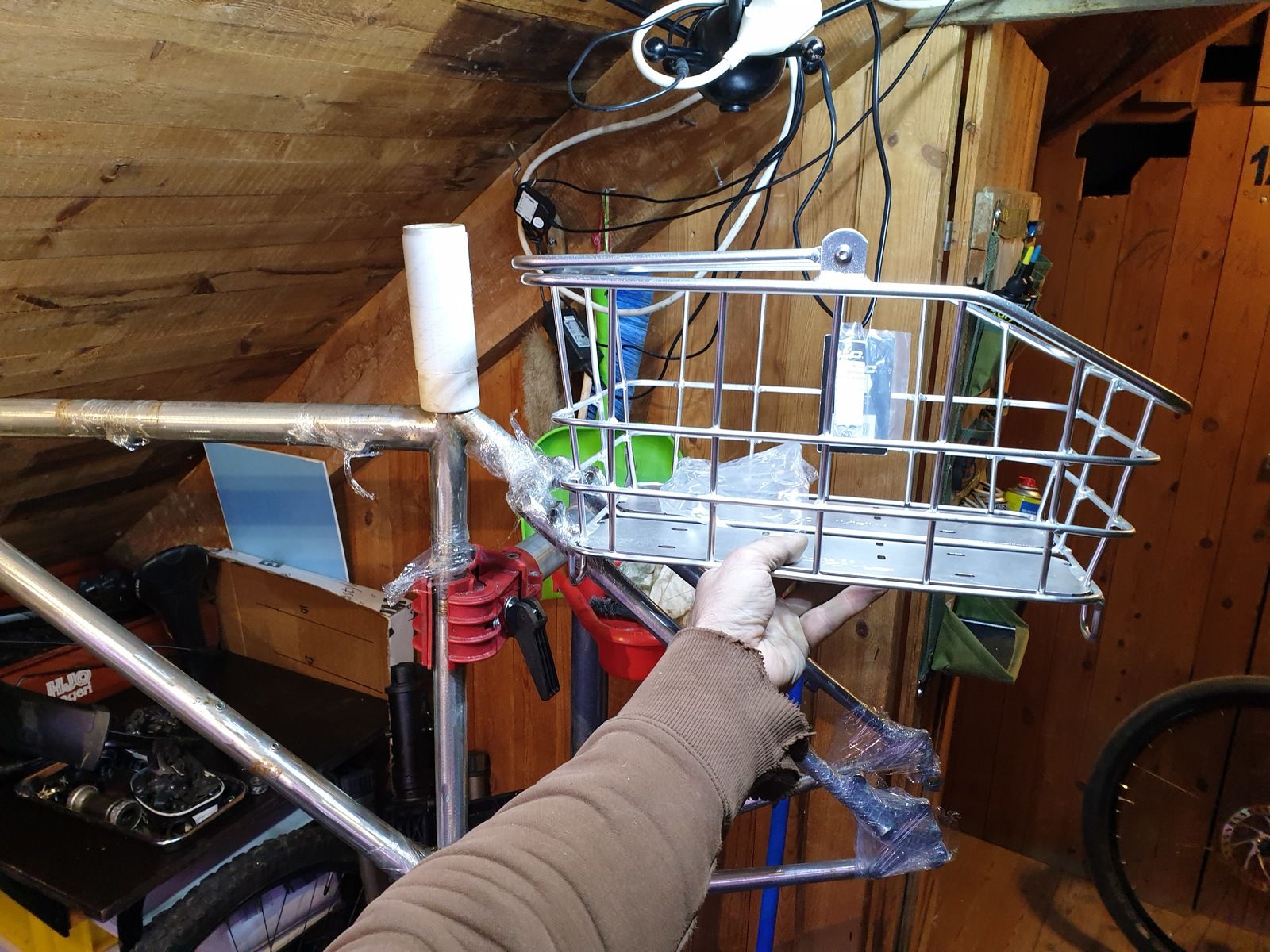

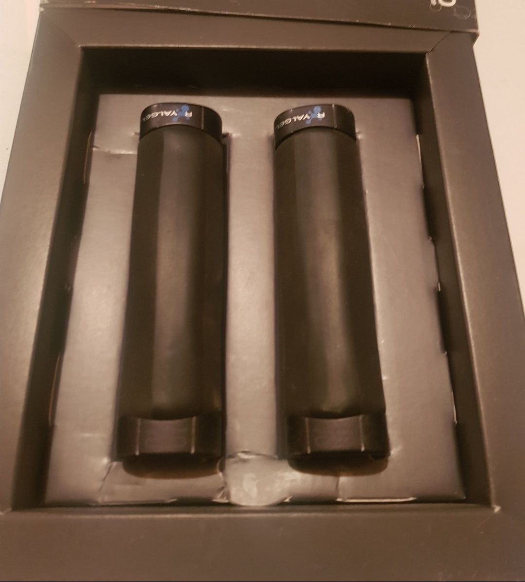

Spontanköpte ett par handtag på tradera som jag tror kommer funka till detta bygget.
Var även inne på Vincent's i Alingsås idag då jag hade vägarna förbi. Fyndade en cykelkorg som kanske kan funka?!
Funderar på att kapa ner sargen så den blir lägre...
Fram eller bak? Eller inte alls?
Får testa senare. Den kostade inte många kronor så det är inte hela världen om den inte kommer till användning.

Korg är alltid bra! Jag har en korg från en gammalt frys, ser nästan ut som en Wald om man kisar. Fram eller bak beror nog på hur cykeln känns. Jag har lite "snabb" styrning och den dämpas på ett bekvämt sätt med packning i korgen. Det tråkiga är att jag inte kan öva på bakhjulscykling när jag pendlar med datorn och matlådan där fram. Pros and cons...
Byggtråd! The Mongrel, T-Rüst, Gordon, subX, Fifty & nu fulldämpad steampunk!
Reivennob sa:
Wald?
Jag är skeptisk till korg på detta bygget faktiskt. Men, den var som sagt billig så köptarmen kunde inte låta bli.

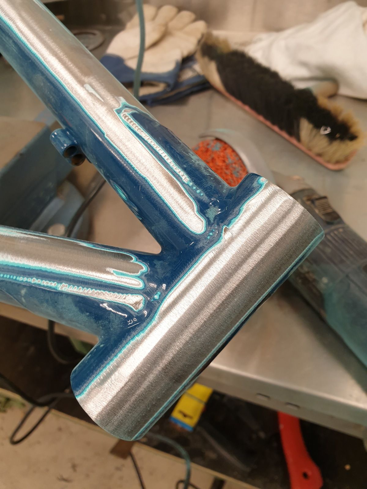

Den här kan ju faen inte vara blå iaf!
    216.2 KB · Besök: 309

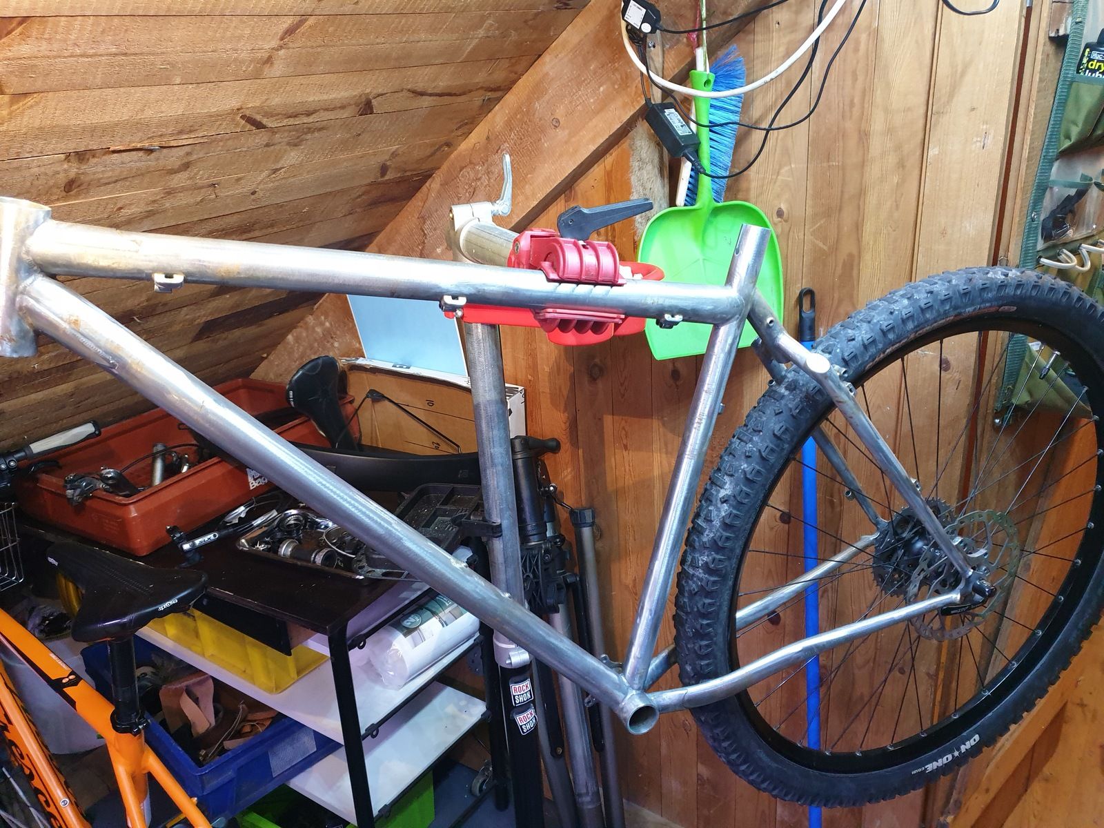

Nu är den inte blå längre ?
Kaustiksoda och vatten tar bort eloxeringen, men det vet ni väl redan?
Iaf ett väldigt smidigt sätt.
Någon som vet vad det bildas för gaser när man gör detta? Känns rejält stickig i halsen... ?

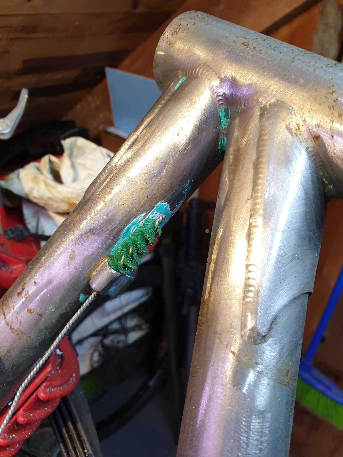

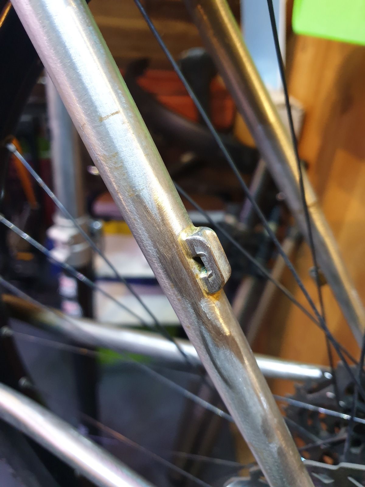

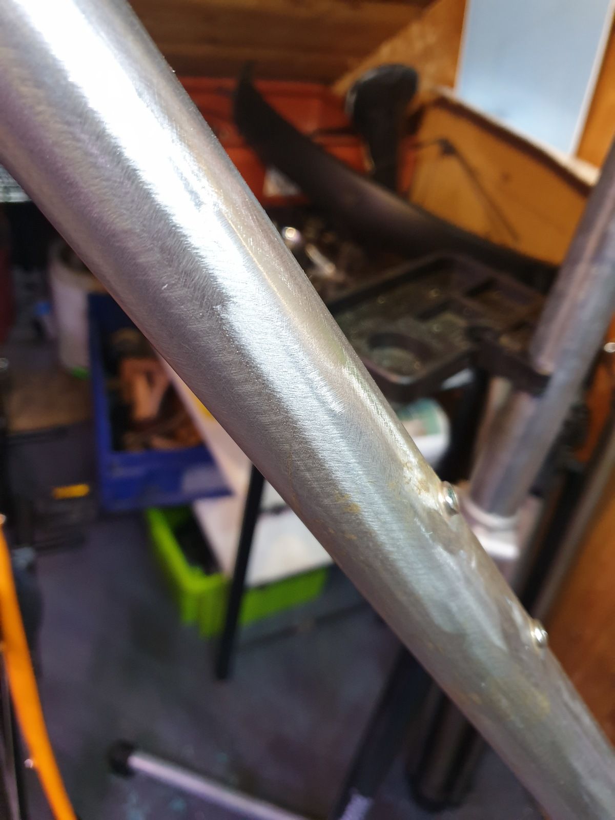

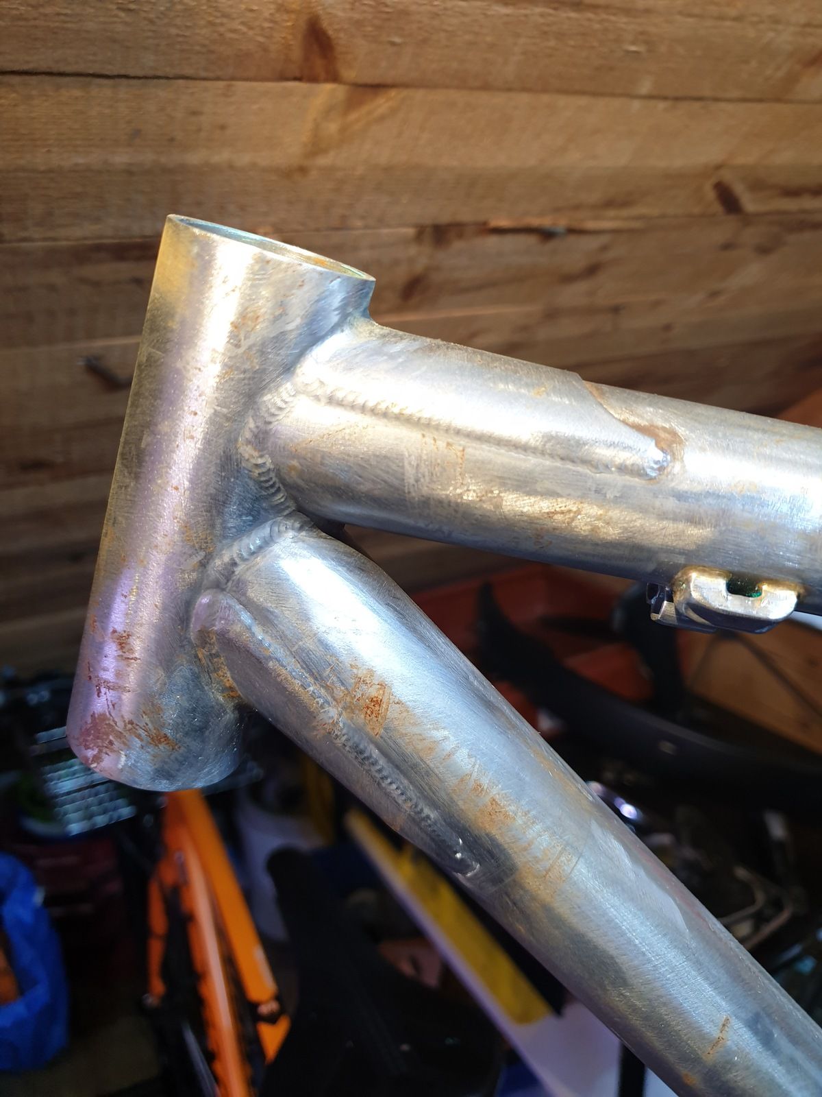

All färg är borta från ramen nu. Jag funderar på om jag ska sandpappra den eller om jag ska lämna den som den är.
Jag gillar ändå det ruffiga intrycket som är nu. Tror också det kan bli snyggt när den börjar rosta.
Vad tycker ni?

42Hz sa:
Varför vänta på rosten? ;)
Nah!, jag tänkte nog att jag skulle spraya på med saltvatten. Men det där ser ju sjukt effektvit ut.
Videon väckte lite ideer hos mig att kanske lämna bitar av ramen o-rostig. Kanske en logga? hmm...

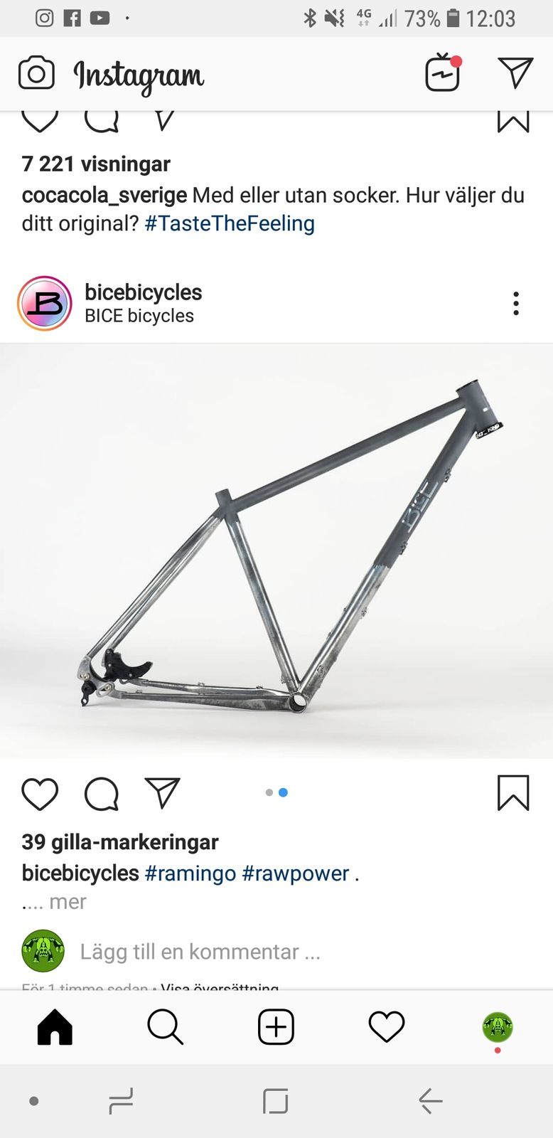

Jag tänker kanske nått åt detta hållet... Fast med rost ist för färg.

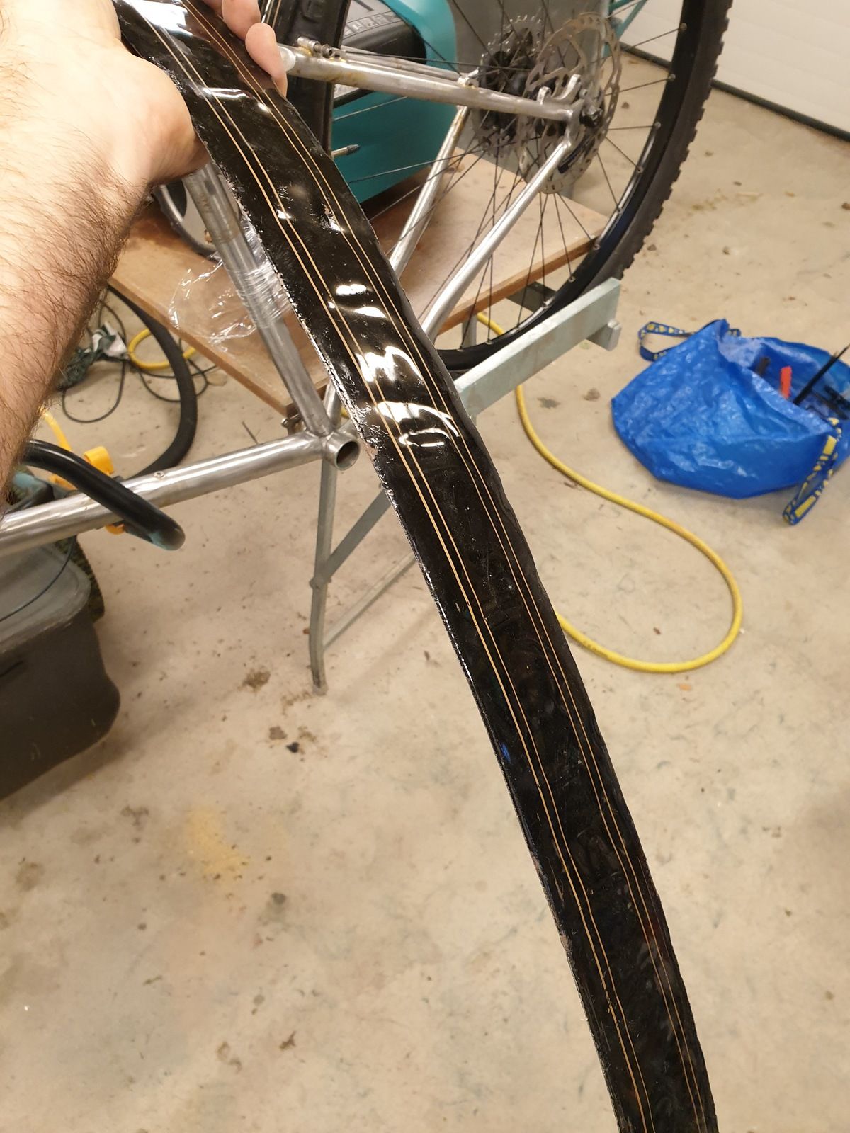

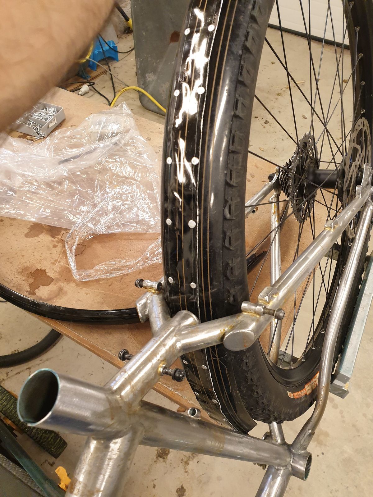

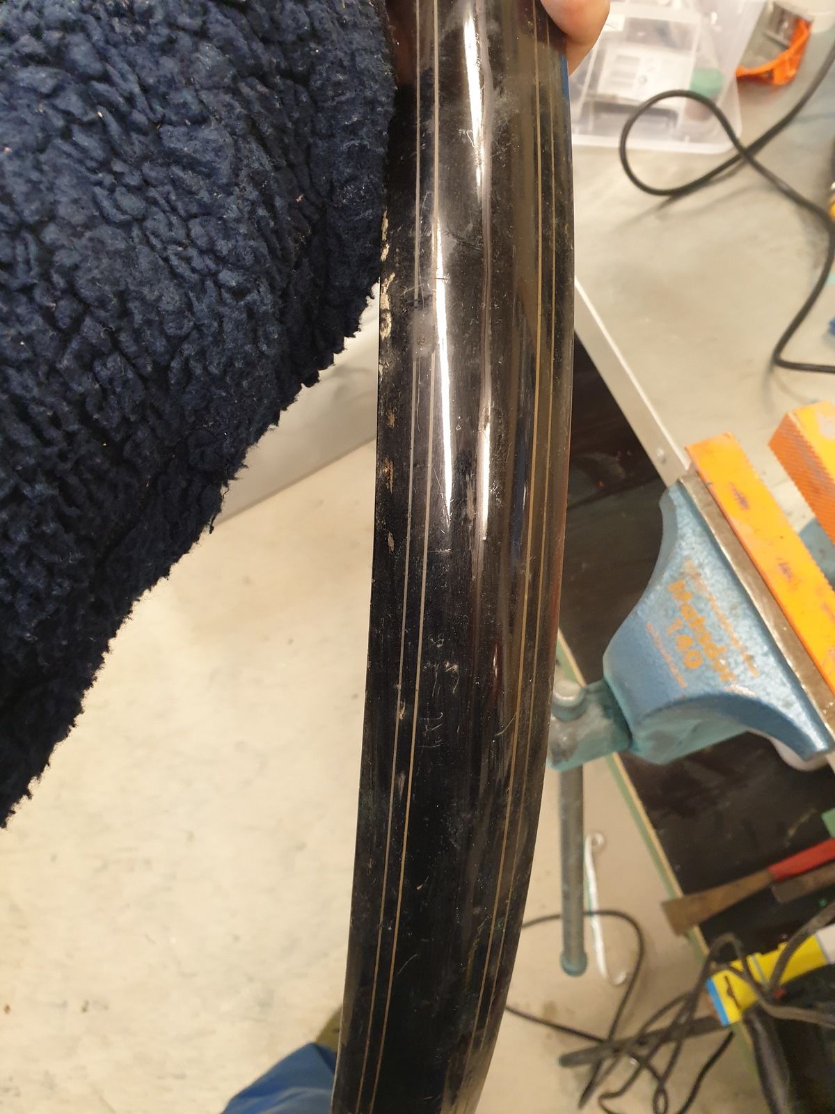

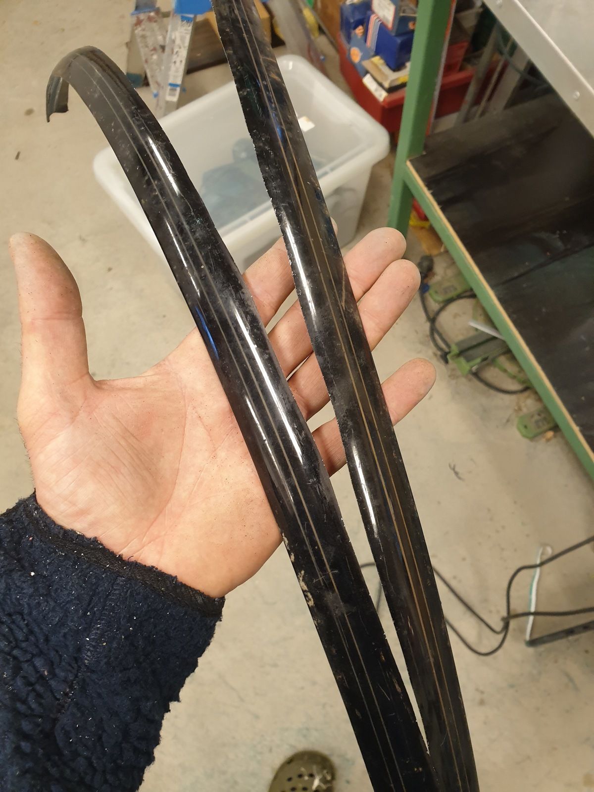

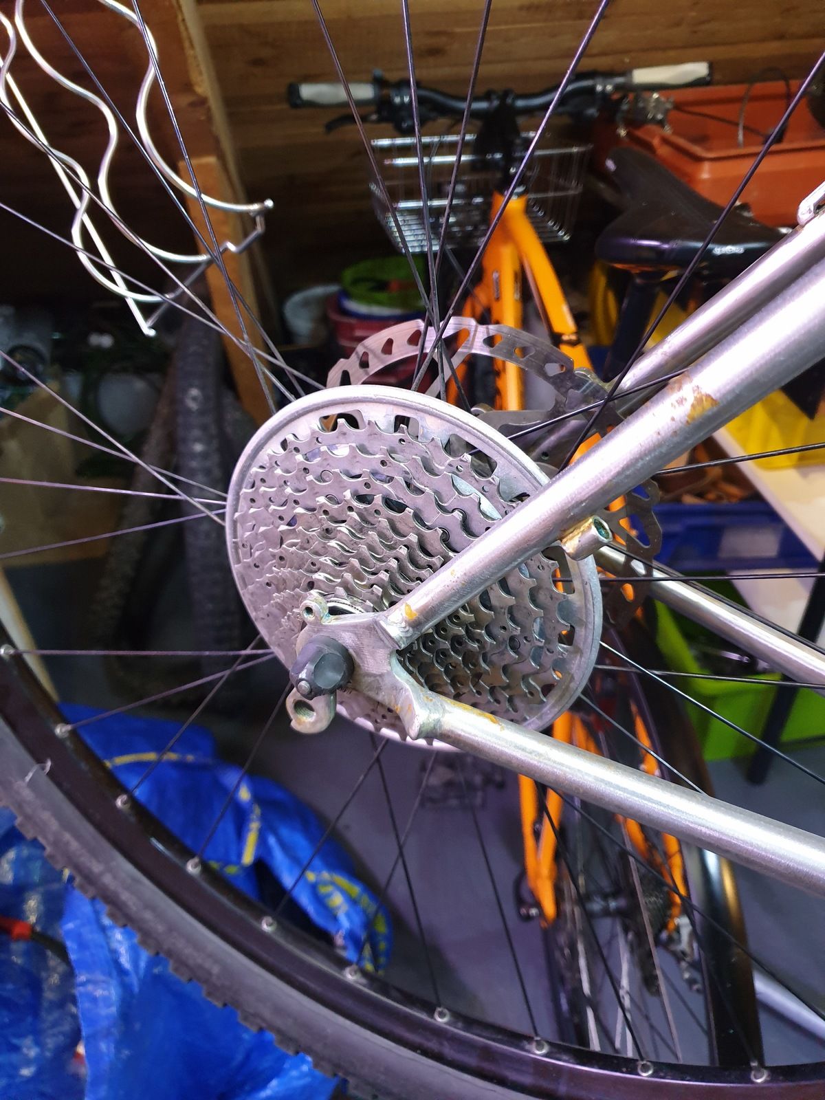

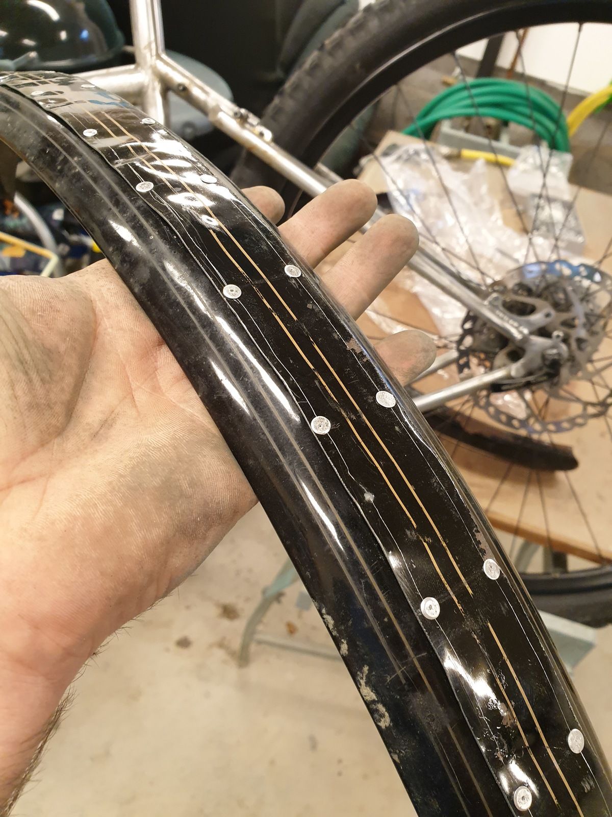

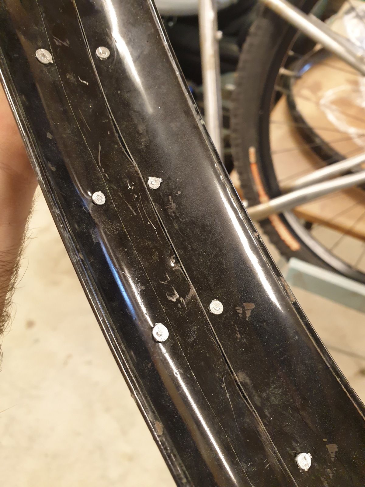

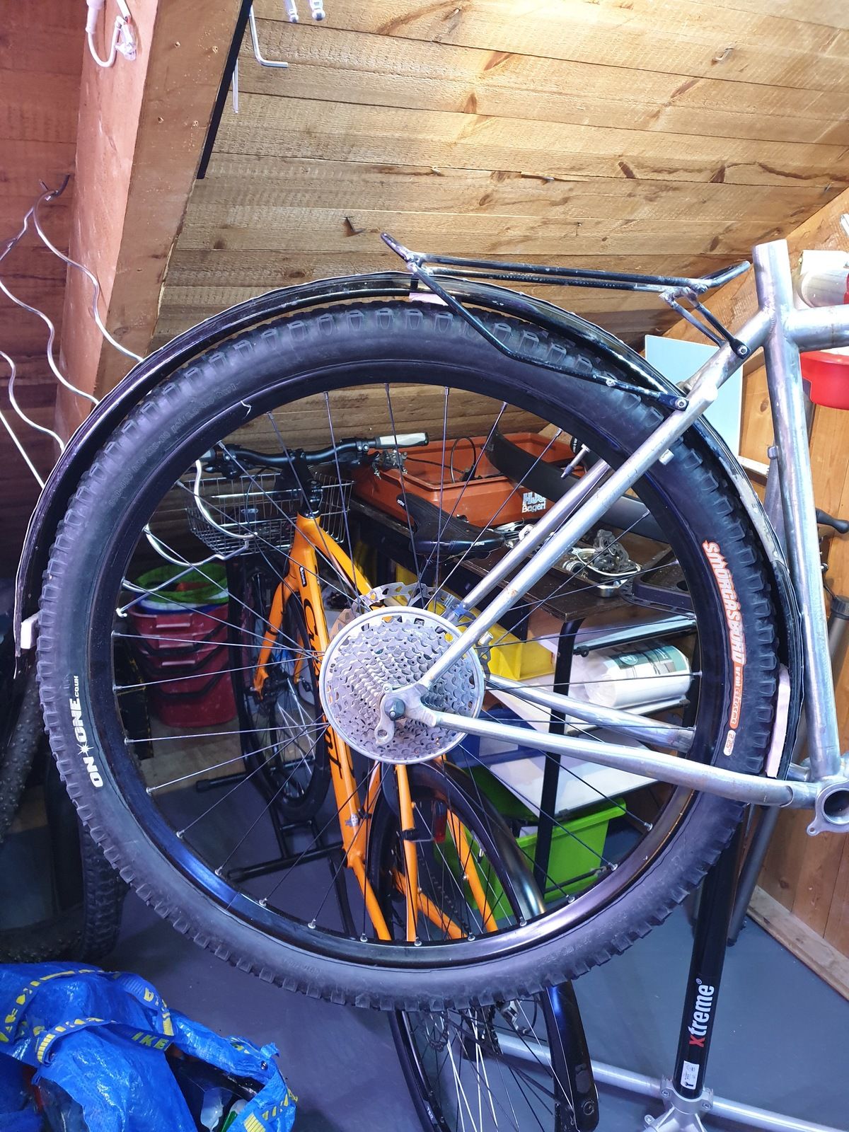

Skärmar!
Skärmar var med råge det knepigaste till den förra hojen jag byggde.
Jag funderade därför om jag skulle köpa färdiga skärmar, typ Orange velo eller liknande.
Men eftersom jag hade 3 skärmar över liggandes från förra bygget så tänkte jag att jag skulle göra ett försök.
Det var 3 likadana, ganska fina, men väl smala skärmar.
Jag tänkte att jag skulle testa att bredda dem. 3 smala skärmar skulle bli 2 bredare...
Jag började med att kapa 2 skärmar på längden med en sticksåg.
Den sista skärmen skär jag bort sidorna på och försöker platta till utan att buckla den för mycket.
Sen delar jag biten som är kvar på hälften, på längden.
Jag borrade hål med jämna 10cm mellanrum längst med båda långsidorna på det som skulle bli mittenbiten.
Sen gjorde jag hål för hål i ena sidobiten och poppnitade fast dem undan för undan. När första sidan var klar gjorde jag andra...
Lite klurigt att styra hålen så att den höll formen, men det gick tillslut.
Efter detta så satte jag ytterligare en nit till mellan. Så slutligen blev det 5cm mellan varje nit, och dubbla rader...
Jag knackade lite på baksidan med hammare för att platta till dem.
Jag kapade av en bit på framskärmen som bar för lång, jag skarvade på biten bakskärmen för att få den längre ist. Det blev perfa!
Jag har inte monterat dem än, ska se om jag kan göra det i helgen kanske.
Fler bilder kommer då...
I det stora hela så blev det nog jävla bra faktiskt. Jag tycker det blev rätt fräck look med popniten, och även om det inte är den lättaste lösningen så blev de satans stabila. ?

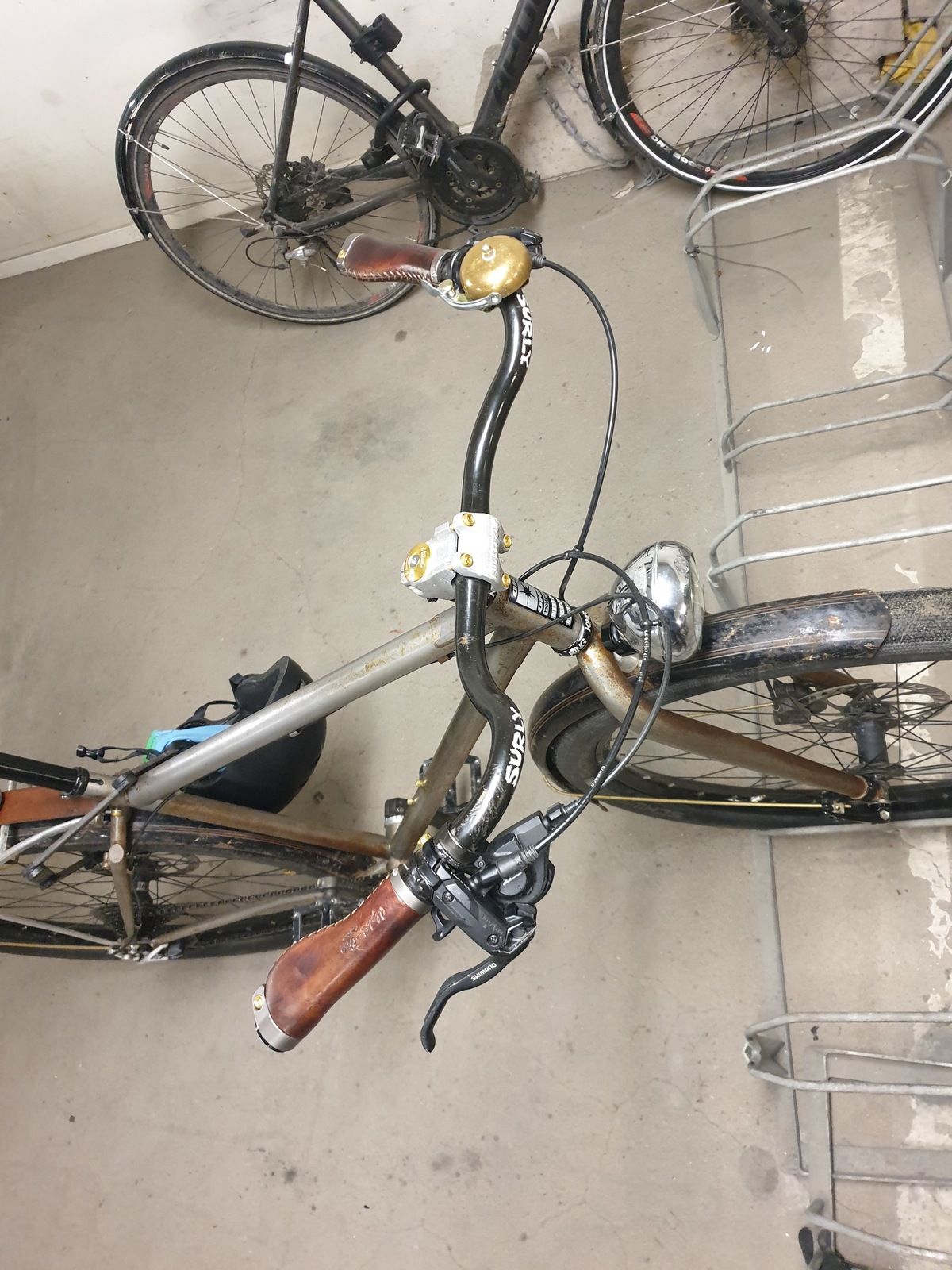

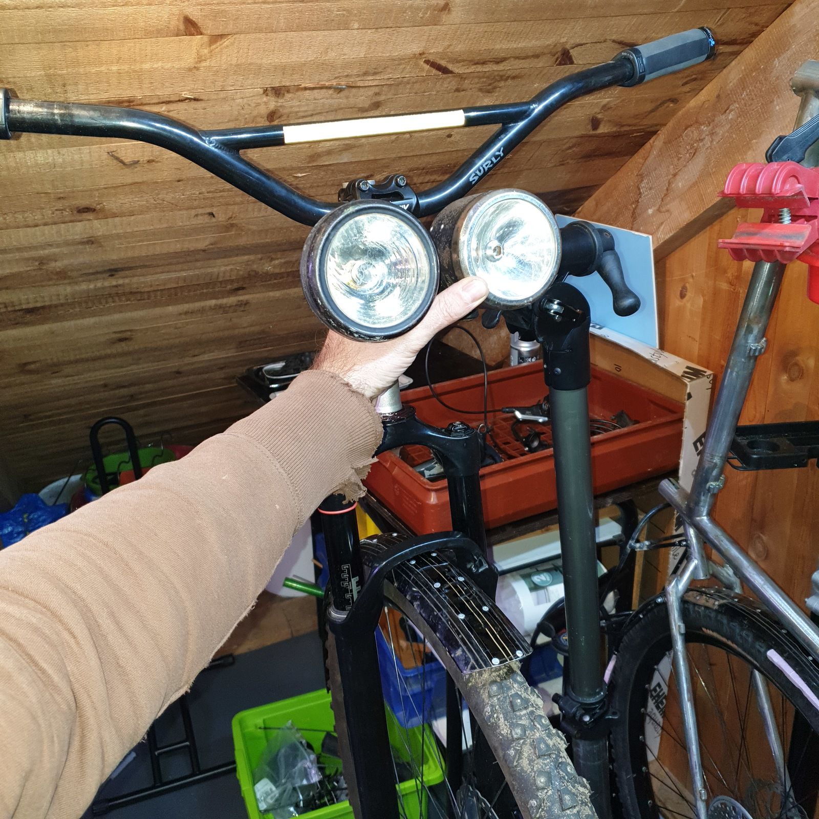

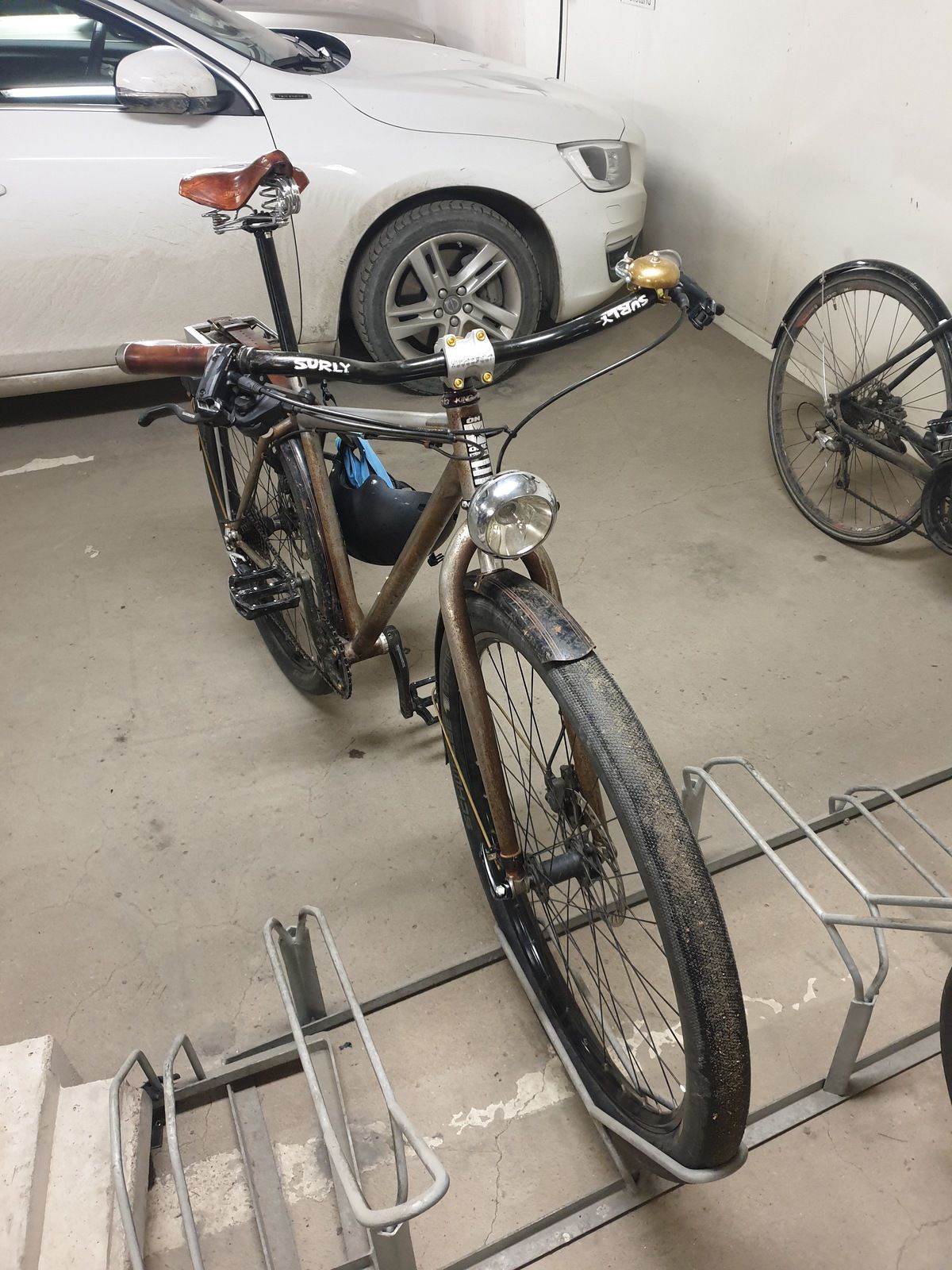

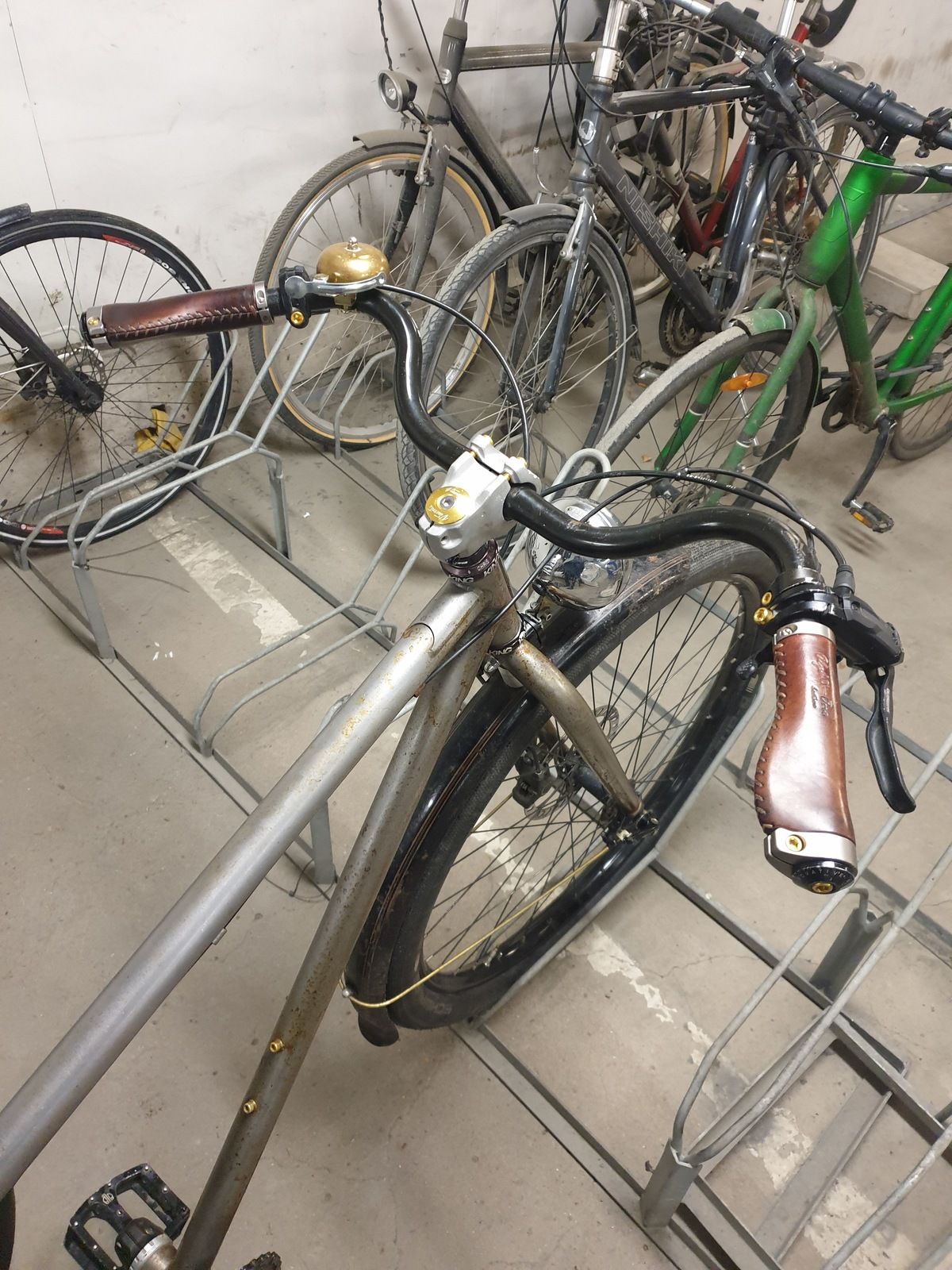

Då jag gärna vill ha mitt Surly Sunrise-styre på nya bygget så får "Orginalmongot" kompromissa...
Jag har ett Surly Open bar som jag sparat för jag tycker det är rätt cool att ha som mustaschstyre som jag testade till jobbet idag. Dock rättvänt.
Osäker på om jag gillar det. Det andra är helt klart fräckare. Men det kanske inte är så dumt att gubba till denna hojen lite när jag nu bygger en ny, lite fränare hoj...
Bytte även tillbaka till kinasadeln då Brooks - sadeln ska på den nya.
Tycker den funkar, men skulle behöva en annan sadelstolpe till den. Helst en som är böjd bakåt!? Sett det på bild nånstans men aldrig irl.
Vad tycker ni?

Gedigen och (förmodar jag) tidskrävande insats med skärmarna, blev snyggt.
Angående "böjd" sadelstolpe kanske det är Thomsons lösning på setback du tänker på?
https://www.bike24.com/p211312.html
Nja, inte riktigt, jag vill minnas att den jag sett nästan är 90 grader.... inte riktigt men mer än denna iaf.
MEN, denna kan absolut fungera. Men, med det priset så är den way over my budget för detta bygget.
Det får antingen bli en beggad, eller så gör jag en själv. Värma å böja!, hur svårt ska det vara =)

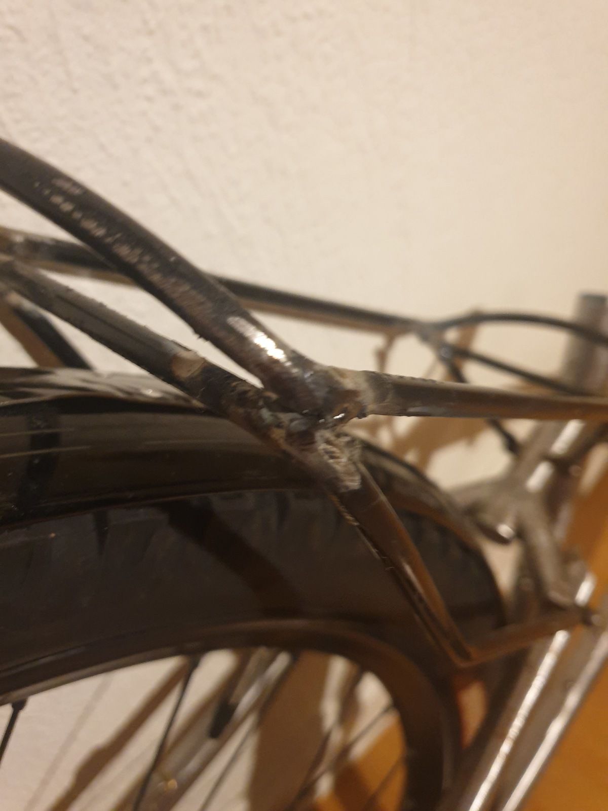

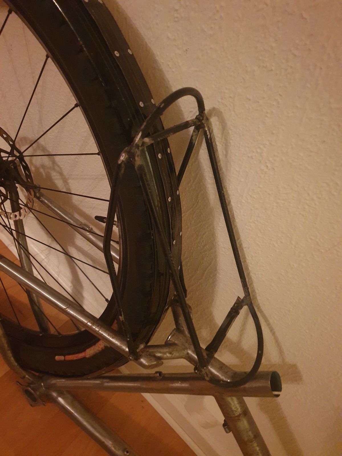

Jag har alltid velat lära mig att svetsa...
Det råkar vara så att det står en pinnsvets i garaget i huset vi har på Tjörn (lååång historia, en annan gång kanske.) så, jag tänkte lite - Hur svårt kan det va?...
Efter lite pyssel, några googlingar och ett par misslyckanden så fick jag iaf ihop en pakethållare...
Det är pinsamt fula svetsfogar, men jag tänker att det går att slipa ner dem lite, och att det ändå håller stilen...
Kan hända att jag gör om detta, kan ju inte bli sämre iaf. ?

Aluminium i Natriumhydroxid blir till vätgas. Det som sticker i halsen är förmodligen små mängder natriumhydroxid som följer med gasen. När vätgasen sedan blandas med syret i luften bildas knallgas. En liten bricka ger nog inga större mängder, men det finns väl anledning att vara lite försiktig både för att spara halsen och huset.

Blånering vore kul att testa nångång, men för dig är kanske brunering är bättre? Här är ett dyrt alternativ, det första i min googling: https://www.restom.se/mobile/product.html/brunering
Ja, kan nog bli skitsnyggt!
Men, jag har nog typ bestämt mig för namnet T-rust som Frenisse föreslog... Så får nog hålla mig till rosten denna gång!
Men kanske till nästa bygge?

Var på Cykelköket I måndags å hittade en kassettsköld (?) till bygget.
Hade önskat en ännu större egentligen, men denna får duga så länge iaf.
Nån som vet vart man köpa en sån?
    241.5 KB · Besök: 299
    277.2 KB · Besök: 318
    400 KB · Besök: 313

Jag hade nog bestämt mig för att köra dubbla lampor på denna cykeln.
Problemet är att det är ganska svårt att hitta 2 likadana lampor, som är retro och som är lite mindre.
Jag köpte en Bosch på tradera, för att jag vet att den är ganska vanlig och för att jag såg att det fanns flera liknande på auktioner som slutar längre fram....
Men, sen köpte jag även en annan lampa som är lite bulkigare, jävligt snygg. Men denna funkar bara att ha som ensam lampa.
Jag testade lite och insåg att det nog kommer att bli för stort med dubbla lampor av boschvarianten och att det ändå ser rätt ballt ut med den större lampan fram på skärmen.
Vad tycker ni?
Om jag ska köra dubbla lampor så borde jag nog bara köra på moderna LEDs i aluhus, typ köpa två billiga på jula etc och sen sätta ett galler framför.
Men.... ?
Jag vet inte riktigt.
