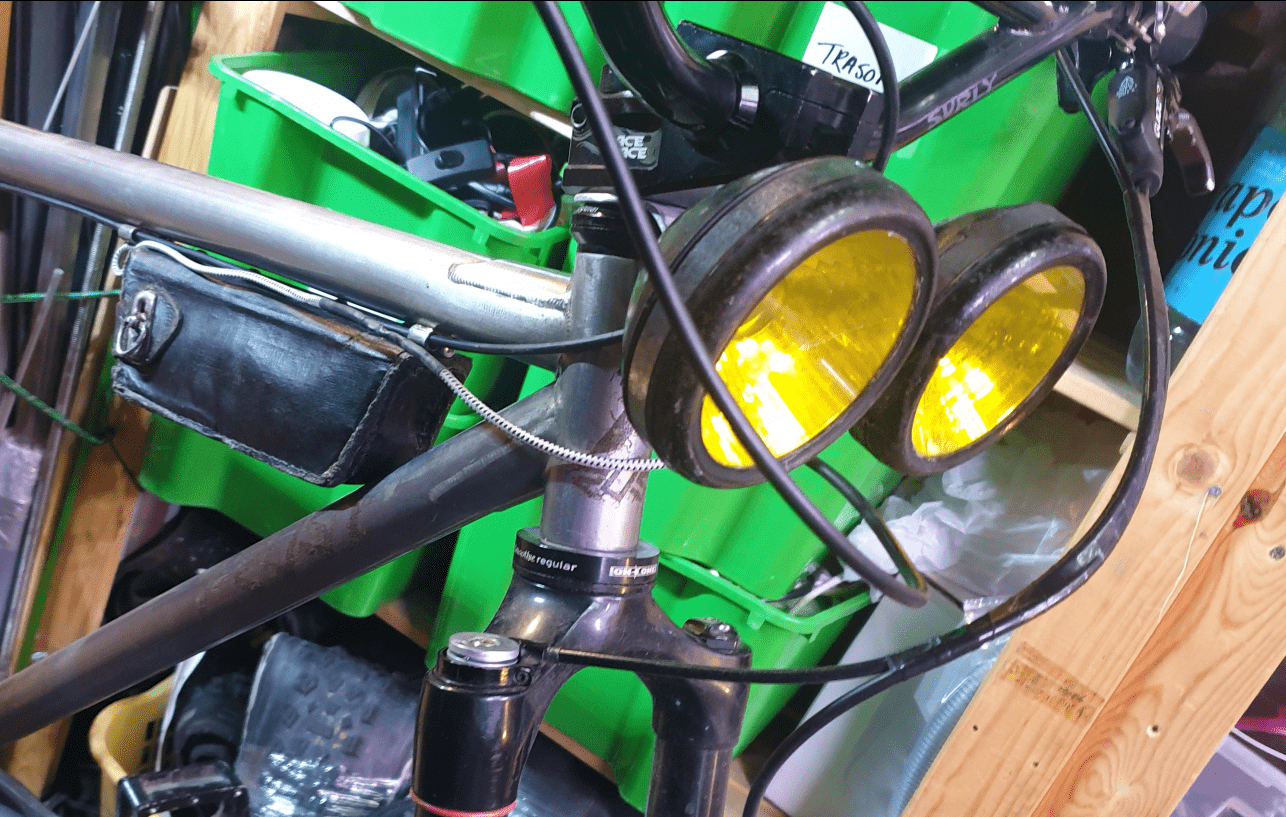

Jag tycker du ska köra dom du har dubbelt, jag får en Honda Zoomer känsla eller Wall-E eller kanske ET, hursomhelst tycker jag det ser coolt ut:)
Byggtråd! The Mongrel, T-Rüst, Gordon, subX, Fifty & nu fulldämpad steampunk!
Dubbelt, och olika stora.
Och gärna med galler förstås.
Jasså, så ni tycker dubbla alltså?!. Ja, det var ju tanken från början som sagt.
Zoomer är så coola, Det är från dem tanken med dubbla lampor kom från början.
Assymetri är ju alltid knasigt kul. Men då skulle jag nog ha en mindre lampa att komplettera en av dessa med så det blir större skillnad på dem i storlek. Nu är de lite för nära varandra storleksmässigt för att det ska funka.
En tanke...
-Kanske kan vara cool att ha hel och halvljus?

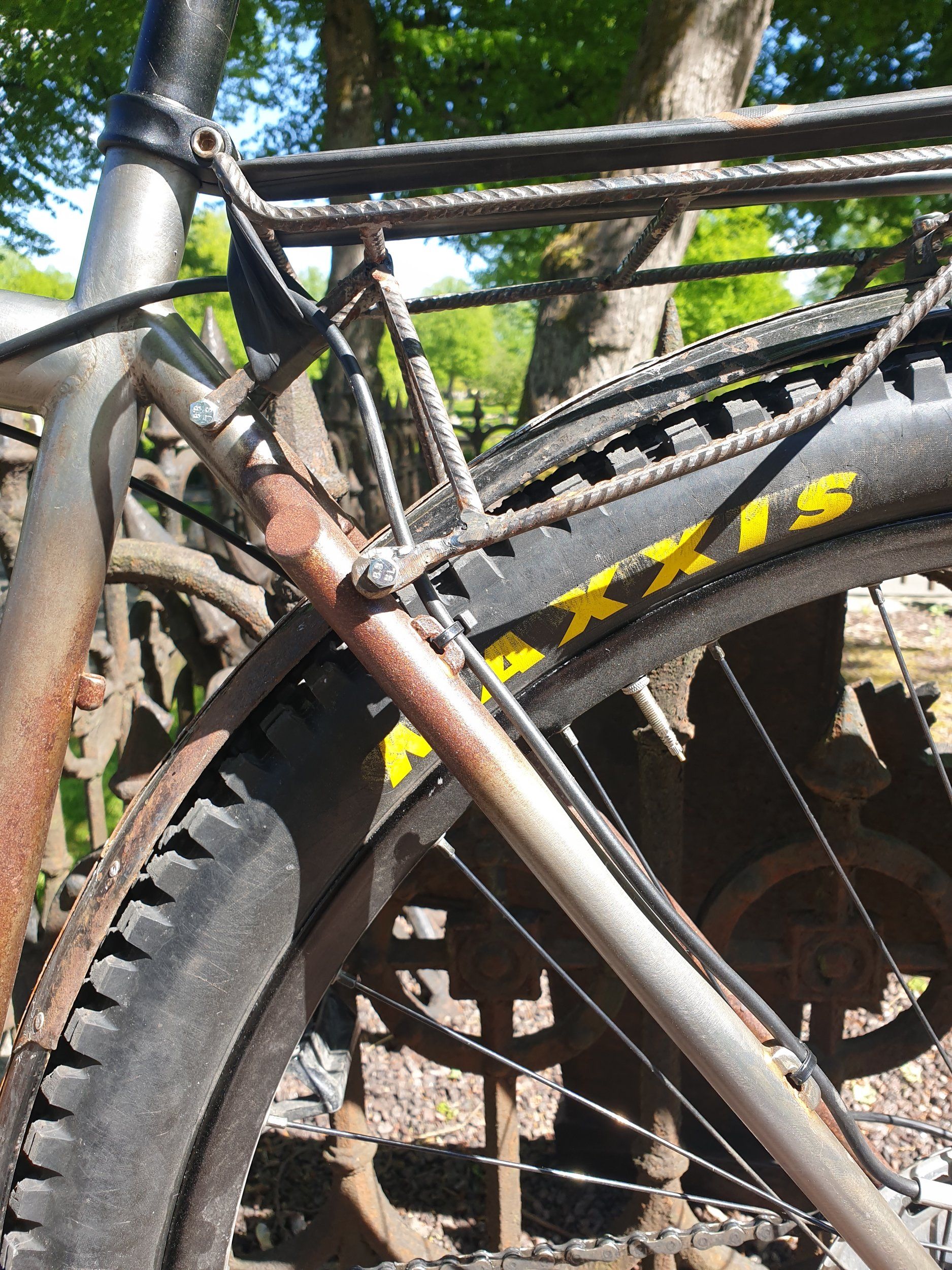

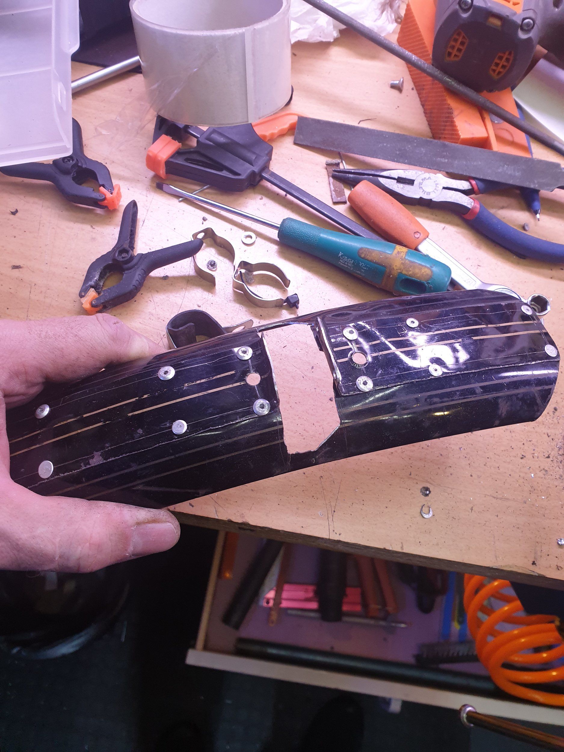

Jag var på Hornbach förra veckan och scoutade efter lite fästen, skruvar å material till bygget.

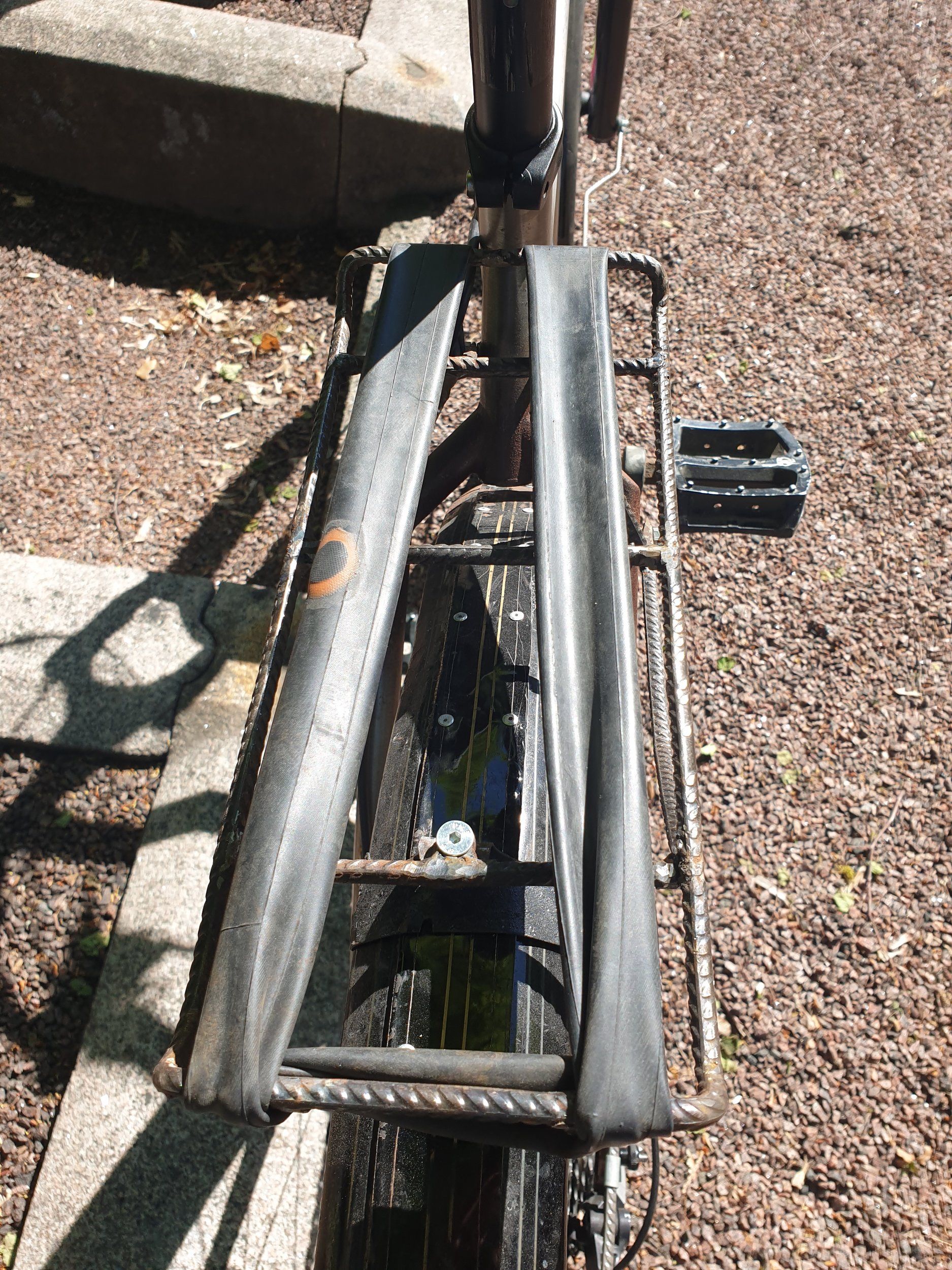

Hittade ganska tunna armeringsjärn som jag köpte. Tänker att de får bli stag till skärmarna och ev. En pakethållare eller korg...
Hittade även några fästen som skulle funka till gaffelbenen, att fästa skärmarna i. Blir kanske lite tungt, men tror det funkar ändå.
Köpte även ett par svetsglasögon för 99kr av bästa kvalisort!

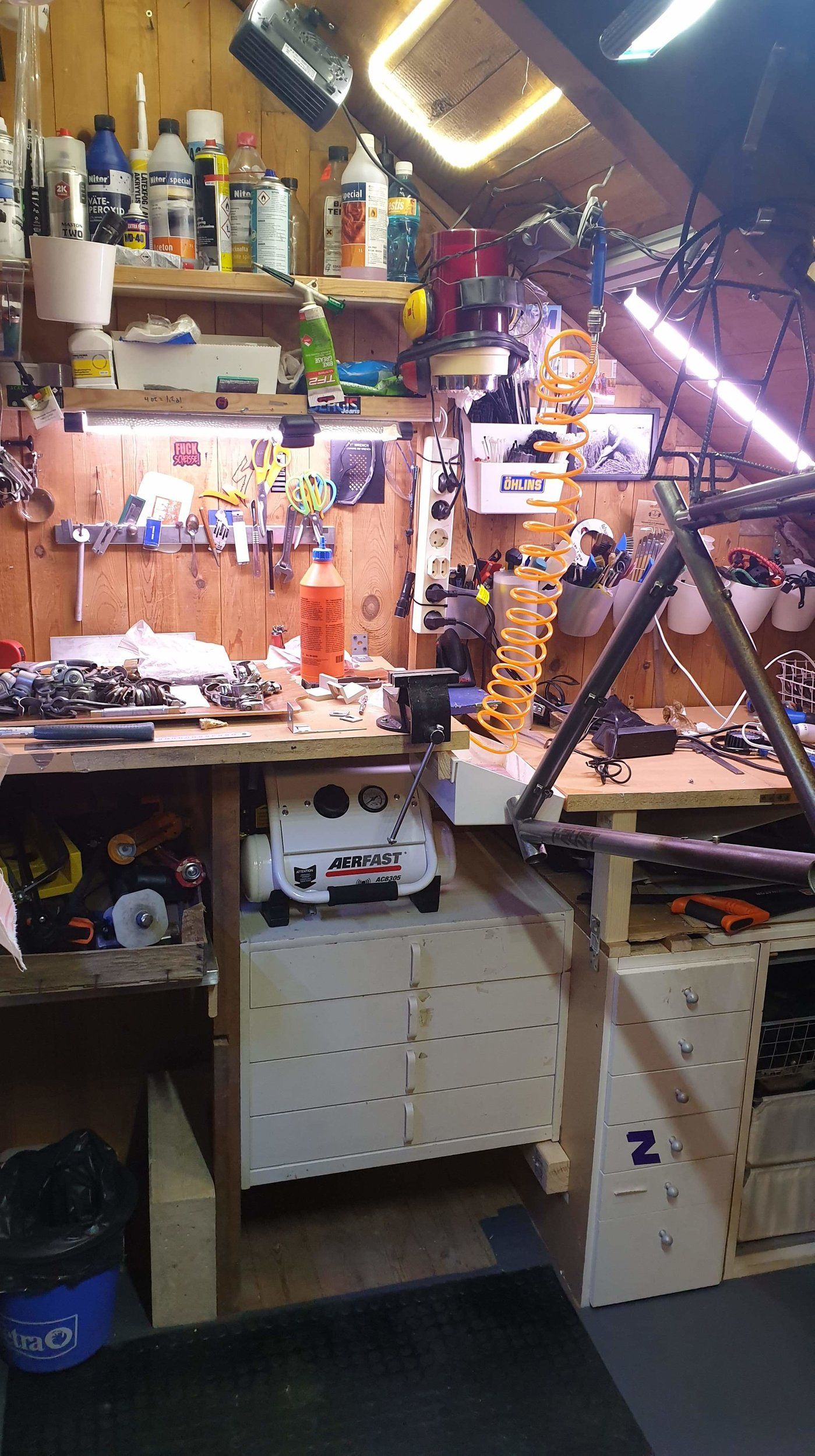

I helgen var jag i huset på Tjörn igen, och jag var tvungen å testa svetsa lite igen...
Vet inte om jag ska använda den men jag byggde en ny pakethållare. Den blev faktiskt ganska schysst.
Då jag inte hade med hjulen så kunde jag inte mäta höjden på den, så lämna den som på bilden för att kunna böja i den. När det är gjort ska det dit ett stag till på varje sida som stabiliserar upp den.
Får som sagt se om jag använder den.
Har en tanke om att jag skulle göra en platta av trä. Jag har tom tänkt att jag skulle ta en gammal retroskateboard och ha som pakethållare...
Men... Inte riktigt överens med mig själv här än.

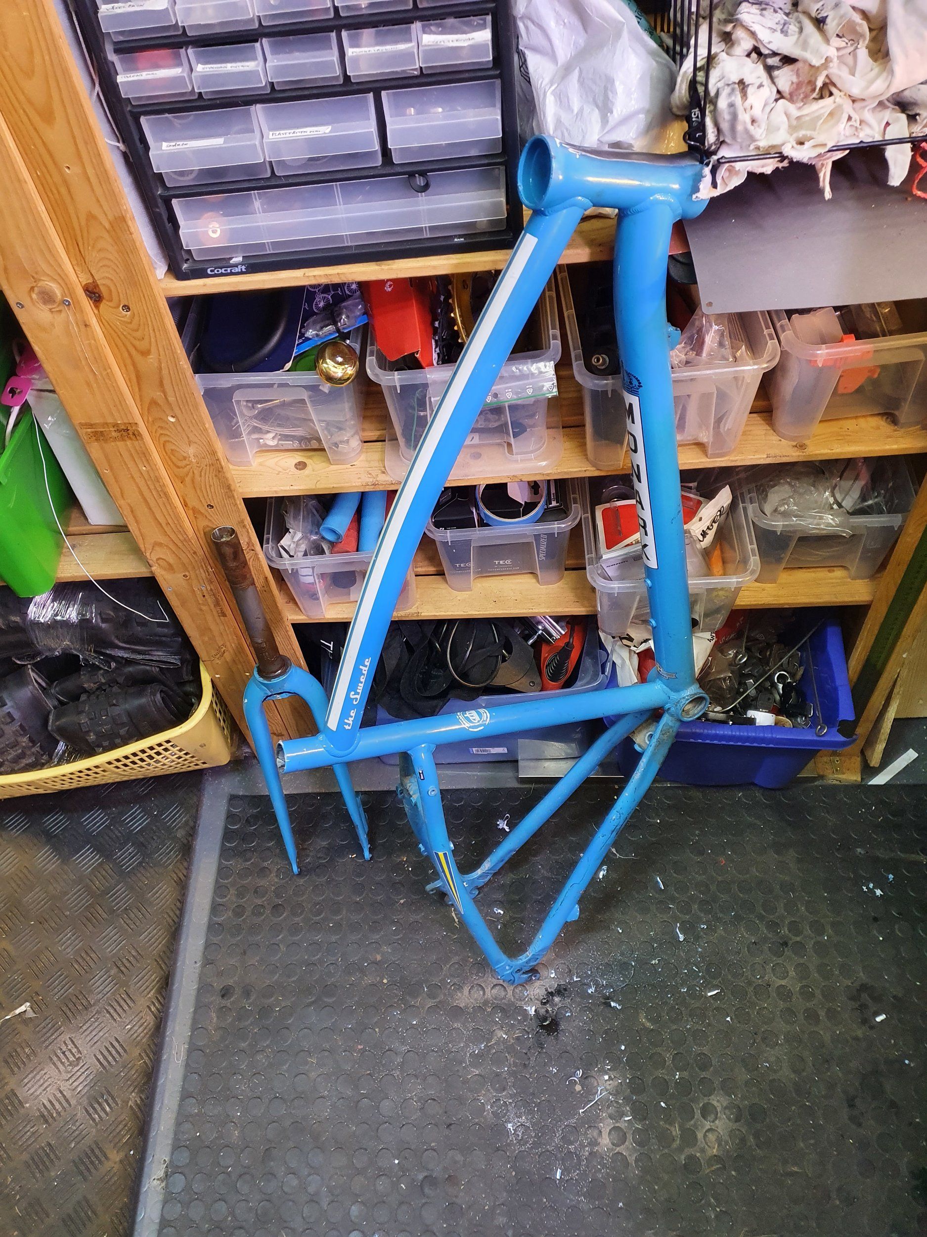

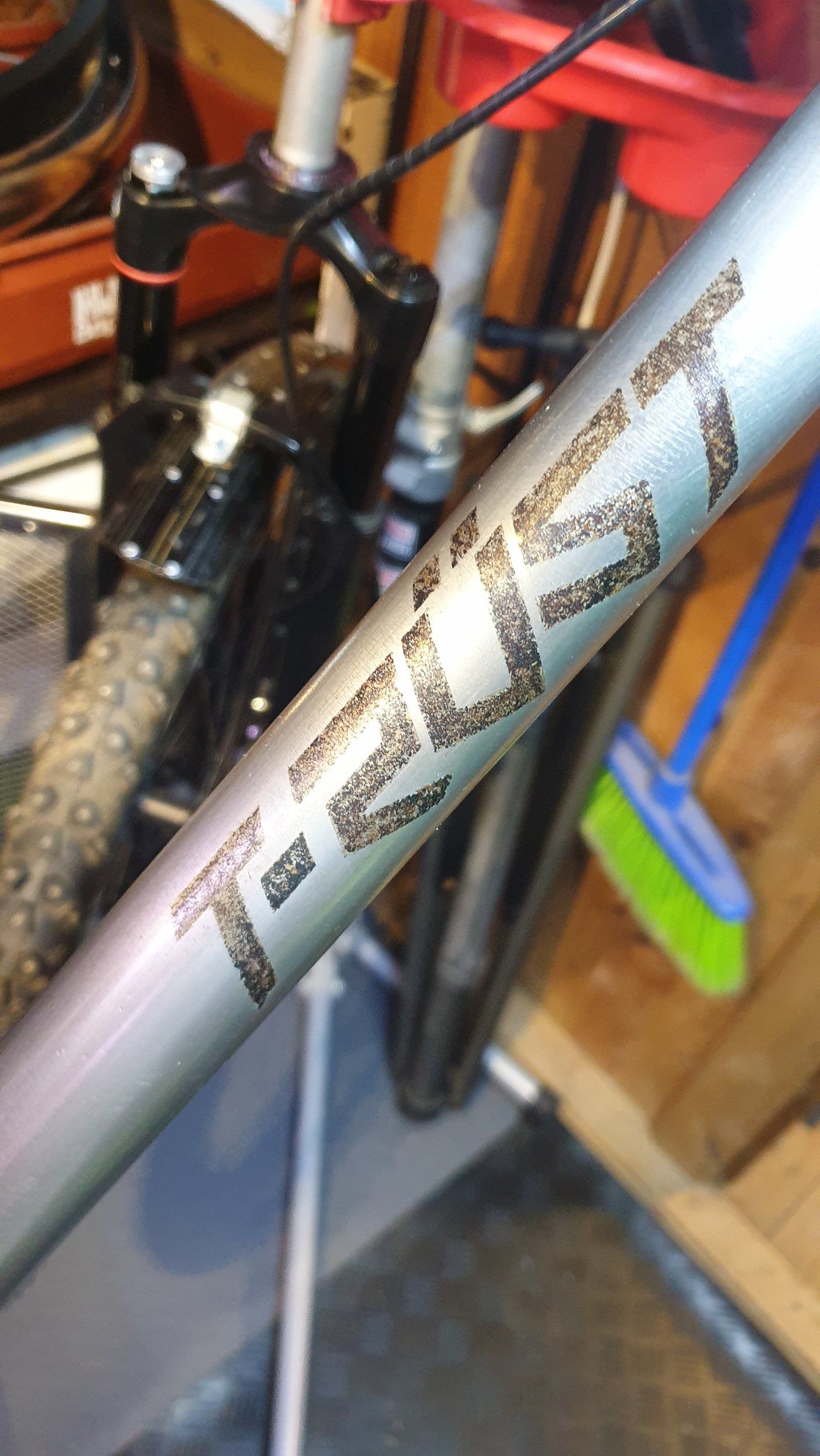

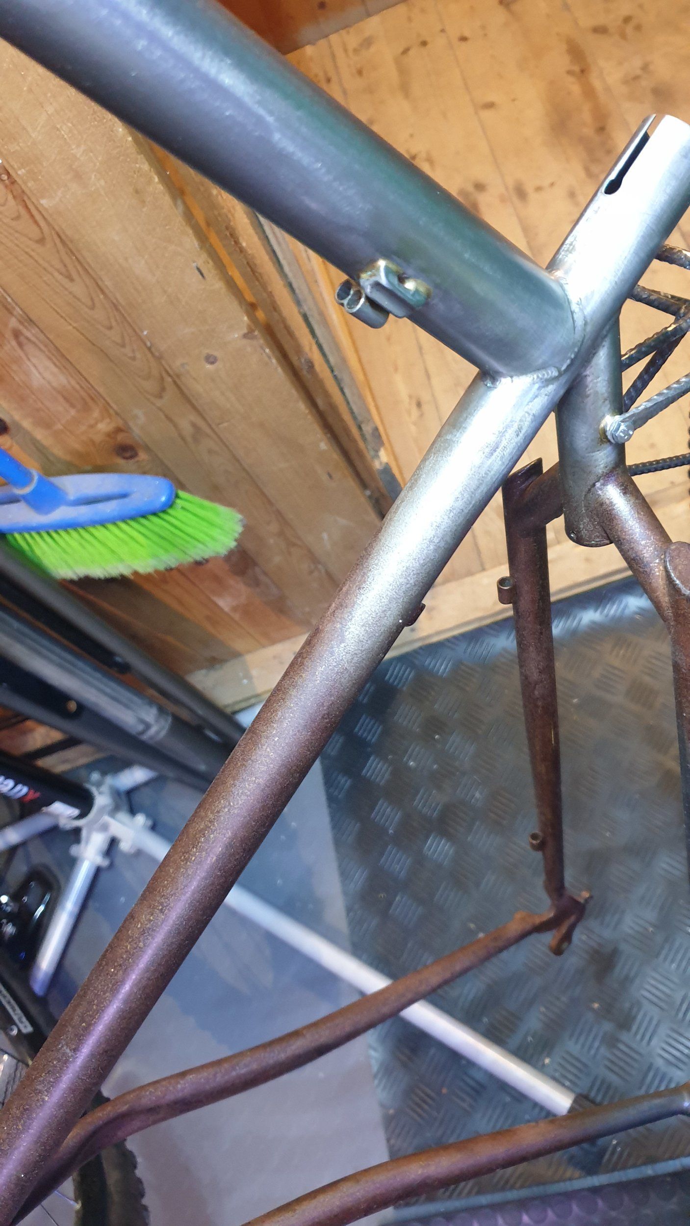

Ramen!

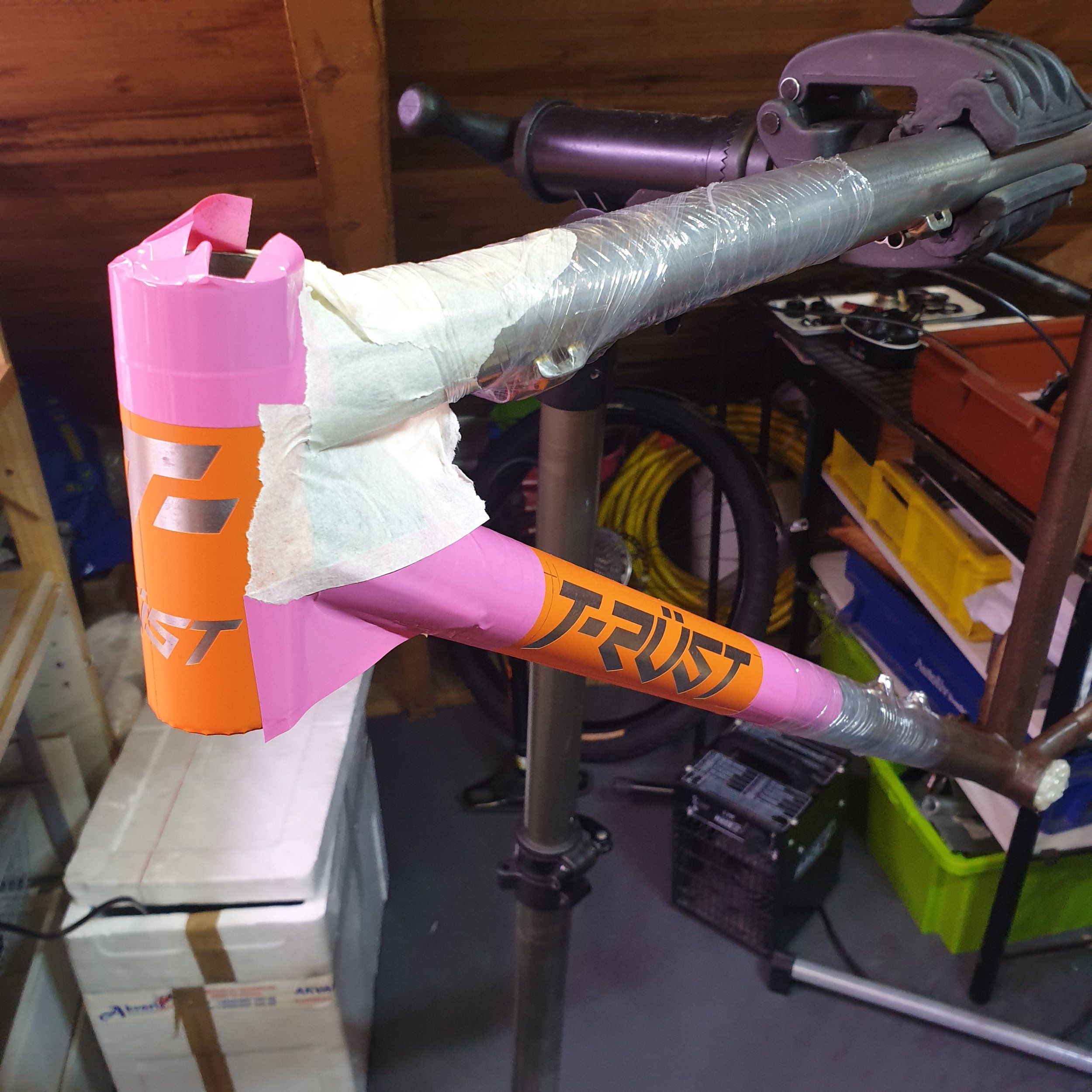

Jag gjorde ett ryck och gick över den med ganska grovt sandpapper. Såg till att ta bort de sista resterna av färg och även ta bort den rost som kommit från färgborttagningen.
Vinylloggorna kom dagen efter jag beställde från Johans tryck (kolla in johanstryck på insta om ni behöver, billig å snabb ä han). Tur som är så fick jag med extra loggor då det sket sig ganska rejält första försöket.
Det visade sig att den matta klarlacken (?) jag köpte på Hornbach var ett skämt. Trots att jag rengjorde ramen med aceton så gick det att skrapa loss lacken med nageln som en trisslott.
Inte mycket mer att göra än att riva loss Dekalerna och slipa om ramen...
Det har jag gjort idag. Jag testade även lacken på lite olika andra saker jag hade liggande för att se att det inte var jag som var korkad. Men det blev samma resultat där. Ska kolla med säljarna om det är riktigt eller om det kanske kan vara nått fel på färgen. Jävla jobbigt iaf...

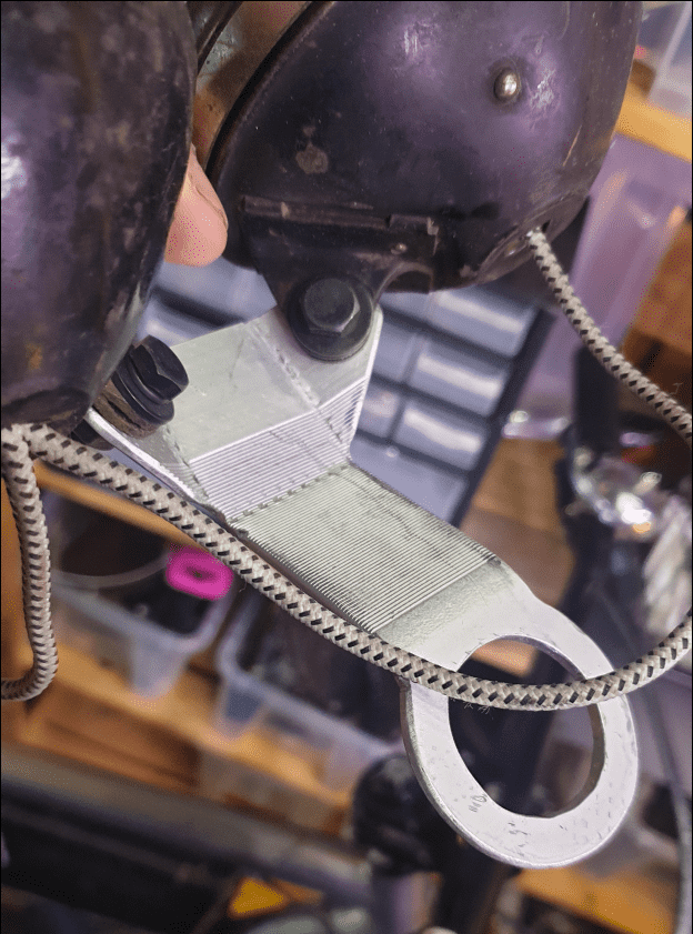

Jag har bytt till mig en 38t klinga och ett par pedaler. De ska båda slipas ner så de är metallrena.

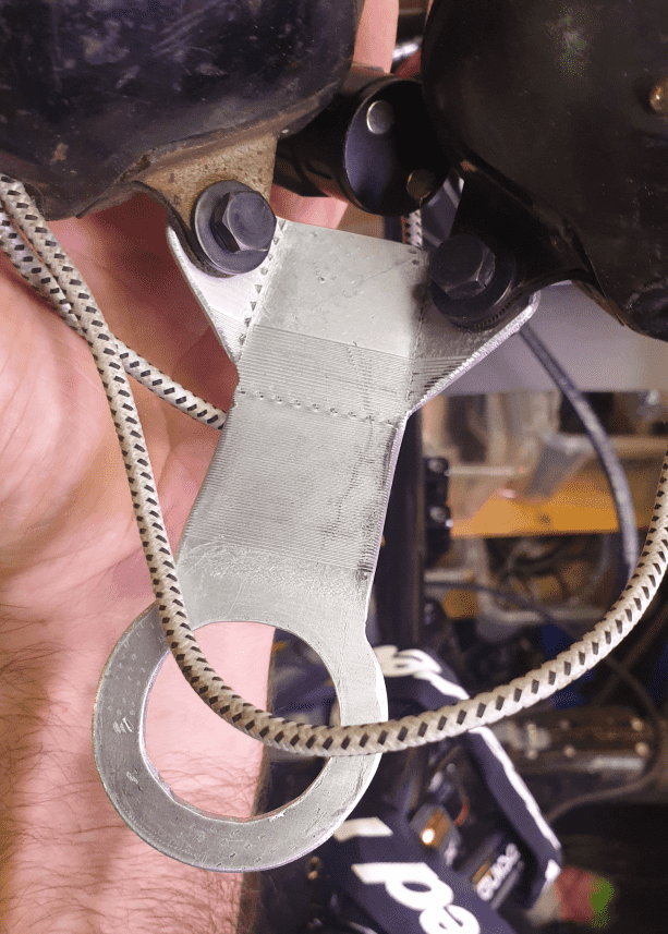

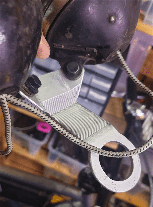

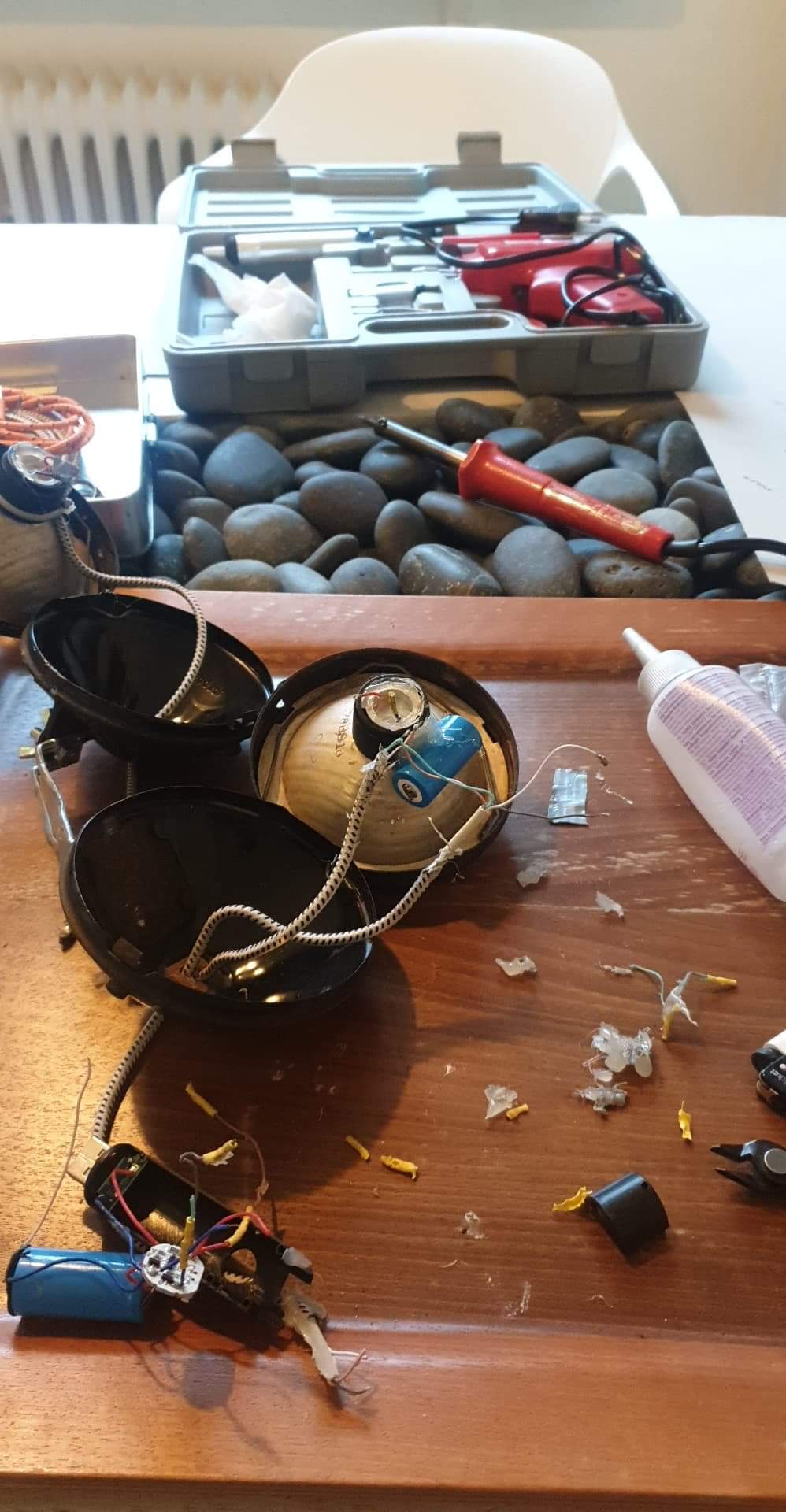

Jag har påbörjat jobbet med framlamporna. Efter att rensat andrahandsmarknaden på div defekta och hela Magicshine-lampor insåg jag att det trots allt var ganska enklent att använda en ficklampa som jag gjorde förra gången. Så jag köpte två laddningsbara ficklampor på biltema som jag slaktat. Det kommer bli bra.
Jag har gjort rent mina lamphuvar, rensat ut allt innehåll och tonat glaset gult med tonfilm. Även denna från Biltema.

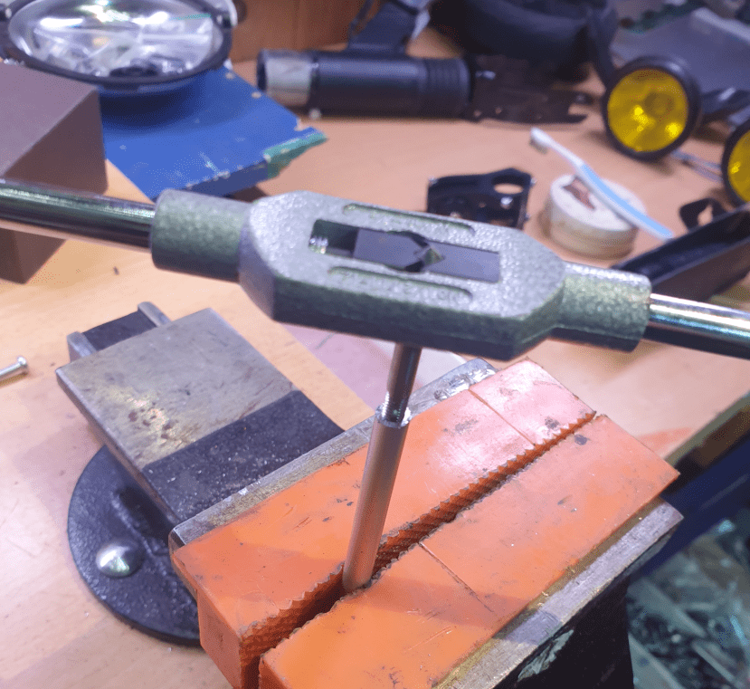

Jag hade en baklampa som låg å skräpade. Den var stark, liten å bra, och laddningsbar via usb så den var perfekt att slakta för detta bygget. Problemet med sånna här små lampor är att alla komponenter sitter på samma kretskort. Så man kan inte dela upp dem på smidigt sätt. Eftersom strömbrytaren då var tvungen att sitta kvar där den satt i förhållande till lamporna så fick jag klura ett tag för att hitta en lösning.
Man vill ju helst bara kunna förlänga en kabel å sätta strömbrytaren, i detta fallet under sadeln men nu var jag tvungen att förlänga knappen analogt...
Lampan tillsammans med 2 st plastbitar, sånna som handtag sitter på när man köper dem, en bläckpenna jag stulit på jobbet och en plastplupp som är till en akvariepump fick jag ihop denna ståtliga insats. Den passa som handen i handsken i sadelstolpen!
Jag har alltså förlängt av/på-knappen så den kommer upp till under sadeln. Ni fattar senare...
Sen borrade jag tre hål, anpassade efter ledarna i lampan i stolpen.
Borrade upp ganska rejäla hål i sadelklämman för att kunna få upp min "knapp".
Tryckte i hela insatsen i röret och tätade med Sugru i toppen.
I botten sticker usbkabeln ut, jag satte i en kork där bara för att täta. Man måste alltså ta ur sadeln för att ladda. Kom inte på nån annan lösning som var enkel nog...

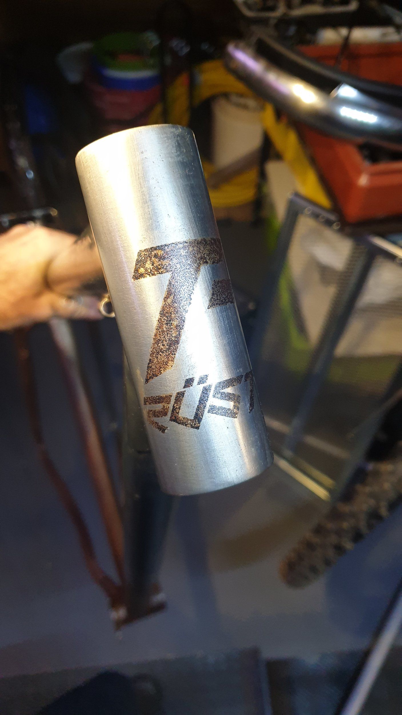

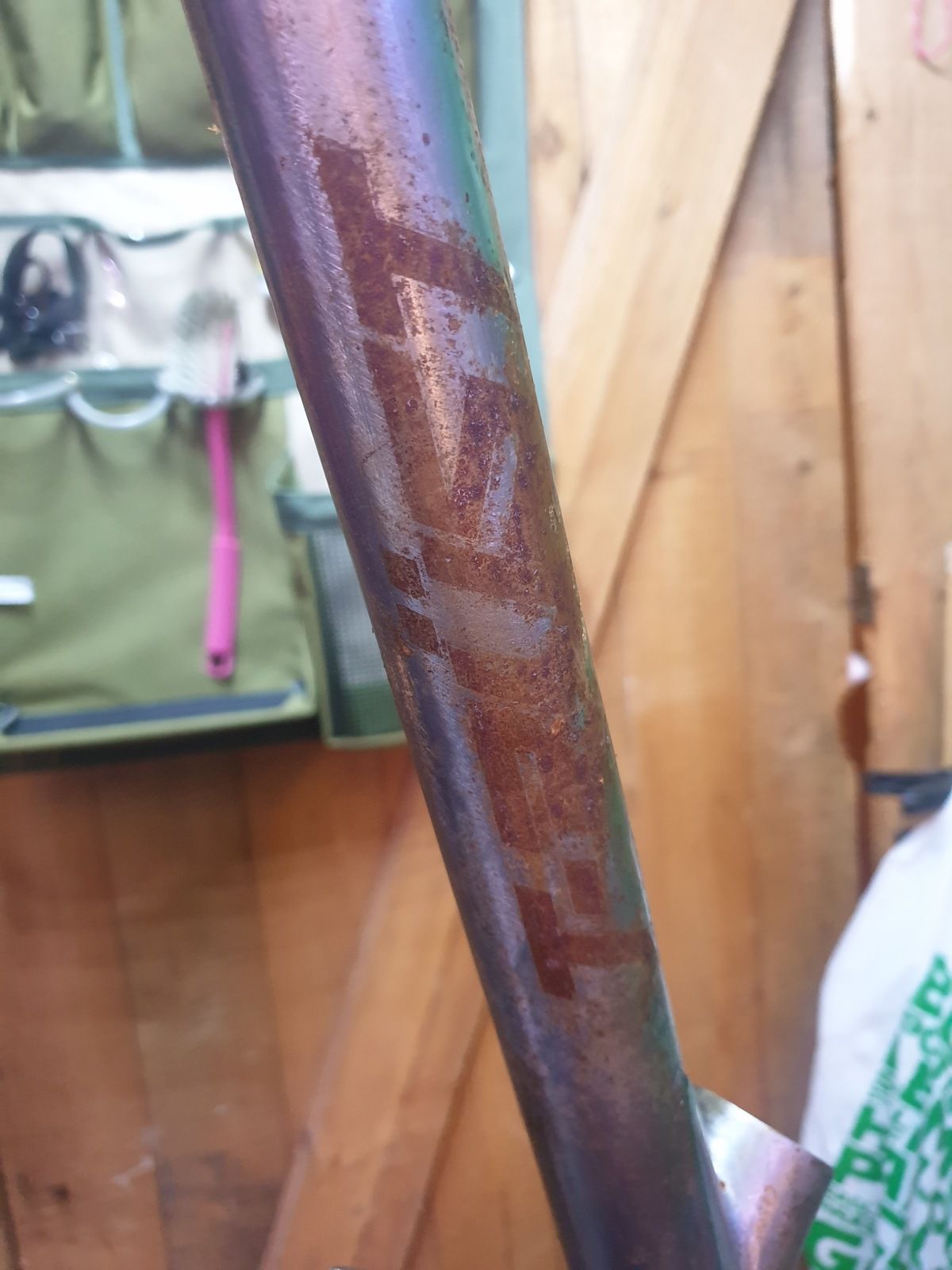

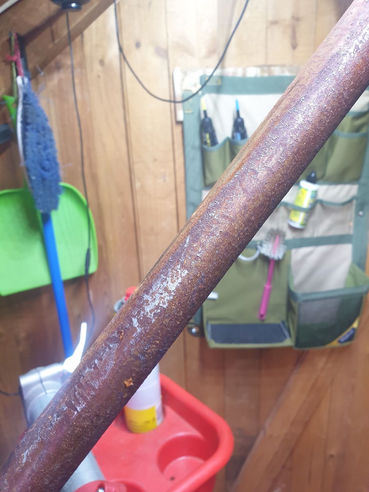

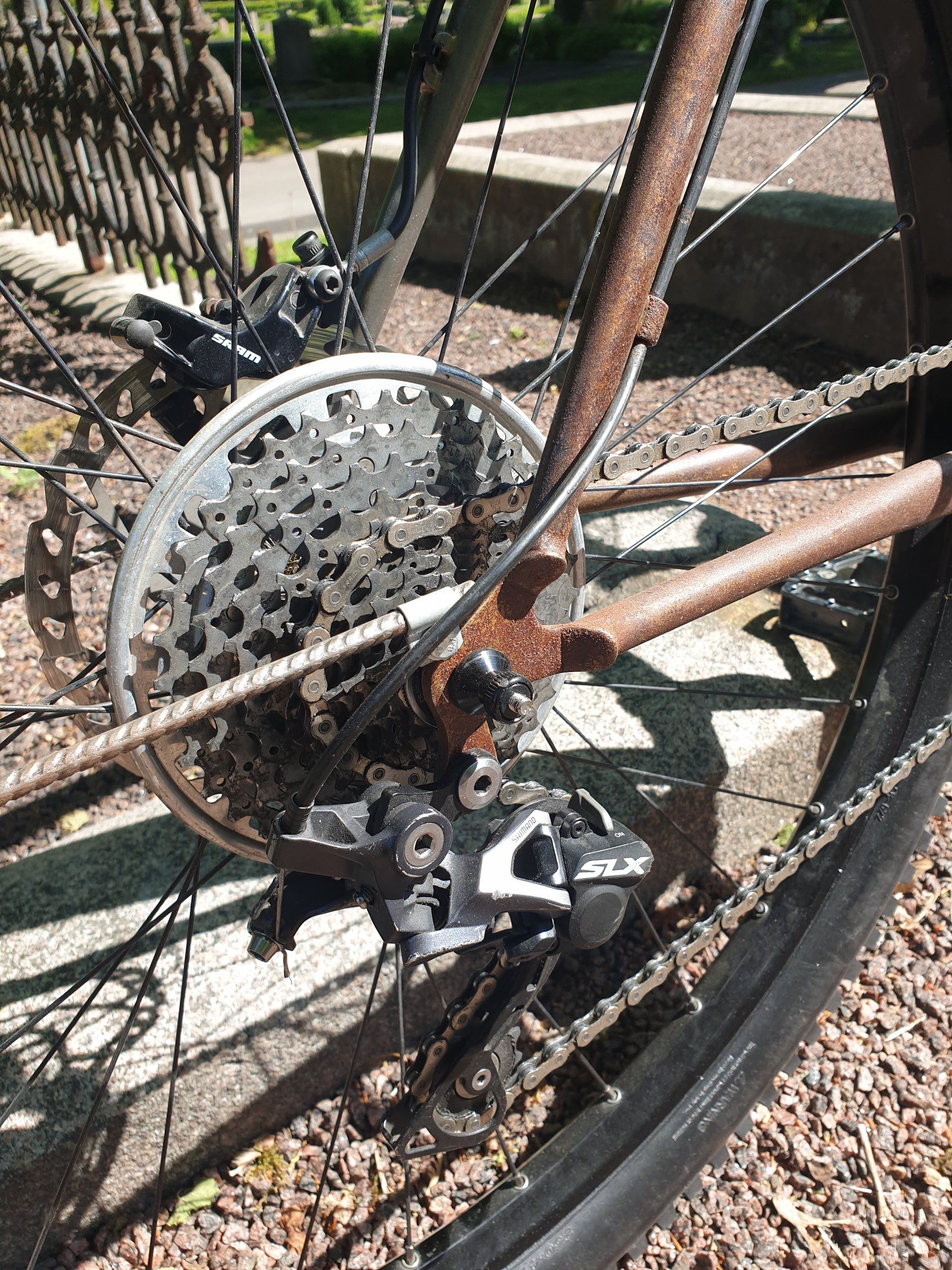

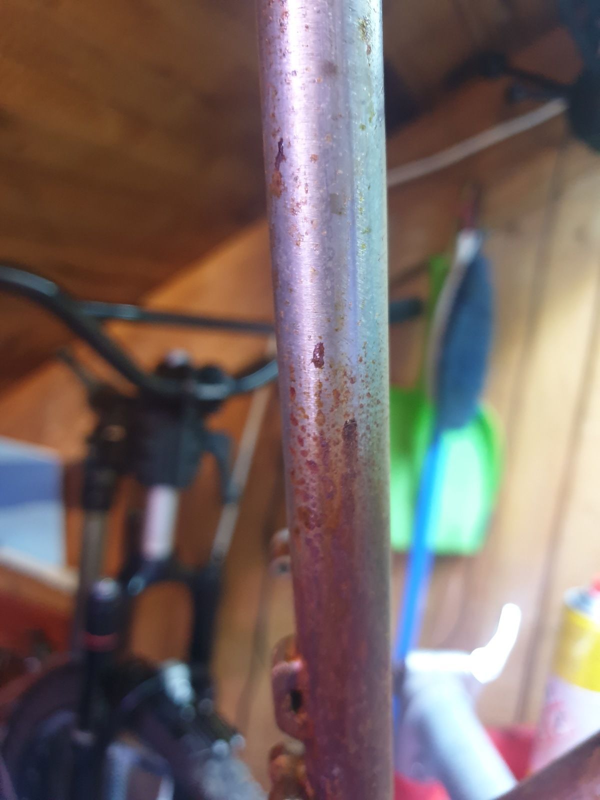

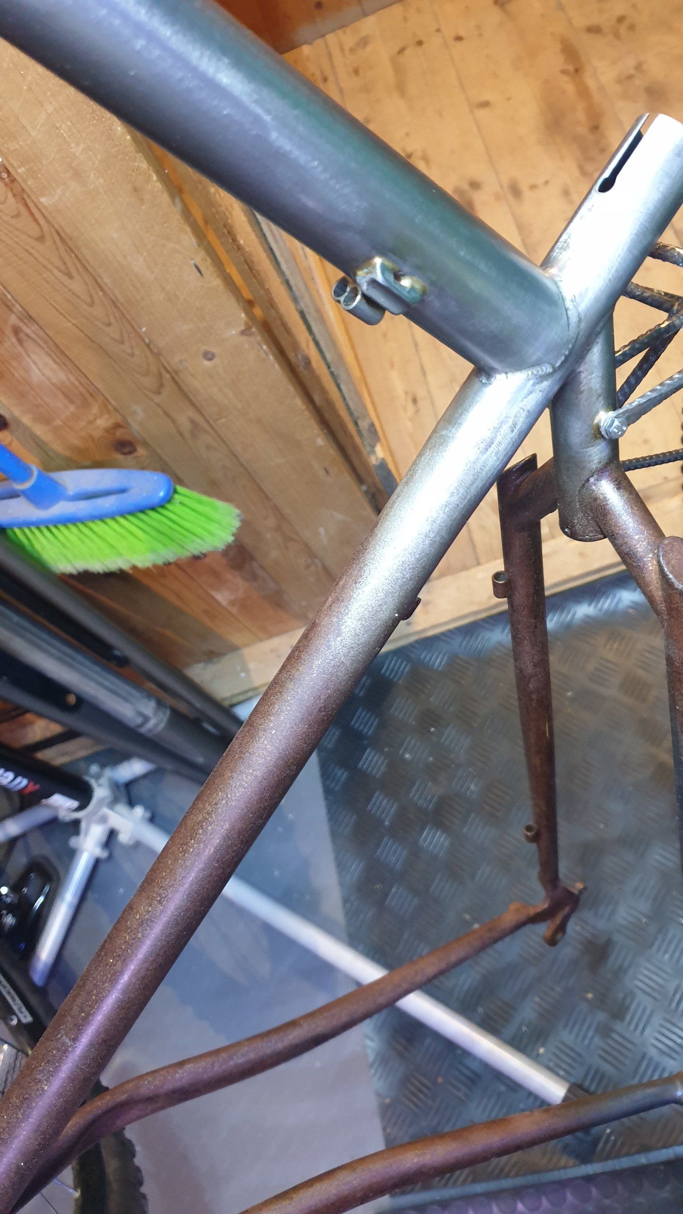

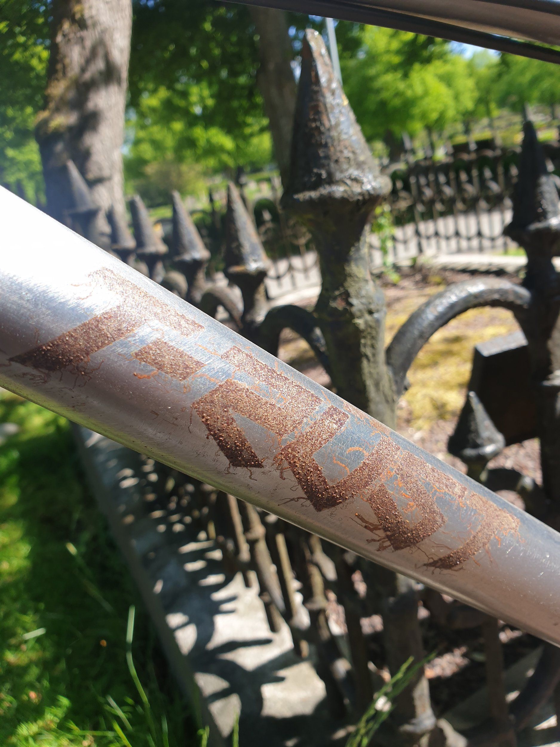

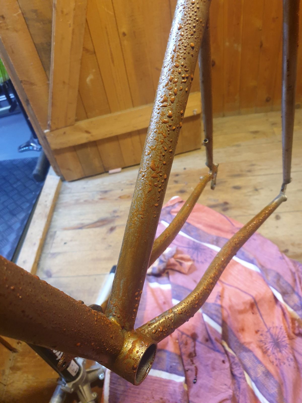

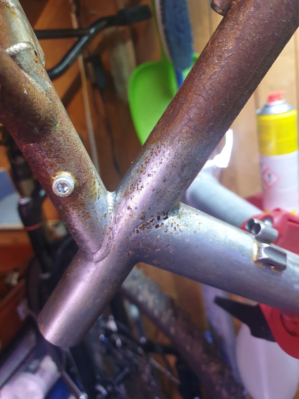

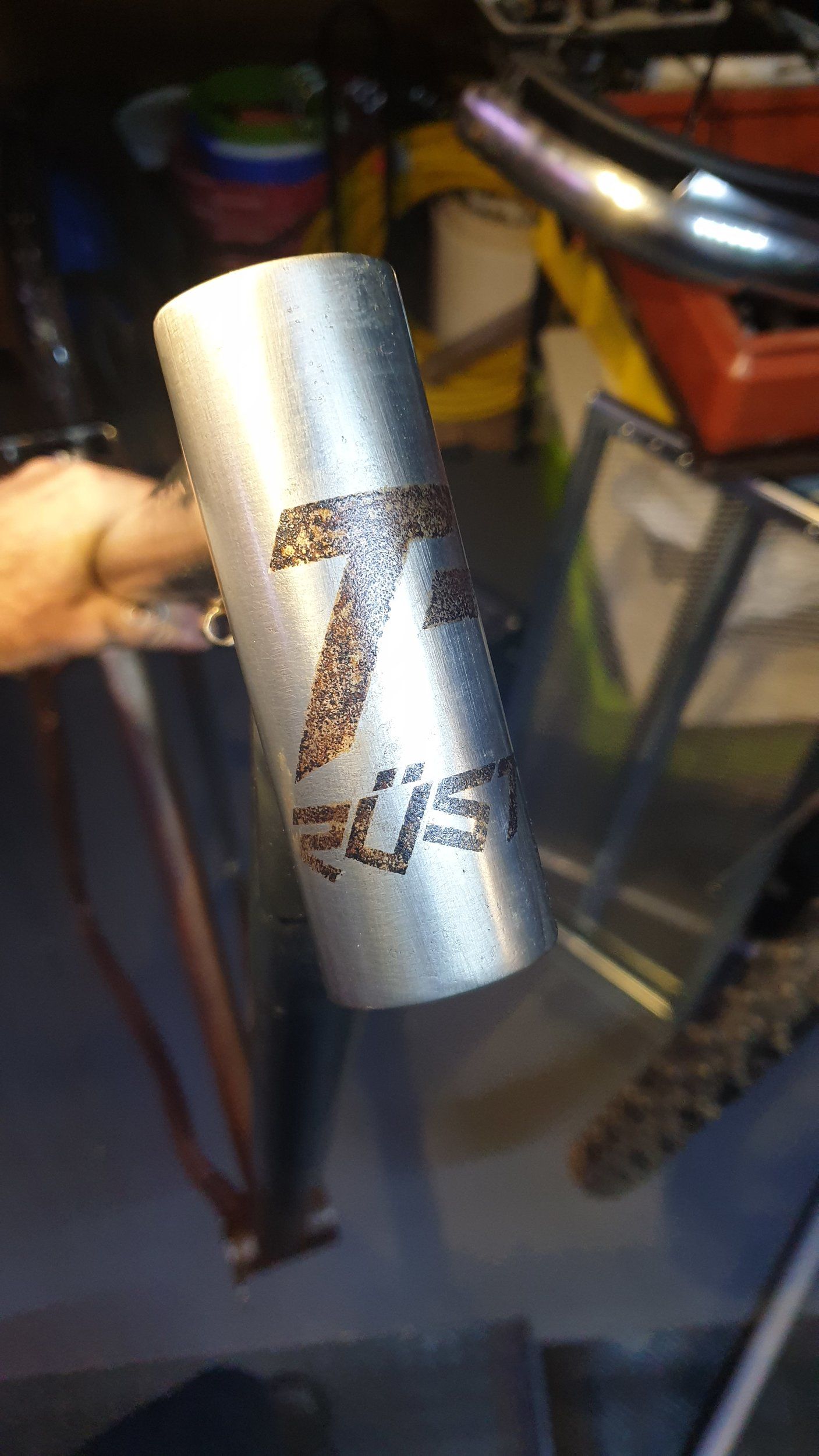

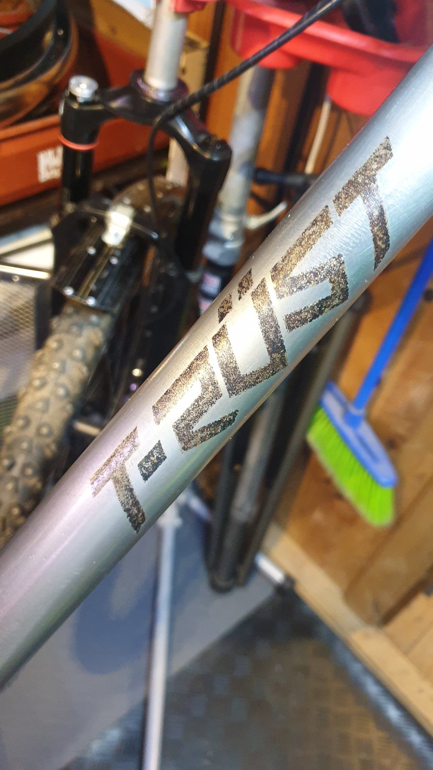

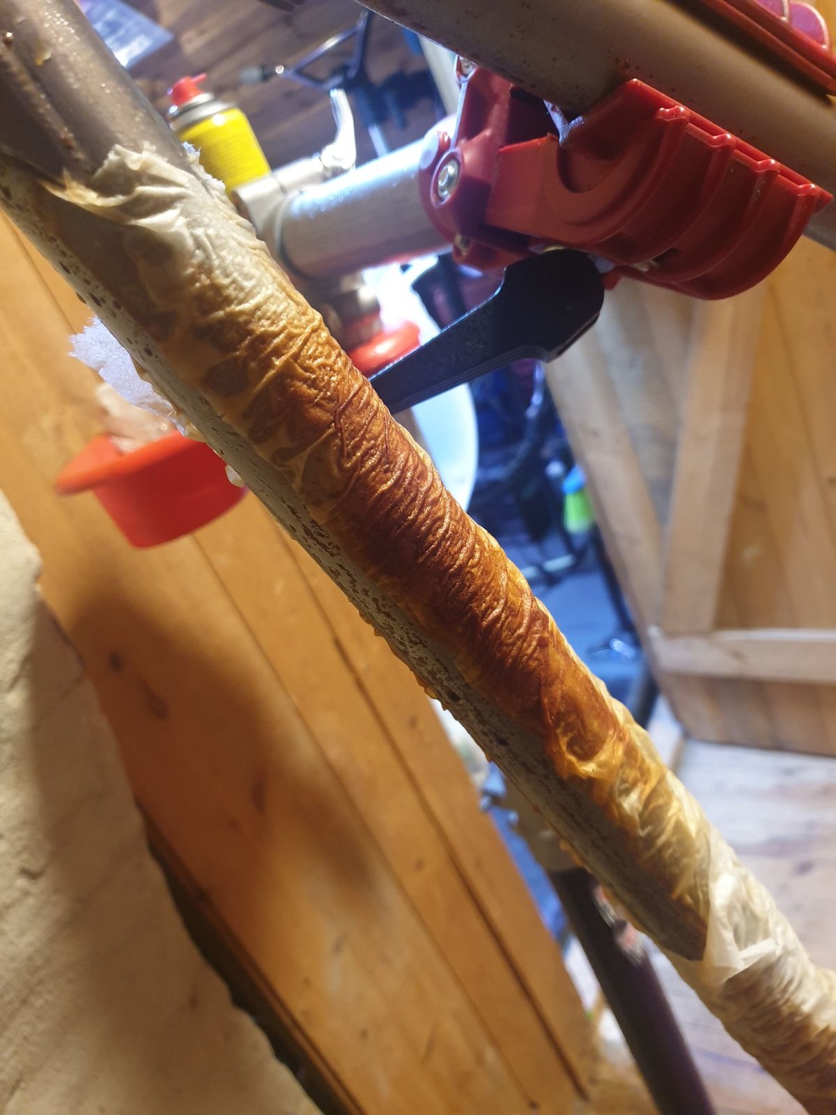

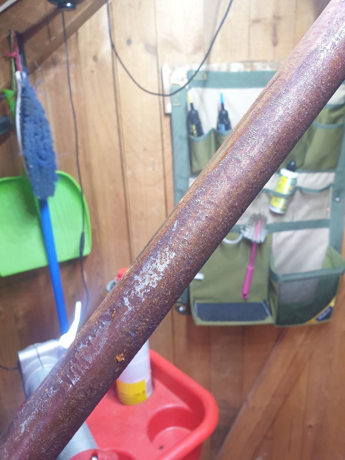

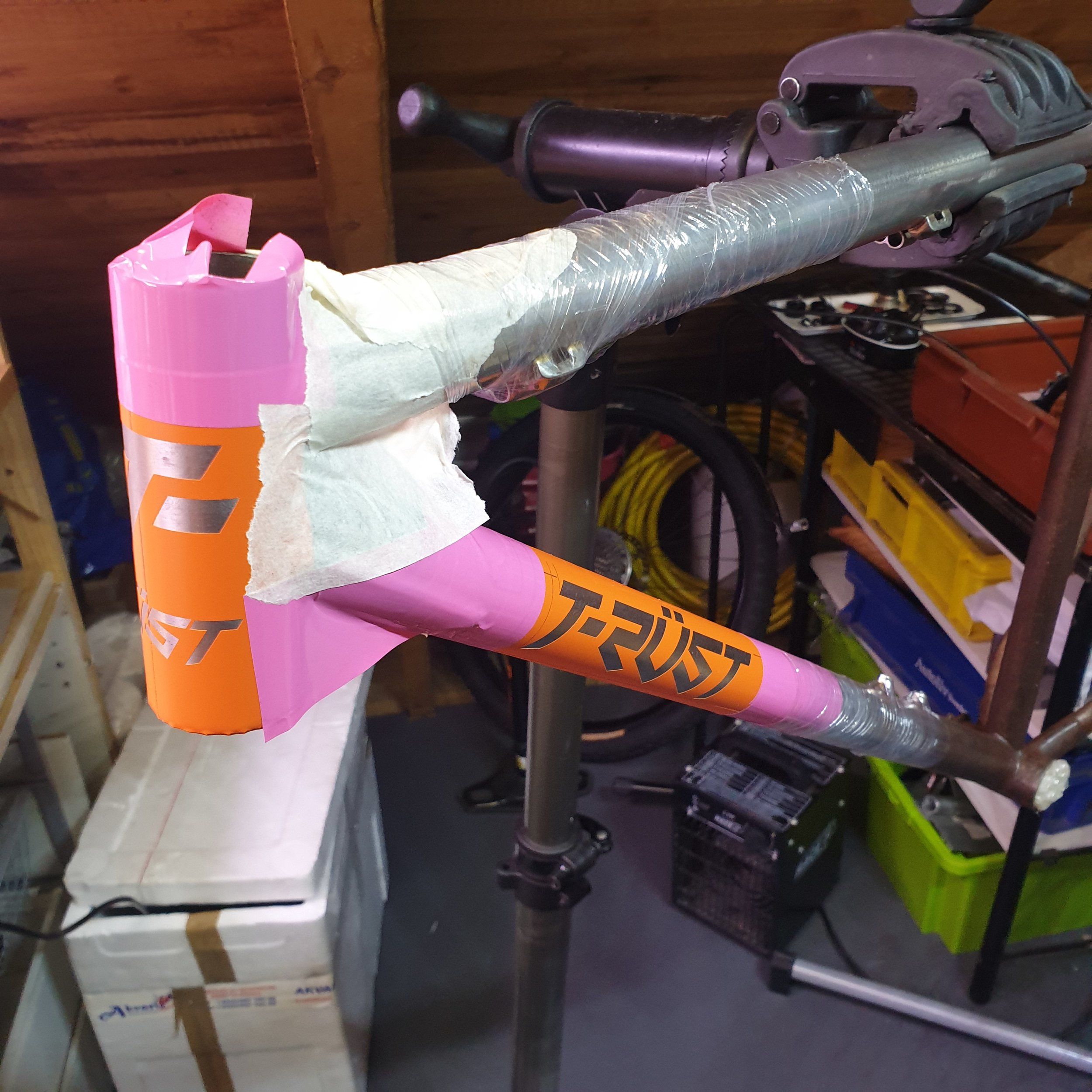

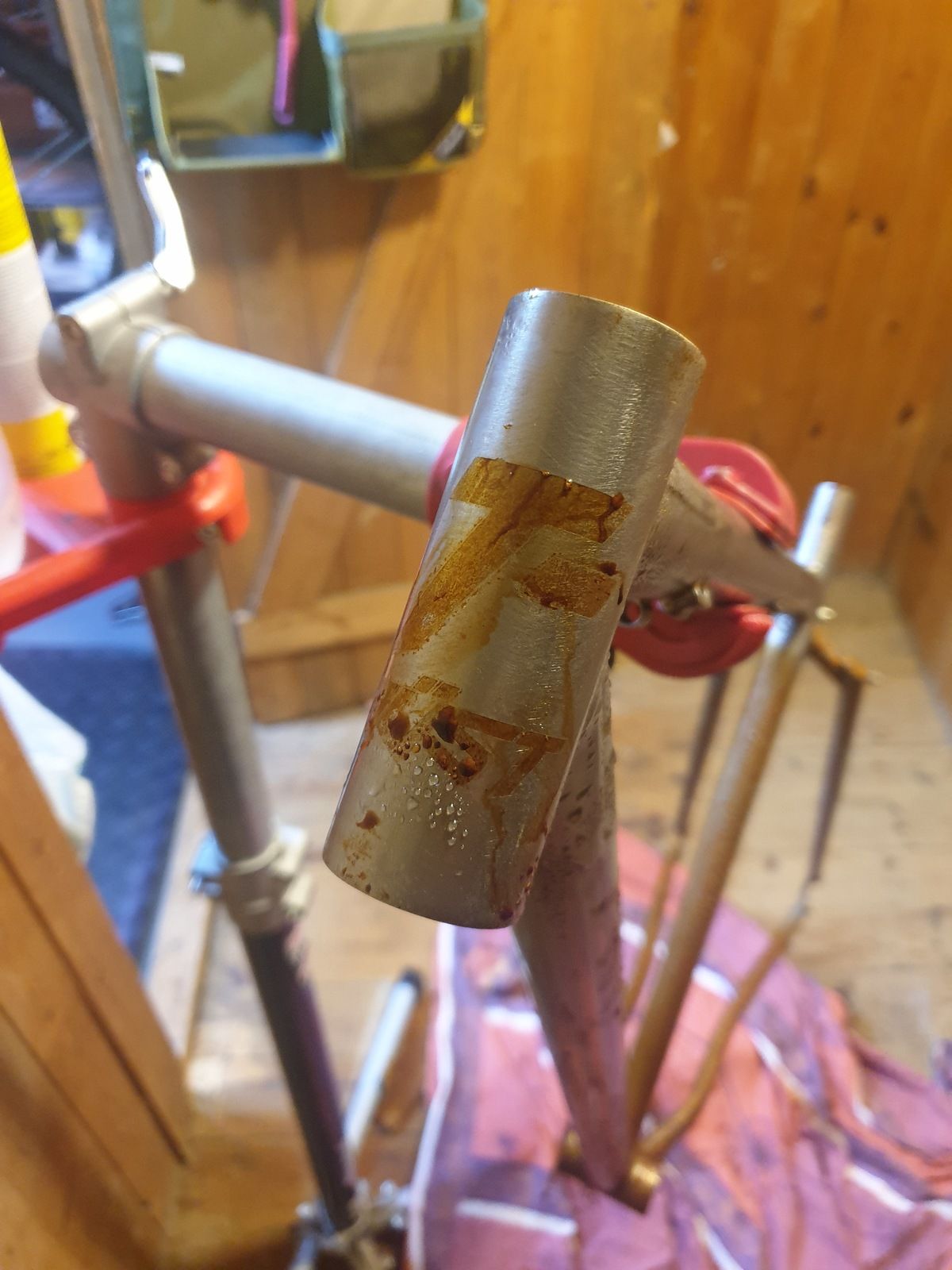

Jaha. En mancold satte stopp för mina cykelplaner denna julen. Jag blev lämnad själv hemma, och även om förkylningen begränsat min ork så har jag försökt att passa på å fixa lite med bygget som tröst.
Jag var på Hornbach och fick bekräftat att färgen inte skulle bete sig på det viset. Jag försäkrade mig om att inte uppleva samma sak igen och uppgraderade till en 2-komponentslack istället. Den ska vara betydligt hårdare och tåligare. Det kändes även på lukten kan jag säga...
Lite påverkad av resultatet från förra gången då färgen Lossnade när jag tog bort Dekalerna så beslutade jag mig för att ta en dekal i taget denna gång, och plocka dem means färgen fortfarande inte torkat.
Det innebar att jag bara kunde lägga ett lager färg. Men jag trodde det räckte...

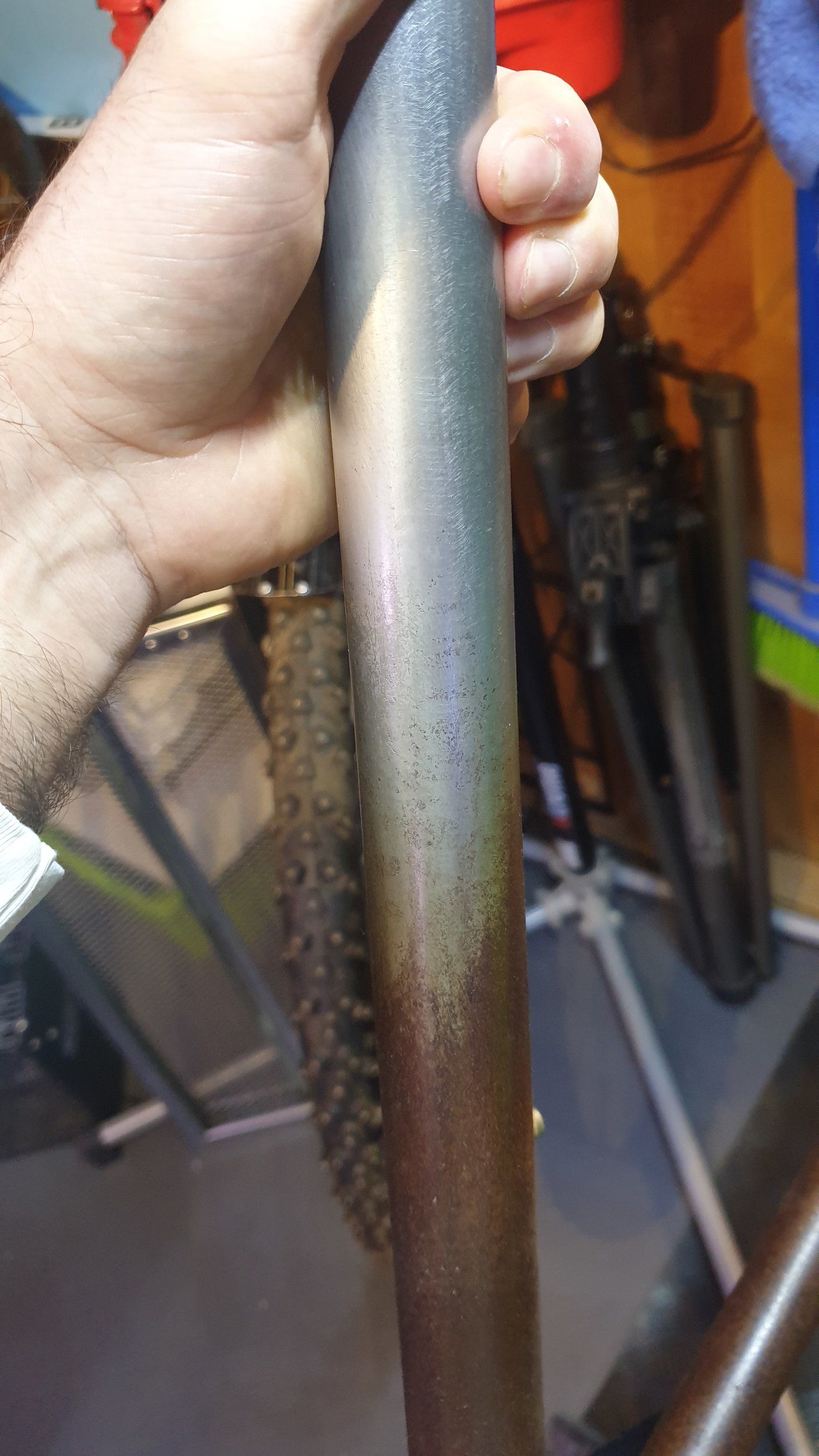

Men, ganska omgående när jag sprayade med väteperoxidblandningen såg jag att det blödde igenom...
Inget att göra, mer än slipa ner och börja om igen.
Men. Det positiva är att jag fick känna lite på hur det funkade med rostbehandlingen.
Jag märkte att det pärlade sig när man sprayade på det, och gav ett ojämnt resultat. Så jag lindade toapapper runt ramen och blötte ner denna. Då blev det bättre.
Riktigt fint resultat faktiskt. Och fina övergångar från metallrena till rostigt.
Tredje gången gillt säger det ju. Hoppas att det stämmer för nu vill jag inte göra om fler gånger.
Orkar inte lägga bilderna i ordning... Ni får sortera själva. ??

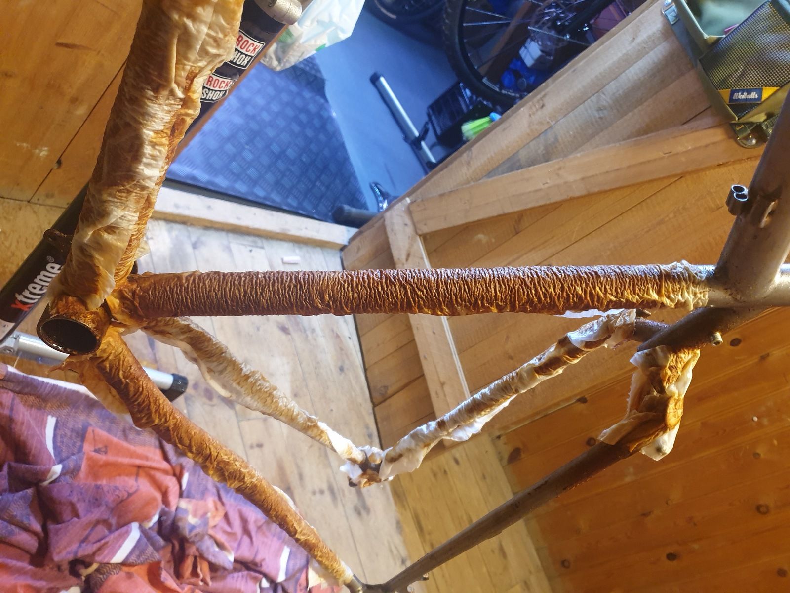

I skrivande stund så håller ramen på att torka... Hoppas att det blir bättre resultat denna gången. Vill verkligen inte ge upp. Men funkar det inte med loggorna denna gång så skippar jag nog dem, eller lägger det till framtiden iaf.
Jag köpte denna här på köp å sälj. Kommer bli så jävla fet på denna hojen!
Gammal, tung å alldeles underbar!

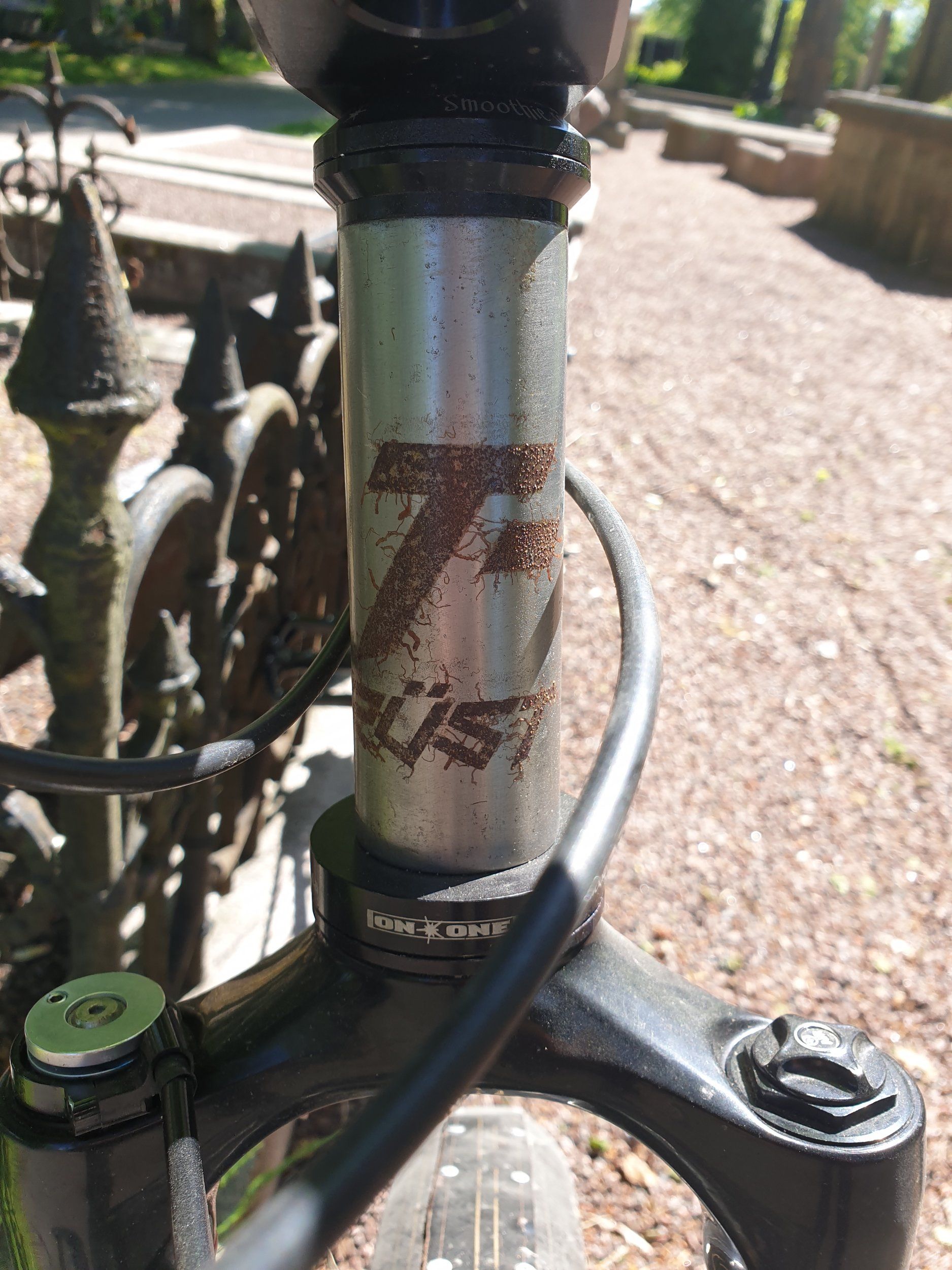

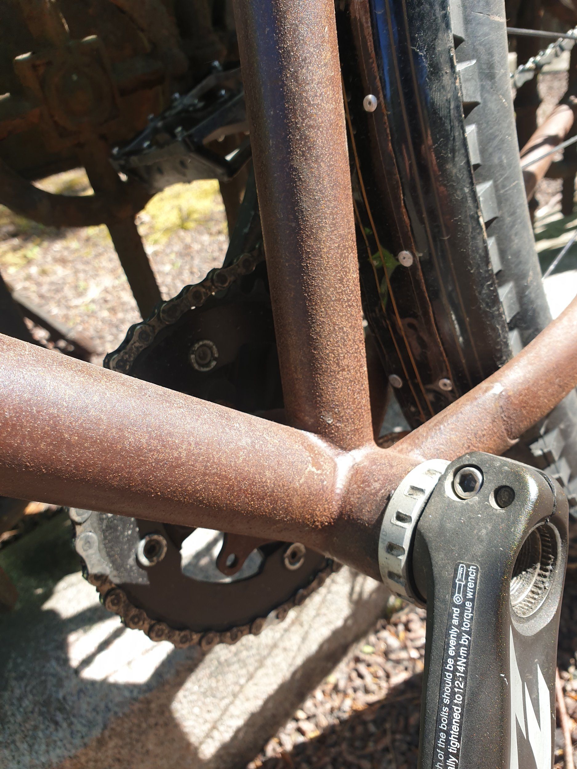

Fjärde gången gillt heter det väl?
Så blev det denna gången iaf. Dålig lack, upplösta dekaler mm har ställt till det för mig så jag fått slipa om och börja om 4 gånger. Sista vändan så använde jag inverterad dekaler istället. Så jag rostbehandlade loggorna först, sen klarlack ade.
Det fungerade bättre och jag fick till en look som liknade det jag önskade.

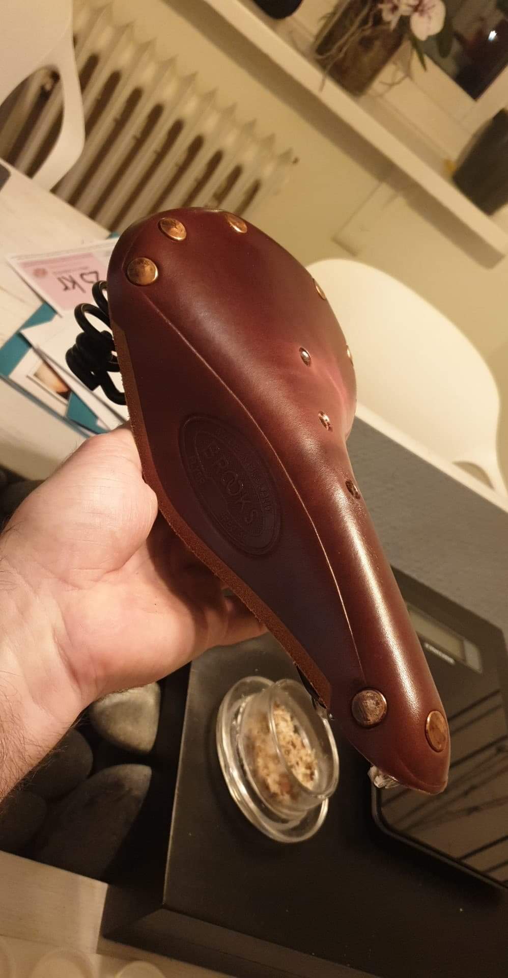

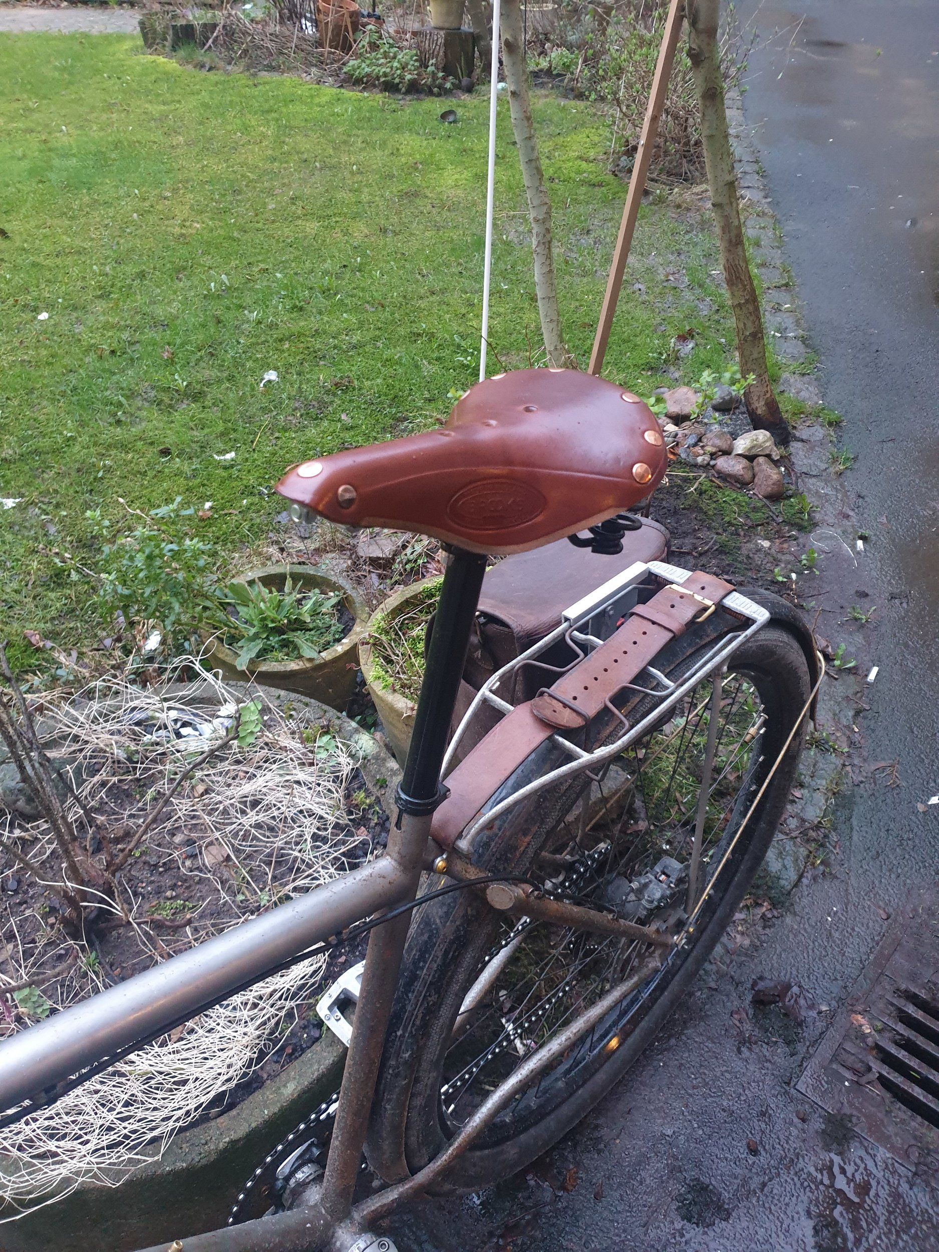

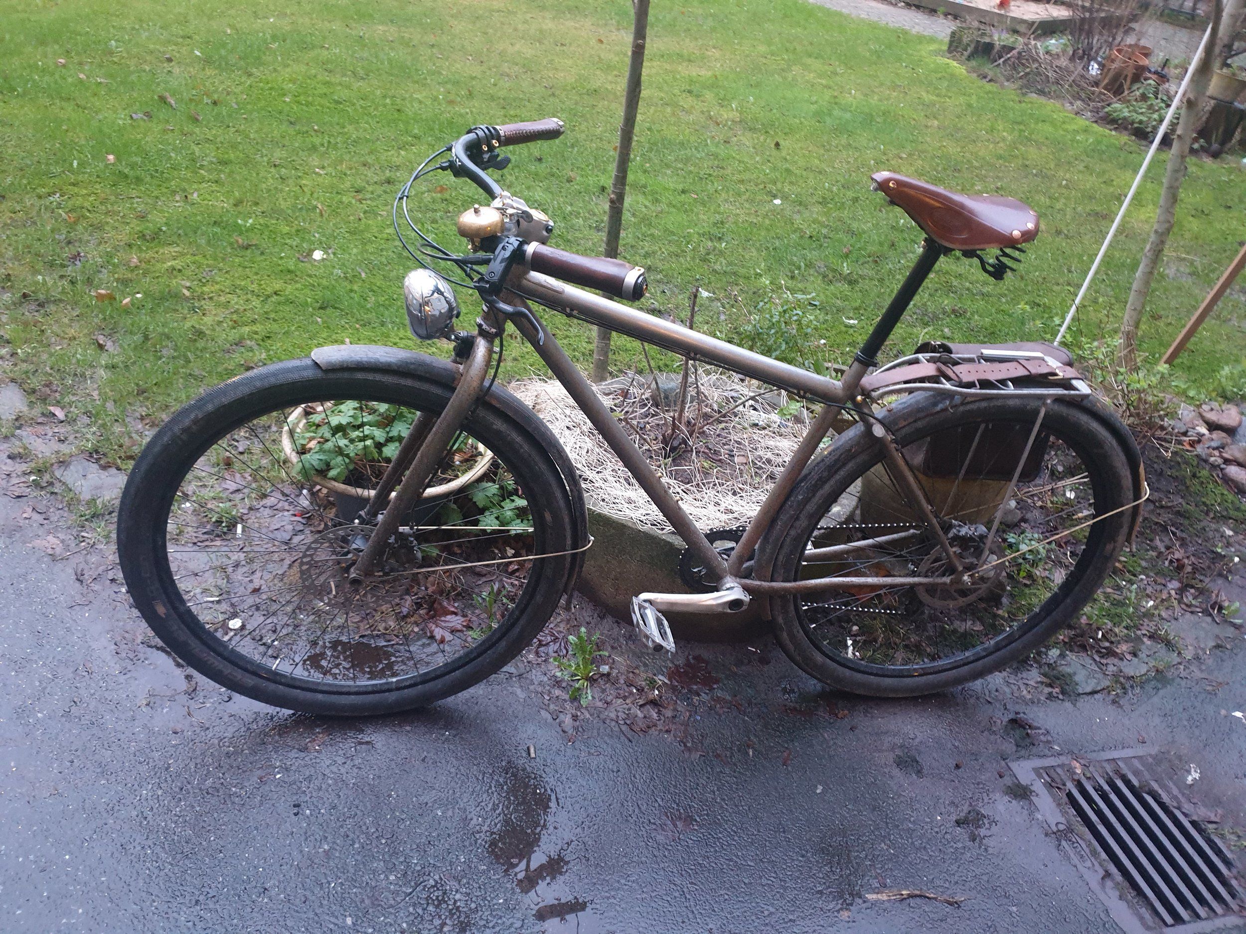

The Mongrel har äntligen fått en ny sadel!.
Jag har letat ett tag efter en Brooks Conquest till The Mongrel. Men då denna sadeln slutat tillverkas så är det i stort sett bara andrahandsmarknaden som gäller. Men när jag hittade en Brooks flyer special i fint skick på tradera så bestämde jag mig för att nöja mig med den om det gick att buda hem den för en rimlig peng, vilket det gjorde.
Den är inte lika finns som Conquesten, men den är likvärdig, och det får duga!

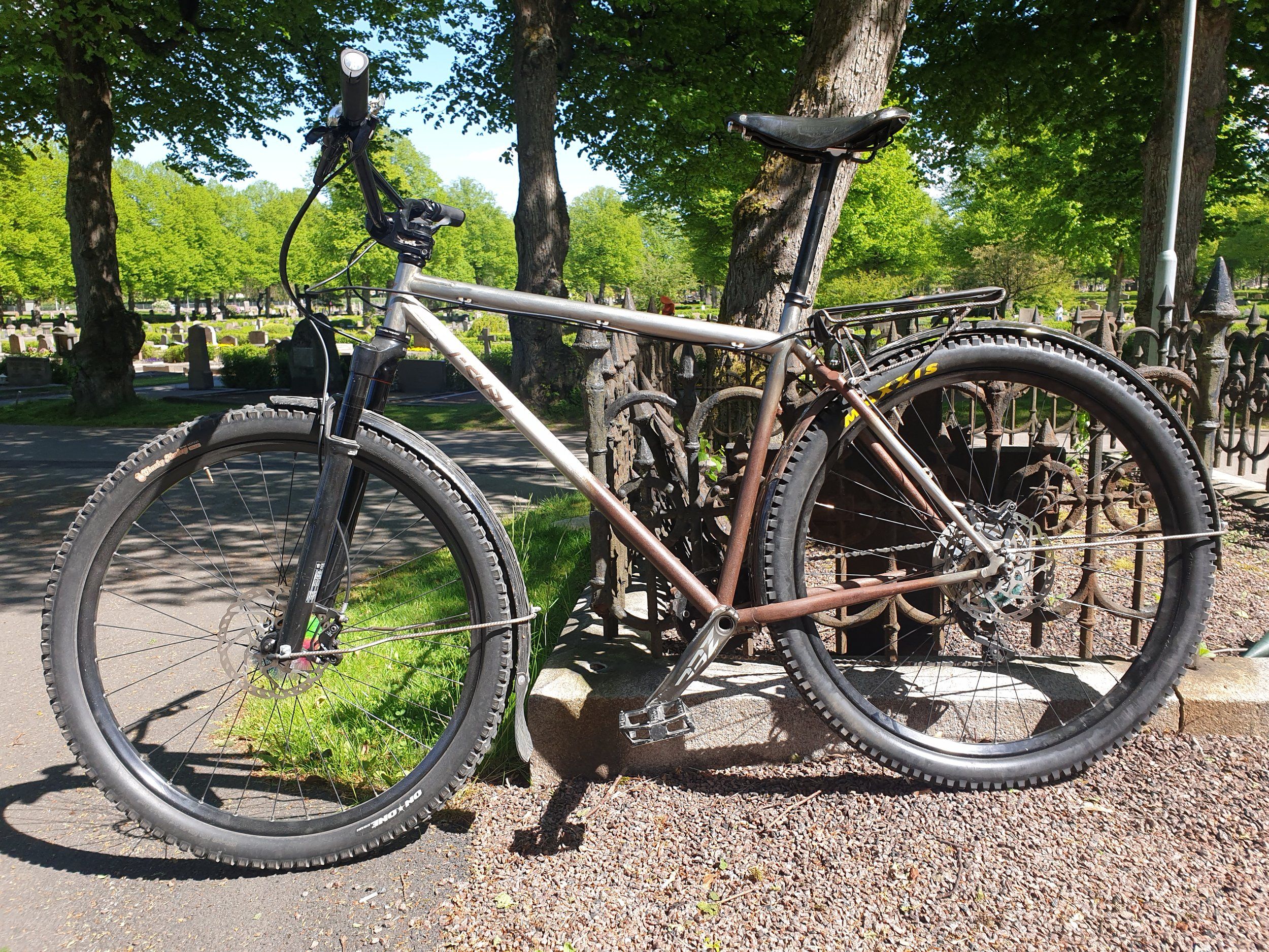

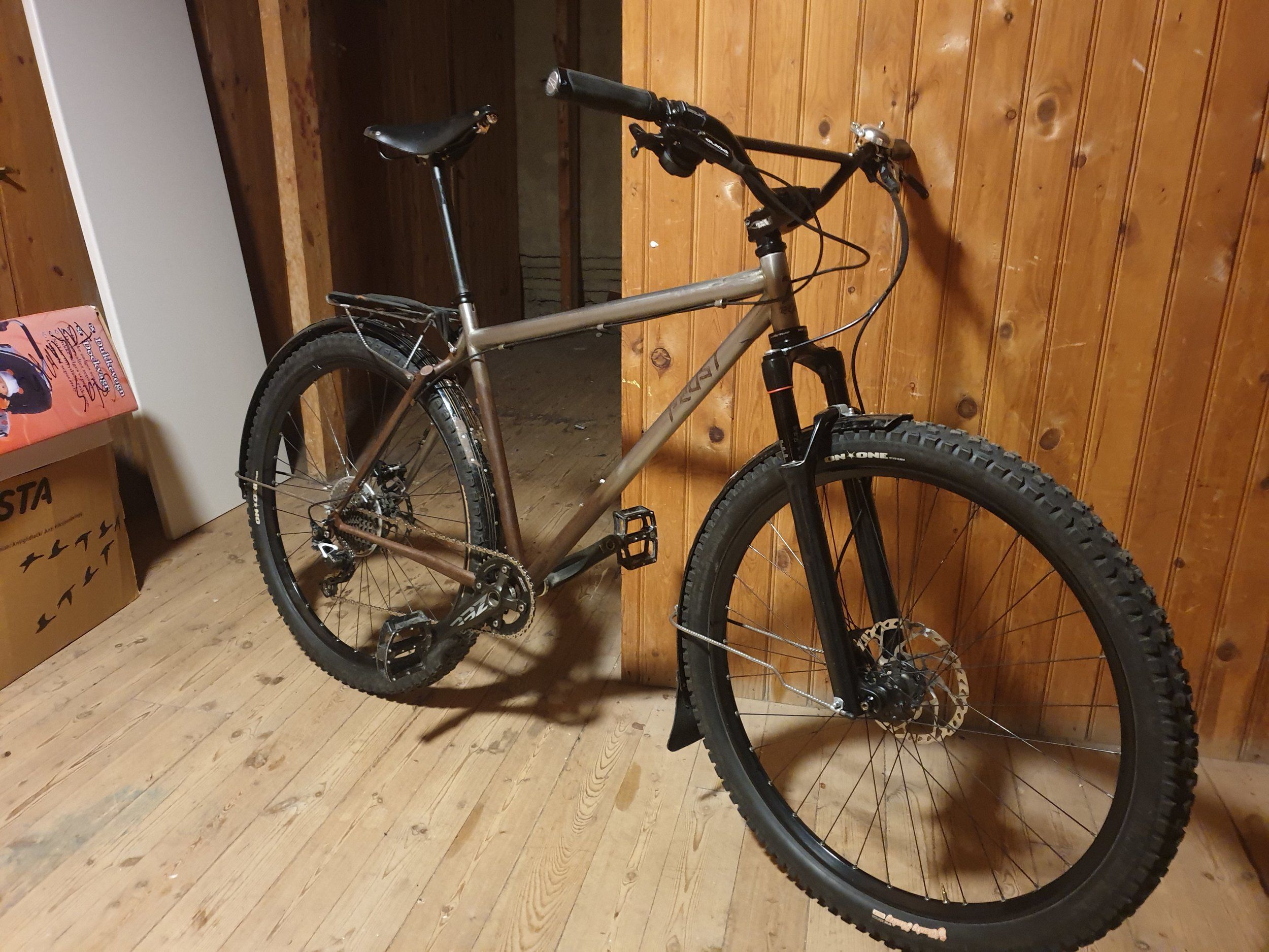

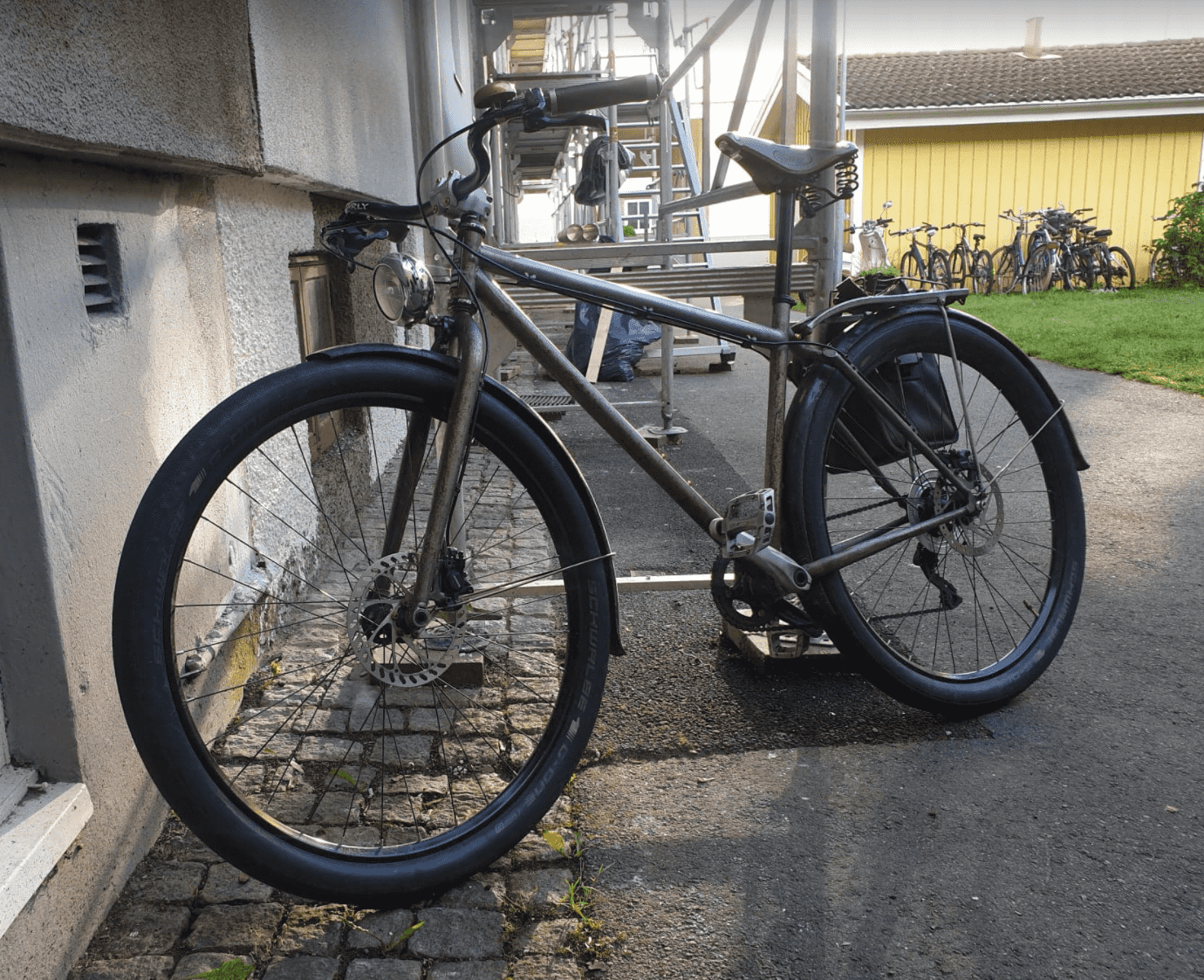

T-Rüst har sedan sista uppdateringen blivit ihopmonterad, och provkörd!.
Själva ihopsättningen är inte så mycket att säga något om, det var en del trixande att få skärmarna att passa. Det är jävligt tight med utrymme på vissa ställen. Jag ska uppdatera er med en mer utförlig beskrivning med bilder på lösningar etc inom kort.

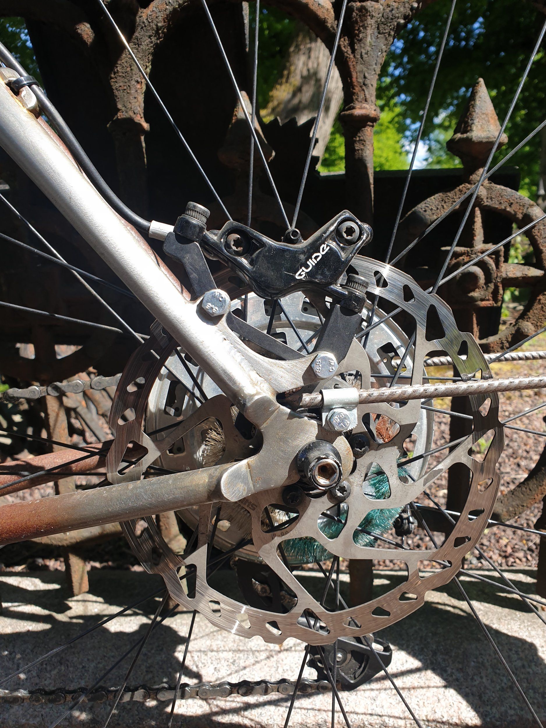

Jag bestämde mig även för att byta ut de Shimano SLX-bromsar som jag fick med när jag köpte cykeln till ett par Guide som jag hade liggandes sen tidigare. Den största anledningen till detta är att de är svarta, och snyggare. Men också enklare då jag har Bleed kit mm till Guide-bromsarna.

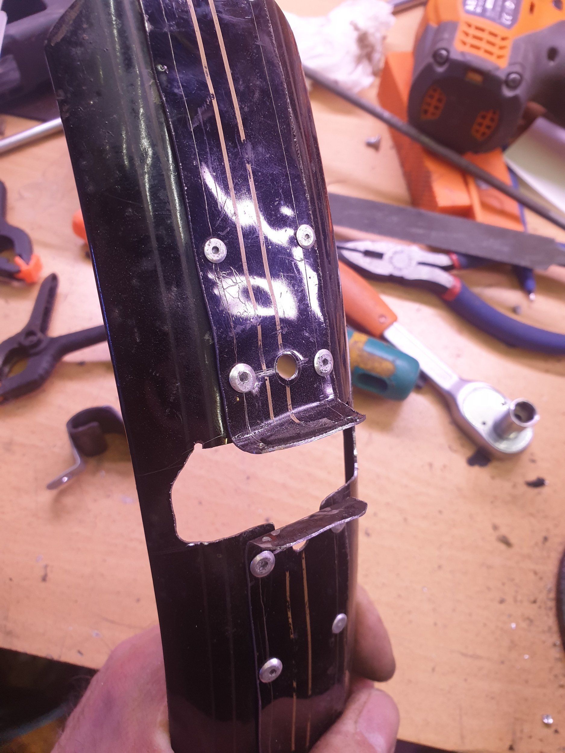

Jag fick förlänga kedjan några länkar då jag bytte från en 32T-klinga till 38T. Tänkte först att byta den, men då den var som ny så tyckte jag det var synd. Skarvade på en bit som jag tiggde till mig på SCS.
Annars så flöt det på som planerat och allt verkar sitta som ett smäck!

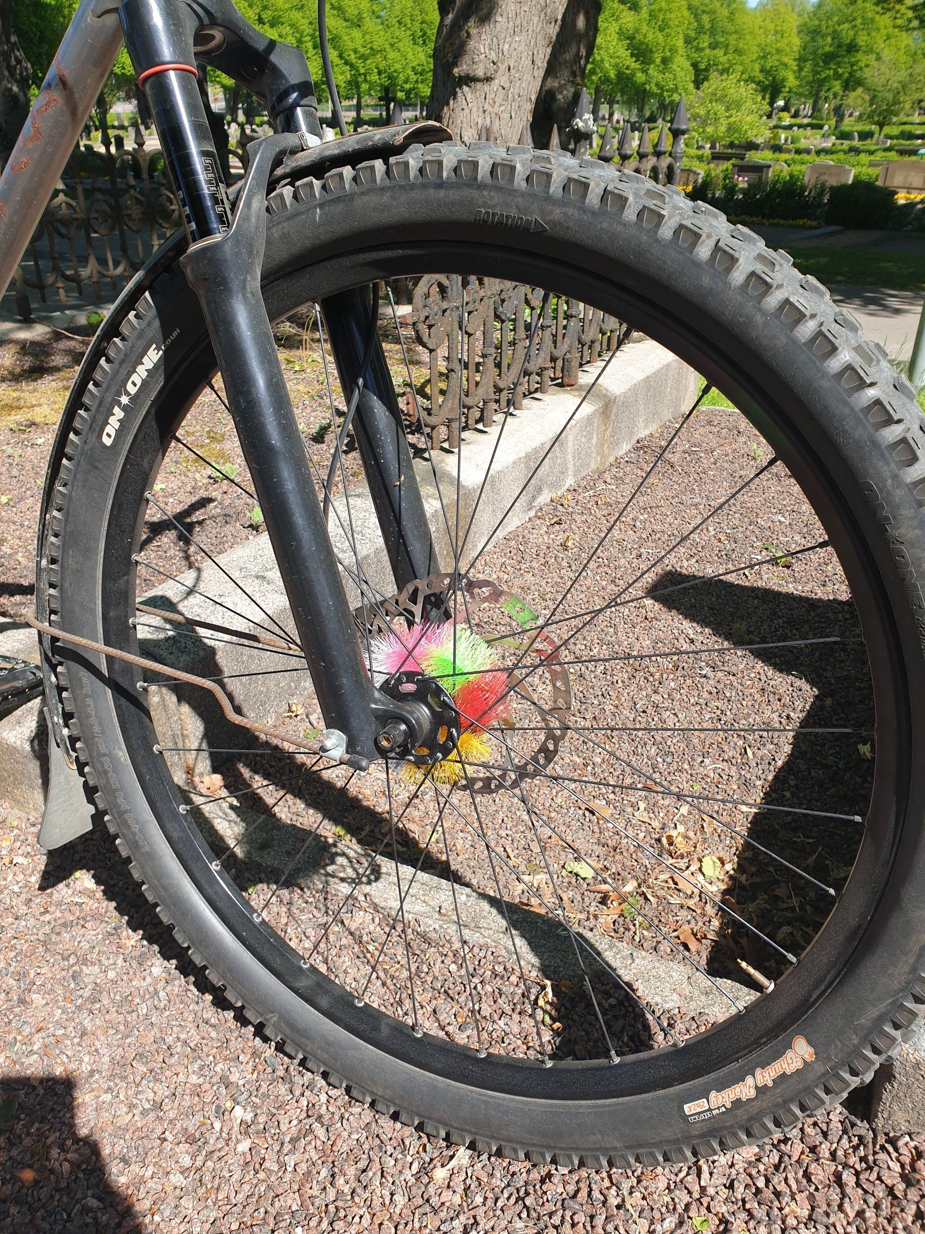

Provkörde den till jobbet en dag och justerade lite saker. Den kändes satans stor!. Det är en XL-ram, The Mongrel är en L. Och sen med den dämpade gaffeln och Klunkerstyret så blir den väldigt mycket högre i fram än vad The Mongrel är. Tror kanske att det är en vanesak, ramen i sig passar nog mina 188cm ganska bra!.
Inte helt oväntat så tog skärmarna i lite i kurvorna, så jag fick justera ganska mycket på bakskärmen, och modda om framskärmen. Jag skar ur en bit där bygeln till gaffeln ligger mot för att få upp skärmen längre, och på så vis skapa större mellanrum till däcket. Med den moddningen så tror jag att det kommer att funka bättre.

De trodde jag att jag var klar med för länge sedan, men det visade sig att något tjyvdrar el och tömmer batterierna på några timmar.
Så, jag håller på just nu och felsöker. Men det känns lite hopplöst om jag ska vara ärlig. Det är alltid jävla pissigt att montera isär sån här små-el, speciellt när man sett till att göra ett så jävla bra jobb första gången och använt krympslang på lödningarna och fyllt upp allt med smältlim för att det inte ska röra sig eller bli blött…
Det är ju 2st laddningsbara ficklampor som jag byggt om. Jag seriekopplade batterierna och parallellkopplade LED-modulerna och använde bara ett av kretskorten med strömbrytare etc.. Nu har jag haft isär allt och kopplat ihop det som det var från början. Ett batteri till en lampa, och det drar fortfarande ur. Vad kan det vara?
Någon här som är duktig på sånt här?

Nu har du ju kopplat tillbaka det som det var och det drar fortfarande ström. I första läget när du hade seriekopplat batterierna så dubblar du spänningen. Det gör att späningsstabben på kortet måste jobba för mycket. I värsta fall kan du få kortslutning. Mest troligt är att den blir varm. Mest troligt är att det är något på kortet som drar ur strömmen från batteriet. Prova att känna om någon komponent blir varm. Annars behövs betydligt mer information om lamp bygget.
Fan nu blev jag förvirrad... Min mening var inte att dubbla spänningen, bara förlänga batteritiden... Paralell eller serie... Jag vet inte om jag bara skrev fel, eller om jag faktiskt kopplade fel också... tror det, vilket misstag. Jag menade rätt iaf... Är det detta som kallas gulligt förvirrad?
Kan jag pajat nått på kortet då kanske?
Jag kopplade som sagt allt som det var från början igen, och det drar fortfarande ur.
Testade att byta ut kortet, har ju två st iom att det var två lampor. Får se om det gör nån skillnad.
Annars så tänker jag köra felsökning, ta bort lampan och se om detdrar ur ändå osv.
Jag kan ge dig all info du behöver, tar gärna din hjälp med detta. Jag har ju inte så bra koll som du märker =)

Har fipplat lite mer med lamporna. Felsökt och kommit fram till att det är det ena batteriet som verkar vara boven i dramat.
Allt funkar, när inte det batteriet är påkopplat, så fort jag kopplar på det så drar det ur bägge batteriet på ca 20-30min.
batterierna är då kopplade + till + och - till -.
Planen är nog att skippa båda dessa batterier och använda ett batteri från enpowerbank som jag har liggandes. Alt så fixar jag så jag kan använda batterierna som är till mina MTB-lampor. Magic shines.Har ganska många sånna batterier och det är enkelt att plocka bort och ladda etc...
jag måste hitta ett galler till lamporna också. Har haft ögonen öppna men hittar inget som är bra. Någon som har nått tips? Vill ha kanske 2mm tjock tråd, och ett raster som är 2x2cm, typ...
Tänker att det finns nån gallerskål, duschhylla etc etc.... Har kollat på många ställen, och även köpt ett par saker, men det har inte bliit bra nog....

Hej. Im back!
Sanningen är den att jag tröttnade lite under T-rüst-bygget. Att jag fick slipa om, rosta om och lacka om ramen åtskilliga gånger, och sen krånglet med elen gjorde att jag tappade glöden något.
Men, nu är det vintertid och jag har tagit tag i vinterns projekt.
Samma stil som mina tidigare 2 byggen, men ändå annorlunda...
Men, innan jag kan berätta mer om det bygget så vore det inte mer än rätt att jag tillägnar denna post till T-Rüst och vad jag gjort med den sen sist.

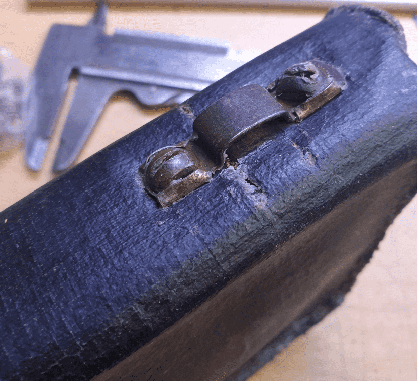

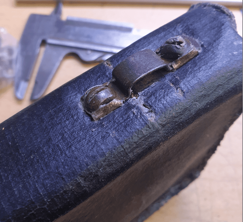

Som ni kanske vet, så var det en del krångel med kopplandet av LED-lamporna. Batterier som kortslöt eller iaf drog ur.

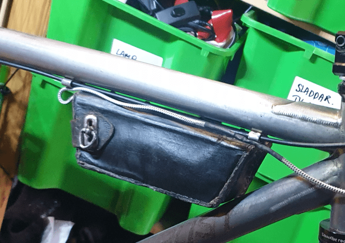

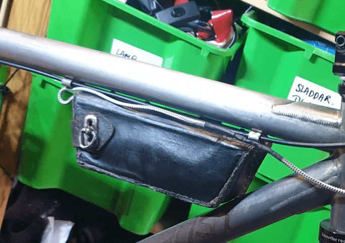

Jag gjorde som jag skrev innan. Tog ett större batteri från en powerbank, och nu fungerar det som det ska.
Nackdelen med denna lösningen är att jag inte får plats med batteriet i lamporna utan fick lösa en extern variant.
Jag fyndade denna, något torra väska på Tradera. Minns inte, men tror jag gav typ 25kr för den... En lätt renovering och tillverkning av ett fäste så passade den mellan två kabelfästen på ramen.

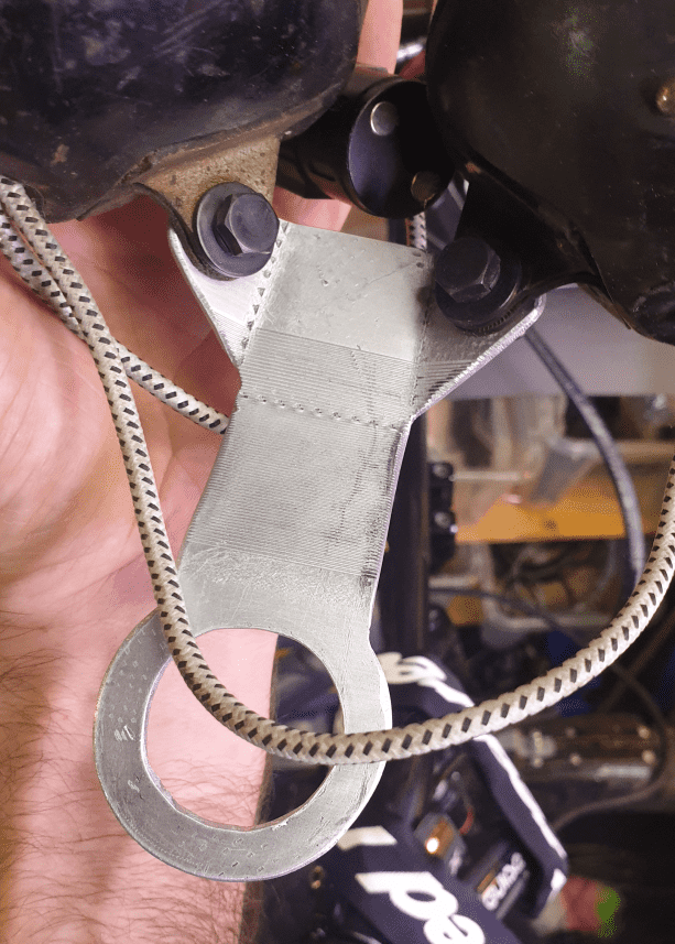

Jag har även tillverkat ett fäste för lamporna i aluminium som kläms på gaffelröret. Detta funkade bra och det var lätt att justera höjd och vinkel på lamporna.
Jag ska göra ett ryck till med denna. Måste dra om sladdarna så att de går in i kortsidan på batteriväskan, och även korta ner dem.
Måste bara köpa en lödstation. Inser att min lödkolv från Jula för 39:- har sina begränsningar...
Men, nu är den iaf nästan komplett. Bara galler för lamporna som saknas.
Jag kommer att pendla med denna i vinter. Under tiden ska The Mongrel få sig en välbehövlig service.
Visa bilaga 450010Visa bilaga 450011Visa bilaga 450012
Visa bilaga 450013Visa bilaga 450008
Visa bilaga 450009Jag ska göra ett ryck till med denna. Måste dra om sladdarna så att de går in i kortsidan på batteriväskan, och även korta ner dem.

Då var den isärplockad!
Inga överraskningar direkt, lager mm verkat fräscht vilket är gött.

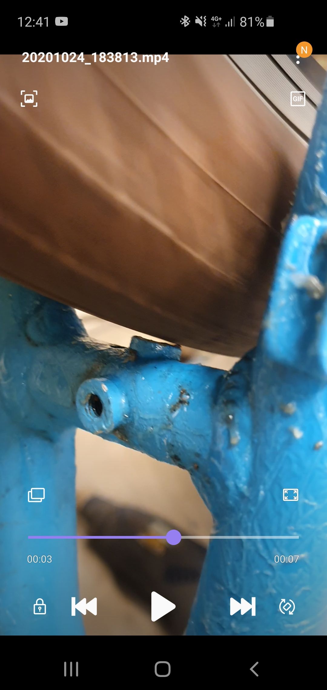

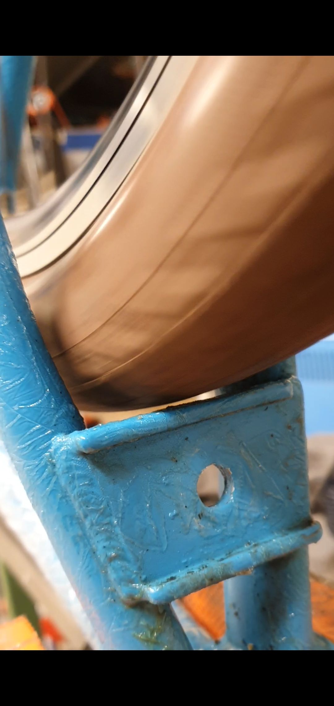

Jag hade lite svårt att avgöra hur feta däck jag kunde unna mig.
Ville gärna ha ett par bruna Fat Frank, men var osäker på om jag kunde klämma in 2,35or utan att behöva kapa för mycket i ramen å gaffel. Var precis redo att lägga en beställning å chansa då det dök upp ett par bruna Continental contact cruiser 2.0 här på köp å sälj. De är inte lika snygga då de saknar de vita däcksidorna. Men de var billiga och i gbg. Så bra å ta dem å testa med. Och det var nog tur. Jag hade inte kunnat få till det med 2.35or utan att plocka bort mycket material. Och jag tycker att det såg bra ut med dessa däck ändå, så kör på dem.
Inte så mycket till clearance direkt ?
Screenshot_20201102-124211_Video Player.jpgScreenshot_20201102-124142_Video Player.jpg
Jag har gått lös med vinkelslipen med scotchrondell och tagit det mesta av färgen. Det var svårare på aluram än på tidigare stålram, man fick vara mjukare på handen för att inte slita ner i metallen. Annars så är det sjukt effektivt. På en timma hade jag fått detta resultatet.
Nu är det bara 25h kvar för att få bort den sista färgen. ?
Jag har också slipat bort material på ramen och gaffeln för att få lite mer mellanrum mellan däcken å ramen. Får se om jag får in skärmar också, eller om jag löser det pa annat sätt. Vill inte ta mer än jag gjort nu och riskera att den inte håller sen.
Som ni ser så ser den plötsligt jävligt ball ut. Tänk vad lite färg kan göra... ?
