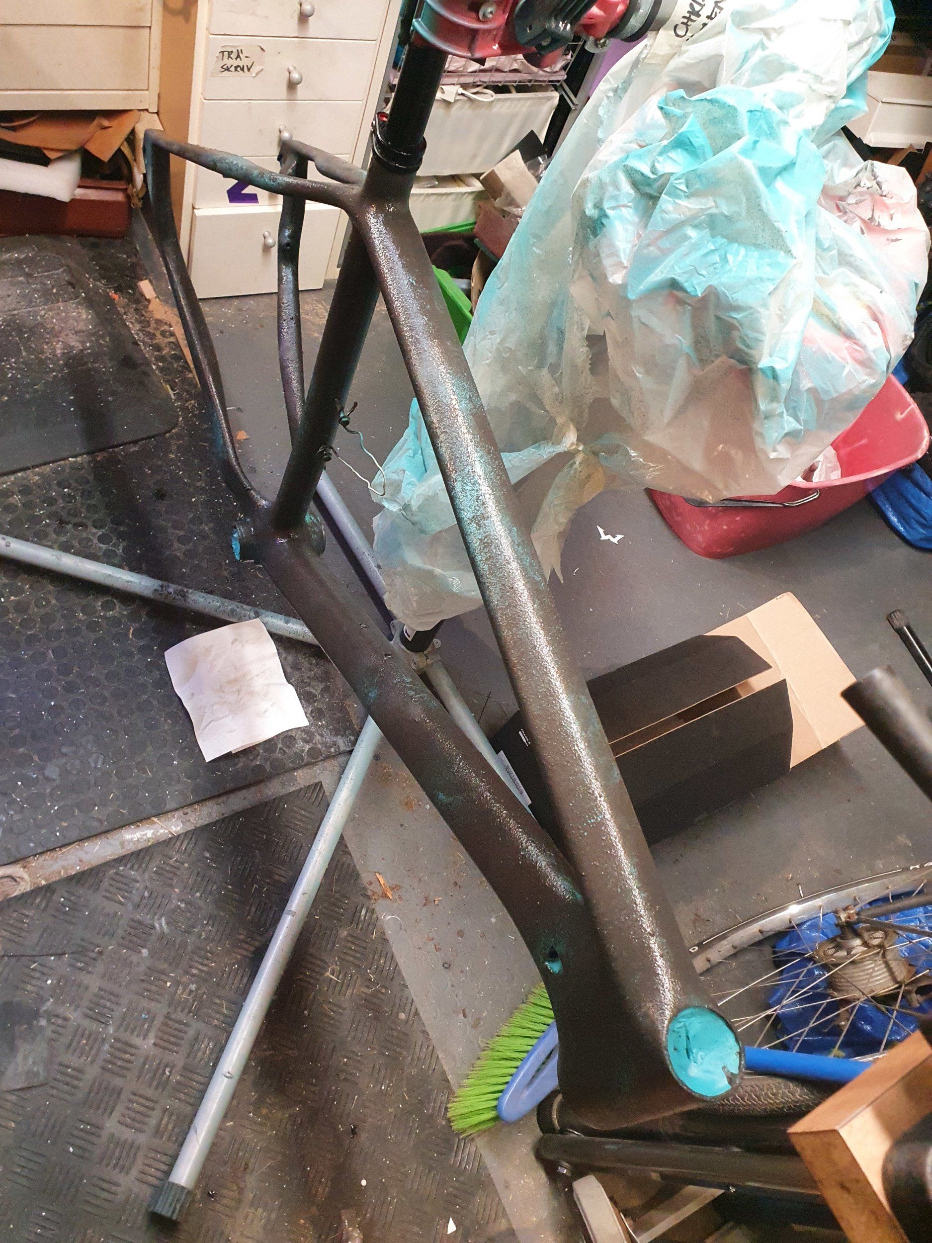

Byggtråd! The Mongrel, T-Rüst, Gordon, subX, Fifty & nu fulldämpad steampunk!

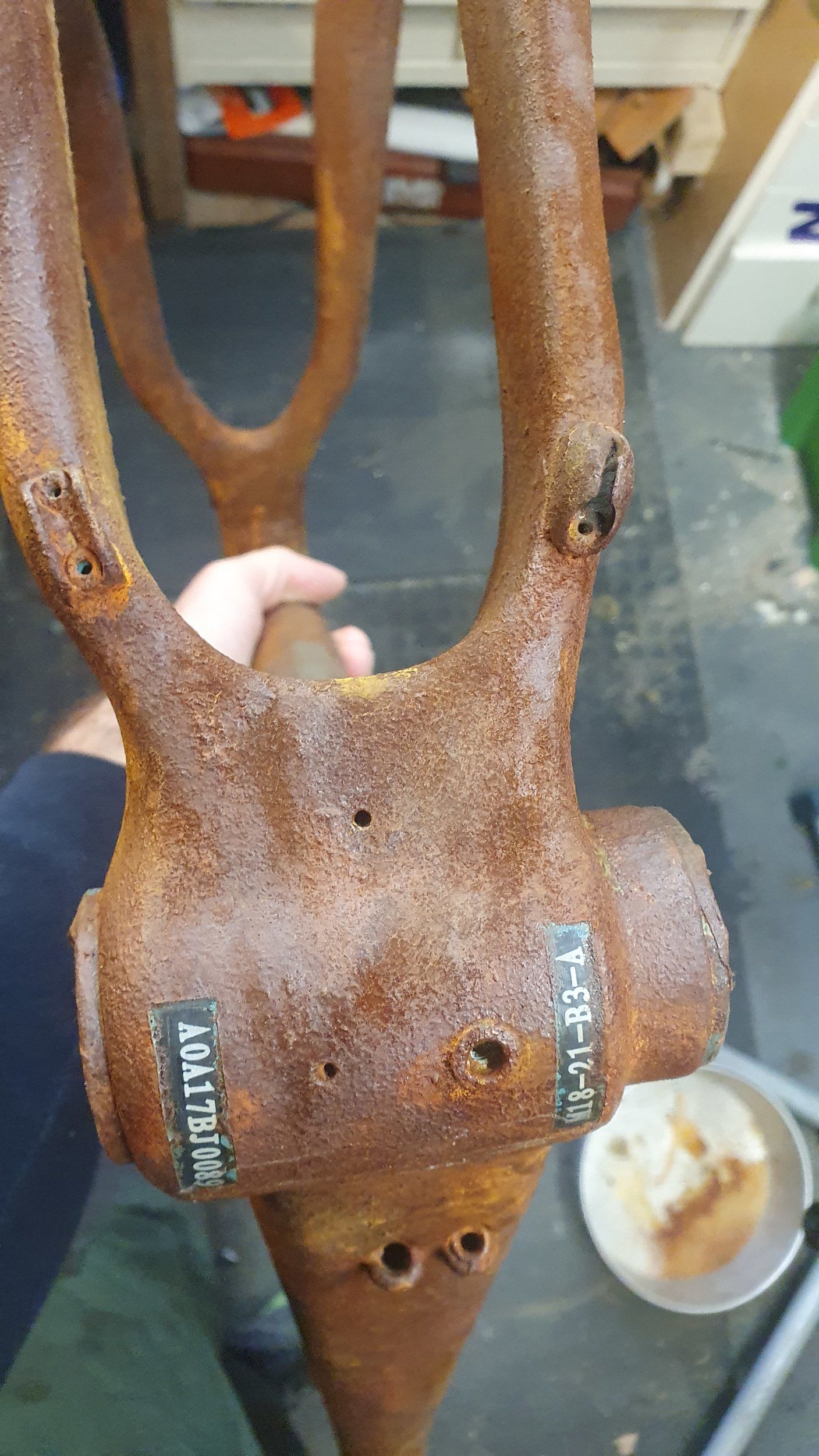

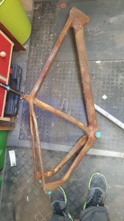

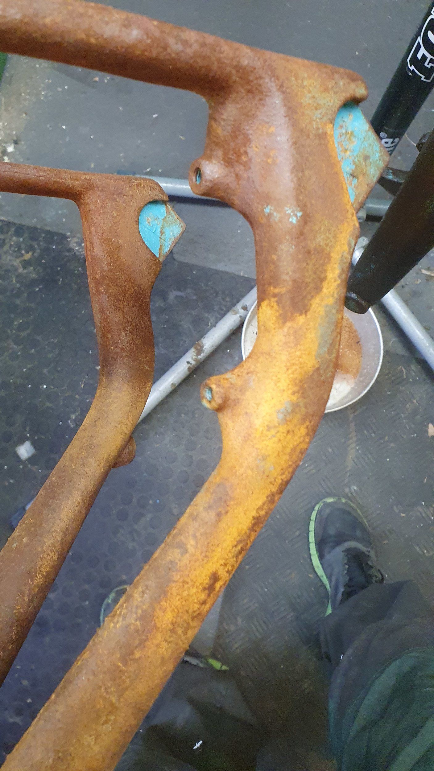

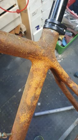

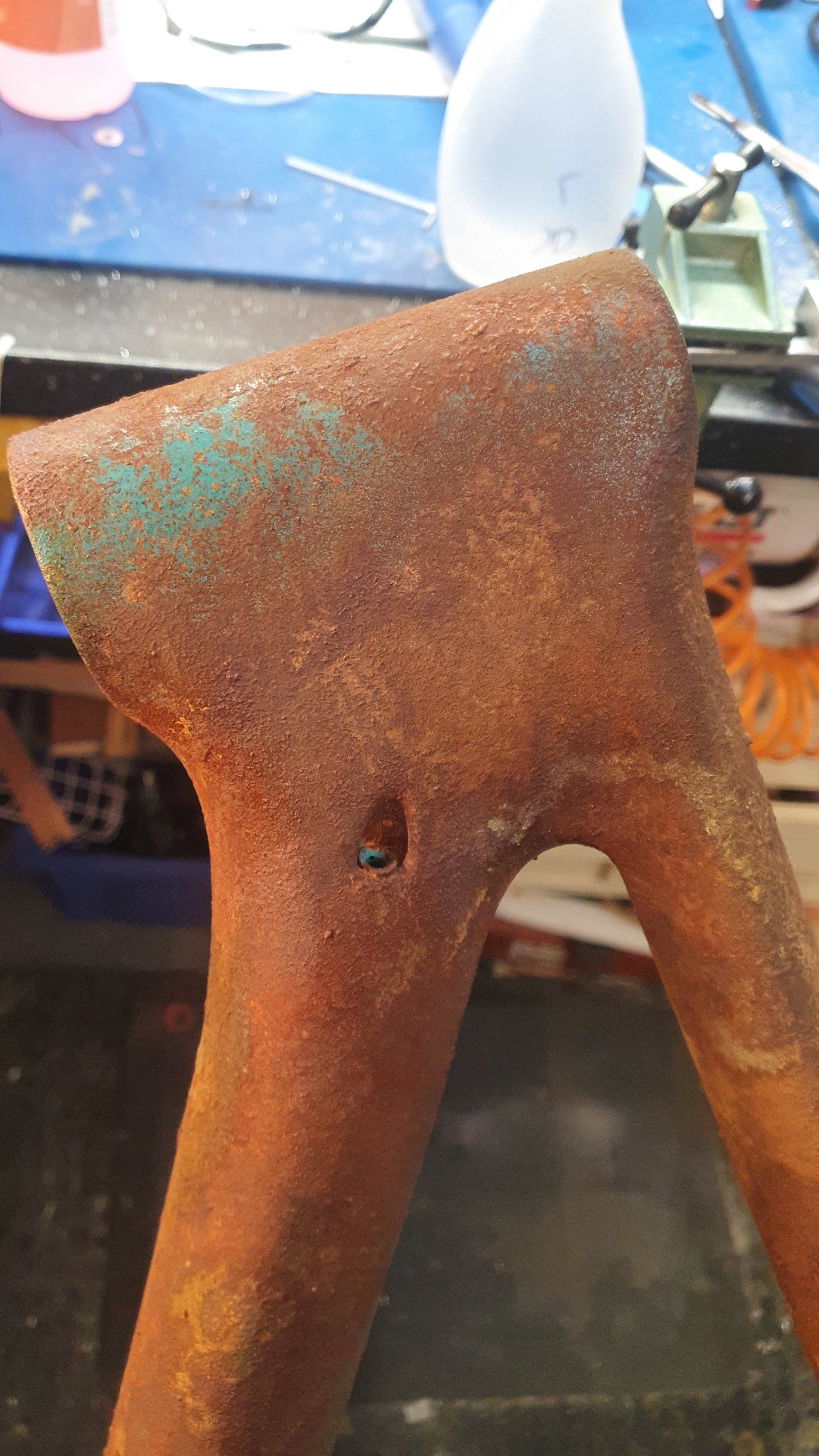

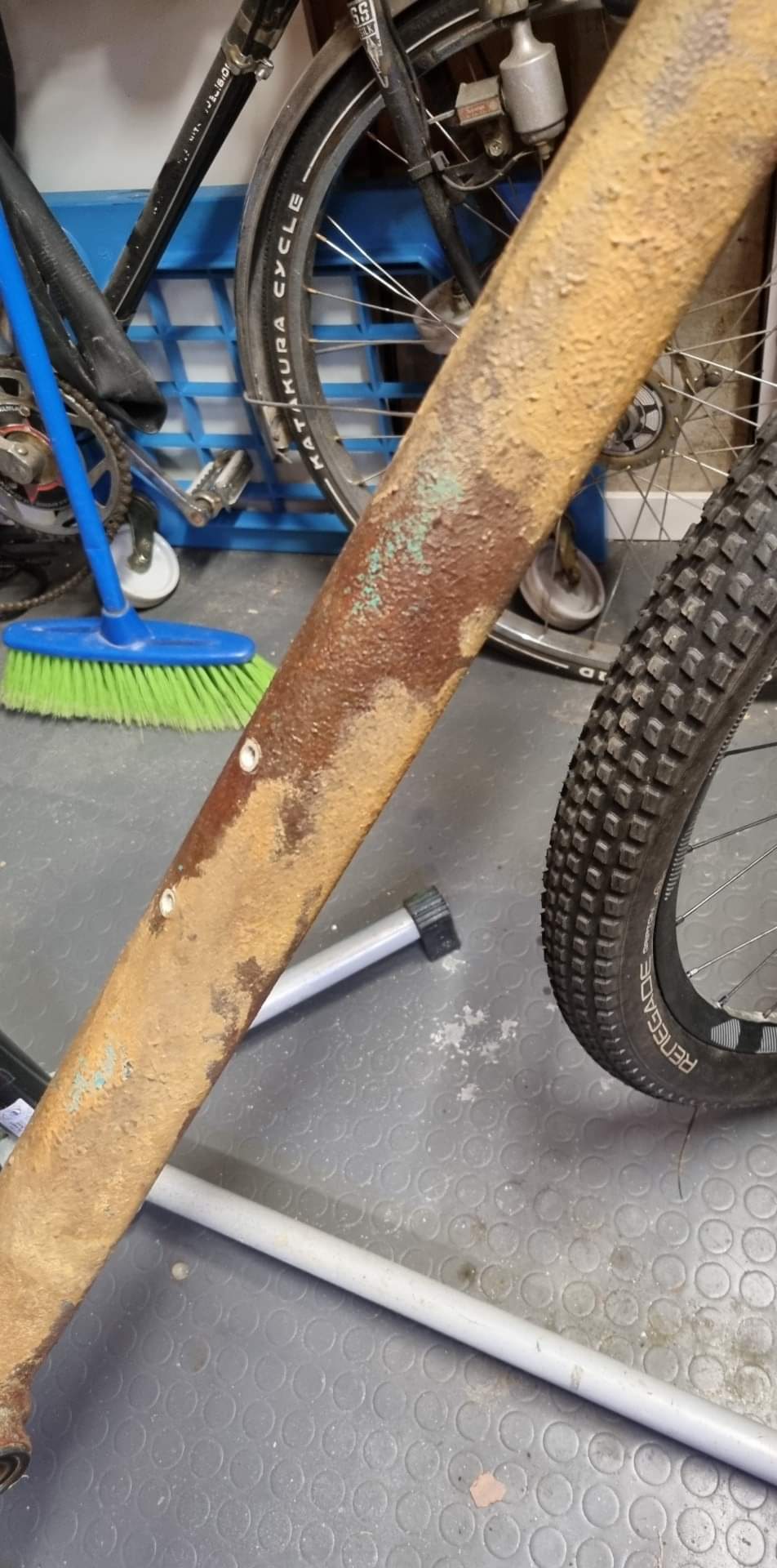

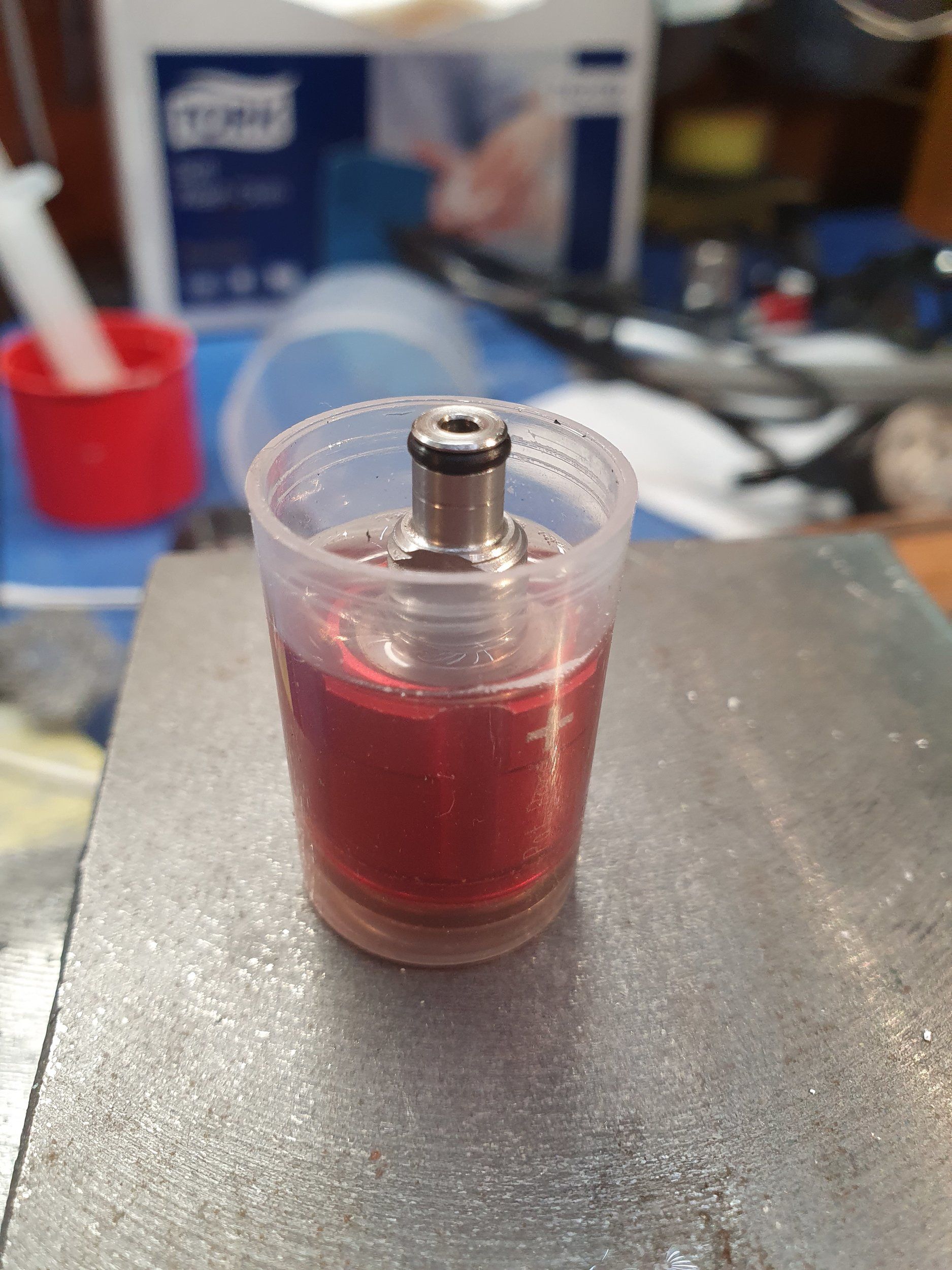

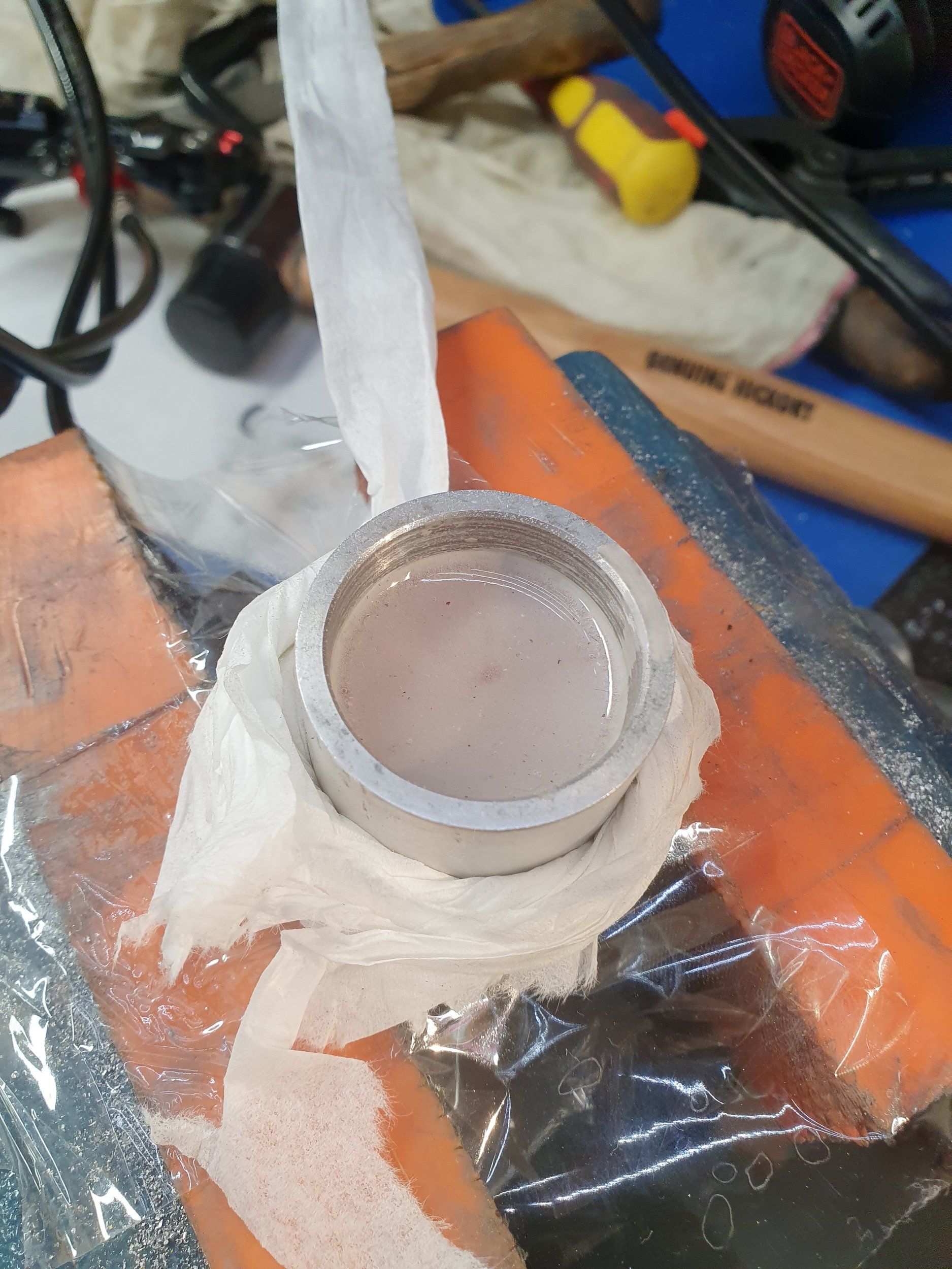

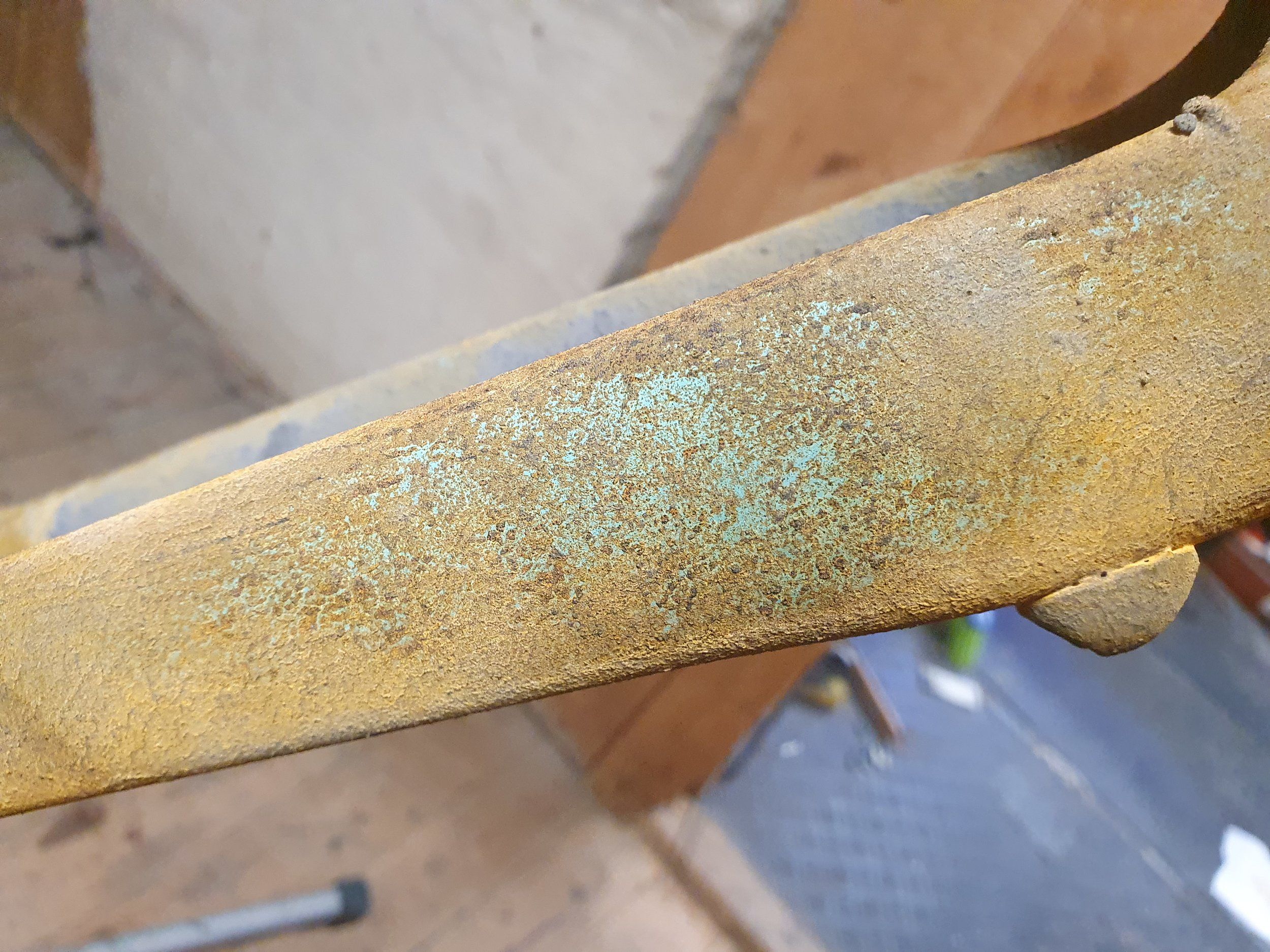

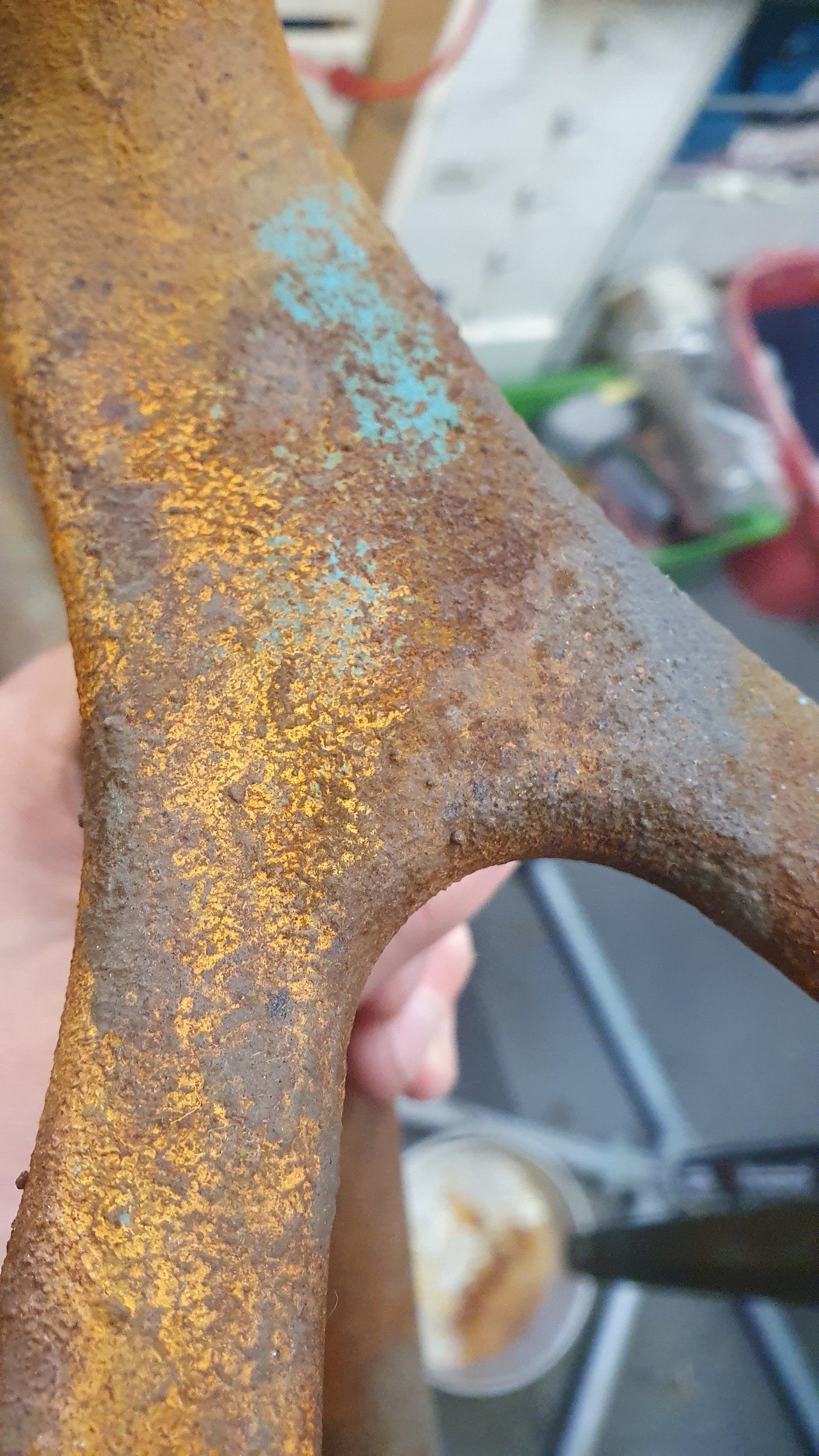

Indränkt i rostaktiveraren. 07:00.
Så här såg den ut när jag kom hem från jobbet 18:00
:) helt klart nöjd med resultatet.
20220310_190834.jpg20220310_190941.jpg20220310_191551.jpg20220310_191542.jpg20220310_191103.jpg

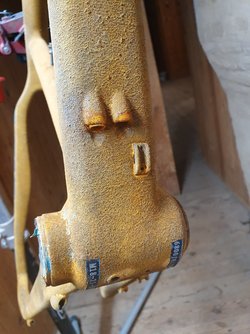

Det ser som sagt väldigt bra ut måste jag säga. Men jag skulle ändå vilja försöka att få rosten att se äldre ut. Att få det att se ännu värre angripet ut. Nu är rosten lite för orange, jag skulle vilja ha den mer åt det brunare hållet och kanske lite mer variation i det också.
Jag lade på ett lager till med järnfärgen. ganska tjockt och bara fläckvis. Detta tillsammans med min hemblandade rostaktiverare istället för den som följde med färgen så hoppas jag på att få det jag önskar.
Sprayade på den imorse. Resultat kommer nog här ikväll...
Jag tror kanske att jag måste linda papper indränkt i aktiverarer för att få den att verka längre. Jag killgissar att effekten slutar verka när det torkar?
Jag gjorde så på T-rüst. Men det var också för att det inte bara skulle rinna av... På denna sitter det kvar bättre iom lerkonsistensen på järnfärgen.

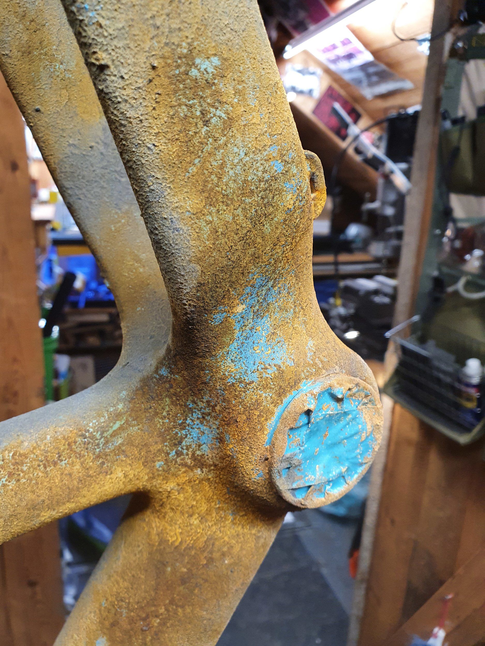

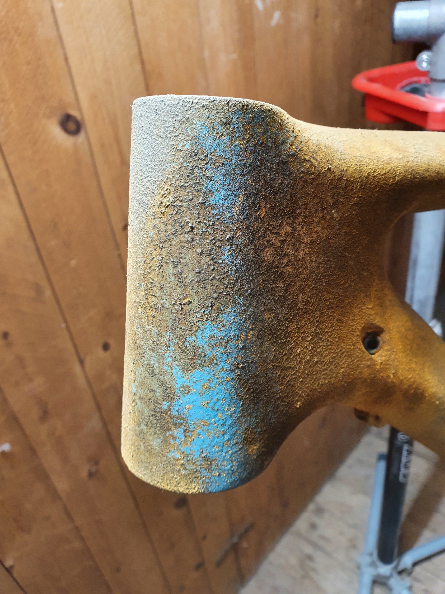

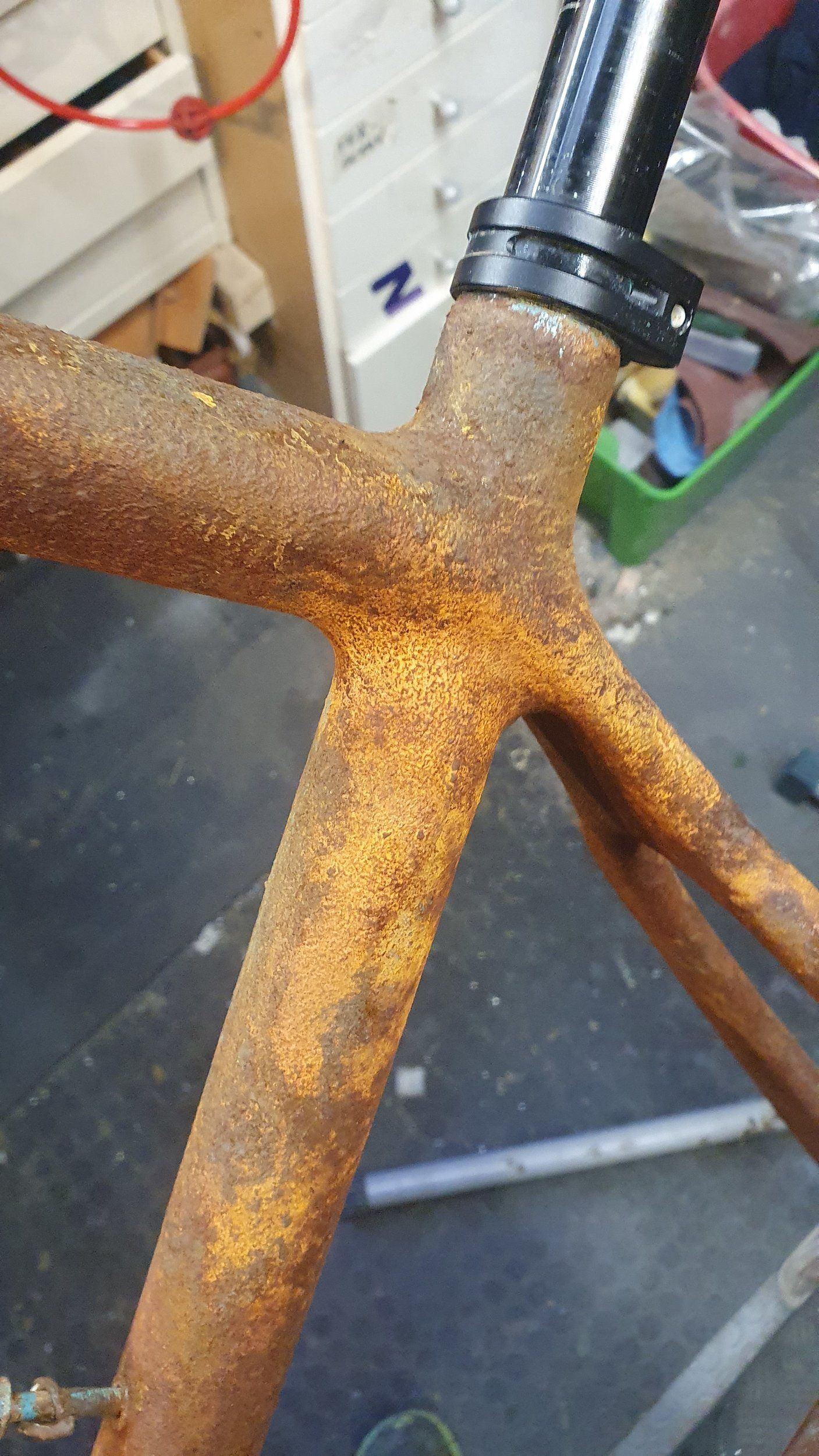

Ser spännande ut! Mycket struktur. Kommer du borsta av den eller tror du klarlacket fixar det där?
//W
//W
Nja. Jag tror jag spolar av den med vanligt vatten bara. Mest för att få bort syran mm som är i aktiveraren.
Vill behålla så mycket struktur som går.

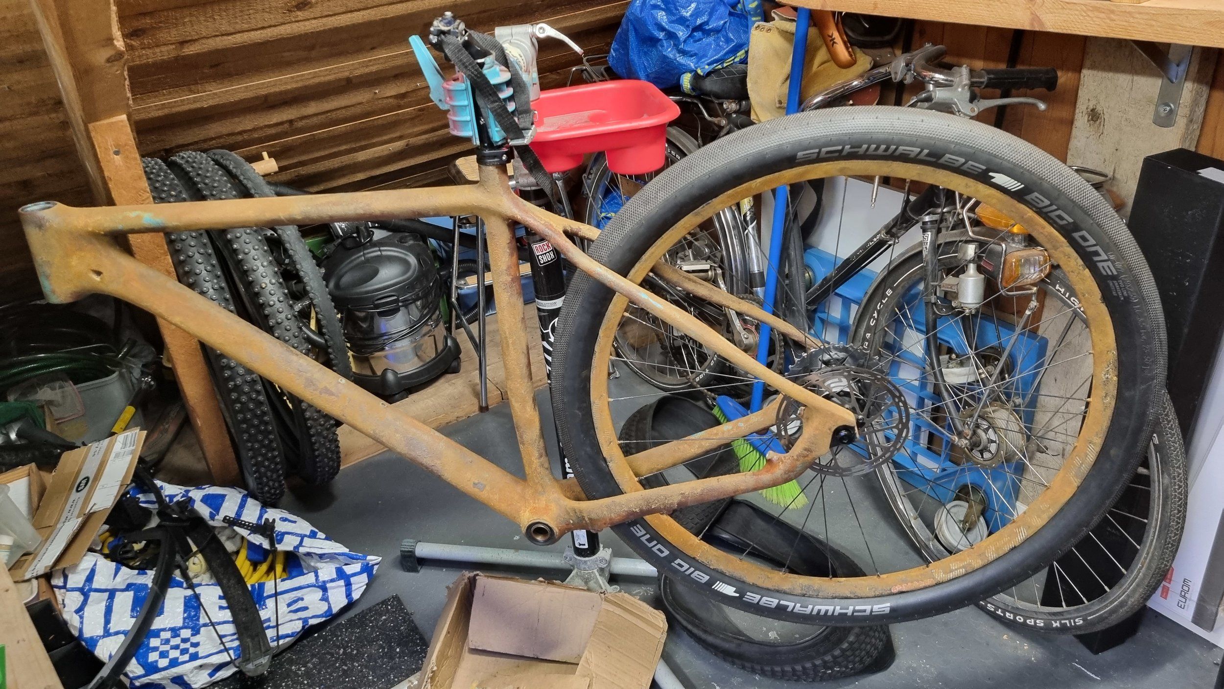

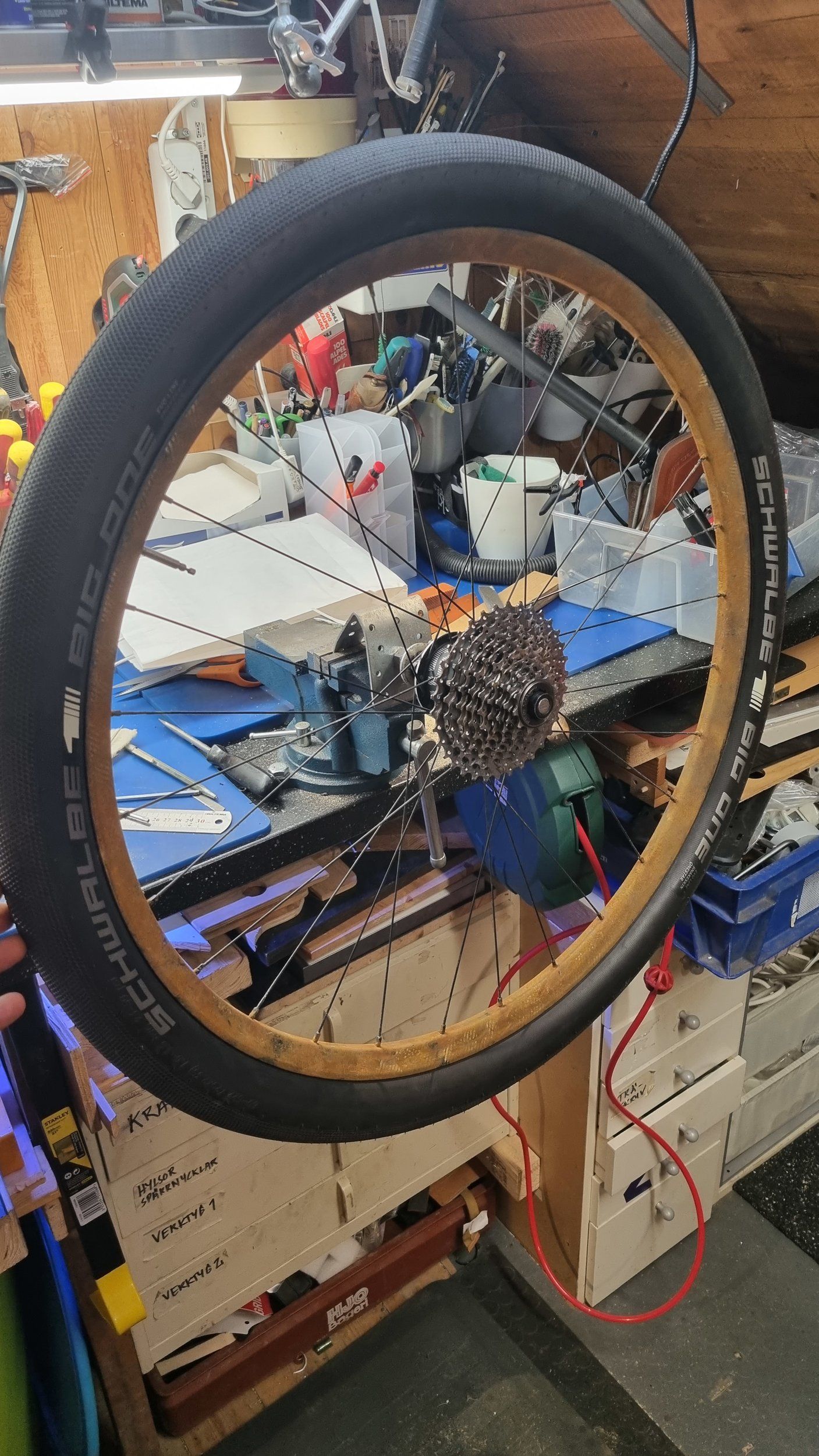

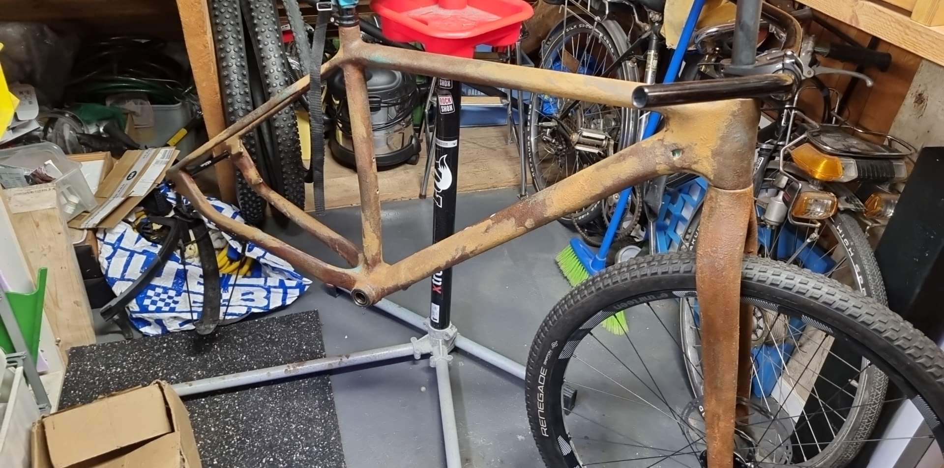

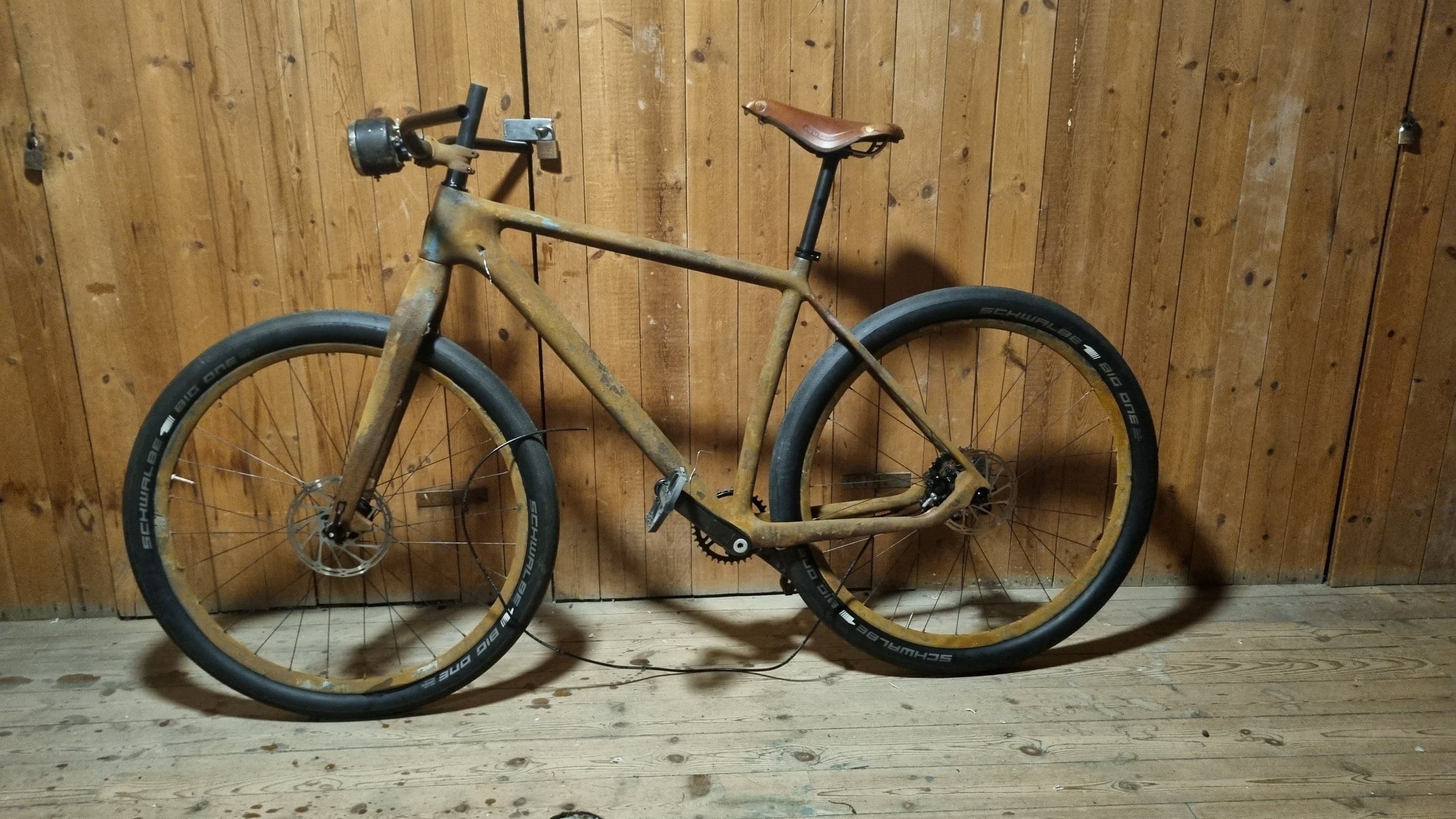

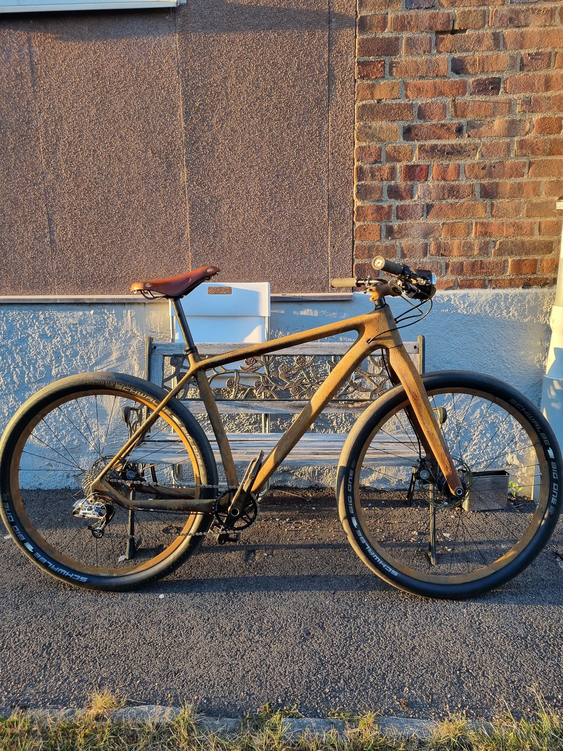

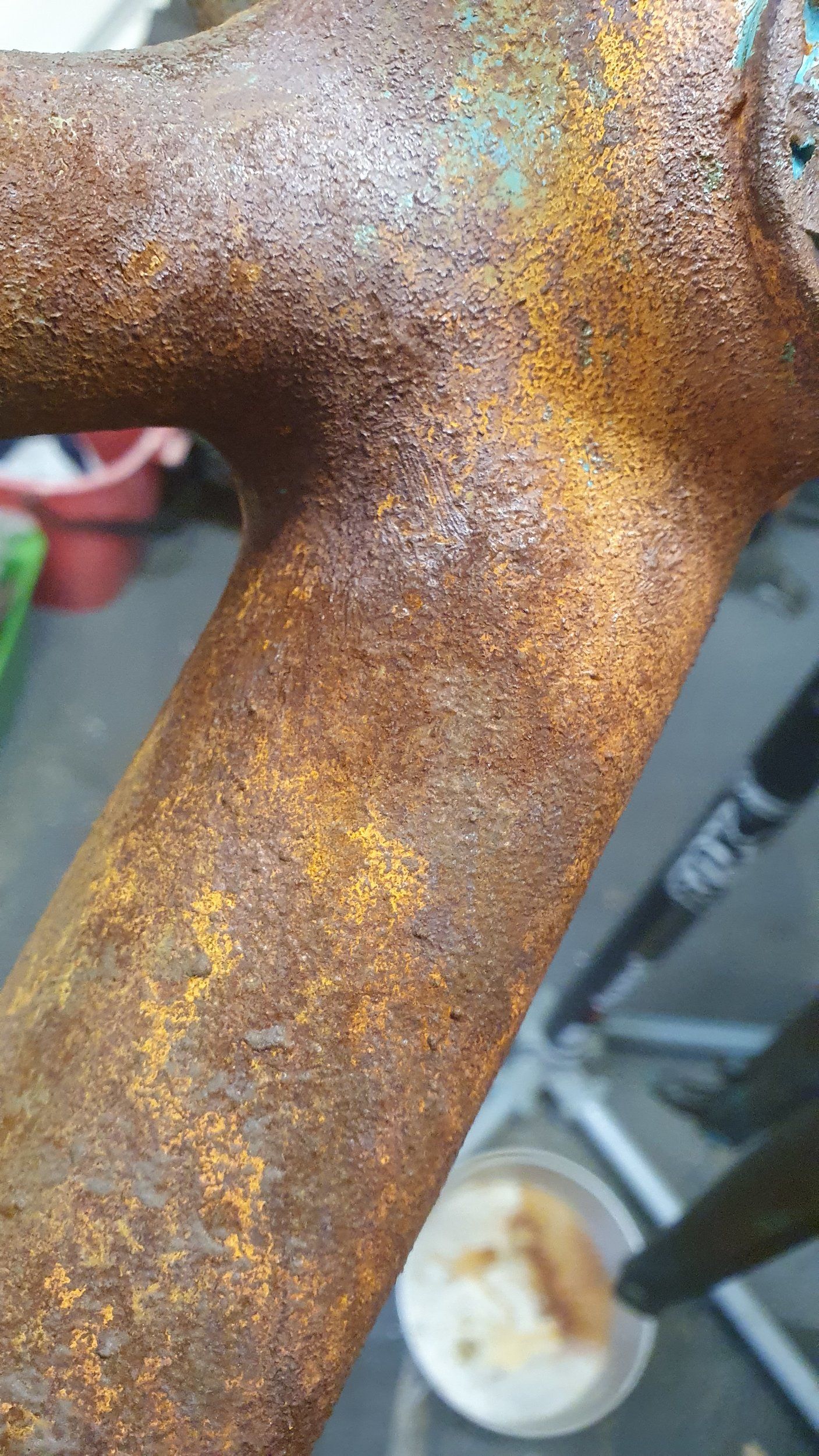

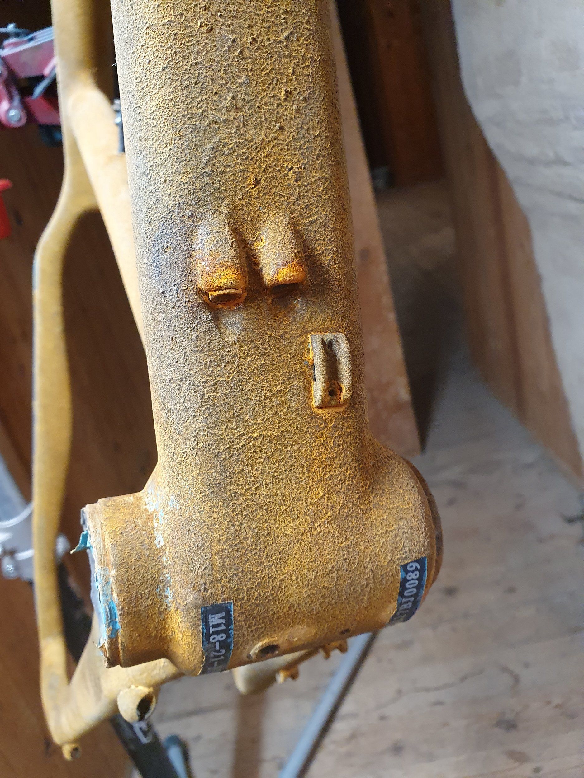

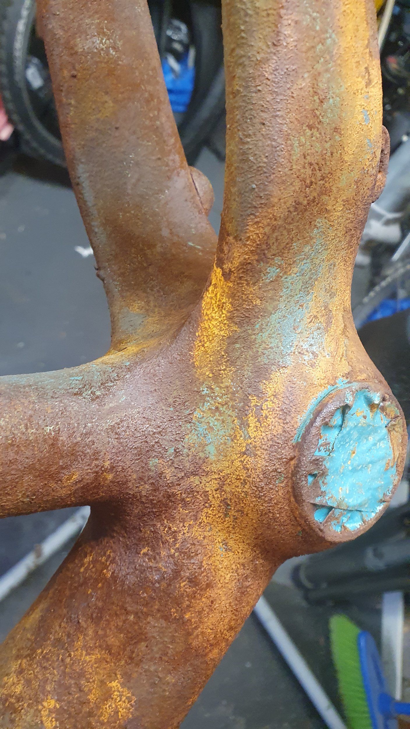

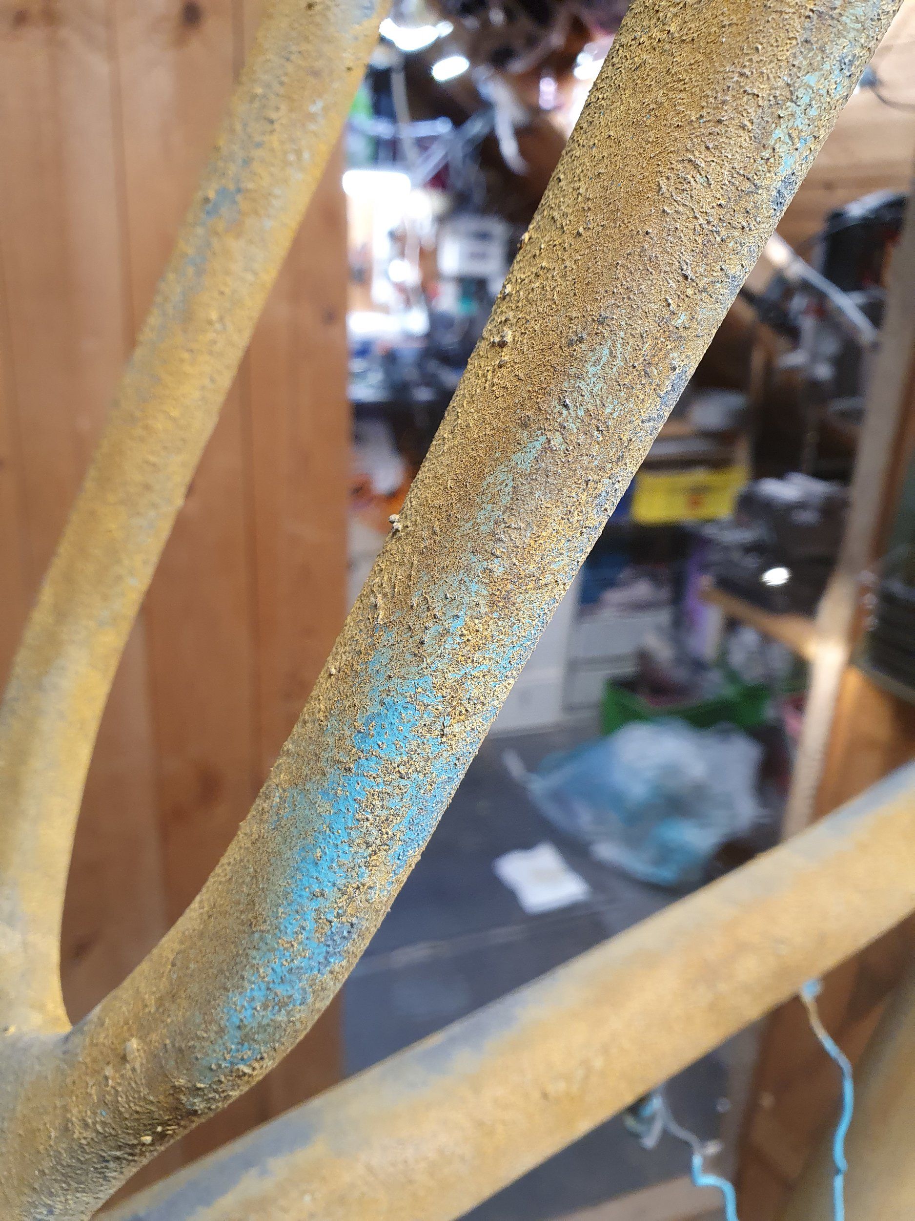

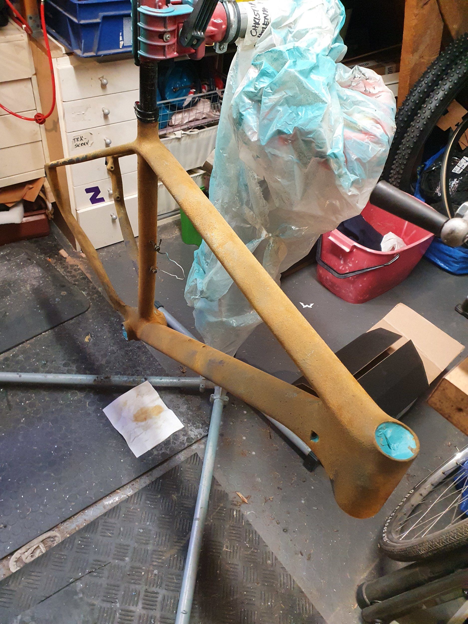

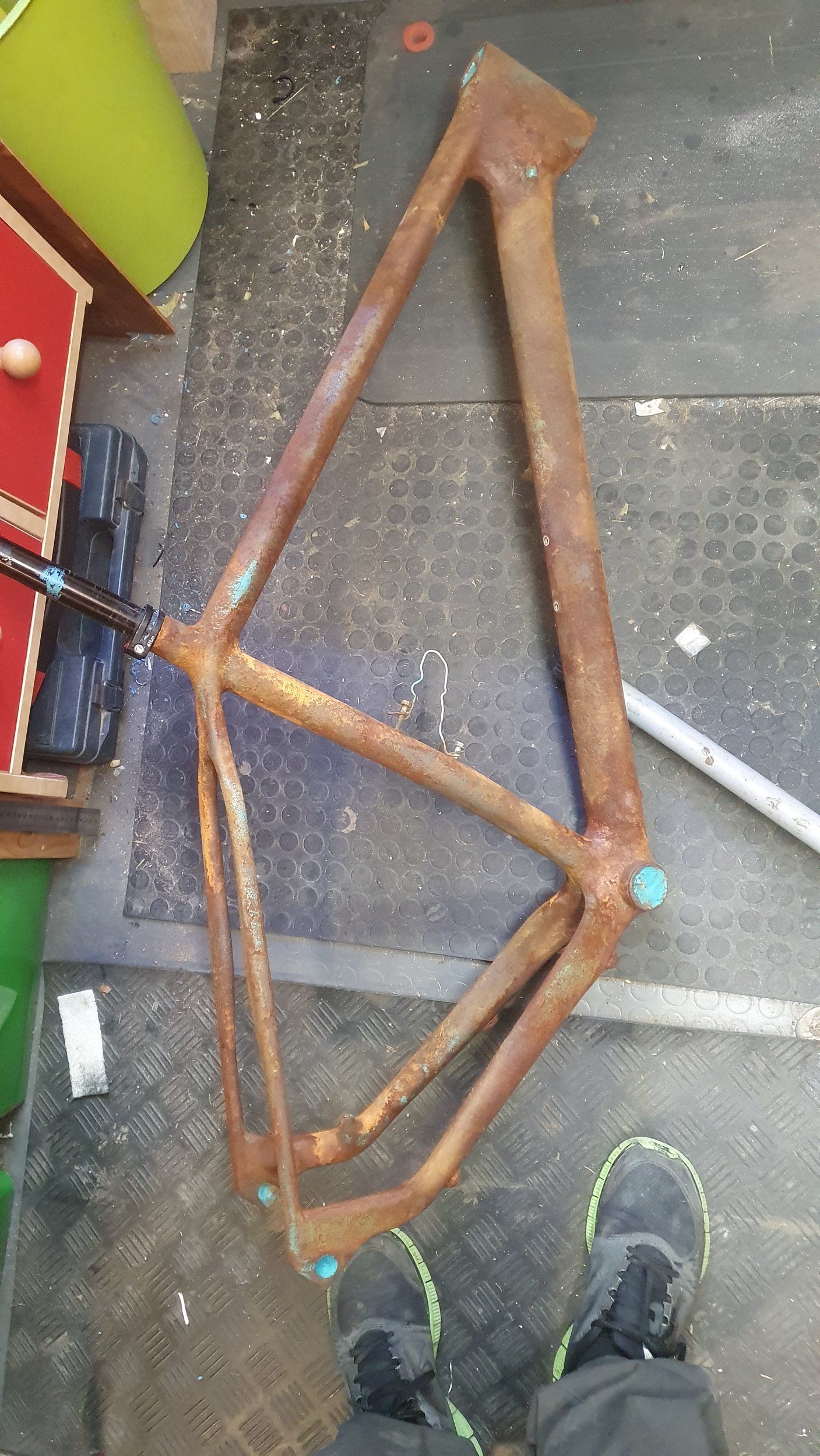

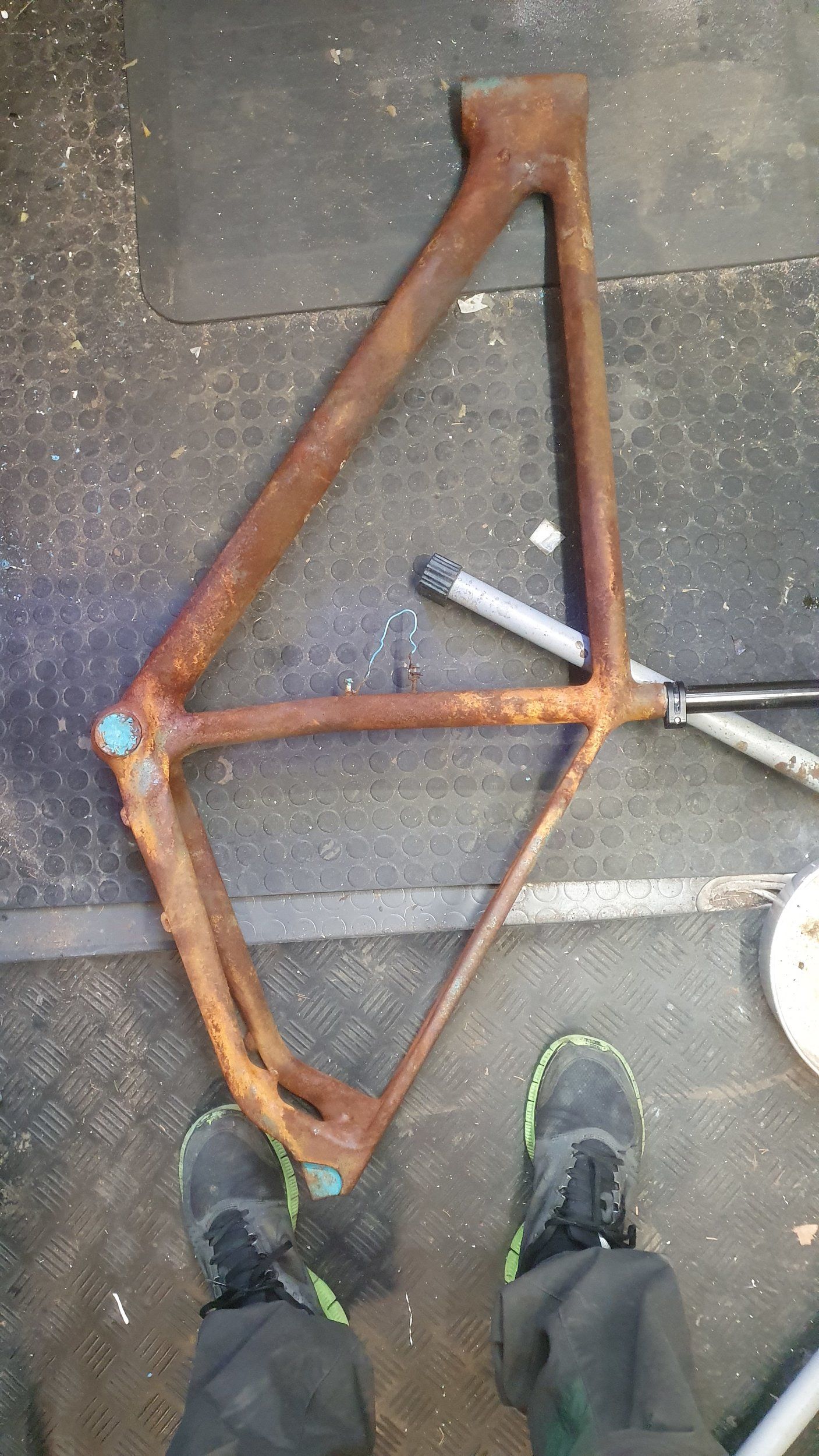

Som lovat så kommer här några bilder på ramen. Den är inte klarlackad, men annars klar, fast inte klar utan matt.. (haha ha).
Den kommer nog bli något mörkare av klarlacken, men hoppas att den håller sig hyffsat som den är.
Jag tycker själv den blev förjävla bra. Ser riktigt sönderrostad ut. Gött!
Vad tycker ni?

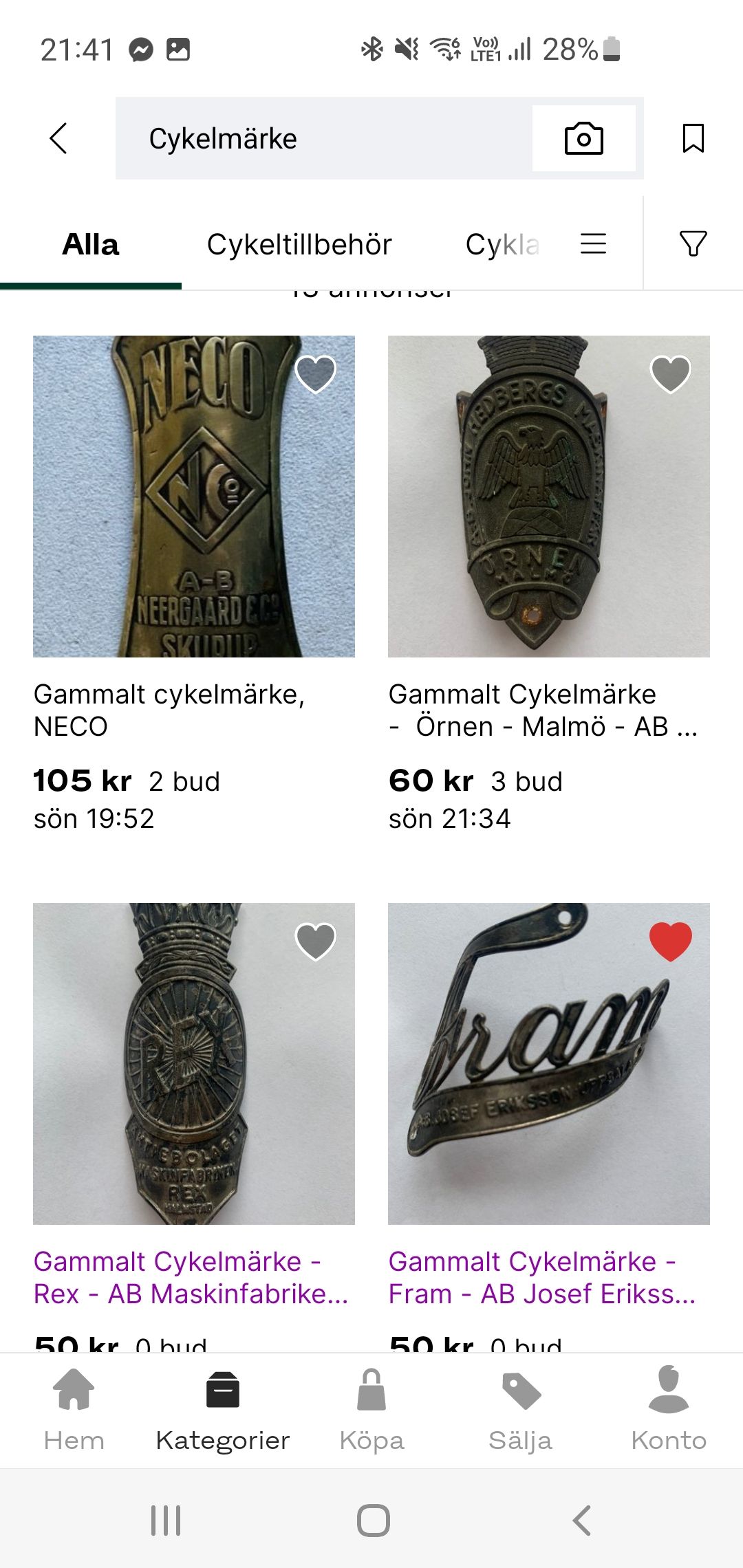

Det är ju en Allebike Ipsum, man kanske kan köra på Ipsum?
Jag har funderat på att köpa ett gammalt cykelmärke å sätta fram... Alt böja å klippa till ett eget av nån gammal plåtbit... Kanske en oljeburk eller ölburk?

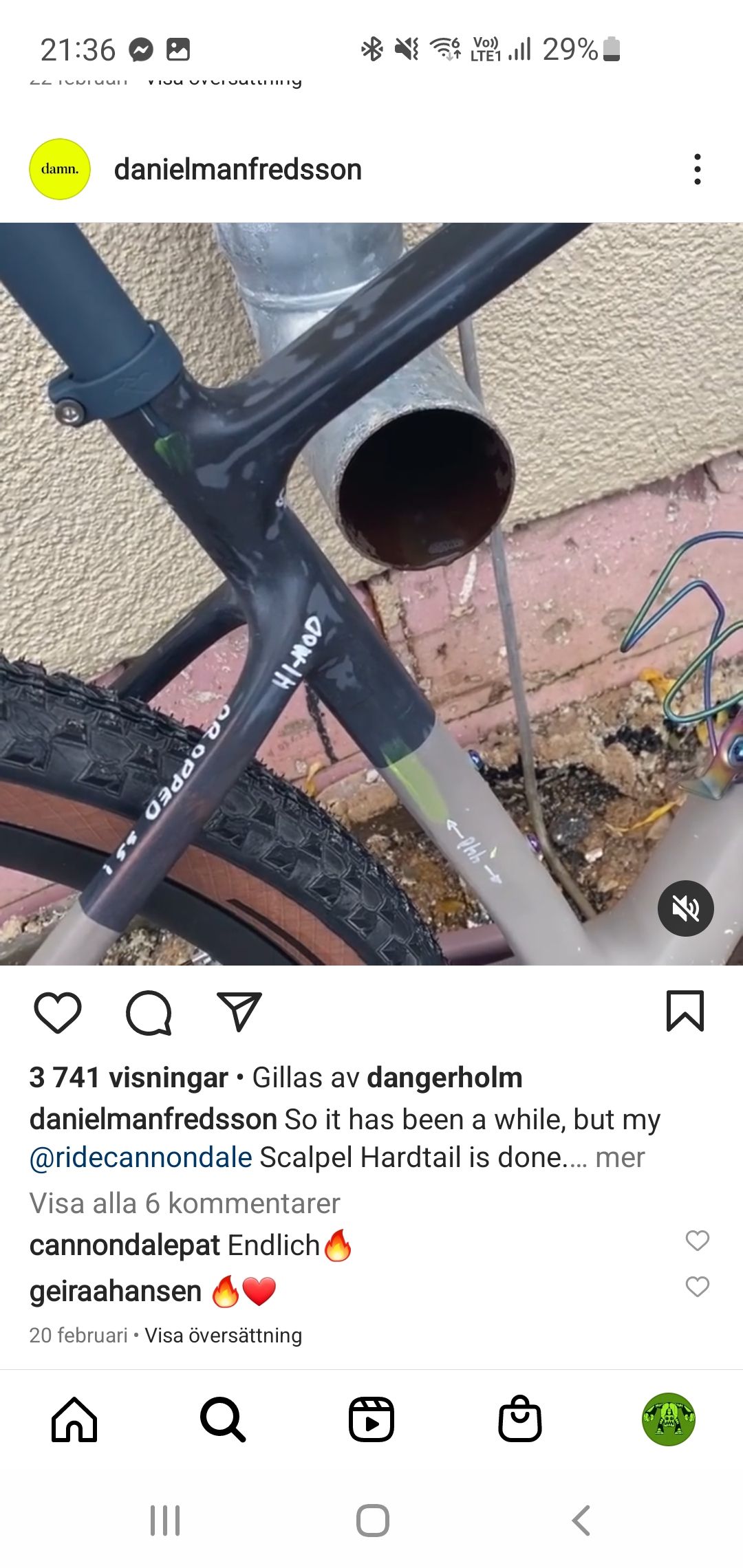

Jag såg att Daniel Manfredsson (@AlfaAlfa ) kladdat dit lite tekniska specar med vanlig spritpenna på sin senaste skapelse och blev lite inspirerad att göra nått liknande...

Vilket jäkla bojsänke! På ett positivt sätt såklart, jag älskar det och ser verkligen fram emot att se hela hojen.
Finns även risk att jag snor lite av ditt koncept i mitt nästa projekt ?
Grymt!
Grymt!
Det börjar nog bli ett bojsänke på negativt sätt också.
Har kompromissat både till höger och vänster på vikt. Så det blir kanske inte den där superlätta hojen i slutändan ändå...
Men det är svårt att få ner vikten om man inte vill lägga för mycket pengar...

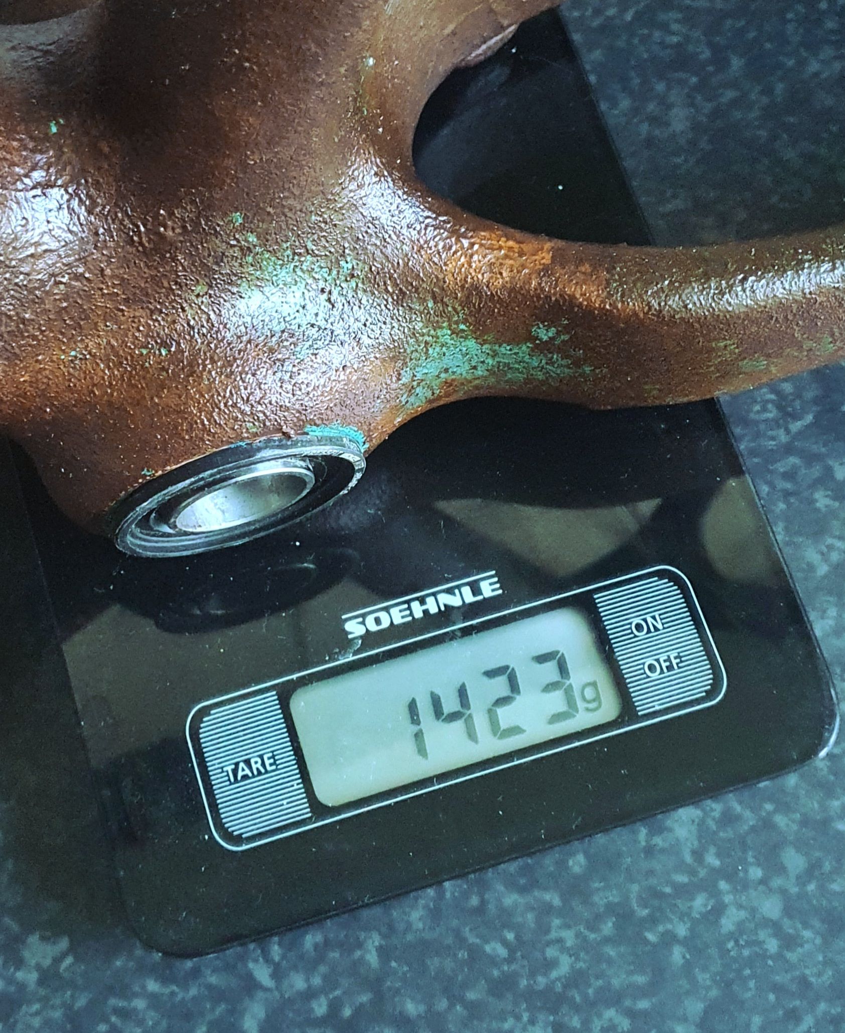

Hur mycket blev vikten av färgen?
Inte vägt än. Tänkte jag skulle få på klarlacken innan jag väger.
Men metallfärgen är rätt tung. Den kommer i 100ml-flaskor. Känns som de är halvfulla med småskruv...
Dock en rimlig kompromiss på detta bygge. Utan rosten hade den inte varit så unik.
Återkommer med viktökningen.

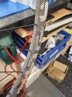

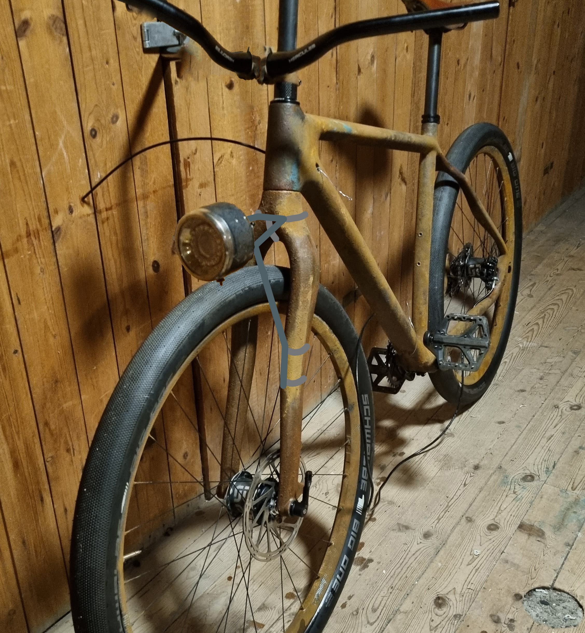

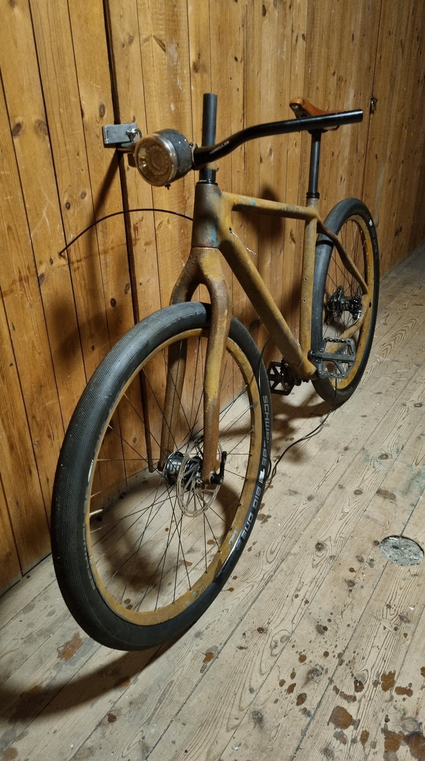

Besvikelsen är stor.
Jag klarlackade ramen i lördags, och, som ni kanske ser här på bilden i inlägget innan så blev det inget bra.
Klarlacken som är en supermatt, och som jag använde på T-rüst med gott resultat ger en glossy yta vilket förstör sjukt mycket av känslan jag vill få fram. Den blev också mörkare. Vilket jag räknade med, men det var kanske lite mer än jag hoppats på.
Den går numera under namnet "The Turd"...
Som den dampunge man är så testar man ju inte på en liten bit först heller. Nä, jag lackade hela ramen, såg att det blev kass men tänkte att det säkert blev bättre när det härdat ordentligt. Så, lackade den ett lager till och även gaffeln...
Jag var så sjukt nöjd med resultatet innan, så detta kändes som en rejäl käftsmäll.
Jag har inte varit uppe på vinden alls sen dess. Vill inte se skiten...
Nu börjar jag landa lite i det och känna på de olika alternativen...
1. Lämna den som den skitkorv den är, sätt ihop cykeln och använd den...
2. Kolla vad det går att göra med lacken. Slipa. Badda med aceton etc. Lägg på ytterligare ett lager med annan, mattare lack... etc etc
3. Gör om. gör rätt!. Slipa ner skiten och börja om från början.
Ettan existerar inte i min värld. Då lägger jag hellre ner projektet.
Och jag har inget att förlora på att testa tvåan innan jag går på trean...
Men, tror nog att det kommer sluta med att jag får göra om det... Känns jobbigt!

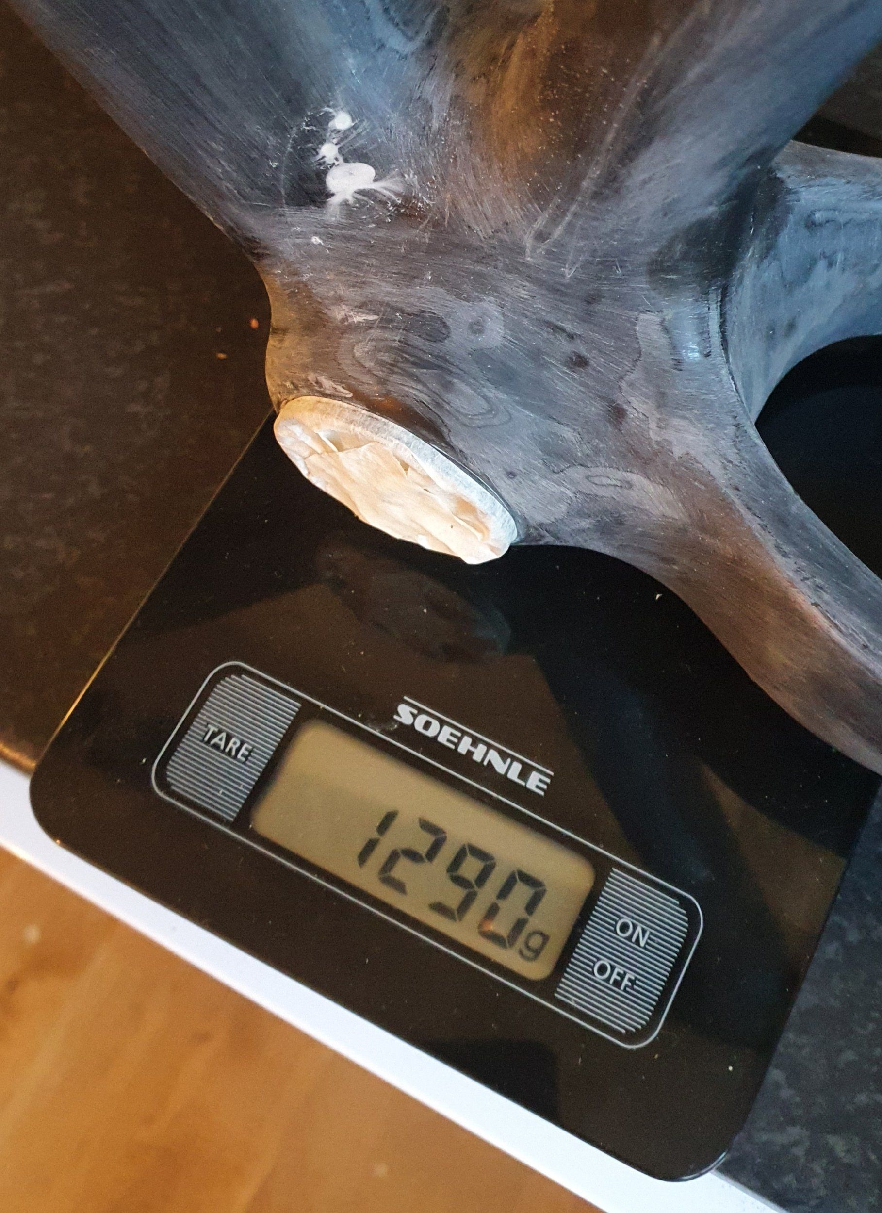

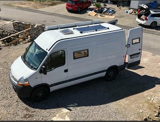

Nja, man kan säga att jag tappade suget helt enkelt. Det är väl nån följd av nån bokstavskombination jag förädlats med.
Dels det. Sen kom det mellan en annan grej. Jag har en campervan (Busse från nu) som jag började pilla med lite i ena hörnet. Det ena ledde till det andra och det slutade med att jag rev ur hela inredningen mer eller mindre och har haft fullt upp med att bygga nytt i den.

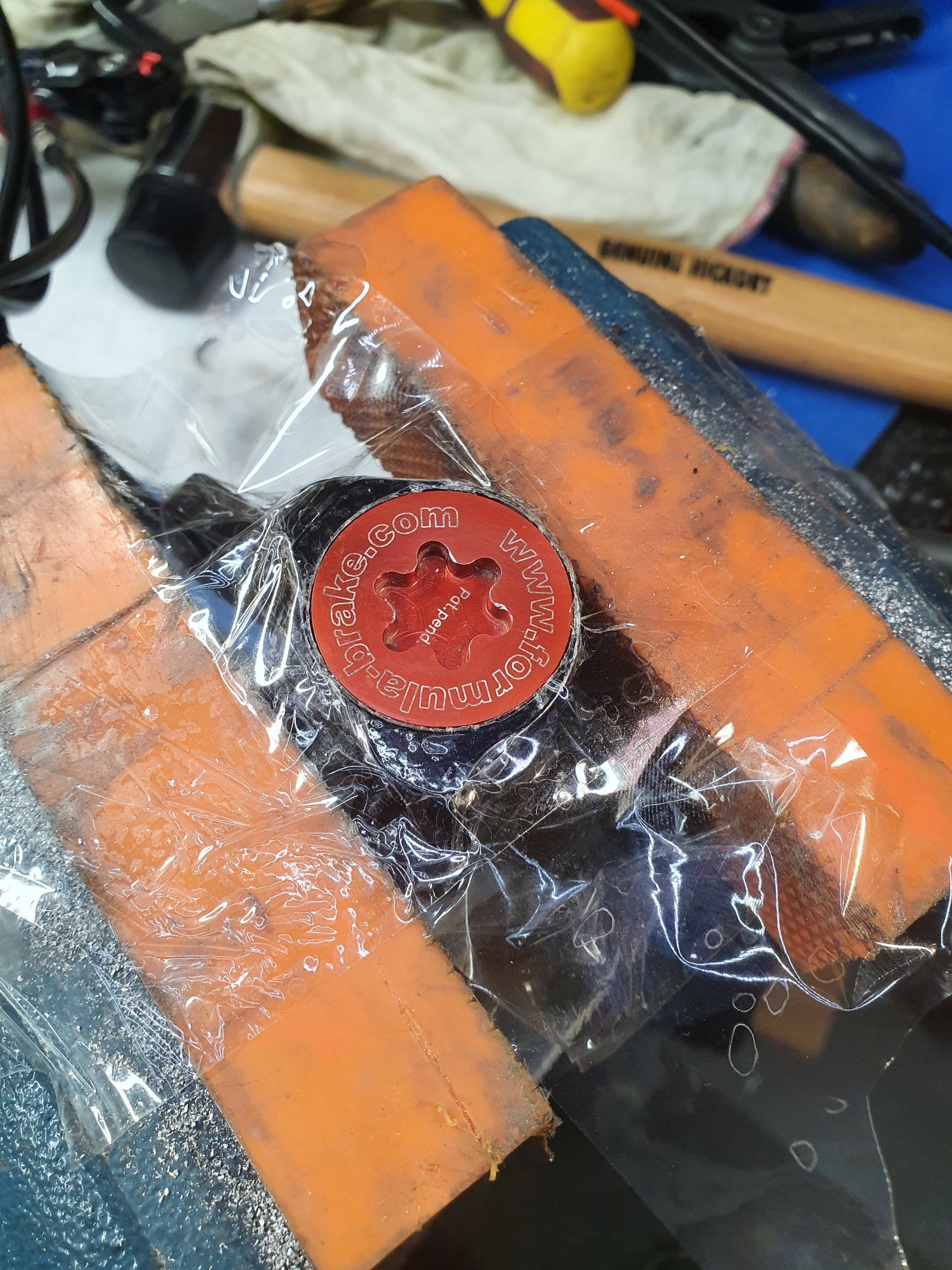

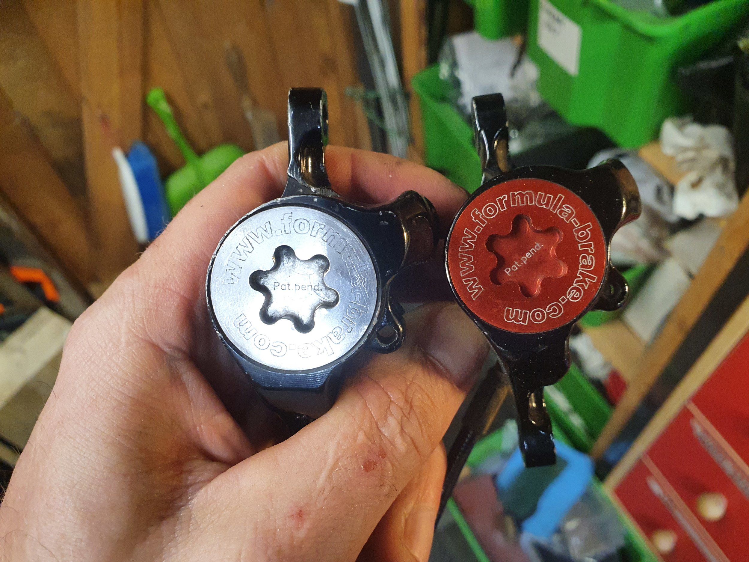

Jag har testat lite olika grejer på ramen, och det verkar som att jag kan matta ner lacken lite med hjälp av aceton och slipduk. Så det ska jag ta tag i snart.

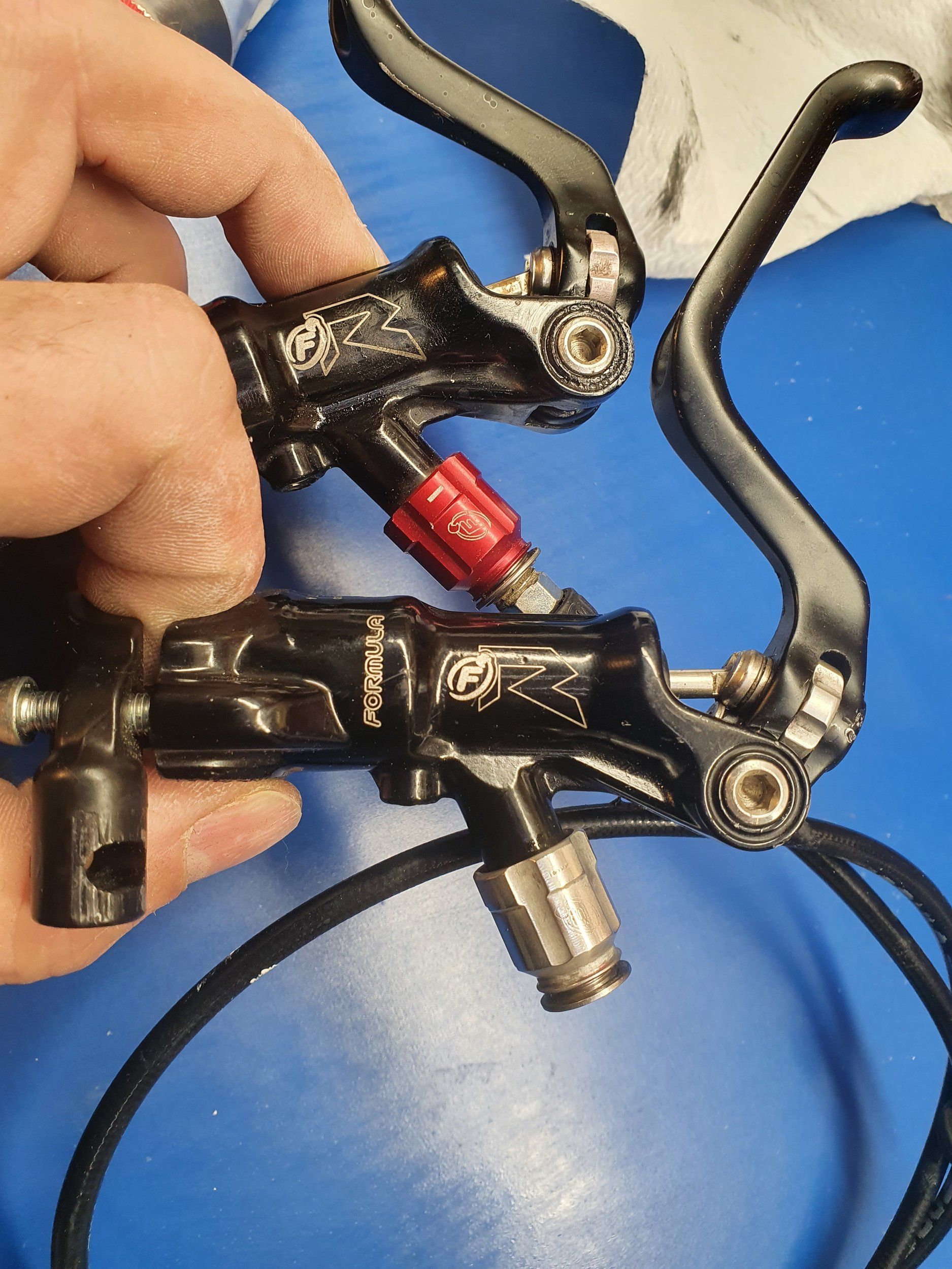

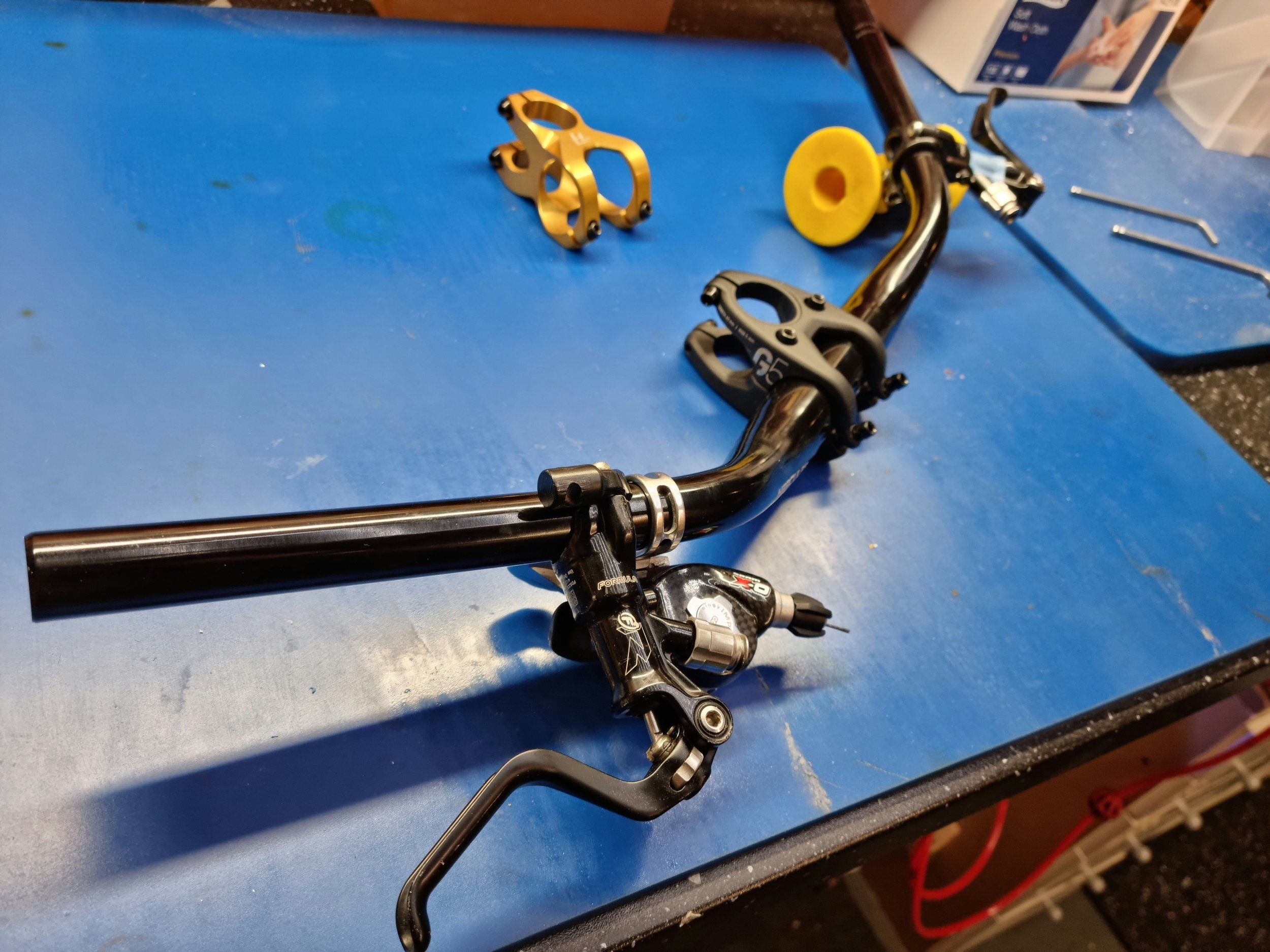

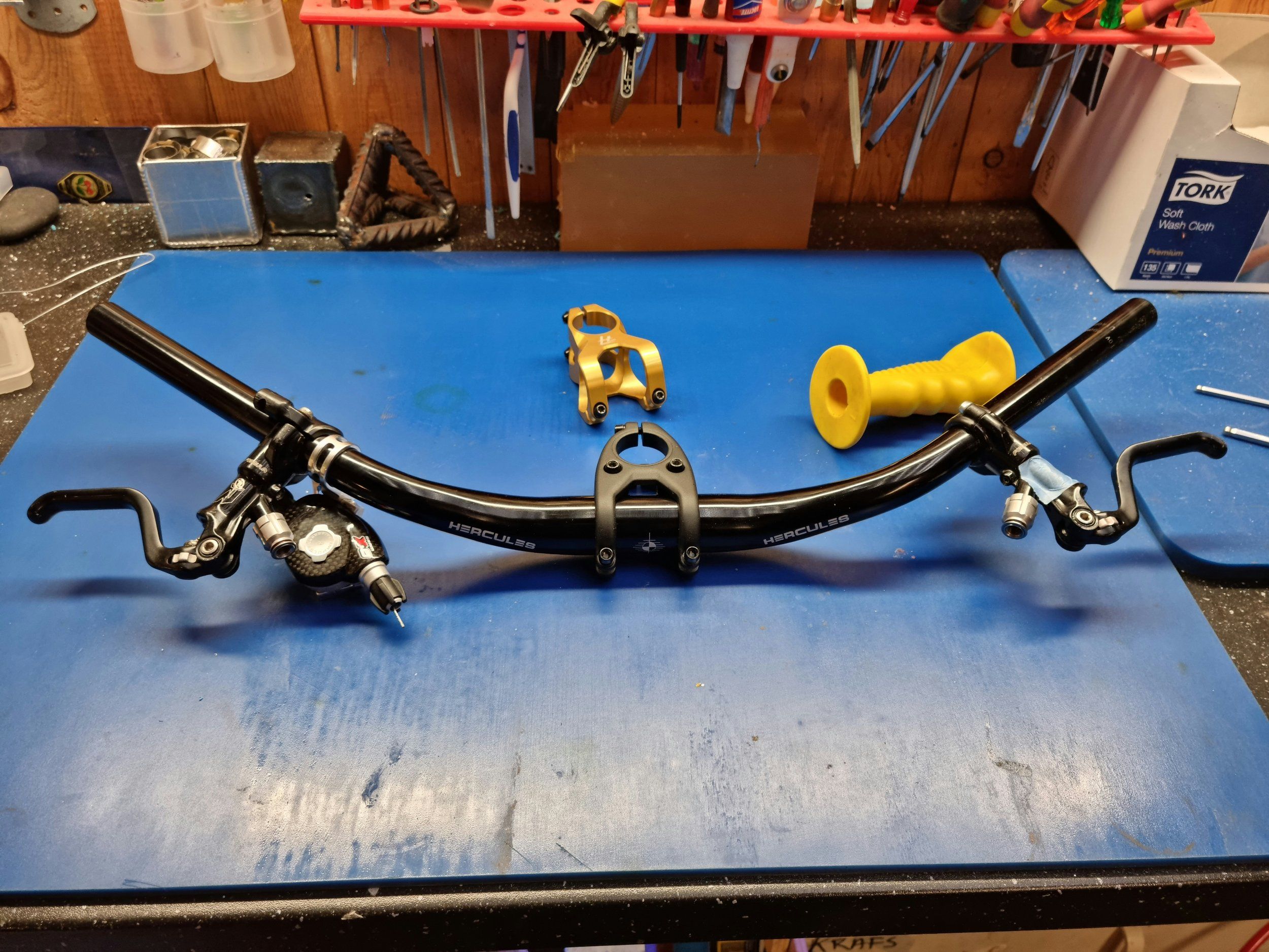

Sen har jag fixat lite med bromsarna också. Tagit bort röd eloxering mm. Ska slänga upp bilder på det...
Ville mest uppdatera er. Man vill ju inte loosa sin fan-base! ;)

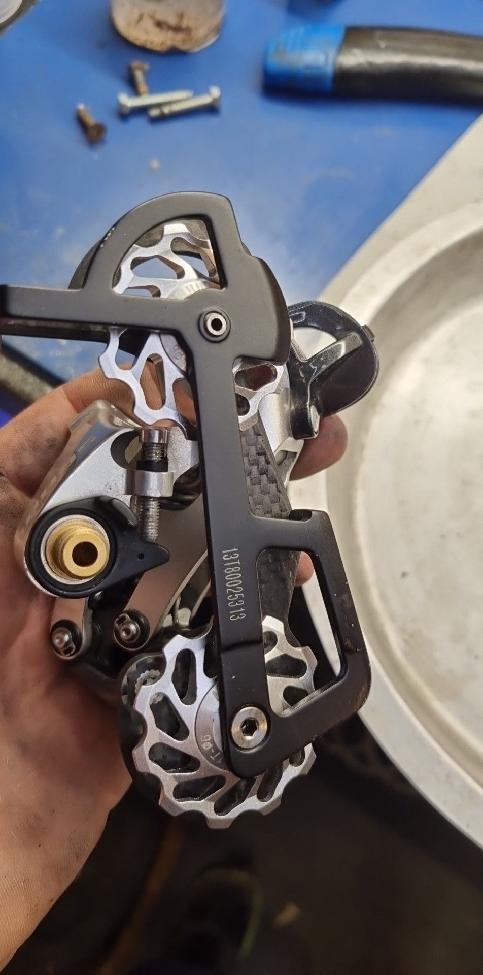

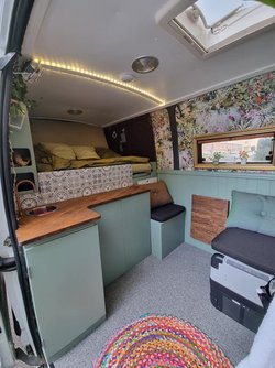

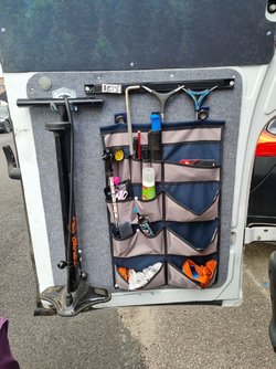

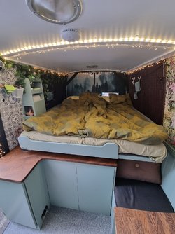

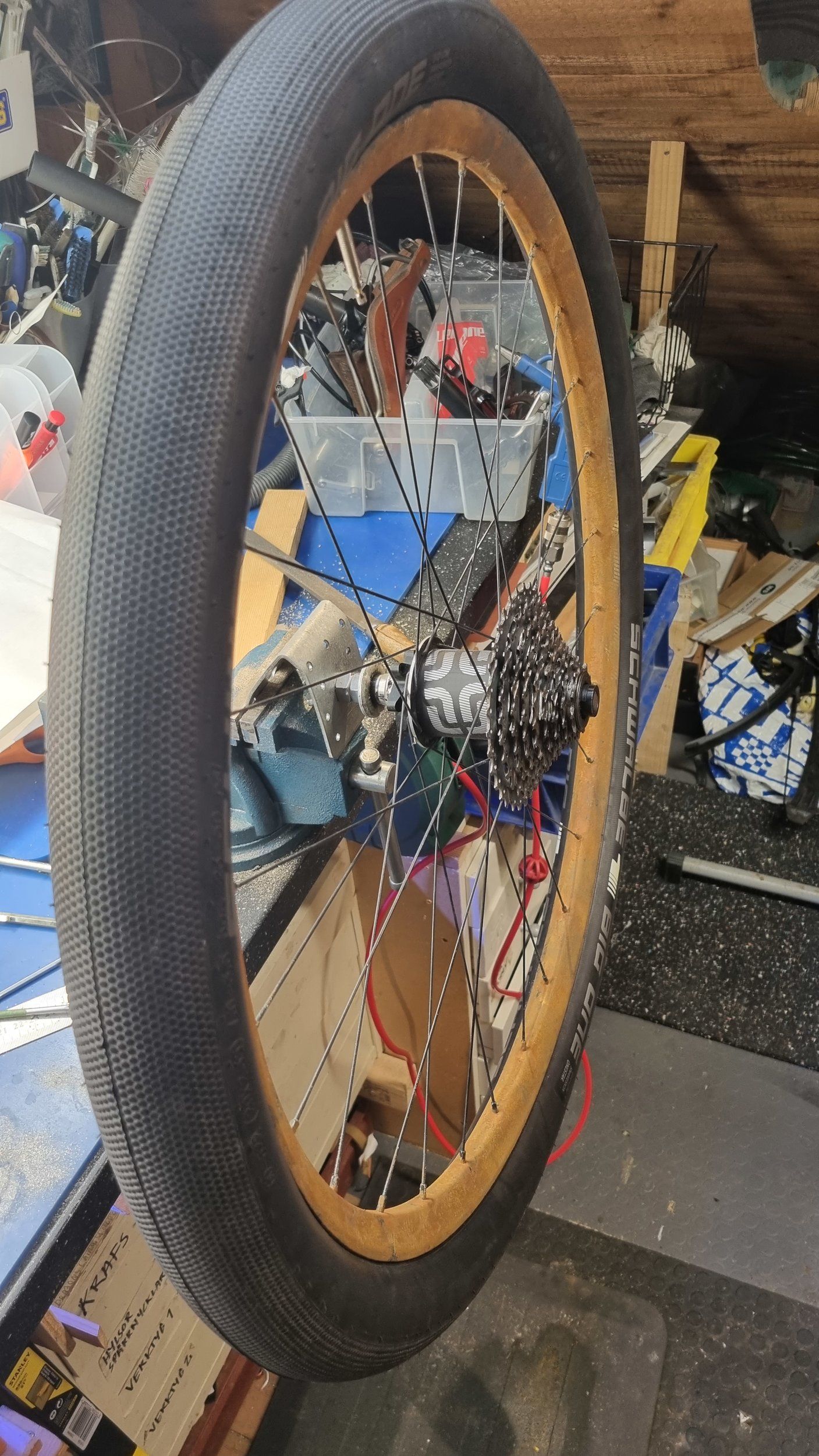

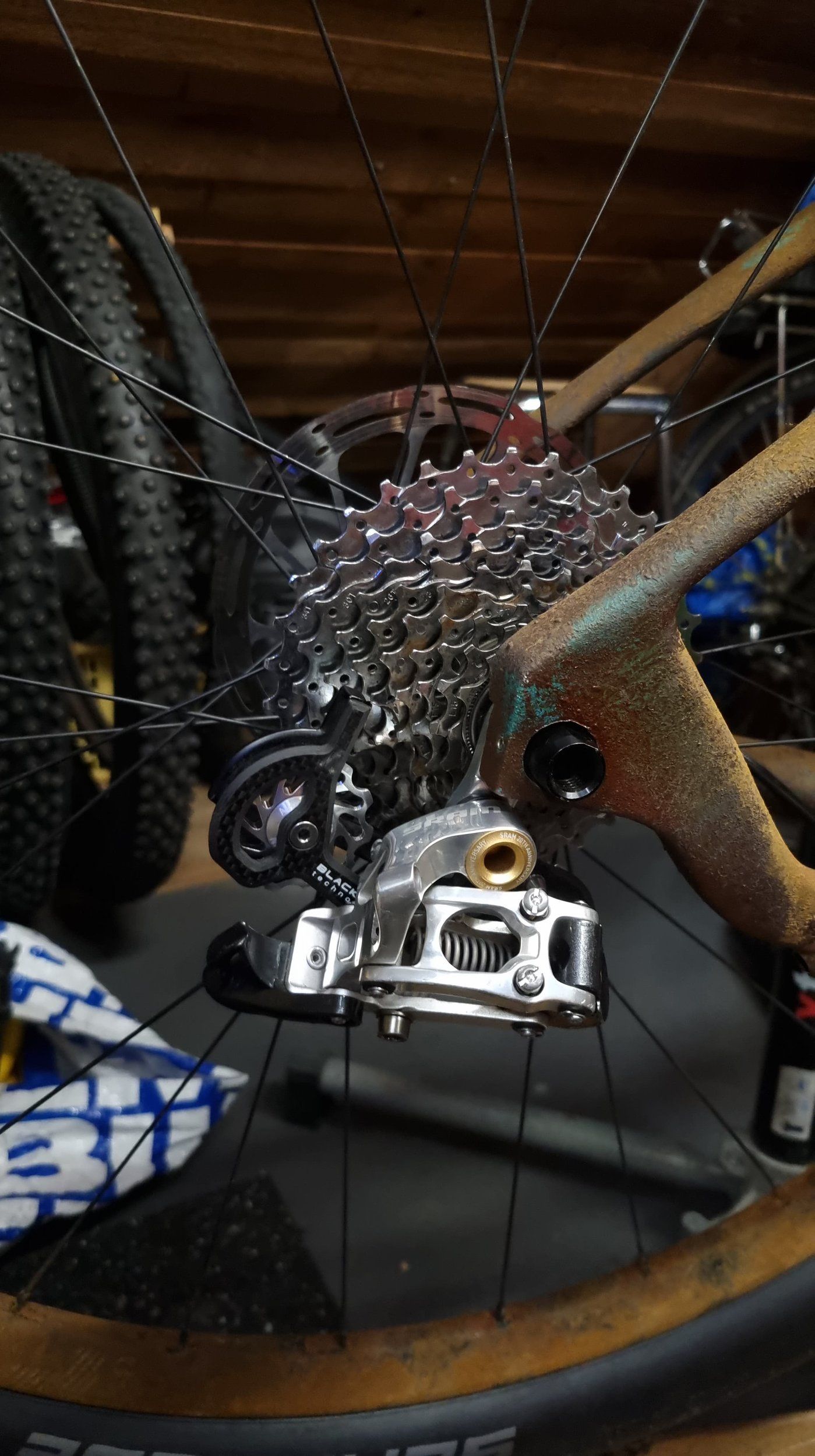

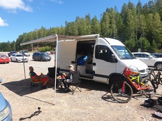

Hej!

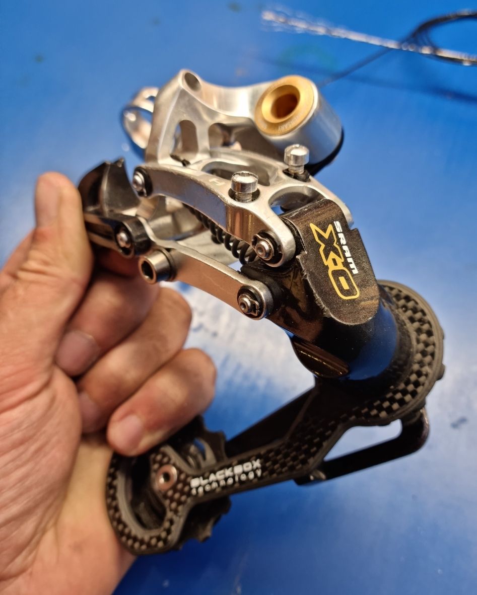

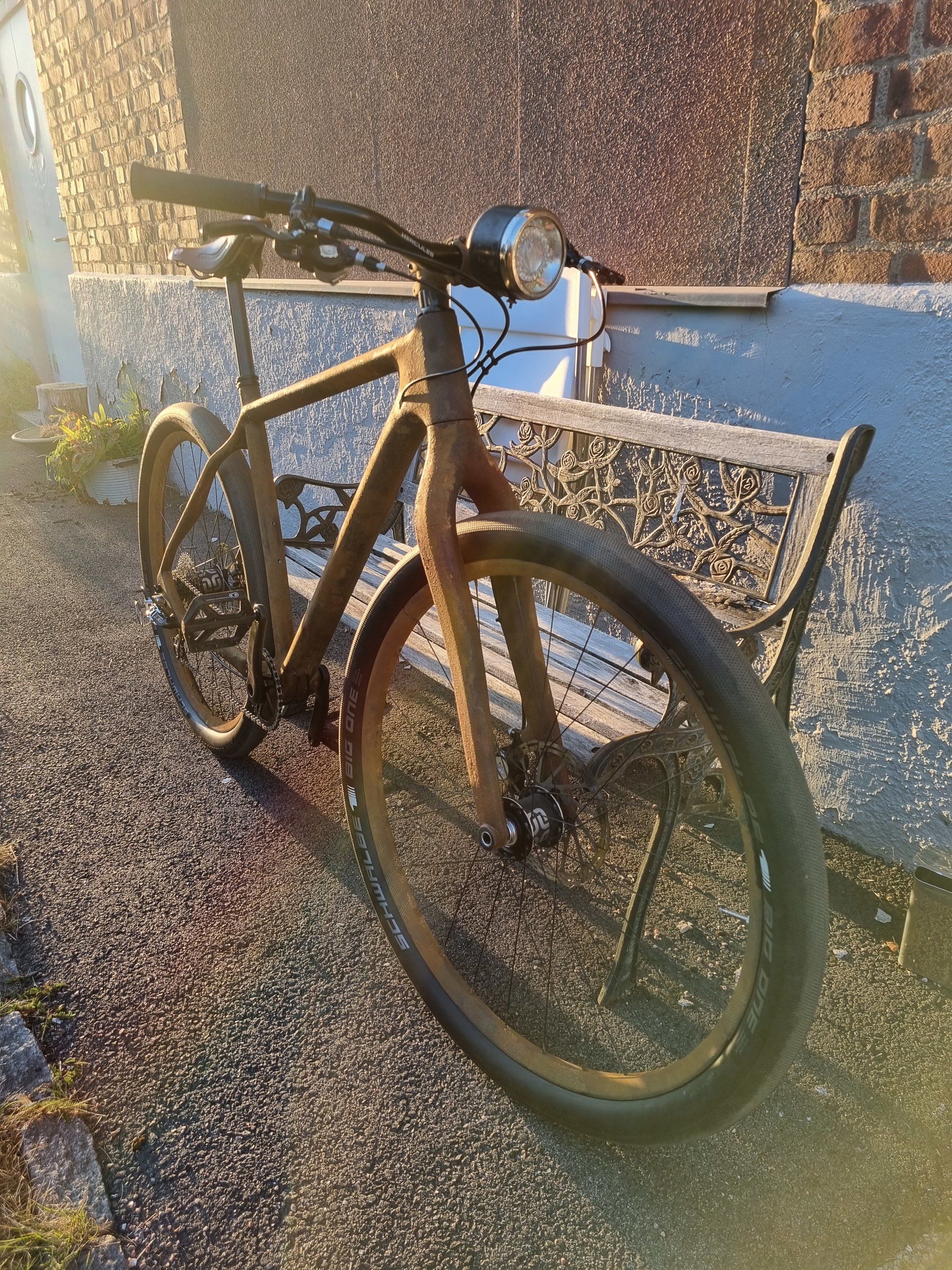

Så, nu är jag klar med vanen och jag känner direkt efter att sista skruven är satt hur min tankeverksamhet vandrar från det projektet över till kolpendlaren igen...
Igår kom det en jävligt fin bakväxel som hällde bränsle på elden också... Jag ska ta nån bild och lägga upp den här, typ sen...
SÅ, med andra ord så är jag redo att ta tag i det igen. Jag tror att jag kommer slipa ner ramen igen och börja om med målandet. Jag tänker att jag gör EXAKT som förra gången, men skippar klarlackandet denna gång.
Men innan jag släpper van-projektet helt så slänger jag upp några bilder här. Det var ju trots allt en av er som visade intresse för att se lite bilder. Och då jag är jävligt nöjd med resultatet och vill skryta lite så kommer här några bilder vare sig ni vill eller inte. Det är min tråd.... =)

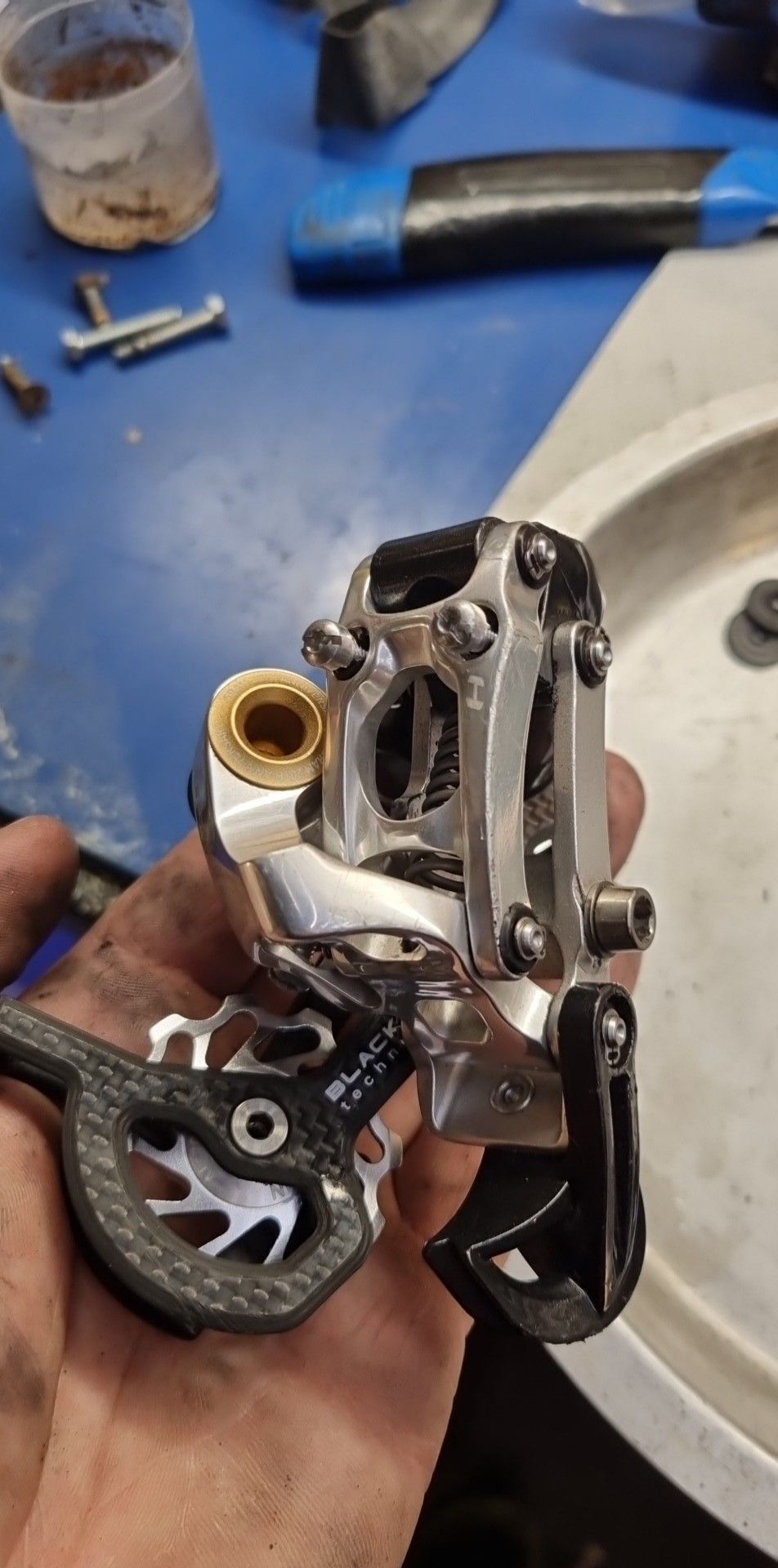

Här kommer en bild på växelföraren jag snackade om.
Satan, den är snygg asså.
Och med den i min ägo så blir det alltså växlar på hojen. 9st.
Jag behöver en 9-delad kassett. Finns det nån som är snyggare än nån annan?

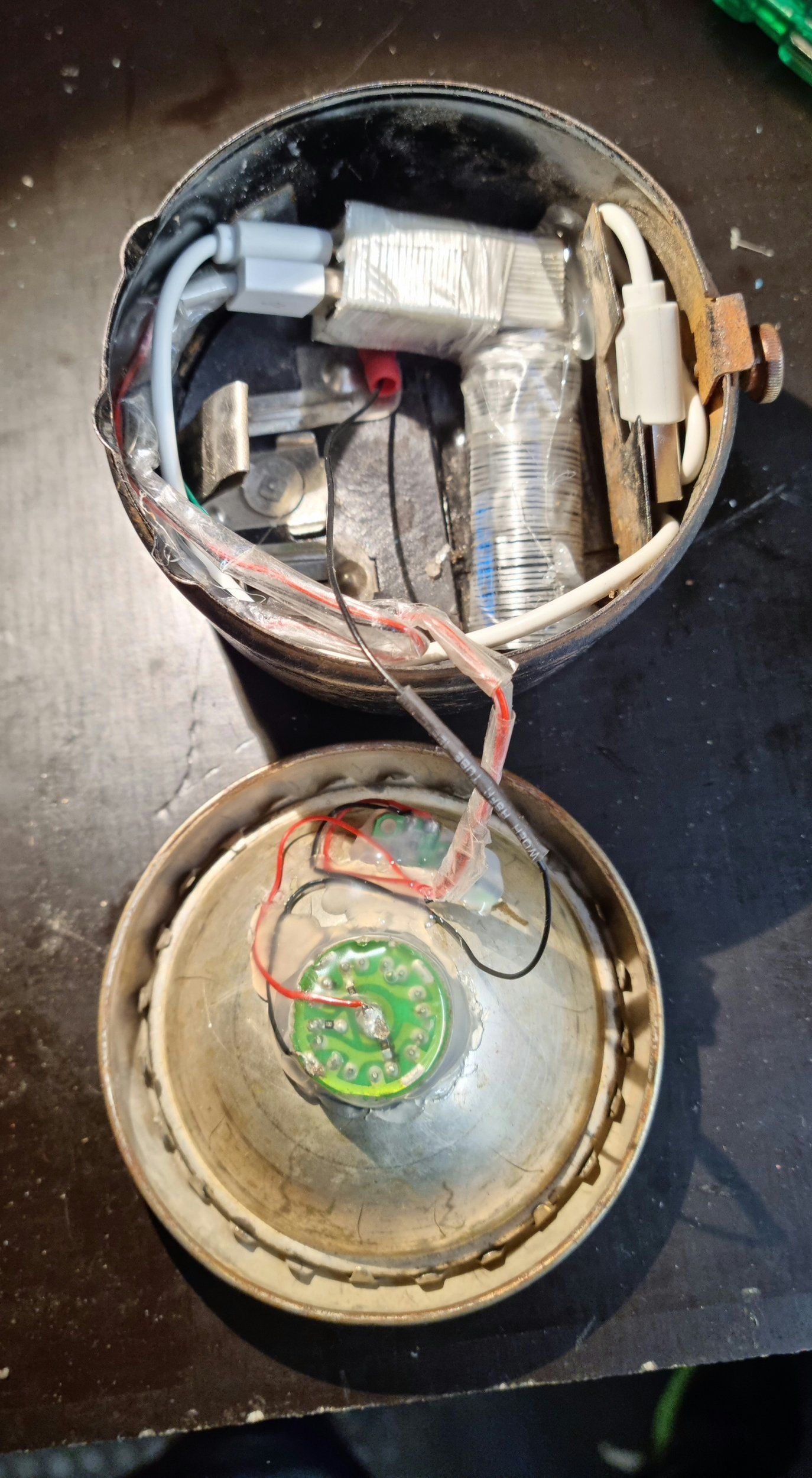

Jag fixade ihop en framlampa som jag ska ha, se tidigare inlägg.
Idag har jag lött om och fixat så att den förmodligen håller. Innan var den bara provisoriskt ihopsatt.

Jag blev lite fundersam på vad jag ska ha för styrstam. Testade lite olika jag hade liggandes men ingen kändes riktigt bra. Tror kanske jag ska ha en lite längre stam, typ 80-90mm.
Den bästa jag hade var denna canyonstammen.
Kul å testa med bromsarna och styret och få ett hum om hur cockpiten kommer att se ut.

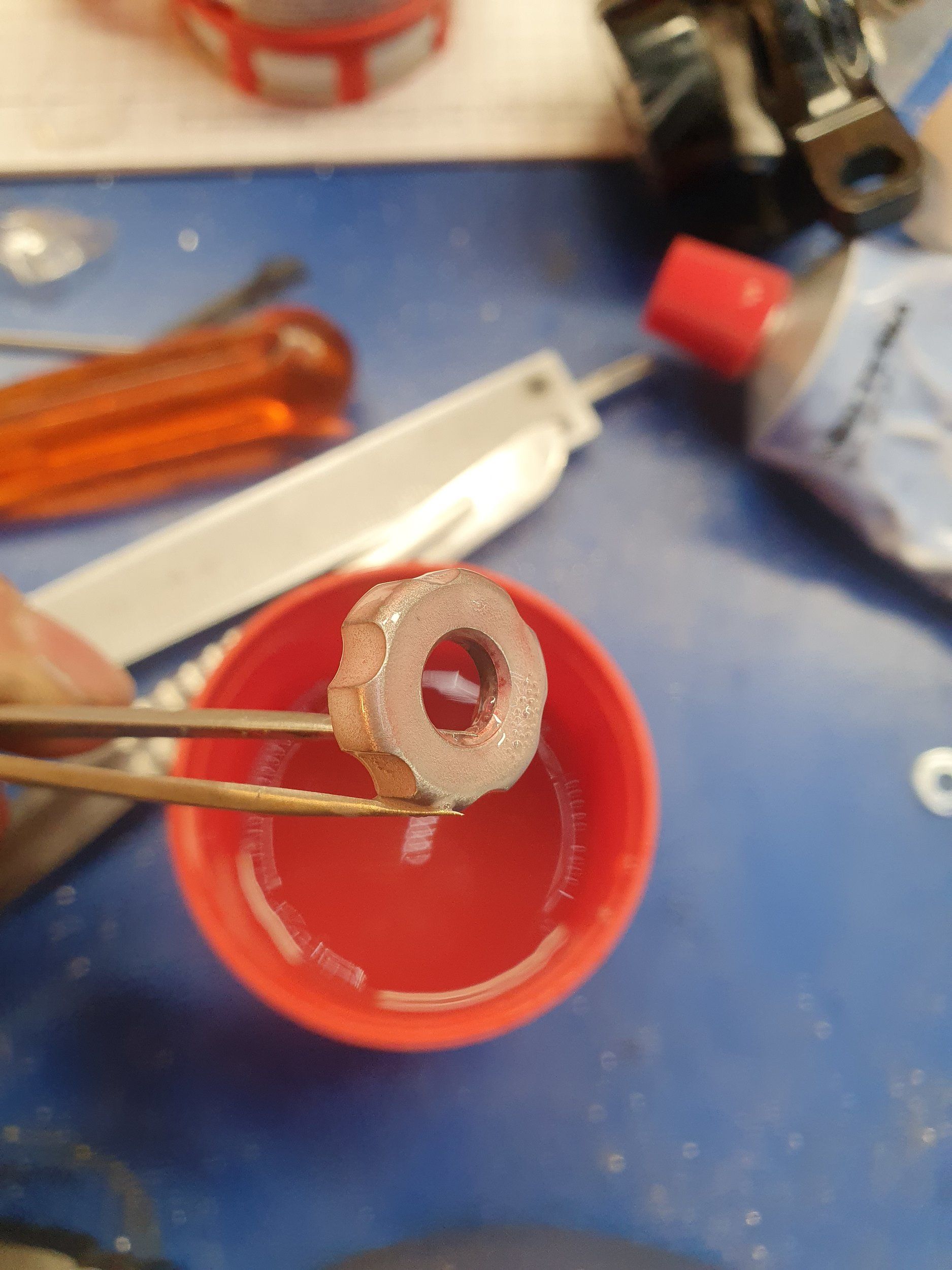

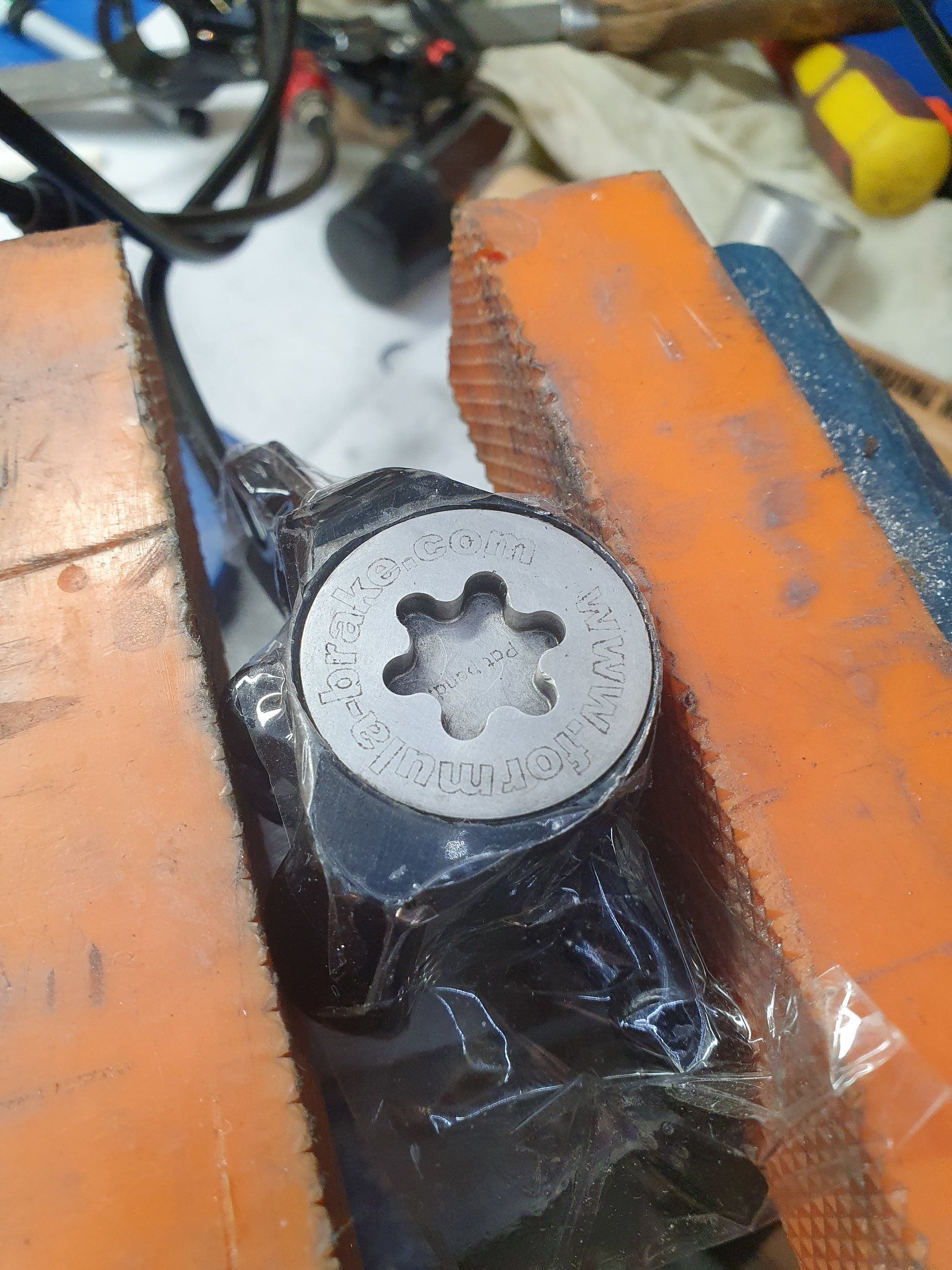

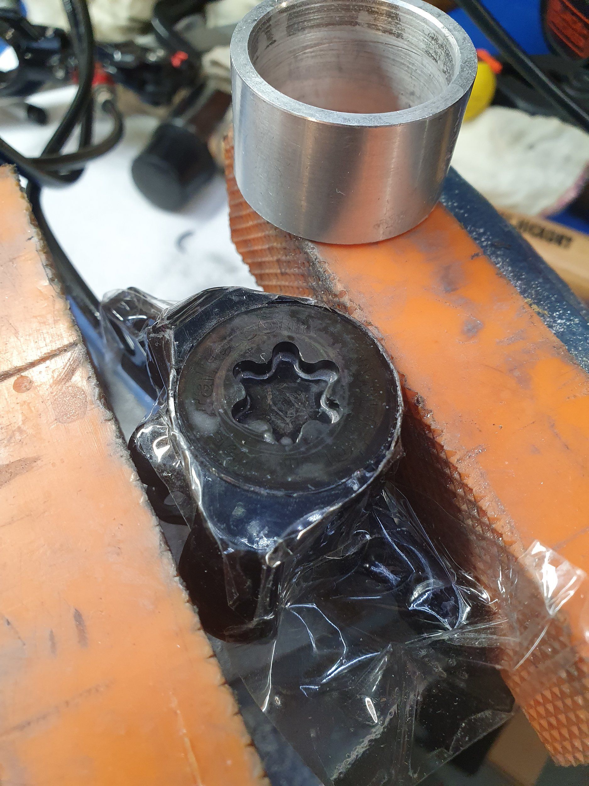

Jag köpte ett par folmula The one-bromsar som jag tänkte passar bra på rosthögen.
Men det var en del röda detaljer på dem som jag inte gillar. Så det var bara att ta fram kaustiksodan och bada grejerna så eloxeringen försvinner.
Men, det var lite klurigt att få bort vissa delar. Så jag fick lösa det på annat vis.
Denna delen krävdes det nått specialverktyg för att få loss. Så jag "maskade" den, klistrade på en rörstump med superlim och fyllde den med lösningen. Funkade perfa.
Det blev ju ganska bra tillslut.
Resten av delarna, två mindre delar på lever-sidan fick jag plocka bort och lägga i bad.
Nu är det inget rött kvar längre. Skönt. ?

Jaha, det var ju det där med ramen…
Ni som följt tråden vet ju att jag blev ganska besviken på resultatet efter att jag klarlackat.
Ramen, som var typ så satans snygg innan, blev glossy, och såg ut som en blöt bajskorv istället.
Jag tappade suget helt, och projektet pausades under sommaren….
Men nu har jag tagit tag i det igen. Det bästa hade nog varit att slipa rent ramen och göra om från början. Men jag var inte så sugen på allt jobb det innebär, så ville försöka se om jag kunde ”bättra på” den lite först.
Jag testade alla möjliga sorters lösningsmedel som jag hade på hyllan, i kombination med slippapper eller schotch-trasor.
Det som funkade bäst var att linda in ramen i papper och sen dränka in det i Aceton. Låta den sitta ett tag och sen dra över den med scotch-trasa. Jag fick bort det mesta av lacken men den saknade de ljusare partierna med den ”nyare” orangea rosten.
Jag lade därför på ett tunt lager, lite sporadiskt för att försöka få till den tidigare effekten.
Som ni ser på bilden nedan så syns det ganska väl vart det nya lagret ligger.
Men, detta är något som jag tror kommer att se bättre ut allt eftersom tiden går, och den blir utsatt för väder och vind etc. Kolla sista bilden i detta inlägget så ser ni hur pass mycket bättre den redan är efter en tvätt och en veckas ”vila”.
Eftersom färgen är riktig metall som rostar, på riktigt. Så kommer rostprocessen att fortsätta om man inte förseglar den på något vis. Jag tänker att inte testa med klarlack igen, men kanske behandlar den med linolja om det blir ett problem att den färgar av sig etc.

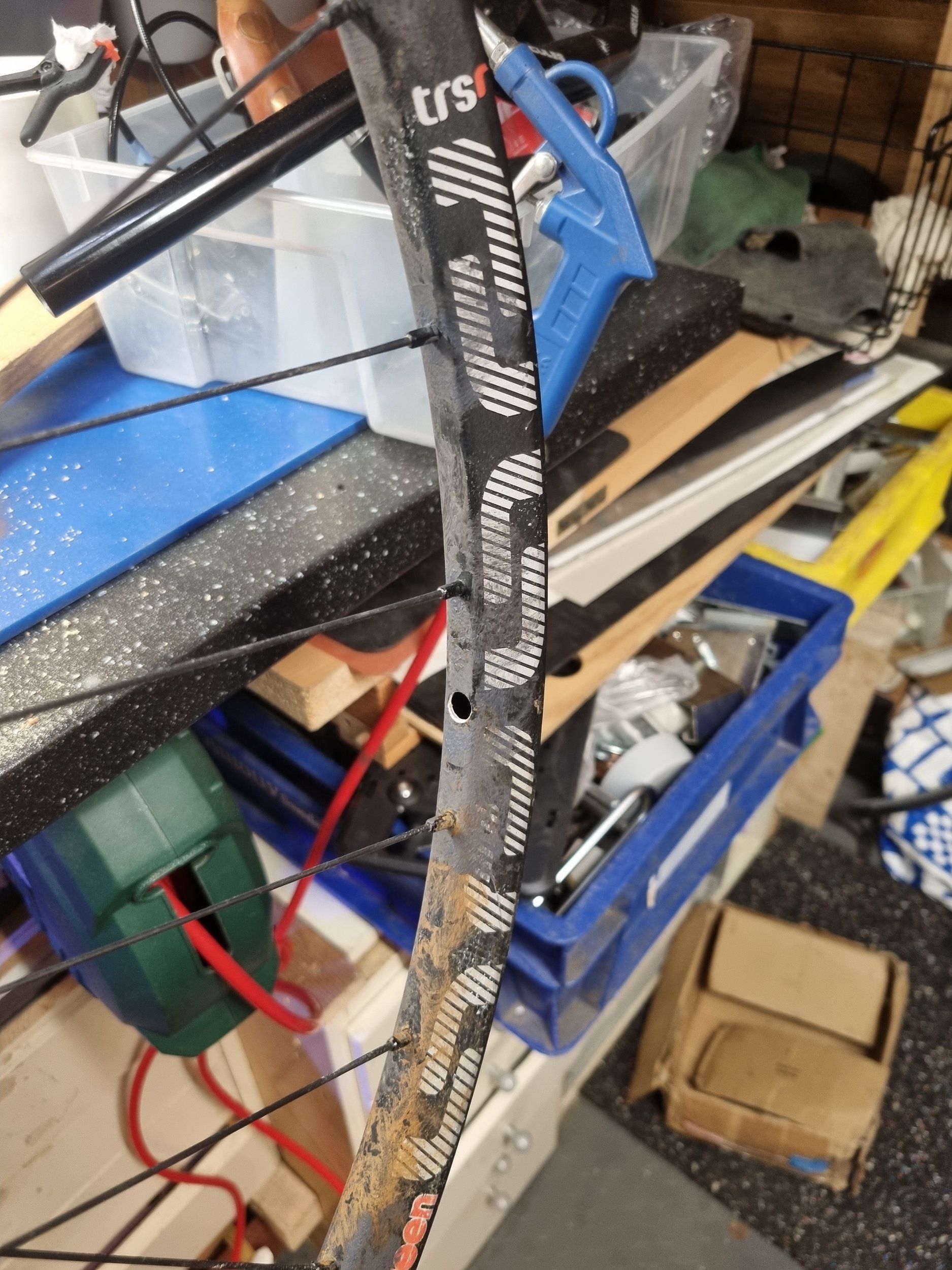

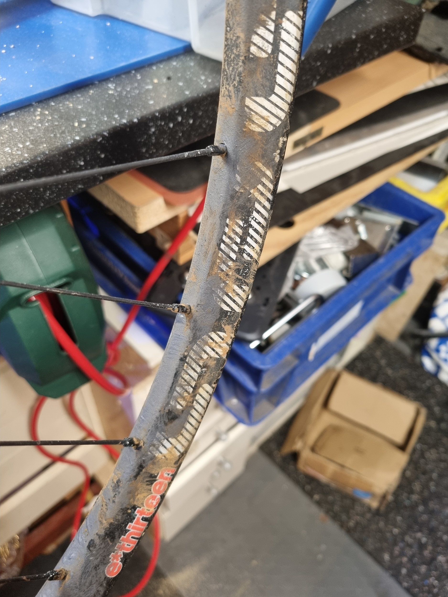

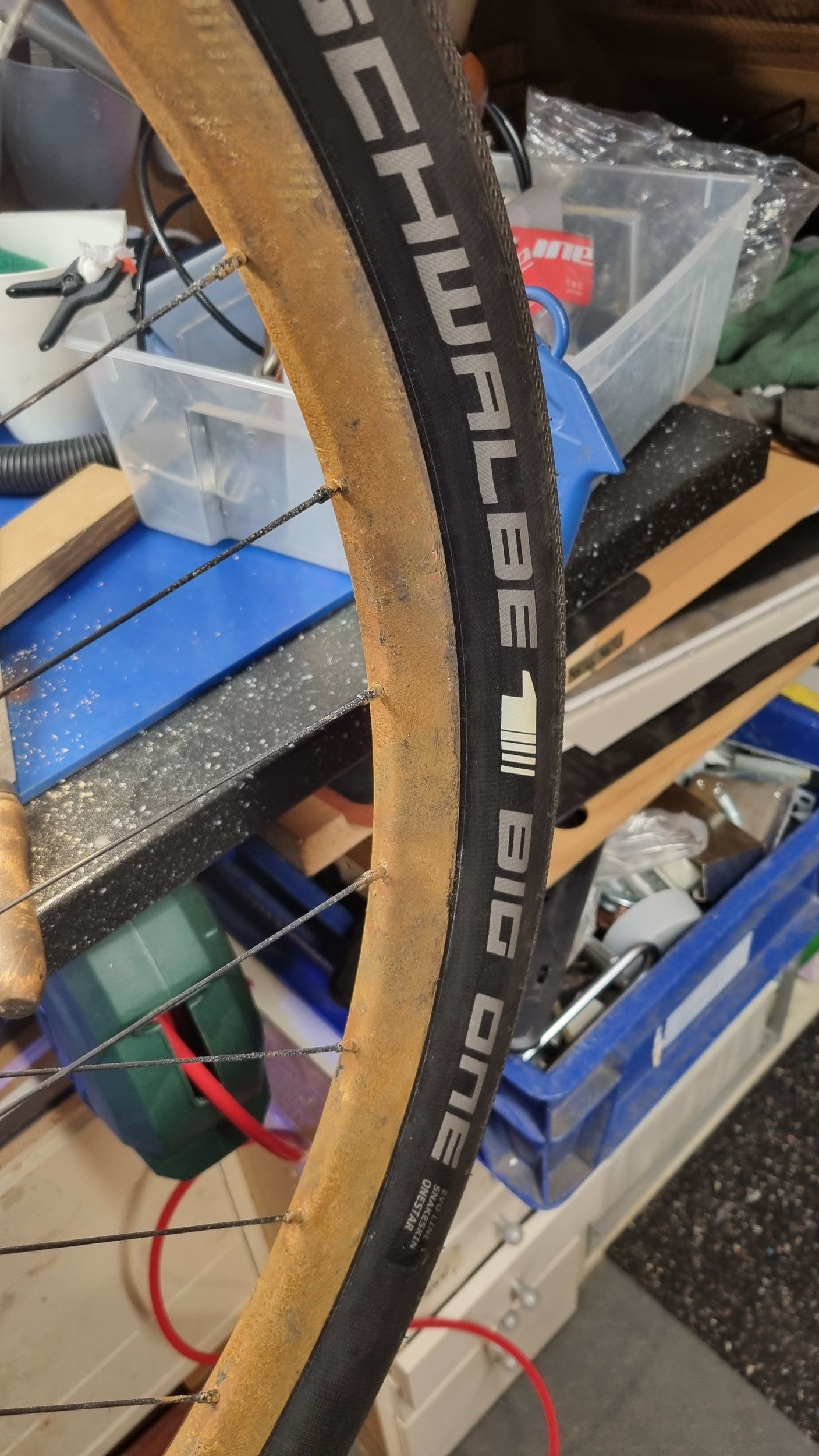

Hjulen.

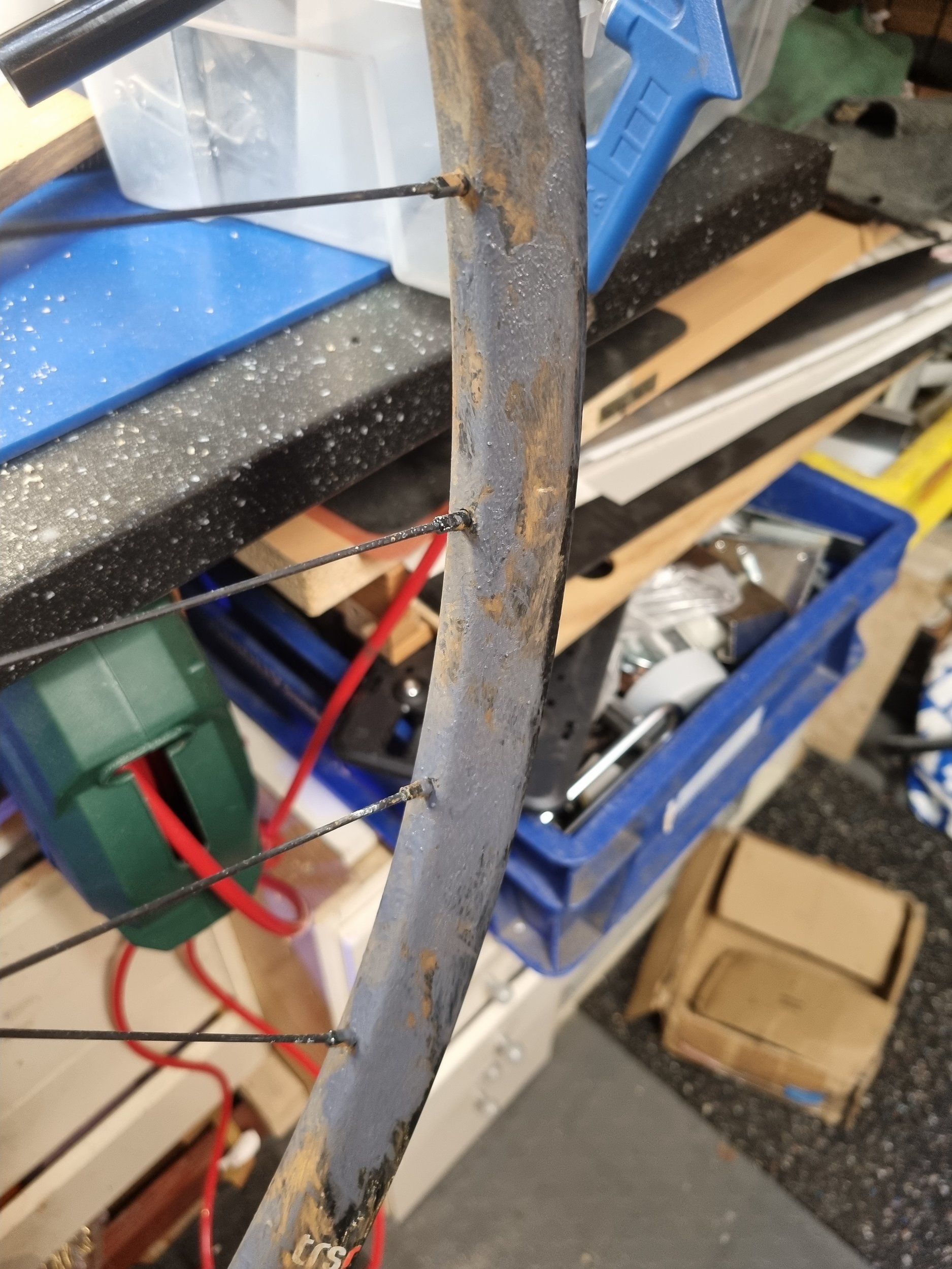

Valet av hjul föll på ett par E-thirteen-hjul som jag köpte här på K&S för detta ändamålet. Jag hade också ett annat par, DT Swiss-hjul som var helt nya som också köptes till detta bygget. Men jag gillade dessa bättre även om de var lite mer ansatta.
Då det var omaka par var grafiken olika fram och bak, och det ena hjulet hade fått färgsläpp efter att det suttit gammal gucka kvar och ärgat in i fälgen. Så jag bestämde mig för att ”rosta” dem också.
Helst skulle jag nog velat ha dem helt svarta, men då grafiken var målad och inte klibbor så var det lite krångligare.
Lättare att dutta på rostfärg än att lacka dem med svart spray. Dessutom skulle grafiken och det ärgade partiet lysa igenom lacken också…
Jag körde 3-lager med rostfärg väldigt sporadiskt. Sprayade dem med aktivator mellan varje lager, och försökte få det att se lagom angripet ut.
När jag fick på Schwallbedäcken så tyckte jag det såg riktigt ball ut.
Jag har så smått börjat att plocka ihop hojen nu. Tror inte det är några större utmaningar kvar nu innan den går att cykla på!
Nedan ser ni bilder på förloppet med målning av hjulen, och sist en bild på hur det ser ut just nu!

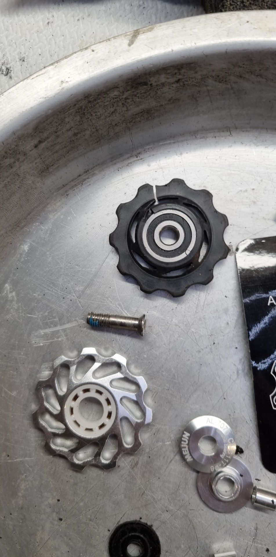

Det går snabbt i svängarna nu. Igår plockade jag ihop allt så pass mycket att man kunde få en ganska bra aning om vart det är på väg. =)
Jag beställde nya trissor i förbifarten till växelföraren. Aluminiumkuggisar med keramiska lager. Billiga, men snygga. Är nog ingen vidare kvalitet så får se hur länge de håller. Men tänker att det går att byta lager om de ger sig.
301641066_1033999993932807_8175587627318537161_n.jpg301893874_386830693630173_3606405451989315074_n.jpg301963515_607233314249410_9210243072303091827_n.jpg
Vilken jäkla juvel denna är alltså!

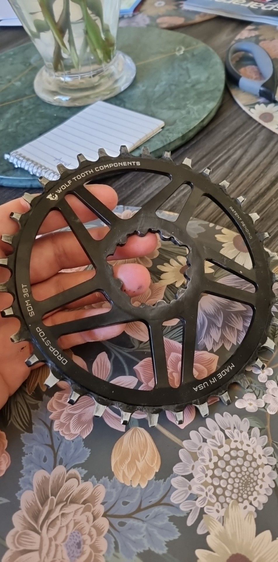

Jag fyndade också en 36T-klinga på K&S för en hundring som jag tror kommer bli bra.
Sen med mycket på plats så ser den ut så här.
Gaffeln ser helt klart lite goofy ut!, Nästan lite som att den är vänd åt fel håll. =)
Men jag tänker att man kanske ska flytta ner lampan ovanför hjulet precis, så ser det nog bättre ut. Gillar ändå inte hur det blev med den på styret.
Problemet är att det inte finns något att fästa den i alls, och jag vill inte börja borra i kolfibern i gaffeln.
Men jag får lösa nån typ av ställning som jag limmar eller fäster runt gaffelbenen.
Typ nått sånt här:
Ett annat alternativ som också hade varit praktiskt är att sätta ett front rack på den.
Har ett Surly 8-pack som faktiskt passar riktigt bra. Det enda som tar emot är att det typ väger lika mycket som resten av cykeln i sig. =)
kanske läge att bygga ett eget i kolfiber? Tunna plaströr som skelett som man sedan klär in i kolfiberväv och epoxy! ? Vad tror ni om det? Har ni några alternativa ideer?
Jag passade på att väga hojen också. Som den är på bilderna (Utan Rack) så väger den ca 8,8kg. Den saknar förvisso bromsar, kedja, handtag och lite småplock. De stora tyngd-bovarna är helt klart lampan och kassetten, den sistnämda kan hända att jag byter ut om jag hittar nån lättare variant. Denna är ett riktigt bojsänke....

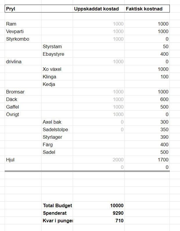

Kollade över budgeten också och uppdaterade med de nya prylarna. Det är lite svårt med en del småsaker osv, som jag hade i gömmorna, men jag tror ändå att detta är en ganska rättvis kostnad.
Och med det sagt så visar det sig inte helt omöjligt att klara mitt mål på en hoj under 10kg och under 10 000kr. =)

Riktigt häftig med just dem däcken! Kanske är en ursäkt att köra med rack för att fästa lampan i?

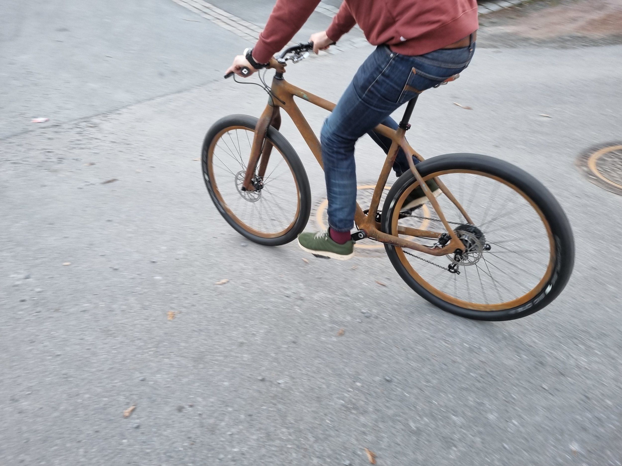

Bromsar harluftats, växlar justerats, slangar interndragits... En hel del småpill fixat denna helgen.
Igår var den tillräckligt klar för provrullning!
Tog en kort sväng till @FredriCX som också fick känna lite pån.
Jag tog den faktiskt till jobbet idag också...
Kul att få se den ute i friska luften!
Det är fortfarande en del saker som måste justeras, och en del detaljer som saknas. Men det känns lovande.
Den är satans lättrampad mot mina stålhojar. Men den är ju ganska mycket lättare också. Så kanske inte så oväntat.

Så kul projekt! Måste vara en väldig skillnad i rapphet mot dom andra projekten!
Jag röstar för ett rack och ner med lampan :)
//W
Ja, Jag tror att lampan ska ner iaf. Och ett rack hade varit bra av praktiska skäl också.
Får se vad jag hittar på.
