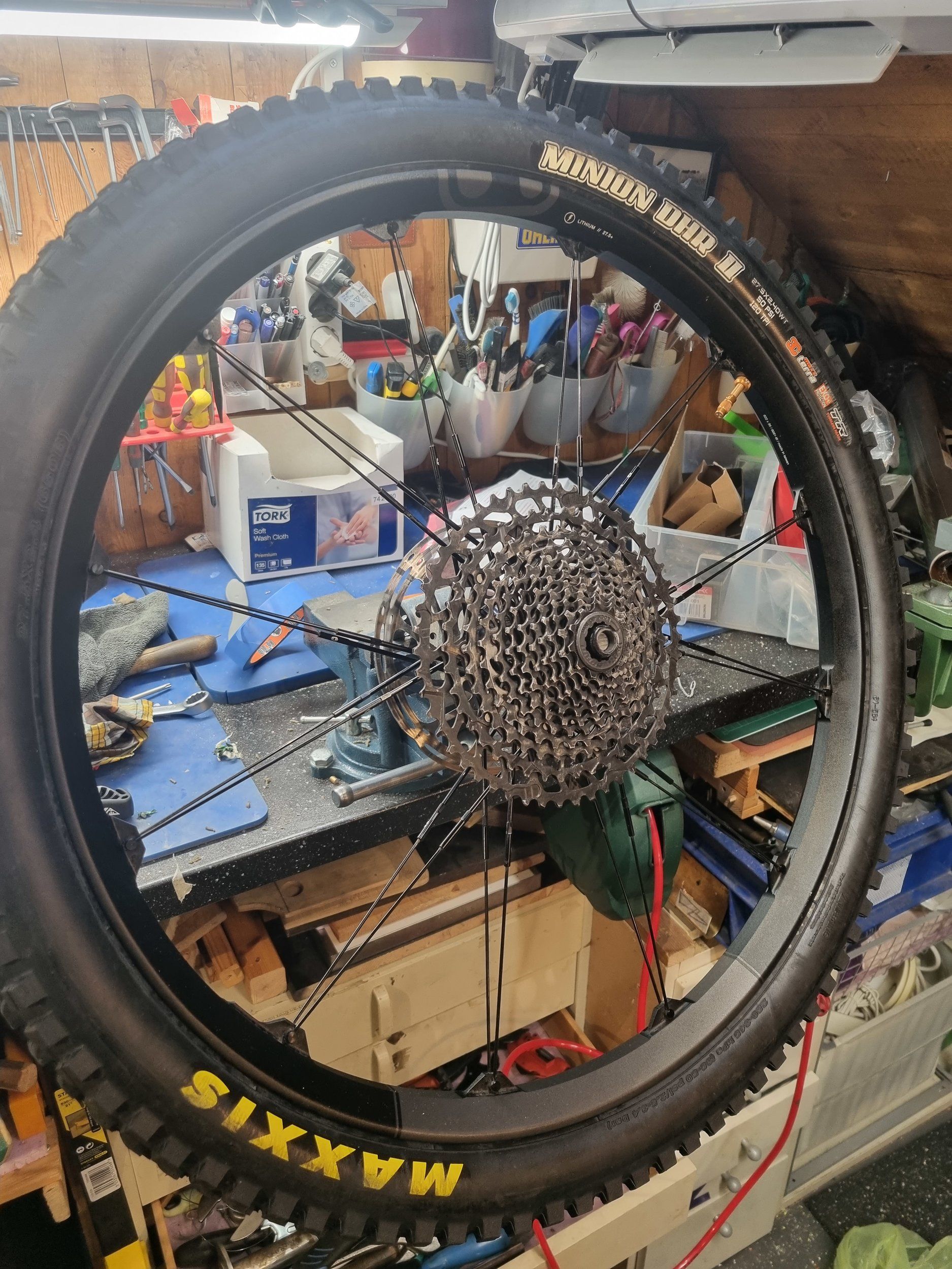

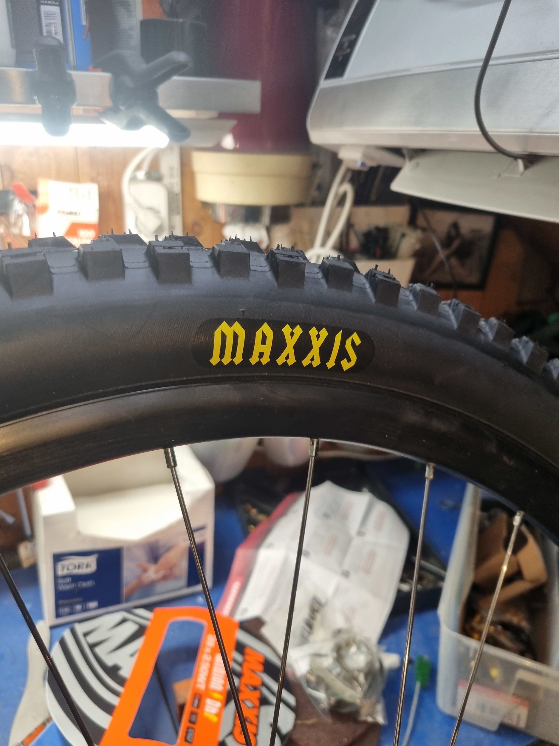

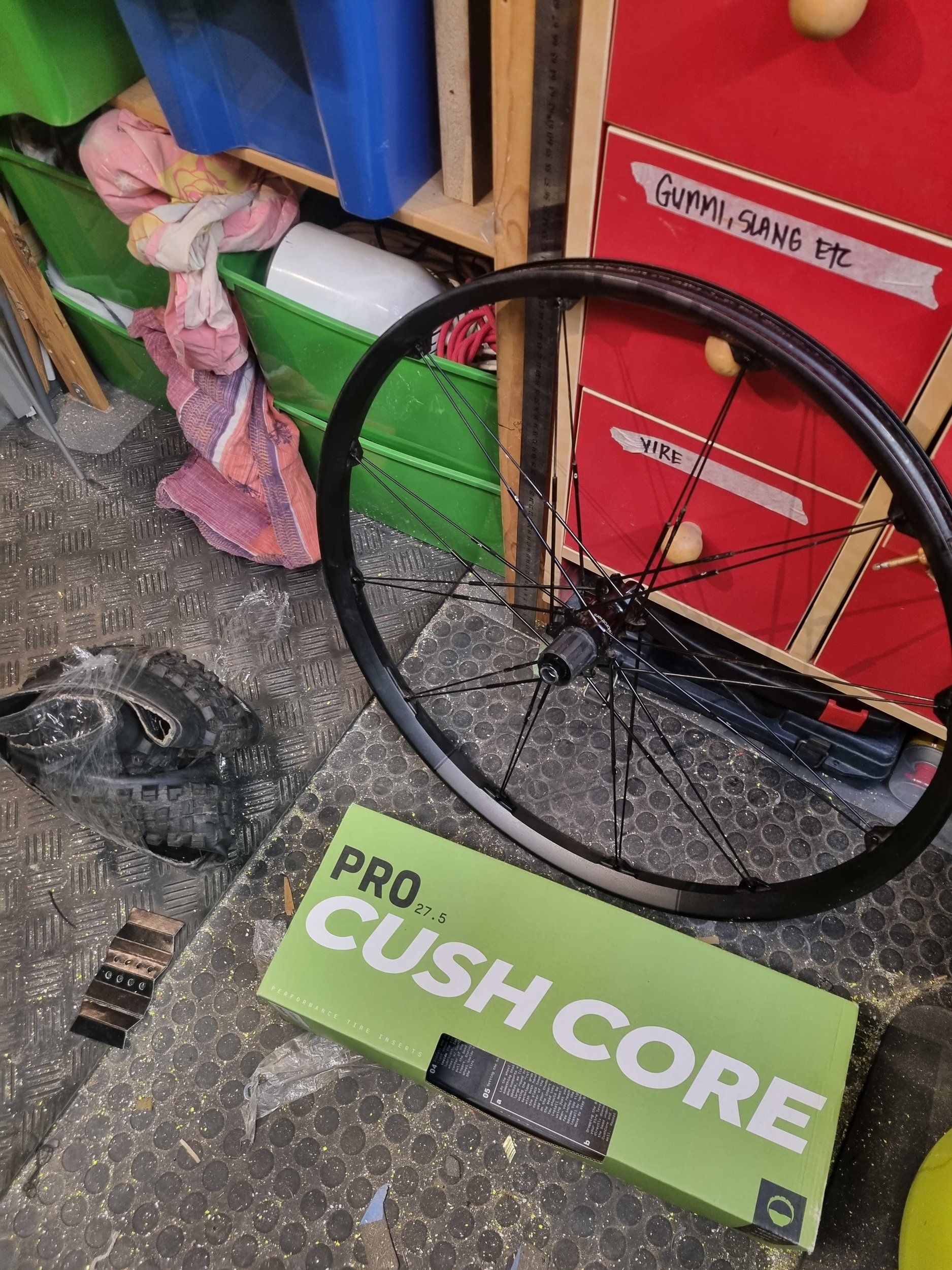

Det första som ska uppgraderas är iaf kassetten.
Har inte hittat nått bra bakhjul med XD-body så jag tänkte jag kör med detta som jag redan hade.
Men det är HG-body och det bästa jag har på hyllan som passar är sram nx...
Jag är ingen weight weenie direkt. Men detta är under gränsen. Helvete vilket bojsänke det är.
Och vilken byggkvalitet. Rena skräpet.
Bestämmer jag mig för att behålla detta hjulet blir det en Garbaruk tror jag.

Visa bilaga 616665
Var inte dem där cb hjulen ökända för att hålla dåligt också?
Byggtråd! The Mongrel, T-Rüst, Gordon, subX, Fifty & nu fulldämpad steampunk!
Hmm. Vet inte om du är ironisk nu eller inte. ??
Efter vad jag läst så ska de hålla utav bara helvete...
Men har inte så mycket egen erfarenhet. Köpte dem på superrea på Wiggle för jag tyckte de var coola. Har haft dem på en HT som jag cyklat ganska lite på.
Nu hamnar bakhjulet på denna tills jag hittar annat. Får se om håller.
De är iaf en fröjd att slippa tejpa fälgen när man ska tubelessa ?

CB har ett hemskt rykte ang. Hjul/droppers....Men jag tror att problemen är fixade nu. Iaf tycker jag att CB highline serien av droppers är en av de bästa köpen man kan göra där idag.
Hjulen är balla, det är det viktigaste. Håller de så är det bara en bonus haha.

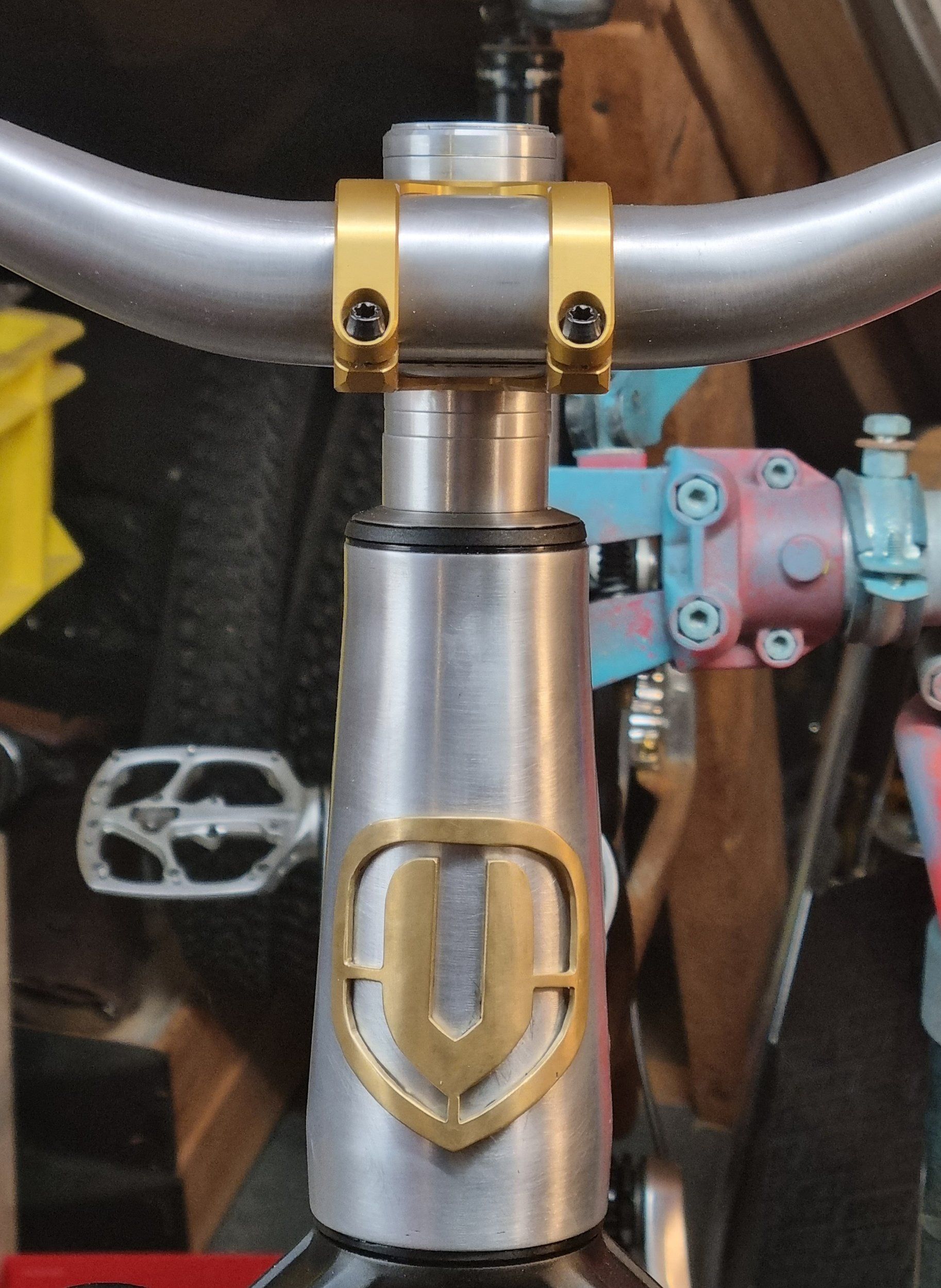

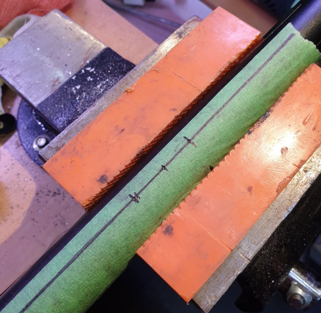

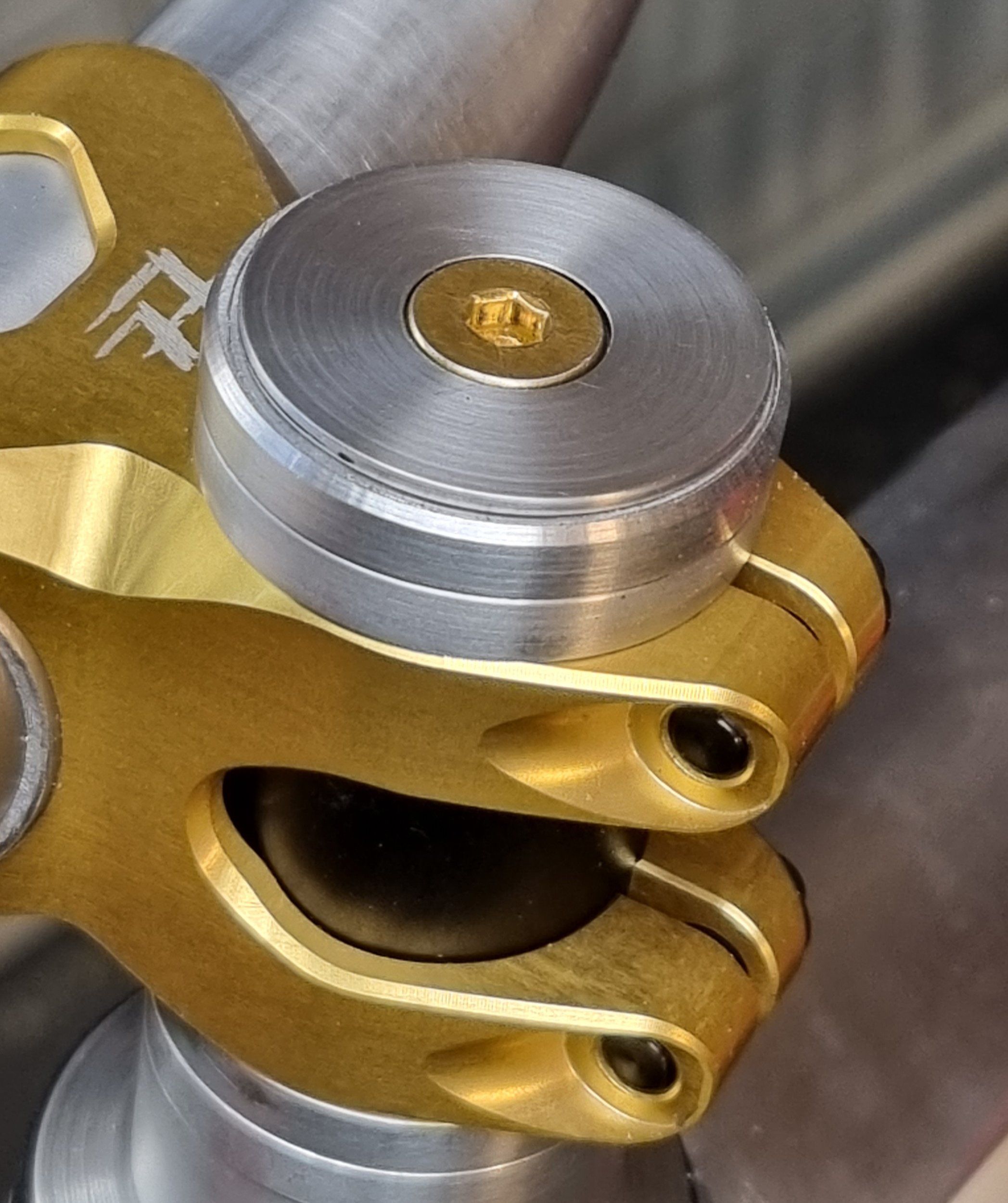

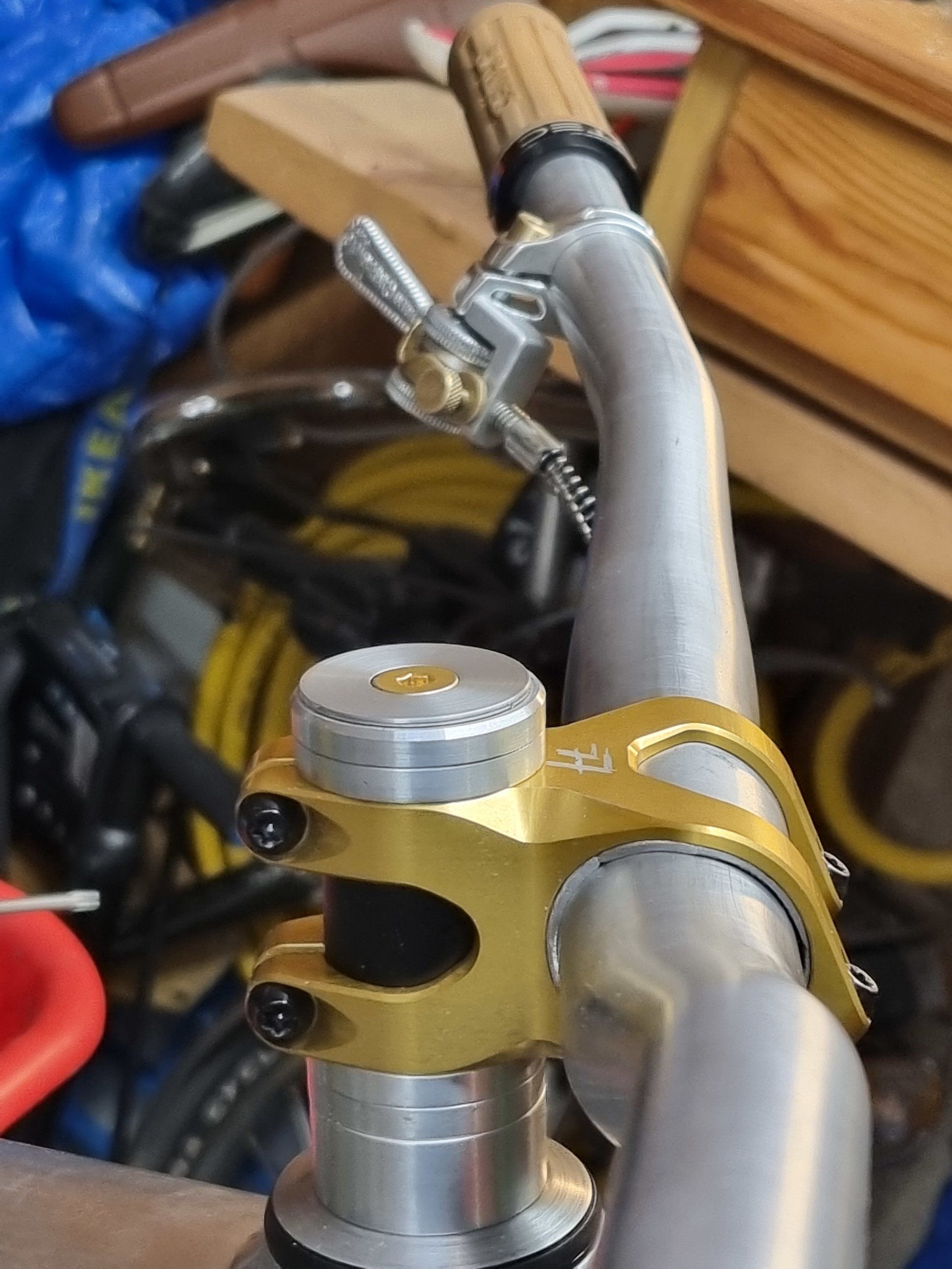

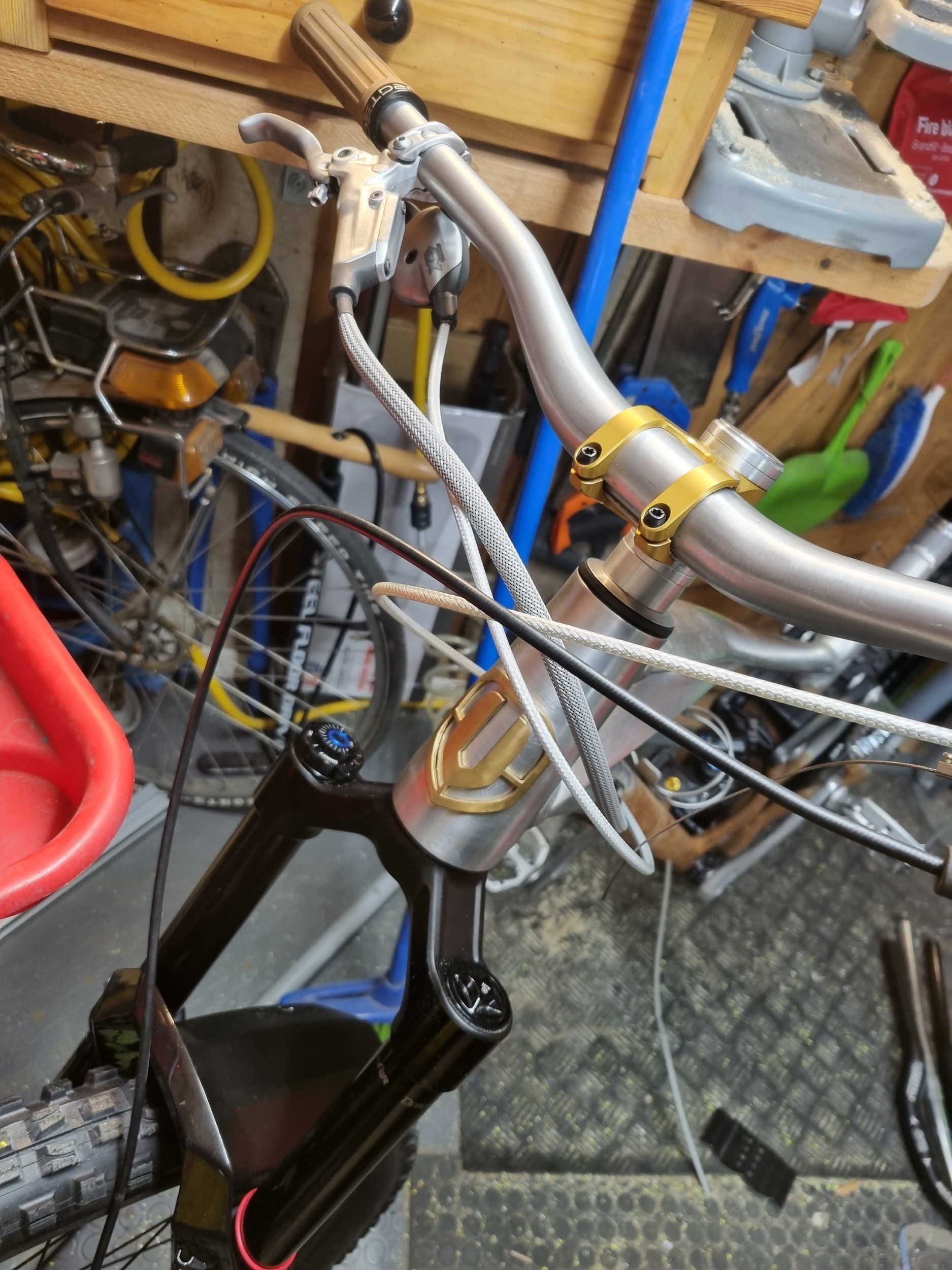

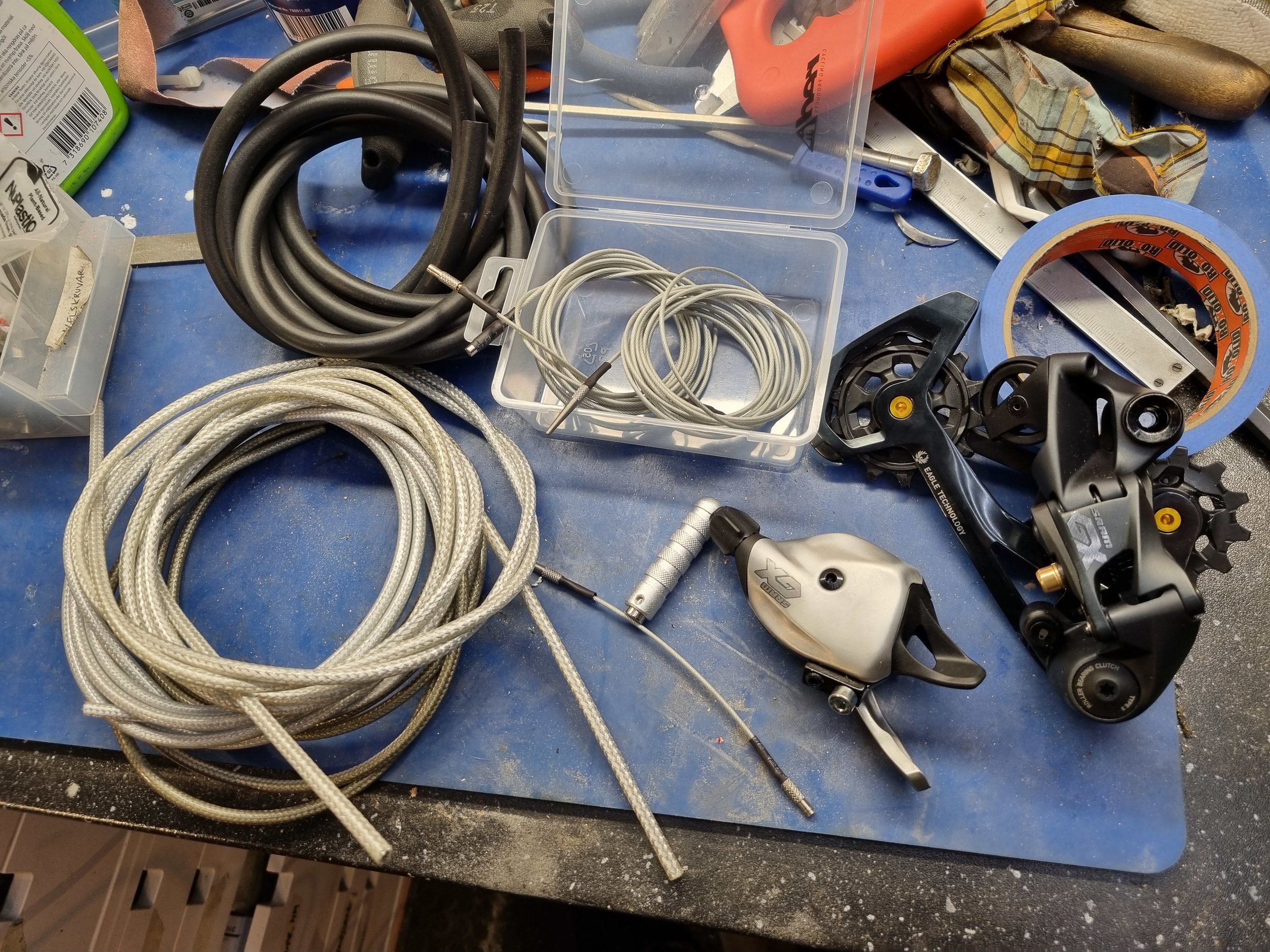

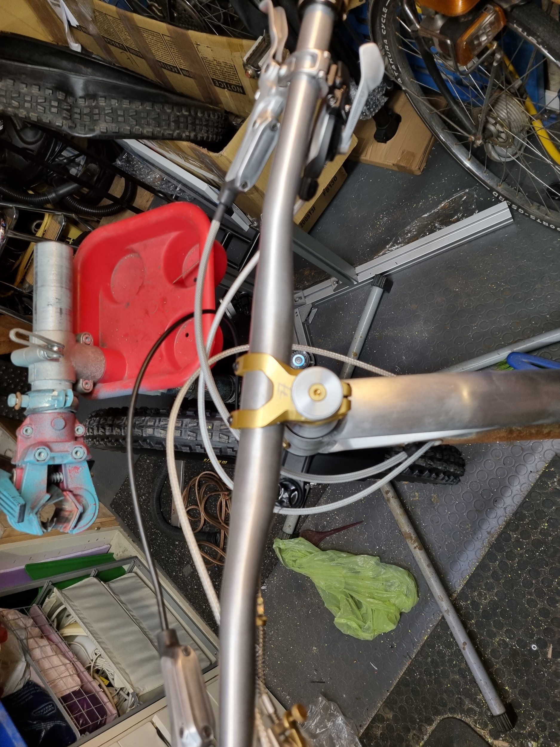

Kapat gaffel å svarvat spacers å topcap.
Imorgon blir det slangdragning!
Känns "pro" som fan med sånna skumkorvar som gör att det inte rattlar runt inne i ramen. Tack till Cykelköket som hade det på lager och höll extra öppet så jag kunde hämta.
Och, jag har ett sånt där kit med magnet för interndragning.
Detta kommer bli för lätt!

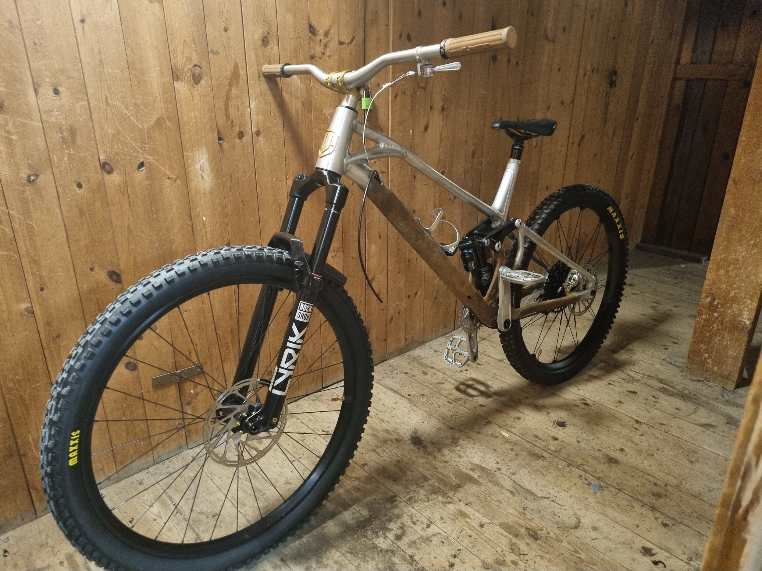

Problemet är ju att du får oss vanliga dödliga som sätter färdiga komponenter på en ram att framstå i dålig dager...
Ska erkänna att jag va lite skeptisk till idén i början och va osäker på om de skulle bli snyggt (ur mina ögon sett). Men jag måste säga att de blir så JÄVLA snyggt! Bra jobbat!!
hur är färgmatchningen mellan dem olika delarna? jag gissar att det är lite blandat mellan mässing och anodiserat alu (och kanske titan?)
Du har rätt. Den är rätt kass å det stör mig rätt mycket.
Men jag visste att det skulle bli så redan från början. Så jag bestämde mig för att skita i det å gå lös på alla möjliga olika sorters gula metaller.
Det är till och med så att det är olika gula nyanser på samma metall. Beror på hur de anodiserat. Vissa är rödare, vissa grönare osv.
Finns inte en chans att färgmatcha 100% om man inte köper skruvar i samma metallblandning och anodiserar själv.
Visa bilaga 616892
Visa bilaga 616893Visa bilaga 616894
Visa bilaga 616895
Famous last words!
Men fint blir det.

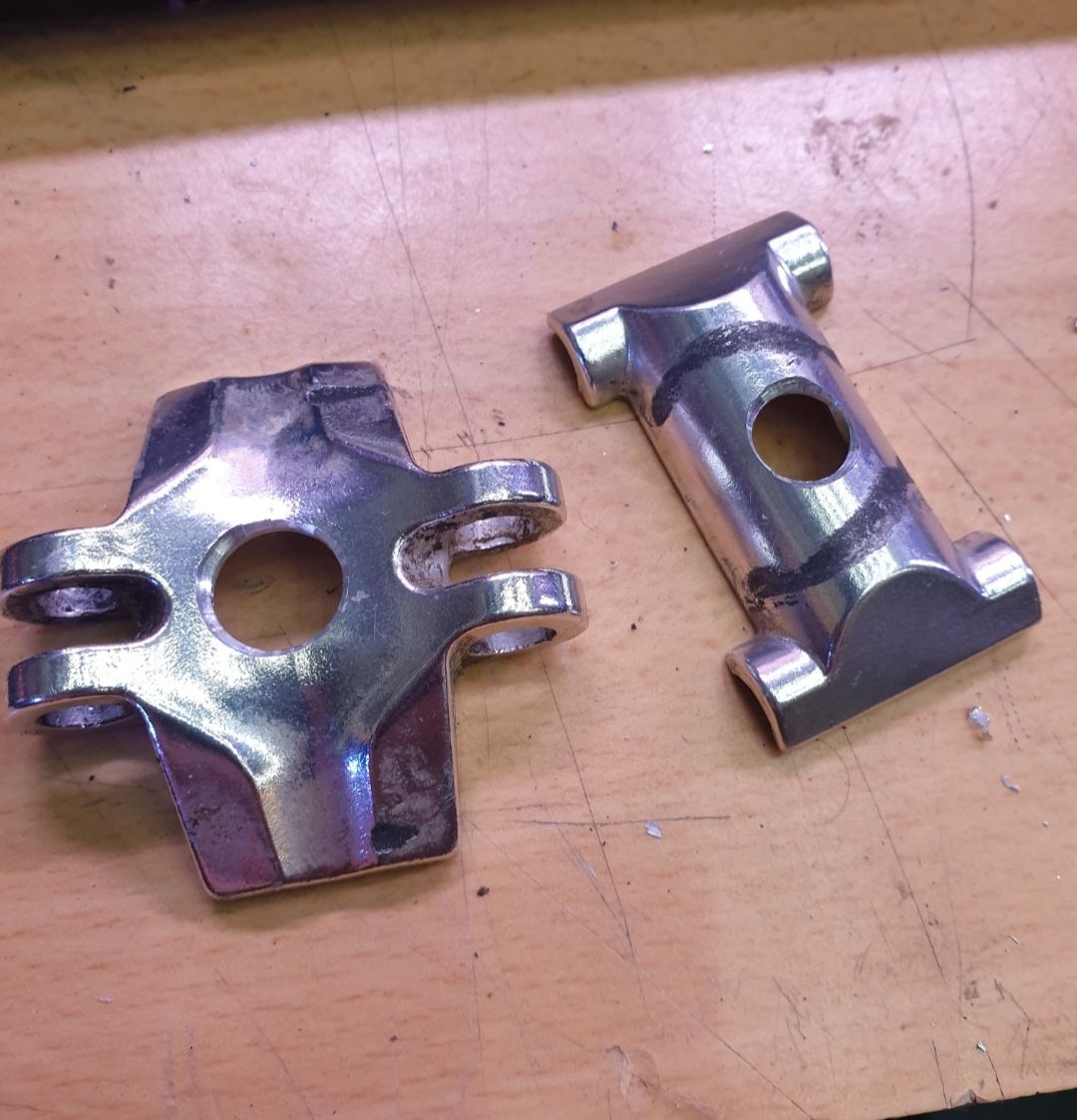

Såg att du skrev om färgborttagning tidigare.
Har prövat alla men det är bara Rust oleum green som funkar, den tar allt. Dyr men riktigt värd pengarna
Jag har aldrig provat färgborttagning förr, men tog nyligen bort färg från ett par V-bromsar som skulle bli silvriga, och den där Rustoleum fungerade kalasbra. Bättre om det var varmt (inne i verkstaden) än kallt (utomhus).
Visa bilaga 616942

”Diskussionsvänligt” haha, bra ord. Det ska läggas på minnet. Man förstår precis vad du menar. ?
Jag kör också No1 green och har gjort det med framgång. Dock osäker på om den tar all pulverlack. Det enda den gått bet på var en styrstam som jag tror var pulverlackad.
GDS (gör det själv) butiken har en som de uttryckligen skriver är för pulverlack. Har ej testat dock.
Huruvida no1 green är dyr är en definition, en sådan burk som på bilden ovan är grymt dryg. Dessutom ska den ju vara lite snällare mot både miljö och brukare än många andra och det är ju bra.

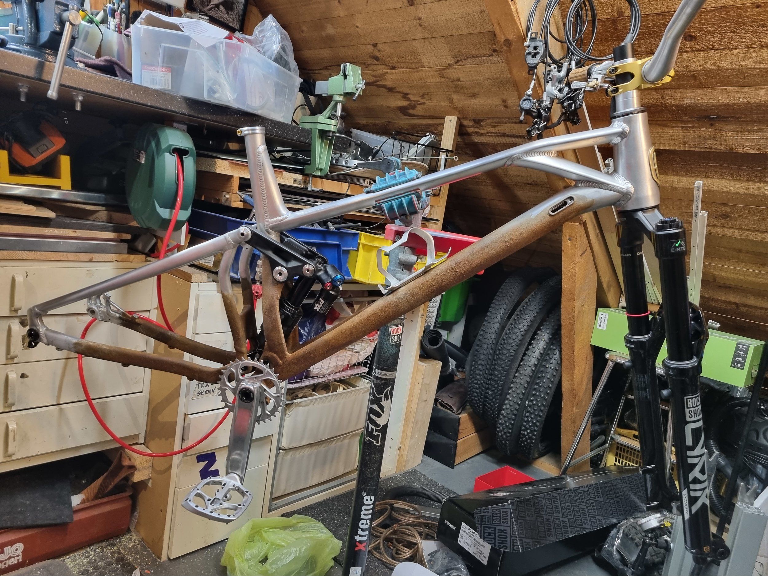

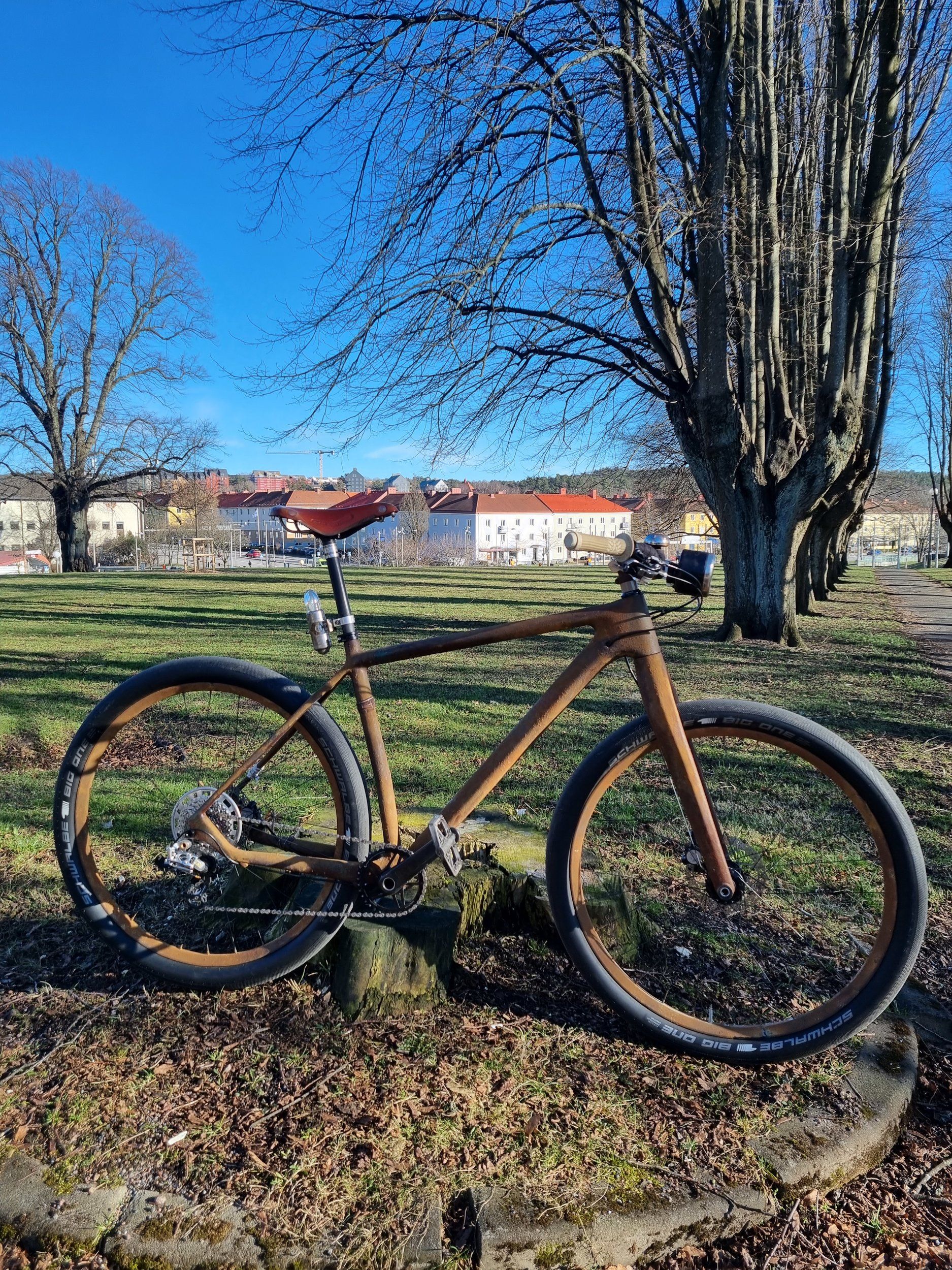

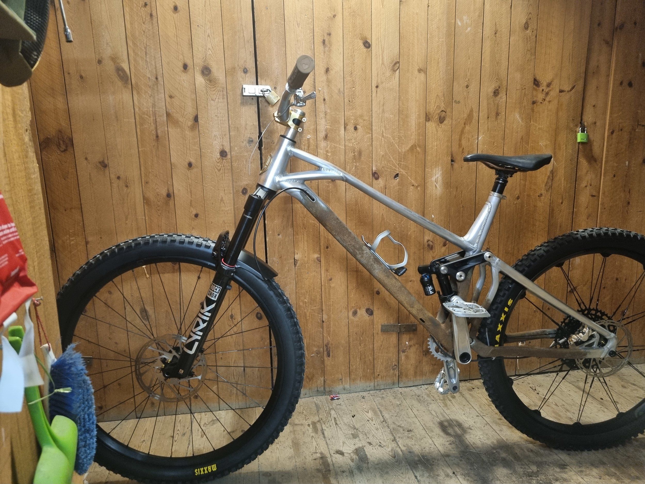

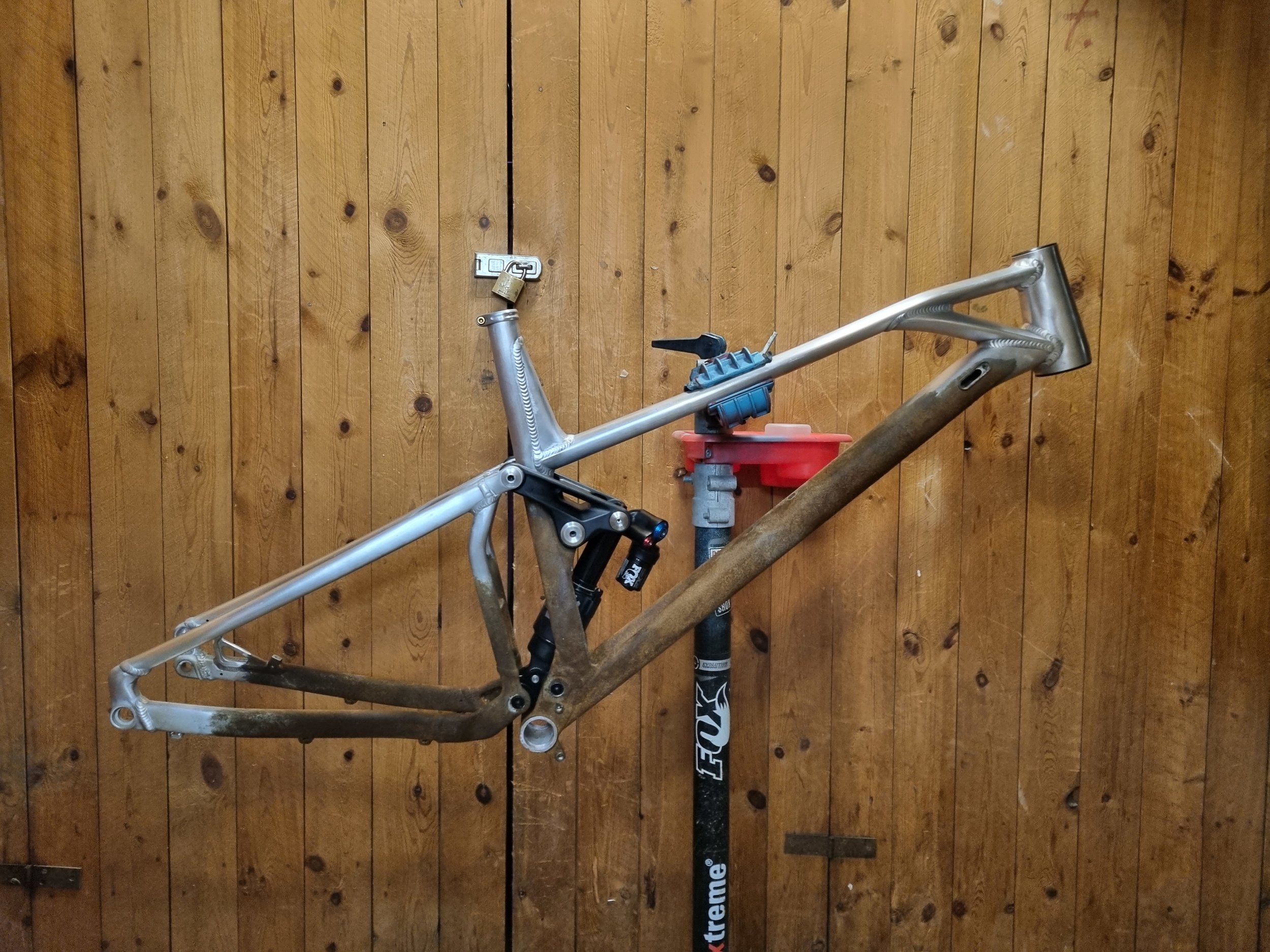

Jag har inte gjort så mycket med hojen de senaste dagarna.
Testade med hjulen på sist jag skulle mecka. Det är ju ändå först då man får en lite bättre bild av hur den kommer bli, å man kan provsitta lite å så...
Det kan nog bli bra. Men det som kändes bra hamnade snabbt i skymundan för en betydligt tråkigare känsla.

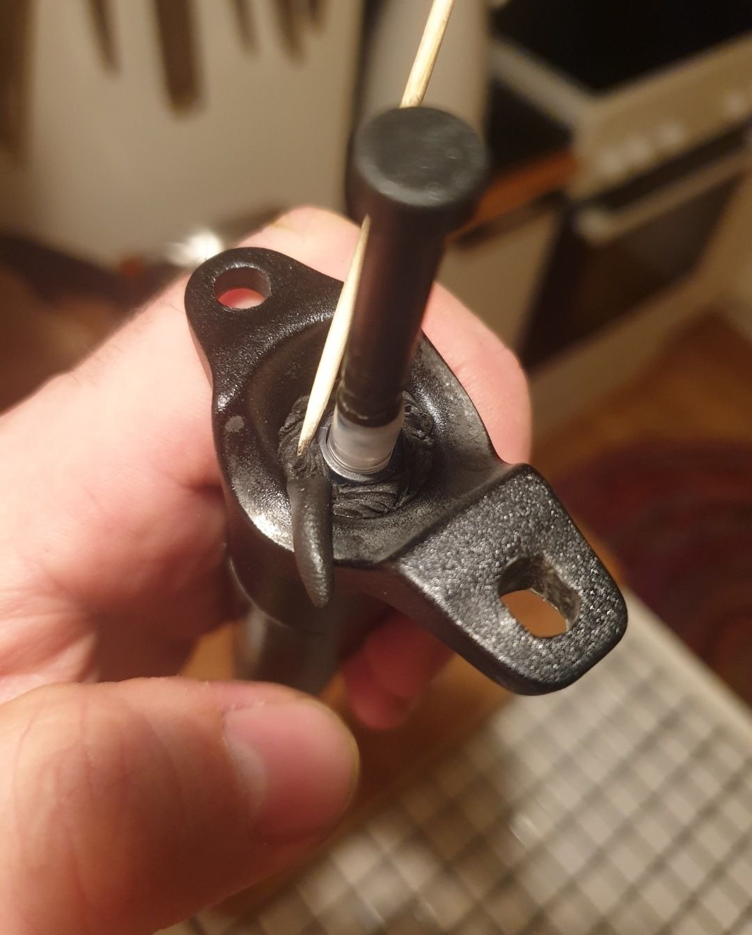

Dämparen är HELT körd. Kanske sprängd eller nått. Den låter iaf som den såsigaste, tyska fistfuck-porrfilmen du kan tänka dig. Och det var ungefär så jag kände mig också.
Tappade det helt. Ställde in skiten i verkstan å stängde dörren.
Där står den fortfarande.

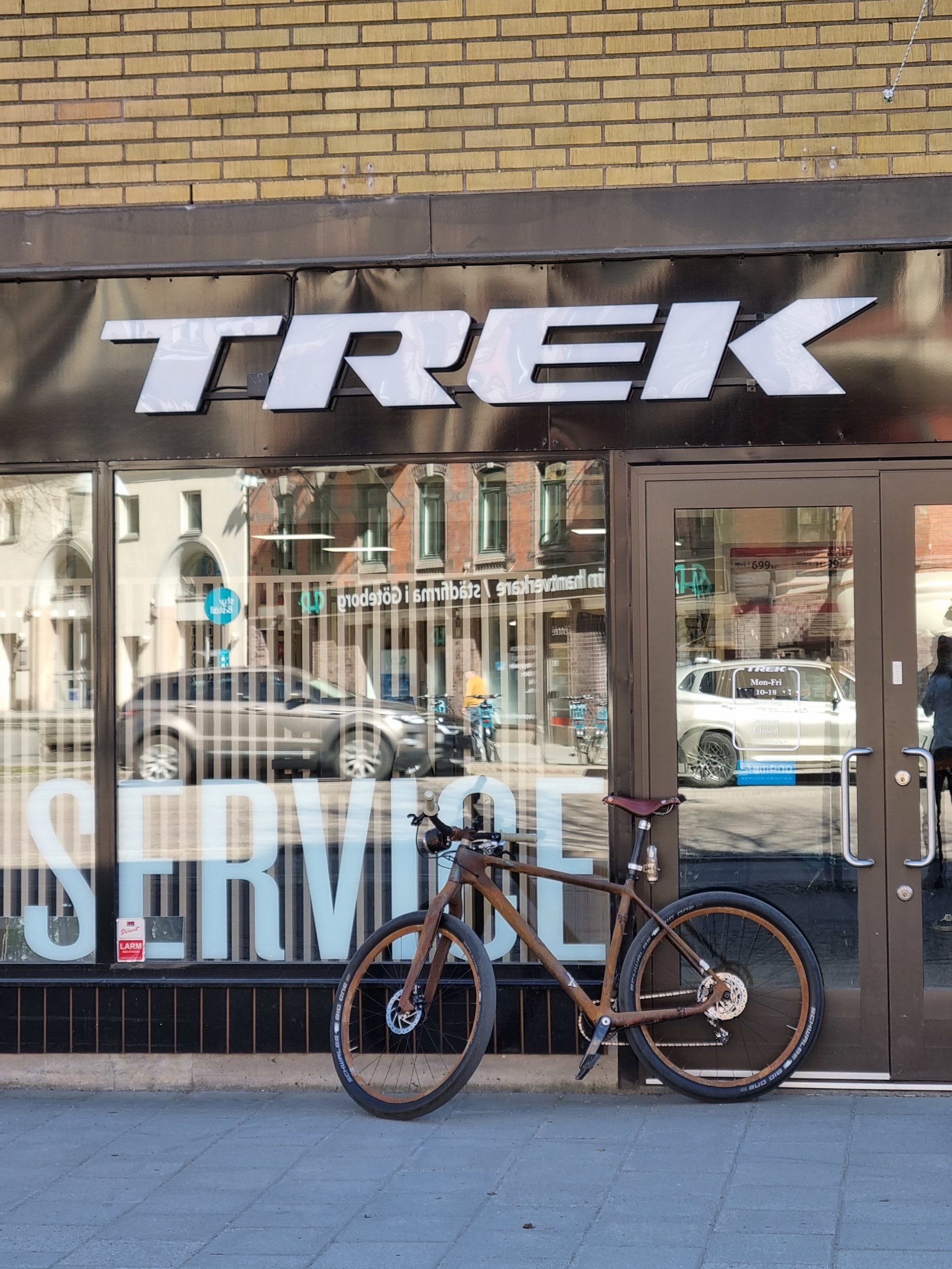

Jag har idag iaf bokat in en service på den på Trek store. Får se vad de säger.
Har en Fox X2 på min Zerode, och vet av erfarenhet att det kan skena iväg rätt mycket i servicekostnad om det behövs bytas saker i den.
Surt. Var inte redo att lägga de pengarna på det nu.
Tog iaf några bilder.
Den kommer inte att rulla i påsk.

låter som en skjuten packning som sörplar de positiva är att den faktiskt fjädrar vilket sällan brukar va fallet om den e sprängd invärtes då är den vanligtvis antingen stum i ytterläge eller så bottnad

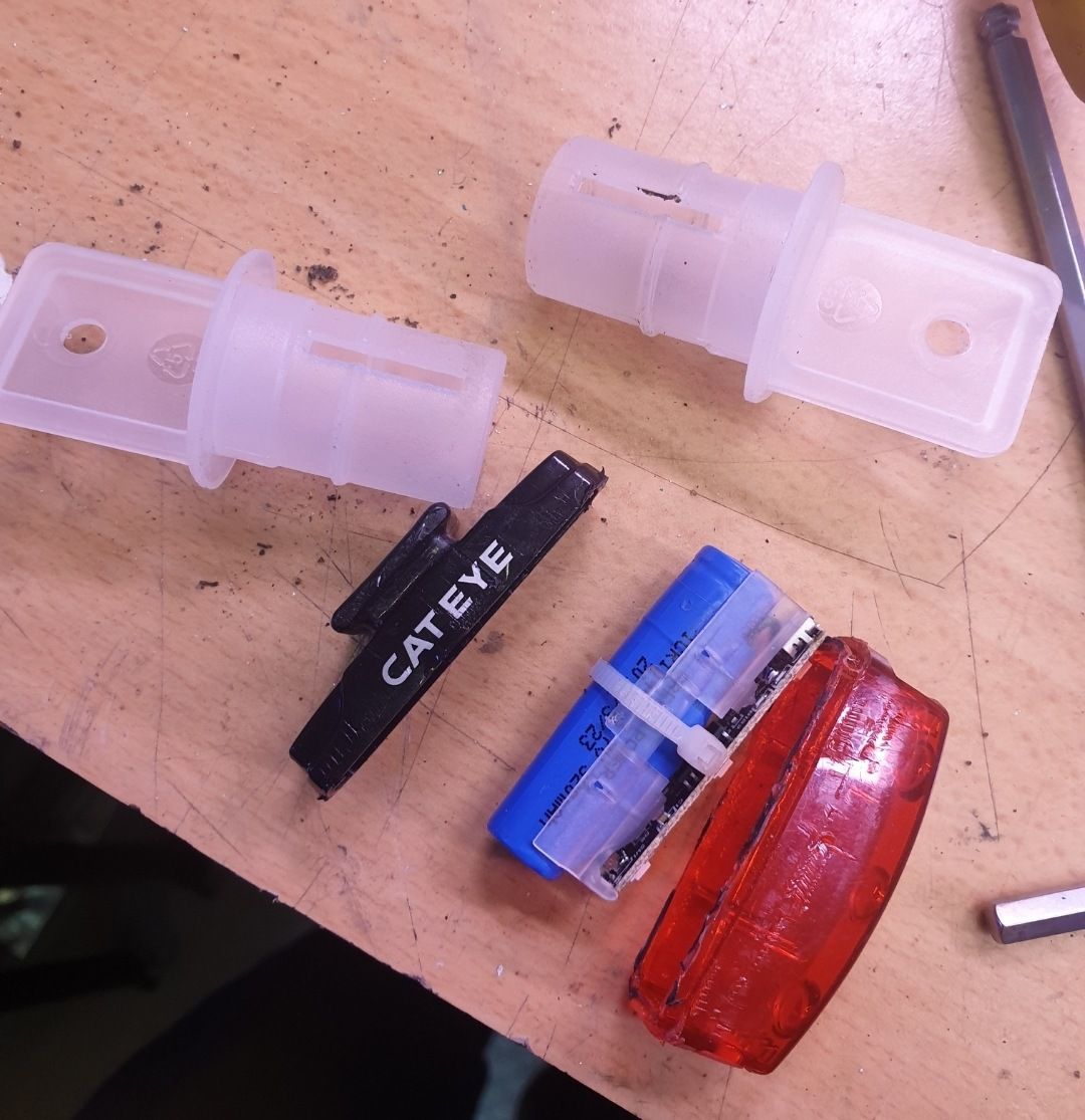

Baklampa
Följande inlägg är sånt jävla bonnmeck så jag vet inte om jag ska skämmas eller vara stolt över att jag fick ihop det...
Mer DIY än så här blir det inte!
Iaf, jag hittade denna bilden på Pinterest, och blev lite interest - ed ?
Visa bilaga 397213
Fattar ju att dessa går att köpa, men, inte alls lika kul. Och då blir det ju inget budgetbygge längre.
Så, trots att jag inte är övertygad om att det är rätt stil för T-Rust så ville jag testa å se om jag kunde få ihop nått liknande.
Utmaningen var ju helt klart utrymmet som var ganska tight...

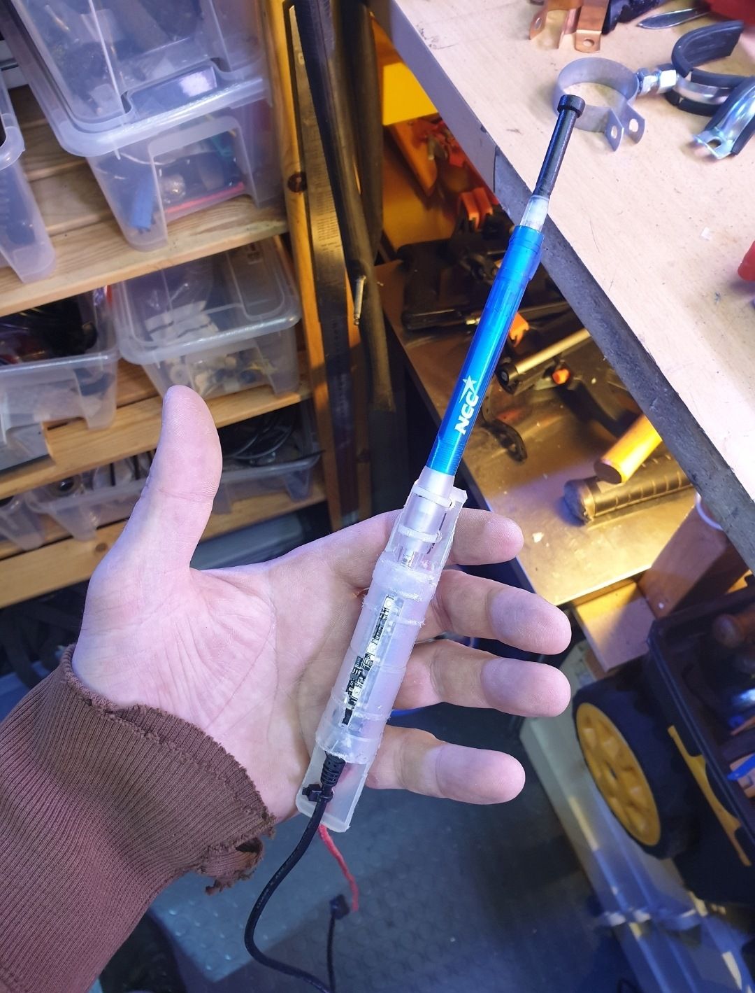

Jag hade en baklampa som låg å skräpade. Den var stark, liten å bra, och laddningsbar via usb så den var perfekt att slakta för detta bygget. Problemet med sånna här små lampor är att alla komponenter sitter på samma kretskort. Så man kan inte dela upp dem på smidigt sätt. Eftersom strömbrytaren då var tvungen att sitta kvar där den satt i förhållande till lamporna så fick jag klura ett tag för att hitta en lösning.
Man vill ju helst bara kunna förlänga en kabel å sätta strömbrytaren, i detta fallet under sadeln men nu var jag tvungen att förlänga knappen analogt...
Visa bilaga 397214
Lampan tillsammans med 2 st plastbitar, sånna som handtag sitter på när man köper dem, en bläckpenna jag stulit på jobbet och en plastplupp som är till en akvariepump fick jag ihop denna ståtliga insats. Den passa som handen i handsken i sadelstolpen!
Visa bilaga 397215

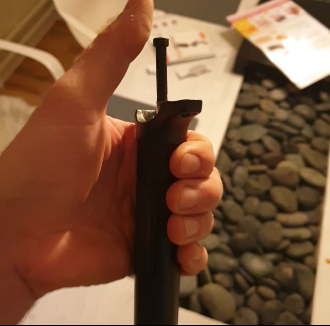

Jag har alltså förlängt av/på-knappen så den kommer upp till under sadeln. Ni fattar senare...
Sen borrade jag tre hål, anpassade efter ledarna i lampan i stolpen.
Visa bilaga 397216
Borrade upp ganska rejäla hål i sadelklämman för att kunna få upp min "knapp".
Visa bilaga 397217
Tryckte i hela insatsen i röret och tätade med Sugru i toppen.
I botten sticker usbkabeln ut, jag satte i en kork där bara för att täta. Man måste alltså ta ur sadeln för att ladda. Kom inte på nån annan lösning som var enkel nog...
Visa bilaga 397218

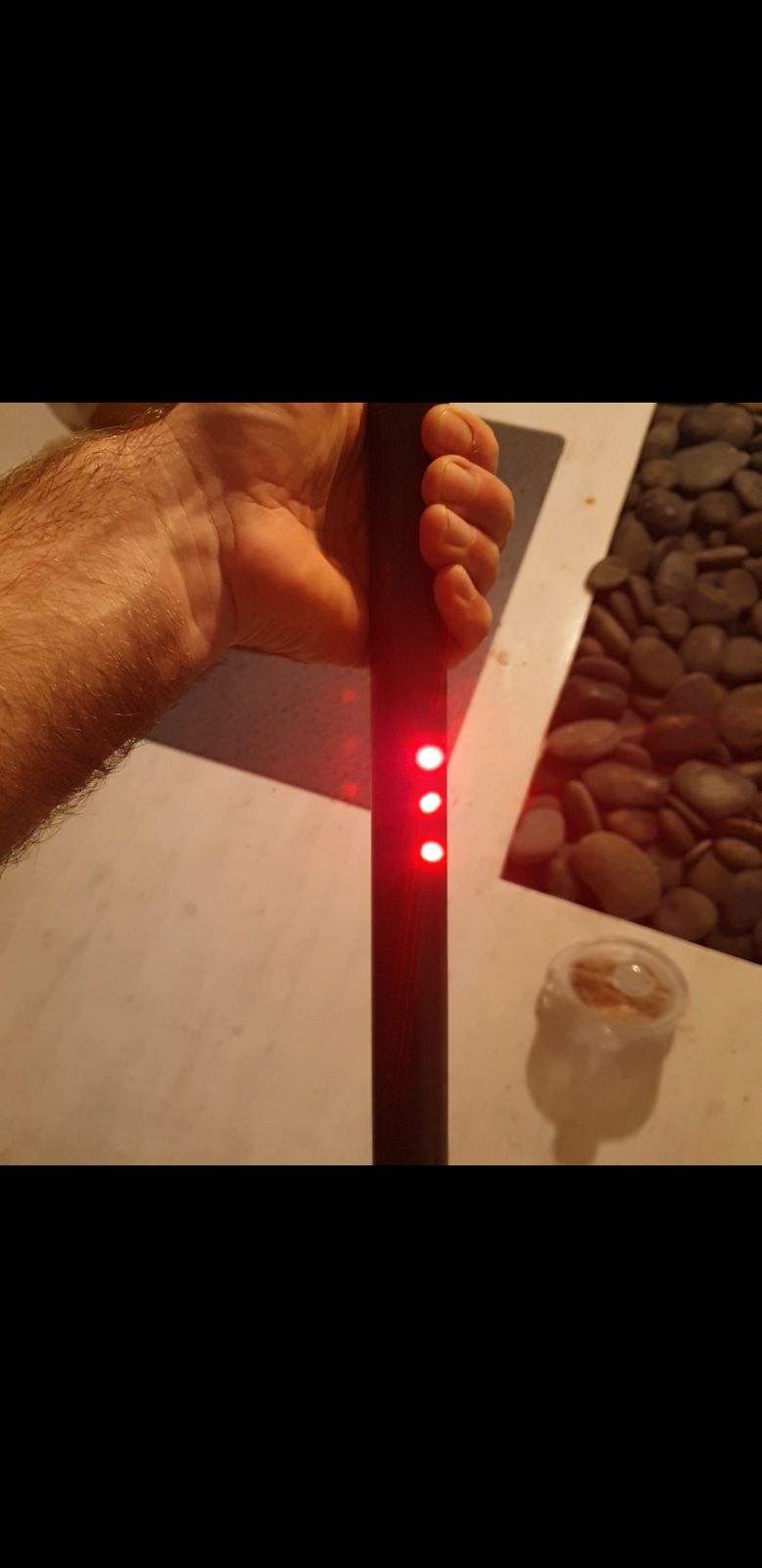

Och voilà!
Trycker man på knappen så lyser det i hålen. ???
Visa bilaga 397219
Visa bilaga 397220
Det enda som jag inte löst är hur, eller rättare sagt med vad jag ska täppa igen hålen med som är helt transparent.
Nån som har nått förslag?
Jag klär in hela stolpen i transparent skyddsplast så länge, så får vi se om jag kommer på nått i framtiden.
Epoxi finns som är klara.

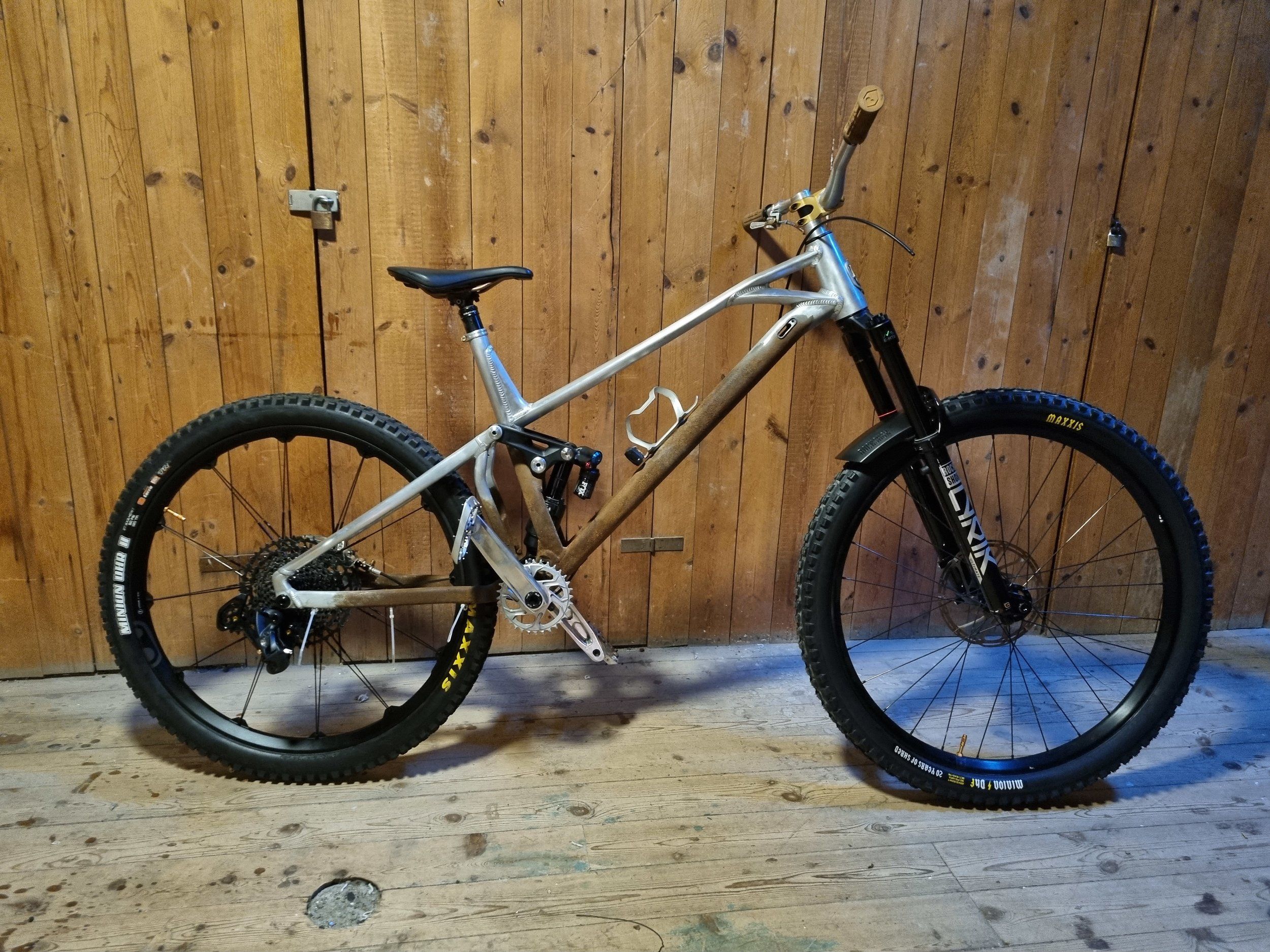

Det har inte blivit så stora framsteg under påskhelgen.
Jag tappade det lite pga bakdämparen. Har fått tid för service den 18e april, så inte så stor idé att jäkta med det andra heller.

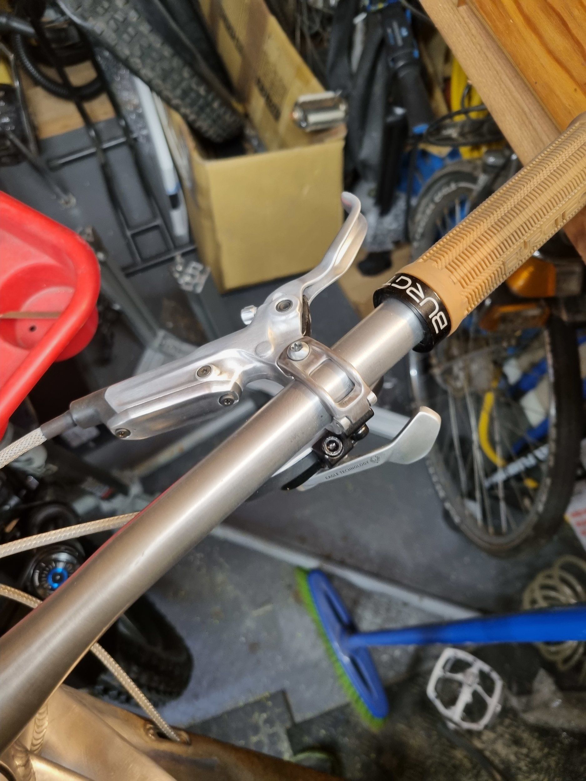

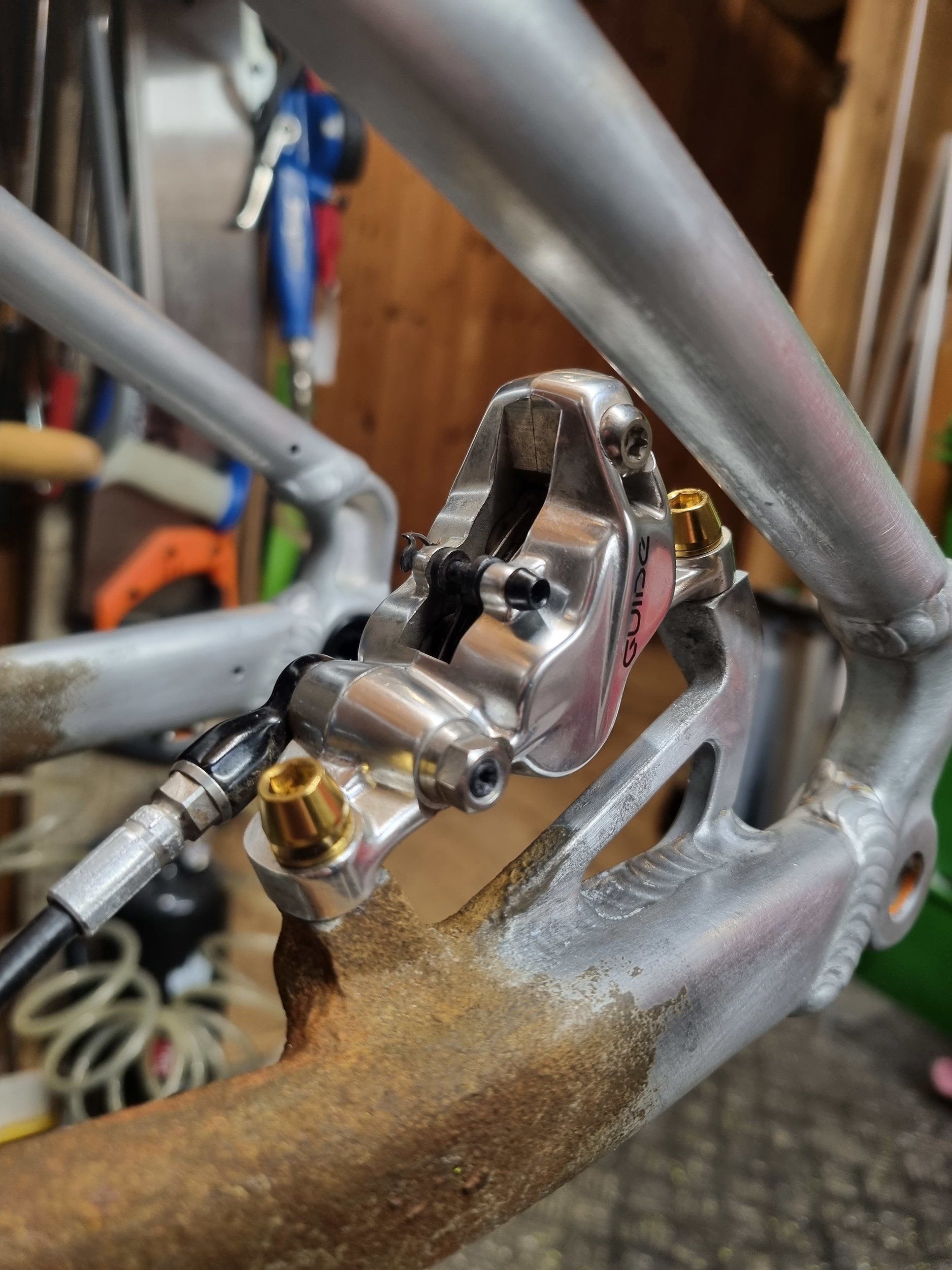

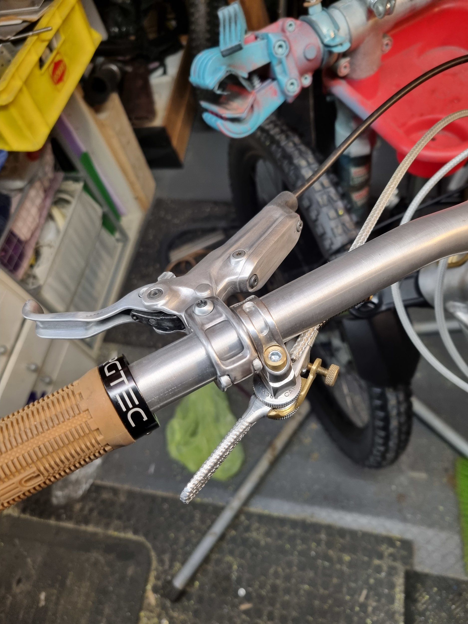

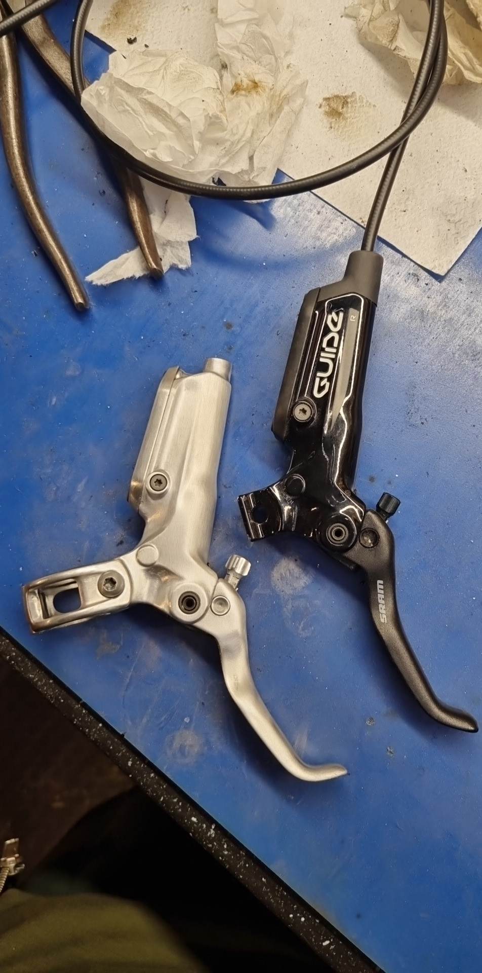

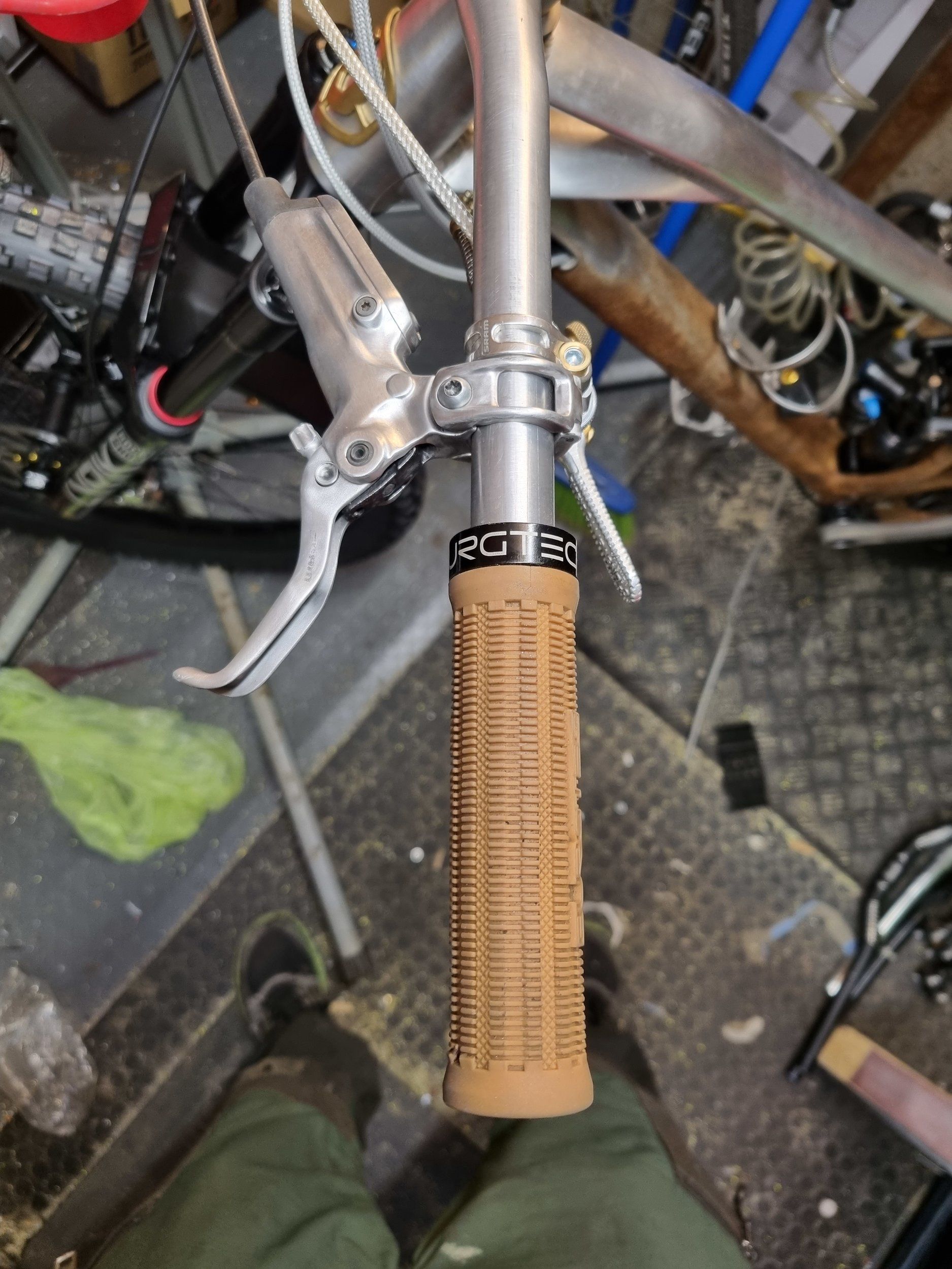

Jag har slipat ner bromshandtagen. De blev stiliga.
Testmonterade lite....

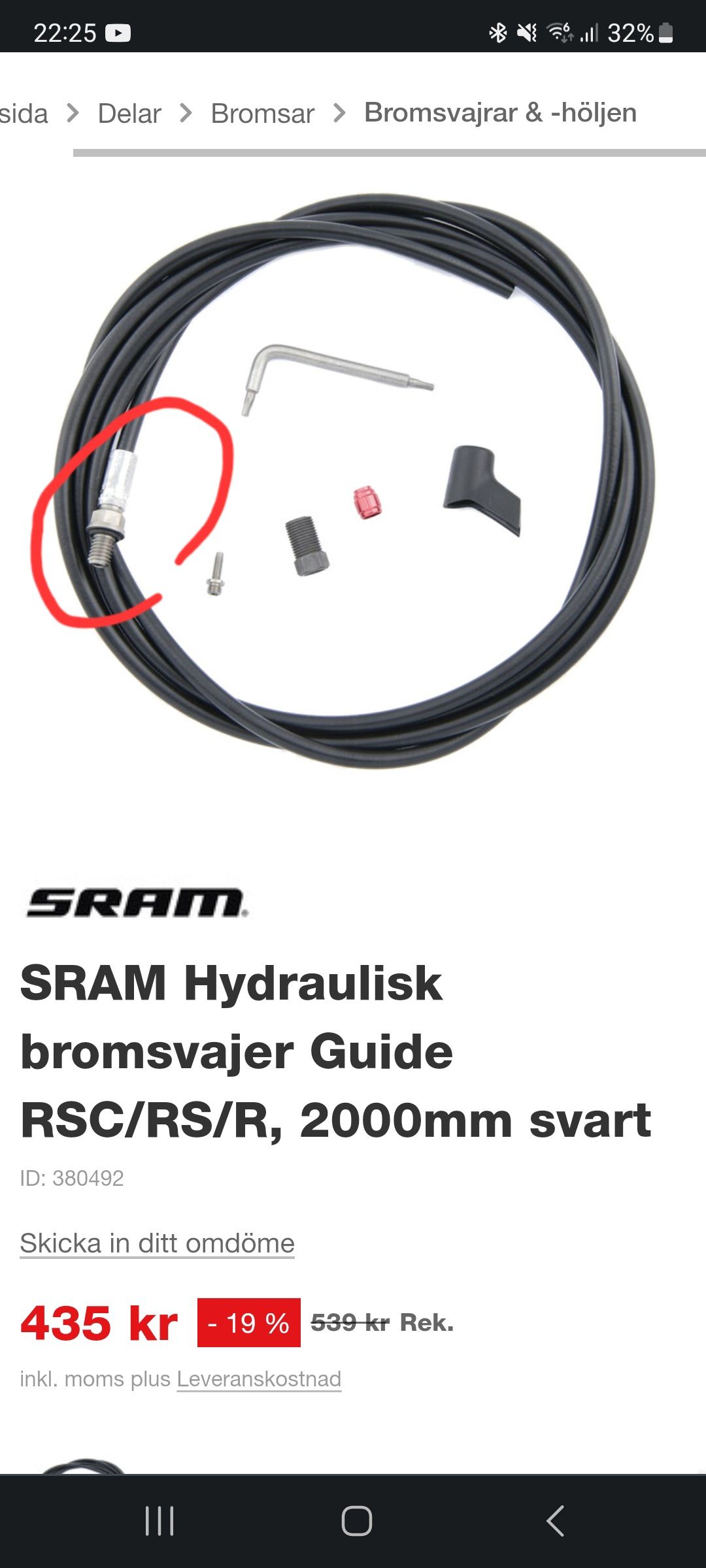

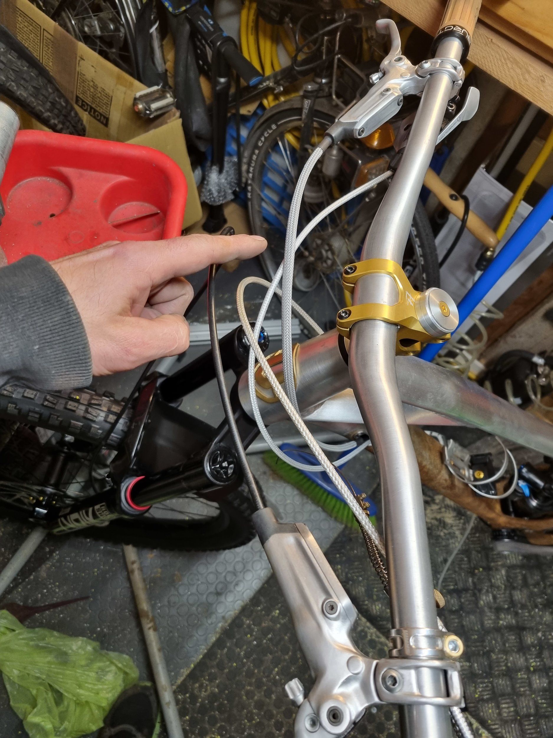

Jävla störigt. Slangen till bakbromsen är väl tight. Hade den varit 1cm längre hade det funkat. Hade den varit 4cm så hade det varit ?.
Vad tror ni. Ser den för kort ut?
Men, jag tror jag måste köpa en ny...
Som ni ser så har jag klätt den med nån skyddsstrumpa av nått slag för att få den silver. Vet inte om det blev så bra som jag hoppades på.
Så, om jag ändå ska köpa slang så kanske det är lika bra å köpa en silver å byta både bak å fram?
Helst skulle jag vilja ha stålomspunna. Men verkar svårt att hitta...
Så, tänker att silver får duga, det matchar bra med vajerhöljena till växlar å dropper också.
Men det verkar också svårt att få tag på.
Jagwire tillverkar. Men jag hittar det inte i nån butik.
Har ni några tips?
Skulle hopes goodrige slangar funka? Ej koll på om kopplingarna är kompatibla
Vet inte. Har dålig kolla på hur många standarder det finns och ids inte chansa heller.
Det är Guide-ok jag har med rak koppling, inte den vanliga bajon.
Denna typen:
Denna typen:
Visa bilaga 618654
Kanske blir klurigt då, men blev iallafall en rejäl höjning med handtagen raw, brukar annars tycka guide handtagen ser riktigt tråkiga ut, men formen gjorde sig bra i silver!
Dämparen är servad å klar. Hämtade den på lunchen.
Klarade mig typ på en normalservice. Var nån packning som rykt bara.
Skönt.
Kan det vara så att det blir provrullning till helgen då kanske?
