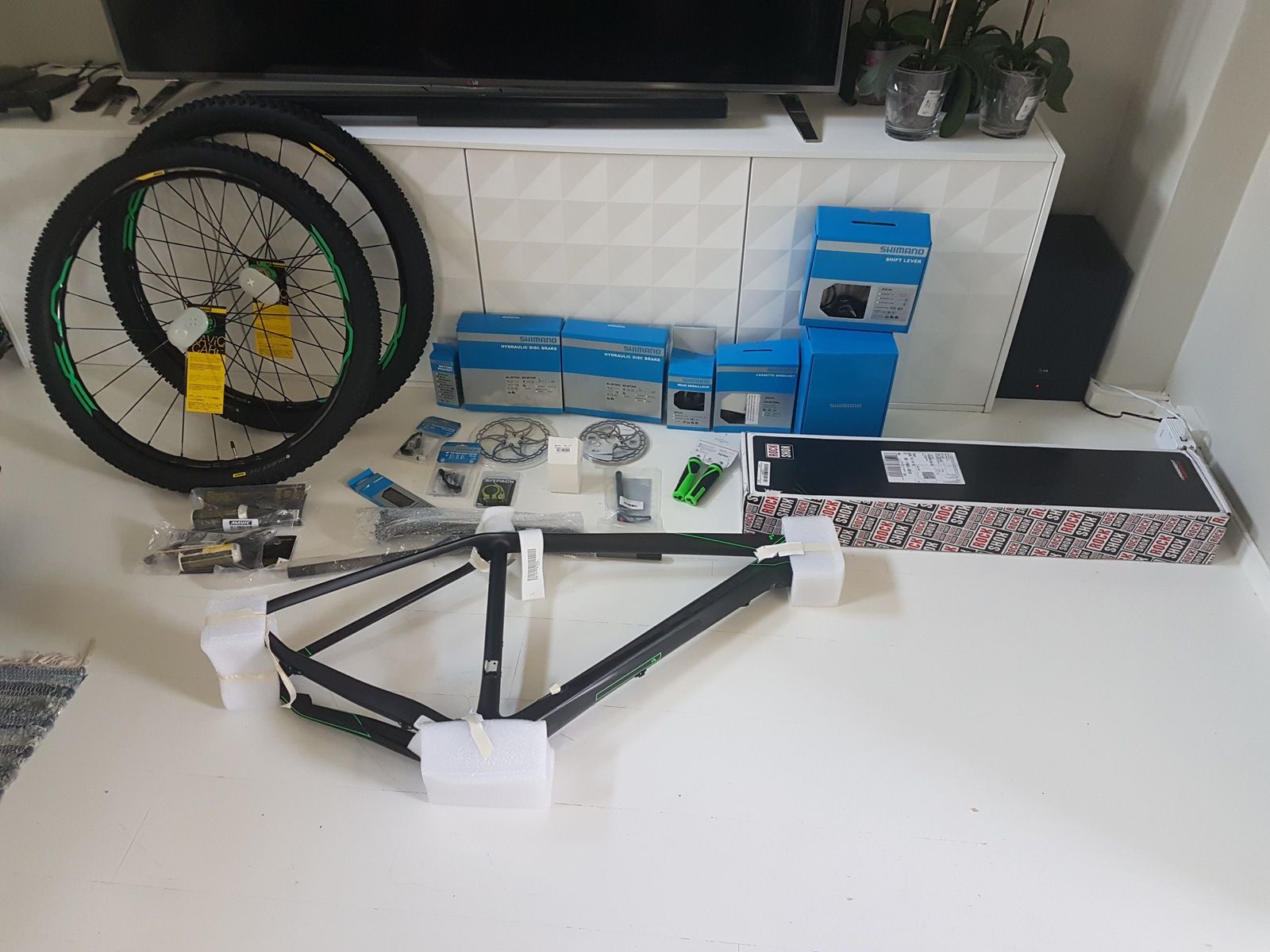

Hittade styre, styrstam och sadelstolpe i kolfiber från kina som jag slog till på. Även sadel och framklinga köptes på detta sätt för att hålla nere kostnaden. Sadeln, styrstammen och klingan bör landa hemma nästa vecka. Totalt kostade kinaprylarna typ 1000 SEK, och kvaliteen på styret och sadelstolpen måste jag säga var över förväntan.
Specen i övrigt ser ut som följande:
Ram: Se ovan. Cube kolfiber something.
Hjul: Mavic XA Elite som kommer med 2,35 tums däck (quest pro). Valde att gå på ett billigare alternativ med dt swiss 1900 men färgen på XA elite var verkligen ment to be.. och dubbelt så dyra. Mavic hjulen verkade även en bra mix mellan rulla snabbt, komfort och tålighet. verkar även vara bra klickljud i dessa.
Gaffel: Var tre alternativ. Reba, Sid eller ngn fox. Fox gick bort pga pris, men var sugen att testa. har inte rullar Fox sedan 26 tums tiden och lite Kashima bling hade inte varit fel. Förra XC hojen hade en sid men tyvärr hittade jag ingen så det landande på en Reba. Stabil, lättservad och bra pris.
Gruppset. Har våndats en del över detta. Bygga en finhoj utan XT eller högre.... SRAM är jag inte riktigt kompis med så märkesval var inga problem. Shimano it is. Lättmekat och prisvärt. Kör SLX på enduro cykeln och det funkar bra. Vikten mellan XT och SLX tycker jag inte motiverade kostnadsskillnaden. och det skiljde inte jättemkt på kasett/växel/vevar/kedja.
Bromsar. Cykeln ska gå snabbt så detta prioriterade jag ner totalt för att få ihop kostnadsbilden. Blev BR-MT500 som jag kört på min pendlarcykel. Väger inte jättemkt och nyper när det behövs. Självklart hade ett par Hope smakat bättre men gick inte att motivera. Även om jag tror de finns i grönt. Vägde upp budgetbromsarna med ett par riktigt lätta skivor. 180 fram och 160 bak. Ashima Ai2. Som sagt. ska inte bromsa utan komma så snabbt som möjligt framåt.
Styre, styrstam, sadelstolpe är som sagt kinaköp. Även sadel då de som inte väger som ett bojsänke på vanliga webbutiker kostar mer än en date med frugan. Hoppas den är ok och inte får mig att gå som en cowboy.
På slutet blev jag snål. Gruppsetet jag köpte innehöll inget framdrev. Kommer köra 1X11 och sist jag körde det hade jag 38 fram. inte lika stark i benen längre så 36 får räcka. Business in the front, och party in the back med 11-42. Däremot tycker jag 500 spänn är för dyrt för lite formpressat taggig metall. Så detta blev en kina beställning som även fanns i grönt. Ska bli kul och se kvaliten på detta.
Handtag gick jag helt på färg och köpte Cubes egna.
Dagens ros går även till grabbarna på Cykloteket i västberga. Bakaxeln jag köpt var förstås felgängat. Den service jag fick där var världsklass i vanlig ordning, och lite letande i lådorna i verkstaden så var saken klar. Det är kärlek.
Dagen började med att jag för ovanlighetens skull tog en strukturerad approach (mkt ovanligt) till projektet och lade ut allt i någon form av ordning.

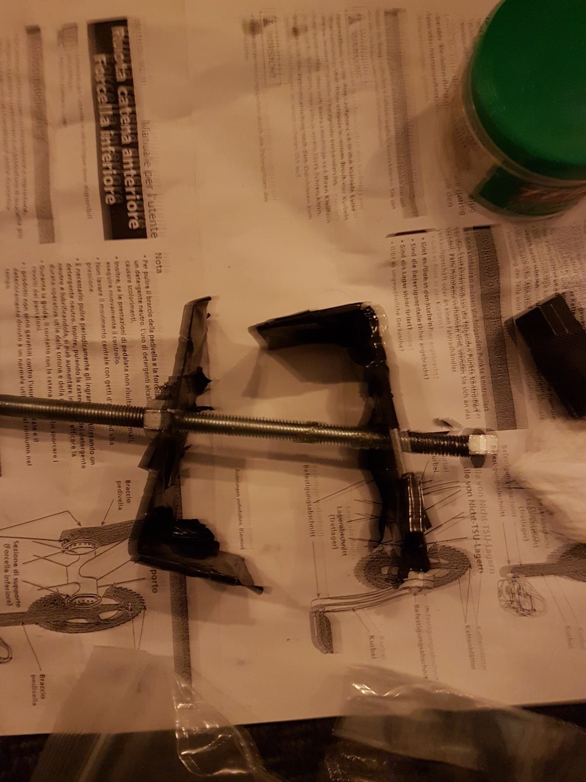

Den strukturerade approachen tog tyvärr slut direkt efter ovan bild togs.
Jag säger bara pressfit.. Aldrig meckat med detta tidigare men hur j**la svårt ska det vara. Har ju ett eget byggt verktyg för dessa ändamål, som fungerat (nåja, sådär iaf) tidigare.
Snett, vint, svordommar, hammare, fett och lite jävlar annamma senare satt lagret på plats, men jag är osäker på om hylsan är helt linjerad. Nåja, det lär väl visa sig senare. Friskt vågat, hälften vunnet.
Ngn sugen på att veta hur man inte ska bygga ett eget pressfit verktyg, se nedan.
