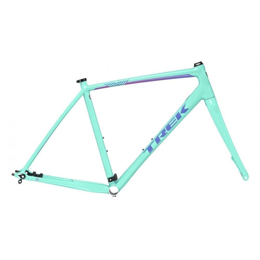

Efter att ha sneglat på en Crockett 2018 ram ett tag så dök den plötsligt upp. En 2019 i den fantastiska färgen "miami green".
Fastnade direkt för den läckra färgen och idag gjordes så en beställning hos lbs. Tack för assistans Cyklist!
Blir ett vinterprojekt så det kommer inte att vara någon större brådska.
Lutar åt att det blir en Ultegra di2 grupp som monteras. Har inte haft Shimano på en cykel sen 2013 tror jag så det är väl inte helt hugget i sten.
Hjul? Oklart, men gärna kolfiber om jag hittar nåt lämpligt.
Vi får helt enkelt se var detta bygge slutar.

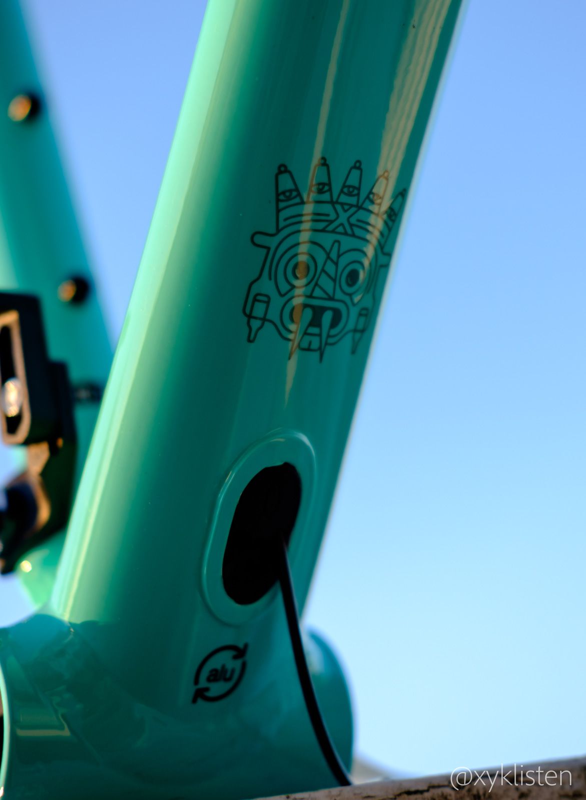

Byggde min på en 2018-ram, och om de inte ändrat något så behöver du borra/såga/fila lite i ramen för att få till di2 snyggt. Satte på 1x med XT-Di2 bakväxel. Tryckte mer batteriet i sadelröret och kopplingsboxen likaså, fast upp i sadelröret då...
Jag behövde göra hålet från vevhylsan upp till sadelröret större, samt borra upp ett av hålen undertill för att få igenom kontakten. Tilläggas bör också att det inte finns något färdigt hål för att dra ut sladden till framväxeln.

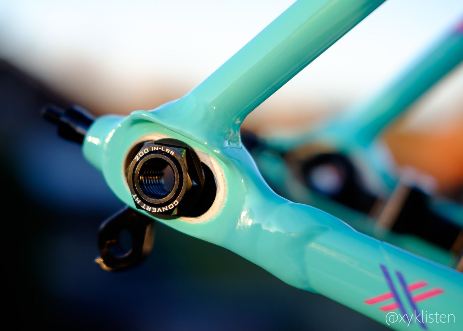

Uppskattar också att det pressfit och inte gängat vevlager.

Uppskattar pressfit?? Den var ny.
Har faktiskt haft mindre strul med pressfit än gängat lager. Snabbt och smidigt att byta lager. Knak tänker ni? Nej faktiskt inte men jag kanske gör nåt fel som får det att funka.

Jag har monterat Di2 på en Crockett, det var inga större problem men det är ganska långt från A-junction till införing av kabeln i ramen.

Men lär väl inte vara några problem att dra ut sladden till framväxeln genom befintlig "lucka" framför vevpartiet?

Det är inga problem. Jag byggde på en tidigare årsmodell där luckorna inte sitter på samma ställe. Jag lät kabeln komma upp på samma ställe som framväxelvajern.

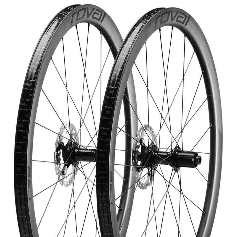

Hjulvalet ger fortfarande daglig beslutsångest ......Ska det vara kolfiber, "finalu", enklare alu......
[Byggtråd] Trek Crockett
Mellanhöga 24-aero ekrade låter bra men tub blir det inte....Den här cykeln lär inte rulla många meter på cx banorna utan mest fara fram på allsköns grusvägar.

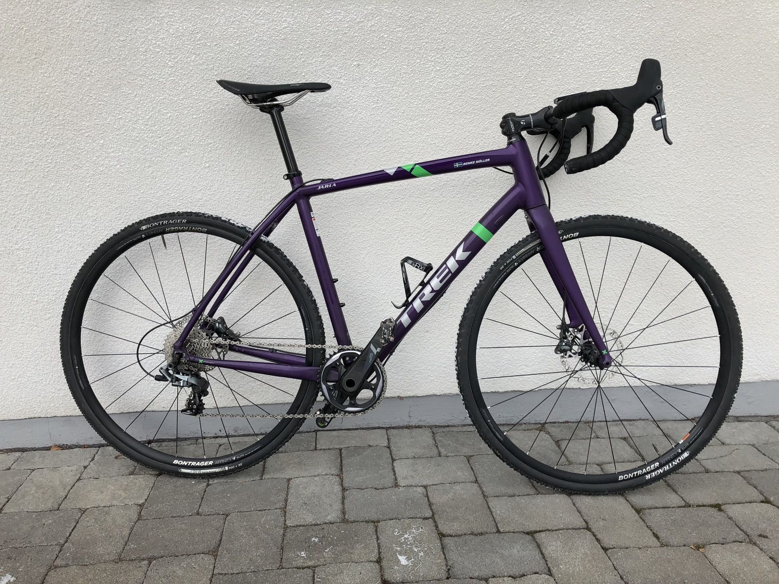

Hr kommer en bild på min något äldre crockett, med ultegra mekanisk 6800 + Stages, fulcrum racing 5 DB. Kul vinterleksak!
