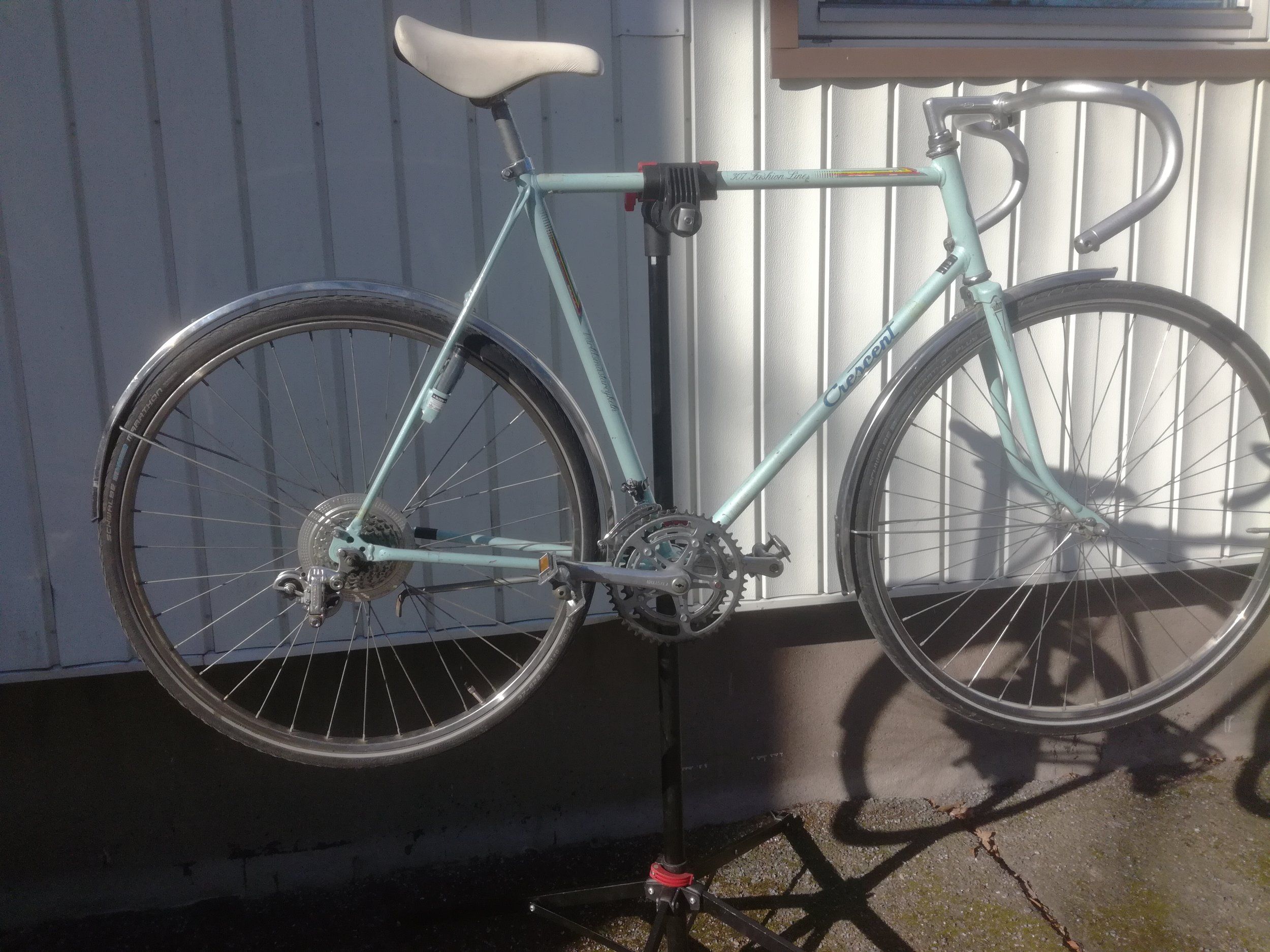

Som rubriken säger så kom jag över en Crescent världsmästarcykel. En turkos sådan med båda nycklarna till ramlåset. Skicket är inte super men inte heller dåligt, det finns en del småmärken.

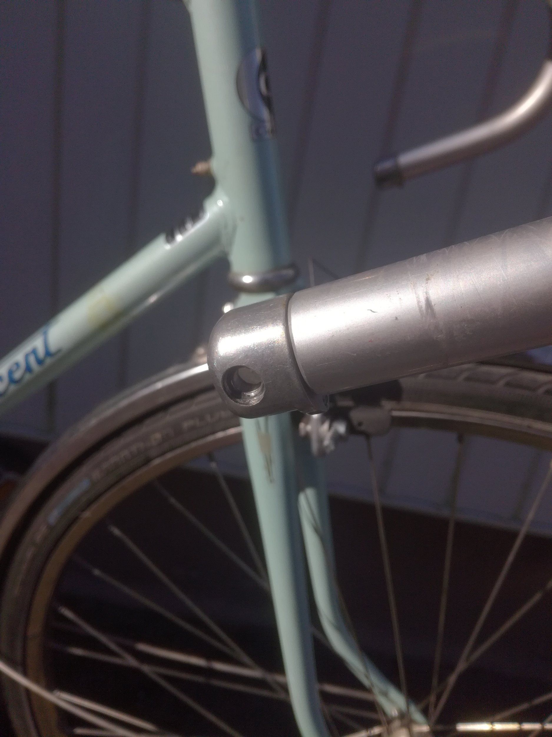

På denna ville jag antigen ha STI reglage eller bar ends, det blev tillslut det sistnämnda då jag fann ett par campa friktionsreglage i K&S som nog ska passa bra.
Till detta blir det shimanoväxlar, fram DA och baktill 600 serien (också från K&S på happy).

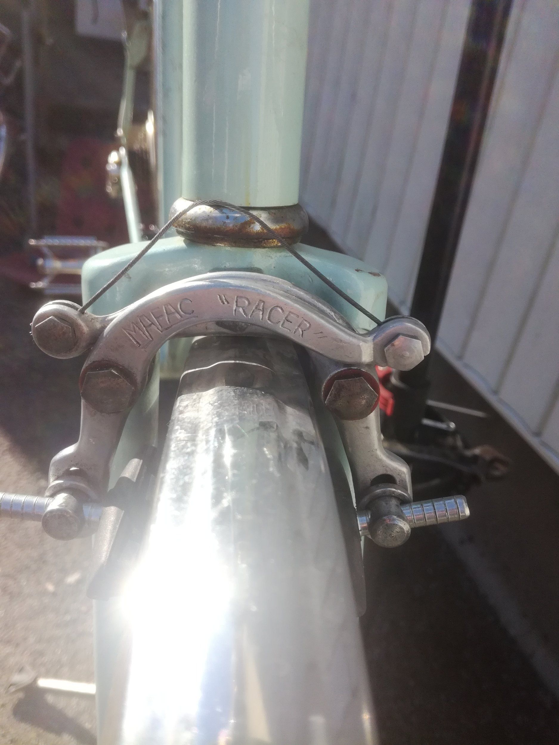

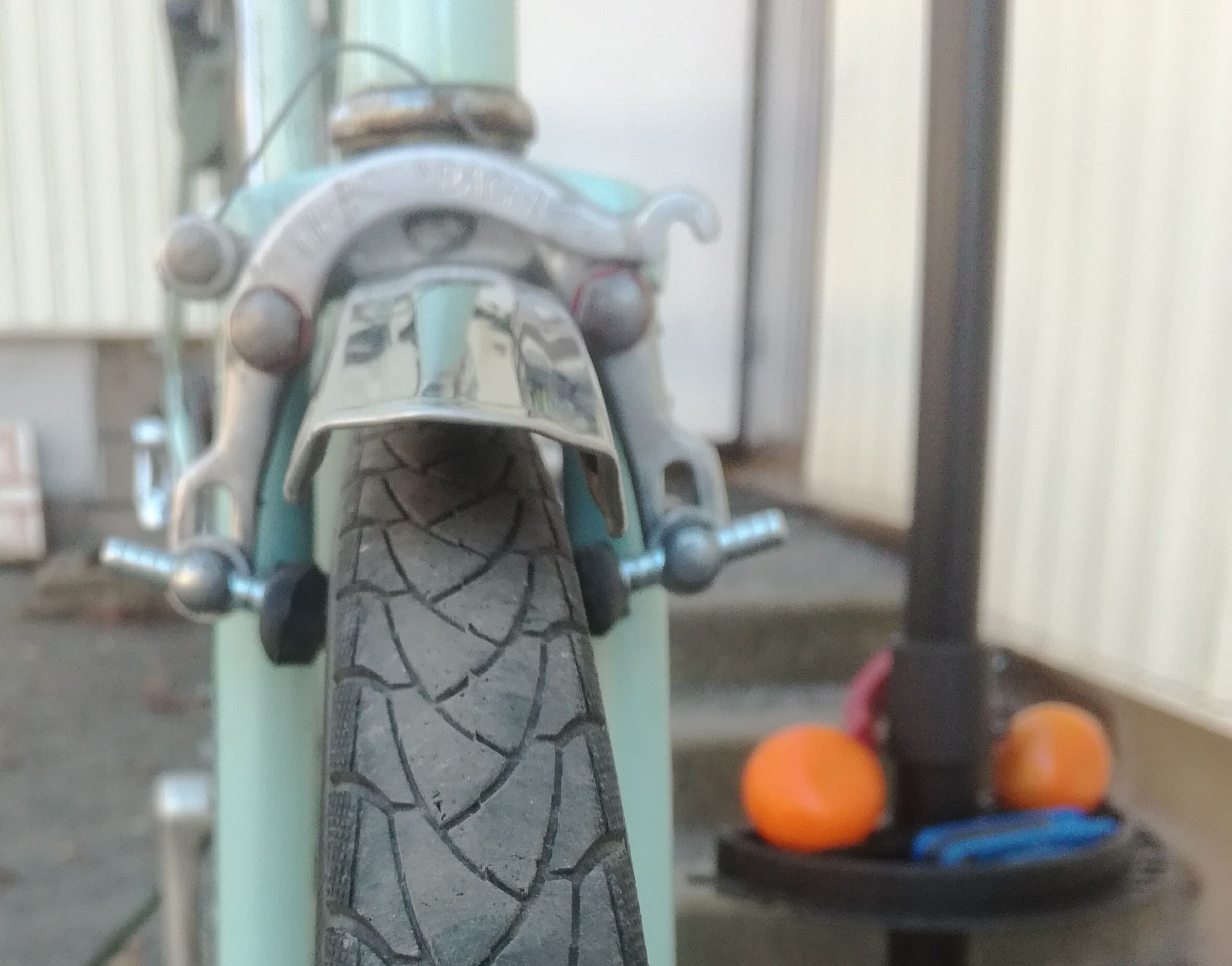

Mina tilltänka bromsar räcker tyvärr inte ned till fälgen, men efter ett besök hos @Kashmirsocialist och en väldigt(!) schysst deal åkte jag hem med både reglage och bromsar.
Bromsarna känner ni säkert igen
Med detta gjort så tänkte jag att det i princip "bara" va sadel, styrlinda och kabeldragning kvar (+ införskaffa campa vajrar).
Men, fick en kalldusch nu på f.m. då jag provcyklade och kände att ramen troligen är för liten för mig...
Sadelstaget från center på vevhylsan till toppen är 62 cm, jag är 187 cm.
Tycker också fortfarande att bromsarna når fälgen med näppe. Borde jag kanske byta till större hjul? Just nu passar 622 däck på fälgen. Någon som vet vad som kom original på en sådan här cykel?

Garanterat inte för liten ram - Crescent byggde inte större ramar än så annat än på specialbeställning.
Bromsarna ska väl nå ned tycker jag, de satt på Crescents racermodeller. Nu är det förvisso ingen racer du har utan en 92309 som man lite föraktfullt brukar kalla för ”hurtbullecykel”, men jag tycker ändå att det ska funka. Skiter det sig ändå kan du få sidodragna Shimano Tourney av mig - de satt original på din modell.

Tusen tack, jag gillar verkligen mafac'sen, de ska nog nå ner tillslut. Får göra ett ordentligare försök i dagarna. Sen blir det ju lite fler komponenter till kabeldragning med centerpull, men det är dom värda. ?

Det är en 307, så en klass enklare än 309 och med svetsade rör. Mafac Racer kan nog vara aningen korta på den ramen.

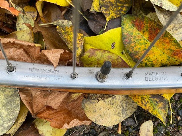

32-622 var originaldimensionen på däck men den klarar betydligt bredare, 40 mm har jag nu och det är inte i närheten av gränsen men jag hade inte bredare skärmar.

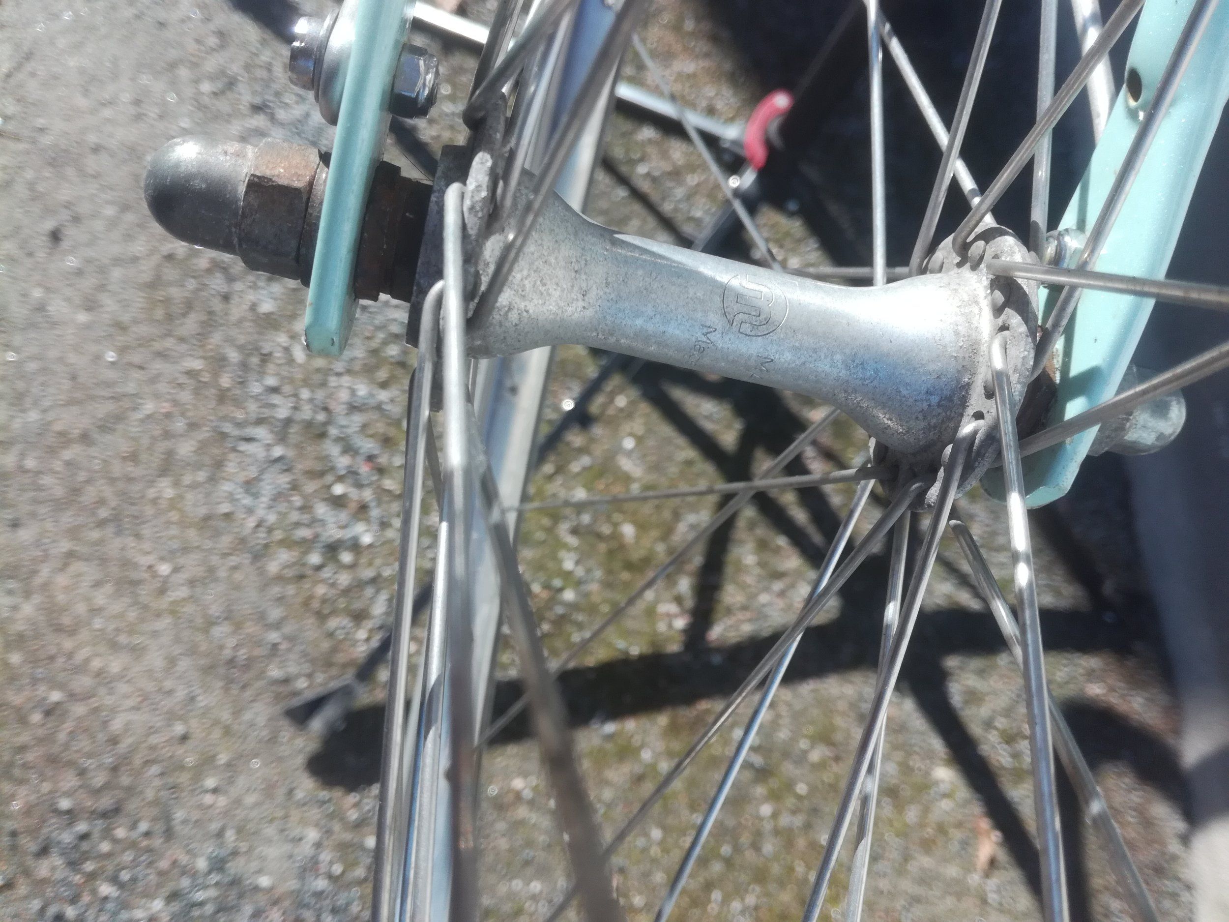

Ramen och hjulen kom jag över separat.
Hjulen fann jag på cykelköket gamlestaden. Navet fram är franskt:

Låt säga att jag skulle ha en liten vinkel på "bromskloss-armen" nedåt för att nå fälgen.
Skulle det påverka bromsstyrkan mycket?
I början kanske man märker skillnad men såsmåningom kommer ju klossarna också slitas i en liten vinkel vilket ger en större kontaktyta.
[Byggtråd, typ] Crescent Världmästare
Jag hade nog bytt iså fall, Mafac-bromsarna är lättvikts racerbromsar (och egentligen för fina för cykeln) och har redan en del flex i bromsarmarna skulle jag tro, att snedställa klossen ökar längden och flexet och försämrar bromsverkan. Jag tror det här är en senare årsmodell med 622-hjul och Shimano centrumdragna bromsar original och de finns det mängder av.

Jag tror det är 622 utifrån höjden på gaffeln, men det kan mycket väl vara en av de tidiga med sidodragna bromsar.

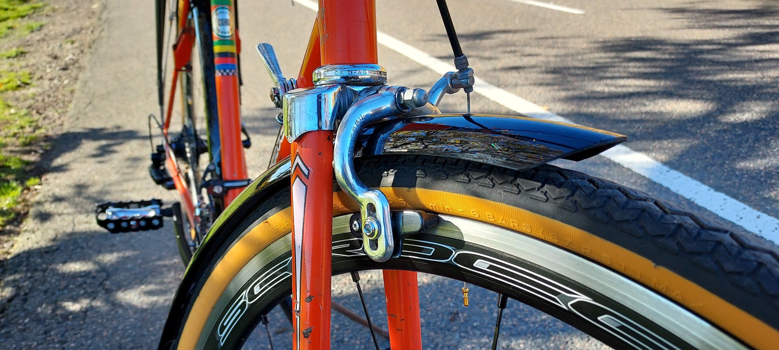

...Nu är det förvisso ingen racer du har utan en 92309 som man lite föraktfullt brukar kalla för ”hurtbullecykel”, men jag tycker ändå att det ska funka. Skiter det sig ändå kan du få sidodragna Shimano Tourney av mig - de satt original på din modell.

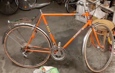

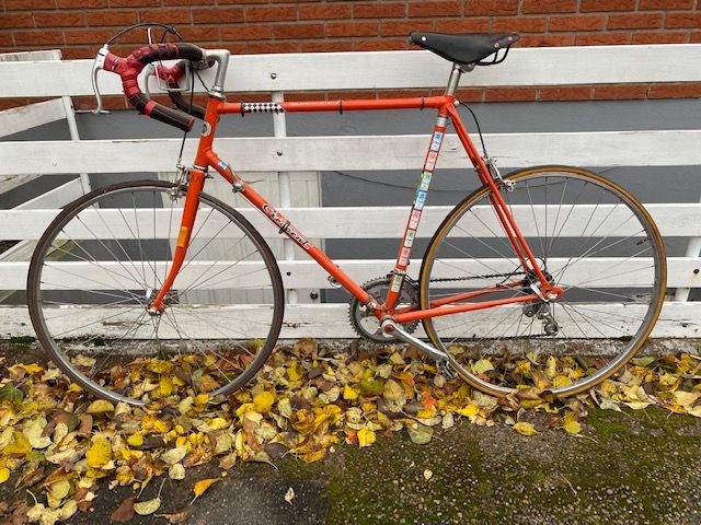

Hurtbulle-Crescent med Shimano Tourney-bromsar...
Långa. Når alla hjul... ?
    487.3 KB · Besök: 120

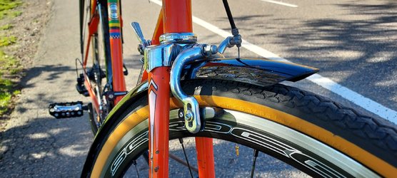

Mina Tourney fungerar som nya! Jag plockade isär, rengjorde dem och smorde upp dem med tjockt marinfett. Bra mot regn.
Nya Shimano-klotsar också...

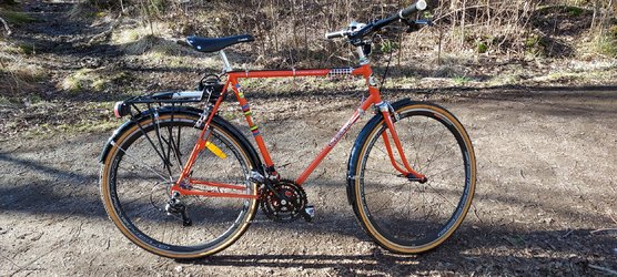

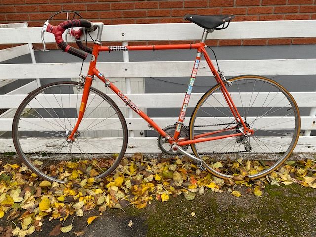

Du har inte lust att inspirera undertecknad med några bilder?
På hela cykeln alltså. ?
Jag har en egen byggtråd som började med en misslyckad fyrkantsaxel, men blev en bra utbildning för mig till slut! ?
    1.1 MB · Besök: 164
Tjusig!

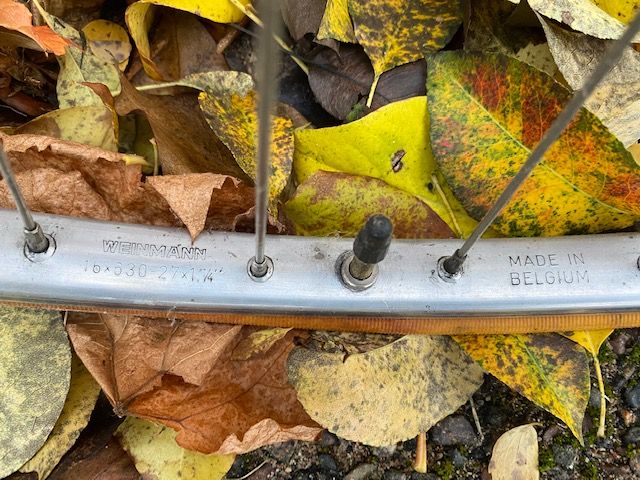

Problemet med den här ramen var att det inte varit någon racer överhuvudtaget. Den kom original som stadscykel med fotbroms. Därför projektet pausats just nu.
Verkar som jag kan komma över en riktigt 320 med Reynolds 531 rör. Återkopplar om så blir fallet.
Den kom original med 10-växlad utanpåliggande växel och fälgbromsar och var en allround sportcykel av lite enklare slag med svetsade rör i SS1412-stål.
Okey, då har jag blivit missinformerad.
Har inte så bra koll på detta så skrev vad jag fått höra på annat håll. Men du är 100 eller?

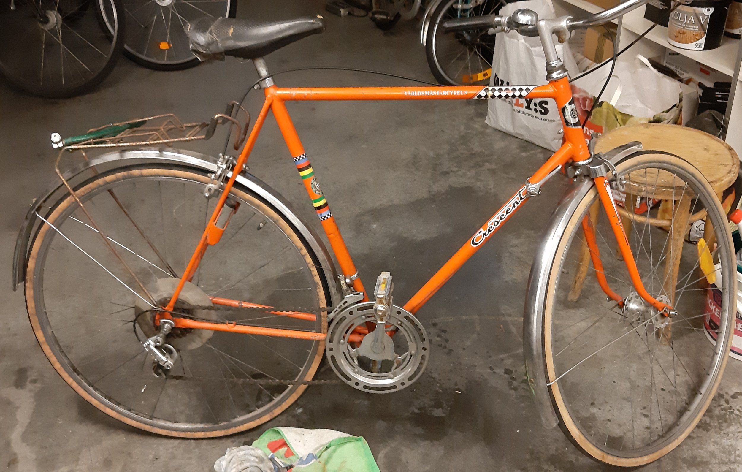

Om man jämför med denna http://www.cykelhobby.com/crescent307.html så har min inget vajerstopp för bakväxel på kedjestaget. Kanske är därför säljaren till 320:an gjorde ett sådant antagande.
Men kanske kom den med positron-växel, i så fall är det ju inte märkligt.
@aben vet du om 307:an finns i någon slags stadscykelvariant?
Tyckte ju ramen kändes kort, ska mäta och ge exakta mått till er.

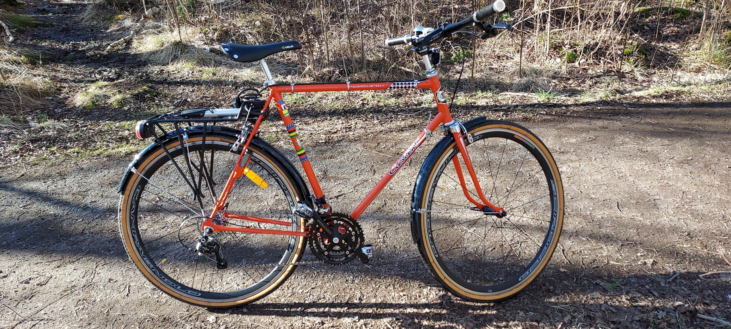

Skruff, jag försöker förstå vad du vill bygga. Vill du bygga enligt original-spec eller bara tidstypiskt? Jag tycker den första bilden ser ut att ha många delar på plats redan? Behöver du kabelstopp för bakväxeln så tror jag att jag har en gammal Huret. Cykeln jag visade tidigare har flera delar som jag inte använder. Fråga.
Min cykel (svetsad hurtbulle) liknade väldigt mycket den där 92308 som visas på bilden längst ned du länkade.
    562 KB · Besök: 229

Cykeln kom nästan säkert med fem- eller tioväxlad Positron. Alla enklare, flerväxlade Crescent hade det från omkring 1980. Vajern till Positronen har varit klamrad med särskilda plastklammer i ramröret och kedjestaget.
