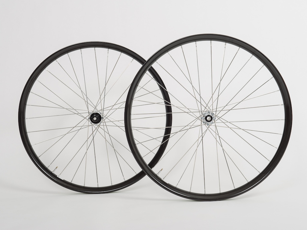

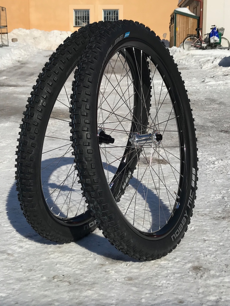

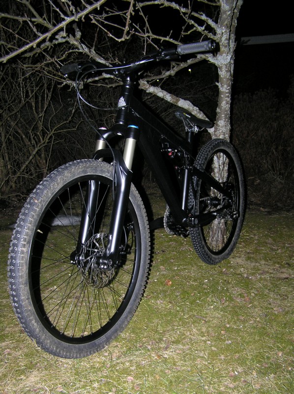

Haha härliga kommentarer på slutet!
Byggde faktiskt den här skapelsen (som var knallröd från början) för tio år sen så been there done that så att säga när det kommer till murdered out. ;)

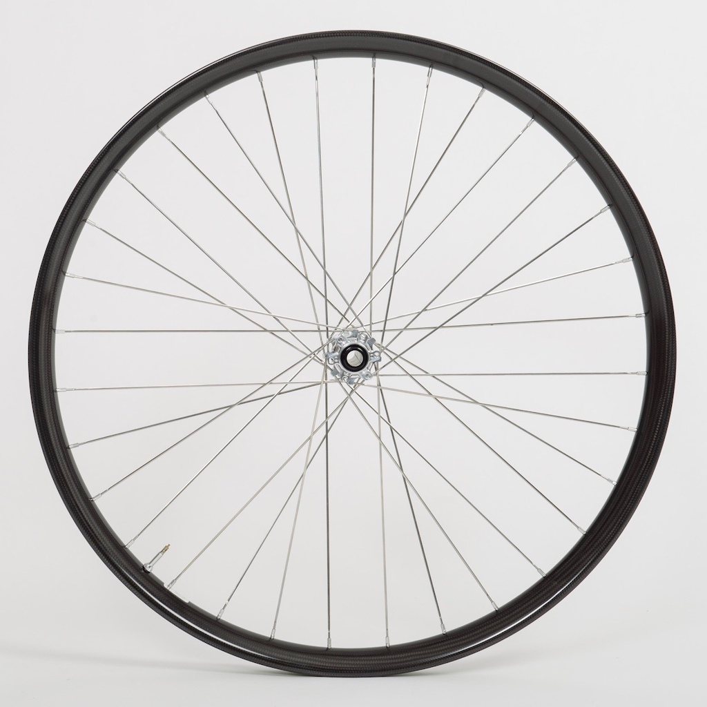

Men, åter till nutid och det blev de hjulen jag kände mest för redan från början, otippat va?

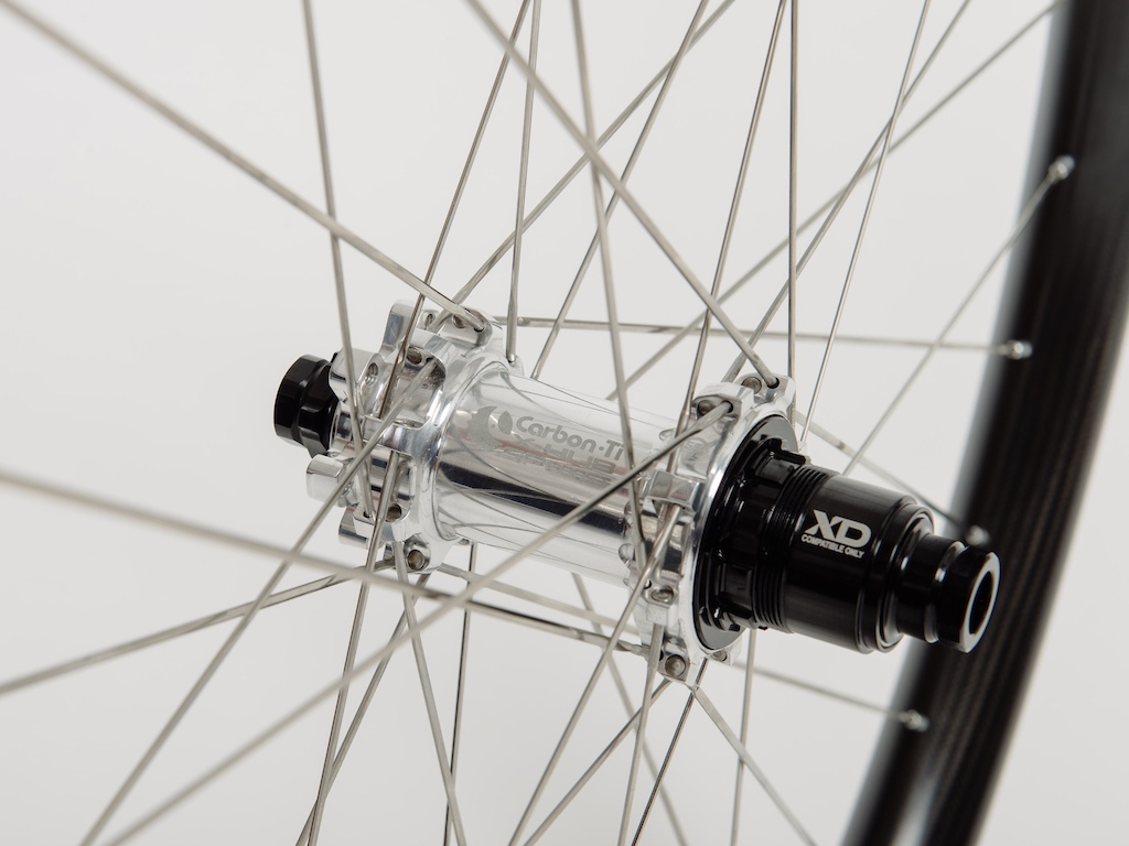

Carbon-Ti X-Hub SP med nya 56T-drivningen, Sapim CX-Ray och Duke Fury Jack 32mm innerbredd fälgar. 32-ekrat och 1512g paret inklusive tejp och ventiler.
Måste dock försöka fixa någon film/andra bilder för de ser verkligen galet bra ut i verkligheten!

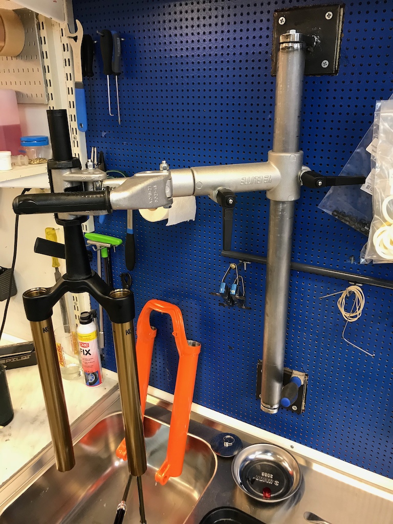

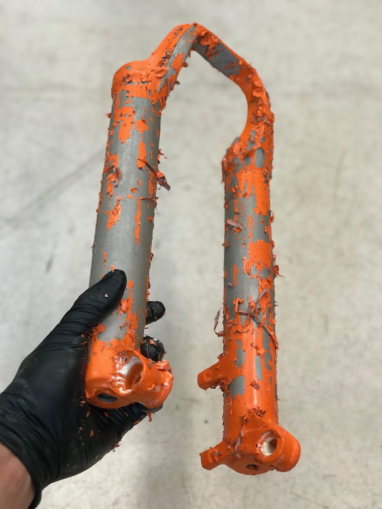

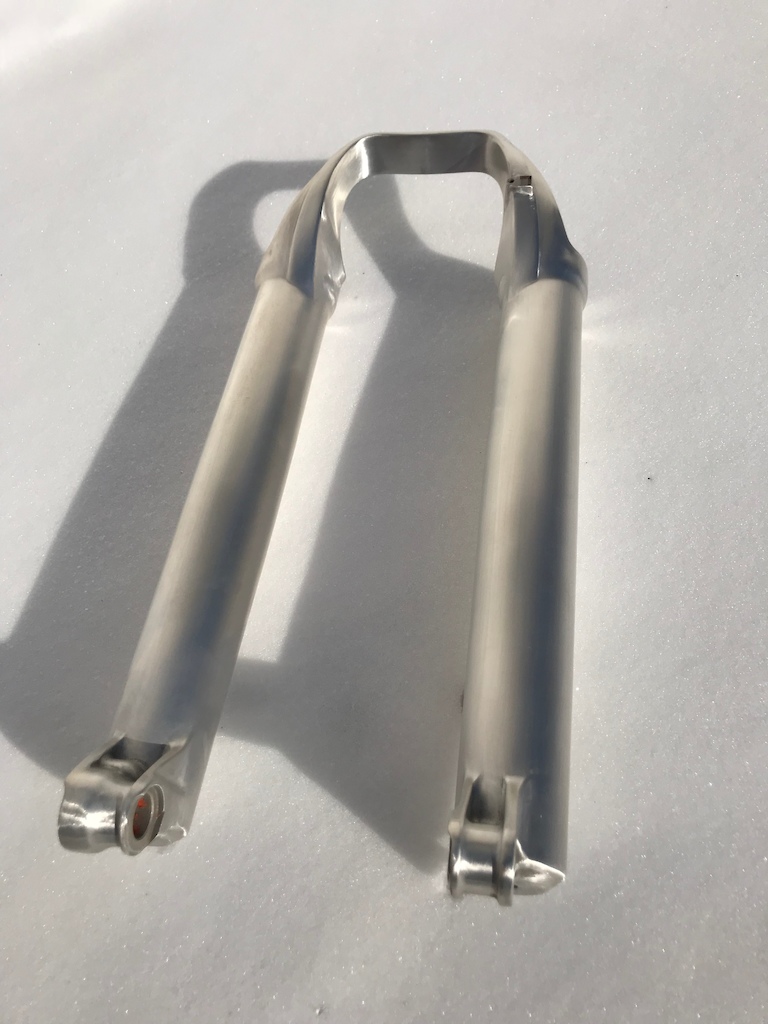

Halkat efter lite med uppdateringar men gaffelprojektet är igång och växeln likaså även om jobbet med att få dit allt som jag vill återstår.
[Byggtråd] Världens lätt... snyggaste* Scott Genius
Ahh, jag röstar på den där råa finishen som är under lacken på gaffeln! Kommer matcha kashimacoatingen fint!
Den råa finishen ser helt klart bra ut faktiskt, men kommer ändå bli att poleras.
Dels för att matcha övriga delar bättre, och dels för att den faktiskt är rätt känslig (och kommer förändras med tid eftersom det är en magnesiumlegering som oxiderar lite snabbare än man vill) så på sätt och vis lättare att hålla gaffeln i skick som polerad. Bara att putsa på då liksom om den får sig någon skavank.

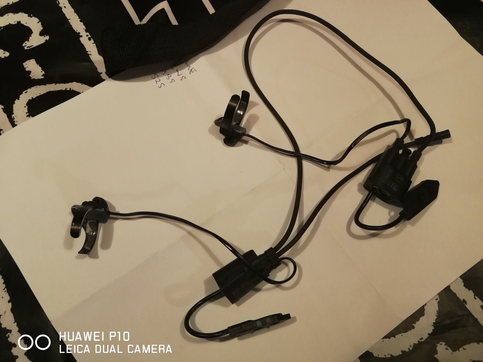

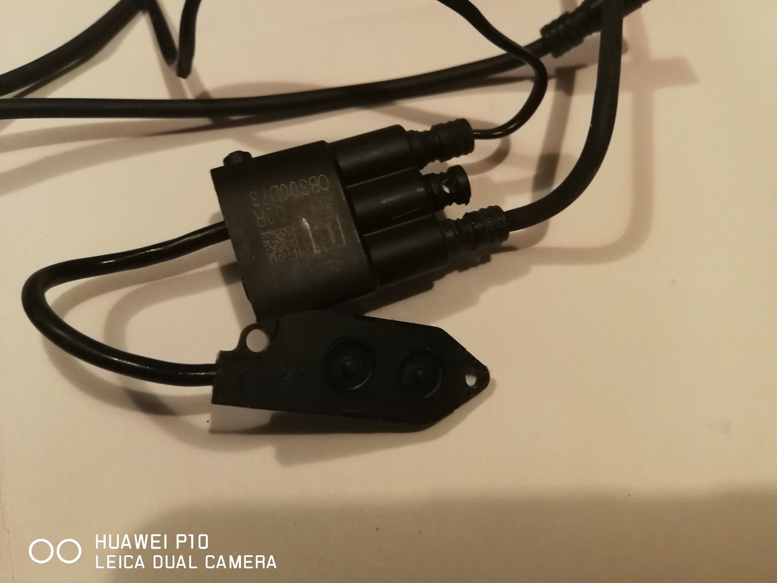

Blir den där sprintshiftern(?) bra på styret? Hur får du fast den? Någon speciallösning så du kan sätta fast på baksidan och sedan runt styret?
Kan du även sätta den på sadel och växla med...ja du vet vad? ?
Dr_Rydell sa:
Det där är ju inte sprint shifters utan den för klättring. När man sitter med händerna uppe på styret. Alltså är dem avsedd att monteras på styret. Nu tror kag ju dock cyklist har nå annan montering i åtanke
Ok. Såg inte ut som sprintshift. Men skulle det inte gå att ha sprintshifters enbart? Det måste väl någon provat? I teorin så tänker jag att det vore hur bra som helst.
Dr_Rydell sa:
Sprint knapparna ä just bara sprint knappt o kräver ett reglage att kopplas in i. Går inte koppla direkt till kopplingsboxen
Jag gillar att det är mycket action på dina byggen. Hade jag gjort alla dessa moment hade det tagit flera år. Superkul att följa.
Dr_Rydell sa:
Drömscenariot är att CNC-fräsa en helt ny Twinloc-remote med Di2-knapparna inbyggt, hade varit typ så cleant det bara kan bli och förmodligen bra ergonomiskt också. Hade tankar på sprintshifters först att gömma i handtagen, men beställde ett sånt här reglage lite på chans innan jag började labba med moderkort osv som Hacker-RockyM ovan (tack för tipsen btw). Visade sig faktiskt vara riktigt bra känsla i SW-R600 och placeringen känns lite mer rätt för min del så blir att köra på det.

Nu tog ju iof sig de andra cyklarna över ett år att få klart, men var inte riktigt mitt fel haha. Ändå kul att höra för själv tycker jag att det går i slowmotion, så tackar.

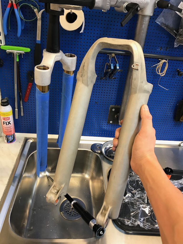

Hann iaf gå loss efter jobbet och skrapa bort sista färgen efter en andra omgång med färgborttagningsmedel. Från kronan lossnar det som smält smör men den orangea färgen blir mer gummiaktig och kräver lite mer jobb. Detta var ändå enkla biten, dags att säga hejdå till fingrarna och börja våtslipa snart!
(Det svarta på ytterbenen är gammal skidvalla btw, inget konstigare än så haha)

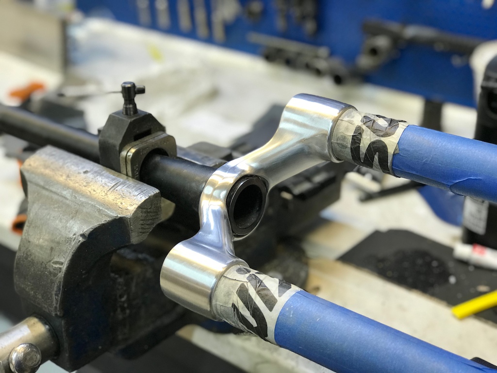

Snigelfart på tråden efter idiotveckor på jobbet och därefter knockad av influensa, men kommit så långt att det bara är finlir kvar med gaffeln nu iaf.
Ytterbenen har fått två omgångar sandpapper till sen bilden nedan och kronan är där redo för polering efter sista svängen med 1200-papper. Kommer bli grymt bra det här, snyggare än 32'an på Scalen eftersom den är så pass mycket grövre att både det polerade och kashima-benen gör sig ännu bättre.
Efter poleringen är det bara ett par kolfiber-detaljer kvar samt skruva dit Syncros-skärmen så är det klart.

Här är kronan i färdigt skick. Inte helt 100% spegelfinish men bra nog.
Jäkligt snygg! Men det är ju en T1000!
Går det inte att behandla den på nåt sätt nu så du slipper gnida på den?
Kronan är ju alu så skulle ju gå att anodisera, men är ärligt talat inte påläst om hur det funkar när det redan sitter gaffelben och styrrör där. Men är polerade ytterben som är ett problem, sjukt känsliga för vatten och skit.

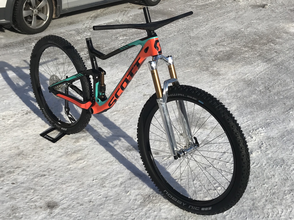

Men fyyyy fan.
I'm all about that chrome baby ??
Så jefla leckrt!!!!
#målbild
(Ja, en till som tröttnat på all blacked out)

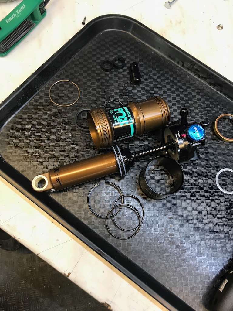

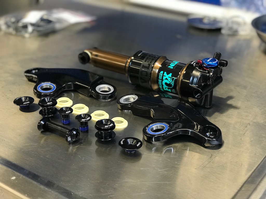

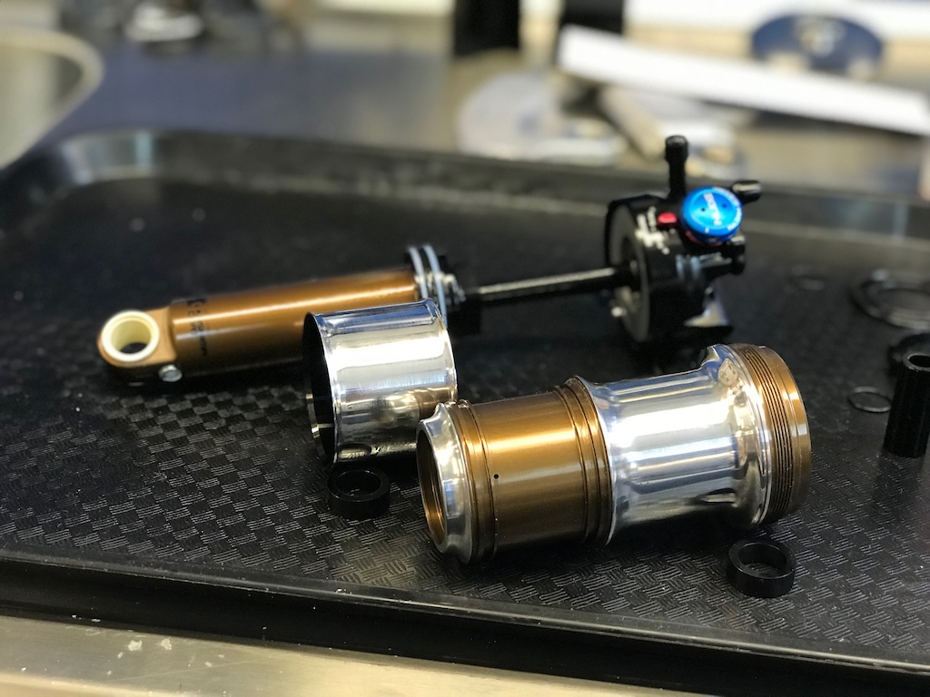

Ska polera upp länkarmarna till svingen men efter det är det dags att i så fall sätta igång med ramen.
Men praktikant vore skönt, och nog för att jag själv började som det en gång i tiden men efter att ha tagit hand om några genom åren på jobbet så kan jag ju säga att risken för misstag är rätt hög så känns lite sketchy haha...
Raka rör går relativt snabbt, men tar ändå tid eftersom kniven tar så smalt samt att man sällan får till ett perfekt drag längs hela. Men det som tar tid är alla konkava ytor, som inne i svingen eller *ryser* baljan där dämparen sitter... Men nu när jag höll på med dämparen lyckades jag köra en enkel teknik för att göra sandpapper-bits till Dremeln i valfri grovlek så skulle nog med fördel kunna köra det på vissa ställen den här gången!
Tackar! Fick ihop dämparen senare och blev verkligen sjukt cool. Man är så van att se dämpare i svart eller Kashima att det nästan såg konstigt ut, men snyggt. Ska slänga upp bild imorrn.
