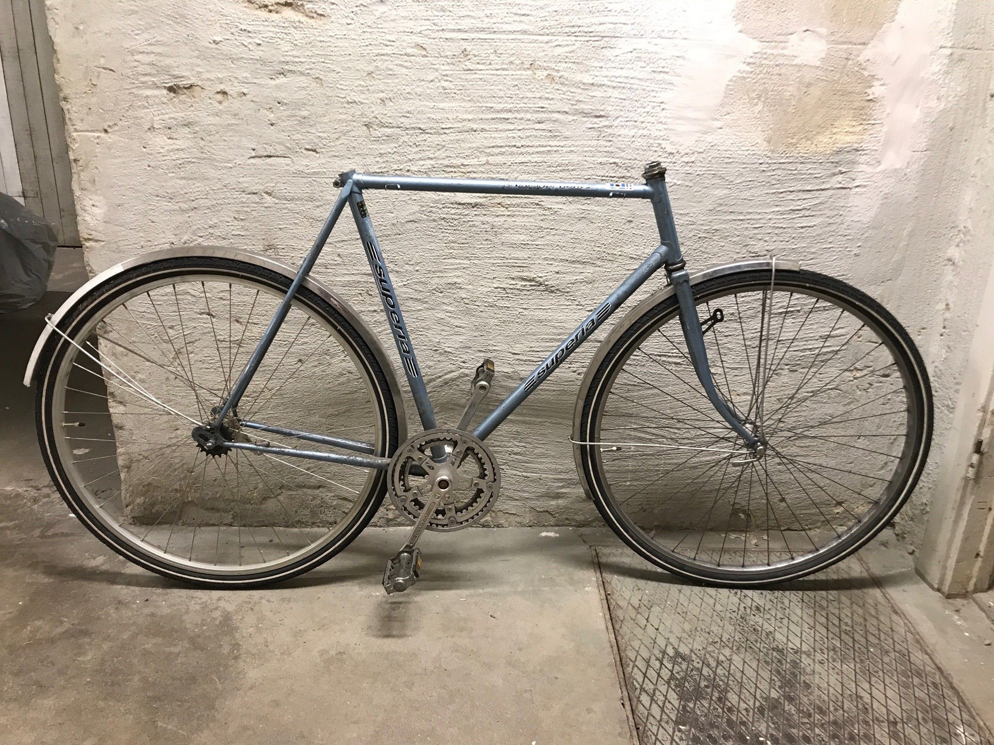

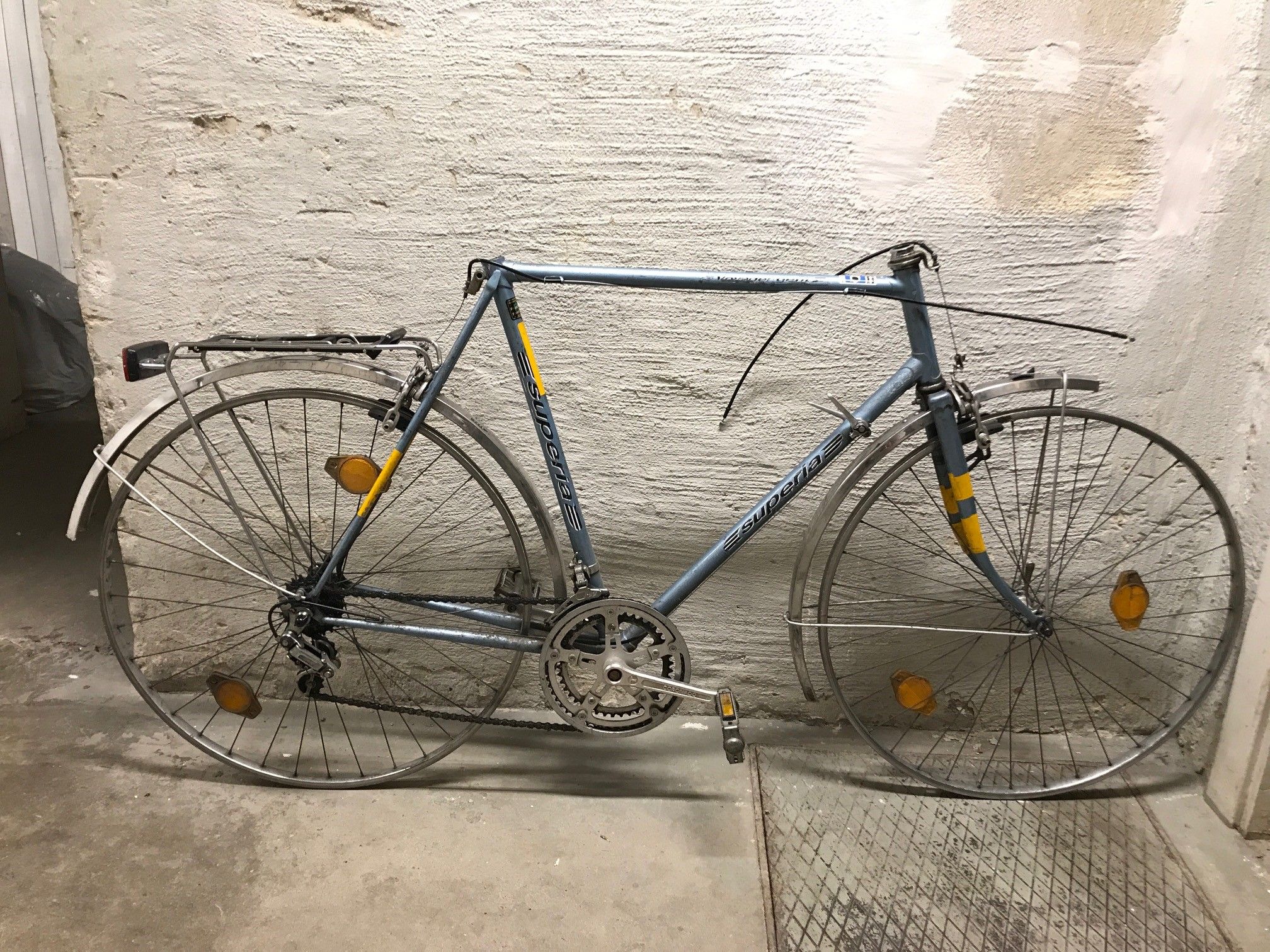

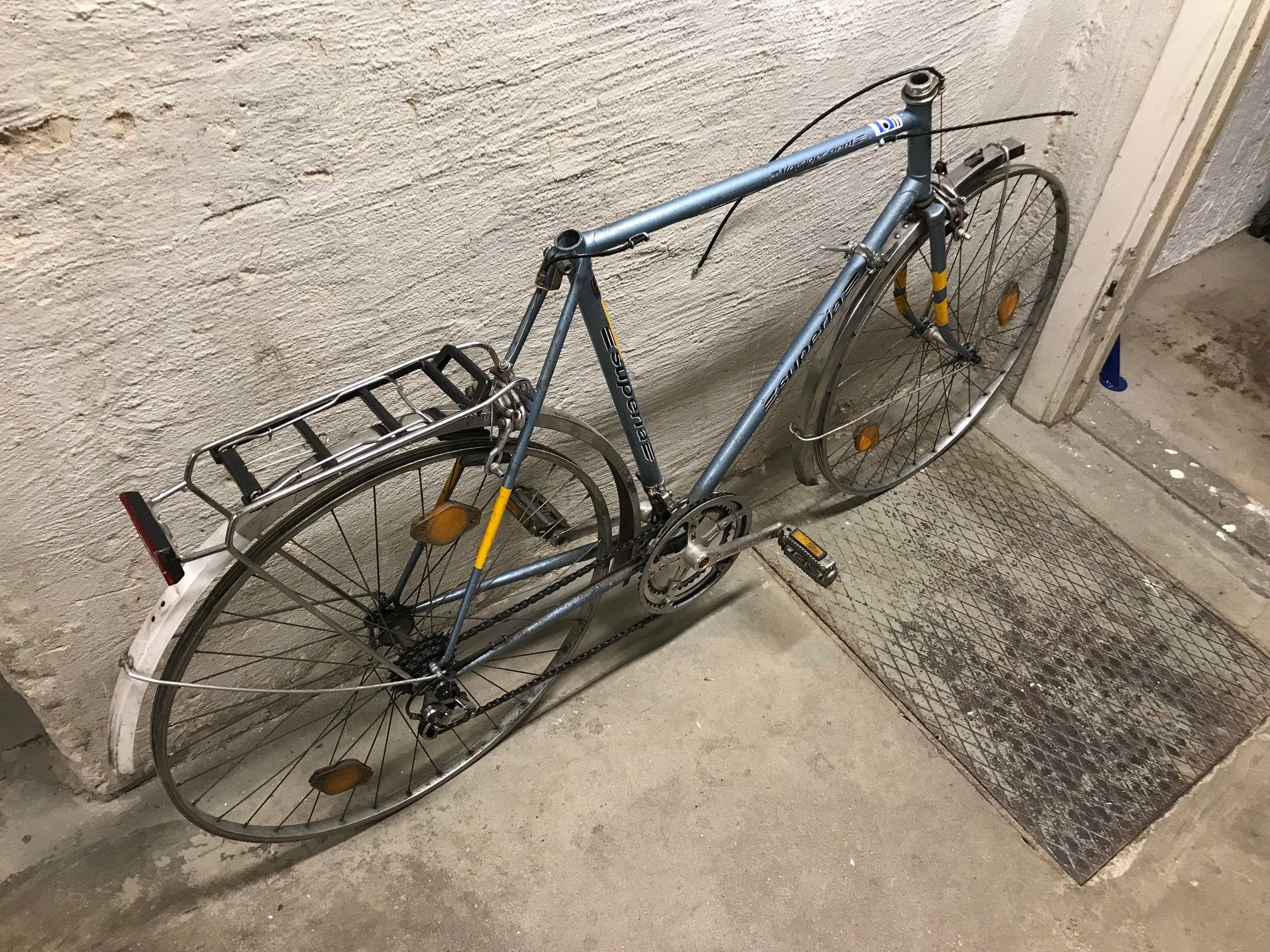

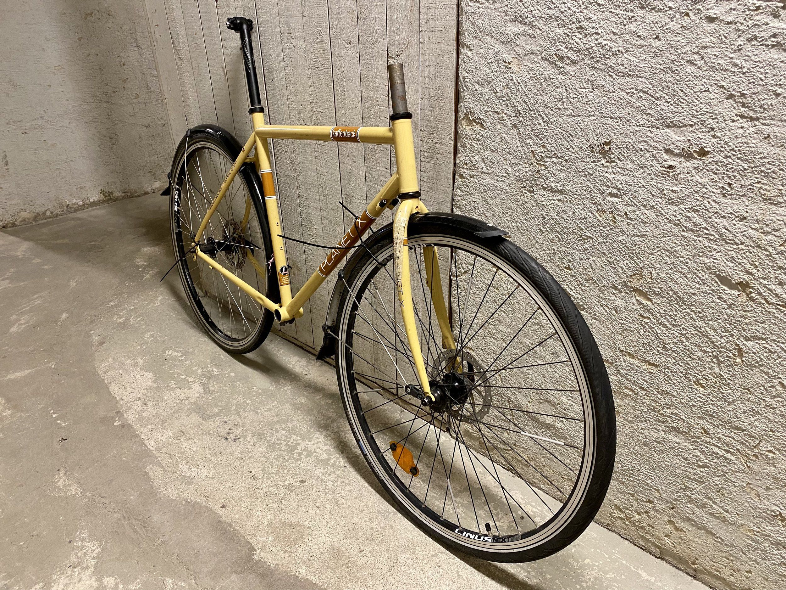

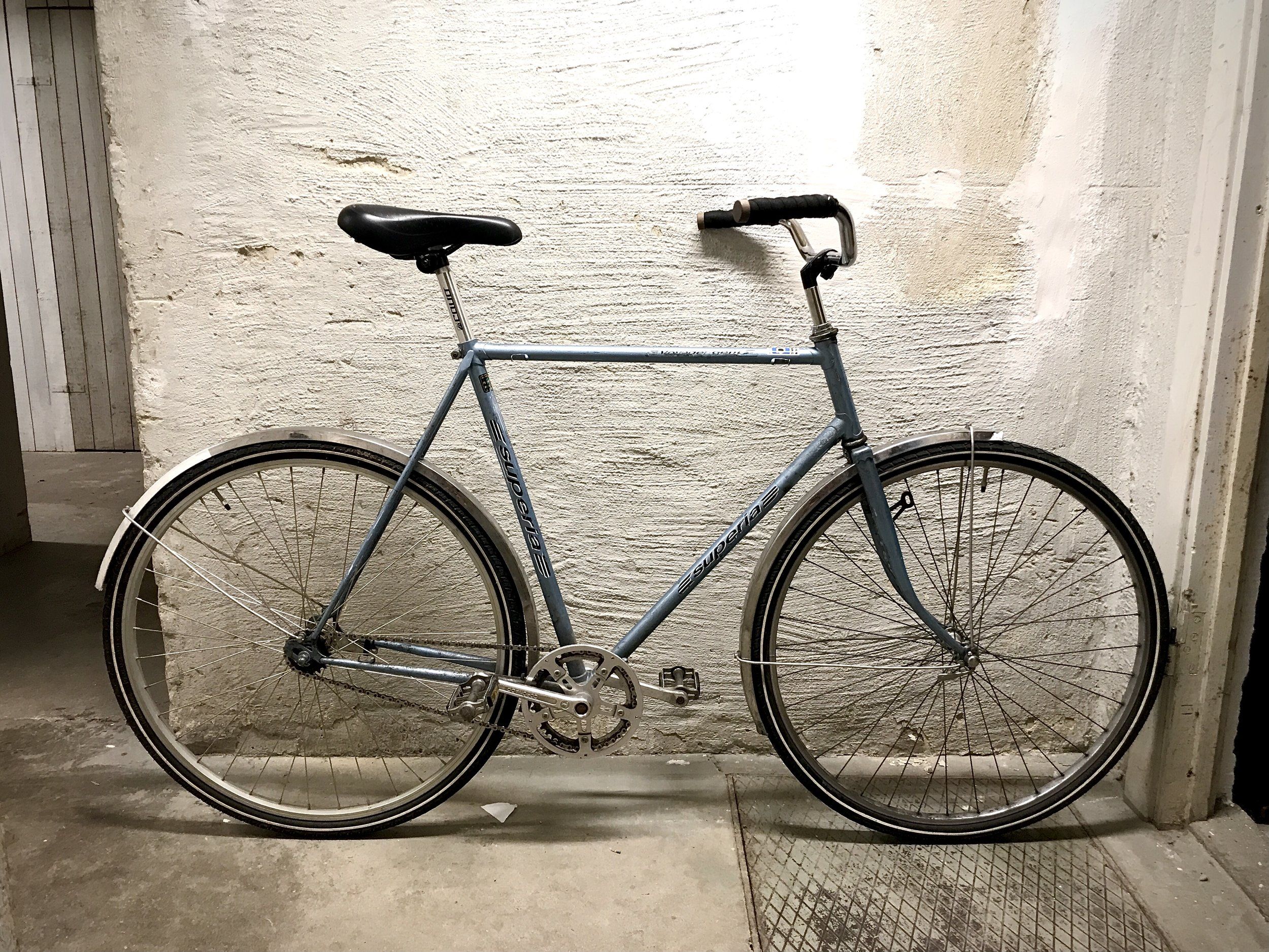

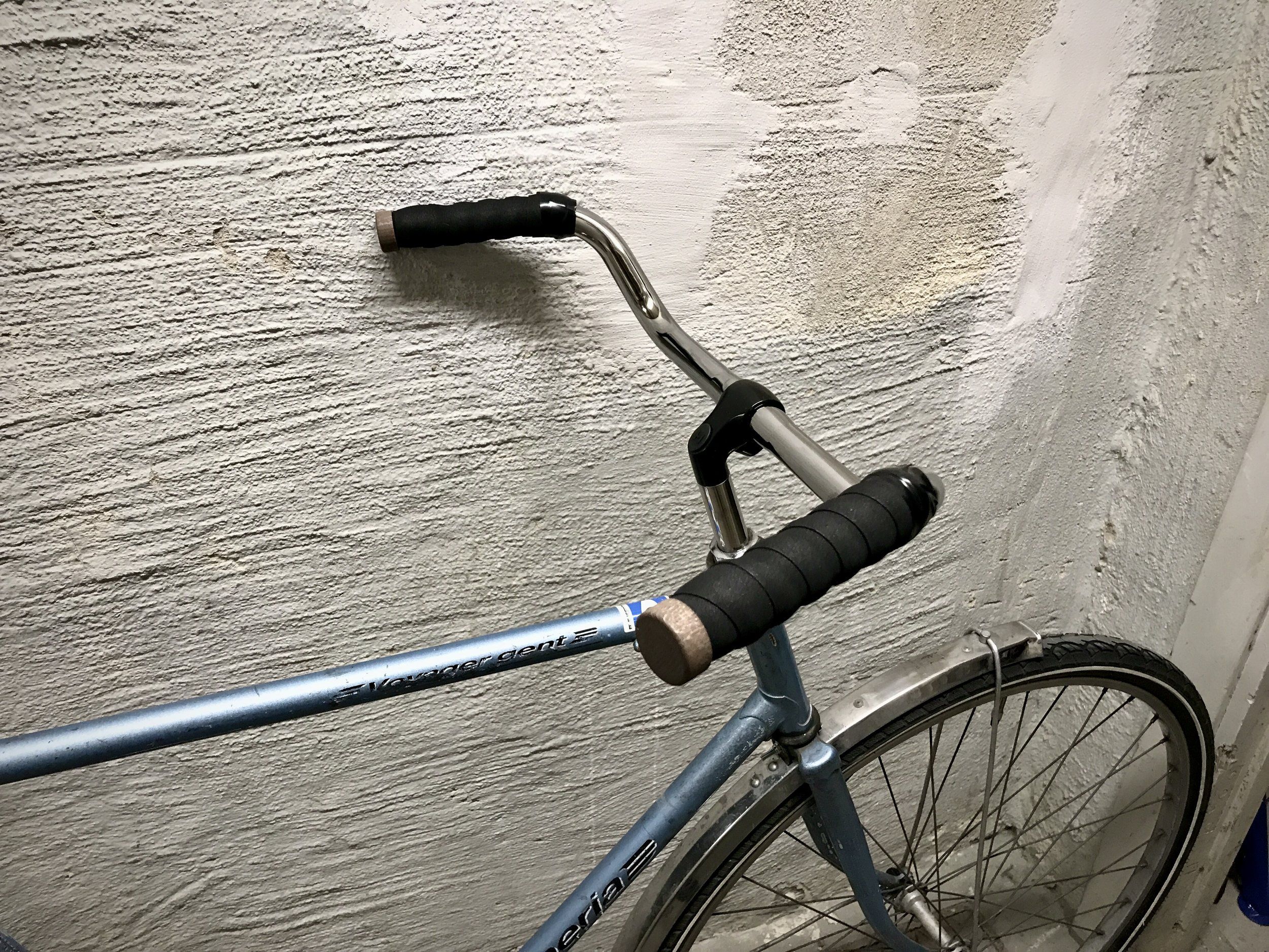

I våras fick jag en cykel av @Mediokern skruttigt skick där jag tänkte använda ramen till ett projekt. Tyvärr kom det aldrig till skott och den har stått och skämts i ett förråd. Nu har jag behov för en vardagshoj för kortare ärenden där man kan ställa den ute utan att behöva ha ångest över att någon annan tycker den är fin och tar hem den. Alltså blev den istället ett perfekt utgångsobjekt för ett "pilsnerbygge"
Utgångsobjektet var detta, en allmänt trött Superia:

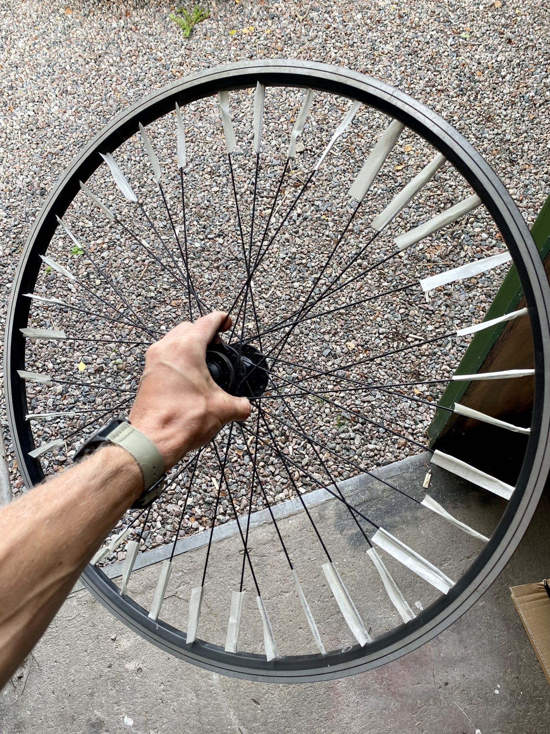

Bakhjulet var slut och ekrarna hängde löst åt alla håll, sadel, stolpe, styre och stam saknades och det mesta hängde lite löst. Genom vår ypperliga Yardsale tråd lyckades jag köpa mig ett billigt fotbromsat bakhjul och ett par gamla däck, slangar hade jag i en låda så efter att ha skruvat bort diverse bös och monterat nytt bakhjul och däck där fram ser den nu ut såhär:

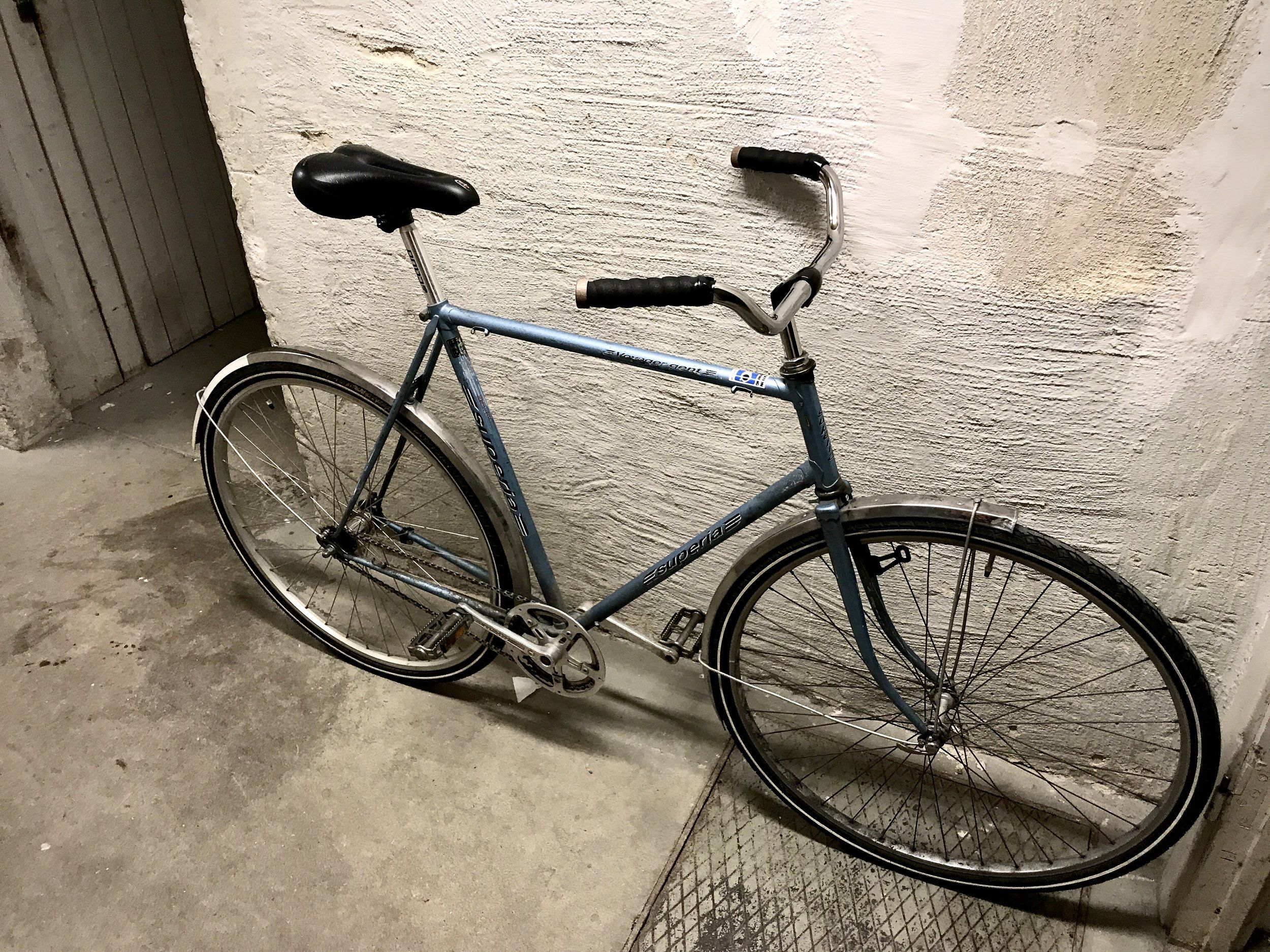

En ganska stilig pilsnerhoj tycker jag ändå. Nu är jag på jakt efter styre stam och stolpe så om någon har något i gömmorna köper jag gärna. Detta är så låg budget som möjligt så gärna i fikapengarsprisklassen.

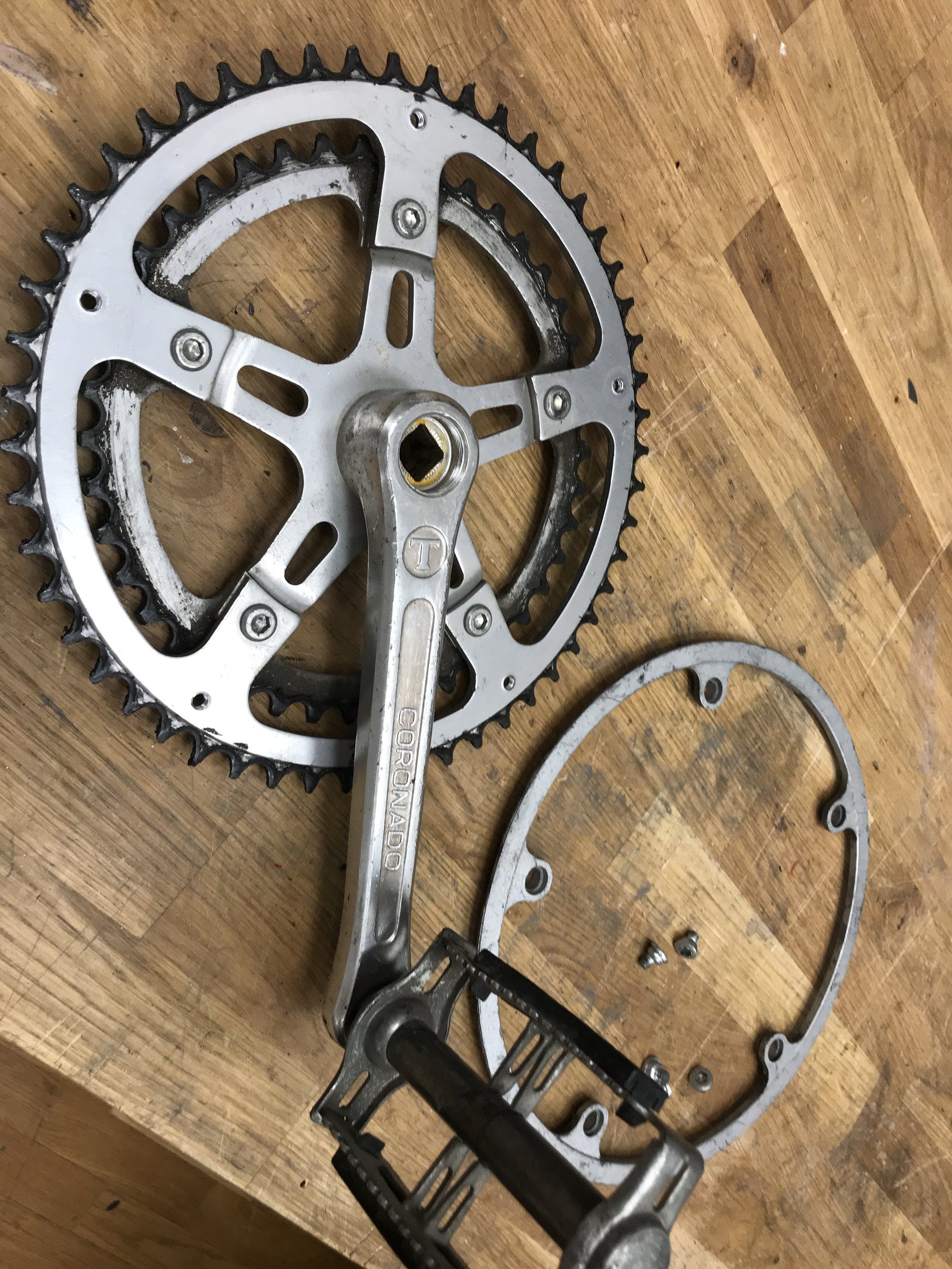

Kedja har jag nån gammal som får hängas på. Vevpartiet ska moddas så jag kan åka lilla drevet men behålla stora som kedjeskydd tänkte jag. Kanske även bocka till något mer heltäckande. Några lampor och ett lås ska dit med.
En skön kontrast mot den andra hojen men hoppas det kan vara kul läsning också!

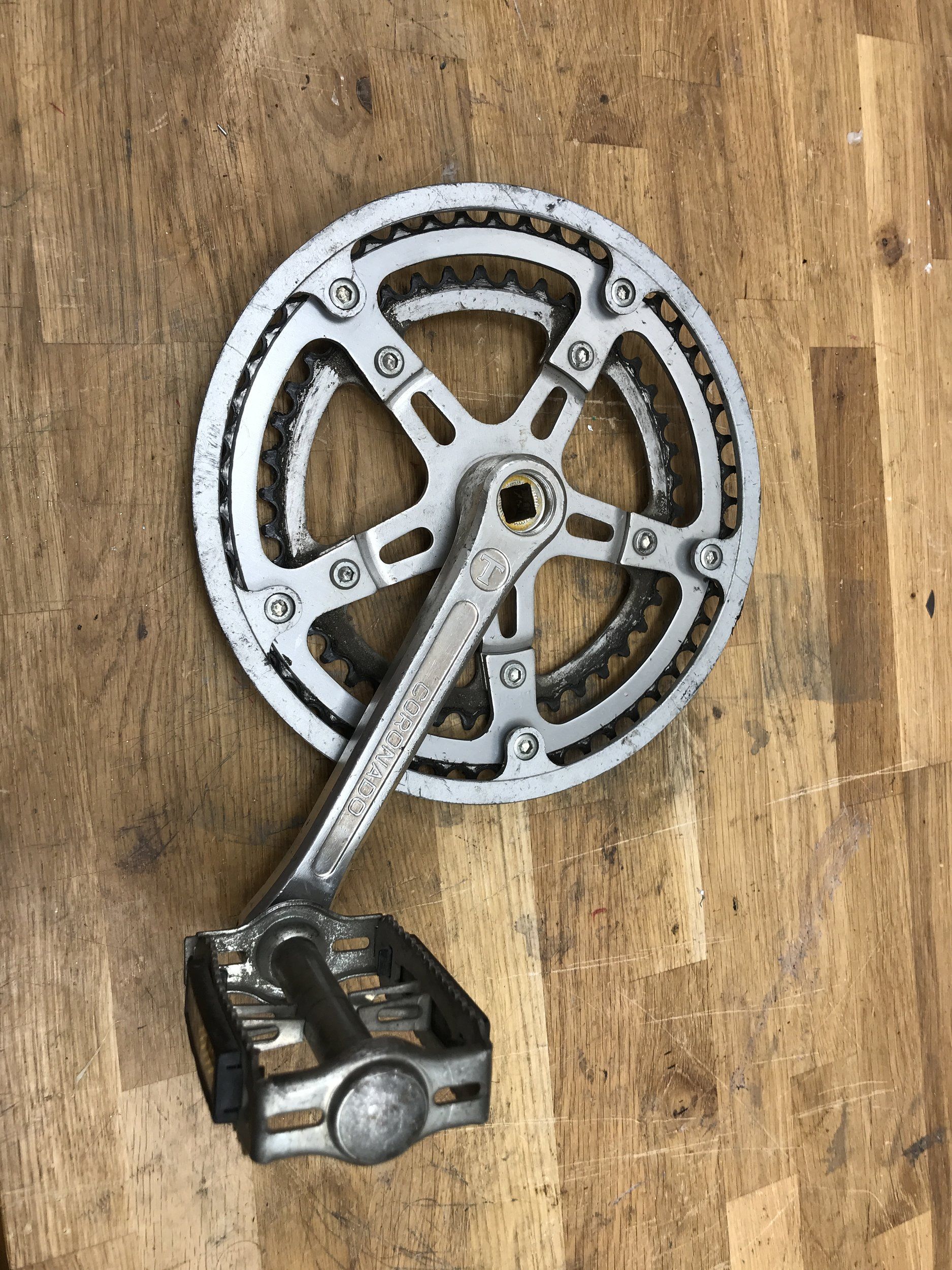

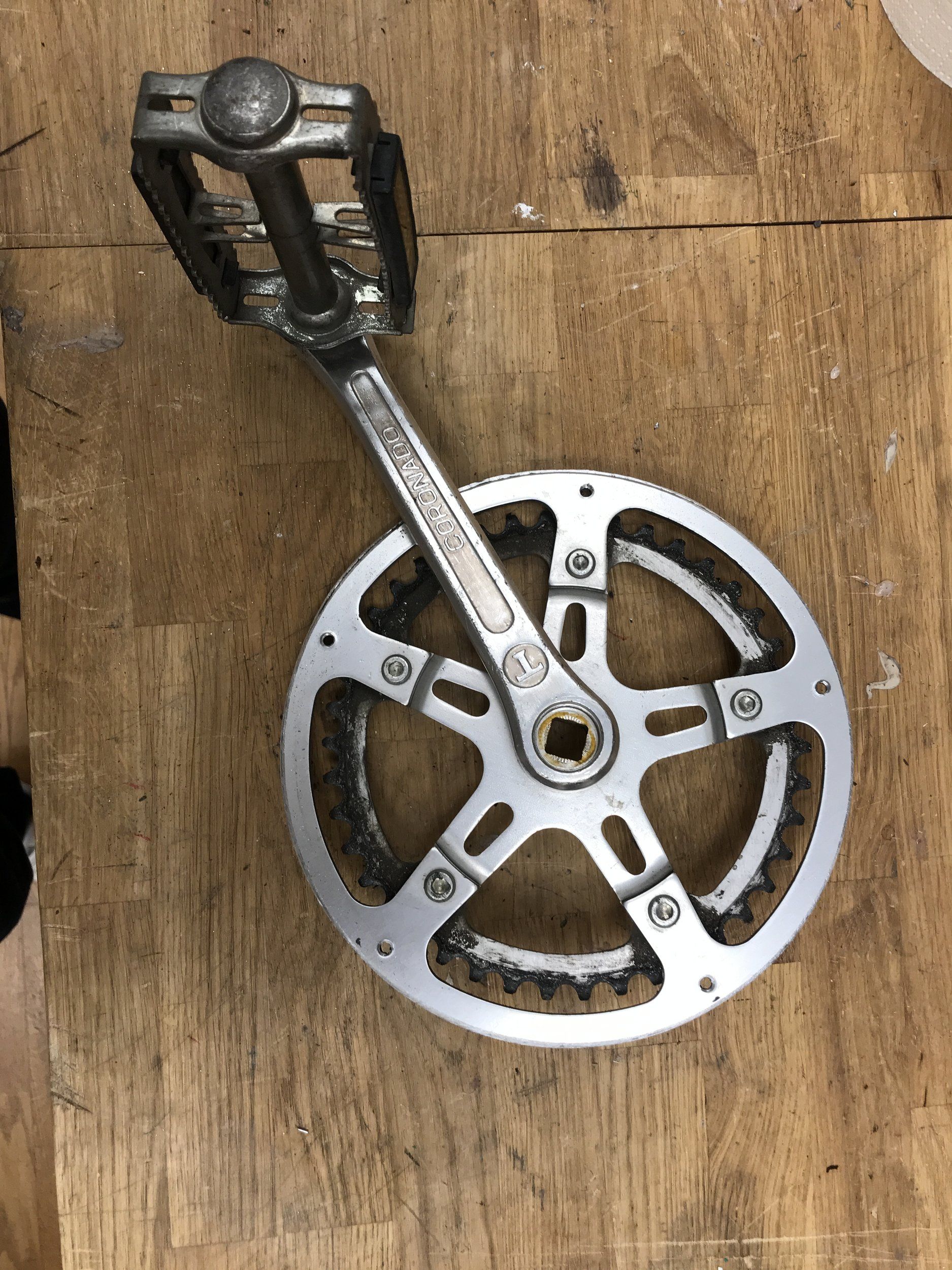

Tog ett ryck med vevpartiet med var ju tvådelat och ville behålla lilla drevet men fortfarande ha ett skydd för byxorna. Så stora drevet fick sätta livet till:
Ska tvätta allt ordentligt men det får bli hela cykeln senare.

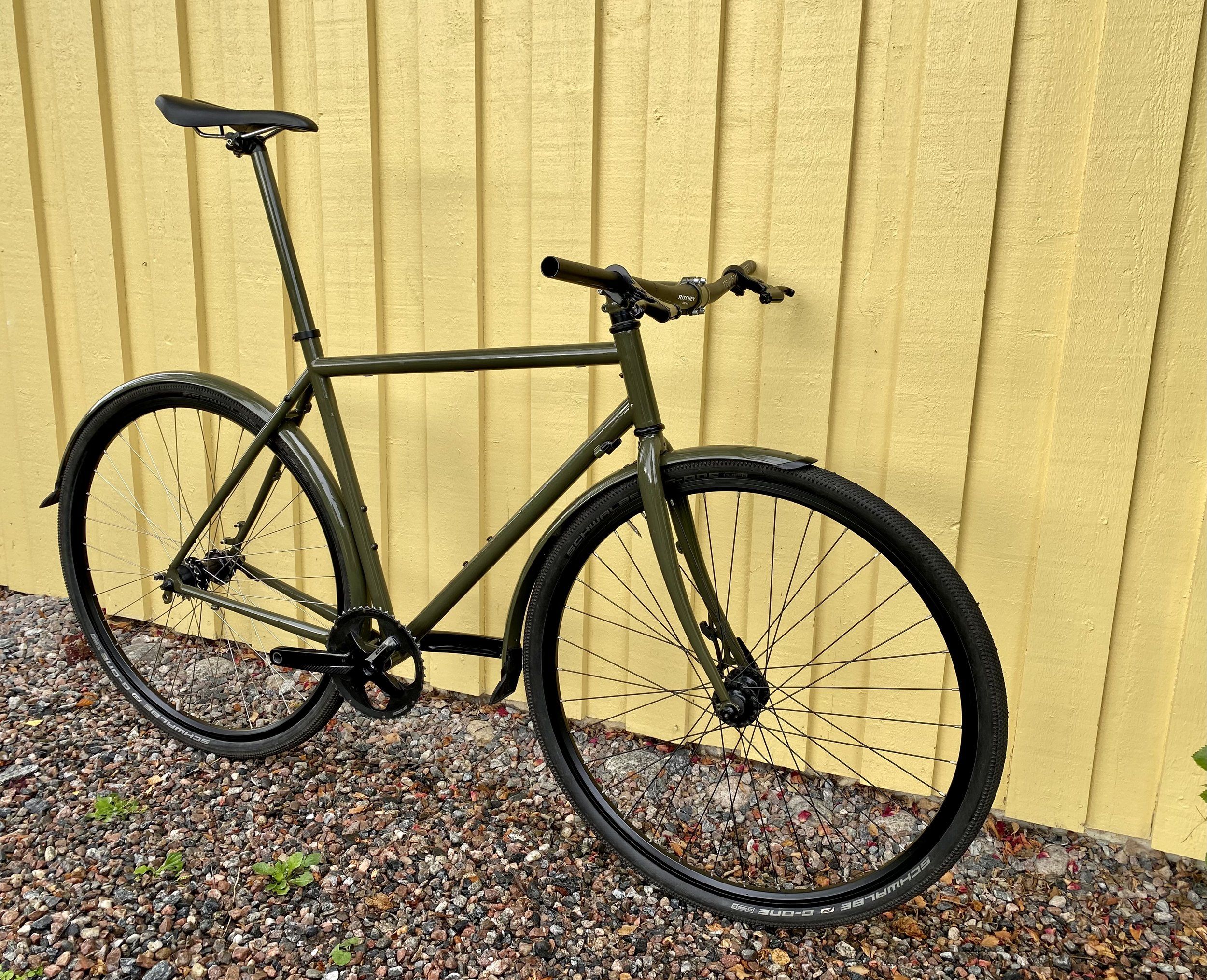

Pysslat lite med pilsnerhoj så nu går den att cykla på. Är väldigt tight mellan skärmarna och hjulen måste justera och bocka lite där.
fulakarvade på en sliten eagle kedja, litar ok men får se om den håller.
Såhär blev det med så låg budget som möjligt, den ska få sig en ordentlig tvätt men det kanske får bli till våren.

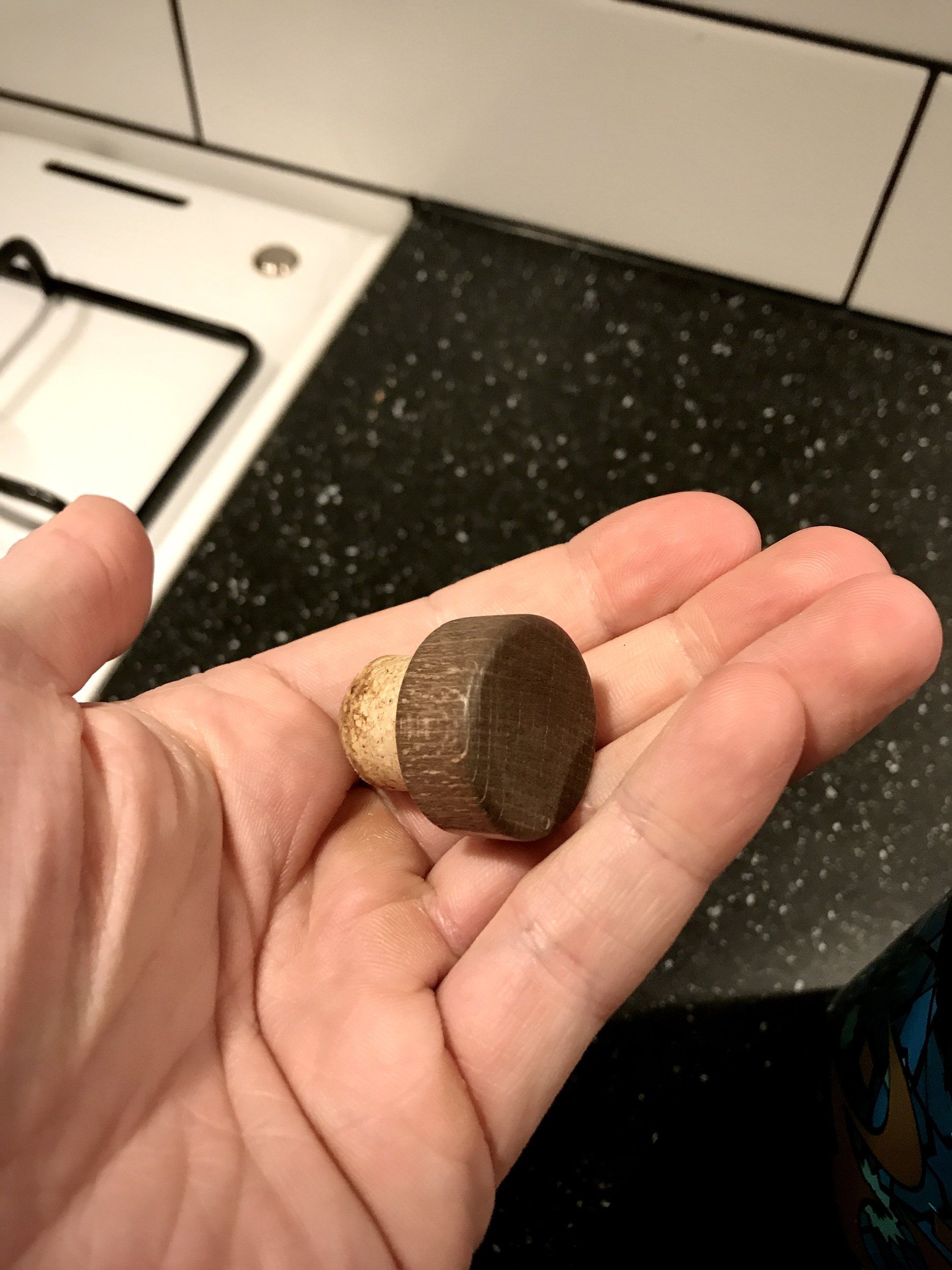

Årets glöggkorkar gör sig väldigt bra som var ends! Recycling och snyggt, dagens tips!

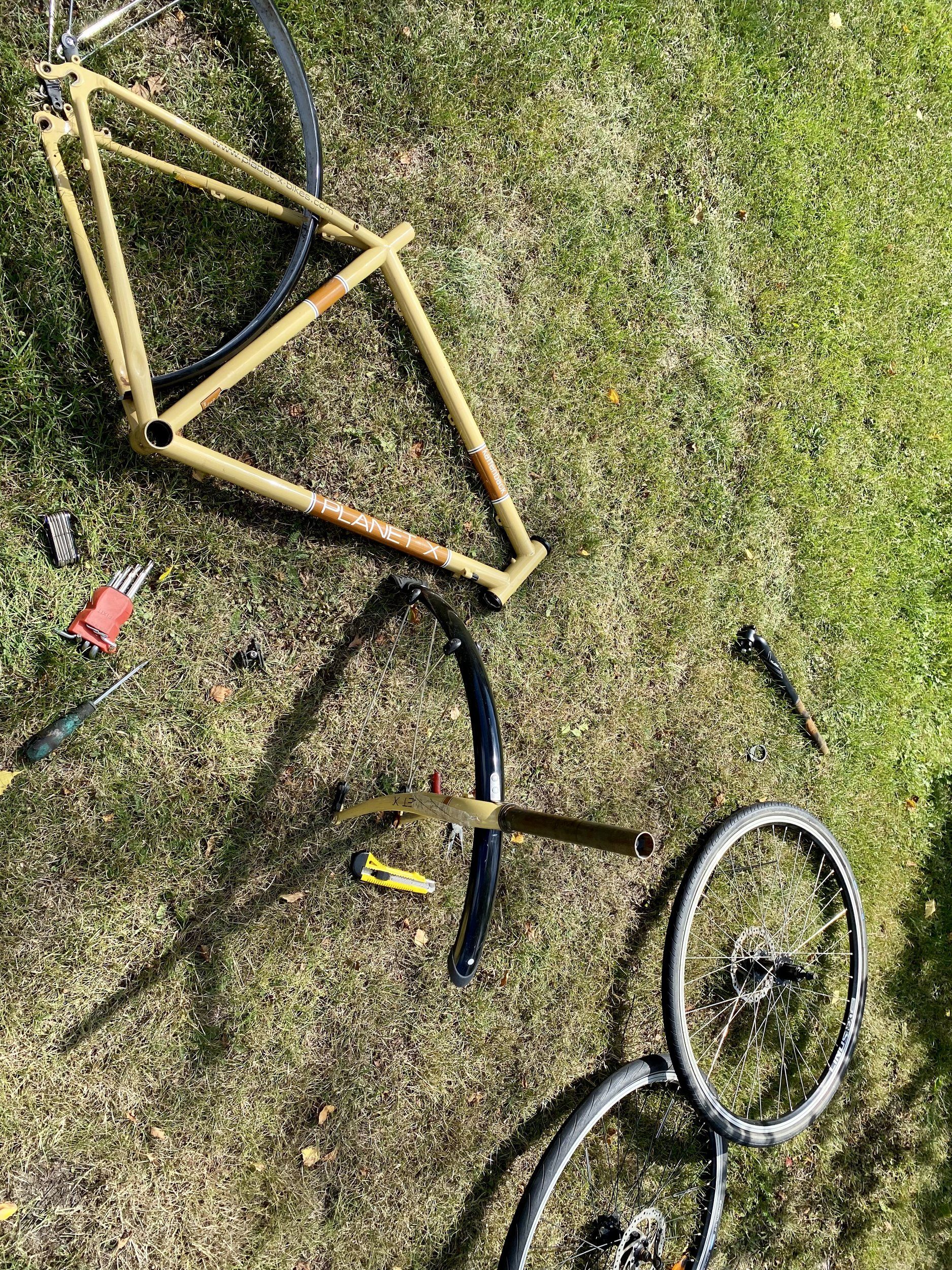

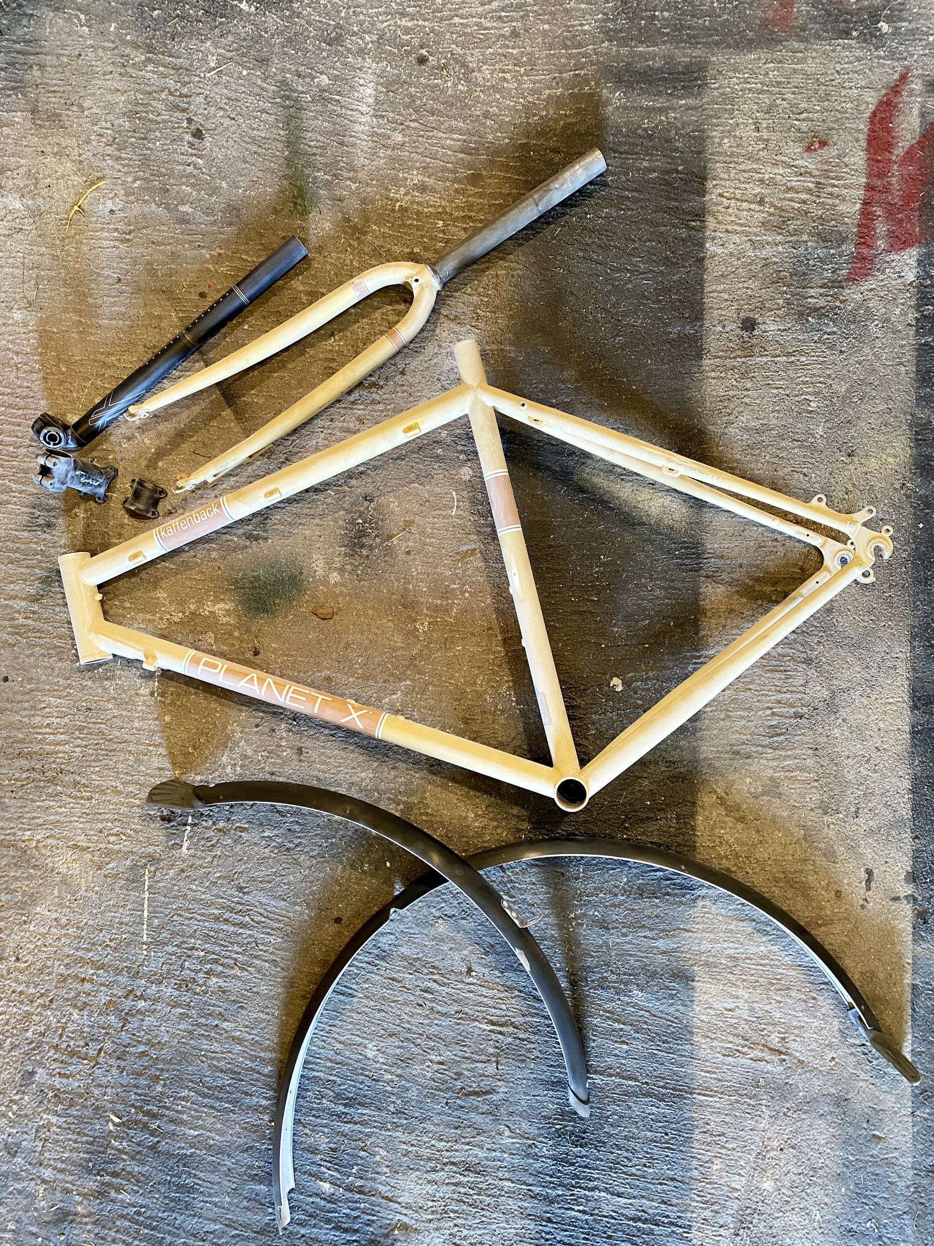

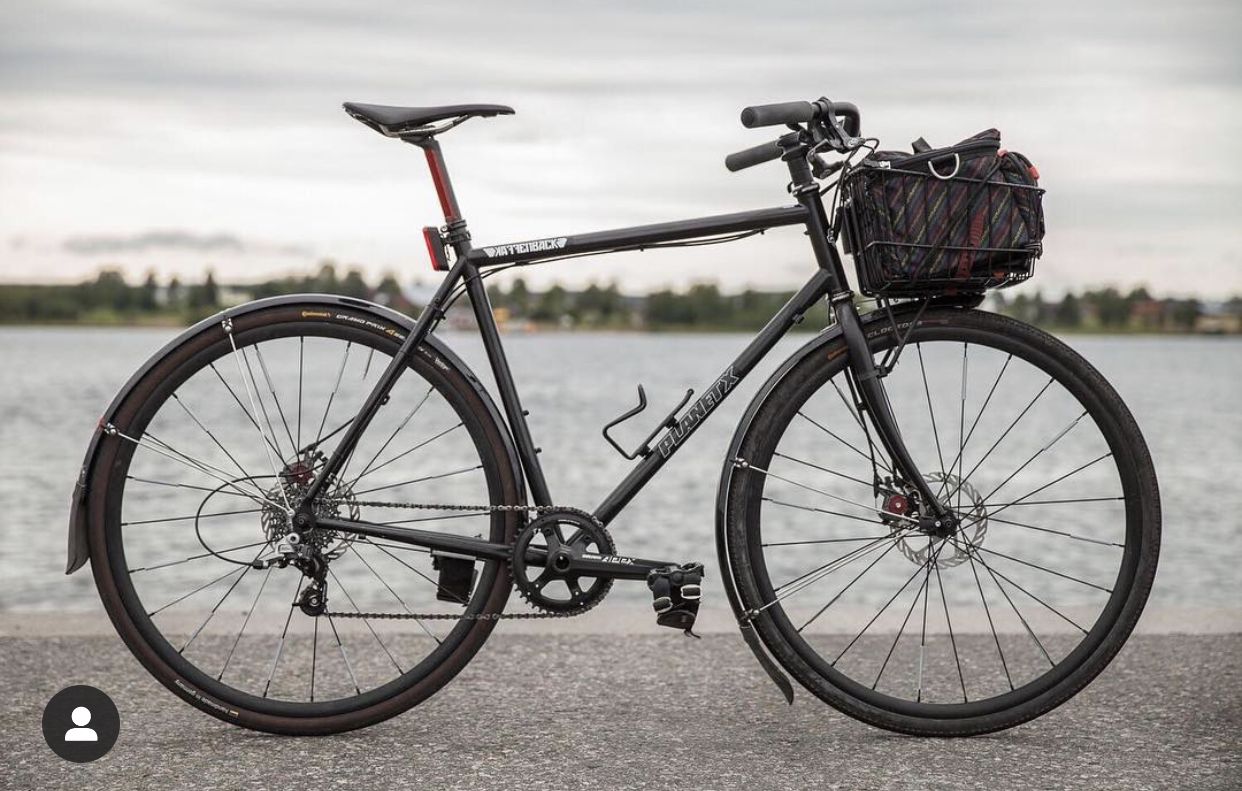

Nytt jobb efter semester så en ny pendlare för Stockholm slask och innerstadskrig behövs.
Hittade en Planet-X Kaffenback på K&S i Göteborg som plockades upp på semester så bara börja bygga.
Utgångsobjektet:
Tanken är en SS med skivbromsar som tar mig till jobbet i skitväder och vinter med så lite underhåll som möjligt!
Alltid varit såld på gamla Militärcyklars stuk men dom ser tunga och tråkiga ut så vill flirta med det men lite mer modernt och snärtigt.
I sann semester anda meckades det i solen på en gräsmatta. Inte helt optimalt men trevligt.

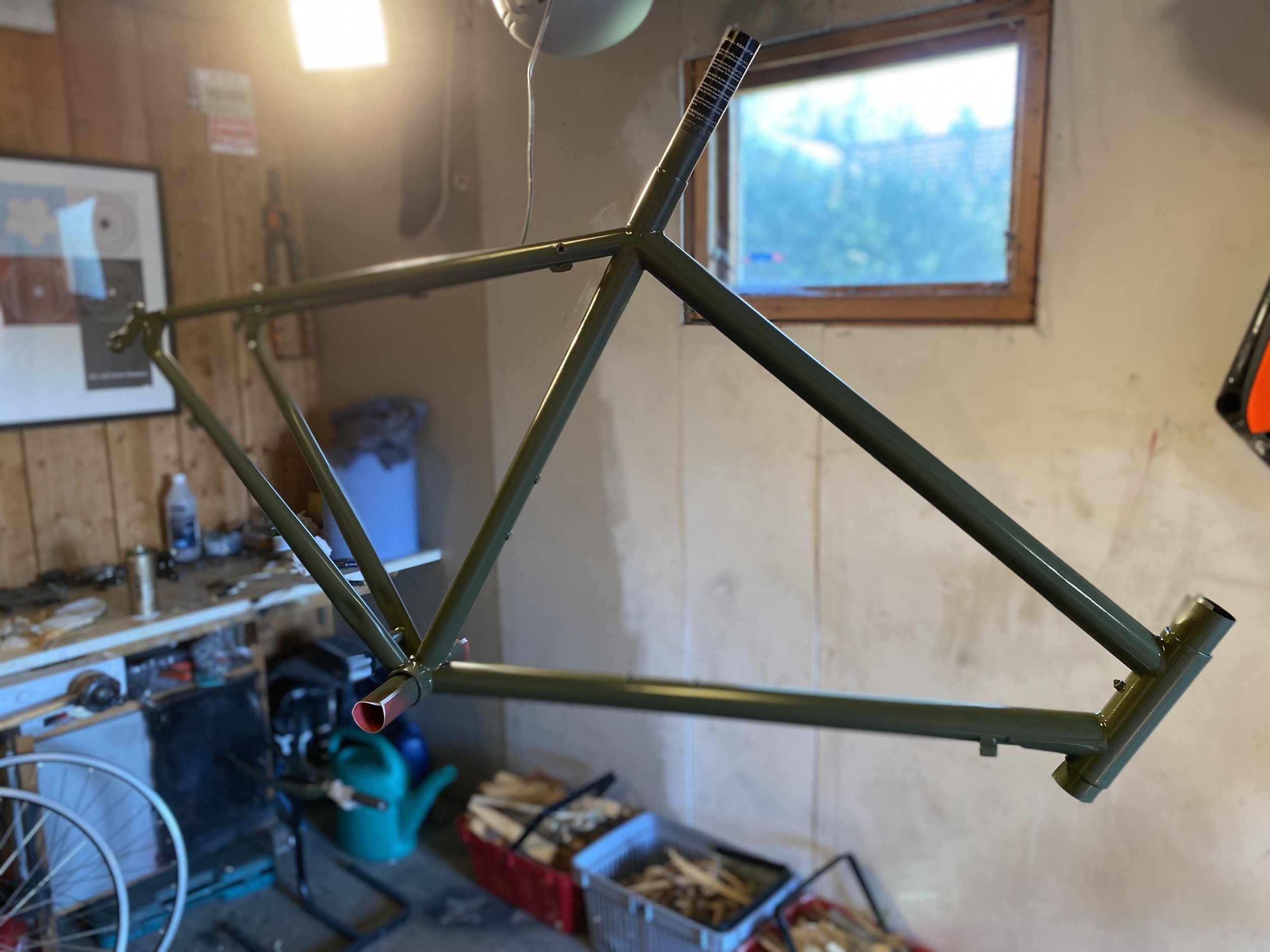

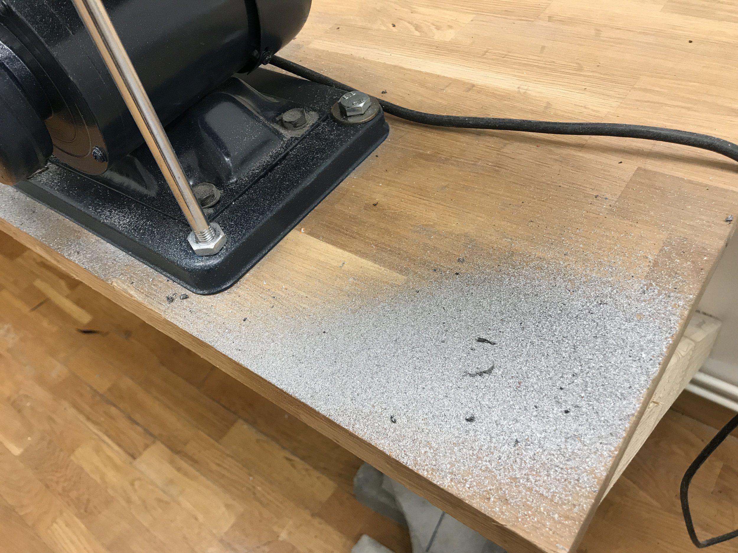

Sedan var det dags för det eviga slipandet och pr
Nu ska det köpas lite delar osv. Återkommer

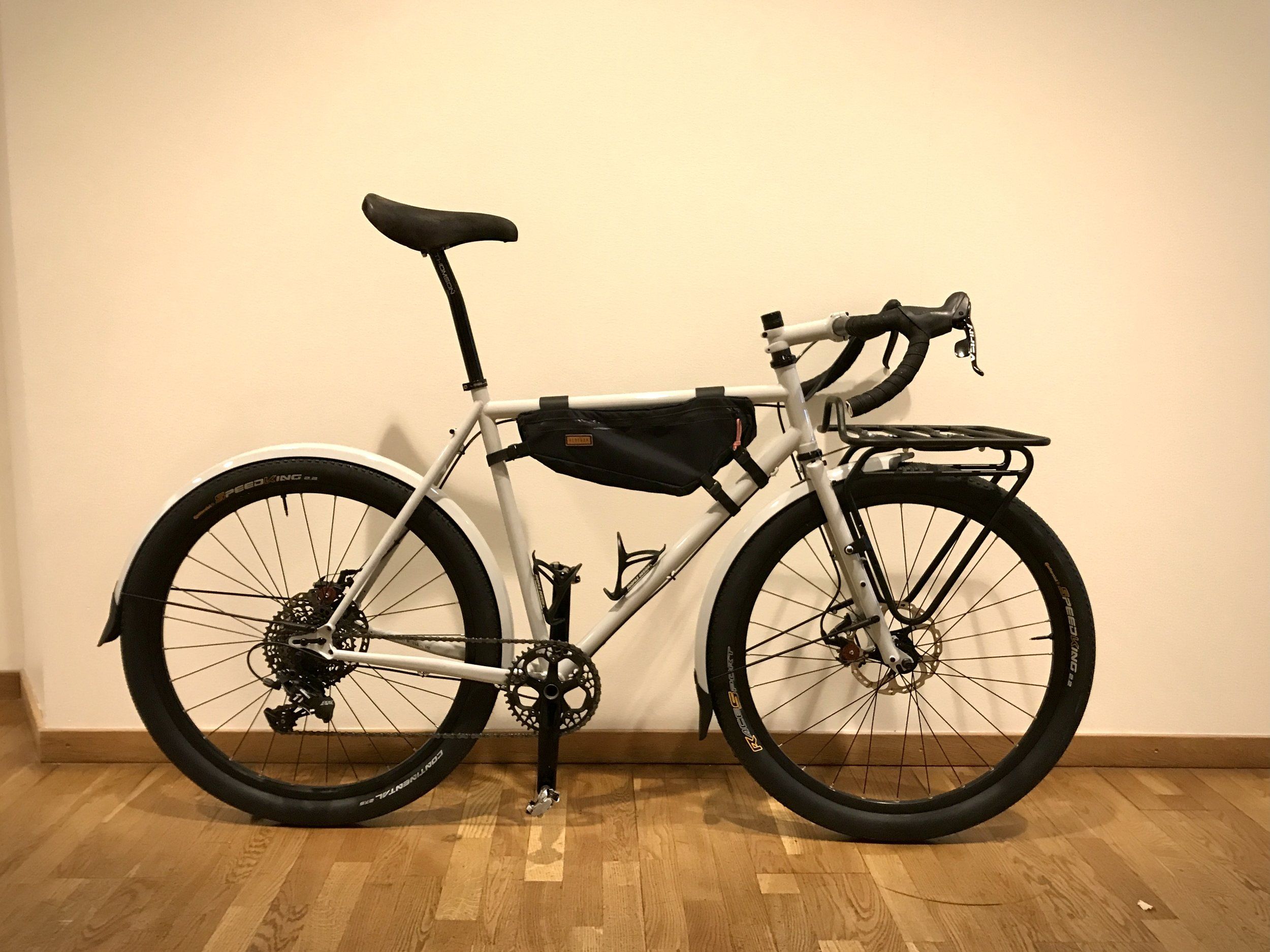

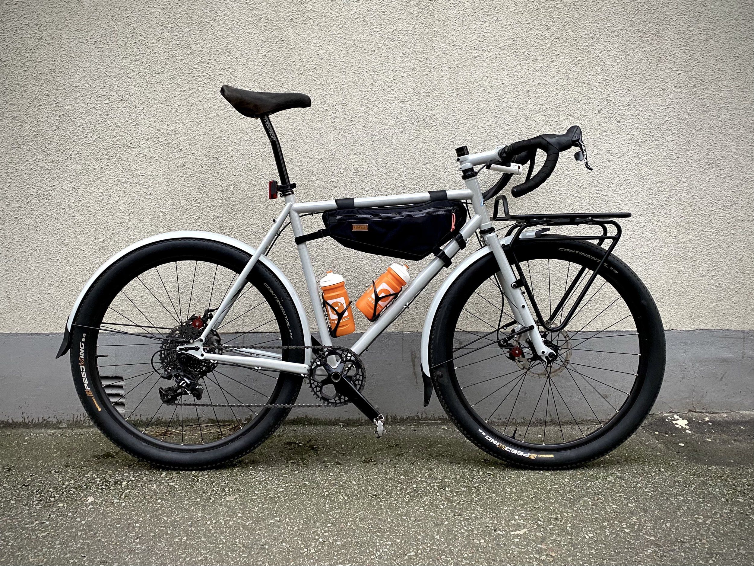

Jag har aldrig kört med pakethållare fram, endast lowridermonterade väskor. Vad är fördelarna med frampakethållare mot att ha en bakmonterad? Är det rödljustjuvar man vill skydda sig mot? Upplever annars både då det gäller lowriderväskor och styrväska, att det aldrig är gynnsamt för väghållningen att lasta på gaffeln. Inbillar mig också att aerodynamiken blir sämre, men det är en ren gissning och inget jag kan säga att jag konkret erfarit.
[Byggtråd] Wille bygger cyklar
Finns många fördelar. Man får tyngden över det starkare framhjulet och en jämnare viktfördelning fram/bak. Med all packning bak får man också en känsla av ”svansen viftar på hunden” framför allt när man står upp och bänder. Innehållet i en styrväska nås lätt, till och med medan man trampar. Aerodynamiken påverkas inte i någon större grad. Frontarean på ekipaget är ju i stort sett opåverkad.
Vägegenskaperna påverkas men en cykel designad för framlast blir det i mycket liten grad. En sådan cykel har kort ”trail” och lite ”wheel flop”.
Kul fundering, för mig har det nog handlat mer om estetik men upplever det lättare att ha koll på grejer man ev fraktar där med om det sitter fram.
Så inget vettigt svar men någon annan kanske har bättre argument

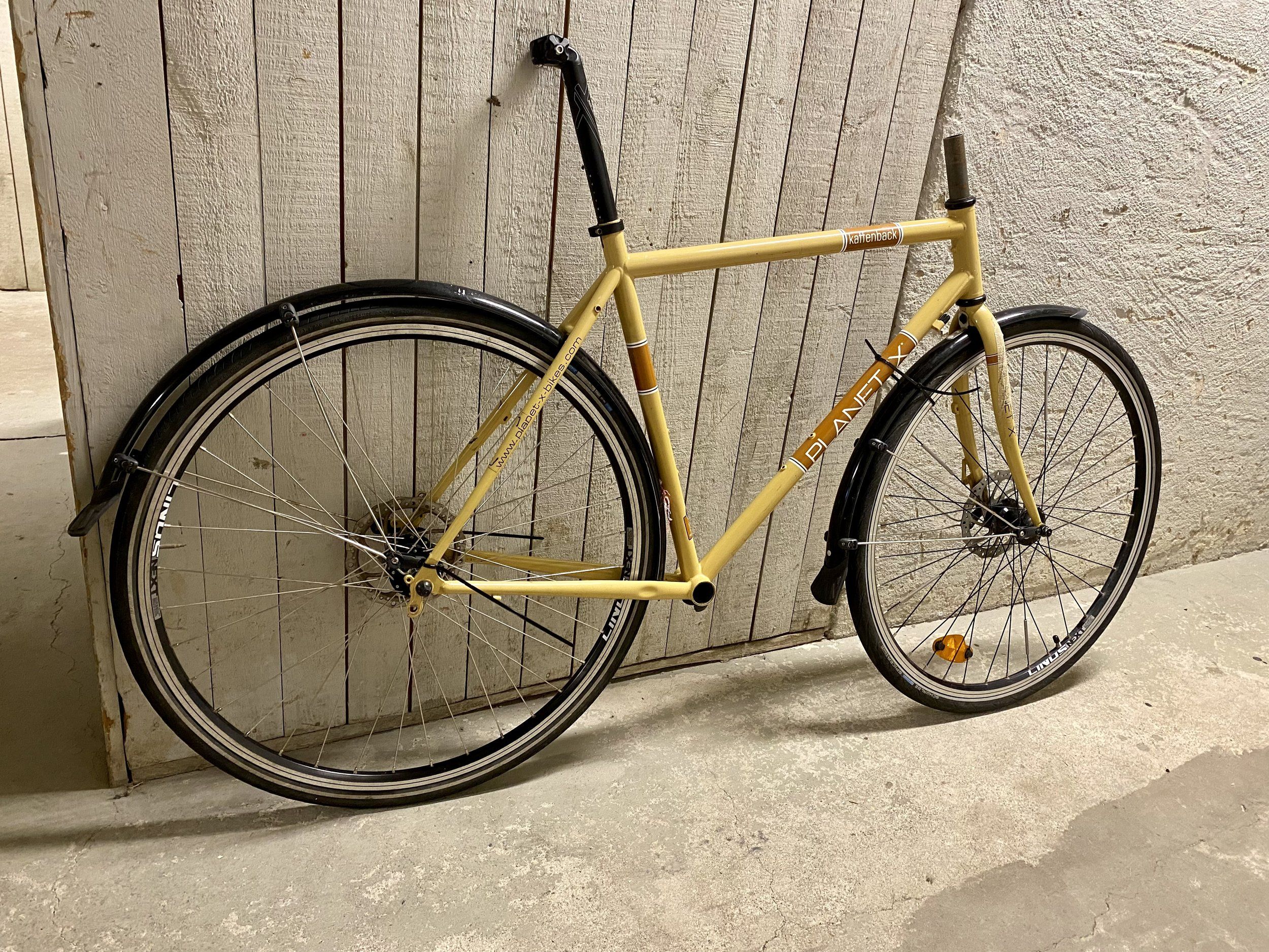

Snyggt, nu har vi avhandlat aerodynamiken så åter till detta inte så Äero projekt.

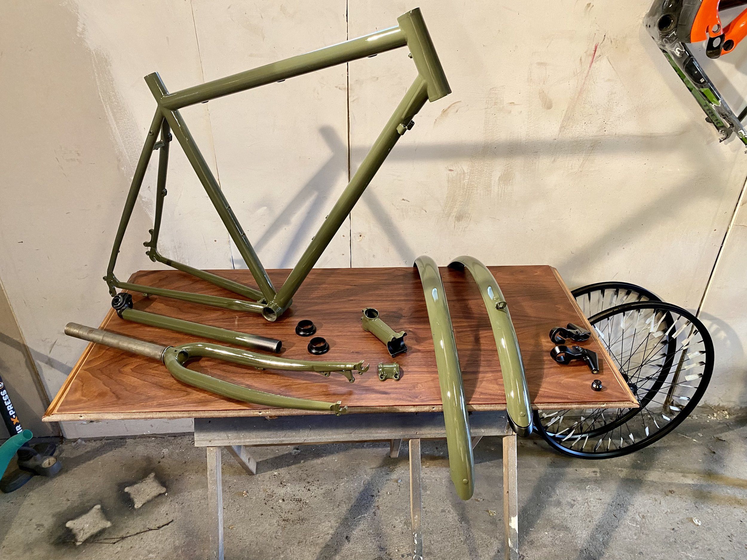

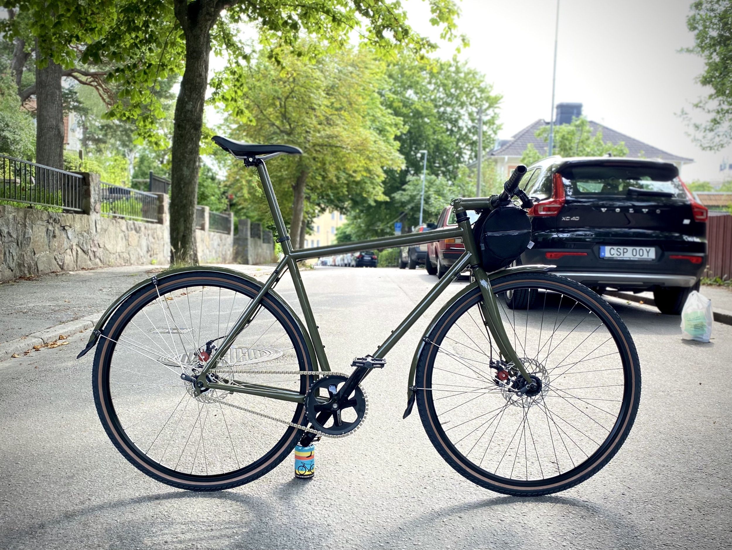

Massor av saker målades i helgen och har nu fått torka. Blev helt okej med tanke på att det målades i ett dammig garage
Stänkte färg på det mesta när man ändå var i
Fälgarna fick förbli svarta dock men bromsyta störde så efter lite fulmaskering blev den helsvarta.
Är svarta ekrar fram och blanka bak vilket stör något men det får vara för nu. Försöker ju hålla någon form av budget.
Däcken är 40mm breda vilket tyvärr visade sig vara lite väl offensivt.. Hade det på känn och avsett hur mycket jag googlade så skulle det inte funka men var ändå tvungen att prova. Och nej det funkade inte så nya är beställda igen..
Tråkigt då den blev väldigt tuff och tight med 40mm däcken. Hängde på lite delar, vinklar osv är åt skogen men det justeras nästa gång.
Nu väntar jag på bromsok och nya däck innan den kan provcyklas.
Visa bilaga 505784
Visa bilaga 505783
Visa bilaga 505786
Visa bilaga 505785
Visa bilaga 505787

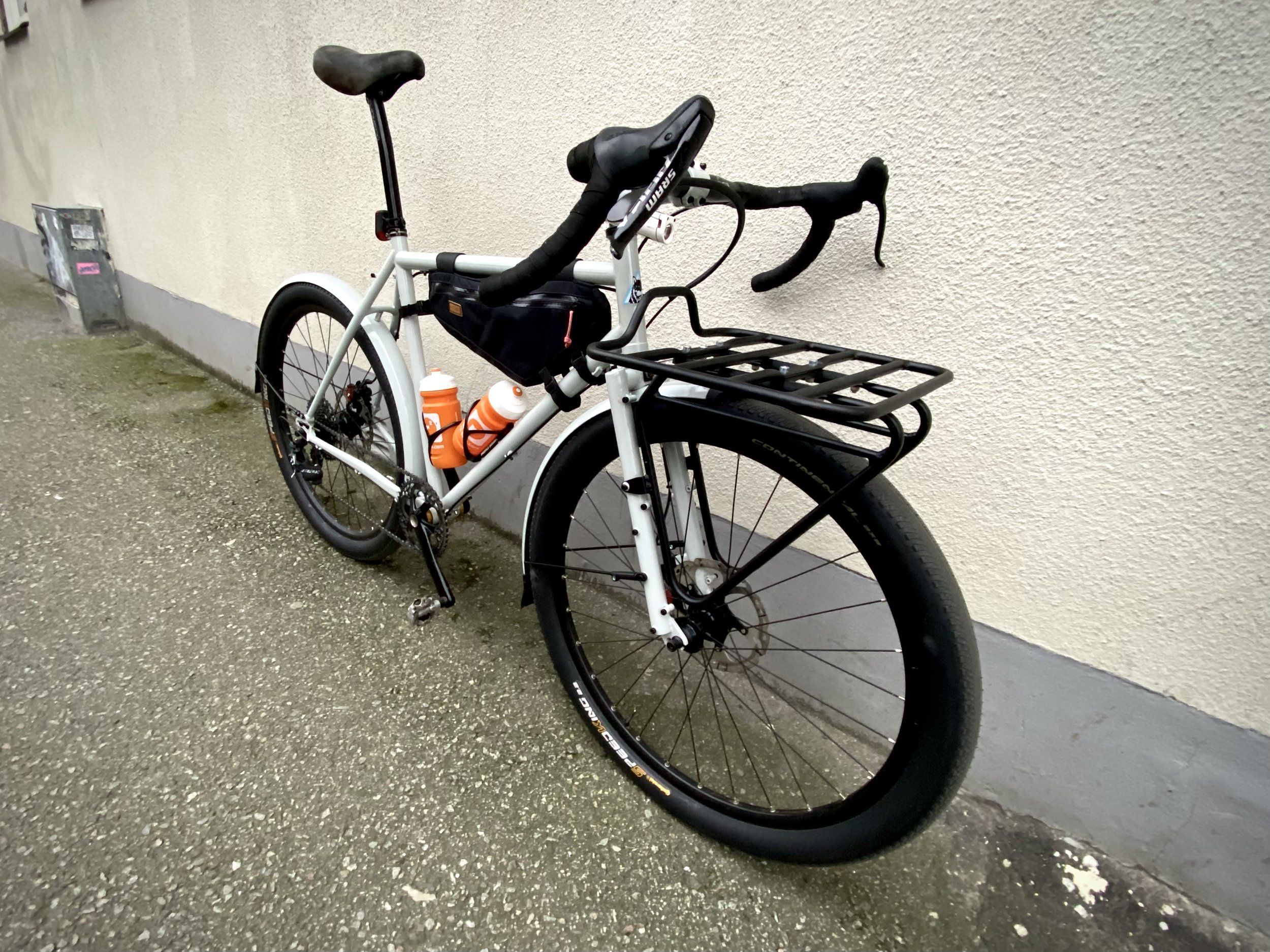

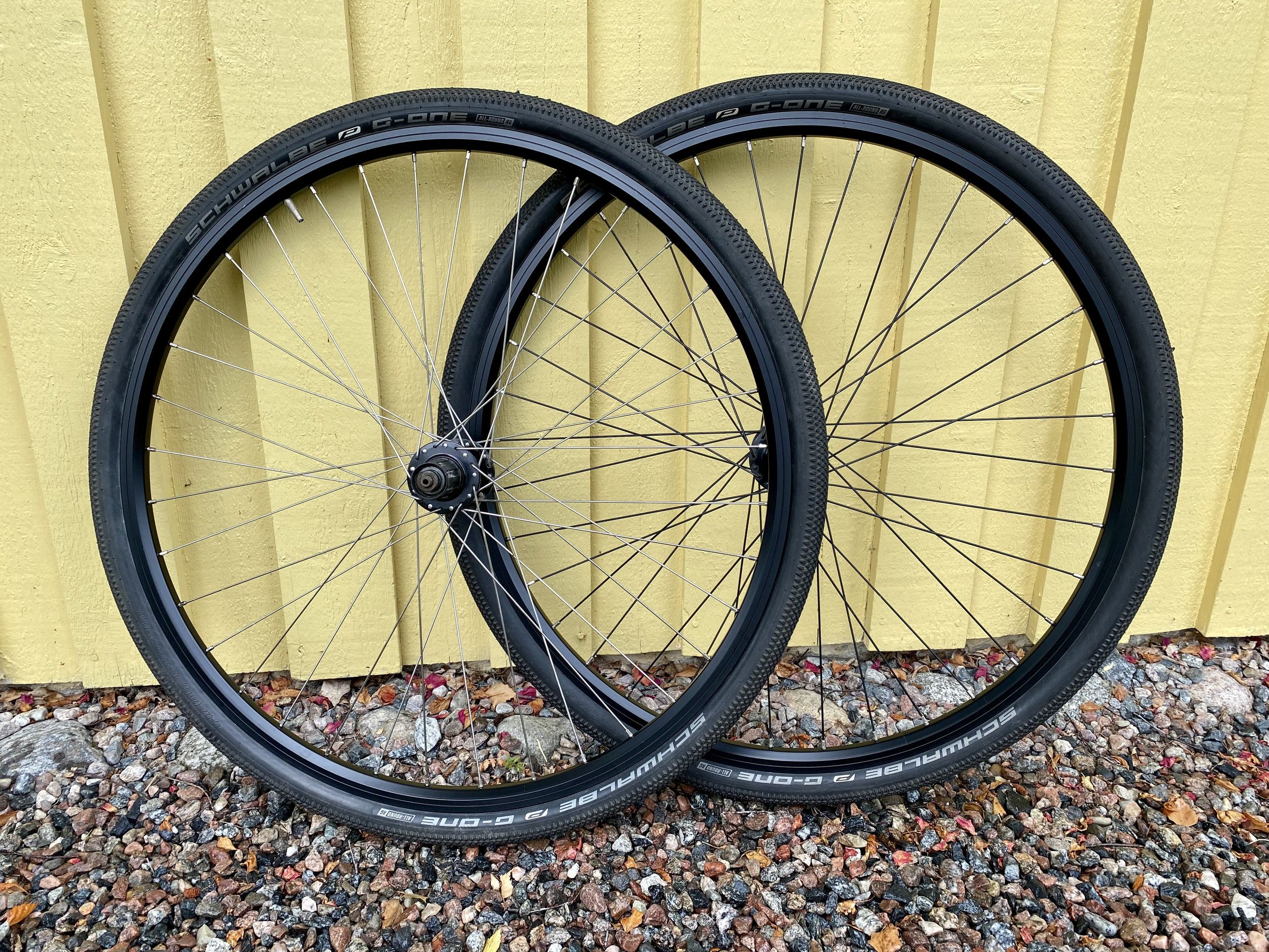

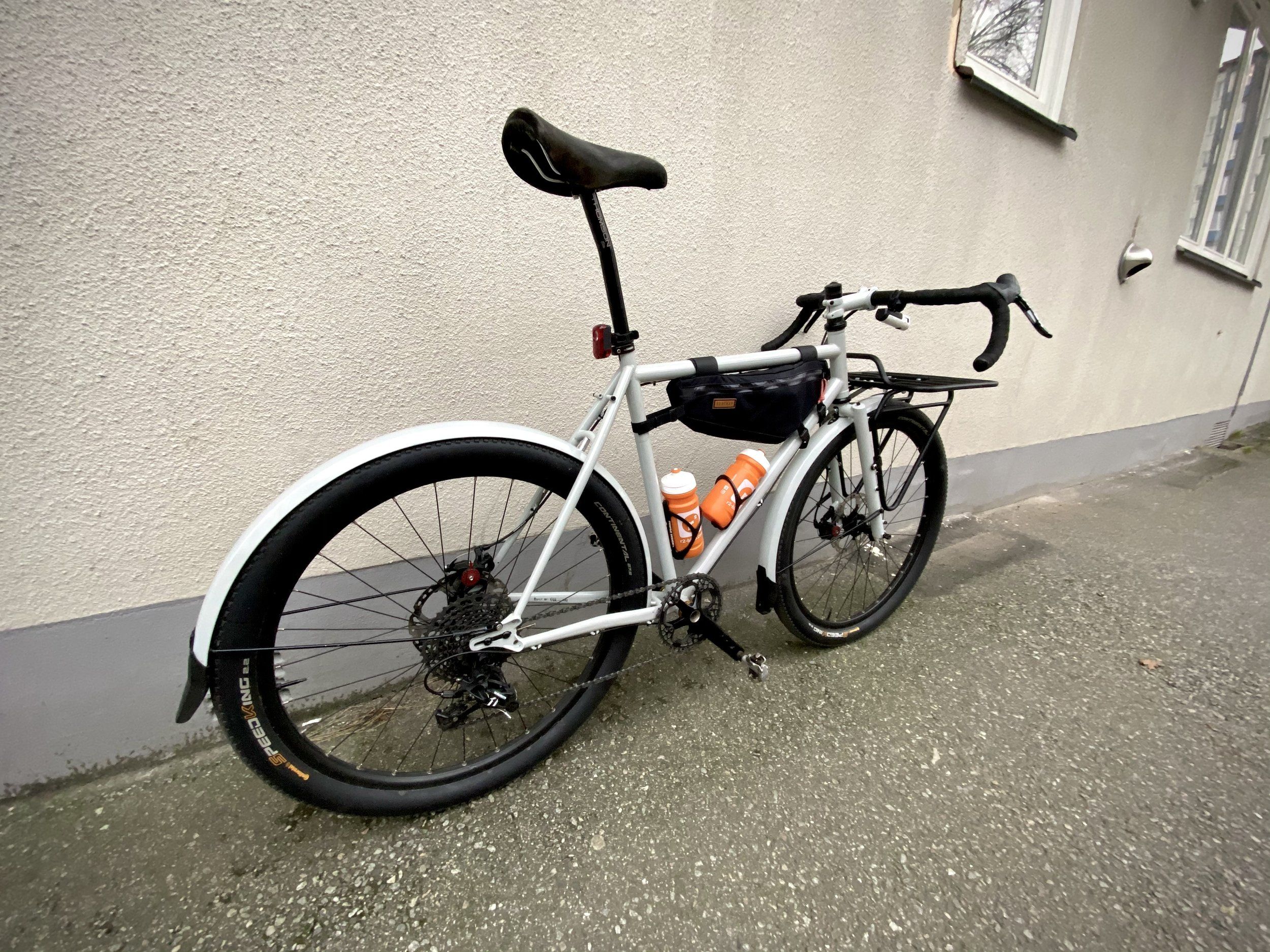

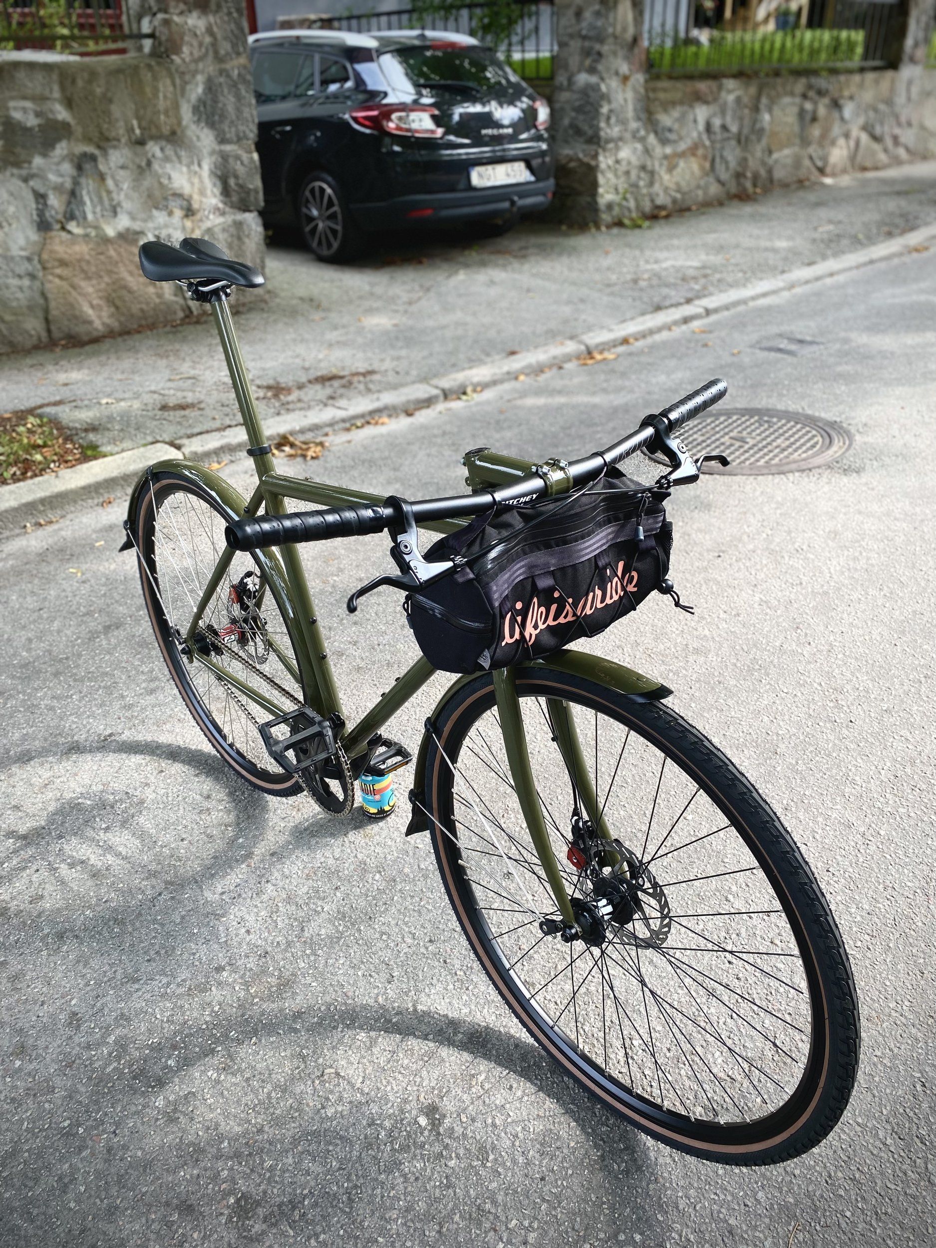

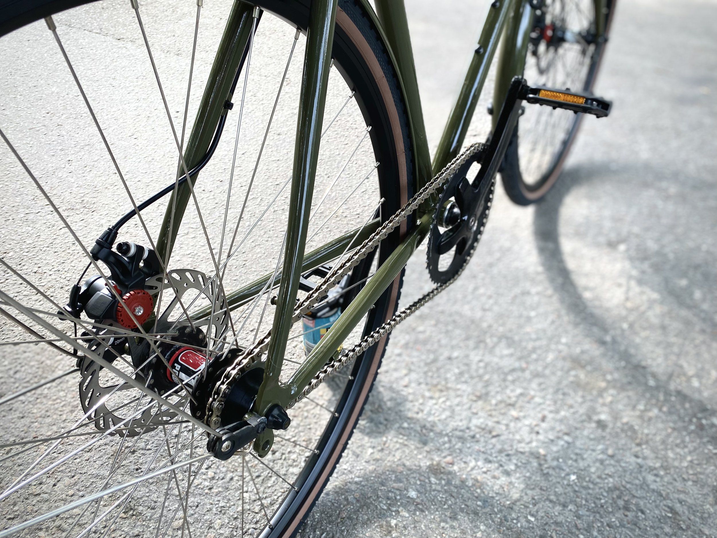

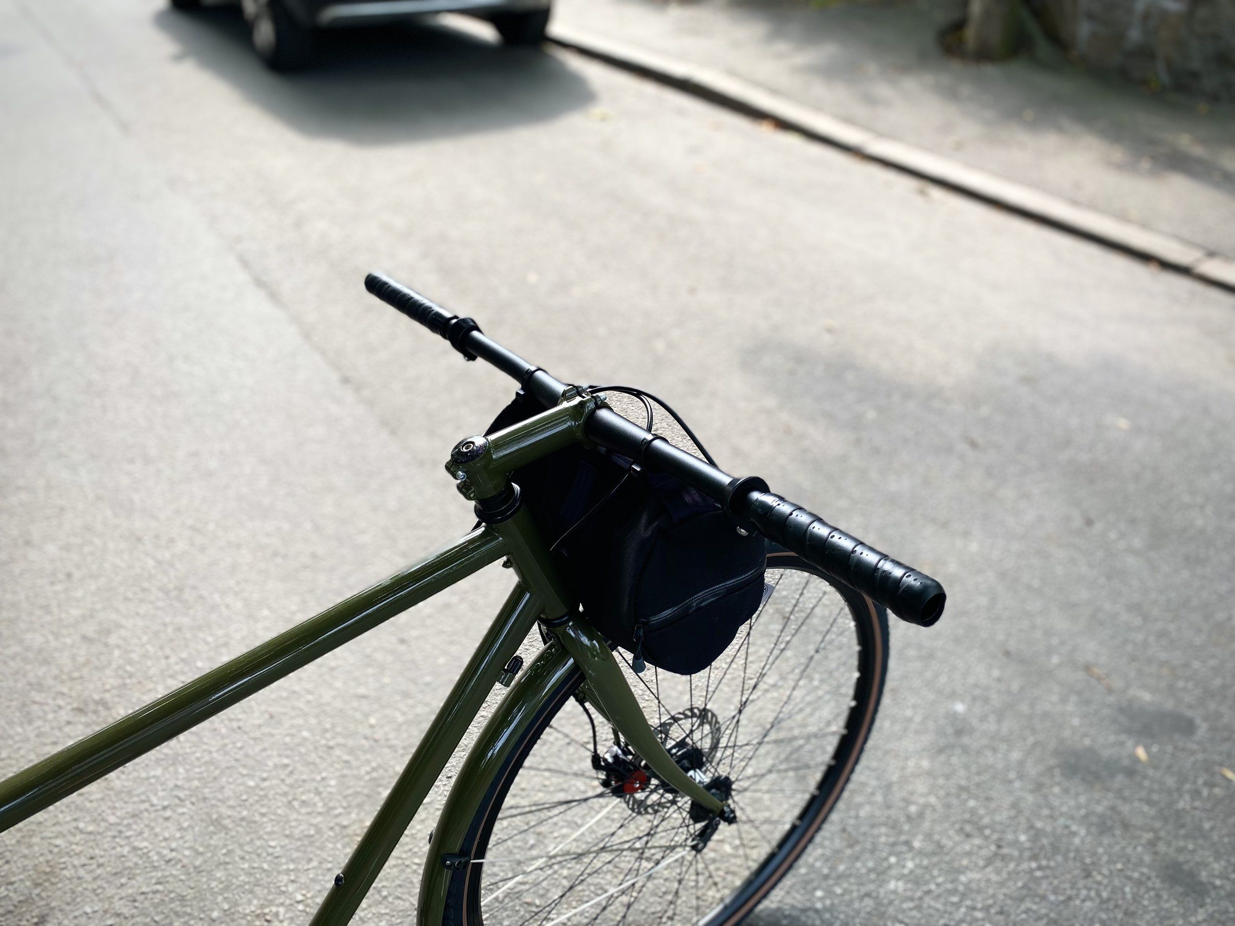

Då har bromsar och nya däck dykt upp, blev ett par tråkiga contis för att se om jag kunde få 37mm att funka och det gjorde det!
Bromsar blev ett år mekaniska avid BB5, hade tänkt något hydrauliskt men budget och komponentbrist så blev det safe, alltid varit nöjd med bb5 tidigare så det får funka.

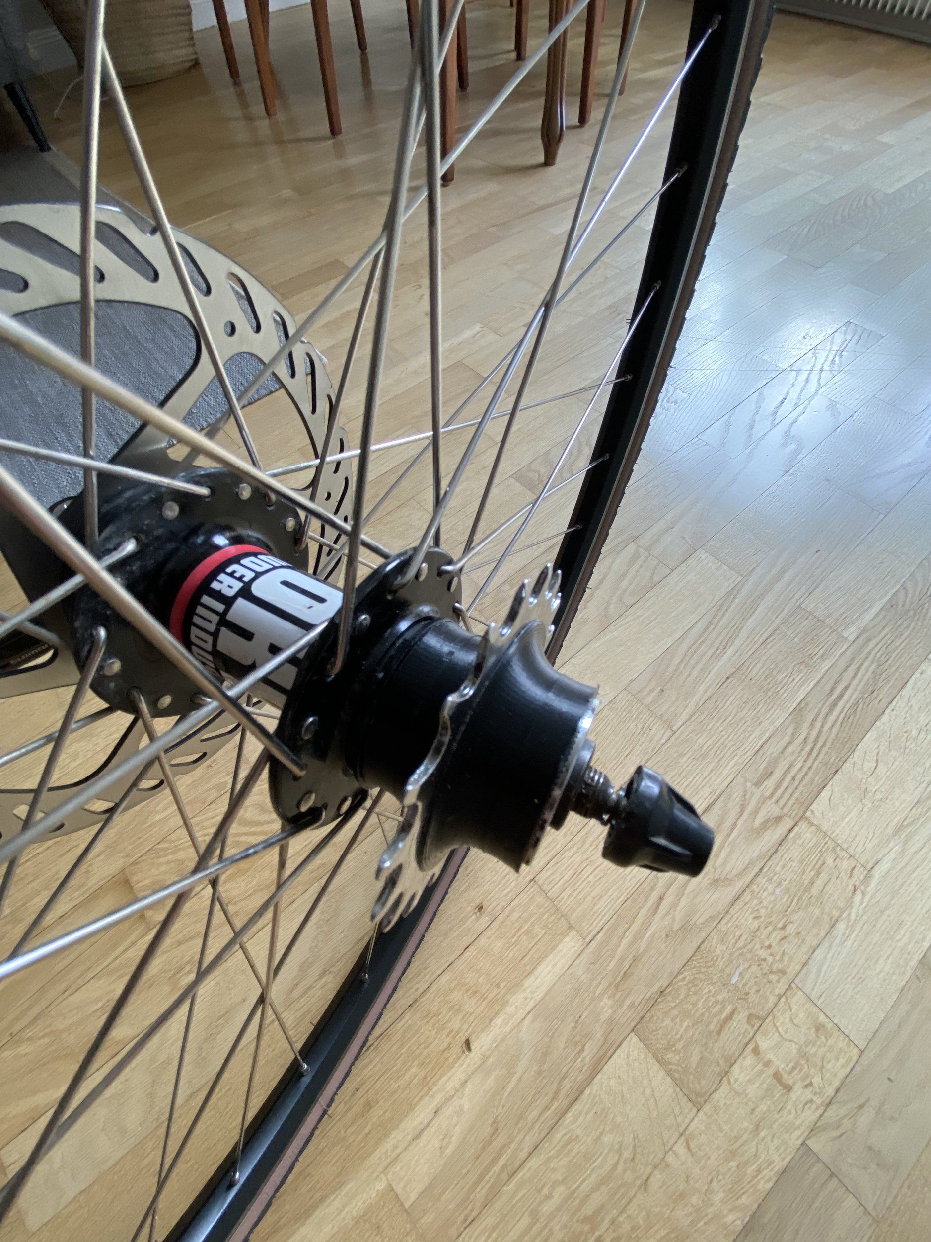

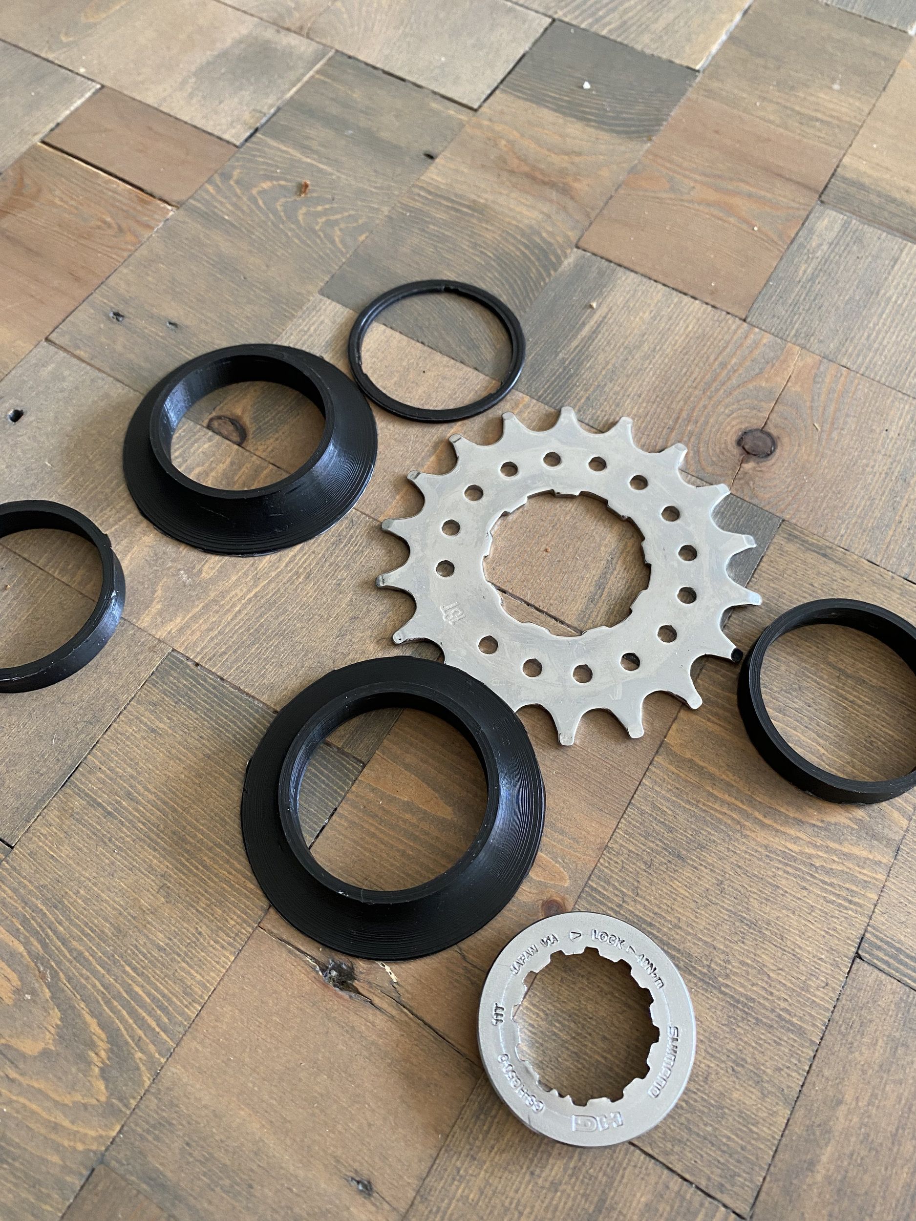

@Babbar var intresserad av att se mitt 3D printade SS-kitt, såhär ser det ut. Lite distanser och en låsbrickor som @Bengt-re så snällt donerade, tackar!
Muttrade dit allt det sista och justerade skärmarna, tyvärr blev dom inte riktigt så tighta som jag hade velat. Får kanske bygga om lite för att tighta till dom mer.

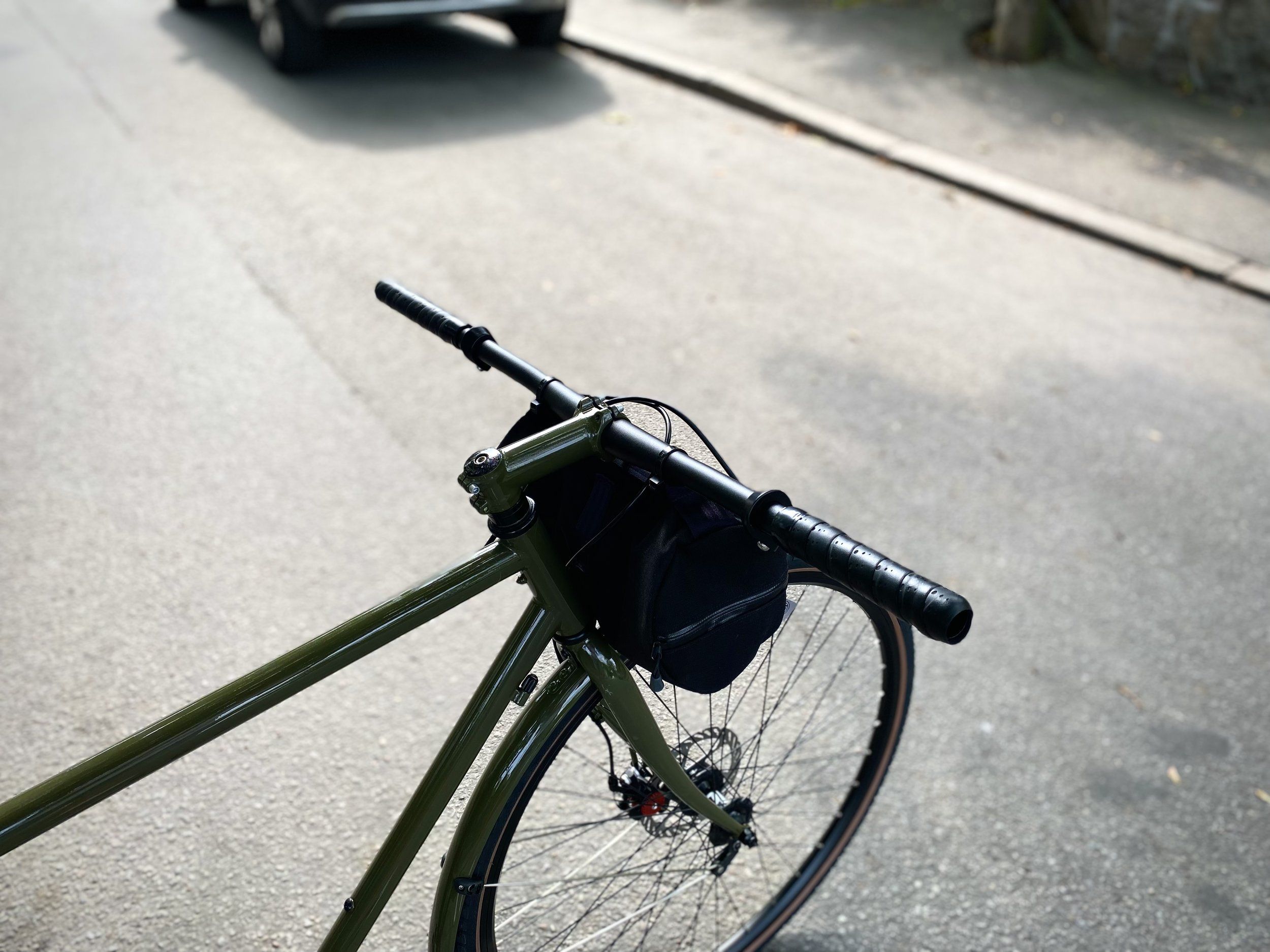

Slängde på en styrväska för att kunna frakta matlåda och diverse annat till jobbet och slippa ryggsäck.

Tack för pingen på distanserna, de ser nice ut! Och tjusigt bygge på det, ser att du använt halvlänkskedja för att få till en magic gear, om du orkar så får du gärna berätta vilken kedja och hur den presterar/håller över tid!
Yes, kan återkomma med hållbarheten. kedjan är lite väl stressad just nu men hoppas den ska sträcka sig något mer efter lite cykling.
Visa bilaga 506352
Visa bilaga 506353

Blev riktigt bra det där! Det enda jag skulle ändra är lite reflex-tejp på väskan.
