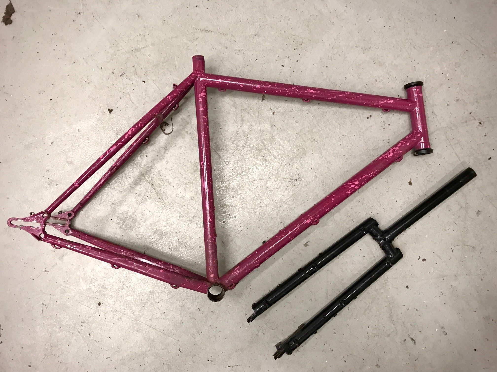

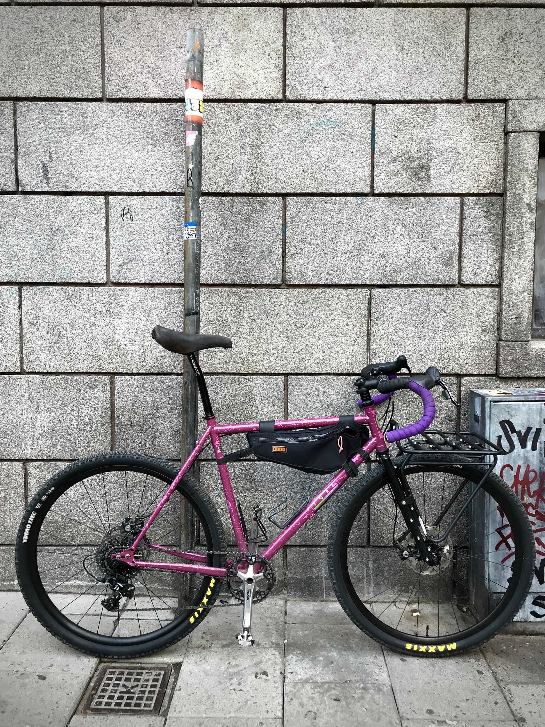

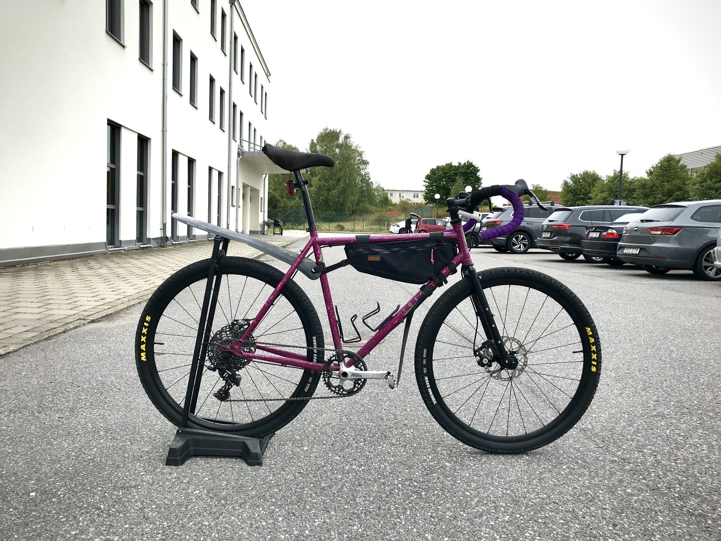

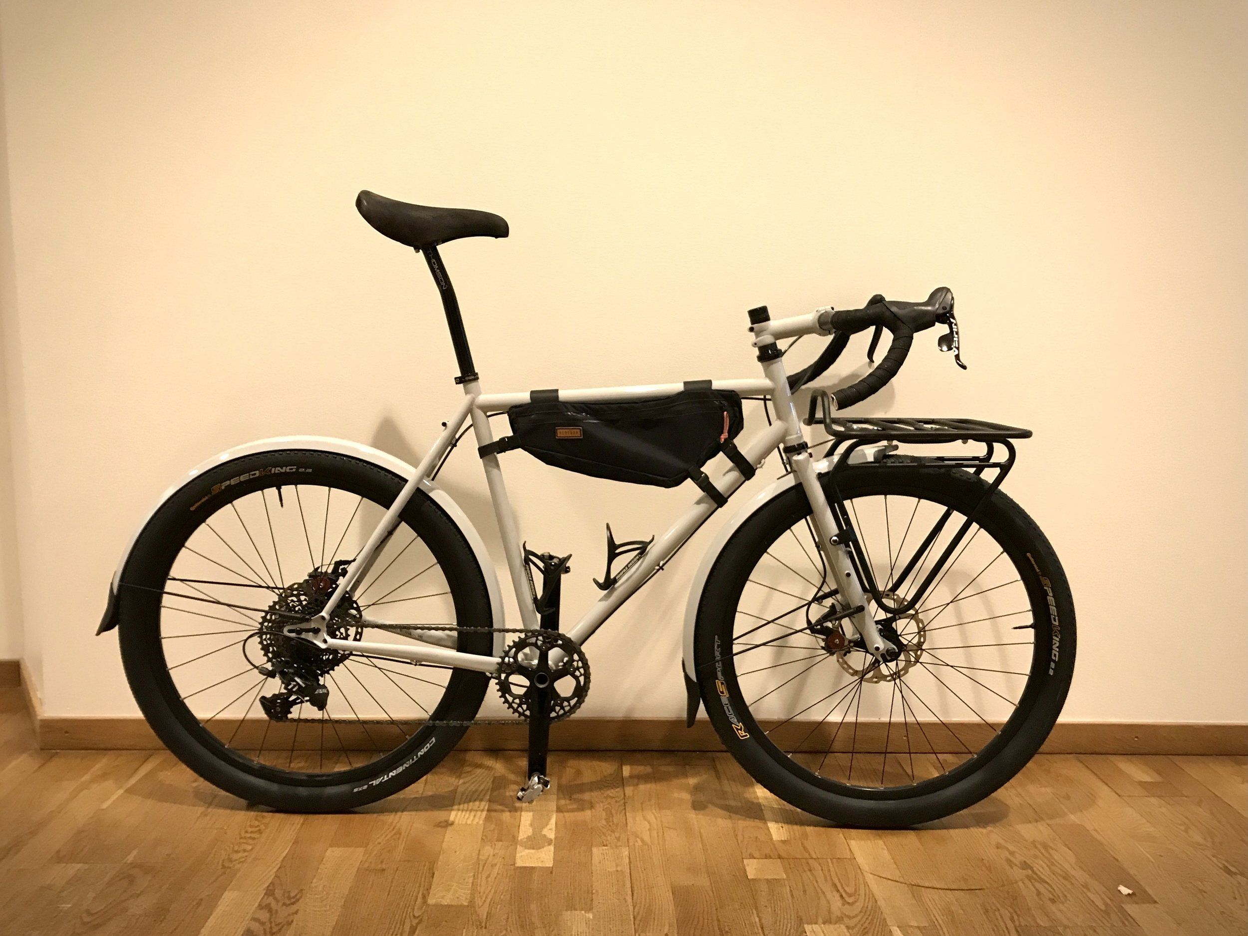

Då var det dags igen, tänkte dela med mig av mitt bygge denna gång då jag själv i alla fall uppskattar och inspireras av andras byggen.
Suget efter en ”monstercross” har legat och bubblat länge under ytan. Tanken på en estetiskt laglös cykelstil där det mest underliga kan bli vackert är något jag går igång på, udda cykelmärken och ramar med. Så när en Oddcycles TGAC dök upp på köp och sälj och säljaren kunde tänka sig kohandel med mitt tidigare pendlarbygge och en påse pengar emellan blev det affär.
Där stod jag nu med något märkligt till cykel och hjärnan gick på högvarv med idéer! Hela min omgivning ifrågasatte starkt vad jag såg i denna jämfört med vårens bygge medans jag bara svamlade om feta däck och breda bockstyren
Tanken med denna cykel är någon form av do it all cykel. Den ska framförallt rulla som pendlar och vardagshoj men även kunna inspirera till en träningsrunda eller en avstickare för sug på äventyr. Vi får väll se vart det landar.
Utgångsobjektet ser ut såhär för tillfället och rullar just nu dagligen medan jag sitter på och smider planer.
Bestämt är i alla fall att styret blir smalare och sittställningen aggressivare med rum för att kunna justeras. Någon form av vardagsvänligare skärmar också ska dit. Ett rack är också viktigt både för funktion och utseende så där filar jag på något.
Hjulen är idag 29” vilket passar mig som är lång, estetiken säger dock 650b så vi får se.
Mycket text men hoppas någon orkar läsa och följa med!

[Byggtråd] Wille bygger cyklar

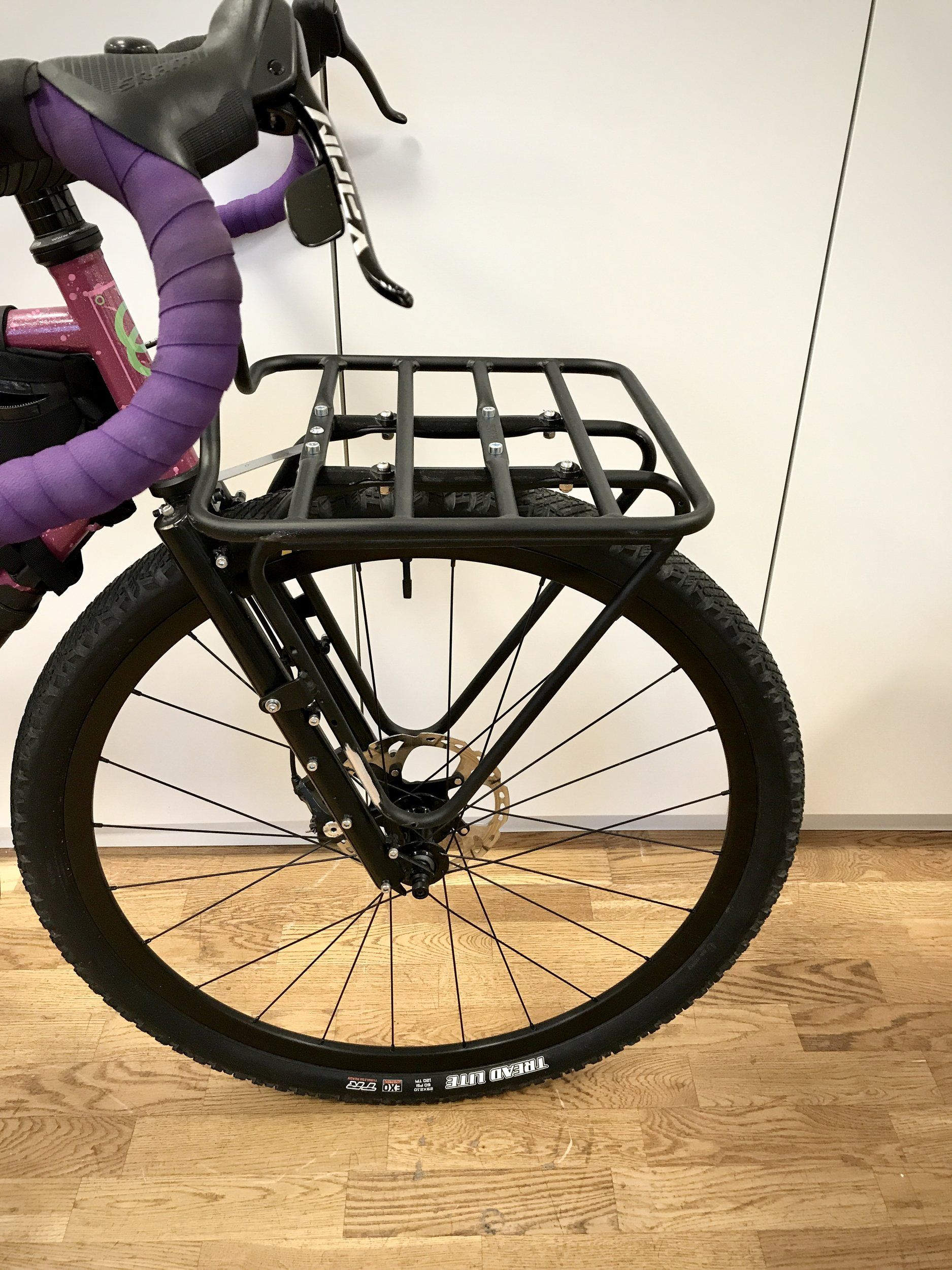

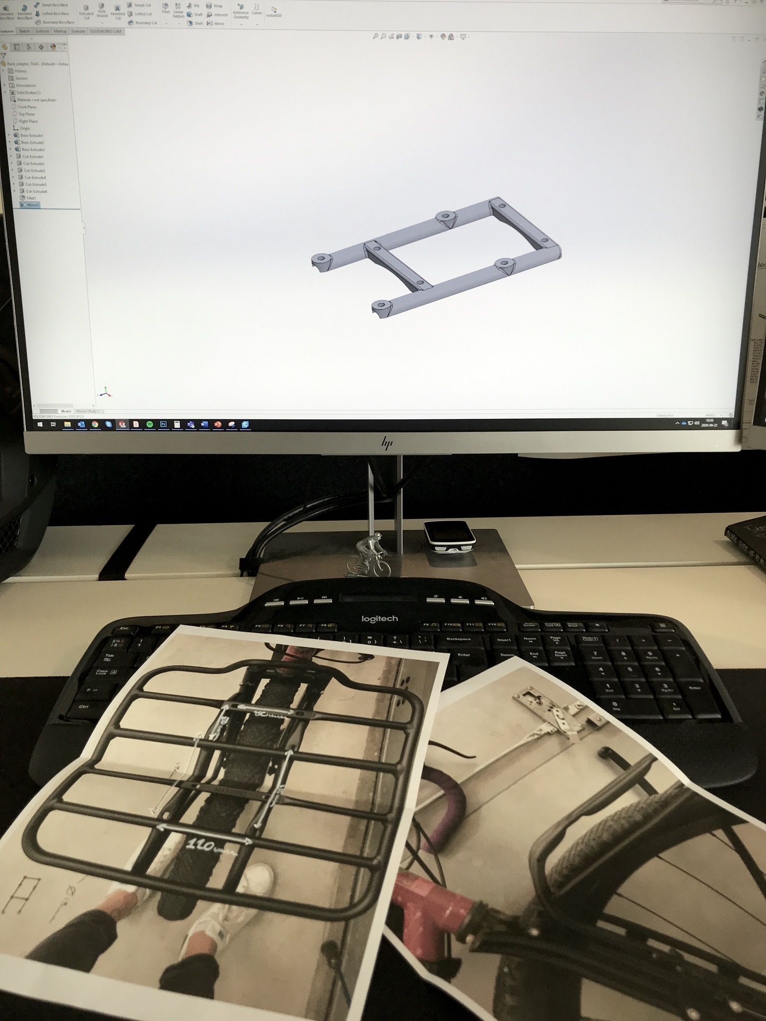

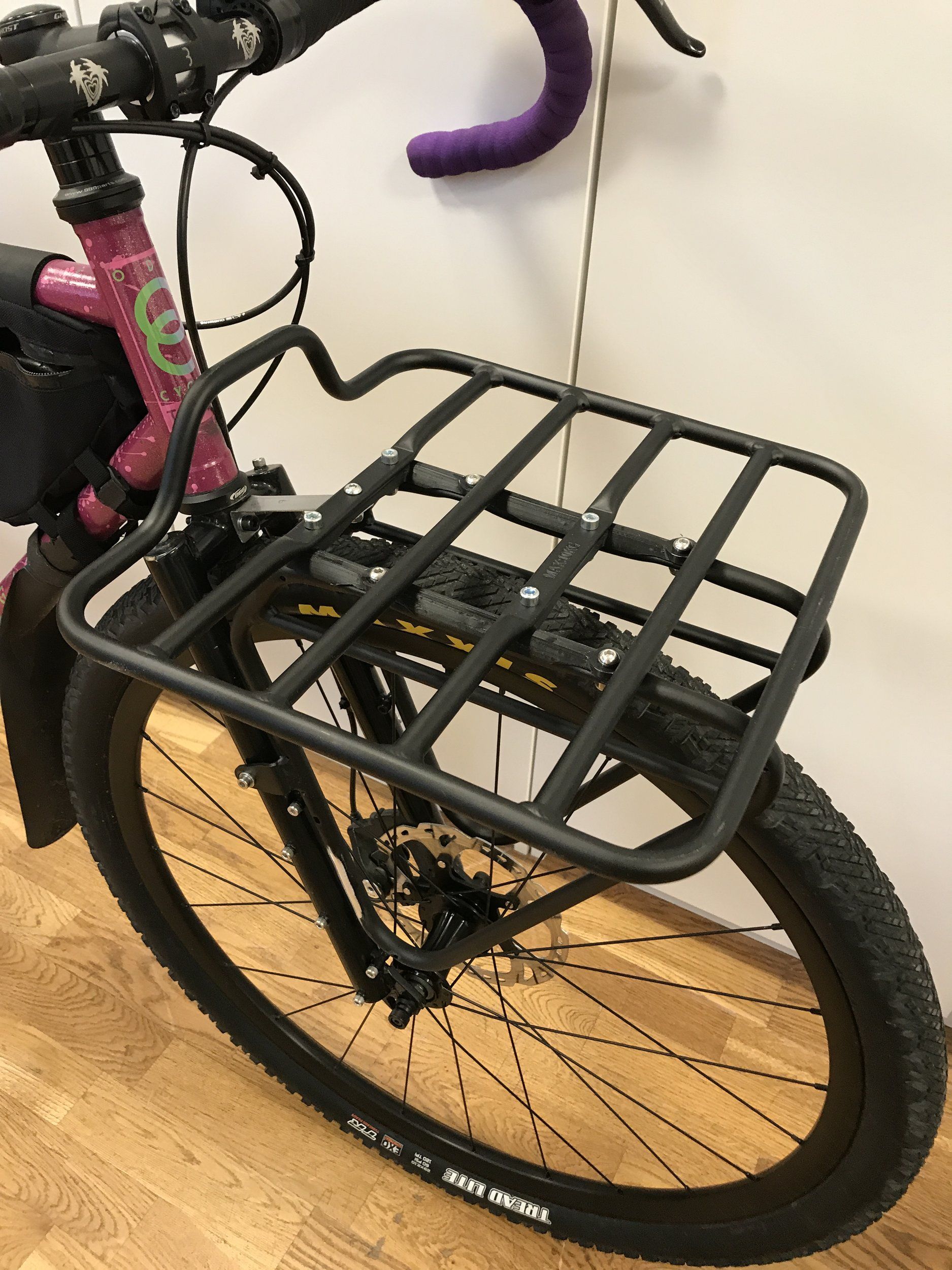

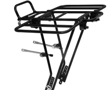

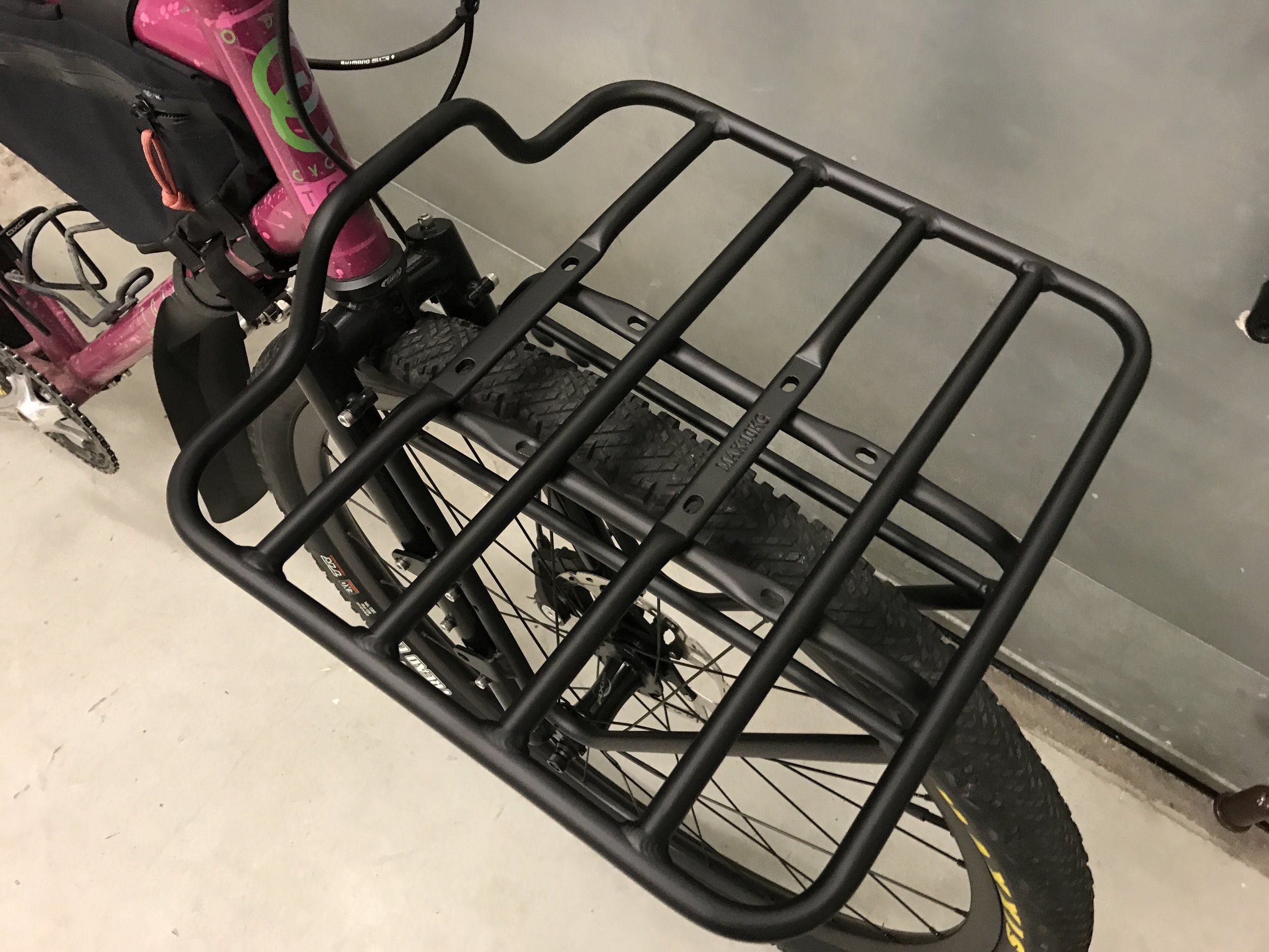

Som jag skrev tidigare är ett rack något jag gillar både funktionsmässigt och estetiskt. Många är ju anpassade för att passa alla cyklar dock vilket inte alltid (eller snarare sällan) är positivt för estetiken.
Specialized pizza rack var det som kom närmast min kravspec så ett sådant var det tänkt att det skulle bli.
Men, när man googla specialized pizza rack kommer ett sponsrat inlägg från XXL upp med ett rack till någon av deras hojar. Noll anpassat för min gaffel men stiligt på något sätt och för 200kr kan man ju alltid testa.
Det visade sig precis som jag trodde passa mycket dåligt och inte alls vara lika stiligt som bilden i mitt huvud. Det fanns dock ändå något där.. om man flytta lite här, och pillar lite där..
Efter lite måttande och klurande var saken klar, det ska dit!

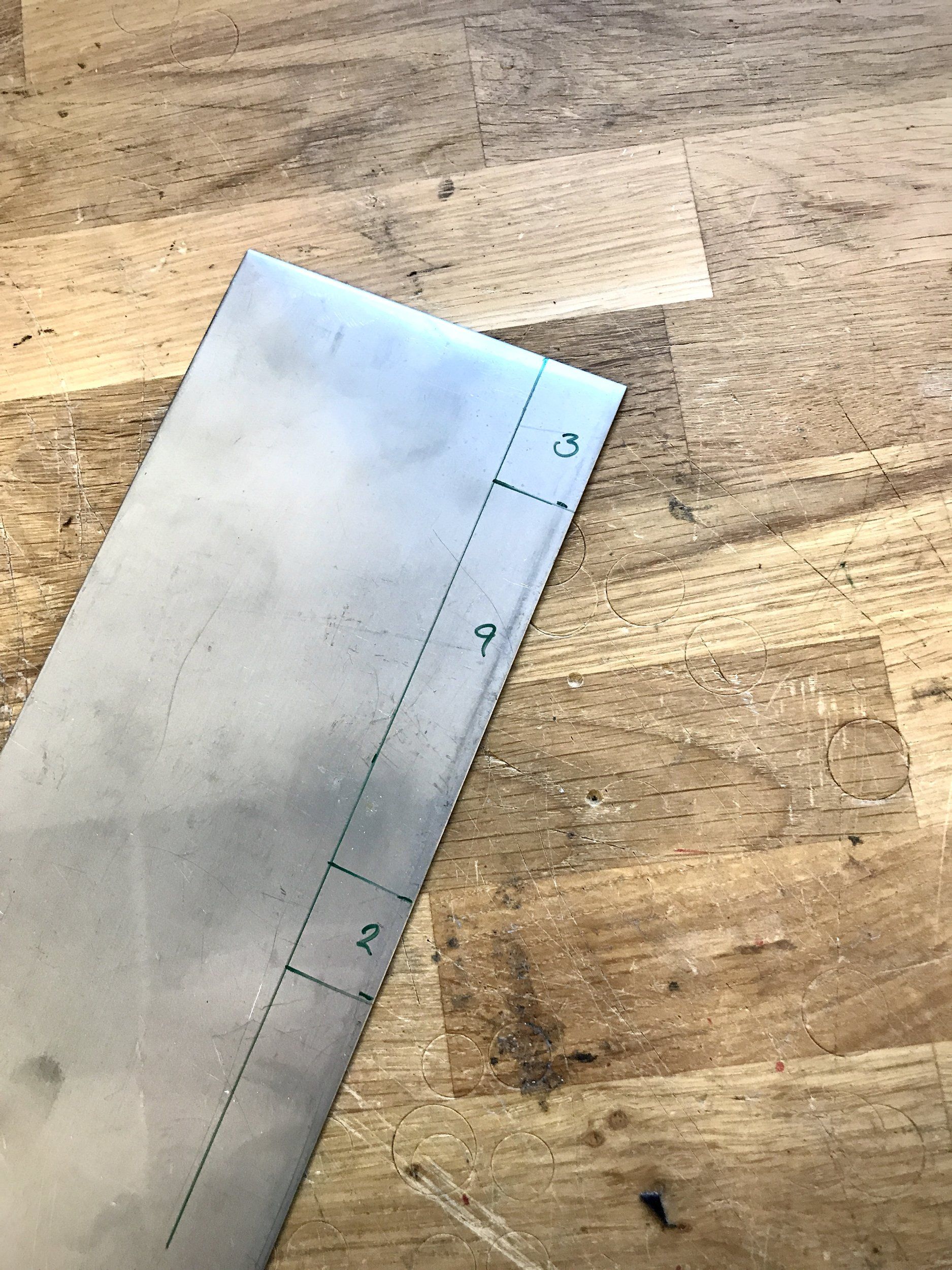

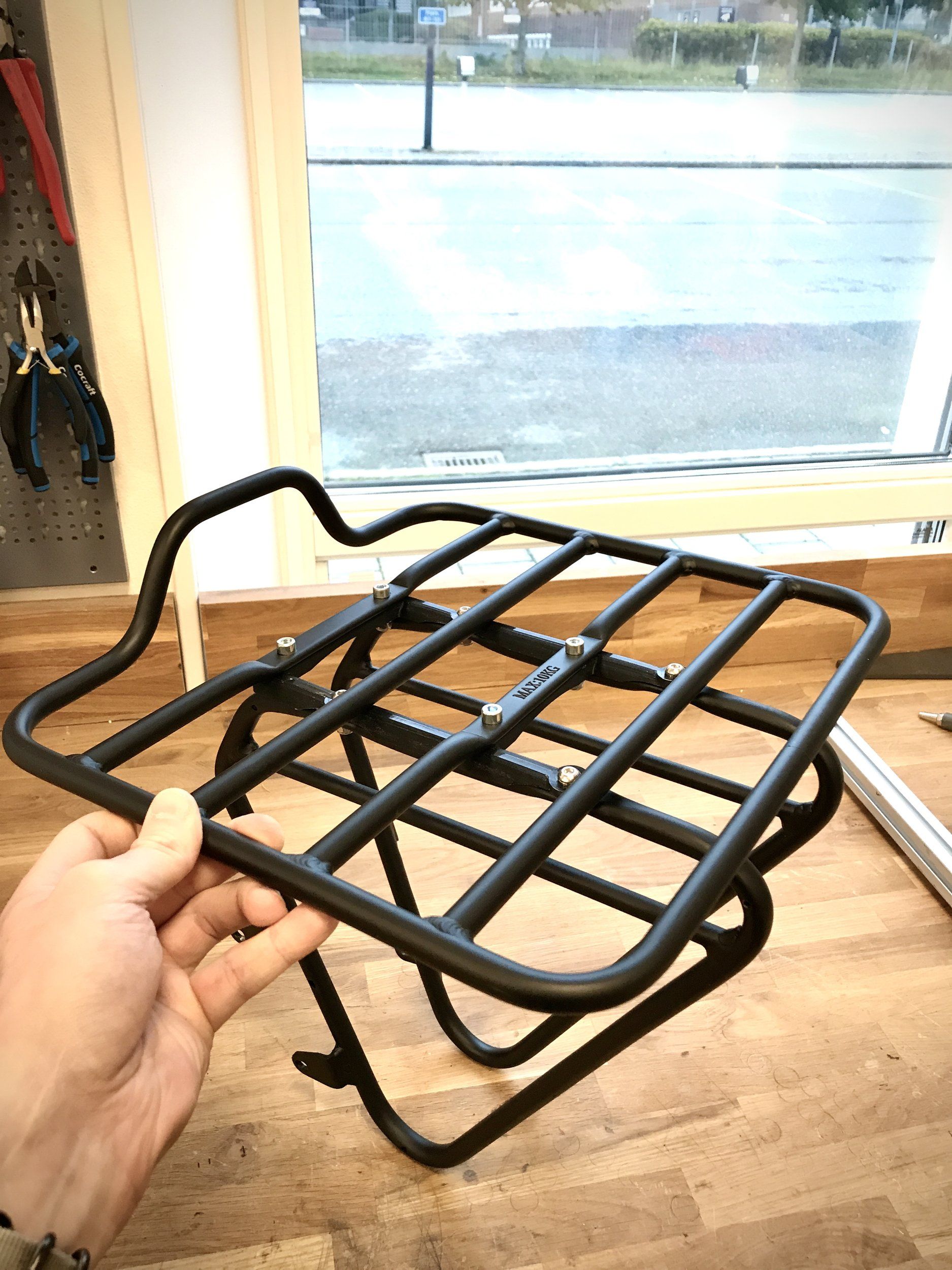

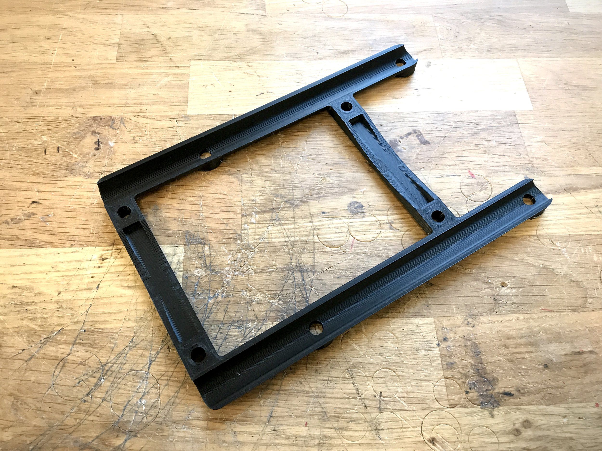

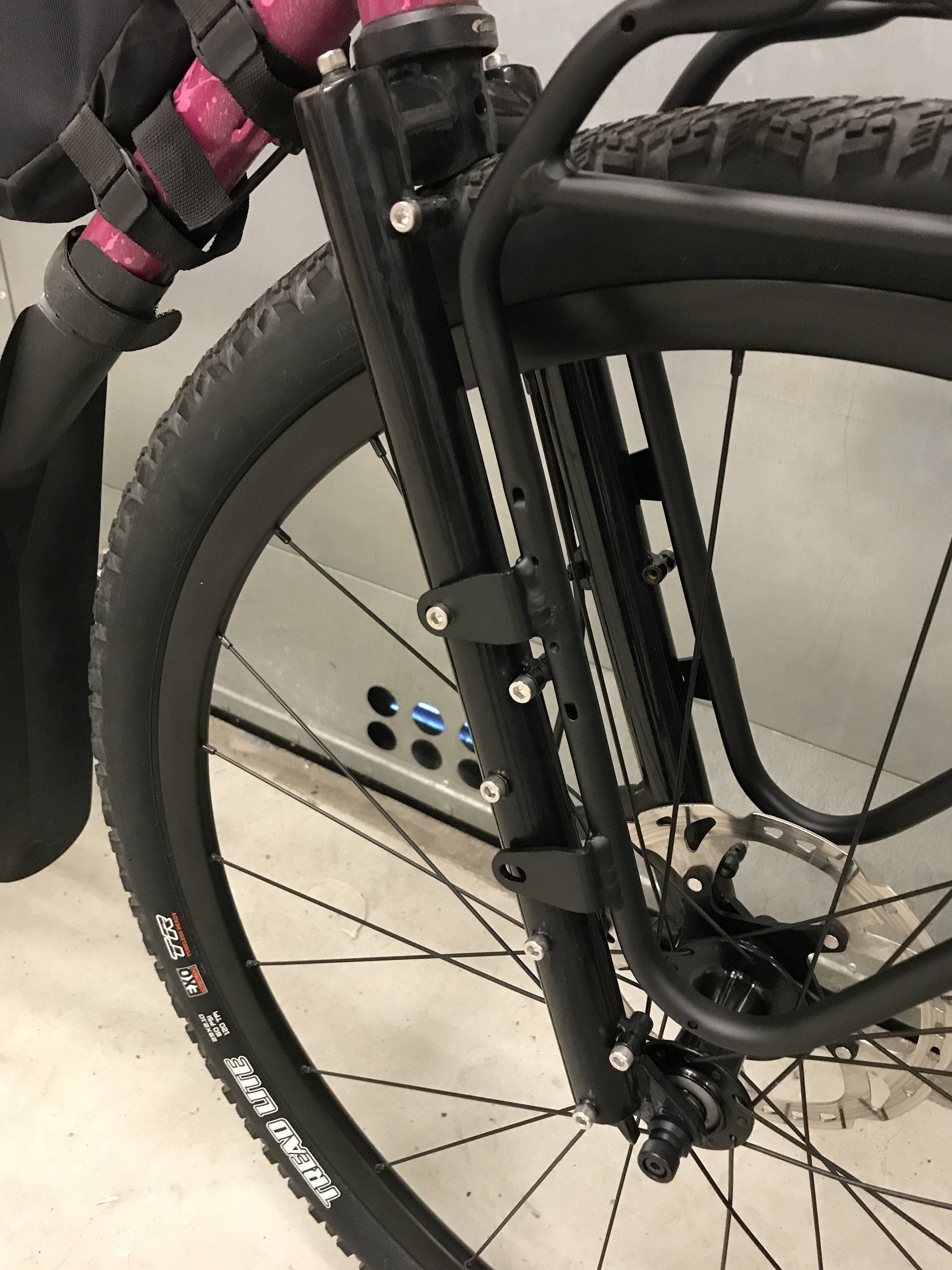

Bara sätta sig i dator och sedan veva igång 3D printern för att få grejerna att passa. Jag behövde både få isär sidostyckena och ville ha bak själva flaket för att det skulle sitta snyggt.
När printern fått göra sitt blev det såhär:

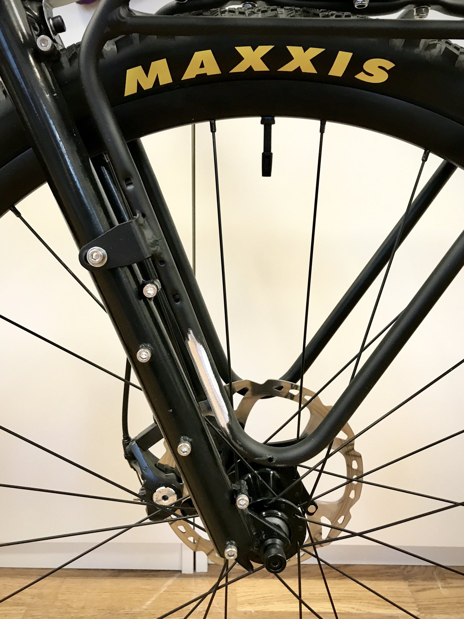

Dock utnyttjades forfarande bara två fästen på gaffeln vilket kändes lite svajigt, två passade dessutom inte allas.
En plåt klipptes därför till och efter lite bankande satt den perfekt i gallekronan och anslöt till flaket. De två nedre fästena gjorde ingen nytta och vara fula där dom var så dessa fick helt enkelt flytta ut.
Från detta landade jag i det här, riktigt nöjd och känns stabilt. Den flex som är nu om man lägger vikt på är sidostagen i sig som är i alu men jag tror det ska räcka för mig. Lite färg på detta sen så kommer det bli bra!

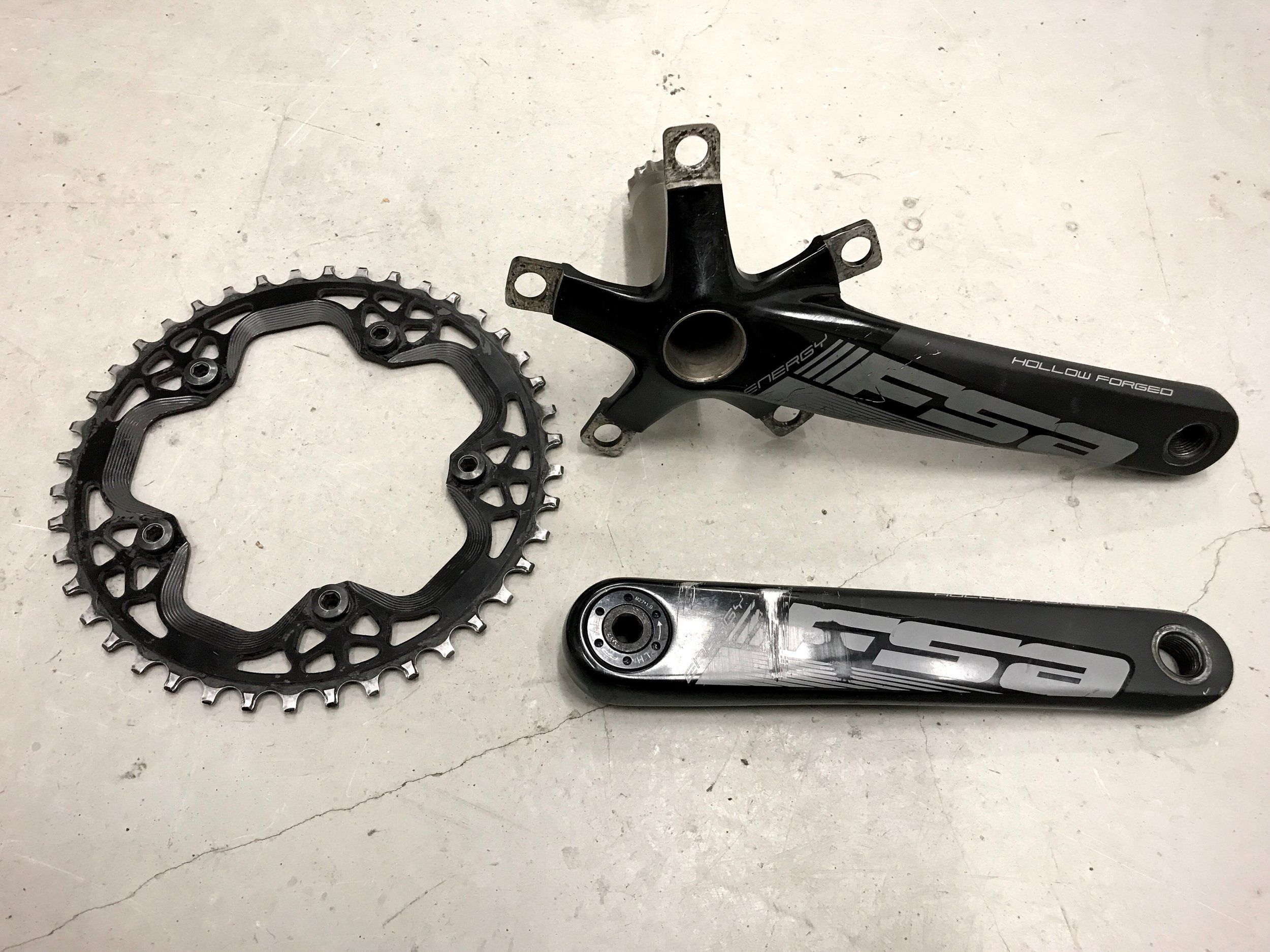

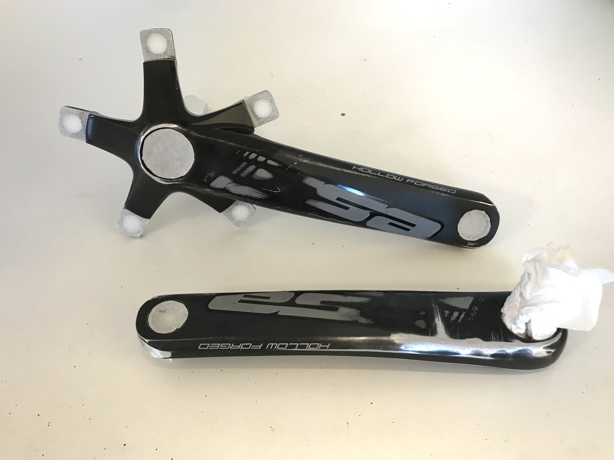

Igår cyklade jag och köpte mig ett nytt vevparti, ville ha ett lite biffigare och svart så sprang på ett FSA här på K&S som jag slog till på. Det är lite slitet men det ska få lite ny färg när ramen också får det.
Appropå ramen så blev det ju så att det nya vevpartiet även krävde ett nytt vevlager så när cykeln ändå blev ocyklingsbar så fick den bli så på riktigt..

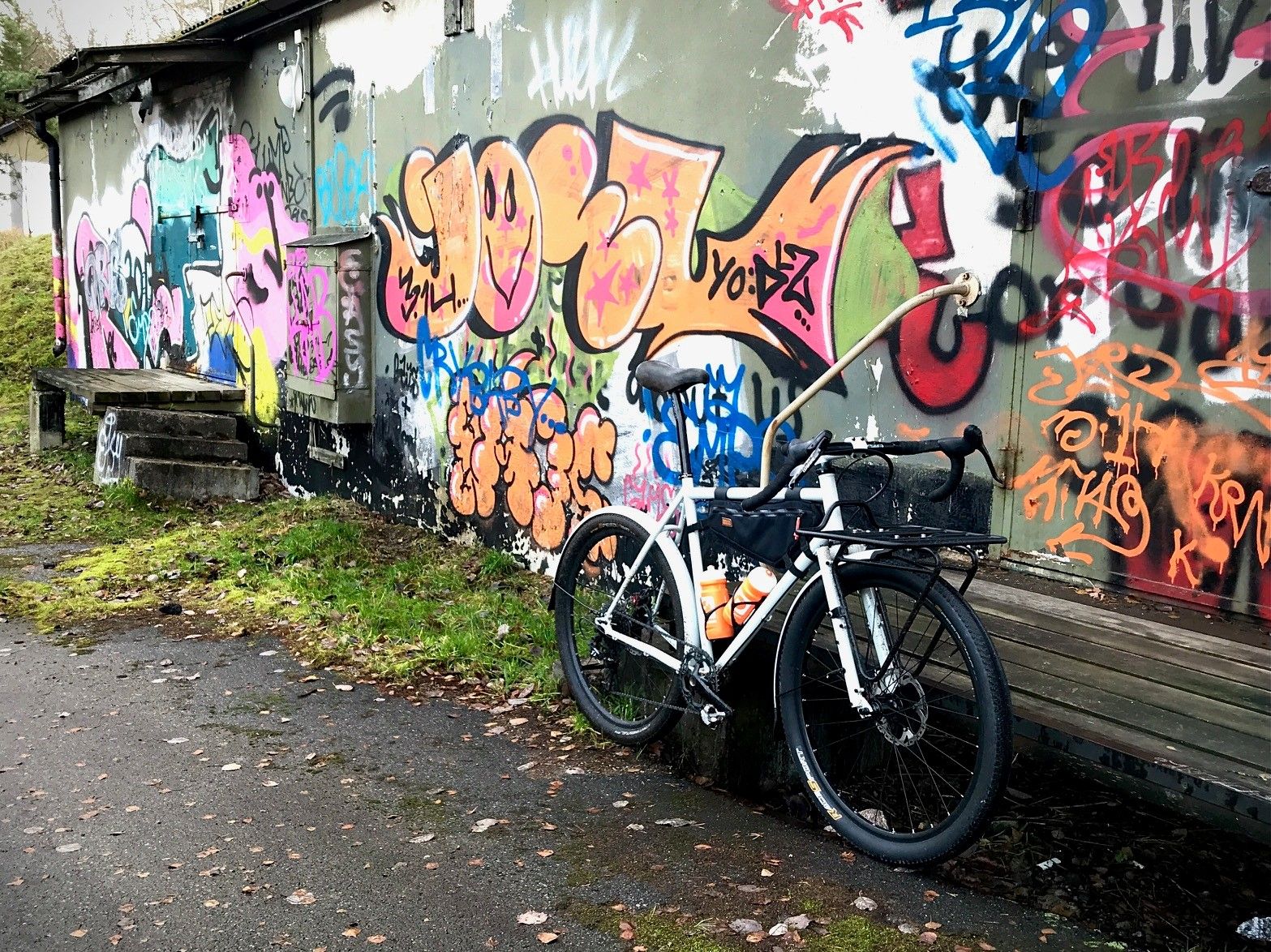

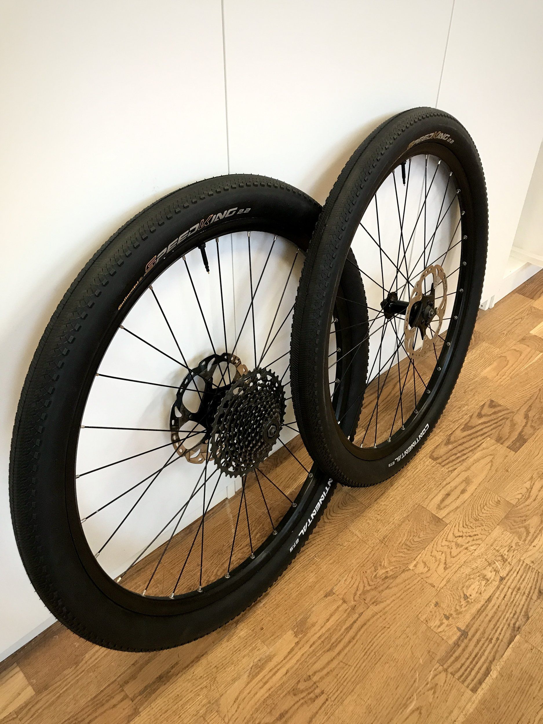

Är sugen på att testa 650b för att kunna få plats med helskärmar och fick med ett sådant hjulsett så rev av dekalerna från dessa. Usch vilket slit att få bort limmet..
Slängde över skivor och kassett och monterade ett par speedking med 2.2 bredd. Kanske inte dom höstvänligaste däcken men hoppas dom är snabba!
Jag forsätter väll posta och hoppas ni som likear följer :)
Är sugen på att testa 650b och fick med ett sådant hjulsett så rev av dekalerna från dessa. Usch vilket slit att få bort limmet..
slängde över skivor och kassett och monterade ett par speedking. Kanske inte dom höstvänligaste däcken men hoppas dom är snabba!

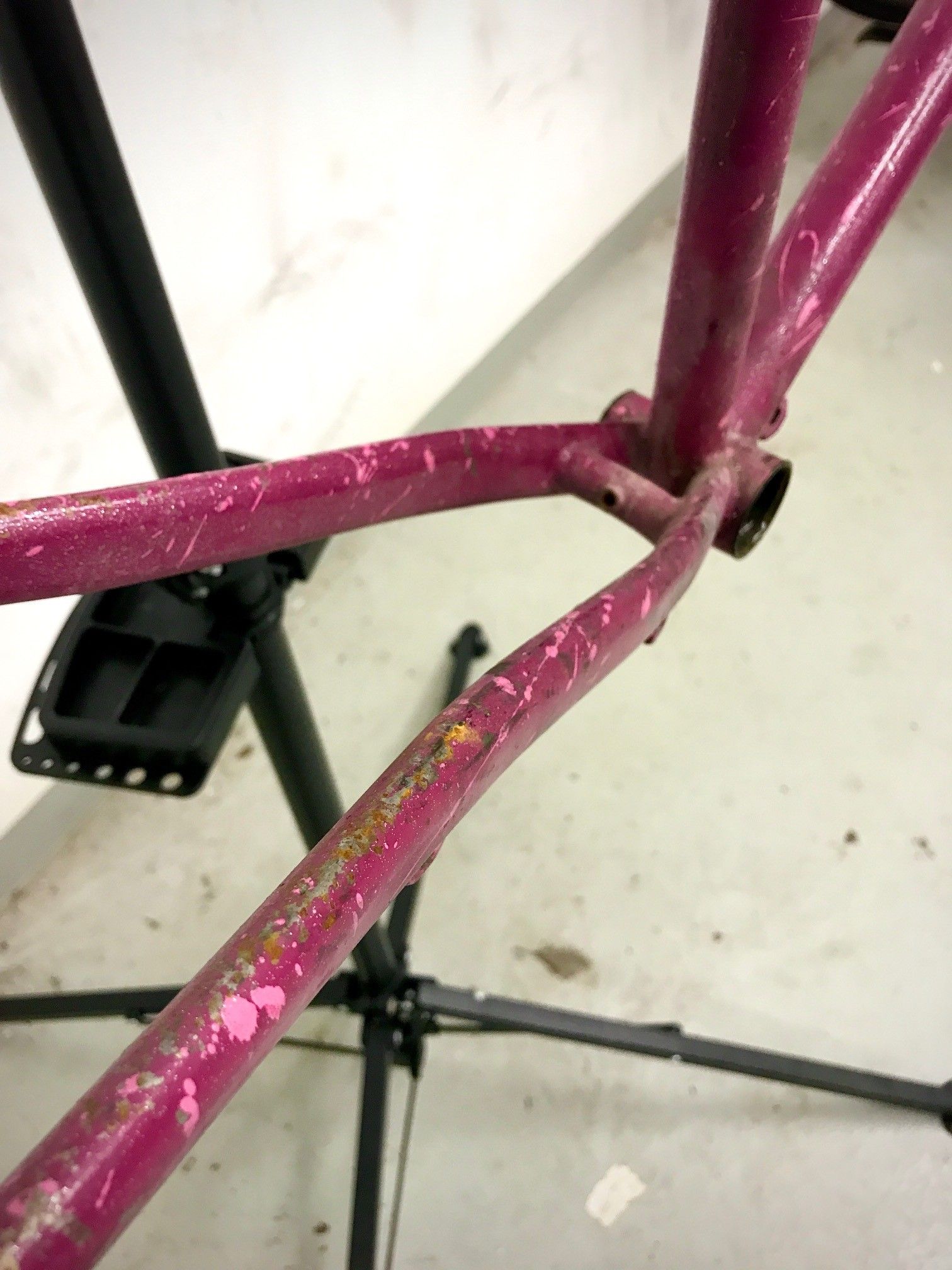

Börjat slipa på ramen men färgen bara ramlar av så blir slitgöra och ta bort allt innan vi börjar om.. =)

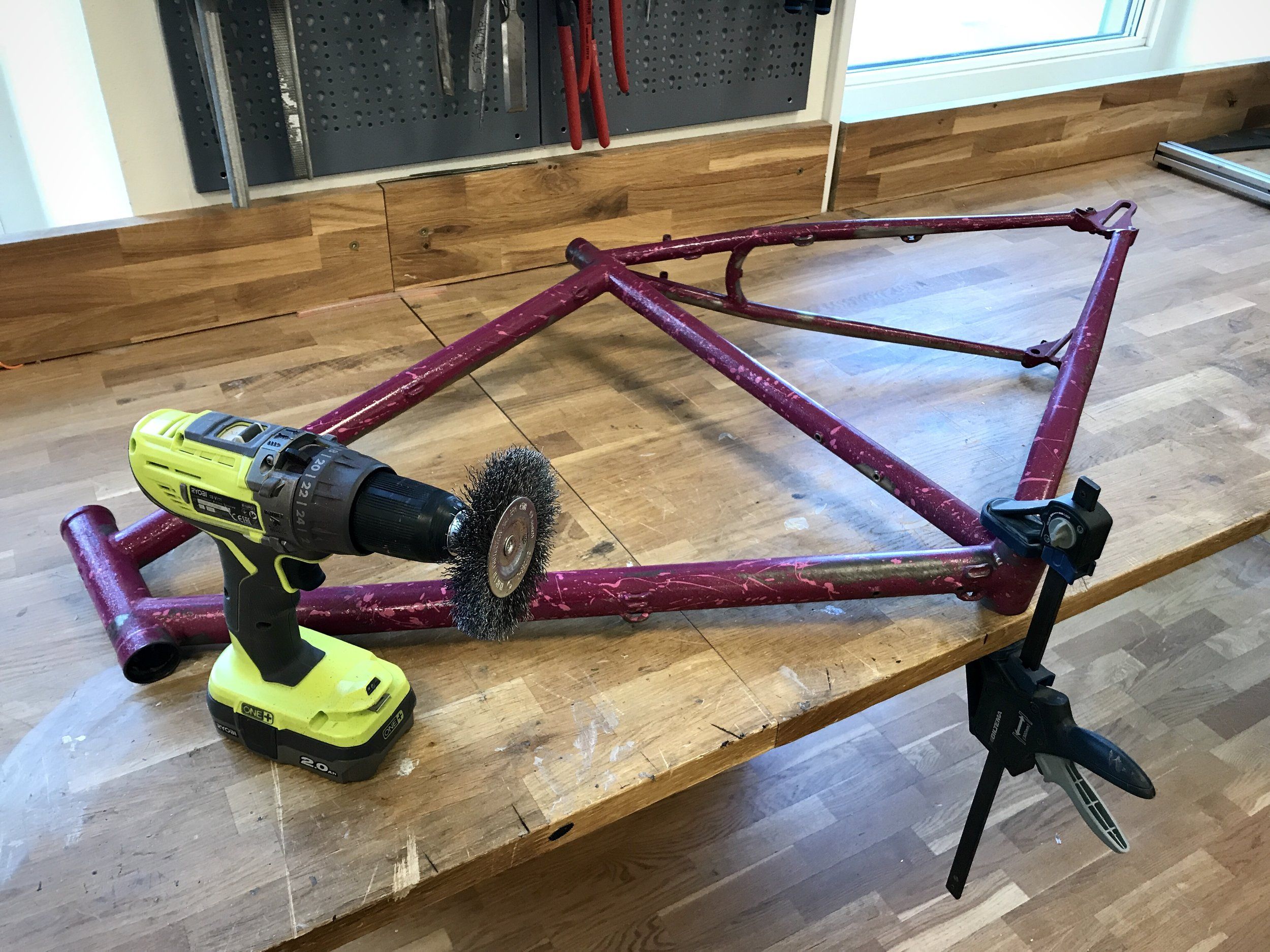

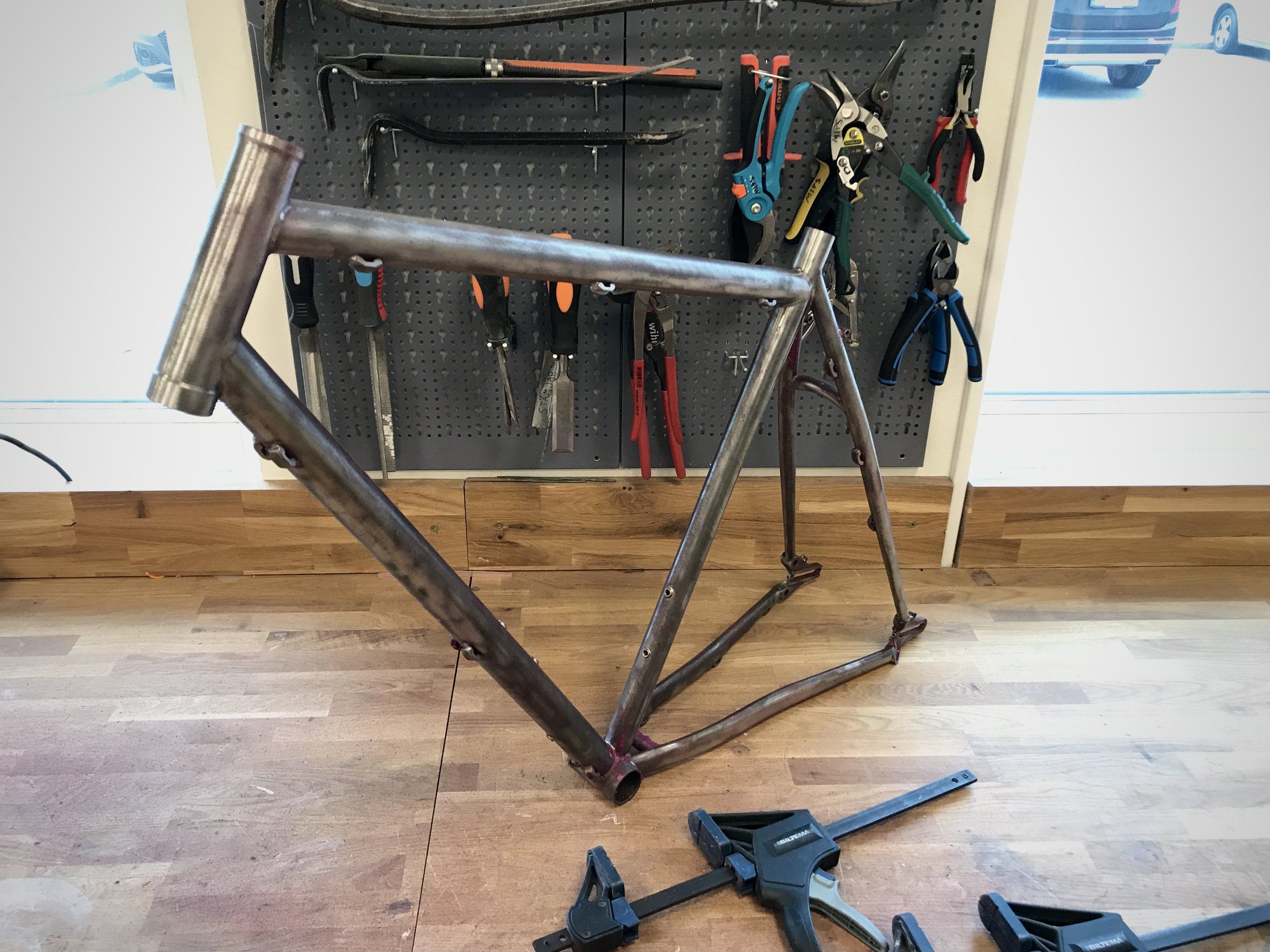

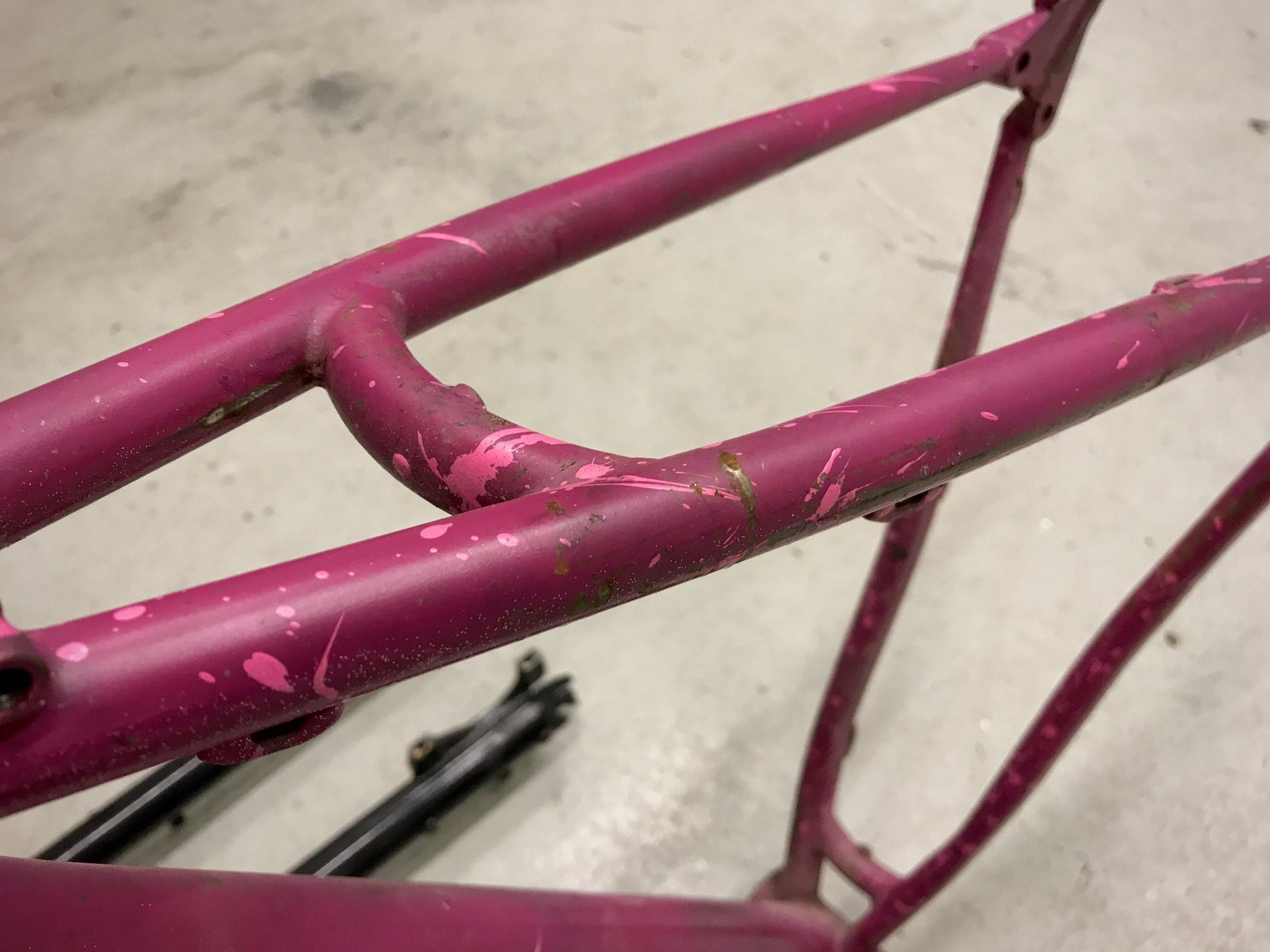

Tagit tag i och börjat slipa på allt möjligt som ska lackas. Mycket jobb är det men det är bara härda ut.
Vevpartiet jag köpte hade lite fula slitningar så det ska få ny svart och fin färg.
När jag började kika närmare på ramen visade det sig att det inte var i princip något underarbete eller rostskydd gjort så det var bara kavla upp ärmarna och ta bort allt..
Mycket stålborstande senare:
Efter lite finslip och rengöring fick den en rostskyddsgrund :
Nästa steg är att ge sig på gaffeln.
Visa bilaga 446888
Visa bilaga 446889
Efter lite finslip och rengöring fick den en roatskyddsgrund:

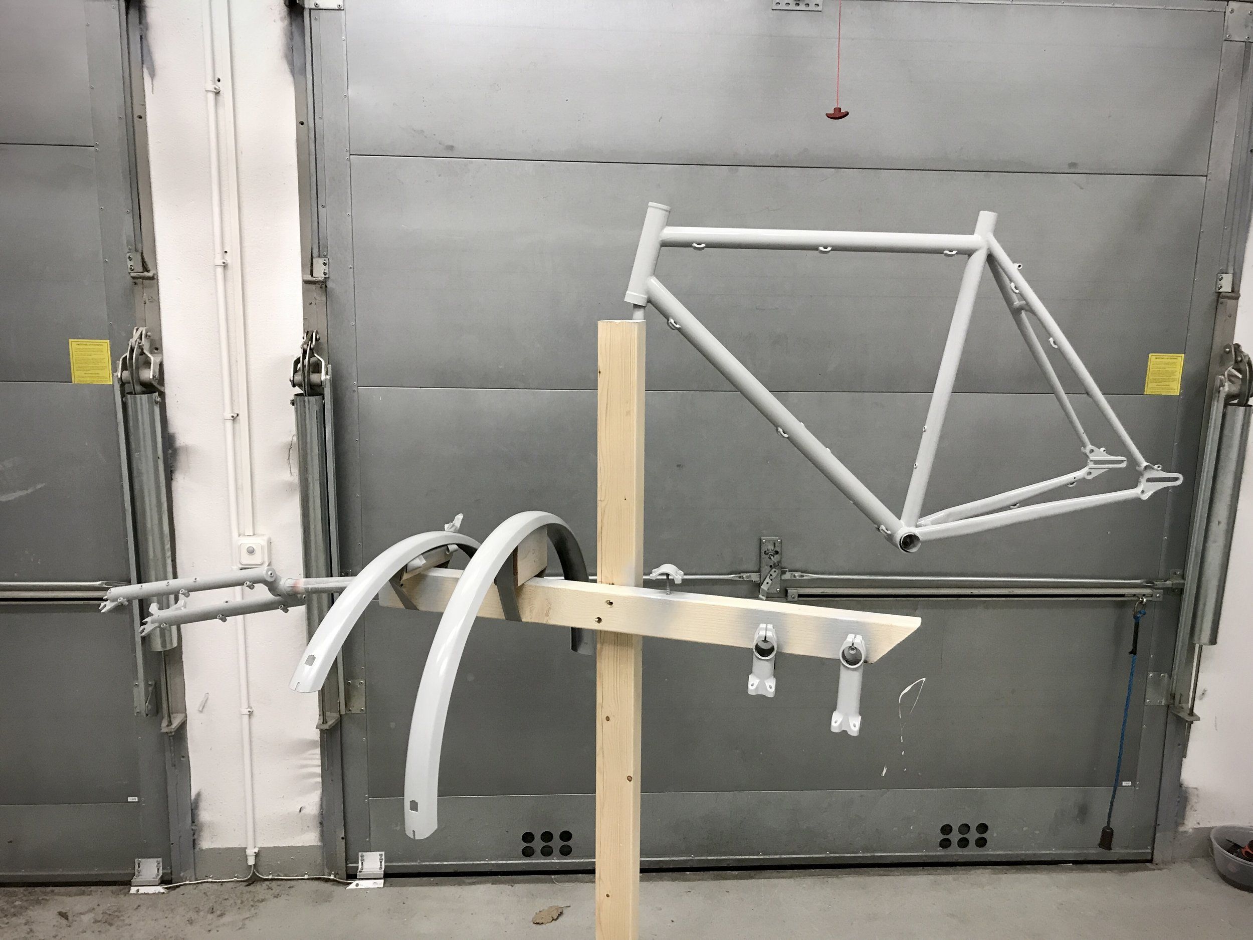

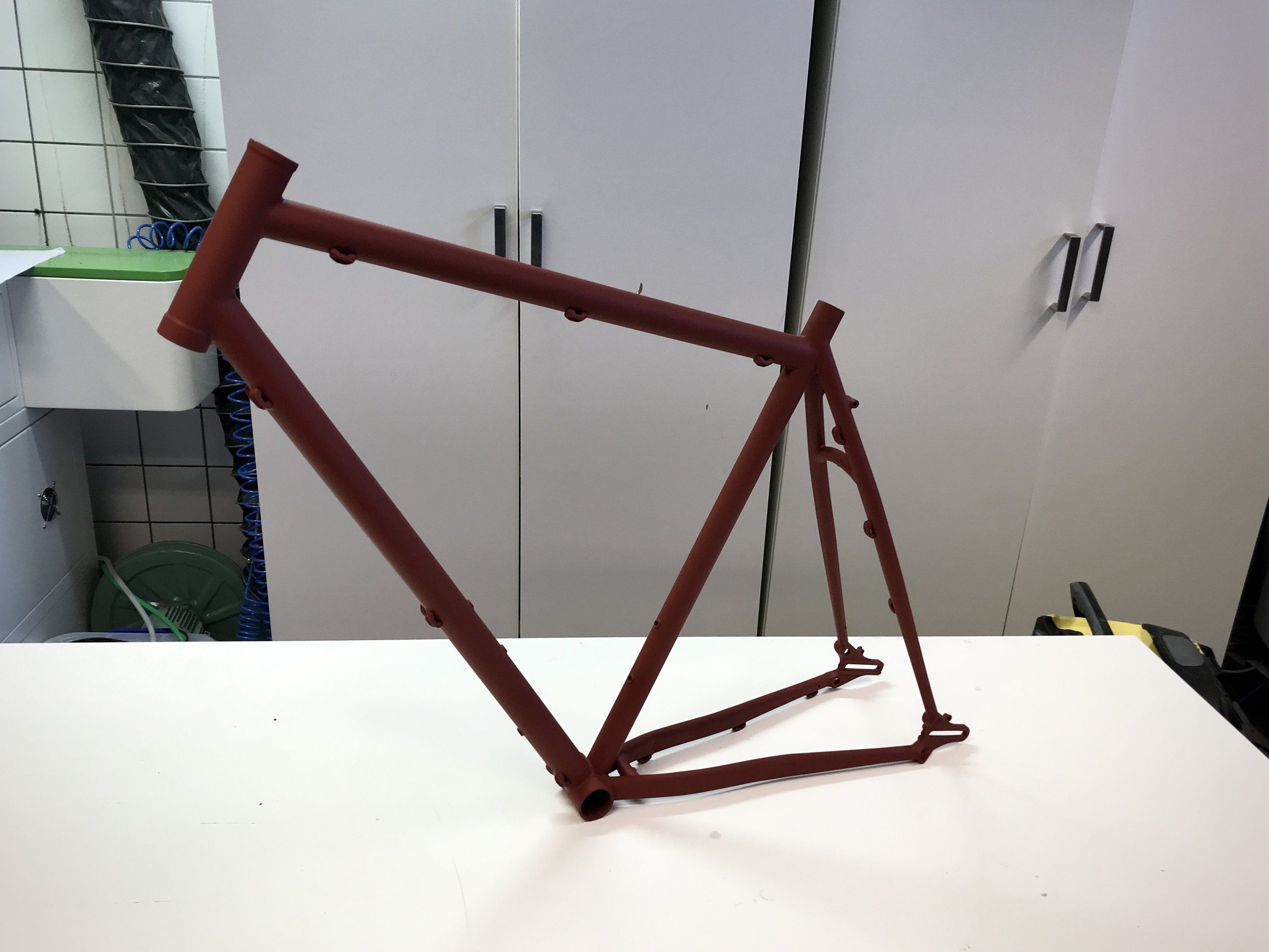

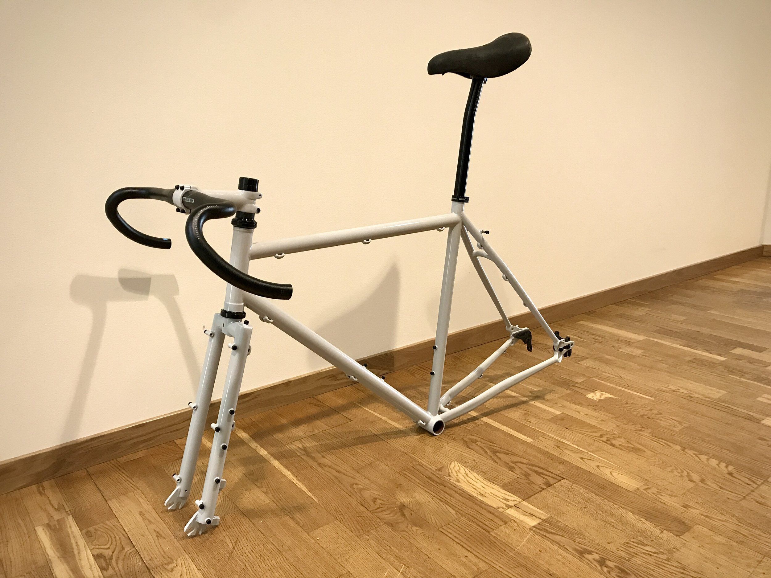

Färgen har knappt torkat men kunde inte hålla mig från att få en känsla för resultatet så hängde dit lite saker försiktigt.
Färgen ni såg igår är alltså slutresultatet dock med klarlack nu. Det är väldigt ljus grå som snuddar åt grönt i vissa ljus.
Visa bilaga 447617
Perfekt utilitär färg. Inget bling här inte.

Enig. T.o.m. har det imho blivit så fint att den där cykeln nu har blivit omöjlig att parkera ute...
Haha, man får väll ha den ute på dagarna och inne på nätterna och hoppas man får behålla den. Man måste ju våga använda grejerna. Primärt kommer den mest gå till jobbet och på ärenden så blir inga längre stunder i sketcy cykelställa =)
...och jag tyckte du var galen när du slipade bort den gamla rätt coola lacken. Nu blev den bra mycket fränare! ?
Den gamla var absolut cool men inte så mycket jag och lite för mycket där det släppt för att jag skulle vilja cykla med det i vinterslasket ;)

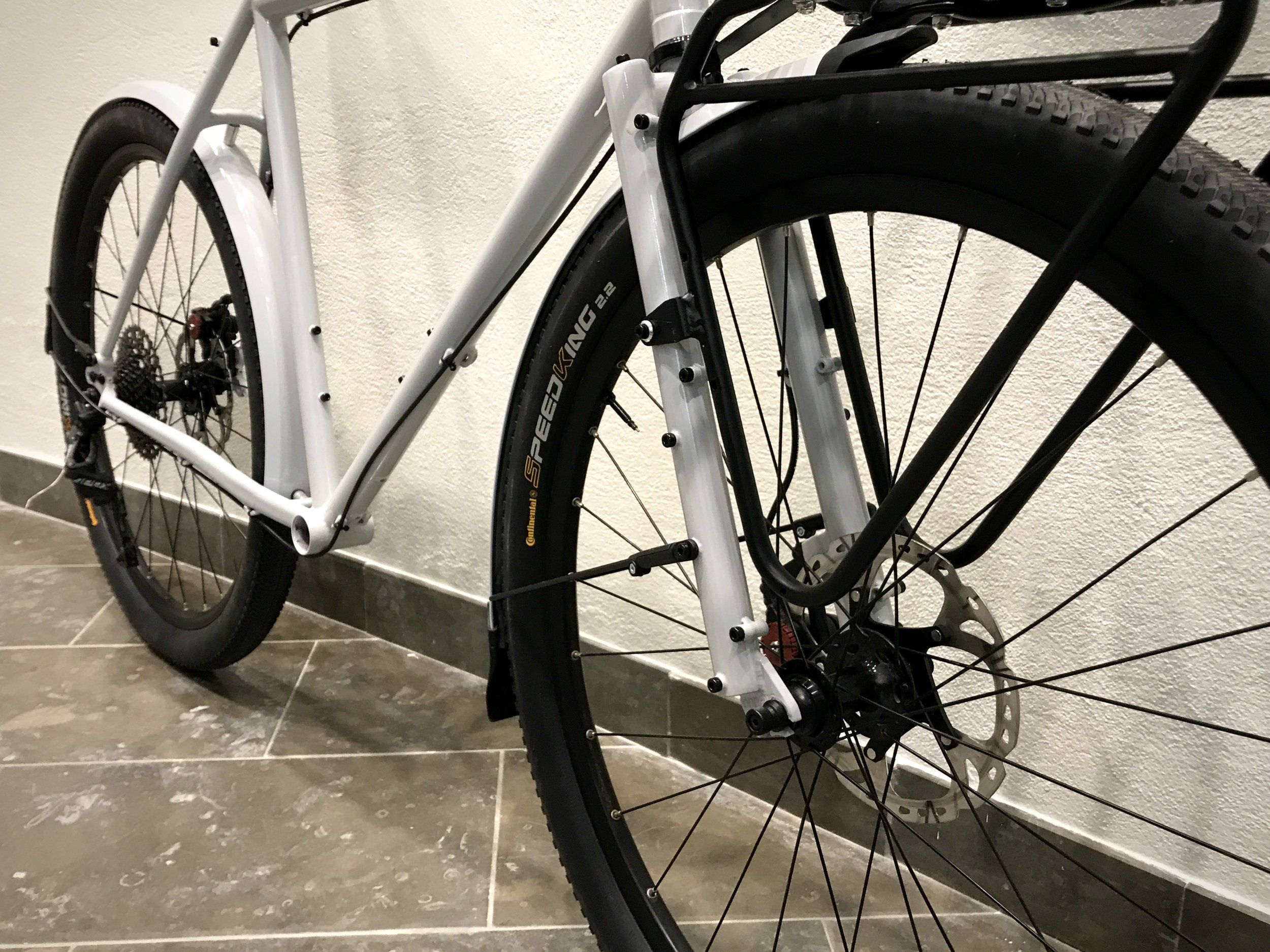

Man vill ju kunna luta cykeln bäst man vill i vardagen, eller skava med lås osv så idag svängde jag förbi biltema och köpte lite skyddsfolie, till er som inte testat denna är det dom bäst spenderade 79kr ni kommer göra om ni vill hålla cykeln fräsch!
Hämtade även ett par nya bromsok på posten, blev ett par Avid bb7 så nu saknas bara vevlager innan den kan premiärcyklas.

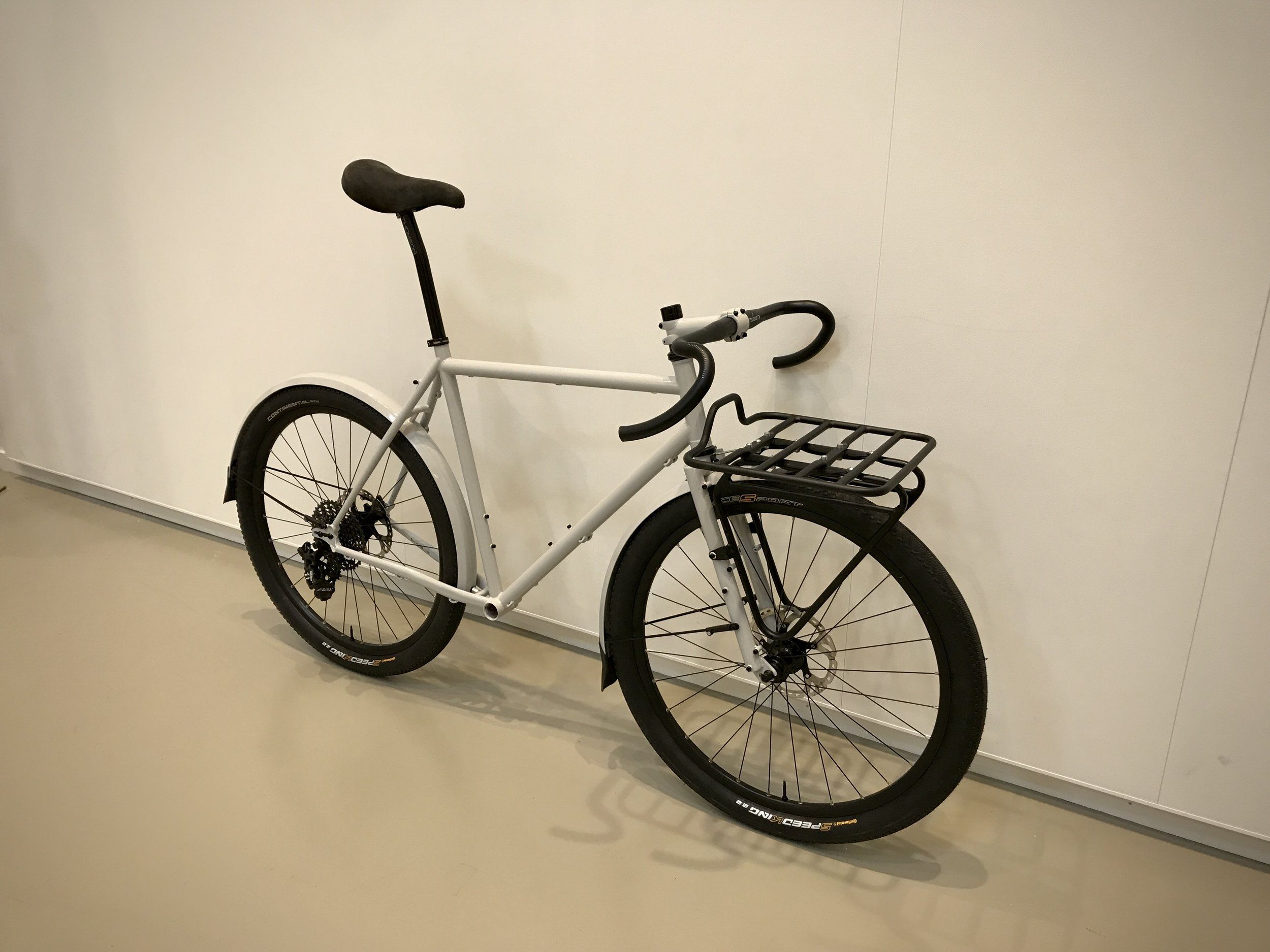

Nu börjar det närma sig premiär, väntar bara på vevlagret som Postnord slarvat bort.. hoppas det dyker upp imorgon så den får provrullas i helgen.

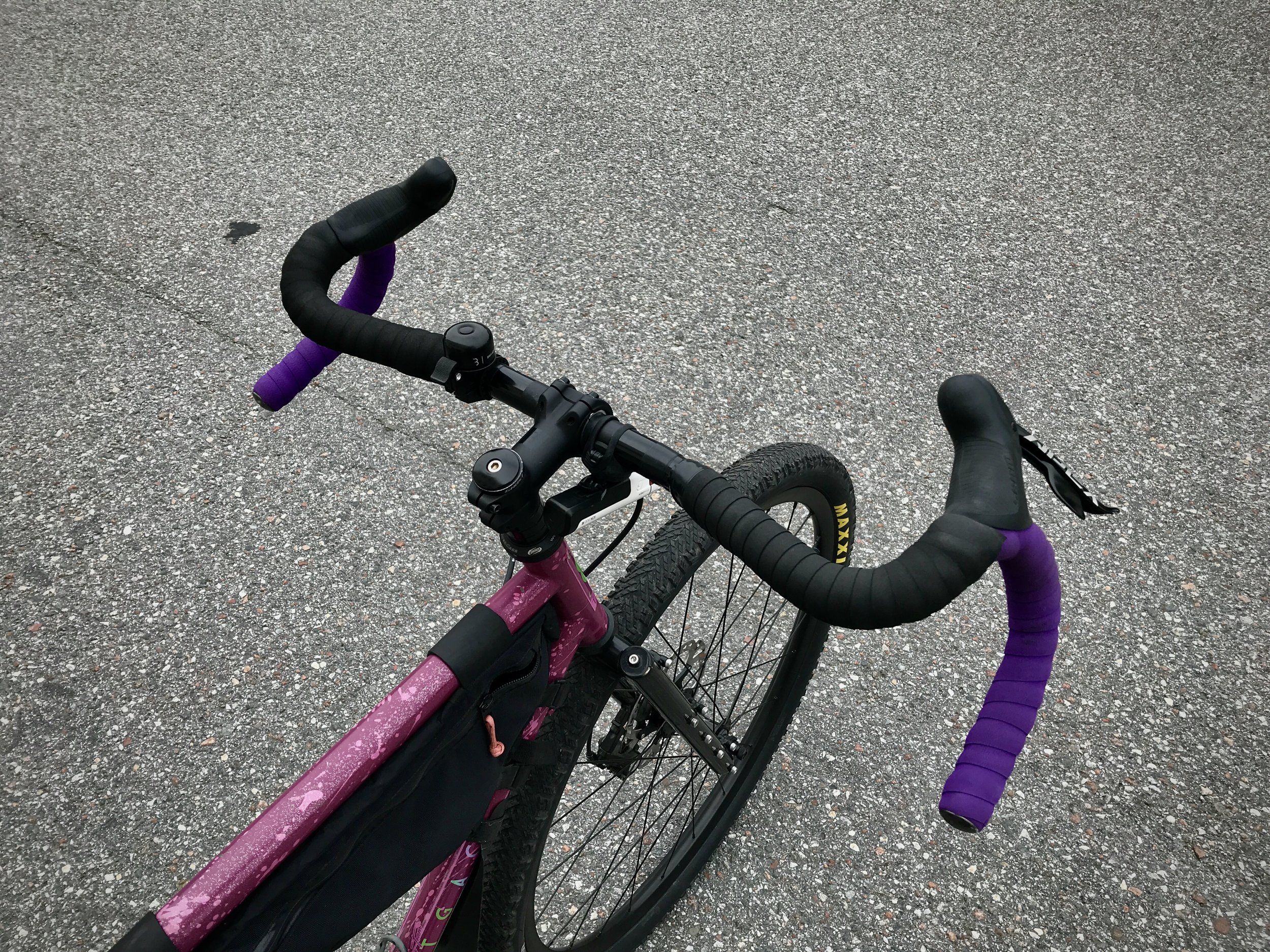

Monterade bromsarna och reglagen samt drog ill växel och broms. Passade på att dra lite krympslang på med för att få det mer städat.
Labbar lite med vinklar på styre/reglage men har dålig erfarenhet av styren med flair så tar gärna emot tips innan jag lindar styret.
