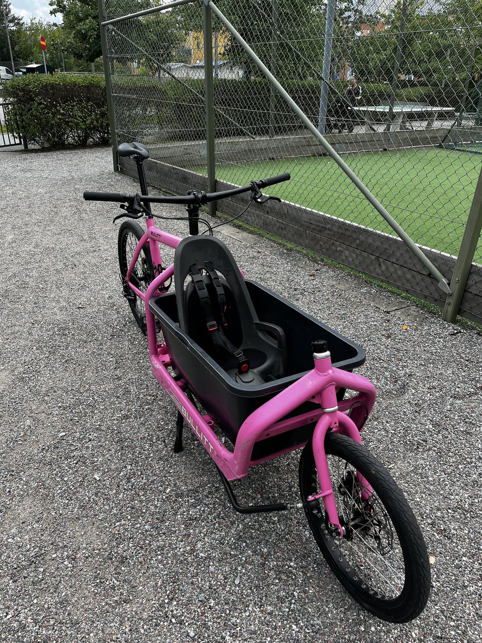

Barnstolskittad, köpte en beggad barnstol, sågade av nedre delen och bultade fast den i botten på lådan. Succé tycker sonen?

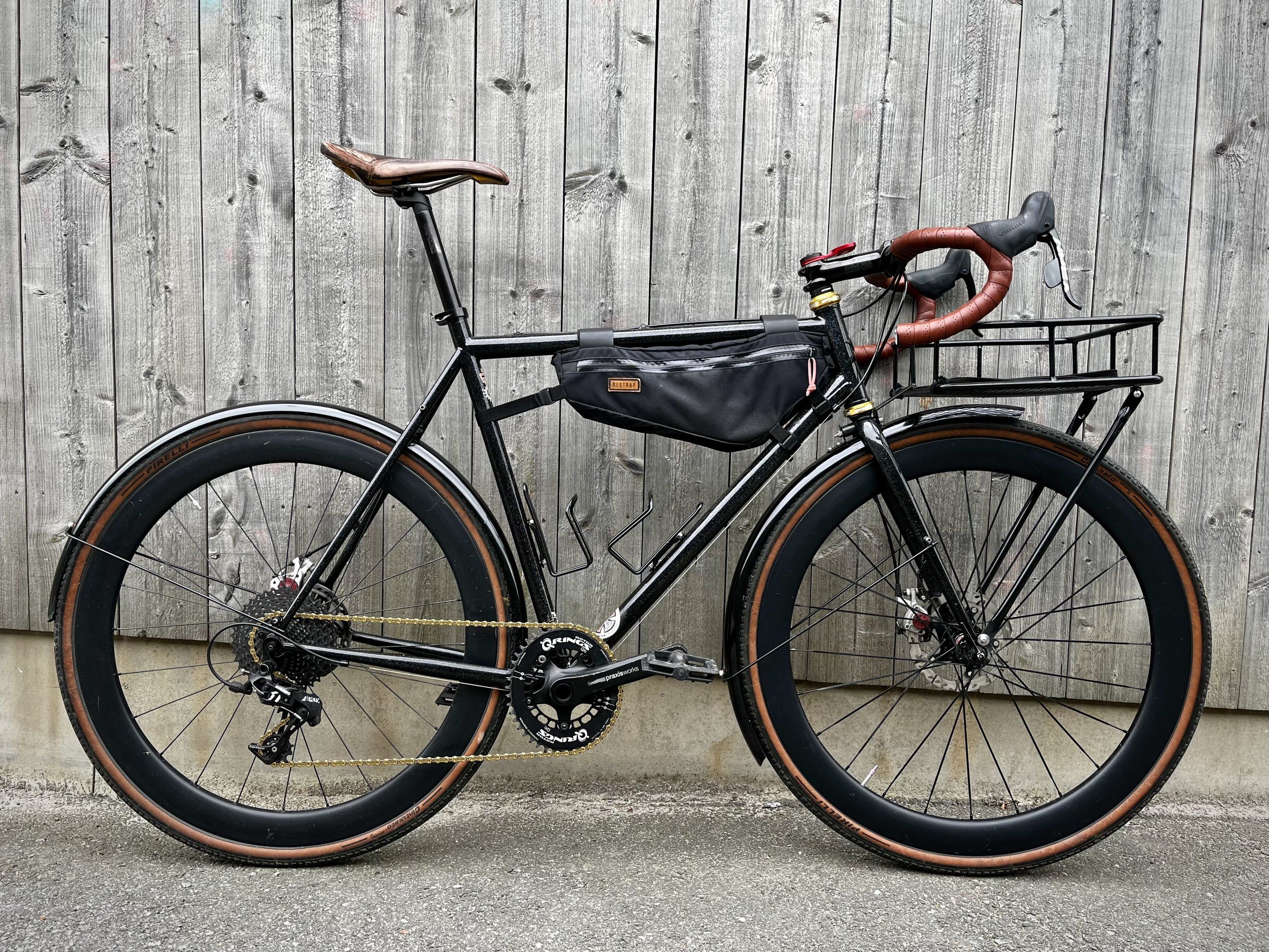

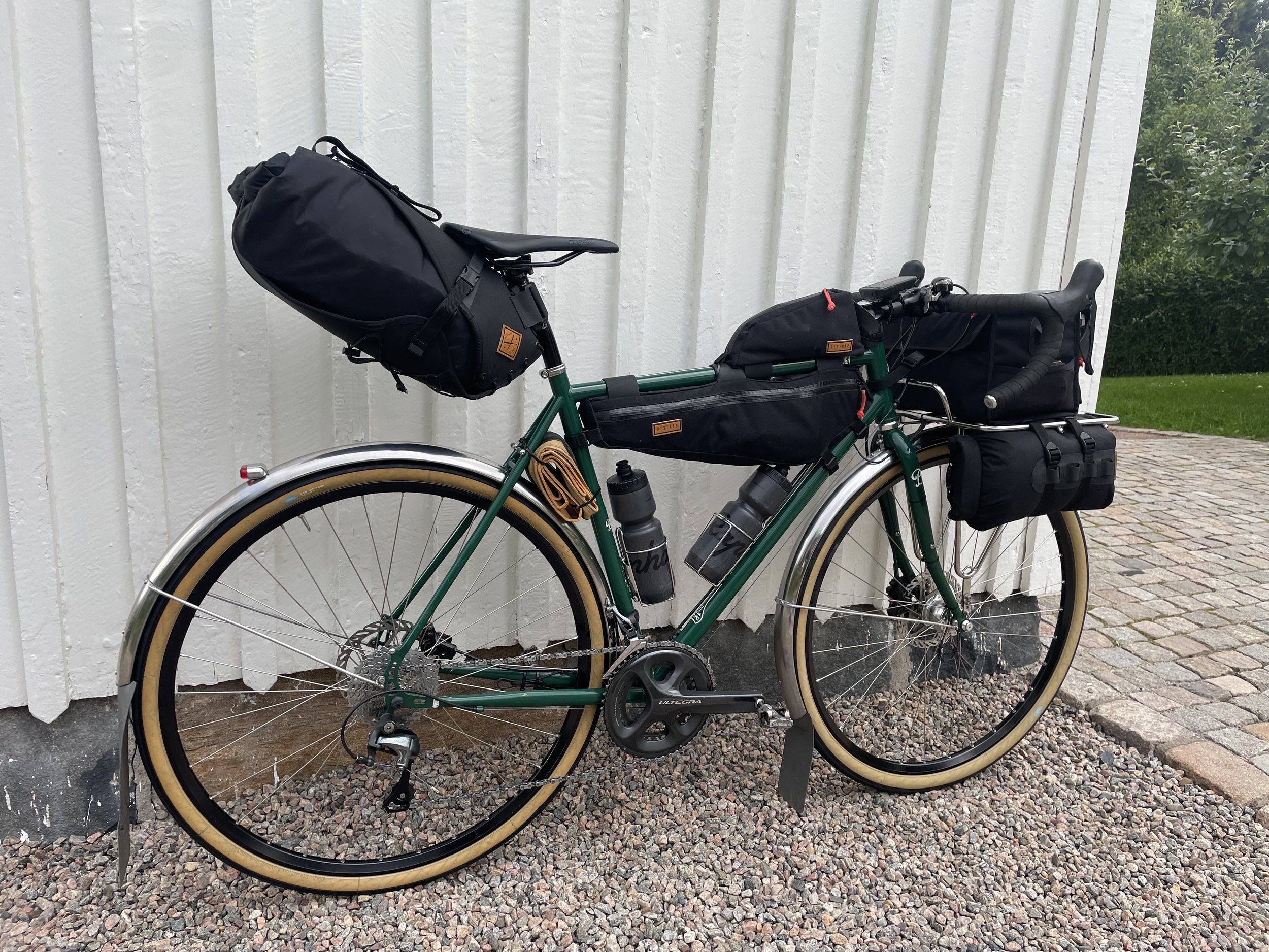

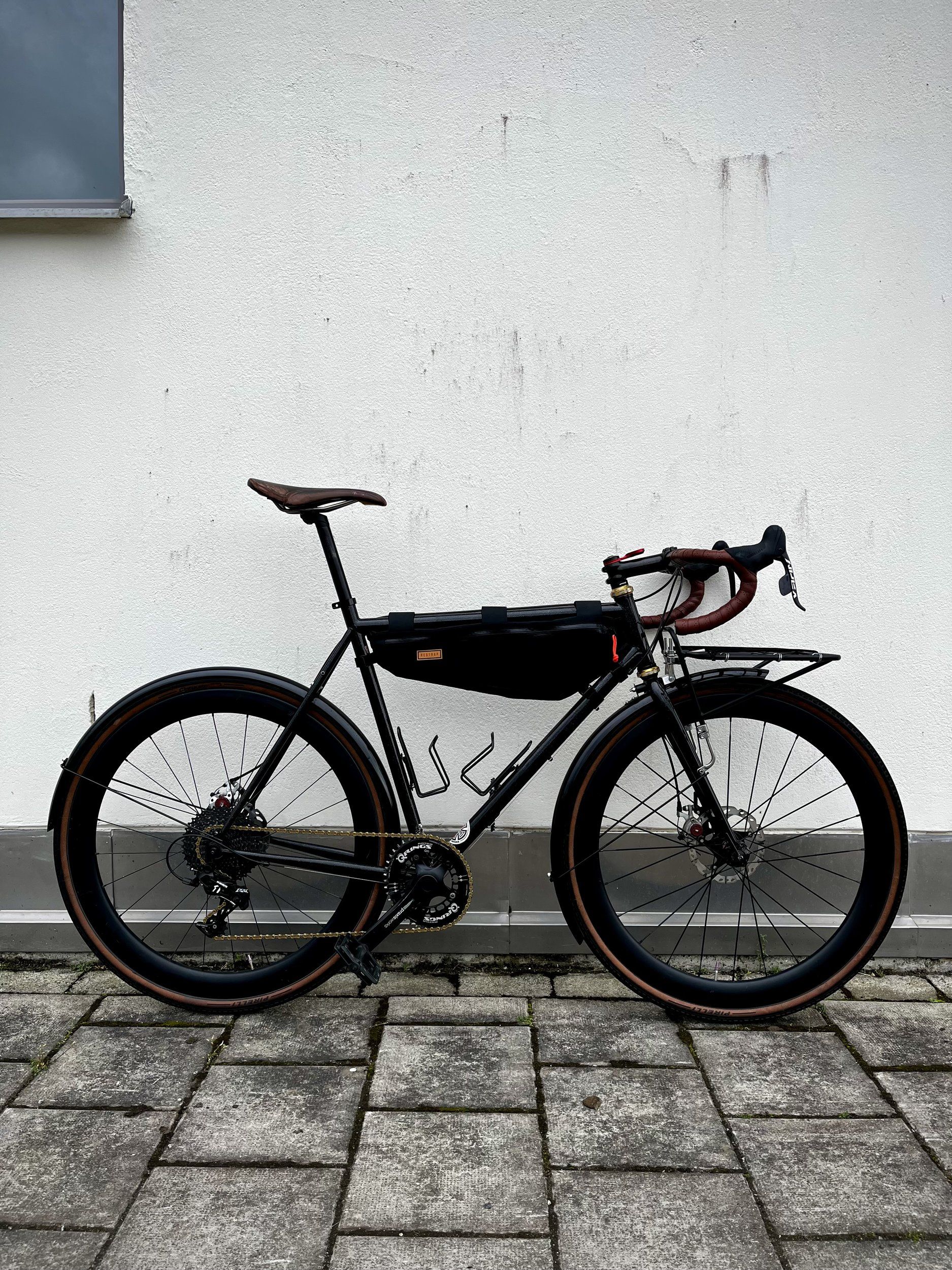

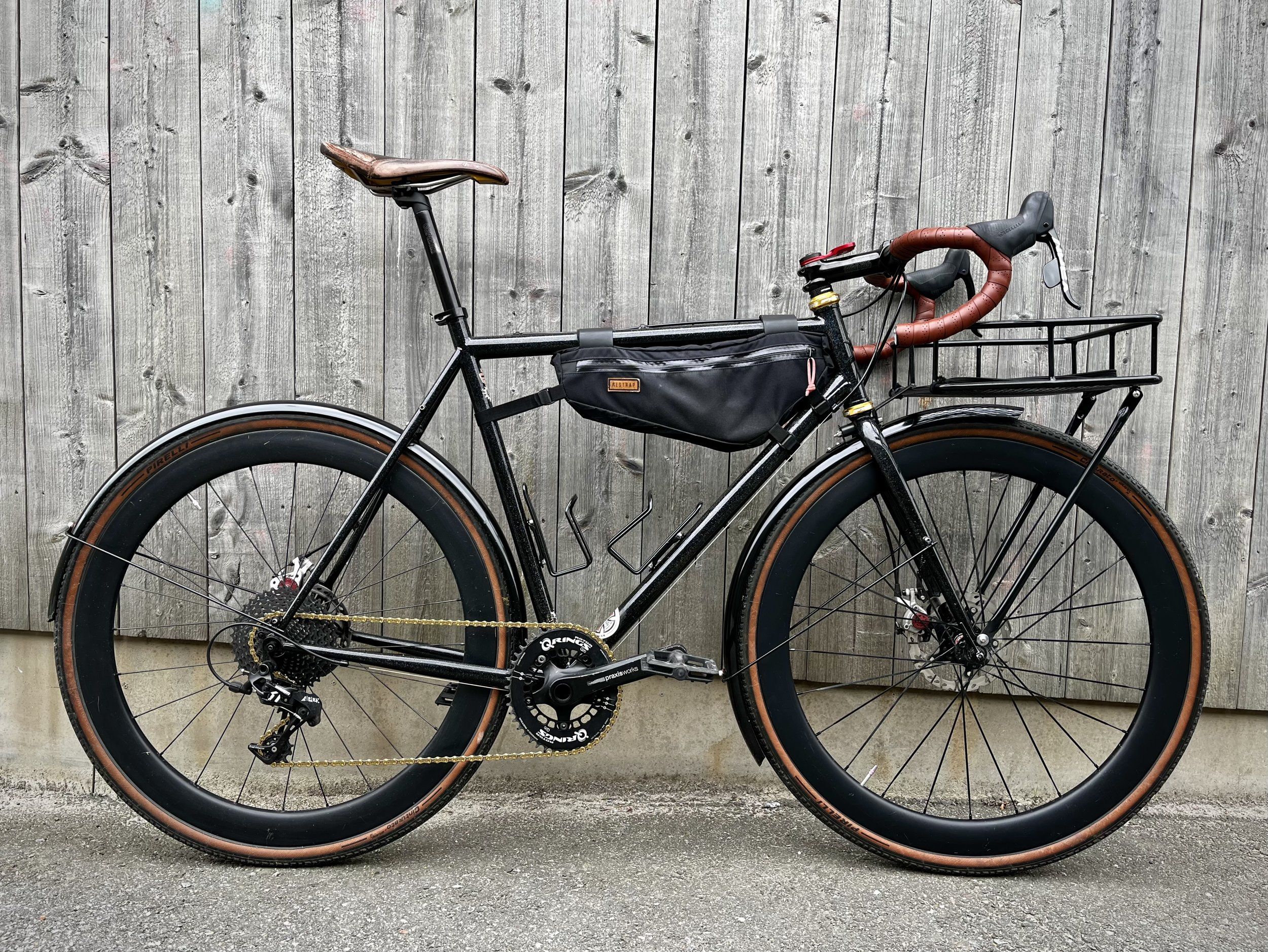

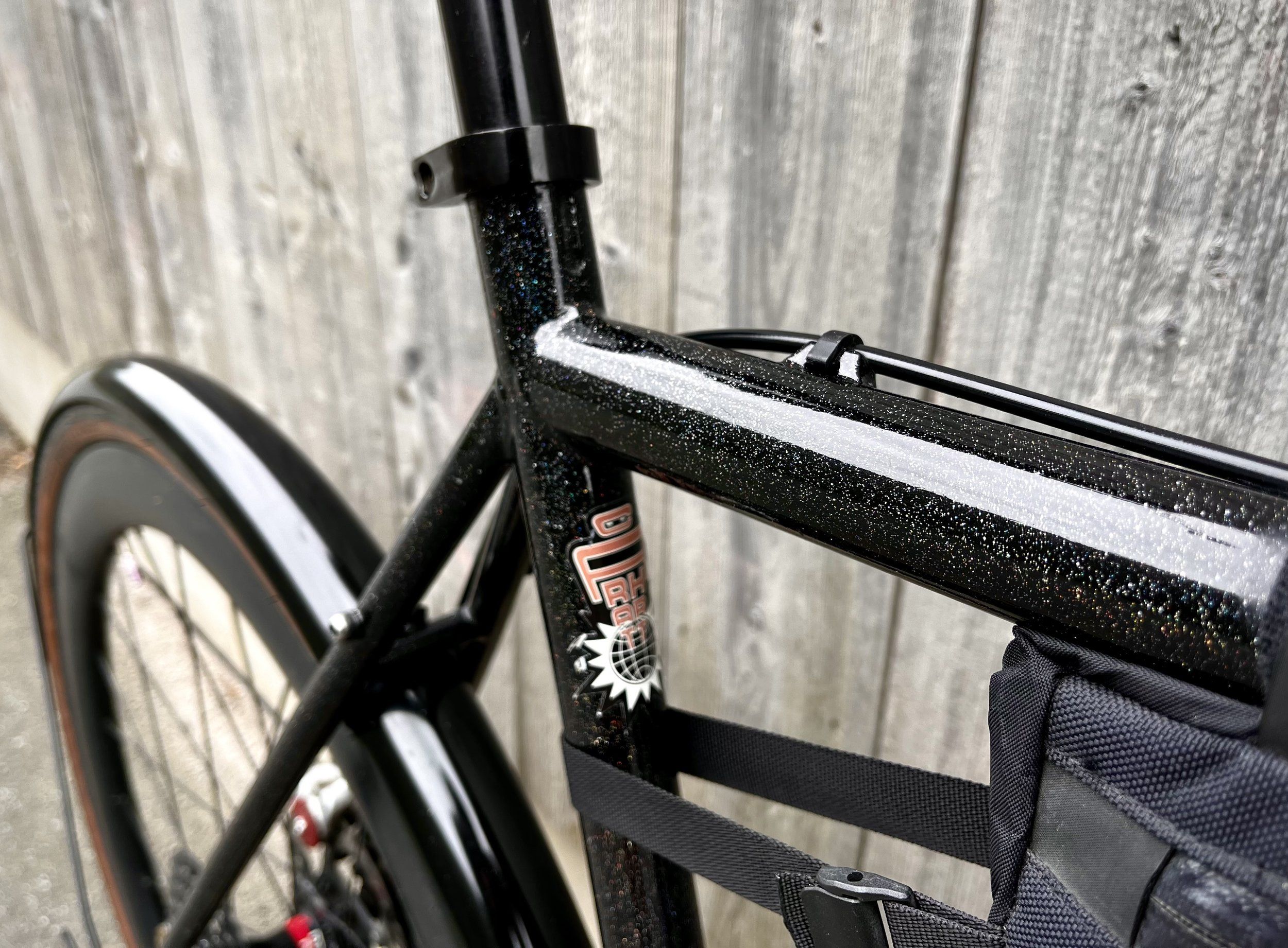

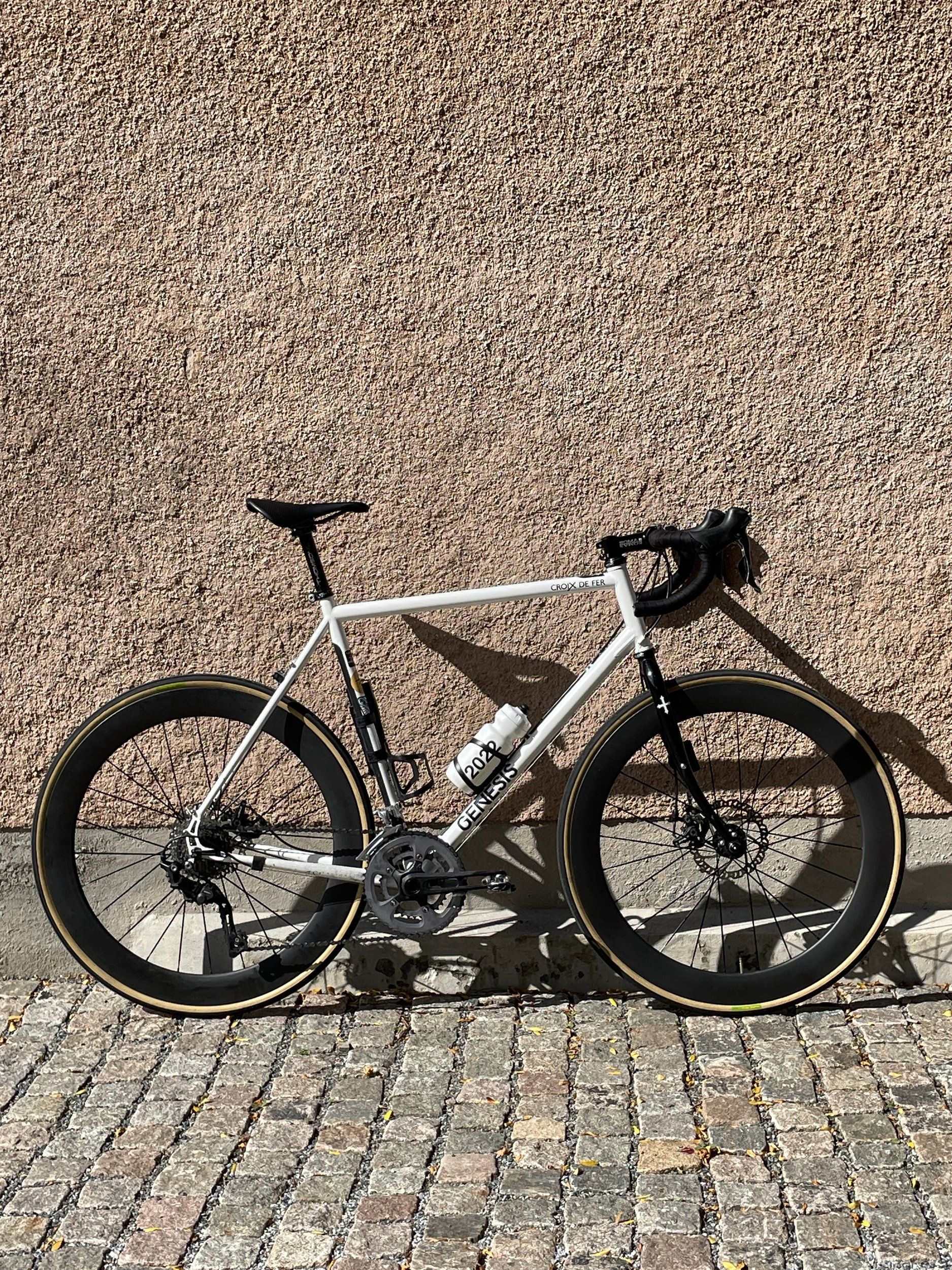

Den har faktiskt fått lite mer bling i from av en guldig kedja när den fick lite service i våras. ?

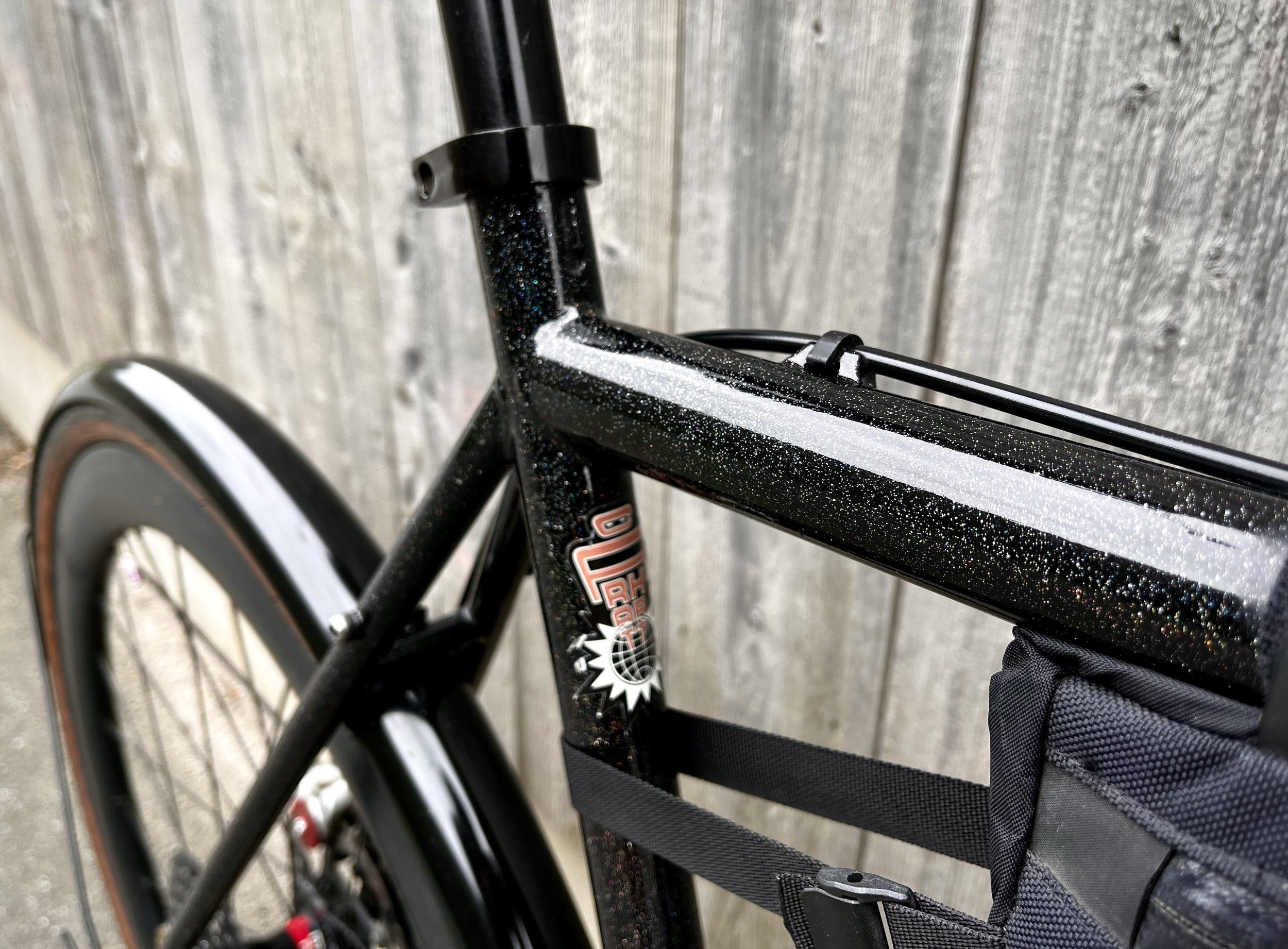

Cykeln ser ju ofta svart ut men den är egentligen svart metallic med en hologram flake klarlack så den glittrar i alla möjliga färger när solen ligger på. Men typ omöjligt att få med den effekten på bild.

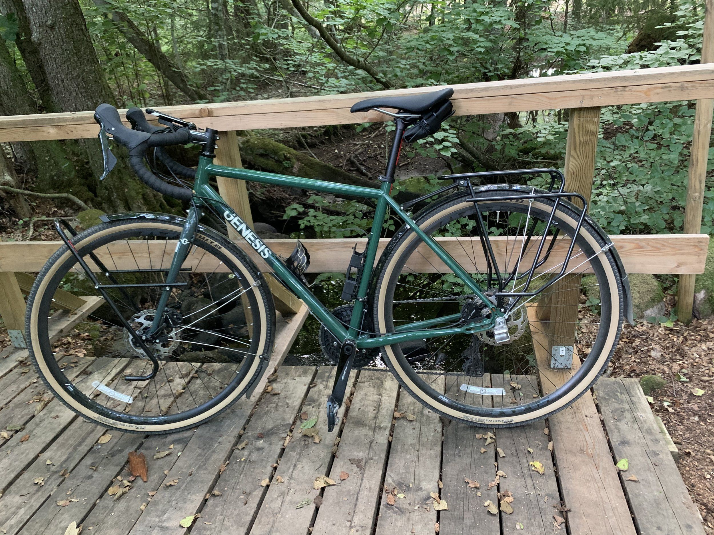

Denna cykeln är min absoluta favorit i stallet och den som rullar absolut mest, ibland flyger tankarna förbi på att man är sugen på något nytt men varje gång jag kör den så älskar jag den.

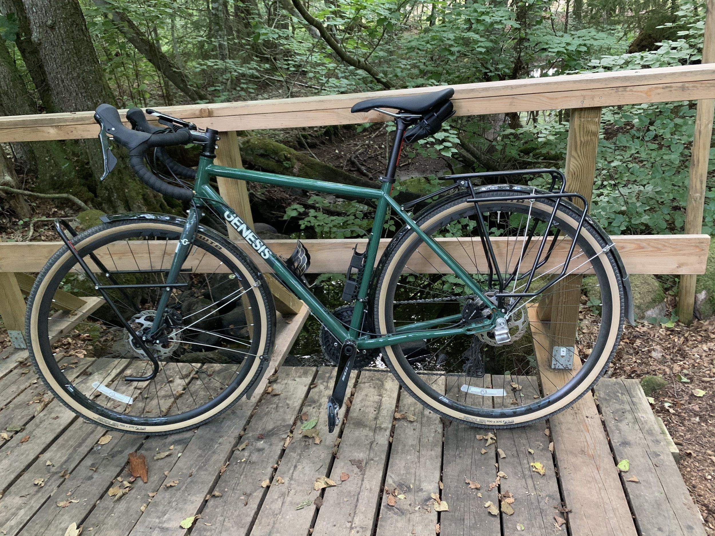

Visa bilaga 647564
Visa bilaga 647565
Visst är det där en Genesis Croix de Fer? Jag har exakt samma känsla för min. "Ååh, en ny fin Secan hade suttit fint!". Sen tar man en tur på Genesisen och frågar sig varför man ens började fundera på att byta.
[Byggtråd] Wille bygger cyklar
Yes, Minns att du skrev att du hade en när jag precis skaffat denna.
Kul med samma känsla, vad rullar din i för konfiguration?

Så jäkla snyggt bygge! Förstår att du trivs med din. Dom är inte helt olika.
Ja men precis, bygget finns lite halvdåligt dokumenterat men tyvärr inte lack processen men målat själv :)

Kul med egenlackat! Unikt och myclet snyggt bygge!

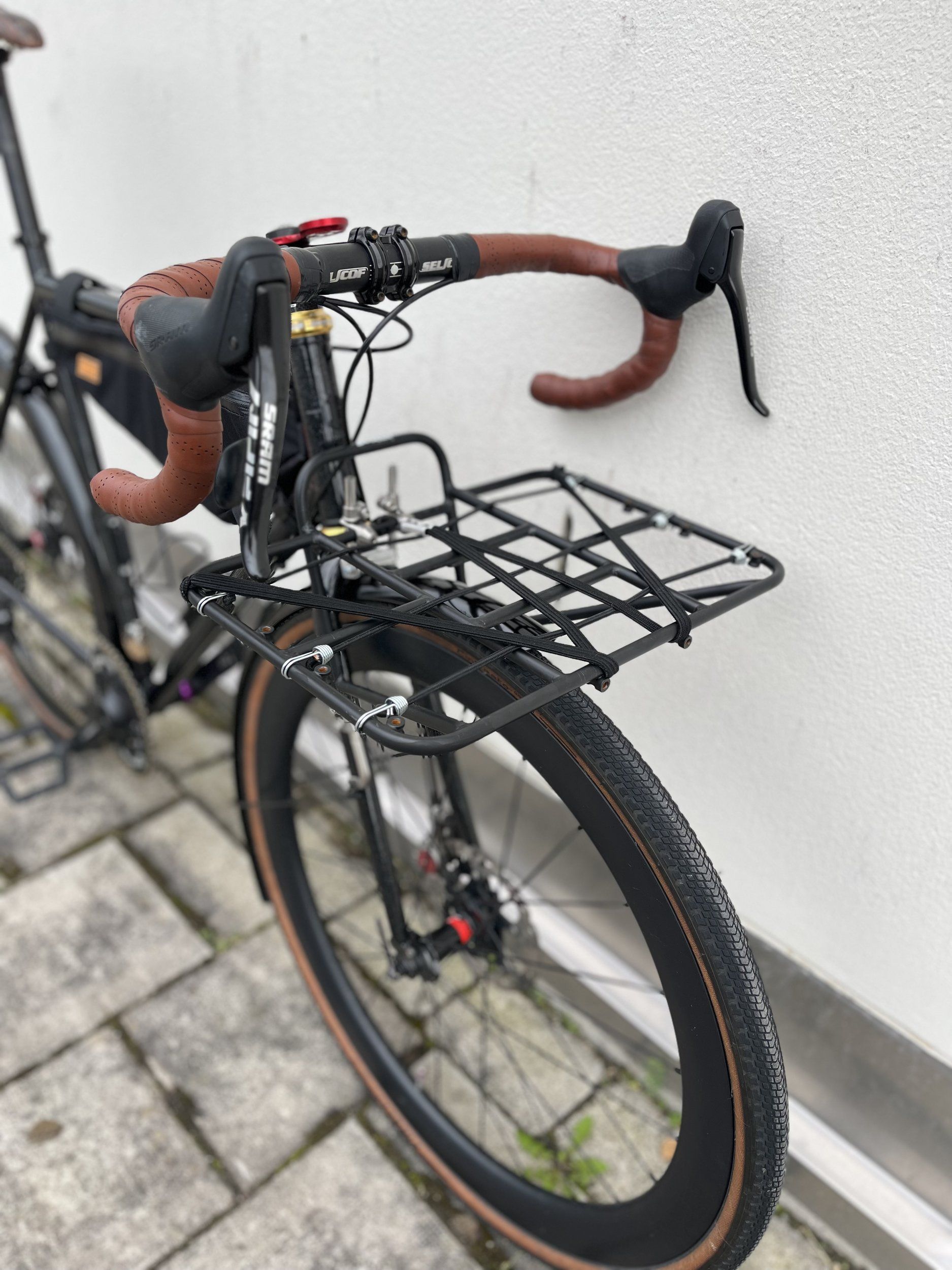

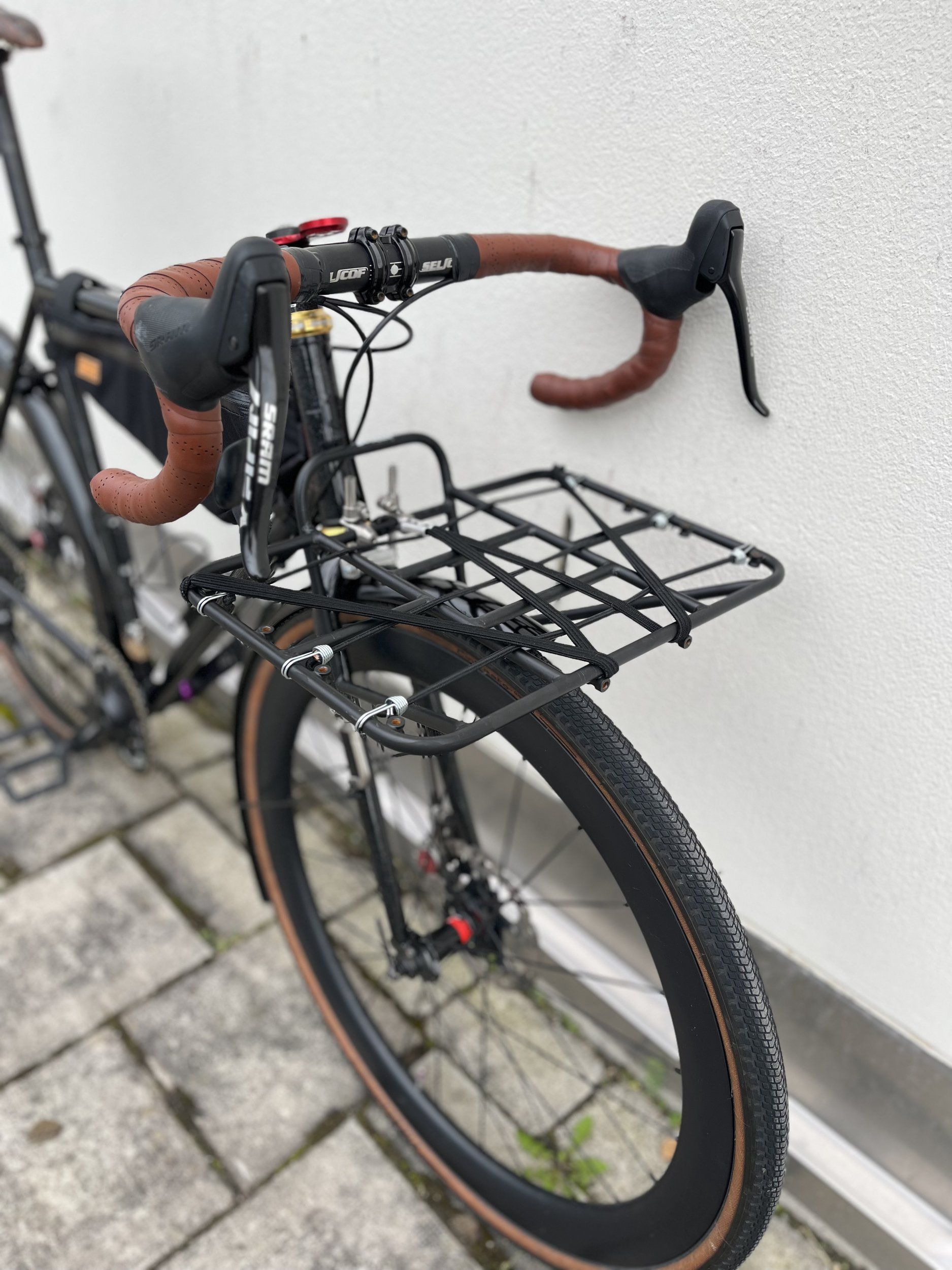

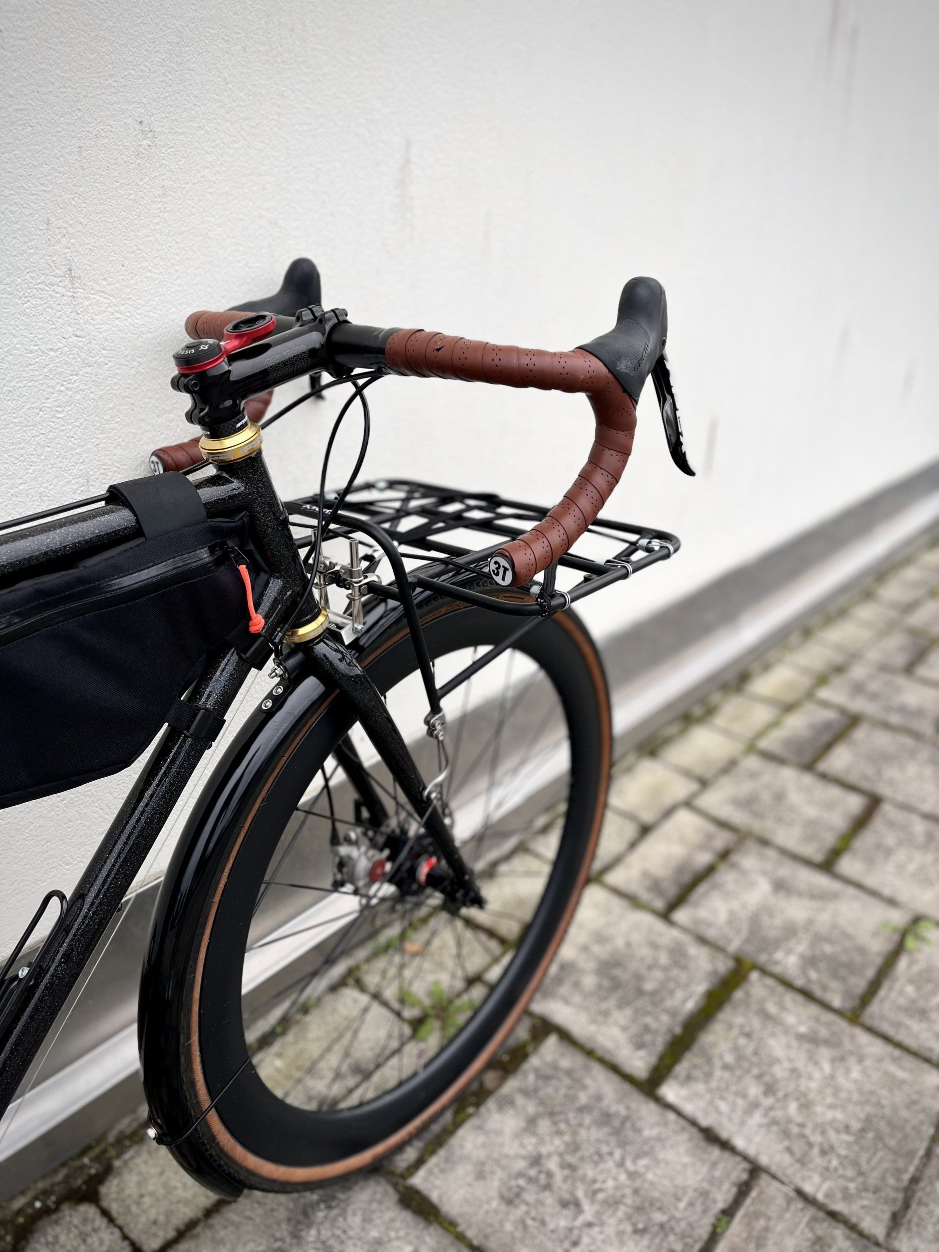

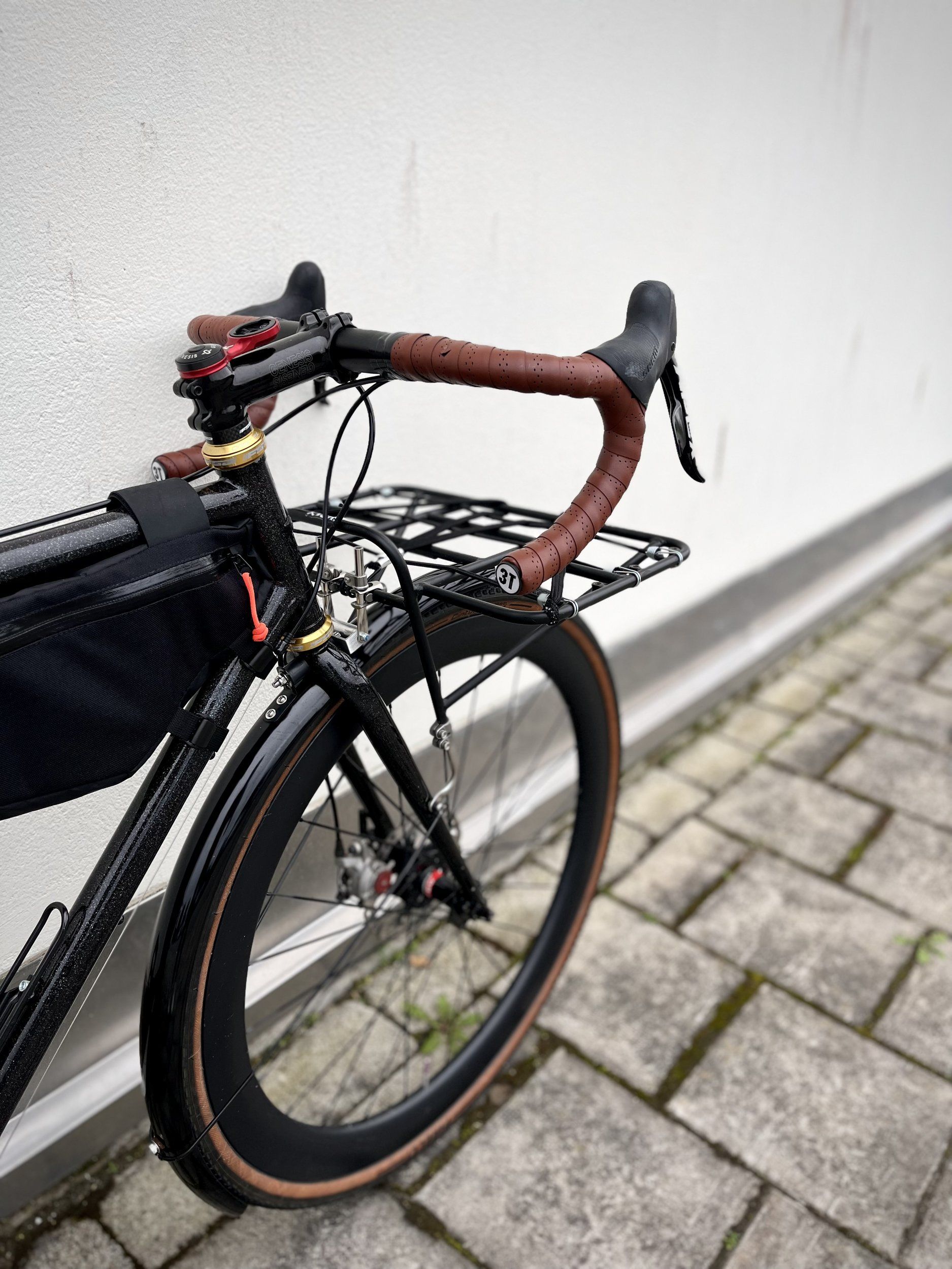

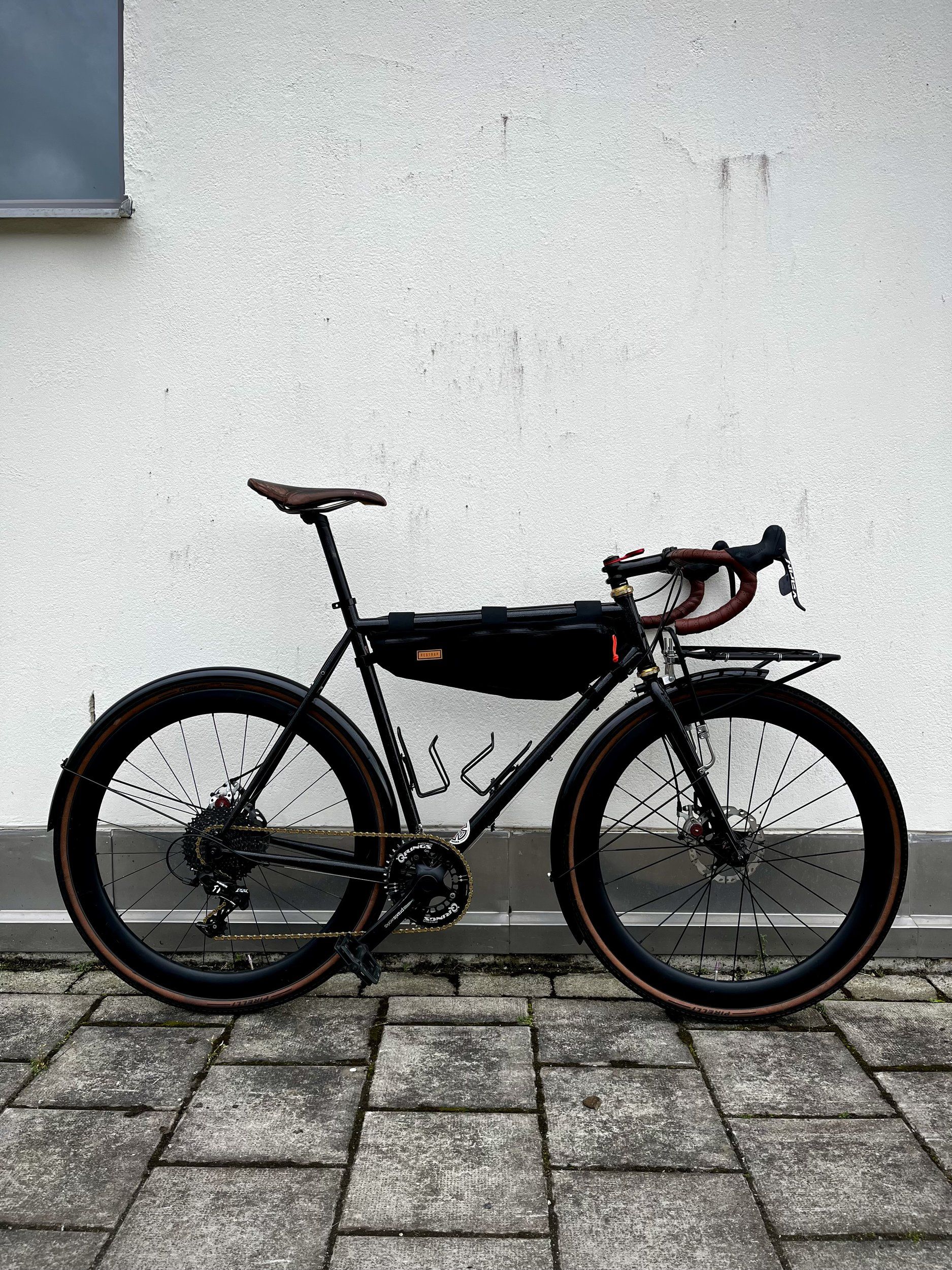

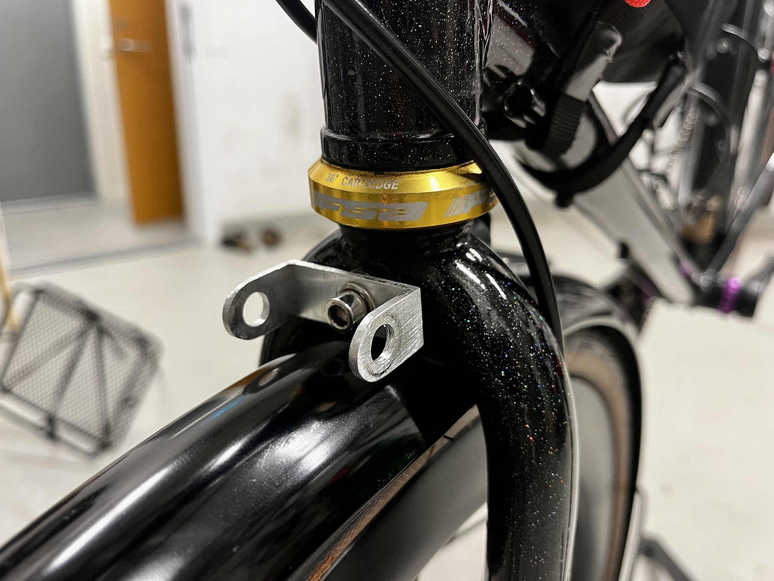

Blev inspirerad av @n3wton och har varit sugen på ett platt rack fram så kom över ett Surly 24pack som jag testade slänga på.

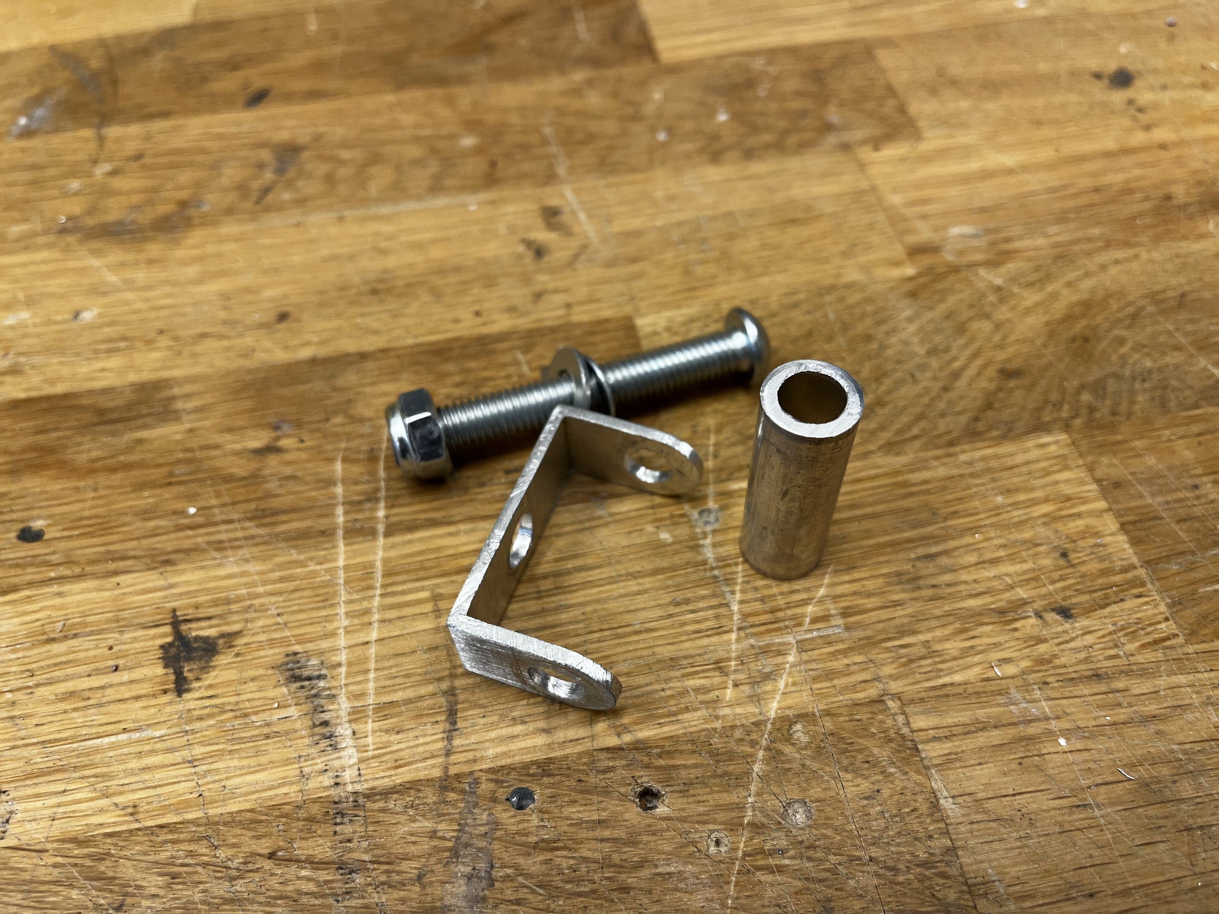

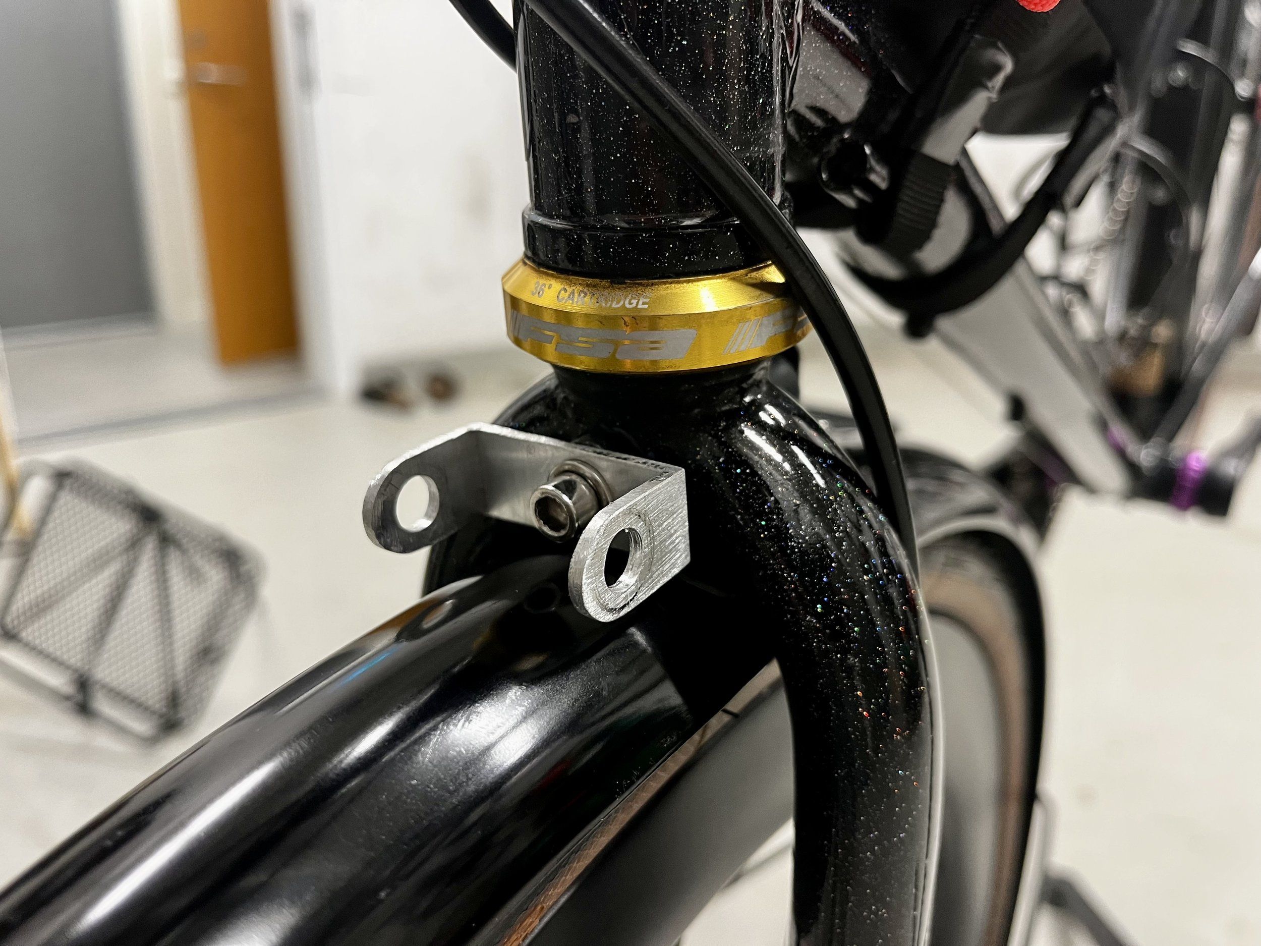

Krävde dock ett lite kreativt fäste då min gaffel inte har en massa infästningar så det slöjdades till.
Tyckte också att Large restrap väskan såg riktigt bra ut så bytte upp mig till en sådan.
Inte 100% nöjd med hur installationen blev med fästet så ska fundera på en V2
Härligt! Det är så jäkla fint med en kompetent och tålig skärmcykel som är byggd som en racercykel. Extra bonus för lågt styre osv - den ser riktigt bra ut imho!
Wowabowa vilket bygge! Det är verkligen jätteball, svarta cyklar med djupa fälgar ger mig gåshud! ????
Vad är det för däck och skärmar du har? Jag har en CDF (vit konstant smutsig) där jag har Hope Pro2 med hoops xc fälgar, ser inte alls lika ball ut som detta med djupa fälgar. Skärmar ska nog på och alltid tänkt silvriga Berthoud tills nu, detta är finfint!

Tack kompisar, känns nästan som man kommit in i Miyata värmen genom en Genesis bromance <3
@Moses95, Tack! tycker ändå din hoj har mycket skön karaktär med. Vardagsbeaters som löser allt är sexigt.
Jag rullar 35mm däck (pirelli cinturato h) med pelagos 45mm alu skärmar. Dom ligger perfekt tight och fint. Testade 38mm gravelking men det blev för tight när man tog i så saker flexade. Hade kanske gått men prioriterar tight fit framför den lilla extra volymen.
Höga kolhjul och smala stålrör är ju alltid ett recept för lycka så du får hålla span efter något gött beggat! Ljudet i ett Hope nav är dock svårt att byta bort med, mycket mysfaktor när man rullar ut cykeln!

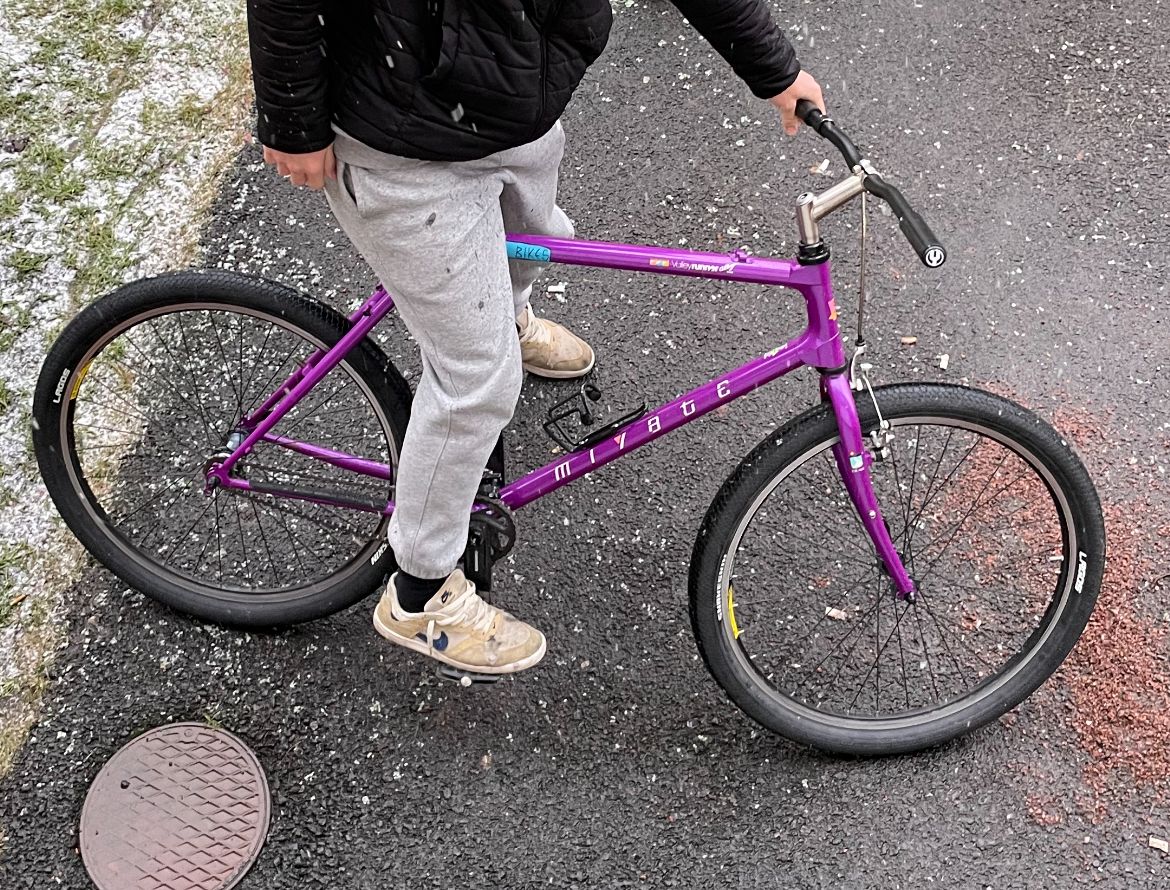

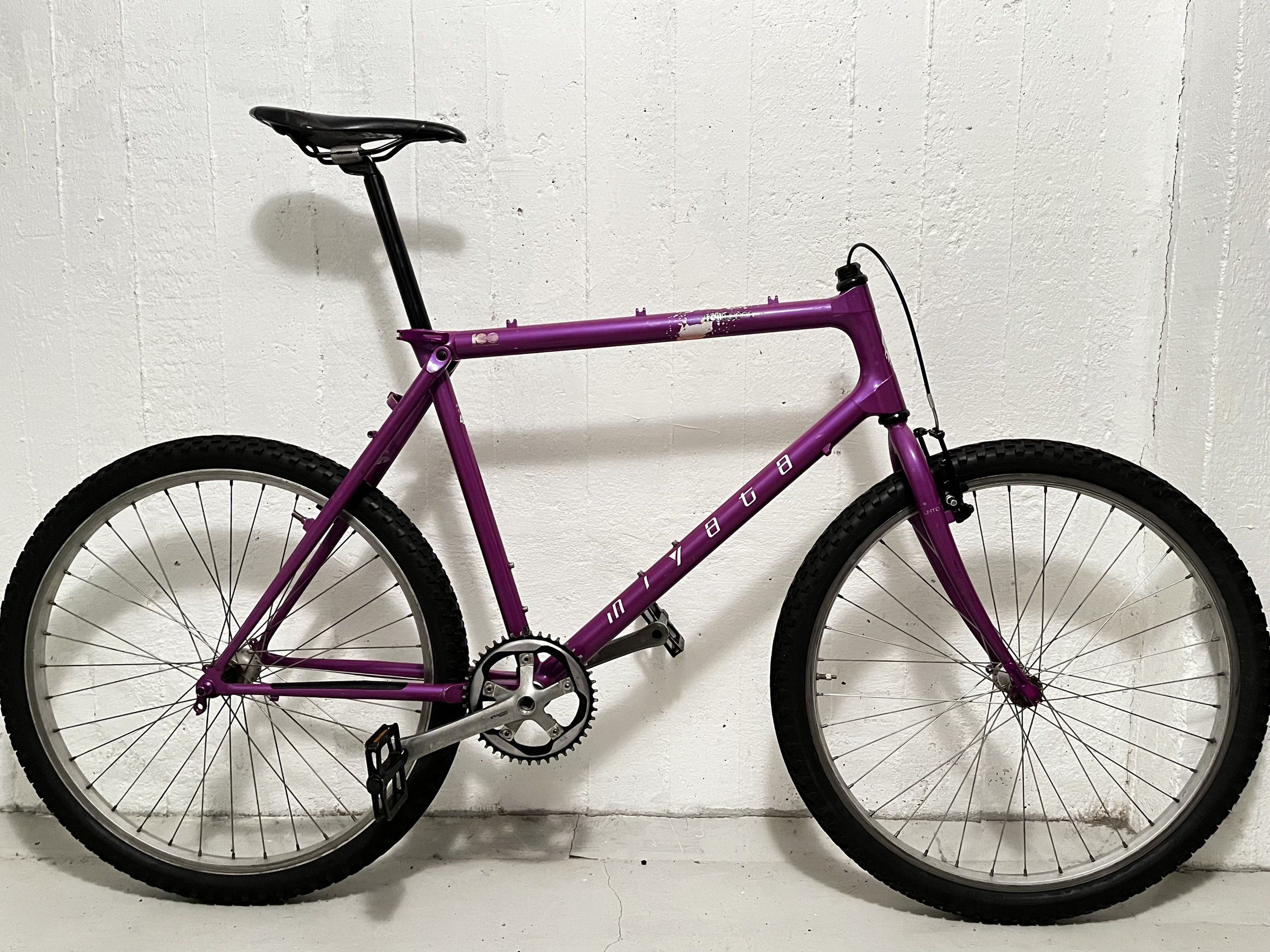

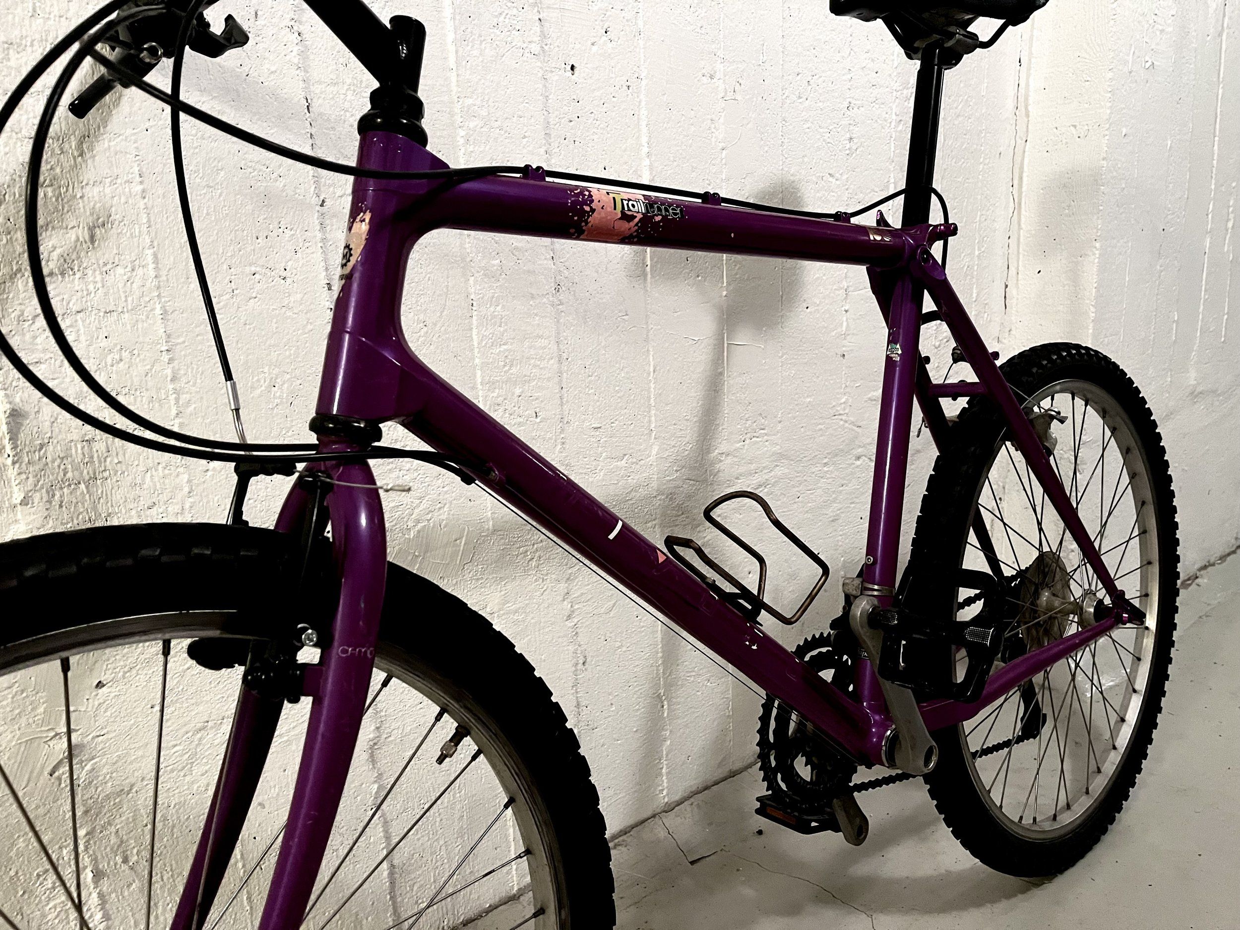

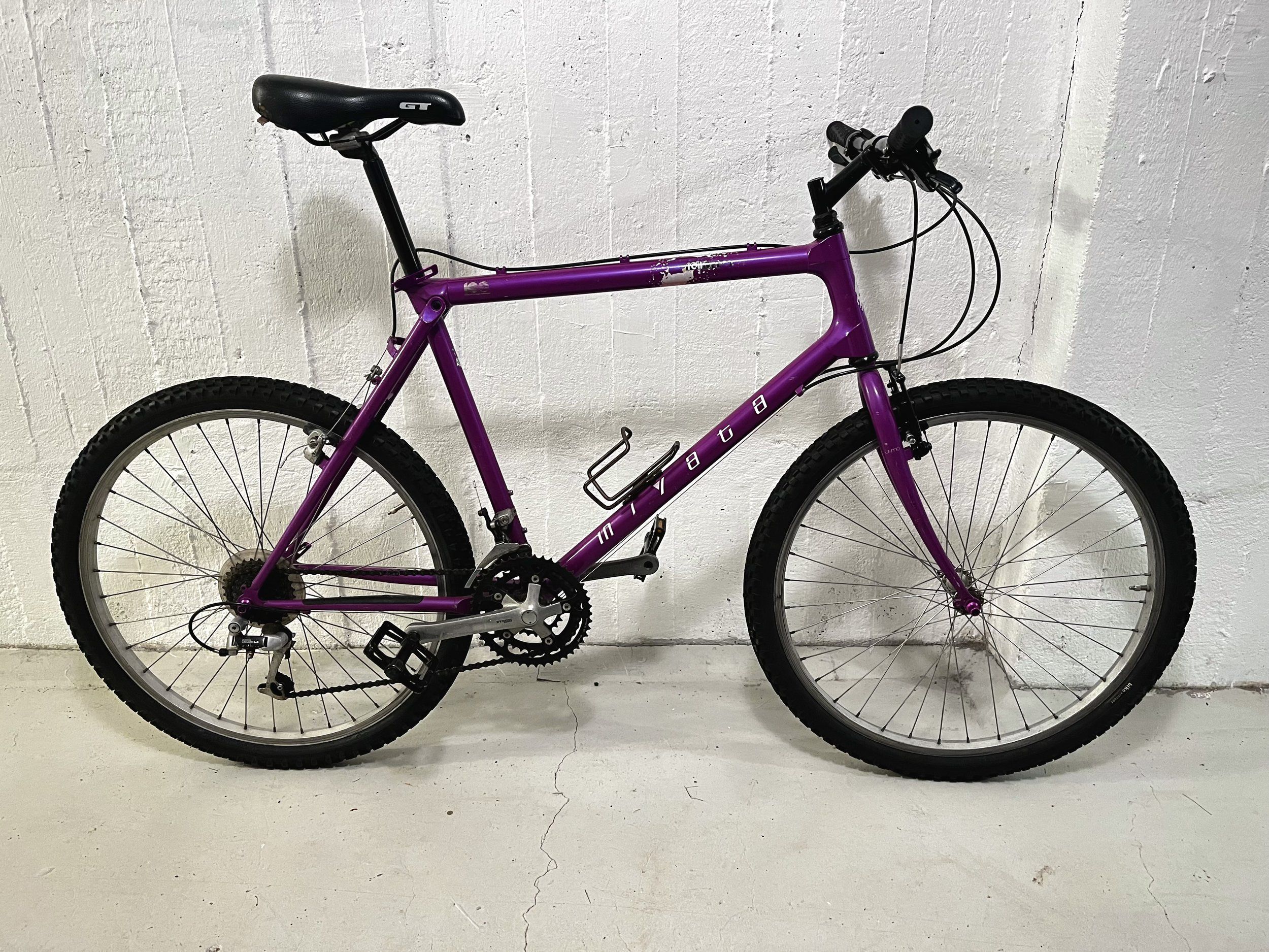

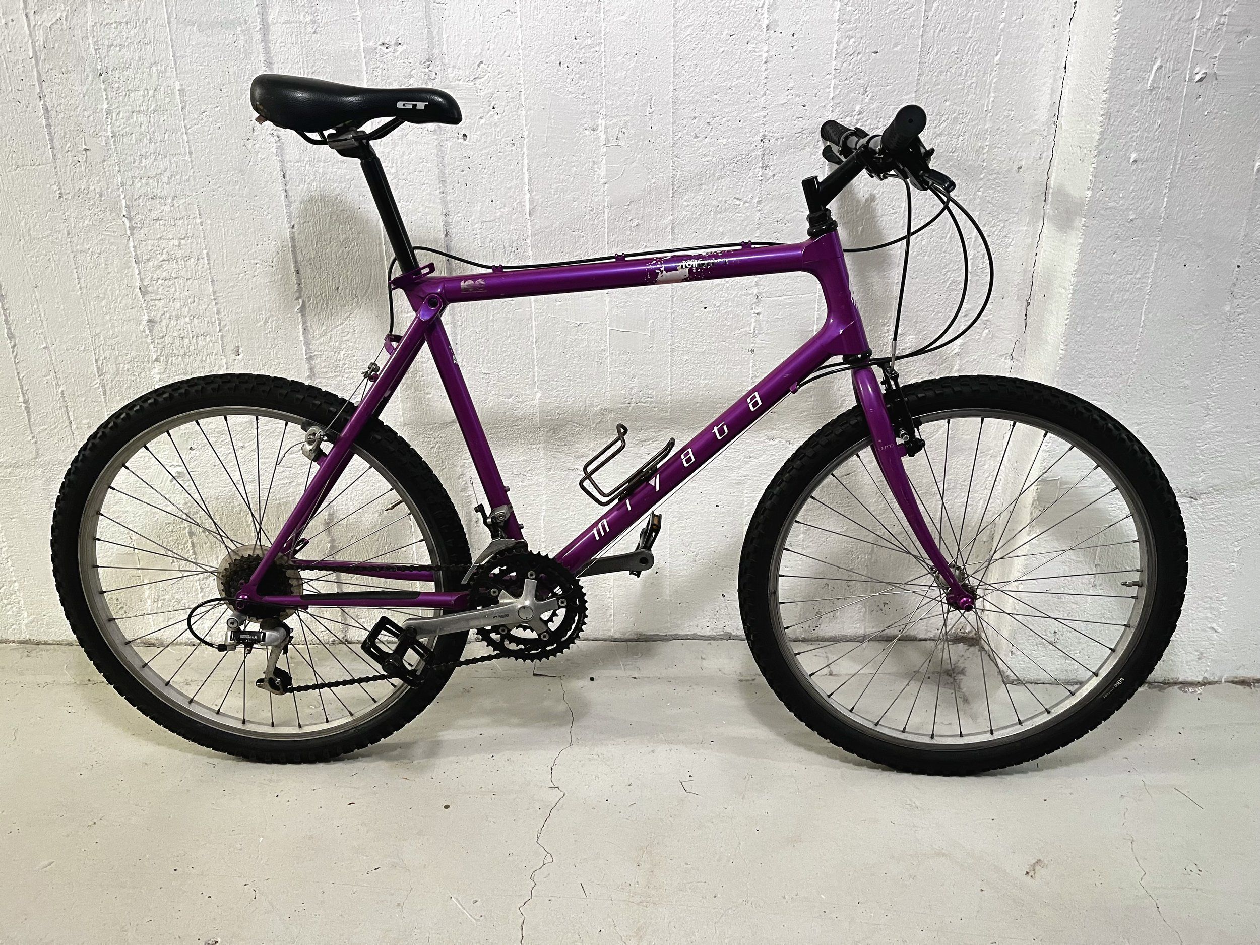

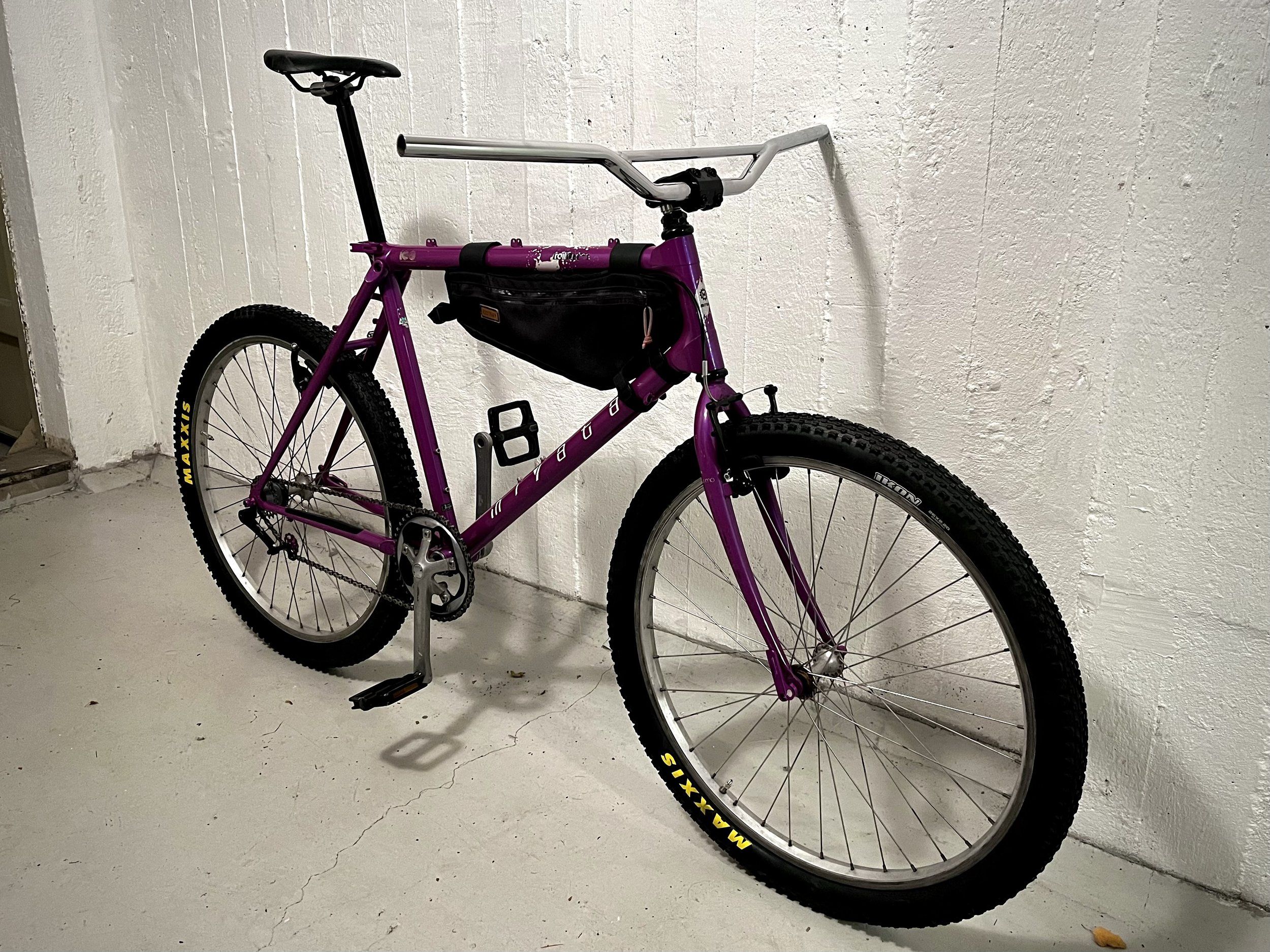

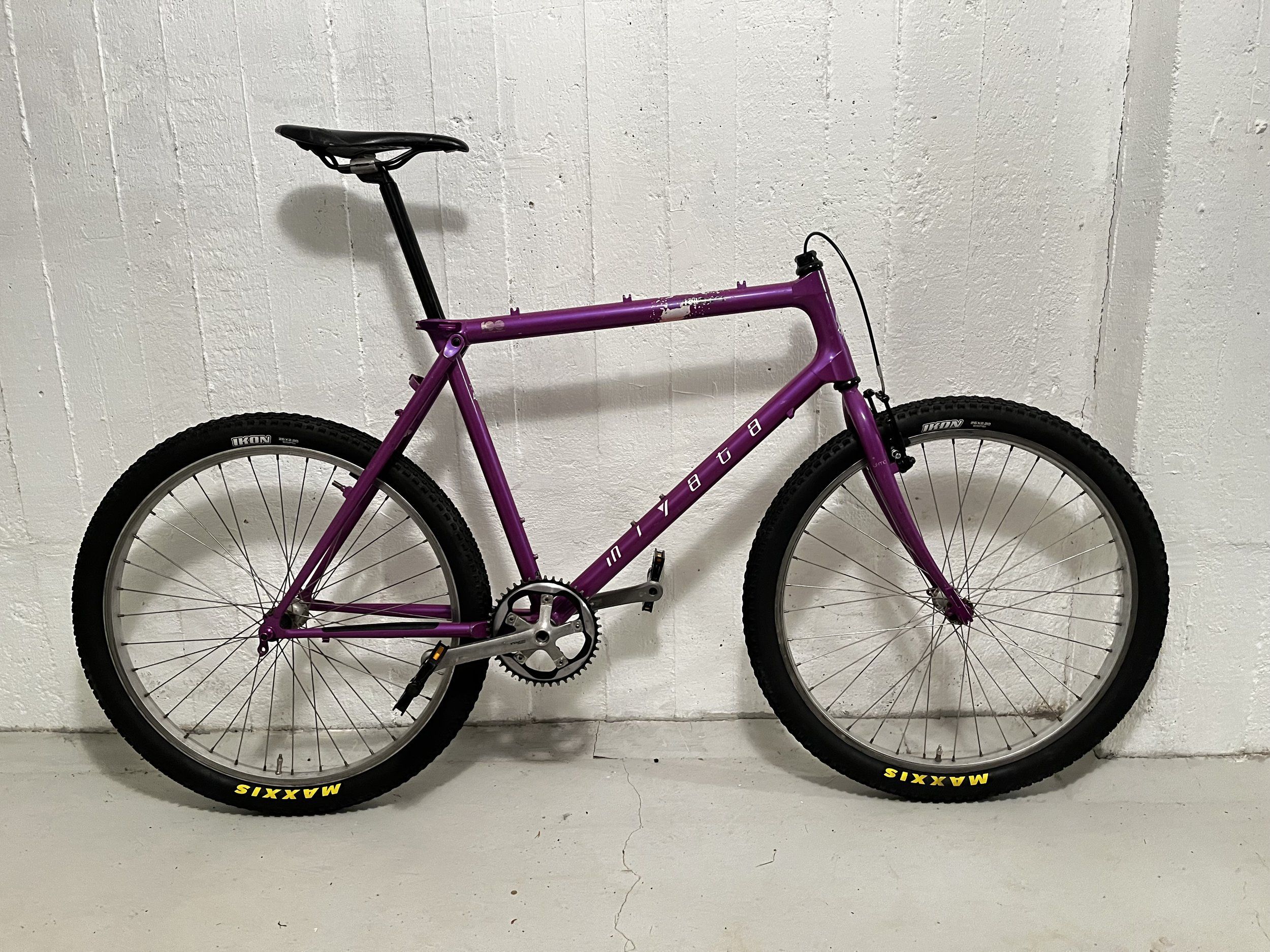

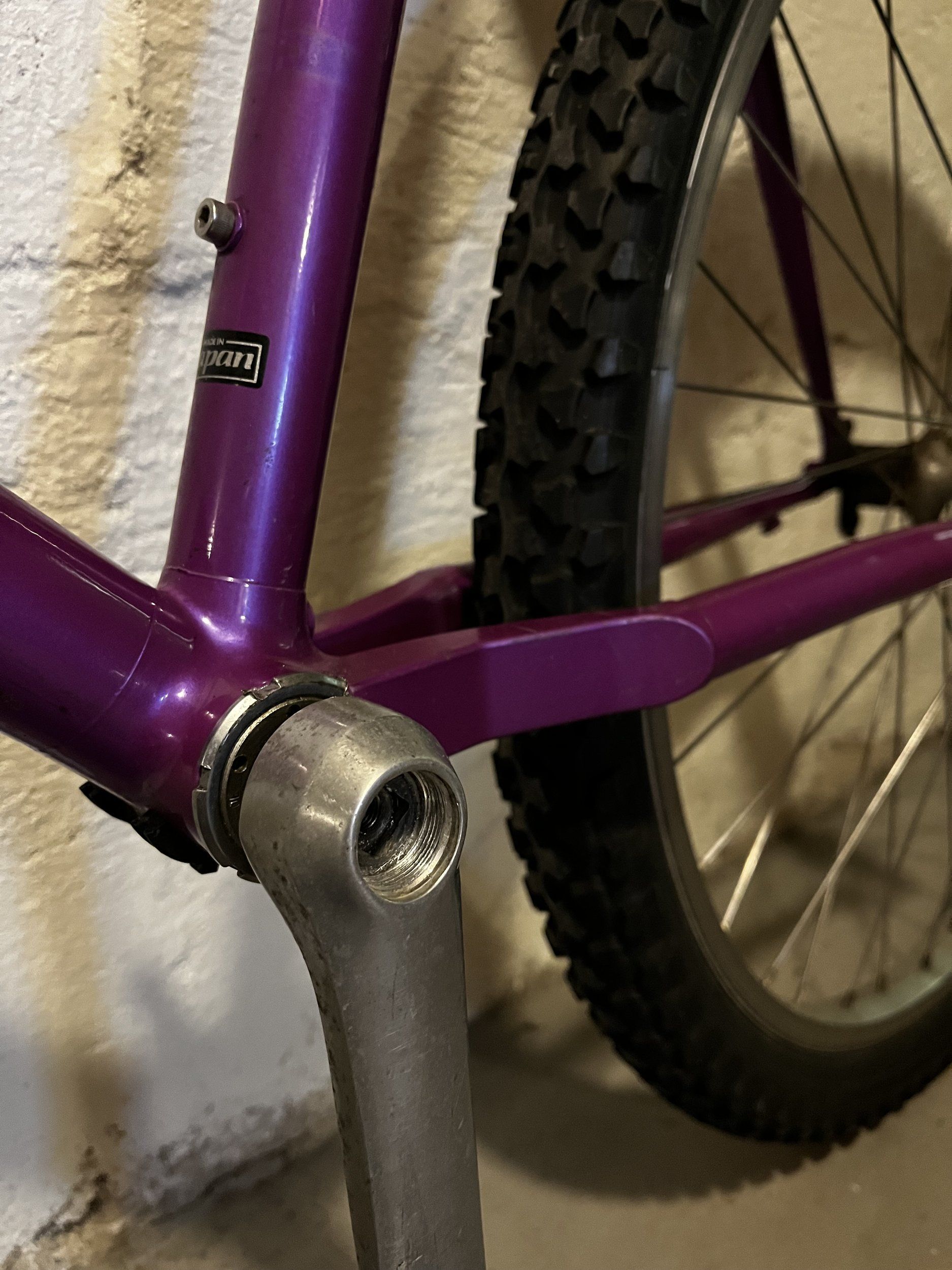

Nu har man till slut trillat dit.. den där Miyata tråden som alltid ligger på förstasidan har omedvetet fått mig att plötsligt sitta och söka på miyator på blocket och matketplace.. Oftast är dom för små för mig som är lång men så plötsligt dök det upp en här på K&S i rätt storlek och rätt stad.. det var ett tecken. Nu står jag här med en Trail Runner, sekten fick mig.

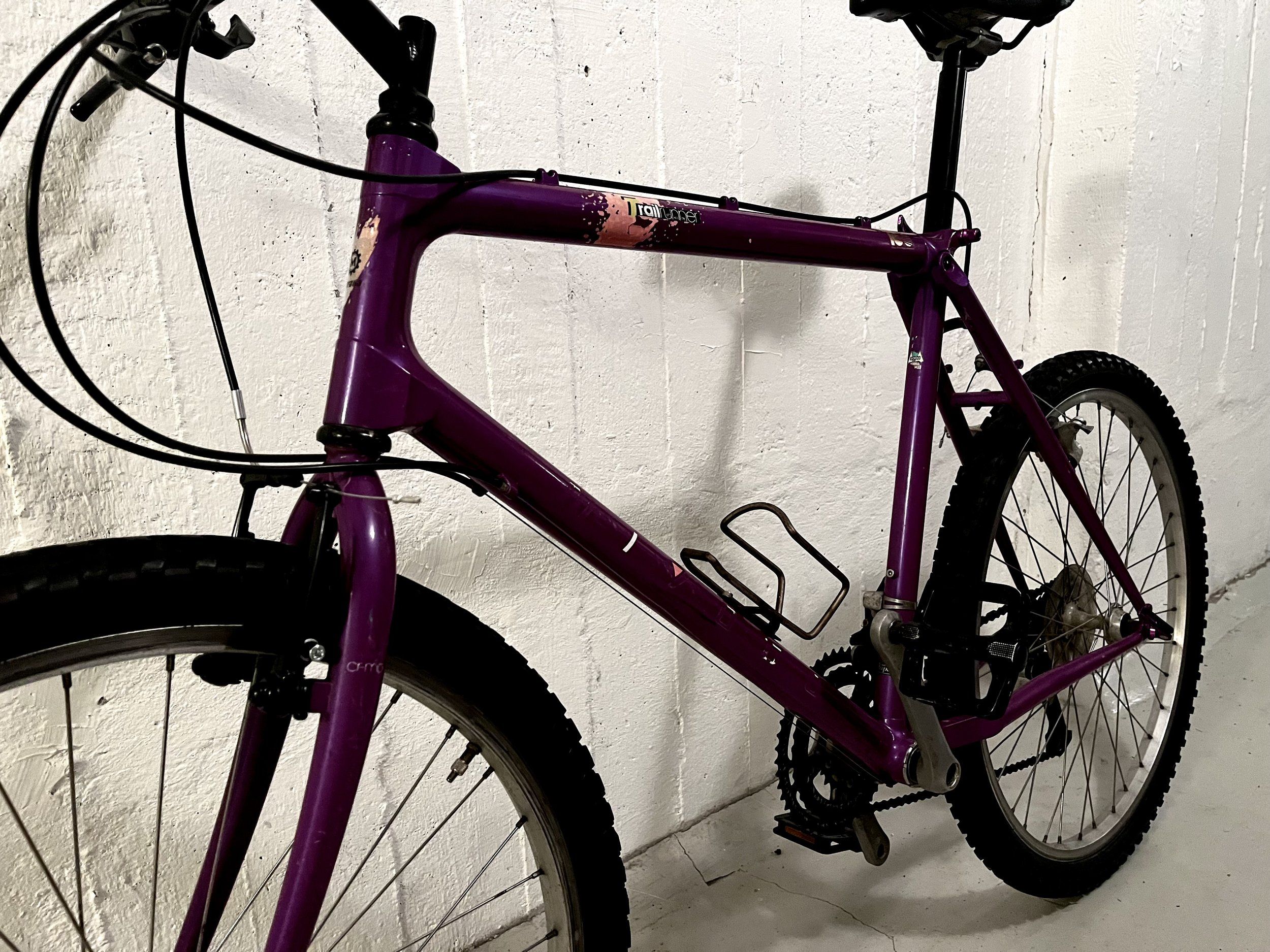

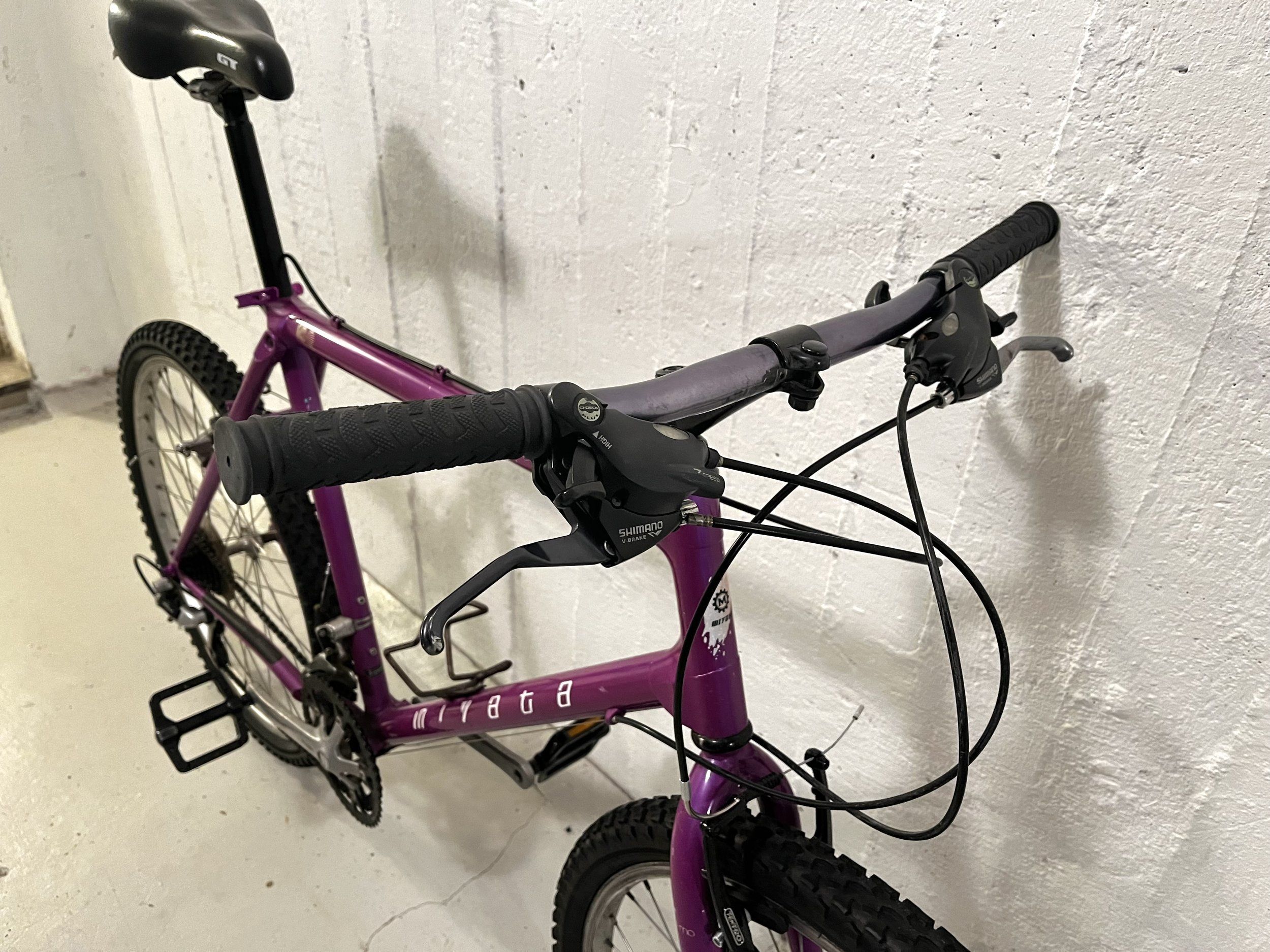

Så vad ska man göra med denna då? Ett vinterprojekt är alltid kul och senaste tiden har mitt huvud och mina flöden varit fyllda med bilder på cyklar likt Stridslands byggen. Så detta blir någon form av budget tolkning på det.
Hämtade hem cykeln igår och imorse skruvades det lite och klutades på vad man ska göra.
Någon har konverterat till fräsiga moderna växel/broms reglage.

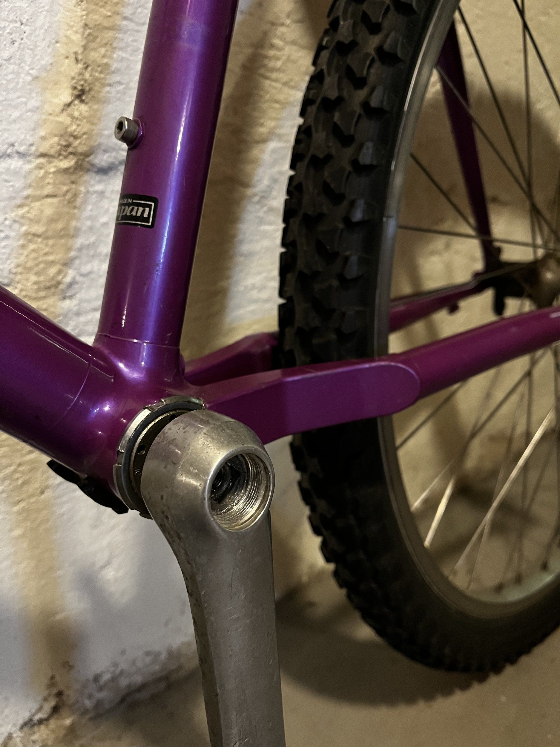

Miyata Loggan på vänster sida har trillat av, verkar vara standardutrustning dock
En V-broms hade hittat dit fram så får bli det bak med, om någon har något över så skicka gärna PM
Rev av en massa bös och kollade över ramen som bortsett från lite repor och loggan är väldigt fin.
Miyata gudarna verkar dock redan synat mina tankar på att inte helrenovera i origalskick så vänster vevarm hade inga gängor alls invändigt när den skulle av.. Någon verkar varit där innan mig och försökt ge vevlagret som glappar en del lite kärlek. Nåja det får vara ett senare problem.

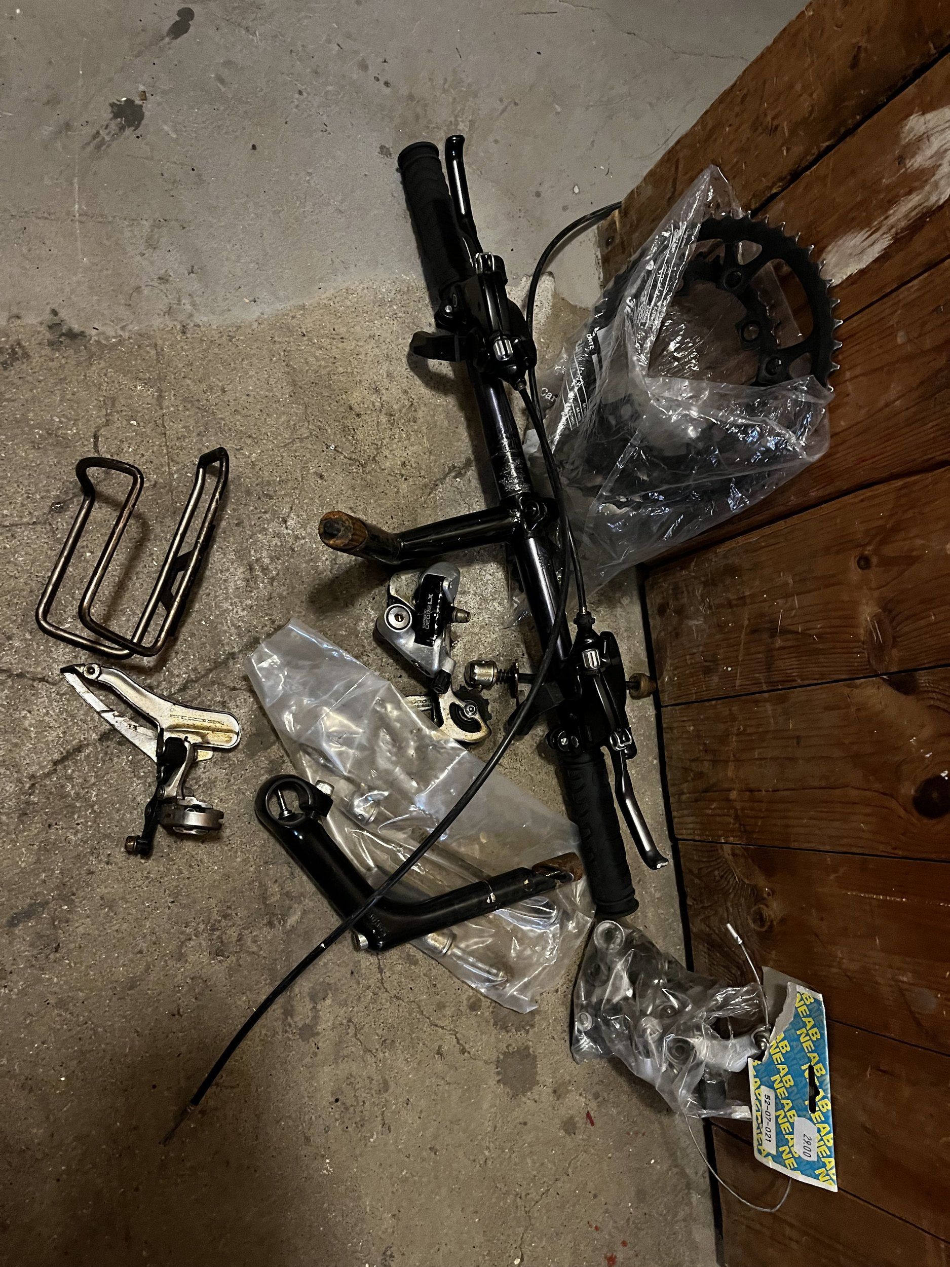

En hög med saker..

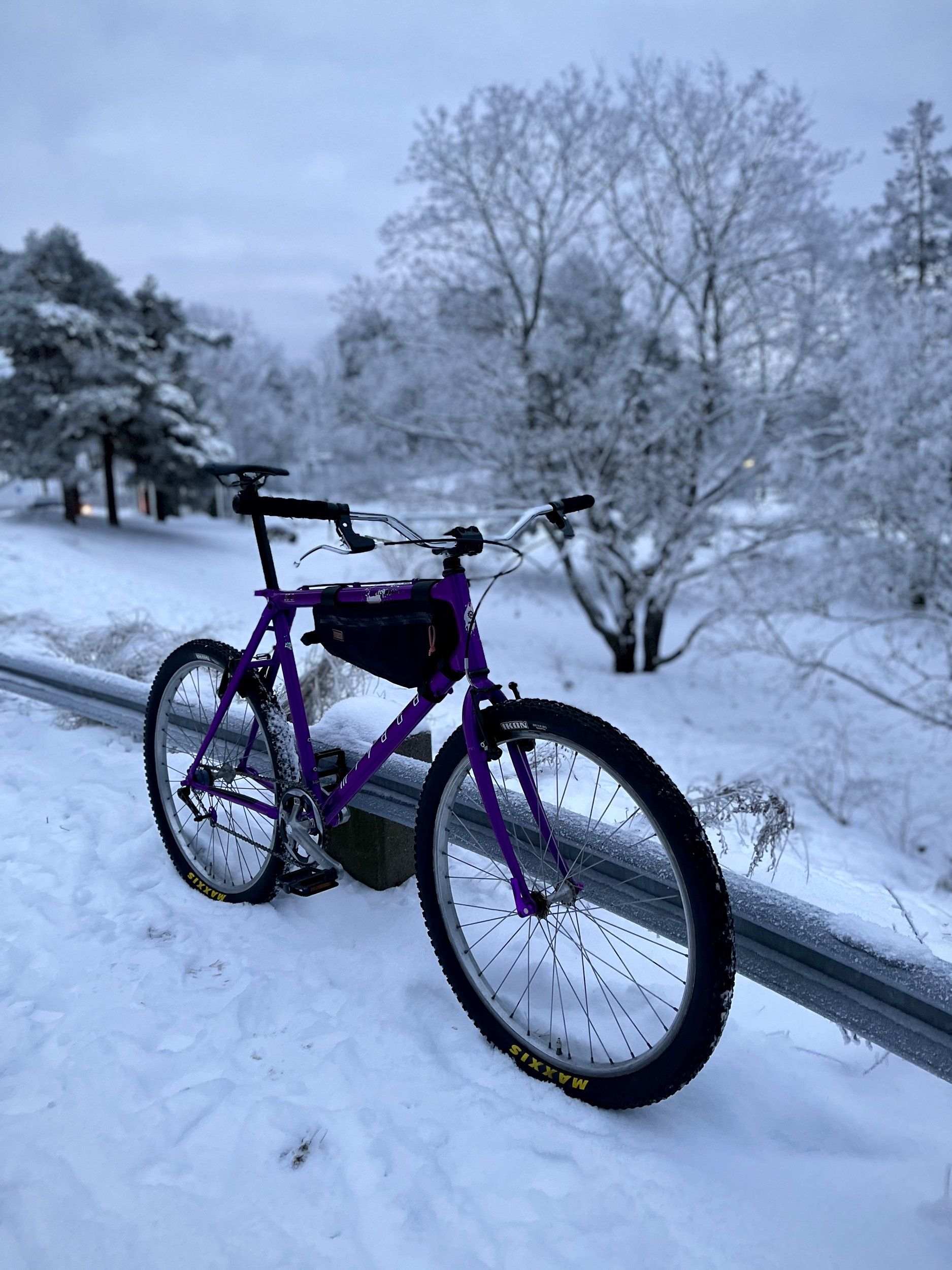

Muttrade dit en annan sadel och ett Nw drev från bra att ha lådan.. ett par roligare däck så blir nog stulet kul!

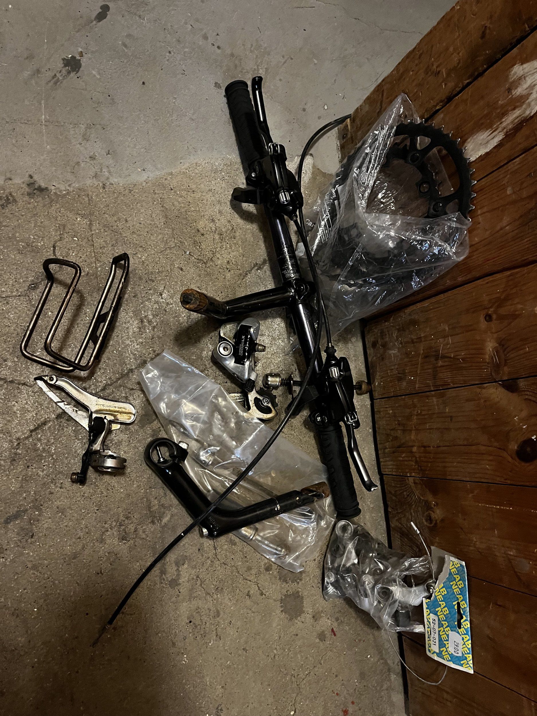

Hämtade hem cykeln igår och imorse skruvades det lite och klutades på vad man ska göra. Visa bilaga 660964

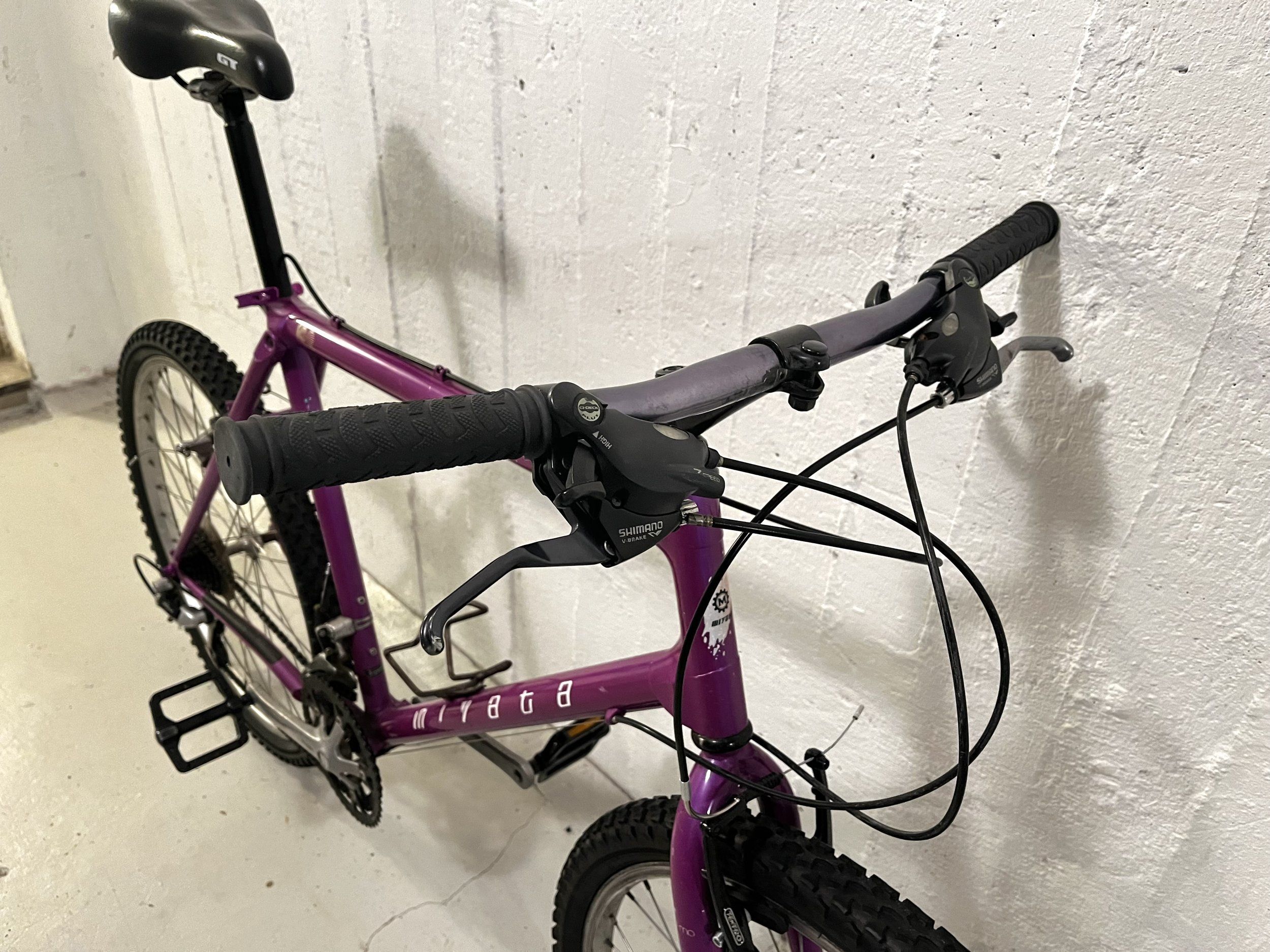

Visa bilaga 660965
Visa bilaga 660966

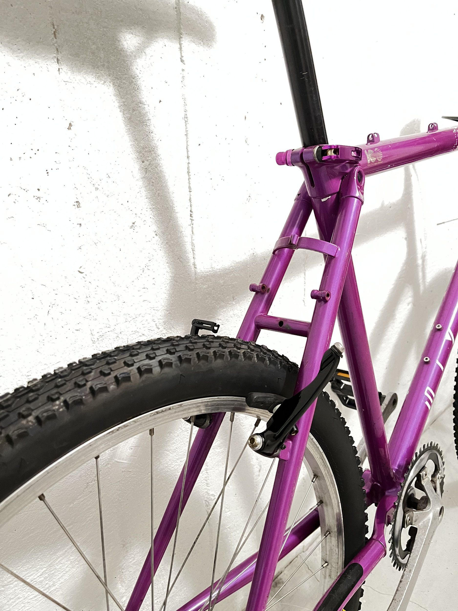

En hög med saker..
Visa bilaga 660969

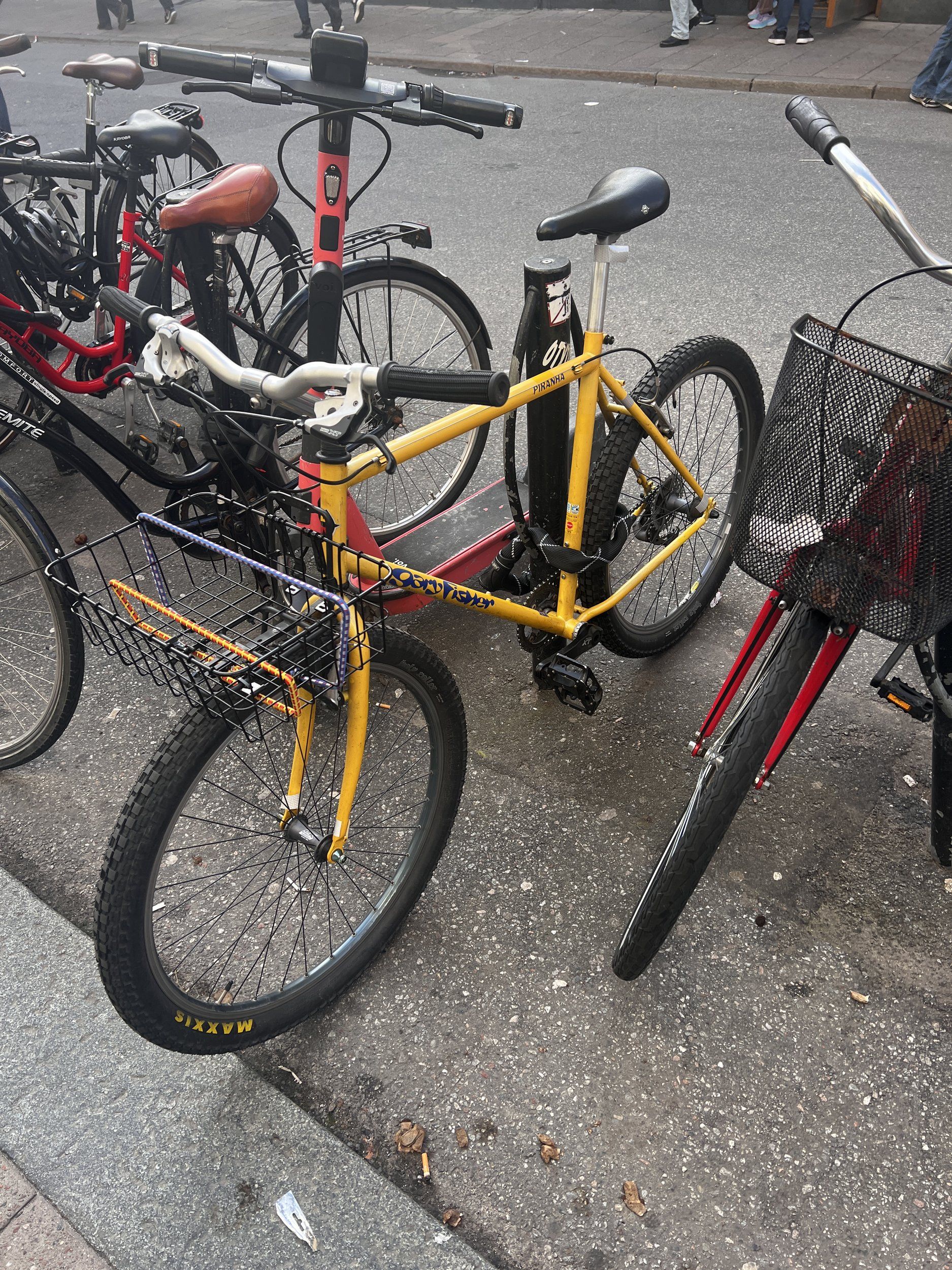

För Stridsland-stuket behöver du maxa ut däcken, med ett par Maxxis Hookworm rullar du fram som en stridsvagn, inget kan stoppa dig...kolla med sekten vad de får in, ge fan i att fråga kashmirsocialist för han kommer säga max 25mm. HolyRollers ser bra ut men känns lite sega, i stan OK dock. Hög sadelstolpe är ett annat signum, ser bra ut...sen blandar han rätt friskt från elox-träsket, men jag tror med lila ram kommer det mesta med silver/svart att se bra ut...jag tror det är min favoritfärg på ram. Roligt projekt att följa!
Skoj, välkommen till Sekten!
Hookworms finns bara i 2,5 tum eller hur är det? De flesta av dessa Miyator maxar kring 2,25-2,3 så det kan bli svårt tyvärr. Men finns ju mycket annat fint i de dimensionerna. Är det stadsåka du tänker dig, typ semislicks?

@Bonicon tack! Ja men maxxade däck blir det, verkar lite tightare än 2.5 bak tyvärr så får nog lika nedåt 2.25/2.3 hållet.. Funderar på om man skulle gå mot racekings eller crossmax
Har redan lite extra lila bling på den men annars blir det nog mest svart så får ramen poppa!
Störigt med silver fälgar och allt annat svart, men gillar ju inte heller svart med silver bromsyta.. svår ekvation med fälgbromsar..
Jo, Hookworms är bara 2.5 tum...de har en väldigt rund profil så de passar ibland trots att det verkar omöjligt.
HolyRoller finns i 2.2 och 2.4, så det vore ett alternativ (2.2 bak, 2.4 fram), DTH i 2.15/2.30 men jag tycker HolyRollers ser bättre ut med visst viktstraff.

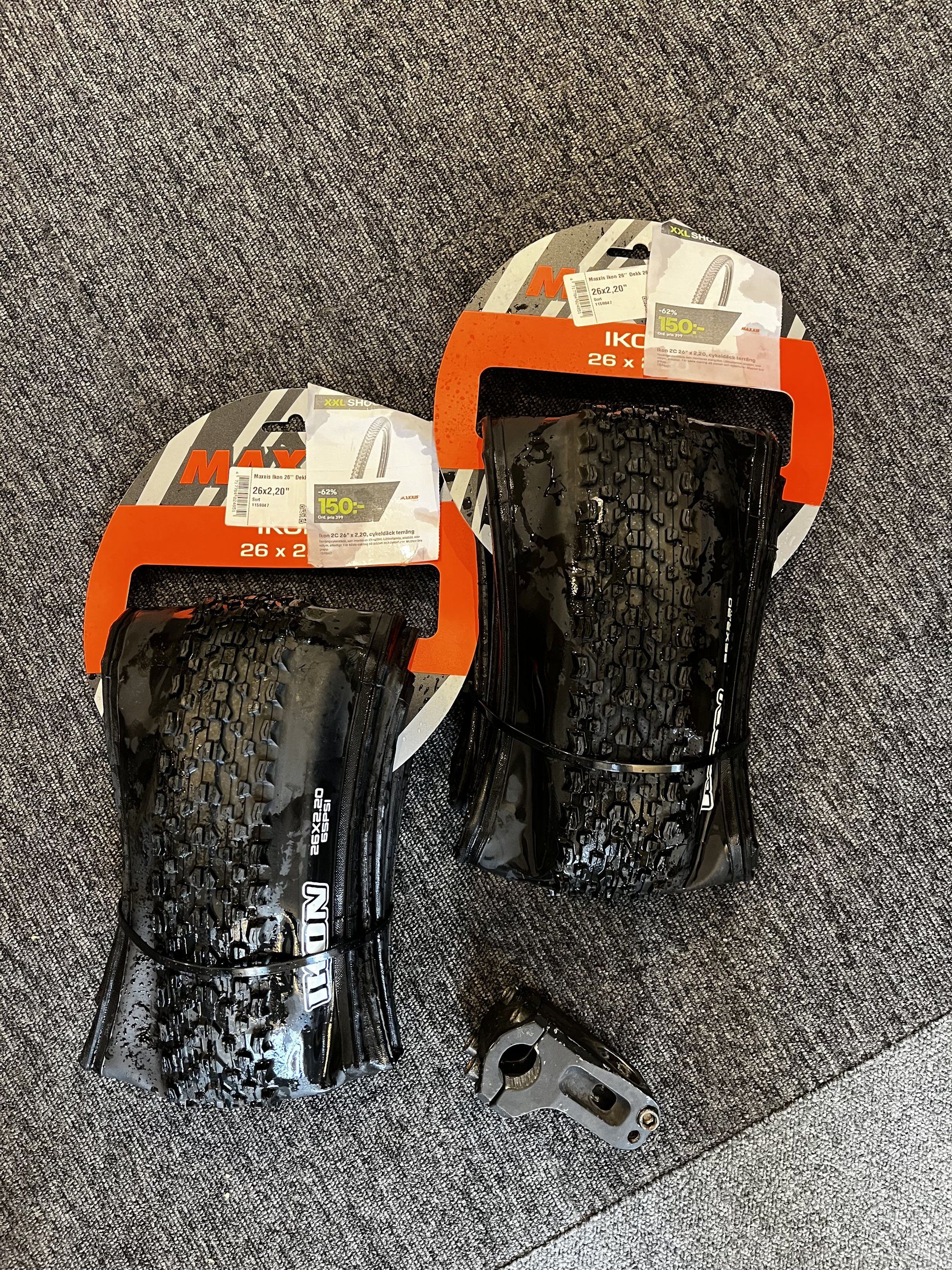

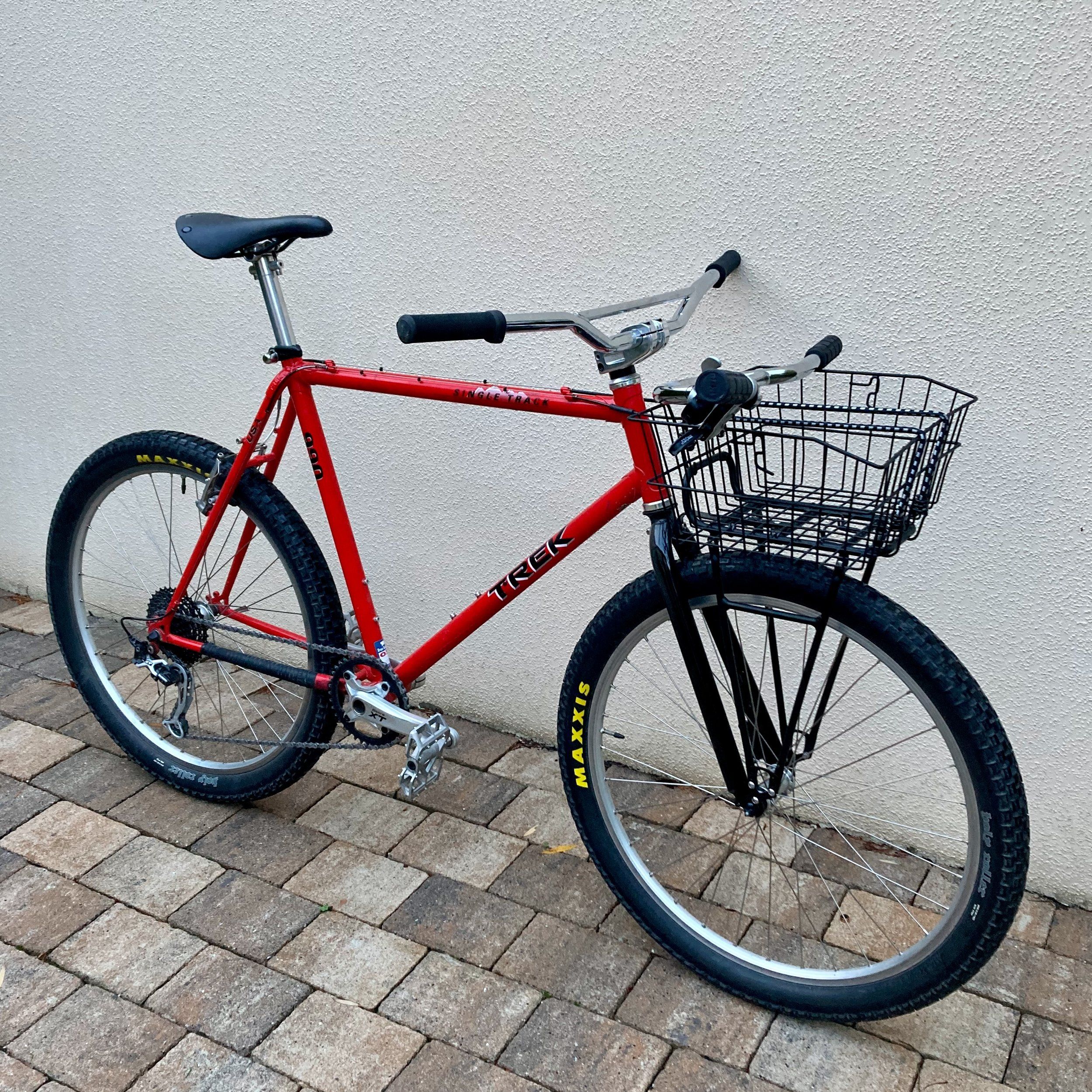

Läste i en Anna tråd att XXL hade pangpris på maxxis ikon, och enligt hemsidan fanns dom på lager i Arninge så blev en cykeltur i dit i regnet på lunchen. Väl på plats hade dom 25% ytterligare på allt i butiken så cyklade därifrån med två Ikon i 2.2” bredd för 225kr. Så känns helt ok att testa så länge ?
Fanns tre kvar om någon mer behöver.

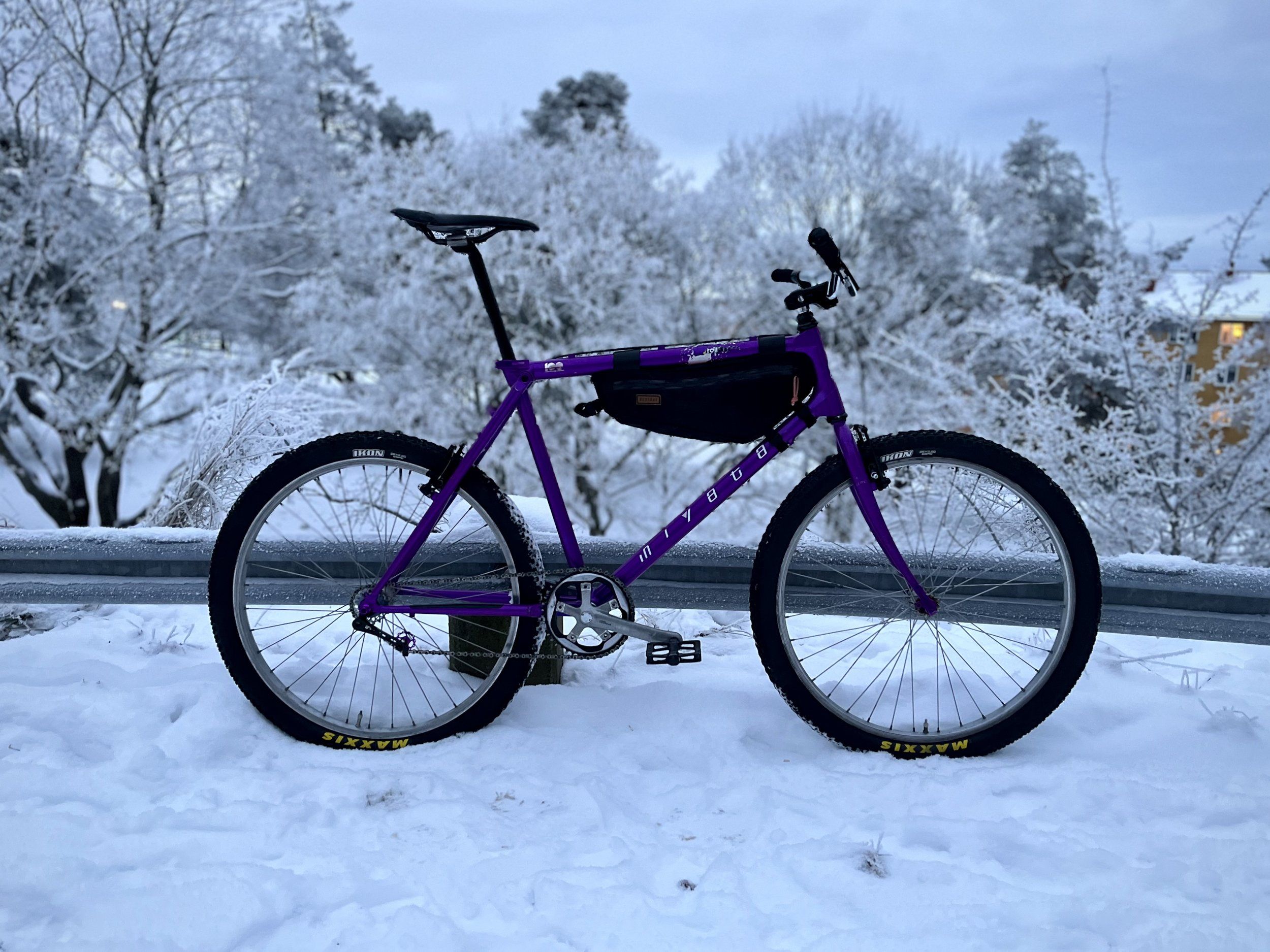

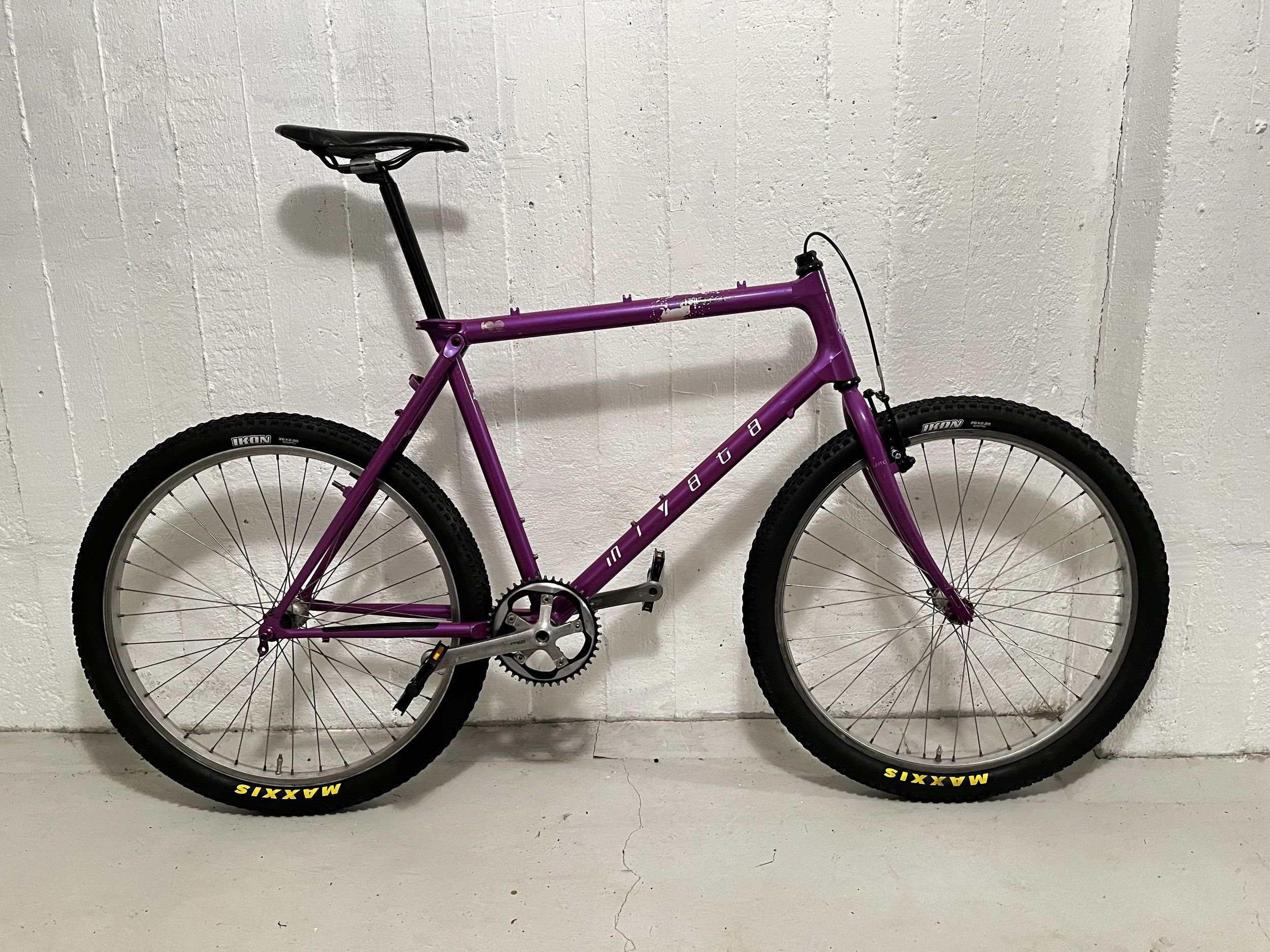

Rotade också fram en BMX Stem som jag tänkte använda.

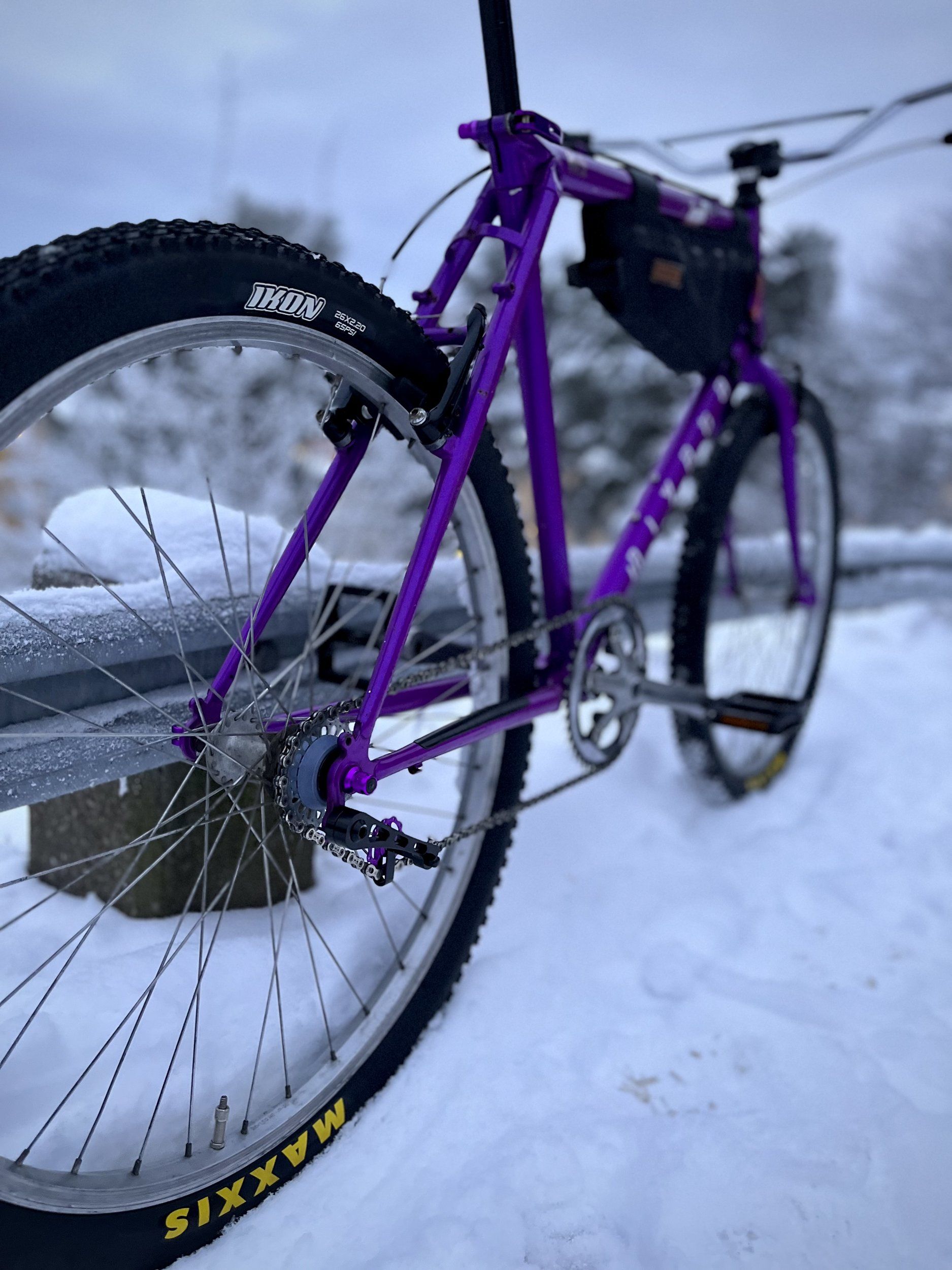

Krängde på Ikon däcken, lite besviken då det fanns mer plats så skulle gått bredare. Men ser bra ut!
Har någon några däck i 2.4” och vill byta mot 2 nya ikon i 2.2” så hojta :)

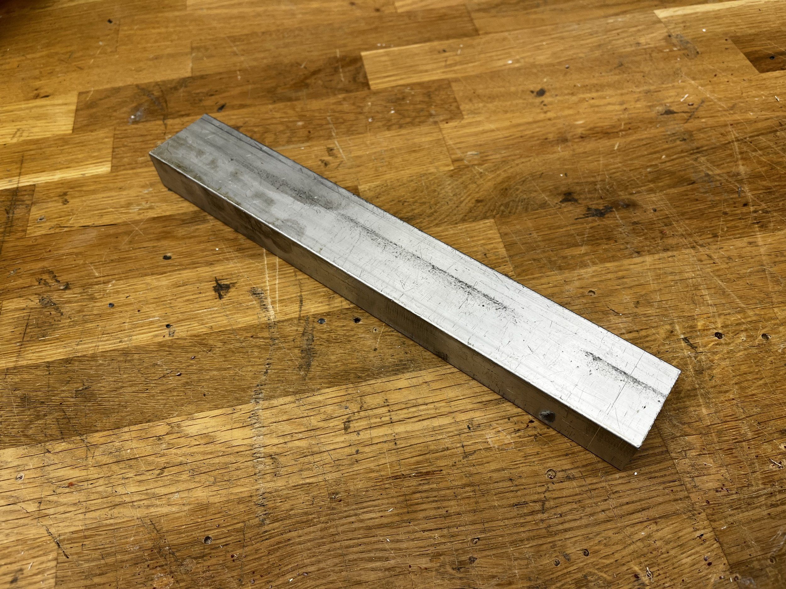

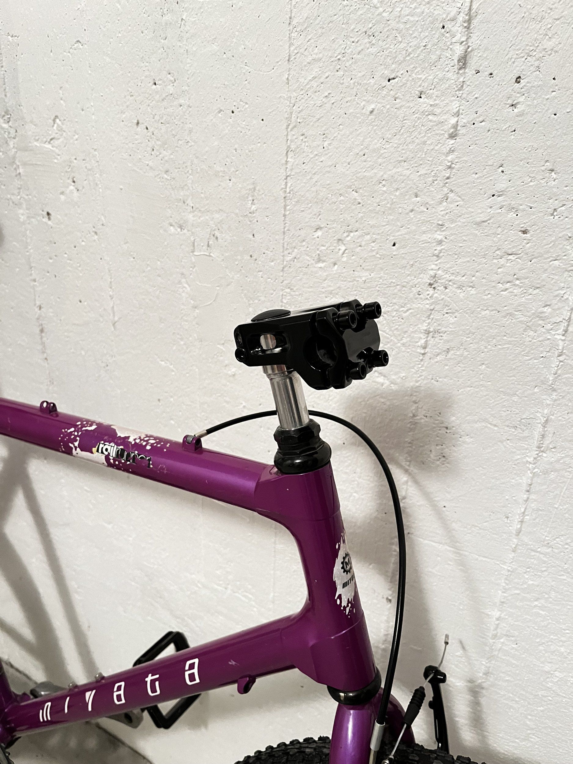

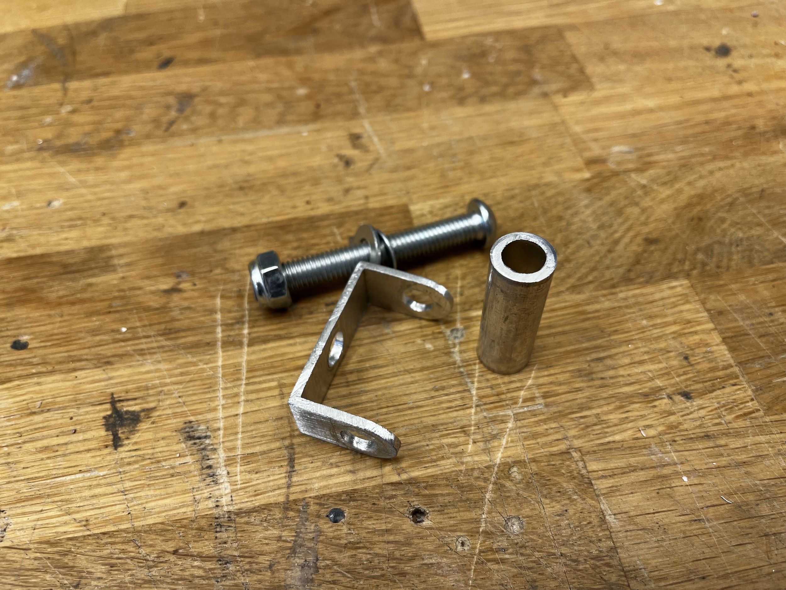

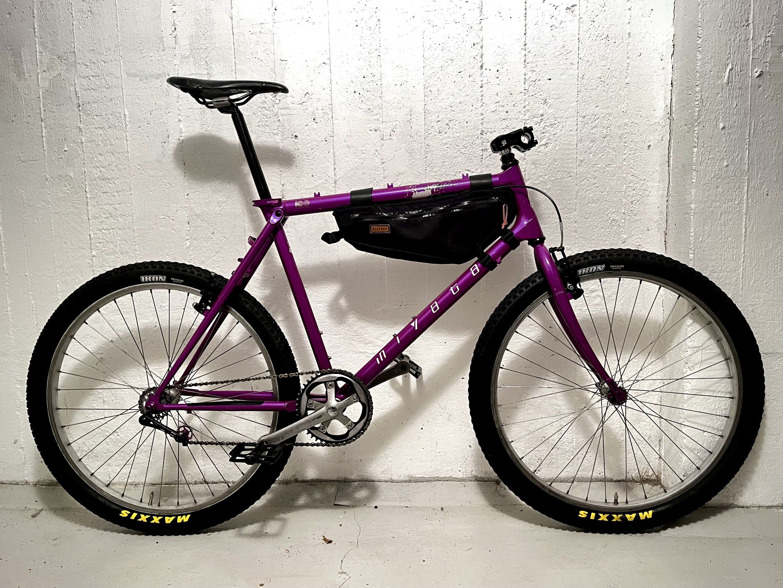

Har handlat på mig det mesta som saknats nu. Är egentligen bara ett Ss kitt som ska skaffas men funderar över utväxling. 44T fram, vad är lekfullt utan att man trampar ur det direkt?

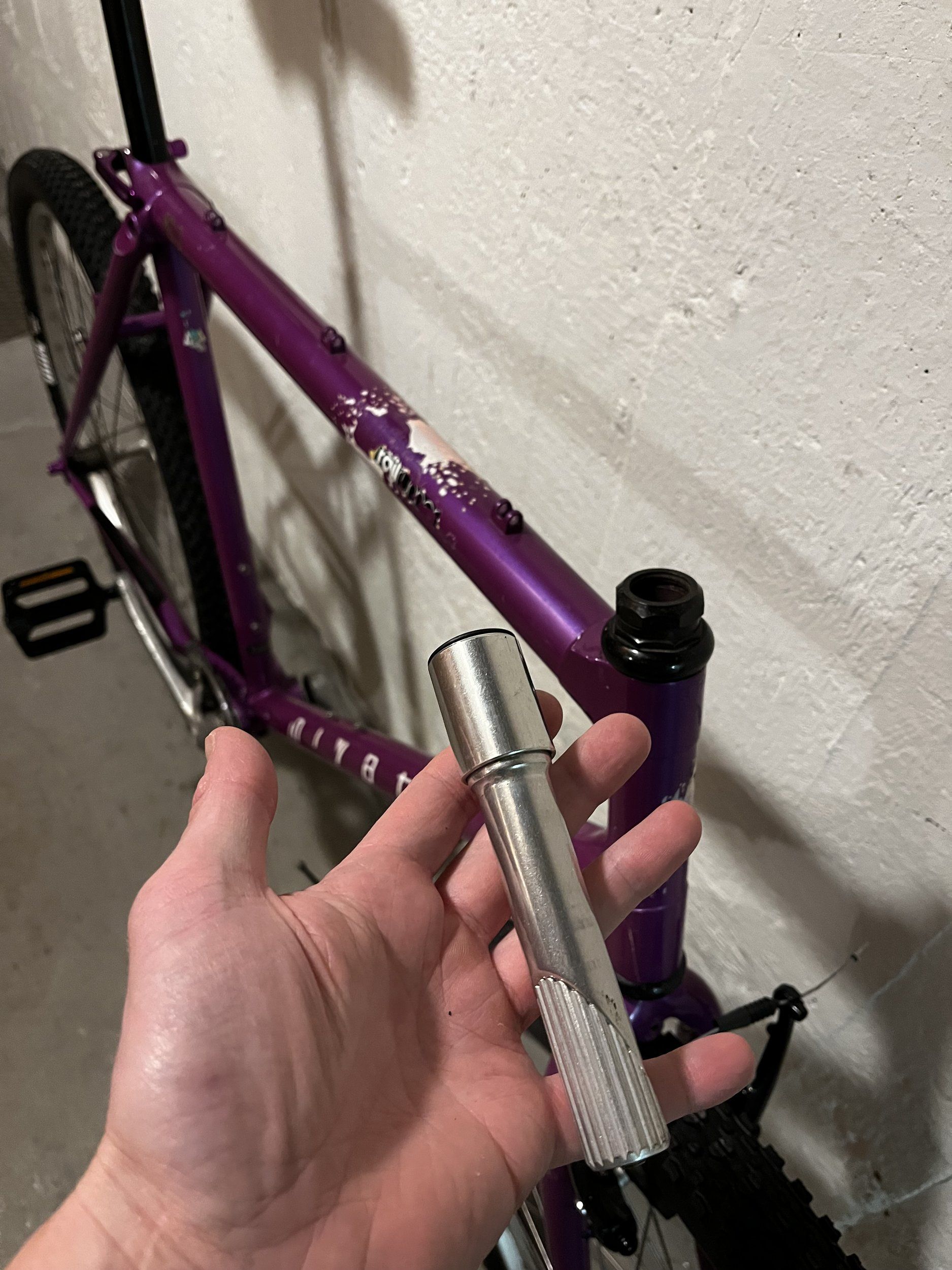

Skaffade en A-head adapter så jag kunde få dit BMX stemen, och köpte en begagnad V-broms av LBS’en på gatan (deppigt dyrt men vad gör man inte för att stötta)
Stänkte lite svart färg på dessa för att matcha frambromsen och stemen var väldigt sliten så den fick också lite färg.
Skruvat på plats.
Mitt normalläge är slamma alltid men nu går jag ju för något annat så får se vilken höjd vi landar på. Ska lösa någon form av sleeve/spacer under stemen för en snyggare look.

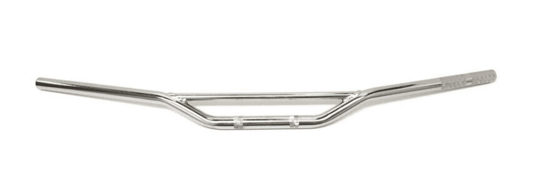

Nu väntar jag bara på styret för att få se hur vulgärt det blir med Moto bar!
Jag fick mitt idag, riktigt coolt styre, det kommer definitivt att bli vulgo med din front-loaded stem. Jag tror du kan slamma mer och kanske även få på att par spacer för att dölja adaptern för en clean look.

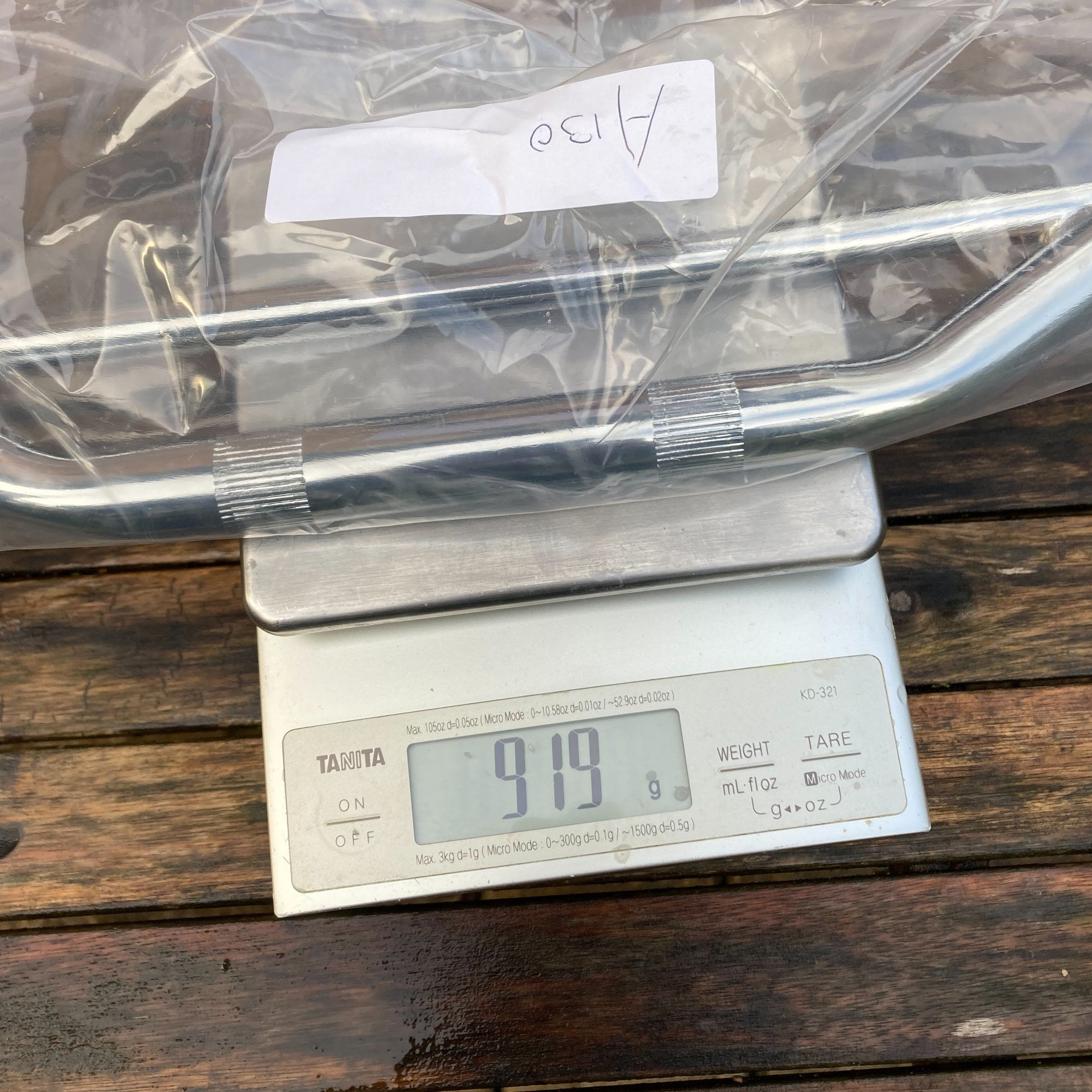

Byggandet står tyvärr still, mitt fina styre som jag var så pepp på verkar slarvats bort i gränsområdet mellan Tyskland och Sverige så nu får vi väl se hur det slutar..
Tråkigt då det känns som det definierar bygget och just nu står den mest och ser ledsen ut.

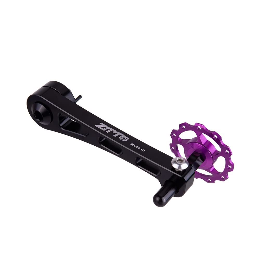

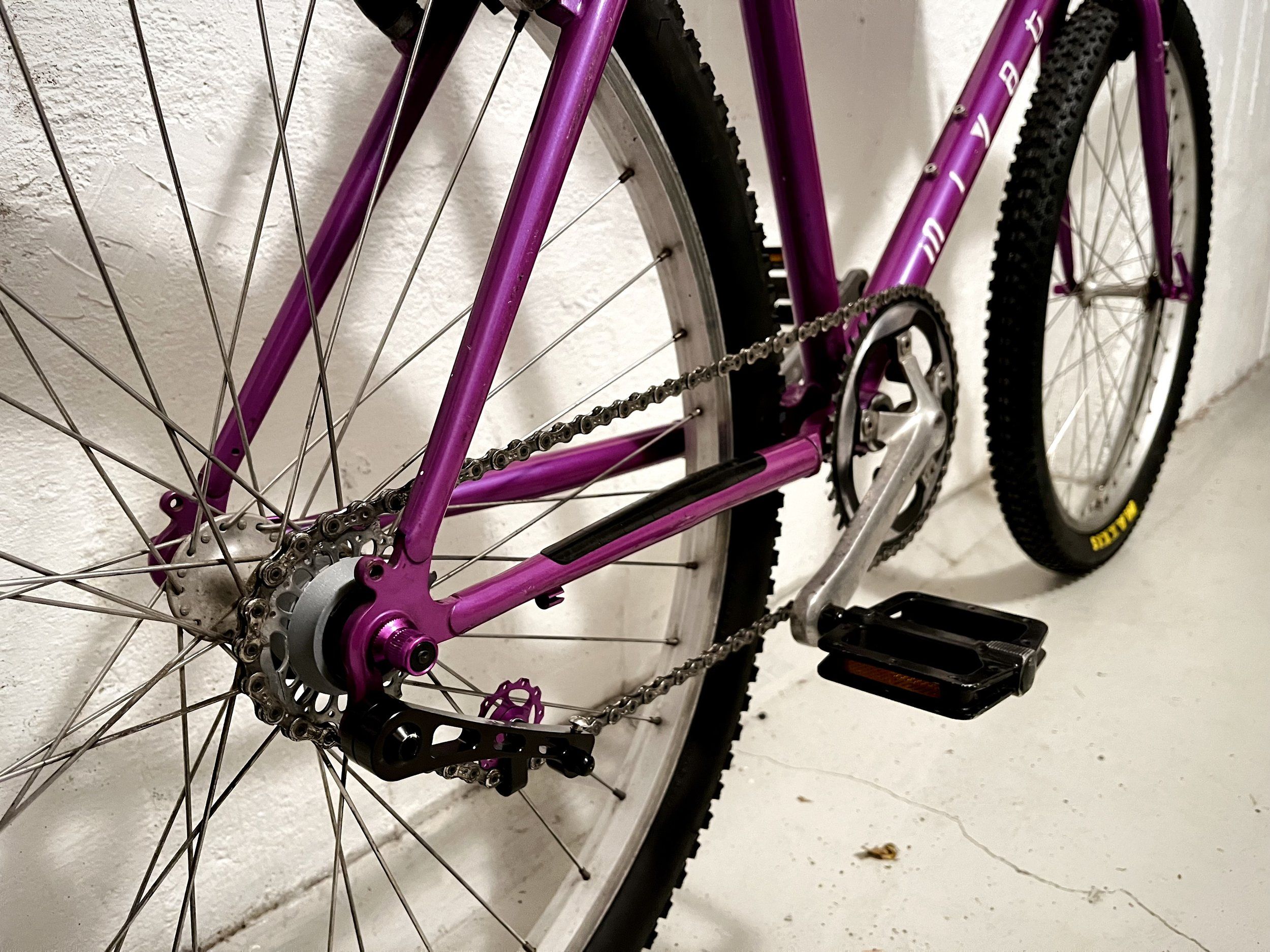

Trillade i alla fall in en kedjespännare i lila såklart:

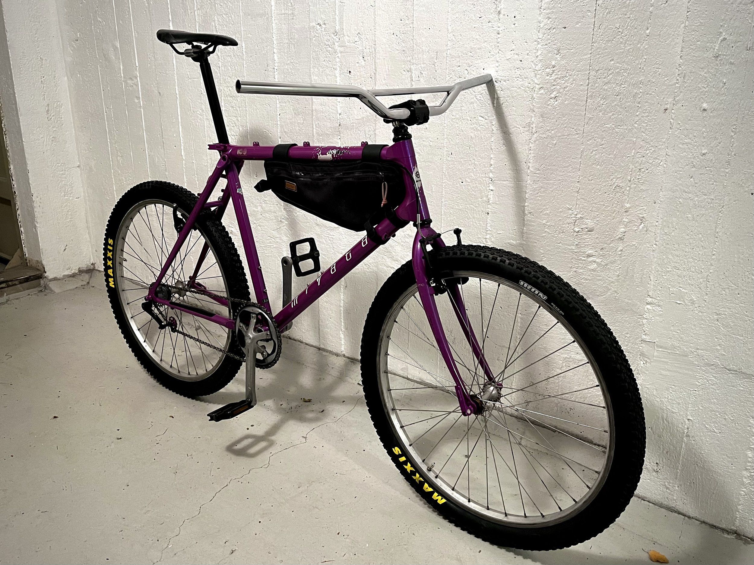

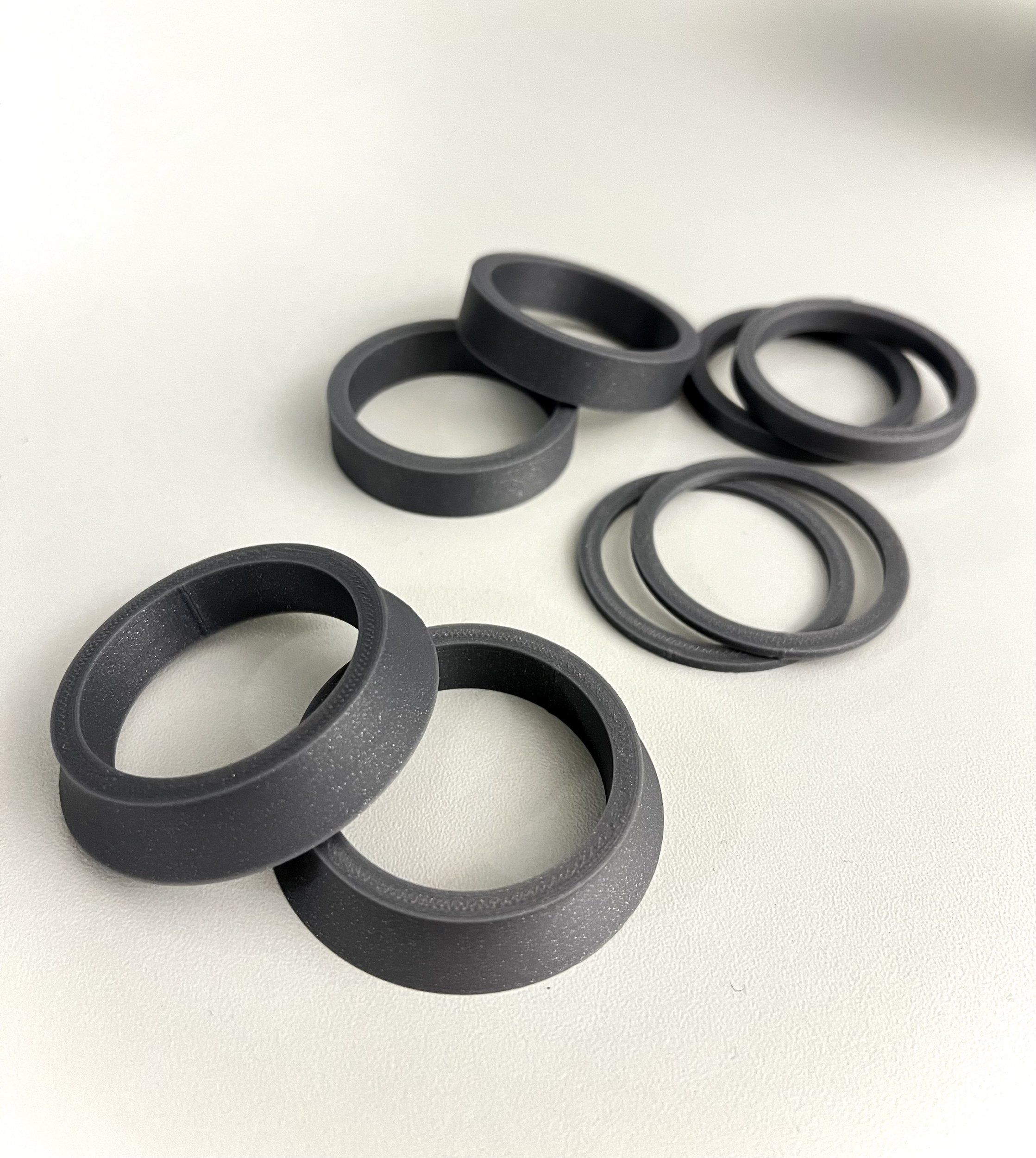

I brist på styre åkte kedjespännare, printade spacers och random drev från gammal kassett, byggas kedja och nya spinnaren på plats. Tyvärr blev kedjan lite lång med denna drev kombi för att bli snygg men får testa litenhet det känns och kanske går ner lite bak för att kunna få ”rakare” kedja nedre kedja.
Testade också hänga på en gammal väska för extra hipster poäng. Remmen bak var lite kort så ska den stanna får den förlängas.
