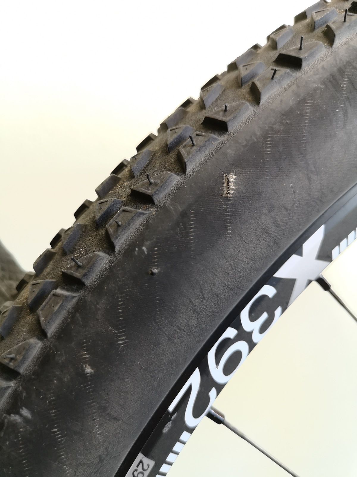

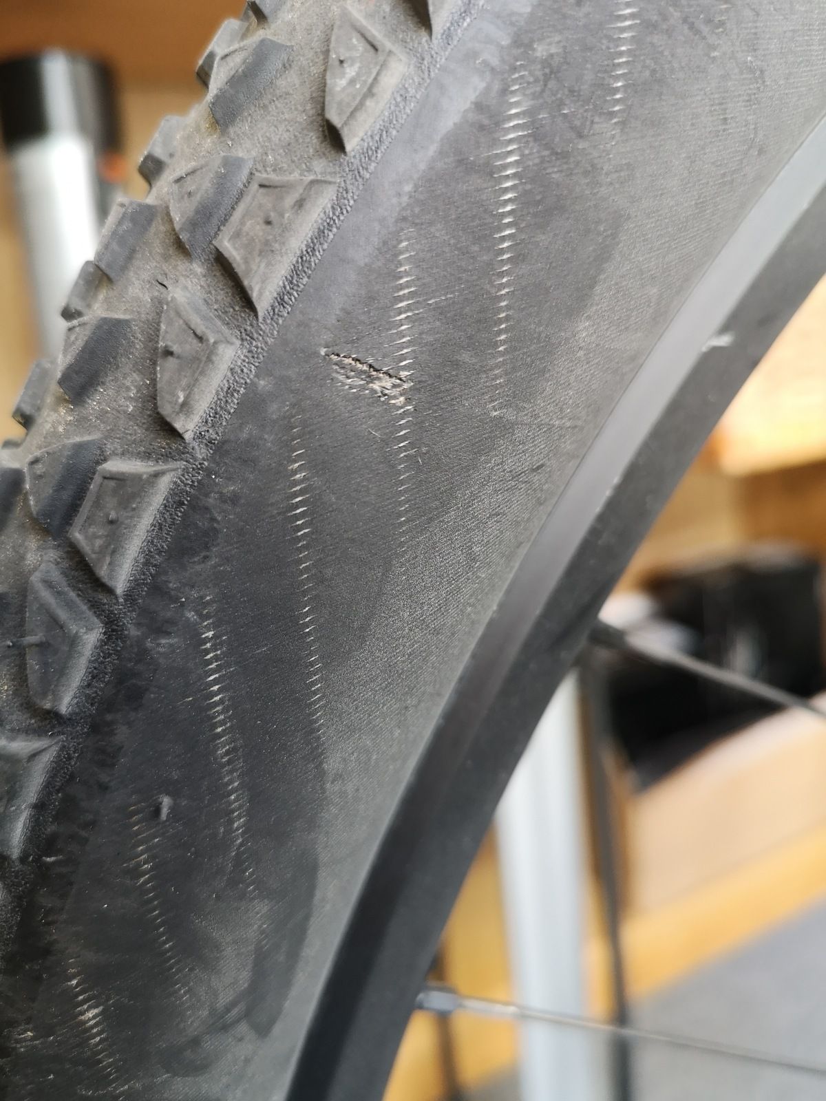

Jag har hittat två små "revor" i framdäcket, vad tror ni om dem? "Normalt slitage, bara att köra" eller "byt direkt" ? Tråkigt att stå med punka på Vasan men känns dumt att byta i onödan. Däcket är Continental Raceking RS.

Andra bilden:
Verkar ju mest vara lite skrap så växer det inte til så skit i det.
Första bilden:
Det är bara att kasta däcket. Corden är "avlirkad" av slitage man får när den jobbar för mycket med lågt lufttryck.

Det var hål rakt igenom så det blev ett par nya däck, det känns dumt att åka 70 mil till Vasan och sedan bli stående i skogen med sprucken däcksida.
