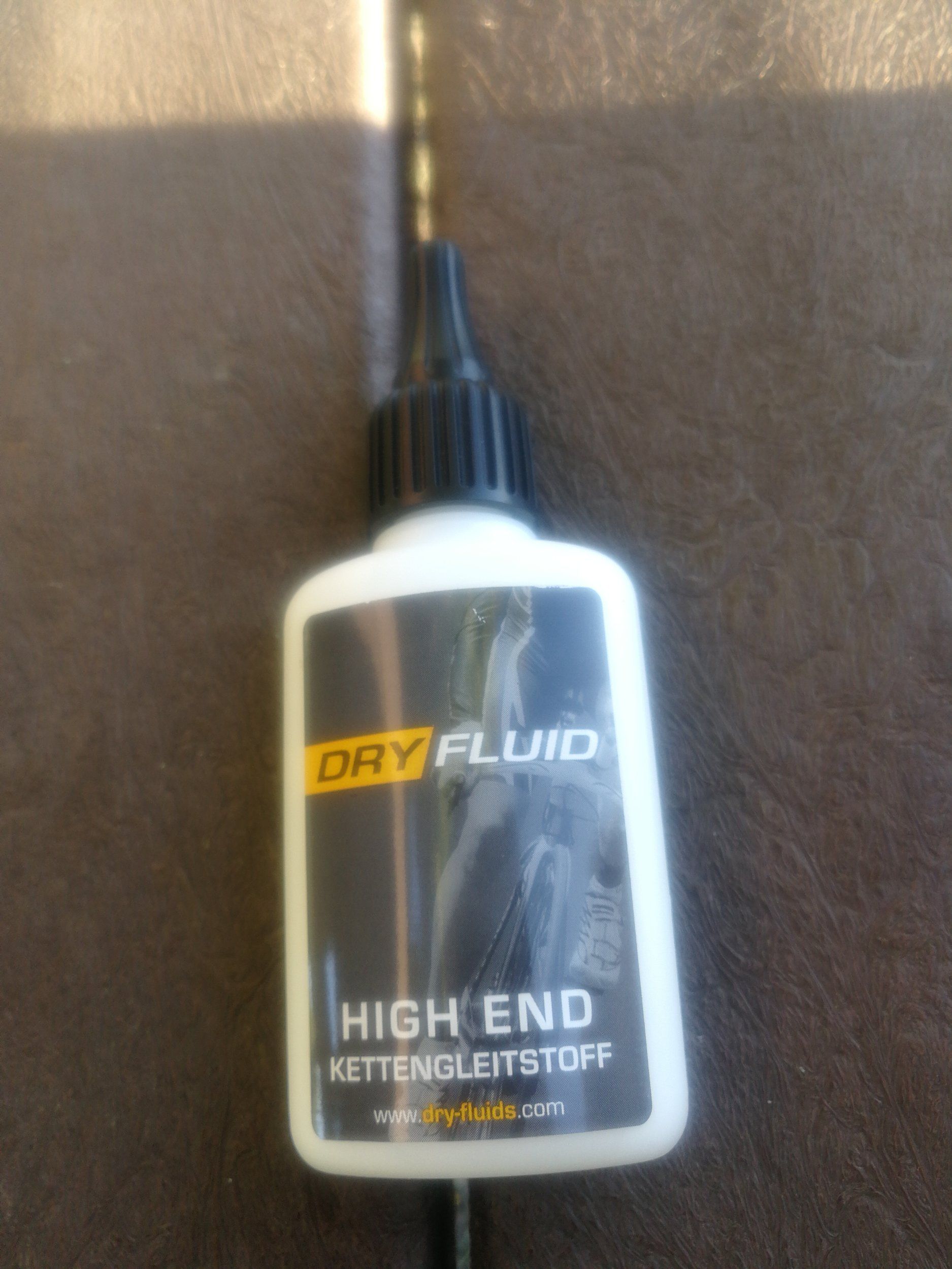

Förnyade drivlinan på min vardagscykel igår och gjorde rent kedjan med ett tvåtimmars bad kemetyl.
Kommer att testa dry-fluid denna gången.
Köpte flaskan nedan på veloform och hoppas den ska leverera.

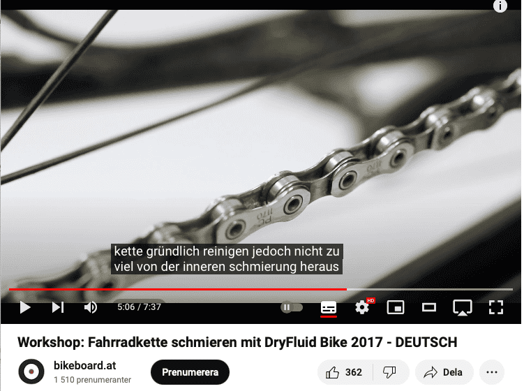

Här sägs det att man ska göra som du gjorde. På en ny cykel behöver man bara torka av utsidan av kedjan med lösningsmedel. Fabrikssmörjan får sitta kvar inuti kedjan.
Ska och ska. Det går.
Tyckte inte det var värt att ställa sig och varmvaxa NX-kedjan som cykeln kom med utan jag körde den med fabriksfett och vax, sedan bytte jag till en X01 som rengjordes och vaxades enligt konstens alla regler.
