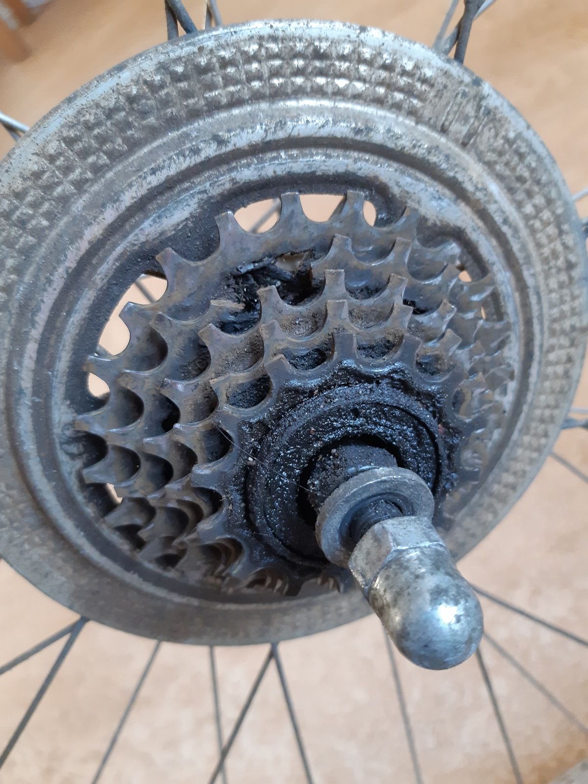

Kung Stalle sa:Om det är 5speed Shimano så får jag lov att anta att då är det en kassett med inbyggt frihjul? Frihjulet sitter alltså inte i bodyn. Så då måste du ha ett drev med inbyggt frihjul.
Och då har jag för mig att det här passar:
https://www.cykelkraft.se/frihjul-b...Hr-FchU7LvY865tDG5p7Tvc5lFwVeA88aAglOEALw_wcB
En bild på kassetten och bodyn tror jag skulle vara bra i det här läget.
