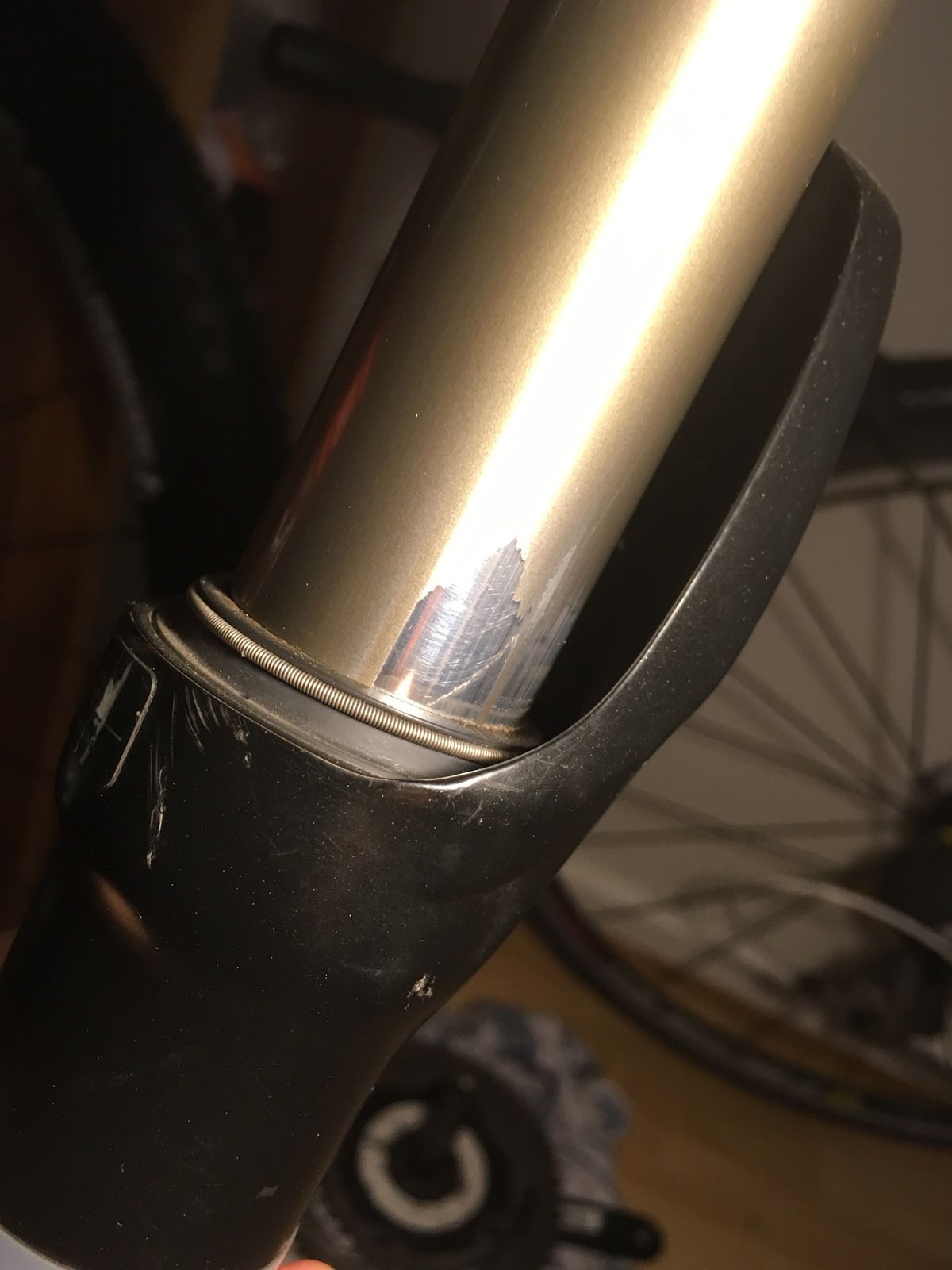

FOX-gaffeln på min TREK gick sönder i våras (eller var det i vintras?) Nåja. Nu har jag fått tummen ur och ska väl göra nått åt det. Vill ju kunna cykla ute även om vintern.
Jag gör en tråd för att samla lite info och så att alla kan lägga in tips och hejarop :D Som plus i kanten så sätter det lite press på mig att faktiskt byta.

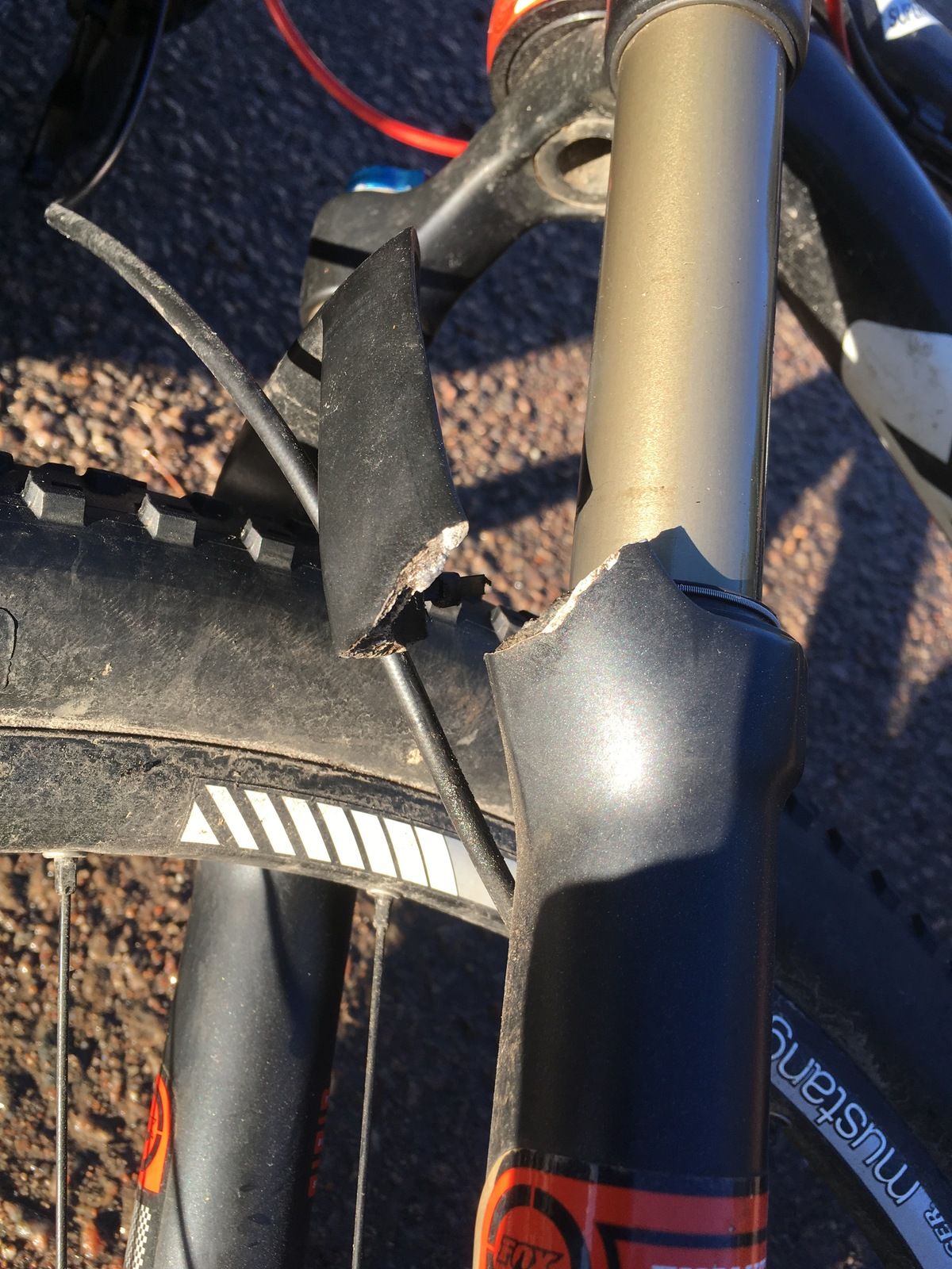

Så här ser gaffelbrottet ut.
Cykeln är köpt 2012 så garantin har gått ut (har hört med handlare) och jag har dessutom köpt cykeln begagnad och papperna har kommit bort i någon flytt.
Men shit happens. Saker går sönder. Dags att byta gaffel således.

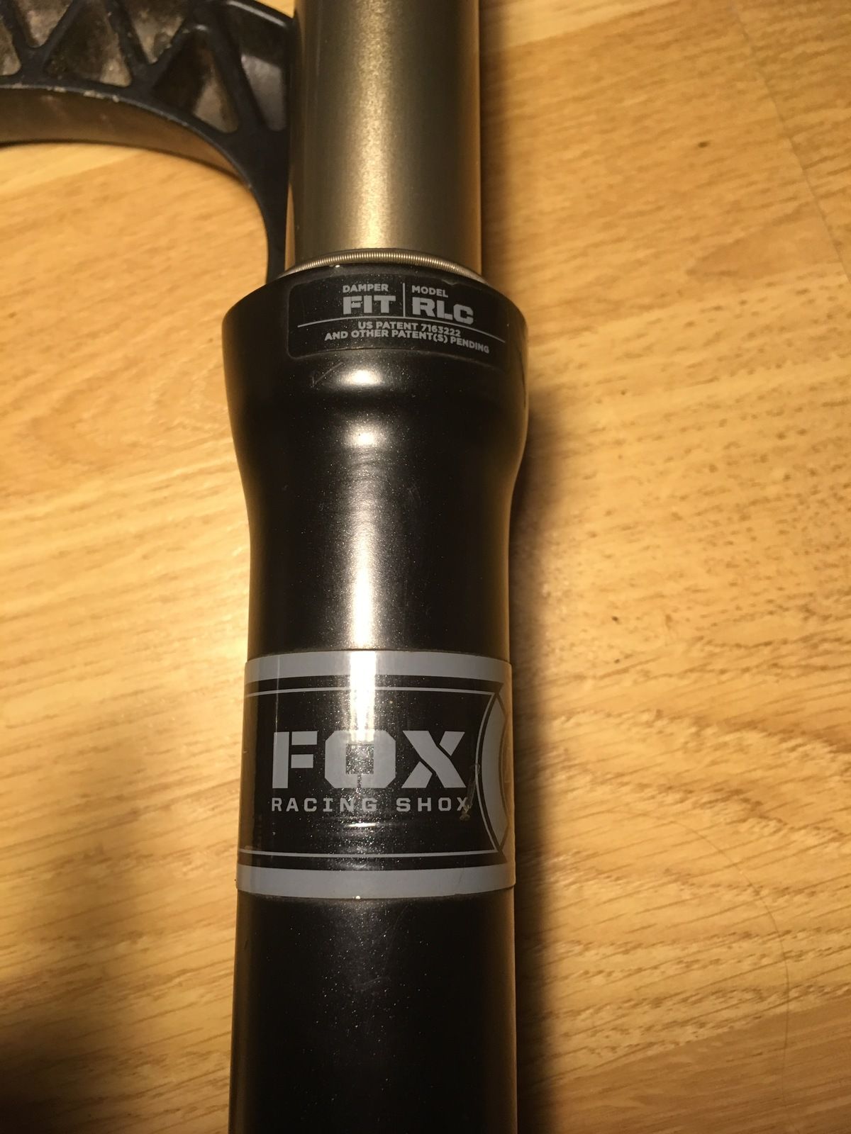

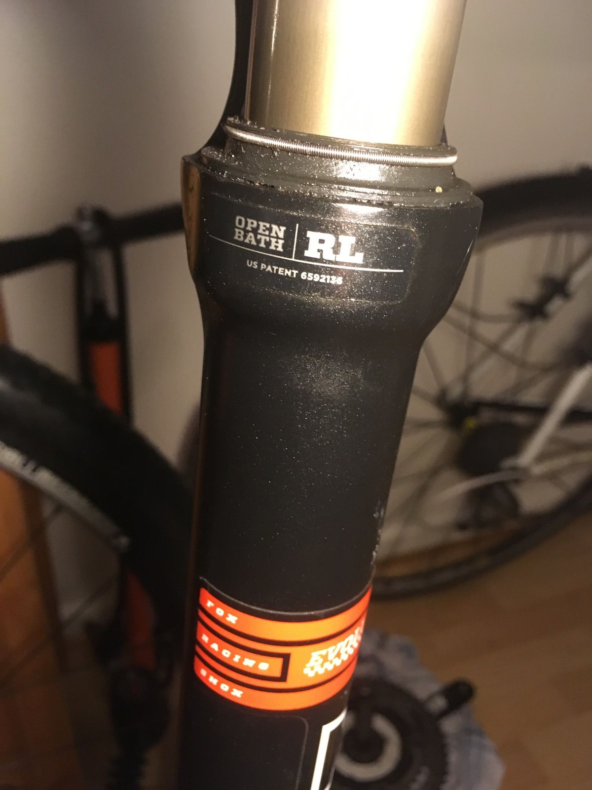

Jag fattar inte vilken tur jag har. Jag har fått en FOX-gaffel av en kollega som lagret (eller packningen?) (troligtvis) har skurit på. Han orkar inte serva/laga den så jag fick den :D Det råkar vara en likadan nästan som jag har. Bara att montera av ytterbenen och byta, eller? Kan ju vara lika bra att köpa nya packningar, tänkte jag när jag ändå håller på? Hittar inte i sevicekit-djunglen. Är det likadana packningar på alla Fox-gafflar?
Den jag har står det FOX racing shox 32 evolutoin på.
Den jag har fått står det FOX Racing Shox på:
Alla mått på utsidan är samma och de ser väldigt lika ut i övrigt. På gaffeln som jag fått är ett av de inre benen skadat. Troligtvis är denna lite nyare än den jag har.

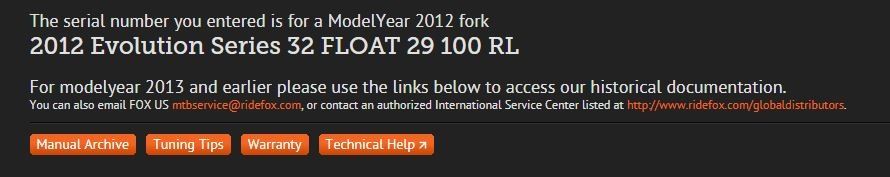

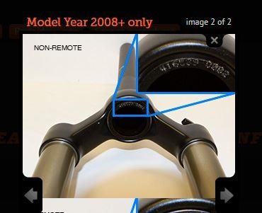

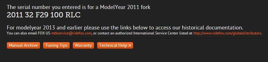

oklart om det passar, enda sättet är att gå in på FOX hemsida och knappa in gafflarnas ID.
Ska stå någonstans, brukar stå typ "C2EB" eller liknande
Byta gaffel på HT MTB.
Ah! Tack!

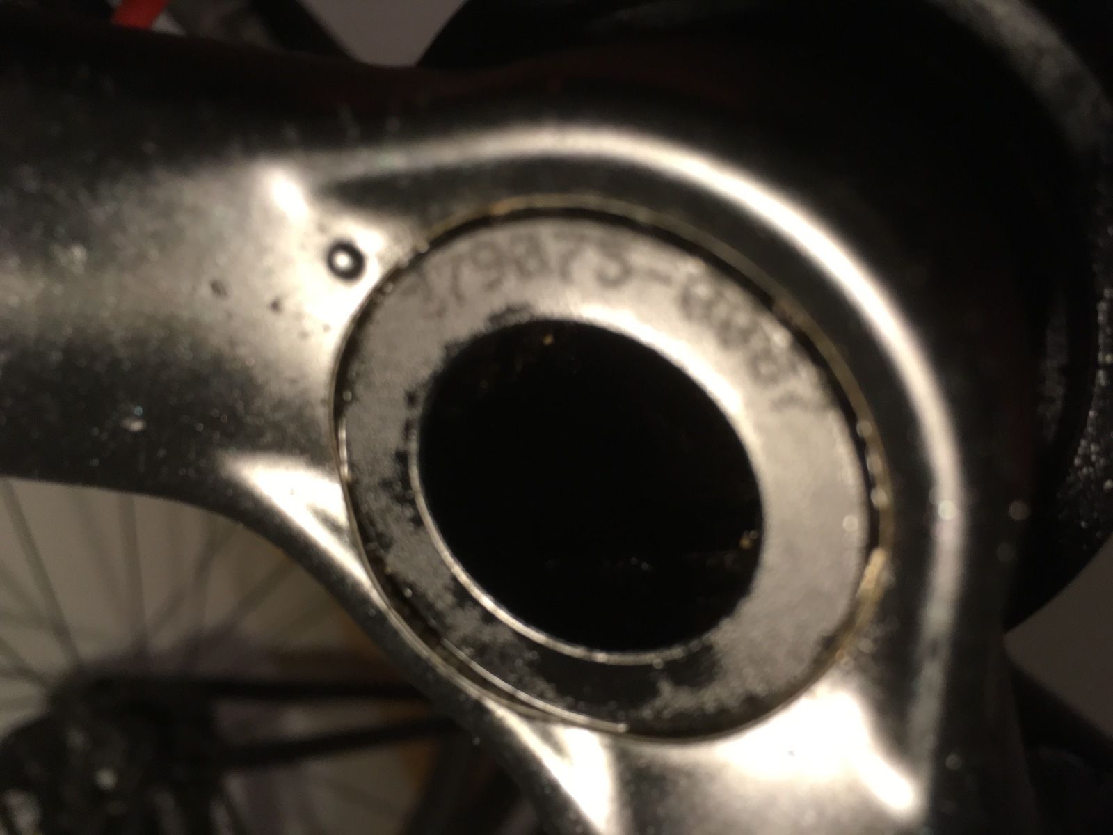

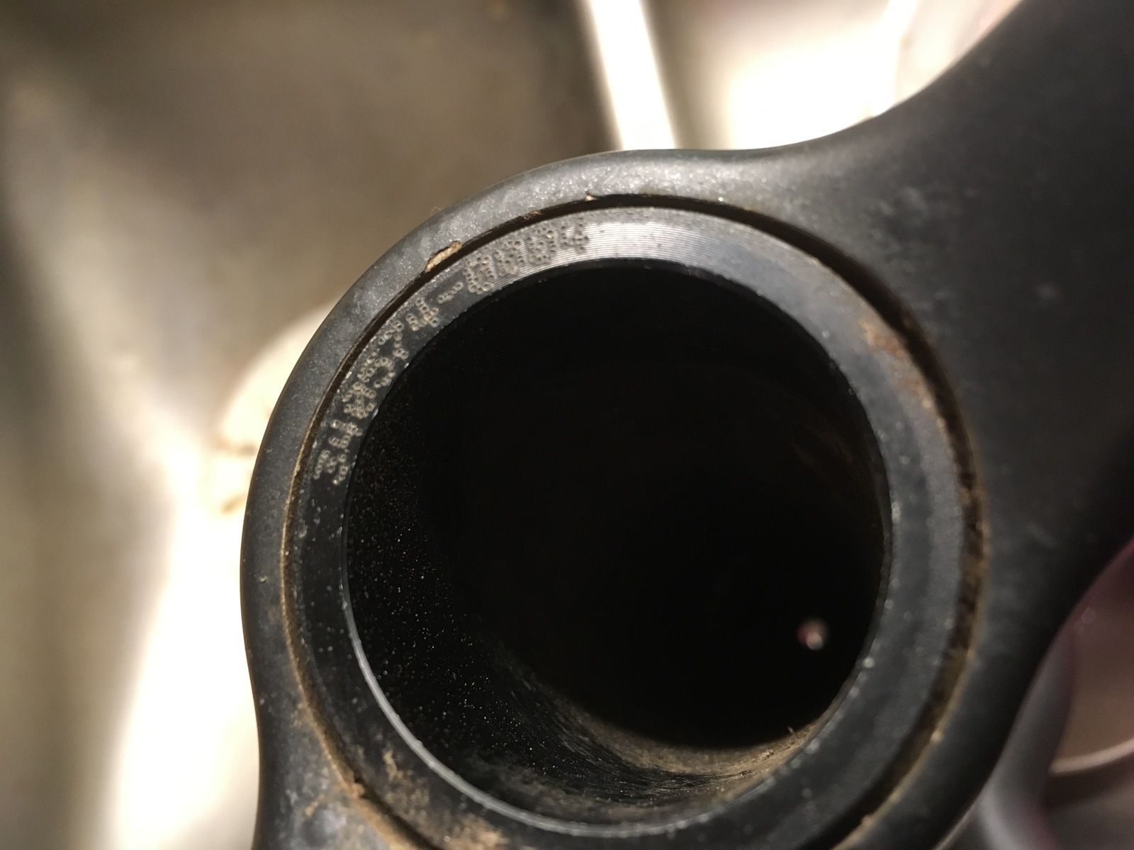

Har inte kvar Manualen. Den måste ha kommit bort i någon flytt eller nått. Serienumret, som man behöver för att söka på hemsidan, står i manualen.
... men jag hittade nummer på undersidan av gaffelrören, på båda gafflarna, vilket tyder på att de är nyare än 2008, men inget 4-siffrigt IDnr på gaffeln, vilket tyder på att de är äldre än 2013
Exempelbild från hemsidan
Min gaffel
På den jag fått

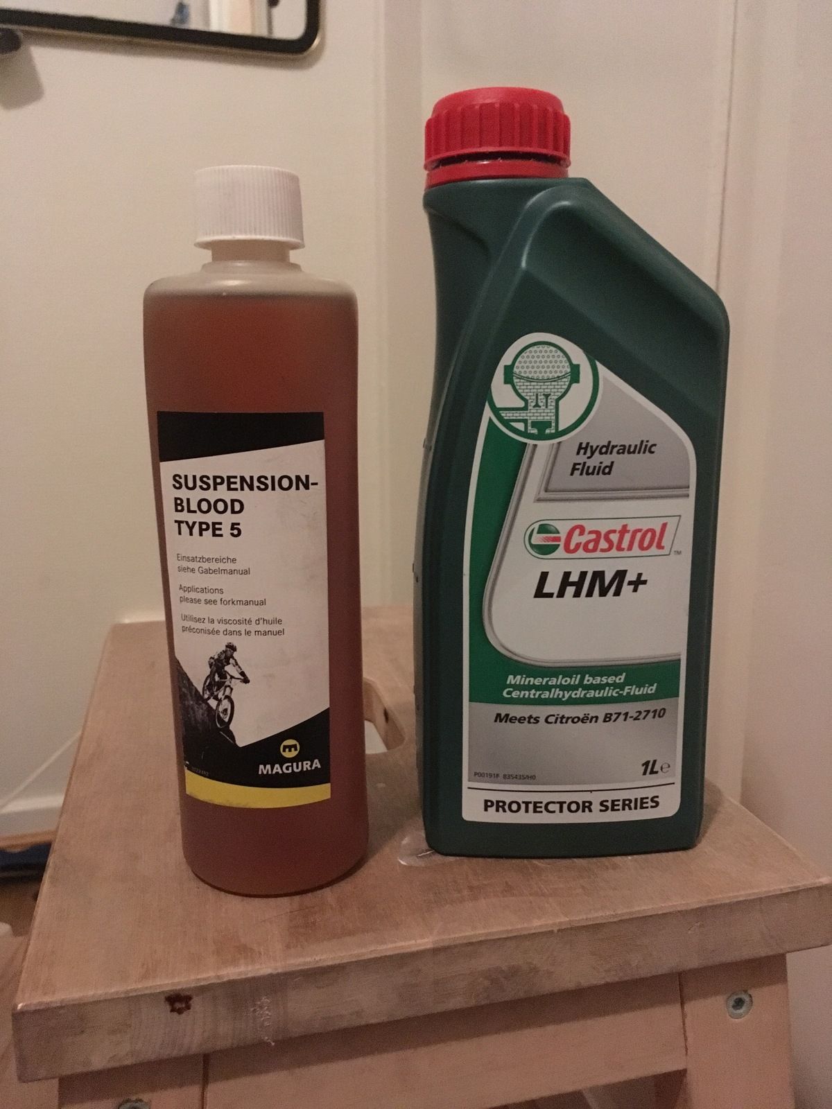

Men kan man köpa det på BT så kan man väl använda nått man har hemma? Duger inte nått av dessa? Vad ska jag fråga efter på BT annars? Kör förbi imorn.
Jenny W sa:
tmalm sa:
Gaffelolja kan du köpa på biltema i större förpackning, det går ändå åt när man ska serva var 25e timme eller vad det är.
/T
Gaffelolja, finns SAE 5 och 10 för 90 kr/l.
http://www.biltema.se/sv/Bil---MC/MC/Olja-och-kemikalier/Smorjmedel/Gaffelolja-SAE-5-2000022969/
http://www.biltema.se/sv/Bil---MC/MC/Olja-och-kemikalier/Smorjmedel/Gaffelolja-SAE-10-2000022968/

Kan du förklara för mig vad det är för skillnad mellan SAE 5 och Type 5
Olja? Vad händer om det är fel?

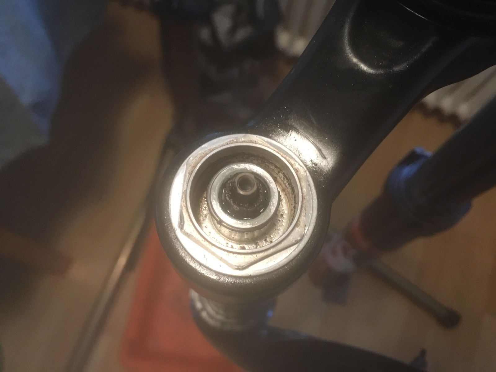

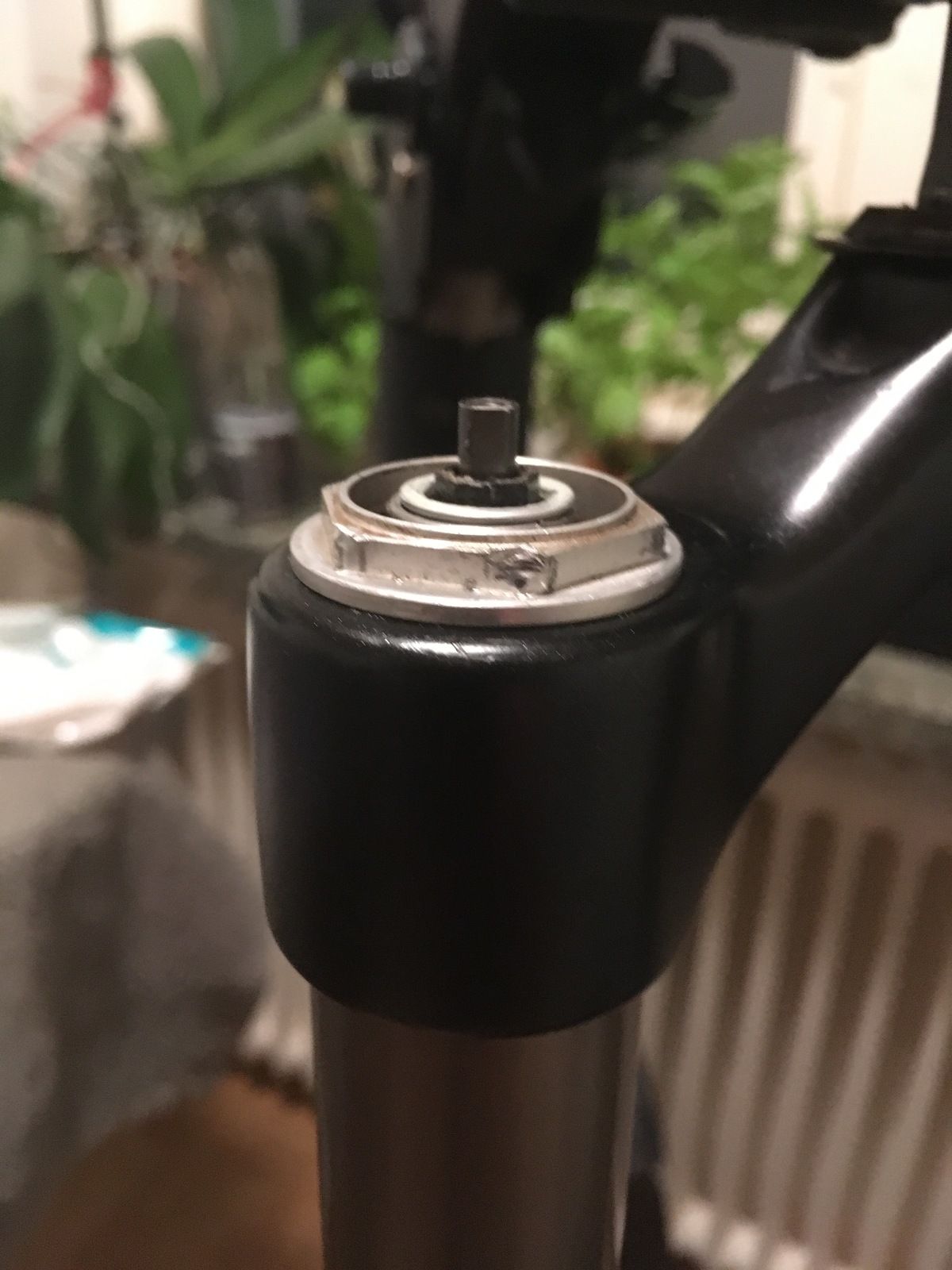

Tog stopp innan jag knappt började här. Saknar hylsnyckel 26 mm och nej det går inte bra med skiftnyckel model stor.
    138.1 KB · Besök: 92
Det brukar stå i serviceinstruktionerna vilka verktyg som behövs. Tråkigt om det inte går att ta isär grejerna eller värre, montera dem som tänkt.

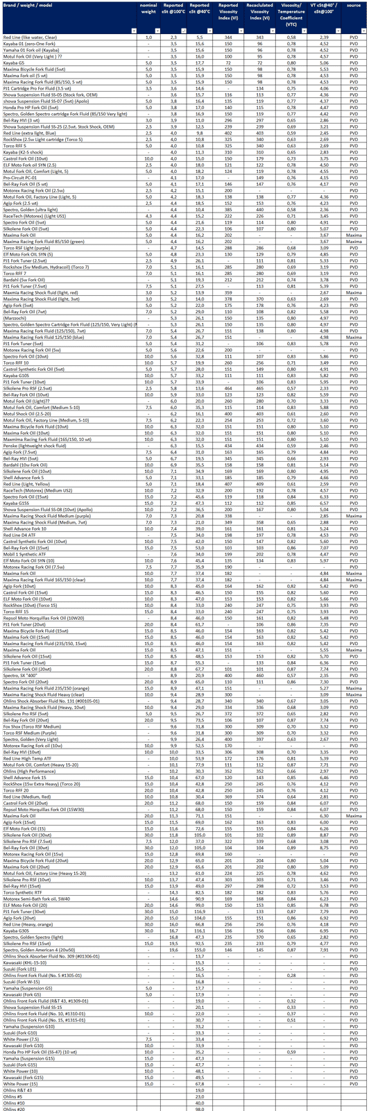

En tunnare/lättare olja förflyttar sig lättare genom gaffelns hål/konstruktion/shims för dämpning, alltså mindre dämpning. Man kan alltså laborera med olika viskositet för olika egenskaper för dämpning. Tunnare => mindre dämpning, tjockare => mer dämpning.
En tjockare/trögare olja stannar lättare kvar där man vill ha den, ofta används inte supertunn olja för att smörja gaffelben, lower legs, och komponenterna på fjädersidan. Här kan variera viskositet beroende på temperatur, t.ex. +40°C => tjockare, -15°C => tunnare.
Grovt förenklat. En lista på lite olika oljor nedan:
    160.2 KB · Besök: 100
Där kan du behöva fila ner hylsnyckeln- den muttern är låg, tunn och gjord av mjukost så bra grepp är superviktigt= fasningen på en hylsa måste slipas bort.
en 26mm ringnyckel av plåt typ pedalnyckel borde funka kanon.

Tack för alla goda tips. Har ff inte fått svar på varför jag inte kan använda Type 5 oljan. Är det bara viskositeten siffran anger är märket skit samma alltså, antar jag. Gaffeln kommer inte att explodera om jag använder det jag har. Packningar har jag redan beställt från Tyskland. De kommer väl förhoppningsvis i mitten av nästa vecka. Just nu saknar jag bara en nyckel 26 mm och precis som tmalm skriver är muttern väldigt låg och gjord av mjukost. Provat med skiftnyckel och polygrip men fick lägga ner då jag troligtvis bara hade haft sönder och runddragit muttern om jag tagit i. Ska förbi en vän imorn kväll och låna en hylsa 26 mm. Får se om den passar annars får jag köpa en och slipa ner den på verkstan på jobbet.

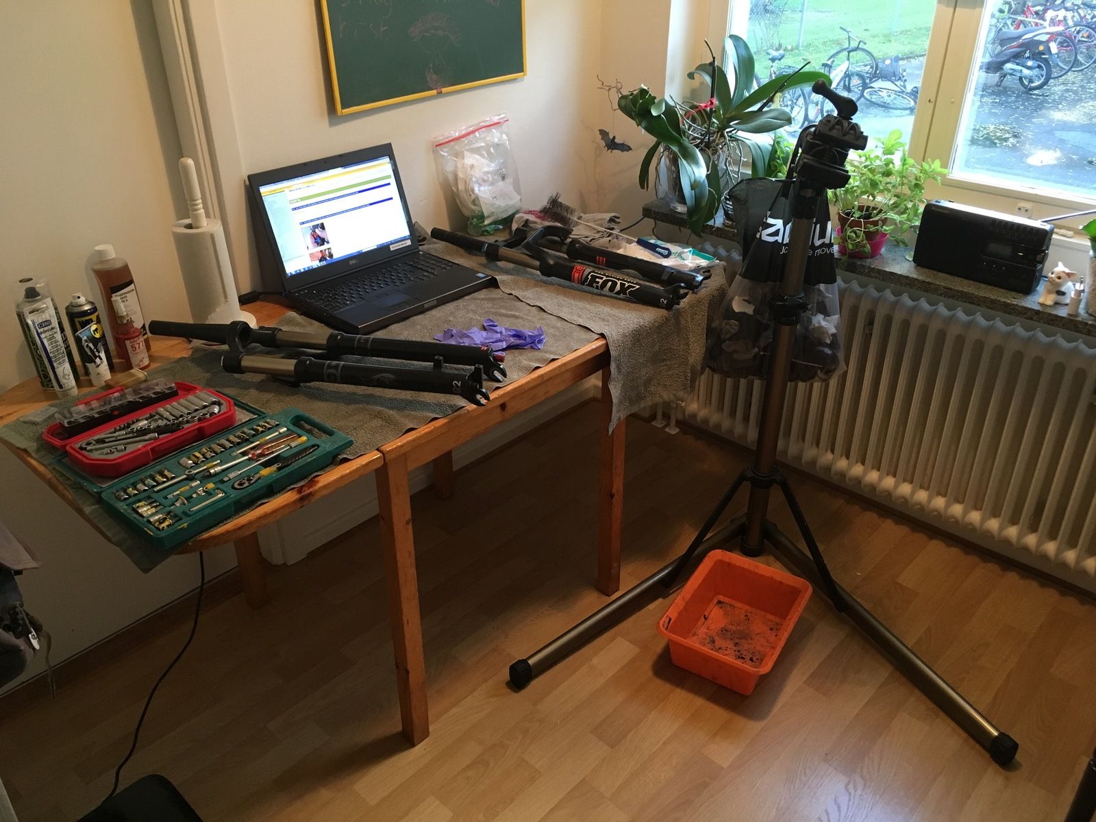

Köket ser ut som en cykelverkstad och jag är rätt pepp på att öppna gafflarna nu.
Jenny W sa:
Märket är skit samma. Om "Type 5" betyder viskositet runt 5 mätt i "centistroke" @ 100 C, så kan du välja godtycklig annan olja med liknande egenskaper. Vad som står på flaskan och oljans egenskaper är sällan 100% lika. Kolla min lista.
Testa! Att hälla i runt 1 dl olja i dämparsidan (eller hur mycket din gaffel nu vill ha), skruva på locket, testa om dämpning funkar tillfredsställande eller ej, är inte jättesvårt.
Har för mig att jag använder Biltema 5 för dämpning och en blandning av Biltema 5 och en trögare Öhlinsolja till smörjning av gaffelben, skumringar under dust seals.
Biltemas gaffelolja är en basic mineralolja, alltså billigare än syntetiska oljor från t.ex. Öhlins. Det är rimligt att en syntetiskt gaffelolja är 2-3 ggr dyrare än mineral.

Jag har fått låna en 26 mm hylsa och genom att lägga gaffeln på golvet och fixera den med ena knät så fick jag loss muttern rätt så lätt. Fastspänd i mekstället gav allt vika. Ingen bra metod. Nu är iaf muttern lös och med den segern tänkte jag ta kväll. Vilodagen imorn är räddad, hoppas jag.
