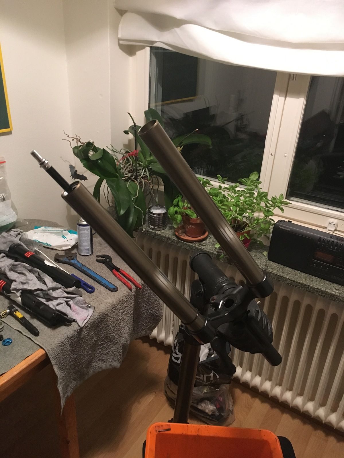

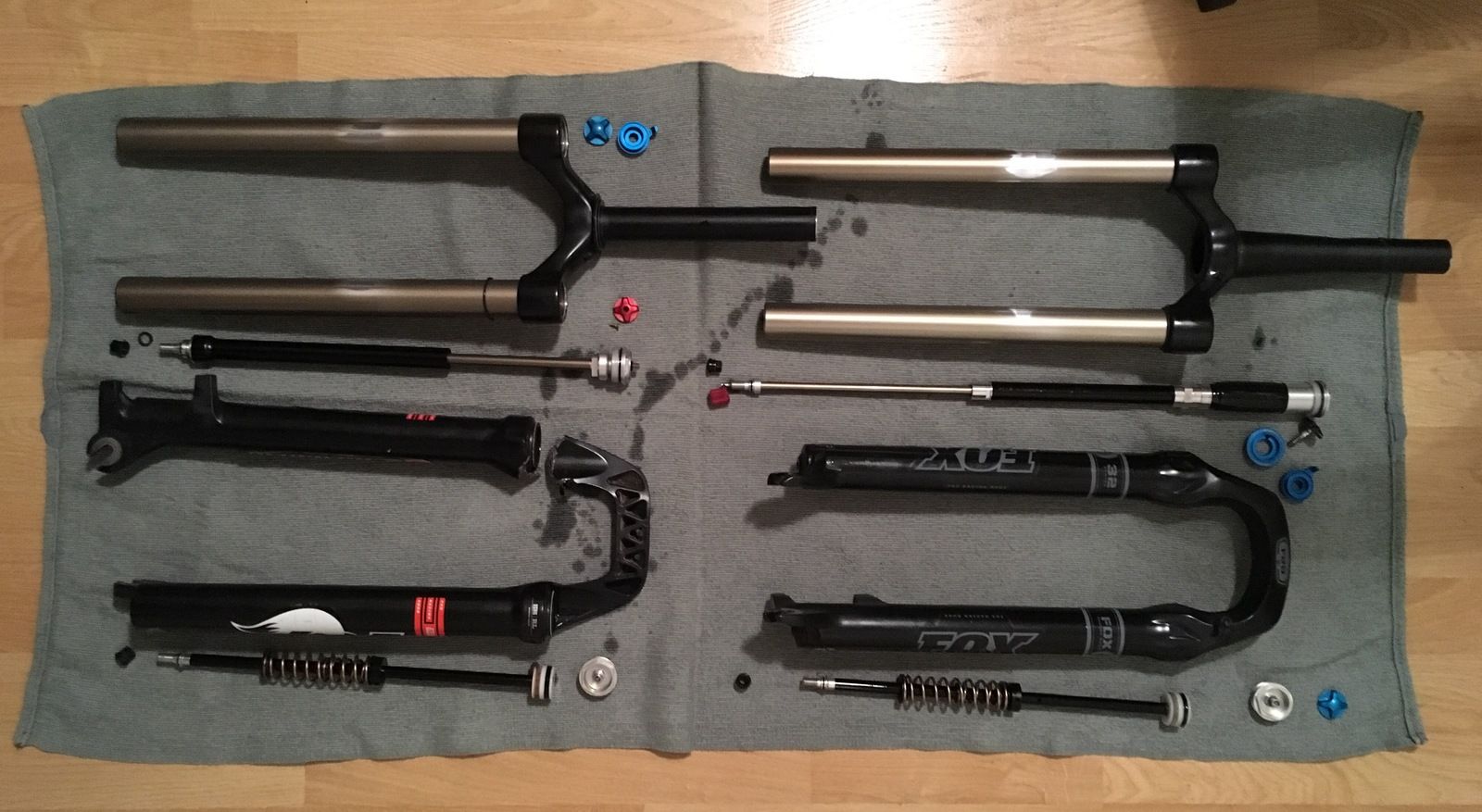

Lite morgonmeck. Oljan ute ur det högra benet.

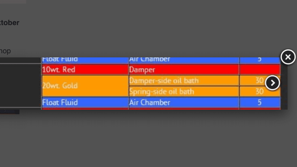

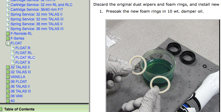

Men NU fattar jag!
Det behövs ju 3 olika sorters oljor till gaffeln. *doh!* Inte undra på att jag inte fick ihop det ni skrev och inte fattade tabellerna.
Jag behöver alltså:
10wt till "damper" (hur mycket står kanske i manualen?)
20wt till "damper side, oli bath" och "spring side" (30+30cl=totalt 60 cl)
float fluid till "air chamber" (5 cl)
Alltså, jag är så trög. Förlåt :)

En annan grej... Det ser ju inte riktigt lika dant ut inne i dämparna som det gör i manualerna och de två som jag har ser lite olika ut inuti. Kanske kan detta ställa till problem vid ihopmonteringen?
Byta gaffel på HT MTB.

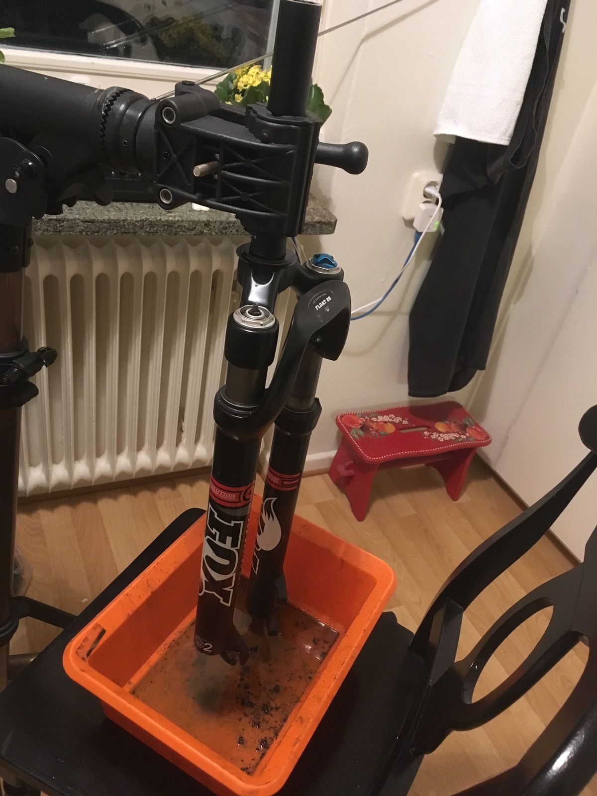

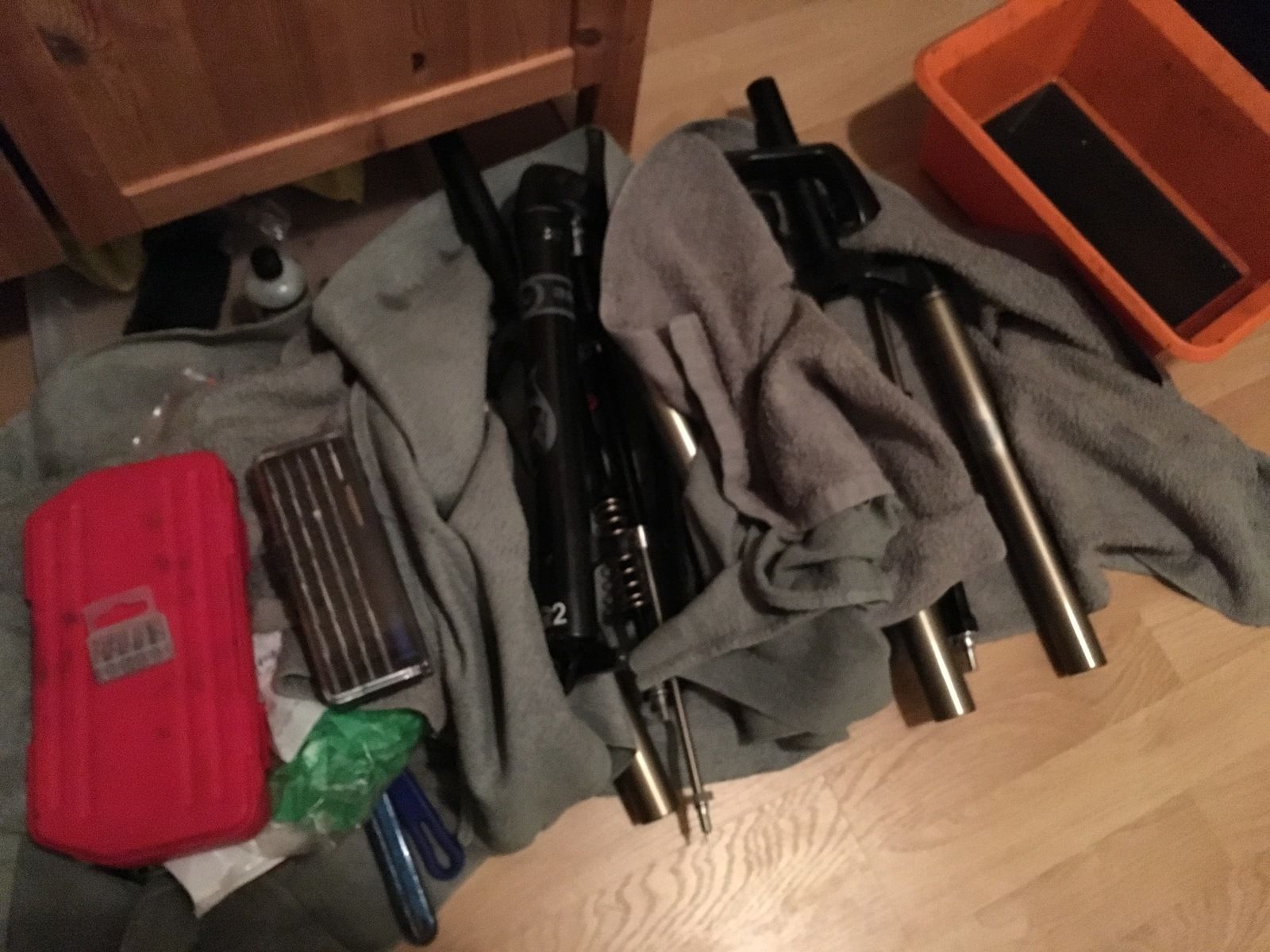

Ifall någon undrar hur en dämpad gaffel ser ut inuti.
Att plocka isär brukar ju vara det lätta.
Den som har öga för detaljer ser att det skiljer lite. Vet inte vad allt heter men den axeln som går inne i oljedämparen (mitten av bilden) är inte lika på de båda gafflarna.
Förutom ytterbenen bör jag väl flytta över de medföljande delarna från den gaffeln som jag fått till min trasiga?
Det är olika dämparkretsar på de två gafflarna. Fit är någon stängd historia med blåsa och RL är öppet bad, alltså oljan ligger och plaskar i gaffeln. Vilken som är bäst, och om de går att flytta hur som helst vågar jag inte svara på.

Aha. Är det dämparkretsar de heter de där stängerna? Jag får helt enkelt prova och se.
När jag började hade jag två trasiga gafflar så jag har inte så mycket att förlora. Förutom lite läropengar, i värsta fall. I bästa fall för jag en fungerande gaffel. Väntar med att köpa olja tills jag monterat och tittat så att det passar. Hade förhoppning om att kunna cykla MTB i helgen men det kan jag nog inte. Det får väl ta lite tid det här då...

Jag trodde att jag fattade men det gör jag inte ?
I benen "Damper side" och "spring side", två olika ben, ett till höger och ett till vänster, där behöver jag 20wt-olja och uppe vid luftventilen behöver jag "float fluid", så det är tre ställen, två olika sorters olja. Men vad är/var sitter "damper" där man ska fylla 10wt (red)???
Nu var det många år sedan jag servade en Foxgaffel, men konceptet är väl detsamma som RockShox.
Tunnaste oljan 10wt i dämparkretsen, uppe/höger. Den oljans vikt/viskositet påverkar dämpningens kraft.
Tjockaste oljan Float Fluid i luftfjädringskretsen, uppe/vänster (i vissa gafflar används här fett istf. olja).
Mellantjocka oljan 20wt i båda undre benen, den olja som smörjer inre benen rörelse mot yttre, den olja du dränker skumringarna under skrapringar/packningar mellan underben och (de övre) innerbenen. Den olja som används vid endast "lower leg service".

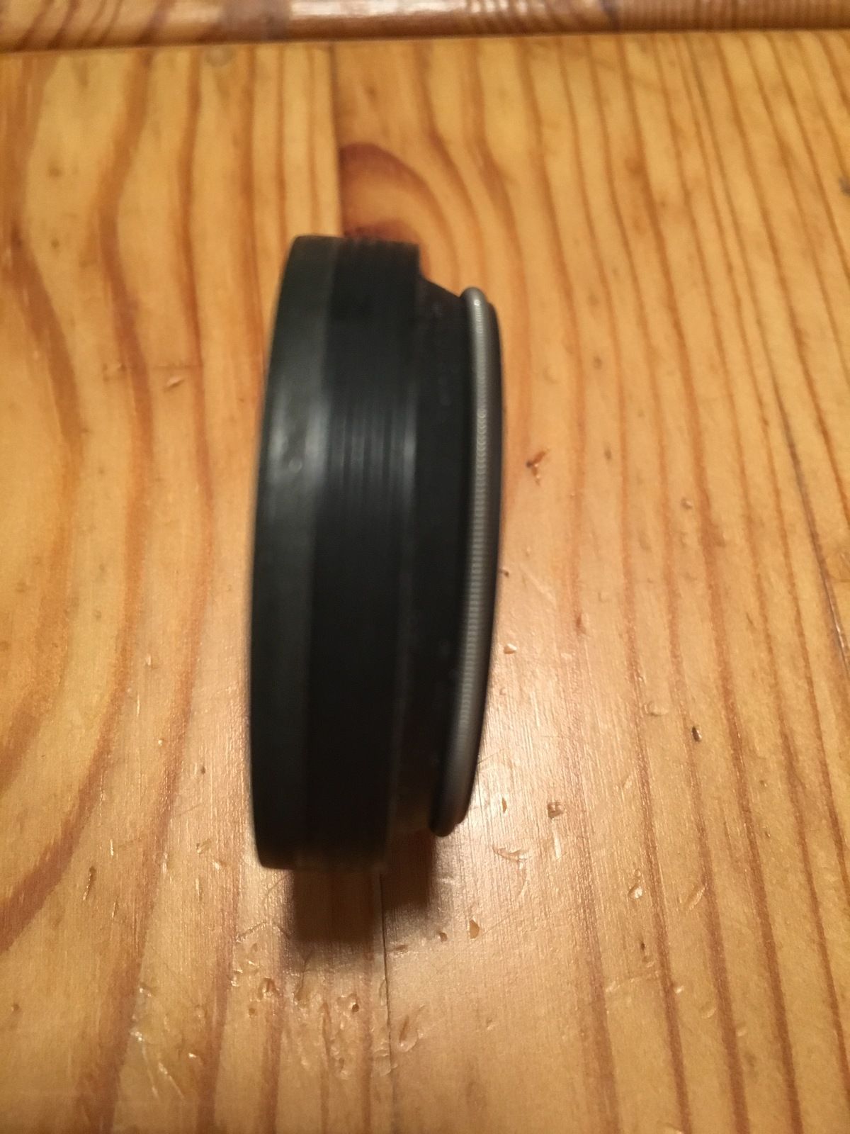

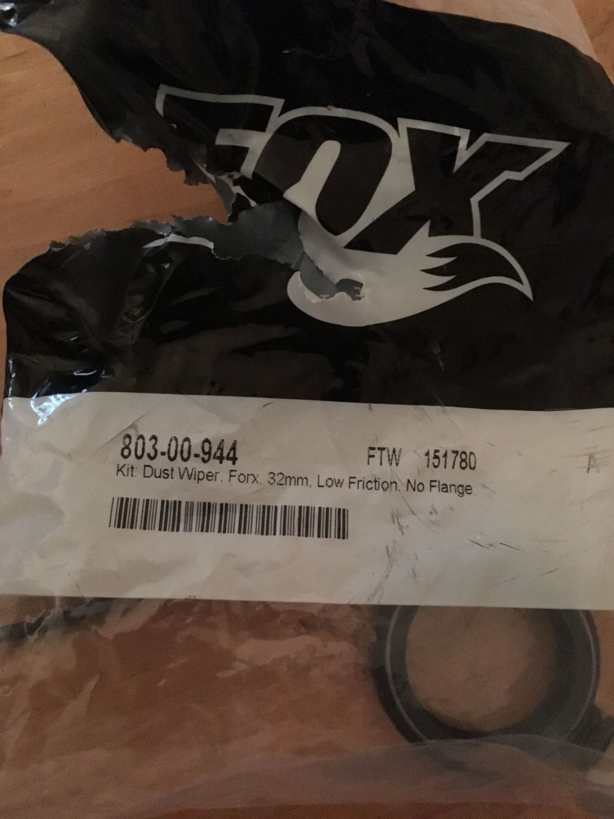

Tjahaaa. Fick bort bussningarna och skulle sätta dit de nya men de verkar inte passa. Enligt manualen ska jag ha PN 803-00-079 och det står att man ska trycka ner bussningarna med handkraft. Hittar inte de nuffrorna på påsen. Mätte innerdiametern i gaffelbenen och det är 38,3. Bussningens del som jag tror ska ner i gaffelröret är 40 mm
Har jag köpt fel påse eller ska de bara ligga utanpå?

Det är ingen bussningar utan en skrapning/p-box , och den skall ner i gafflen annars så kommer det att spruta olja om dig och hela cykeln.

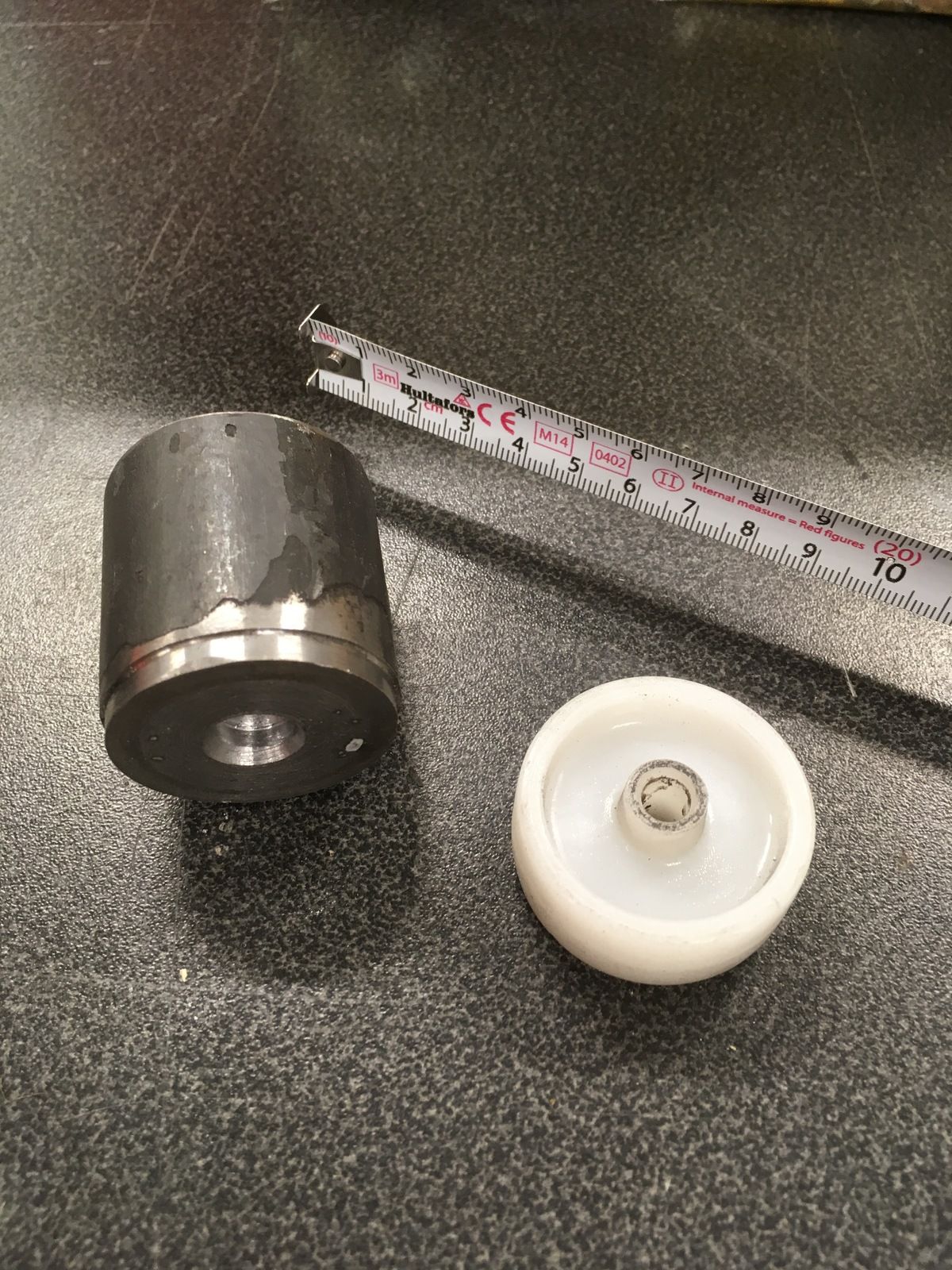

Tog en titt i skrotbingen och har tillverkat ett specialverktyg. Tror ni om detta?
    393.9 KB · Besök: 75

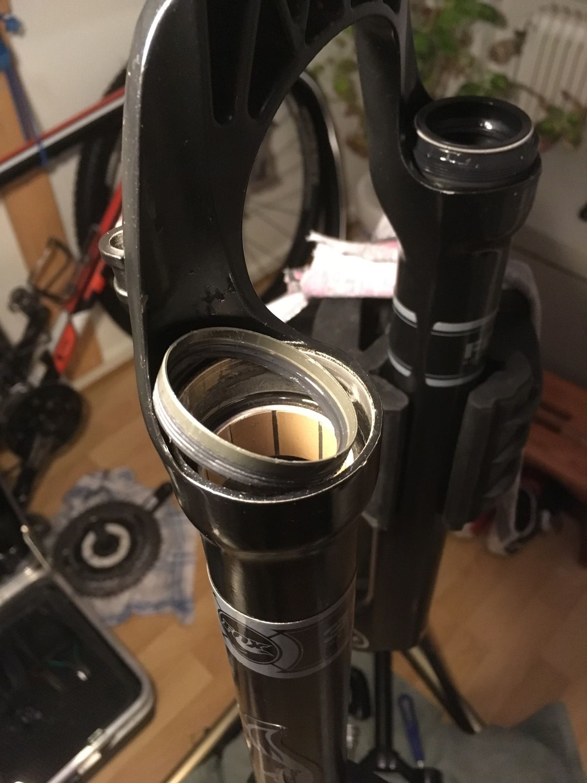

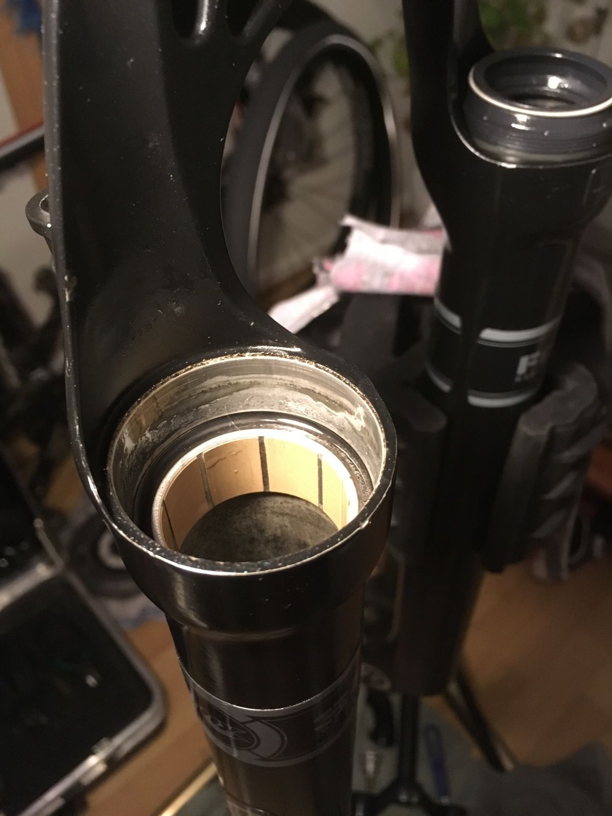

Men åh! Det var ju en bit kvar av skrapringen i gaffelröret. Inte undra på att det var omöjligt att få i den nya :) Fick bort den sista biten oxå men jag behöver ett rör med innerdiameter 38mm, ytter >40mm. Det verktyget jag tillverkade funkade inte. Började till och med snegla på dammsugarröret för att se om den kunde bli donator till ett fungerande pressverktyg men som tur var är det lite för litet i diametern :) Får ta en till titt i skrotbingen igen, annars var det väl någon som nämnde vvs-butik?

Ta bort stålfjäderspiralen innan, den blir lätt mosad när man monterar packboxarna. Sätt tillbaka när du är klar, packningen på plats.
Går det inte att bara trycka ner packningen med handkraft/tummen? Det gör jag på mina RockShox gafflar utan att förta mig direkt.
