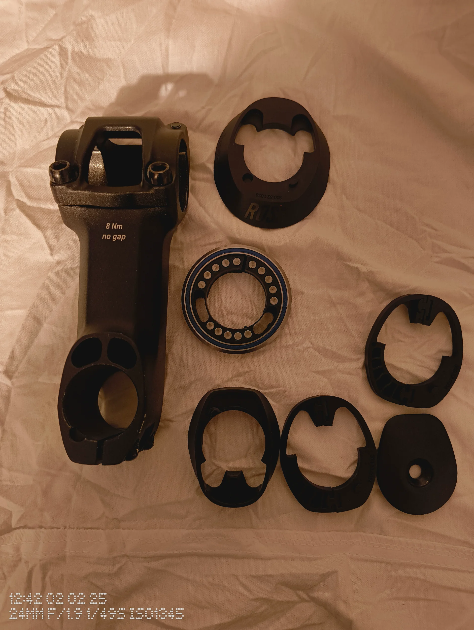

Så här ser ett lager ut på en Reval med styrstammen och när det ser ut så då är det bara att klippa bromslangarna.
Försökte kolla om Rose säljer olika längder. Men hittar ej rydlogt och ej svar på mail från dem. Hur kommer det sig att du skruvat av?
Har du bytt vajrar ngn gång? Hur funkar det?
Dom har olika längder på stammar.

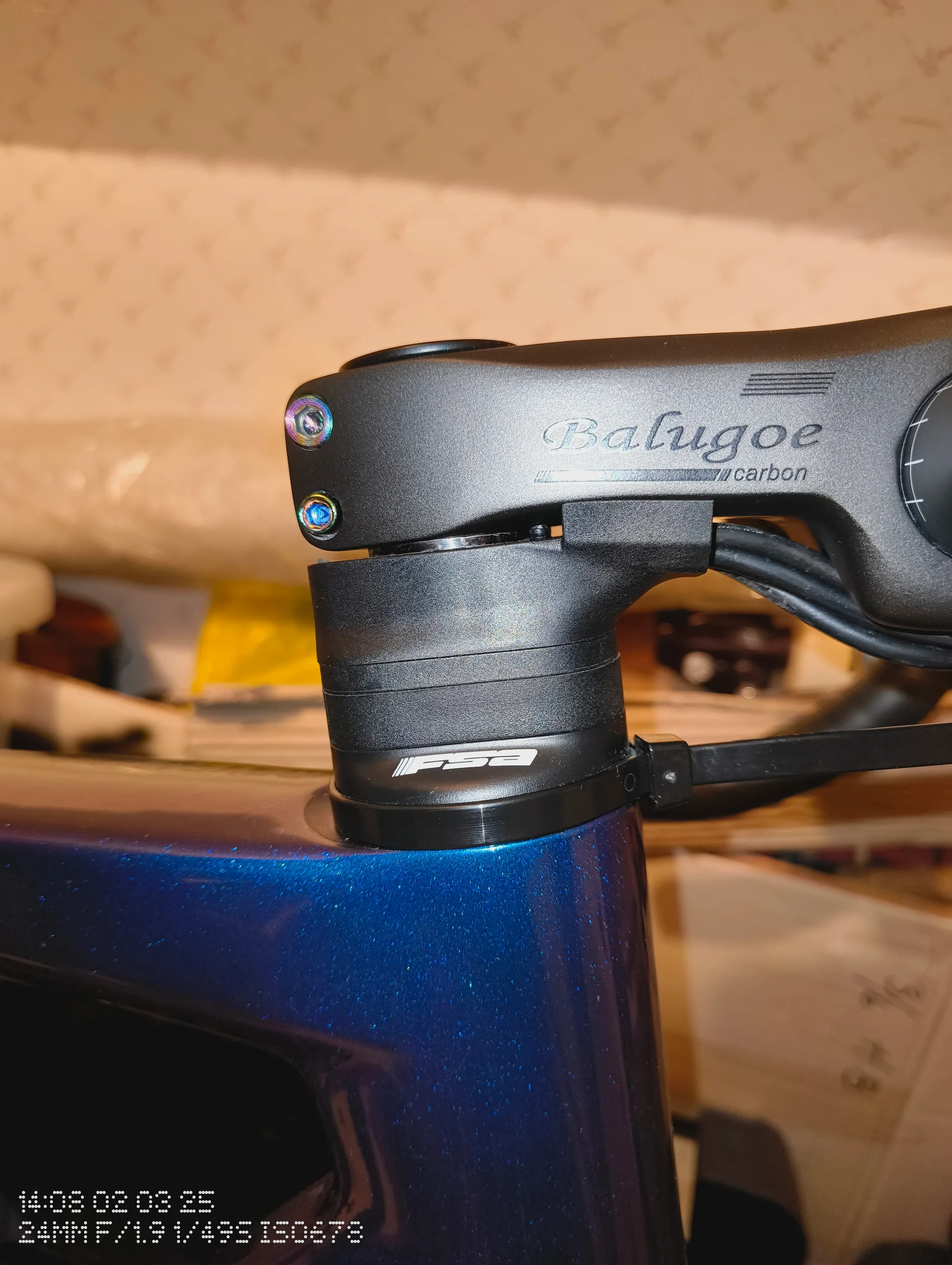

Den stammen var för lång för mig så jag köpte en kol stamm på Aliexpress för en spottstyver.
Jag klippte varjarna då dom sätter på ganska dåliga varjar så det blev lite bättre höljena är helt okej.

Ok, en "vanlig" stem alltså? Det är den här delen jag inte fattar och sprängskissen på hemsidan hjälper ej

Hur ser det ut efter några regnrundor? En massa grus innanför distanserna, eller går det att hålla tätt där?
Vad har buntbandet för funktion?
Tiden får utvisa men lagret är med tätingar och lagret är 1mm för högt orginal är 5mm men jag cyklar inte i rengn då tar jag bilen men skall bygga med orginal delar när jag har tid så blir det helt tätt.

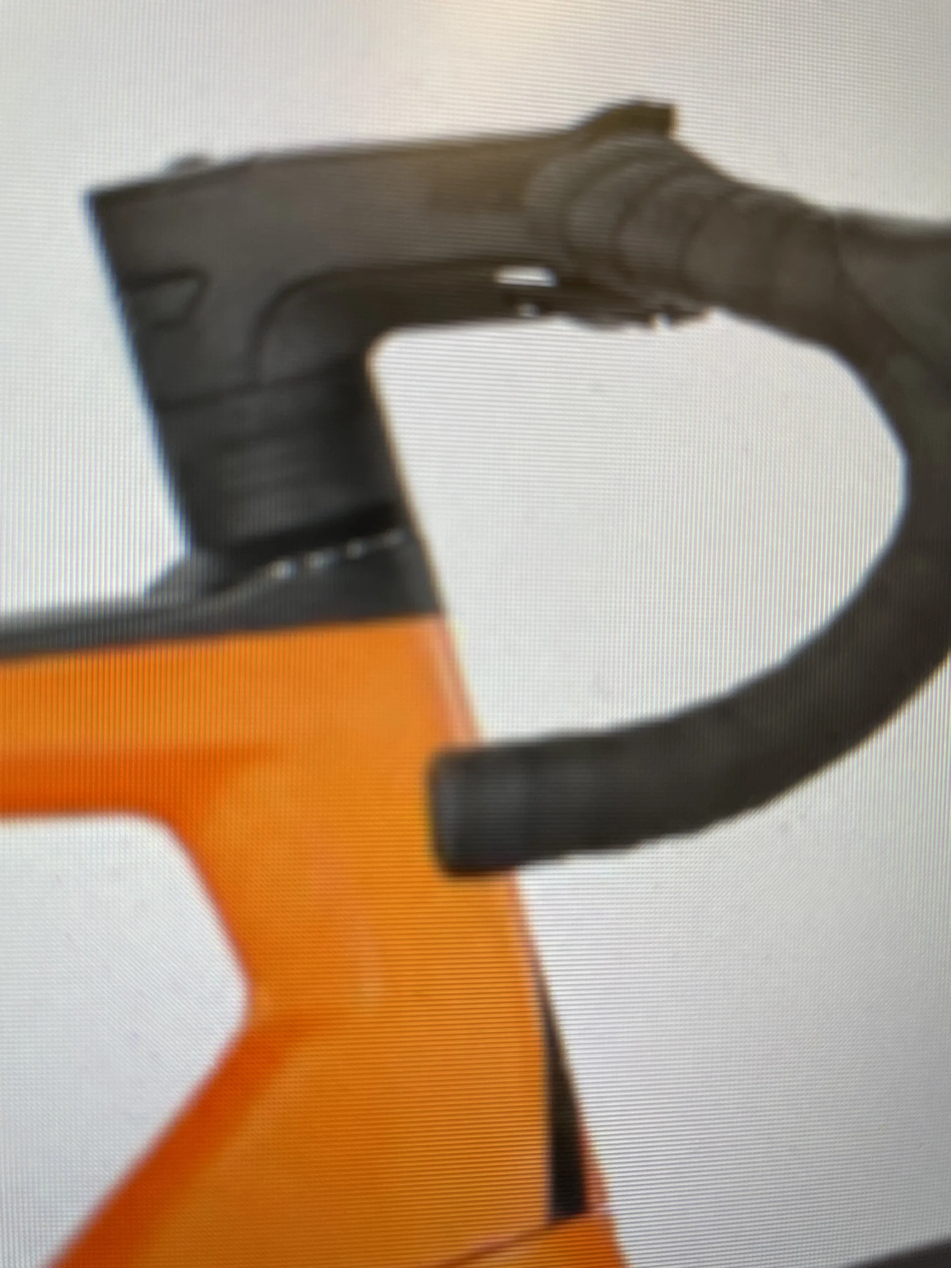

Varit riktigt sugen men tvekar nu på denna lösning för styrstam. Vill ju egentligen ha en vanlig stem utan interna vajrar

Kan bara hålla med men nu har industrin bestämt sig för ännu en idiot lösning.
Men skall man bara byta stam en gång så finns kocevlo på AliExpress.

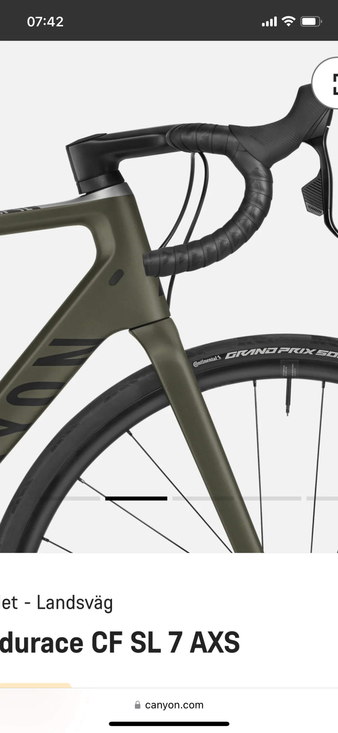

Denna Canyon har helt integrerad cockpit, dvs styre och styrstam. Fördelen är att vajrar till bromsar leds längre in längre ned på ramen. Växlar är elektroniskt. Kan jag byta stam och styre till vanlig a-headset och separat styre? Eller är det annan standard och svårt att hitta rätt del?
Det går. Canyon använder ett större gaffelrör än andra tillverkare, 1 1/4". Det finns 1 1/4" stammar av några märken, t.ex. Ritchey. Enda små nackdelen är att distanserna är utformade som stammen på integrerad styre medan en vanlig stam har en rund profil, så estetiskt inte helt perfekt.
Byta integrerad stam och/eller D formad stolpe, går det?

Det jag håller på med på min Reveal är ett rent Frankenstein bygge så det kommer att se ut så här i slut ändan Rose lager- kålstam-kocvelo distanser och enligt beräkningar så kommer det att bli tätt både över och under.
