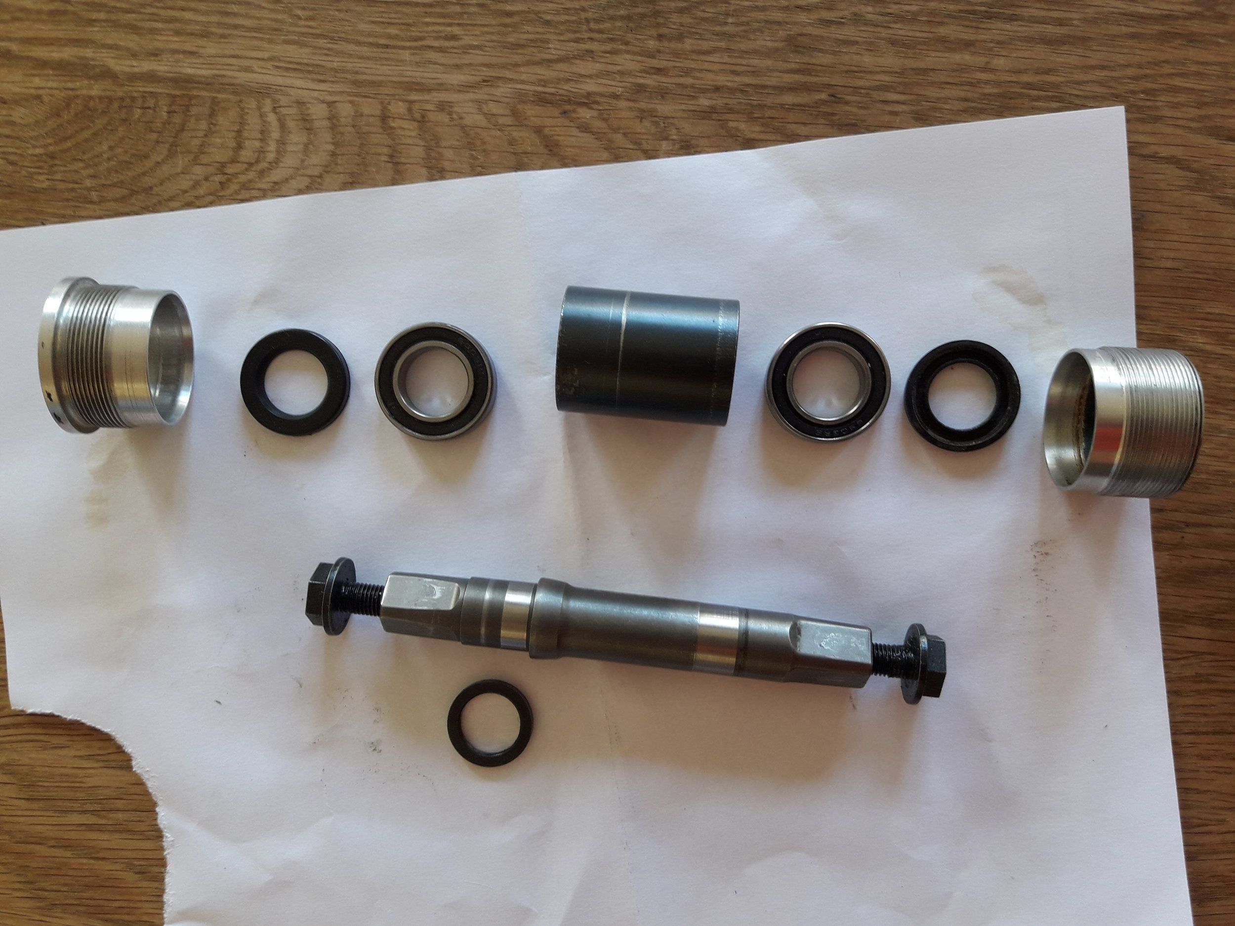

Skriver på mobilen så lite korthugget. Problemet med un300 är att mellanhylsan trycks ihop om man spänner för hårt och lagren sidobelastas och det klarar de inte. Den dubbla tärningen kan nog också ställa till det med vatten som kommer in mellan.

Jag vet inte om UN300 är så dåliga egentligen, det första höll bara några hundra mil innan det gick att känna ett glapp och jag bytte, men efter att jag monterade dem rätt har de hållit, de två som nu sitter på mina cyklar har båda gått +1000 mil och det går inte att känna något spel i lagren. Men hade varit kul med en jämförelse mellan olika tillverkare, Thun t.ex. säljer vevlager som de marknadsför som "Made in Germany" för ungefär samma pris som Shimanos.

Shimanos BB-UN300 har lager i dim 17x30x7 (så inte samma som det ditt) och den dim görs av SKF. Kvaliteten hos de stora svenska, tyska, japanska lagertillverkarna , SKF, FAG, Nsk etc är nog jämförbar ZEN möjligen ett steg lägre men tror inte det har någon praktisk betydelse. Fast i mina ögon är SKF bäst :)

Bild på mitt första UN300 vevlager jag tog isär:
20230706_103357-jpg.636527
